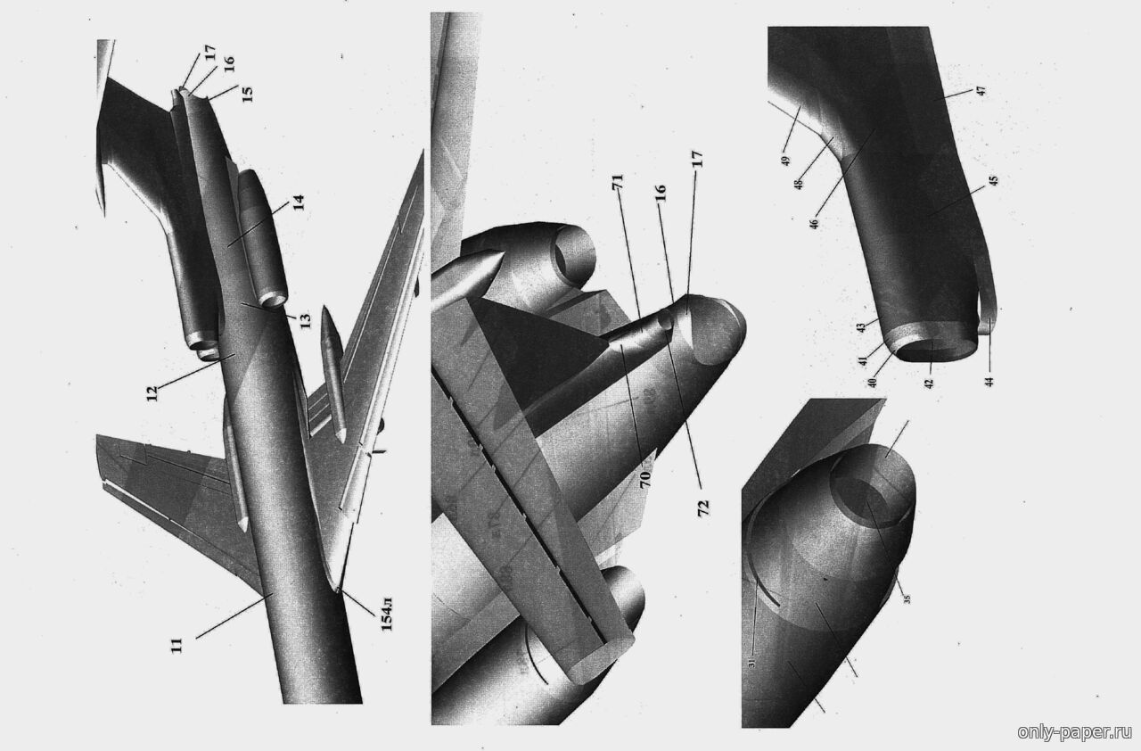

Ил-18Дата: Пятница, 05.06.2026, 00:19 | Сообщение # 16
Сообщений: 2848
Репутация: 3837

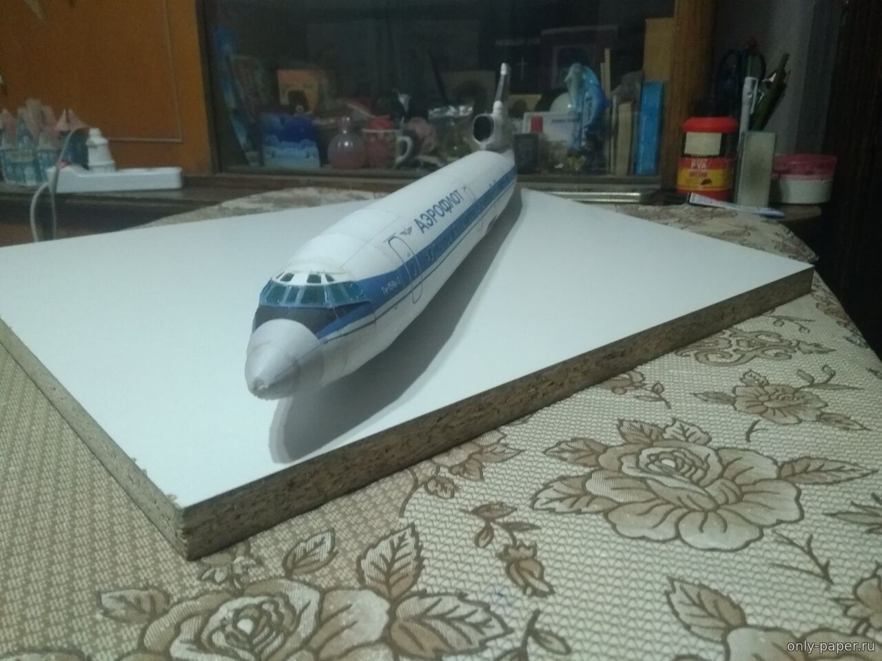

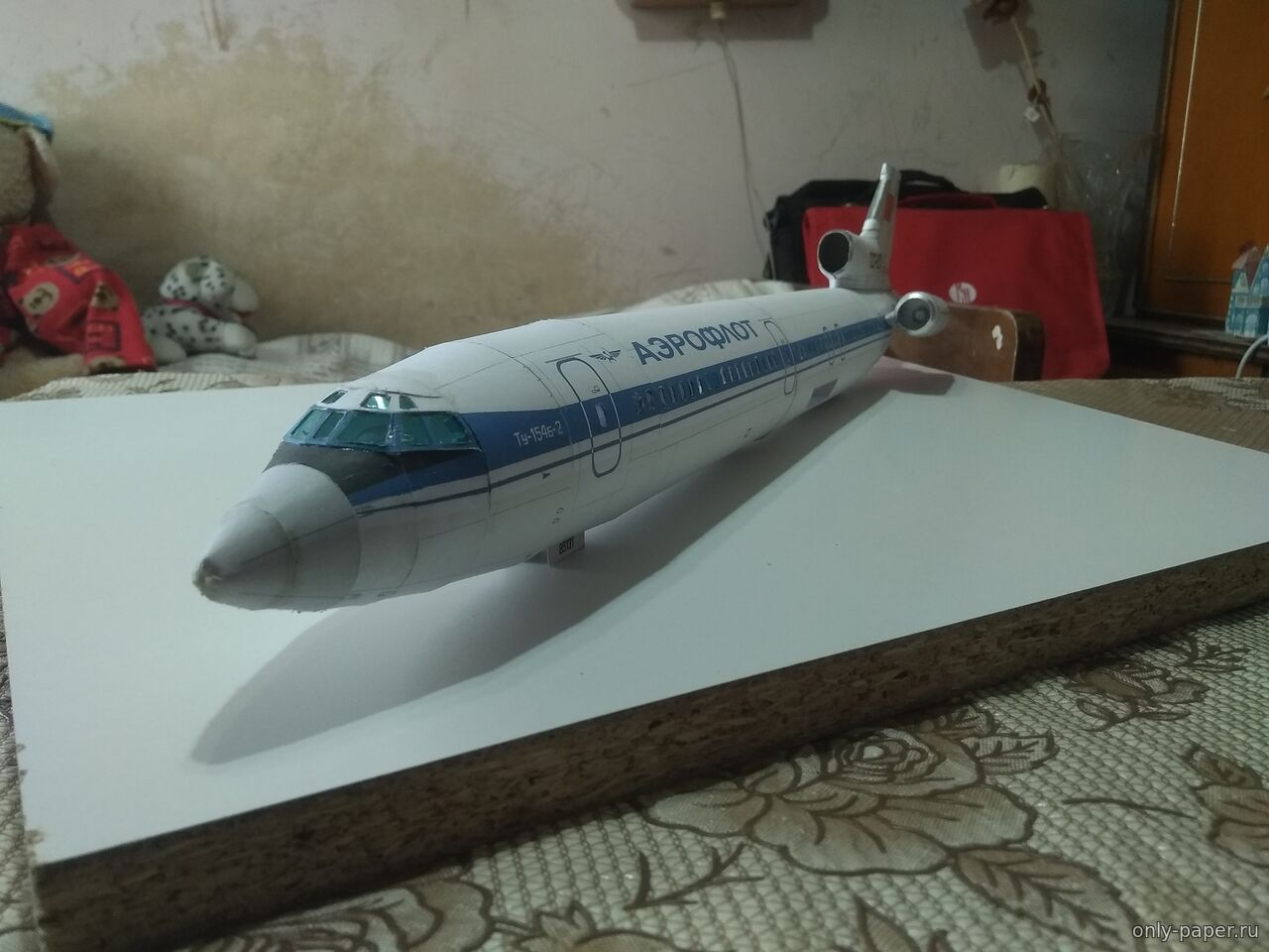

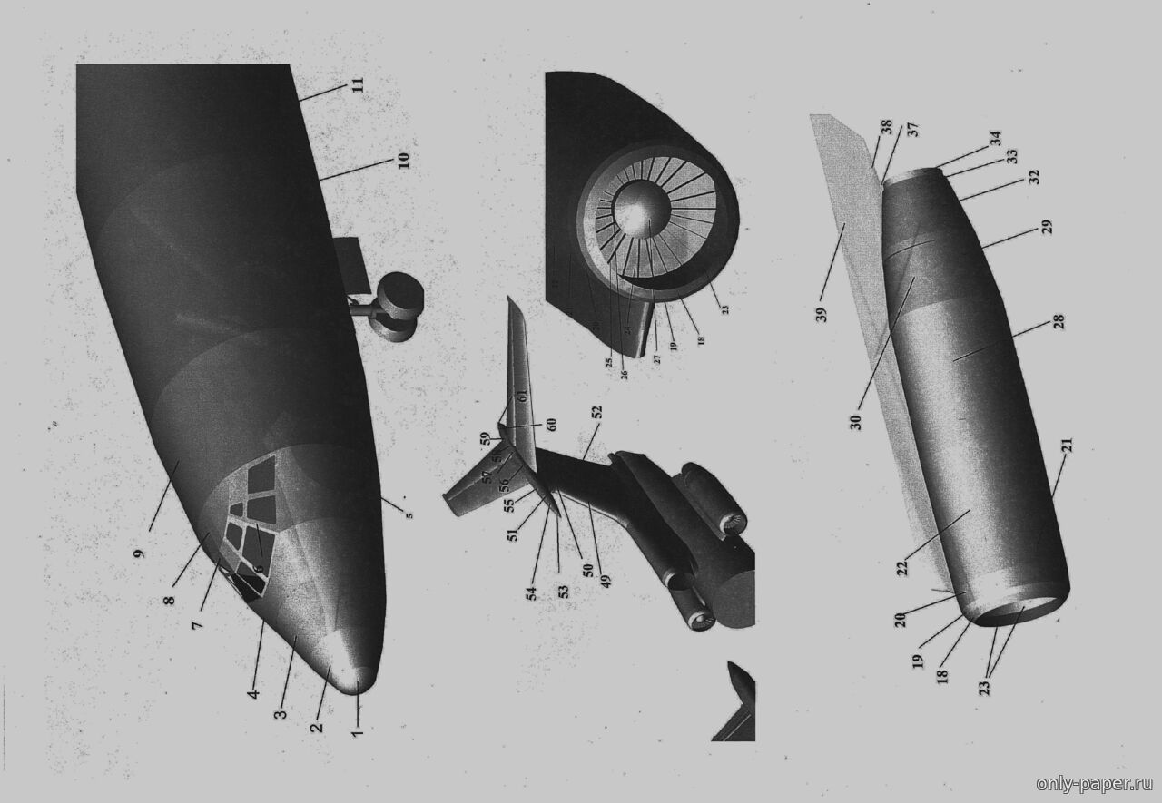

Ну вот, насколько правильно я собрал. Вроде точно. Пока переднюю трубу заборника еще не сделал. Да, еще такой вопрос. В выкройках есть безномерные детали. Их куда пришпилить?
Стрелками указал.

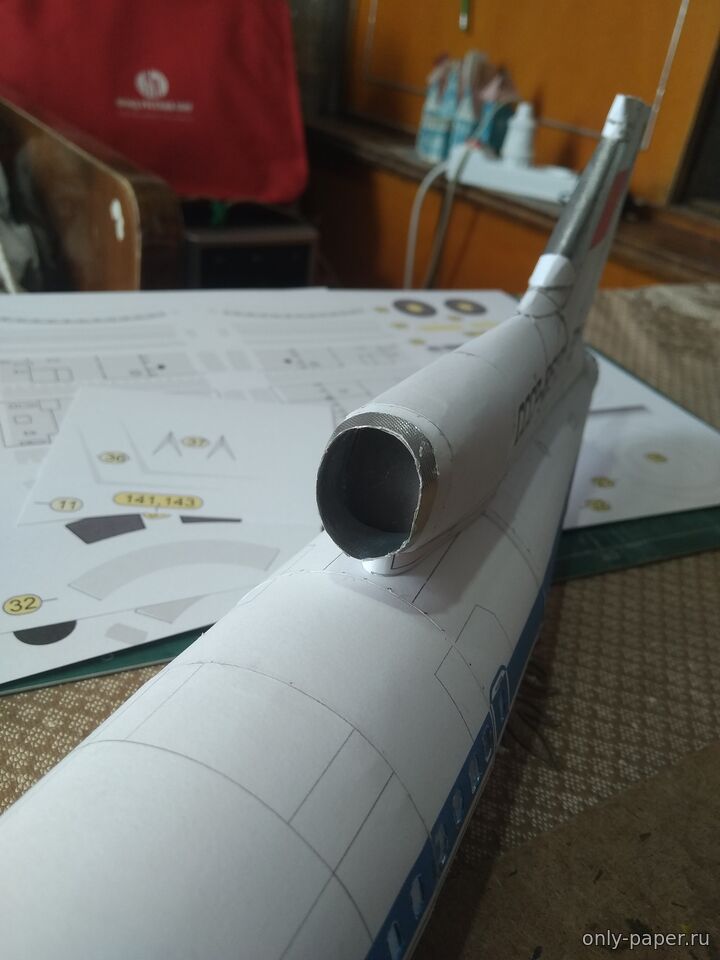

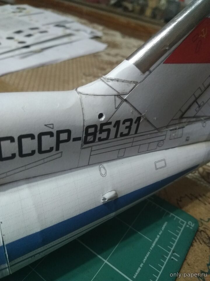

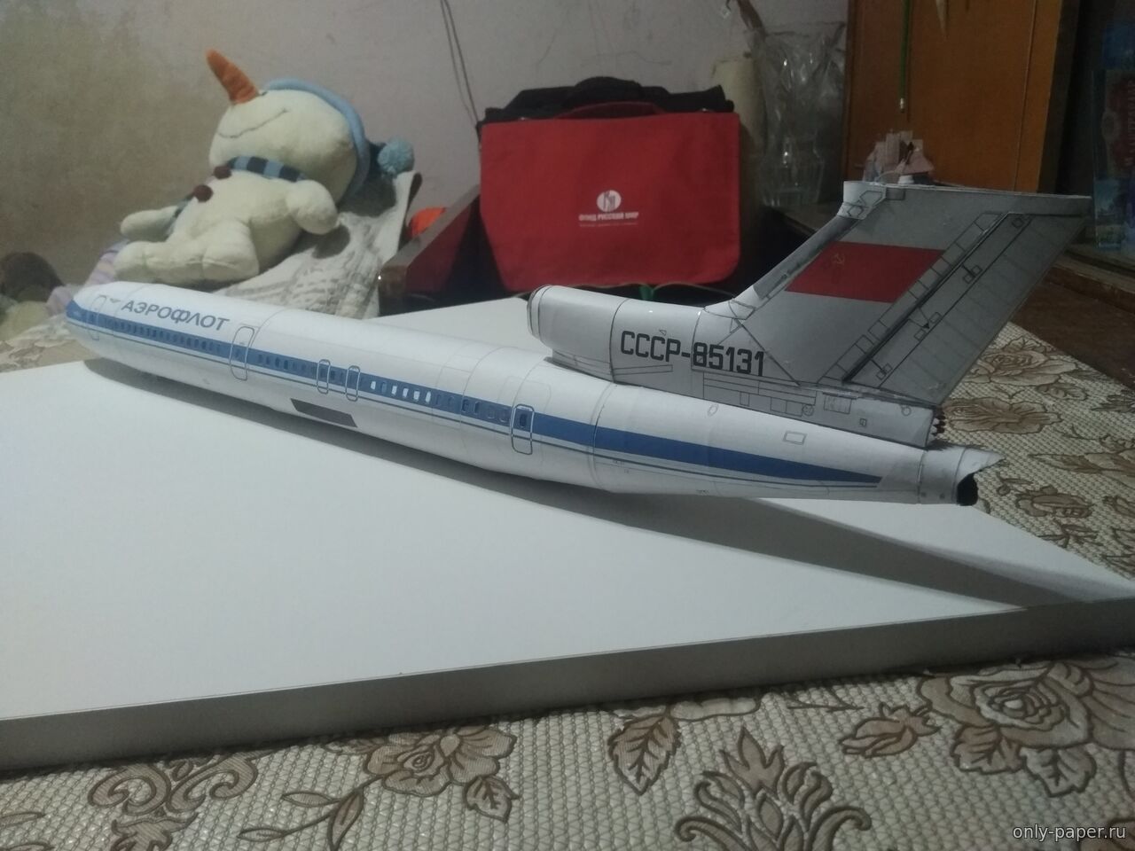

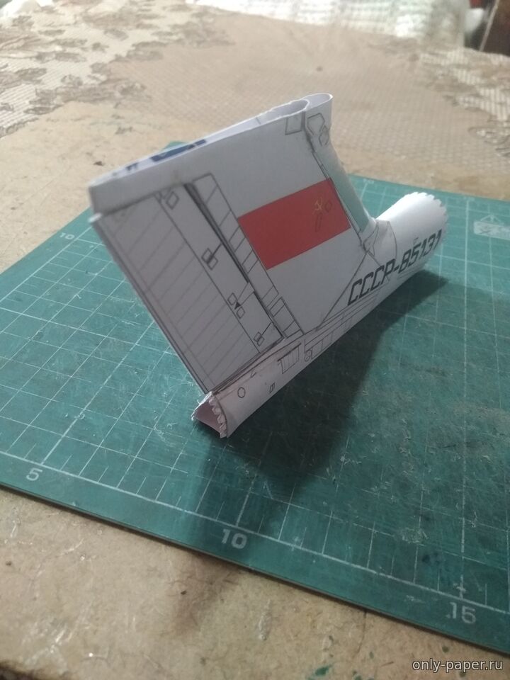

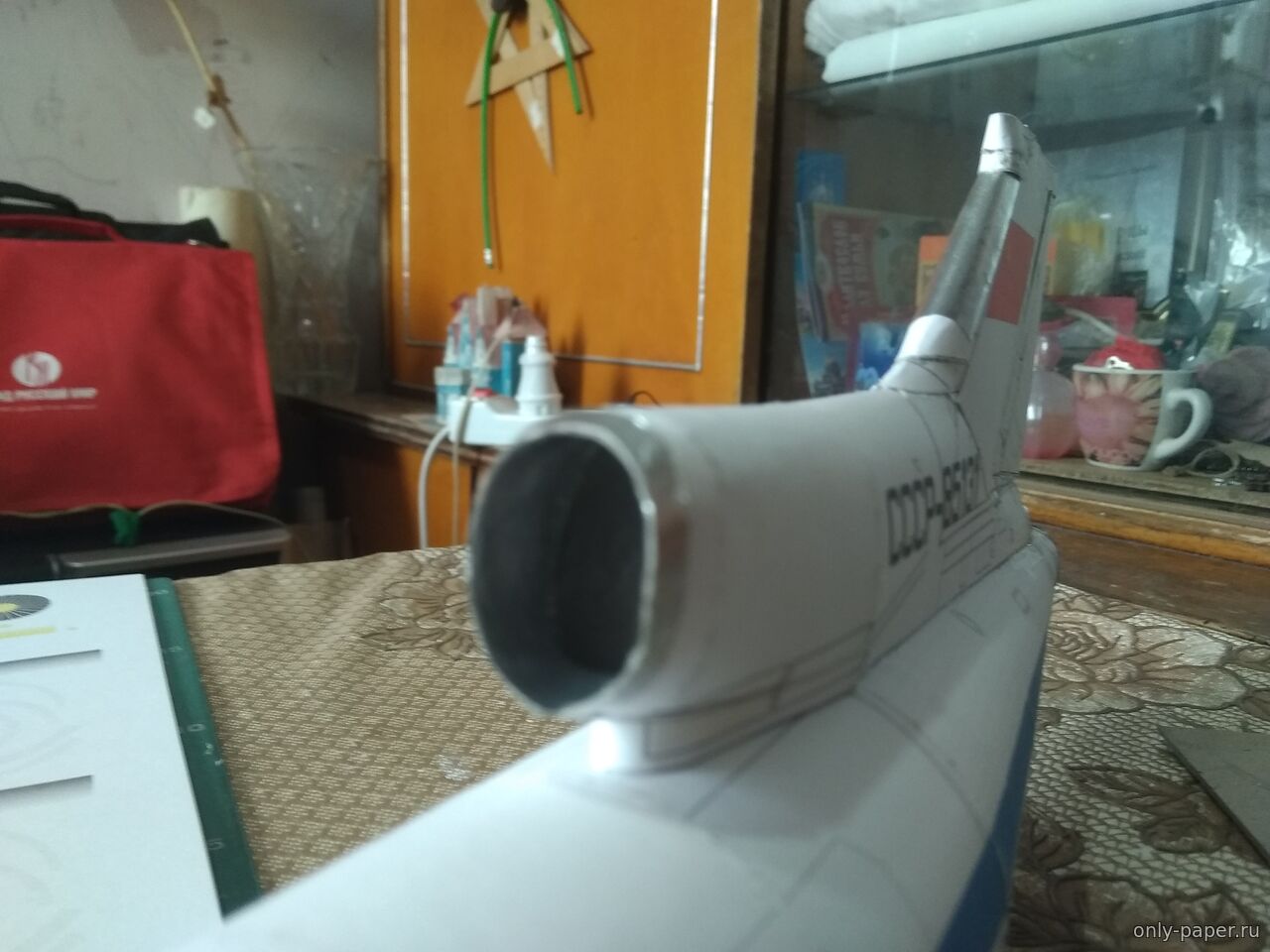

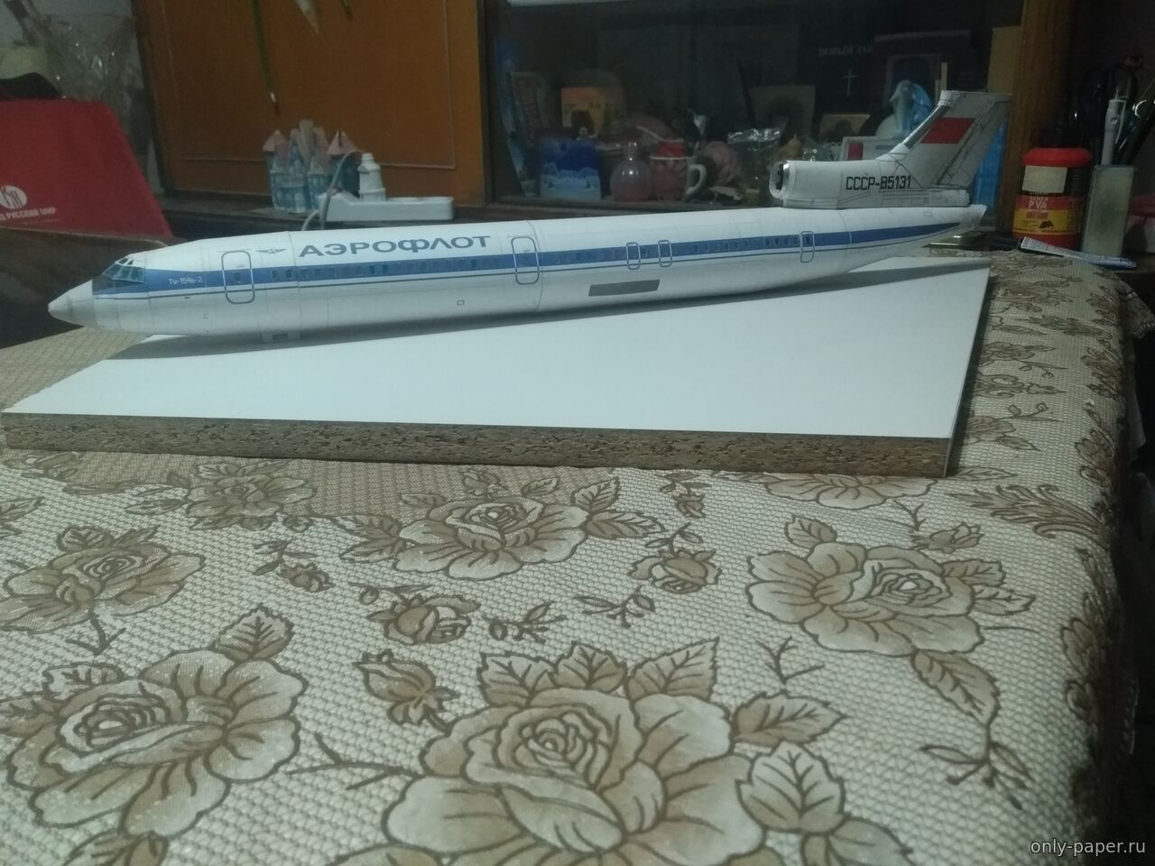

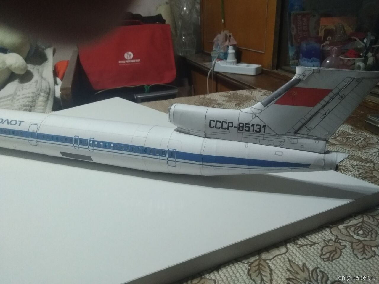

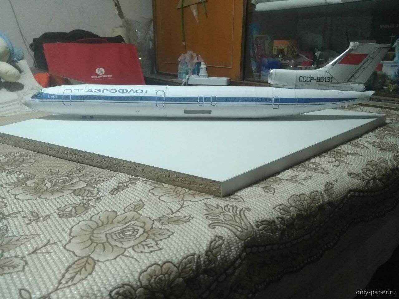

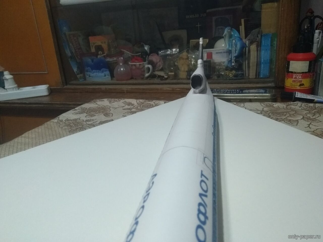

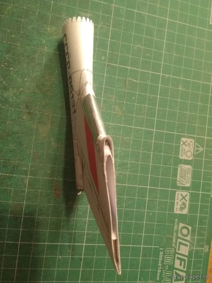

Ил-18Дата: Пятница, 05.06.2026, 03:27 | Сообщение # 17
Сообщений: 2848
Репутация: 3837

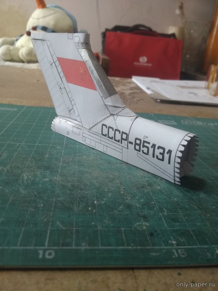

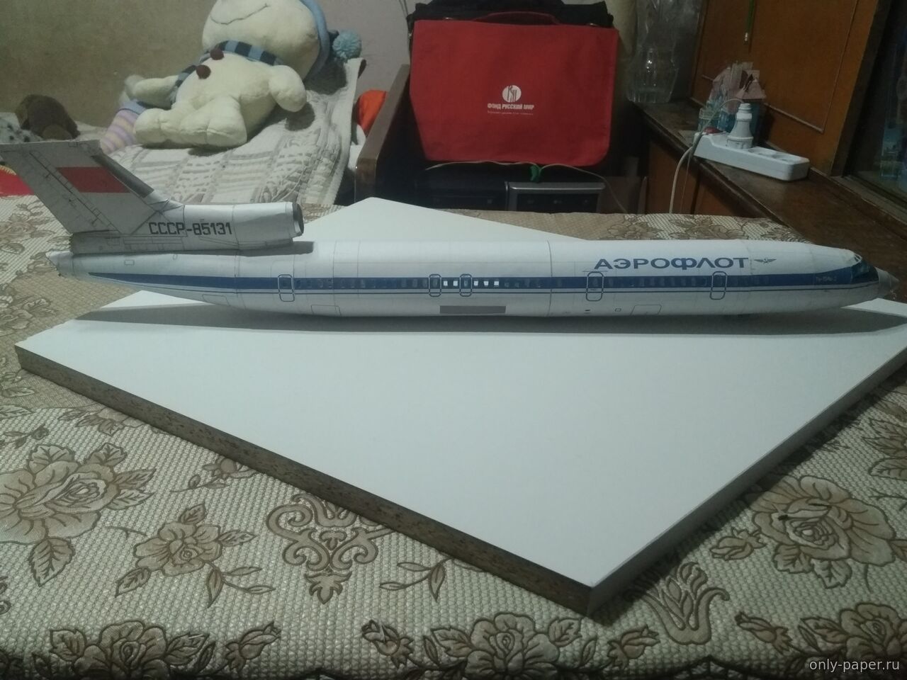

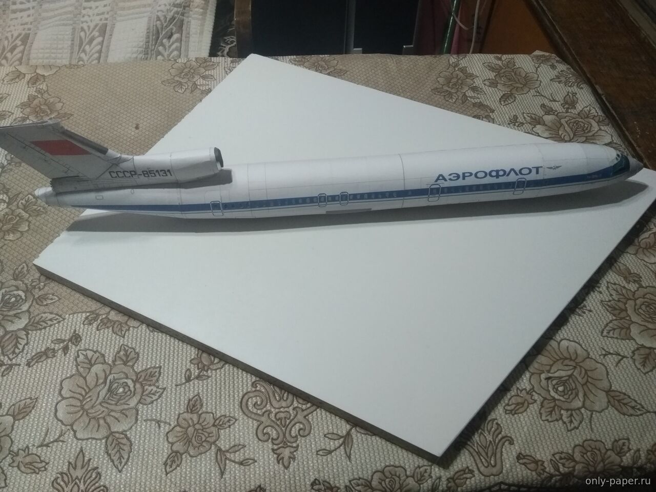

Итак, сегодняшний день завершили установкой киля с заборником на фюзеляж. Завтра установим патрубок ВСУ сзади

Ил-18, это да,я все глазоньки проглядел,пока вырезал,согласен,потом в в фотошопе все контуры отрисовал,чтобы хоть деталь видно было.

Ил-18, черные детальки я вообще не использовал,просто подкрасил черным внутренние поверхности,а деталь без номеров это как я понял формеры всу(вспомогательной силовой установки),тоже не использовал.

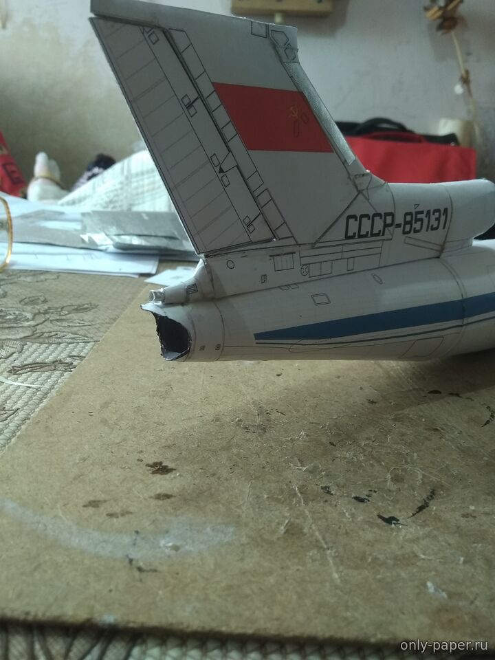

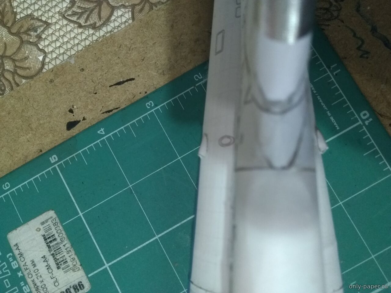

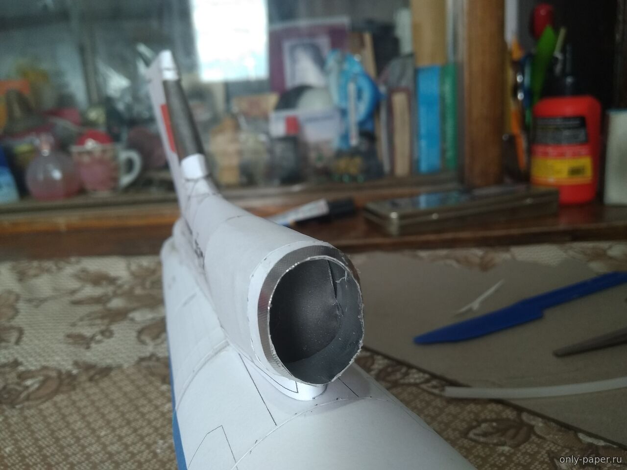

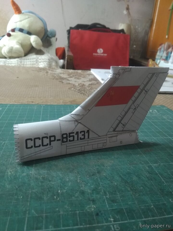

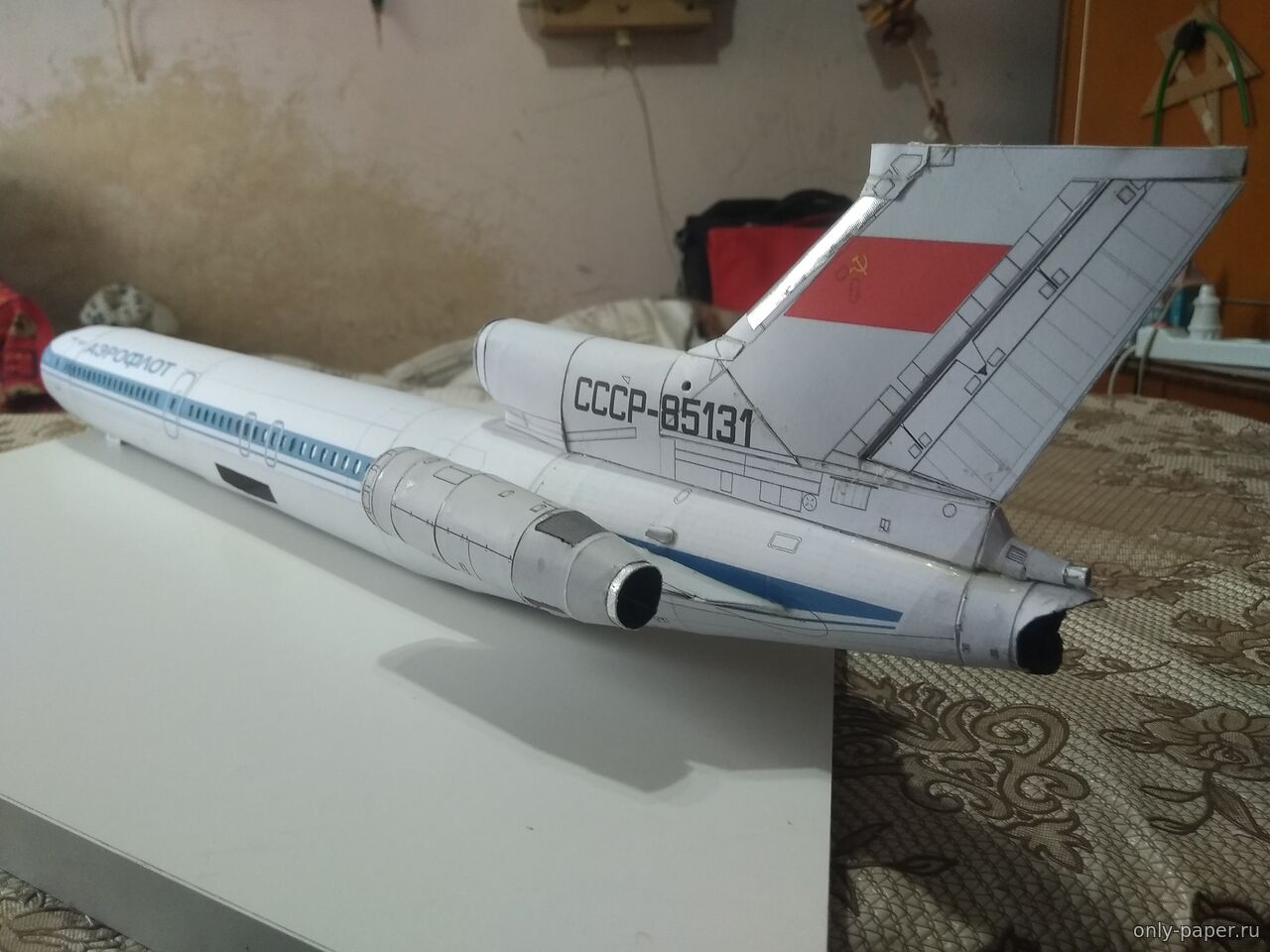

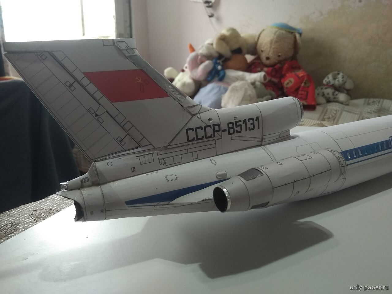

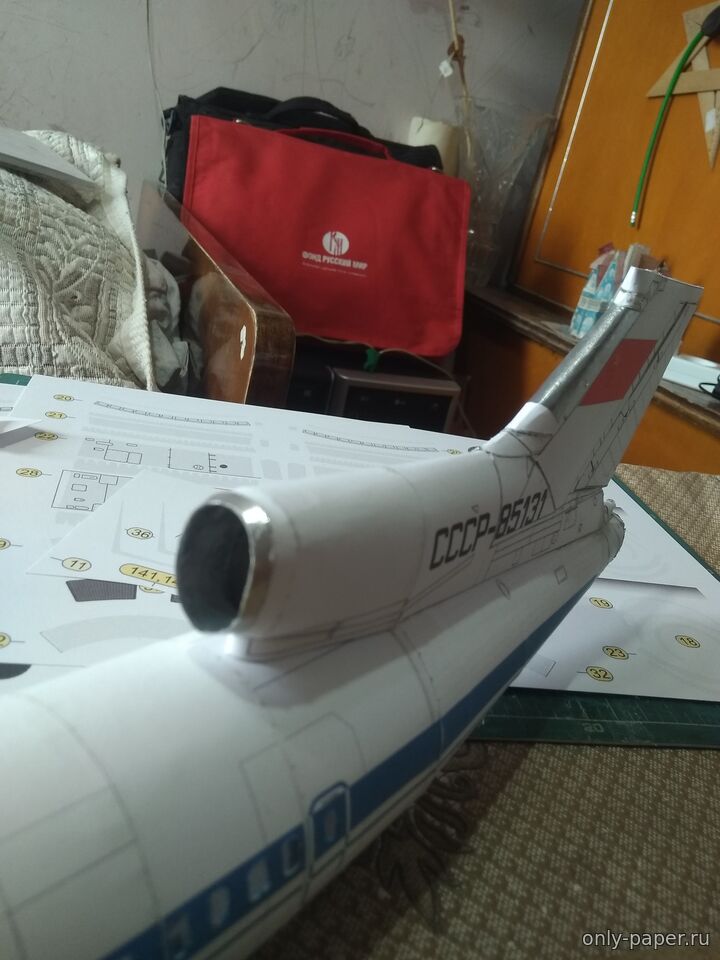

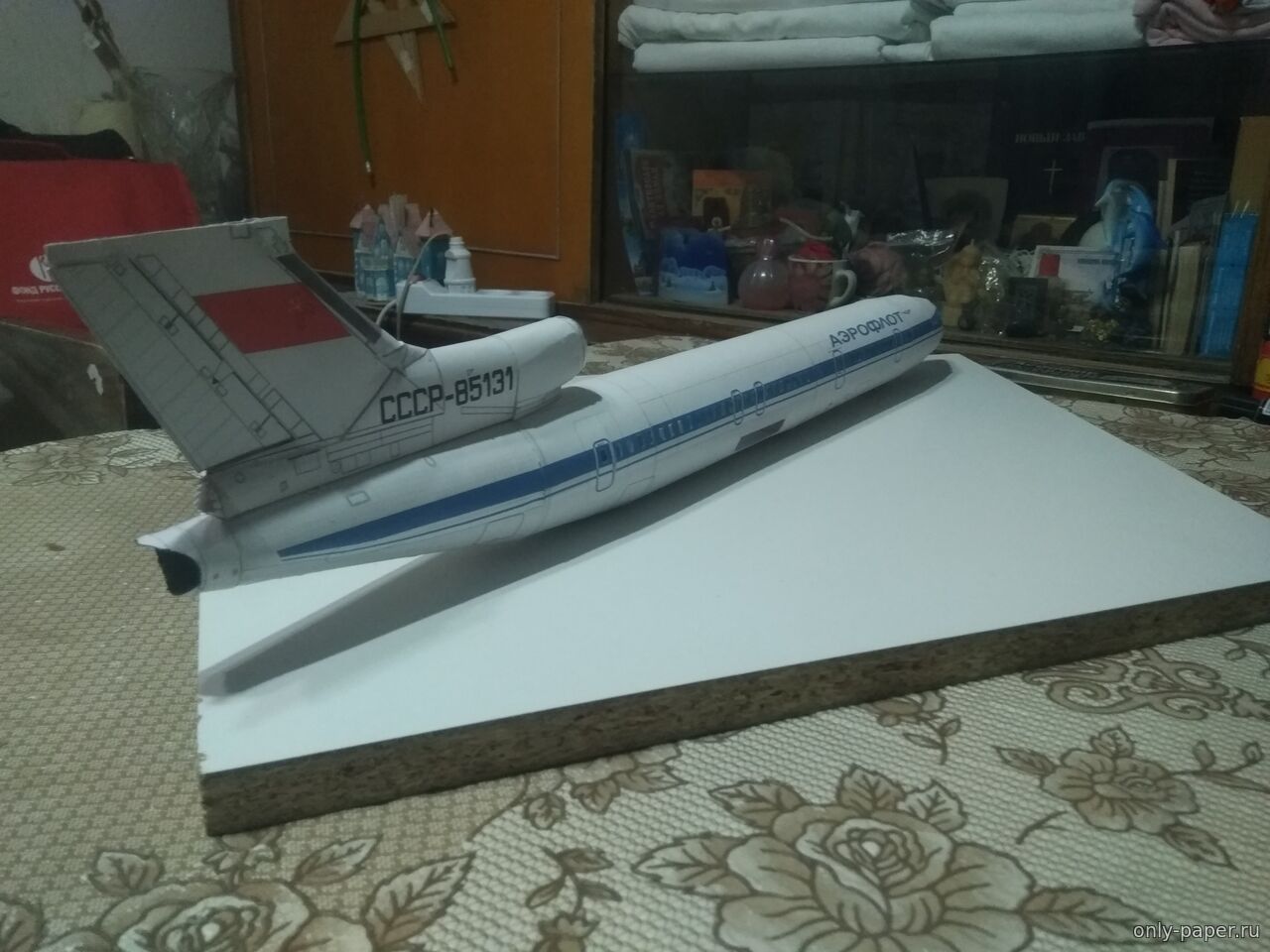

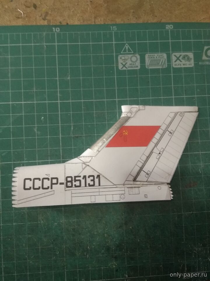

Ил-18Дата: Суббота, 06.06.2026, 01:15 | Сообщение # 21
Сообщений: 2848
Репутация: 3837

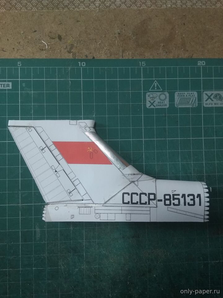

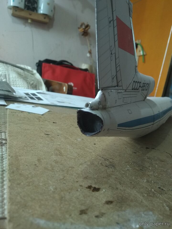

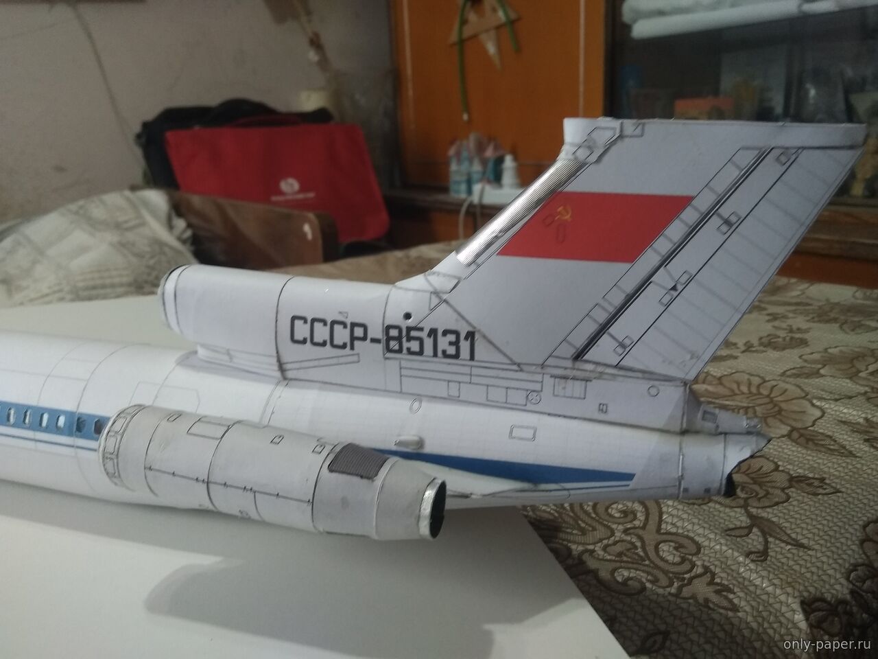

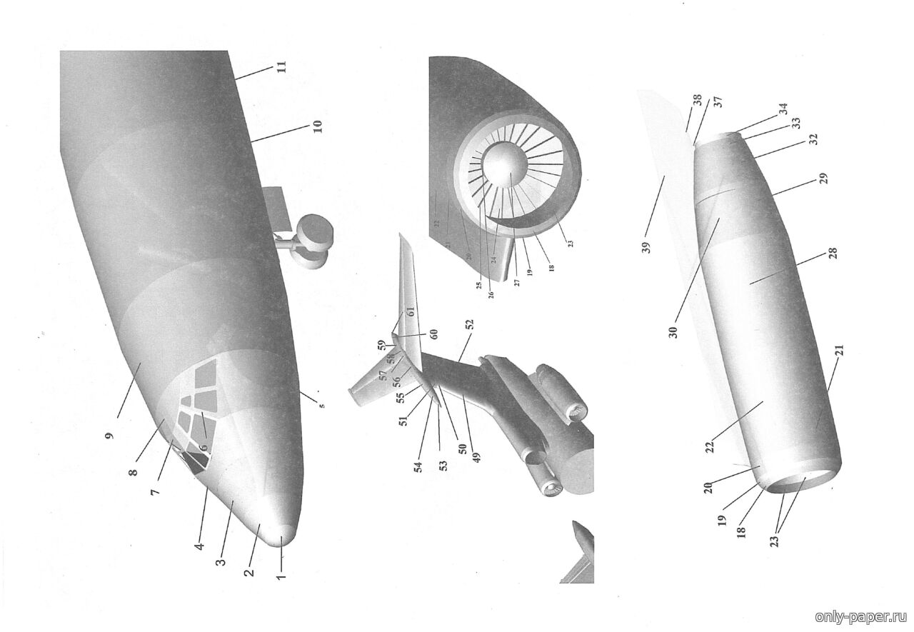

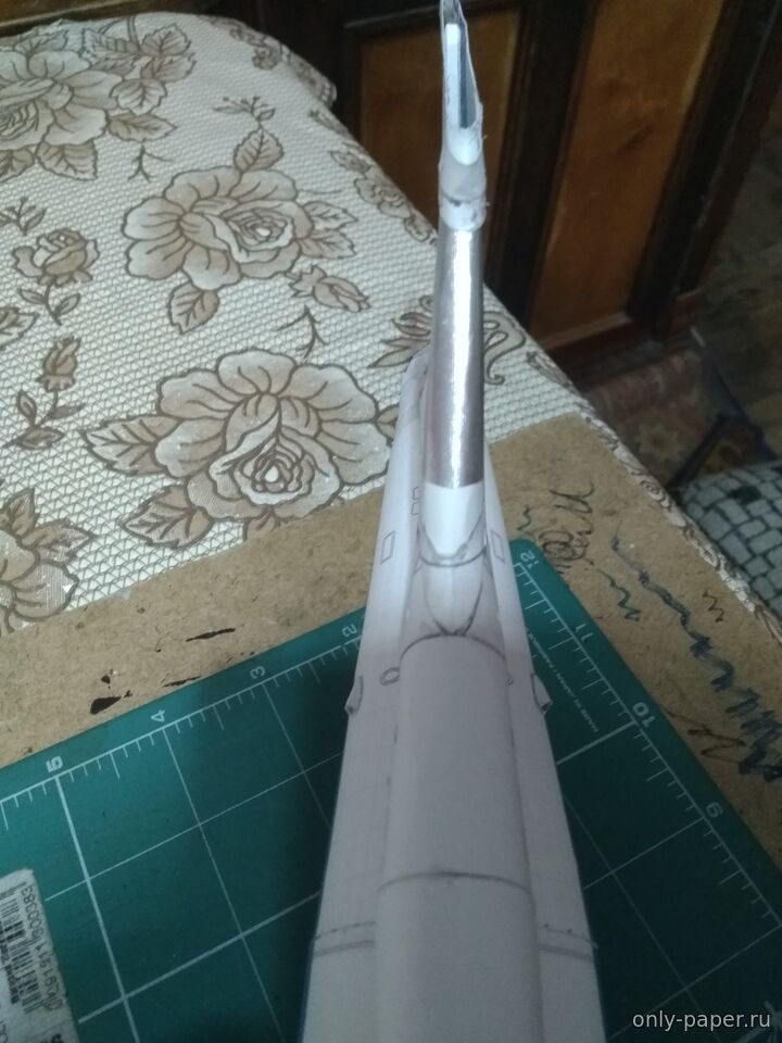

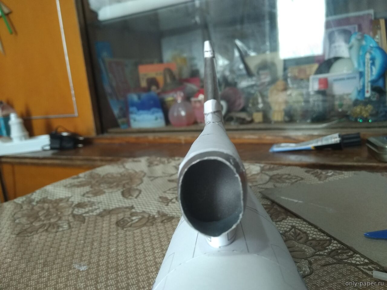

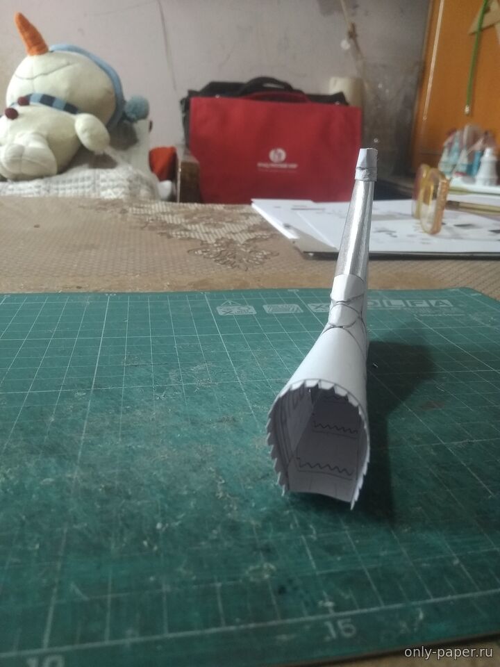

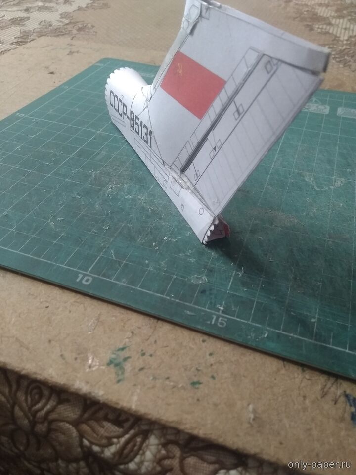

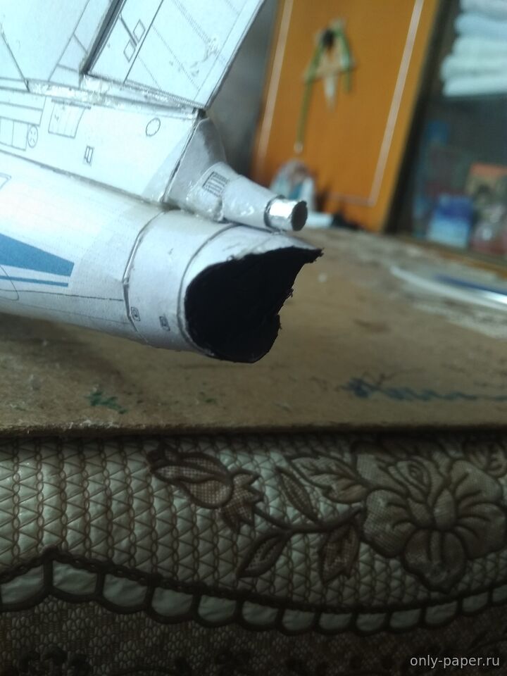

А самое главное, что на чертежах номера деталей указаны, а самих деталей не видно. Вот уже работаю над боковыми движками, а на чертеже херня какая-то. Все умом приходится делать. Закончил сегодня отделку хвостовой части с ВСУ. Выхлопную трубу сделал из пластиковой соломки, обернув фольгой. Снимки, хоть и сделаны телефоном, но и он имеет ограничения, Сблизи не в фокусе снимает.
Прикрепления: 6187134.jpg (102.9 Kb) · 5636906.jpg (92.5 Kb) · 2326945.jpg (89.0 Kb) · 9273908.jpg (71.9 Kb) · 0062615.jpg (93.4 Kb) · 2861131.jpg (135.9 Kb) · 9652091.jpg (112.6 Kb) · 8070707.jpg (129.0 Kb) · 0031924.jpg (82.7 Kb) · 3666334.jpg (79.5 Kb)
HSE,
Сообщение отредактировал Ил-18 - Суббота, 06.06.2026, 01:17

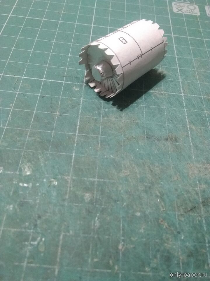

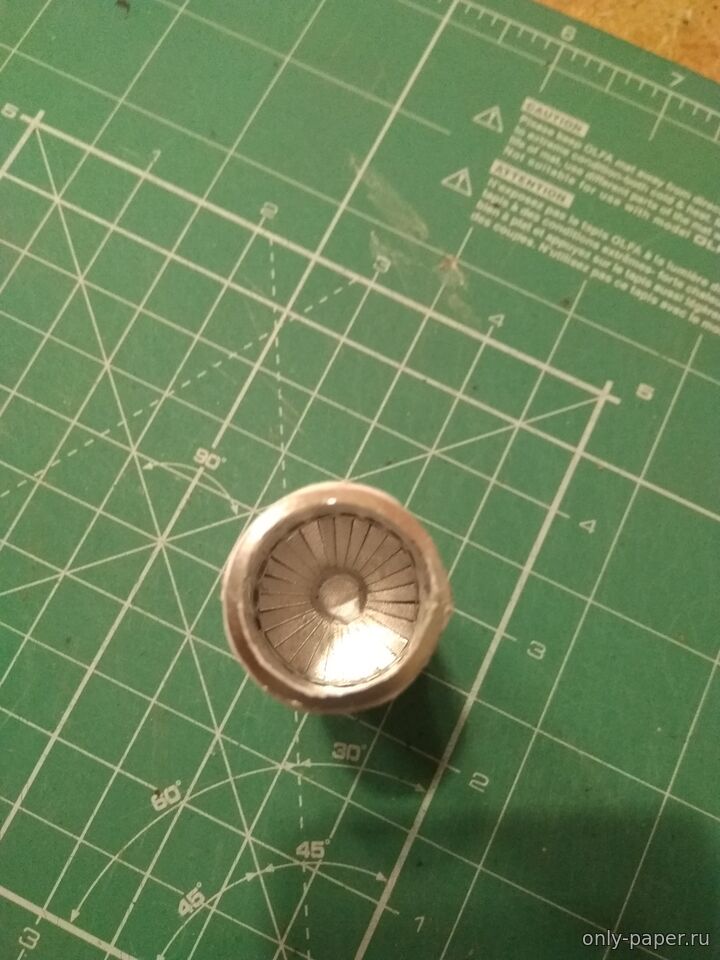

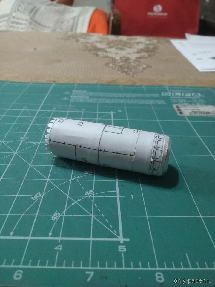

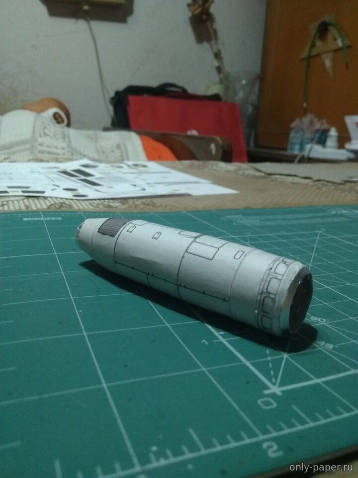

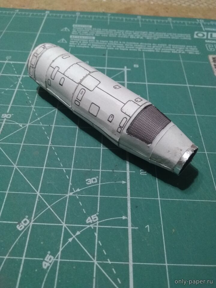

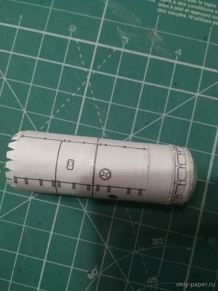

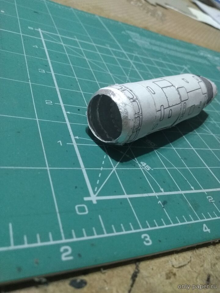

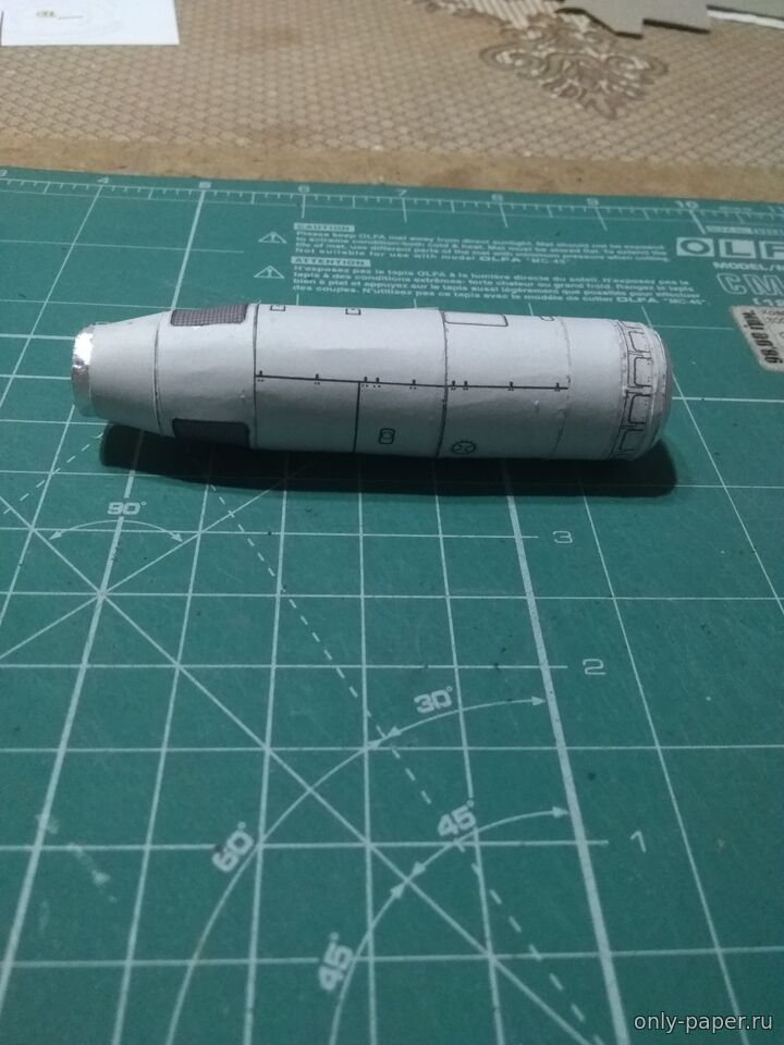

Ил-18Дата: Суббота, 06.06.2026, 03:19 | Сообщение # 22
Сообщений: 2848

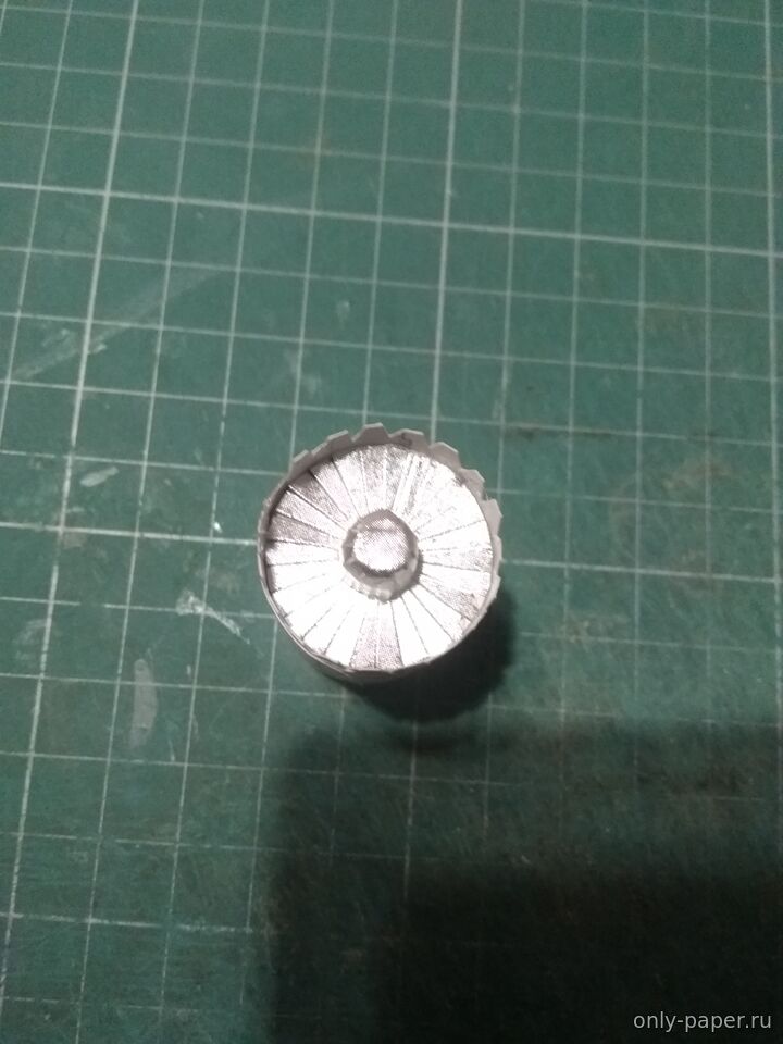

Репутация: 3837

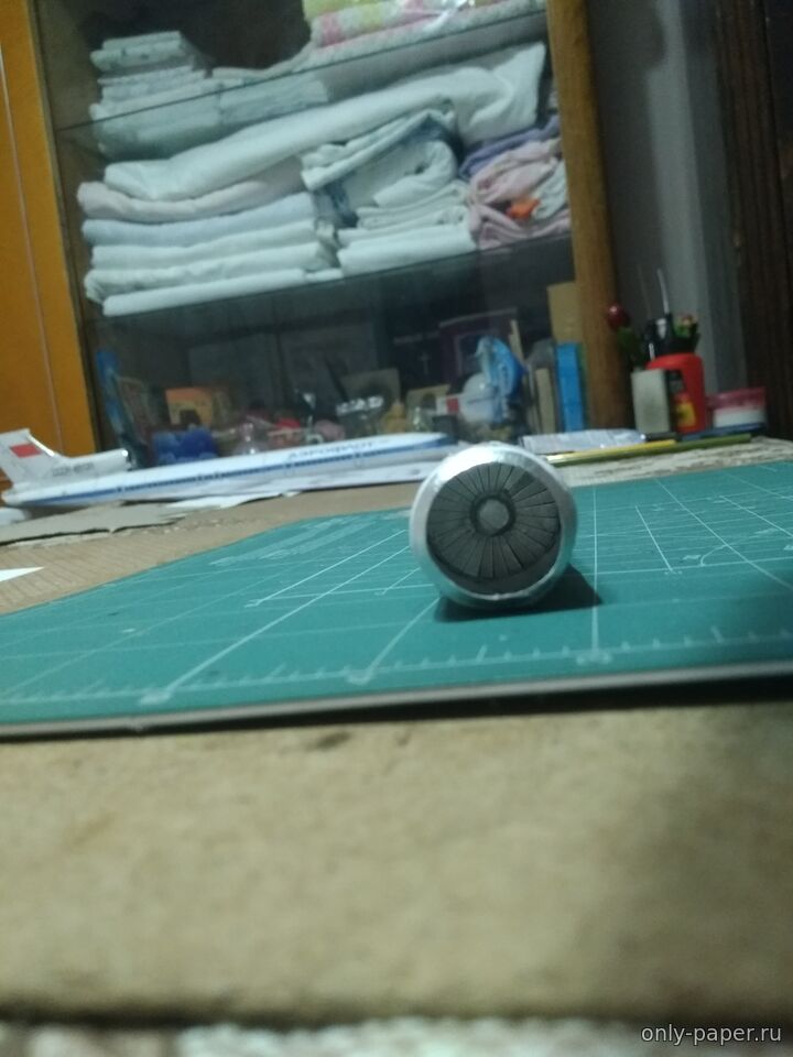

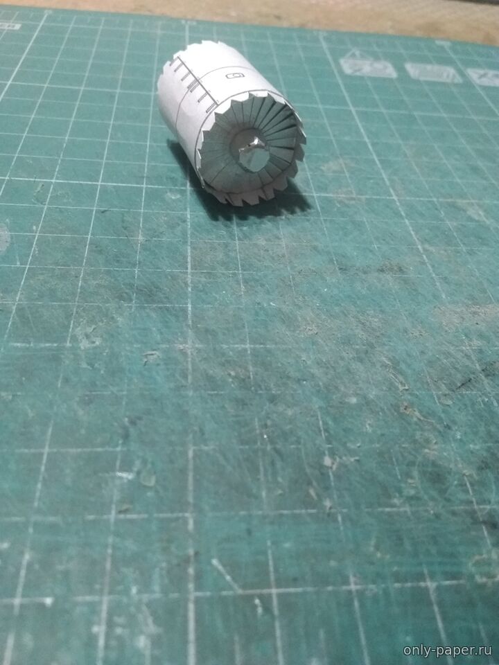

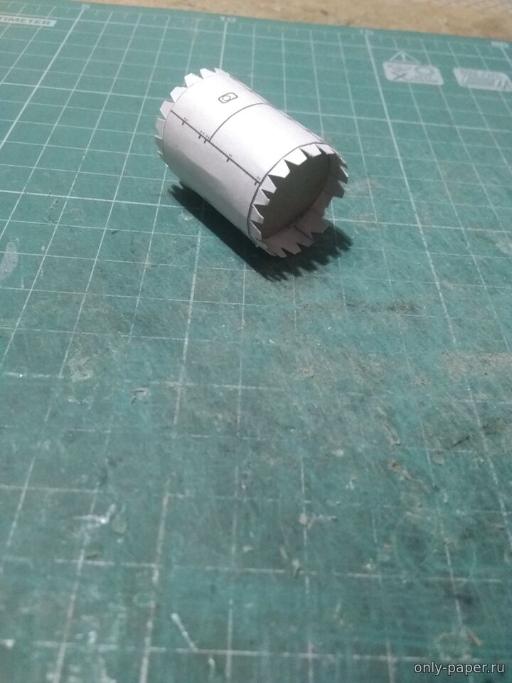

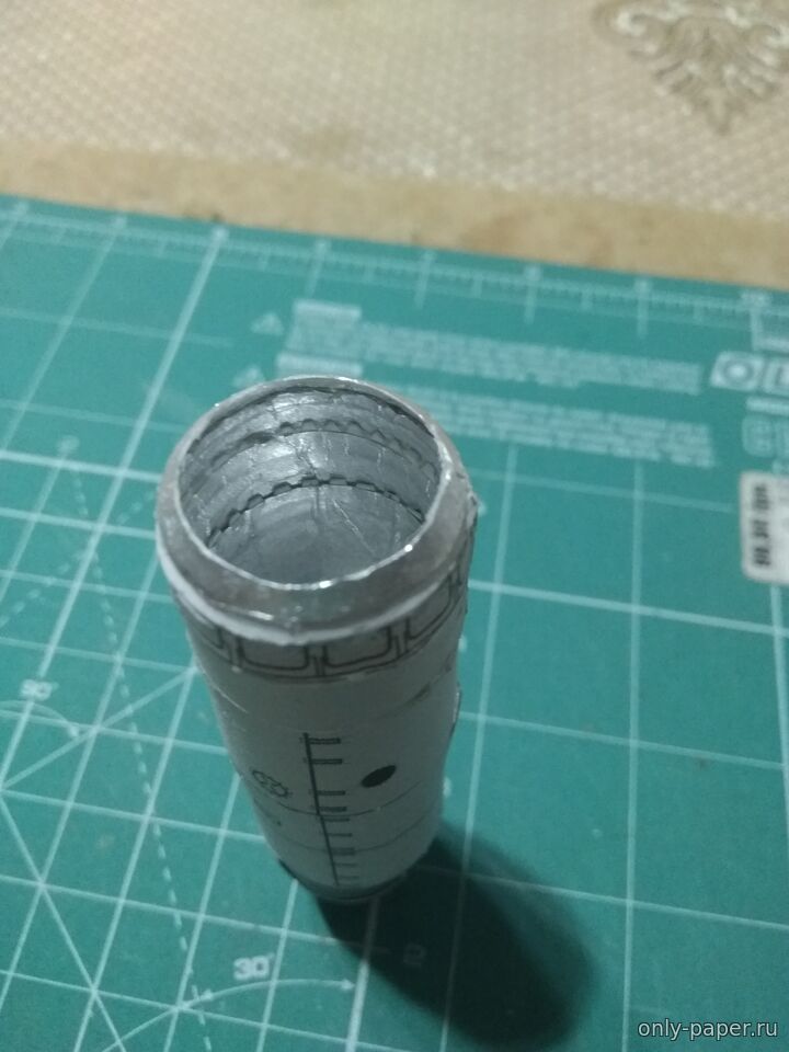

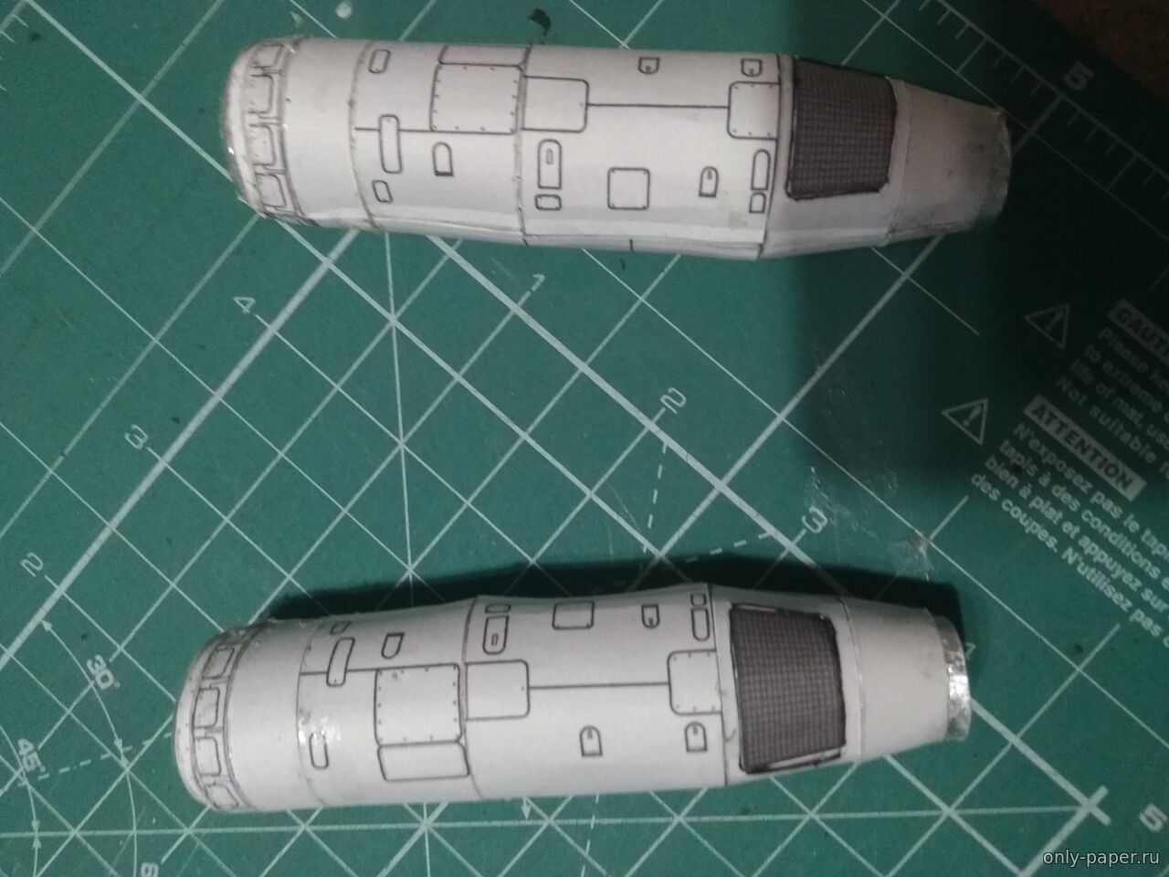

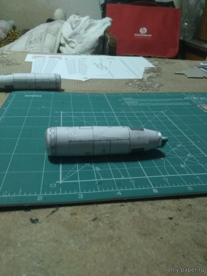

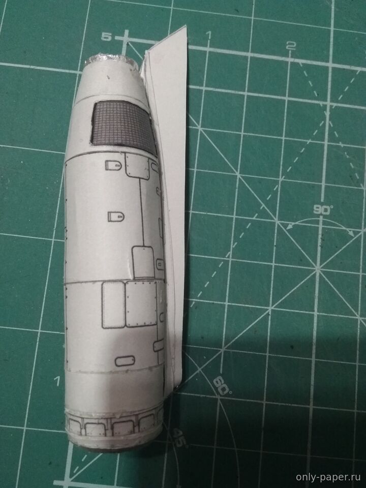

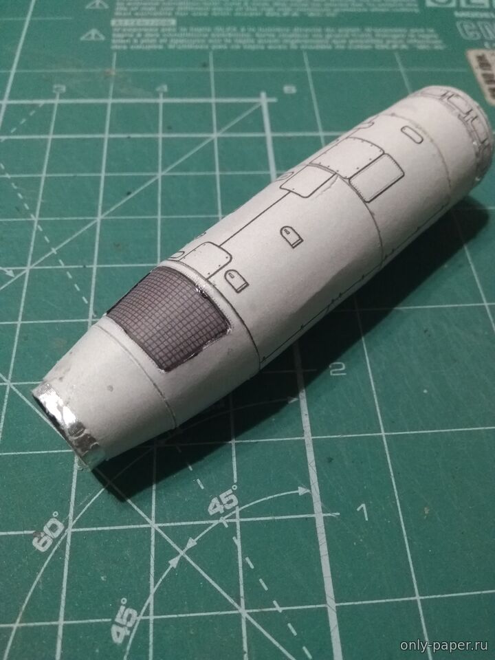

И сегодня завершил работу монтажом средней части бокового движка с колесом компрессора. Для хорошей прочности корпуса двигателя сделал шпангоуты. Только не знаю, какой двигатель правый, какой - левый. Аффффтар не удосужился обозначить выкройки индексами П и Л. Ругать буду ежедневно, ежечасно, ежеминутно и ежемиллисекундно. Он того стоит за его бездарную 3Д инструкцию. Будем руководствоваться снимками настоящего самолета.
Эти хренюшки я нашел, куда лепить, но не из этой чертовой инструкции, а по фото Ту-154
Прикрепления: 8196529.jpg (79.5 Kb) · 4202247.jpg (98.3 Kb) · 3621353.jpg (94.6 Kb) · 1882664.jpg (95.4 Kb) · 2617310.jpg (134.0 Kb) · 6330457.jpg (130.5 Kb) · 5704339.jpg (116.3 Kb)
HSE,
Сообщение отредактировал Ил-18 - Суббота, 06.06.2026, 05:03

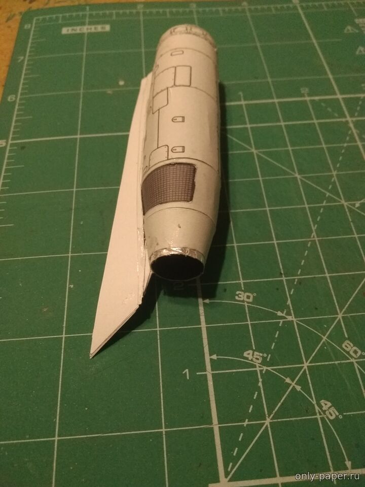

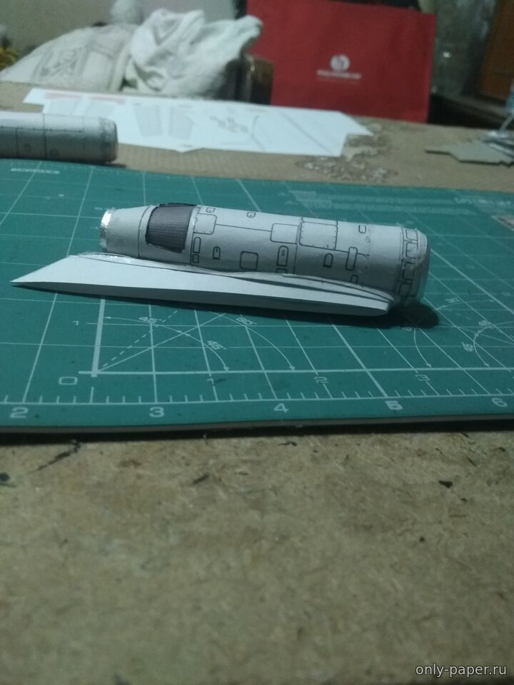

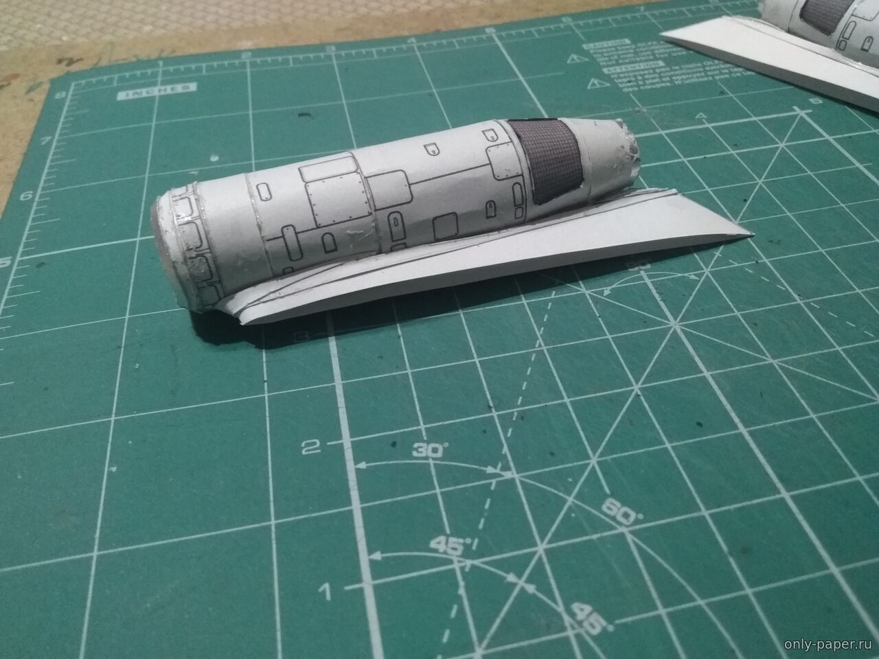

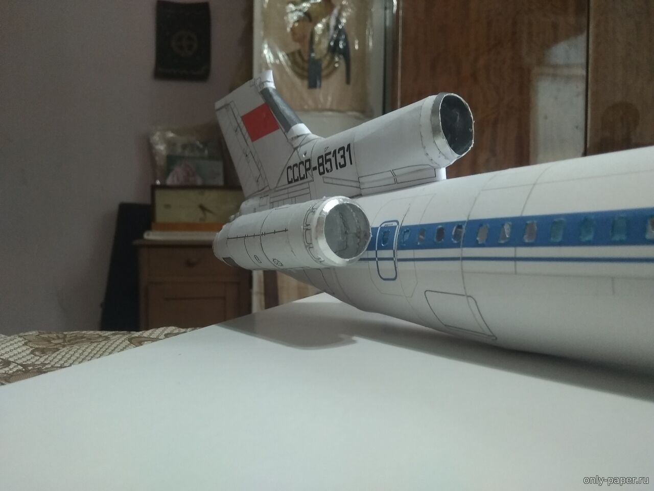

Ил-18Дата: Воскресенье, 07.06.2026, 00:42 | Сообщение # 23
Сообщений: 2848
Репутация: 3837

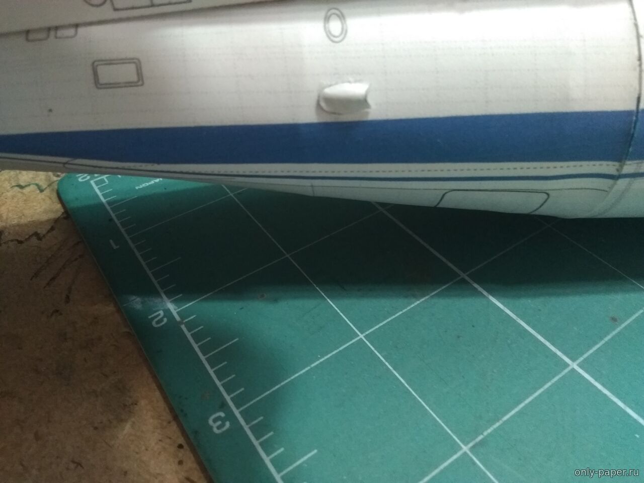

В общем, поставил эти безномерные хреняшечки, согласно снимку, на левый и правый борта. Это просто малые заборники охлаждения кожуха среднего двигателя. Продолжаю работать над правым двигателем (он оказался правым, а не левым)
Прикрепления: 9947470.jpg (83.7 Kb) · 9634862.jpg (147.0 Kb) · 4163754.jpg (106.0 Kb) · 6937957.jpg (108.9 Kb) · 6959399.jpg (86.1 Kb) · 7341996.jpg (109.3 Kb) · 6008277.jpg (86.7 Kb)

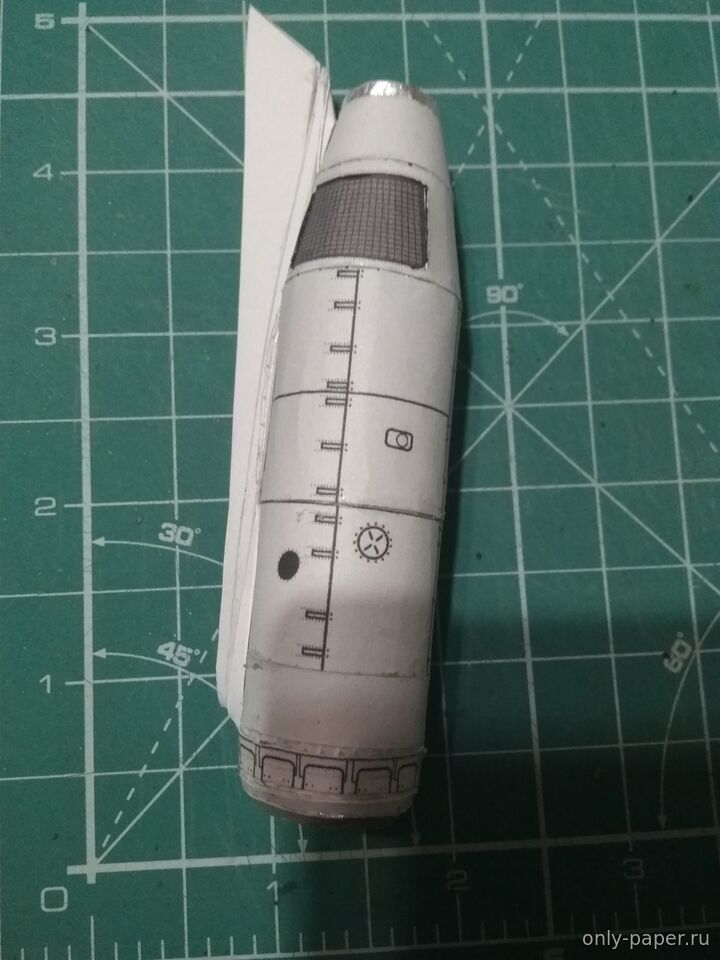

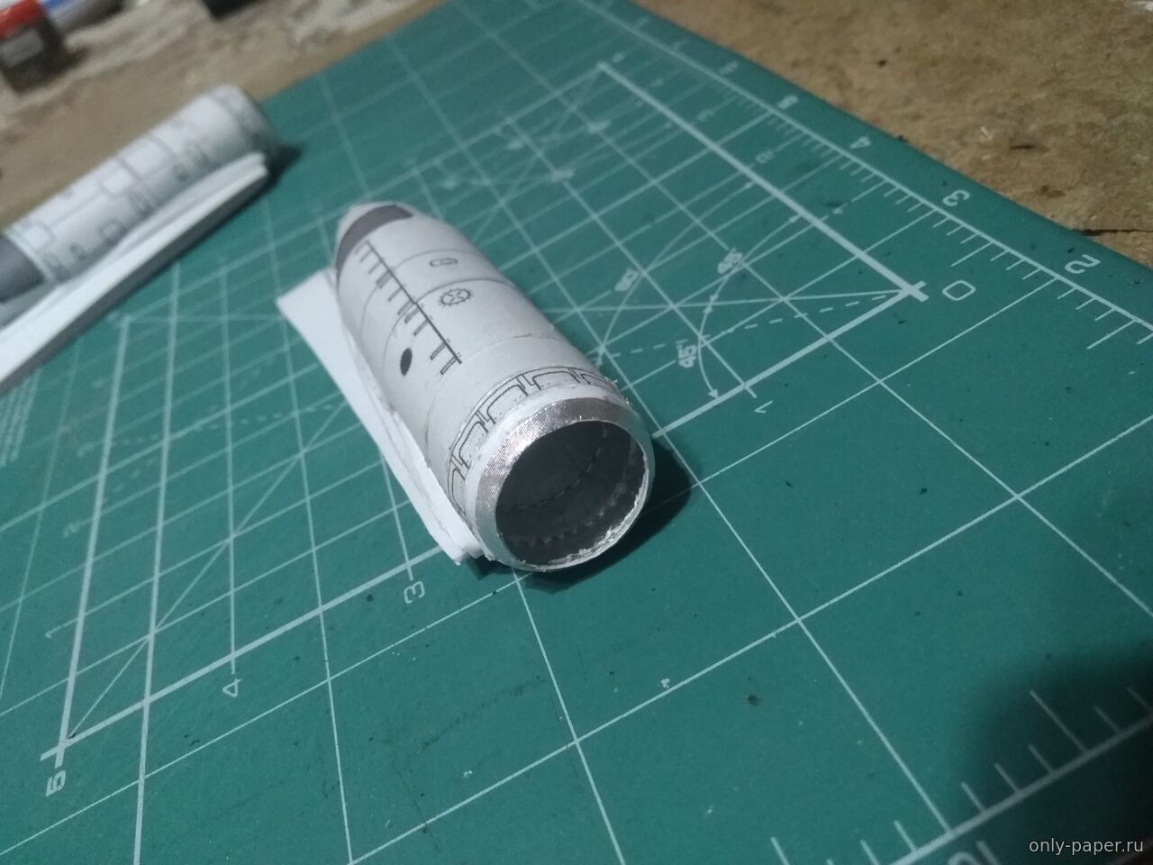

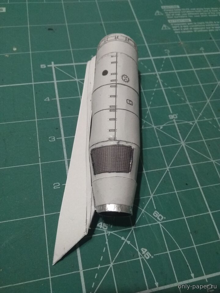

Ил-18Дата: Воскресенье, 07.06.2026, 03:53 | Сообщение # 24
Сообщений: 2848
Репутация: 3837
Правый двигатель в сборе

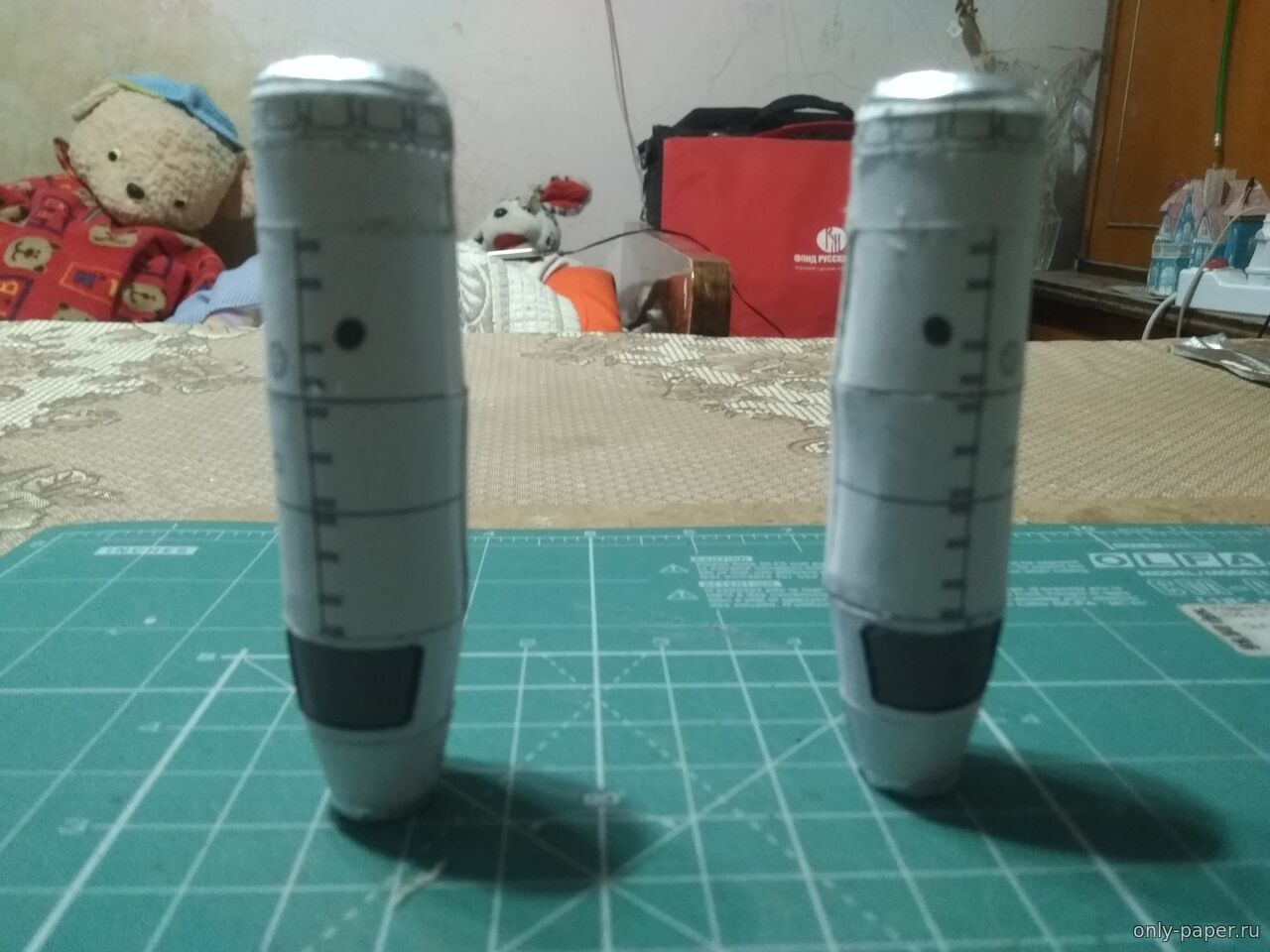

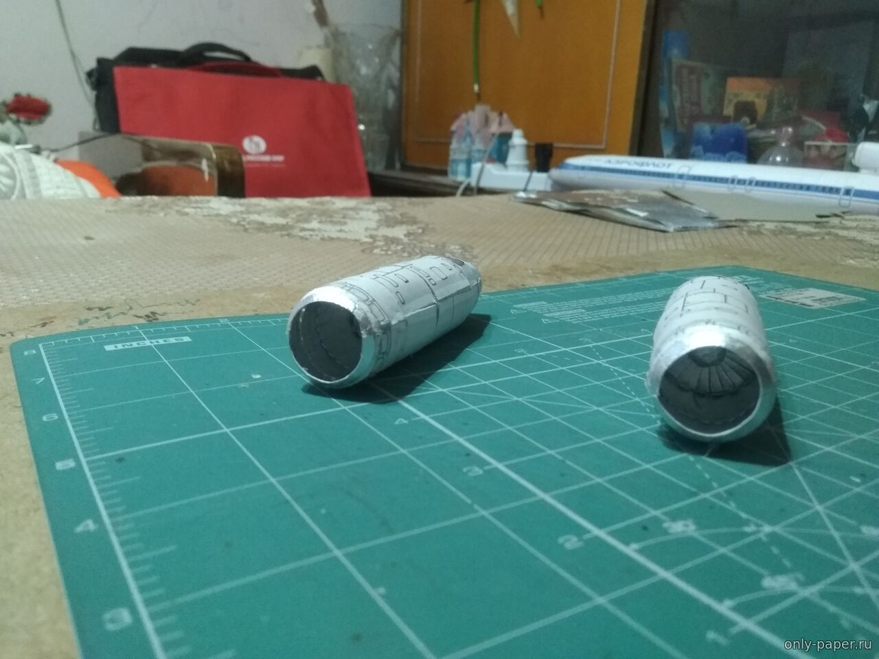

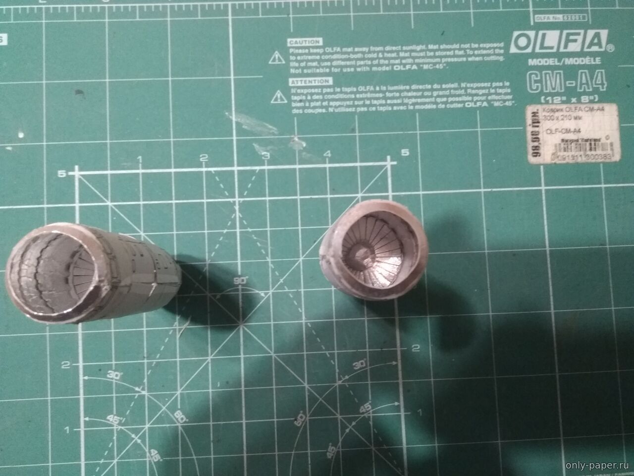

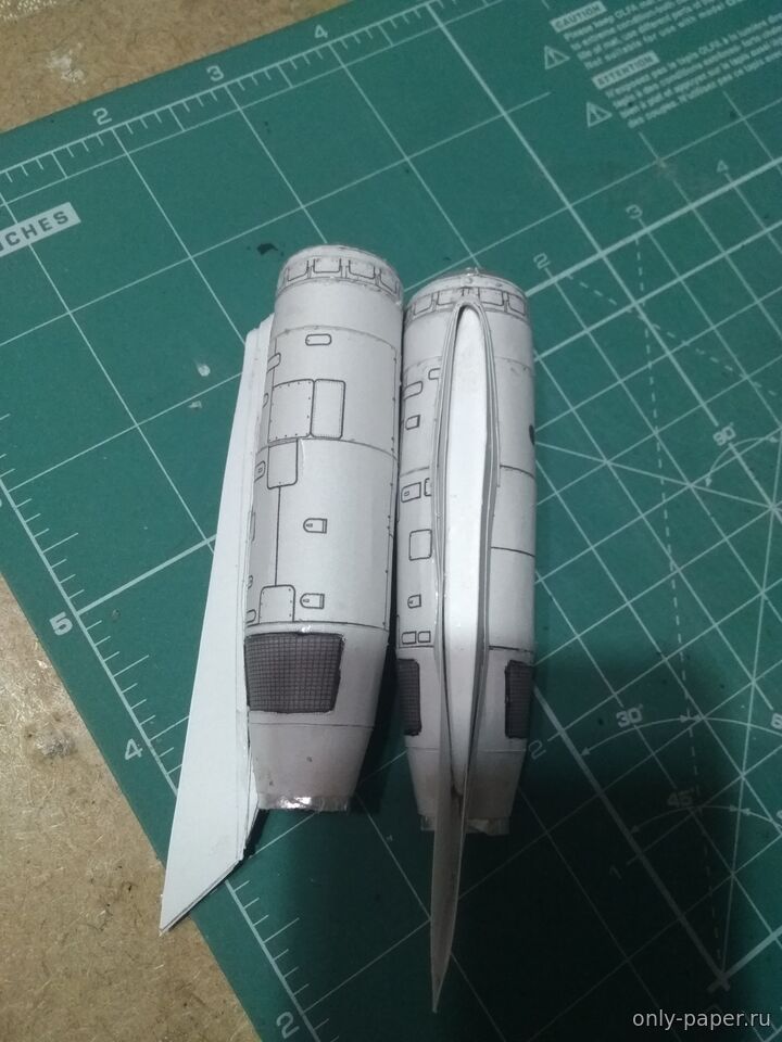

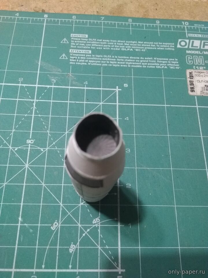

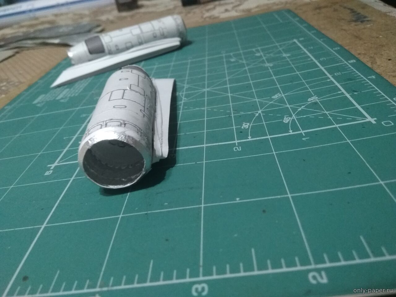

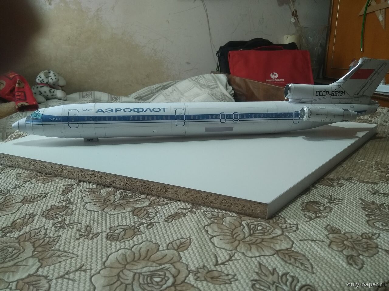

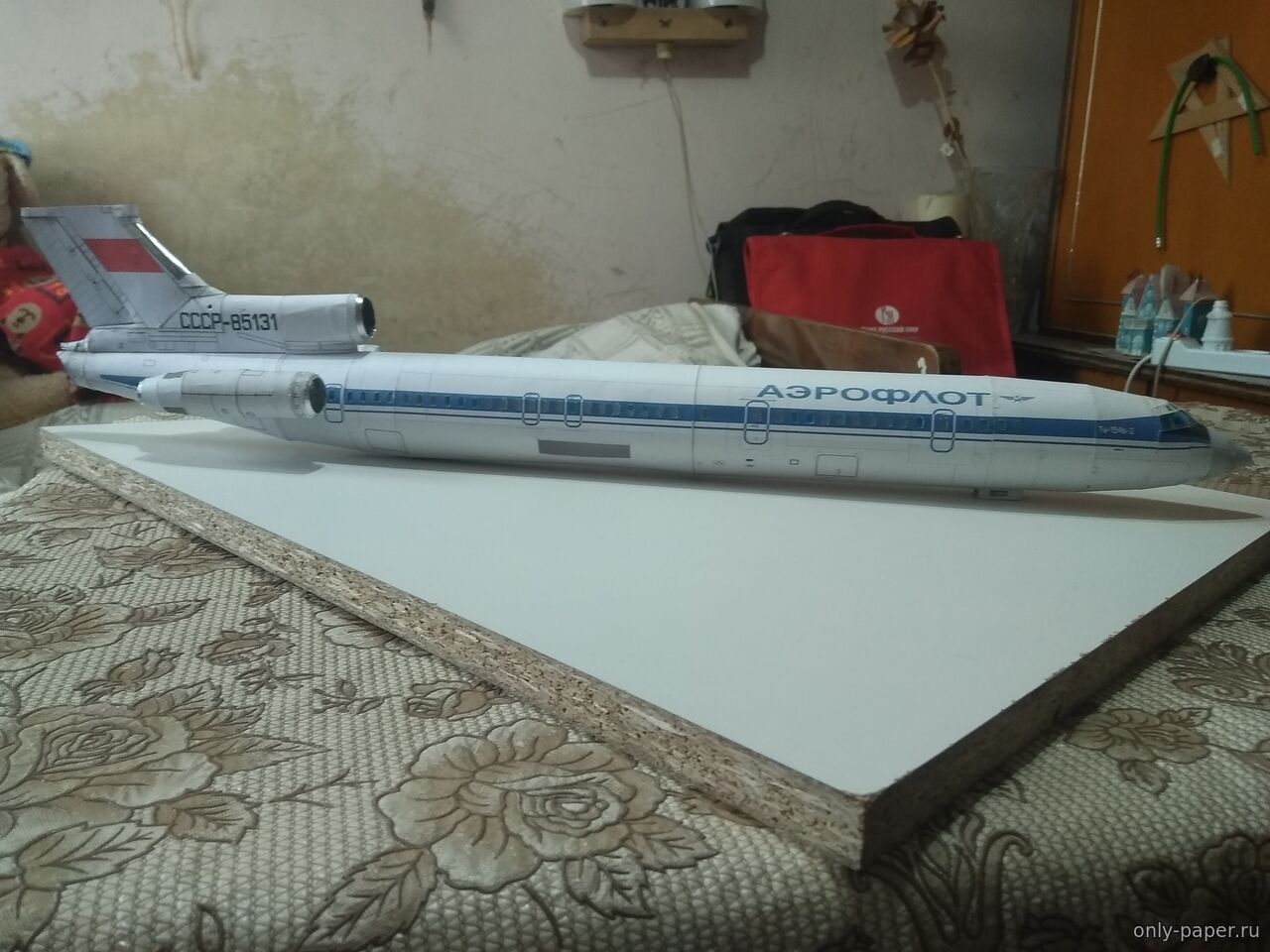

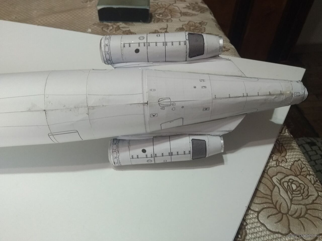

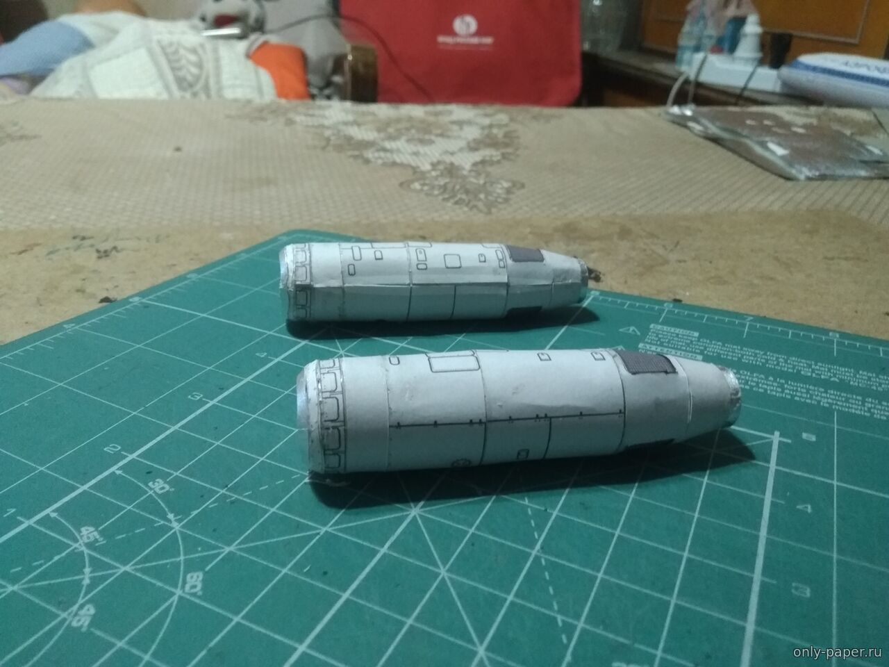

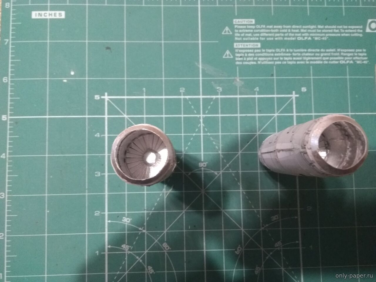

Ил-18Дата: Понедельник, 08.06.2026, 03:54 | Сообщение # 25
Сообщений: 2848
Репутация: 3837

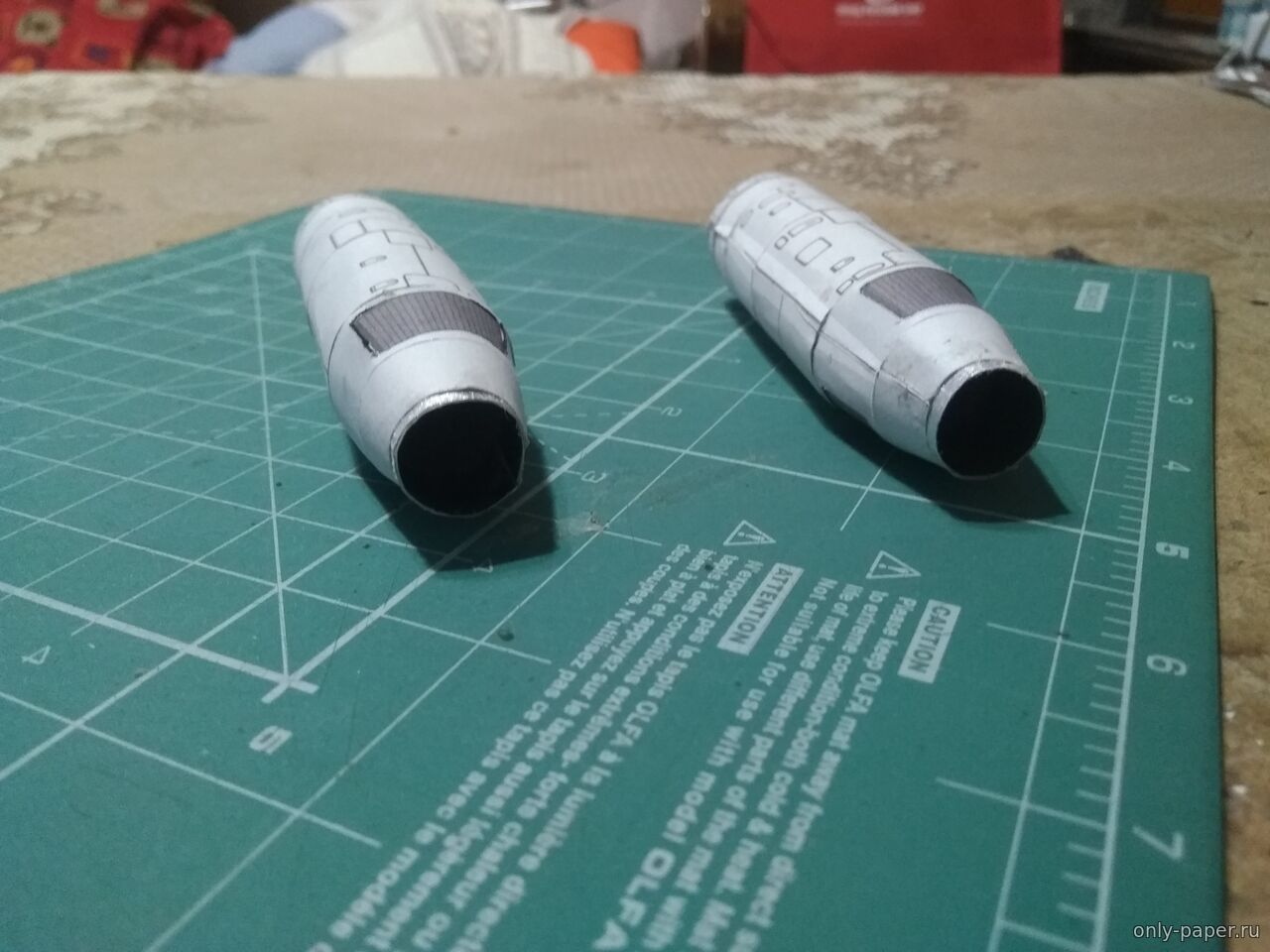

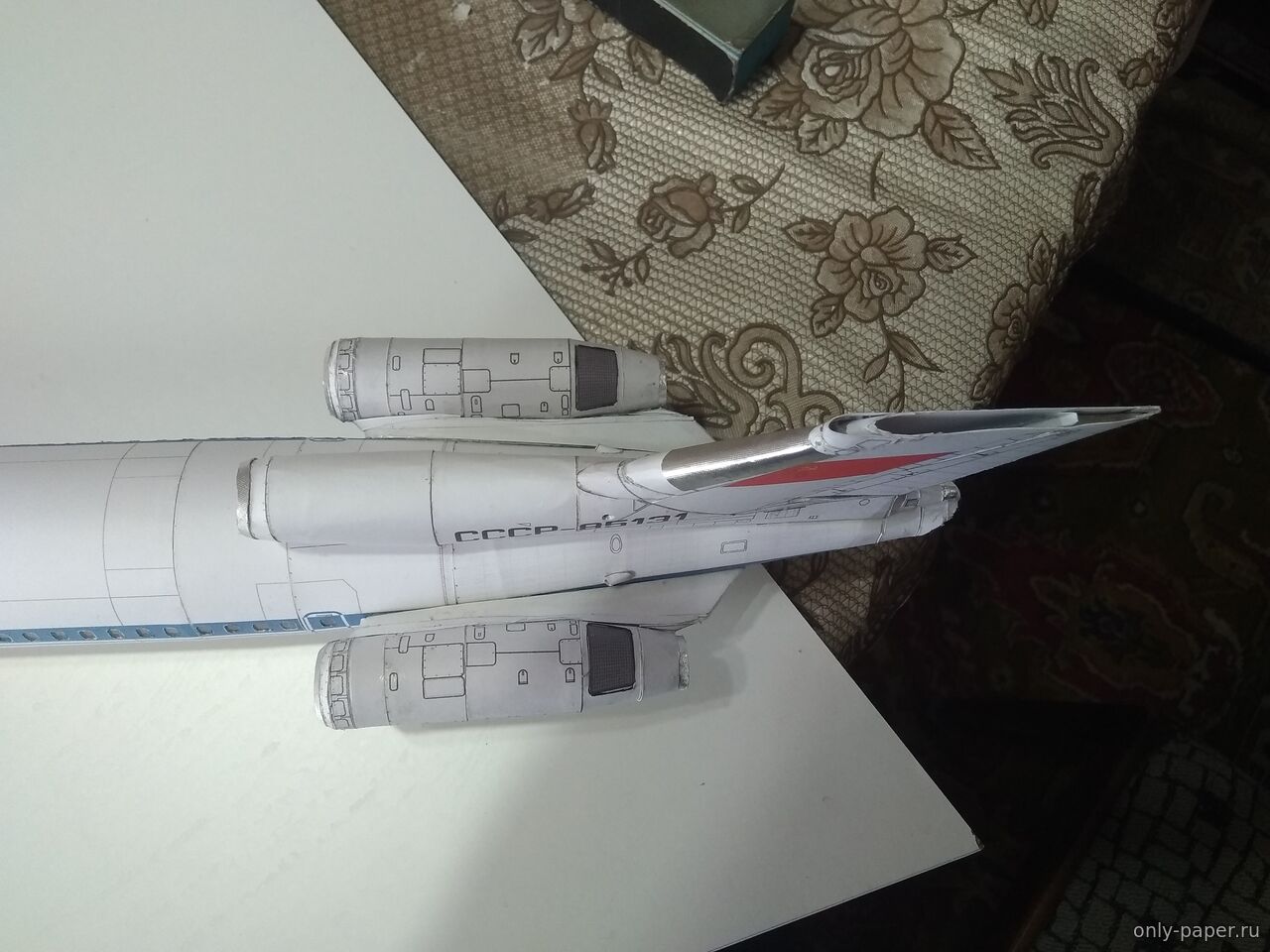

Ну вот, оба движка собрал. Теперь вопрос об их надежном креплении на фюзеляж. То, что автором предлагается - все на соплях там. Надо продумать системы жесткости, да и наклон соблюсти с разводом заборников. Они не параллельны фюзеляжу ни по каким осям.

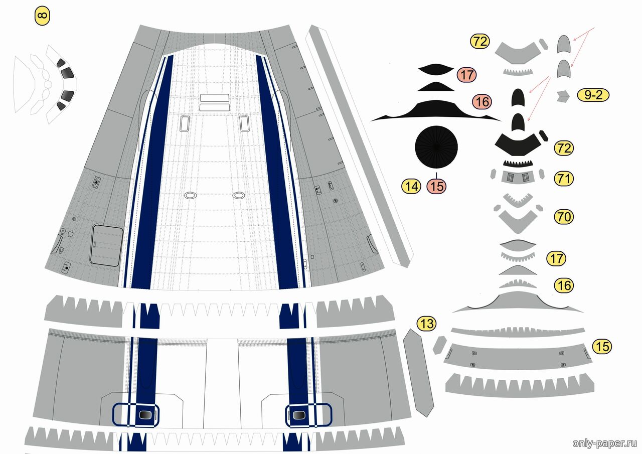

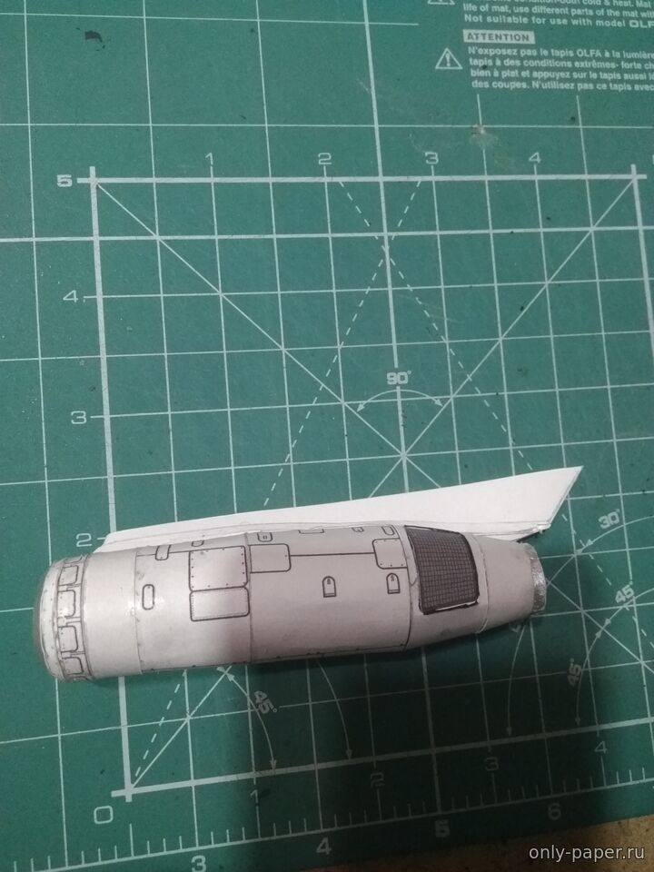

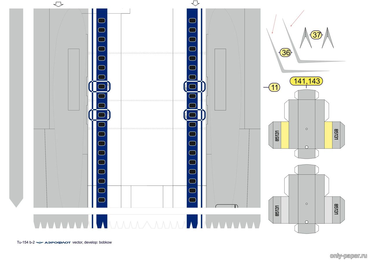

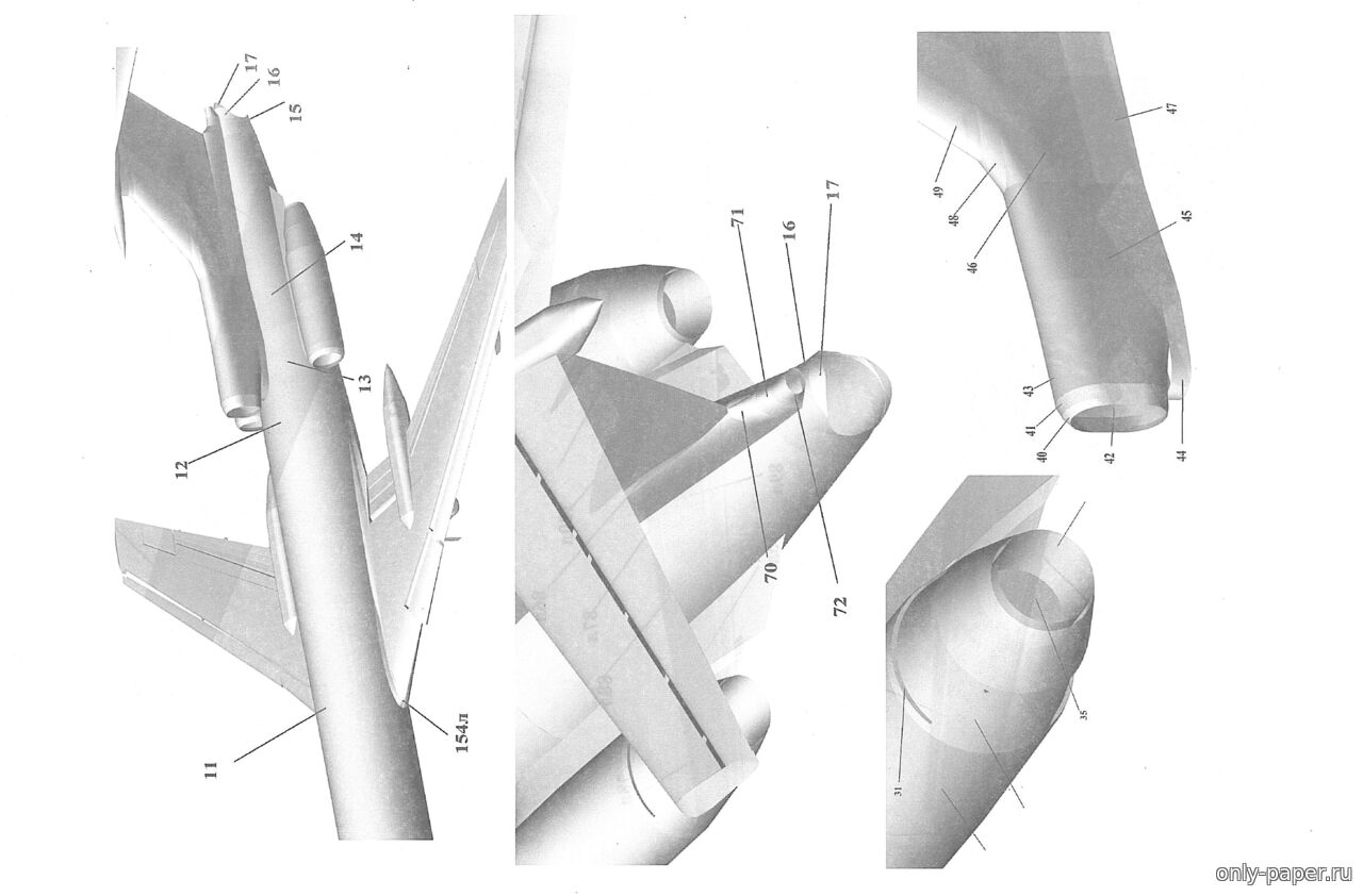

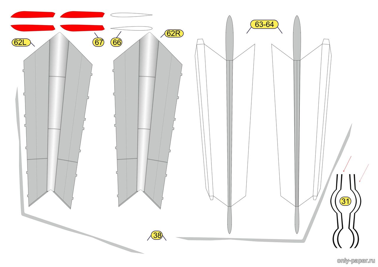

Ил-18Дата: Понедельник, 08.06.2026, 05:21 | Сообщение # 26
Сообщений: 2848
Репутация: 3837
Что за такая деталь 31 и куда клеить деталь 36? Ни черта неясно.

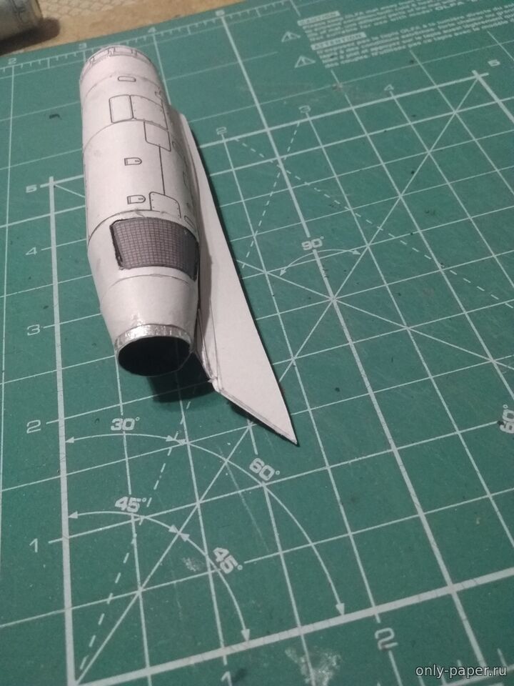

Ил-18Дата: Вторник, 09.06.2026, 04:45 | Сообщение # 27
Сообщений: 2848
Репутация: 3837

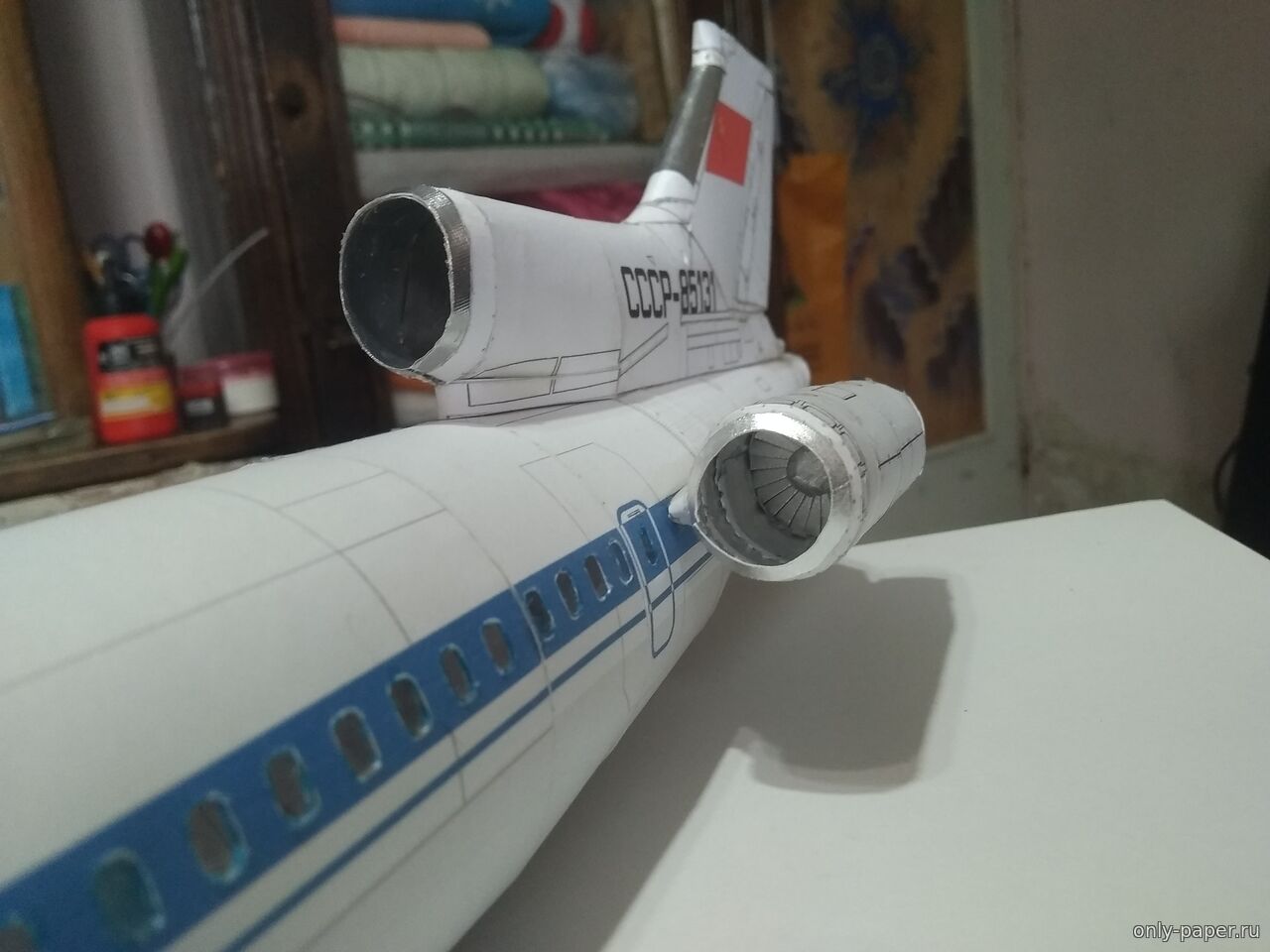

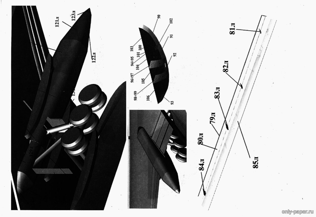

Ну вот, кажется, разобрался. Сделал пилоны движков, зализы. Что касается крепления и невидимых на схеме деталей, то я посредством ирфанвью сделал их видимыми, убрав гамма-коррекцию. Все стало видным. Что касается деталей 31, то это просто обрамление решетки реверса, которое мне не пригодилось, так как я сделал эту часть по-иному, прорезав отверстия под решетку и зачернив стороны проемов, а затем изнутри подклеил отдельную деталь решетки. Да, и перед монтажом пилонов я из картона сделал две нервюры для левого и правого движков, наклеил их на контур места склейки, а затем наклеил детали пилонов и зализов. В общем, смотрите.

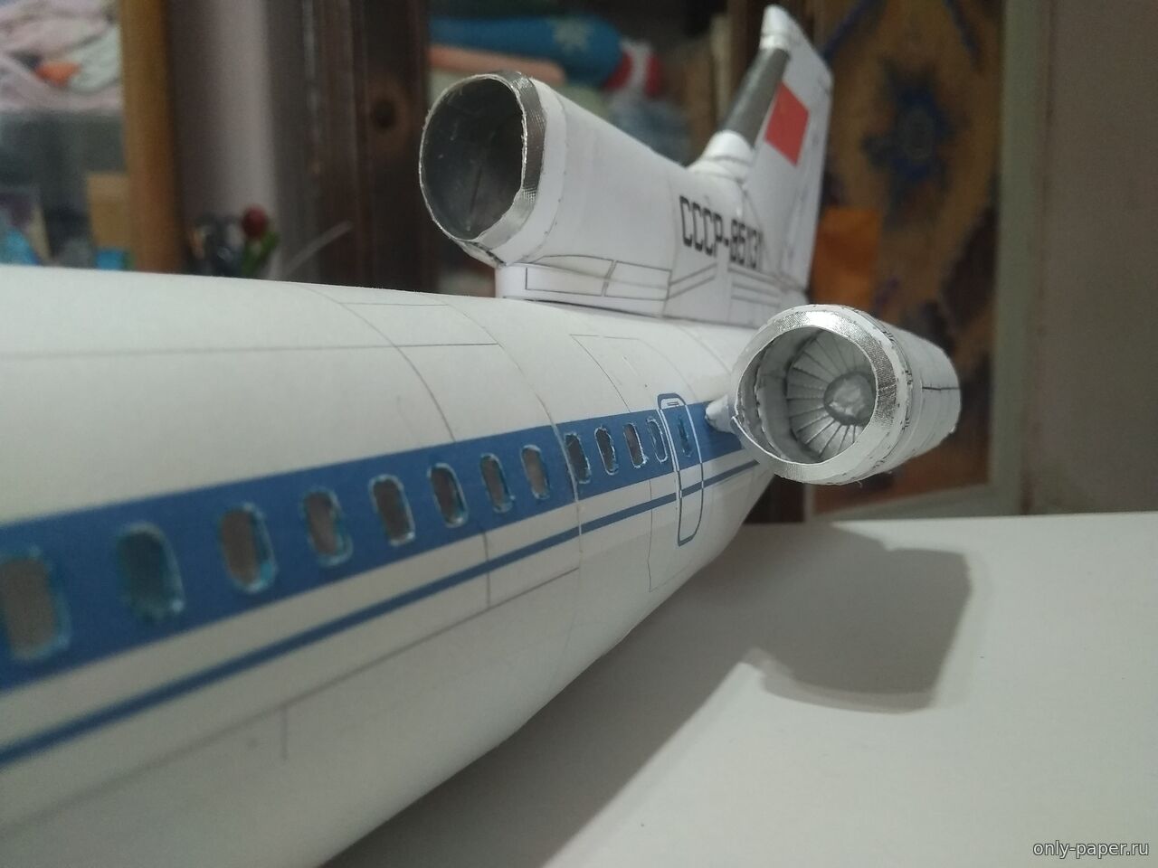

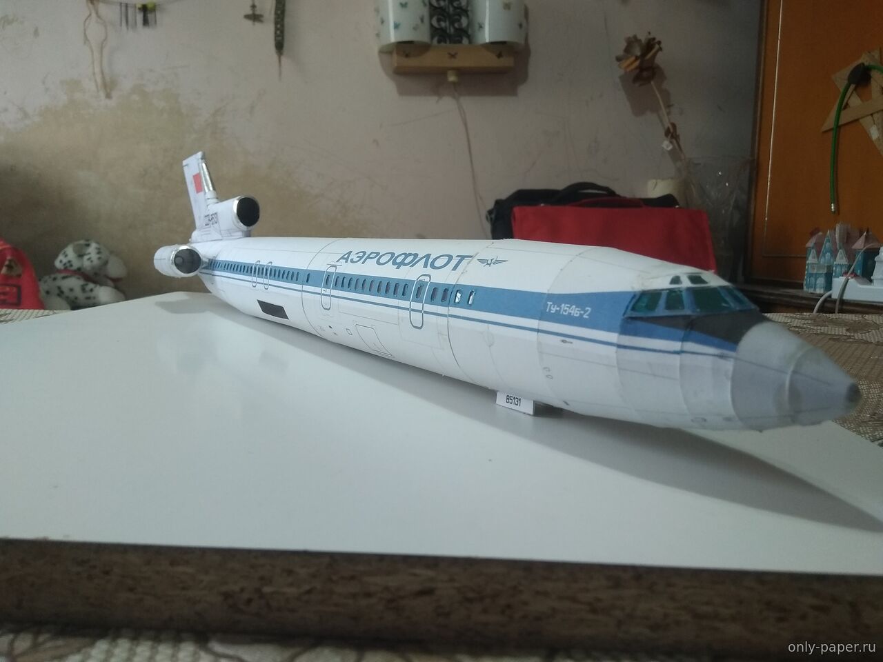

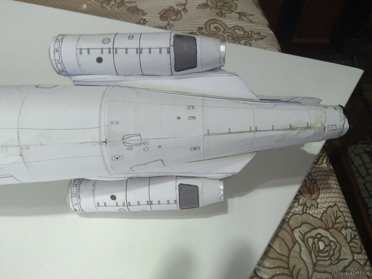

Ил-18Дата: Вторник, 09.06.2026, 23:44 | Сообщение # 29
Сообщений: 2848
Репутация: 3837

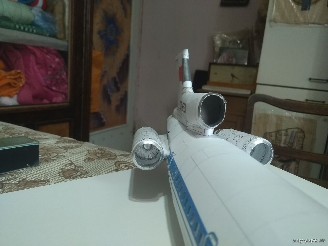

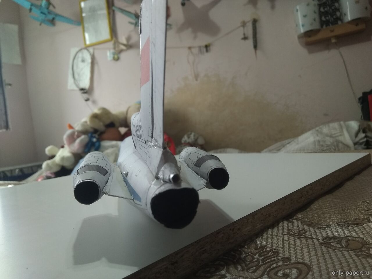

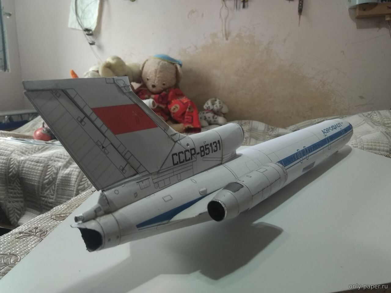

Ну, вот и главный момент: все три двигателя на месте. Соблюдены угол наклона и развода боковых двигателей относительно фюзеляжа.
