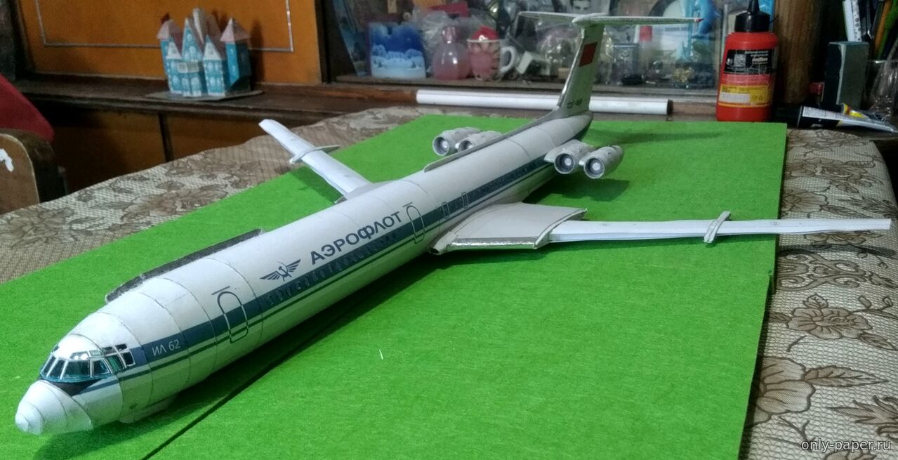

Advokats666Дата: Четверг, 16.07.2026, 02:54 | Сообщение # 32
Сообщений: 2186
Ил-18,
не торопись... Прокатывай швы.... Понимаю, разработка старая, постарайся уменьшить ступенчатость....
Движки некрасиво смотрятся....

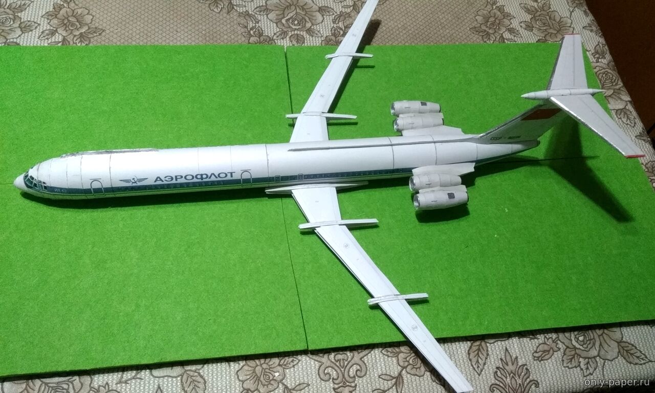

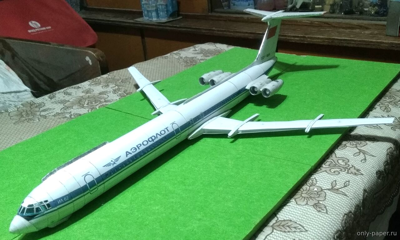

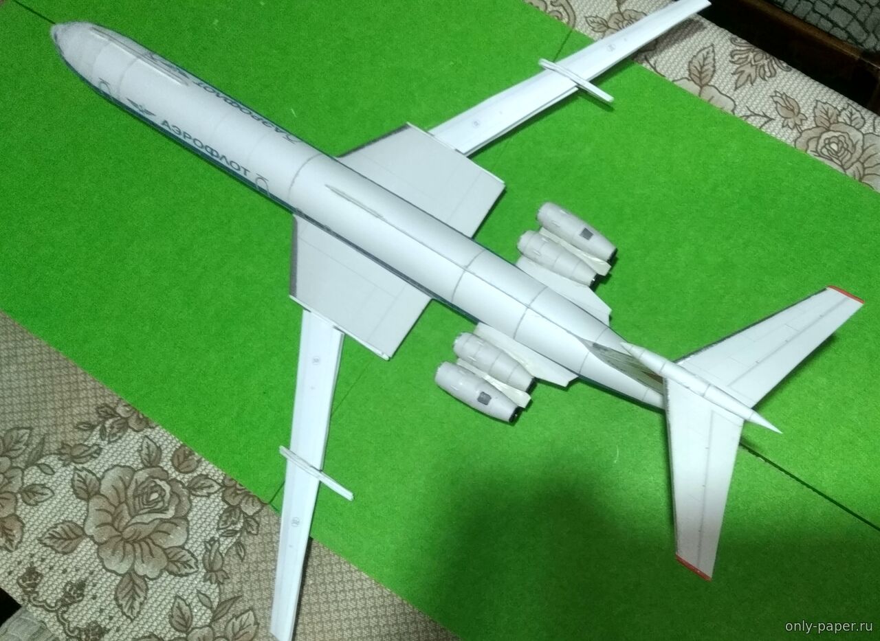

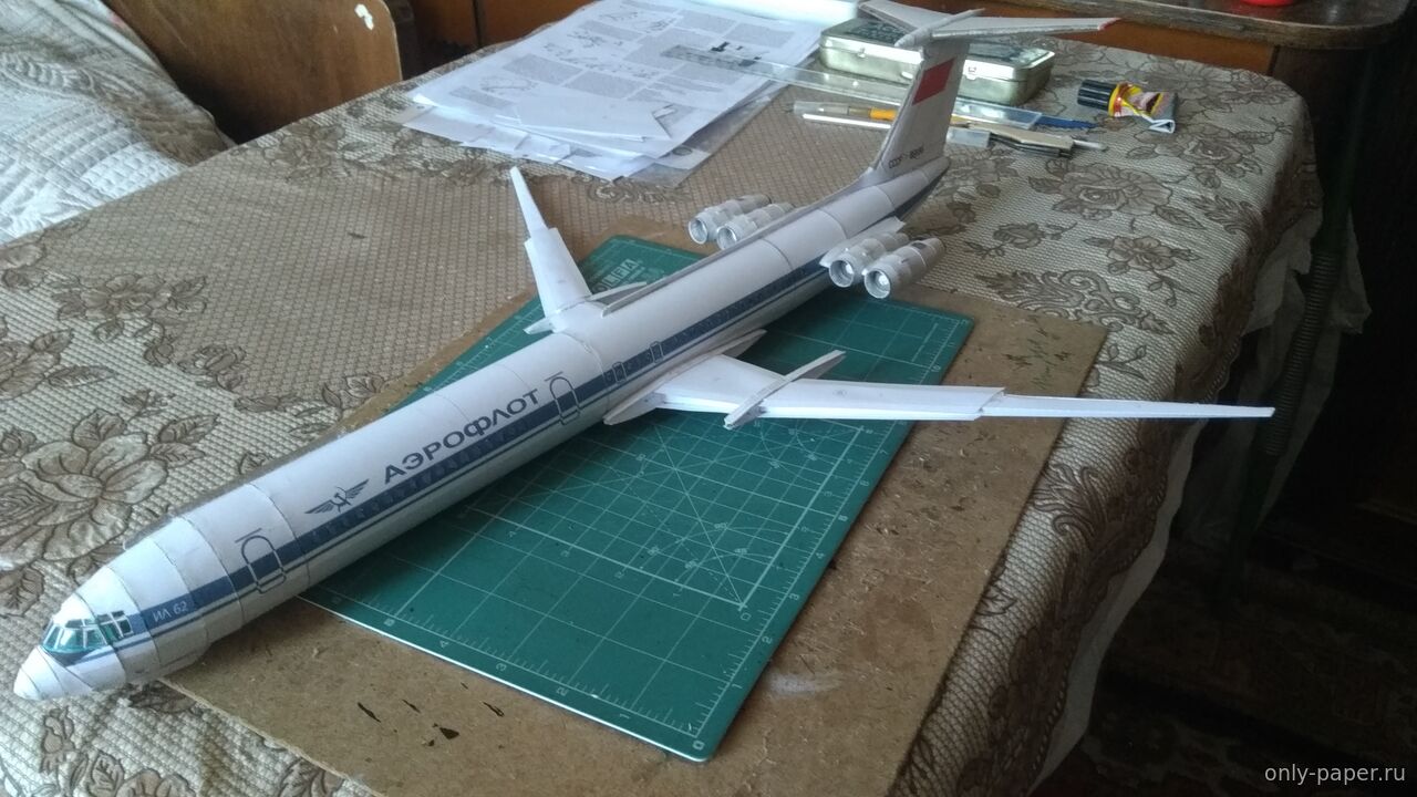

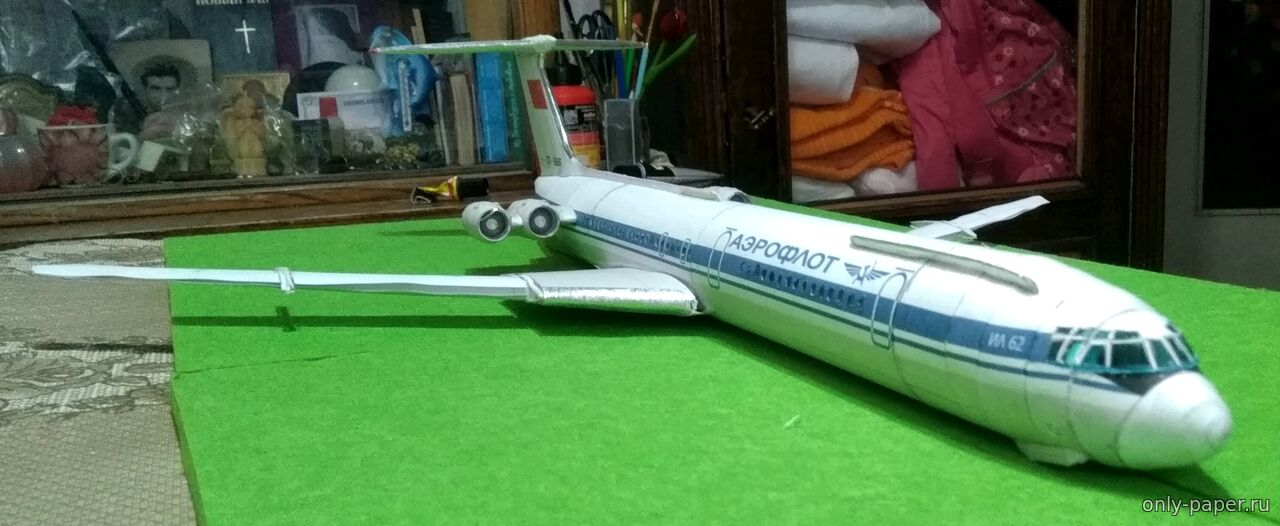

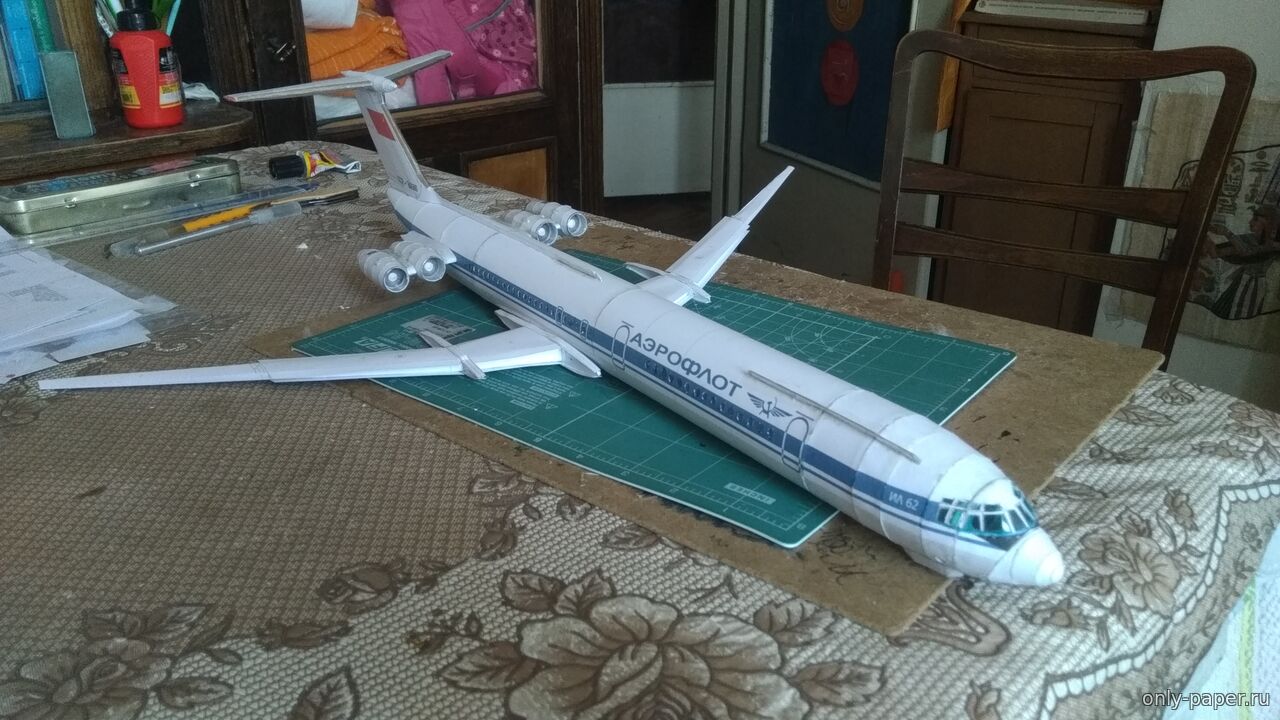

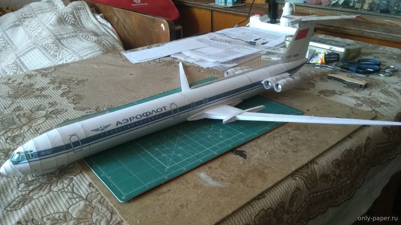

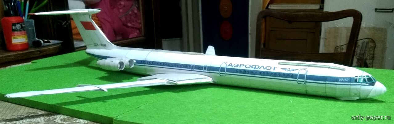

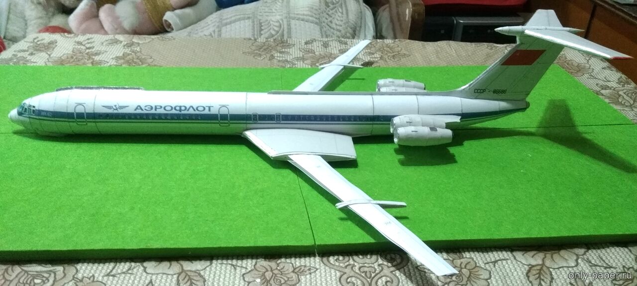

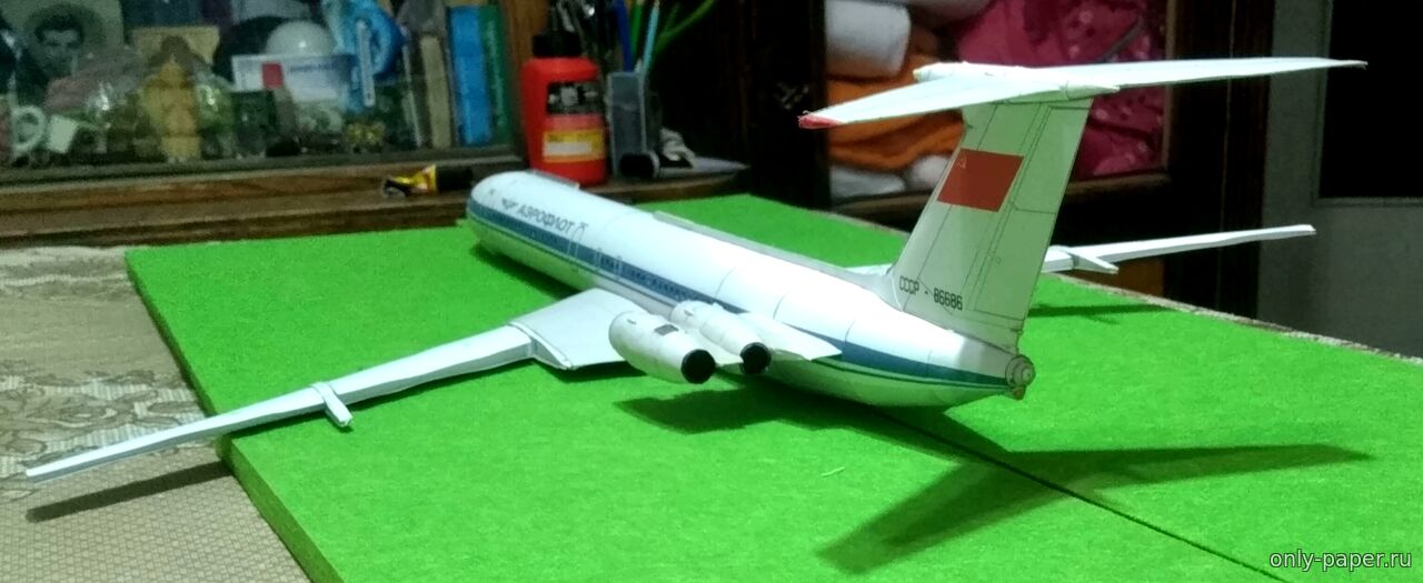

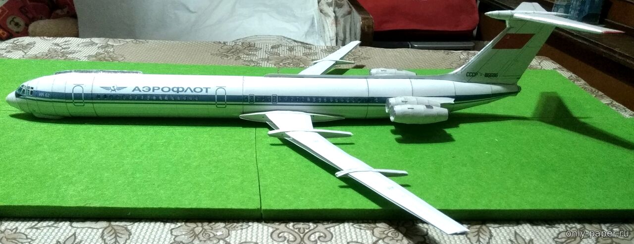

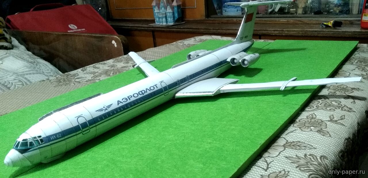

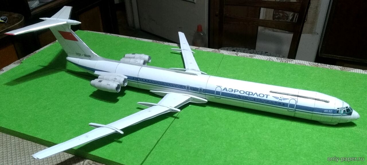

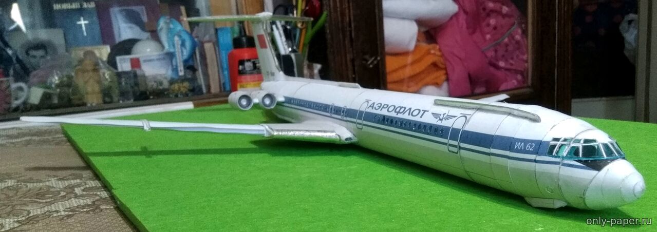

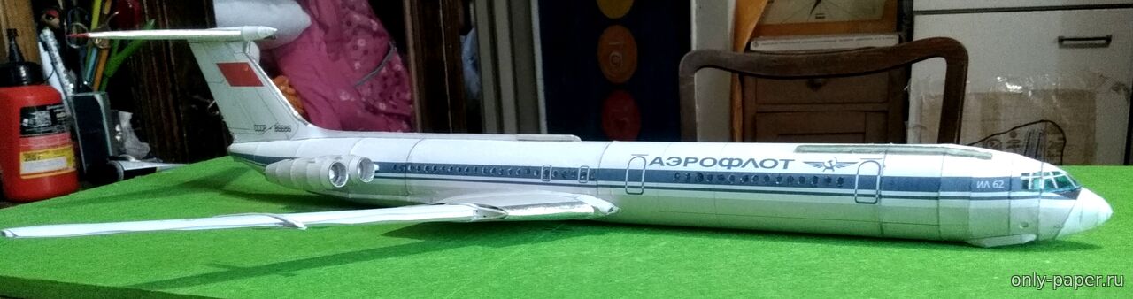

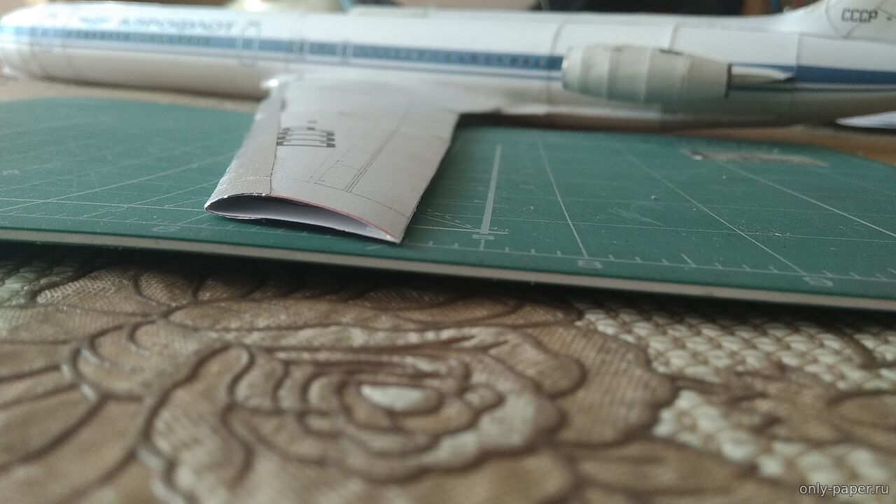

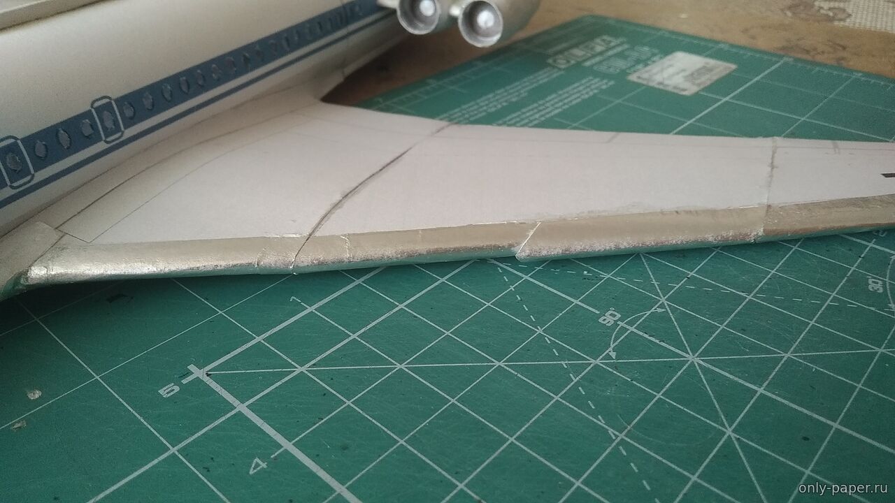

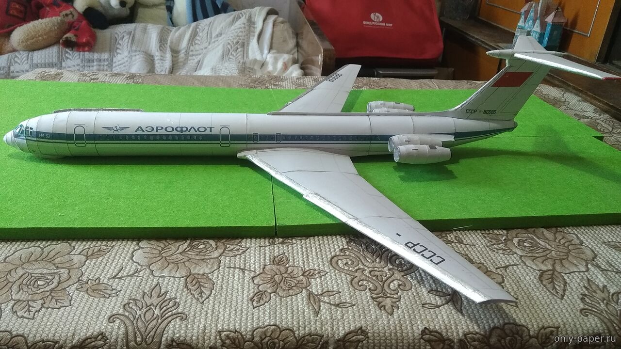

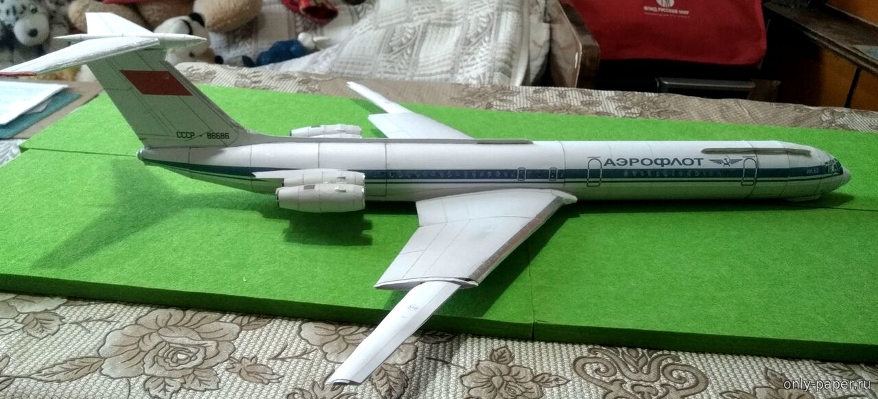

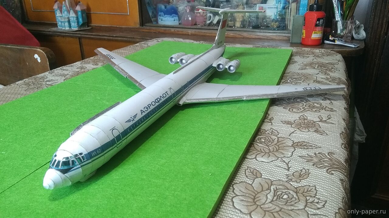

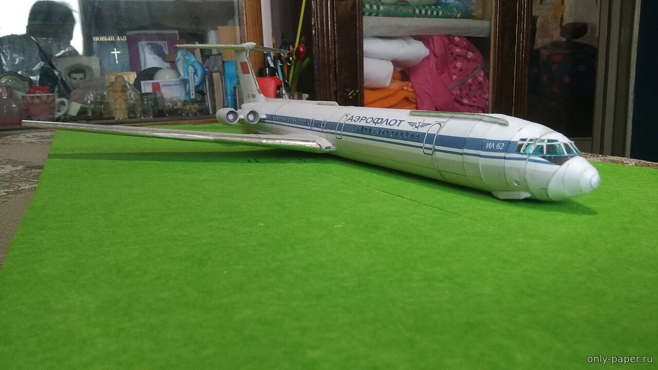

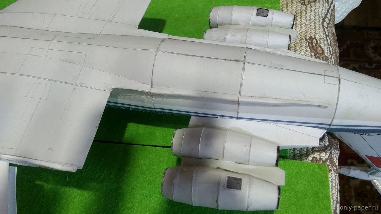

Ил-18Дата: Четверг, 16.07.2026, 03:53 | Сообщение # 33
Сообщений: 2843
Репутация: 3837
Ох эта ступенчатость... Ну и  бумага неважная. Проглаживание обязательно произвожу, но. Может не стоило было перекрасчикам. уменьшать масштаб? Модель была рассчитана на 1:50 на бумаге А3. Да и ливрея на этом варианте Ил-62 совсем другая должна была быть
Прикрепления: 3772951.jpg (83.9 Kb) · 1238299.jpg (91.3 Kb)
HSE,
Advokats666Дата: Четверг, 16.07.2026, 06:03 | Сообщение # 34
Сообщений: 2186
Ил-18,
Посмотри свои сборки, что пять лет назад, что сейчас... не обессудь, но сплошное тяп ляп...
Задумайся, может пора уже количеству собранных моделей переходить в качество???
Не обессудь, но у тебя не прогресс, а Регресс...

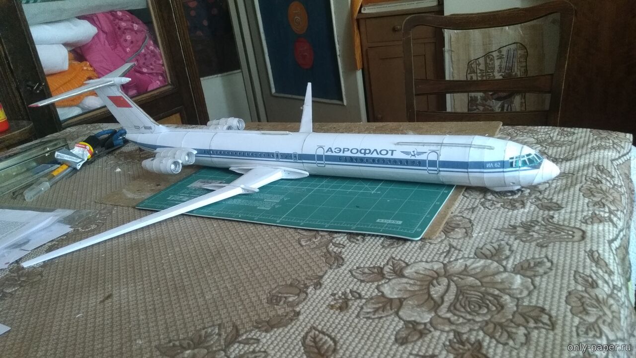

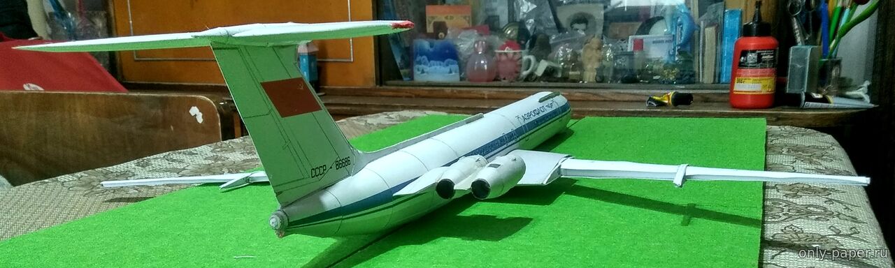

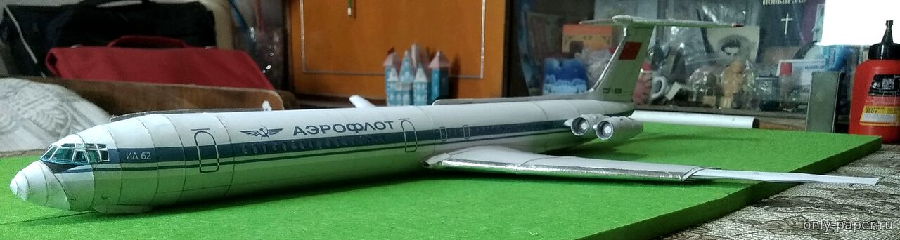

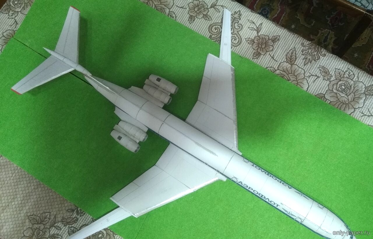

Ил-18Дата: Четверг, 16.07.2026, 06:14 | Сообщение # 35
Сообщений: 2843
Репутация: 3837
Каркас крыла собран
Прикрепления: 4028860.jpg (129.2 Kb) · 0907781.jpg (193.4 Kb) · 1976003.jpg (184.5 Kb) · 2650130.jpg (178.6 Kb) · 2421903.jpg (161.4 Kb) · 8547365.jpg (125.6 Kb) · 7409645.jpg (199.6 Kb) · 0767012.jpg (217.3 Kb)
HSE,
nikinДата: Четверг, 16.07.2026, 07:38 | Сообщение # 36
Сообщений: 512
Репутация: 924
По-моему, прогресс налицо. Бумага стала плотнее, колеса — как надо. Заломы на кромках исчезли, рез стал намного лучше. Фотографии тоже значительно улучшились. На мой взгляд, чтобы еще улучшить результат, нужно: 1. Не лить так много клея. 2. Заменить ПВА или «Момент» на клей Deli. Он лучше подходит для авиации (много примеров можно посмотреть на этом ресурсе). 3. Как уже говорилось, не надо спешить. Что касается масштаба 1:72 или даже 1:100, то для гражданской авиации он довольно крупный, и проблем быть не должно. Можно посмотреть мои модельки истребителей Второй мировой в 72-м, я даже дорабатывал часть моделей. Все собирается хорошо.

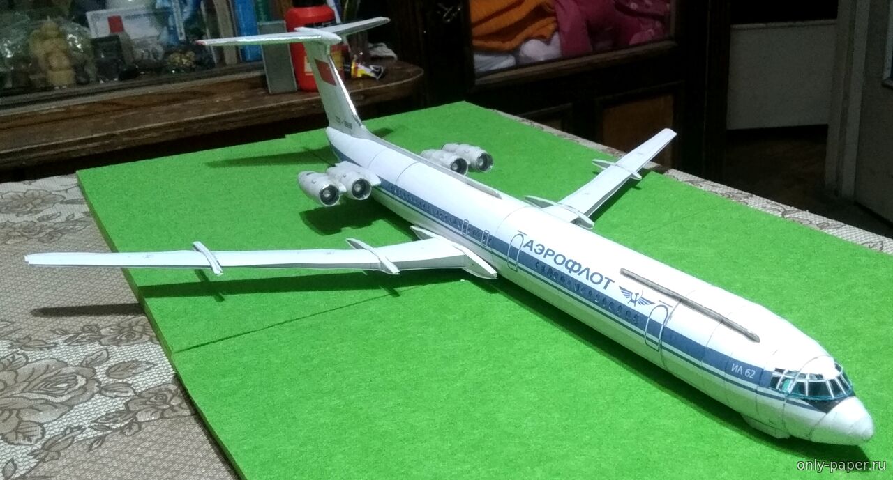

Ил-18Дата: Четверг, 16.07.2026, 17:02 | Сообщение # 37
Сообщений: 2843
Репутация: 3837
В том-то и дело, что не 72, а 84 масштаб при распечатке получился. Ну а там мелкие детали часто повреждаются. Я сам хотел строго в 72 масштабе сделать, как Ту-154. Насчет клея дэли спасибо, но такой клей у нас не продается. Приходится столяром пва пользоваться и момент-кристаллом.
HSE,
Сообщение отредактировал Ил-18 - Четверг, 16.07.2026, 18:25

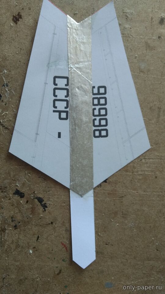

Ил-18Дата: Четверг, 16.07.2026, 18:32 | Сообщение # 38
Сообщений: 2843
Репутация: 3837
Я просмотрел эти клеи Дэли. Та же пва. Есть силикатный конторский клей, который просто калечит модели - той же фирмы//И наконец - карандаш. Это годится для временных склеек. Столяром пользуюсь исключительно при сборке силовых внутренних элементов.
HSE,

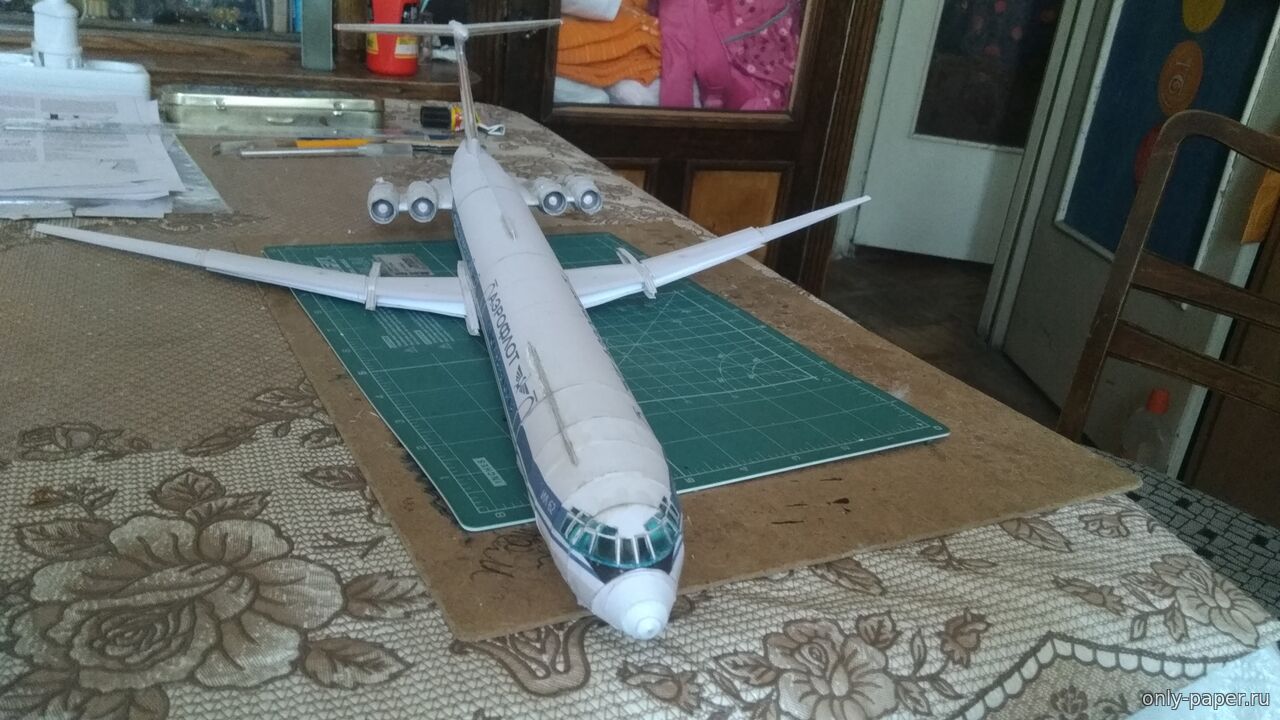

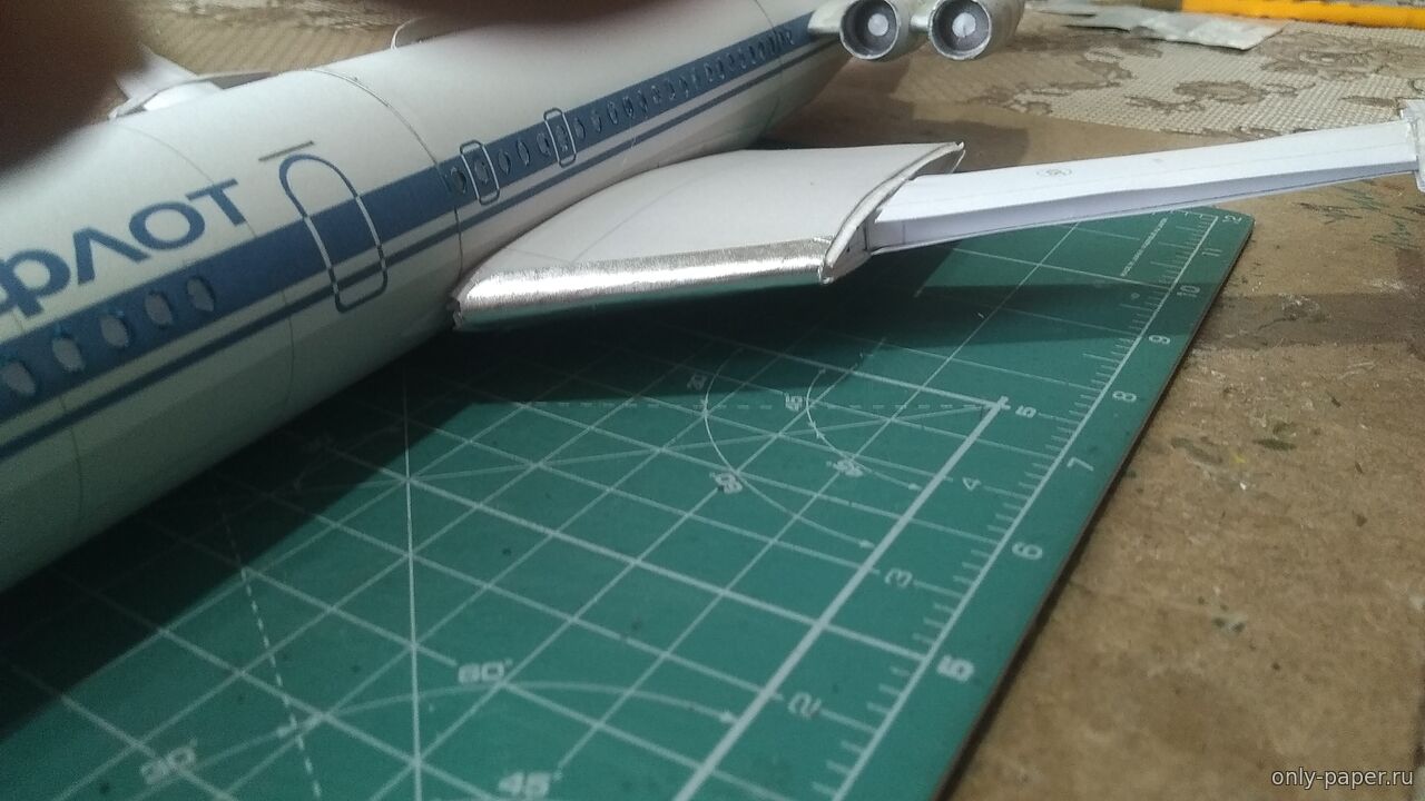

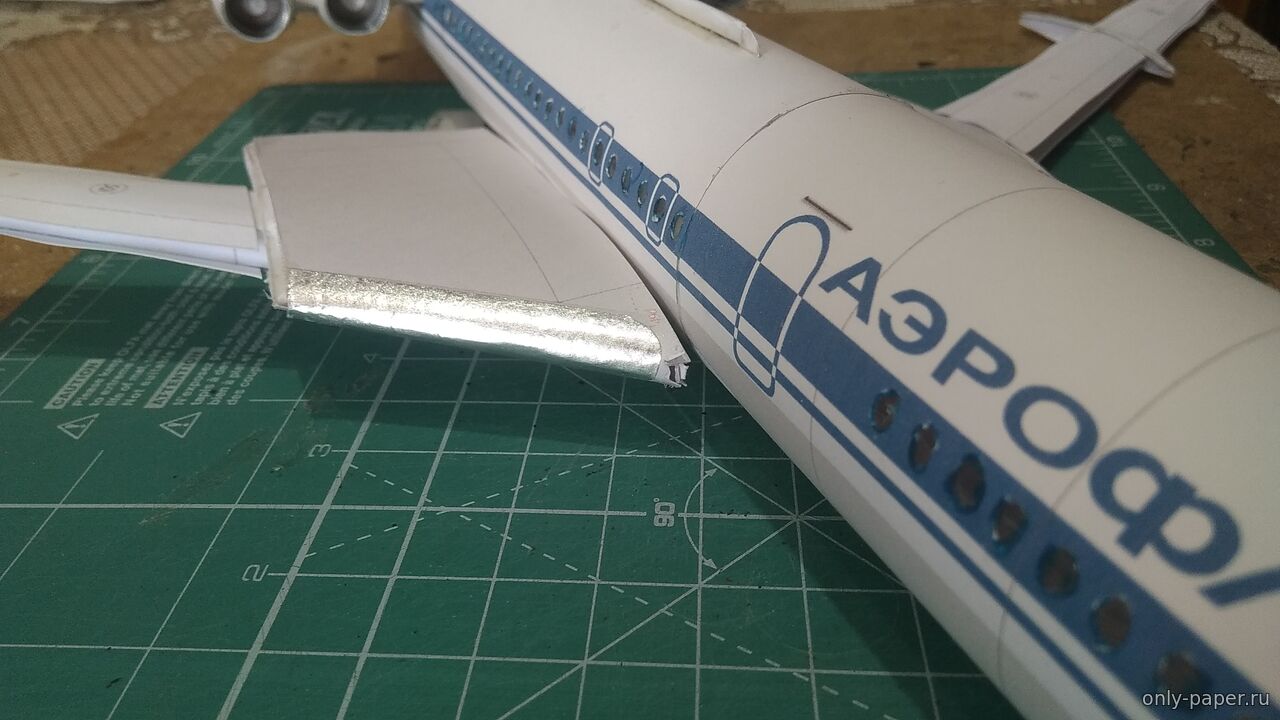

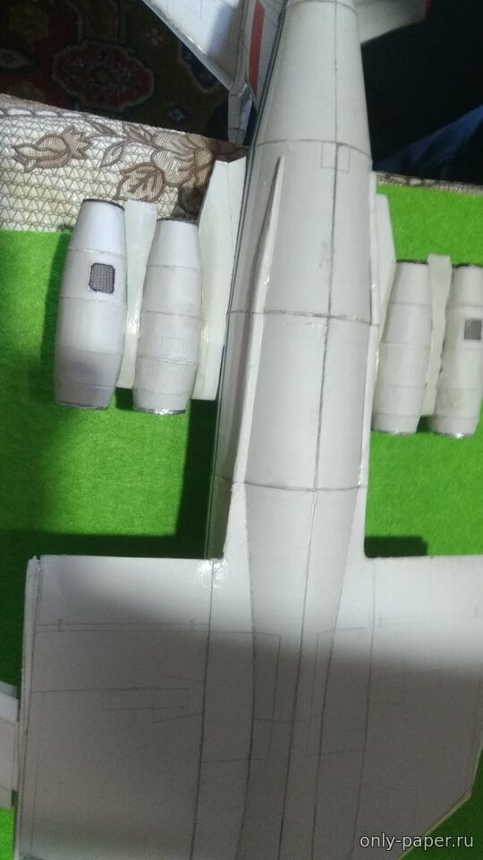

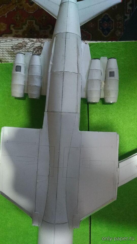

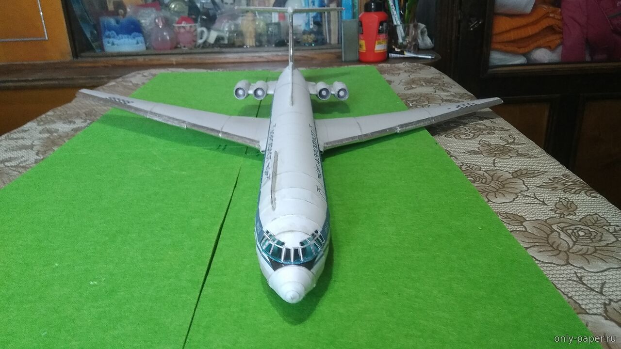

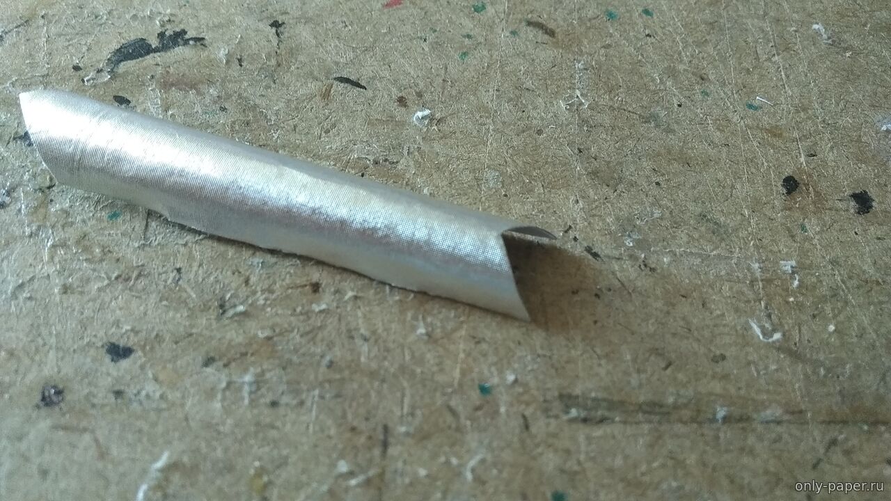

Ил-18Дата: Пятница, 17.07.2026, 00:25 | Сообщение # 39
Сообщений: 2843
Репутация: 3837

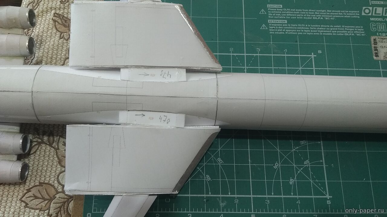

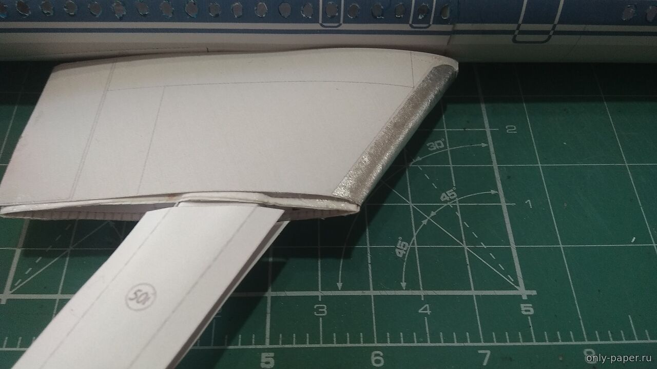

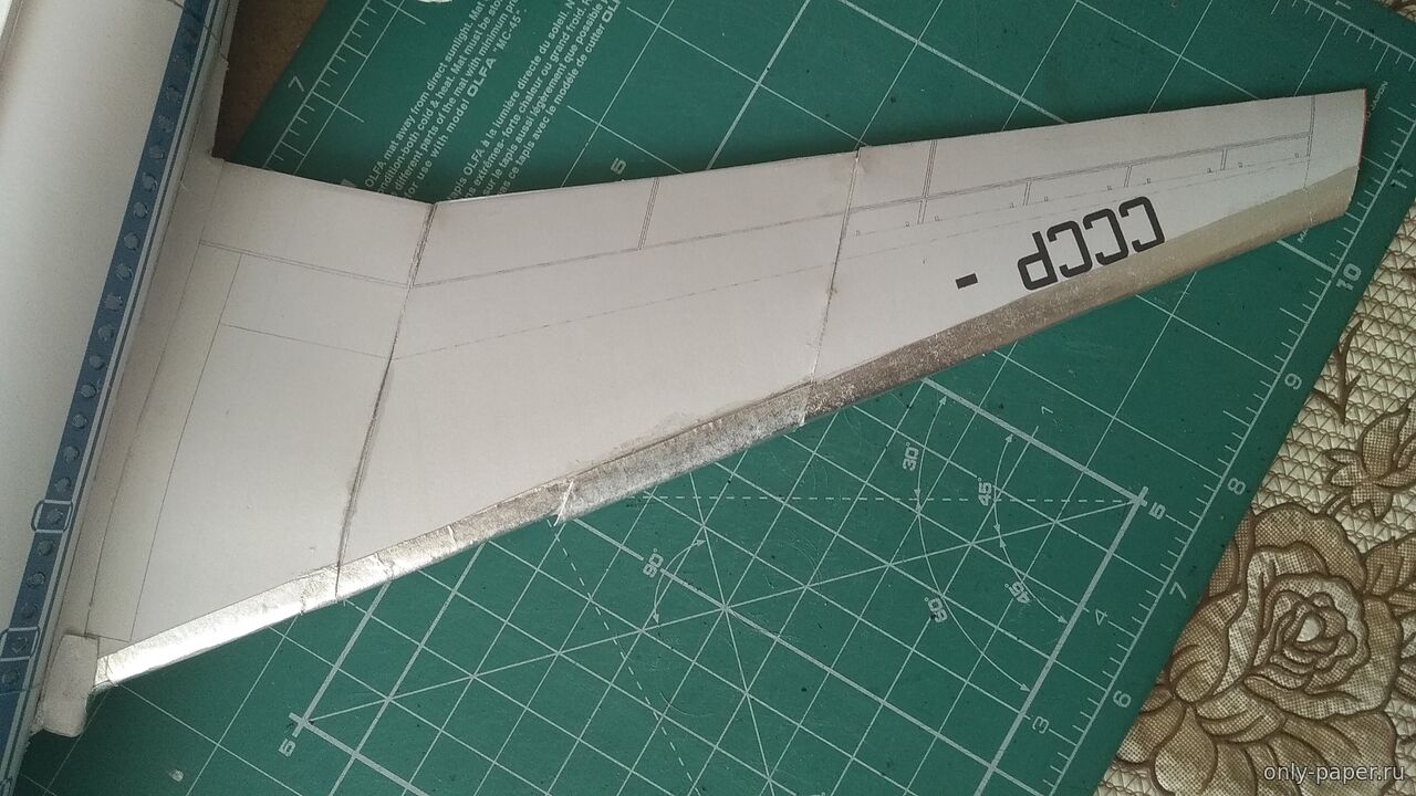

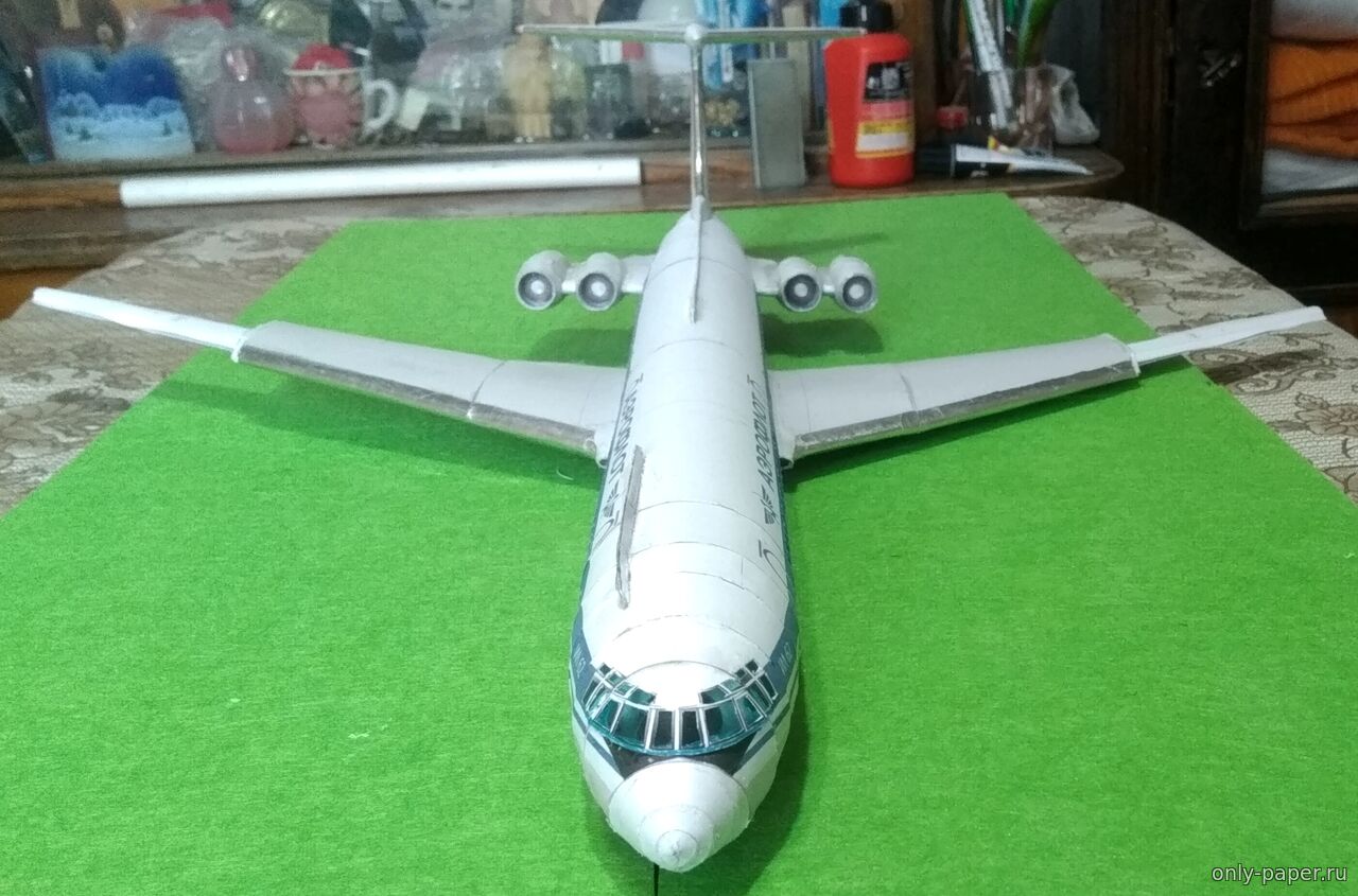

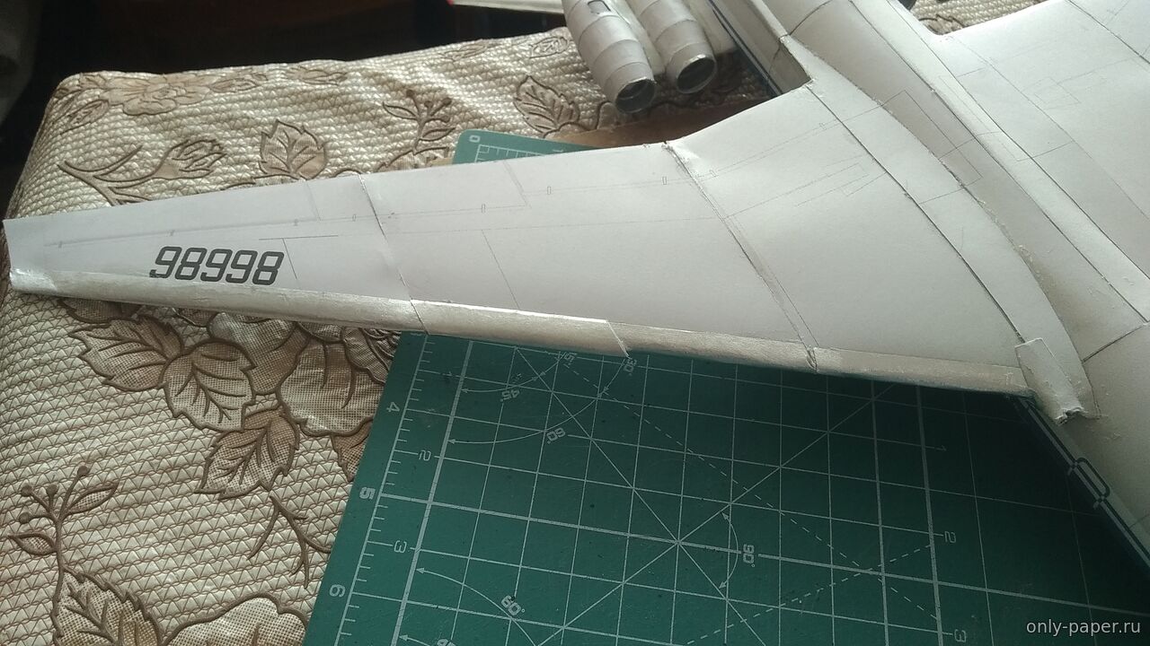

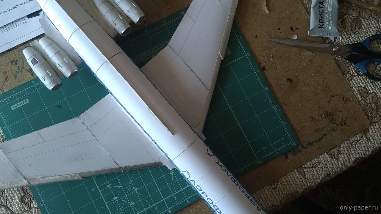

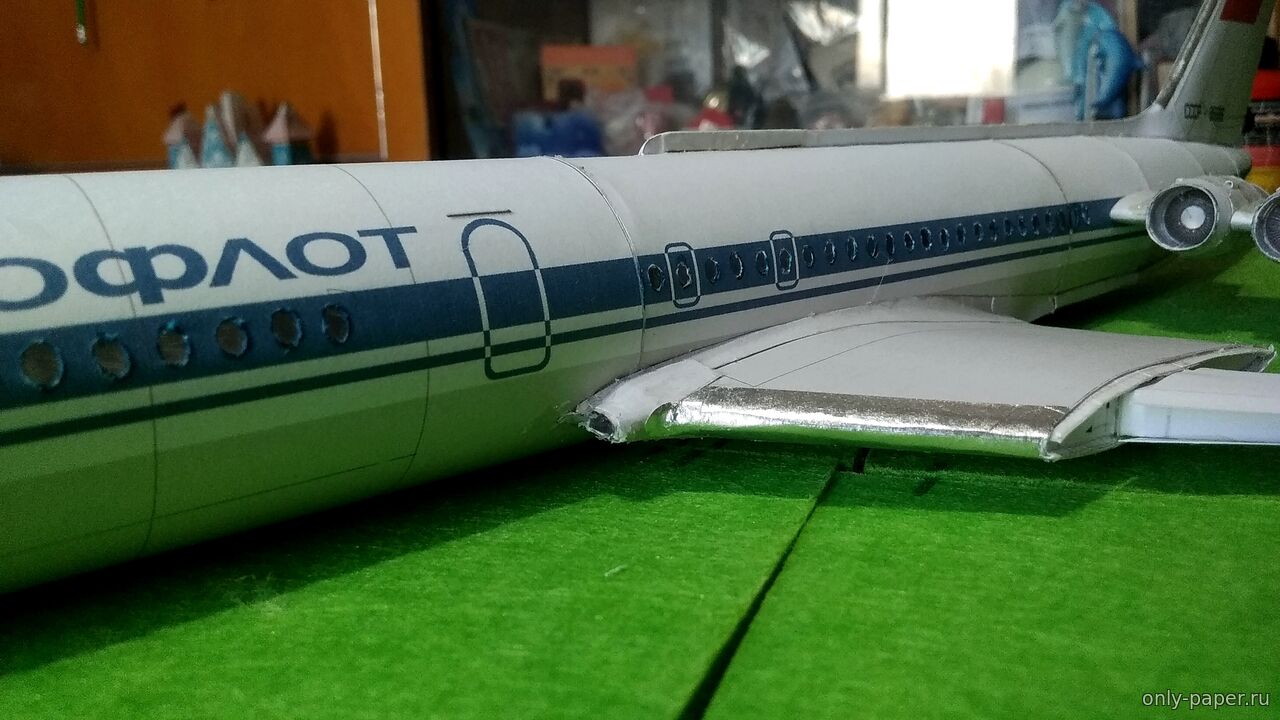

Работаем над центропланной обшивкой и нижним зализом

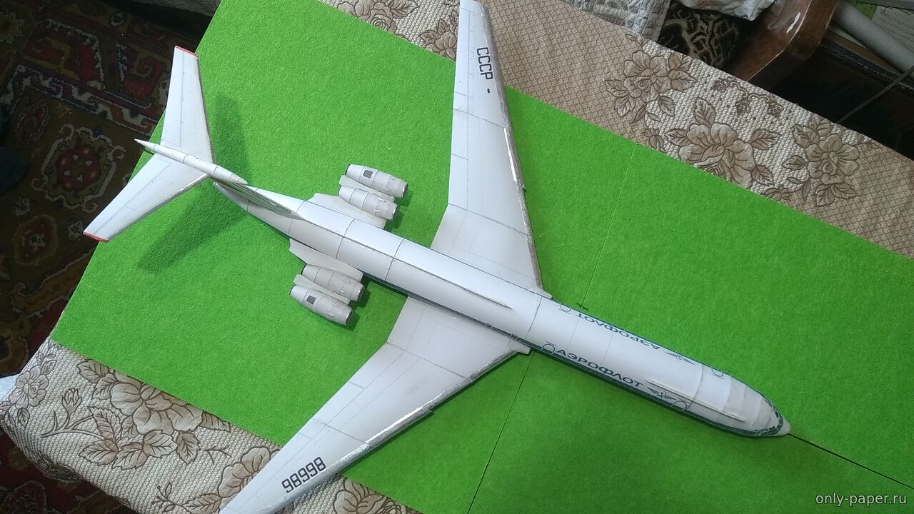

Ну и общий вид на проделанную сегодня работу. Там видно, что фольгированное кольцо частично с движка соскочило. Это уже поправил
Прикрепления: 4333226.jpg (96.5 Kb) · 8705545.jpg (95.0 Kb) · 3690289.jpg (129.4 Kb) · 7807608.jpg (117.6 Kb) · 4899724.jpg (115.0 Kb) · 7875936.jpg (141.1 Kb) · 4407049.jpg (166.8 Kb) · 8275304.jpg (187.5 Kb) · 5619666.jpg (116.1 Kb) · 3365273.jpg (91.0 Kb)
HSE,
Сообщение отредактировал Ил-18 - Пятница, 17.07.2026, 02:42

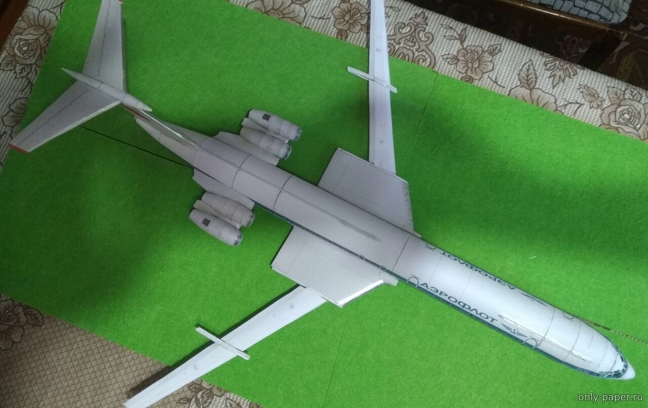

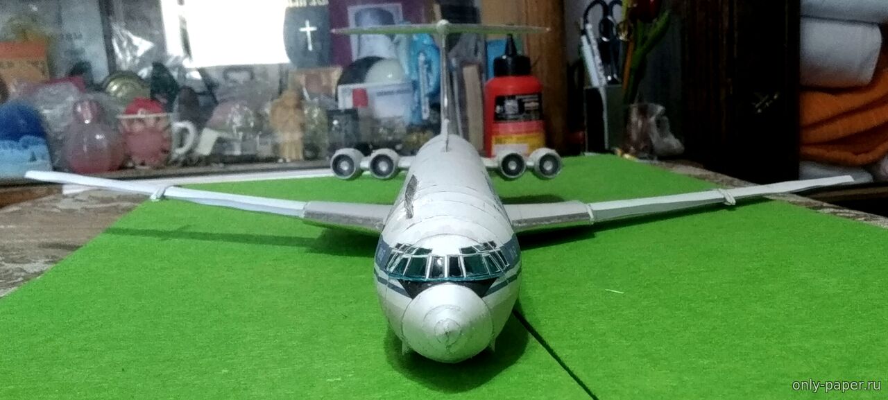

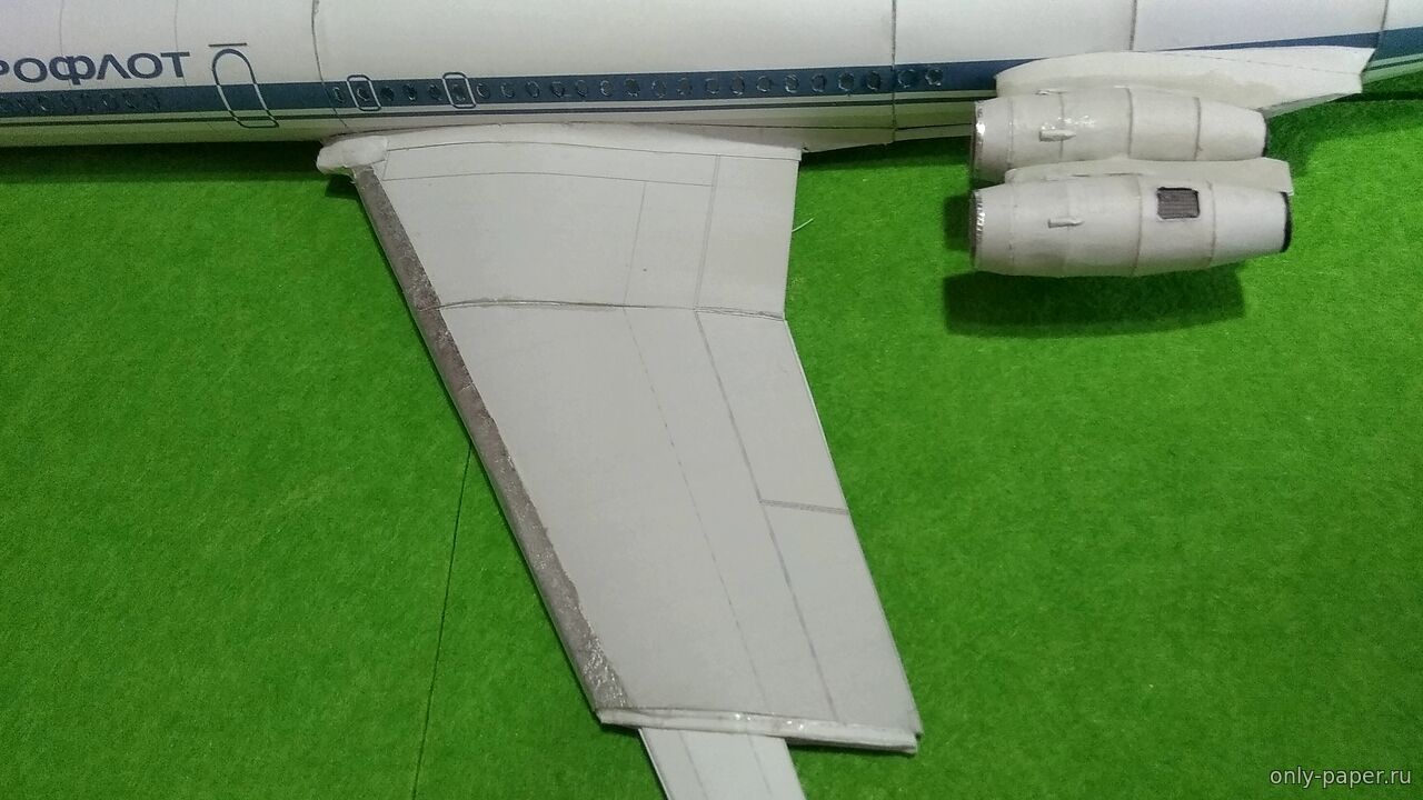

Ил-18Дата: Пятница, 17.07.2026, 02:43 | Сообщение # 40
Сообщений: 2843
Репутация: 3837

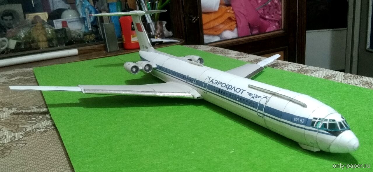

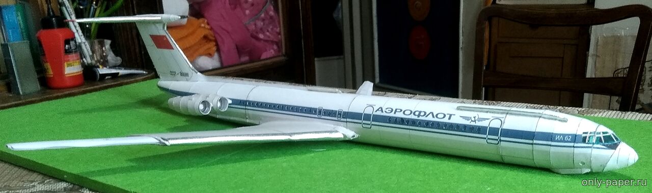

Завершил работу над центропланом. Установил вехние зализы, лонжерон-реданы и вентиляционные воздухозаборники.
Прикрепления: 9179724.jpg (114.2 Kb) · 0593708.jpg (108.4 Kb) · 5377071.jpg (203.1 Kb) · 7597184.jpg (166.5 Kb) · 4775540.jpg (100.1 Kb) · 6770334.jpg (160.0 Kb) · 9436394.jpg (124.1 Kb) · 9093581.jpg (103.1 Kb) · 8647082.jpg (85.9 Kb) · 3727327.jpg (160.7 Kb)
HSE,
Сообщение отредактировал Ил-18 - Суббота, 18.07.2026, 01:39

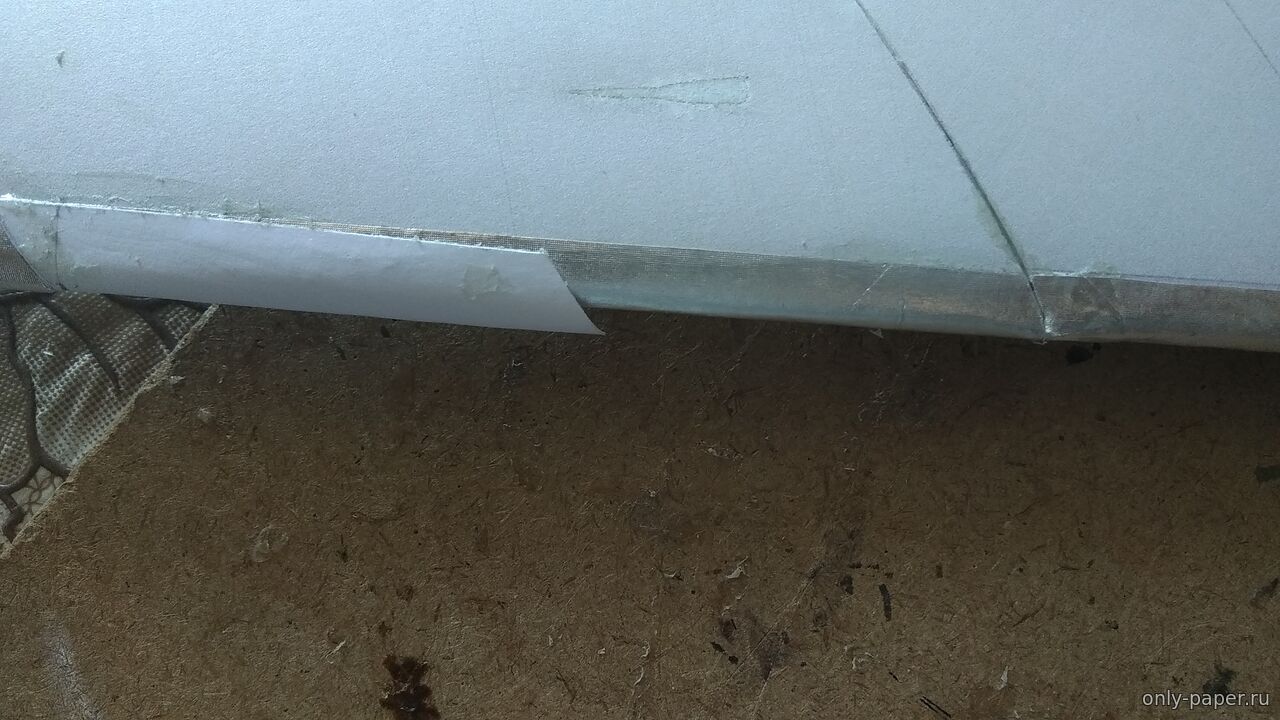

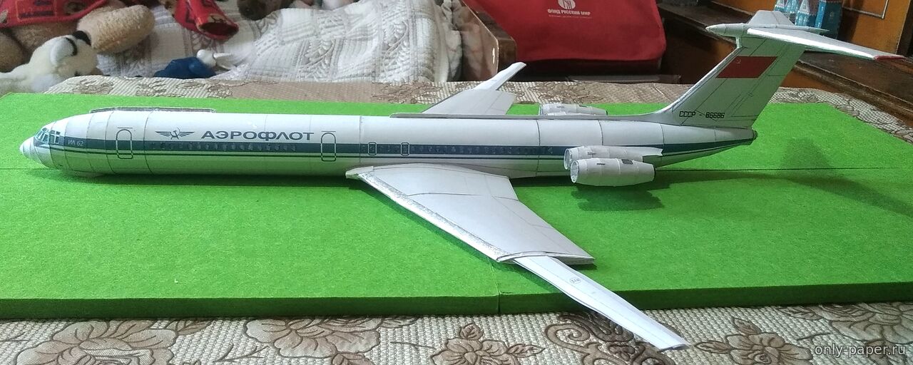

Продолжение работы над крылом

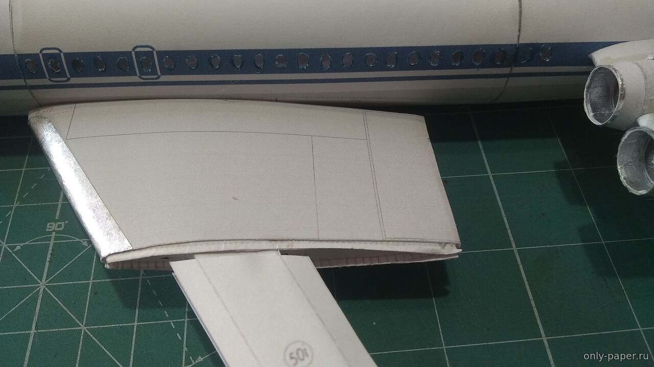

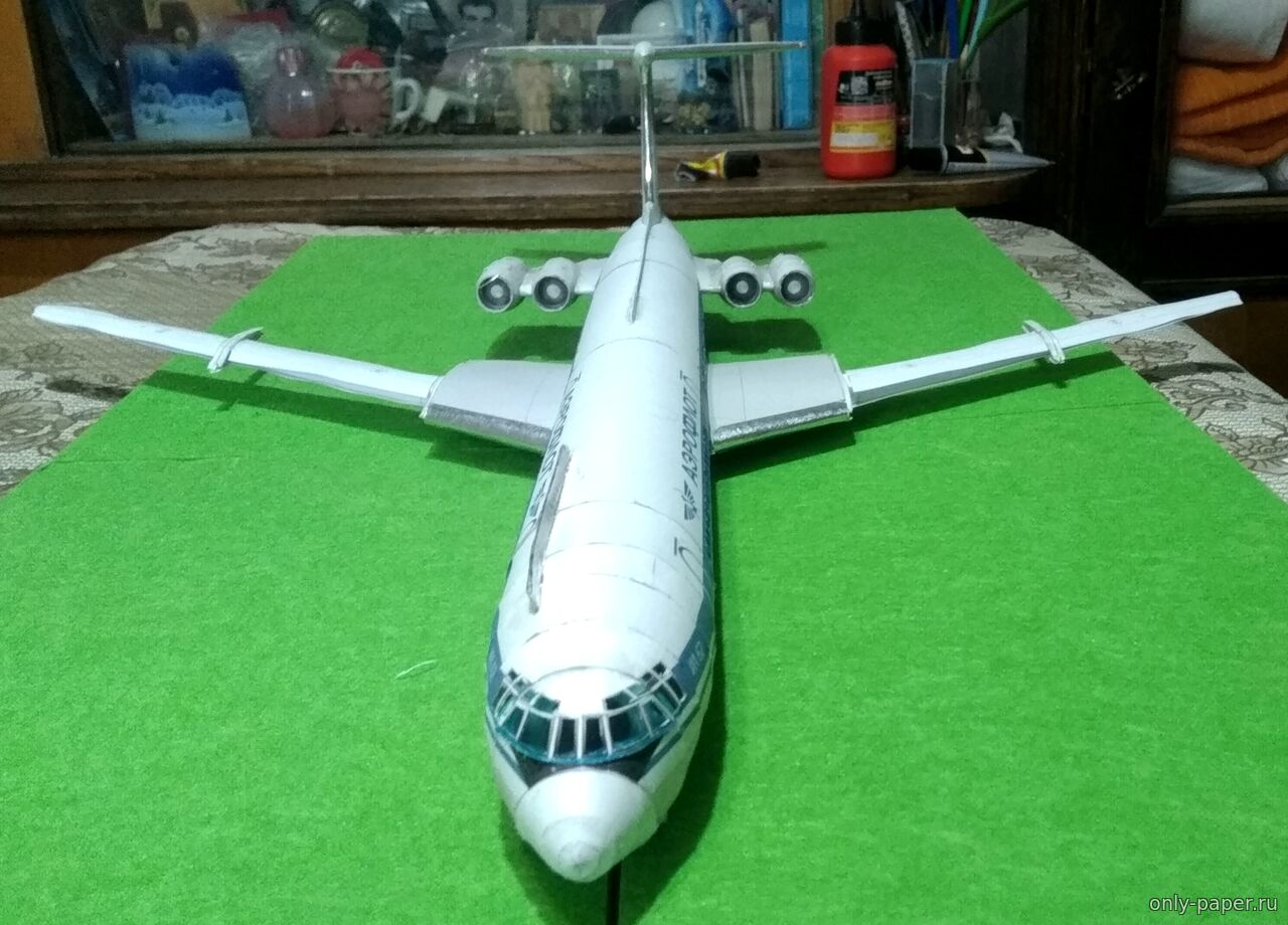

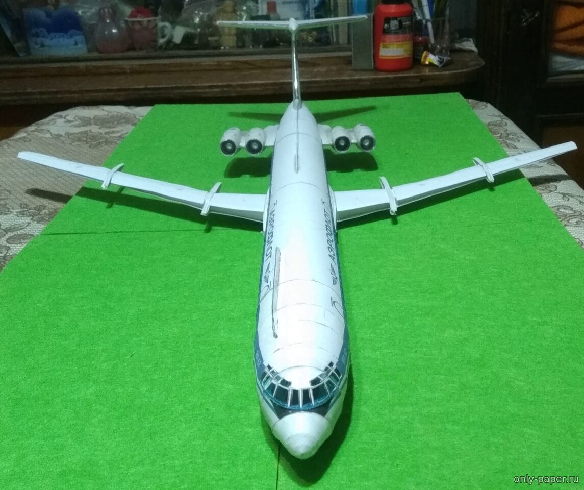

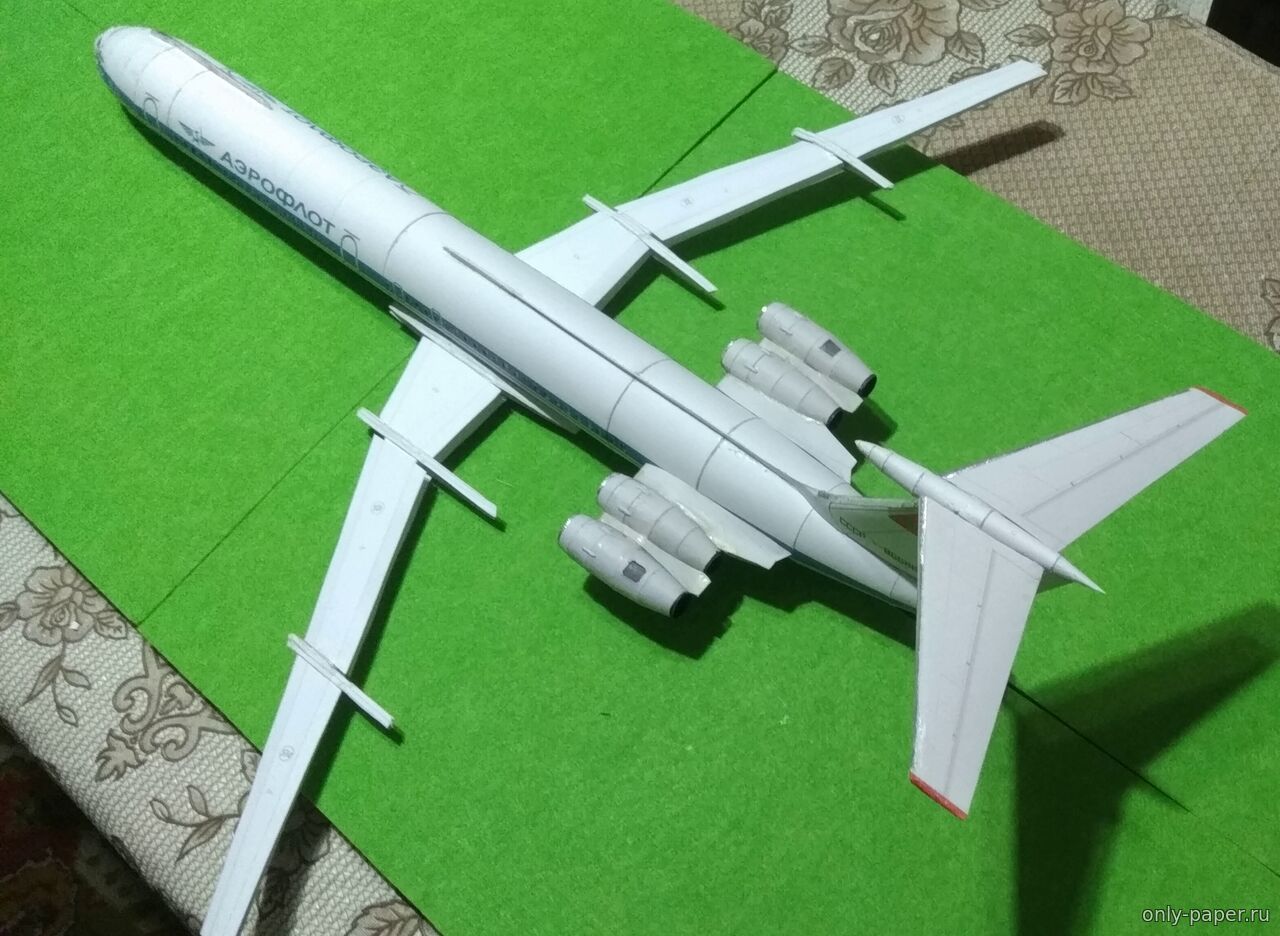

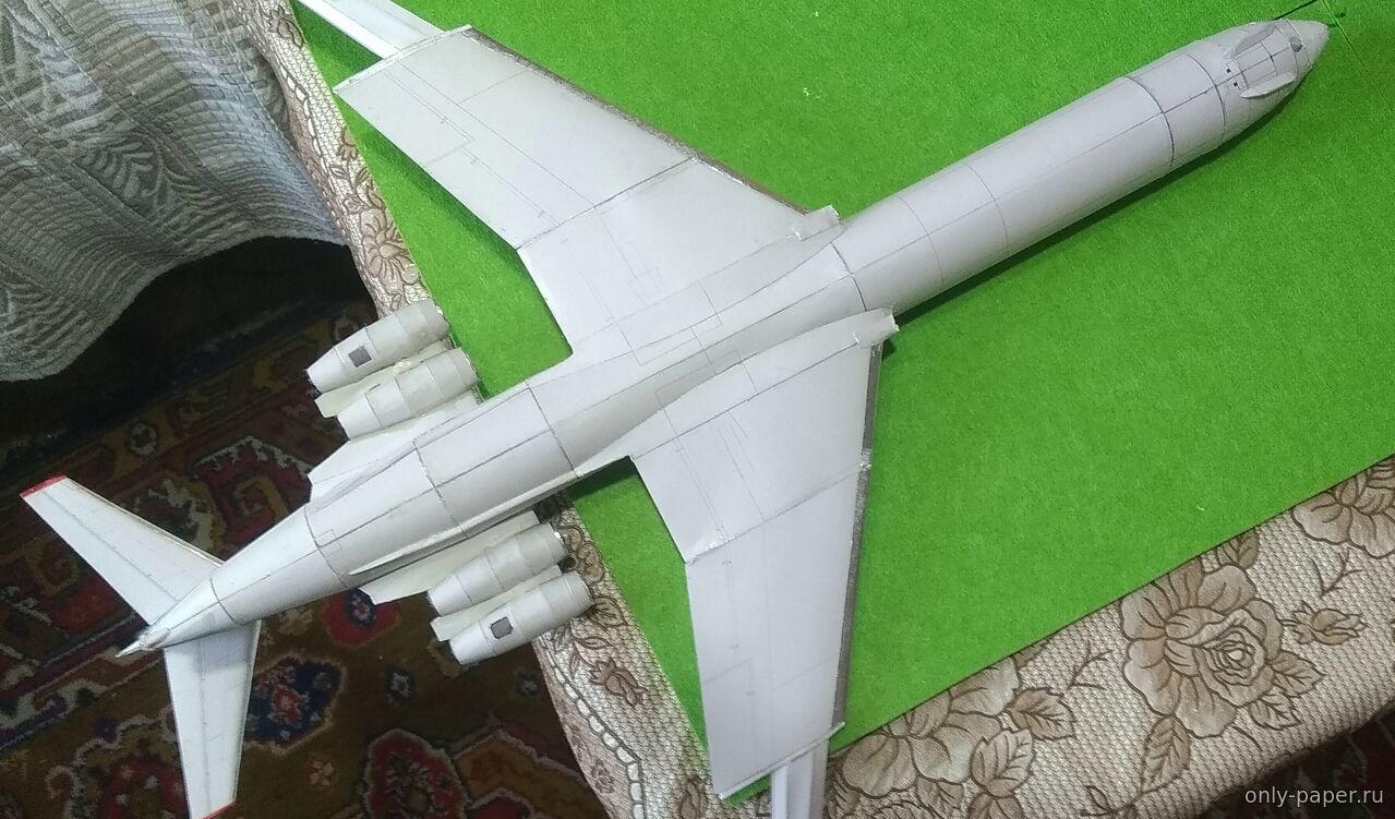

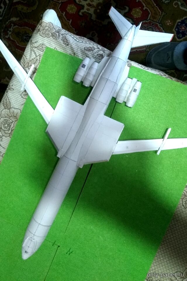

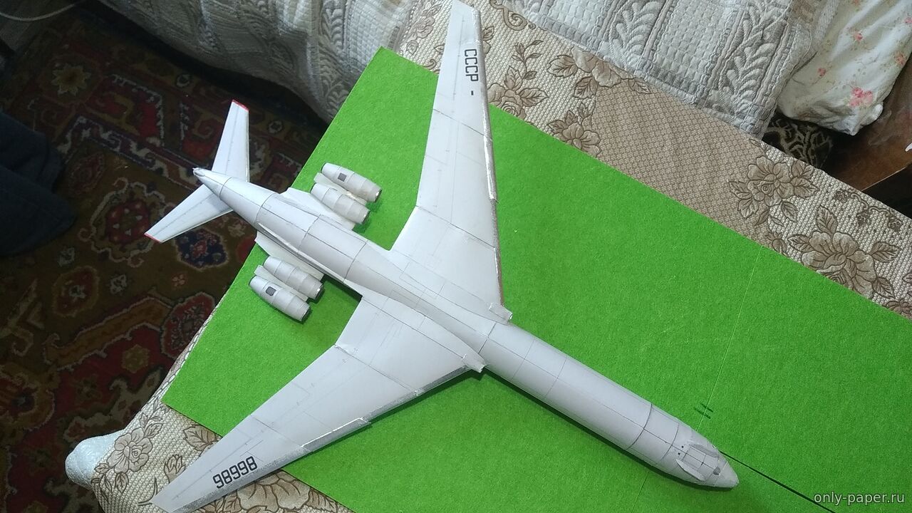

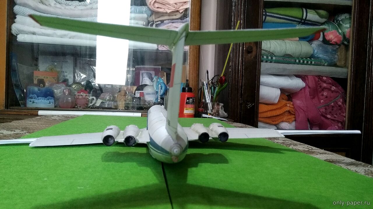

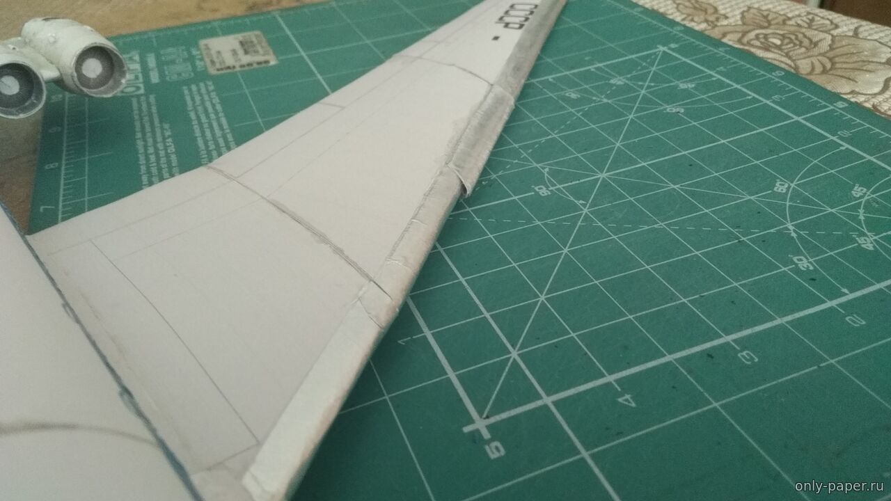

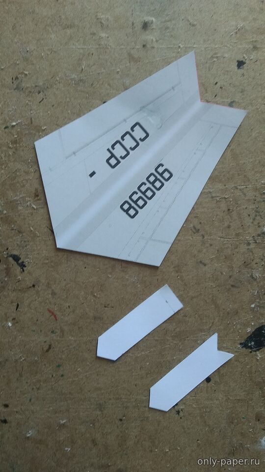

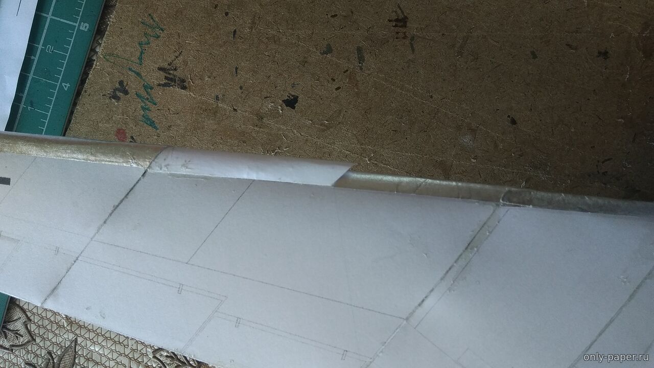

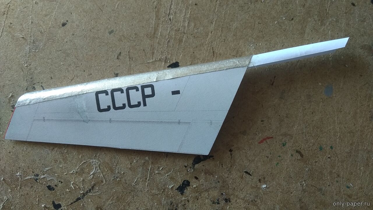

Ил-18Дата: Понедельник, 20.07.2026, 01:40 | Сообщение # 43
Сообщений: 2843
Репутация: 3837

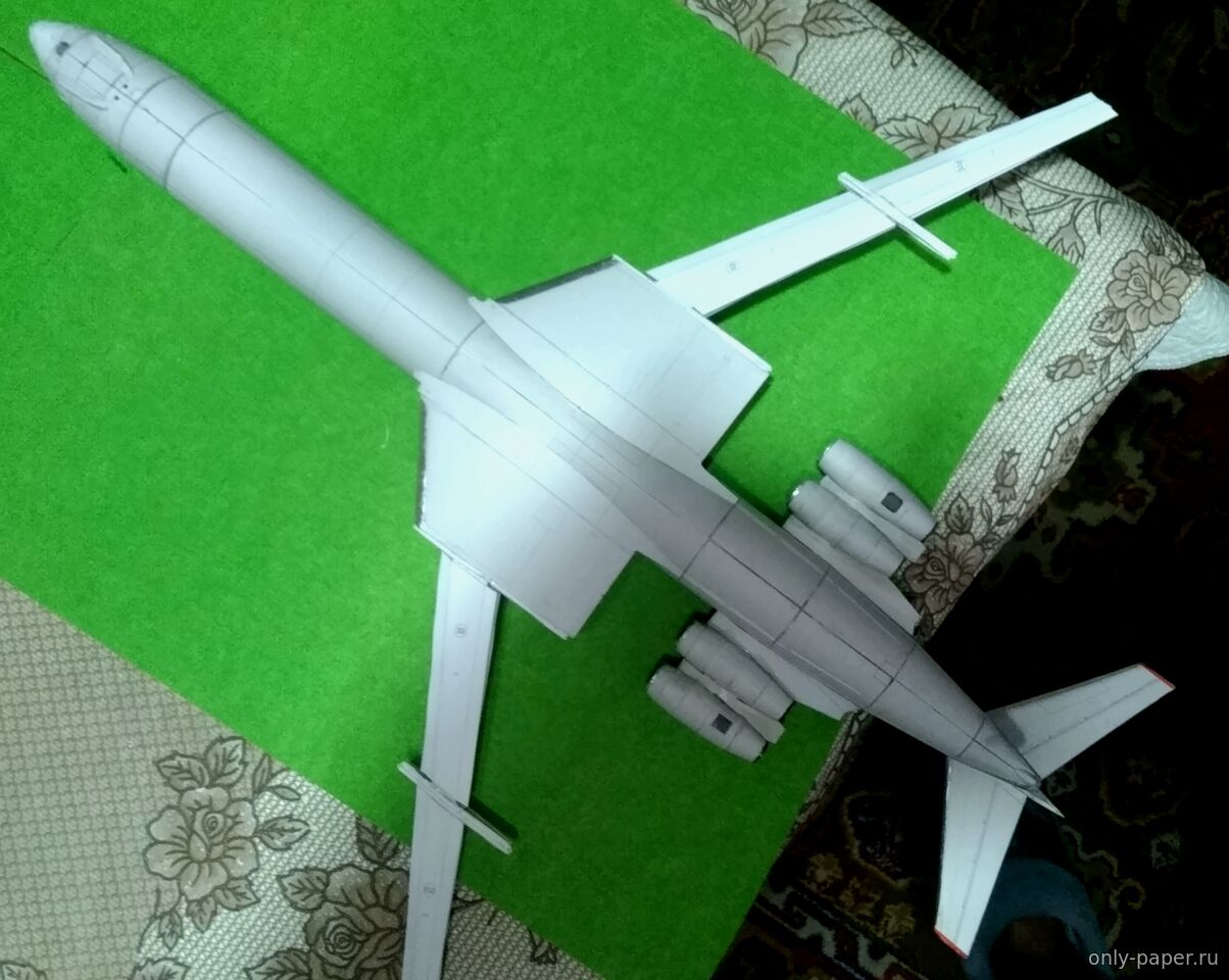

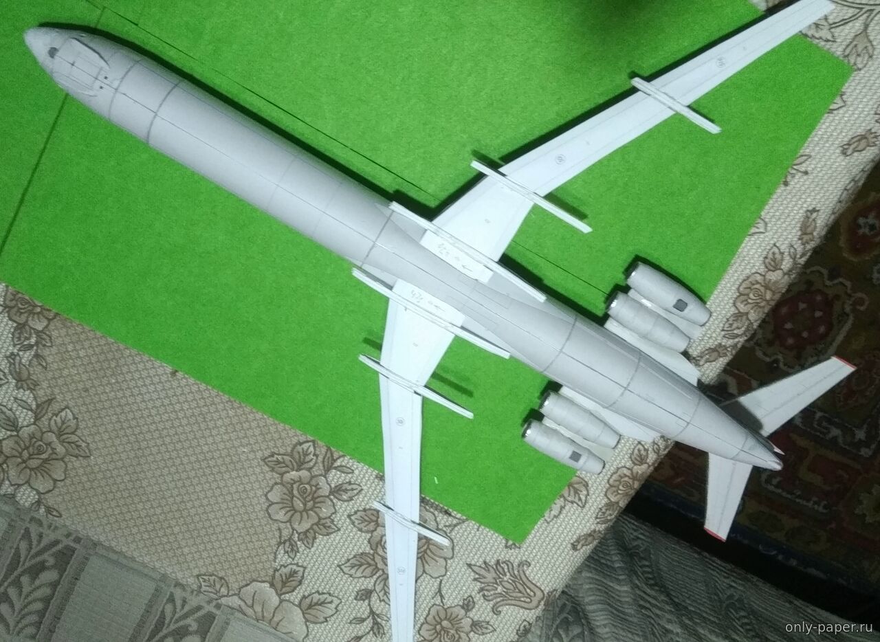

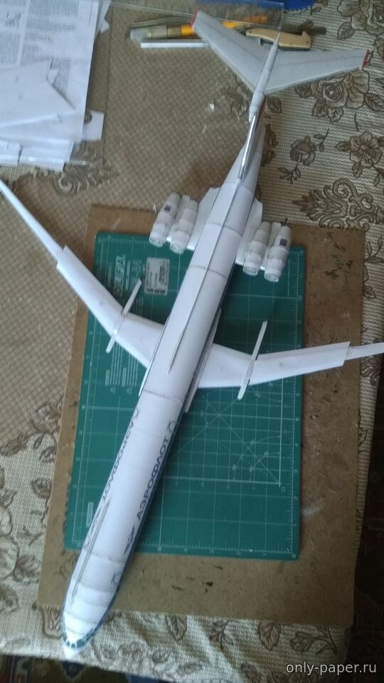

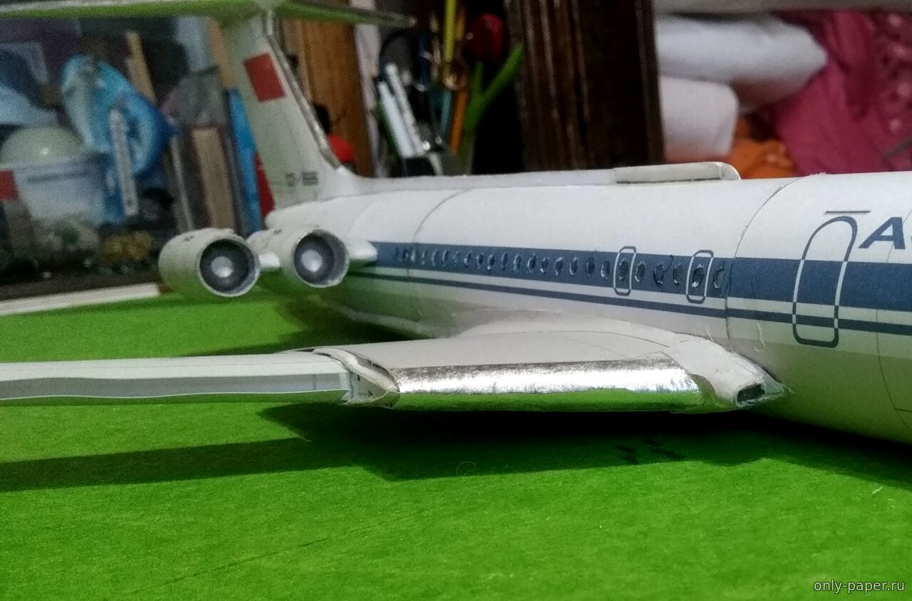

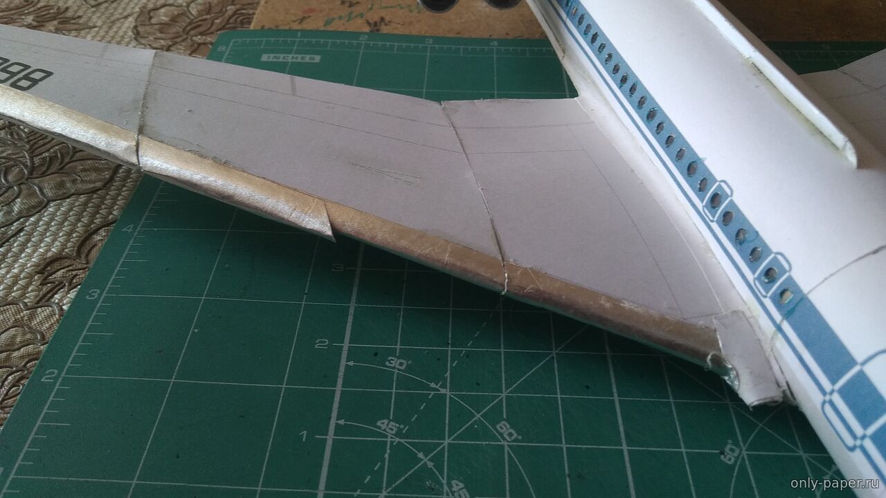

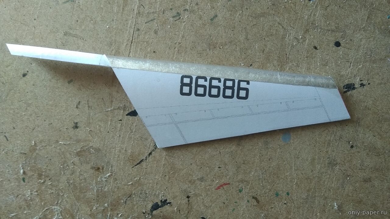

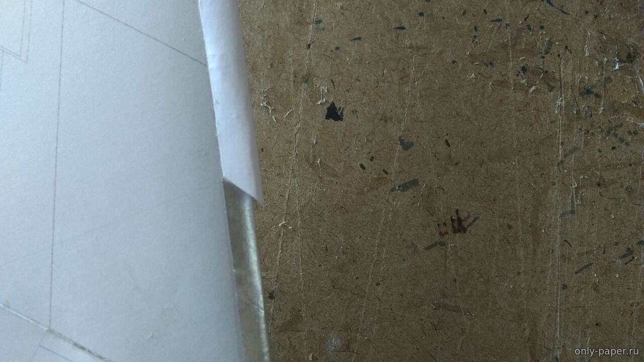

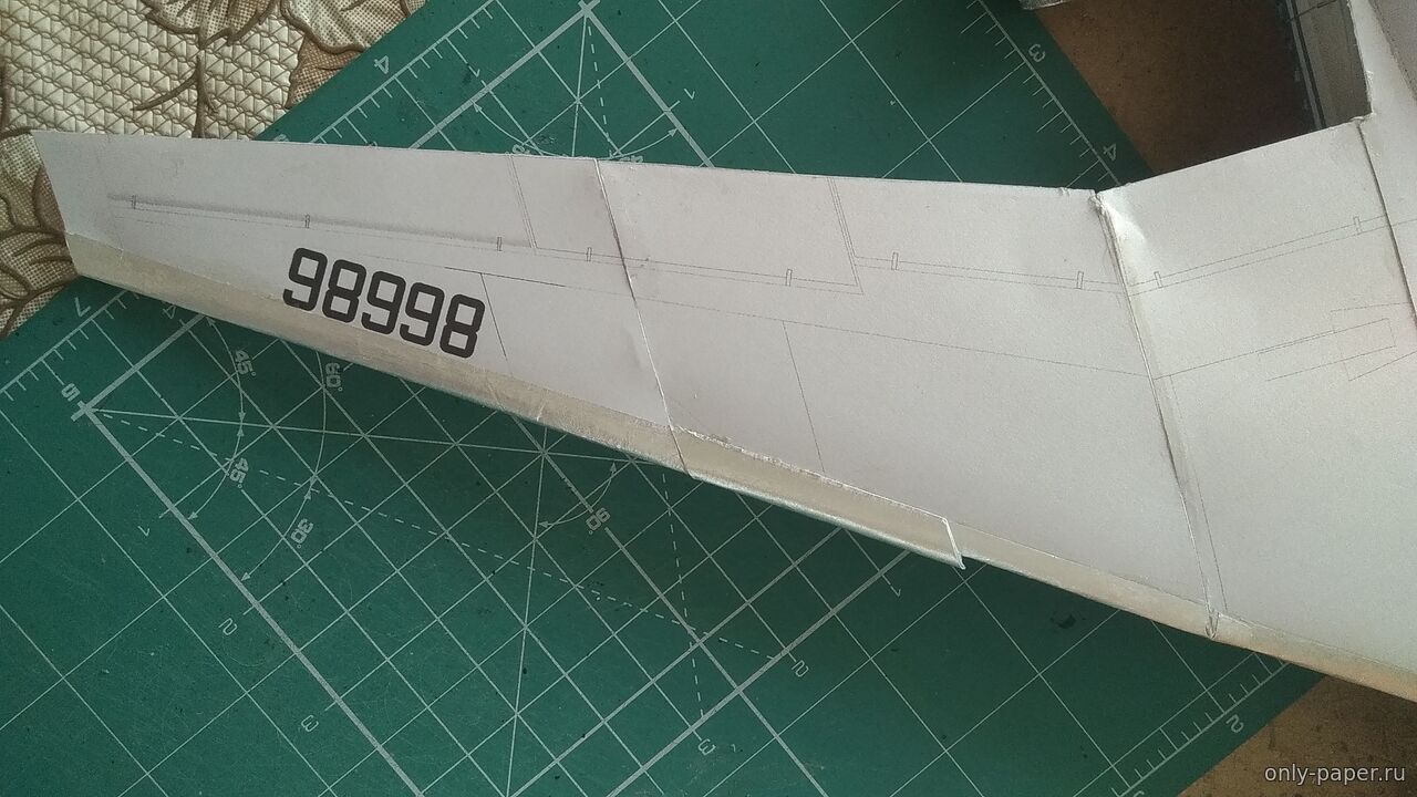

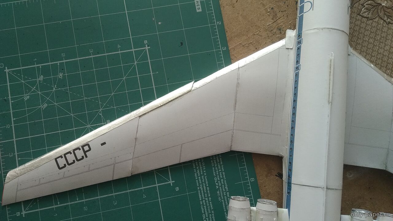

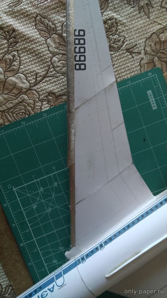

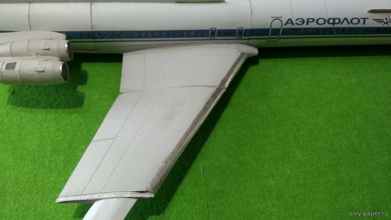

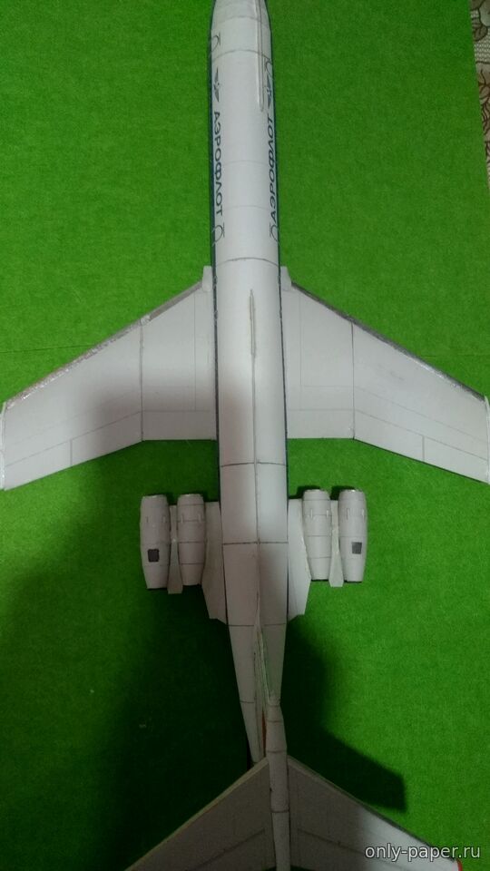

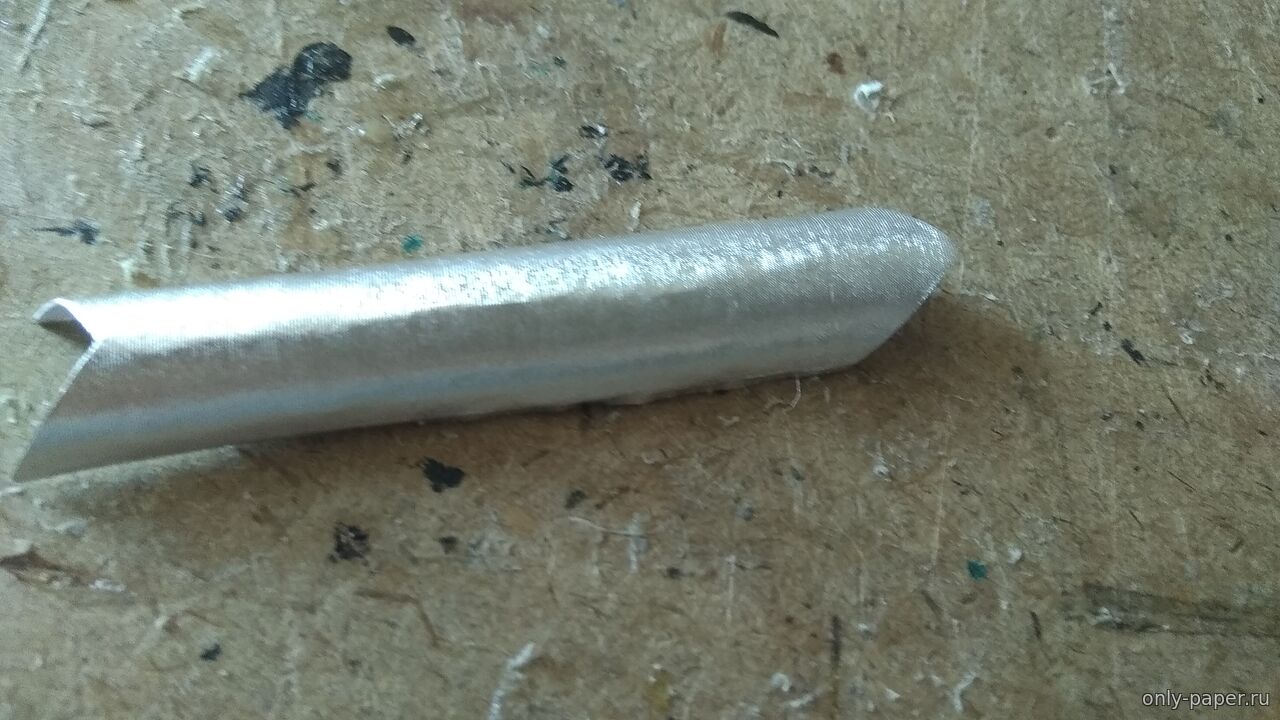

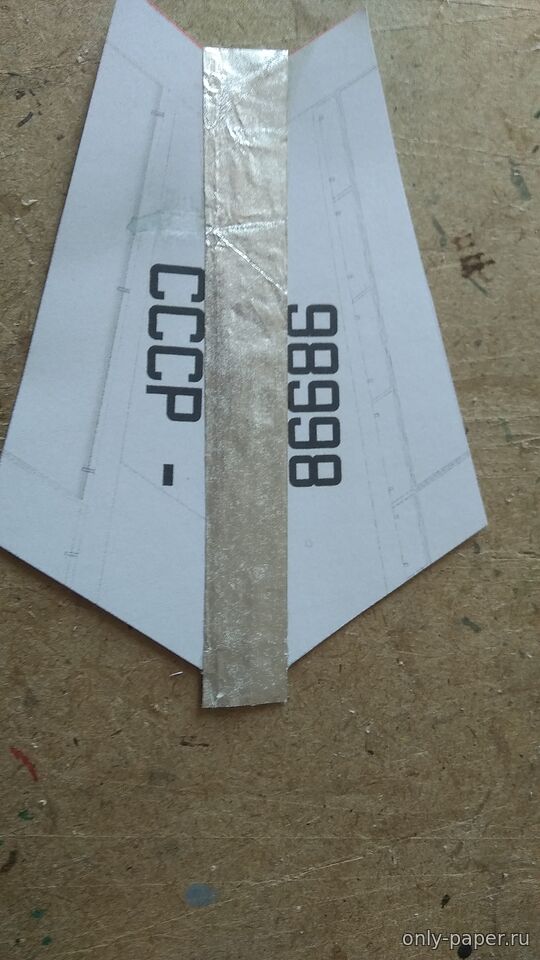

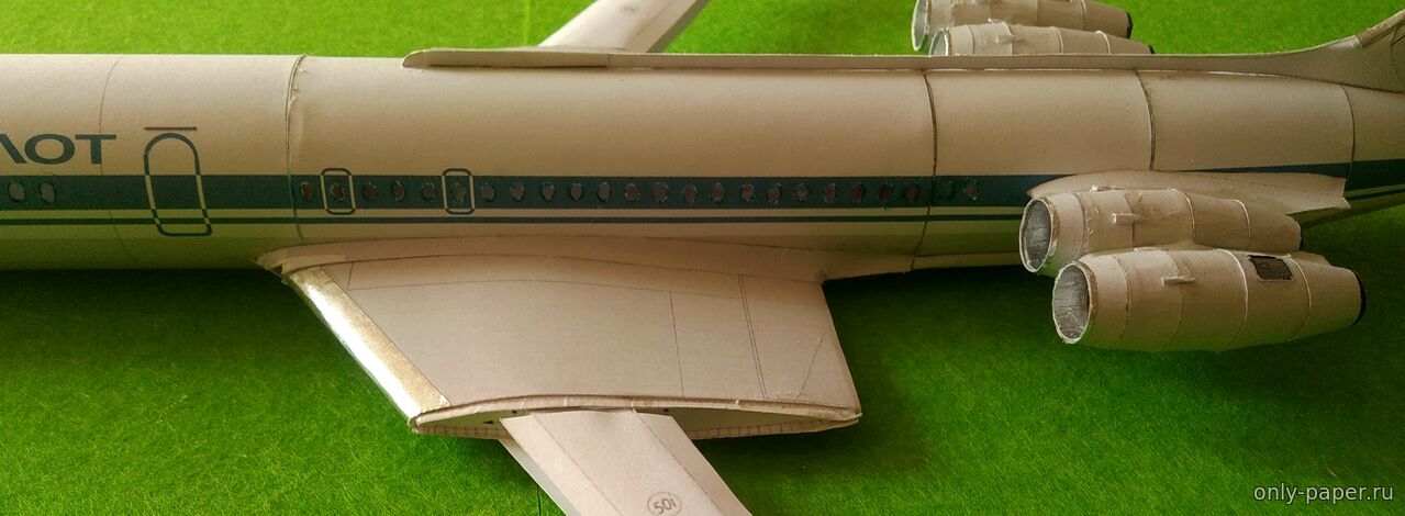

Вот и подошли мы к одному из главных элементов Ил-62 - знаменитому "Ильюшинскому зубу" на крыле, который заменил перегородки, стоящие на крыльях против перетекания воздушного потока. На первых Ил-62 он стоял ближе к концам крыла, на серийных - ближе к центру. Так как перекрасчик не учел того, что Краних взял за основу опытный экземпляр машины, и покрасил, как серийный, да еще умудрился пририсовать красные законцовки консолей, чего не надо было делать, так как в этом месте должны быть установлены эдакие бульки - противофлаттерные обтекатели, которые были на всех Ил-62 и Ил-62М - тут мне пришлось переделать переднюю кромку крыла, установив серийную версию зуба. Да, и еще: Профиль крыла у законцовки должен быть вогнуто-выпуклым. Сложность сборки крыла в том, что до зуба он двояковыпуклый, в зоне зуба - плоско-выпуклый, а после зуба - вогнуто-выпуклый. что я и сделал. Ну, поехали.
Прикрепления: 0735510.jpg (164.5 Kb) · 3784065.jpg (132.3 Kb) · 1622850.jpg (109.0 Kb) · 8375364.jpg (100.2 Kb) · 1124639.jpg (137.1 Kb) · 5013743.jpg (152.9 Kb) · 5275519.jpg (172.1 Kb) · 1349612.jpg (82.4 Kb) · 7641560.jpg (84.6 Kb) · 4311998.jpg (79.0 Kb)
HSE,
Сообщение отредактировал Ил-18 - Понедельник, 20.07.2026, 02:07
