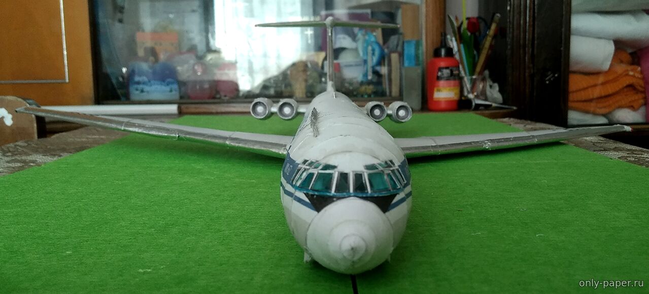

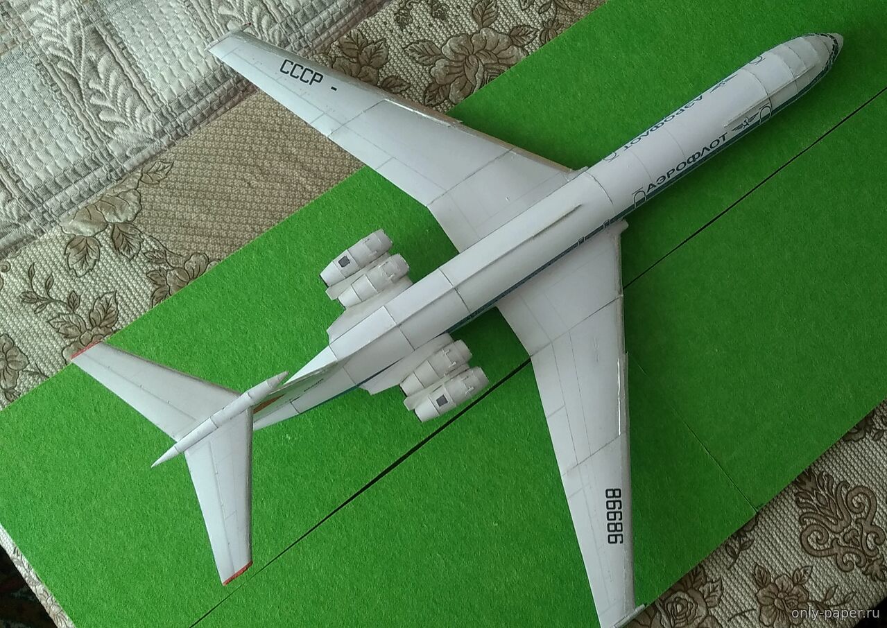

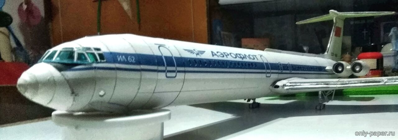

Прочитал тут высказывания. Посмотрел фото текущей модели. Резюме такое.
1. Спешка никогда не была залогом успеха. Ил-18, Важно не количество настроганных моделей, а их качество. Пускай их будет меньше и они будут радовать глаз, нежели их будет больше и они все будут похожи на скопище макулатуры.
2. Помню был момент, когда у Вас был плохой мобильник и плохо получалось сфоткать ракурсы. Тогда же, позже, был куплен другой мобильник и по идее должно было все фоторгафироваться идеально. Наверно это и так. Но то, что выдает камера, она выдает то, что она выдает.
3. Одно время (в момент замены мобильника ) качество моделей улучшилось. Реально улучшилось- стыки, проклейка, общие очертания и т.д все пошло как то в гору. Но, судя по последним сборкам, все опять ушло в плоский штопор.  Саргис, вот тут просто пазлы начинают расходится, взрыв мозга и, возникает вопрос - ну если все уже начинает получаться, то почему опять возврат к старому. Ну так же не бывает?????? uhm
Вы молодец, что есть закалка и стремление к созиданию. Вот к этому добавьте еще тормоз в изготовлении ( всему свое время - терпение и труд все перетрут), не надо лететь впереди паровоза. Притормозите, проработайте получше каждую деталь, пускай это и потянет дополнительно еще времени ( я своего Орла от Бумажного моделирования 2 года делал и не умер). Зато результат будет налицо. Вам кучи жизней не хватит все переклеить, независимо от хомяка. Поэтому качество должно идти впереди всего. Не получилось c первого раза, получится со второго, с третьего. Упор на качество первостепенен. Потом уже все остальное.  Удачи в завершении этого суперского лайнера!!!! thumb

Ил-18Дата: Понедельник, 20.07.2026, 03:17 | Сообщение # 48
Сообщений: 2841
Репутация: 3831
Цитата VITTORIO ()
Еще один совет - не беритесь за старые разработки. Сделать конфетку из старой модели, которая прошла ручное черчение далеко не каждый моделист сможет сделать. Тут нужен опыт и хорошая проработка этапов сборки, прям до мелочей, что,где и как надо сделать, чтобы при сборке убрать косяки автора модели. Берите что нить полегче, обкатанное и много раз собранное другими людьми, чтобы было понимание, как производить сборку.
Спасибо за добрые напоминания и советы. Насчет съемки у меня была тогда вебкамера. Сейчас старенький мобильник Редми 4, побывавший на фронте с моим племянником, чудом выжившим в 44 дневной войне в Арцахе. Ну, Ил-102 Вы знаете - целиком моя разработка. Сейчас хочу довести и этот самолет до хорошего состояния. Что-то и сам вручную дорабатываю. Может, снова что-то заново пропечатать надо будет, но после этой сборки хочу этой модели возвратить ее оригинальный перекрас методом фотошопа, чего нигде в онлике не нашел - его родной ильюшинский окрас. И номер, соответствующий этой версии самолета - 06156 или 06176 (второй экземпляр из опытной серии). Работа сложная, но возьмусь. А насчет штопоров - выйдем. Срывы тоже бывают.

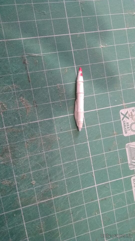

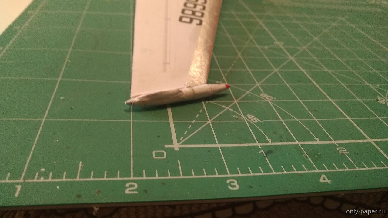

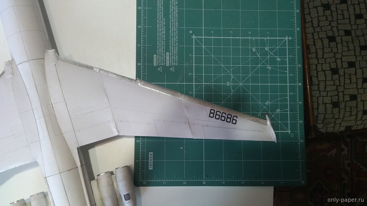

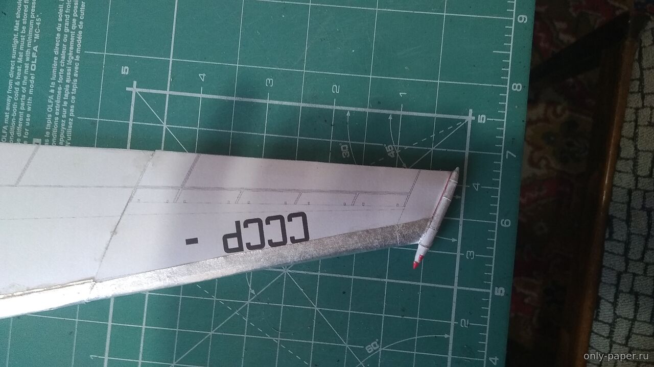

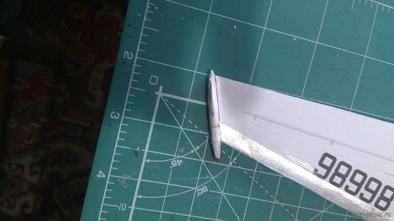

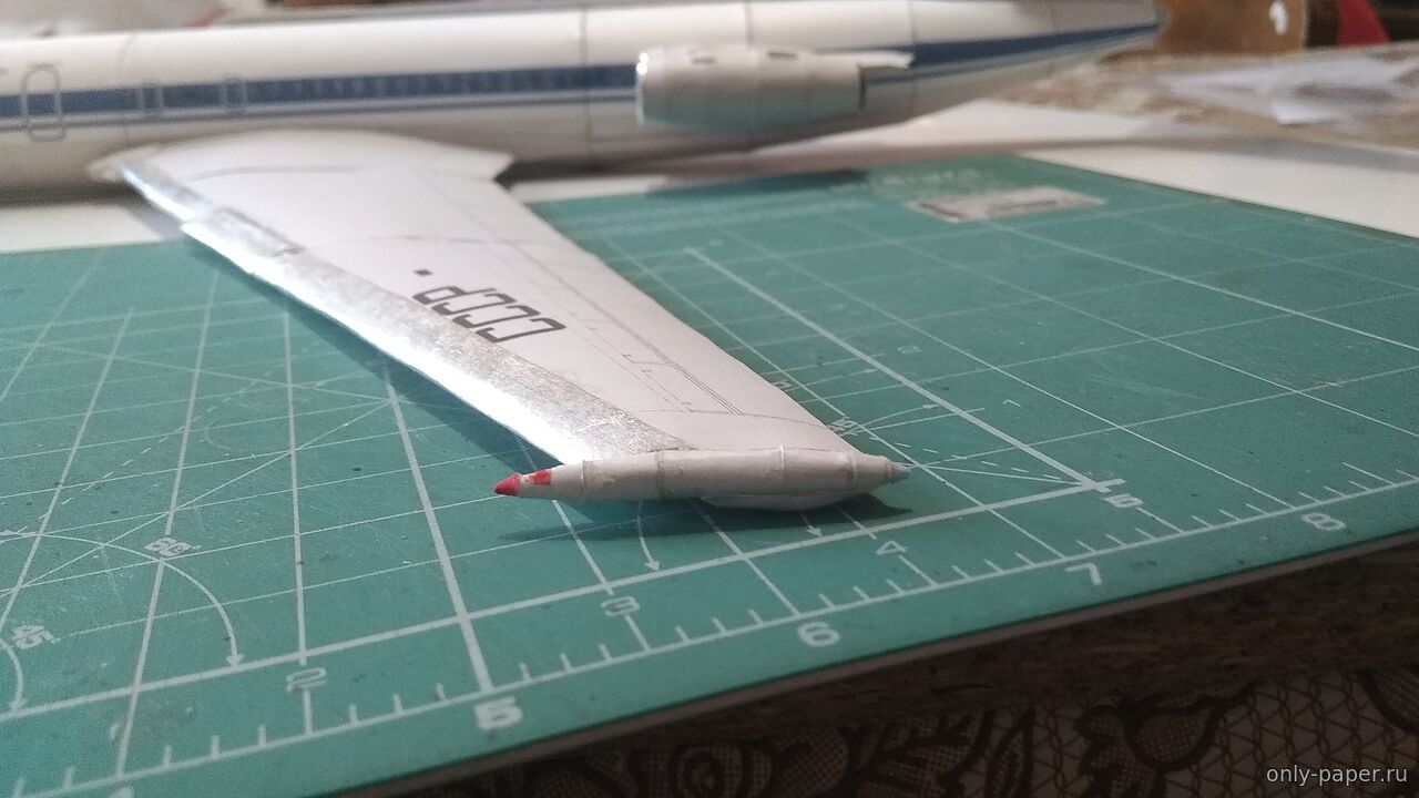

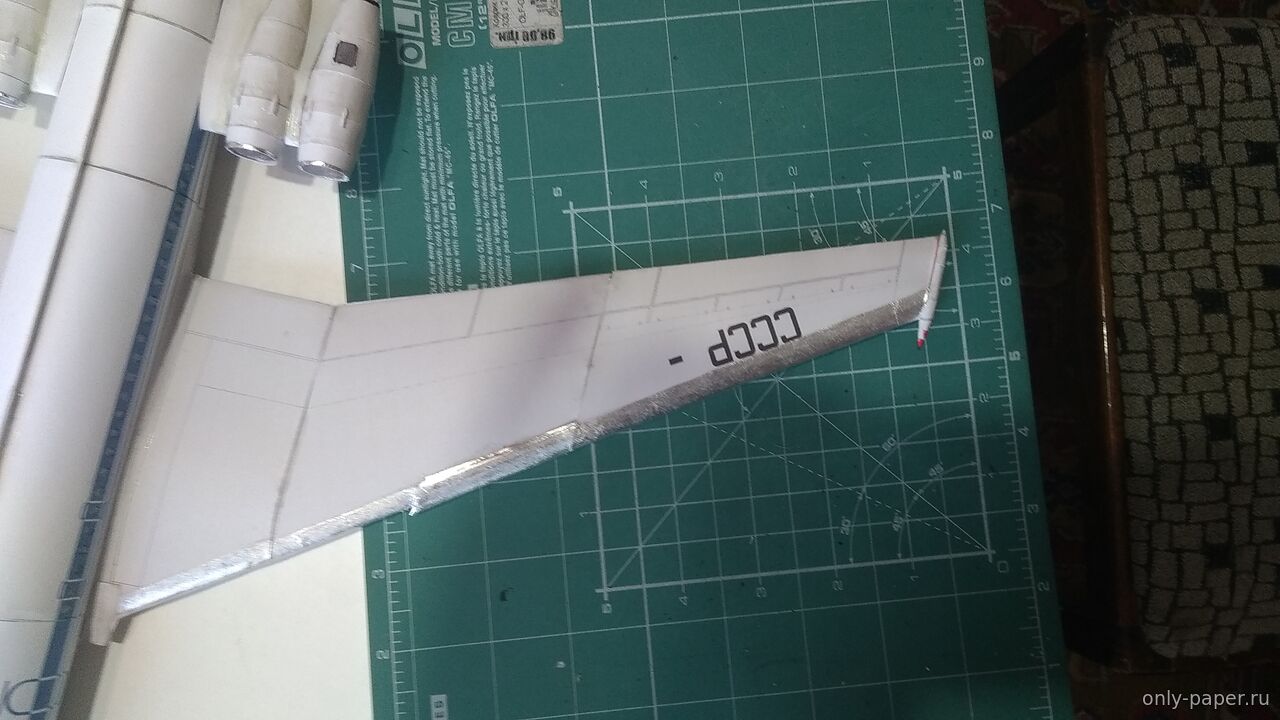

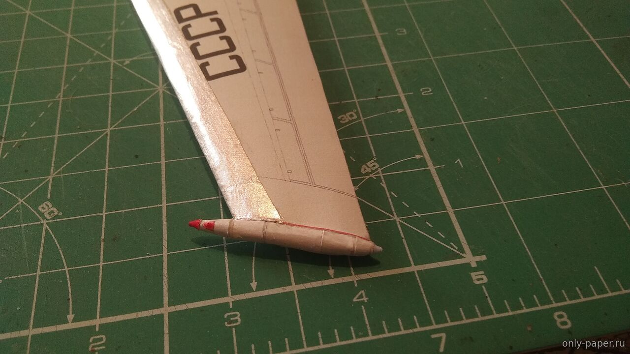

С утра занялся сборкой левой концевой бульки крыла. Работа муторная. Вместо усилительных элементов применил сборку на пластиковой трубке того же диаметра средней части. Работа продолжается.
Левая булька:
Прикрепления: 3055811.jpg (97.7 Kb) · 9703010.jpg (128.0 Kb) · 9900709.jpg (124.7 Kb) · 5509917.jpg (116.4 Kb) · 5671365.jpg (115.7 Kb) · 5000377.jpg (107.8 Kb) · 2722115.jpg (119.0 Kb) · 8201129.jpg (121.5 Kb)

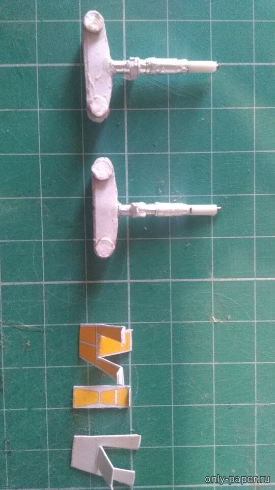

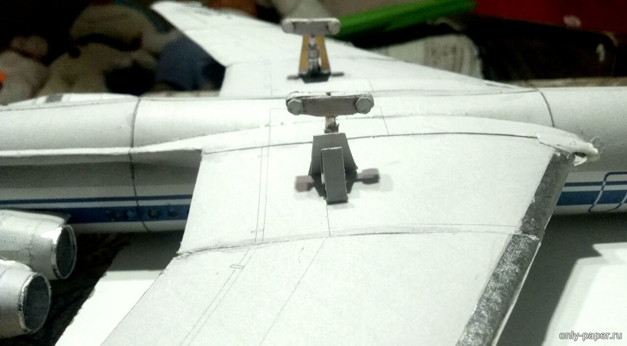

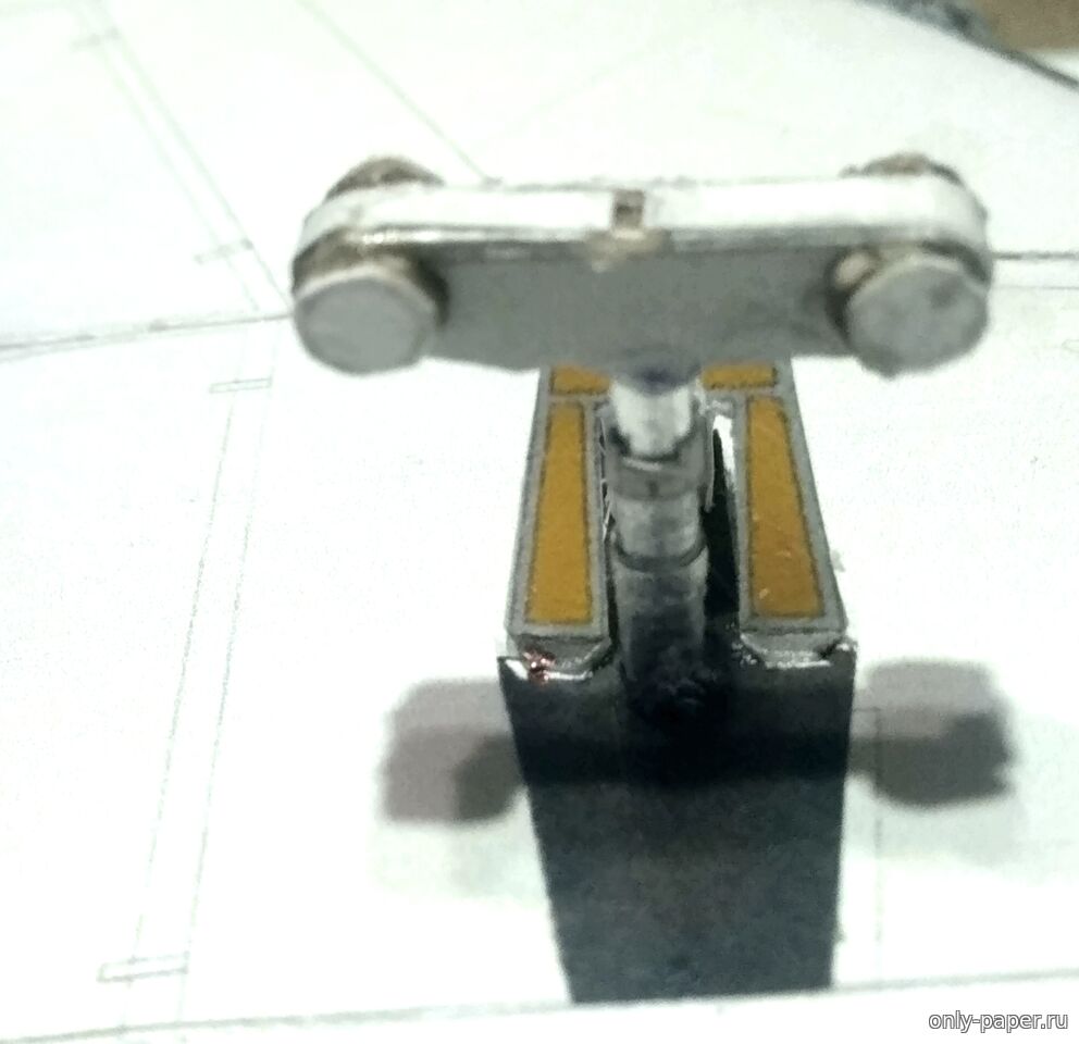

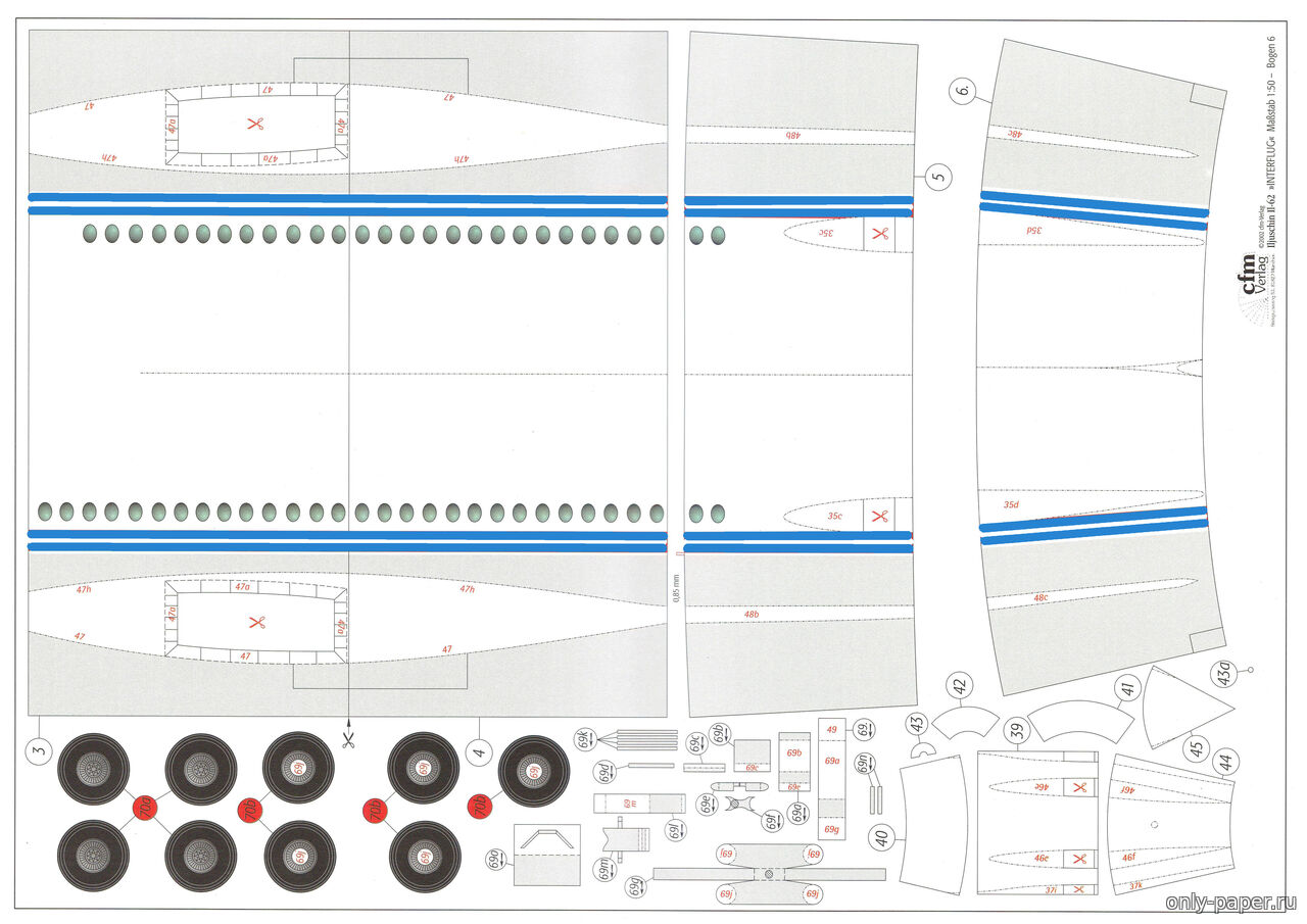

Ил-18Дата: Вторник, 21.07.2026, 19:57 | Сообщение # 50
Сообщений: 2841
Репутация: 3831

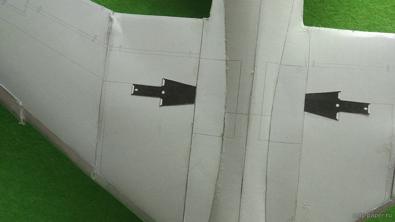

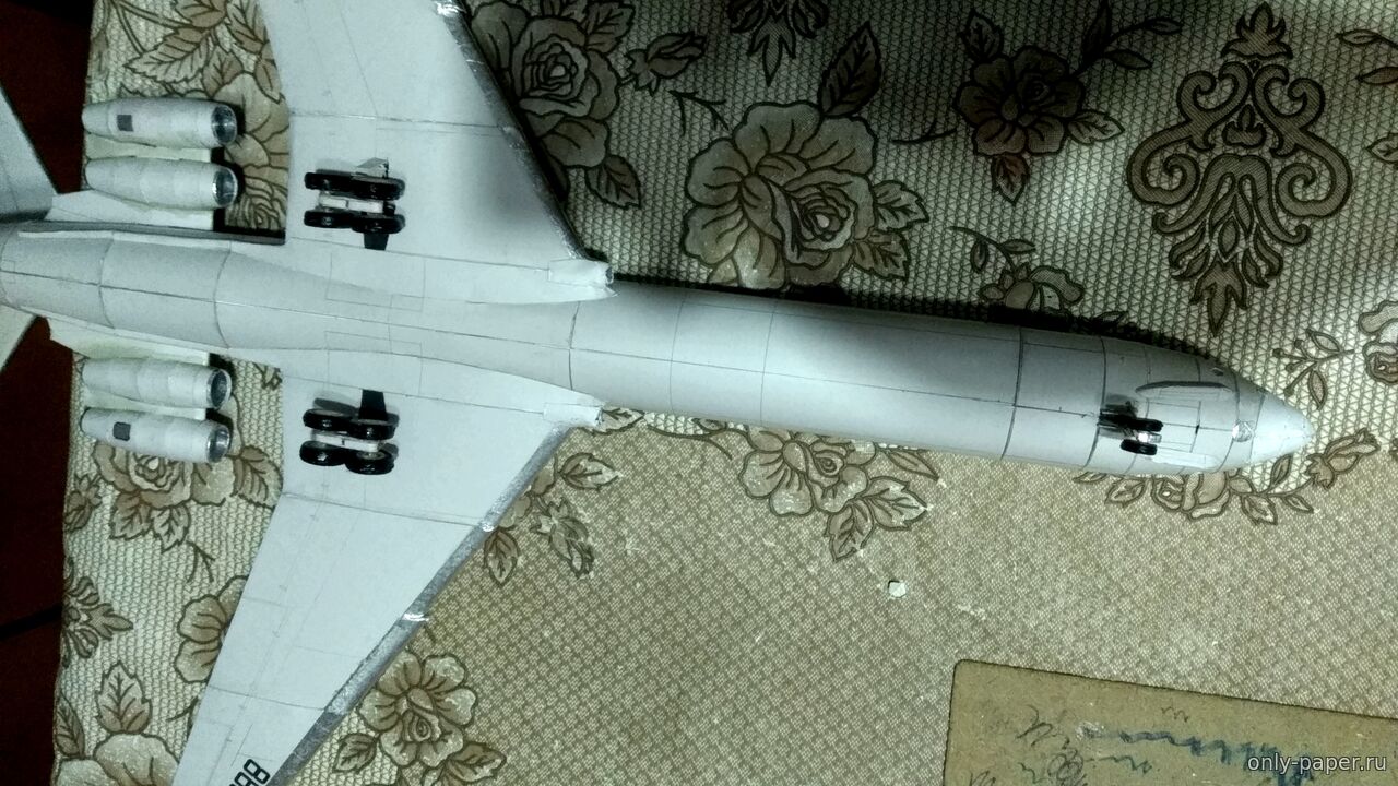

Ну вот. Планер в сборе. Концевые бульки установил. Начал работу над шасси. Пока наклеил имитаторы ниш. Они напечатаны не на листе с выкройками, а в инструкции, откуда их надо было вырезать и наклеить на означенные места:
Прикрепления: 3617356.jpg (174.4 Kb) · 6748361.jpg (176.7 Kb) · 3576030.jpg (117.2 Kb) · 4689258.jpg (123.5 Kb) · 8801221.jpg (119.1 Kb) · 2525012.jpg (116.8 Kb) · 9843982.jpg (271.6 Kb) · 8980603.jpg (118.7 Kb) · 2346101.jpg (268.7 Kb) · 2705237.jpg (129.9 Kb)

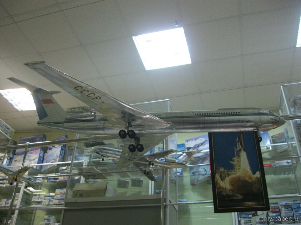

Двоякое впечатление об этом аппарате.
Основной вопрос:  Почему именно этот вариант собирается. Есть же ливреи сооооответсвующие конструкции.
И без букв  и "М-ки".
Если это прототип Ил-62 производства ММЗ 'Стрела' с нештатными двигателями, который к сожалению потерпел катастрофу то он должен иметь бортовой  СССР-06156 и выглядеть вот так:
Вид сверху
Вид снизу
А если это Ил-62 с двигателями НК-8-2 и бортовым ССС-86686 который летал до 1988 года, то он  должен выглядеть с борта вот так
с хвоста вот так.
В общем...  За что ж его так "разукрасили" то....?

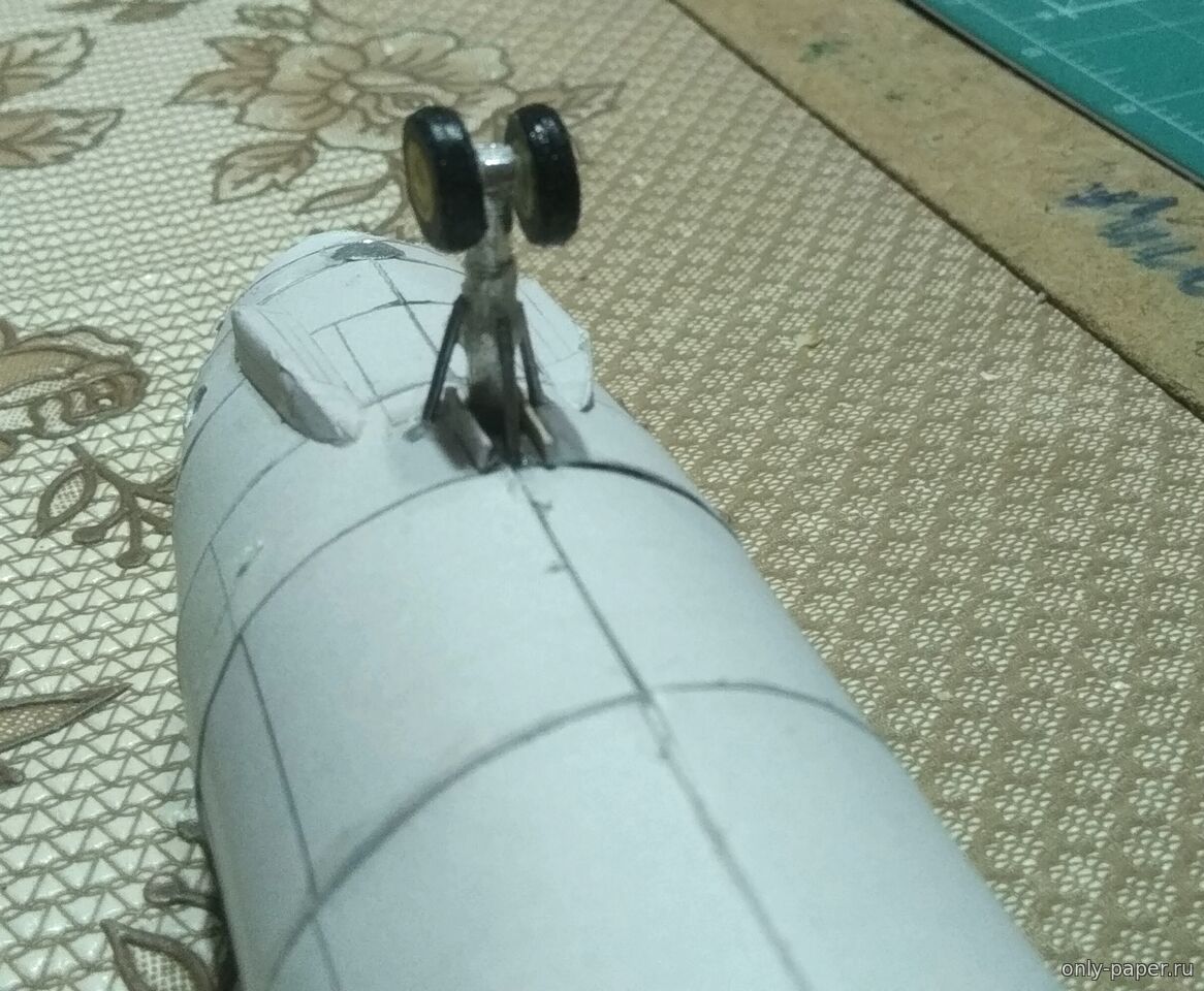

Ил-18Дата: Четверг, 23.07.2026, 03:34 | Сообщение # 52
Сообщений: 2841
Репутация: 3831

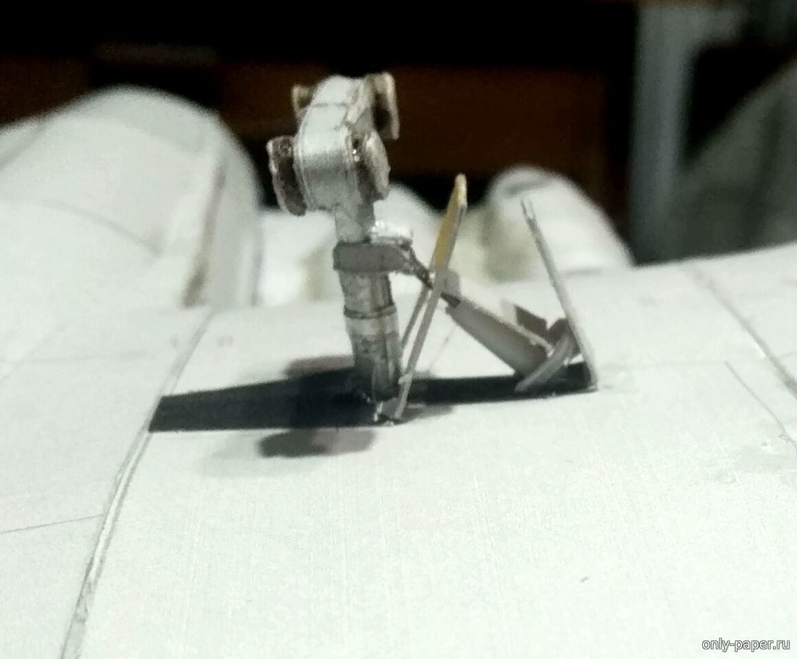

А это перекрасчика спросите, чего он добивался. Я сейчас, если начал его строить - закончу. На полпути не остановлюсь. Но я скачал оригинал Краниха в 1:50 и сделаю соответствующий ему перекрас.

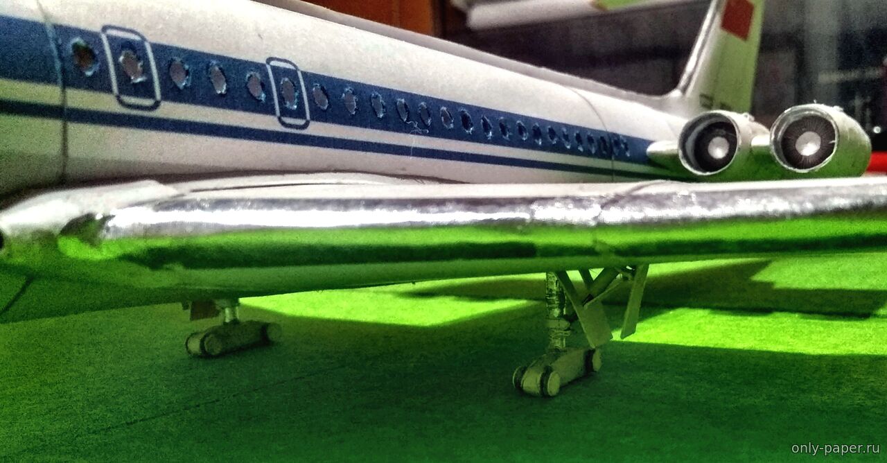

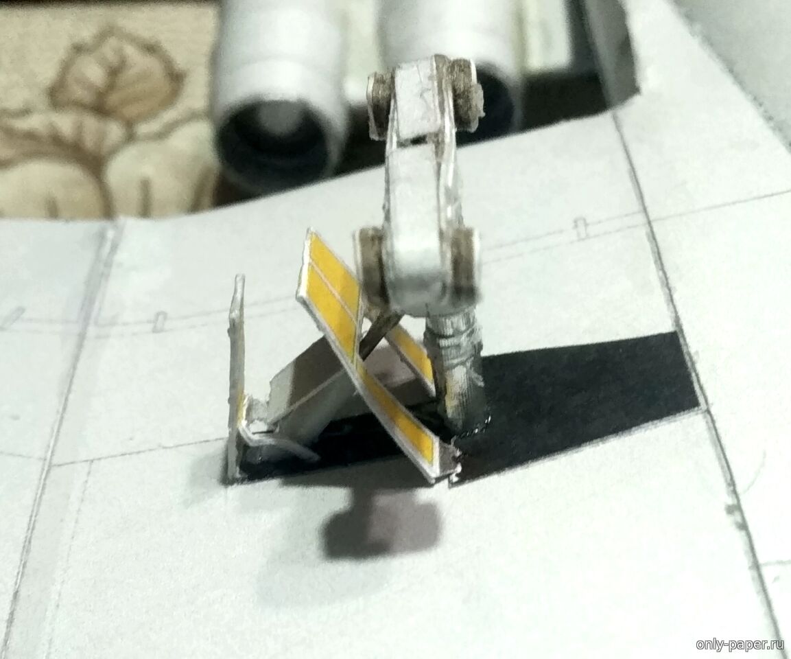

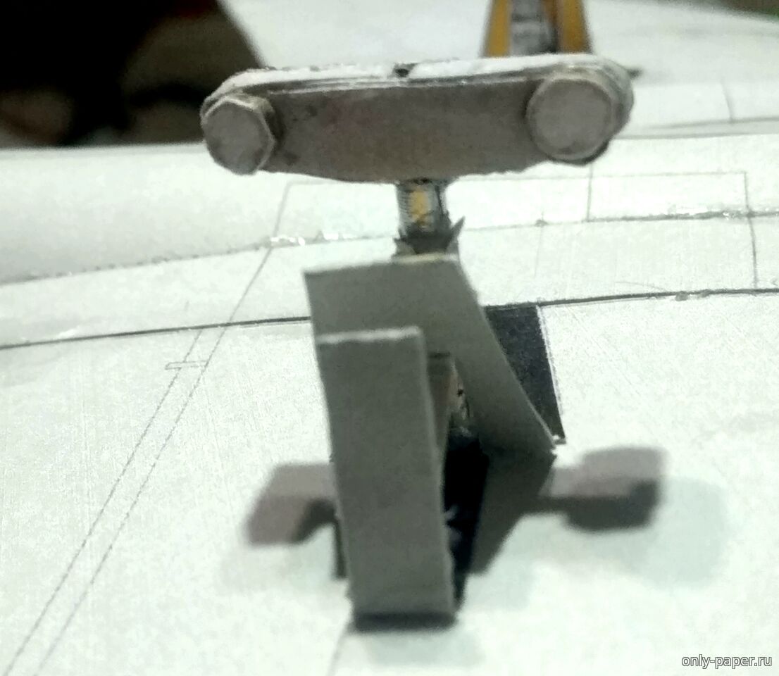

Установил посадочные опоры шасси (как на опытных).
Прикрепления: 7106164.jpg (85.8 Kb) · 3513430.jpg (78.2 Kb) · 5537604.jpg (158.2 Kb) · 9780474.jpg (177.8 Kb) · 4488291.jpg (128.0 Kb) · 6206429.jpg (122.8 Kb) · 8084204.jpg (114.7 Kb) · 5142418.jpg (93.8 Kb) · 3078437.jpg (76.2 Kb) · 1258930.jpg (105.4 Kb)

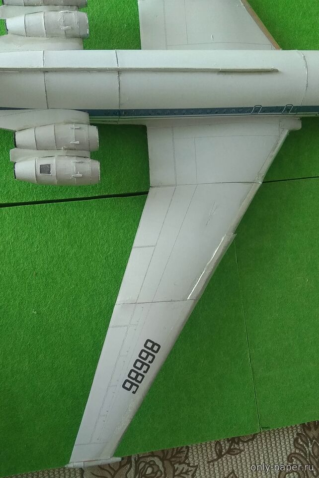

Какой вариант  Ил-62 какую окраску имеет - я хорошо знаю. Начнем с того, что краних взял за основу именно первый опытный вариант Ил-62 с движками АЛ-7ПБ и решил на свой лад перекрасить в Интерфлюг. Кстати, Пластикарт тоже за основу взял тот же самолет. Надо еще подметить, что посадочные опоры опытных и серийных машин тоже сильно отличаются друг от друга. Мне, правда, понравилась своей сложностью сборки именно опытная версия, которую я и воспроизвел. Автор перекраса, как-то этого не учел и перекрасил в ливрею Аэрофлота от 1975 года. Кстати, данная версия Ил-62 даже в Интерфлюге не была, хотя художник Райх красиво ее в оной ливрее на коробке модели нарисовал. А что касается родной ильюшинской ливреи - ее попросту на сайте нет - двойная полоса по бортам. Сейчас мне просто было интересно собрать сам самолет, как тест, чтобы выявить все плюсы и минусы и взяться за перекрас. Масштаб сохраняю краниховский - 1:50 в расчете на формат листа А3. Значит, при распечатке на формат А4, без сужения ради боковых полей листа, выходит масштаб 1:71. Что касается того самолета, что я собираю, я еще раз посчитал - выходит 1:84. В этом вина и перекрасчика, и принтовщика: каждый сузил формат, как мог, а посему масштаб уже соответствует не истинному формату листа, а относительному, который определяется уже границами бордеров и, соответственно, меньше, чем А4. Поэтому вместо 1:72 мы получили 1:84.

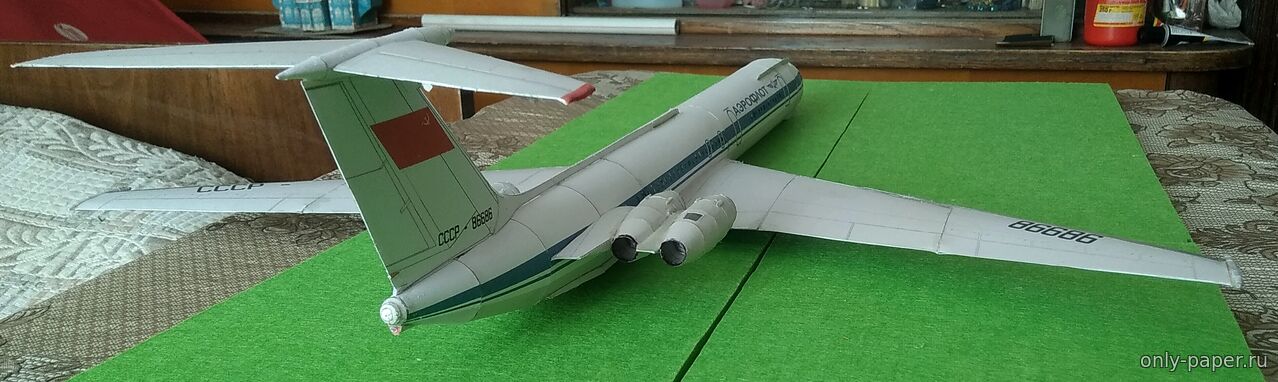

Ил-18Дата: Четверг, 23.07.2026, 21:51 | Сообщение # 55
Сообщений: 2841
Репутация: 3831
Да, и еще такая тонкость. Профиль фюзеляжа Ил-62 никогда круглым не был. Он яйцеобразный, сужающийся книзу. Так что все разработки, помещенные здесь, сплошь и рядом ошибочны в этом плане.

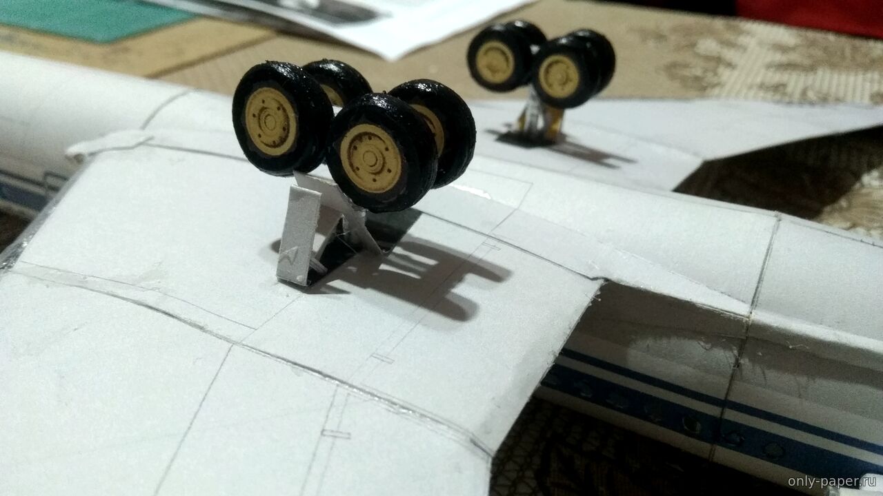

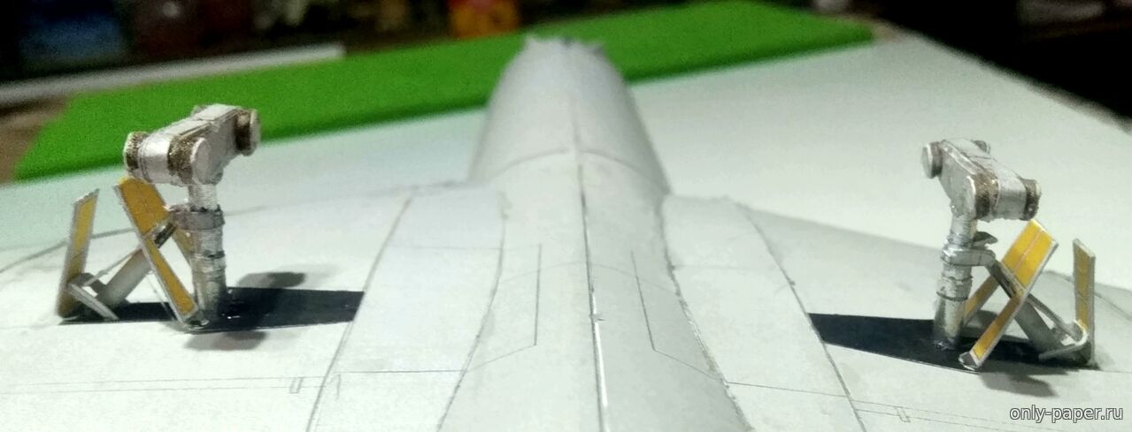

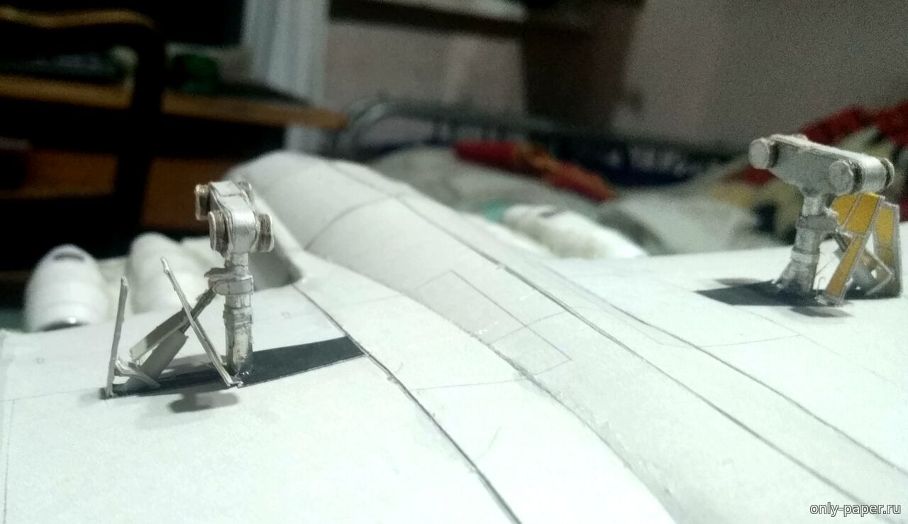

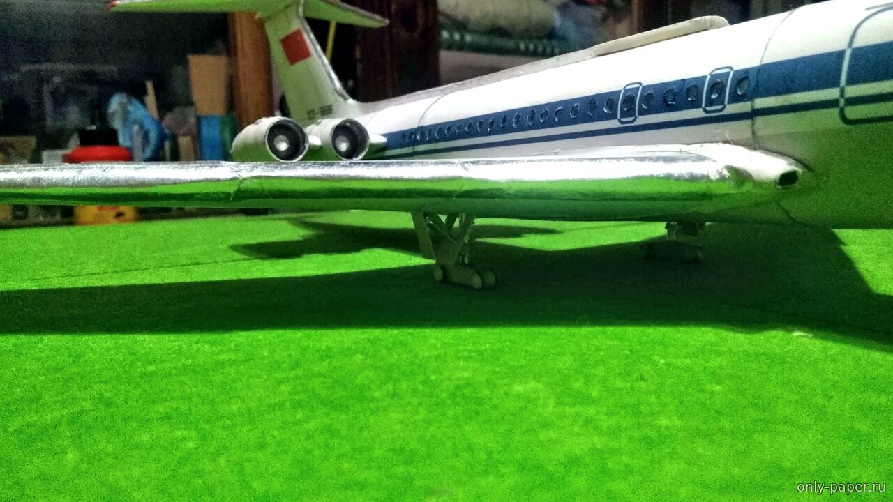

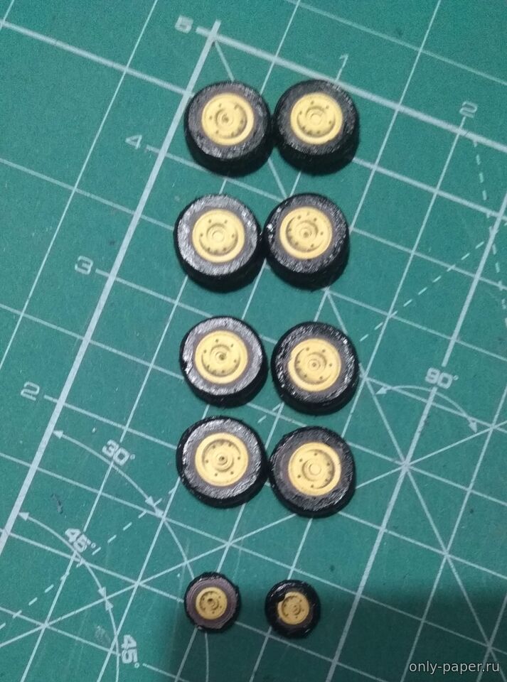

Три опоры на месте. Завтра беремся за колеса.
Прикрепления: 1404723.jpg (133.2 Kb) · 2999819.jpg (70.5 Kb) · 5804241.jpg (71.7 Kb) · 4138427.jpg (74.5 Kb) · 7668033.jpg (79.9 Kb) · 7434672.jpg (77.0 Kb) · 2780339.jpg (141.5 Kb)

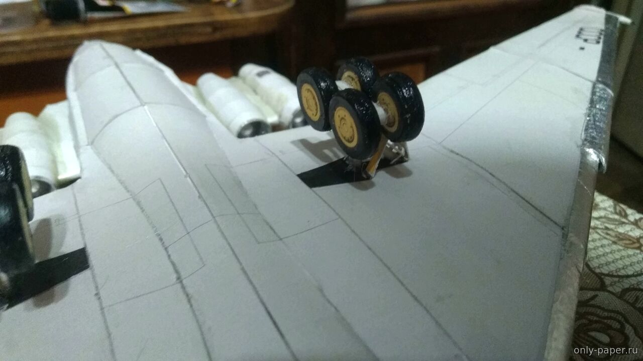

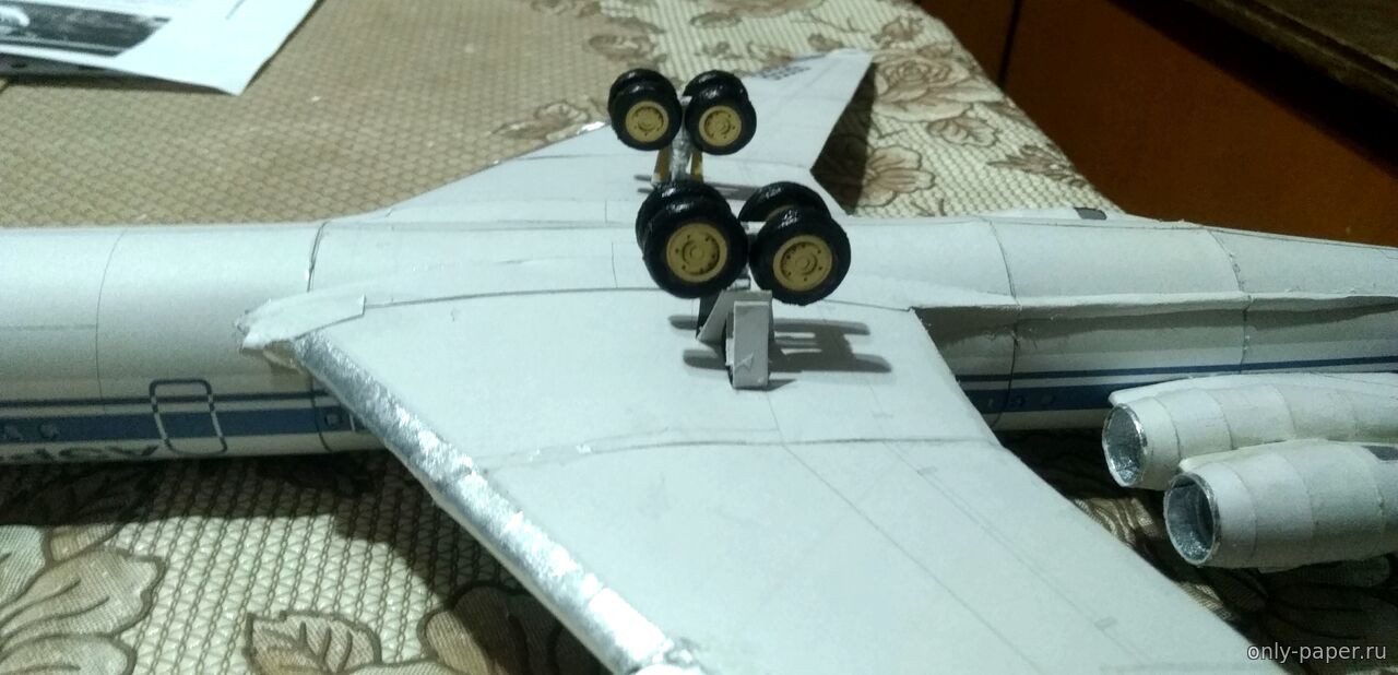

Ил-18Дата: Пятница, 24.07.2026, 07:25 | Сообщение # 57
Сообщений: 2841
Репутация: 3831

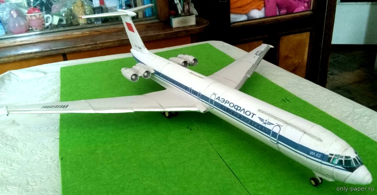

gk(fp)Дата: Пятница, 24.07.2026, 20:52 | Сообщение # 58
Сообщений: 290
Репутация: 374

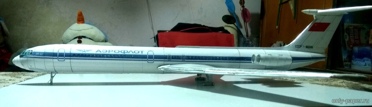

Вот у этой "М"-ки правильное сечение фюзеляжа.
Прикрепления: 8793759.jpg (129.1 Kb)

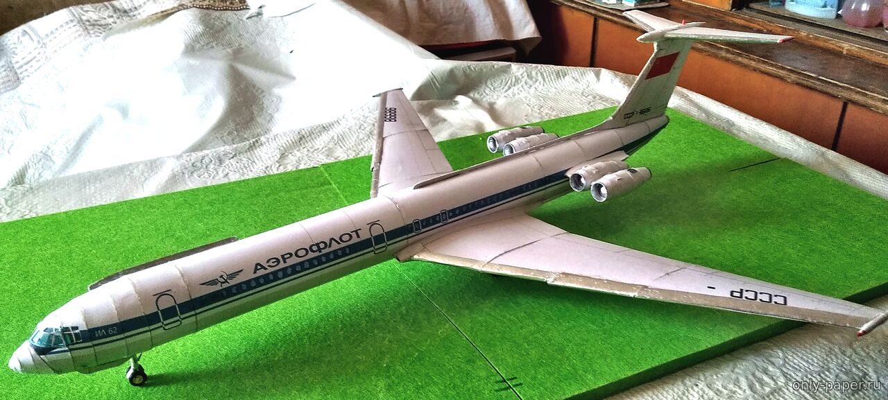

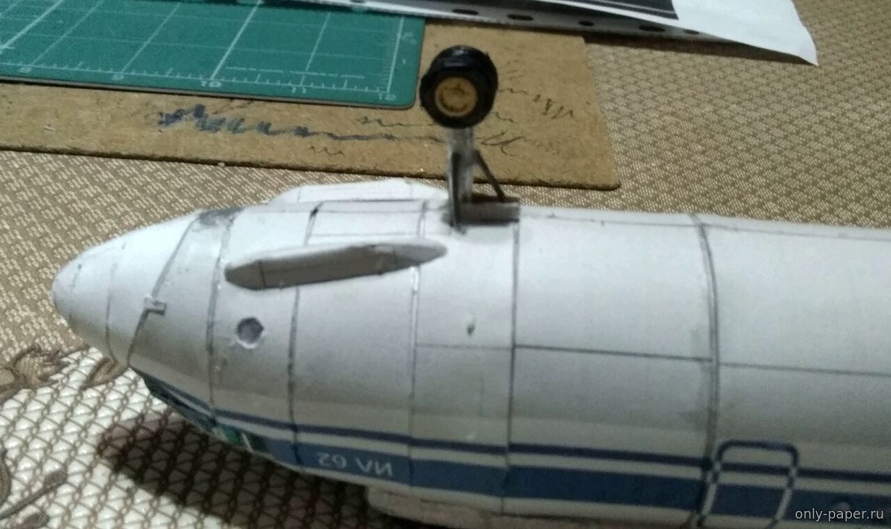

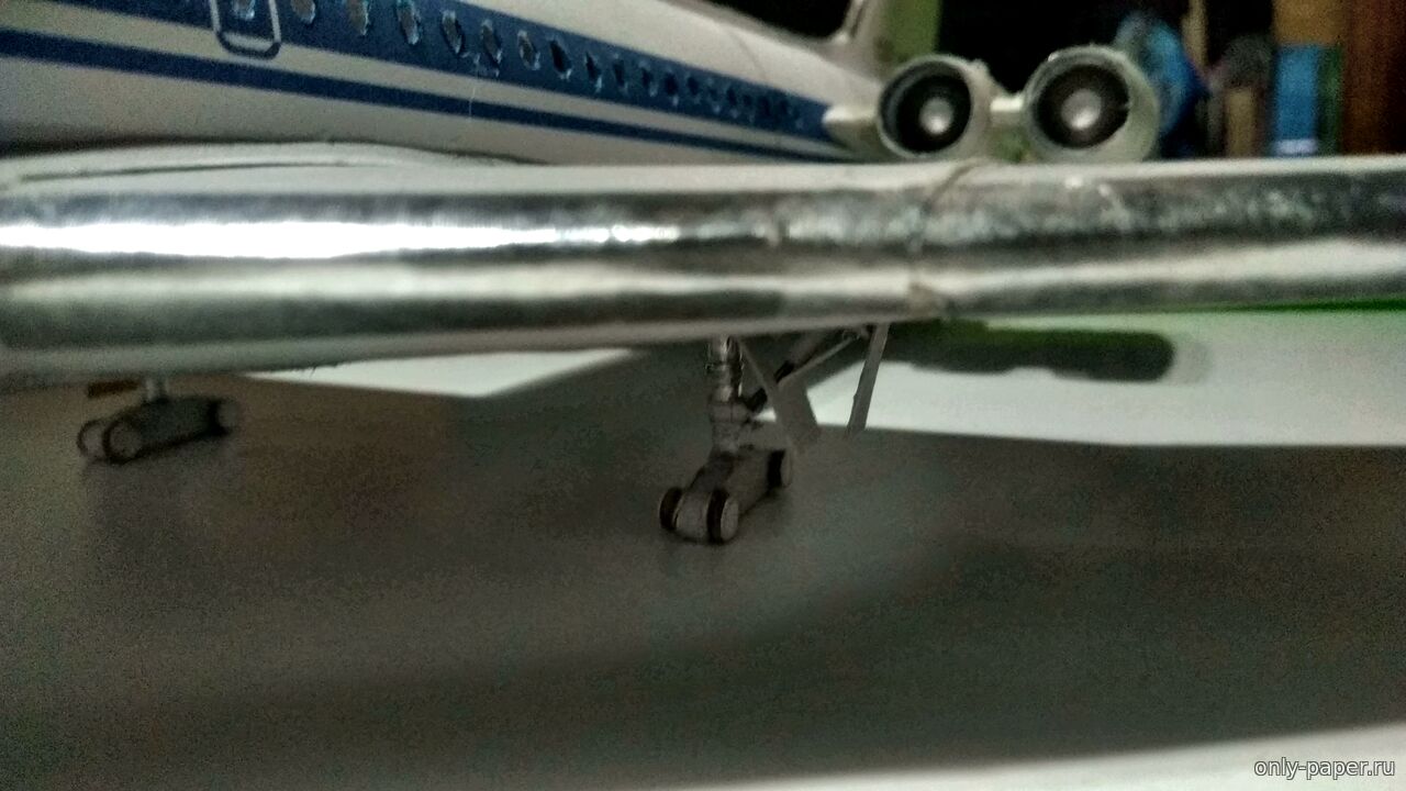

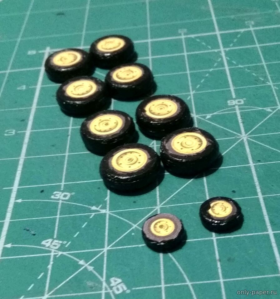

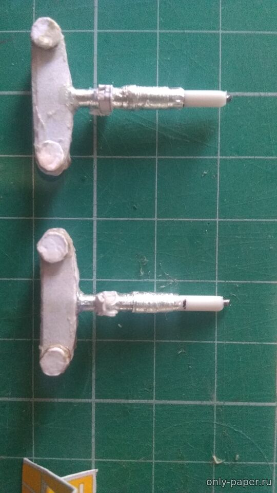

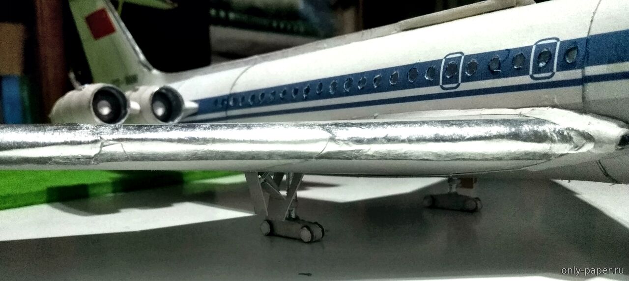

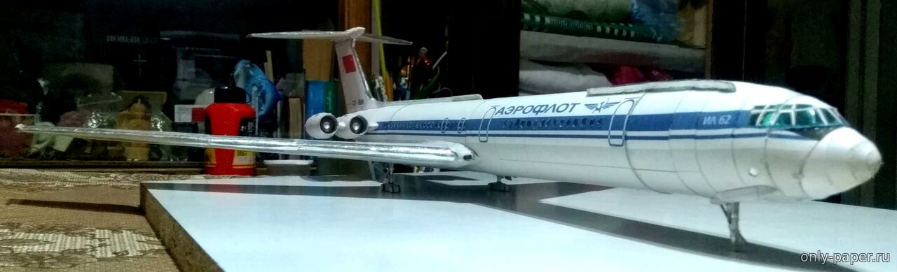

Ил-18Дата: Суббота, 25.07.2026, 05:02 | Сообщение # 59
Сообщений: 2841
Репутация: 3831

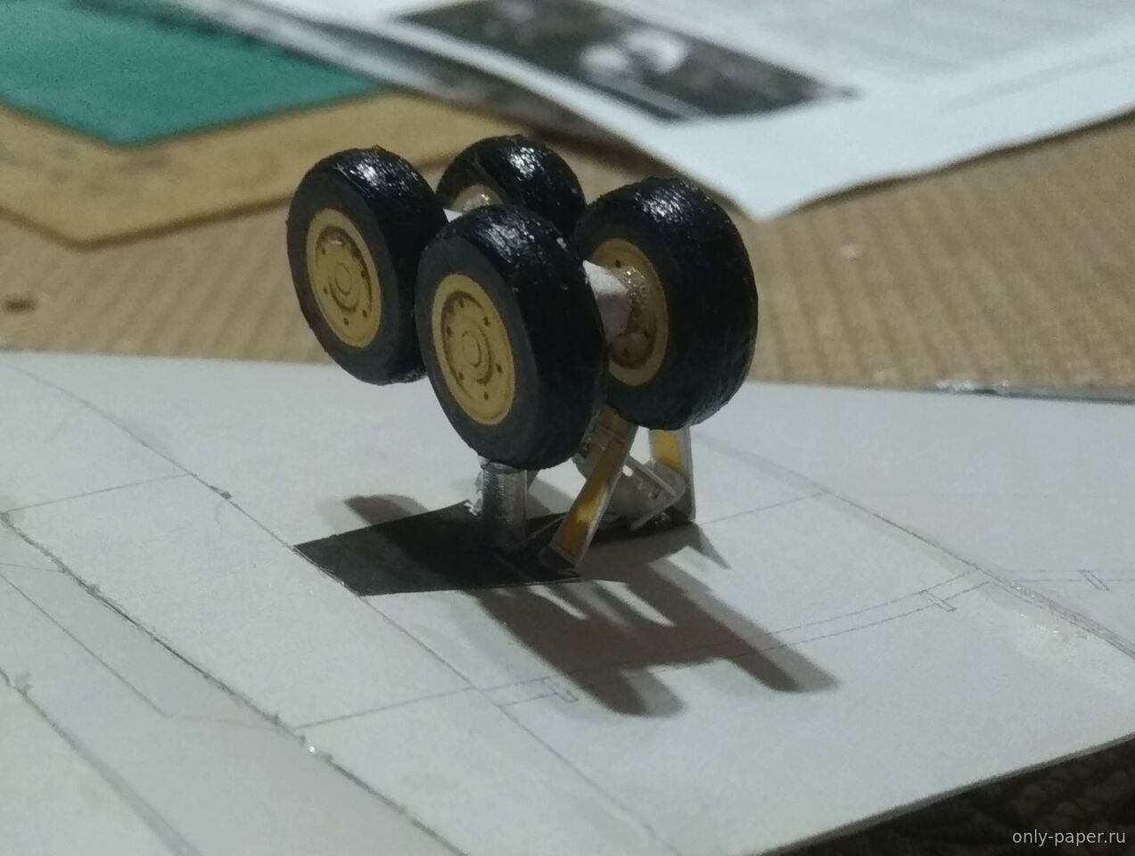

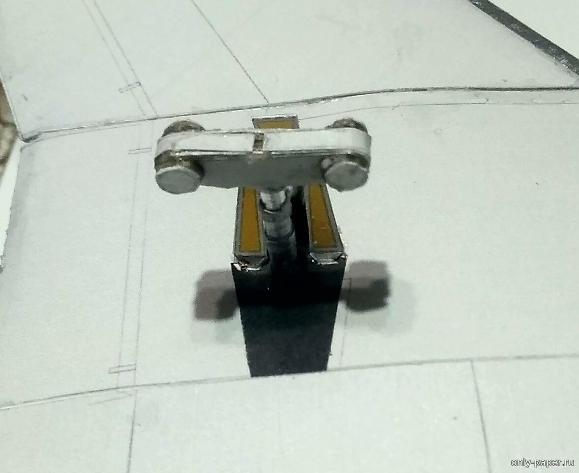

Спасибо. Это здесь есть? Кстати, шасси установил. Колеса носовой стойки свободно крутятся. Там я их на месте поправлю.
Прикрепления: 4711111.jpg (141.5 Kb) · 9384770.jpg (151.5 Kb) · 0495161.jpg (232.1 Kb) · 9048842.jpg (114.9 Kb) · 8058747.jpg (146.9 Kb) · 7453148.jpg (197.4 Kb) · 2667450.jpg (105.6 Kb) · 1412836.jpg (116.8 Kb) · 6272321.jpg (113.9 Kb) · 2215385.jpg (196.3 Kb)
HSE,

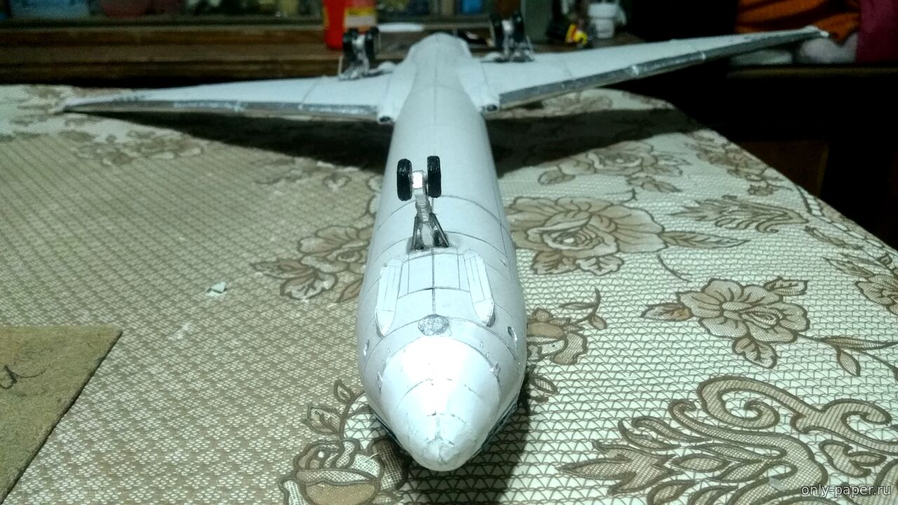

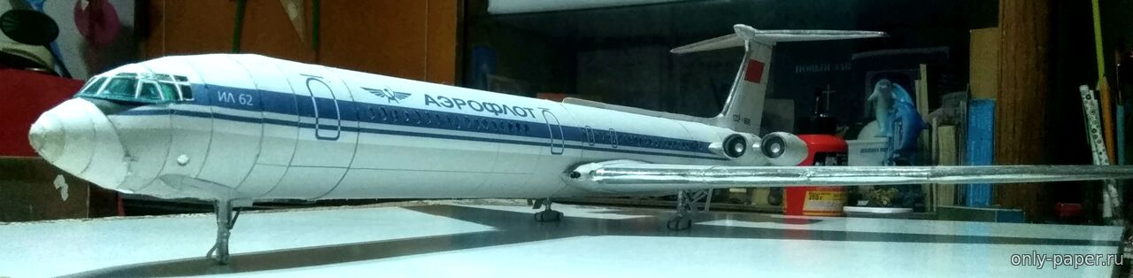

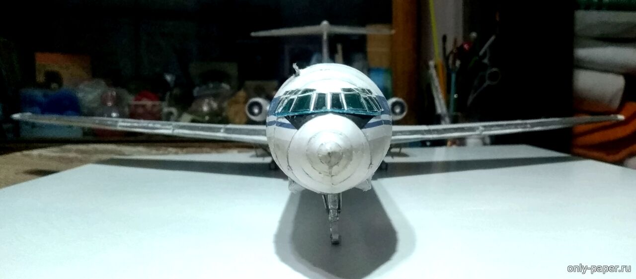

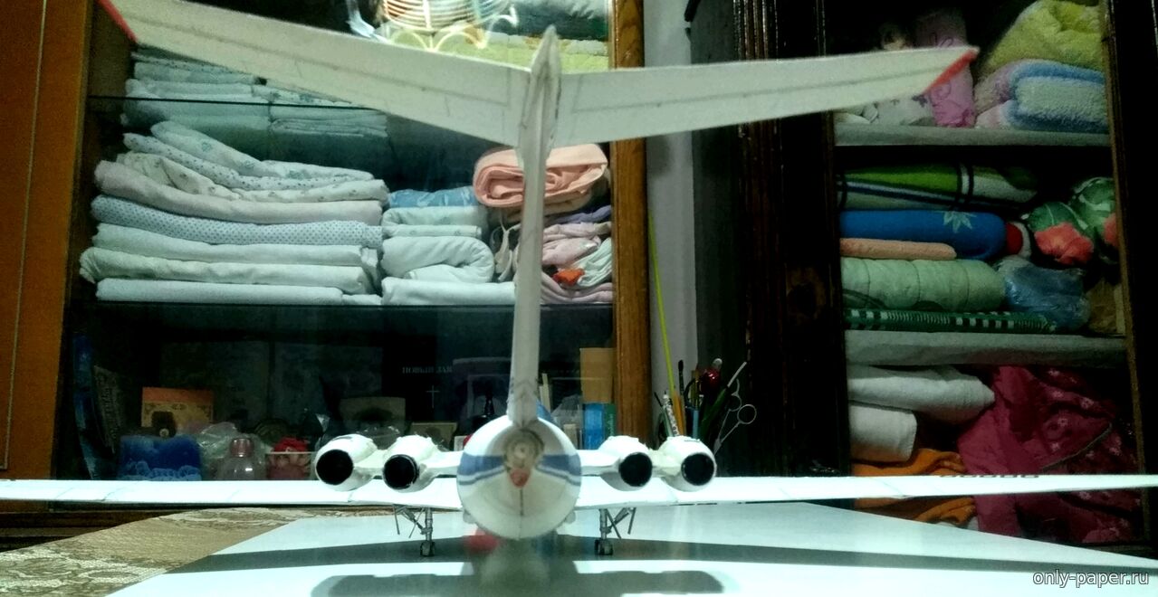

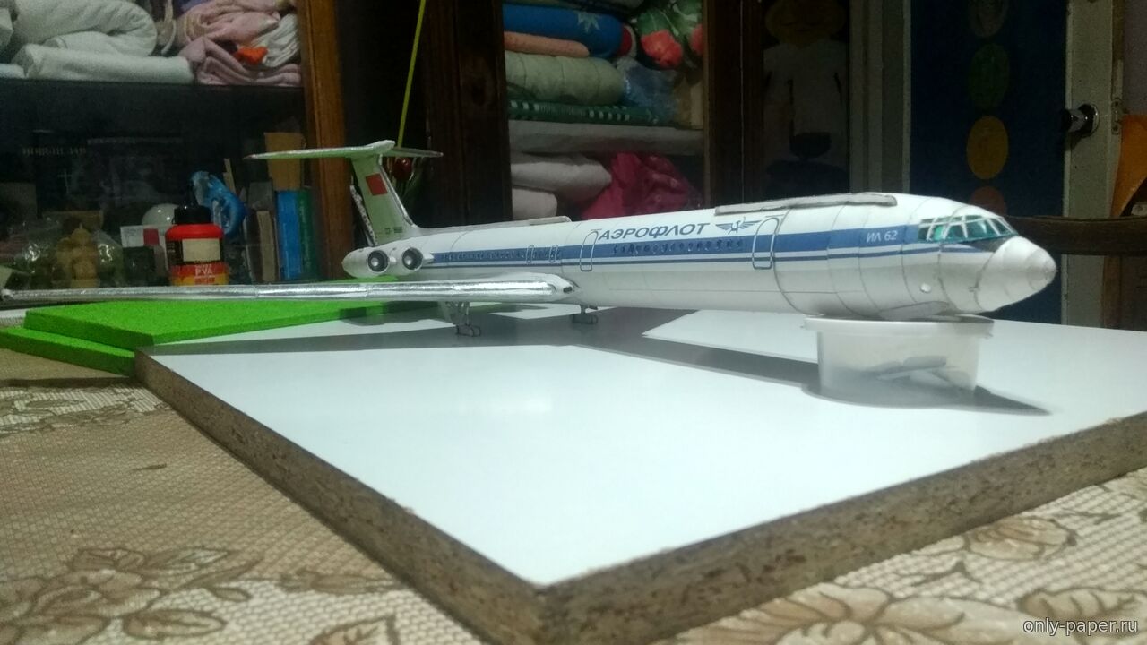

Ил-18Дата: Воскресенье, 26.07.2026, 00:24 | Сообщение # 60
Сообщений: 2841
Репутация: 3831

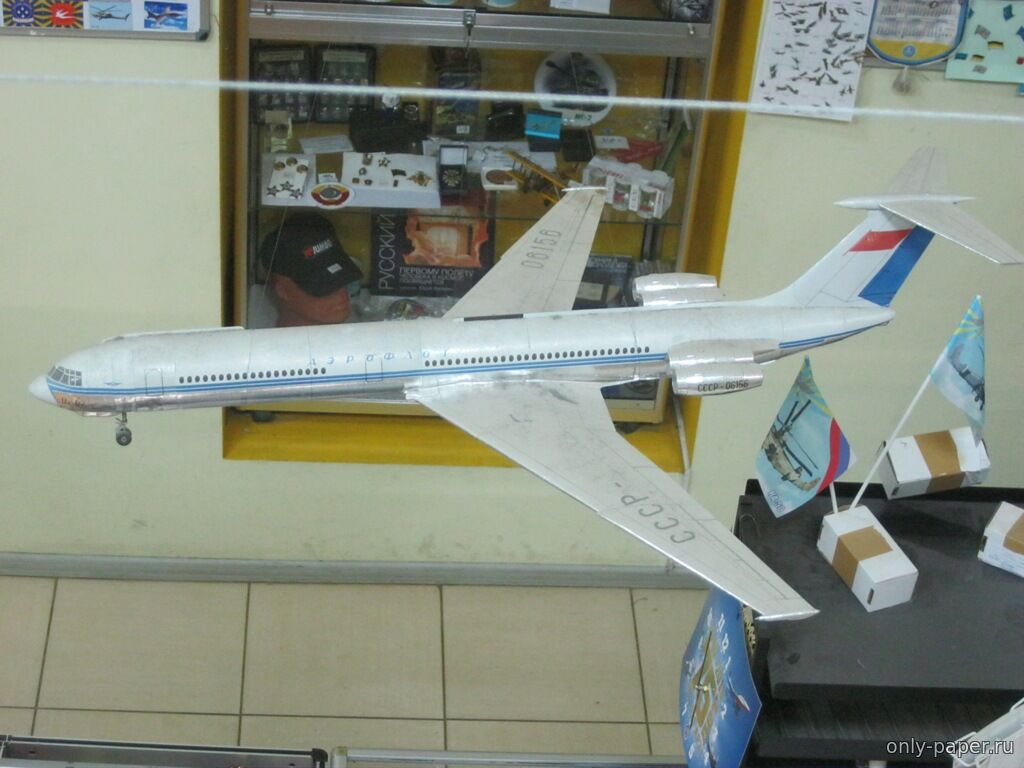

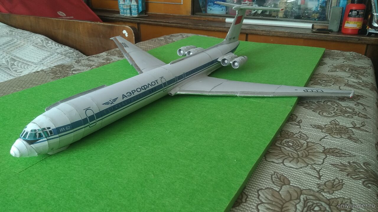

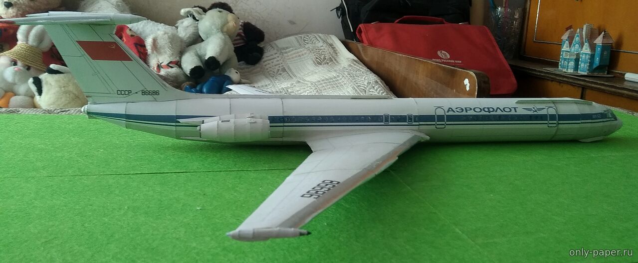

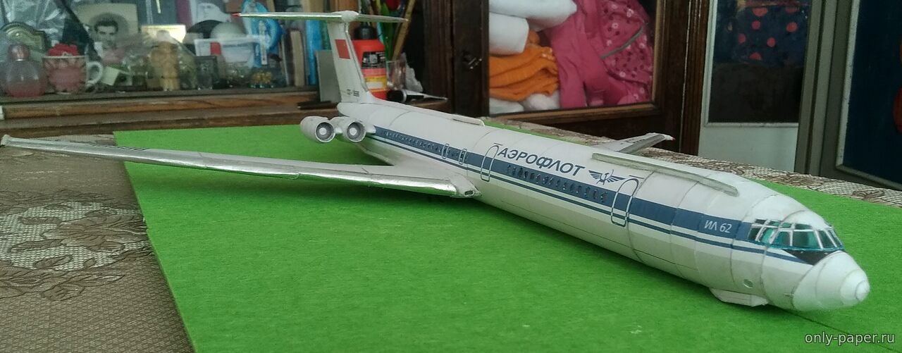

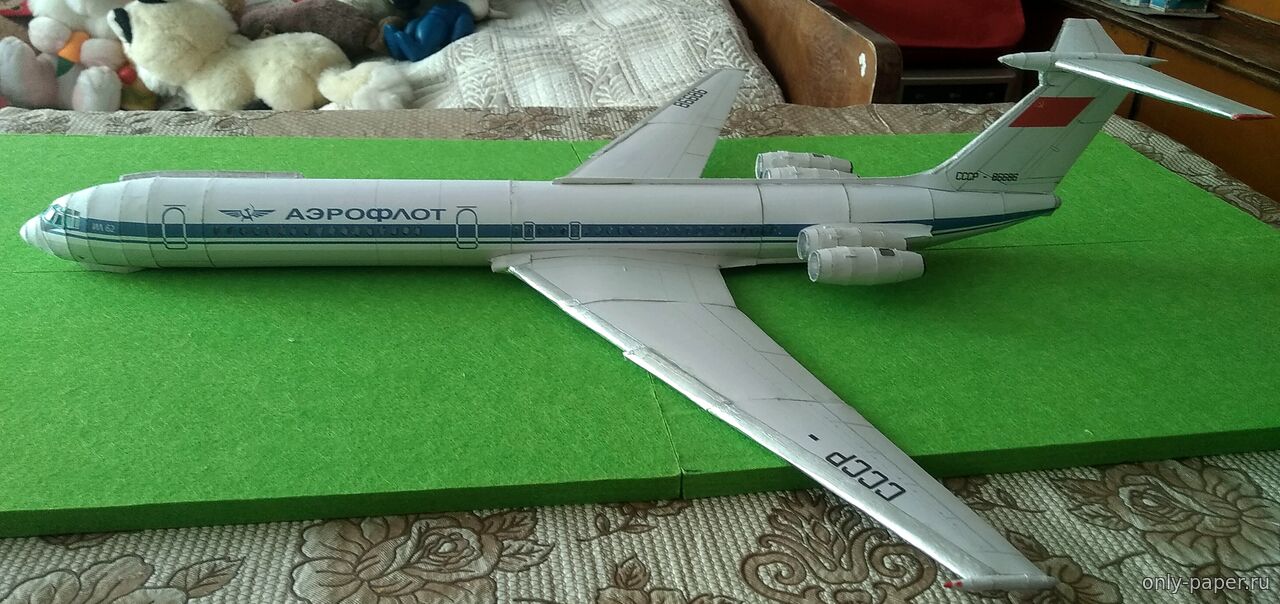

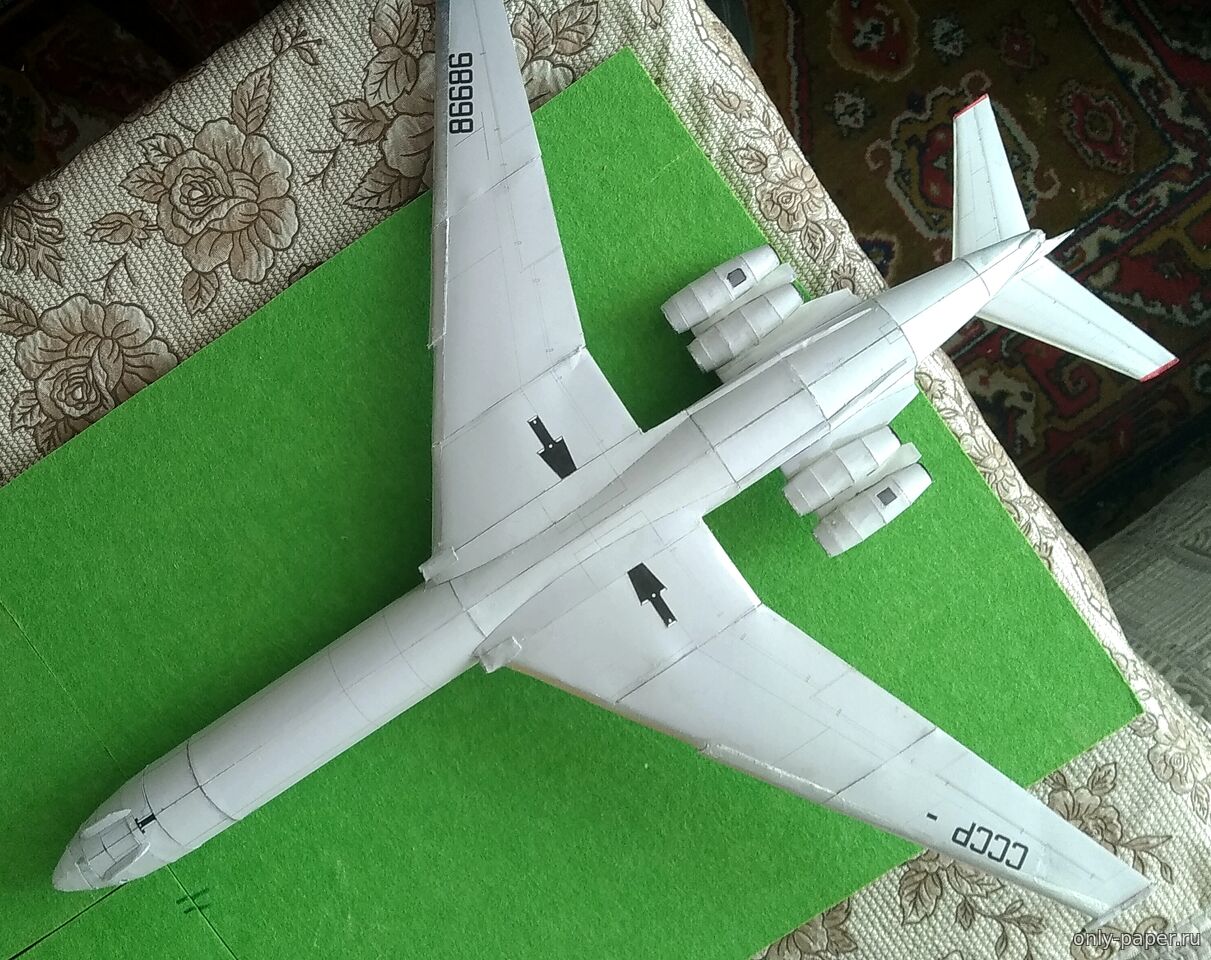

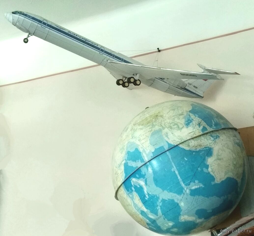

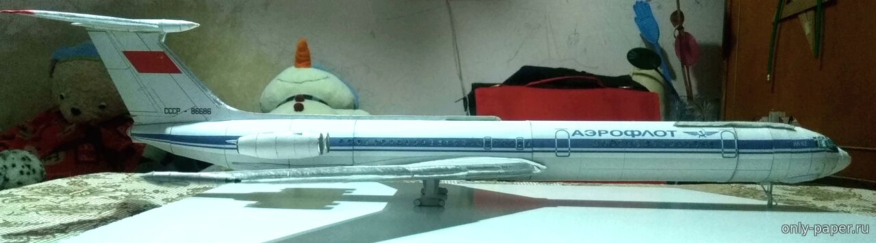

Сегодня поставил последние штришки и закончил на этом сборку
Прикрепления: 9287872.jpg (182.3 Kb) · 3068731.jpg (143.3 Kb) · 2915241.jpg (110.1 Kb)
