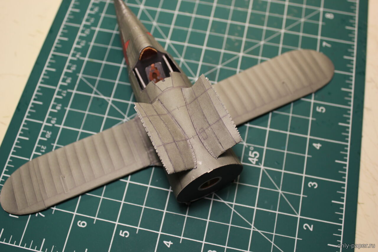

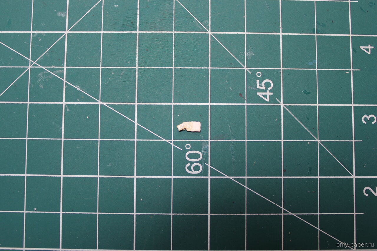

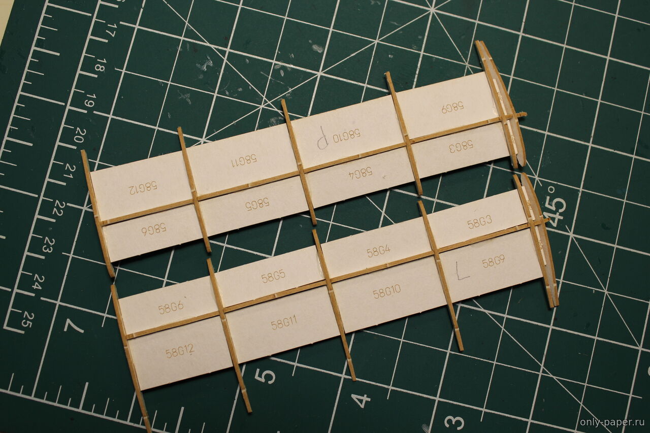

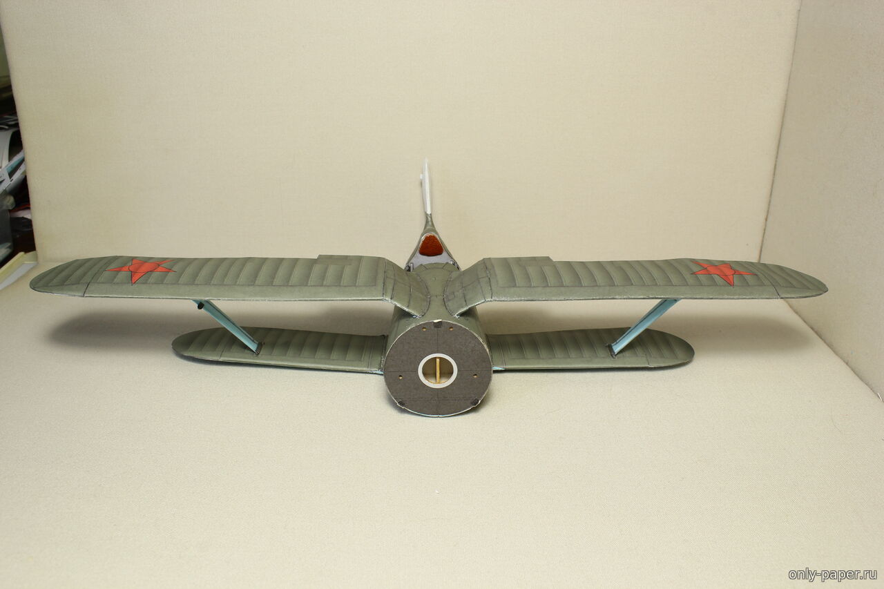

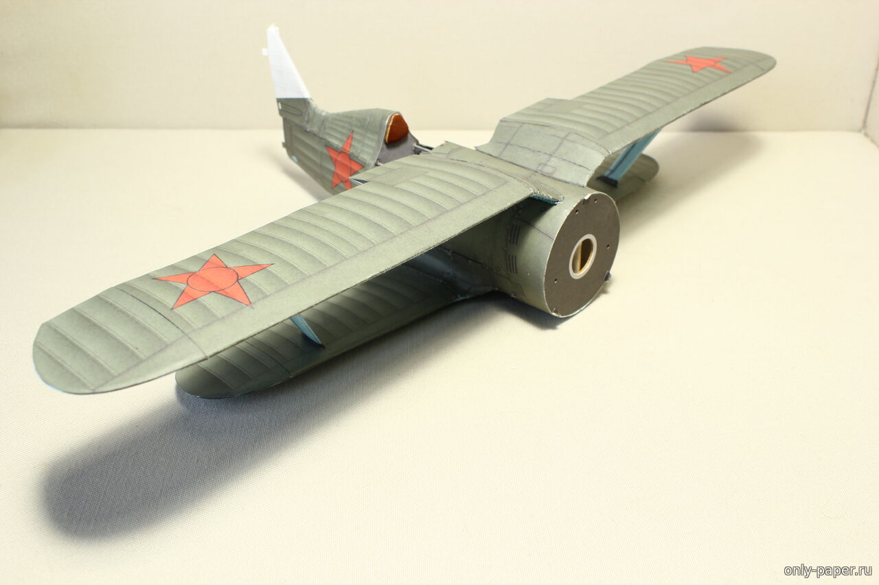

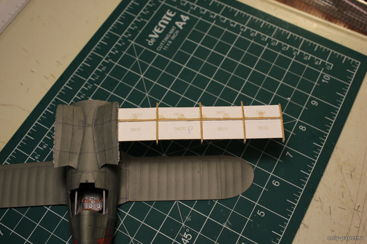

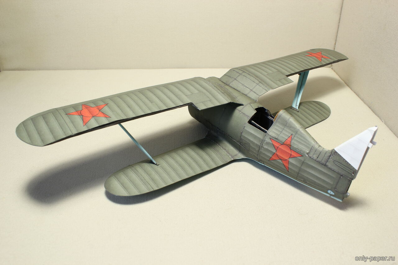

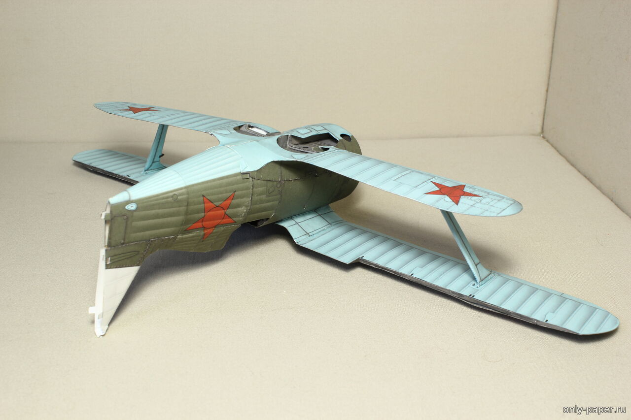

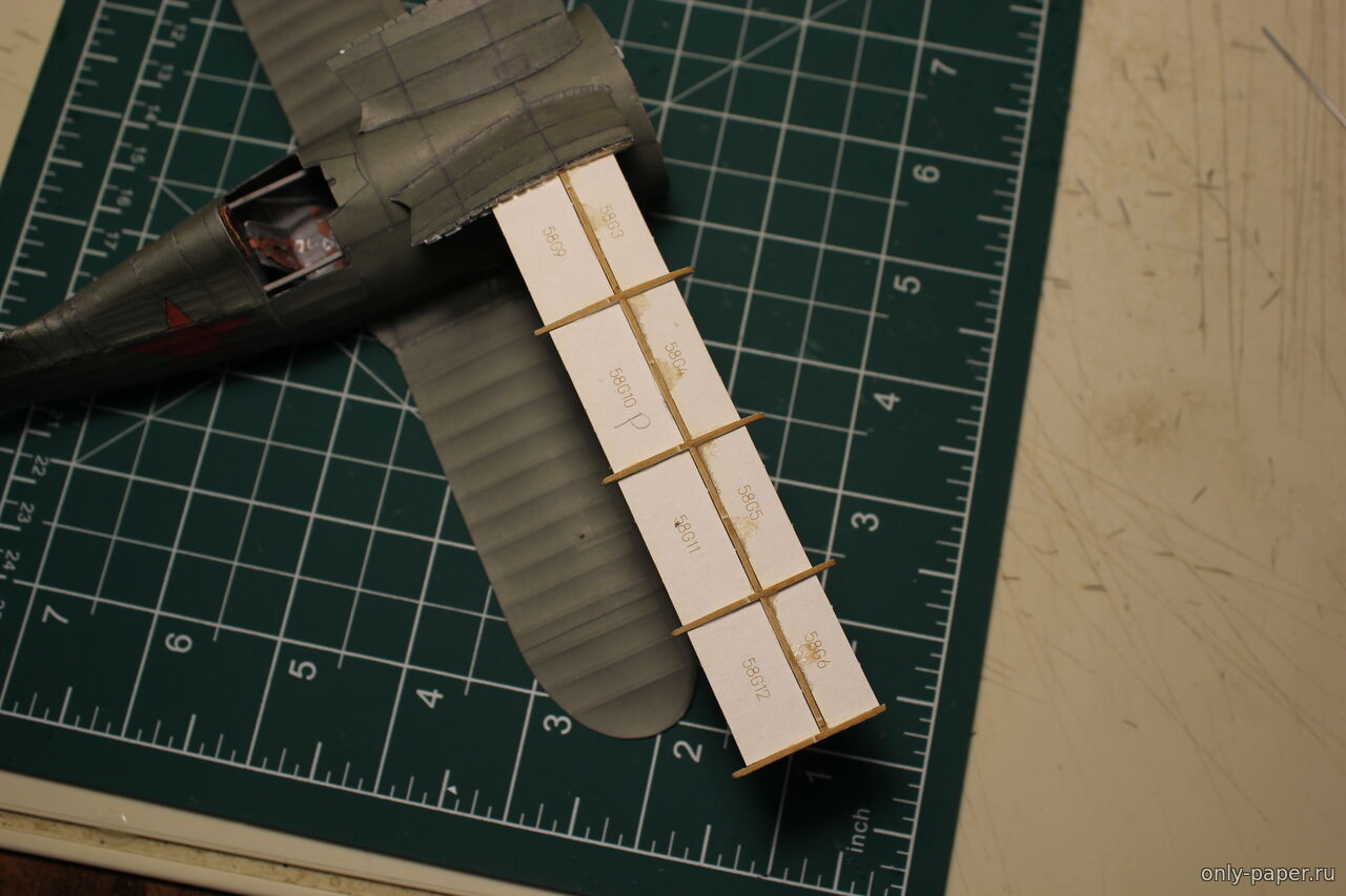

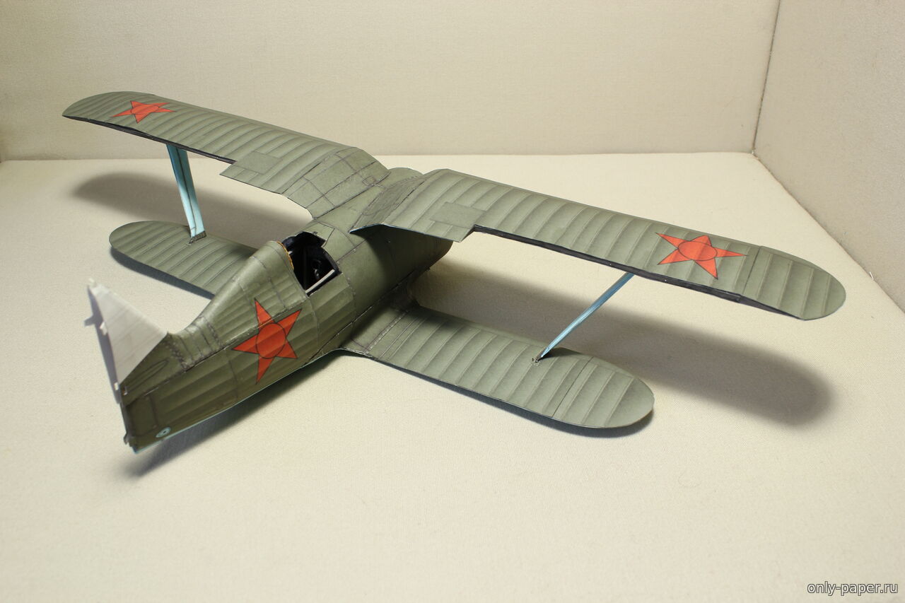

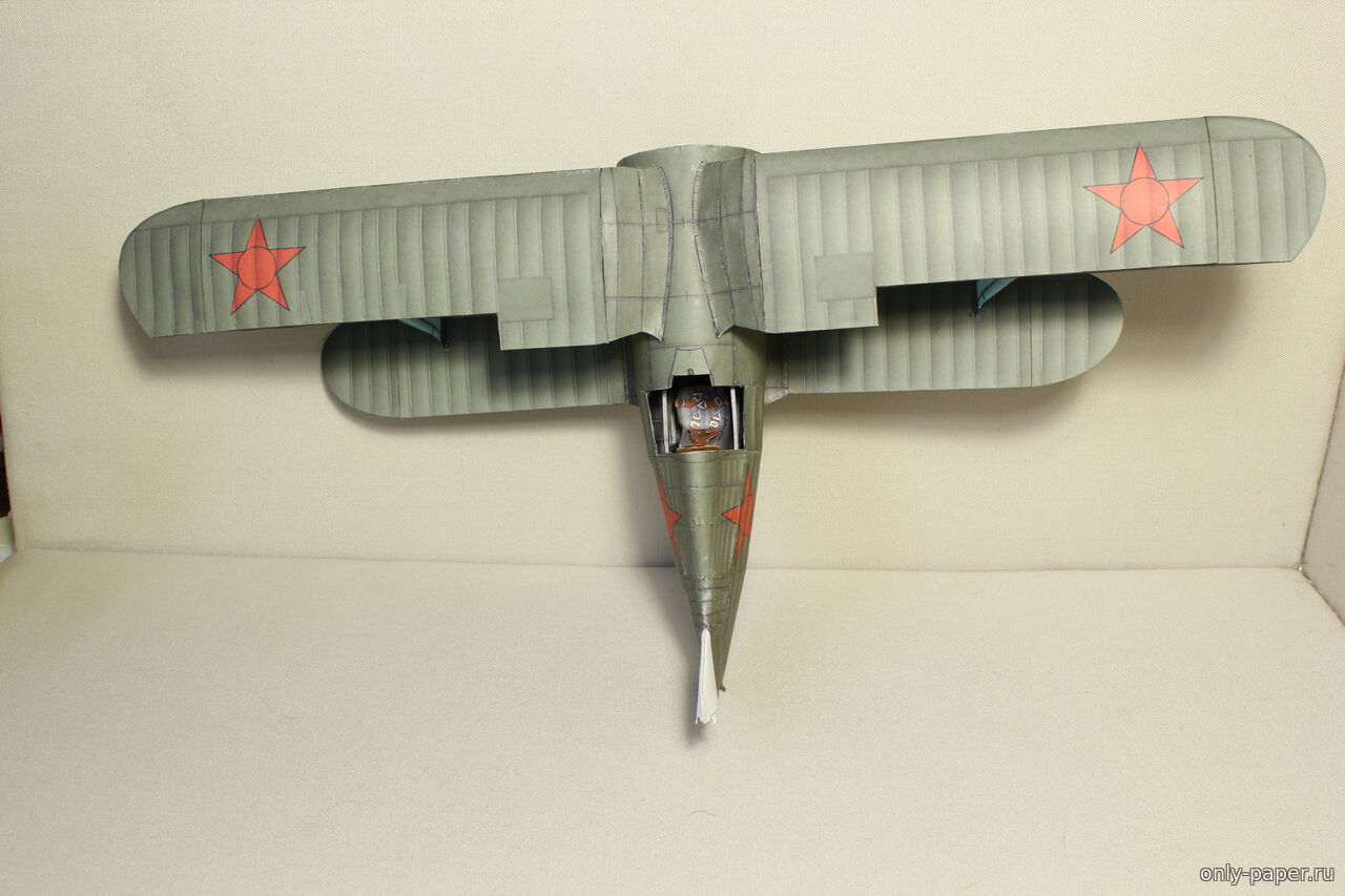

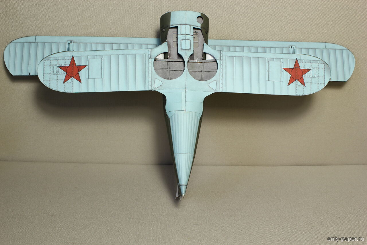

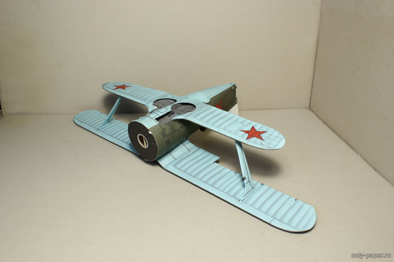

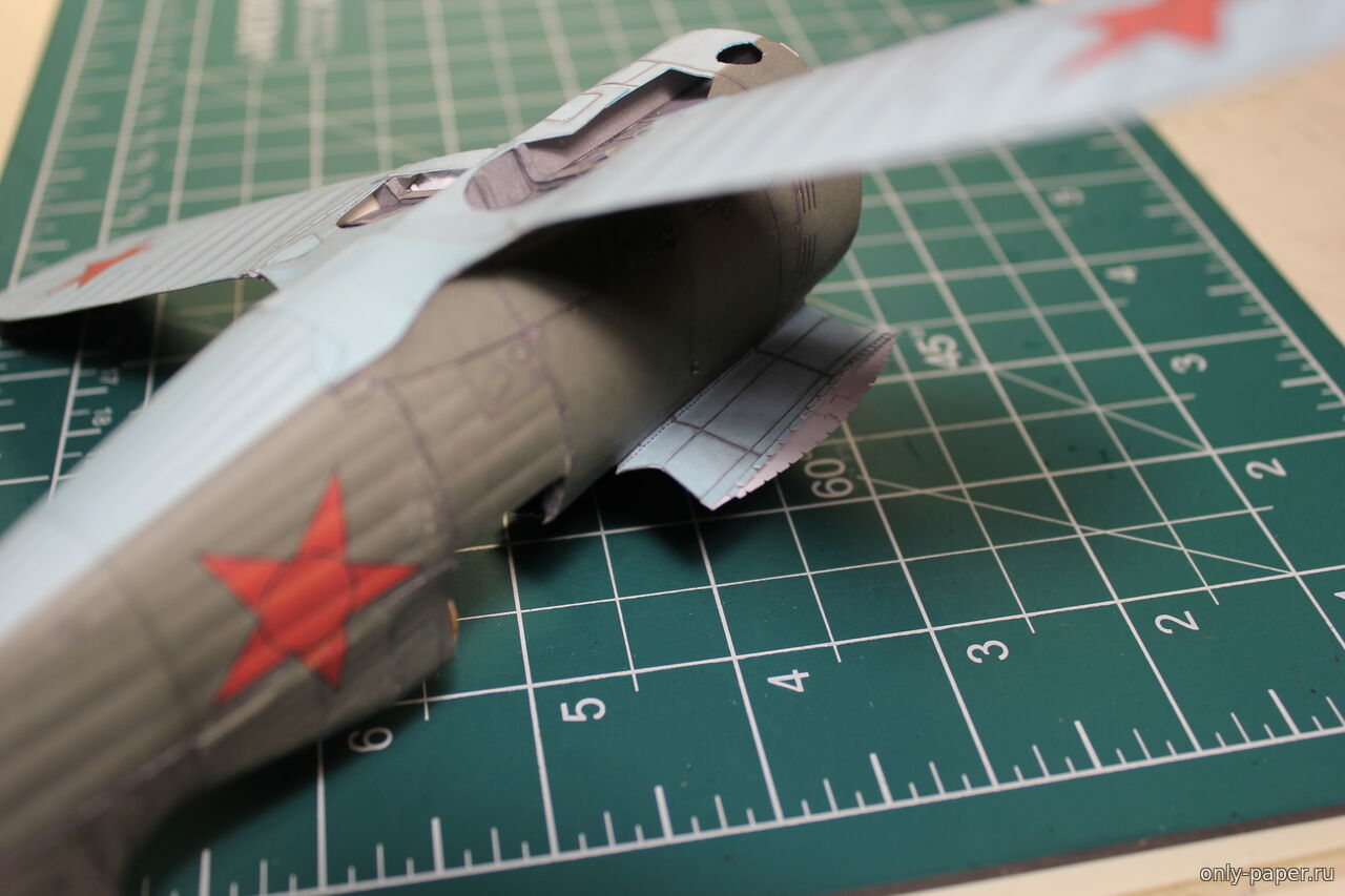

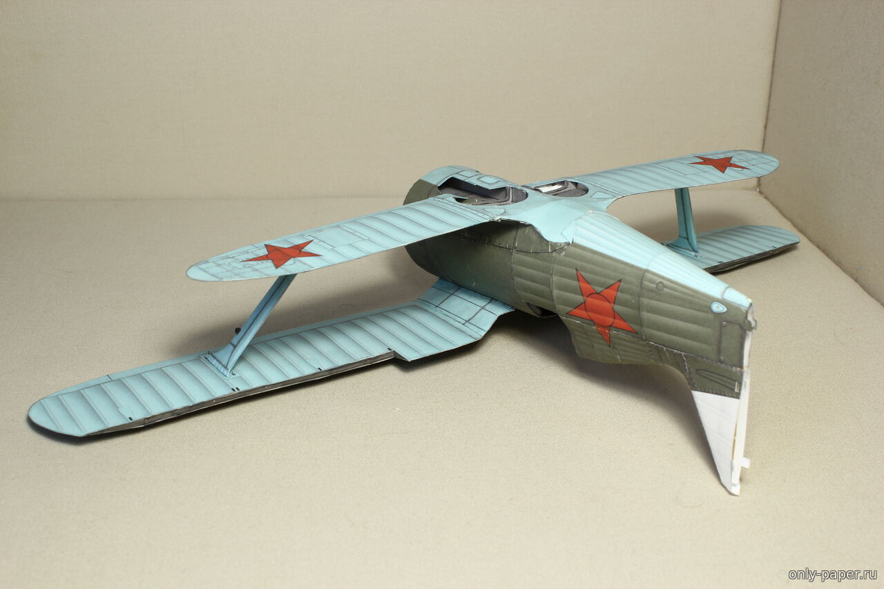

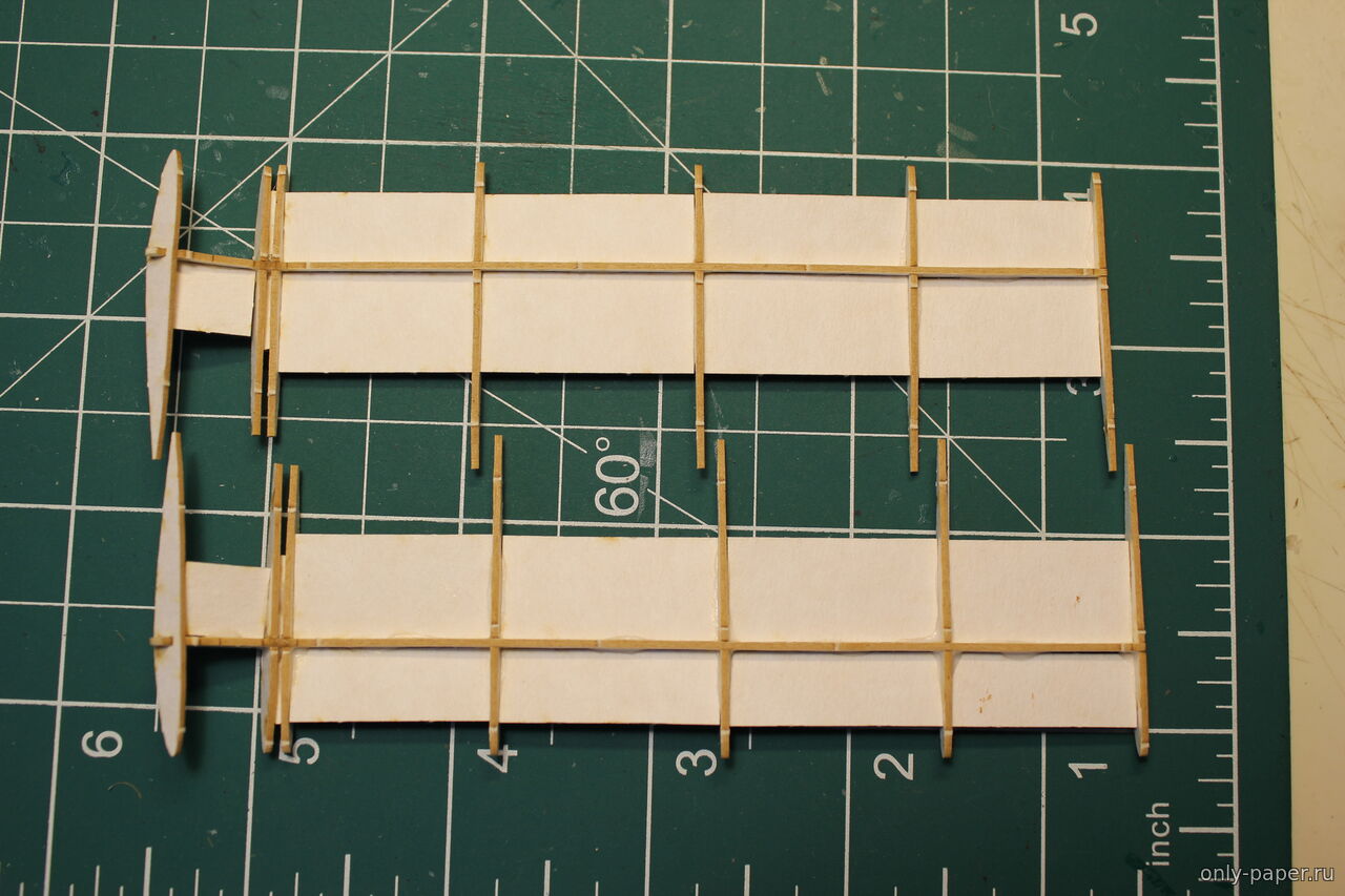

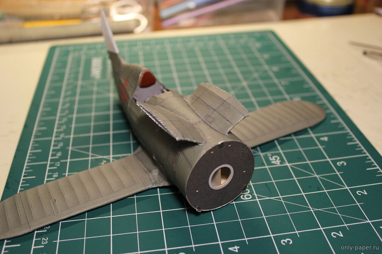

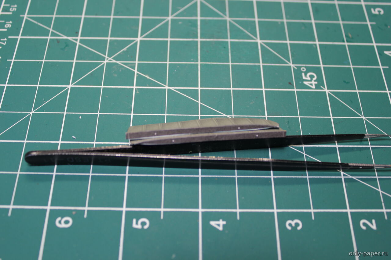

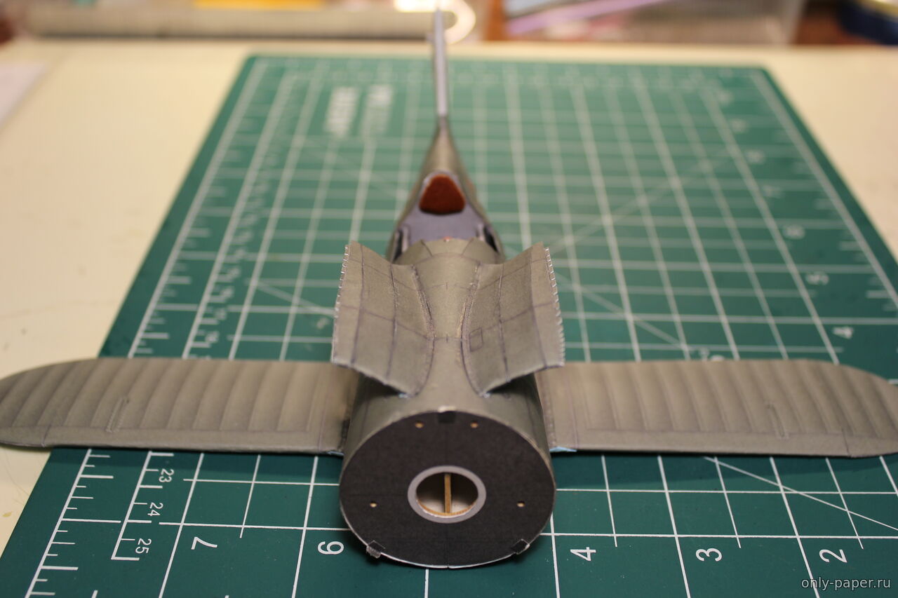

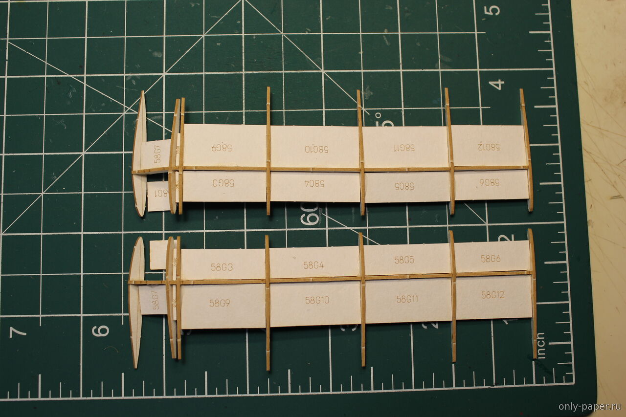

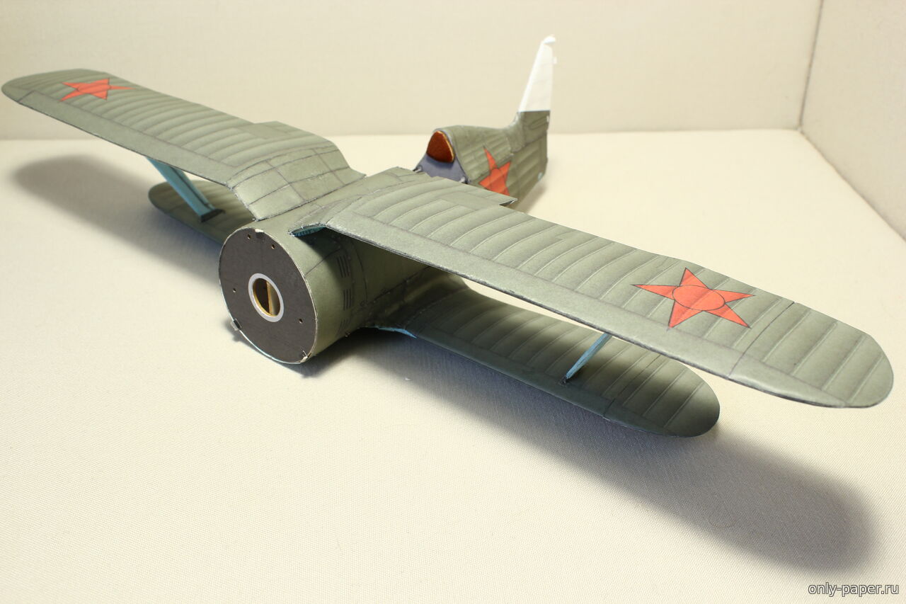

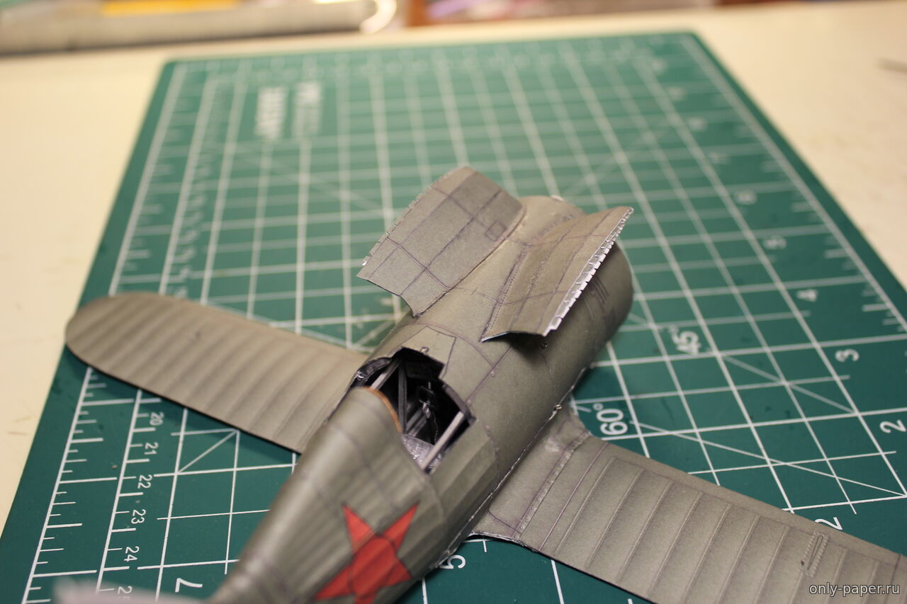

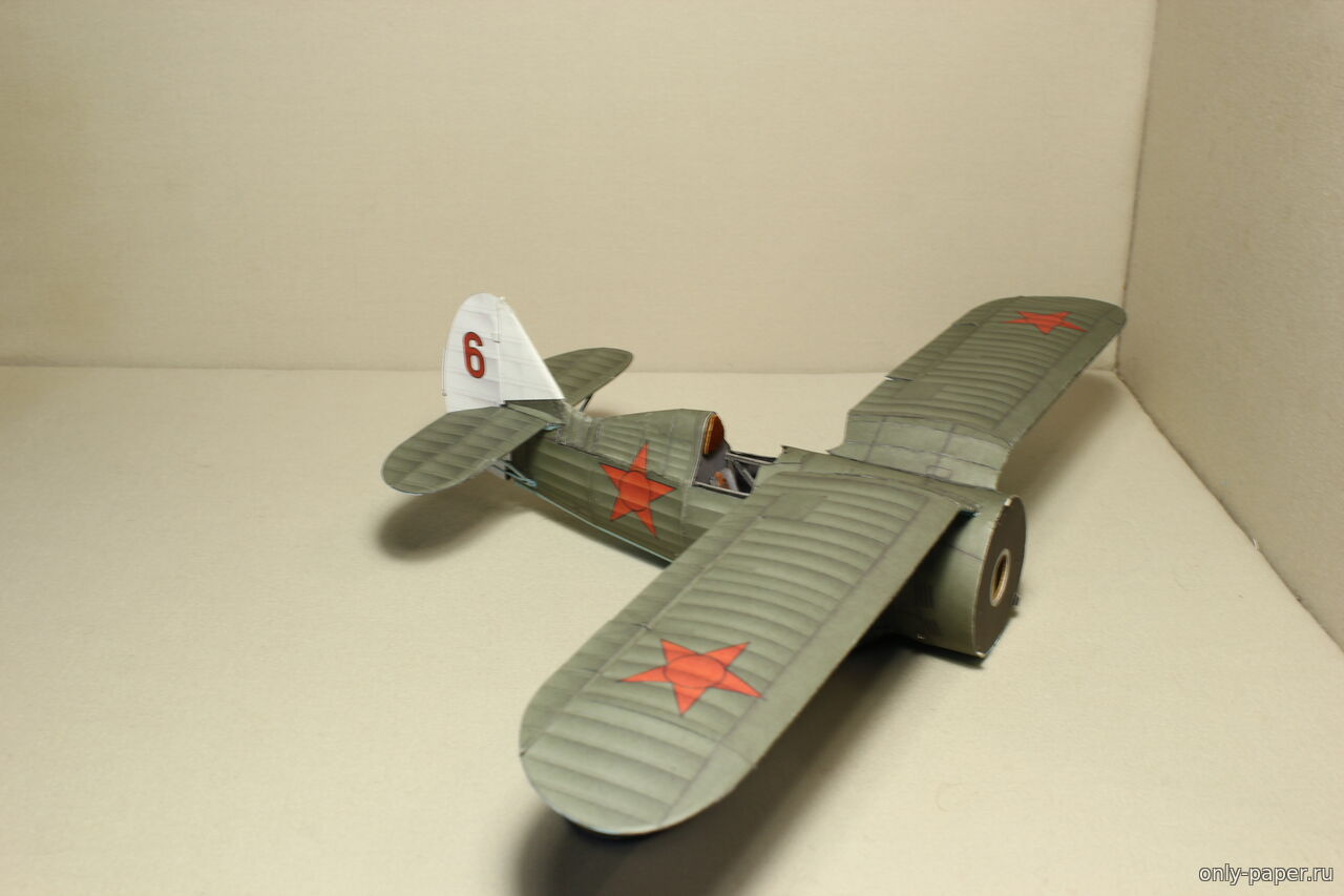

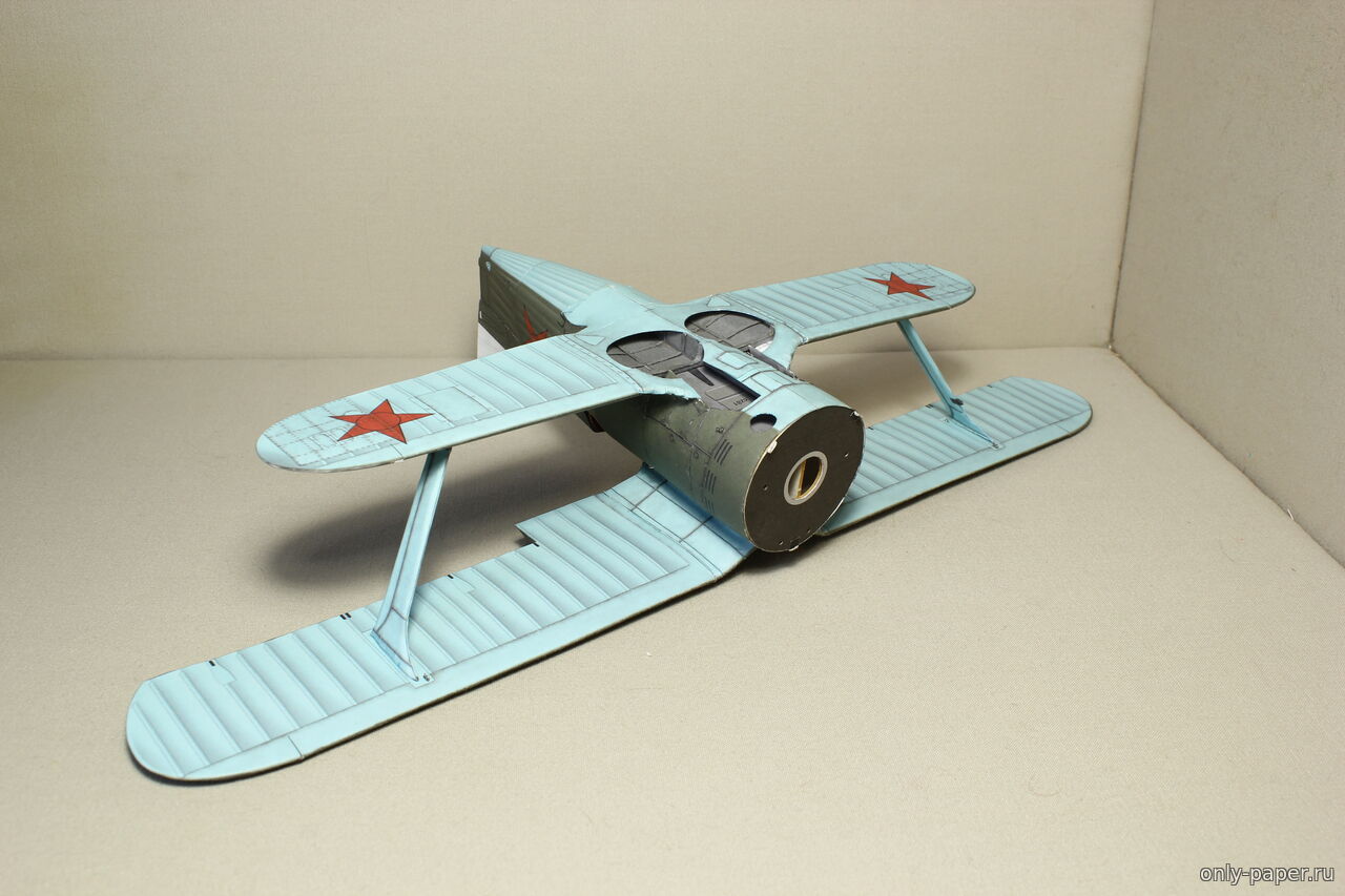

Всем привет! Итог очередного тапа строительства "Чайки".
Сформированы, собраны и установлены на свои места верхние крылья и стойки. Несколько слов по сборке этих элементов. На фото видны этапы установки всех элементов. Начинать я советую с оснований верхних крыльев, причем приклеивать советую с нижней стороны, устанавливаем по нижнему контуру, после приклеивания заводим верхнюю часть. От изогнутой части каркаса я отказался, использовал только окончание (см. фото), которое входит в фюзеляж и оно играет роль подпорки для основания, я считаю того достаточно.  Прямые участки каркаса вклеивал в установленные основания. Сформированные стойки рекомендую устанавливать сначала на нижние крылья, при условии наклона в сторону верхних, после приклеивания, фиксируем стойки на верхних крыльях.
Рекомендации носят ознакомительный характер и не являются руководством к действию
Прикрепления: 21312179.jpg (166.2 Kb) · 90898434.jpg (161.6 Kb) · 27567844.jpg (182.5 Kb) · 25466001.jpg (190.5 Kb) · 54080451.jpg (181.4 Kb) · 03286074.jpg (158.8 Kb) · 48499272.jpg (149.6 Kb) · 71041719.jpg (138.0 Kb) · 71152018.jpg (145.9 Kb) · 27101845.jpg (153.0 Kb)

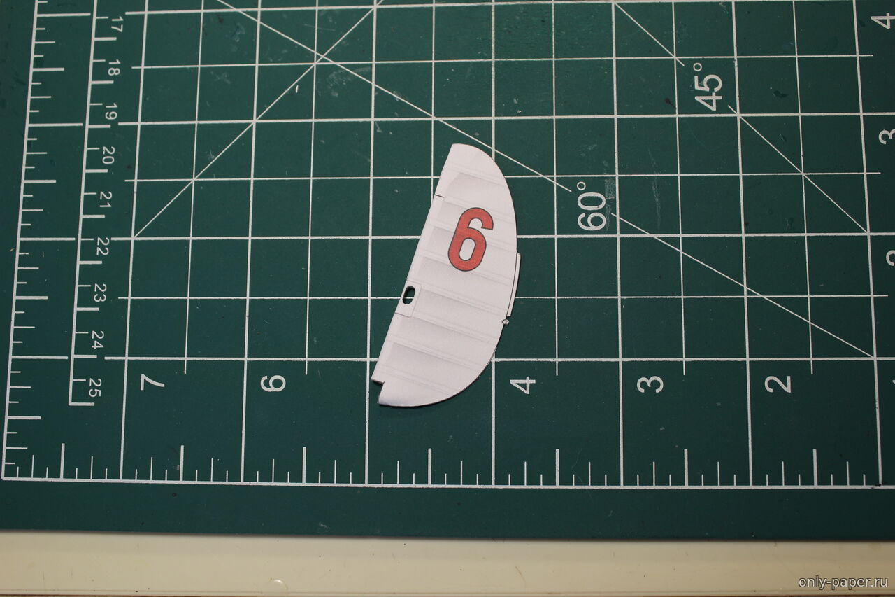

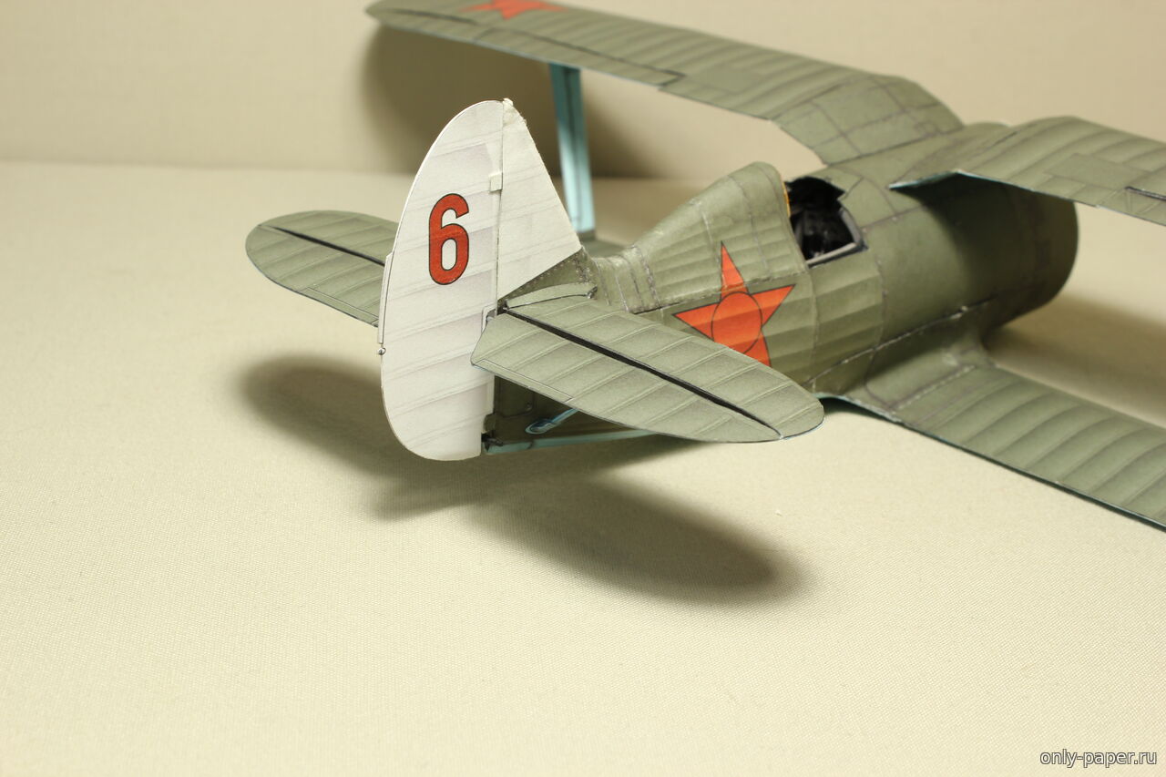

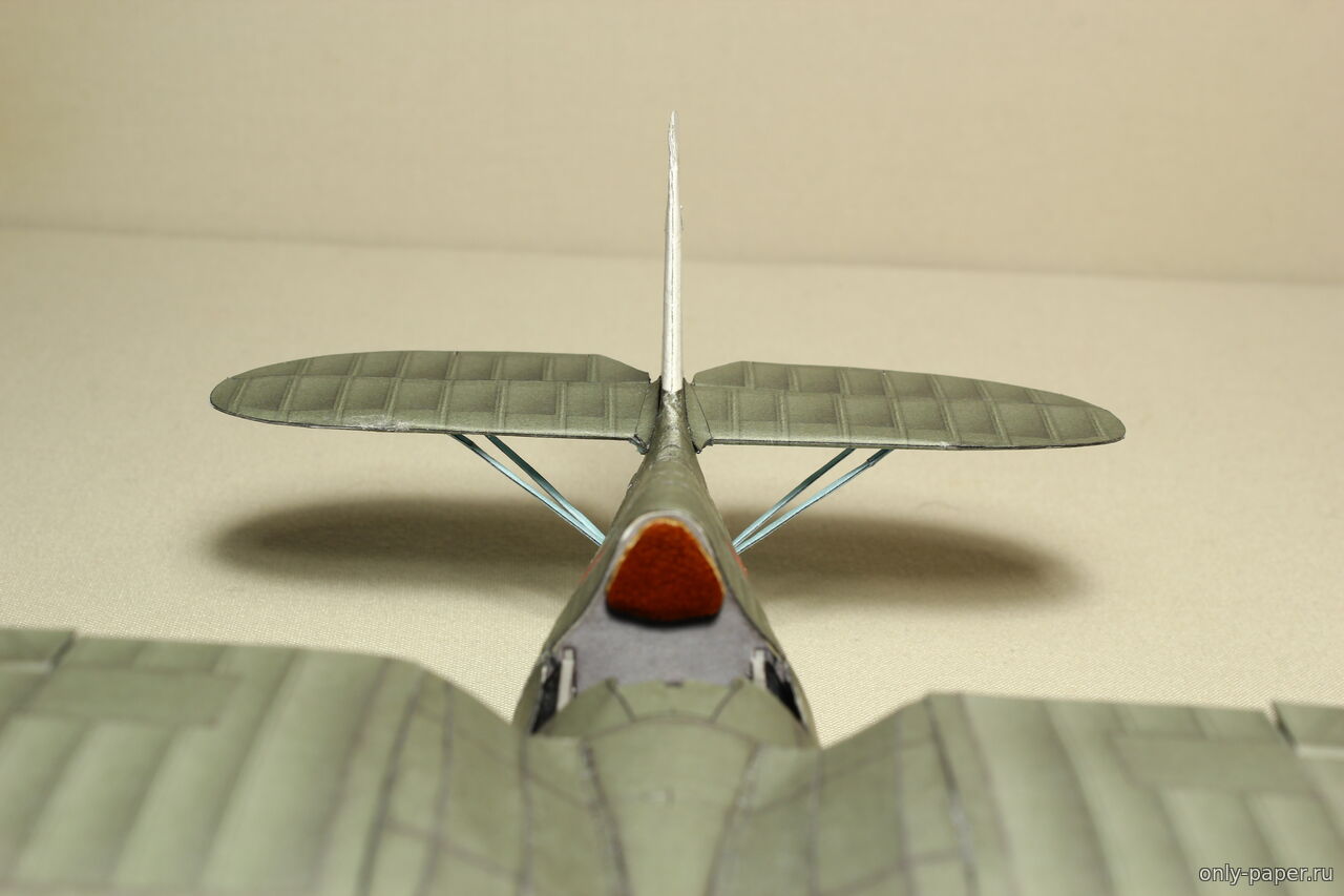

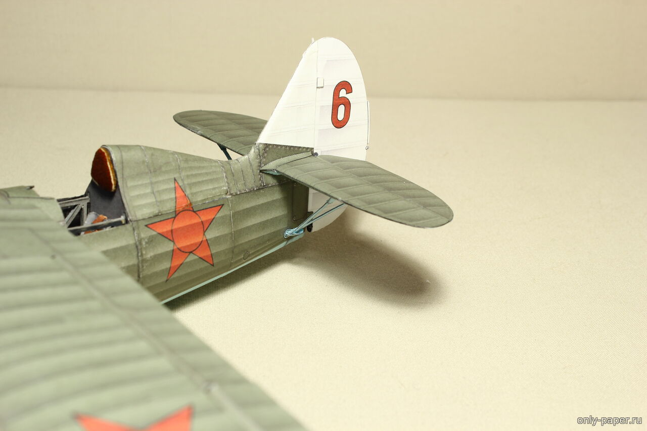

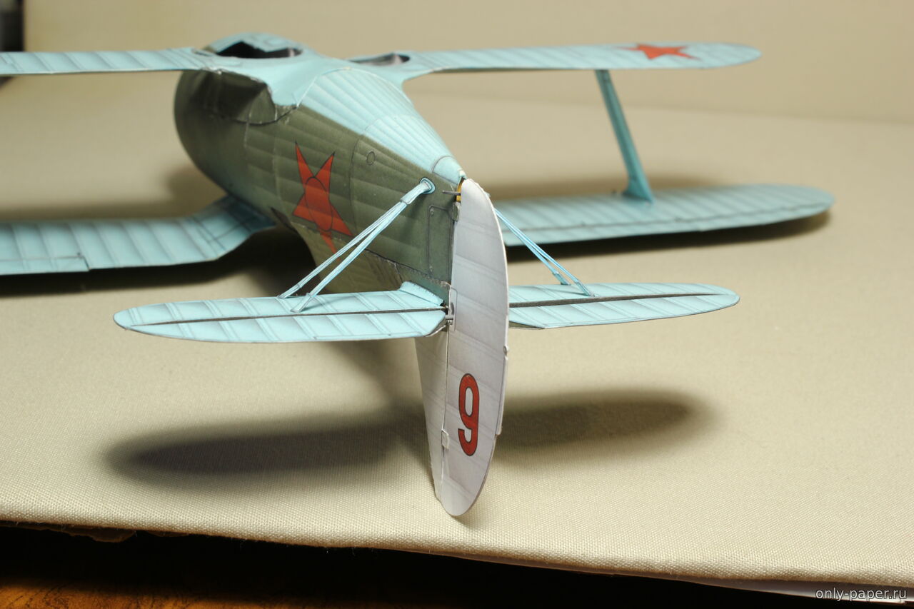

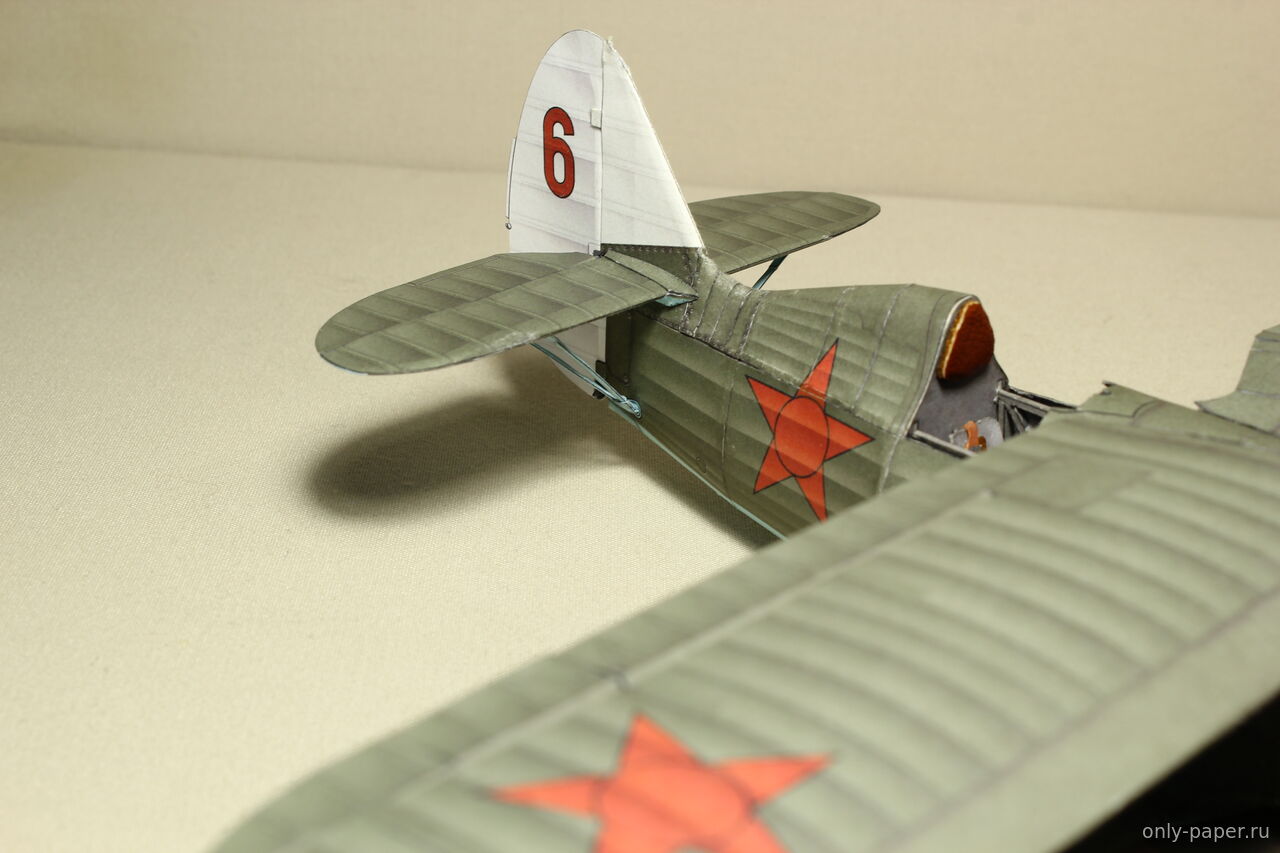

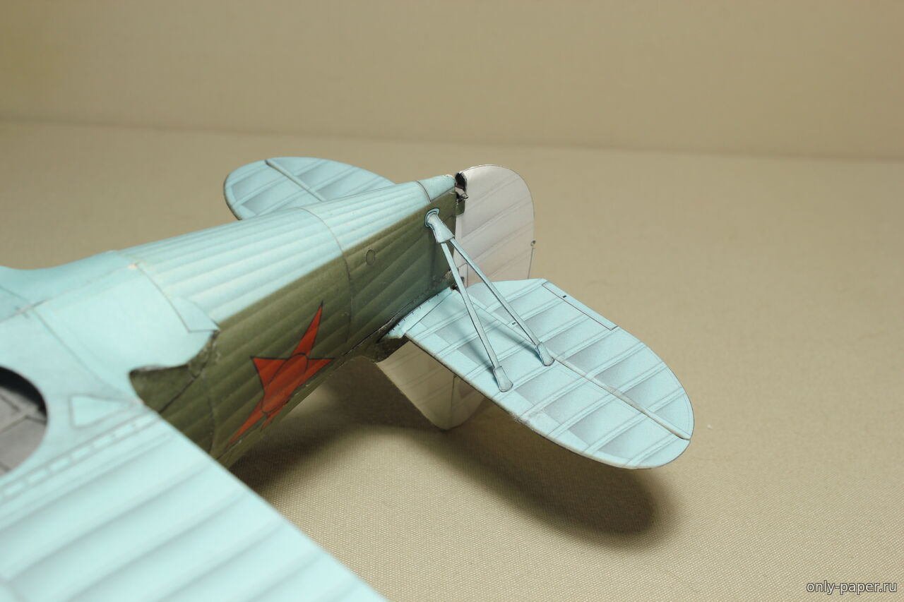

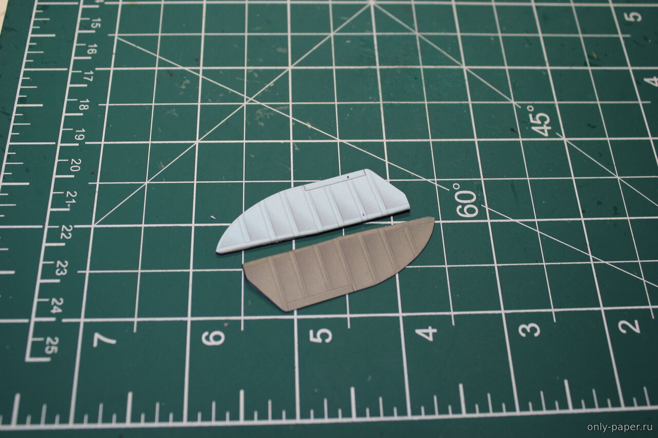

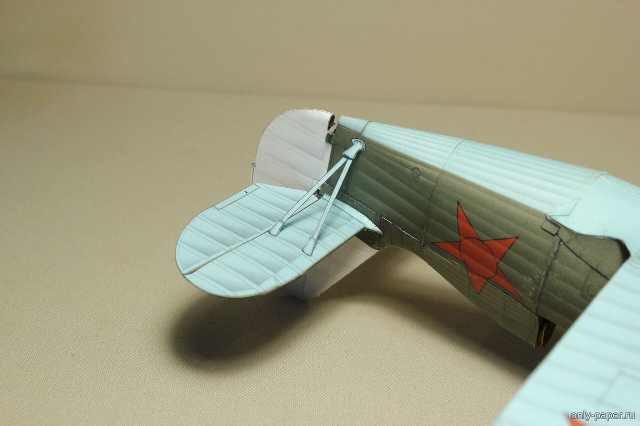

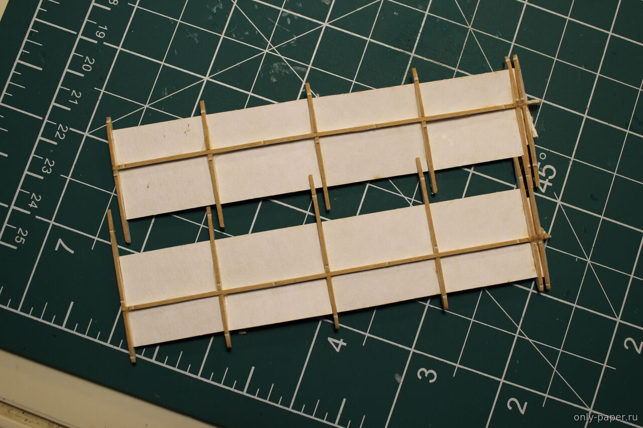

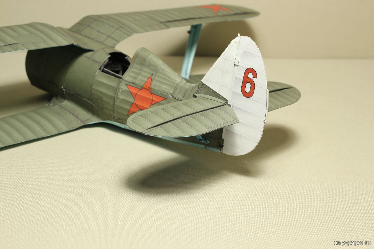

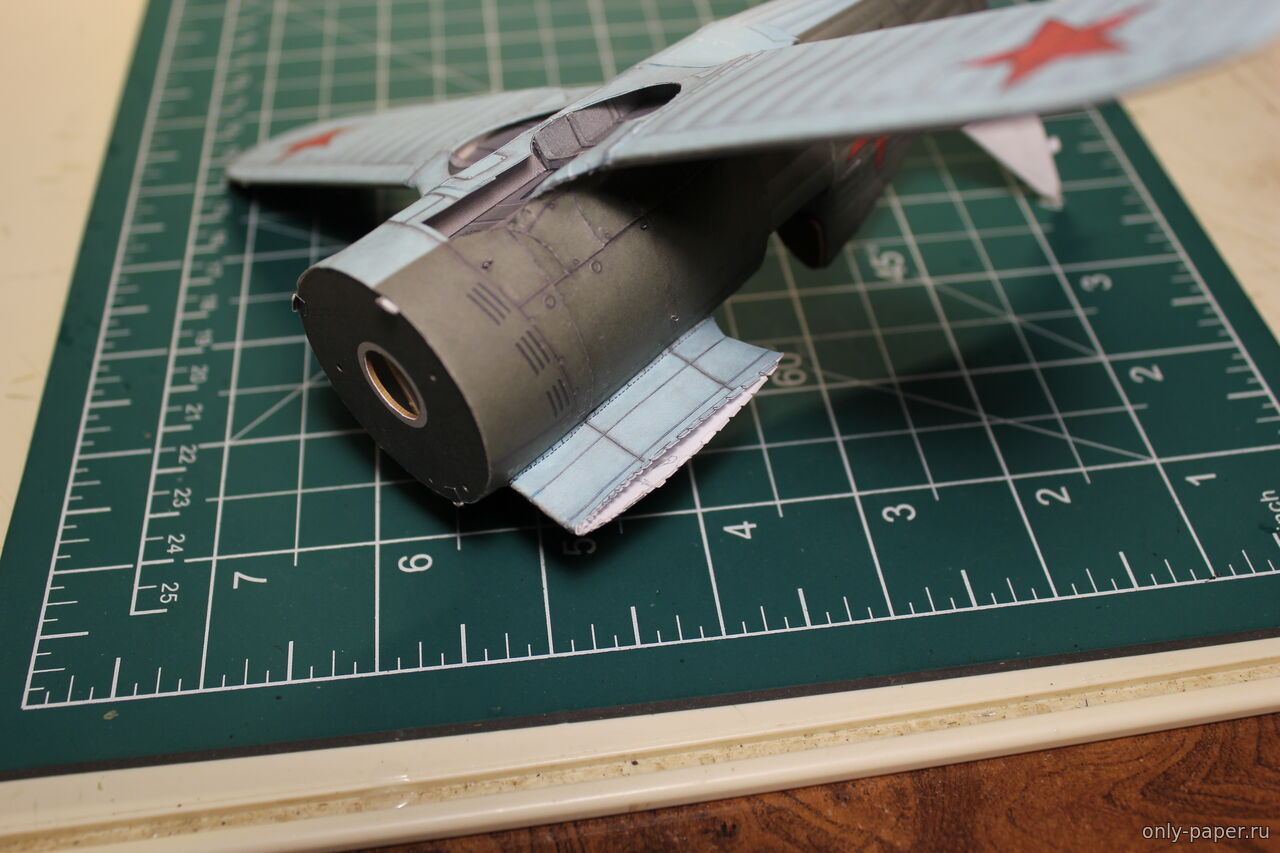

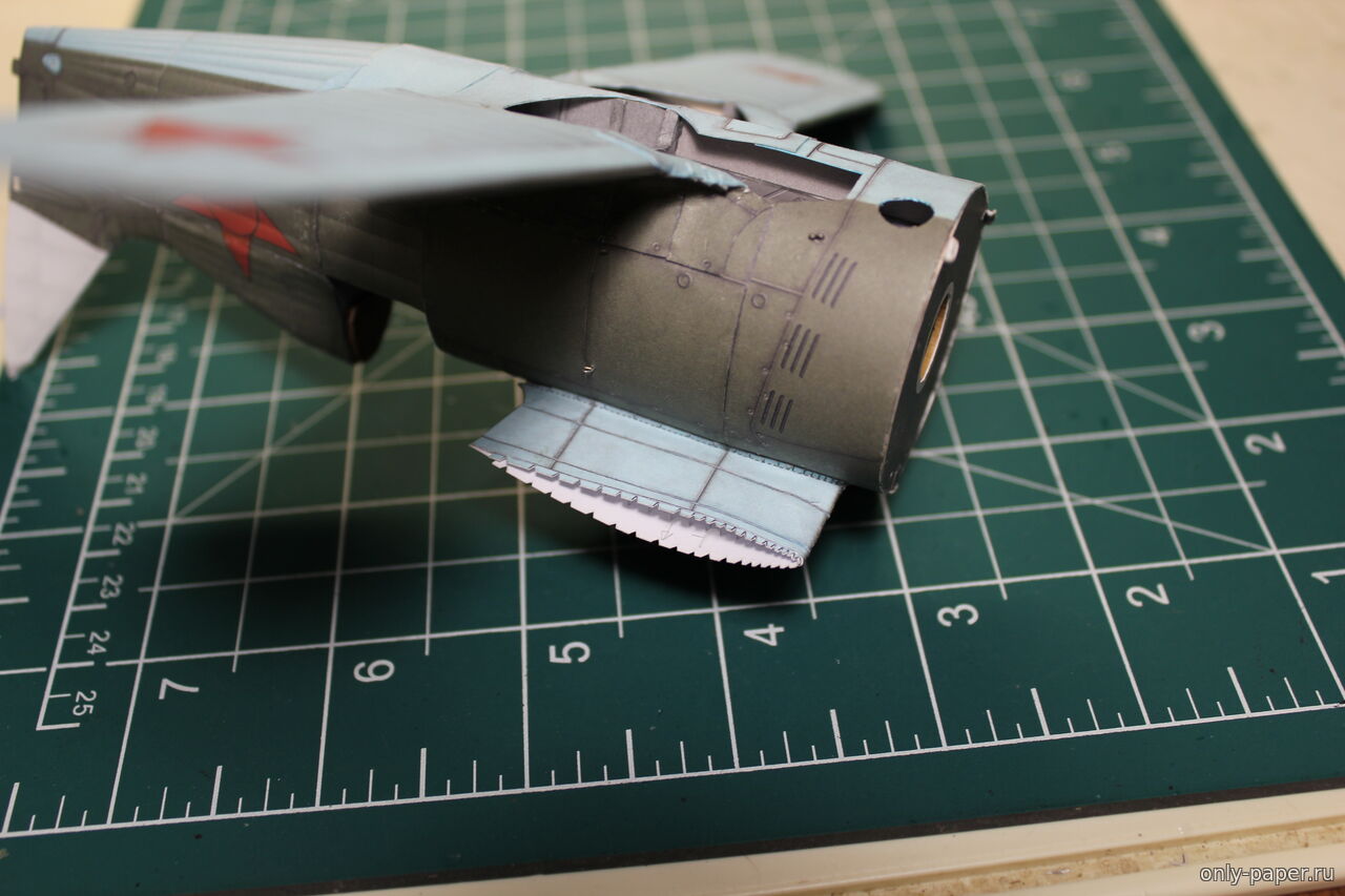

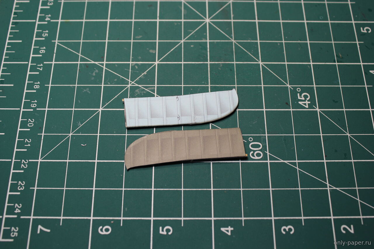

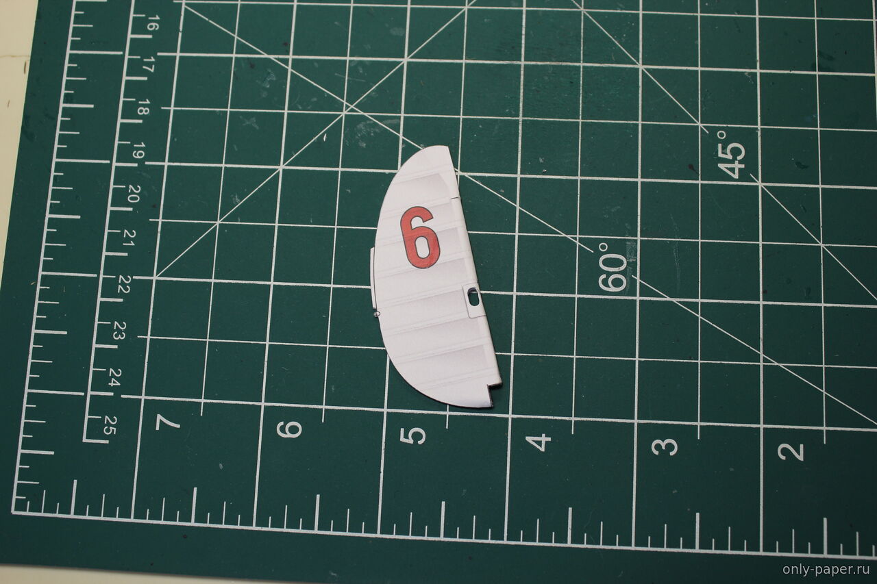

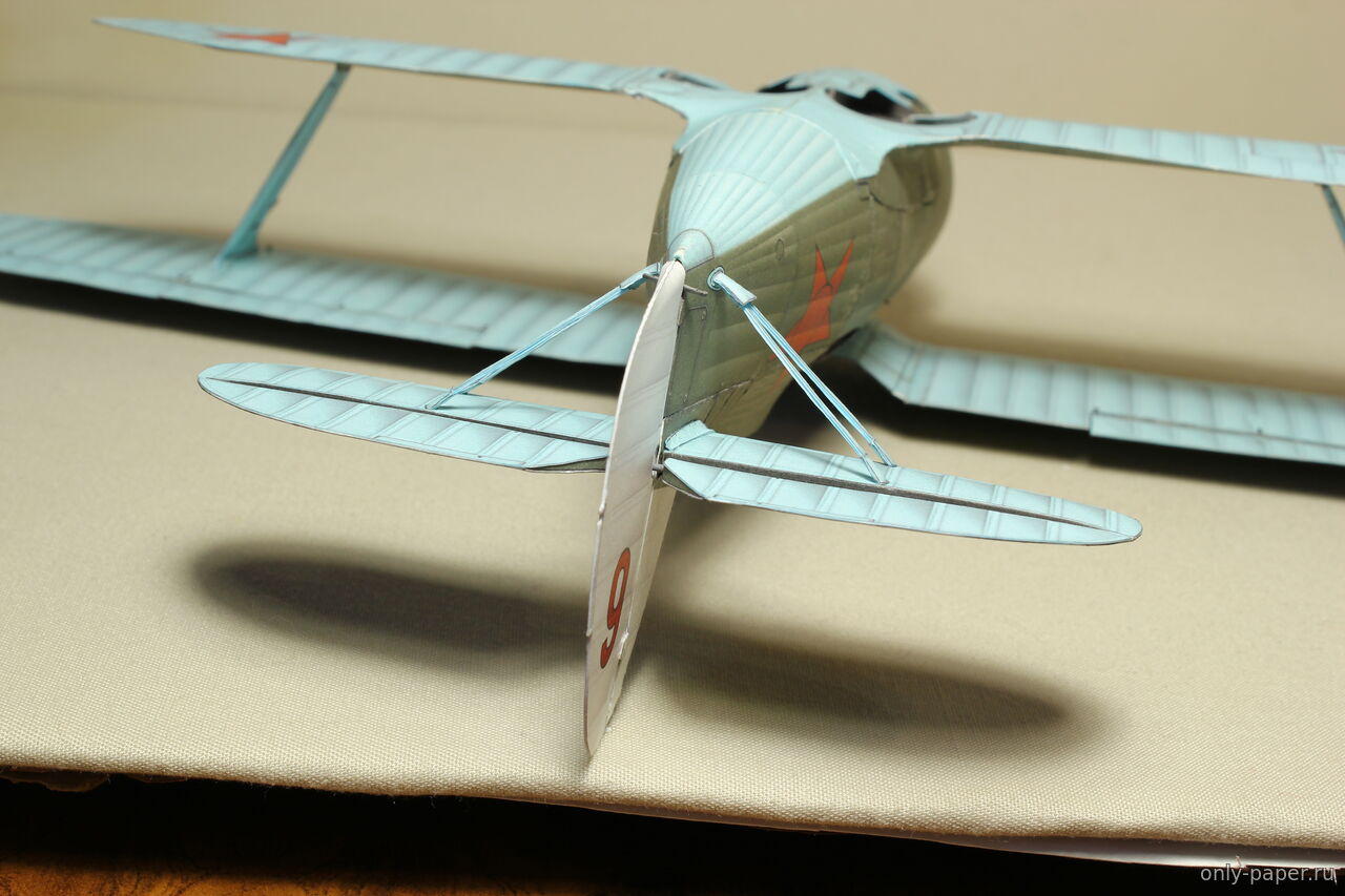

Всем привет! Работы над "Чайкой" продолжатся и вот итог очередного этапа.
Сформированы, собраны и установлены на свои места все элементы хвостового оперения
Что касается особенностей сборки этих элементов  то их  немного. Проволоку в подкосы не вставлял, детали обтекателей подкосов расслаивал, элементы стабилизатора сделал отдельными, на фото видно
Прикрепления: 45000124.jpg (157.5 Kb) · 44447690.jpg (150.9 Kb) · 68574384.jpg (141.9 Kb) · 43323516.jpg (163.5 Kb) · 90518459.jpg (141.8 Kb) · 72271416.jpg (152.9 Kb) · 80708975.jpg (140.2 Kb) · 51656902.jpg (130.5 Kb) · 08548079.jpg (139.3 Kb) · 26289840.jpg (107.4 Kb)
