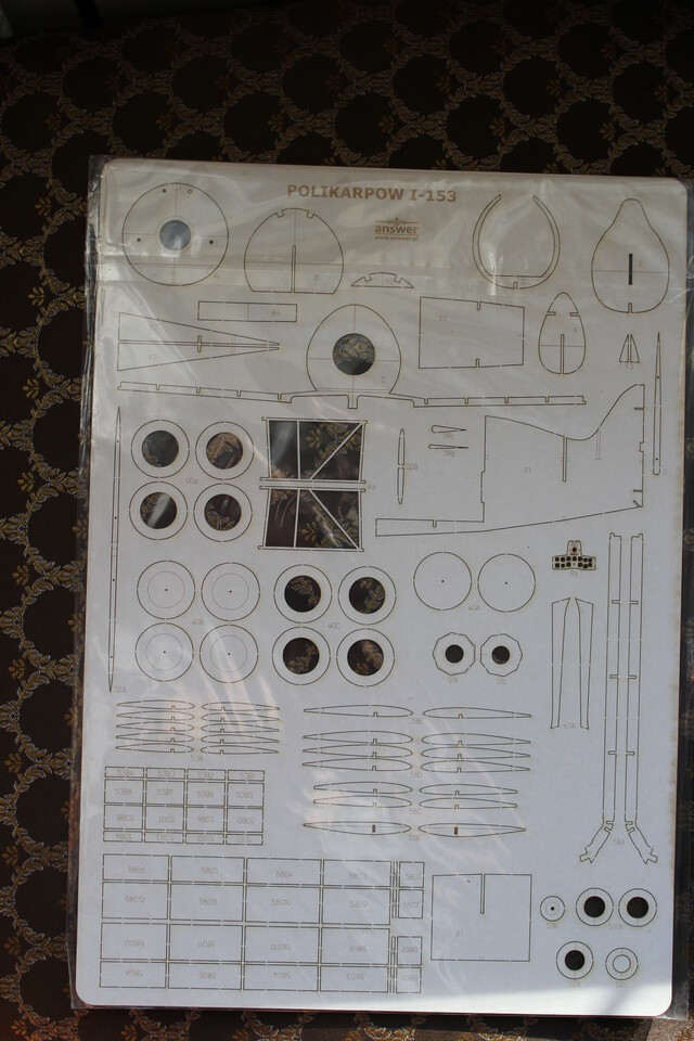

На старте работ есть оригинал журнала и резка элементов конструкции

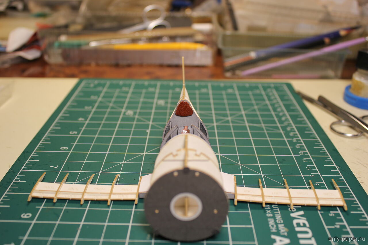

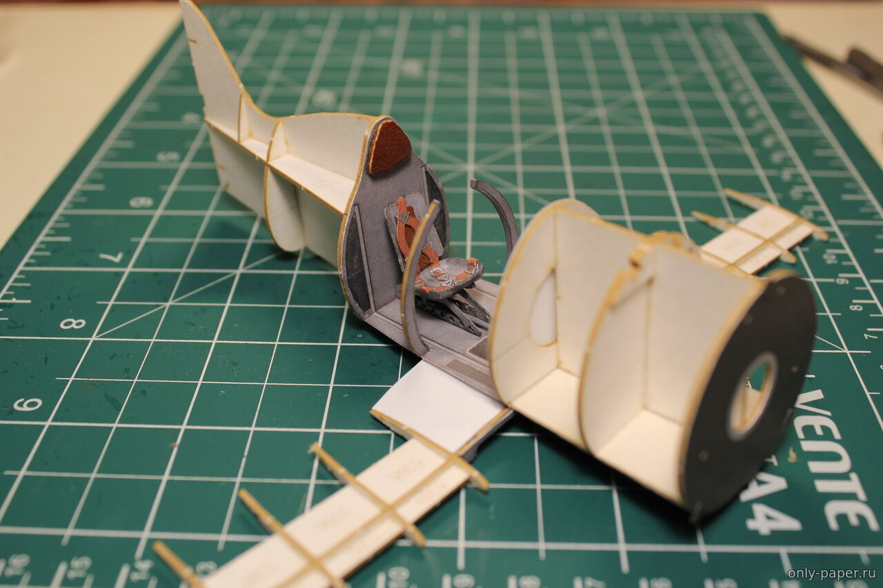

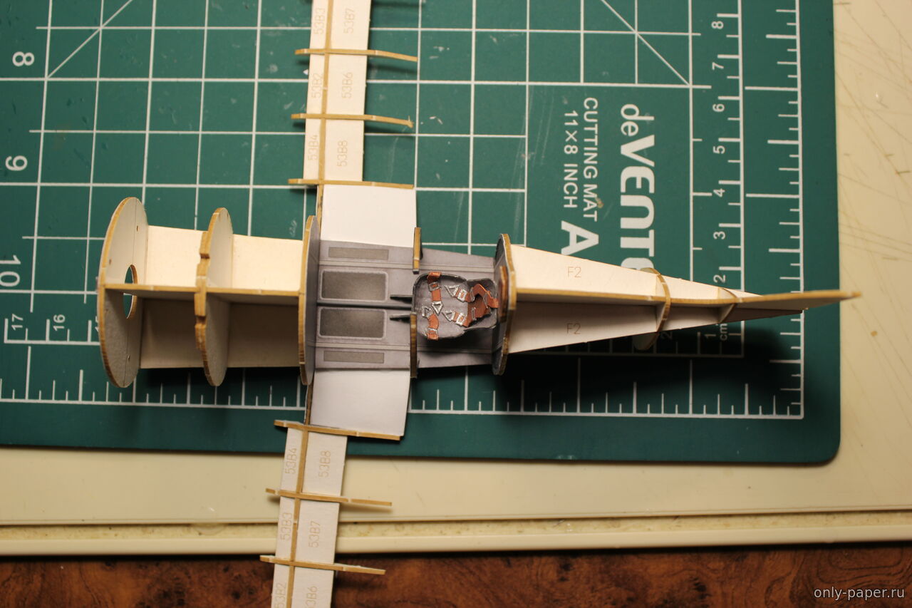

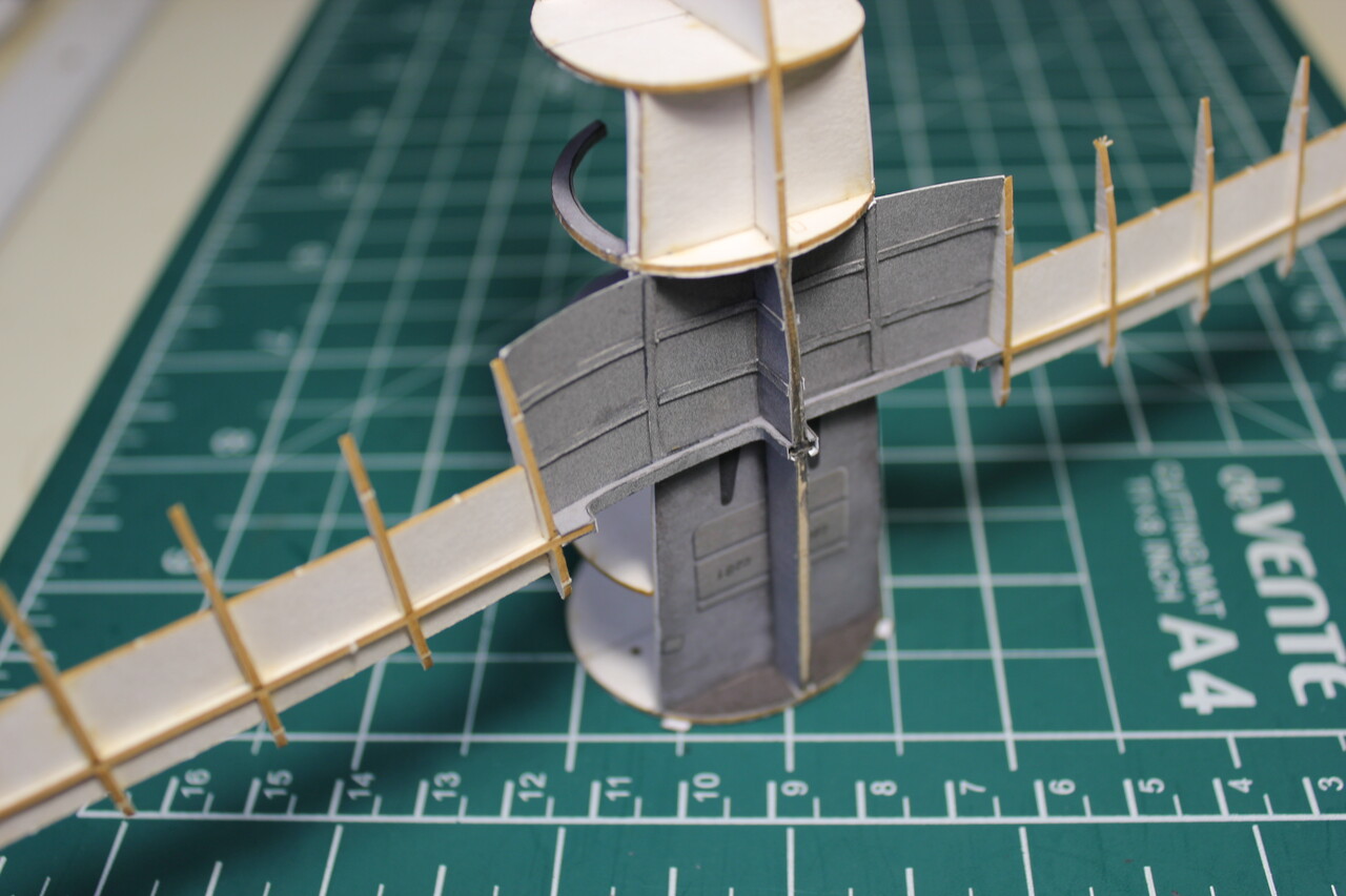

Андрей4781Дата: Пятница, 28.08.2026, 19:54 | Сообщение # 7
Сообщений: 2081
Репутация: 6109

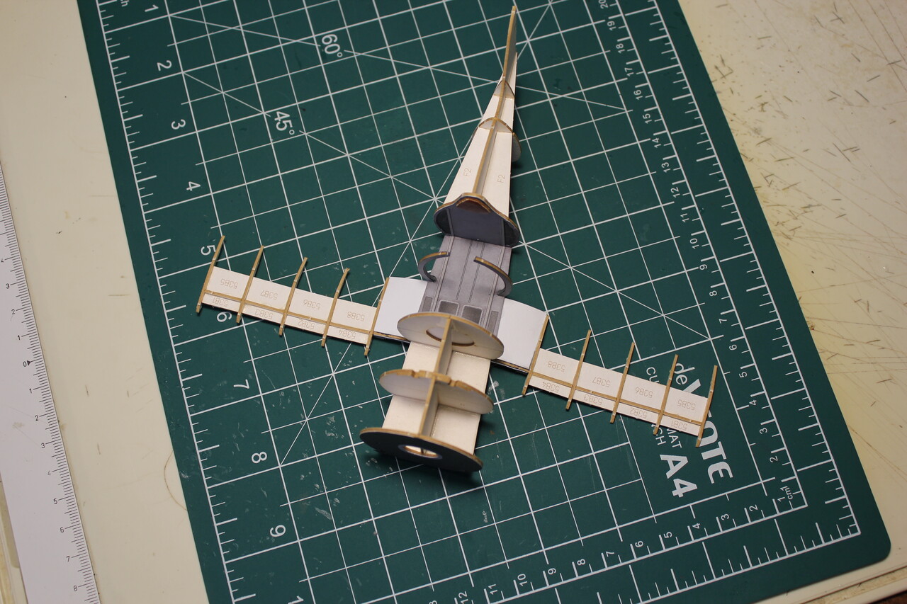

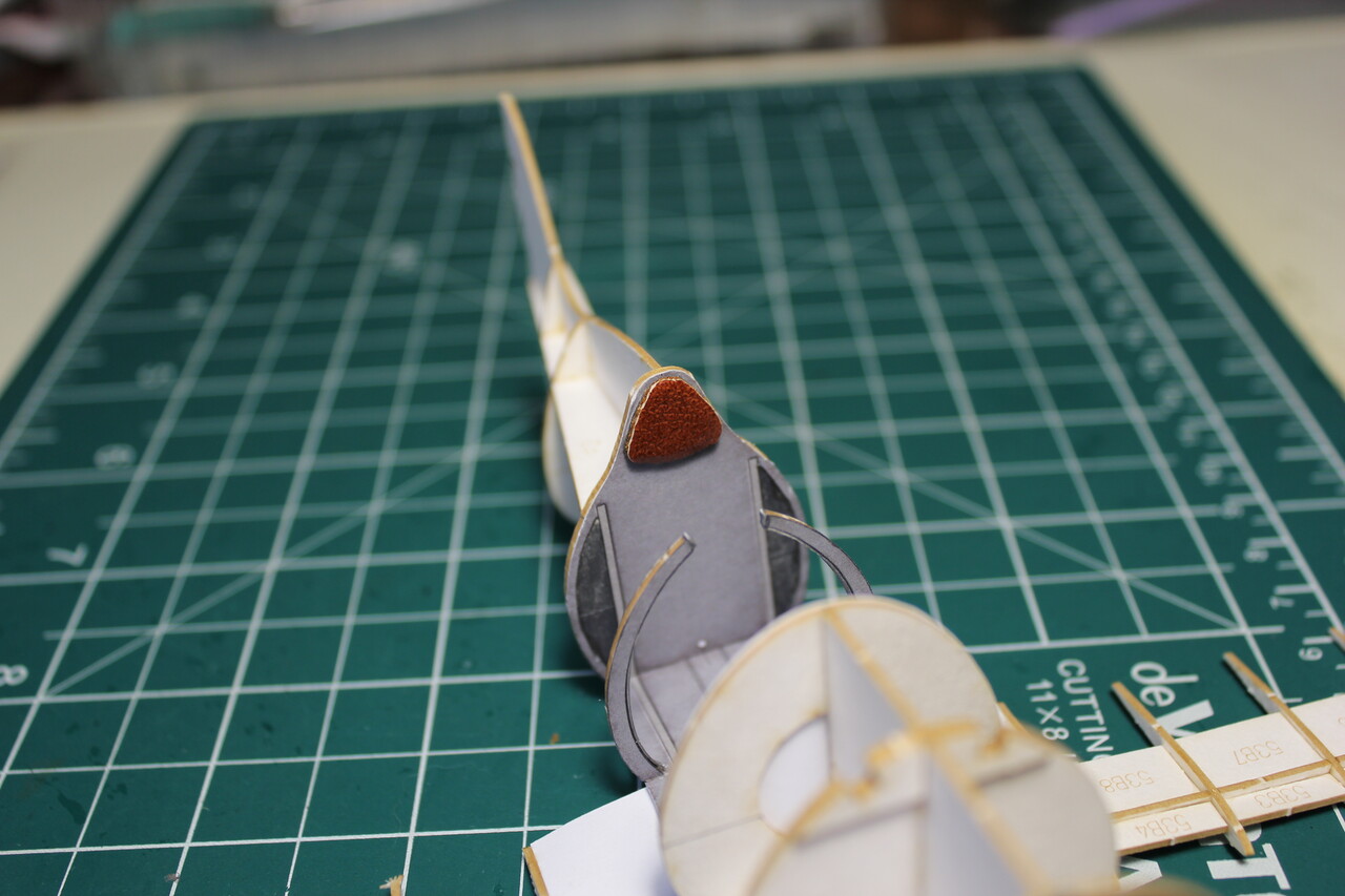

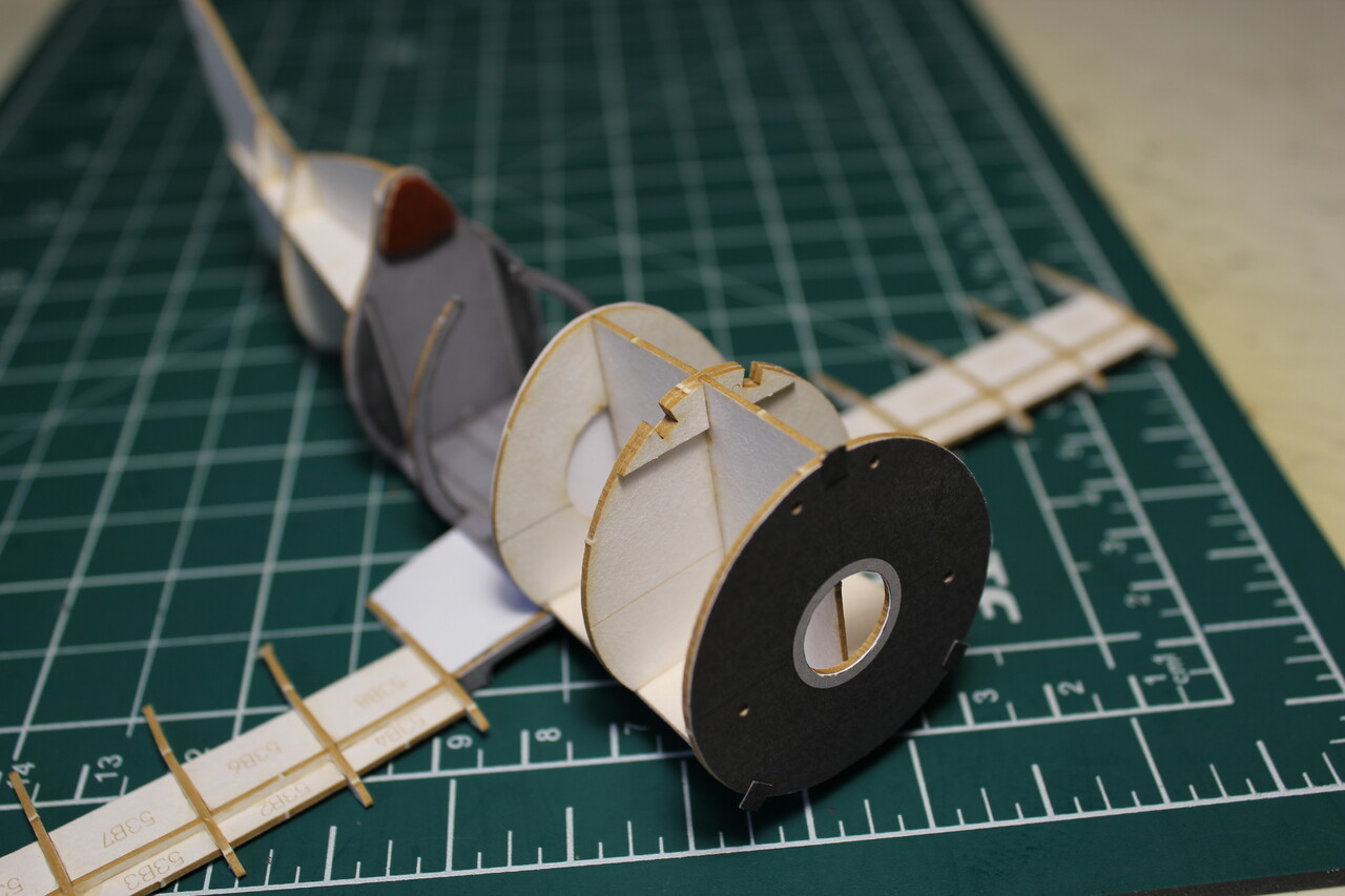

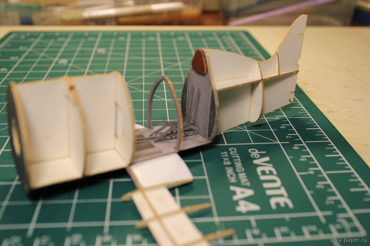

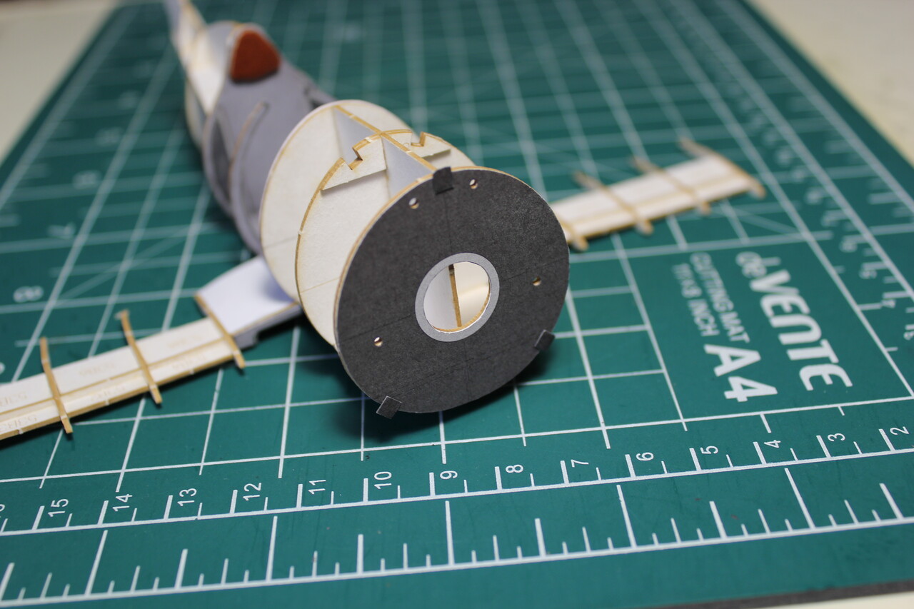

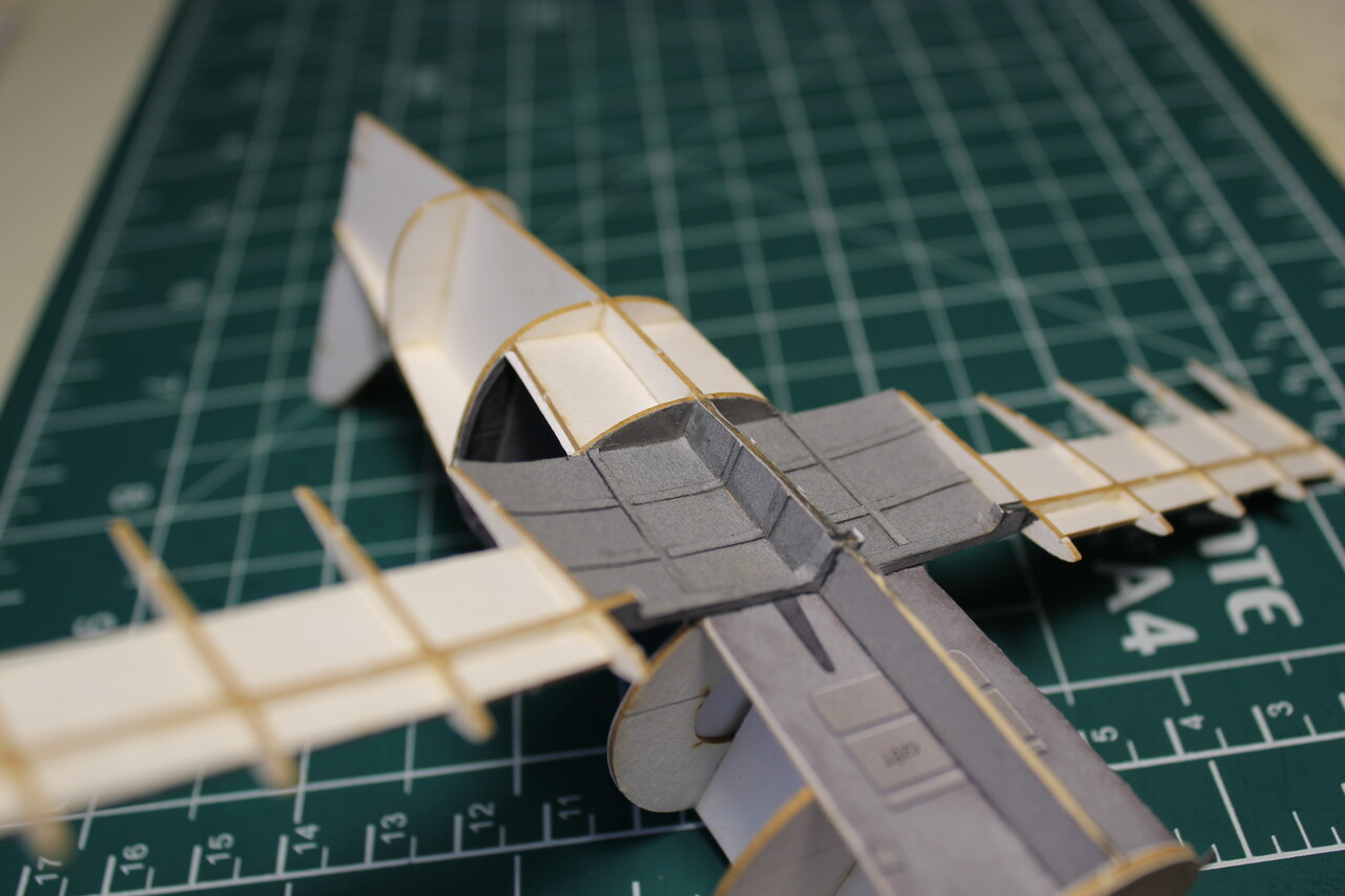

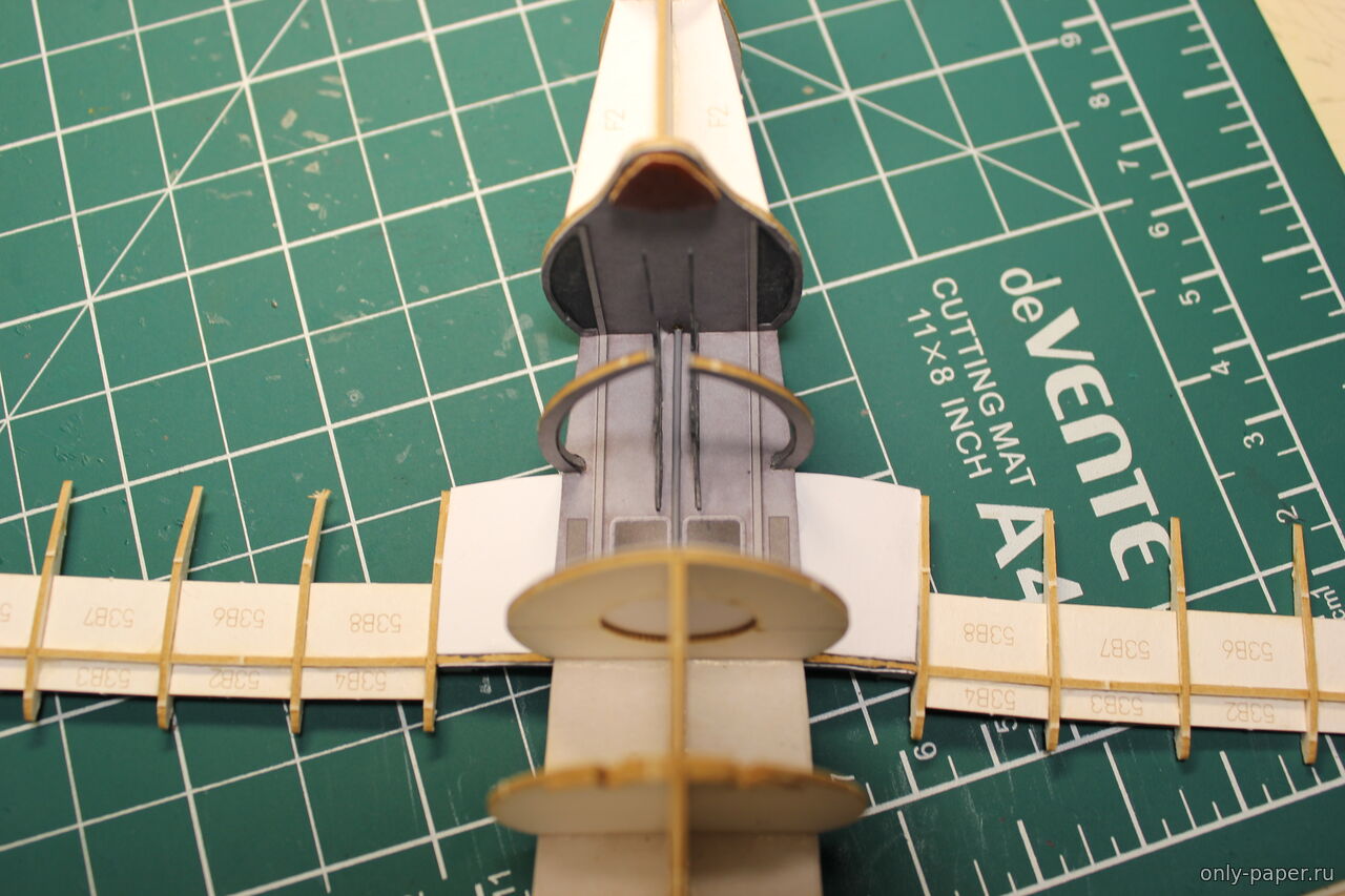

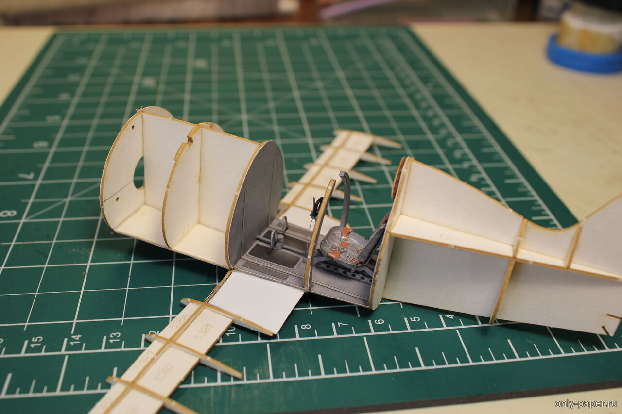

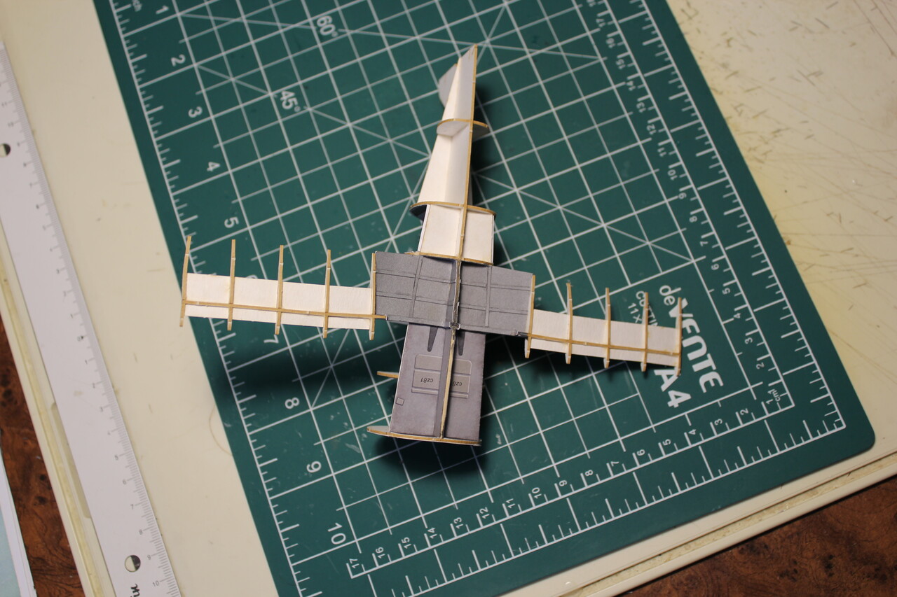

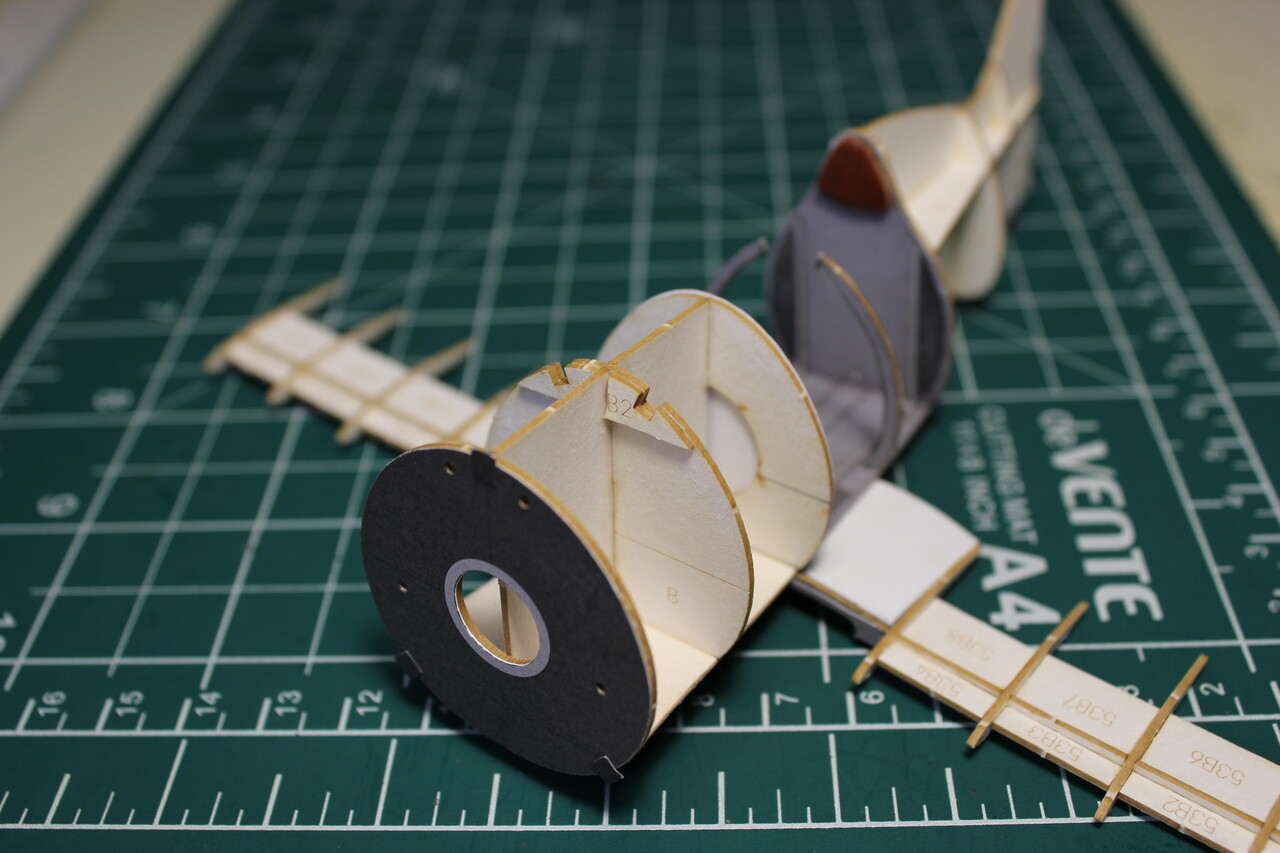

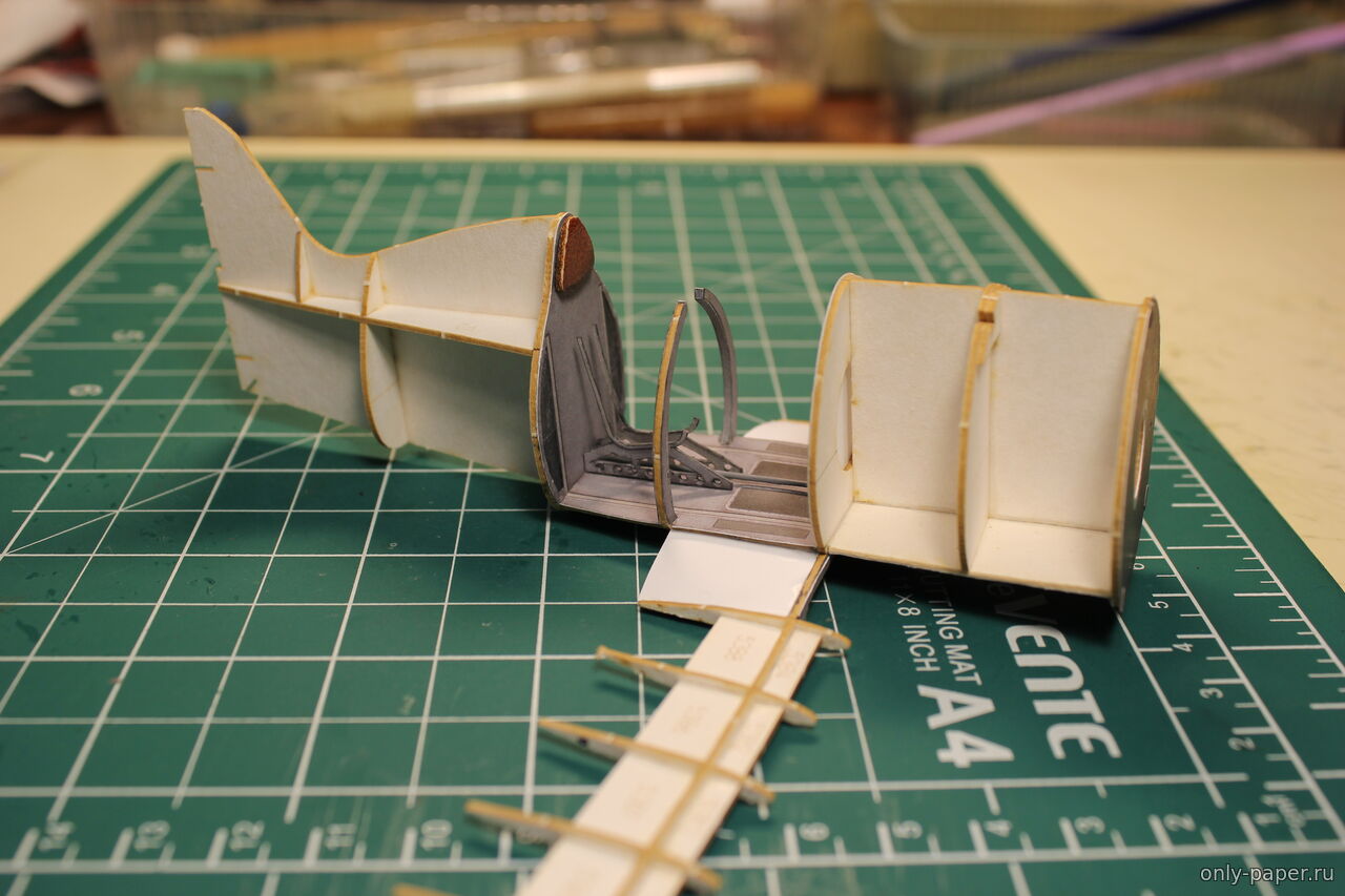

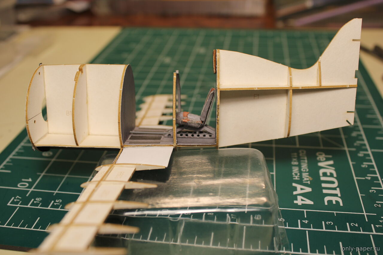

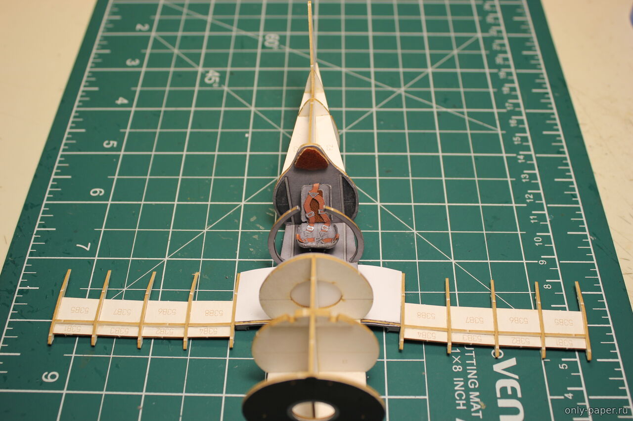

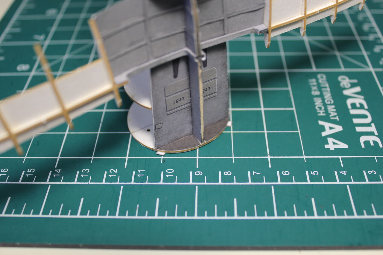

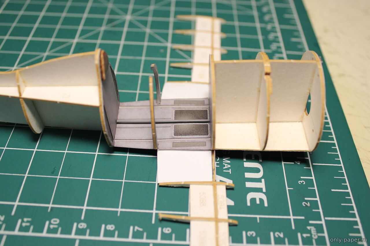

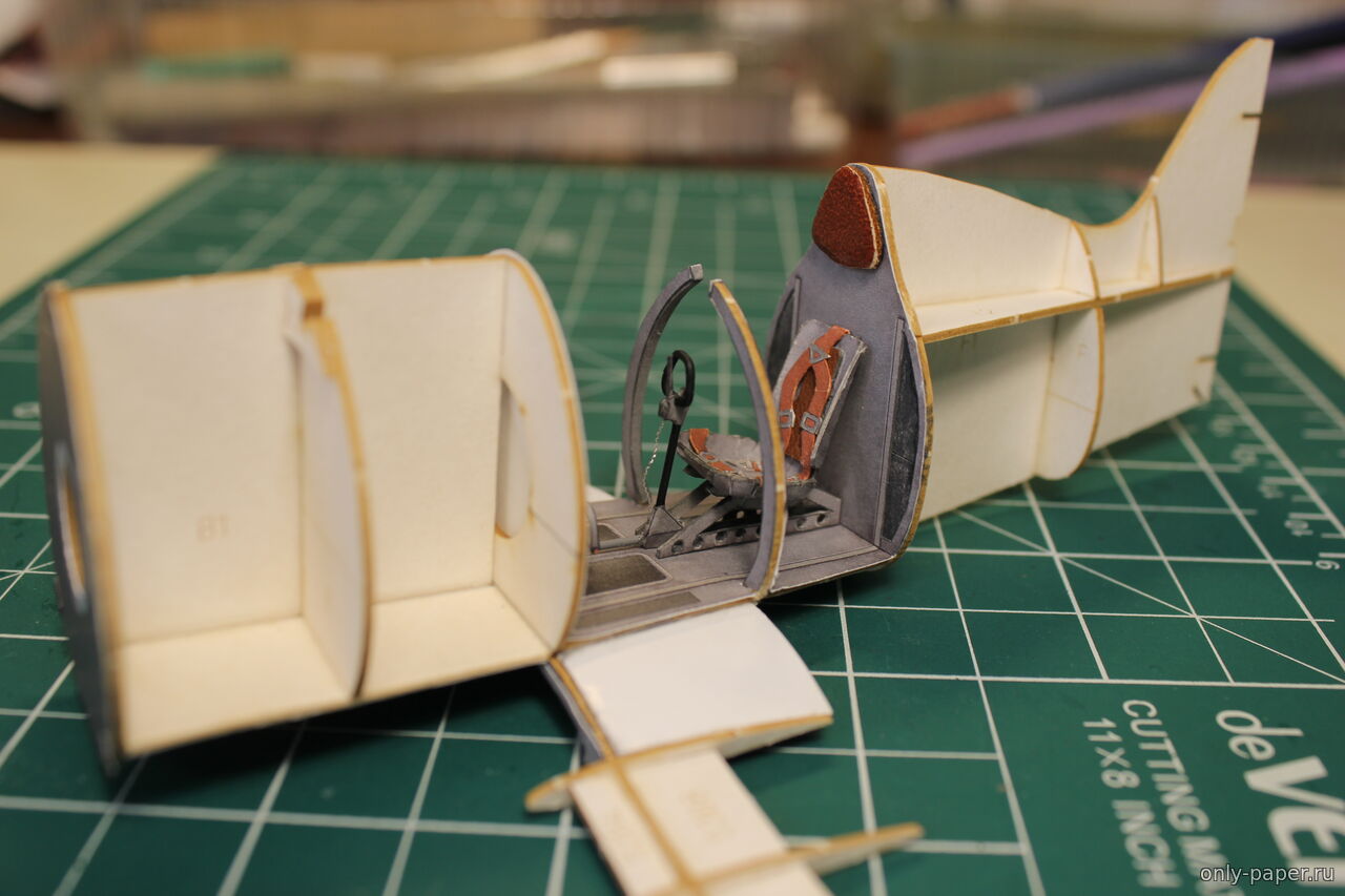

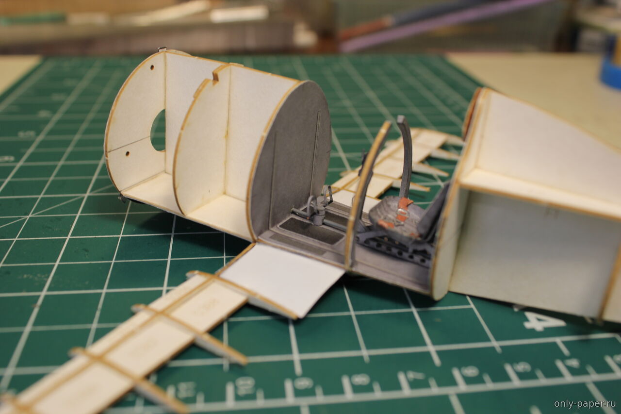

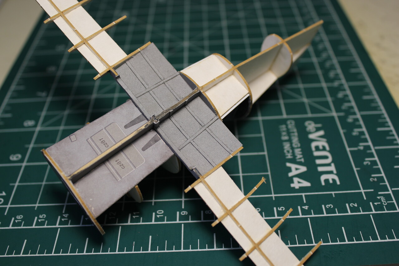

Всем привет! Собран каркас, пока все более менее. Несколько слов по сборке. Д. В2 (это пазы для верхних крыльев)  необходимо разрезать и по месту подгонять. Д. С1 (это вертикальная обшивка ниш шасси) необходимо сразу приклеить на свои места Д 20 (это обшивка ниши шасси) я бы рекомендовал разрезать по линиям сгиба и по отдельности приклеивать, при необходимости корректируя,  Д. С1 задает форму Д.20 в месте примыканиям к нервюрам.
Прикрепления: 35294158.jpg (300.2 Kb) · 50597228.jpg (261.6 Kb) · 75857475.jpg (185.2 Kb) · 13354179.jpg (181.4 Kb) · 47426304.jpg (188.5 Kb) · 25321957.jpg (226.3 Kb) · 00113912.jpg (218.2 Kb) · 56307835.jpg (195.8 Kb) · 11379005.jpg (174.0 Kb) · 88635756.jpg (215.8 Kb)

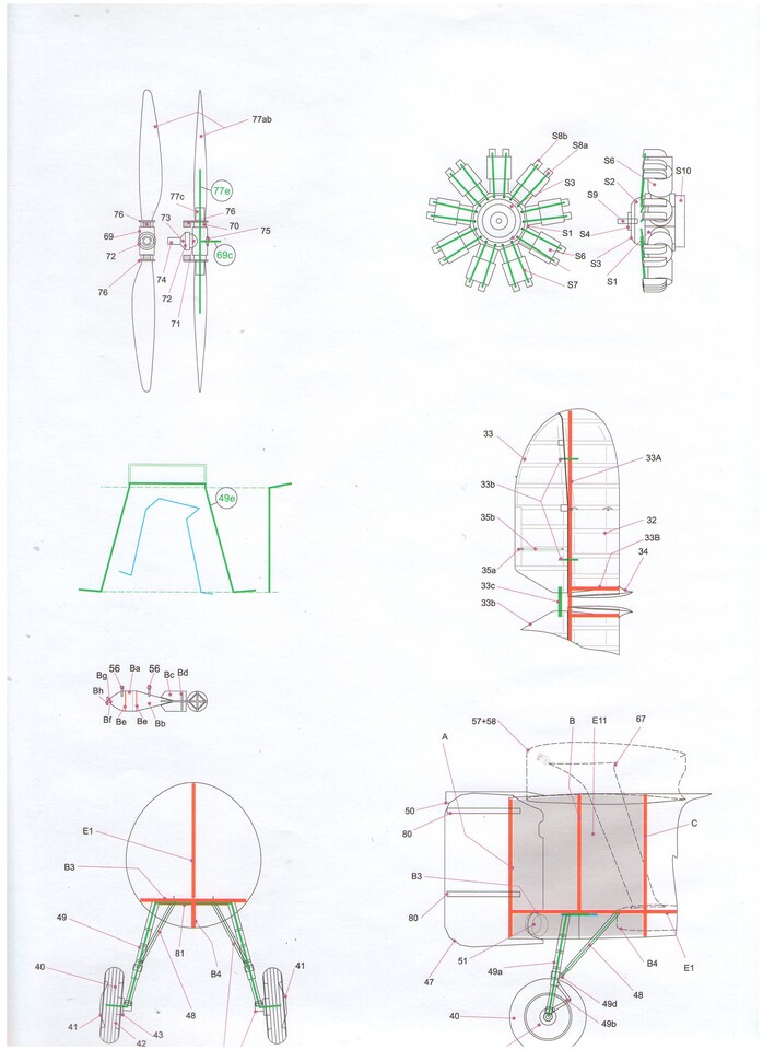

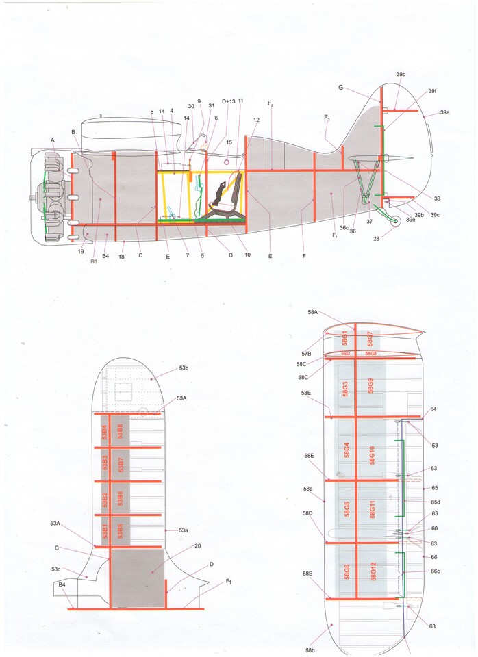

Да, если кому интересно, то вот схемы сборки, причем журнал формата чуть больше А4, но не В4, поэтому как есть
Прикрепления: 78108082.jpg (107.6 Kb) · 72764532.jpg (108.8 Kb)

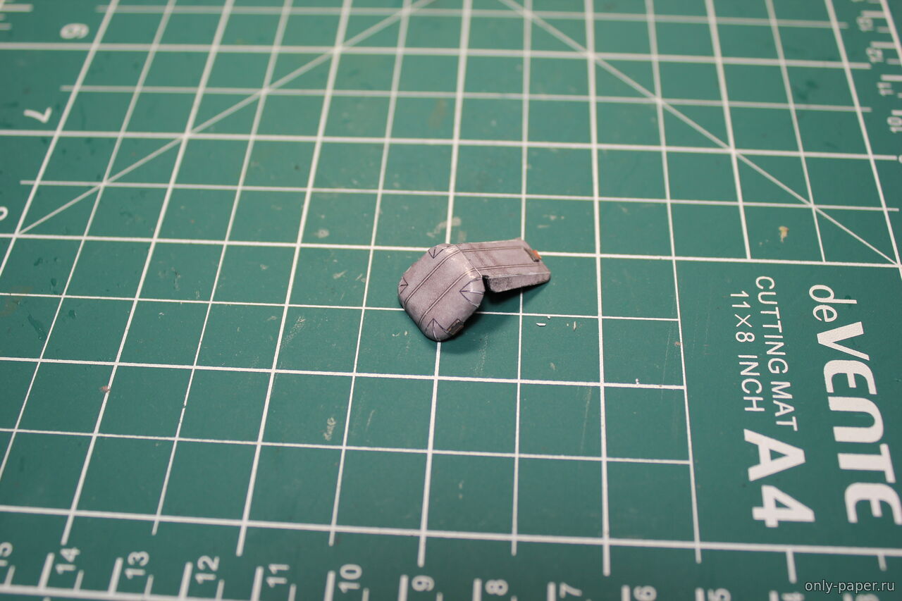

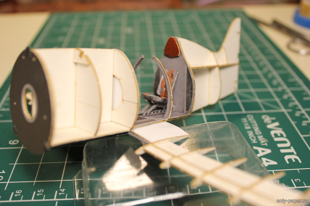

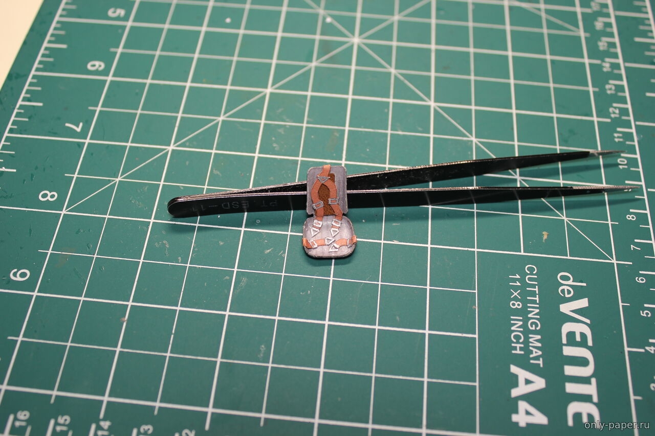

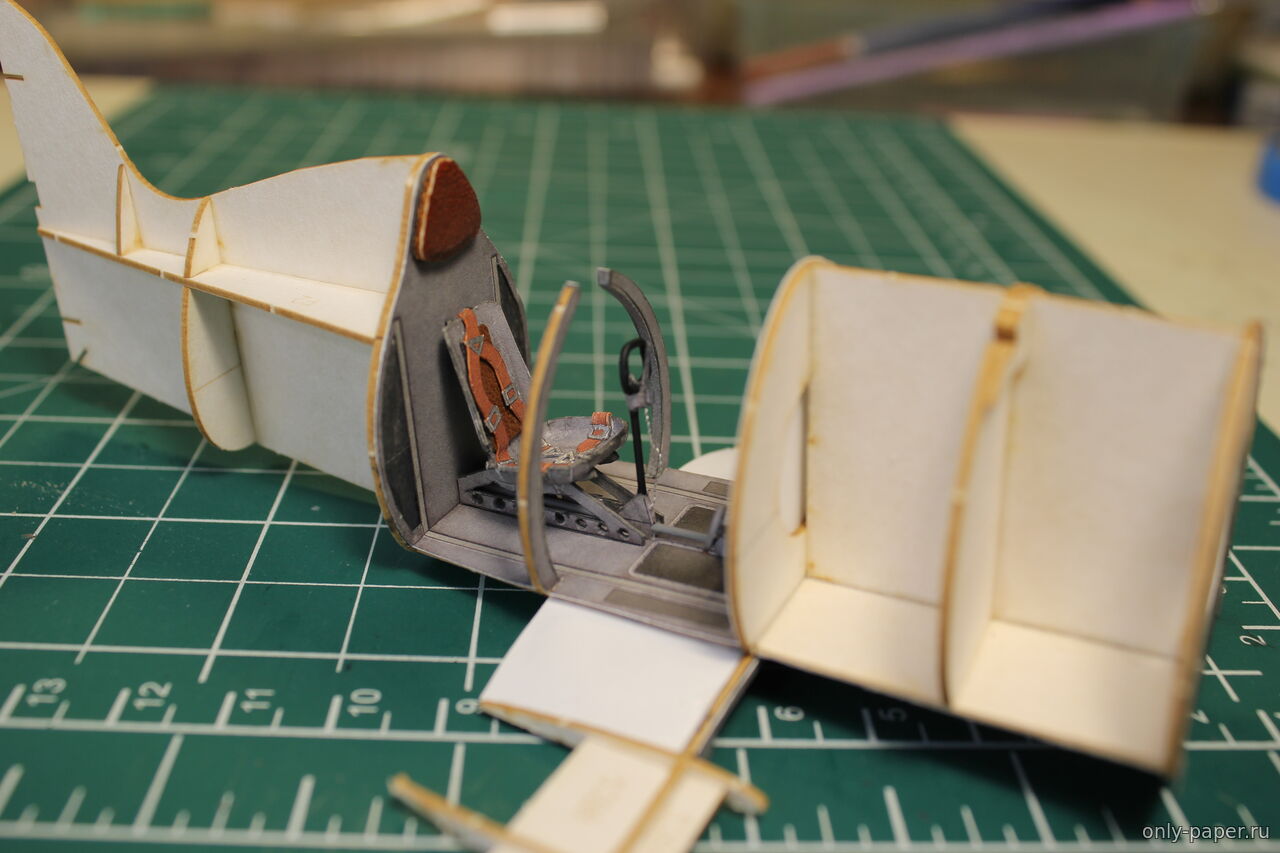

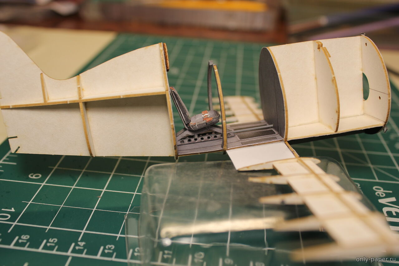

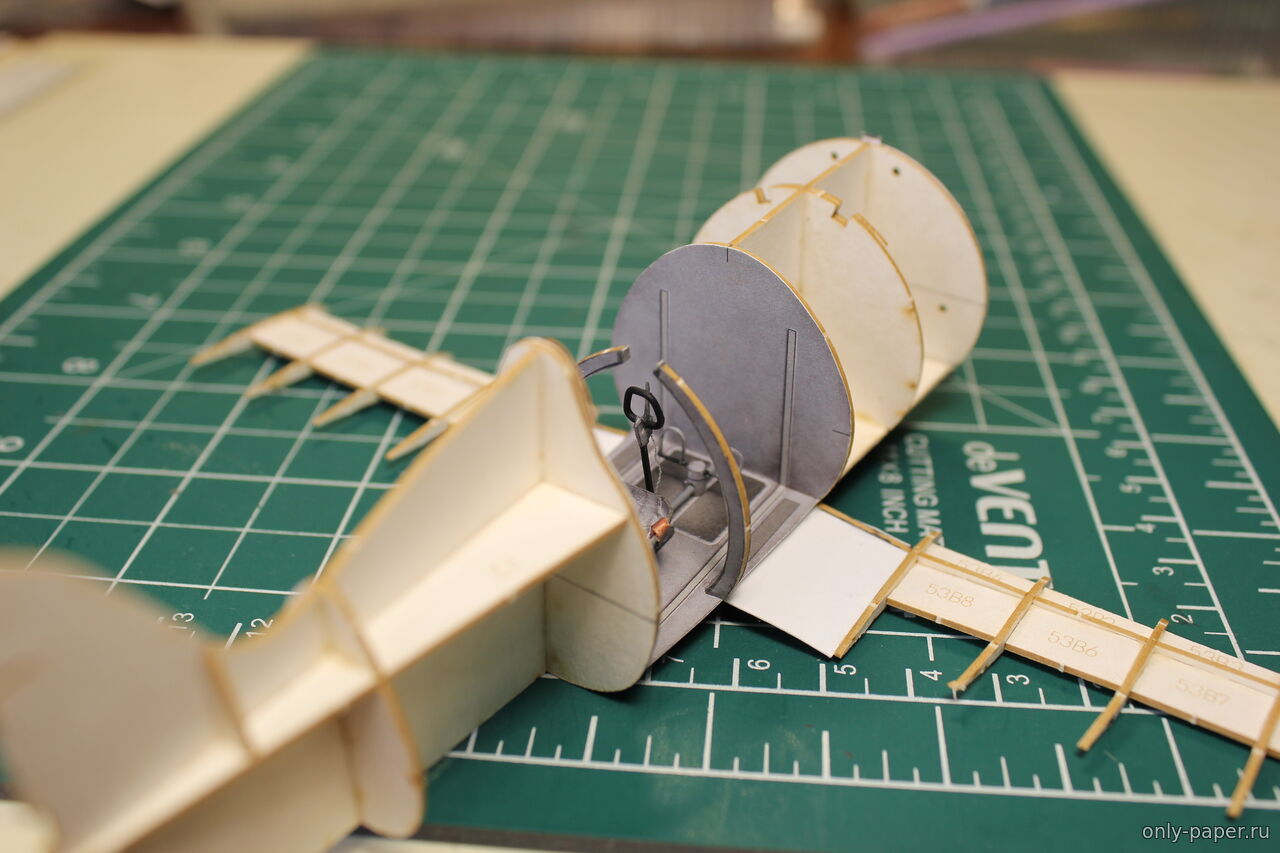

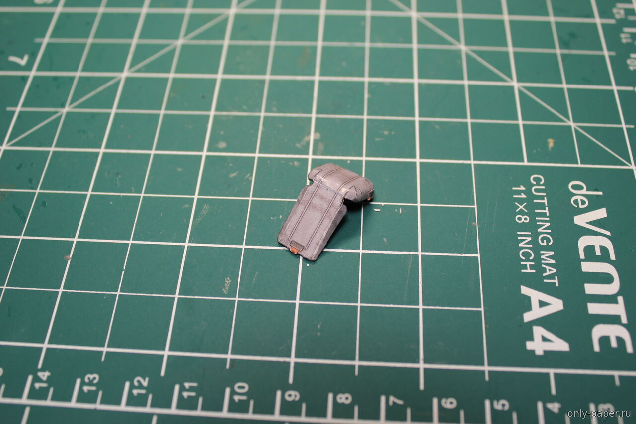

Всем привет! Работы по текущему проекту продолжаются и вот итог очередного этапа.

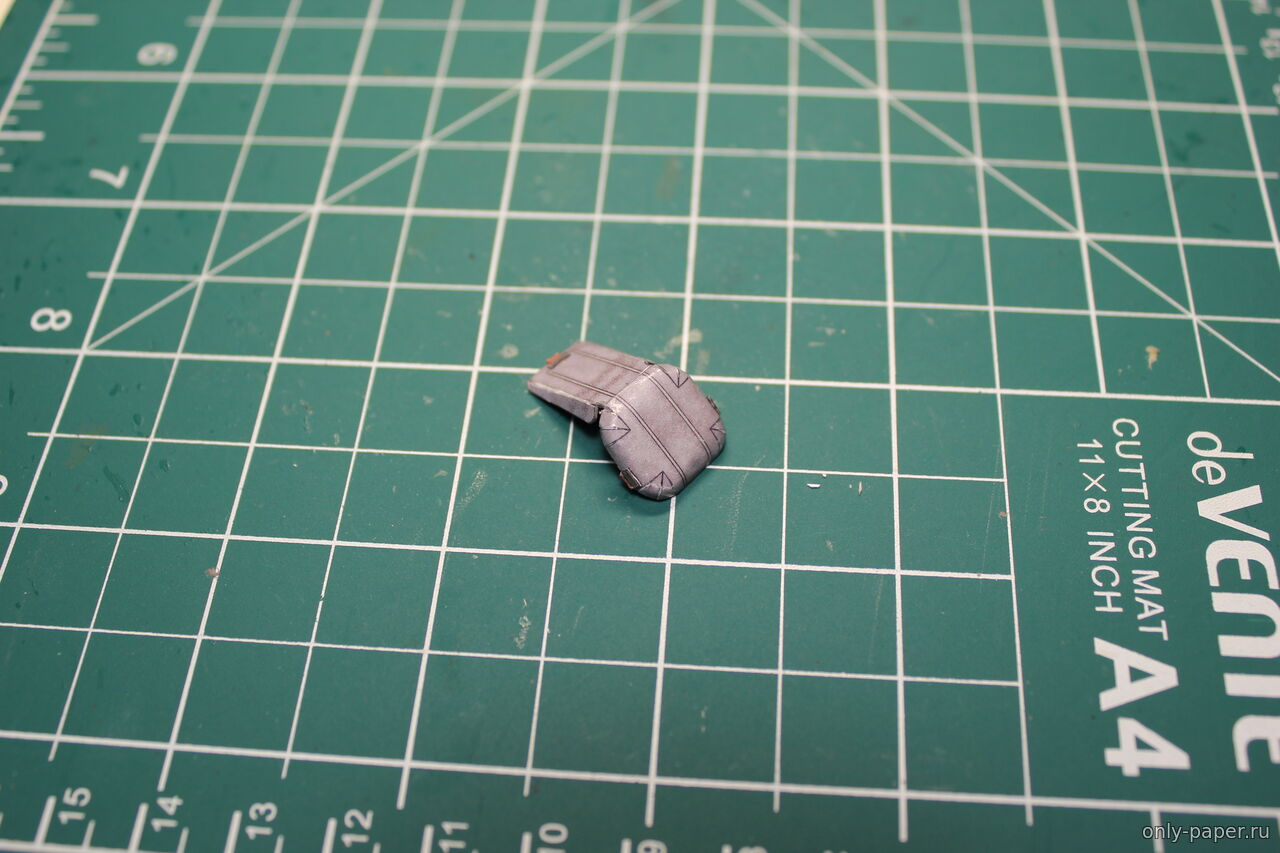

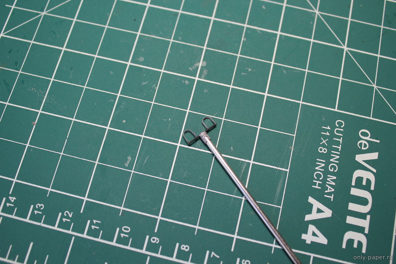

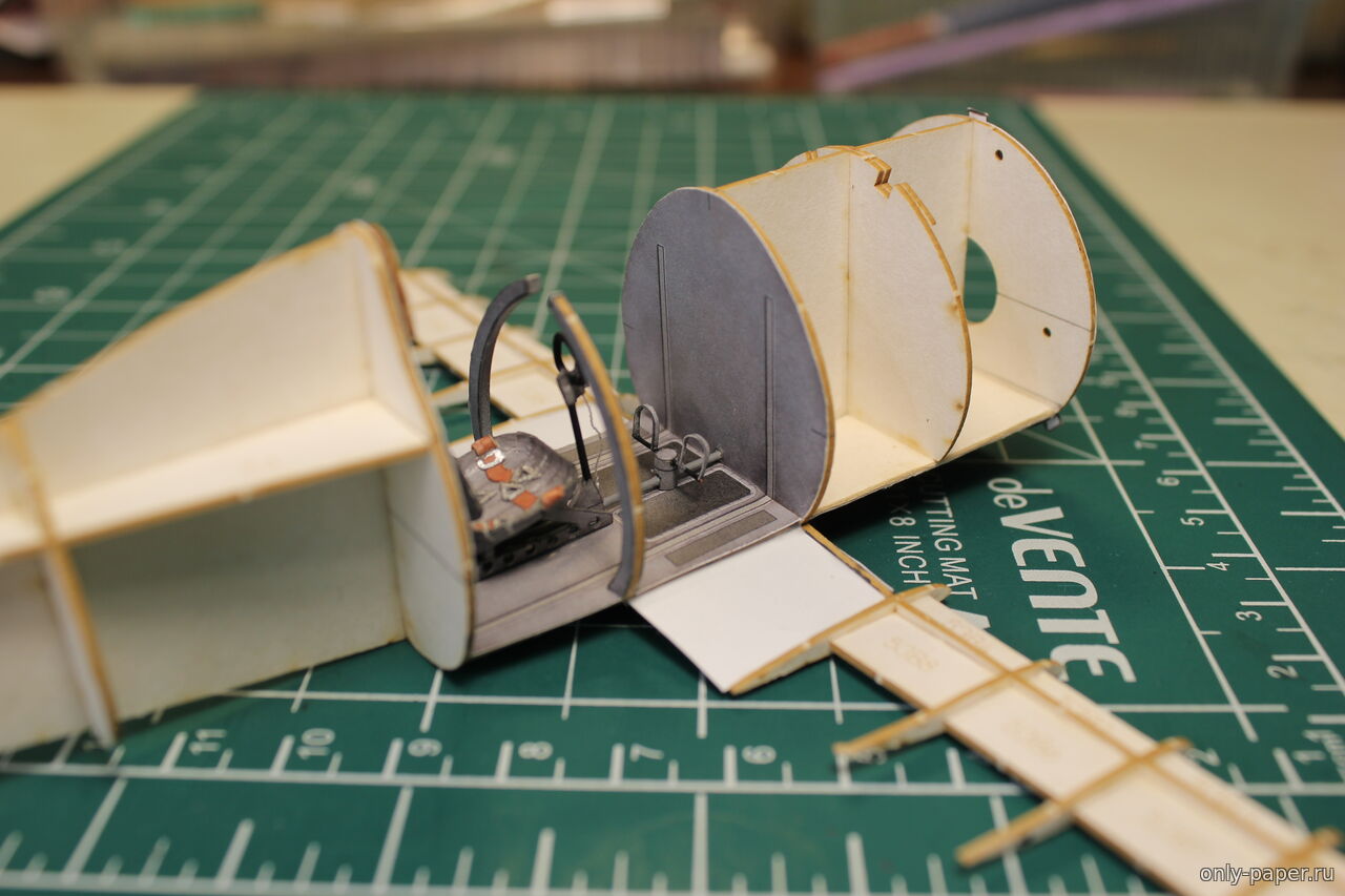

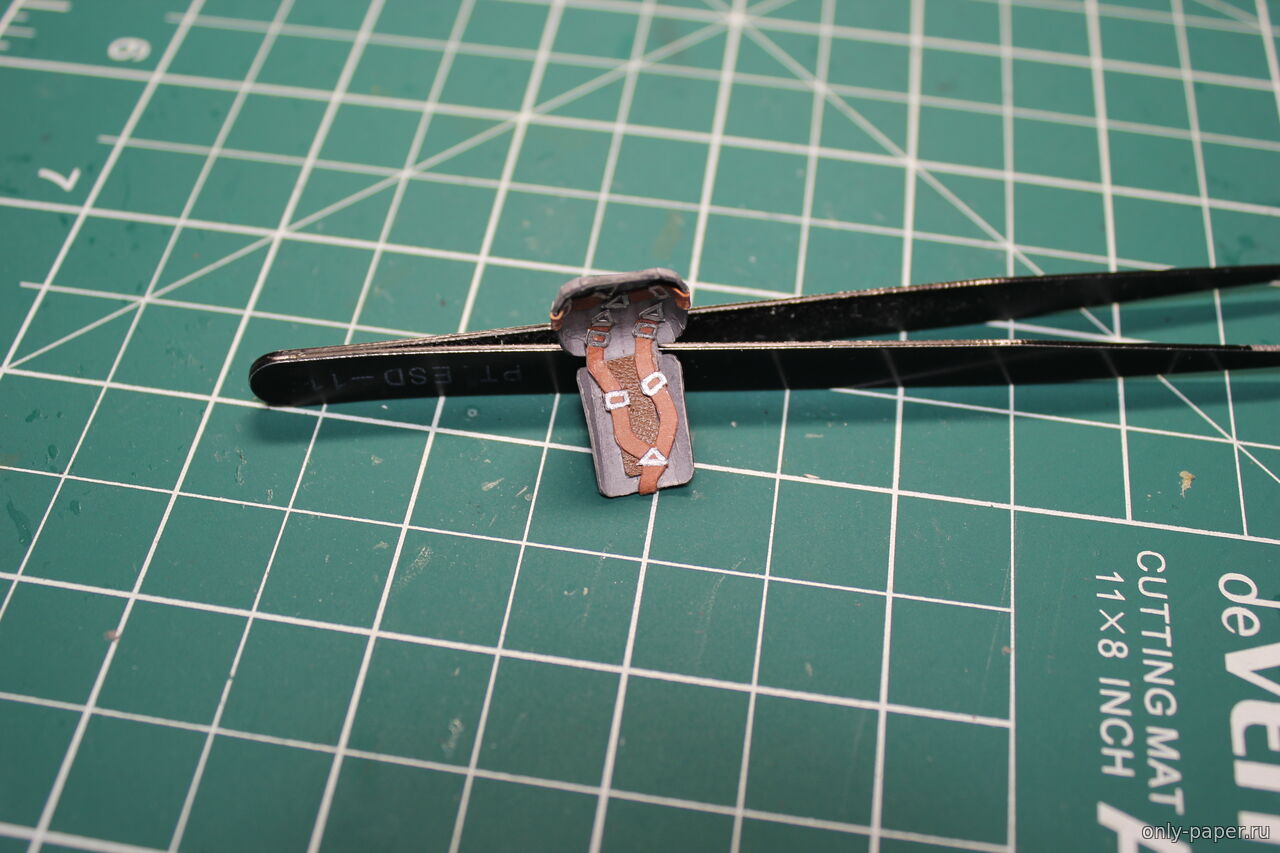

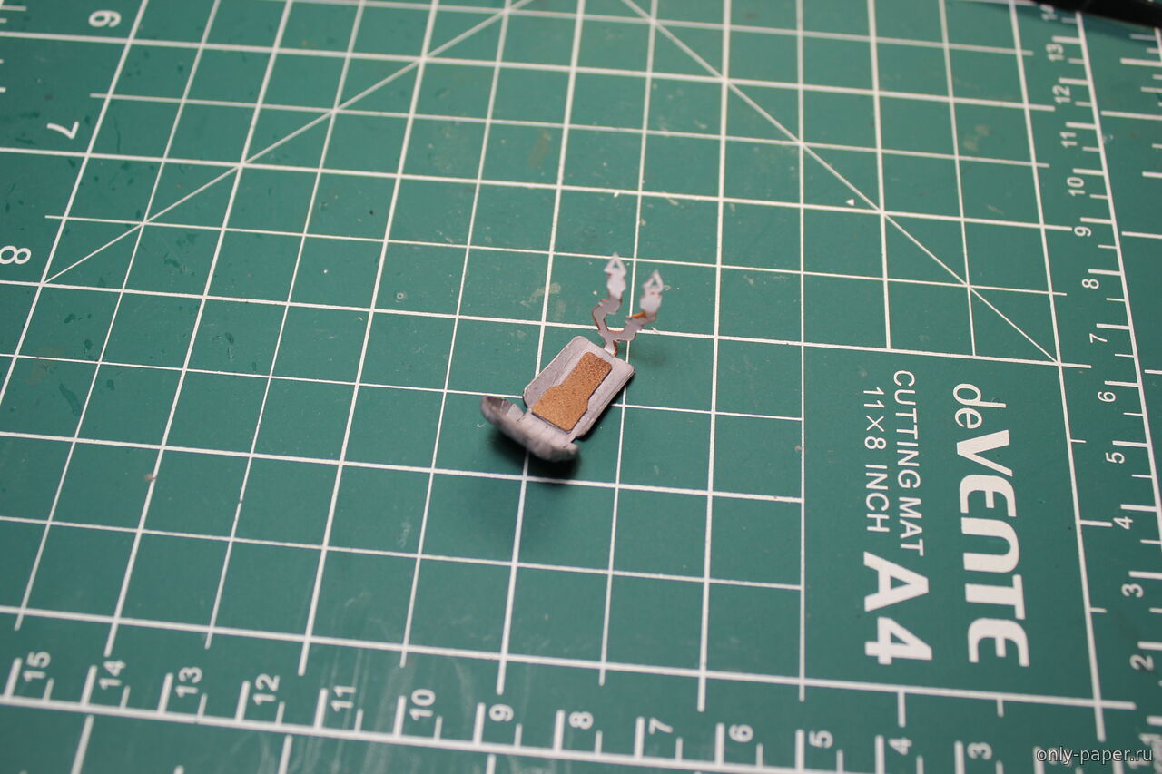

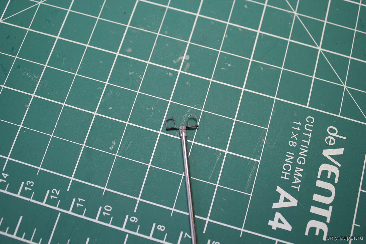

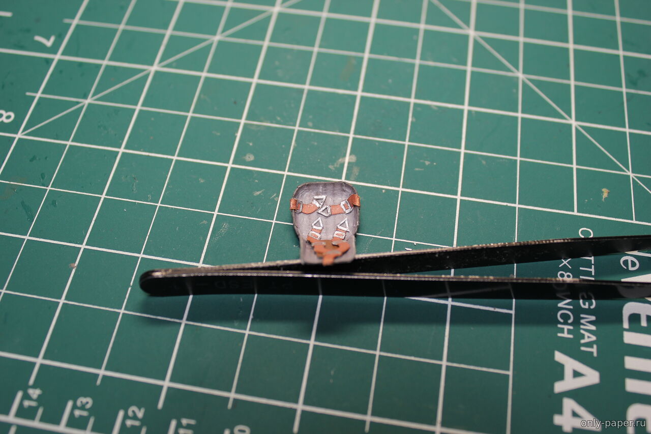

Начато наполнение элементами кокпита.
Кресло пилота, ручка управления и педальный узел сформированы, собраны и установлены на свои места
Прикрепления: 39300014.jpg (148.7 Kb) · 83102355.jpg (153.8 Kb) · 14092440.jpg (136.9 Kb) · 96295677.jpg (179.9 Kb) · 46982386.jpg (169.8 Kb) · 89716159.jpg (176.8 Kb) · 56319530.jpg (160.8 Kb) · 46207397.jpg (156.3 Kb) · 38047675.jpg (154.5 Kb) · 59071287.jpg (152.4 Kb)
