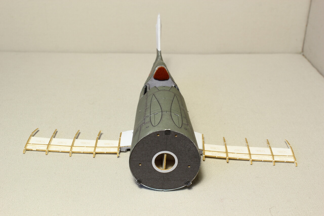

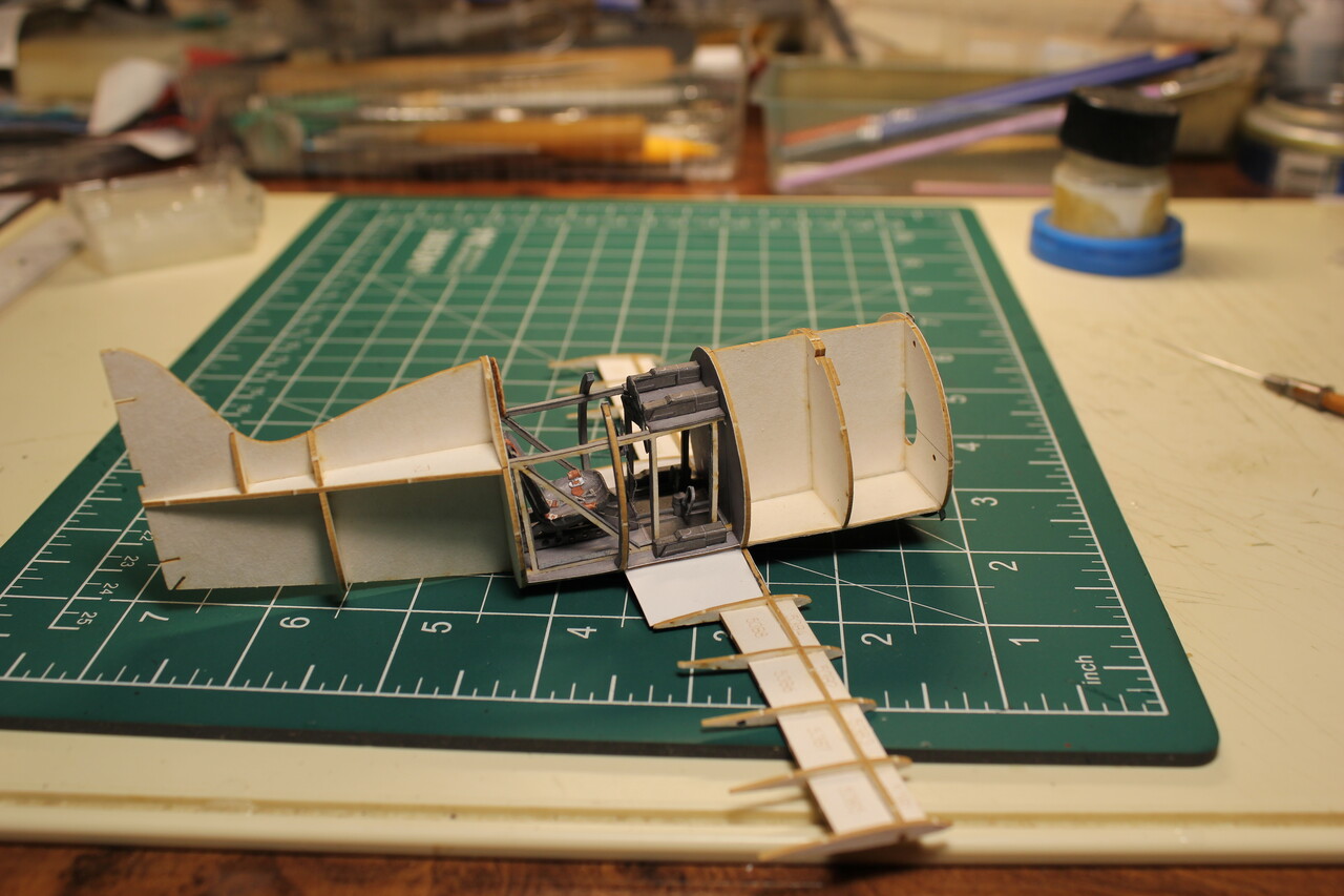

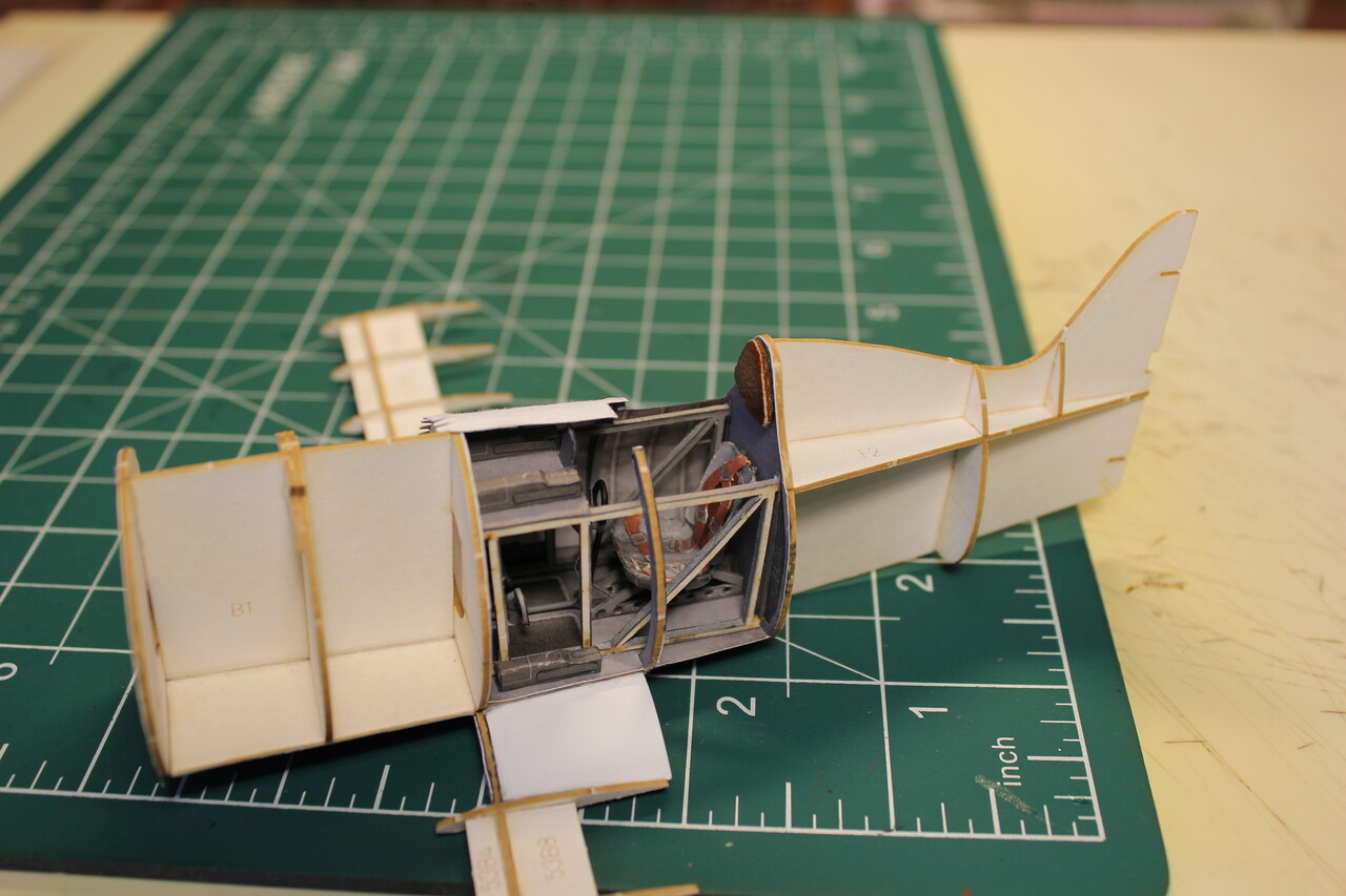

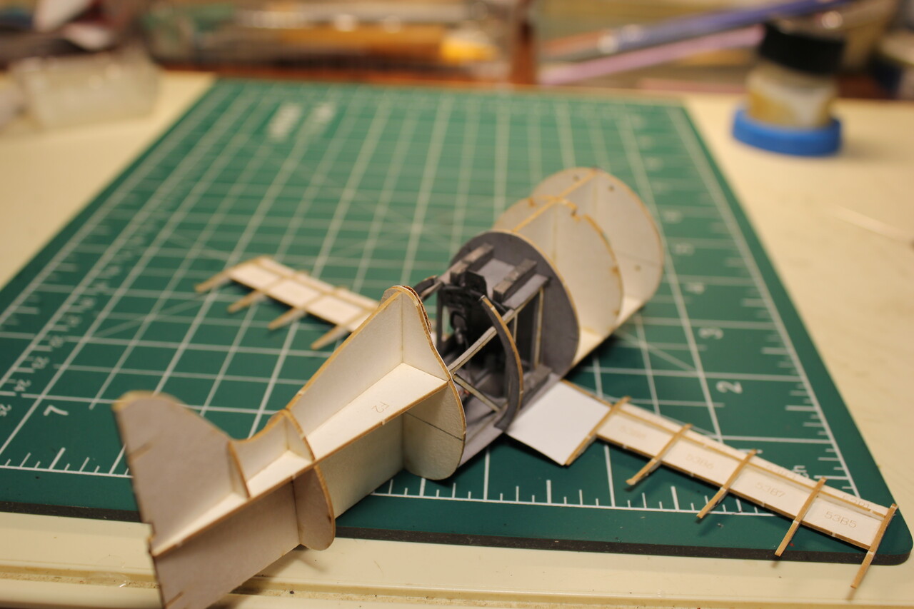

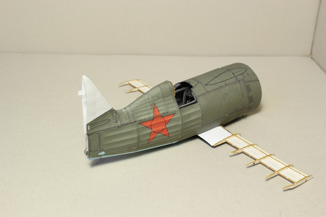

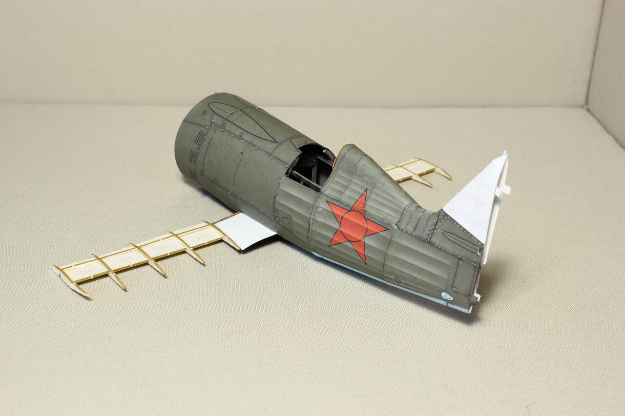

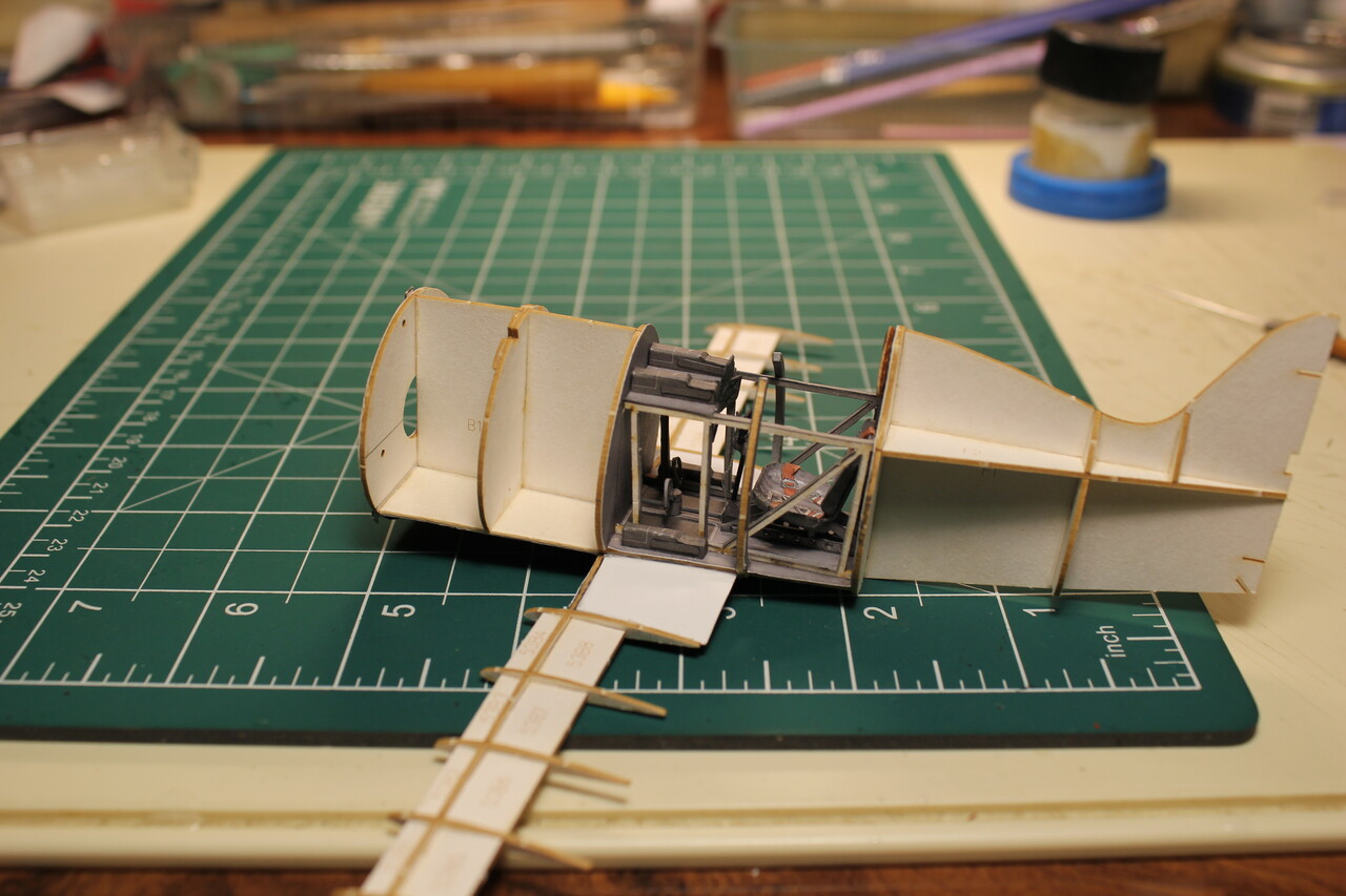

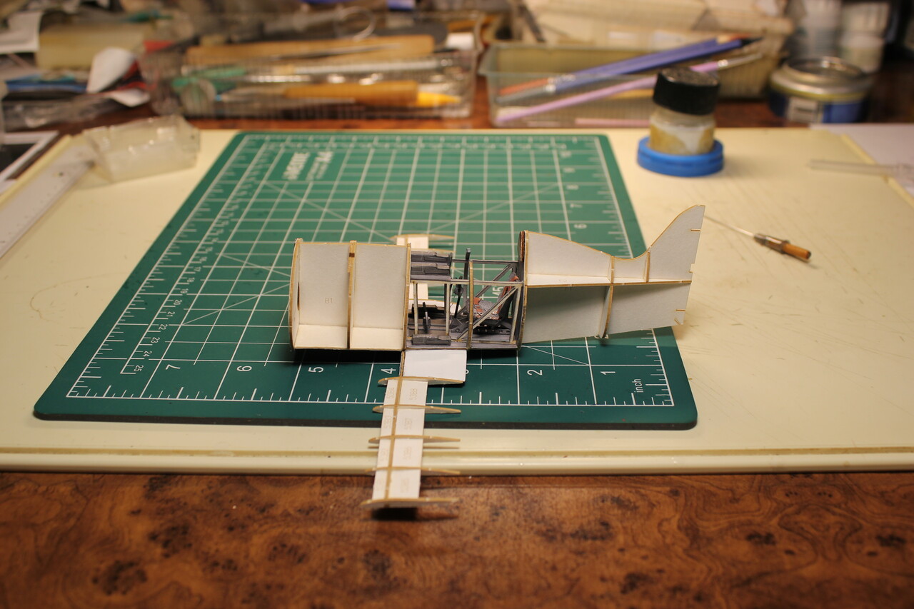

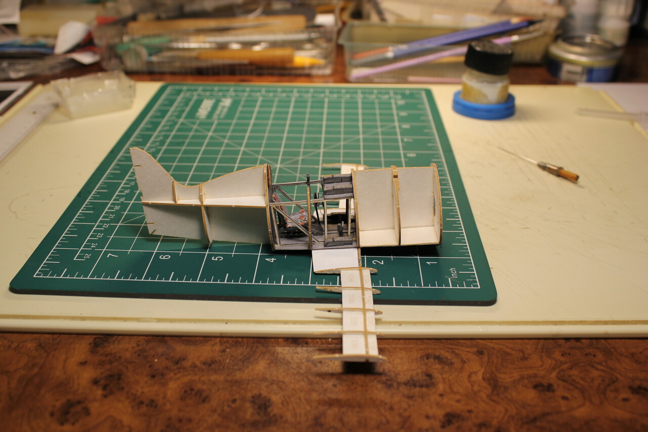

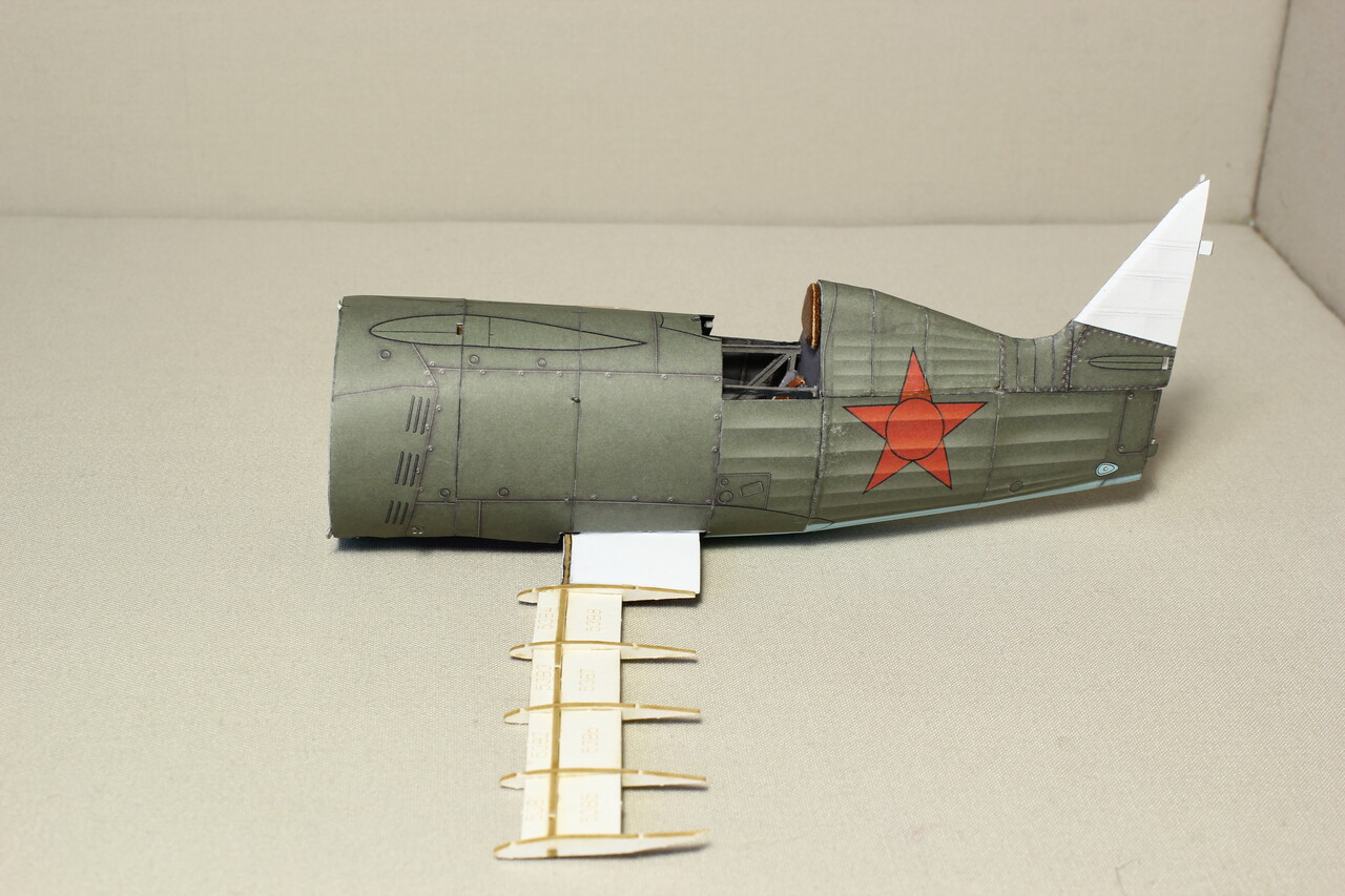

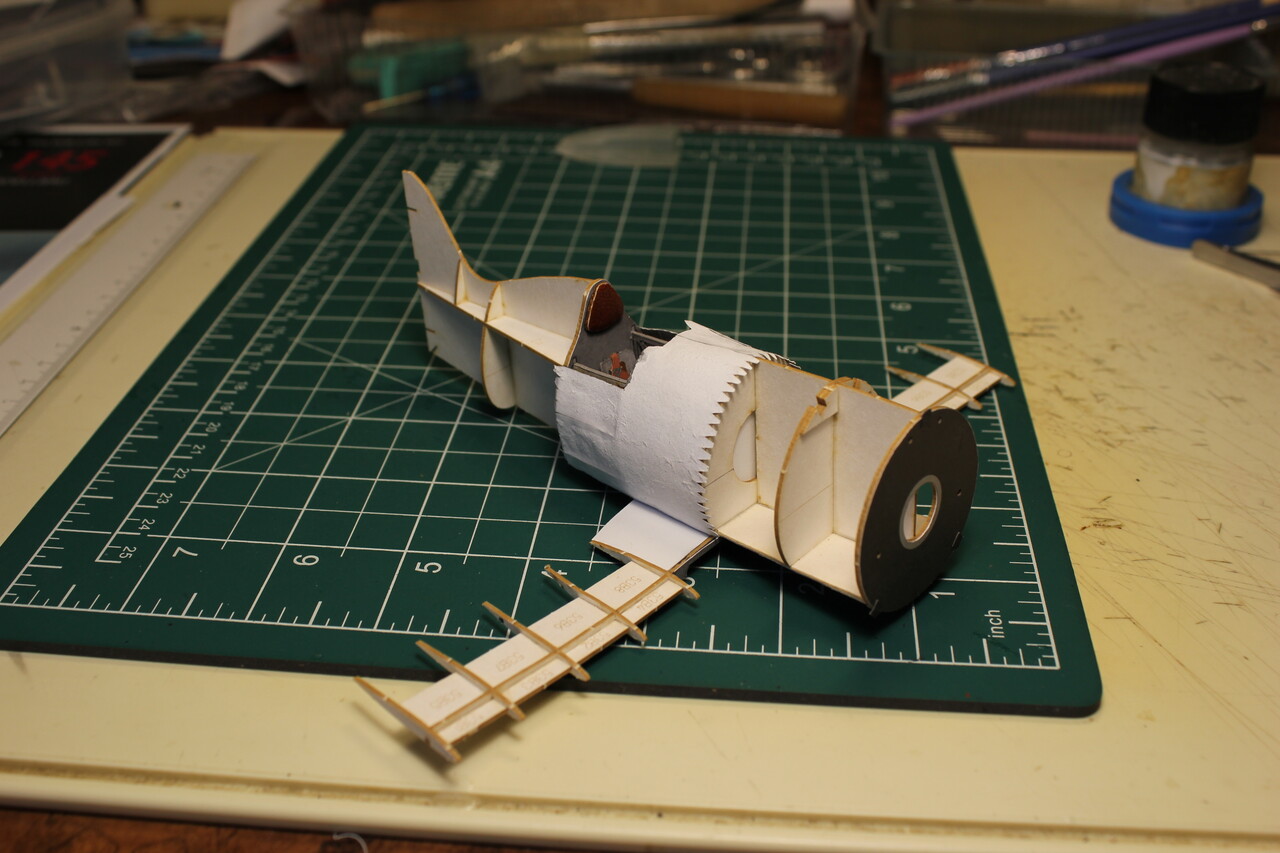

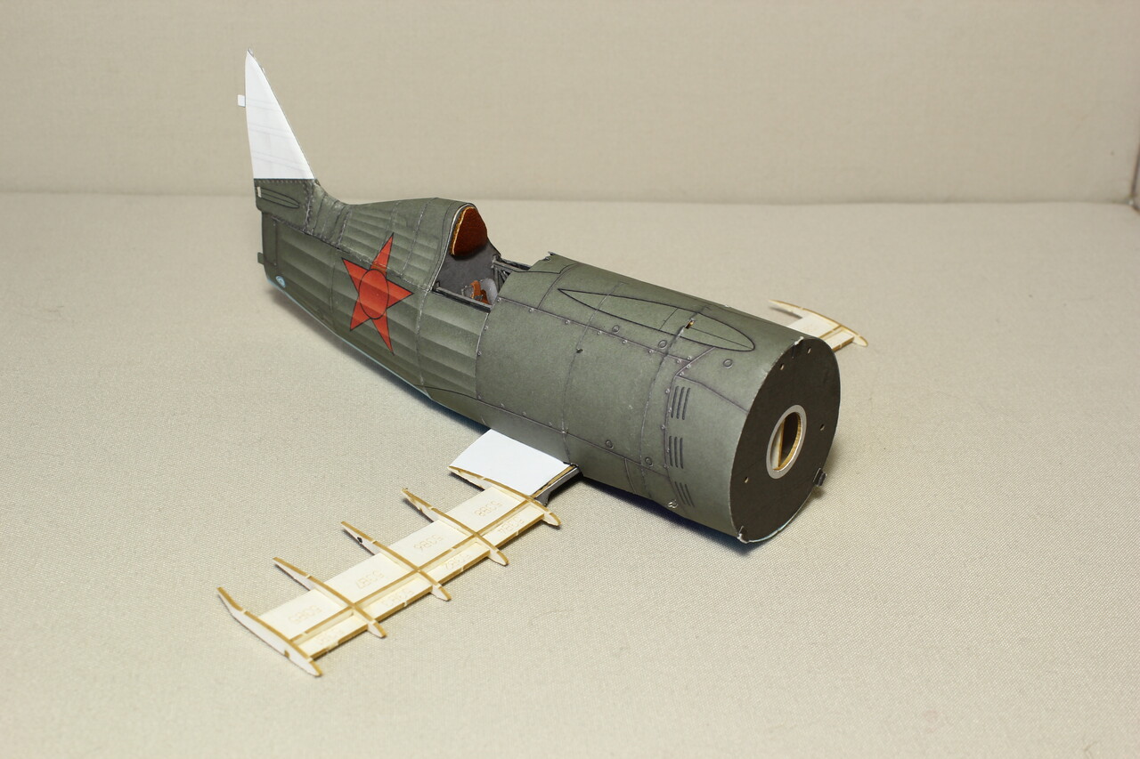

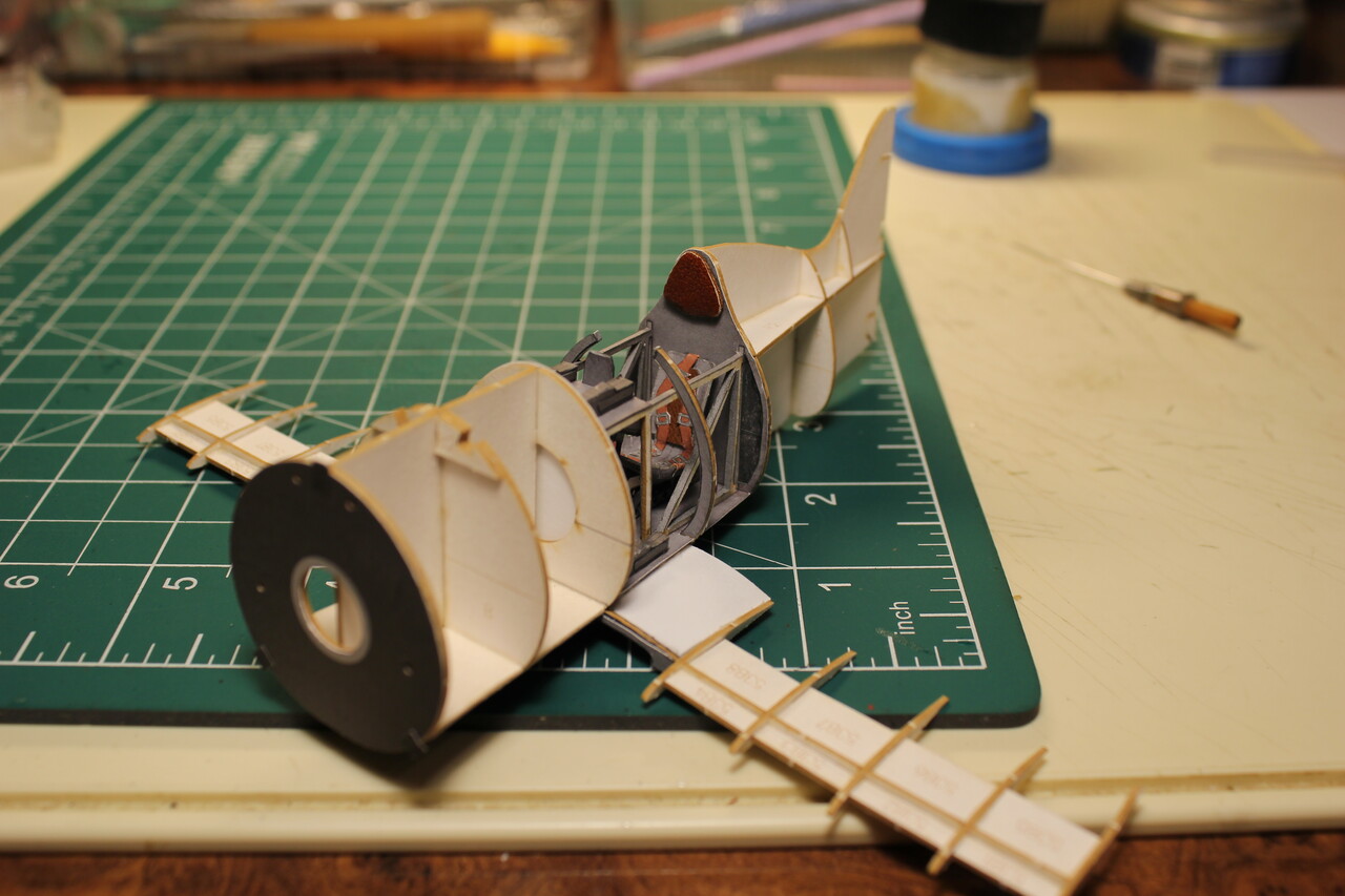

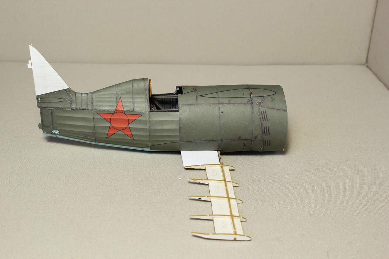

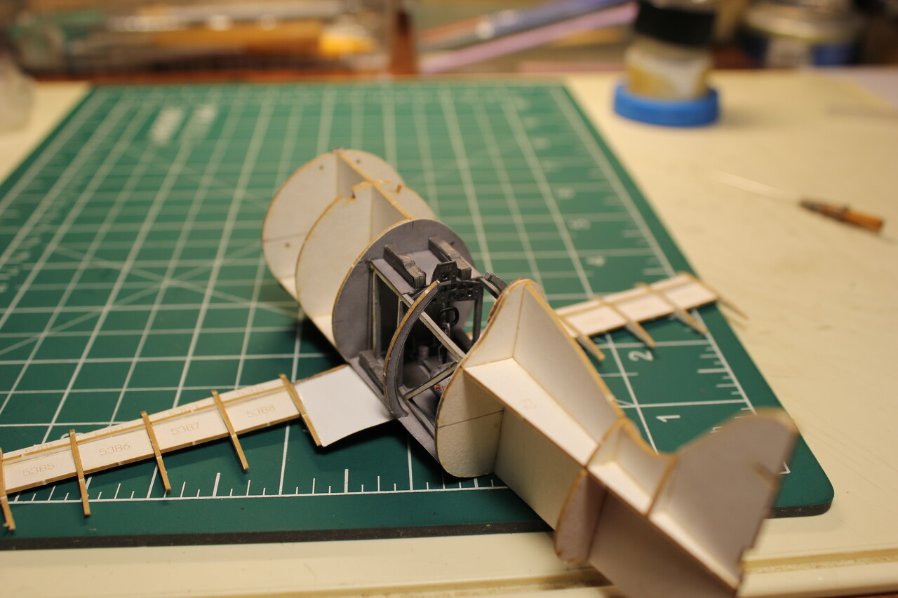

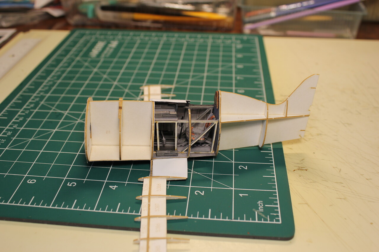

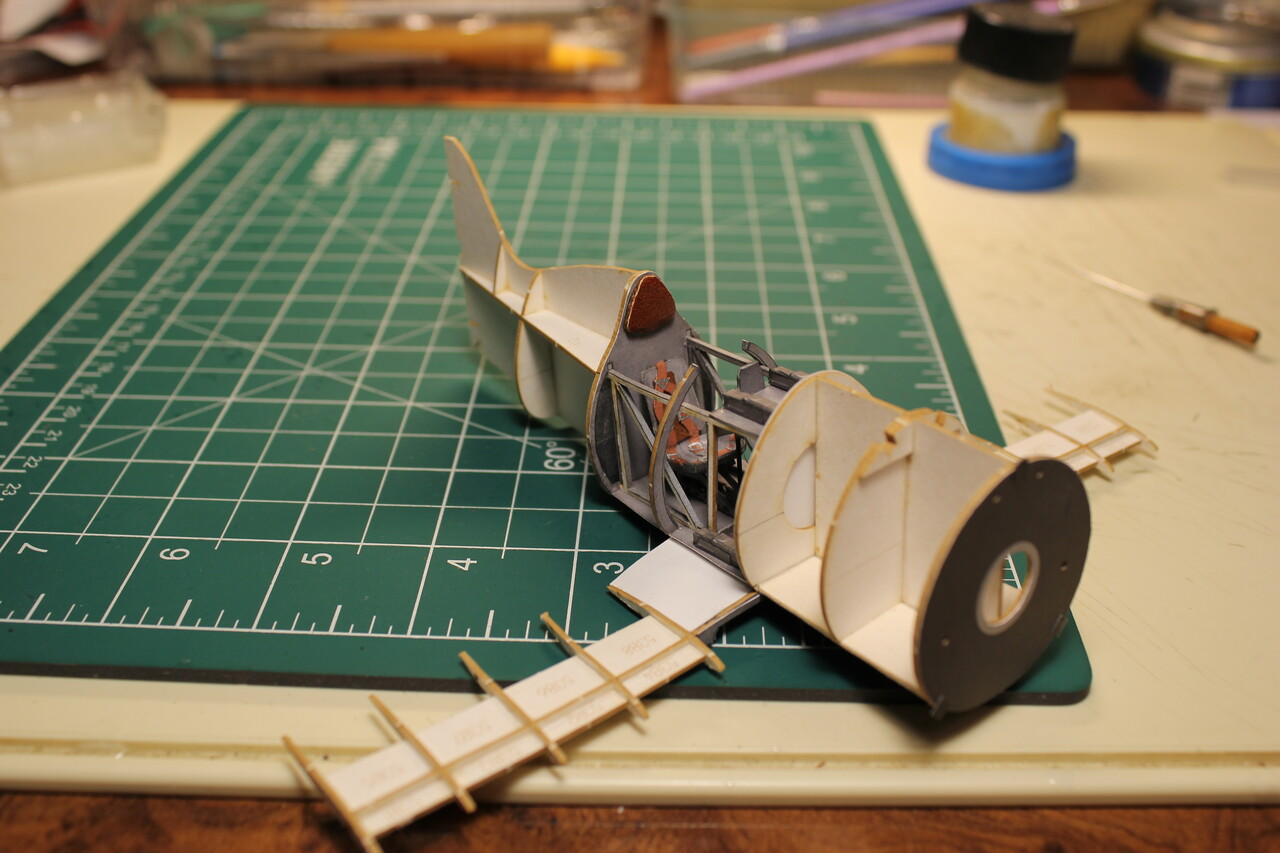

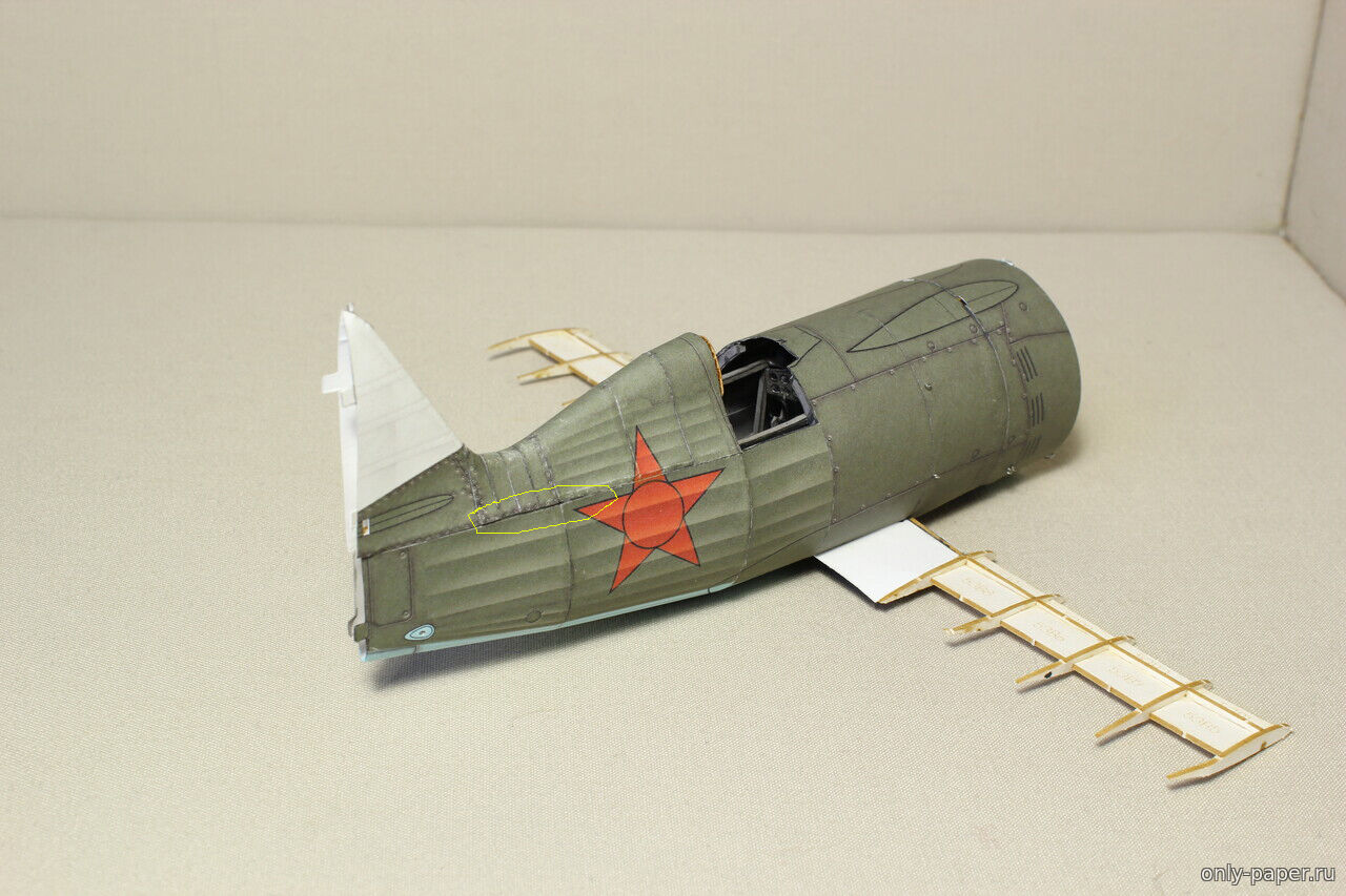

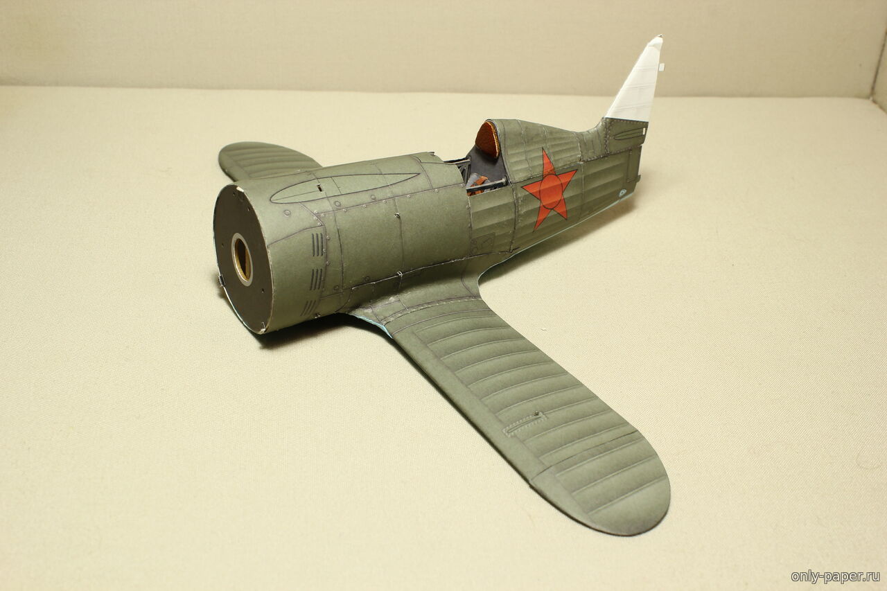

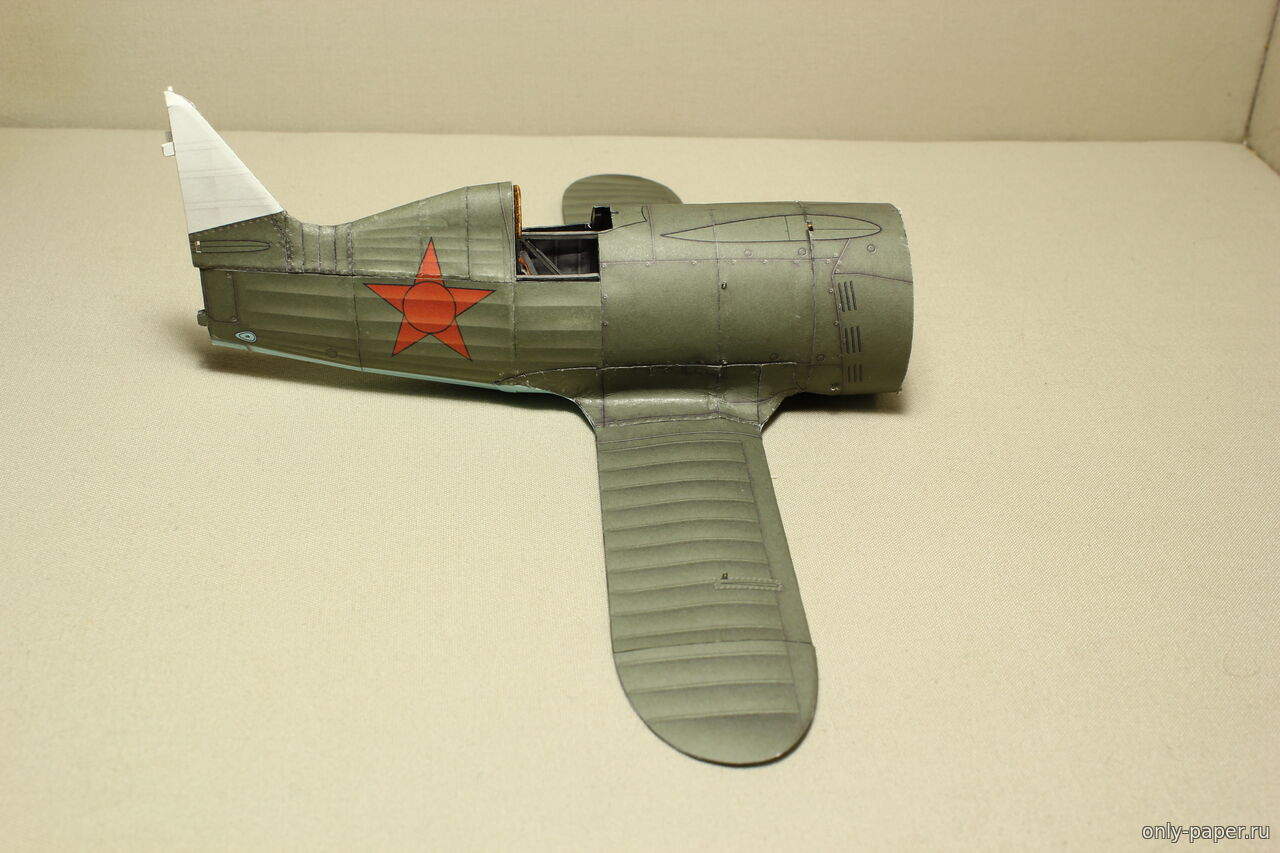

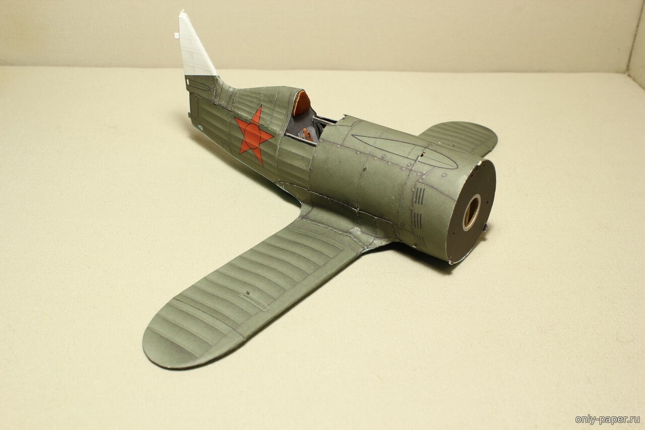

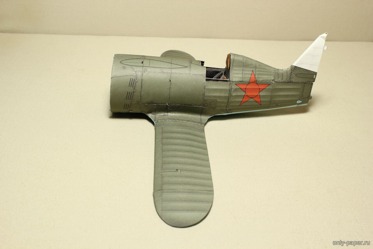

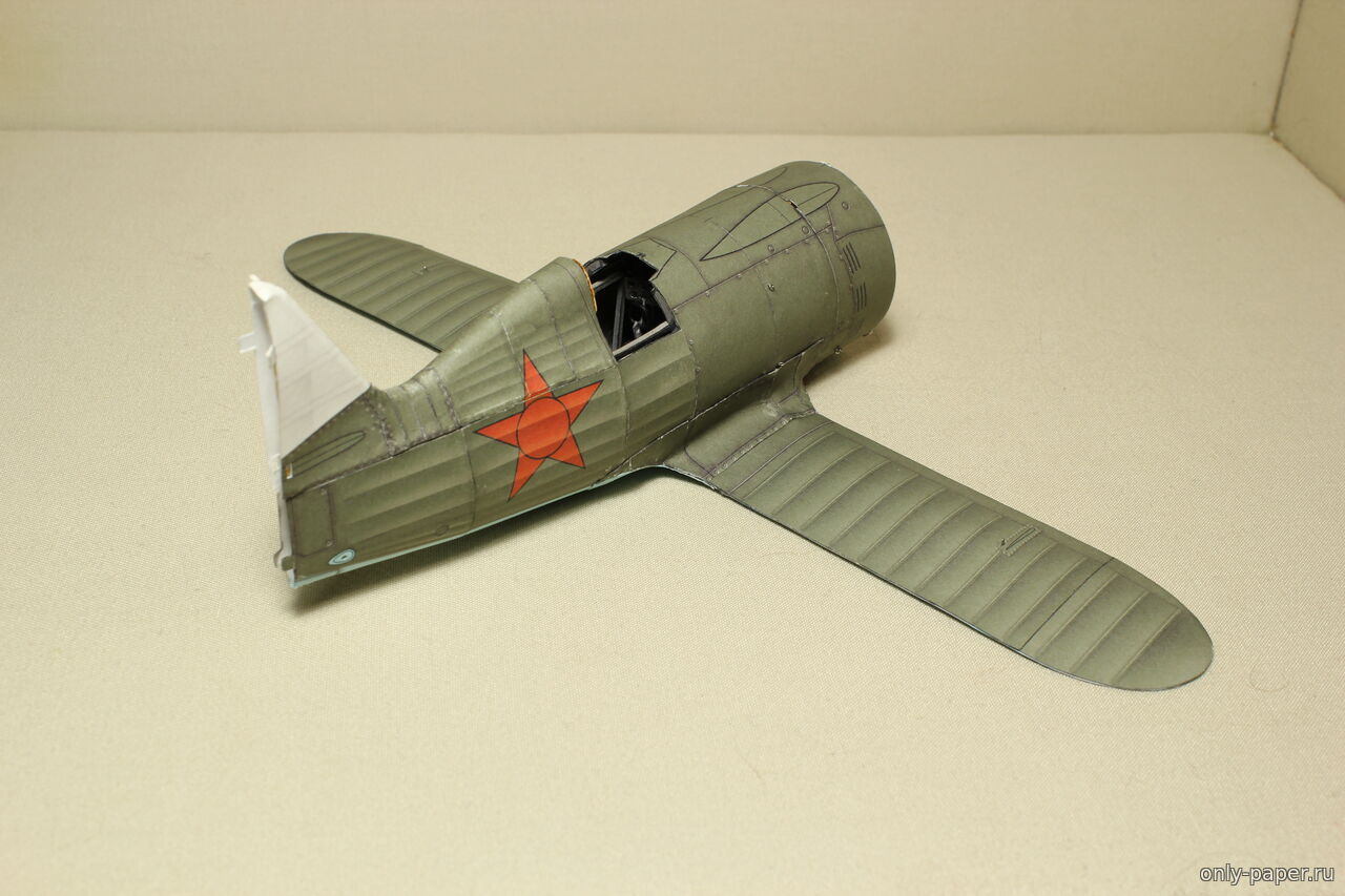

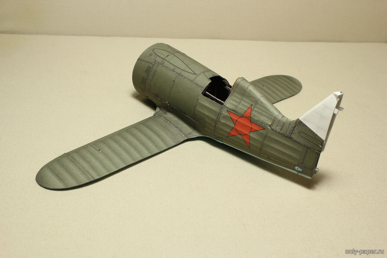

Всем привет! Работы над Чайкой продолжатся и вот итог очередного этапа.
Установлены все внутренние элементы кабины пилота, внутренняя обшивка и внешняя обшивка. На фото нижней части обшивки фюзеляжа видно как обшивка не садится на шпангоут, резать ничего не надо, дальше все садится хорошо
Прикрепления: 21473172.jpg (218.8 Kb) · 70639895.jpg (213.6 Kb) · 13352361.jpg (193.0 Kb) · 55252453.jpg (194.2 Kb) · 72576022.jpg (212.5 Kb) · 97123502.jpg (199.3 Kb) · 15611739.jpg (231.8 Kb) · 61862670.jpg (228.0 Kb) · 72420813.jpg (224.6 Kb) · 53974285.jpg (213.0 Kb)

Андрей, почему эти стыки получились так? Это не типично для вас. Проблема с разработкой?
Прикрепления: 0240428.jpg (197.1 Kb) · 5314033.jpg (180.2 Kb) · 1705905.jpg (182.2 Kb)

Андрей4781Дата: Воскресенье, 13.09.2026, 15:39 | Сообщение # 20
Сообщений: 2081
Репутация: 6103
nikin, Николай, с разработкой проблем нет, невозможность собрать всю обшивку чулком + стыковка на шпангоуте сыграло свою роль. В живую выглядит не настолько ужасно. Как говорится - и на старуху бывает проруха

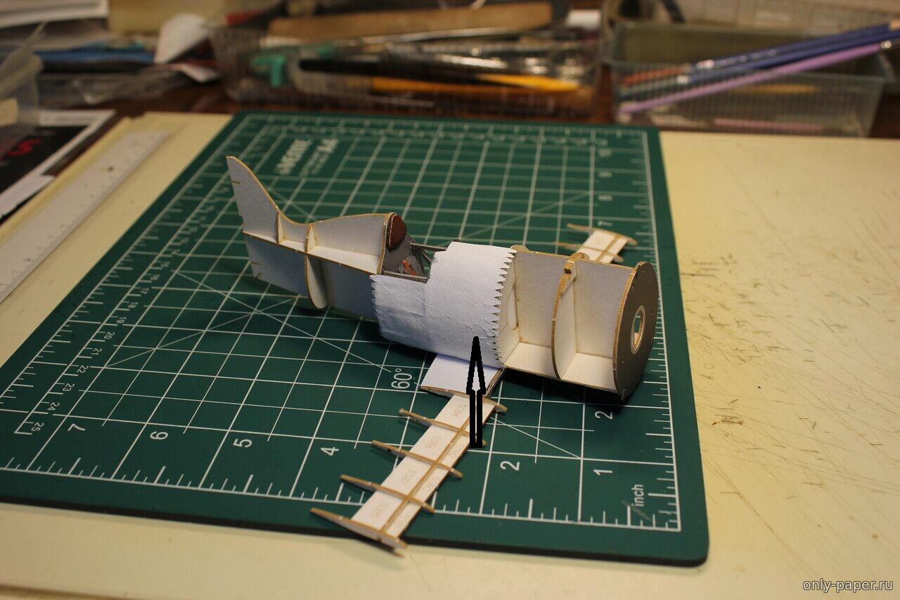

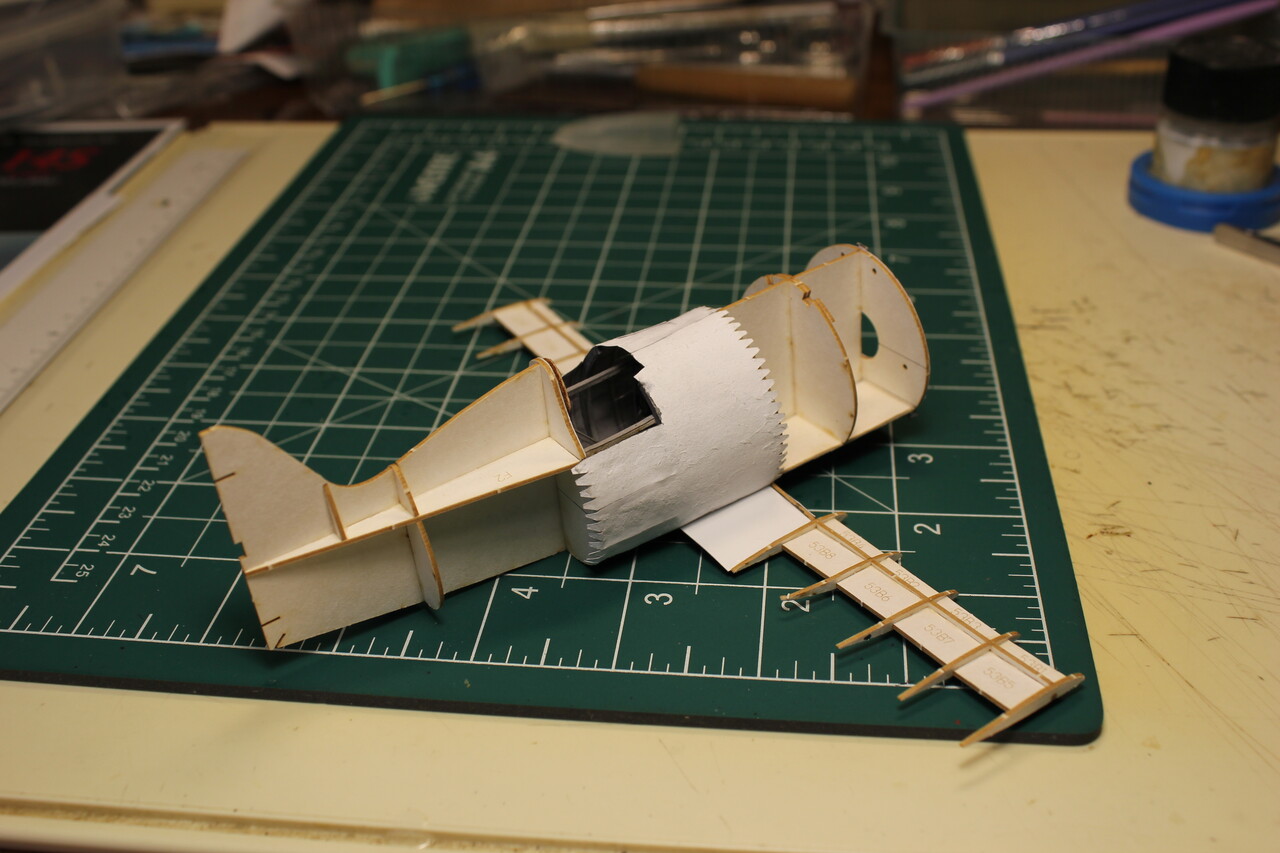

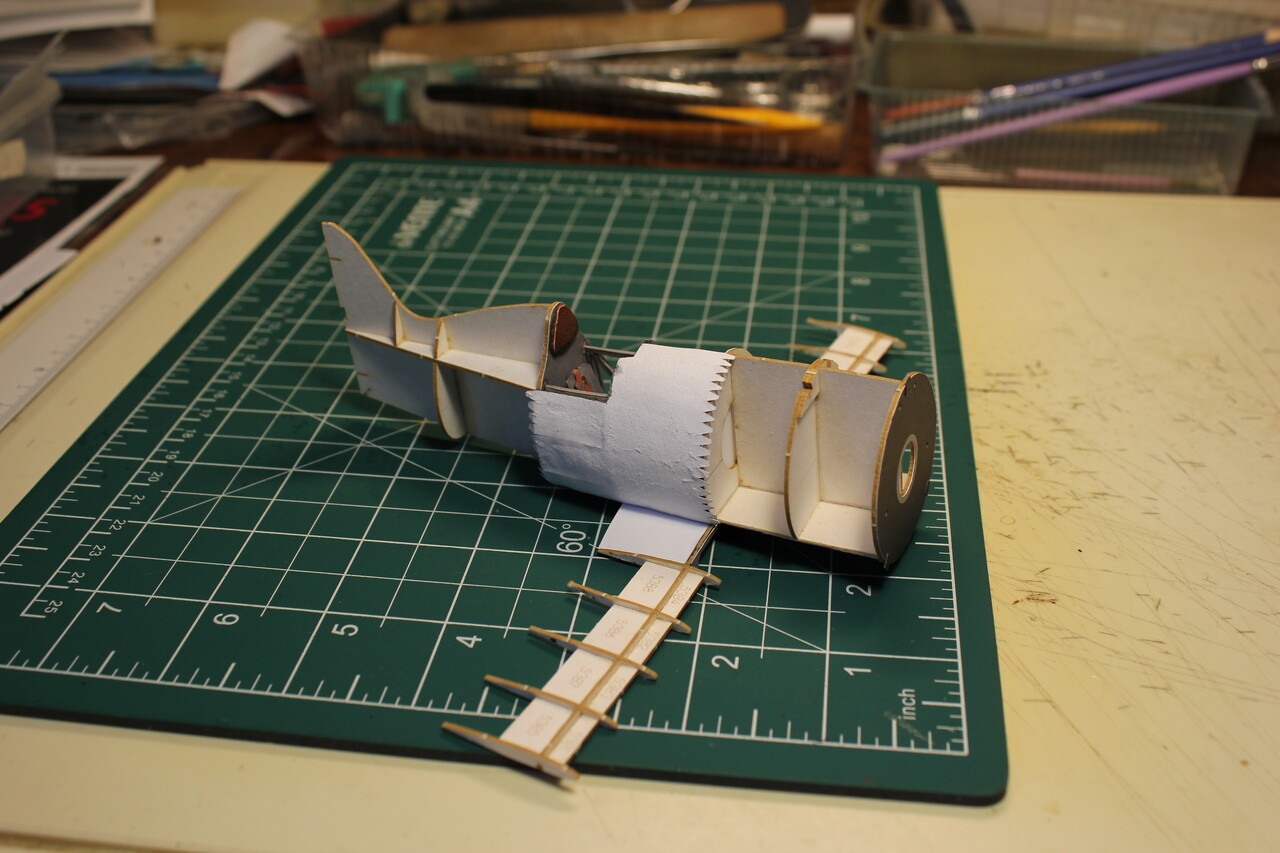

il2Дата: Четверг, 17.09.2026, 00:40 | Сообщение # 21
Сообщений: 174
Репутация: 149
Андрей4781, Подскажите это вы расслаивали деталь внутренней обшивки или это фактура самой бумаги?
Прикрепления: 5085673.jpg (155.1 Kb)
Сообщение отредактировал il2 - Четверг, 17.09.2026, 00:41
Андрей4781Дата: Пятница, 18.09.2026, 18:47 | Сообщение # 22
Сообщений: 2081
Репутация: 6103
il2, Илья, расслаивал, причем по секциям, такую площадь трудно расслоить целиком
il2Дата: Пятница, 18.09.2026, 22:08 | Сообщение # 23
Сообщений: 174
Репутация: 149
Вот и интересуюсь - с какой целью этот процесс был затеян? Наружной обшивки не хватало или еще какая то причина?

Андрей4781Дата: Суббота, 19.09.2026, 15:16 | Сообщение # 26
Сообщений: 2081
Репутация: 6103
Илья, тут вот какое дело, Разработчик, ставя внутреннюю обшивку, должен учитывать ее толщину и закладывать эту величину в каркас, т е делать  выемки в тех местах где ложится внутренняя обшивка, но учитывая погрешности при резке каркаса, нет гарантии что все эти нюансы будут реализованы, поэтому велика вероятность получить ступень, отсюда и расслоение, можно и не слоить, тут уж каждый для себя должен принять решение, либо  на том этапе потратить некоторое время и получить результат, либо в дальнейшем решать проблему, хотя может все и обойтись. Я решил просто перестраховаться

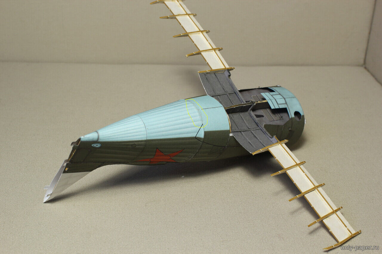

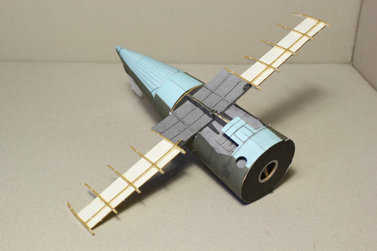

Андрей4781Дата: Суббота, 19.09.2026, 17:47 | Сообщение # 27
Сообщений: 2081
Репутация: 6103

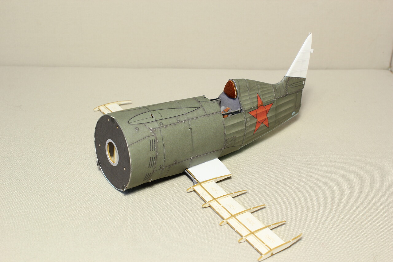

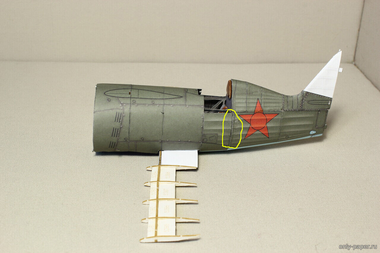

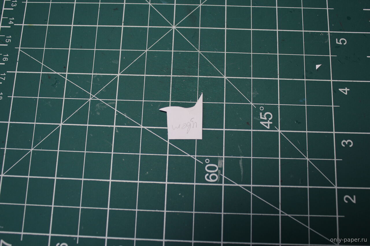

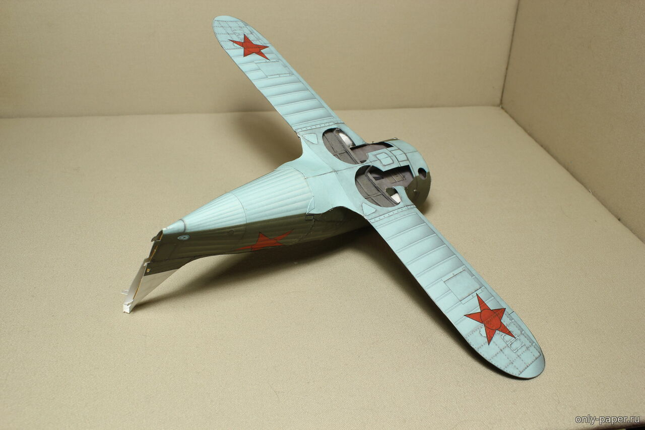

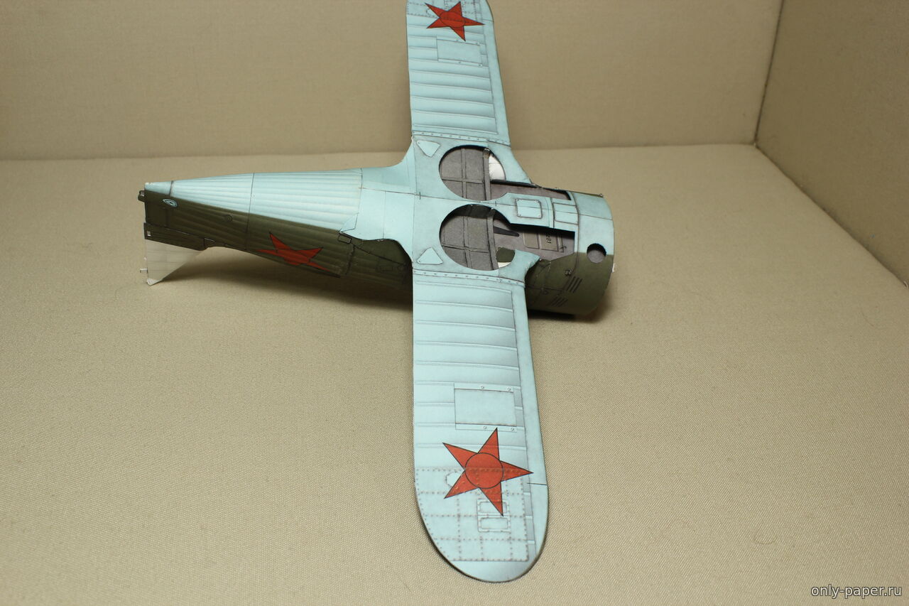

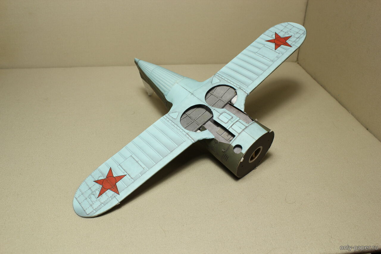

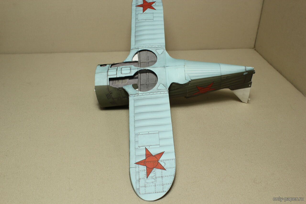

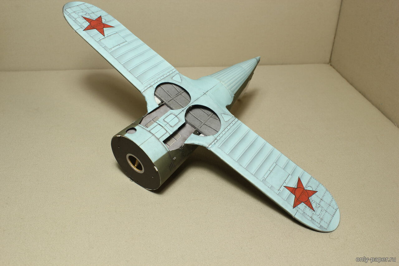

Всем привет! Вот и встала птица на нижние крылья. Не все так гладко было на этом этапе. Если нижняя часть обшивки крыла выполнена правильно, то вот с верхней проблема - не хватает вылета зализа для правильного сопряжения с низом. В итоге я отрезал те части нижней обшивки, которые обозначены линией и после установки верхнего зализа формировал шаблон стыковки. Теперь это уже выглядит как по мотивам прототипа . Верхний зализ (сгиб) надо формировать практически под прямым углом,  правое крыло было как тренировочное, отсюда и куча гадости. В общем как то так
Прикрепления: 12846781.jpg (115.7 Kb) · 11801347.jpg (125.3 Kb) · 83416816.jpg (123.0 Kb) · 85587020.jpg (117.5 Kb) · 18022470.jpg (133.1 Kb) · 95811591.jpg (127.5 Kb) · 21487661.jpg (155.8 Kb) · 99030275.jpg (160.6 Kb) · 69050984.jpg (169.2 Kb) · 00215329.jpg (163.0 Kb)
Андрей4781Дата: Суббота, 19.09.2026, 17:50 | Сообщение # 28
Сообщений: 2081
Репутация: 6103
Прикрепления: 61327520.jpg (163.1 Kb) · 30559977.jpg (150.0 Kb) · 39622043.jpg (129.5 Kb)
Спасибо за пояснения
nikinДата: Суббота, 19.09.2026, 21:54 | Сообщение # 30
Сообщений: 512
Репутация: 924
Дааа... У Марека всякое бывает. От него делал Macchi C.200 Saetta в 72-м масштабе.
Тоже столкнулся с проблемами с зализами.
Правда, это был не оригинал, да и масштаб я уменьшал.
Удачи в достройке этой сырой модели.
