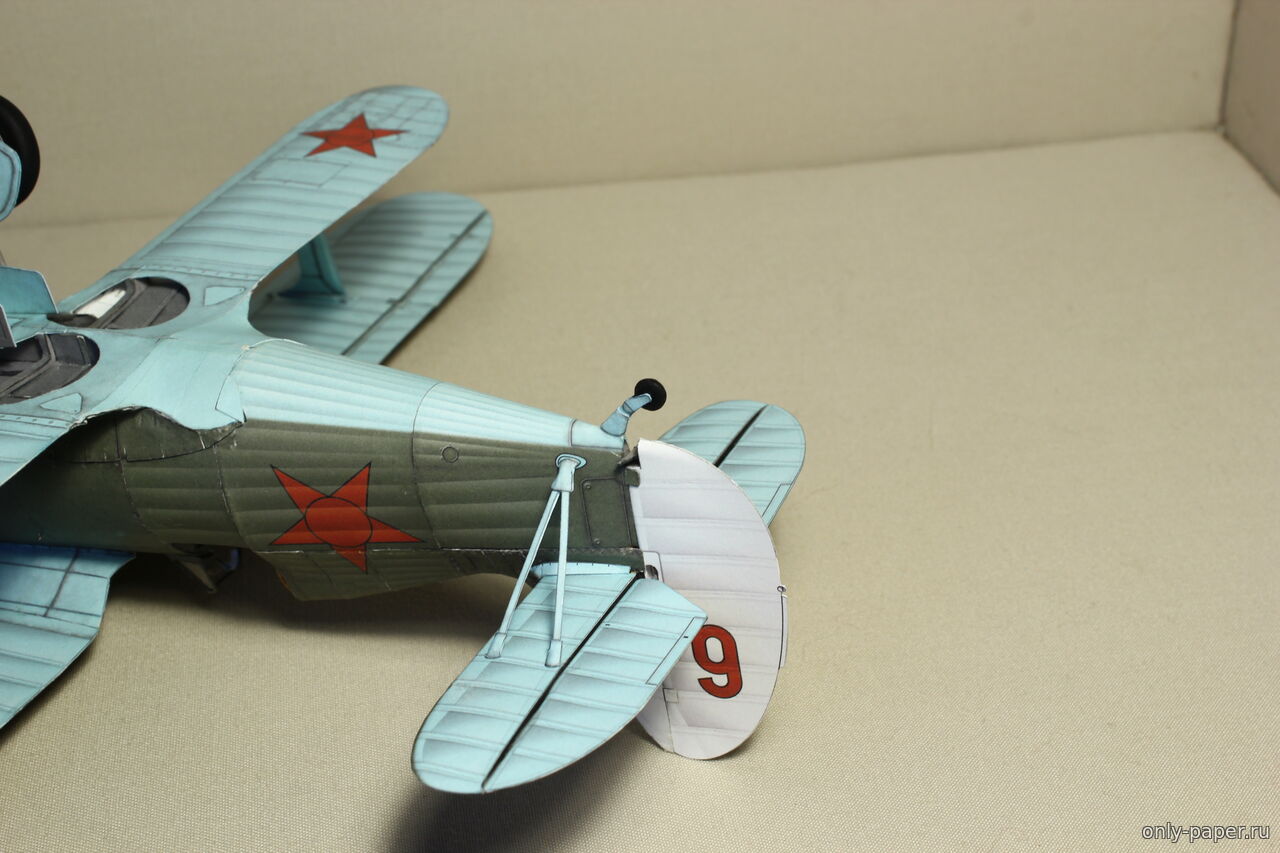

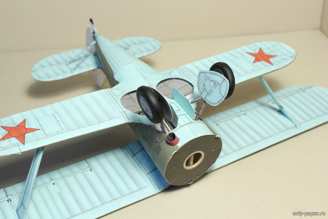

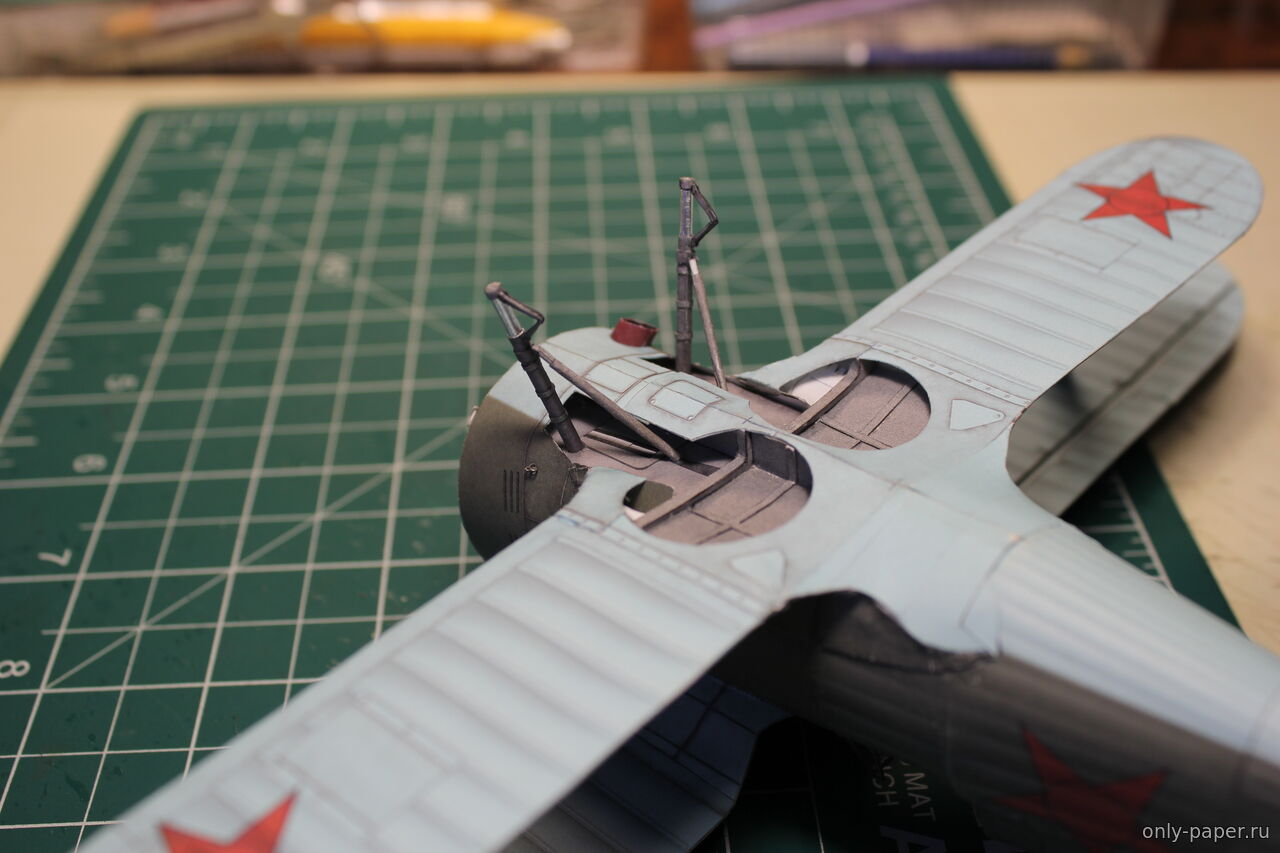

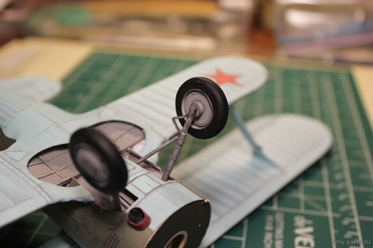

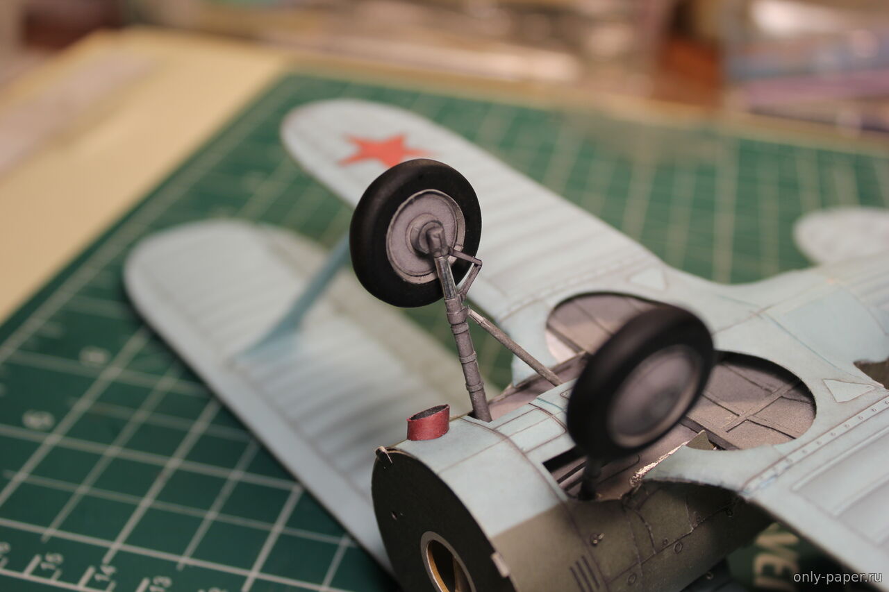

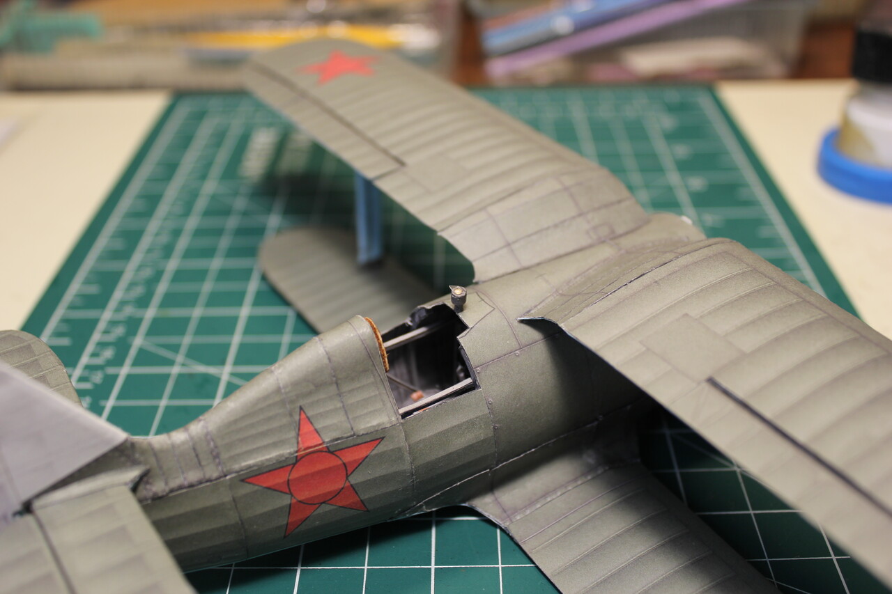

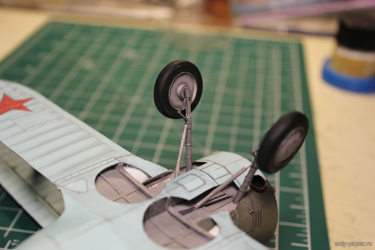

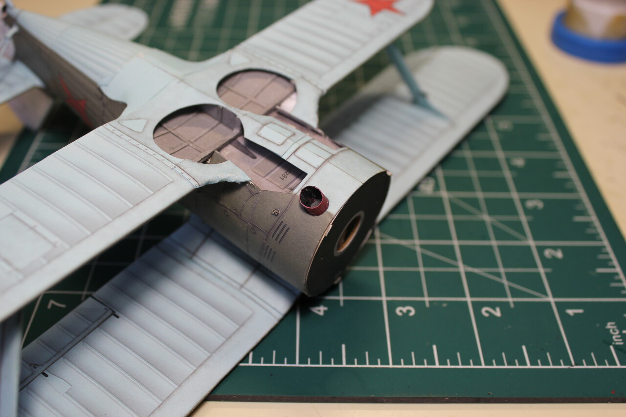

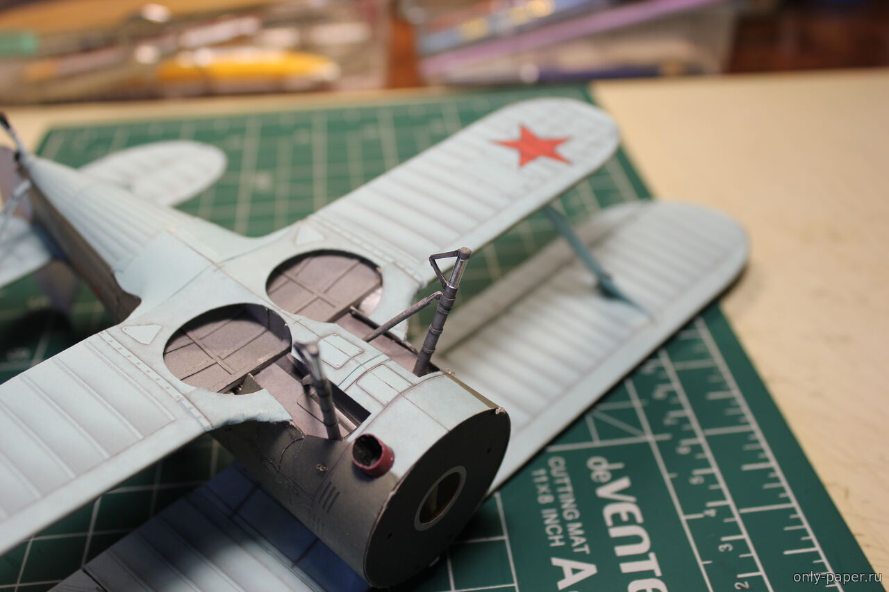

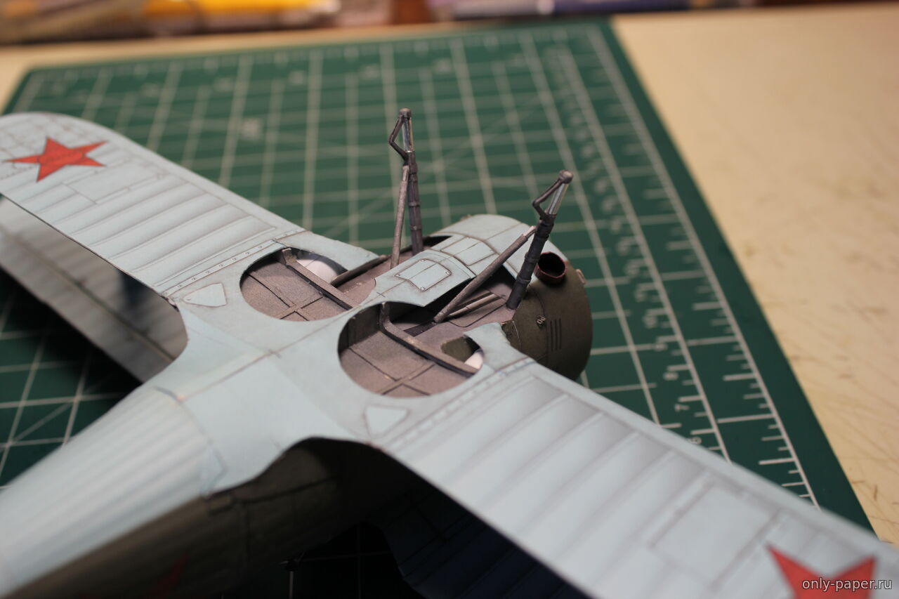

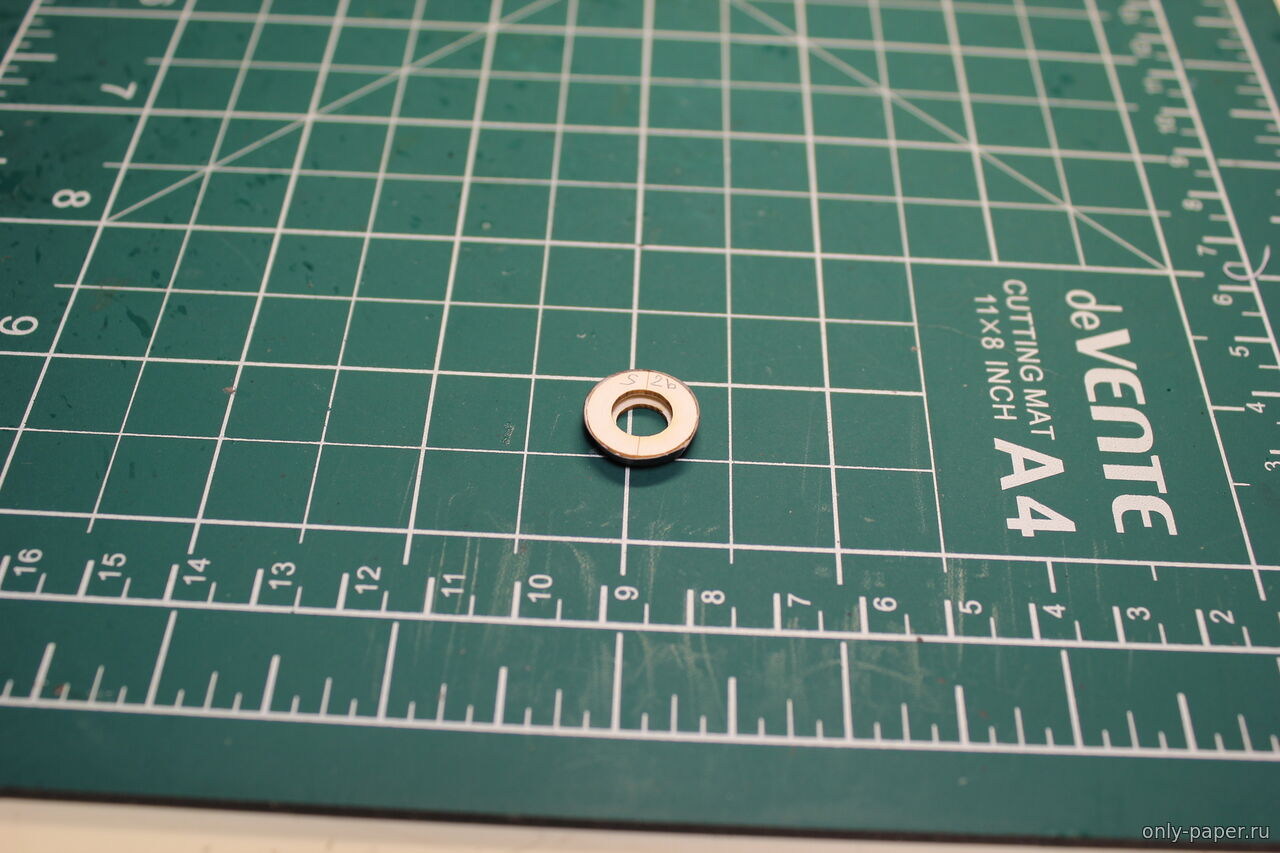

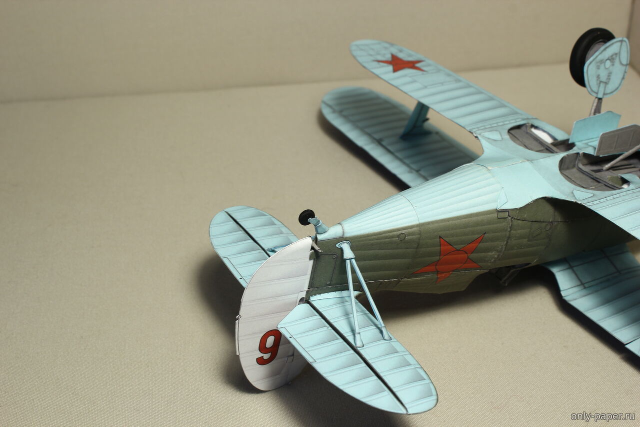

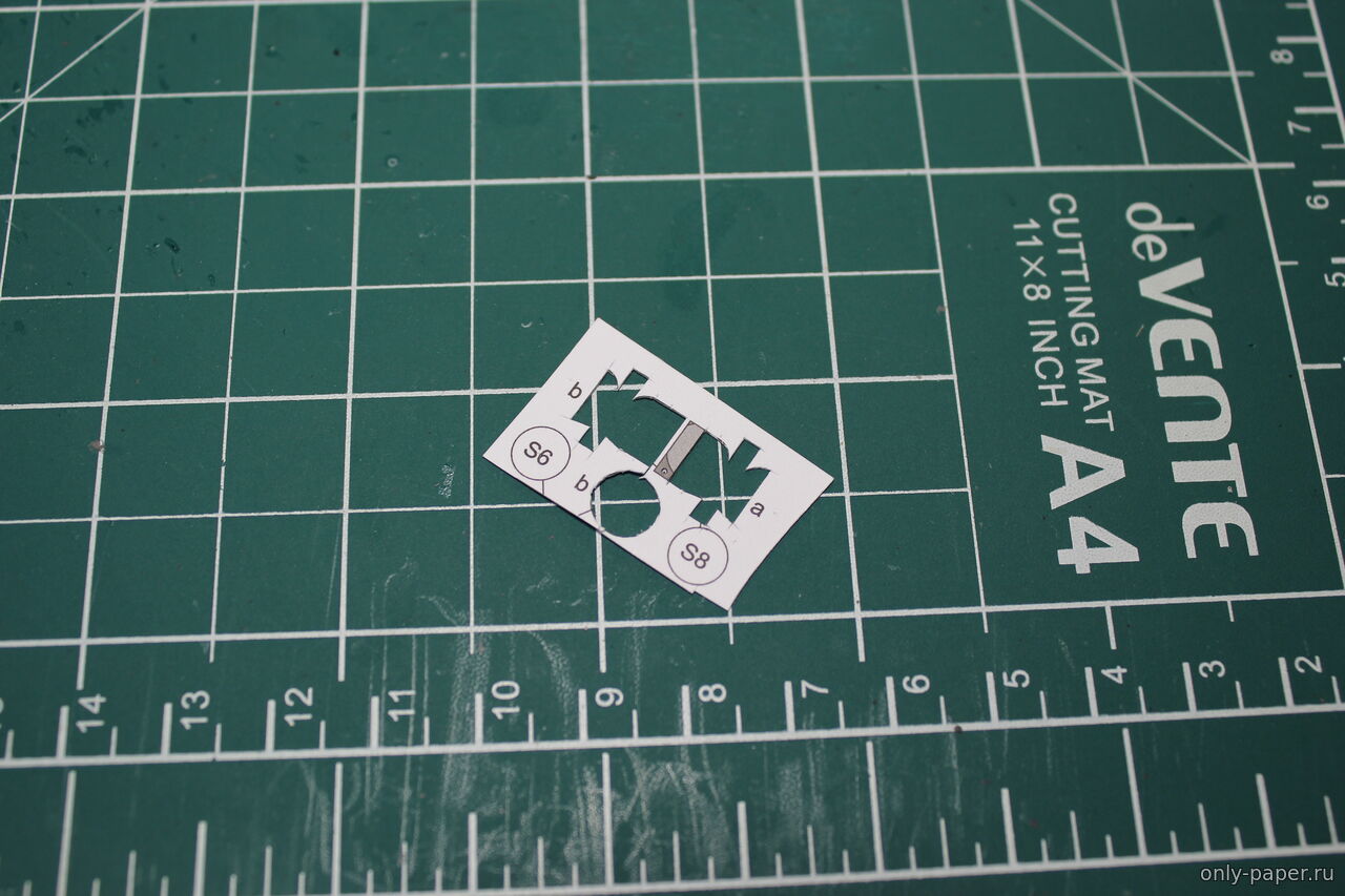

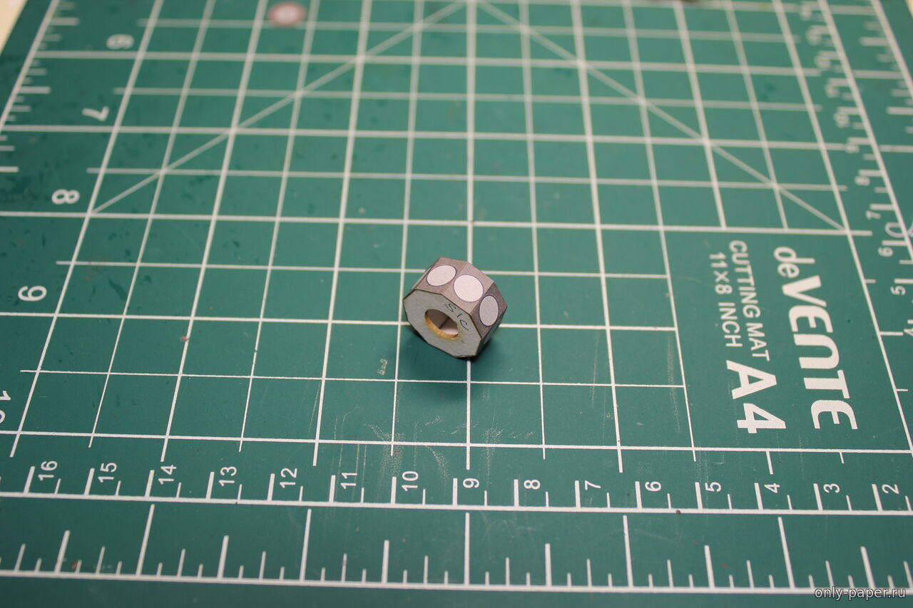

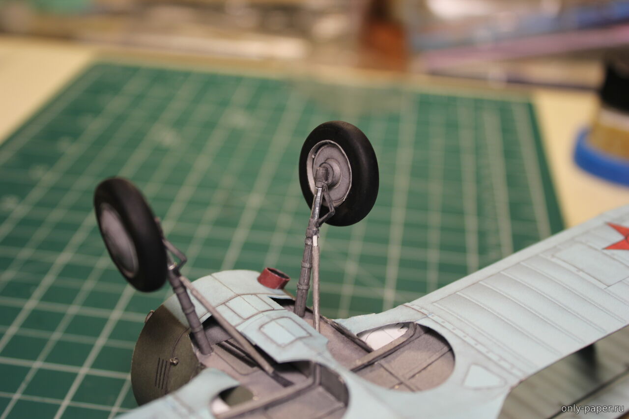

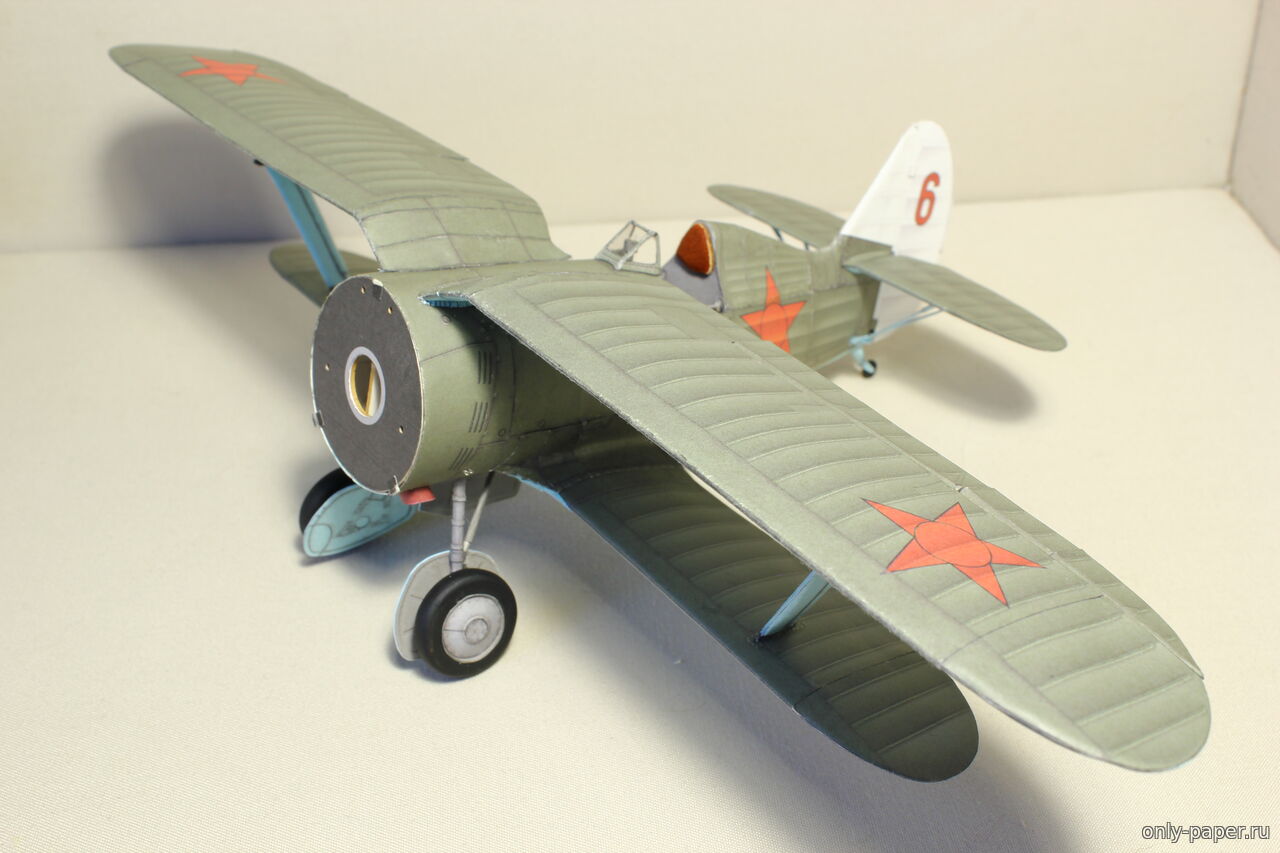

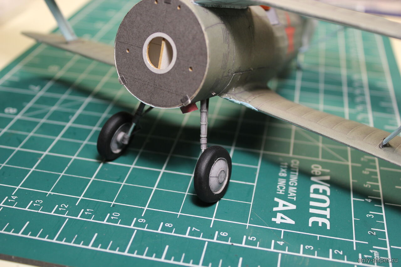

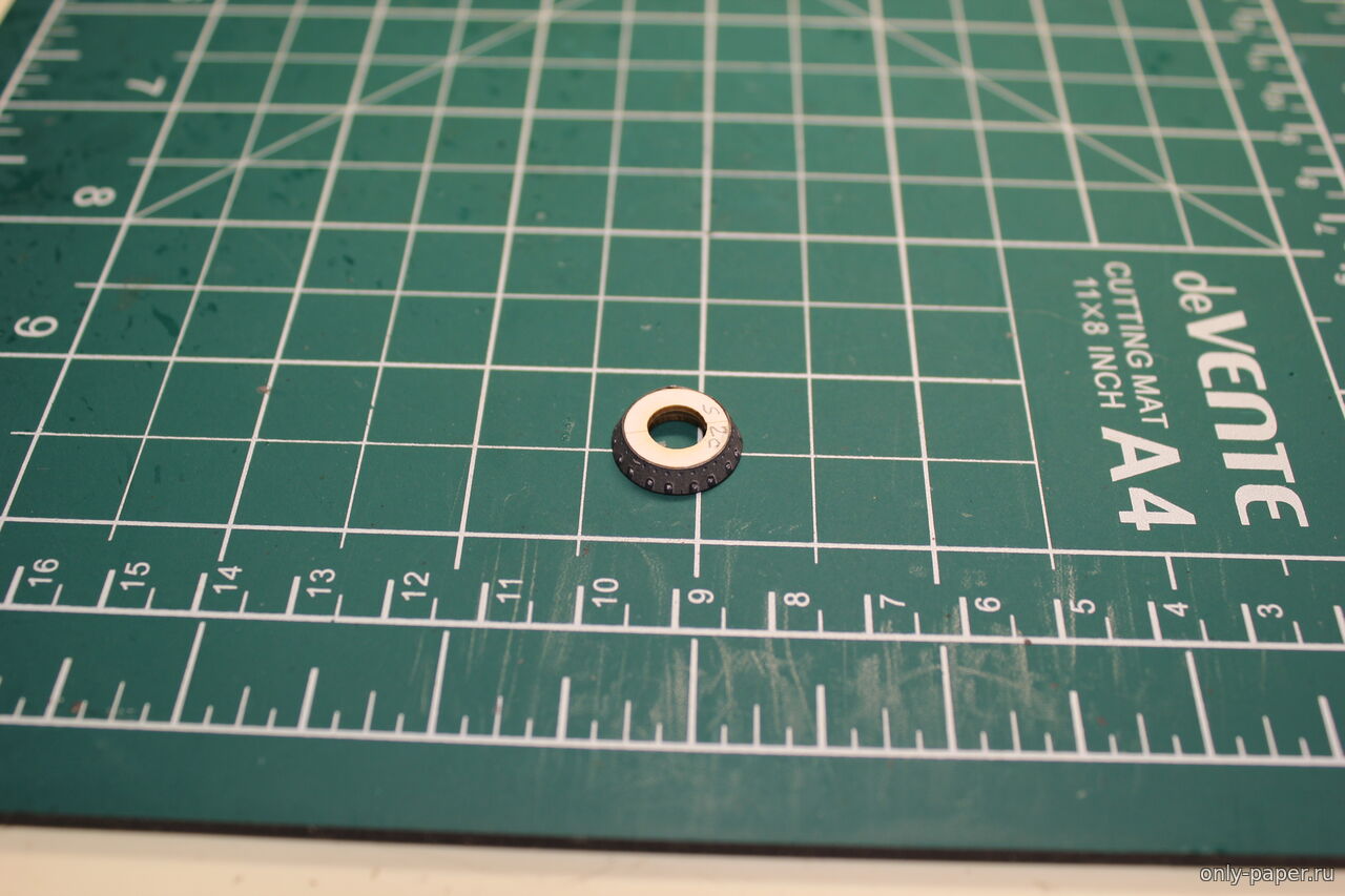

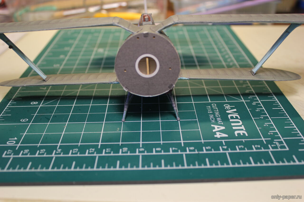

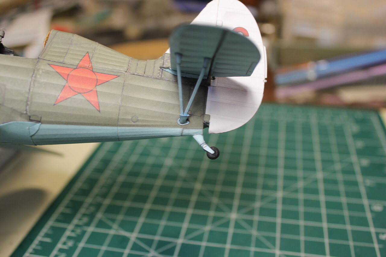

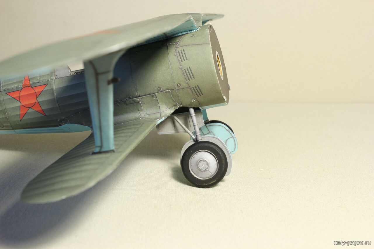

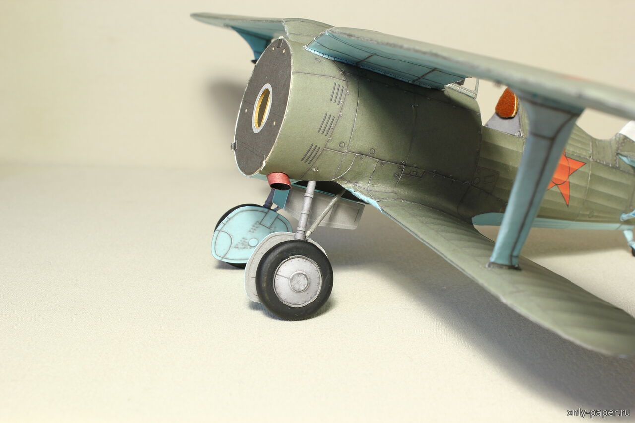

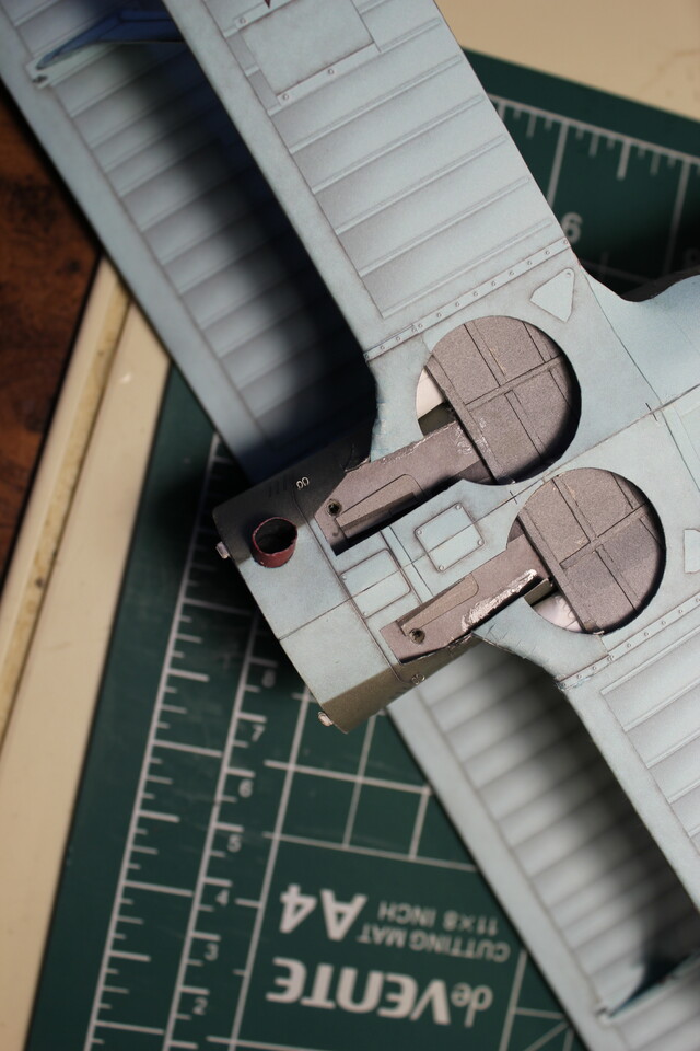

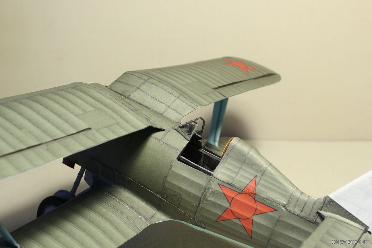

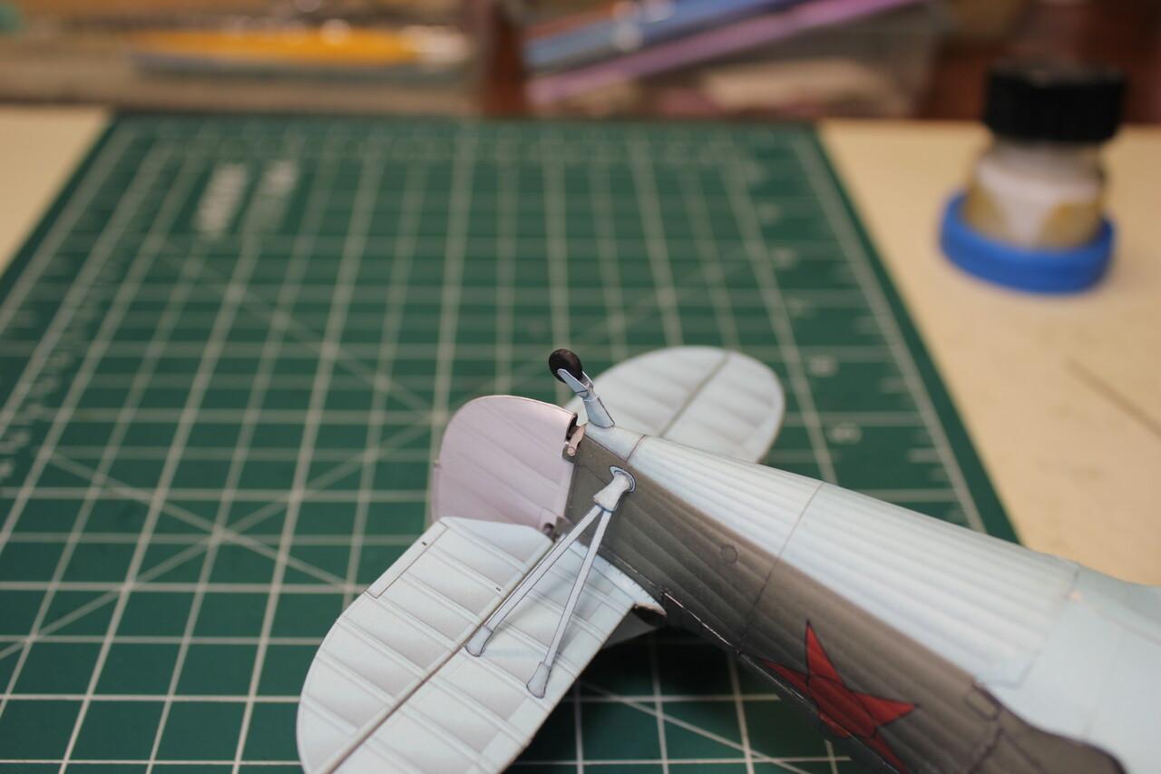

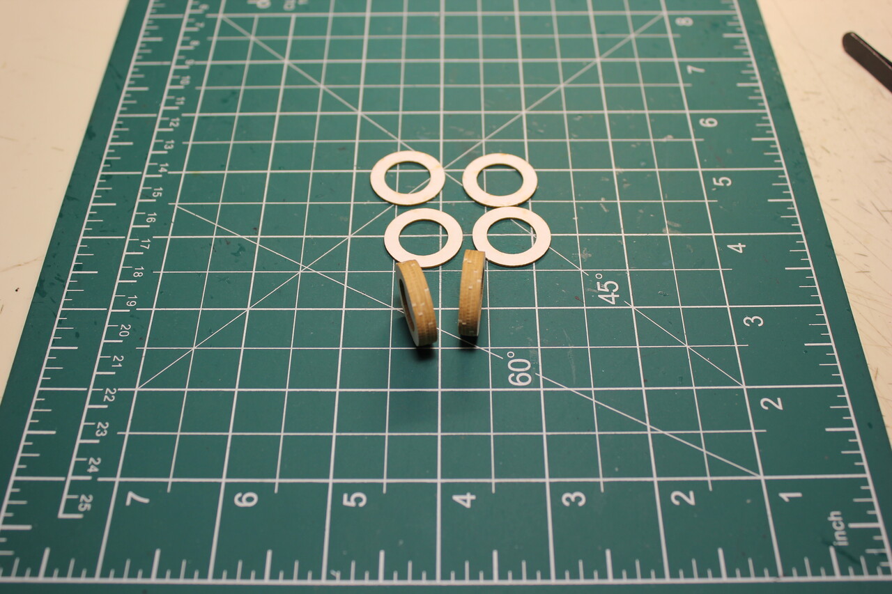

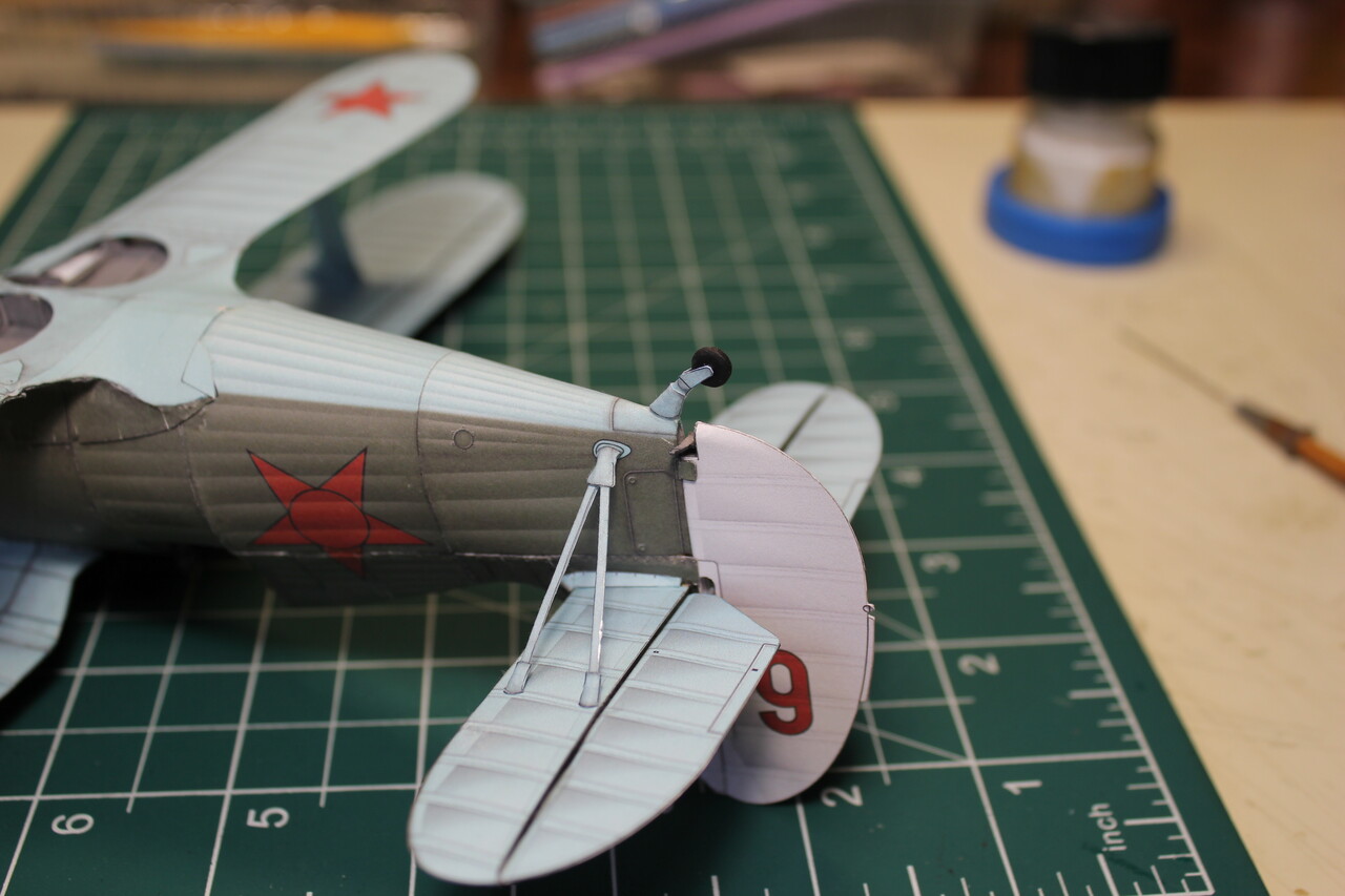

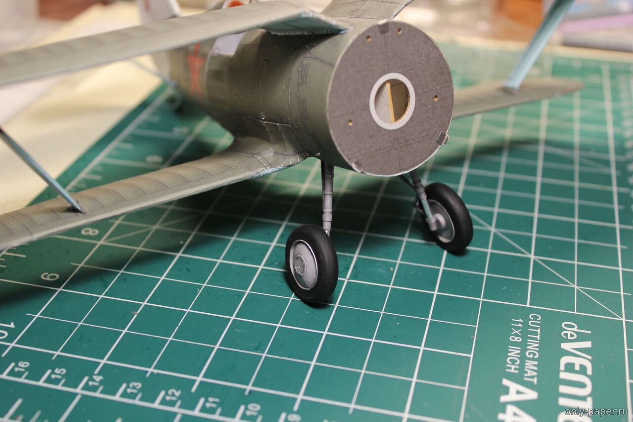

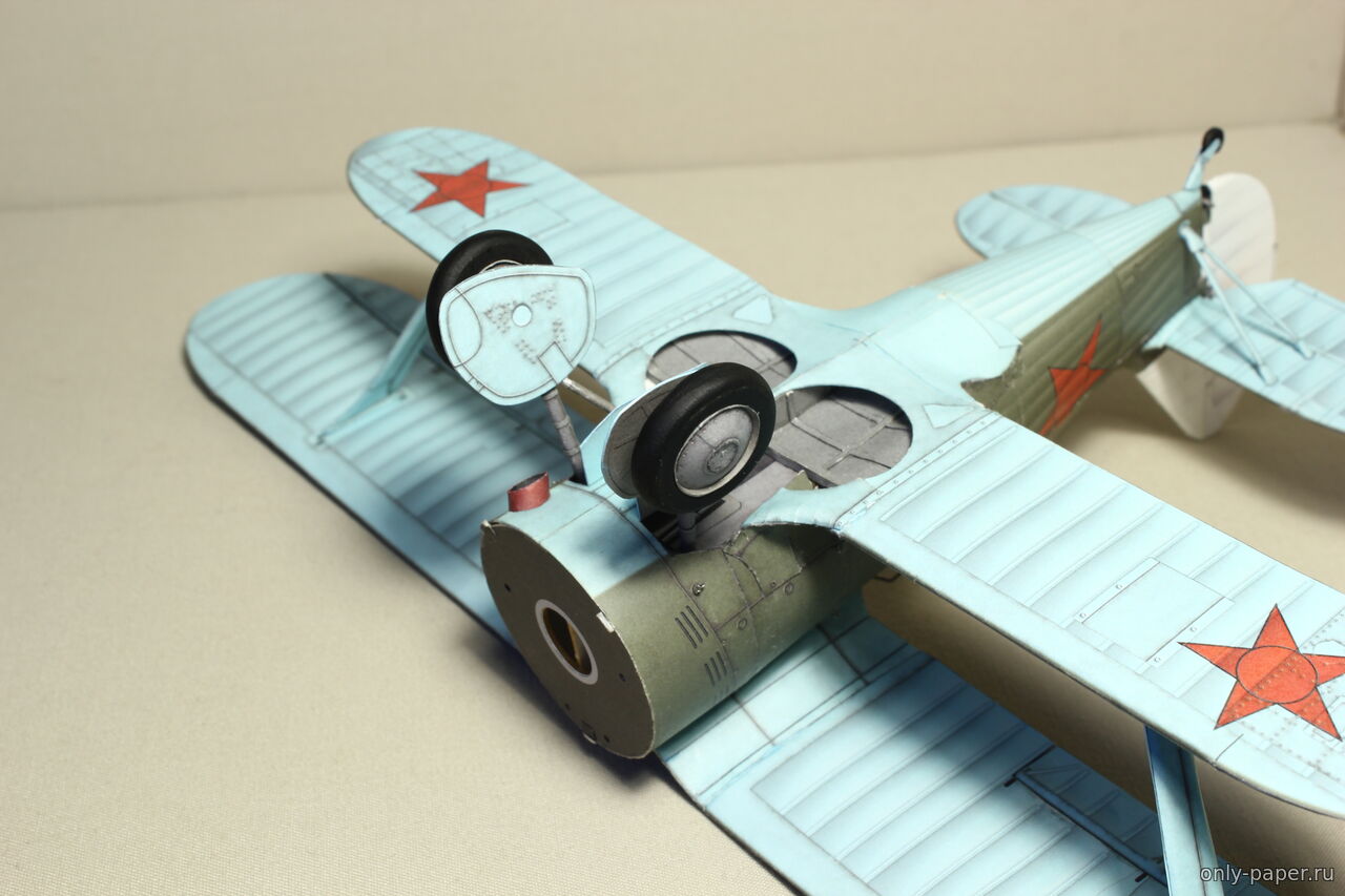

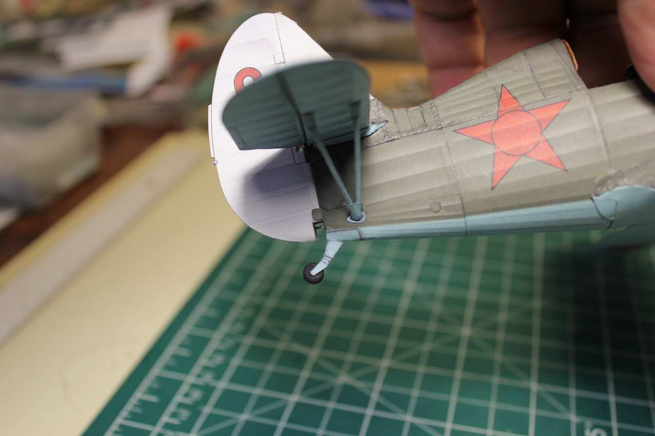

Всем привет! Работы по проекту "Чайка" продолжатся и вот итог очередного этапа.
Сформированы, собраны и установлены на свои места фонарь, хвостовое и основные шасси.
По этапу - хвостовое шасси и фонарь собираются согласно схемам сборки хорошо, а вот основные шасси тут есть нюансы. Я отказался от "хитро" выгнутой проволоки для стоек. Наверно можно и с ней собрать, но дело в том, что тогда надо слоить детали стоек, да и для меня загадка как этот замысел Автора выполнить физически, в общем было принято решение отказаться от проволоки в пользу отверстий в основании ниш шасси (на фото это видно). На собранных стойках, в верхней части размечаем глубину погружения 1мм в отверстие, это дает возможность выставить стойки на одинаковое расстояние от основания. При сборке шасси необходимо учесть то, что даны лишние элементы (на фото видно). Угол наклона стоек и шасси берем из схемы сборки, там дано в м1:1. Еще раз хочу отметить что это рекомендации и каждый сам при сборке должен принимать решение по формированию того или иного узла и детали

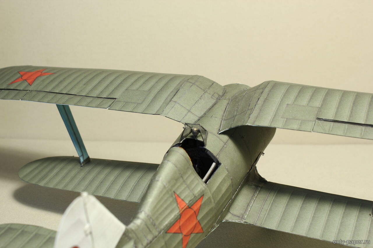

Ил-18Дата: Среда, 07.10.2026, 07:22 | Сообщение # 53

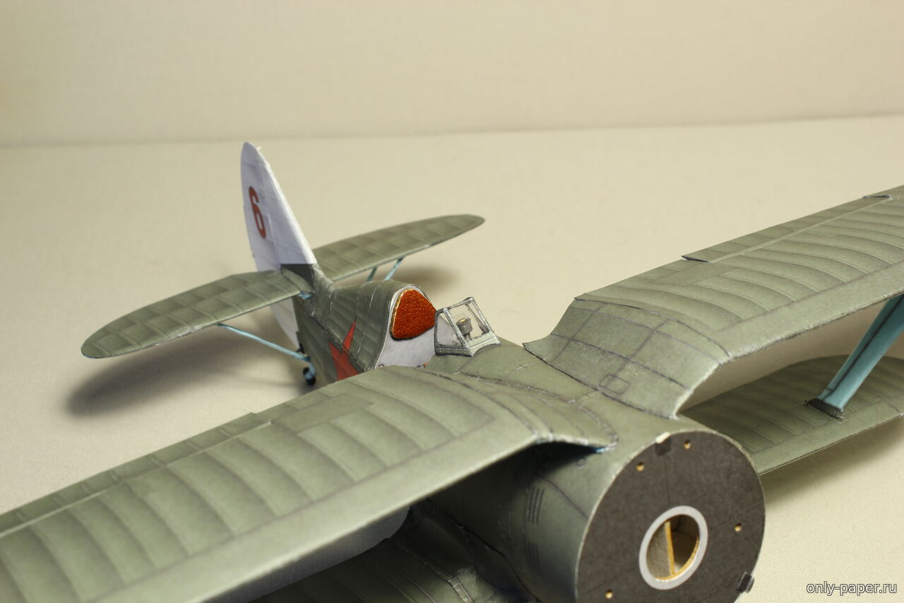

Сообщений: 2843
Репутация: 3837

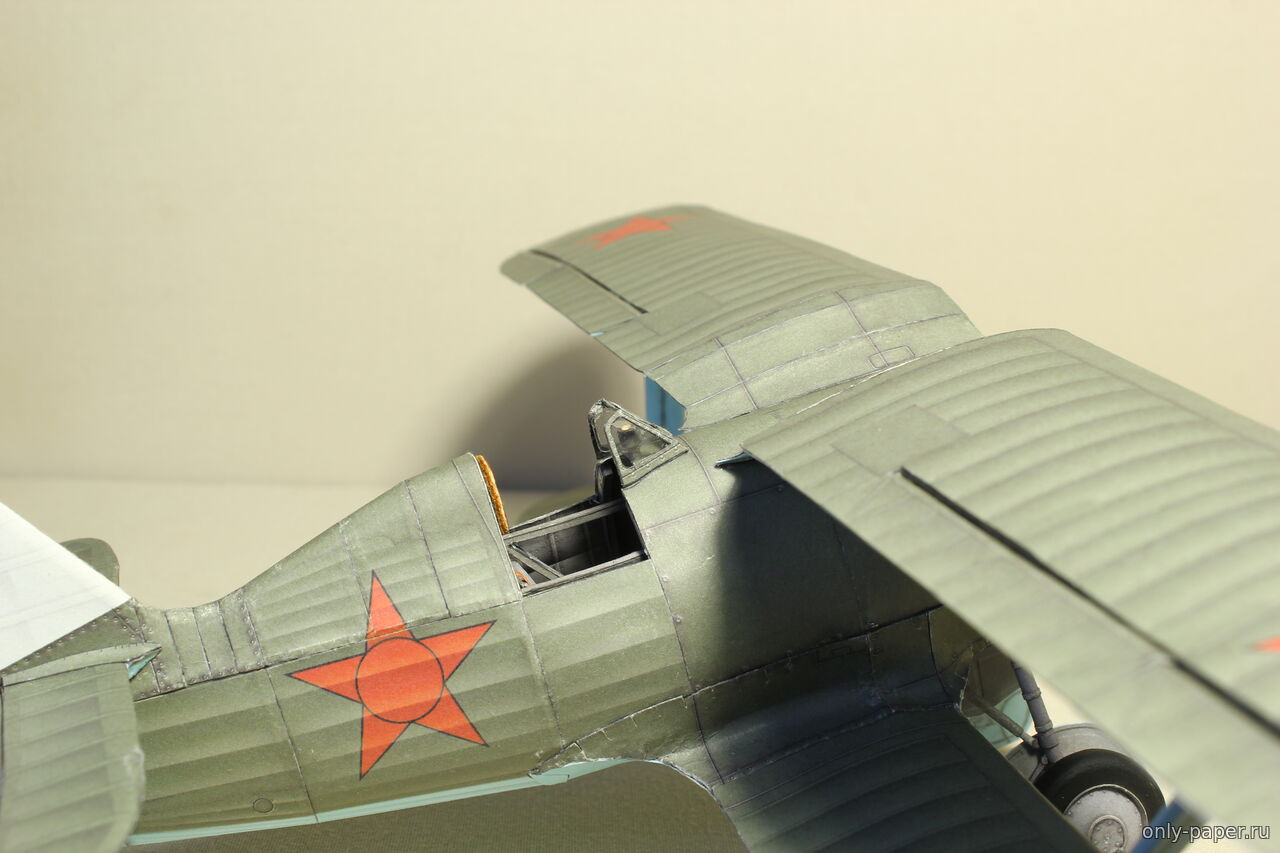

Андрей, прекрасно выходит. Но почему крылья отвисли? Лонжерон слабый? Или  это искажение объектива?
HSE,
Андрей4781Дата: Среда, 07.10.2026, 15:37 | Сообщение # 54
Сообщений: 2081
Репутация: 6109
Ил-18, Саргис, по поводу крыльев - совокупность факторов, провис есть да и фото добавляет

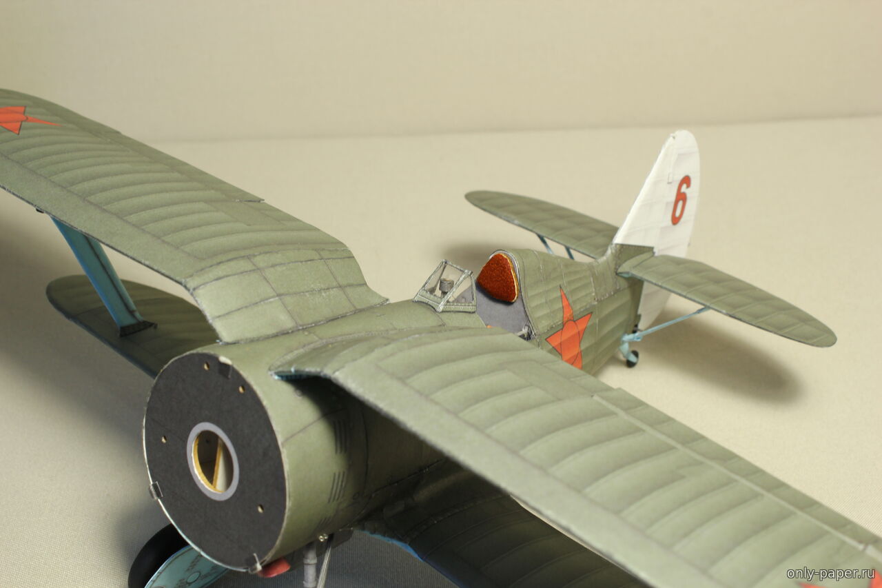

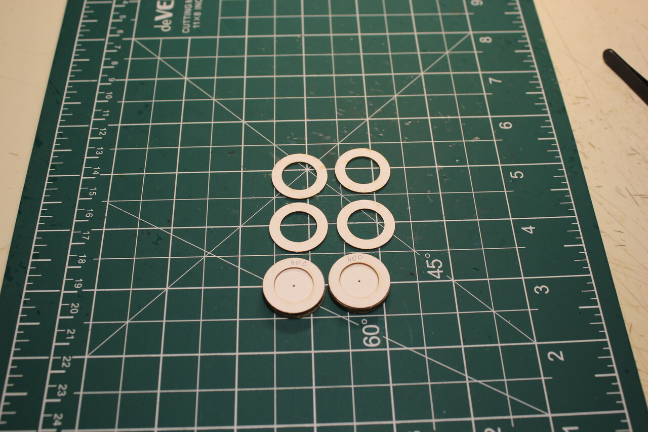

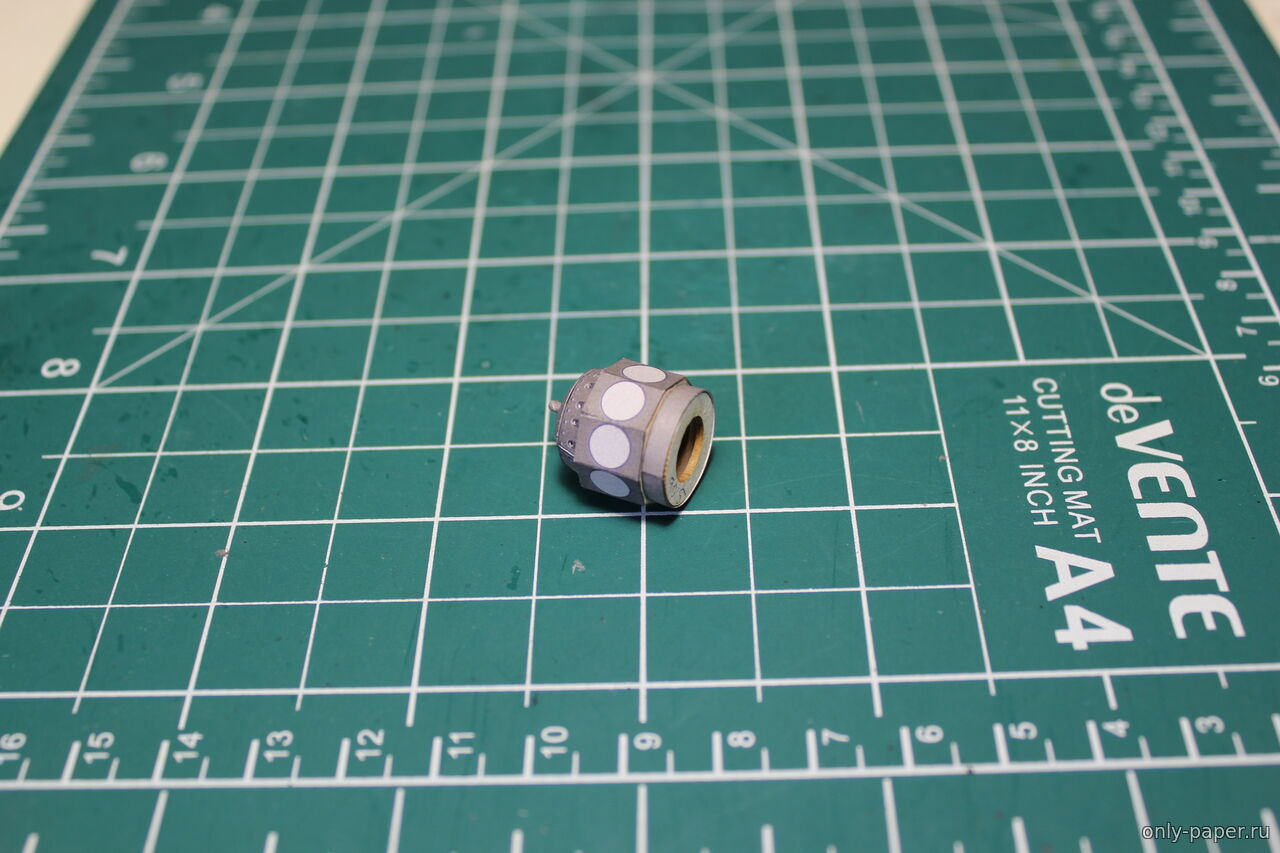

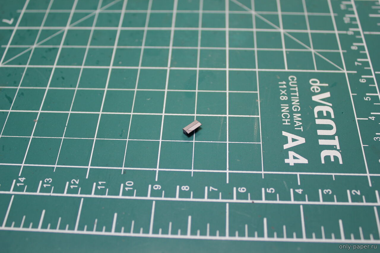

Андрей4781Дата: Воскресенье, 11.10.2026, 19:26 | Сообщение # 55
Сообщений: 2081
Репутация: 6109

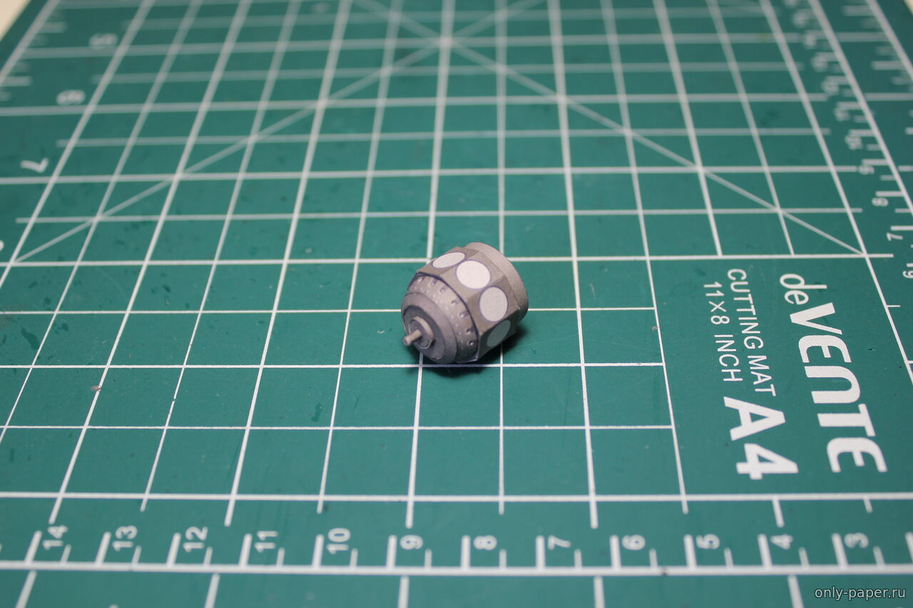

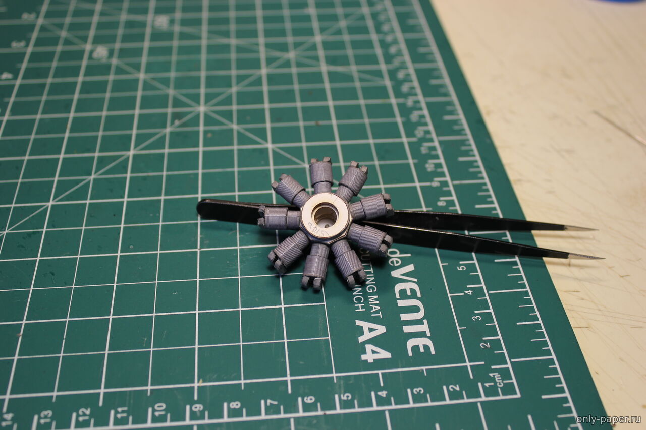

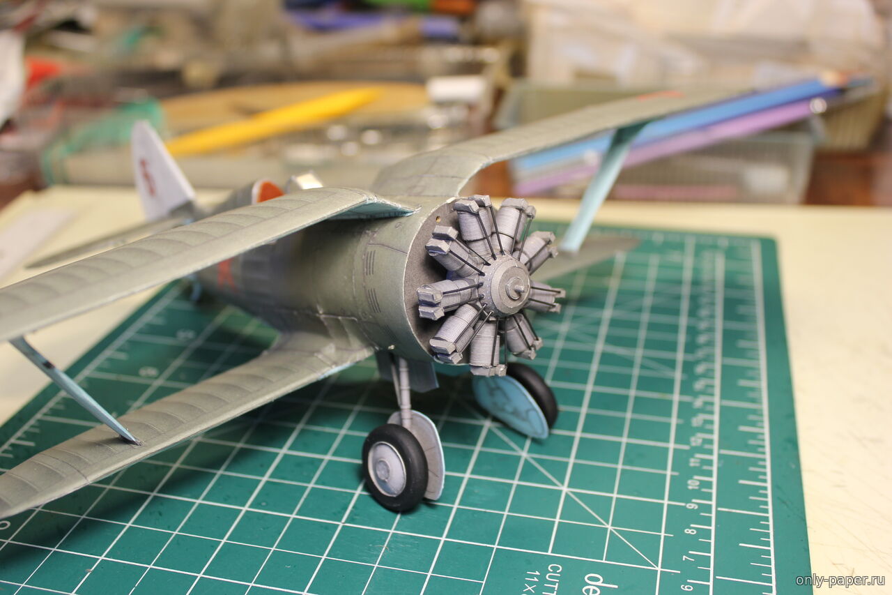

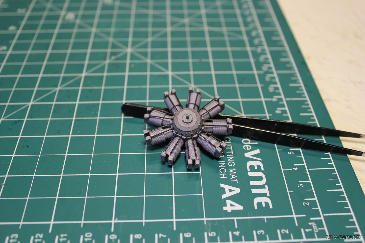

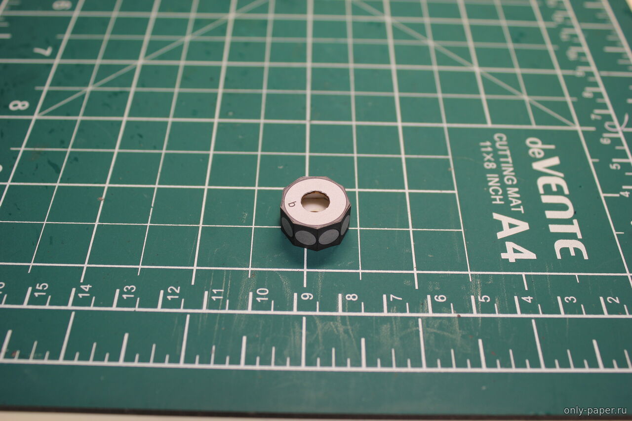

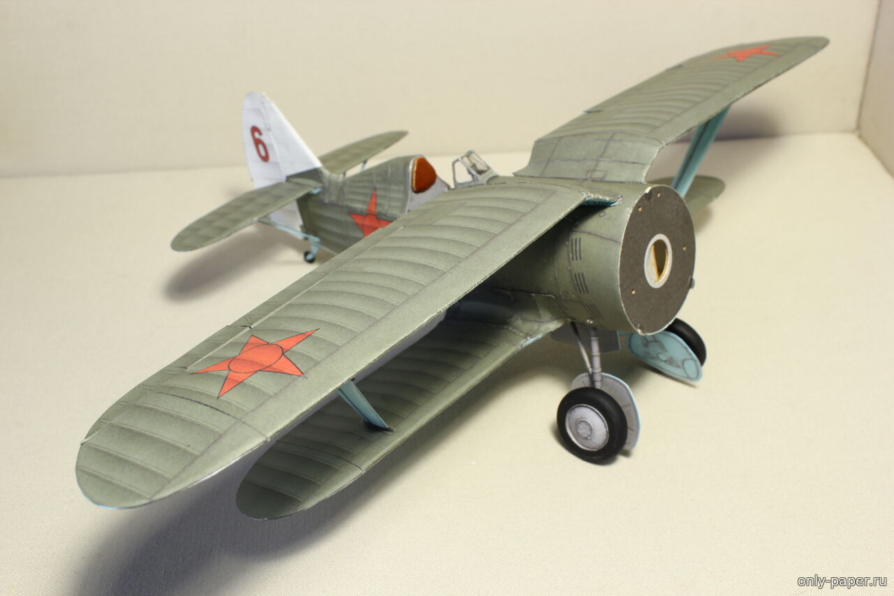

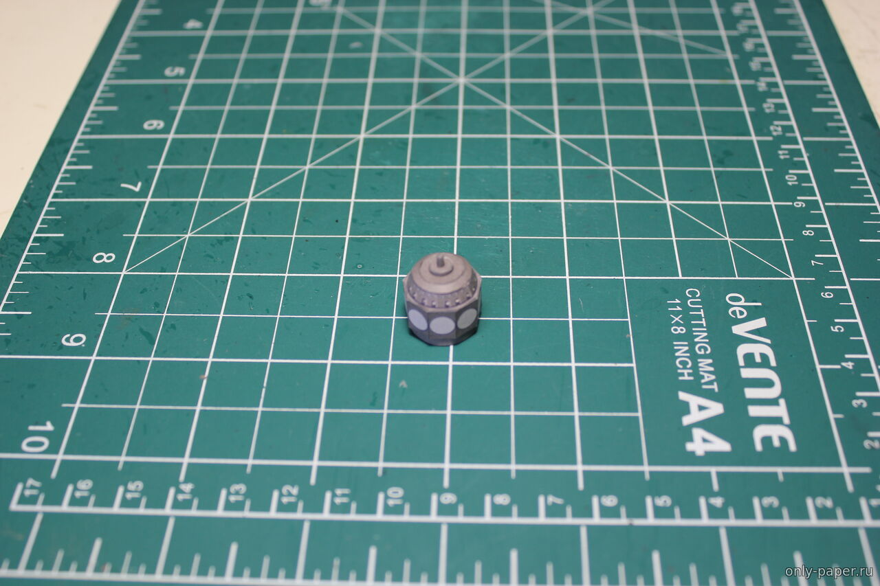

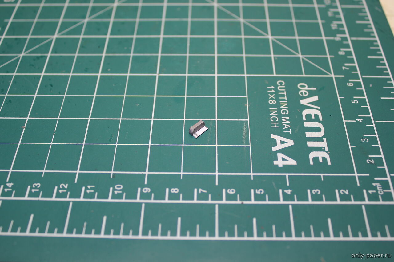

Всем привет! Работы над "Чайкой" продолжатся и вот итог очередного этапа.
Сформирован, собран и установлен на свое место "пламенный мотор". Хочу обратить внимание на то, что верхний кожух толкателя имеет лишнюю секцию в развертке. На фото это видно
Прикрепления: 16038008.jpg (153.9 Kb) · 42151149.jpg (158.6 Kb) · 01897537.jpg (152.2 Kb) · 31807611.jpg (158.8 Kb) · 66970228.jpg (173.6 Kb) · 67447918.jpg (159.5 Kb) · 92678539.jpg (152.1 Kb) · 90637537.jpg (148.5 Kb) · 63737692.jpg (146.9 Kb) · 65992715.jpg (160.1 Kb)

Advokats666Дата: Воскресенье, 11.10.2026, 20:23 | Сообщение # 57
Сообщений: 2186
Андрей4781,
Его в фейсбуке один поляк собирает, только другой бортовой...
Если можно, попозжа выложу здесь фотки его сборки...
Advokats666Дата: Воскресенье, 11.10.2026, 21:52 | Сообщение # 58
Сообщений: 2186
Не, не обессудь, но верхние консоли далеко не алле ((((
Андрей4781Дата: Понедельник, 12.10.2026, 14:59 | Сообщение # 59
Сообщений: 2081

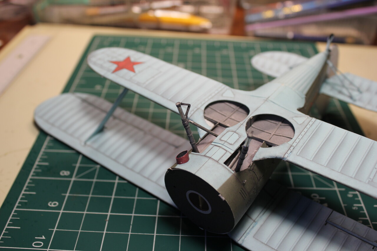

Репутация: 6109
Advokats666, Олег, по поводу фото сборки - я не против, даже наоборот только приветствую. А по поводу модели - так она практически вся из разряда как не надо делать
Андрей4781Дата: Суббота, 17.10.2026, 19:34 | Сообщение # 60
Сообщений: 2081
Репутация: 6109

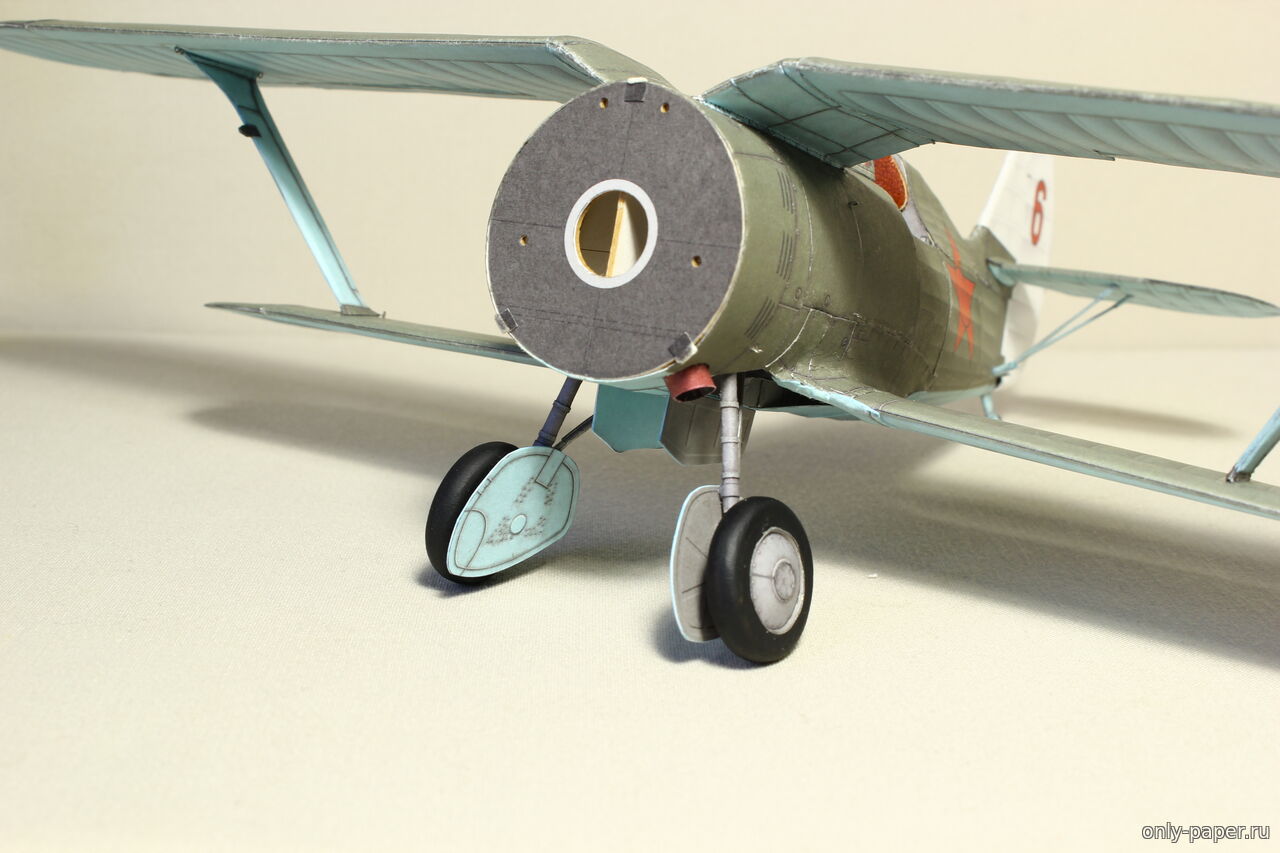

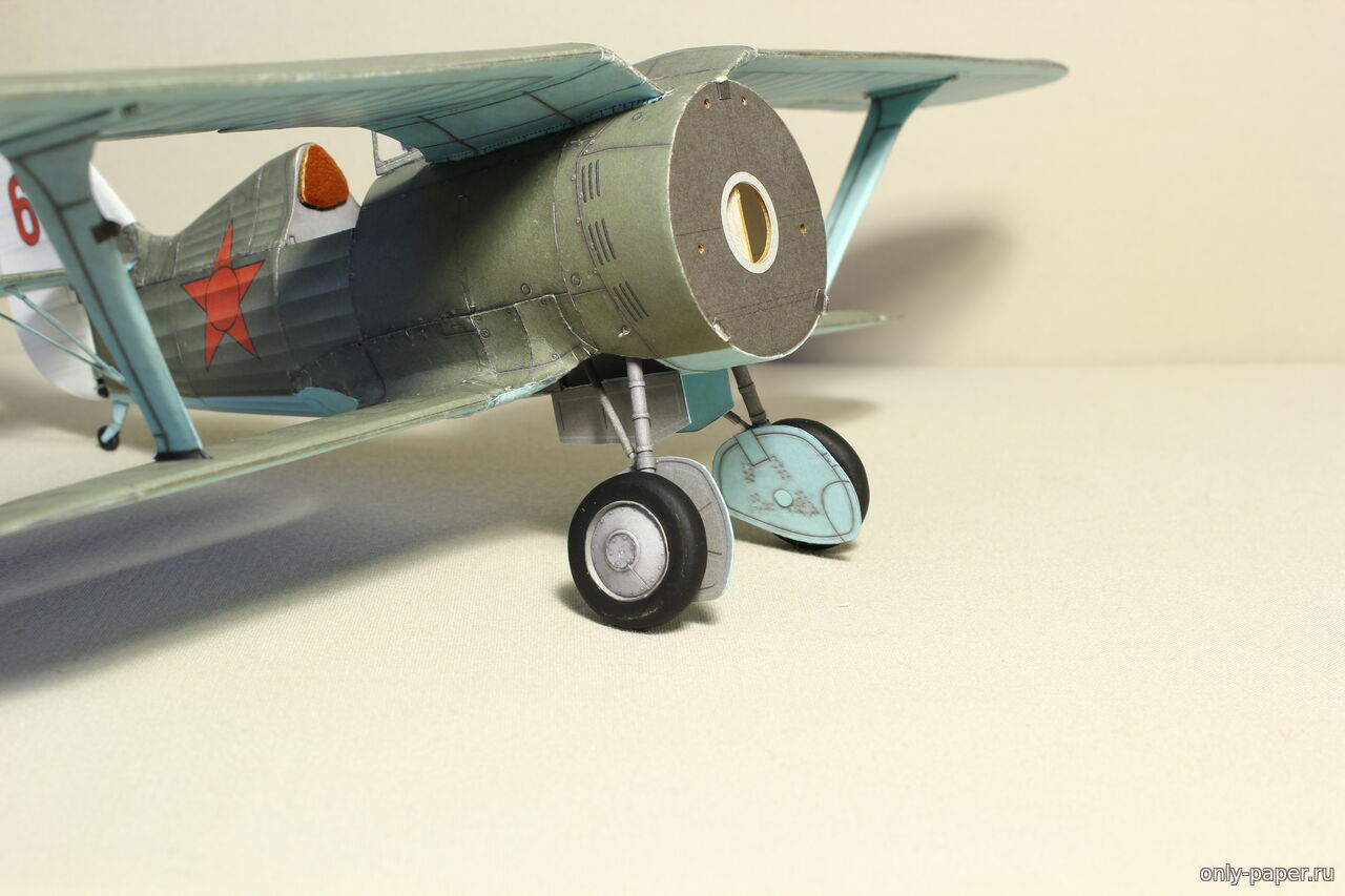

Всем привет! Работы над "Чайкой" продолжатся и вот итог очередного этапа. Сформирован, собран и установлен на место капот. На фото видно что не все с ним в порядке в плане разверток. От себя - так это установка пулеметов, Автор предлагает их установку по другому, ну и сопряжение с винтом от Автора тоже выглядит сомнительным
