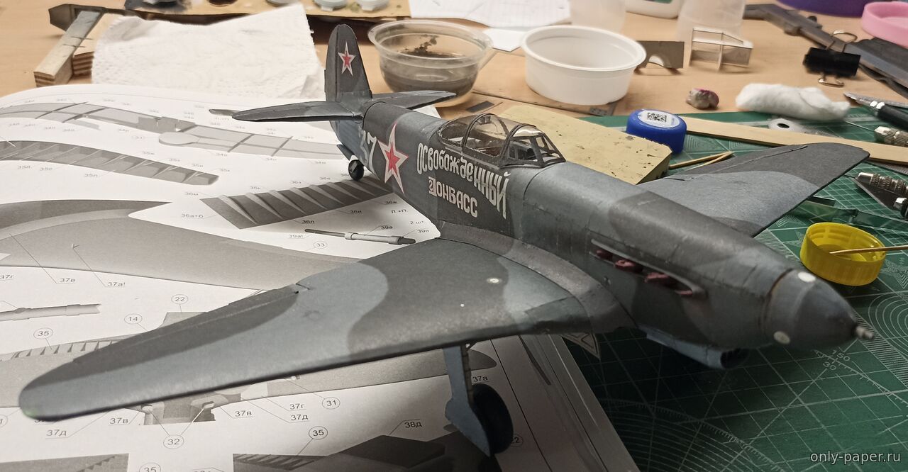

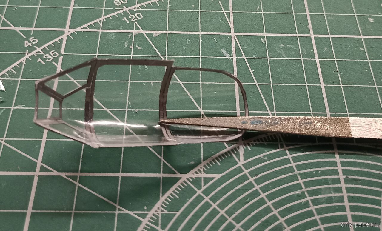

Доброго утречка! Прошёл день 34-й.
Решил прикрепить фонарь к фюзеляжу
 ну и есстественно он не сел, вообще не сел. И ещё, клей все таки сложный в обращении, пытался убрать, в двух местах он скатался с помощью влажной зубочистки, и его удалось пинцетом поддеть и убрать, а вот тут этот фокус не прокатил, почему-то
В общем, мне показалась, что проблема была вот в этих вот местах там где пленка, при вытягивании немного ушла внутрь, а после обрезки получилось что-то вроде жесткой полузавольцовки которая не давала фонарю "разогнуться" и плотнее прижаться к корпусу (Oieg, я знаю что он называется фюзеляж). В общем решил аккуратно, тупой стороной ножа скрести и надфилем водить,
В итоге получается более менее посадить фонарь только сильно его прижав, буквально на грани боязни продавить, и постоянно контролировать надо чтобы он не съехал, в общем пока не знаю как его приклеить.
Ну и что имеем на сегодня
Прикрепления: 3570068.jpg (106.6 Kb) · 3711084.jpg (57.9 Kb) · 9668487.jpg (187.3 Kb) · 6496999.jpg (128.3 Kb) · 0272834.jpg (127.5 Kb)

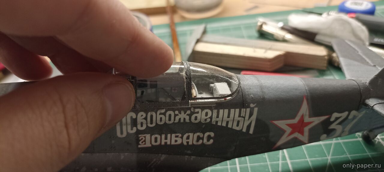

HISshadowДата: Пятница, 30.10.2026, 18:50 | Сообщение # 142
Сообщений: 776
Репутация: 1596

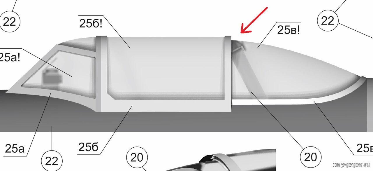

У вас так фонарь никогда и не сядет! Задняя часть фонаря должна быть отдельно. А сдвижной центр находит сверху на него. Отрезайте и клейте по отдельности. сначала зад с бронестеклом, потом ПОВЕРХ него середину с передом.
Прикрепления: 1275734.jpg (54.9 Kb) · 2006597.jpg (57.1 Kb)
Сообщение отредактировал HISshadow - Пятница, 30.10.2026, 18:52

Ухх, успел переделать, так действительно лучше, но фото с телефона вставить не могу.
Так точно, было у меня такое! Минут 10 курил, пока дошло))

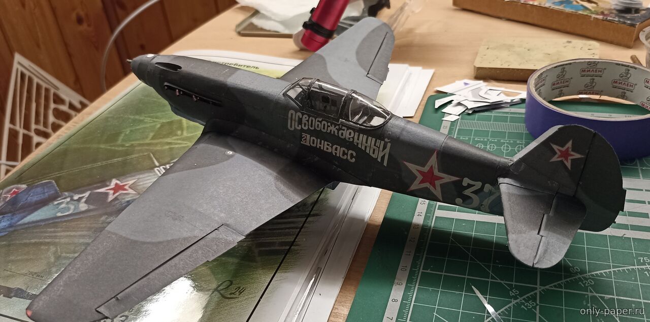

Всем здрасьте!
 День 35-й, так как надо было закрывать дачный сезон, то работы за выходные было проделано не много, НО по постам за пятницу видно, что без приключений не обошлось.
 И так, чем занимается неугомонный моделист, пока голова делает вид, что думает как натянуть сову на глобус (фонарь на фюзеляж), а в дурных руках, что на уровне пояса прям вот зудит и зудит? Правильно, занимается всякой не нужной ерундой! Вот и я подумал, что на приборной доске, уже вклеенной в кабину не хватает колечек, с колечками то ведь будет красивше, так ведь?
 Ну и начал я их крутить, резать и красить  кстати, вариант окраски на скотче себя не оправдал, краска высыхала не равномерным слоем, почти всегда какая нибудь часть кольца была толще другой.
 А потом начал их ставить, давал каплю клея на прибор, и зубочисткой двигал на него кольцо по месту, ну и вот, что наделал
  ну и через стекло .
 Ну а потом голова придумала, что аккуратно эту сову на глобус натянуть все таки кое как, но можно, ну и натянул:
 А потом решил глянуть на форум и было вот это:

 Ну и режем "по живому"
В общем в итоге все вроде получилось но интригу сохраню, т.к фото в телефоне не оказалось, завтра выложу.

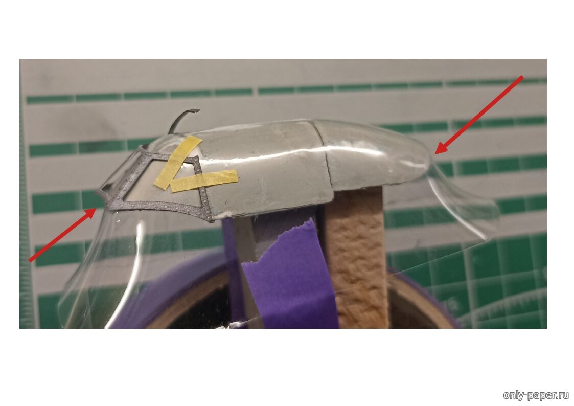

День 36-й. Лопасти.
  Честно говоря, лопасти остаются для меня самой непонятной деталью самолета, как с точки аэродинамики, так и вообще с точки зрения их формы. В общем вырезал, почитал статью https://samolotyzkartonu.blogspot.com/2020....t.html, тоже прокатал их стержнями, изготовил внутренний стержень (красная стрелка).
  Потихоньку склеил и покрасил лопасти, да покрасил, просто потому что я всегда их крашу .
Ну и в итоге имеем вот что   .
Прикрепления: 2296648.jpg (194.1 Kb) · 3295351.jpg (112.4 Kb) · 4503837.jpg (135.2 Kb) · 8332582.jpg (145.3 Kb) · 7302934.jpg (123.2 Kb)
