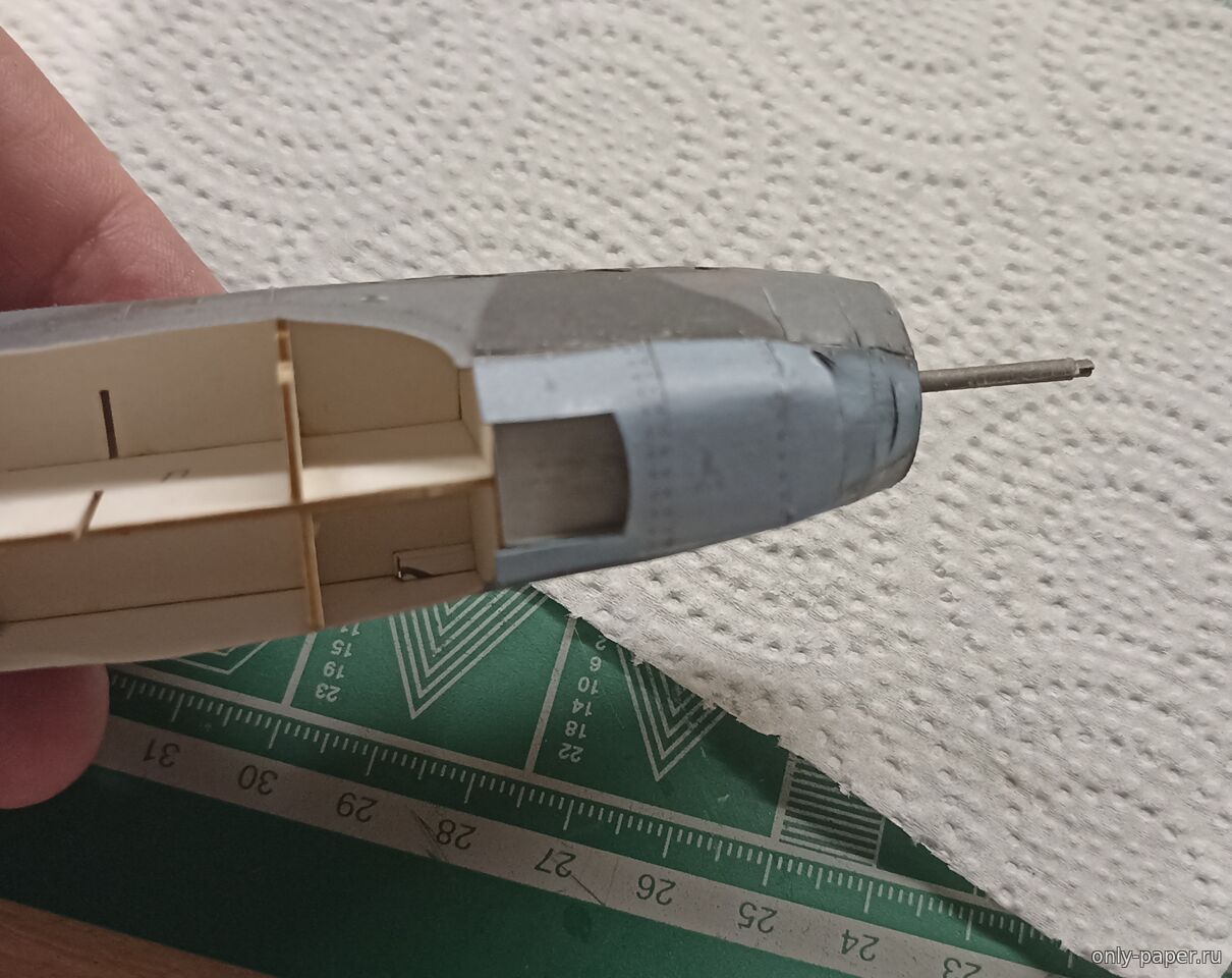

Цитата sh077 ()
А вот и не сходимость
А вот это вот место так и приклеено как на фото? Если да, то крылья нормально у вас тоже не станут. Ту миллиметр-два не доехало жо нужного места.
Прикрепления: 3732595.jpg (152.8 Kb)

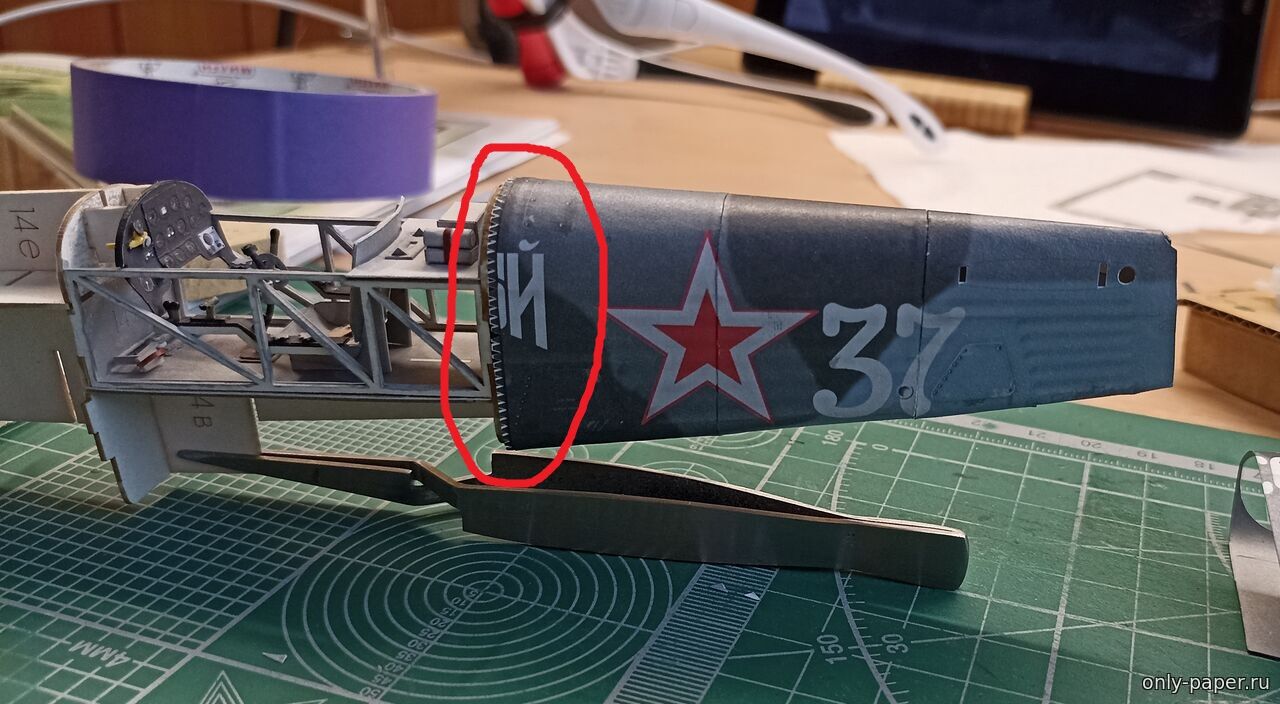

sh077Дата: Вторник, 06.10.2026, 13:32 | Сообщение # 17
Сообщений: 654
Репутация: 575
Вроде как нет, там натянуто так, что склейка в кабину вылезла, опять же, при установке ориентировался по отверстиям для крепления хвостового оперения, они встали ровно.

HISshadowДата: Вторник, 06.10.2026, 18:23 | Сообщение # 18
Сообщений: 776
Репутация: 1596
Весьма субьективная точка для ориентирования. Надо было всё-же с носа начинать. Смотрю на фото, видно что на пол толщины каркаса назад уползло всё-же. В обще-то не страшно, но могут быть затруднения с крыльями.

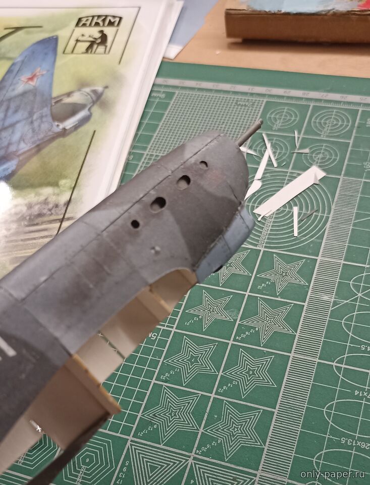

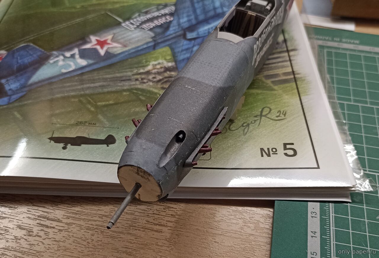

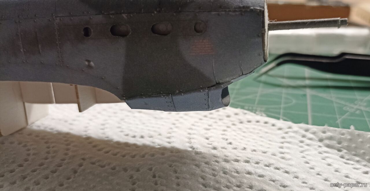

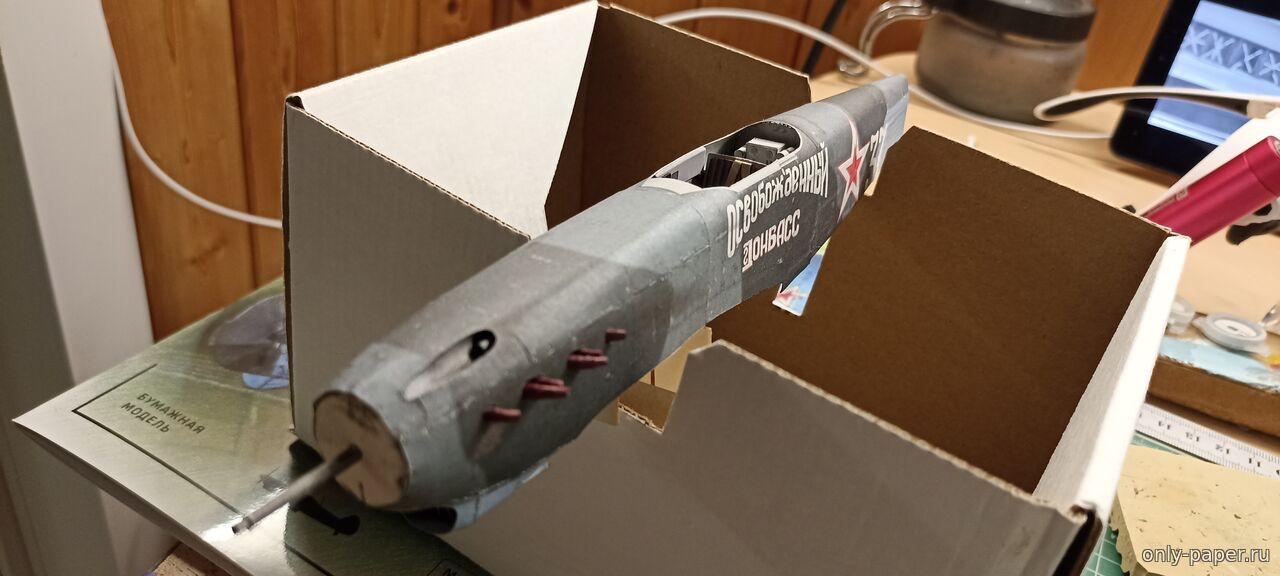

Доброго всем утра!
В продолжение всего начал крутить патрубки
Крутил зажав на остром пинцете, мажу торцы клеем и держу пальцами с минуту, пока не схватится, разжимаешь пальцы, а оно и не схватилось, снова мажешь и снова ждешь, и так 12 раз. Потом выправляю до круглого сечения тем же пинцетом, сгибаю, крашу и ставлю на место. Решил я сделать их коричневыми, чисто для увеличения цветовой гаммы, а то уж больно однотонным выходит самолетик.
Ну и да, капот получился плоским, я даже сначала не обратил внимания пока соседнюю ветку не посмотрел, хотя визуально это модель не портит.
ПыСы, так, в качестве инструкции, для установки пулемёта сверлил маленькую дырдочку, и в сам ствол вклеивал проволочку, для усиления, так как при установке обшивки, он может пострадать, а прямо поставить его после установки будет сложно, он там довольно глубоко.
Прикрепления: 4838418.jpg (181.3 Kb) · 1227944.jpg (119.5 Kb)

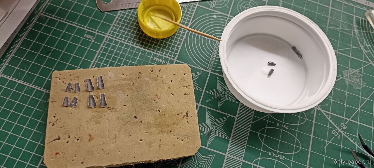

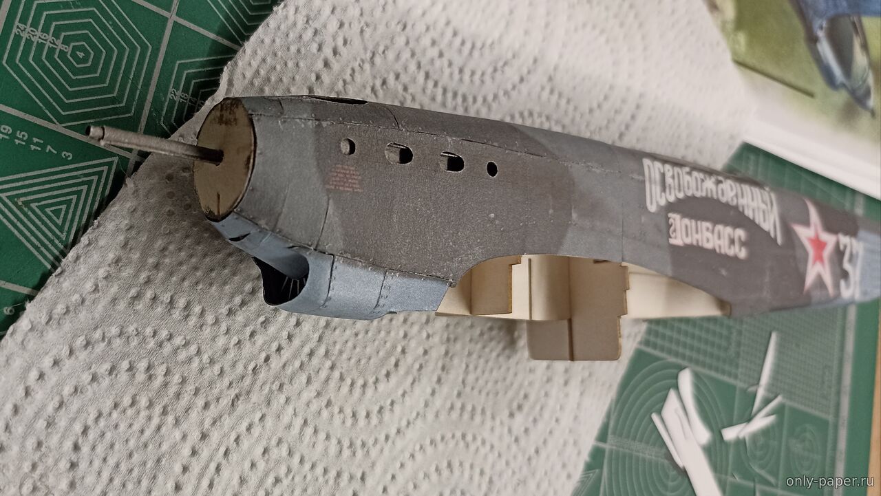

sh077Дата: Пятница, 09.10.2026, 15:02 | Сообщение # 20
Сообщений: 654
Репутация: 575
И так, патрубки сделал с обеих сторон.
 и что то мне кажется они длинноваты вышли почему то. Думаю возможно будет их подрезать изобразив какой нибудь шаблон.

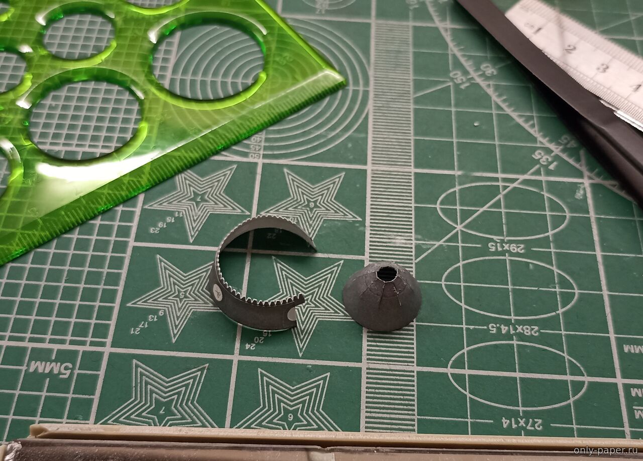

Ну и для того чтобы закончить носяру решил сделать кок, ну и опять.... зубчики
Ну и то что нарезал на вчера  Вот посмотреть бы его крупнее на готовой модели.
Прикрепления: 2022745.jpg (170.7 Kb) · 0842266.jpg (217.7 Kb) · 5346025.jpg (202.8 Kb)

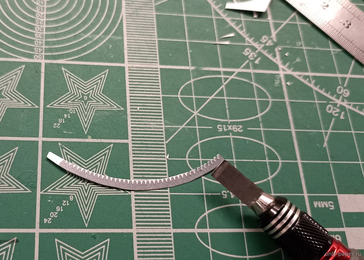

Андрей4781Дата: Пятница, 09.10.2026, 15:49 | Сообщение # 21
Сообщений: 2081
Репутация: 6109
Я сначала вырезаю зубчики и только потом вырезаю саму склейку. Так удобнее
Advokats666Дата: Пятница, 09.10.2026, 17:07 | Сообщение # 22
Сообщений: 2186
Согласен, поддерживаю, аналогично...
sh077Дата: Пятница, 09.10.2026, 17:20 | Сообщение # 23
Сообщений: 654
Репутация: 575
Подискуссирую на эту тему, склейку вырезаю ножницами, это не долго и не сложно, а вот с самими зубчиками проблема, маленькие ножницы могут не прорезать до конца, и хуже, для меня, нет когда зубец повис на мелком клочке бумаги который и не поймешь с какой стороны подрезать, а если его вырвать то может и склейка порваться (что редко но было) и белый кусочек останется да ещё и изогнётся наружу. Аналогично с ножом, толи свет. толи зрение, но скорее все в месте, я просто не вижу вершину где линии реза должны сойтись, да ещё и кончик можно отломить, поэтому и выбрал метод вырубания плоским зубилом, оно и режет сразу всю сторону и позиционировать его мне проще, раз - прорез, два-прорез и отрезанный зубчик сам выскочил.
В этой сборке я угораю потому что они мелкие, вполне можно было и через раз их сделать, мне кажется.

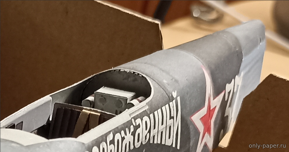

il2Дата: Пятница, 09.10.2026, 17:27 | Сообщение # 24
Сообщений: 174
Репутация: 149
Сергей, а вот в этом месте зубчики от склейки не торчат внутрь кабины? Просто стеночка там на среднем элементе очень уж узкая.
Кривовато спросил, но как по другому не знаю...
Прикрепления: 8305111.jpg (9.6 Kb)
Сообщение отредактировал il2 - Пятница, 09.10.2026, 17:56
sh077Дата: Пятница, 09.10.2026, 18:01 | Сообщение # 25
Сообщений: 654
Репутация: 575
Правильно спросил, да, торчат. Я немного подрезал, подкрасил, и думаю переплётом закроется.
Прикрепления: 0738548.png (564.7 Kb) · 5445933.png (564.7 Kb)
Сообщение отредактировал sh077 - Пятница, 09.10.2026, 18:05
il2Дата: Пятница, 09.10.2026, 18:02 | Сообщение # 26
Сообщений: 174
Репутация: 149
Вот я тоже только на переплет надеюсь
