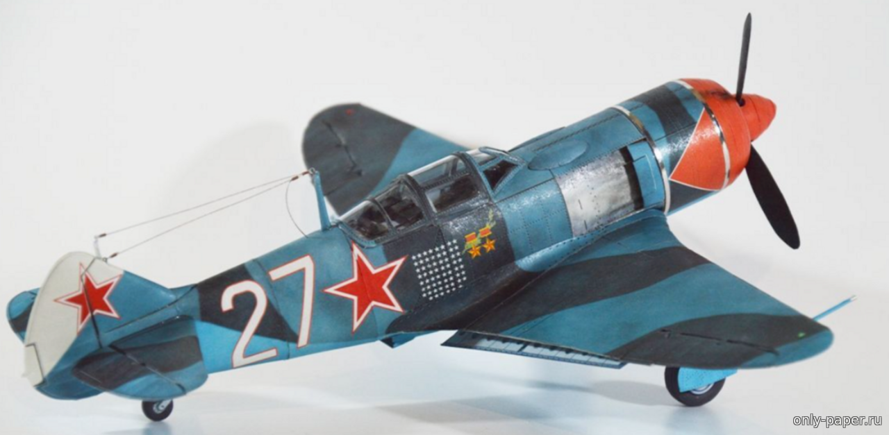

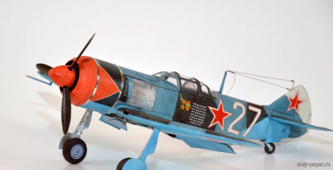

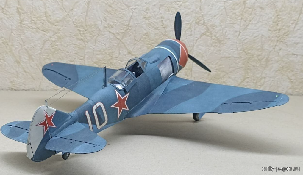

Не обессудьте что не по теме...
Вот он, ЛА - 7 Кожедуба Ивана Никитовича в исполнении Митусова Виталия...
Перекрас/реставрация моя....
Не было никаких нареканий по поводу линий обводки...
Прикрепления: 7557642.png (787.0 Kb) · 7112838.png (715.6 Kb) · 3931132.png (638.9 Kb)

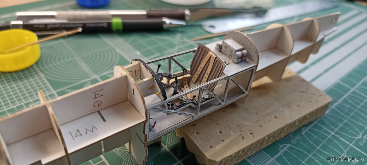

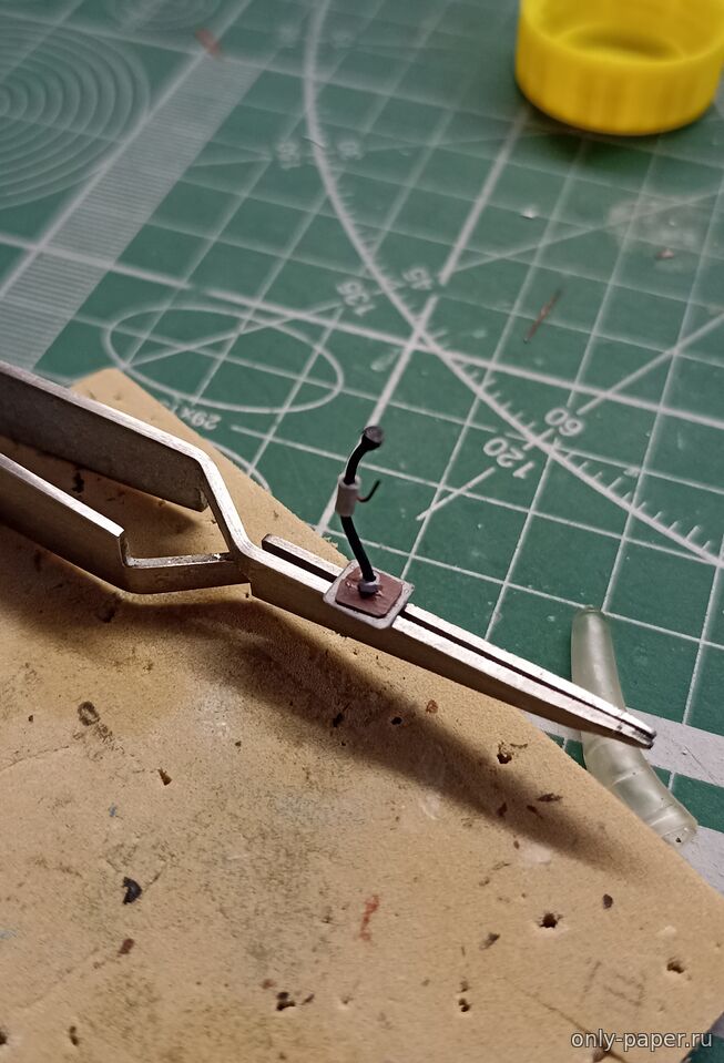

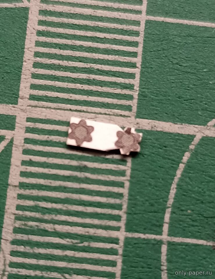

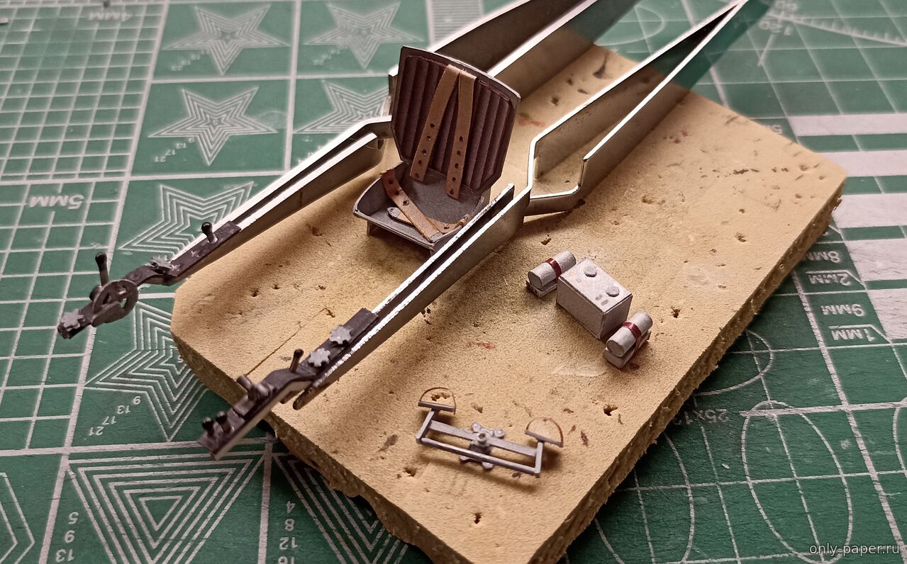

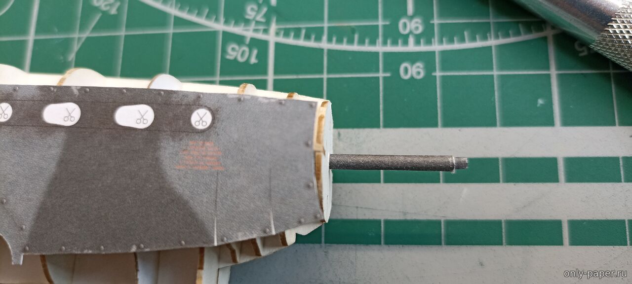

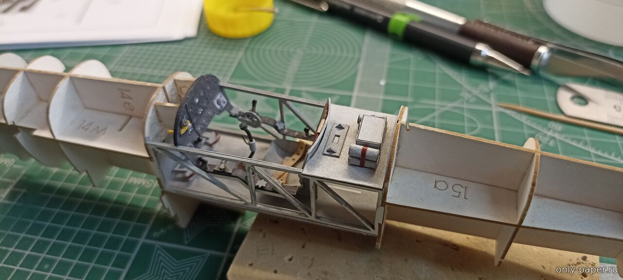

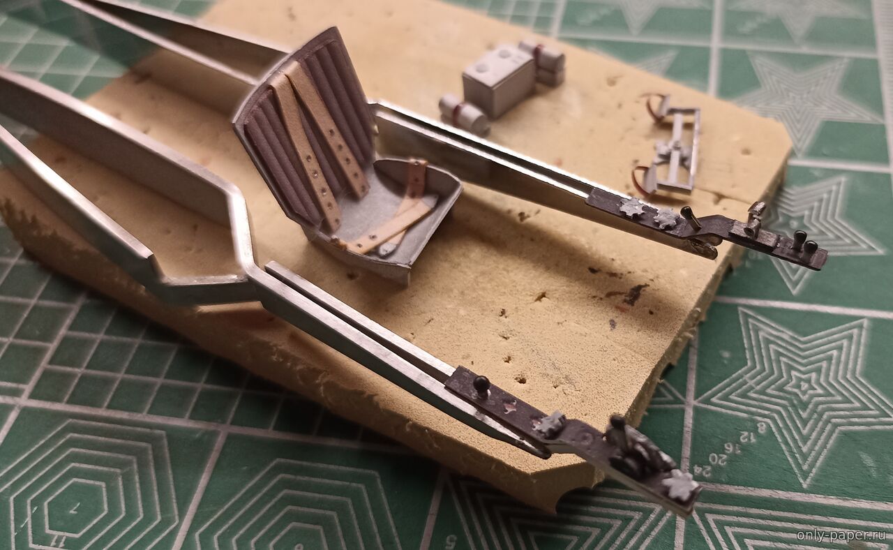

Сделал мелочевку в кабину

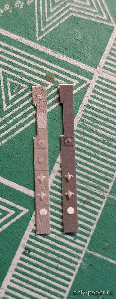

Кстати, с моделью были заказаны детали отпечатанные в "высоком разрешении"
вот сравнение , стоит это 50 рублей, так что в принципе оправдано.

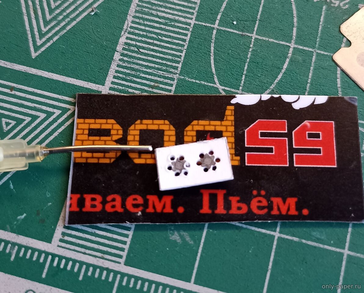

Запнулся я на барашках, резал их ножом
пробойником  в общем... ну почему не давать их нарезанными лазером!?
Прикрепления: 9617839.jpg (222.5 Kb) · 5663586.jpg (150.5 Kb) · 0067451.jpg (98.5 Kb) · 1282946.jpg (124.1 Kb) · 2920589.jpg (209.0 Kb)
sh077Дата: Суббота, 03.10.2026, 16:47 | Сообщение # 8
Сообщений: 661
Репутация: 575

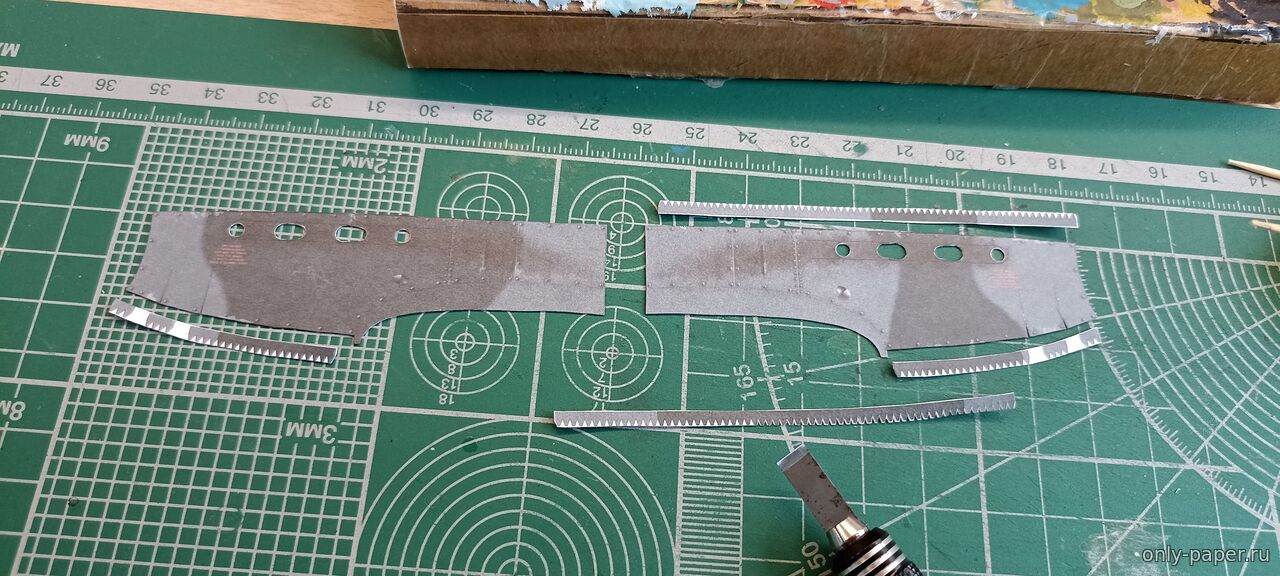

Далее собрал каркас, тут тоже оказалось не всё так просто. Да, резать ни чего не надо, но пазы надо было допиливать, иначе ни чего не вставлялось, а пивной картон наровит погнуться, и если с основными пазами можно разобраться с помощью пилки для ногтей, то с мелкими отверстиями, например крепление приборной панели, тут надо заморочится, я просто резал наждачку на тонкие полосы, зажимал полосы пальцами (как струну в смычке или пилку по металлу) ну и шкурил.
На сегодня собрано вот что.
А да, ручка же ещё  забыл в предыдущий пост вставить.
На сегодня режется обшивка (чертовы зубчики! какие же они мелкие!), собираться будет чулок, только вот не знаю ещё с какой стороны начать.
Ну и для тех то будет собирать- бумага очень ломкая, приходится довольно обильно смачивать, прям вот мокрой кистью (не повторять! сначала потренируйтесь на кошках!), ну и почему то нет нижних клапанов, нужны они или нет еще не понял, но просто имейте в виду, что их нет.
Прикрепления: 9774119.jpg (133.0 Kb) · 9545059.jpg (133.2 Kb) · 8828663.jpg (97.3 Kb)
il2Дата: Воскресенье, 04.10.2026, 00:13 | Сообщение # 9
Сообщений: 179
Репутация: 217
Привет! Действительно смотрится заметно лучше штатных up
il2Дата: Воскресенье, 04.10.2026, 00:16 | Сообщение # 10
Сообщений: 179
Репутация: 217
И это... Похоже поясные ремни наеборот приклеены...
sh077Дата: Воскресенье, 04.10.2026, 03:14 | Сообщение # 11
Сообщений: 661
Репутация: 575
Ну я ориентировался на предыдущий опыт, там металлические застёжки снаружи.

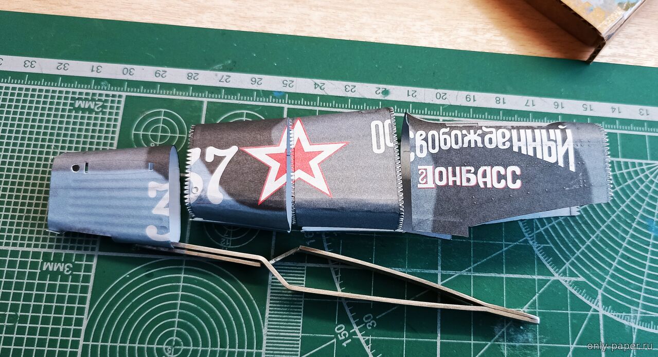

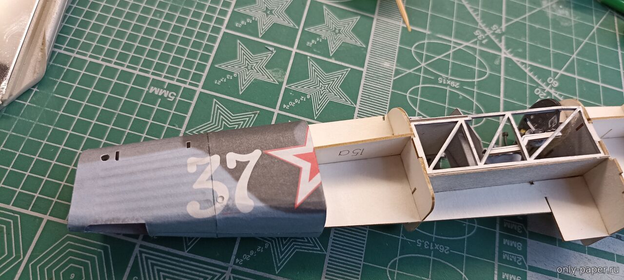

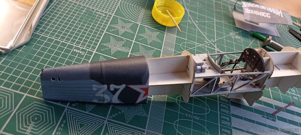

Ну и в общем начал я обшивку клеить, и пошли косяки, запорол тут же на первом стыке пошла щель.
Да и с цветами на торцах похоже не угадал.
Прикрепления: 3804421.jpg (175.0 Kb) · 7924521.jpg (181.5 Kb) · 9774194.jpg (128.0 Kb) · 2217858.jpg (150.2 Kb)

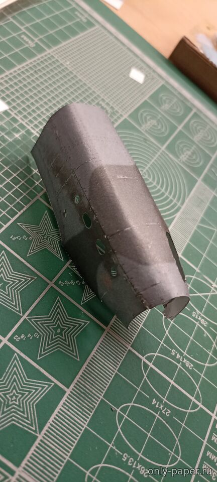

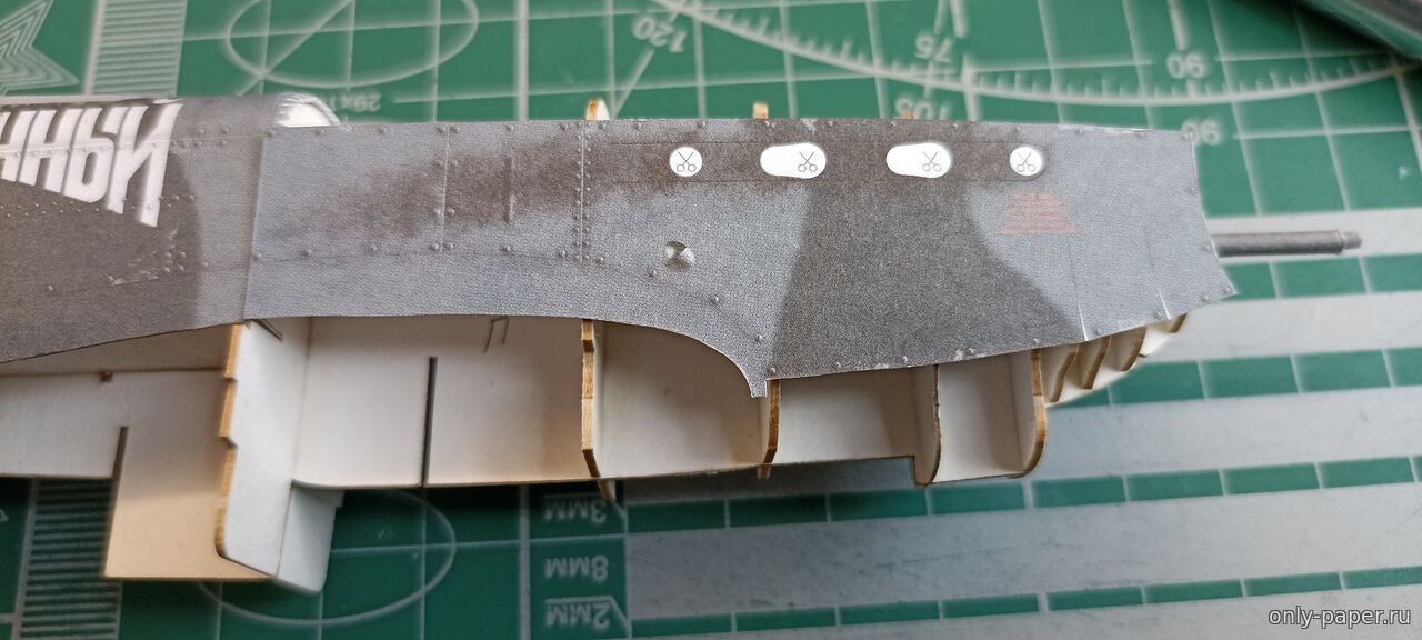

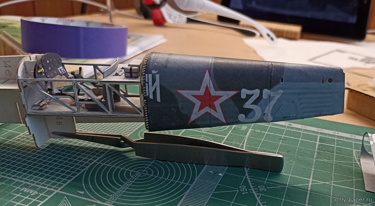

sh077Дата: Воскресенье, 04.10.2026, 18:04 | Сообщение # 13
Сообщений: 661
Репутация: 575
А вот и не сходимость,
как лечиться кто-нибудь подскажет?

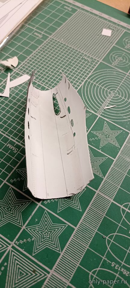

 В общем после полной формовки капота, по правой стороне сильно так не дотягивается, при этом отверстия в хвосте совпадают, вырезы под паттрубки тоже, но дотягивается сильно, если точить то правую сторону в ноль придется убирать, как бы тогда перекоса кока избежать? Так что точить не буду скорее всего подклею из запаса.
Прикрепления: 4711948.jpg (143.6 Kb) · 2532105.jpg (127.1 Kb)

sh077Дата: Понедельник, 05.10.2026, 21:27 | Сообщение # 15
Сообщений: 661
Репутация: 575

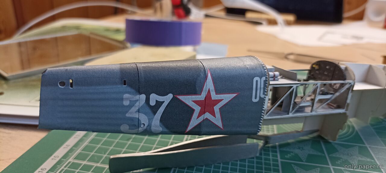

В общем, закончил я вчера носяру
 замучался я с этими зубцами но одолел все таки. В итоге вышло вот что
  выглядит квадратным, но если стянуть по низу деталями воздухозаборника то становится вполне себе округлым.
По итогу на данный момент скажу что модель не совсем получатся как хотелось бы.
Не отрицая кривизны рук, все таки скажу, что бумага чуть более плотная и жесткая по сравнению с той, что я работал ранее хотя если смочить то получается её сгибать. Ну и да, не смотря на весь опыт, я все ещё косячу в плане технологии, вот фюзеляж, например, надо было собирать с носа, а я с хвоста начал.
В общем посмотрим, что из этого всего выйдет.
