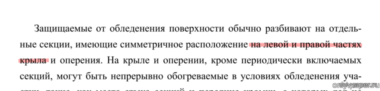

sh077,
Вы этот скрин показали kak аргумент????
Вы.... Что красным цветом выделено?????
"... на левой и правой частях крыла..."
Включите думалку.... Или как выразился Viktor - Никто не может запретить кому-либо выглядеть неграмотным (раз уж этому "кому-либо" так захотелось)...

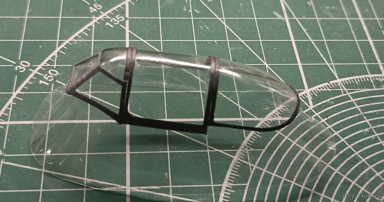

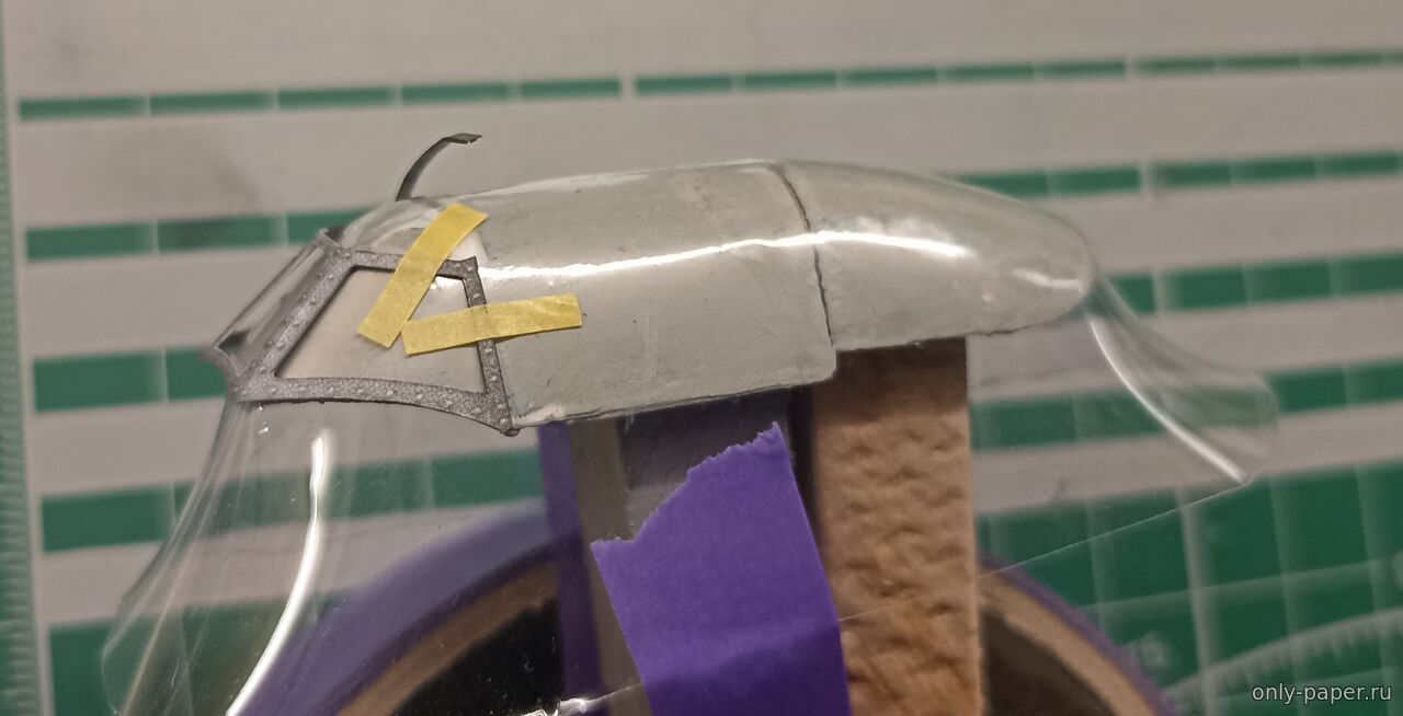

Я пока продолжу по основному вопросу.
День 33-й.
Начал клеить переплёт
 Клей использовал специальный прозрачный, где-то несколько страниц назад показывал его.  Для тех кто попробует его использовать разъясню, что клей довольно густой сохнет быстро, в т.ч и в носике тюбика, проблема начинается с того, что выдавив его на какую нибудь картонку (откуда потом его берешь зубочисткой) нужно сразу закрывать тюбик, а пока его закрываешь клей начинает подсыхать на этой картонке, если тюбик не закрыть то клей начинает подсыхать в носике, и иголка потом уже с трудом входит в носик.
  Скотчем приклеен участок без клея для позиционирования, клей наносился на другой участок и он приклеивался, клей фиксирует быстро сильно, ошибок не простит, ну а потом уже приклеивался тот участок который раньше был зафиксирован скотчем, как то так.
  И вот что имеем на выходе
 И ещё по этому клею, из под переплёта его местами немного выдавило, вообще самую малость визуально не видно, НО он, гад твердый и подрезать пленку в притык к переплету не так то просто, вчера уж поздно было не стал мучатся, сегодня доделаю.

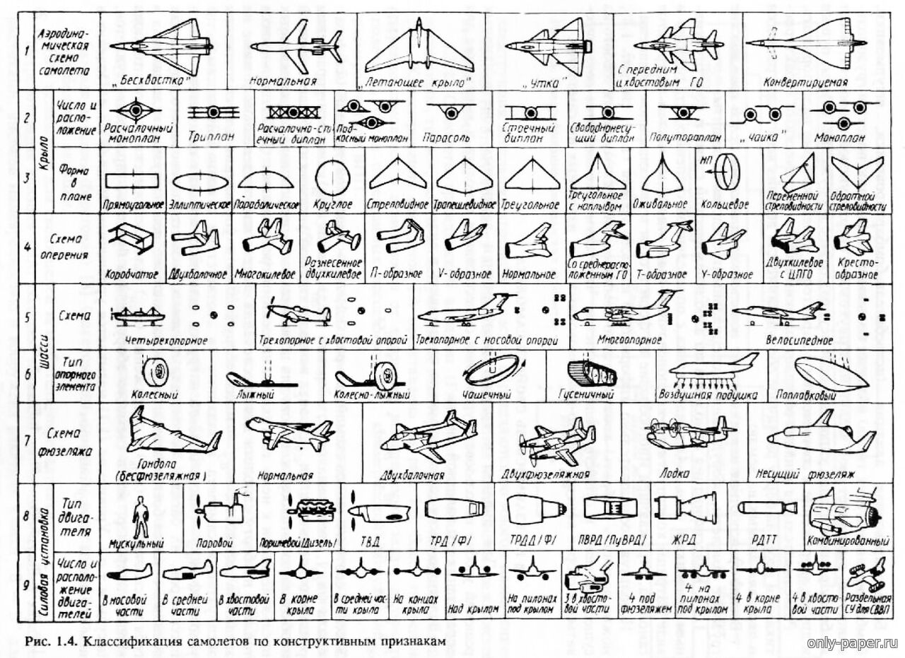

На волне обсуждения конструктива ЛА наткнулся на прикольную картинку по классификации:
вот в этом учебнике:
Прикрепления: 1864206.jpg (297.1 Kb) · 2042251.jpg (124.3 Kb)

Сергей, фонарь получился зачетный!  clap
Мне до этой технологии еще далеко. Поэтому купил готовый)
Для переплета приобрел немного другой клей. Для часовщиков какой то. (дома буду сфотаю) Для вклейки стекол. Титан и уху соплями тянутся. Бесят. А от этого, пишут, не мутнеет пленка

Ты бы видел какой самолёт красивый с фонарем становится, ууу песня, завтра утром покажу.
Но тут проблема, хочу именно закрытый сделать, но мой фонарь не натягивается сзади, вот сижу точу надфилем, нежно и аккуратно, зачем не знаю. И ещё, в закрытом фонаре не понятно как бронестекло ставить, тоже проблема.
