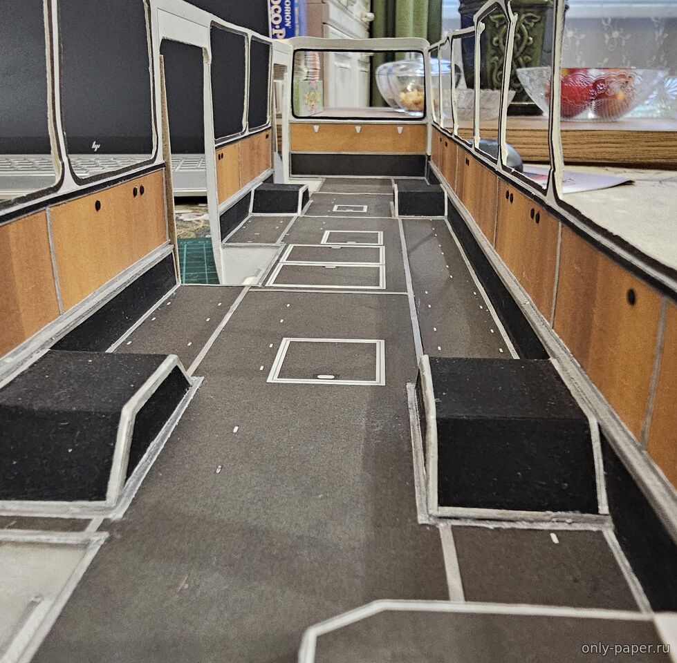

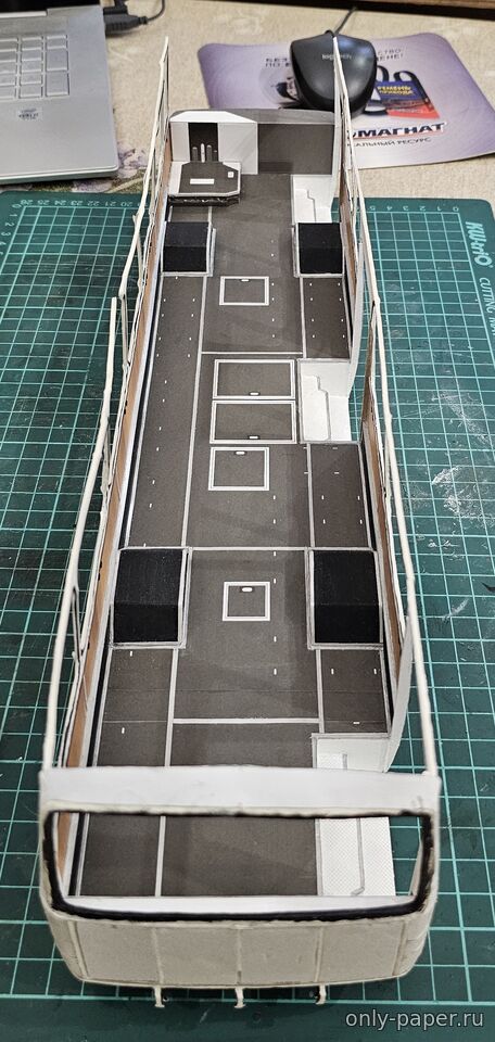

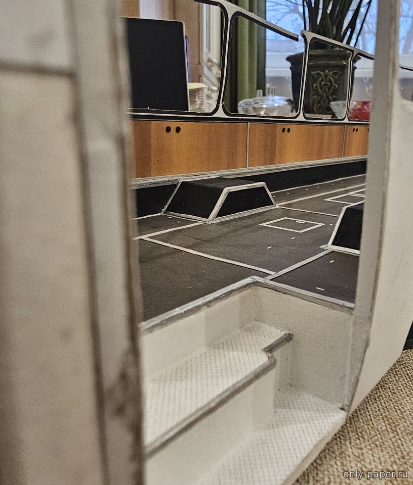

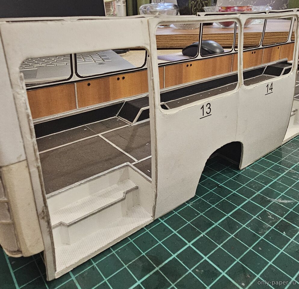

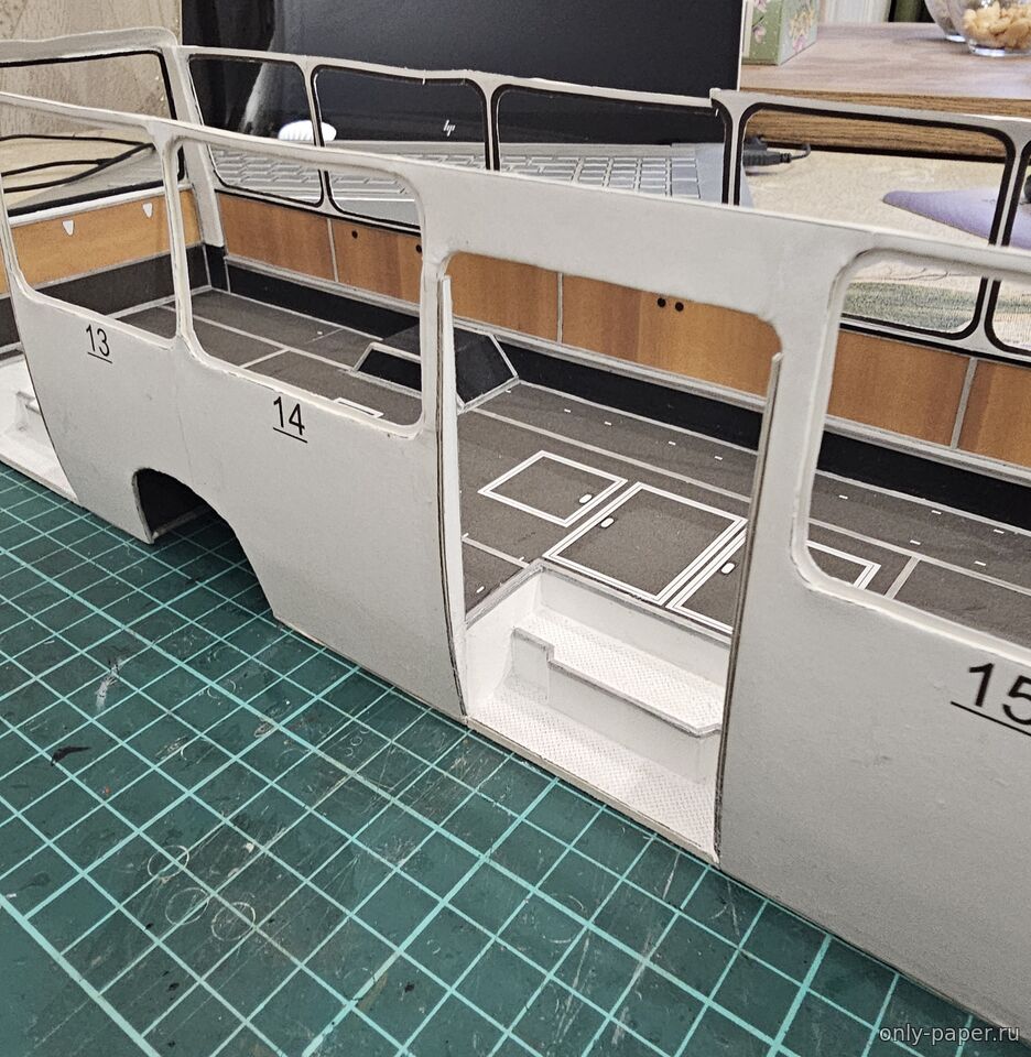

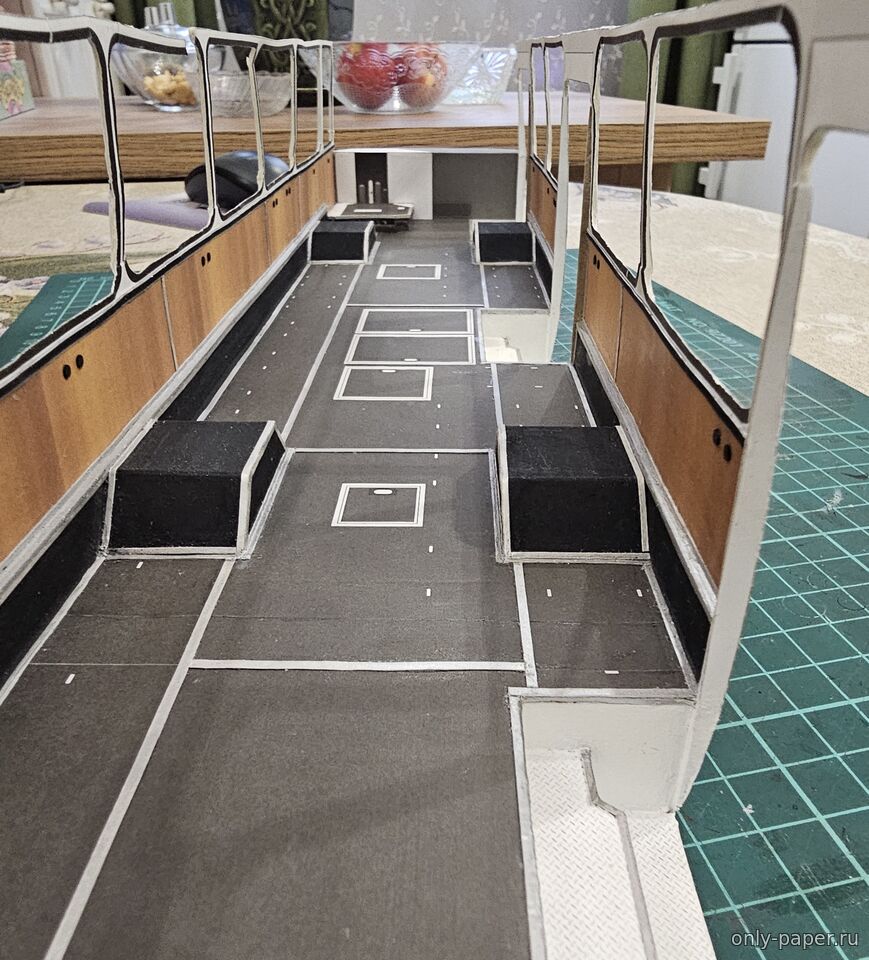

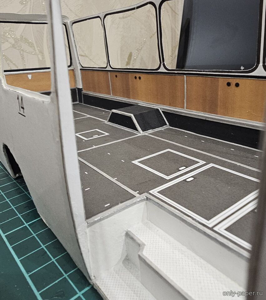

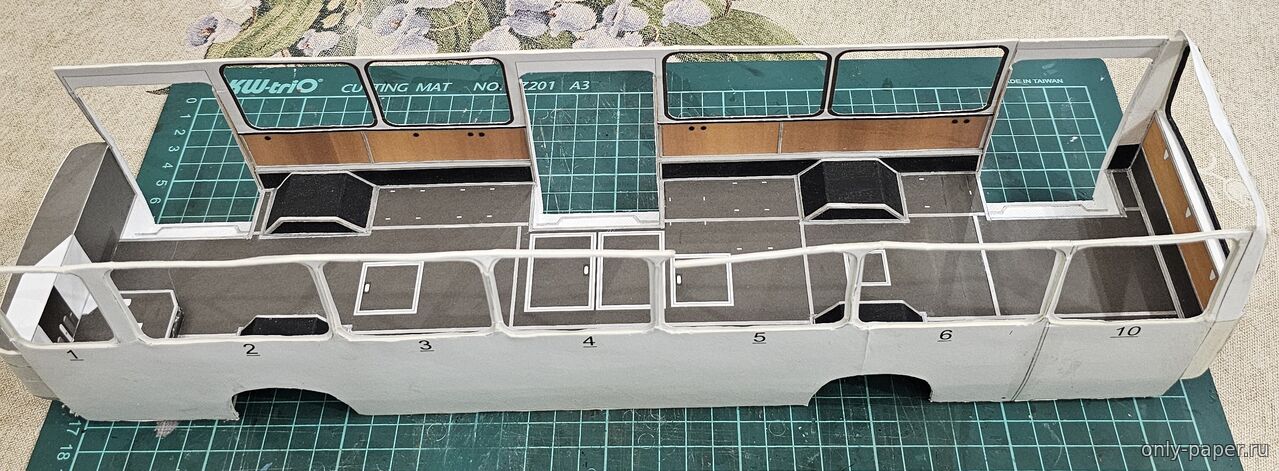

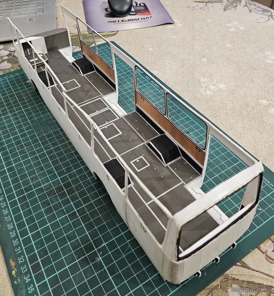

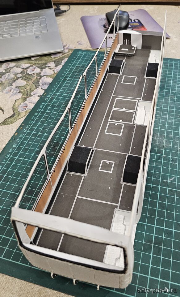

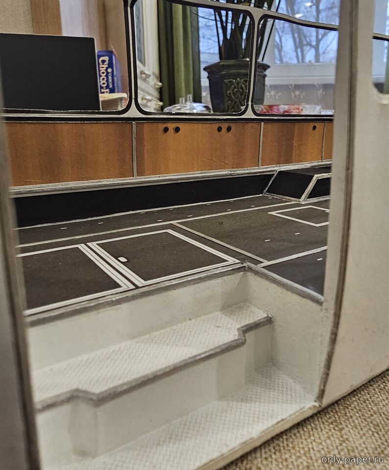

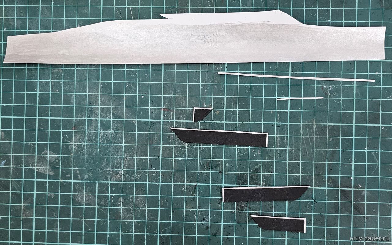

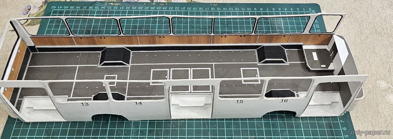

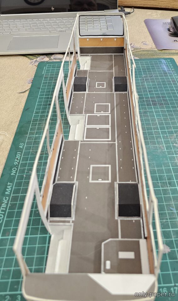

Поработал с полами и внутреннней облицовкой. Найденные косяки вот по именно этому синиму Икарусу. На боковых листах под оргалит даже нет намека на присутствие в интерьере нижних выступов корпуса под ногами. Странно, в журнале с красным икарусом они хотя бы прорисованы, там есть. Почему разраб их не предусмотрел и они не перенесены из другого журнала- не понятно. Также соответственно и нет прорисованных на боковинах полос профилей, крепящих эту самую чистовую "обшивку" салона к корпусу. Нет круглых выводов воздуховодов.В общем все ушло в самостоятельный допил, т.к нарисованные местами профиля и отсутствие элементарных необходимых деталей не устраивают в таком масштабе. На пол, крылья и боковины добавлены профиля из серебрянки ( Бумага покрывалась заранее серебряным акрилом и шинковаласть на мелкие полоски шириной 1-1,2 мм ). Сзади вертикально по корпусу от пола до потолка возле заднего окна добавлены широкие каналы воздуховодов. В модели их тоже нет. Снизу сделаны выступы корпуса с профилями. Добавил кружочки вентиляции салона ( плашка черного цвета с заклепками 2мм от Моделик ). Далее работа с внутренней частью окон и т.д. Надо все приводить в порядок. Продолжение следует.

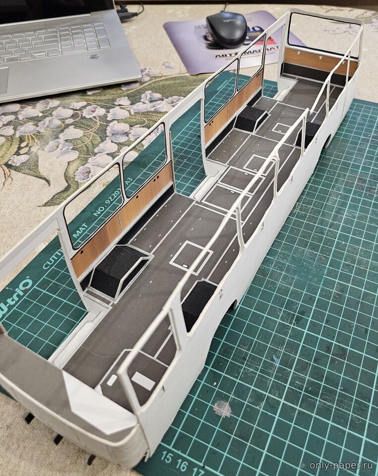

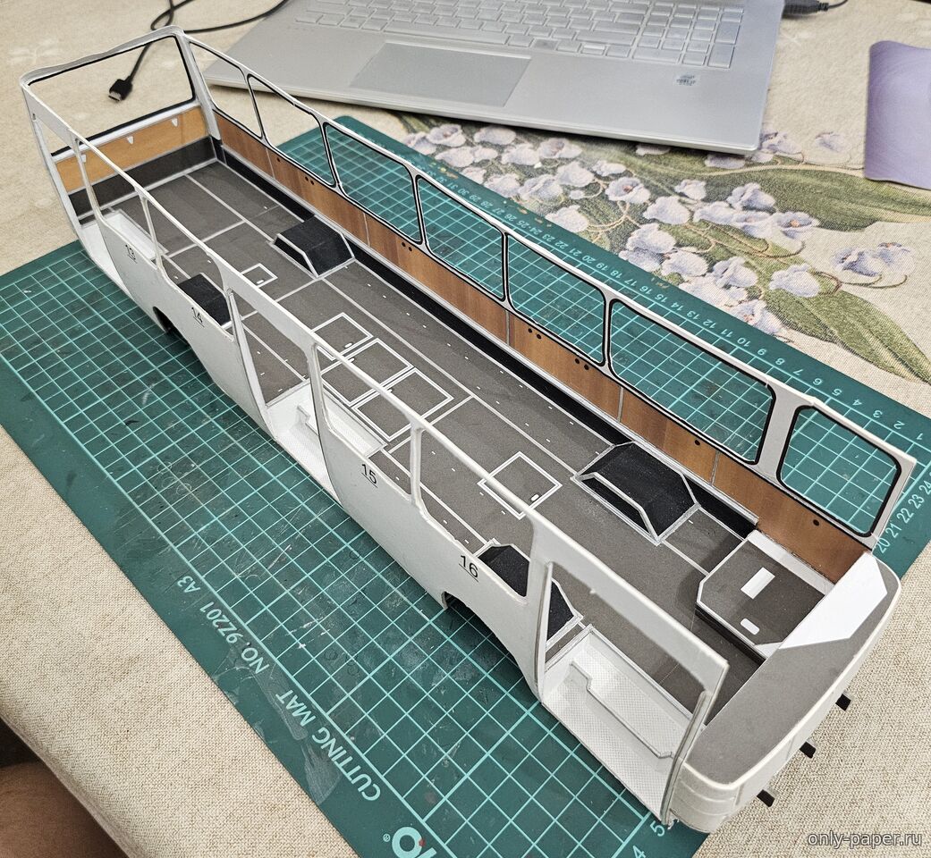

Еще немного фоток по процессу.

armibo, Спасибо!  Вот этот синий Икарус явно не доработан, как журнал. Предыдущий красный получше будет. Так понимаю, что издатель очень спешил его запустить в продажу и многие вещи забыл в попыхах доделать. Кстати, крепления сидений в модели тоже неправильные. Опять же, скорее всего они перекочевали из 43го масштаба Икаруса от Ансвера. Не видел на автобусах такого, чтобы каждая сидушка прикручивалась отдельно к полу. Там все по другому в этой части. На один крепеж из металлического профиля прикрученного к стенке монтируются оба кресла . На полу эту дурацкую разметку тоже надо убирать (уже убрал, в следующем посте выложу фотки обновленного пола). Короче пока вижу, что модель требует доработок, чтобы вышло похожее на автобус.

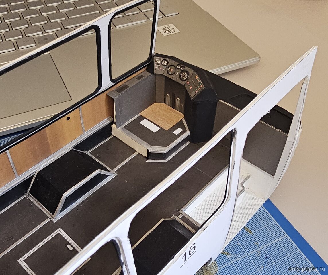

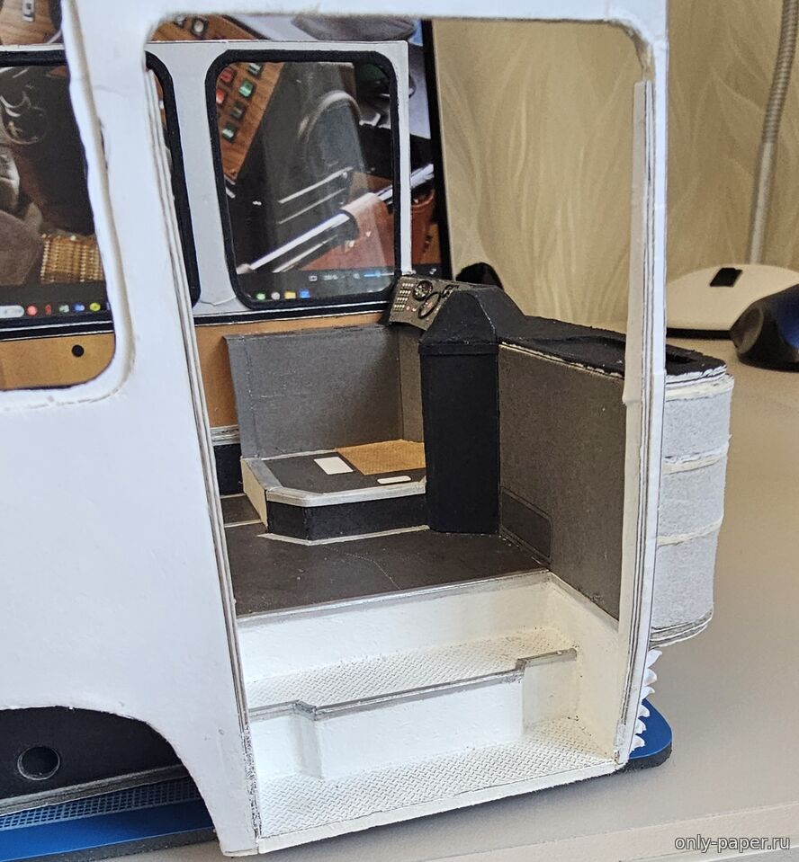

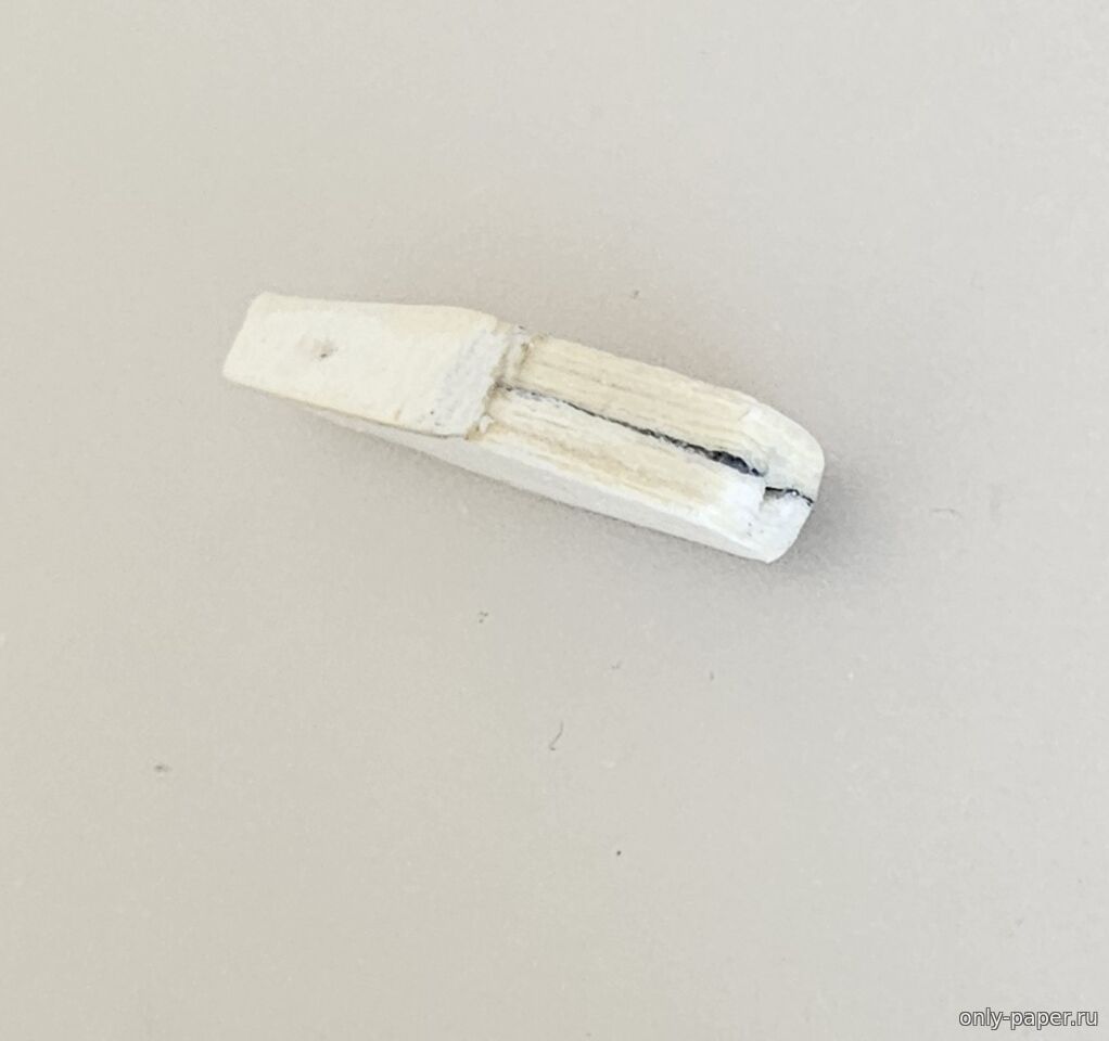

VITTORIOДата: Понедельник, 11.05.2026, 00:52 | Сообщение # 21
Сообщений: 2495

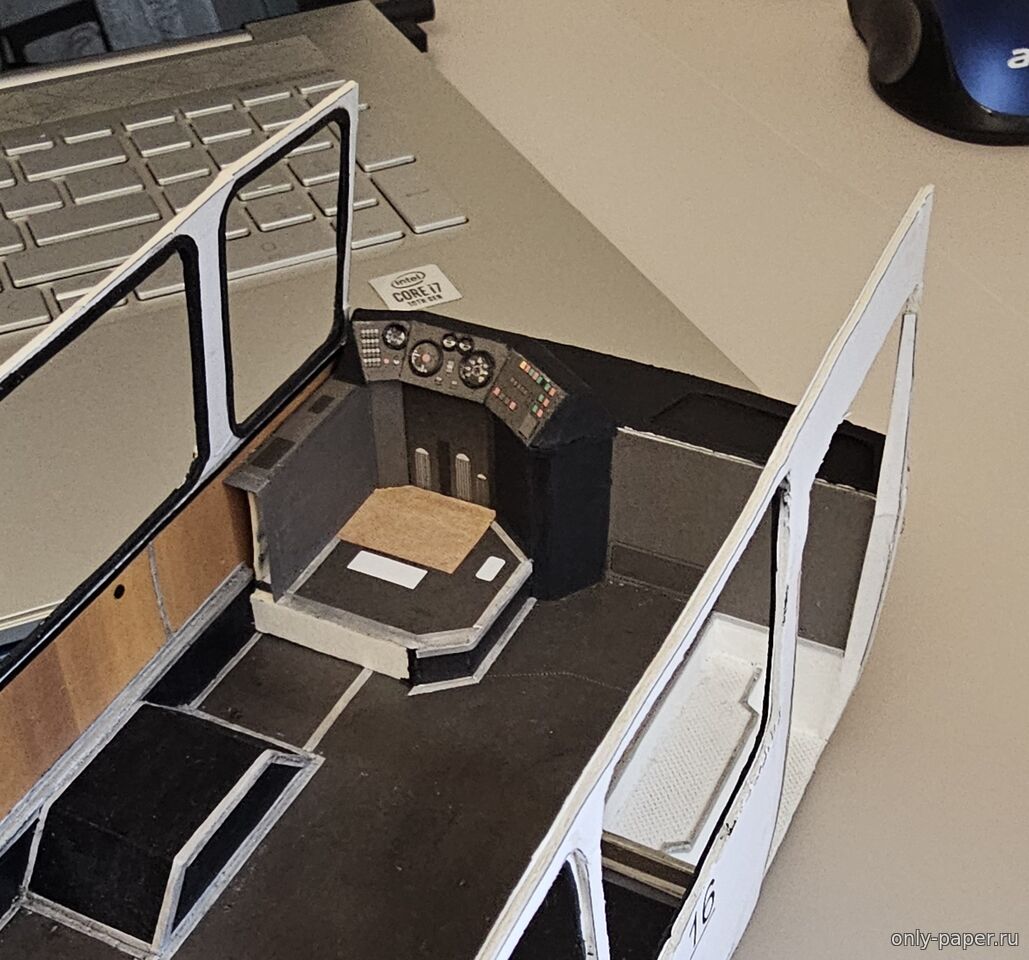

После сборки Пушика вытаскиваю из закромов и продолжаю стройку.

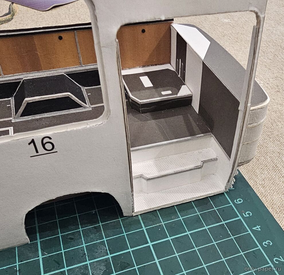

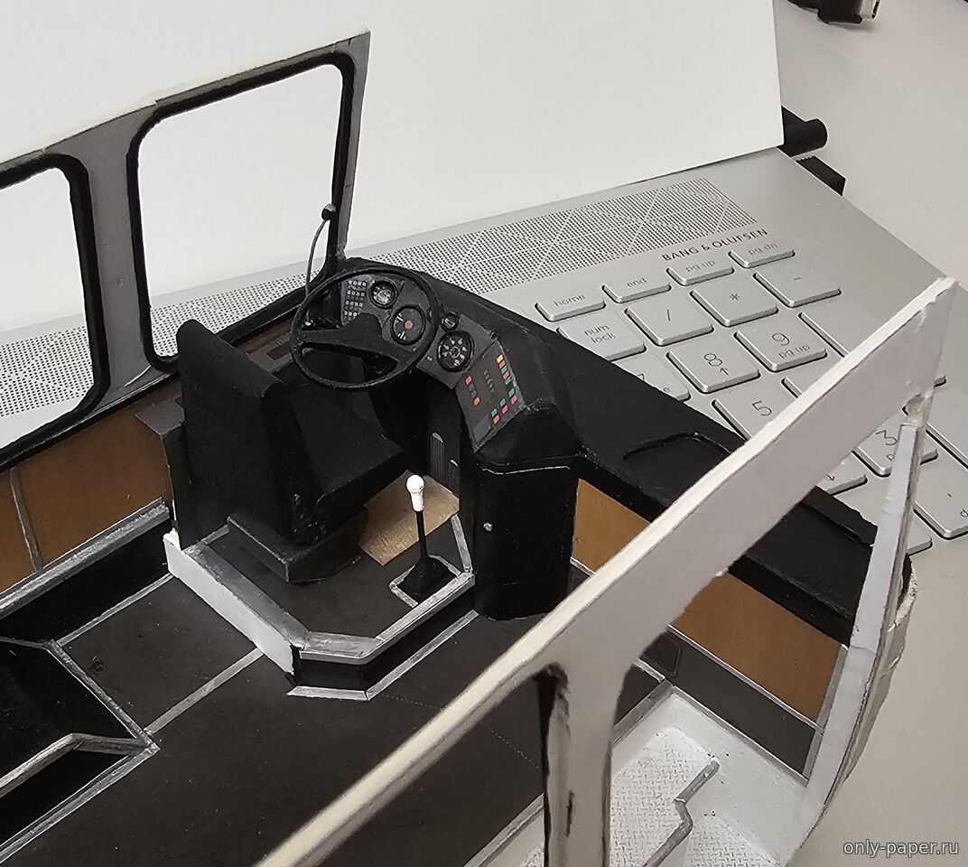

На текущий момент  работаю по кабине водителя. Кто будет делать- скажу сразу, что если получить нормальный результат, то придется пилить и дорабатывать местами. Собственно, что и происходит по фотам автобусов.
Промежуточный результат.
Сзади постамент водителя наращиваем на 3мм- ушла геометрия. Форма торпеды доработана-ушла геометрия разработки. Вертикальная стойка справа под торпедой доработана ( еще до конца не готова). Доработан подоконник- сделана ванночка. Коврик под ноги водителя- маленький доп от себя.
В общем , едем дальше.
Прикрепления: 1729574.jpg (194.5 Kb) · 0632882.jpg (128.9 Kb) · 4976254.jpg (168.3 Kb) · 6508780.jpg (147.8 Kb) · 0583480.jpg (121.6 Kb)
Сообщение отредактировал VITTORIO - Понедельник, 11.05.2026, 00:53

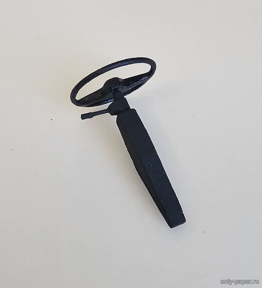

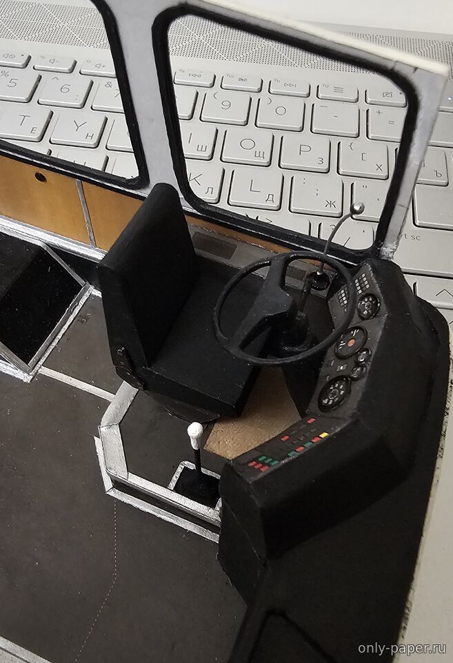

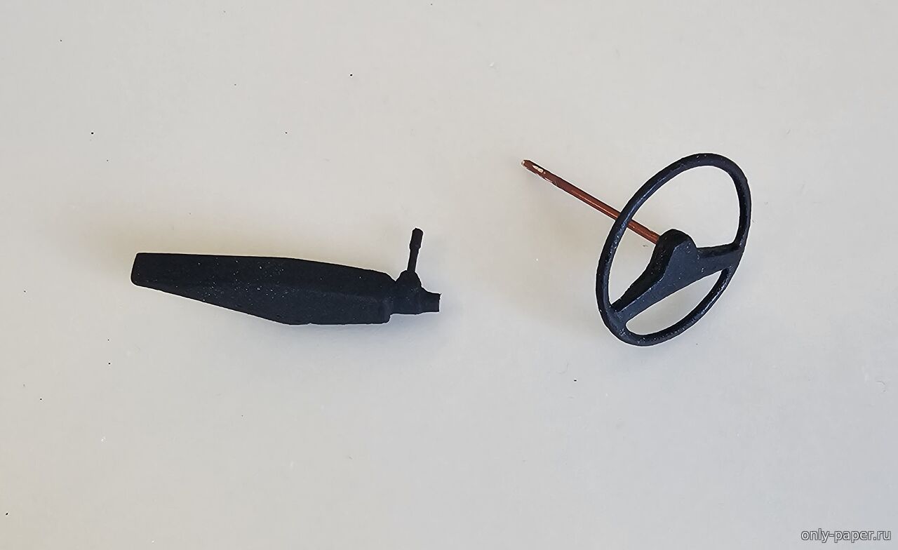

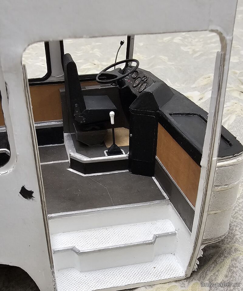

VITTORIOДата: Пятница, 15.05.2026, 06:33 | Сообщение # 24
Сообщений: 2495

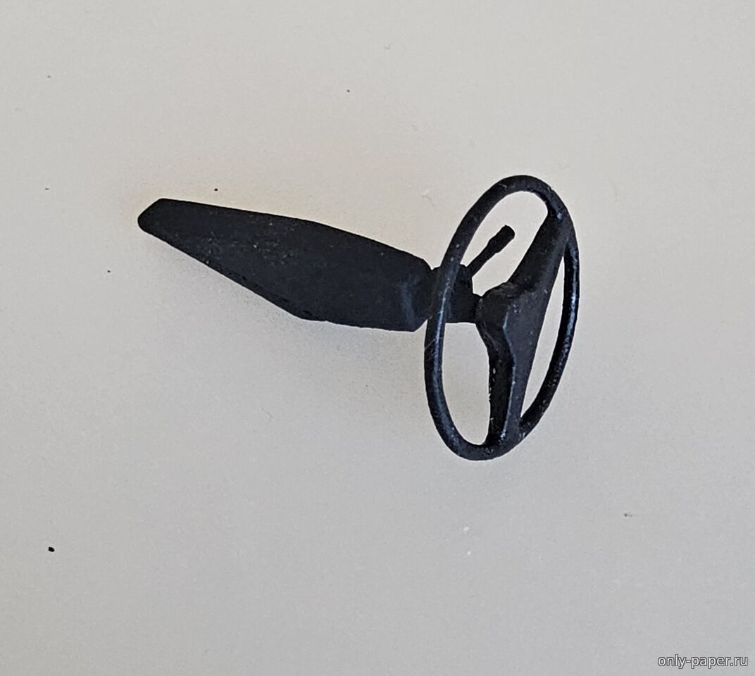

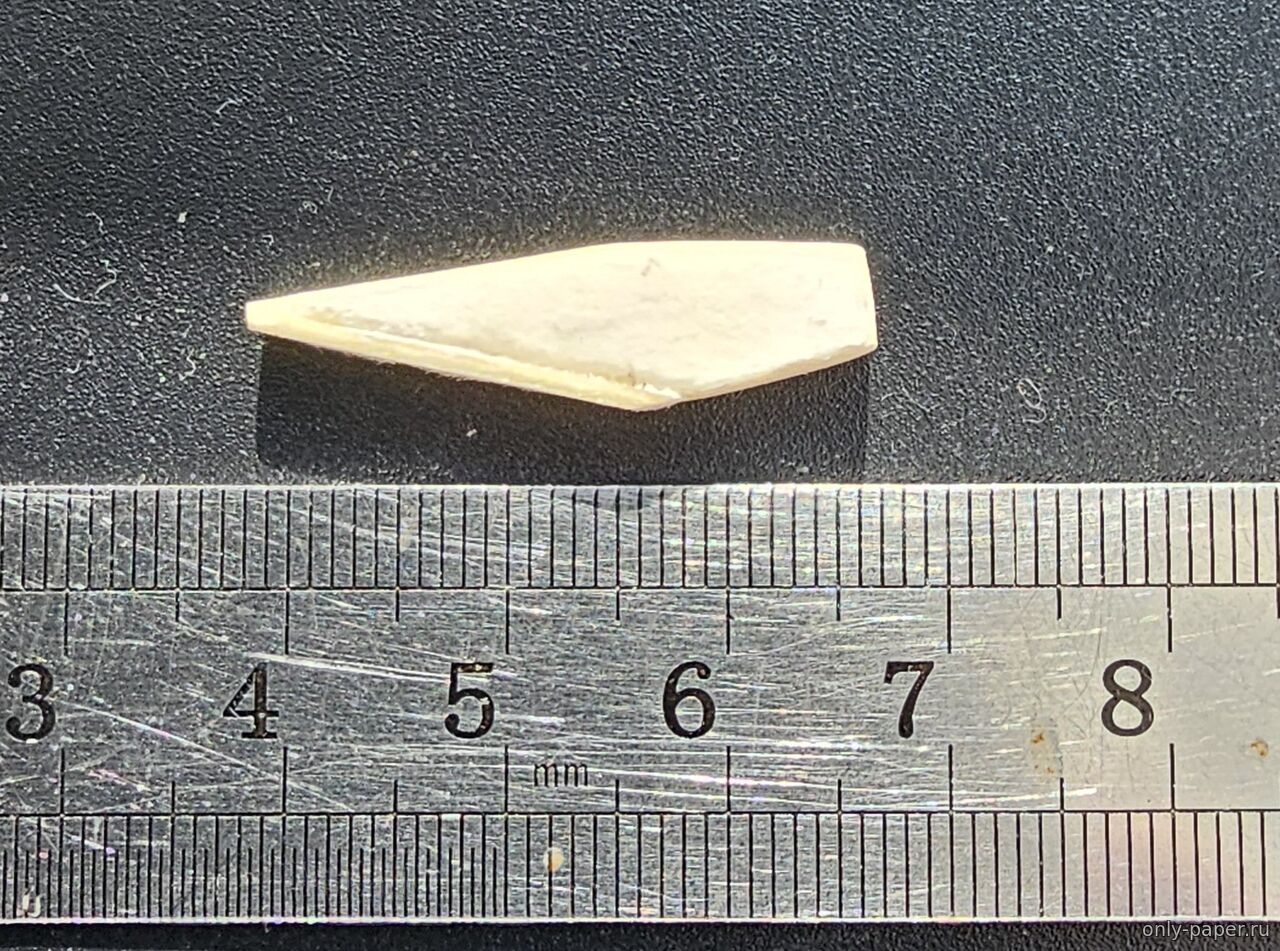

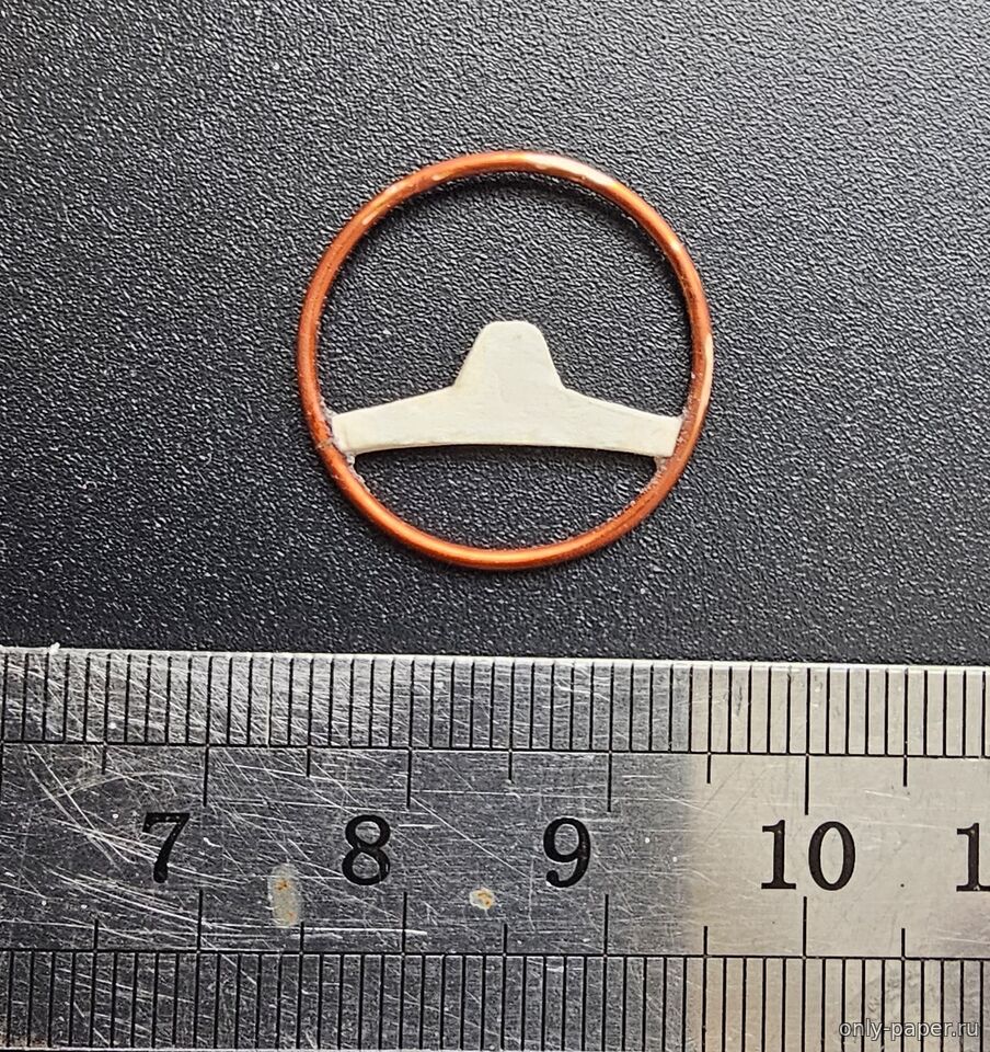

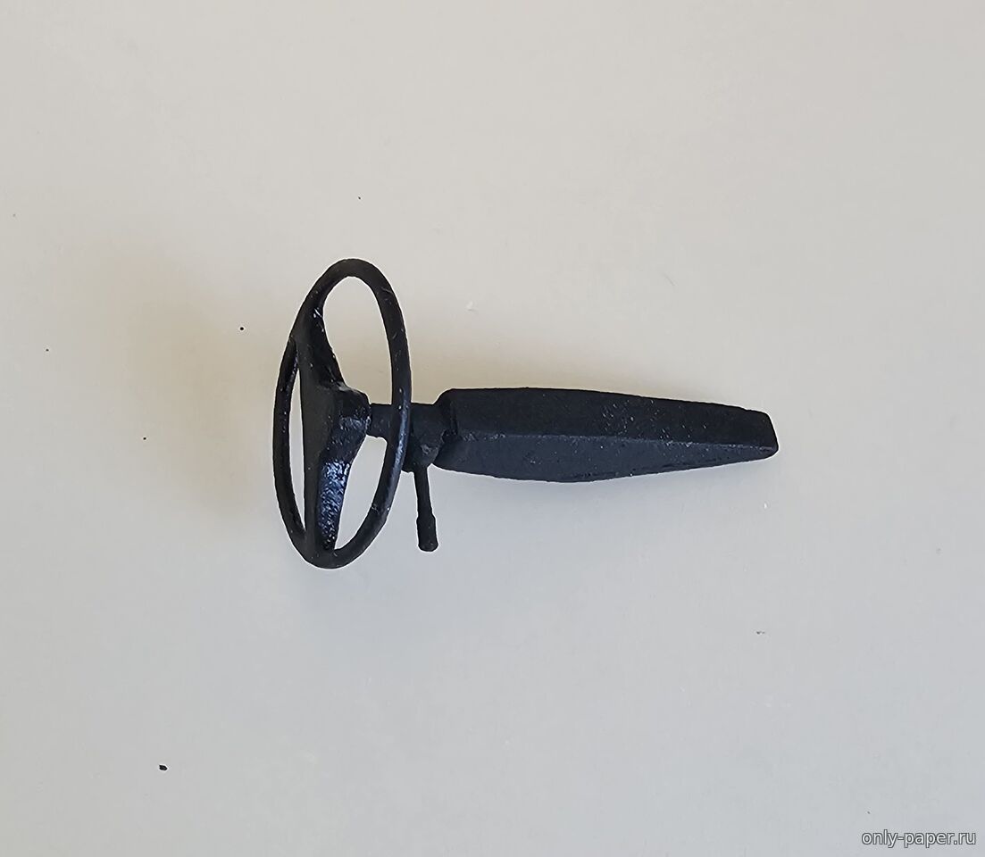

Выкройки из журнала рулевой колонки в ведро- они фиговые. Изготовлена заново по фотам.
Прикрепления: 0667515.jpg (136.3 Kb) · 4828877.jpg (324.2 Kb) · 0945611.jpg (329.9 Kb) · 1389742.jpg (286.9 Kb) · 0460606.jpg (40.7 Kb) · 0212291.jpg (42.2 Kb) · 4857918.jpg (66.3 Kb) · 4750357.jpg (35.5 Kb) · 0817146.jpg (38.5 Kb) · 7084818.jpg (59.9 Kb)
VITTORIOДата: Пятница, 15.05.2026, 06:37 | Сообщение # 25
Сообщений: 2495

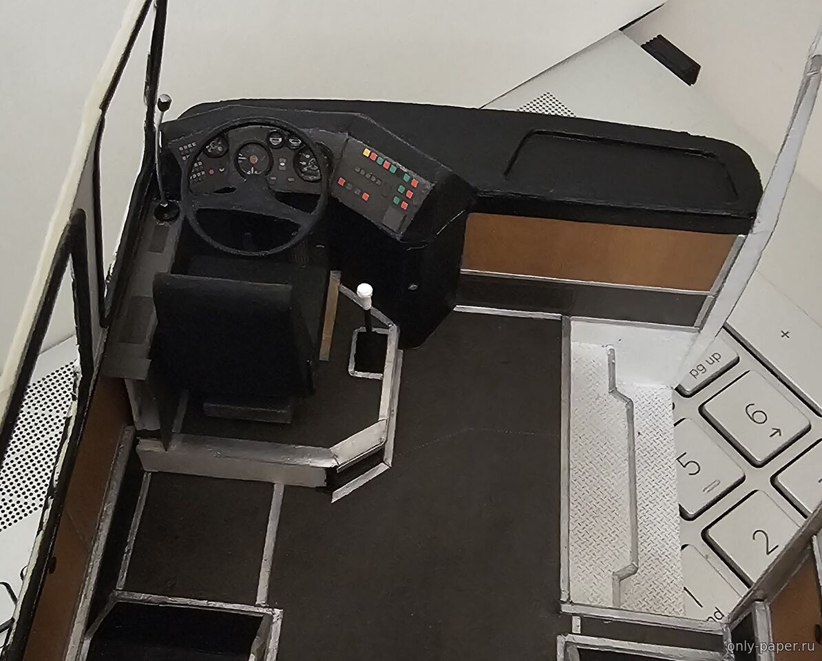

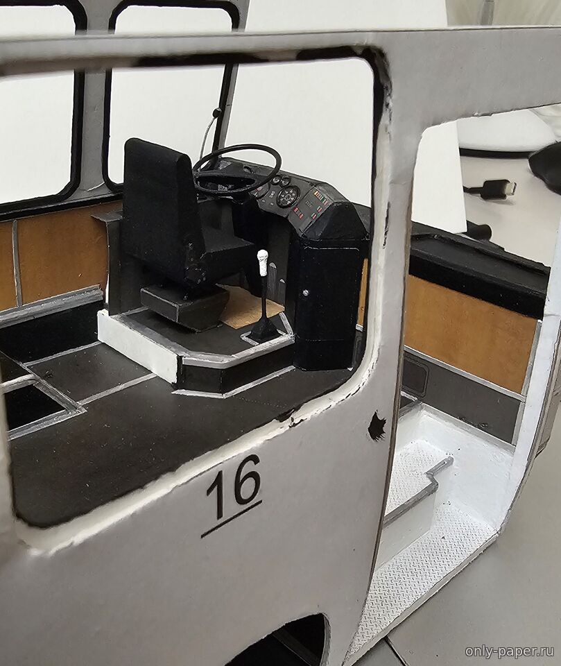

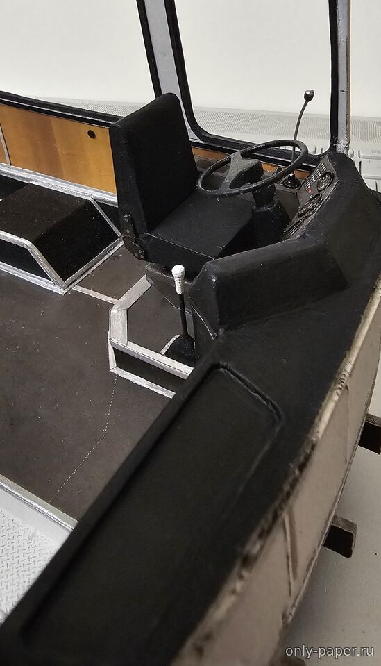

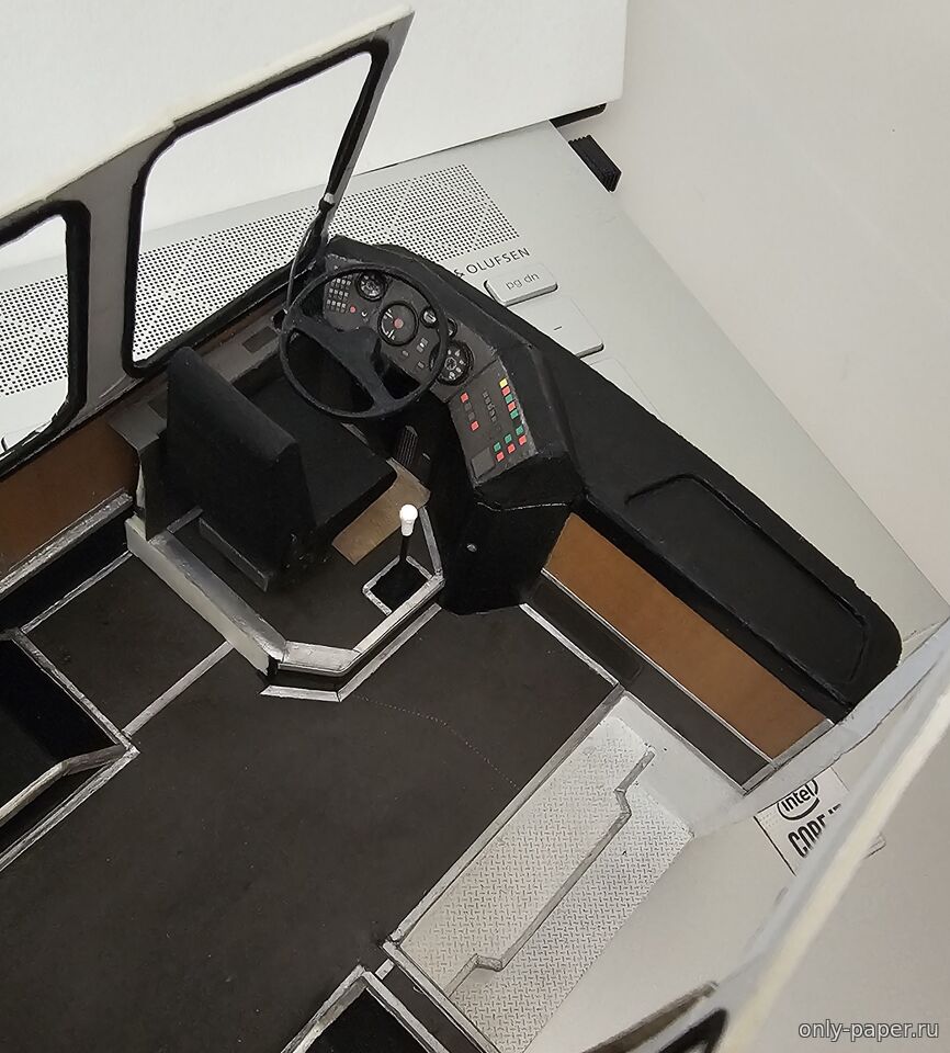

Ну собственно кабина собрана, во всяком случае в своей основе. Половина деталей или изготовлено с нуля (не хватает по идее в журнале, или они кривые по выкройкам) или доработано. Может еще что походу потом добавлю, но пока так в общем.
Едем дальше. smile

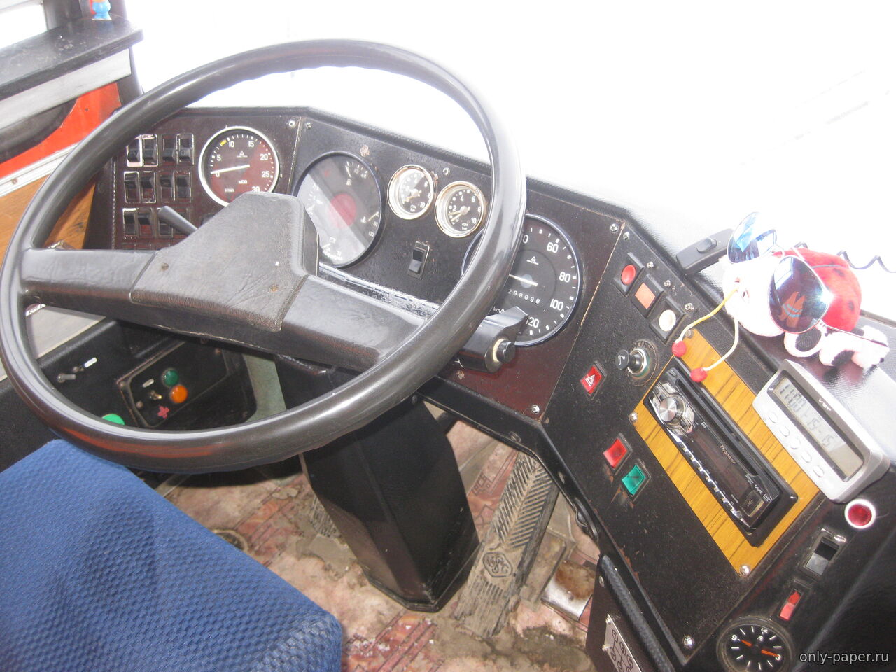

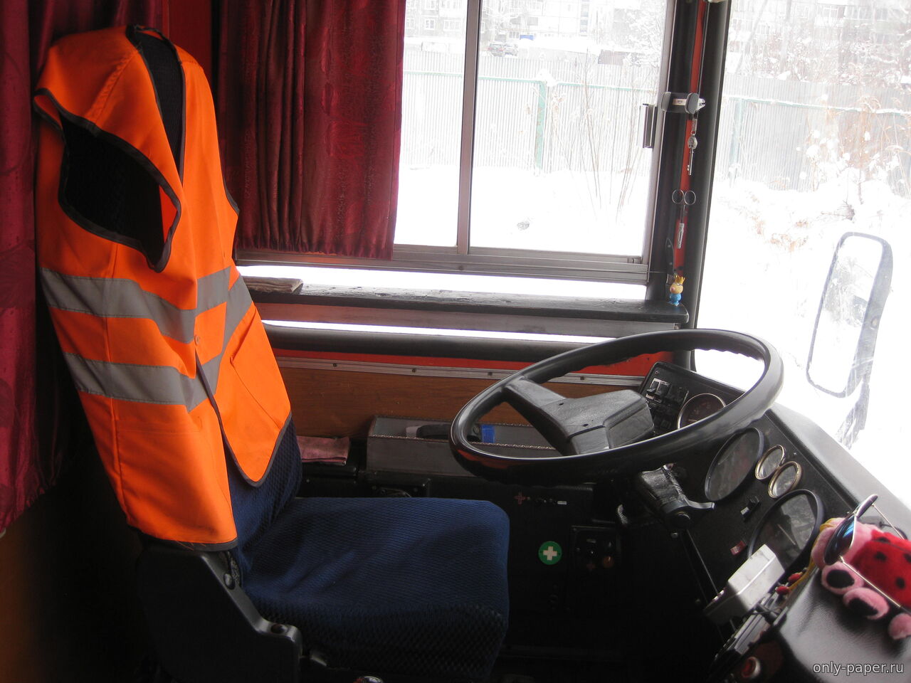

Отлично получается! Забыл предложить фотки. Можно было сделать более оригинальные приборы.
Прикрепления: 8311675.jpg (210.5 Kb) · 3155358.jpg (198.7 Kb) · 3615715.jpg (166.8 Kb)
VITTORIOДата: Пятница, 15.05.2026, 16:43 | Сообщение # 27
Сообщений: 2495
Aleksander71, Спасибо! Ну там вариантов исполнения приборки разных всяких много было. Поле для творчества без краев. Тем более, что нет привязки к конкретному прототипу. Поэтому, решено было оставить все, как есть. Может в сл. Икарусе что нить поменяю в этом плане.

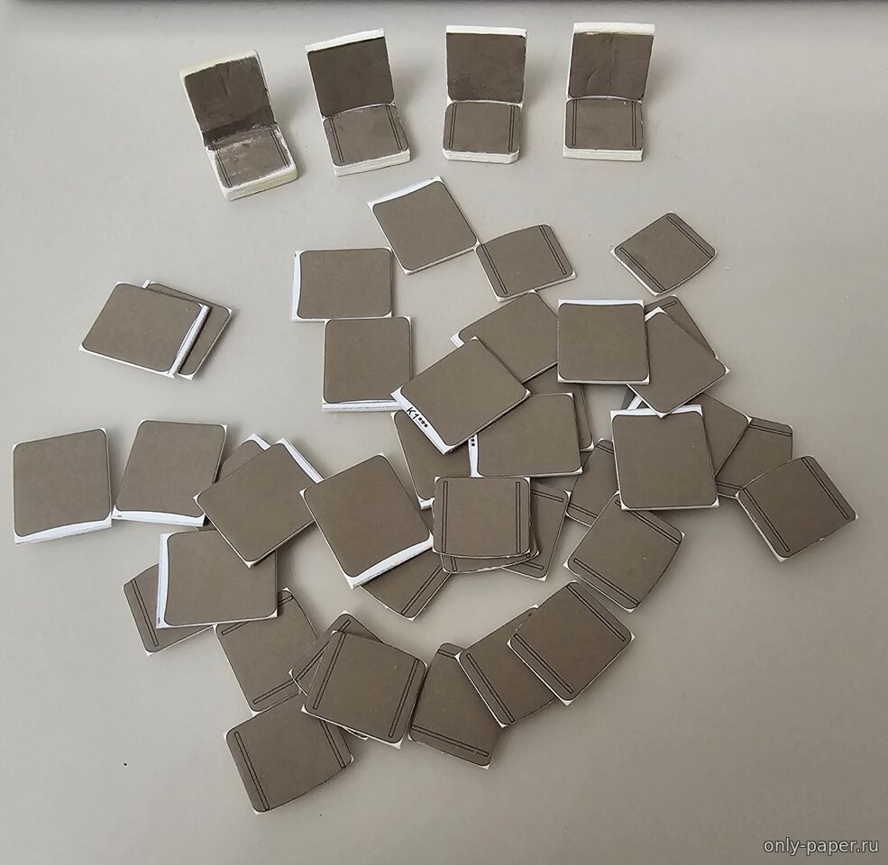

VITTORIOДата: Вторник, 19.05.2026, 06:49 | Сообщение # 30
Сообщений: 2495

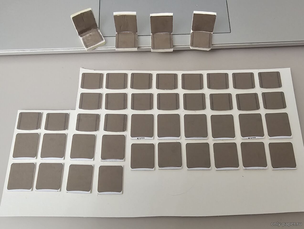

Скорректировал выкройки сидений салона по размерам, по фотам автобусов. Поставил в сборку. Нужно 24 шт сидений.
Едем дальше.
