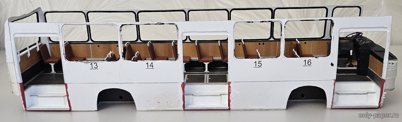

billabong73Дата: Четверг, 11.06.2026, 02:59 | Сообщение # 46
Сообщений: 1569
Репутация: 2617
Я не представляю, как с таким колличеством окон это можно сделать и не заляпать???
VITTORIOДата: Четверг, 11.06.2026, 03:09 | Сообщение # 47
Сообщений: 2495
billabong73, Автобус под покраску. В данном случае. Поэтому без разницы, что там будет снаружи.

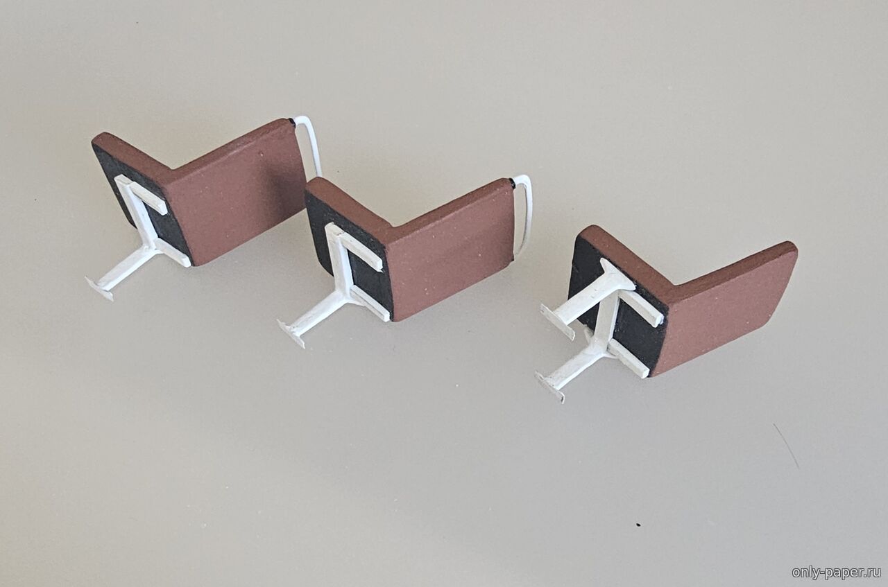

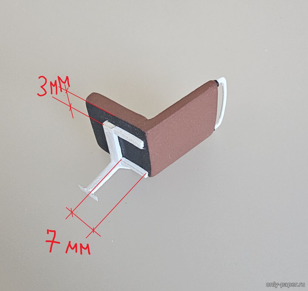

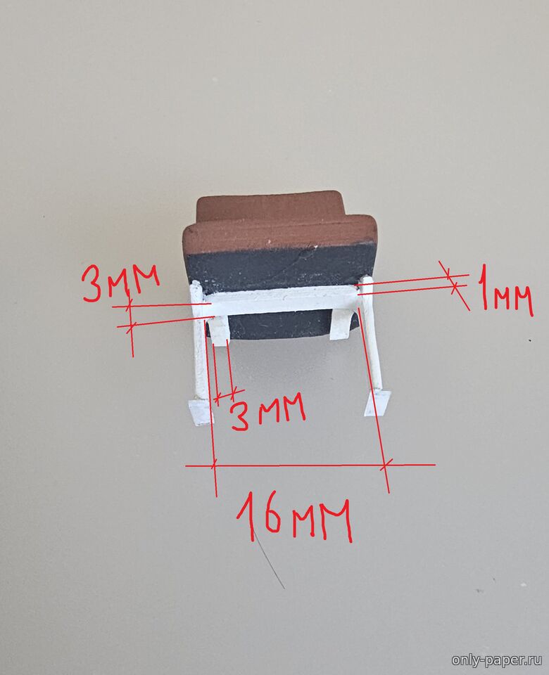

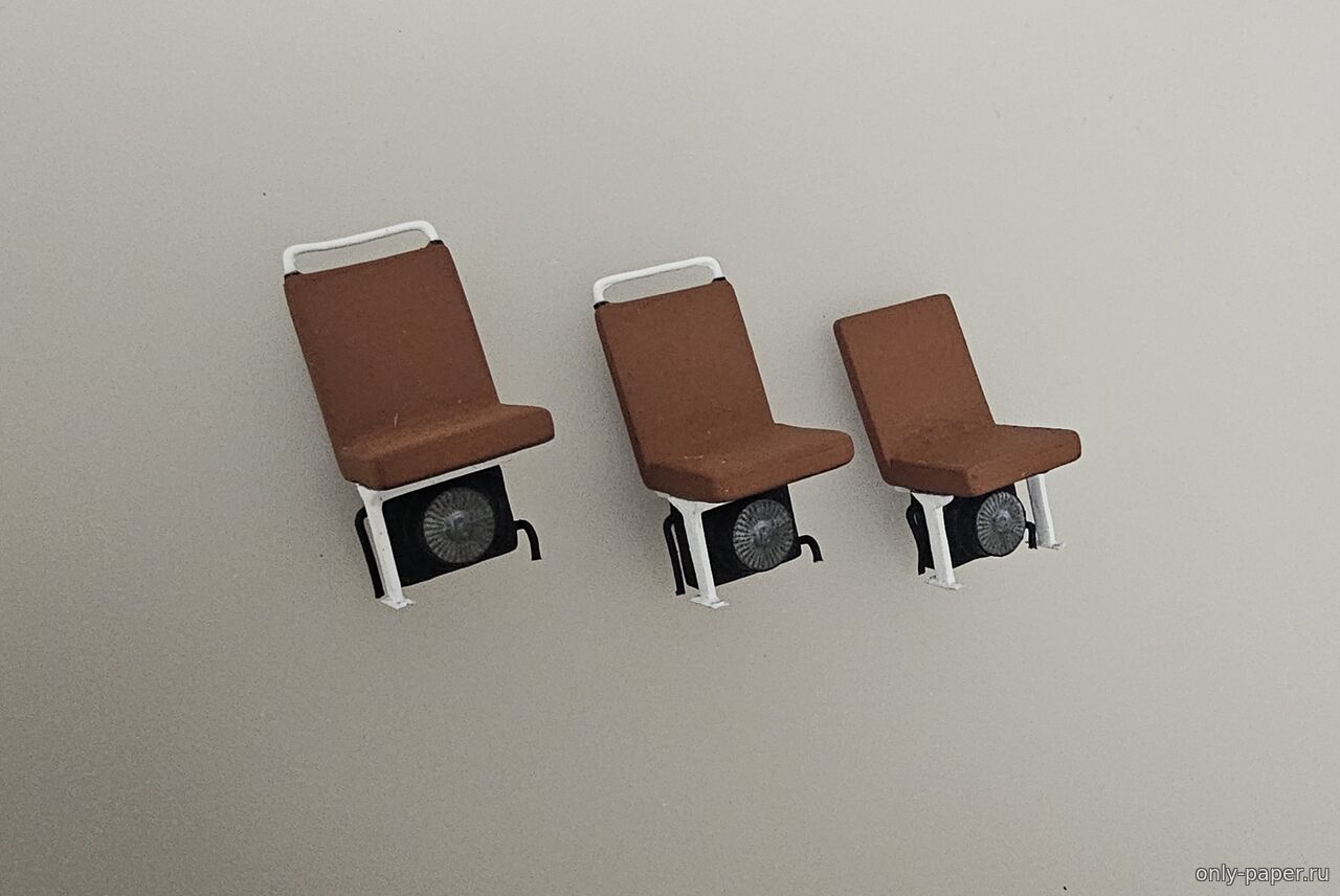

VITTORIOДата: Среда, 17.06.2026, 05:55 | Сообщение # 48
Сообщений: 2495

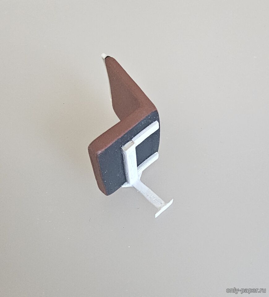

Едем дальше.

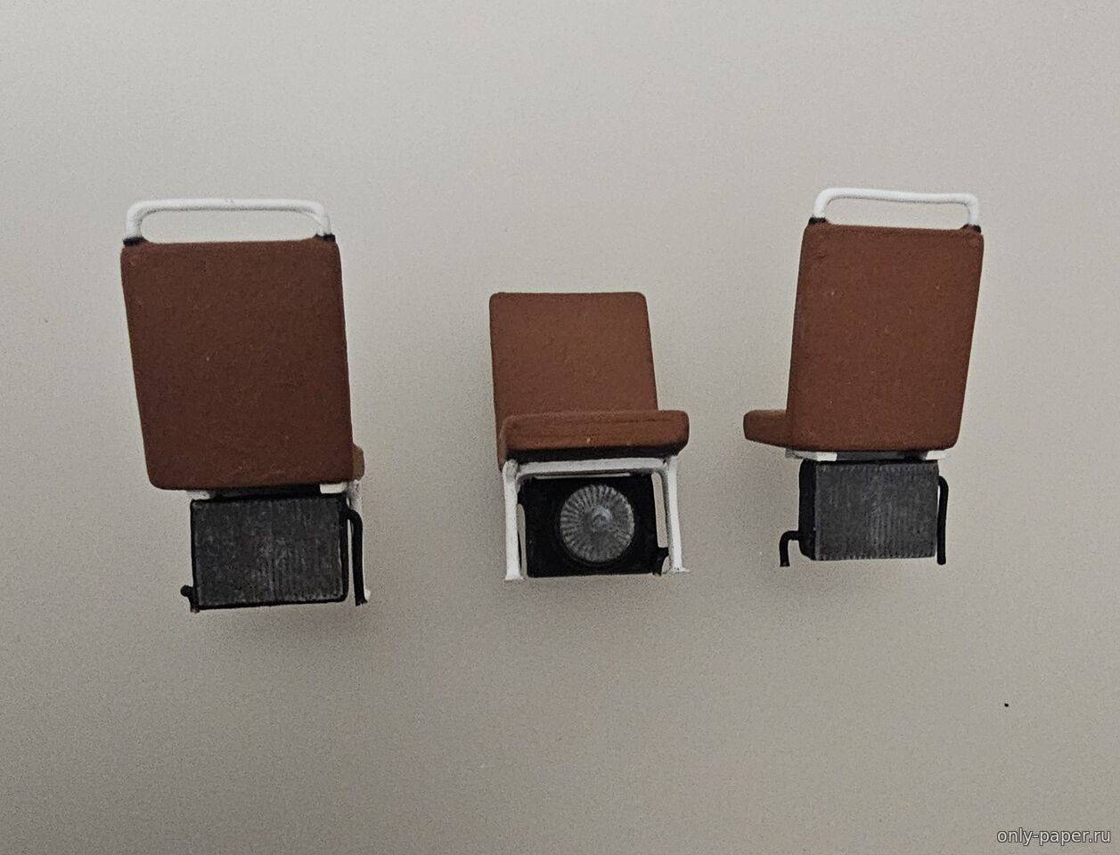

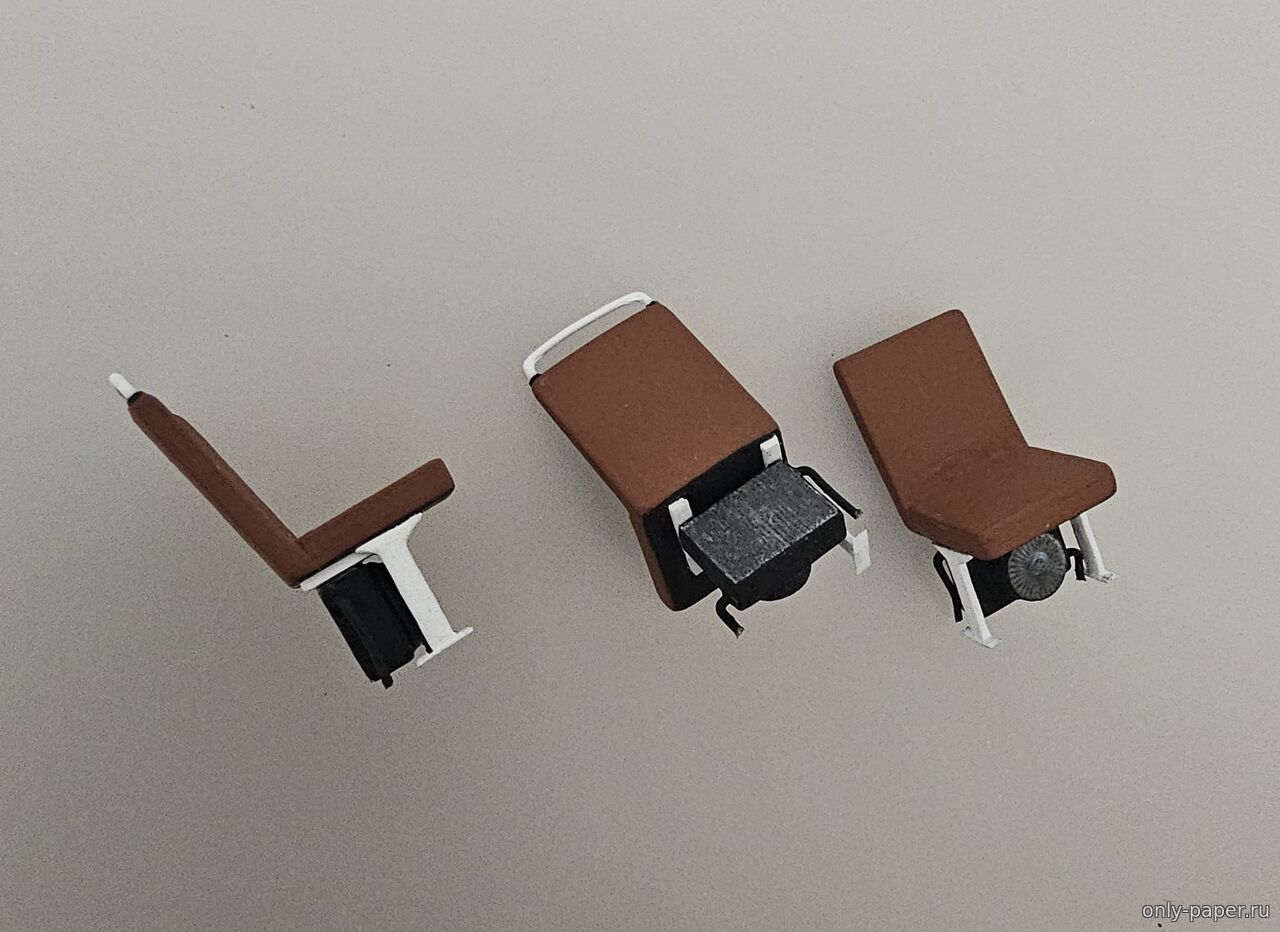

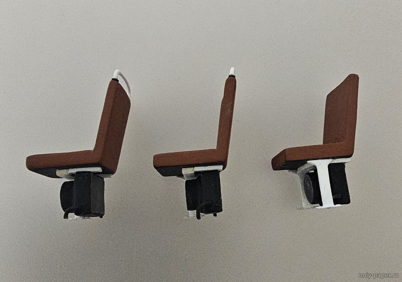

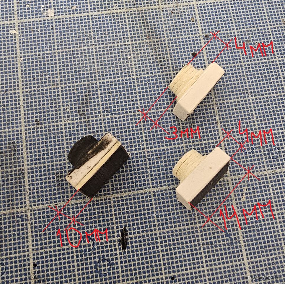

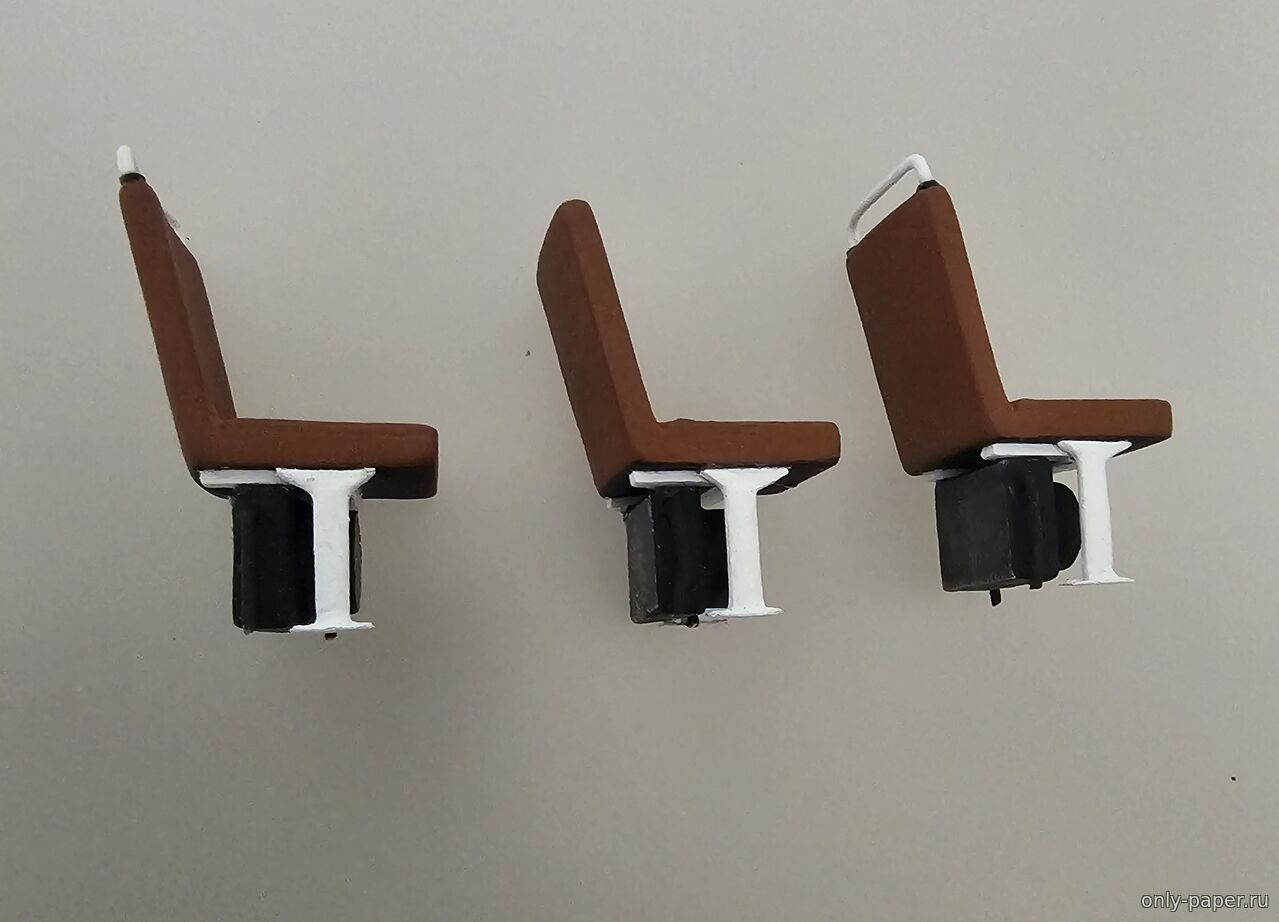

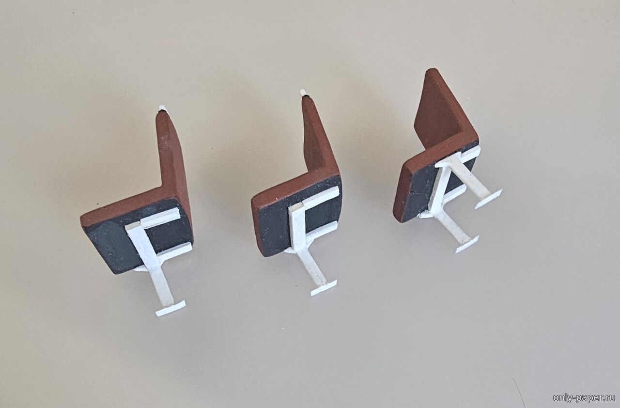

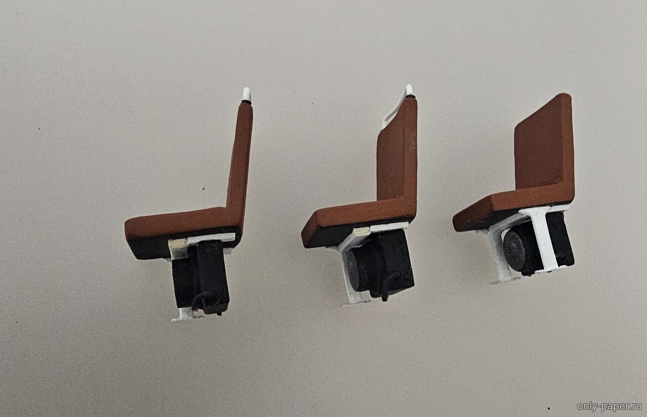

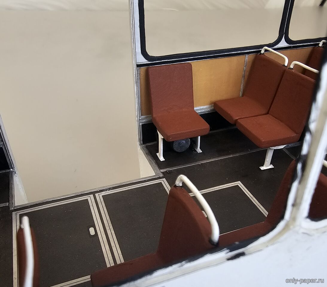

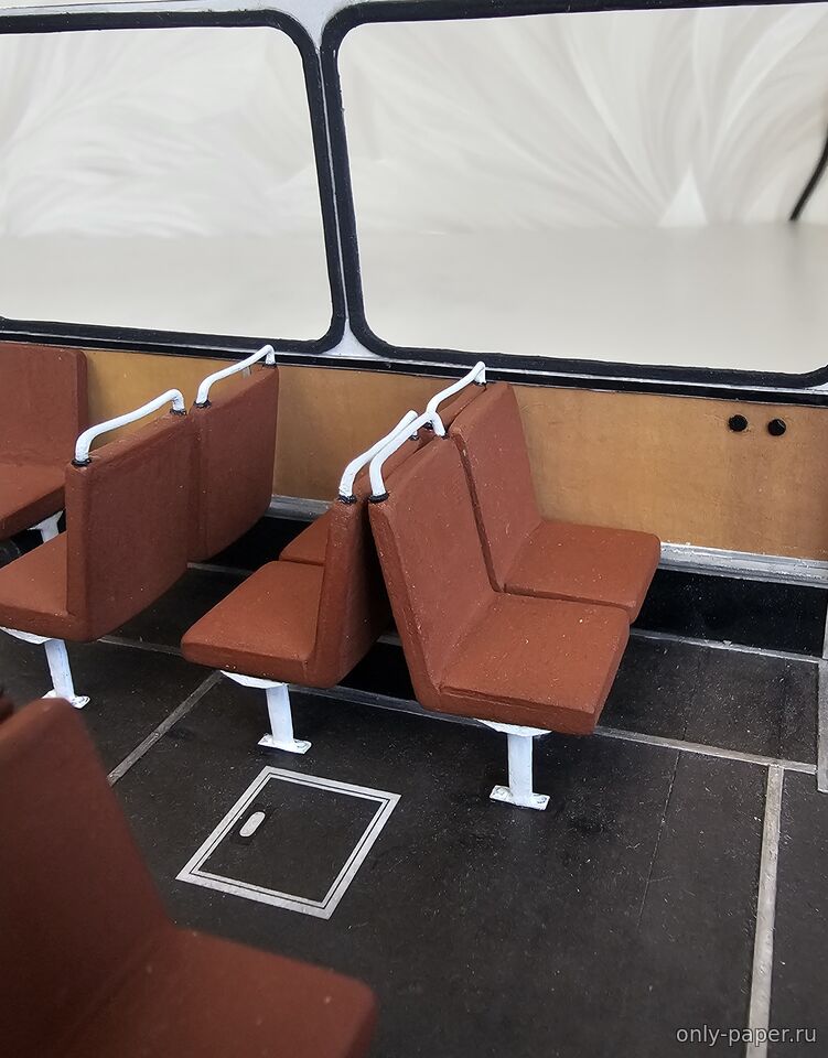

Последние сидушки готовы к устанвке на них печек обогрева. Монтируем и ставим в салон. Еще накидал размеров, мож кому пригодится.
Прикрепления: 2585070.jpg (65.3 Kb) · 2352706.jpg (61.9 Kb) · 0140120.jpg (48.4 Kb) · 5491583.jpg (29.8 Kb) · 8713696.jpg (60.0 Kb) · 0494792.jpg (46.3 Kb)

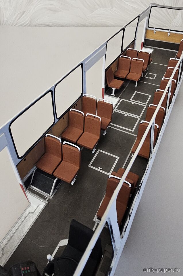

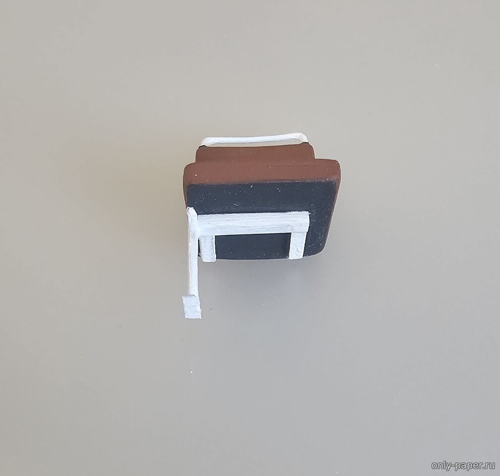

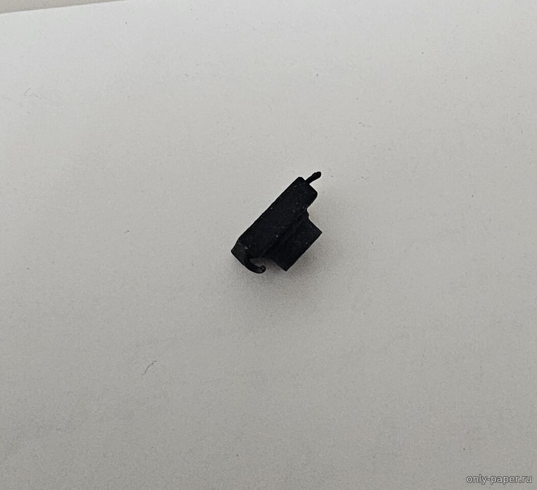

VITTORIOДата: Среда, 17.06.2026, 05:58 | Сообщение # 49
Сообщений: 2495

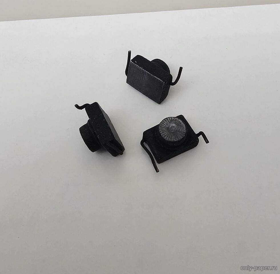

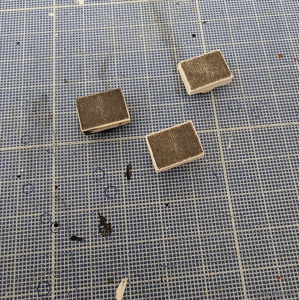

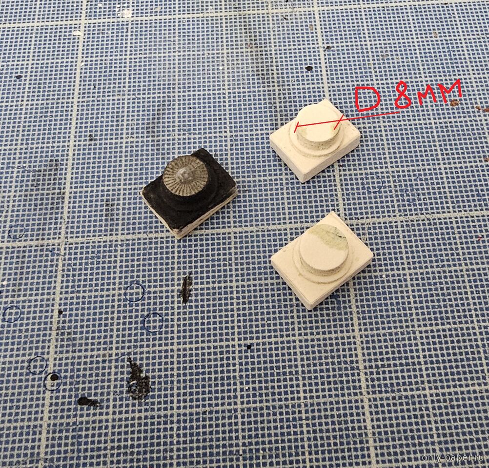

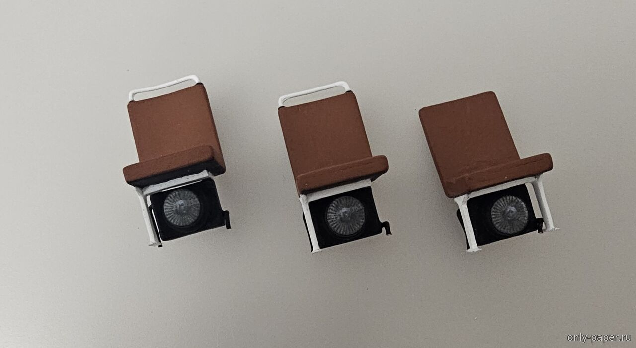

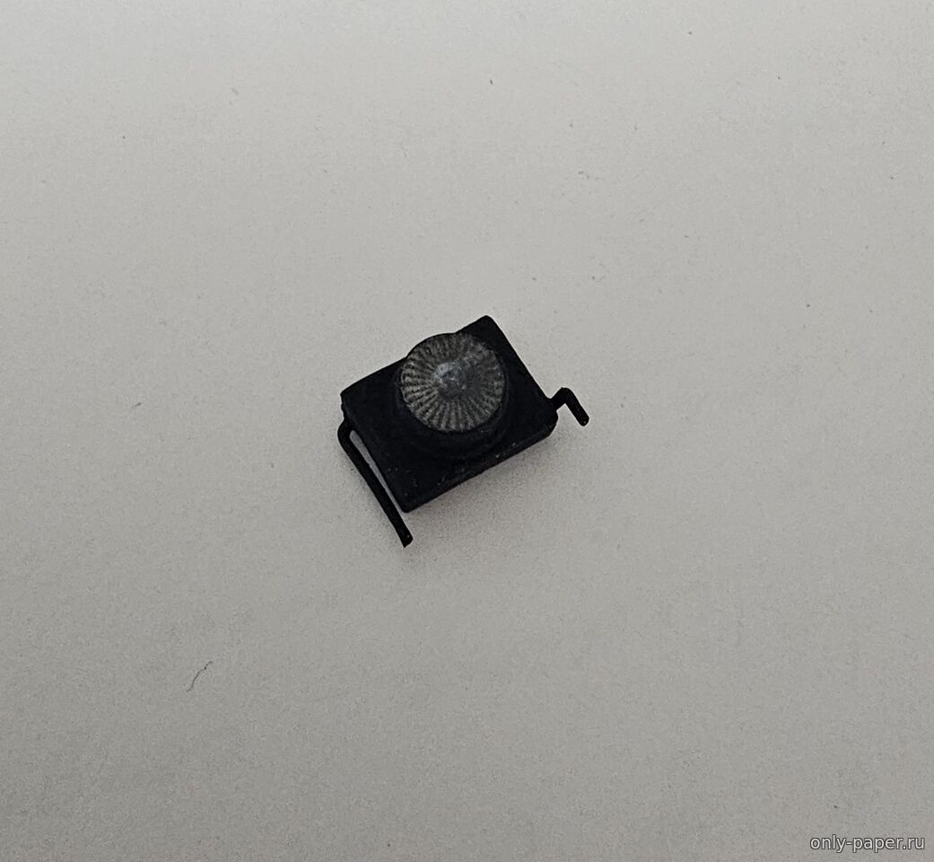

Собственно сами печки. Процесс изготовления с нуля из пивного картона толщиной 1мм.
Подогнаны под кресла салона. Выкройки решеток уменьшины с фото печек и распечатаны на принтере. Теперь монтаж этого всего дела на сиденья и в автобусе.
Продолжение следует. smile
Прикрепления: 3549659.jpg (348.1 Kb) · 3092167.jpg (362.6 Kb) · 7241256.jpg (361.8 Kb) · 2415739.jpg (37.9 Kb) · 4283857.jpg (42.2 Kb) · 9777713.jpg (79.8 Kb) · 4571522.jpg (79.2 Kb) · 3583329.jpg (86.9 Kb)

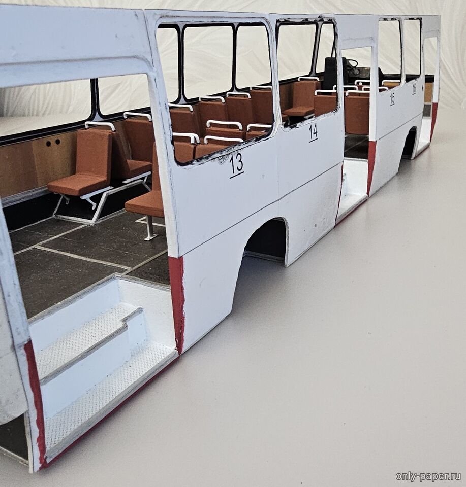

VITTORIOДата: Среда, 17.06.2026, 06:59 | Сообщение # 50

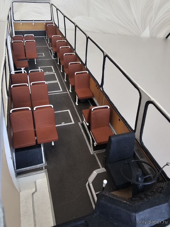

Сообщений: 2495

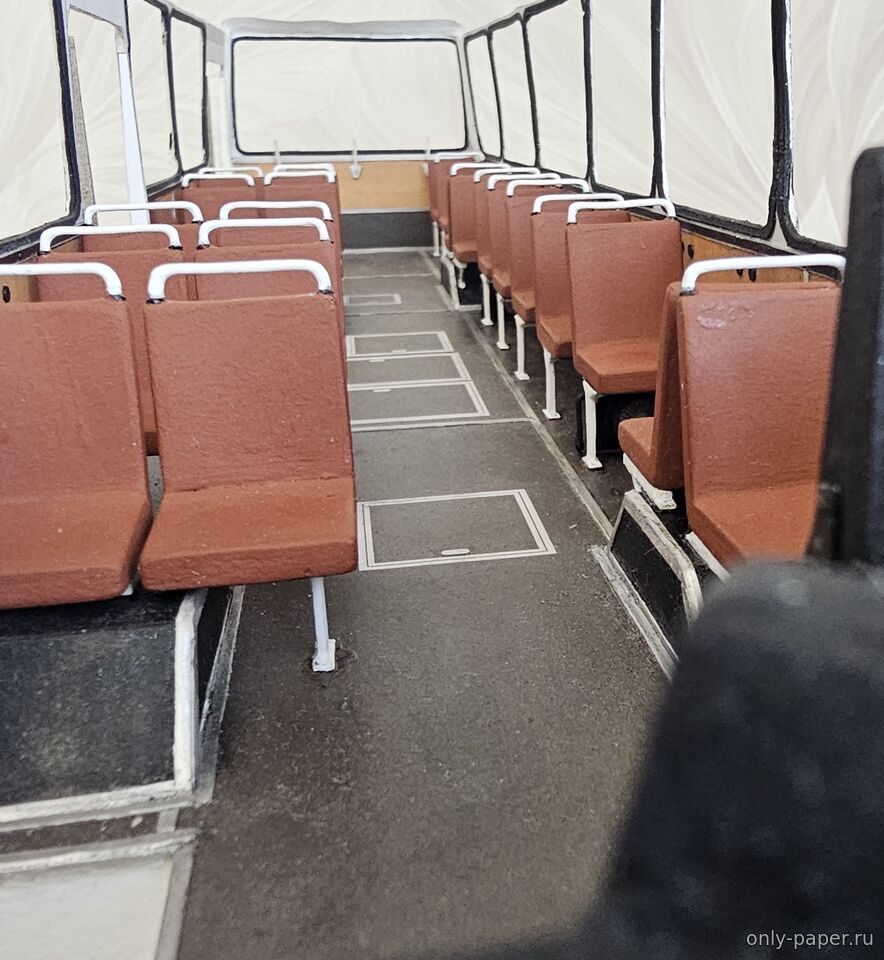

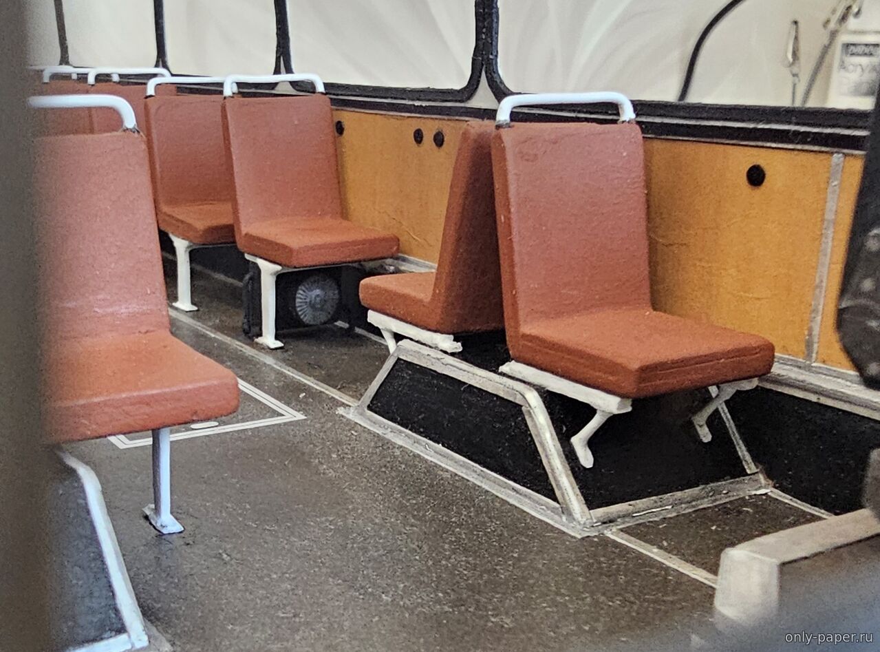

Смонтированы печки на кресла. Теперь монтаж сборки в салон.
Продолжение следует. biggrin
Прикрепления: 7580678.jpg (70.4 Kb) · 9990769.jpg (96.1 Kb) · 2846401.jpg (131.6 Kb) · 2822560.jpg (126.1 Kb) · 4243563.jpg (63.2 Kb) · 1058821.jpg (166.9 Kb) · 8585711.jpg (106.4 Kb)

На сидения можно было наклеить малярный скотч, а потом красить. Получилась бы текстура кожи.Я так делал , шикарно выходит.

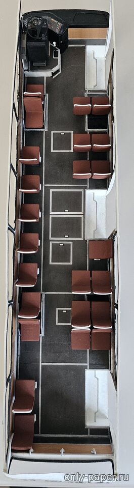

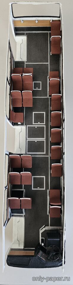

VITTORIOДата: Четверг, 18.06.2026, 04:11 | Сообщение # 53
Сообщений: 2495
armibo, Спасибки!
канопус, Ну мож попробую на сл. автобусе. Спасибо за совет!

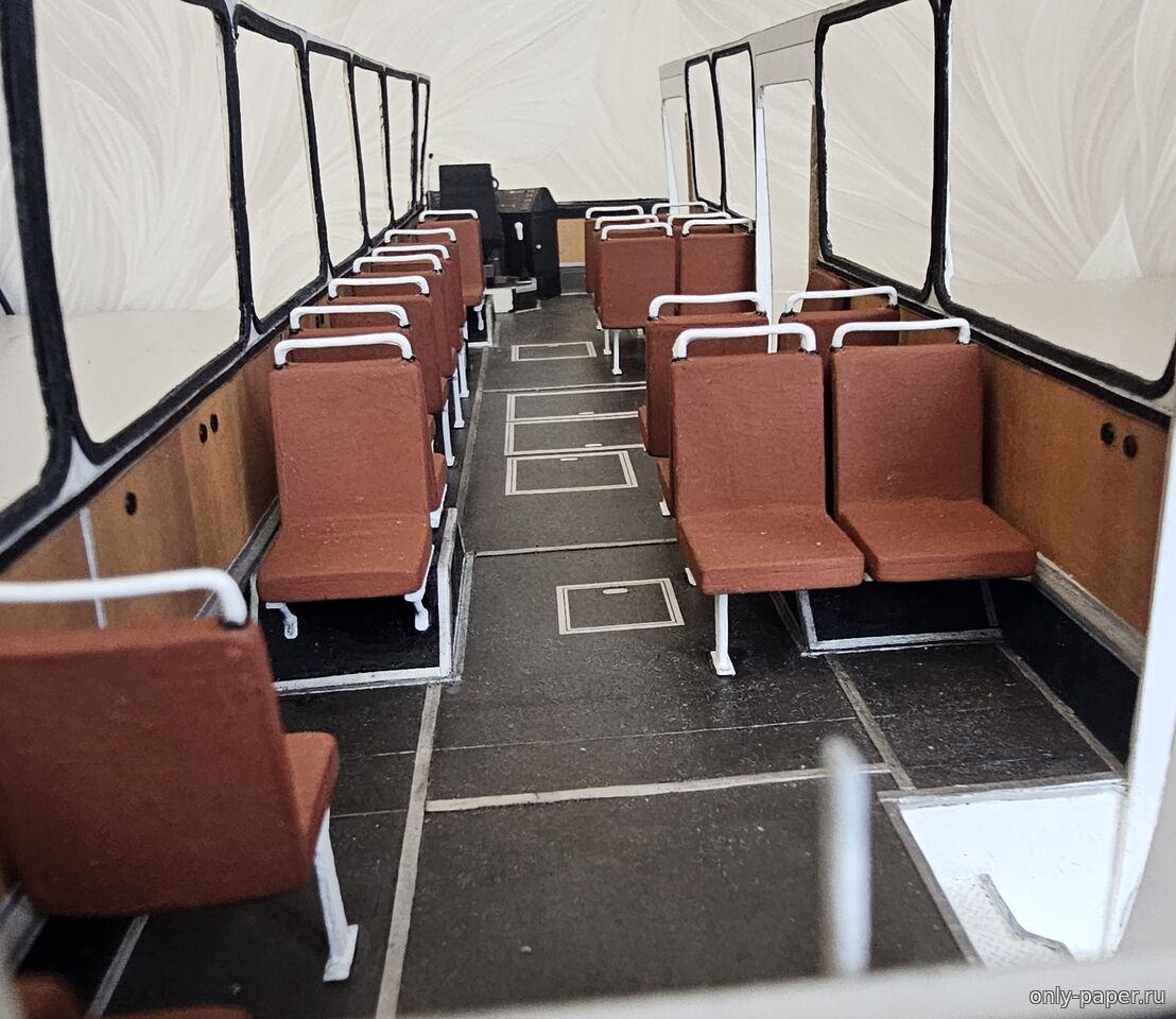

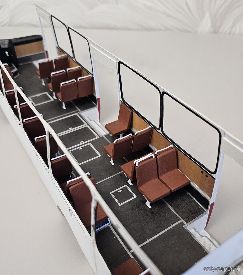

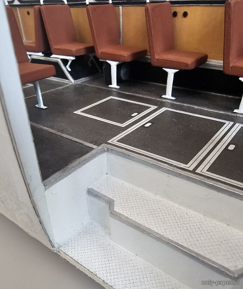

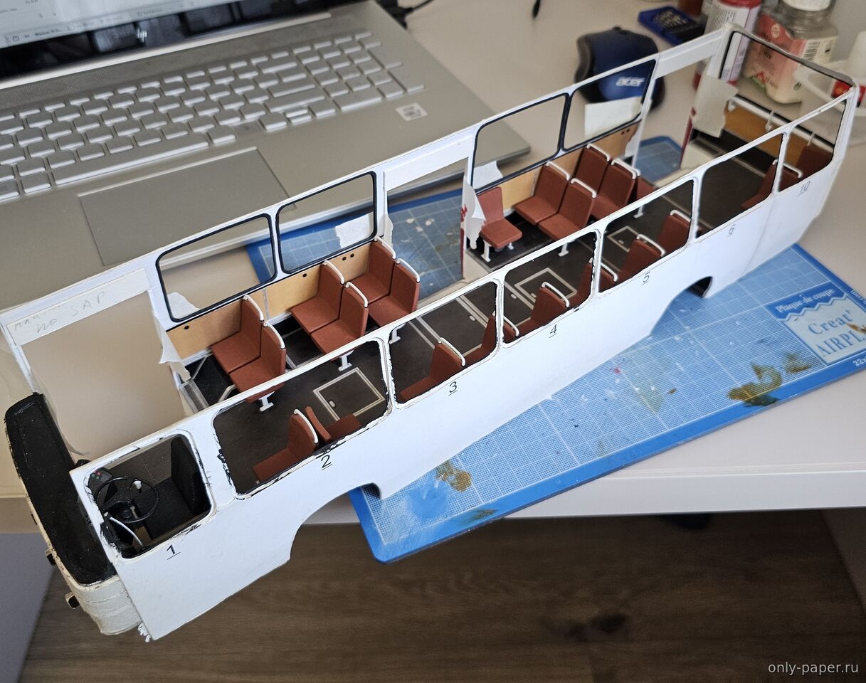

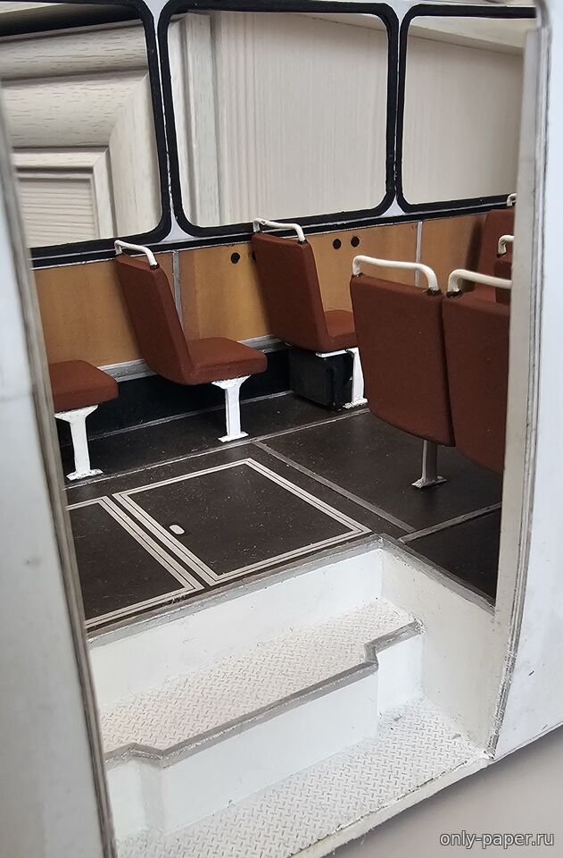

Эпопея с креслами салона завершена. Проработал этот момент, теперь следующий экземпляр автобуса пойдет уже как по маслу. Что и где и как делать и крепить уже не секрет. Есть на руках все технологии и размеры. Пара недель точно ушла на этот этап. Если бы Ансвер хоть немного потрудился бы проработать модельку, то этим значительно бы облегчил жизнь моделистам. А так, приходится все самому докручивать. Ну лан, это все побочка. Едем дальше.
Прикрепления: 2667116.jpg (95.7 Kb) · 9676251.jpg (125.8 Kb) · 2530382.jpg (161.7 Kb) · 6008718.jpg (103.1 Kb) · 5727961.jpg (134.7 Kb) · 0975431.jpg (48.8 Kb) · 9463008.jpg (43.3 Kb) · 4913714.jpg (107.9 Kb) · 0896689.jpg (92.8 Kb) · 1846670.jpg (193.4 Kb)

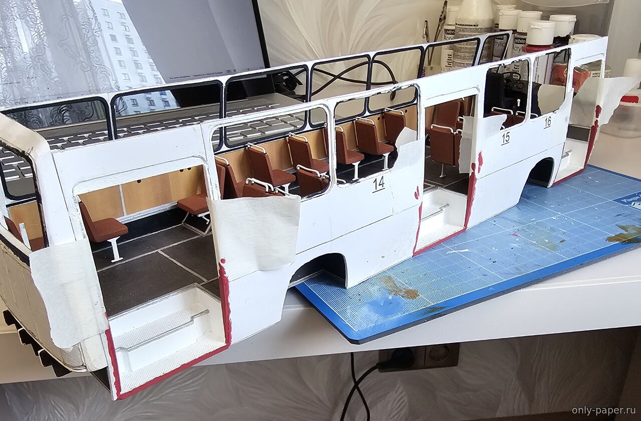

Обновлюсь. Небольшое, но важное продолжение - подготовил проемы для установки дверей.
Прдварительно выкройки защитных кожухов механизмов открывания/закрывания дверей сразу  ф топку. Крутил/вертел их, думал как можно использовать выкройки. Никак. Бредятина от разраба очередная. Там будет тоже с нуля все изготавливаться. Даже рядом с оригинальными не валялись.
Первая проба краски нижней части автобуса. Модель снизу будет вот такого кирпично-красного оттенка. Прошелся торцы проемов. Покраска пока без лачки. Финиш лаком будет потом, после полной сборки корпуса. Пока так.
Едем дальше.

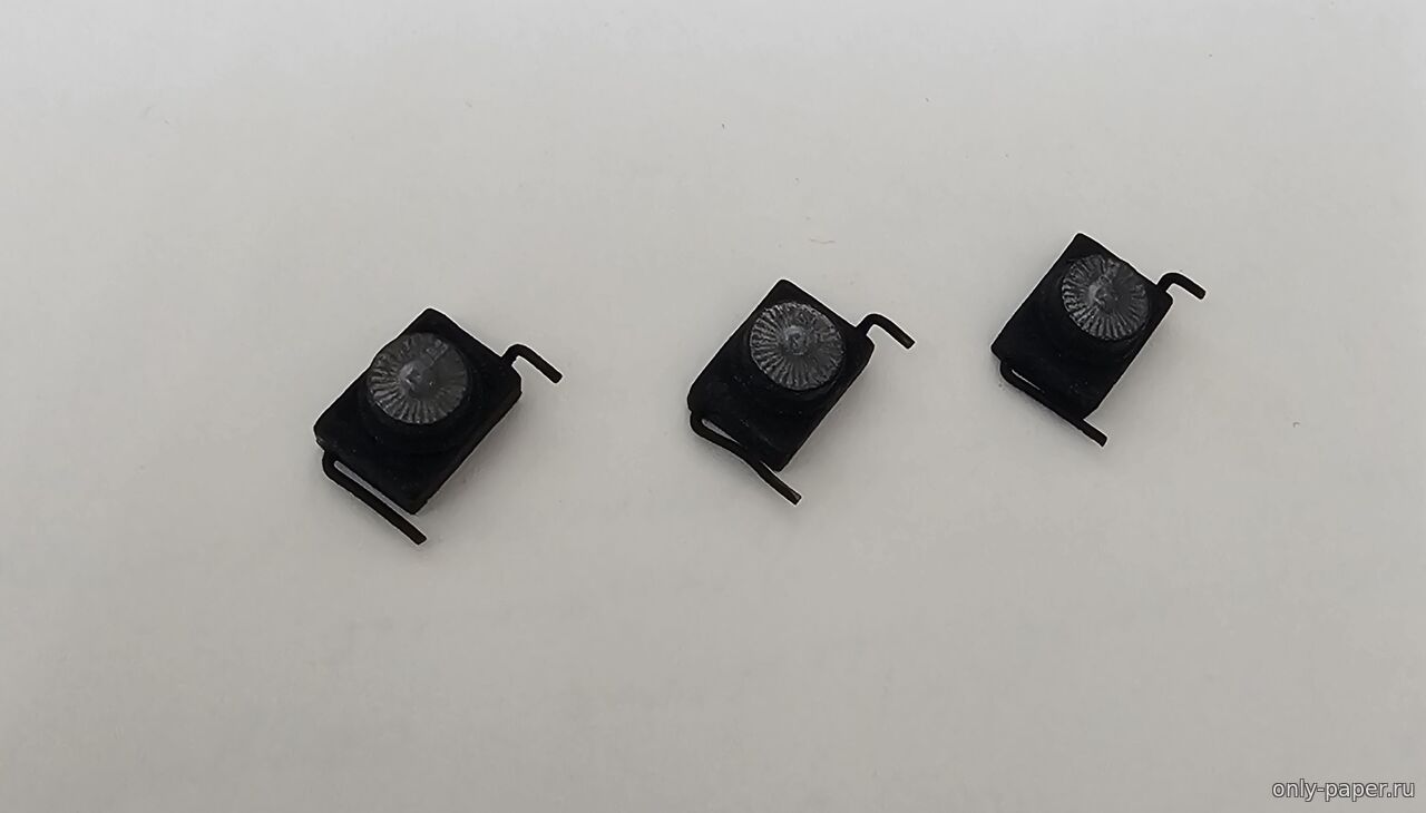

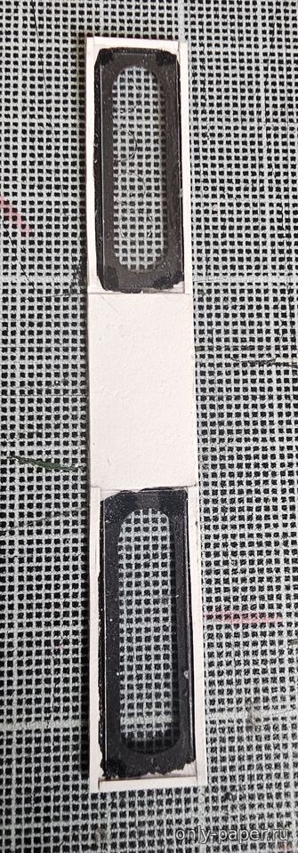

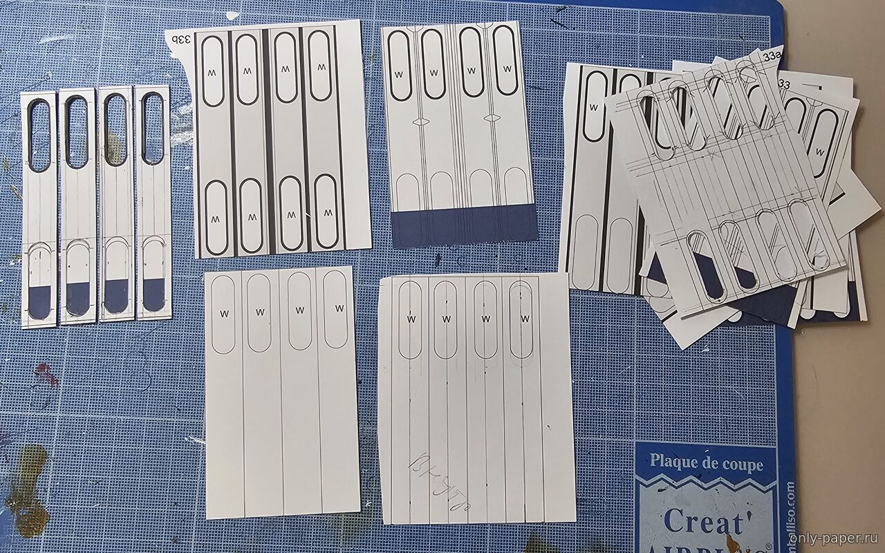

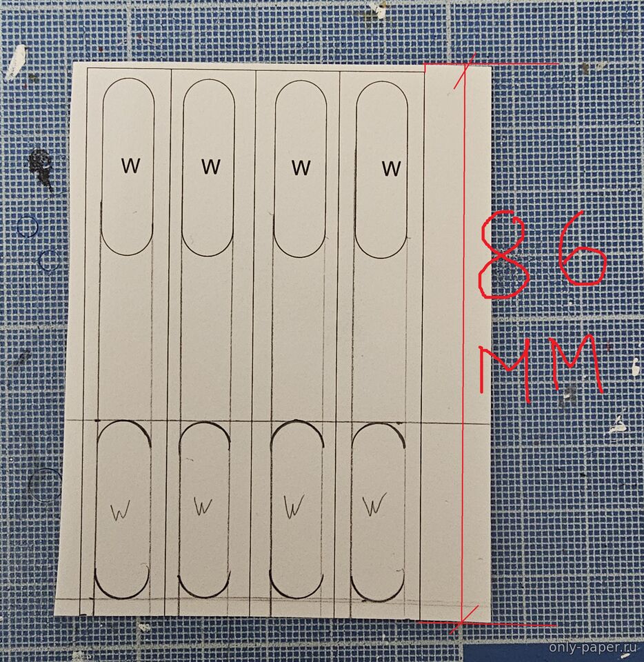

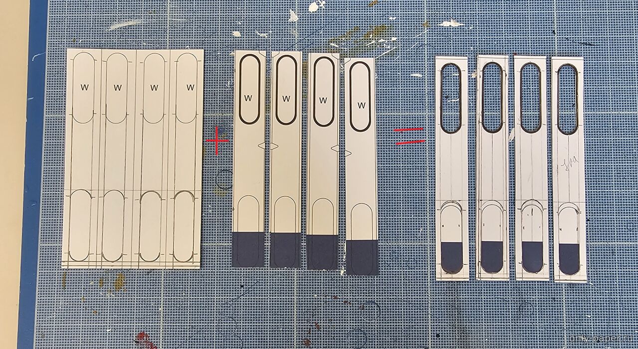

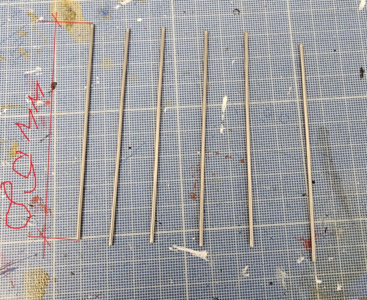

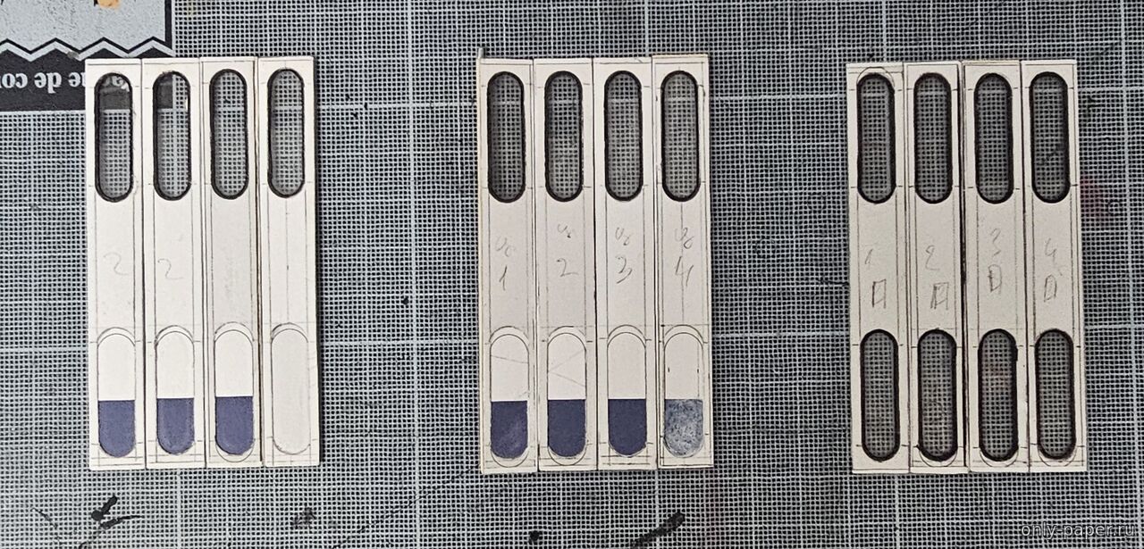

Был небольшой ступор, как реализовать раздвижные двери. Появились подводные камушки. Вроде бы все просто, есть выкройки, есть готовый проем практически, куда полотно- картинка встает. Ан нет. там не так оказалось все просто. Ну во первых мало того, что надо было сообразить как будет реализован сам механизм поворота дверей, так еще и придумать из каких материалов и толщин он будет реализован. Во вторых были мысли сами выкройки дверей выкинуть в мусорку, ибо после детальной проработки выкроек, оказалось, что они по нормальному не совсем годятся для визуализации объемных дверей. Вернее они не совсем корректно отрисованы. Была задумка сделать двери заново,но после опять же проведенной аналитики в итоге было принято решение их оставить для переформатирования.
В итоге, после многоразовых отловов миллиметров/полмиллиметров по фотам настоящих дверей получил примерное представление, где что урезаем, а где что добавляем. Пазлы сложились и теперь общий план работ по дверям понятен.
Стальная проволока 1,2 мм  взята для поворотного механизма.
В общем едем дальше.)

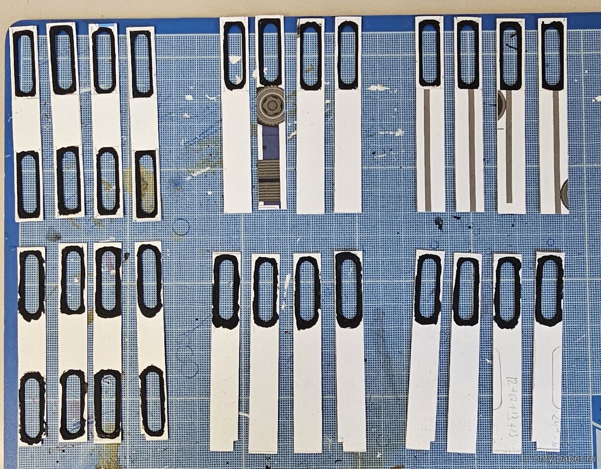

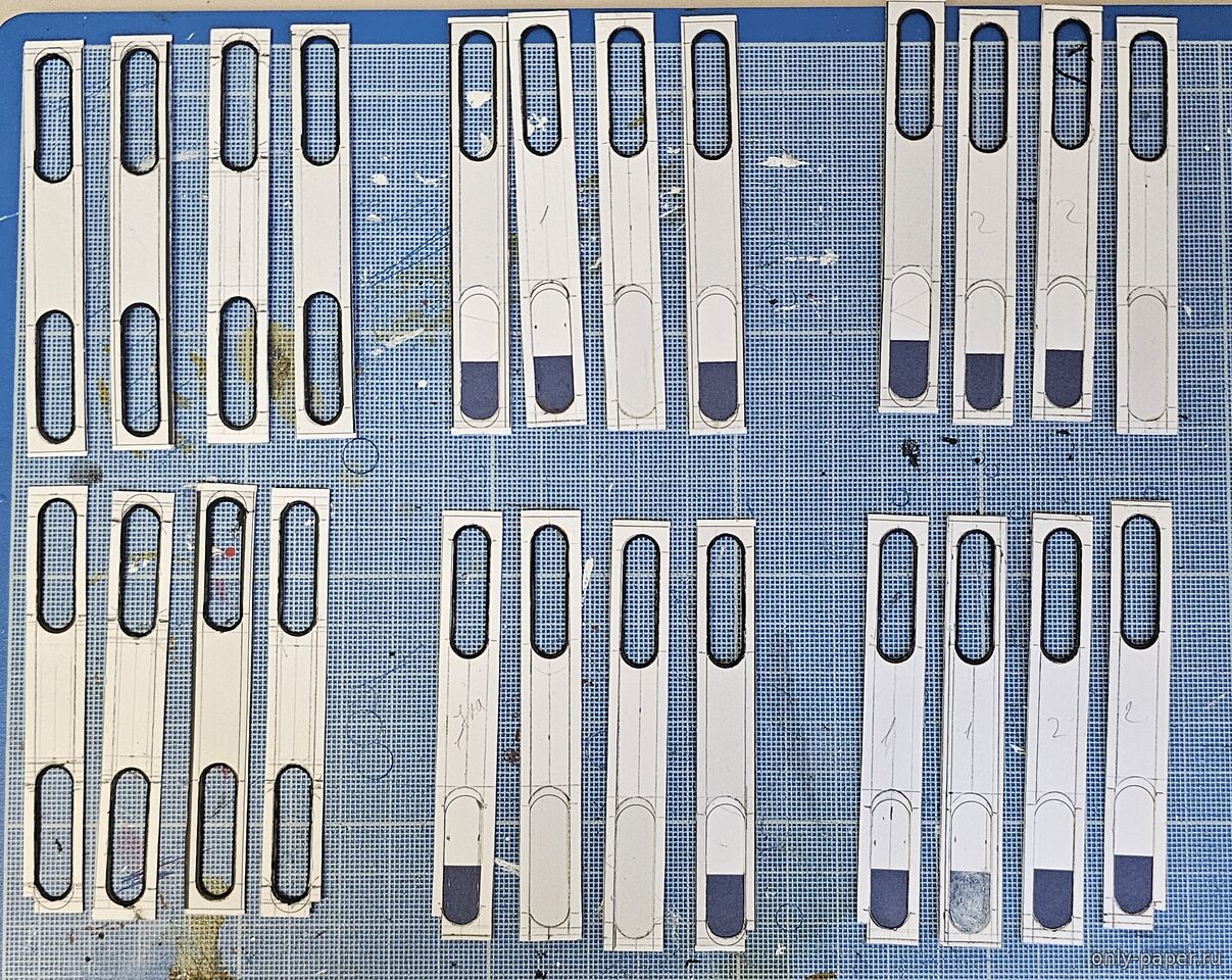

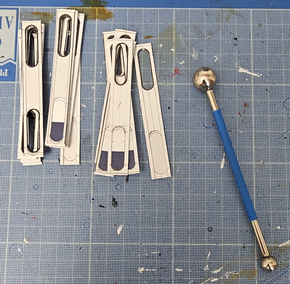

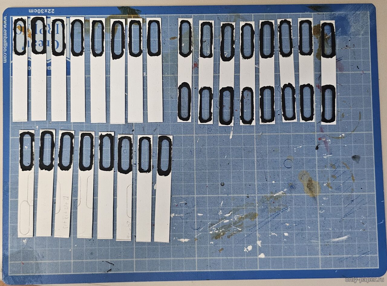

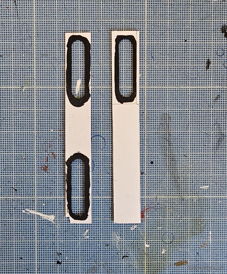

Сообщений: 2495

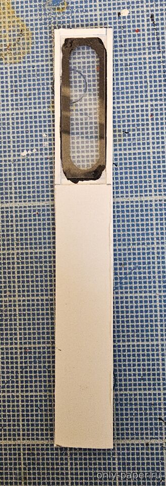

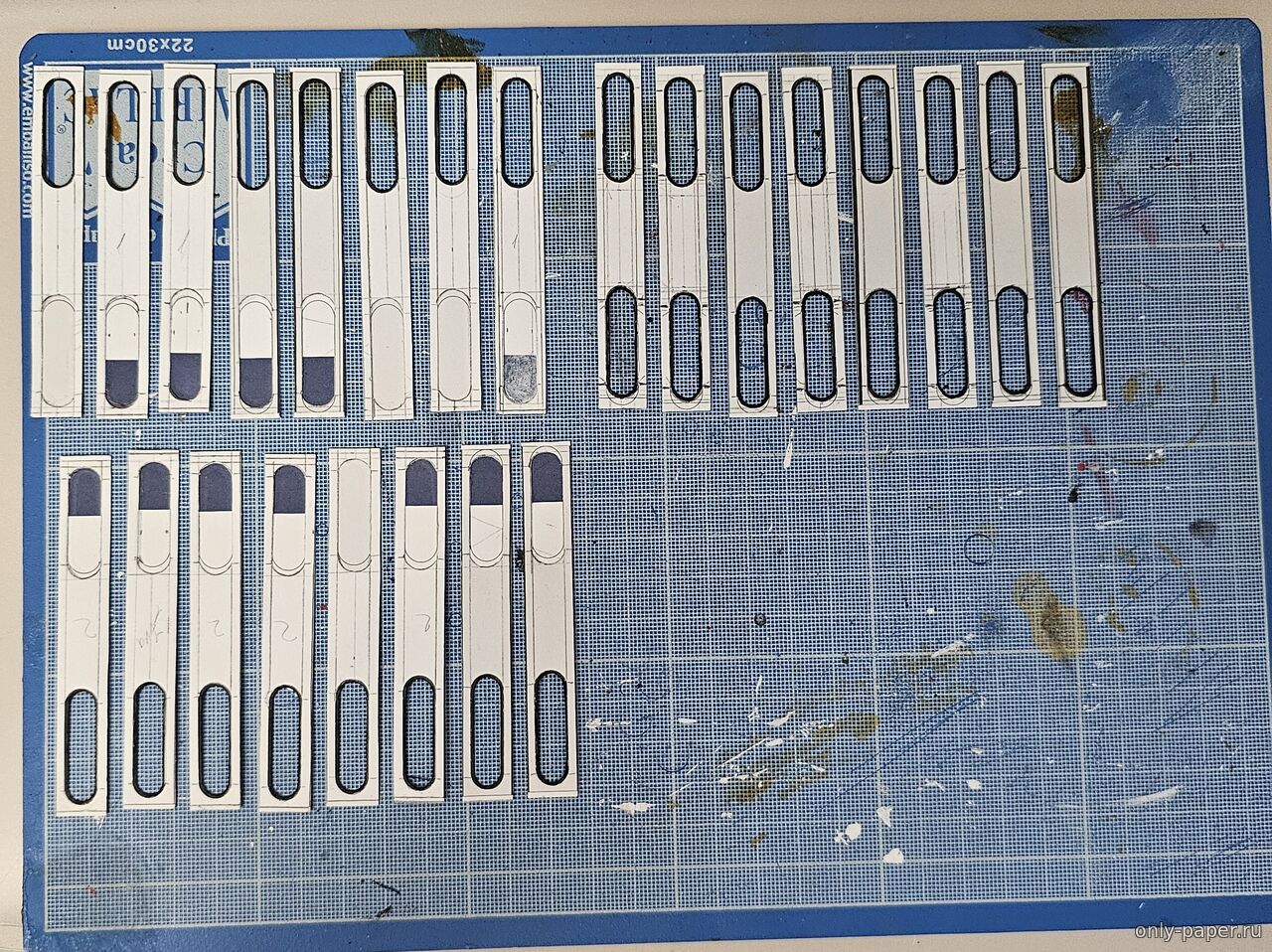

Завершен еще один промежуточный этап сборки дверей. Достаточно сделано вырезов + местами переразмеры проемов окошек. Прокрас с торцов внутри черной краской "обрезинки" + прокрас изнутри- подготовка к стеклежке. Прошелся металлическим шариком по местам склейки пластин между собой снаружи- пригладил и расправил стыки вырезок. В общем все в работе. Едем дальше.

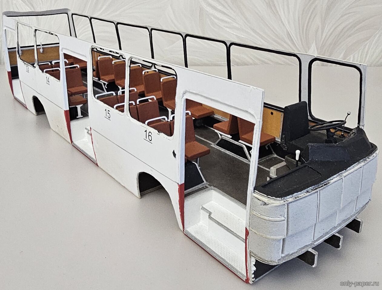

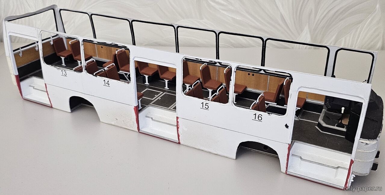

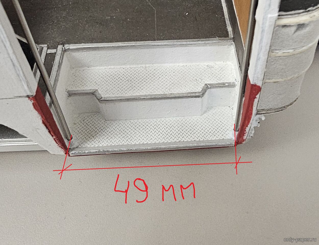

VITTORIOДата: Воскресенье, 12.07.2026, 05:37 | Сообщение # 60
Сообщений: 2495
Ну в общем едем дальше.

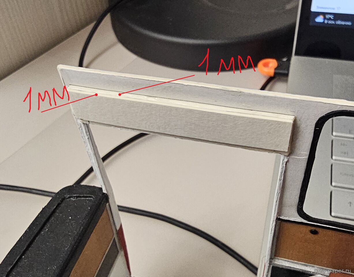

Собрал в итоге сворки дверей. Вернее, параллельно со сборкой шел подгон по проему, подгон по толщине створок, подгон по открыванию/закрыванию и т.д. Отлов миллиметров/полмиллиметров по разным направлениям. В итоге можно смело резюмировать, чтобы сделать нормальными механизмы открывания, центральные ступеньки в местах открытия дверей надо на глубину уменьшать на 1мм. Иначе выкройки не сойдутся. Я обыграл это место за счет уменьшения по ширине крайних створок на 0,5мм и среза внутренних профилей "дюраля". Теперь все работает. Но на будущее этот момент надо будет обязательно учесть при сборке сл. автобуса, чтобы лишнего не пилить. А так, в целом все норм.
