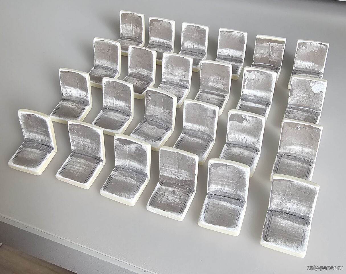

Сообщений: 2495

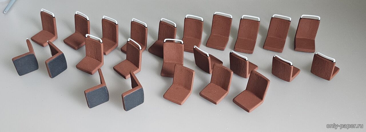

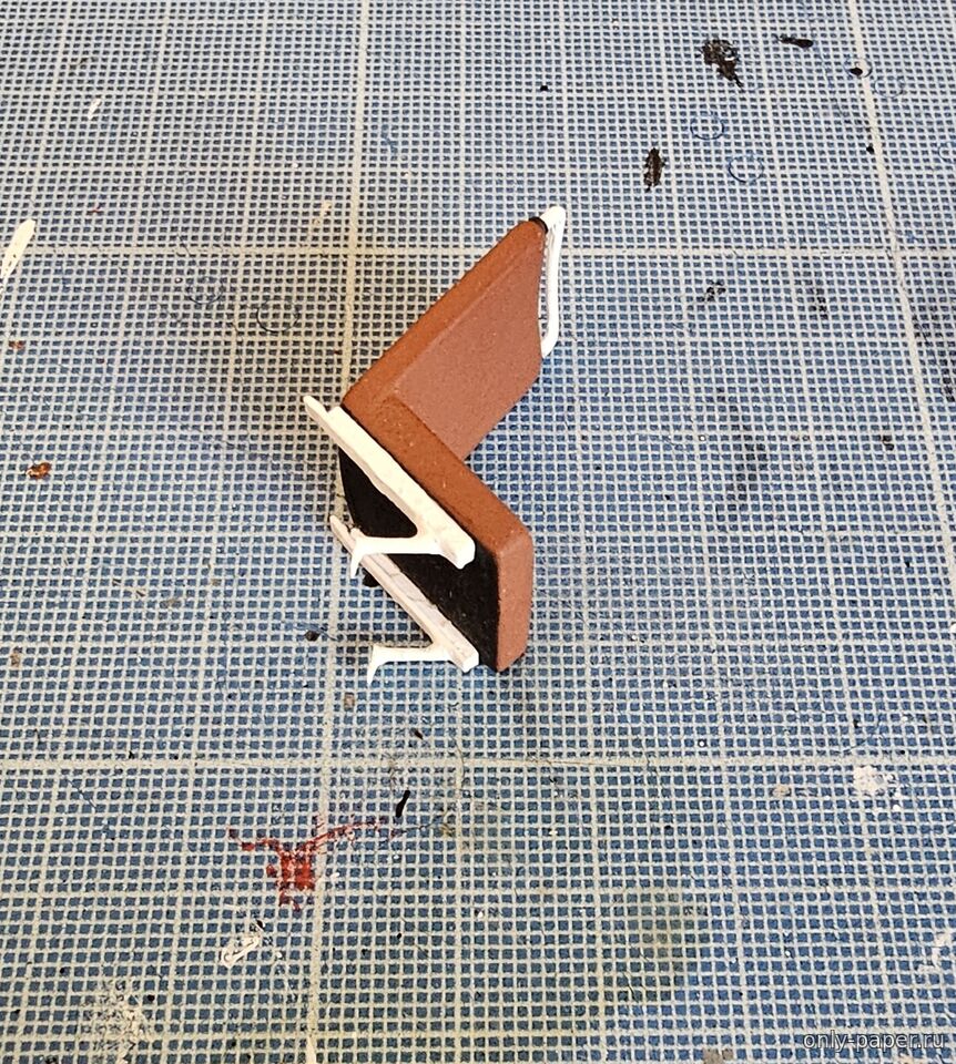

Готова основа сидушек. Доработал выкройки как должно быть. Сиденья набраны из картона разных толщин. Торцы после склейки в 3 слоя циакрина. Потом под шлифовку. Выходит ровно и гладко. Едем дальше.)

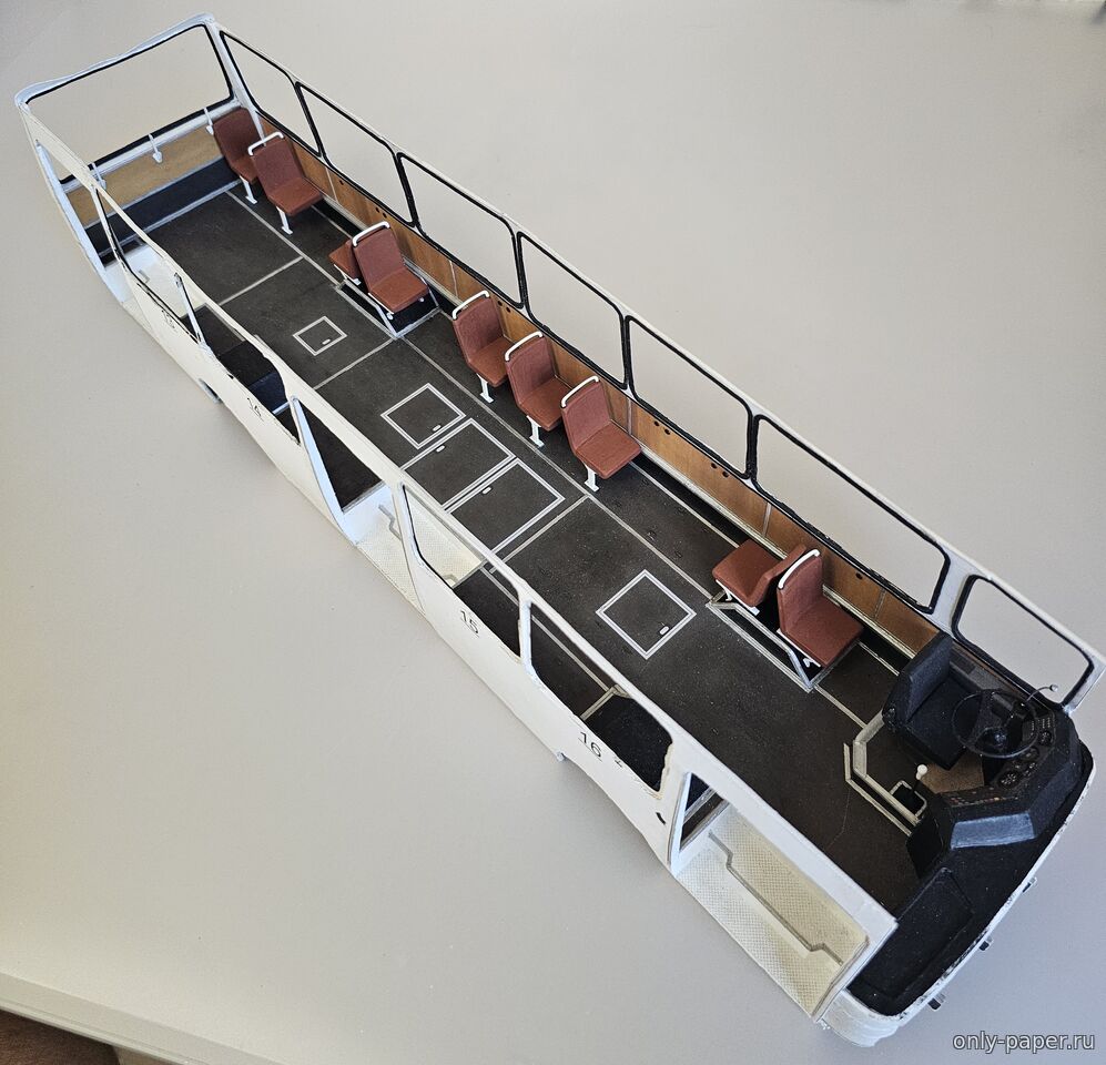

Победил кресла.  Сделаны в раннем варианте, в белой окраске поручней и без подголовников. Поручни имеют черные шайбочки у оснований крепежа, как положено.
Соответственно, все остальные поручни  в салоне тоже будут белыми.
Часть кресел на автобусах в большинстве случаев не имела поручней совсем. Поэтому этот момент тоже смоделирован.
Едем дальше. smile

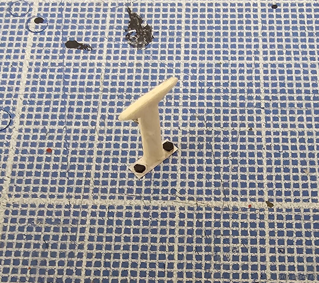

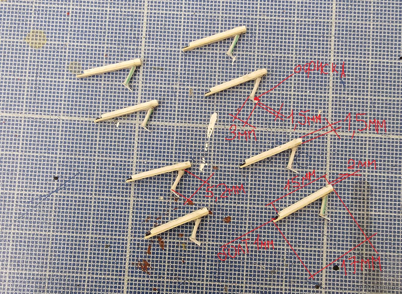

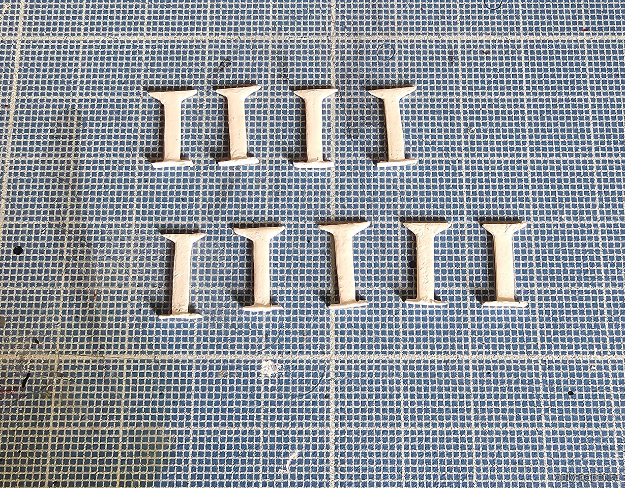

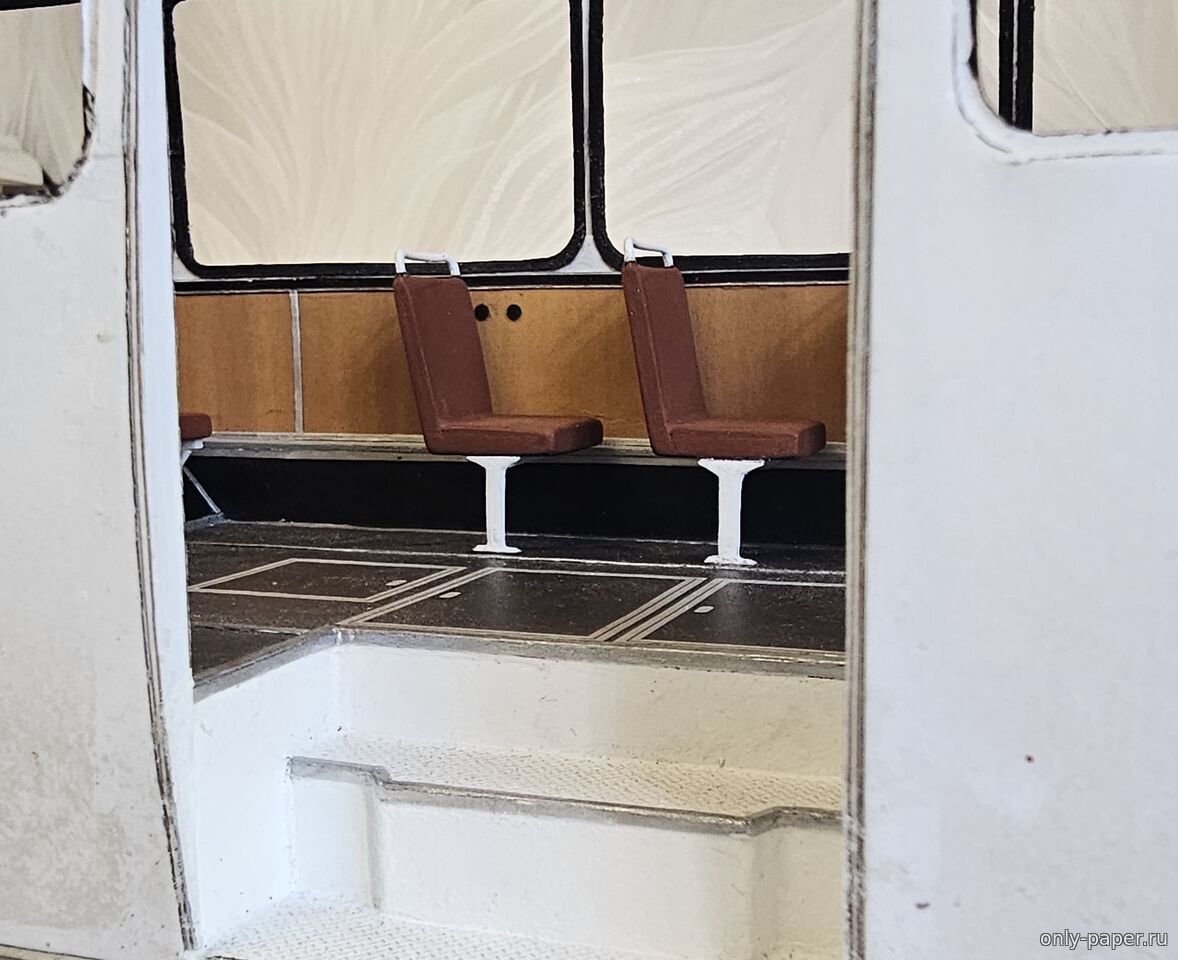

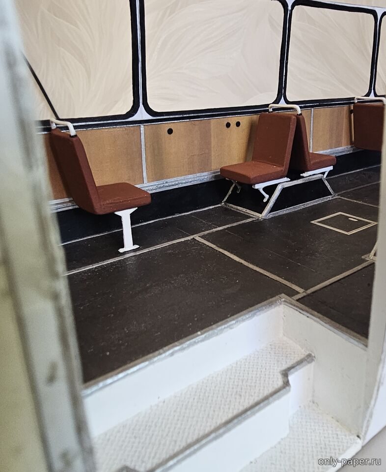

VITTORIOДата: Суббота, 06.06.2026, 05:00 | Сообщение # 35
Сообщений: 2495

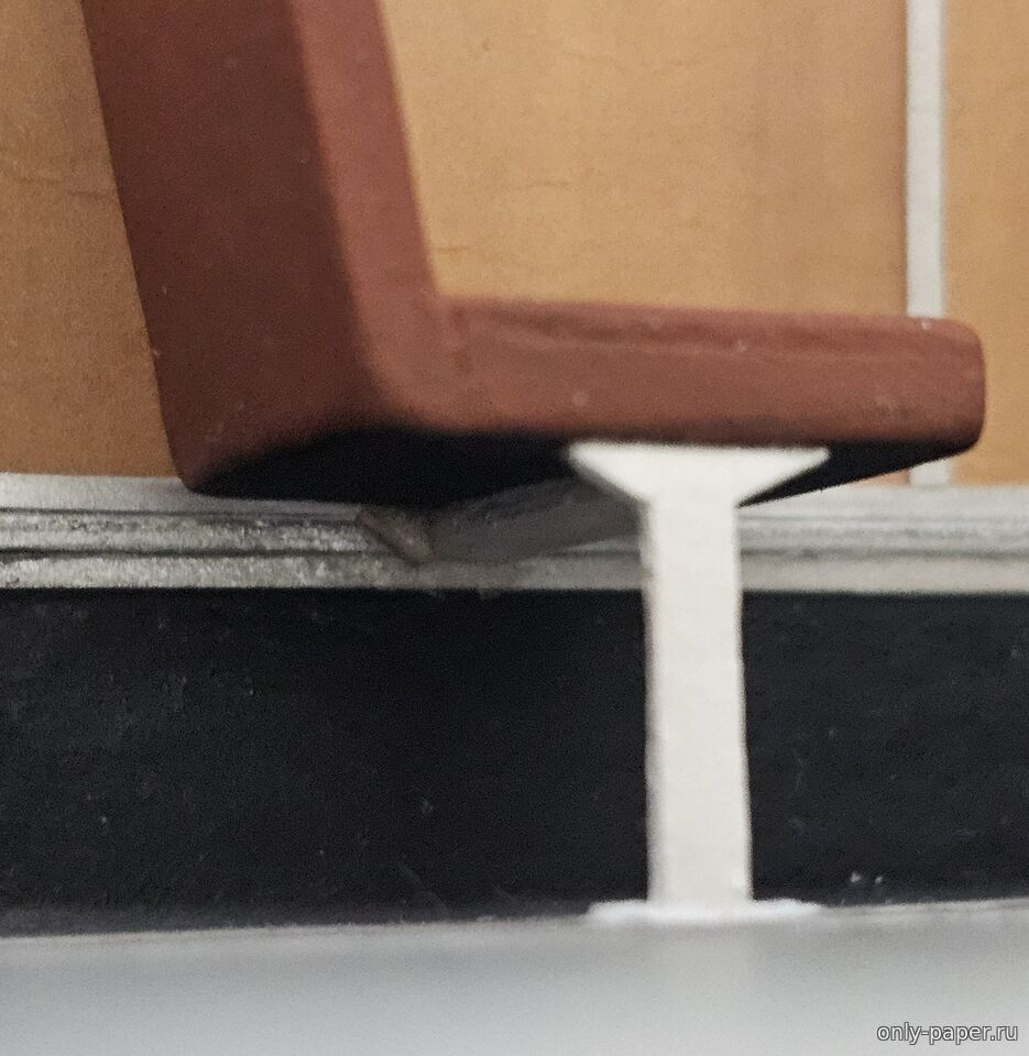

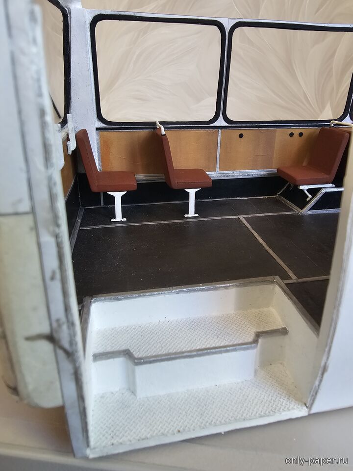

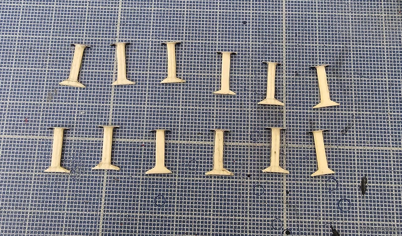

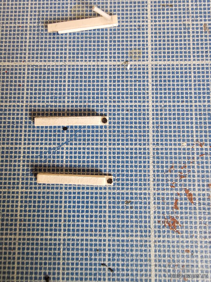

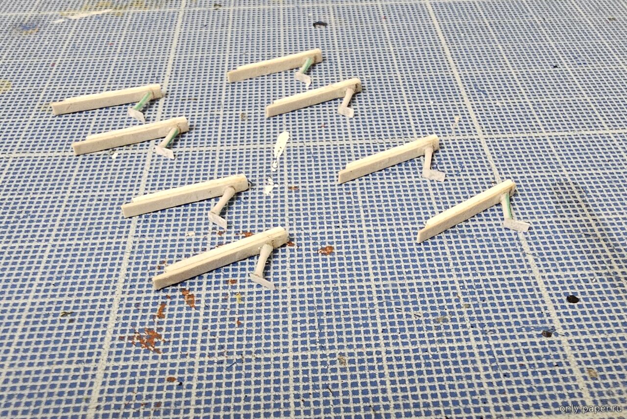

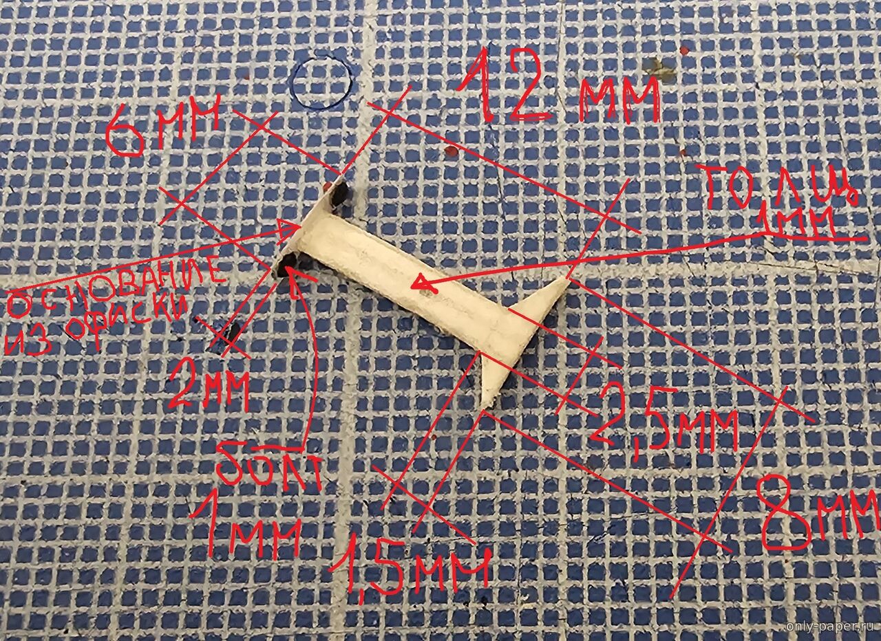

Стройка движется. Разработал с нуля опоры под сиденья салона по фотам салонов, журнальные не годятся совсем. Там было все иначе.
Кто будет собирать эту модельку, думаю картинки немного помогут облегчить жизнь).
В общем, едем дальше.
Прикрепления: 1916088.jpg (109.9 Kb) · 9477324.jpg (429.6 Kb) · 5826941.jpg (377.5 Kb) · 7095888.jpg (334.6 Kb) · 3419572.jpg (549.3 Kb) · 4672337.jpg (245.1 Kb) · 3574559.jpg (338.5 Kb) · 6403286.jpg (326.1 Kb) · 2361239.jpg (514.6 Kb) · 5129708.jpg (360.3 Kb)

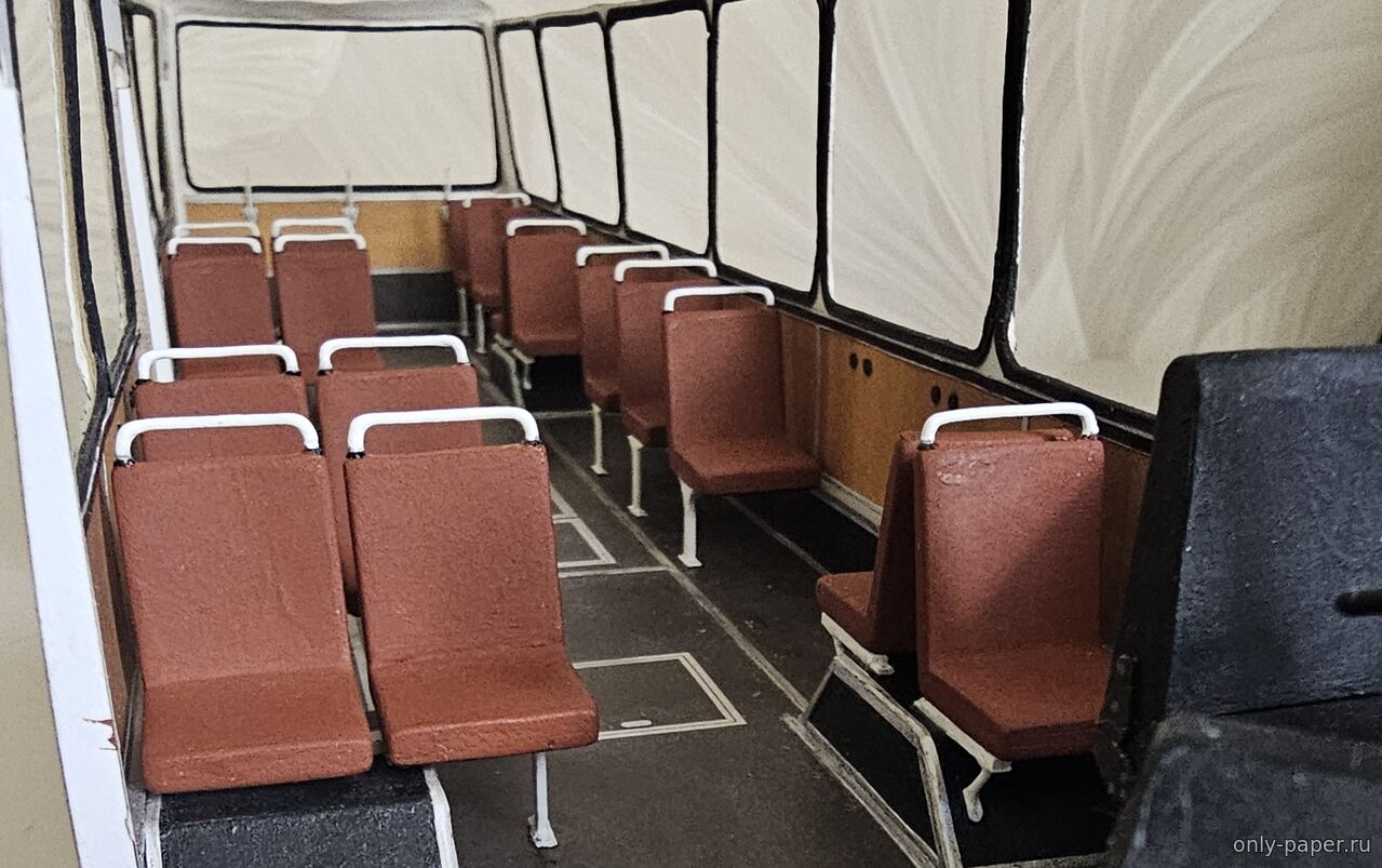

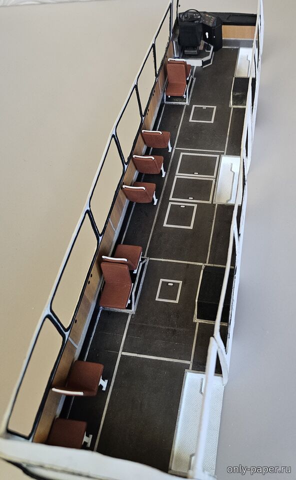

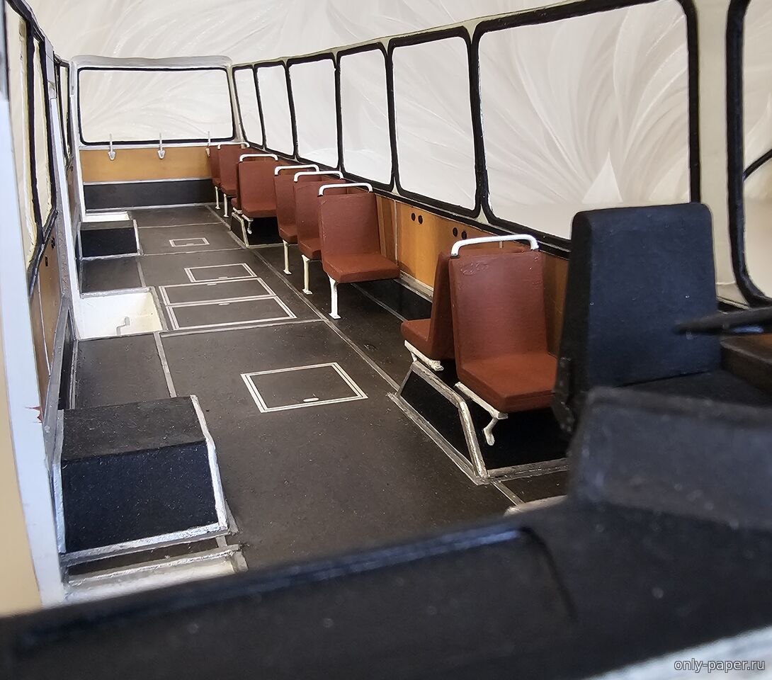

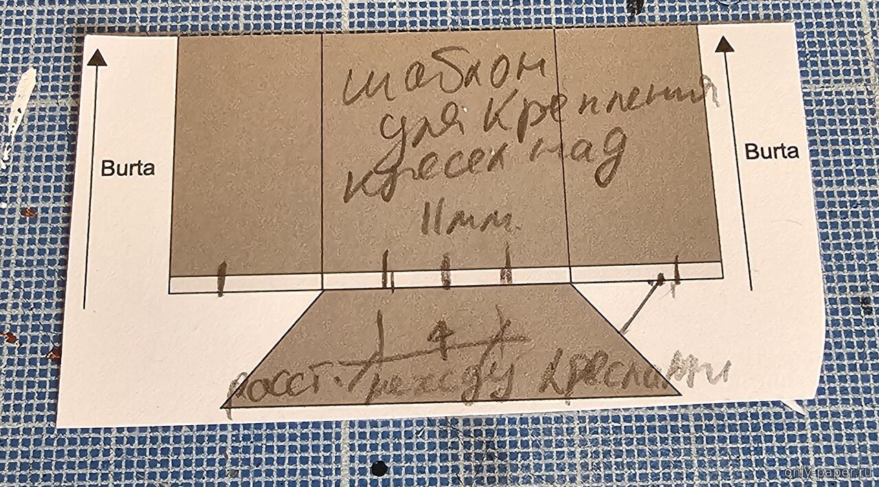

VITTORIOДата: Воскресенье, 07.06.2026, 02:59 | Сообщение # 36
Сообщений: 2495

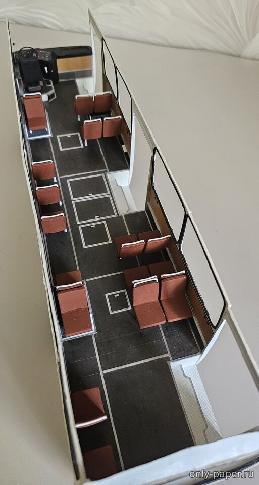

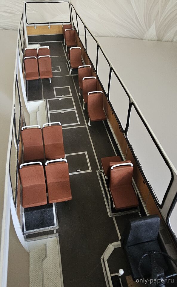

Подсобрал сторону с одиночными креслами. Там еще осталось 2шт- пока не ставлю, под ними будут печки. Быстро собирать не получается- подгоняю каждую сидушку. Если смотреть по геометрии, то на большинстве автобусов опять же, есть расхождения с выкройками- кресла, которые на одной ноге в модели надо сдвигать назад примерно на 6-7мм. Сравниваю с чертежами и расположением кресел у нормальных автобусов относительно окон.
Ну в целом пока так. Едем дальше.

armiboДата: Воскресенье, 07.06.2026, 03:06 | Сообщение # 37

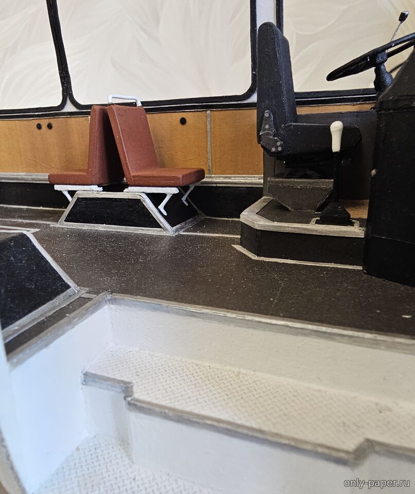

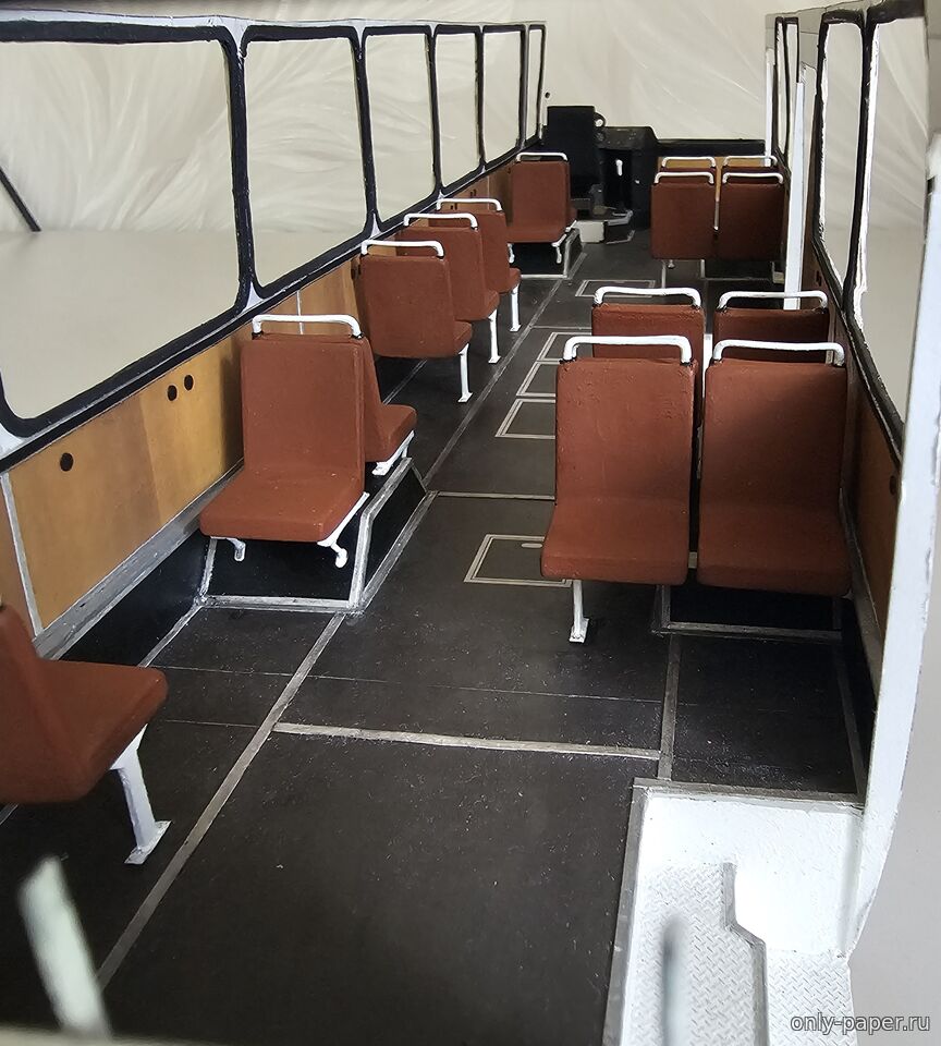

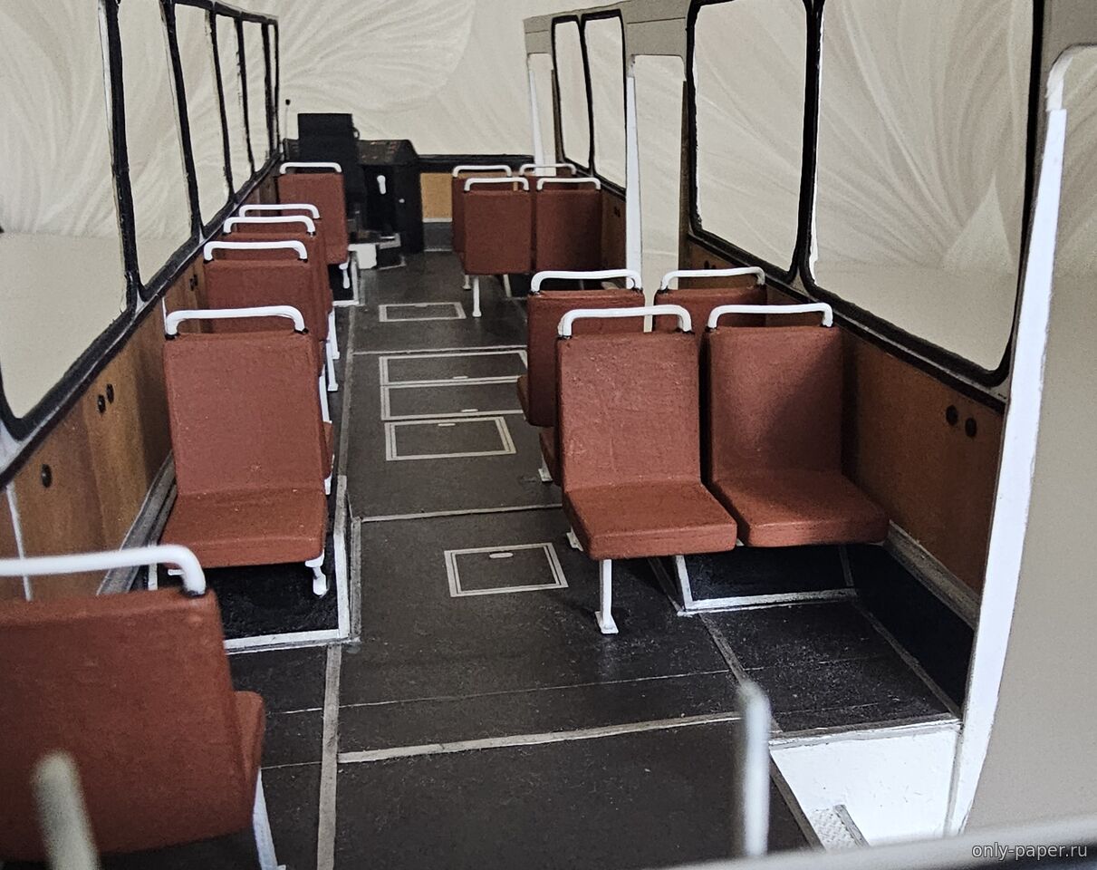

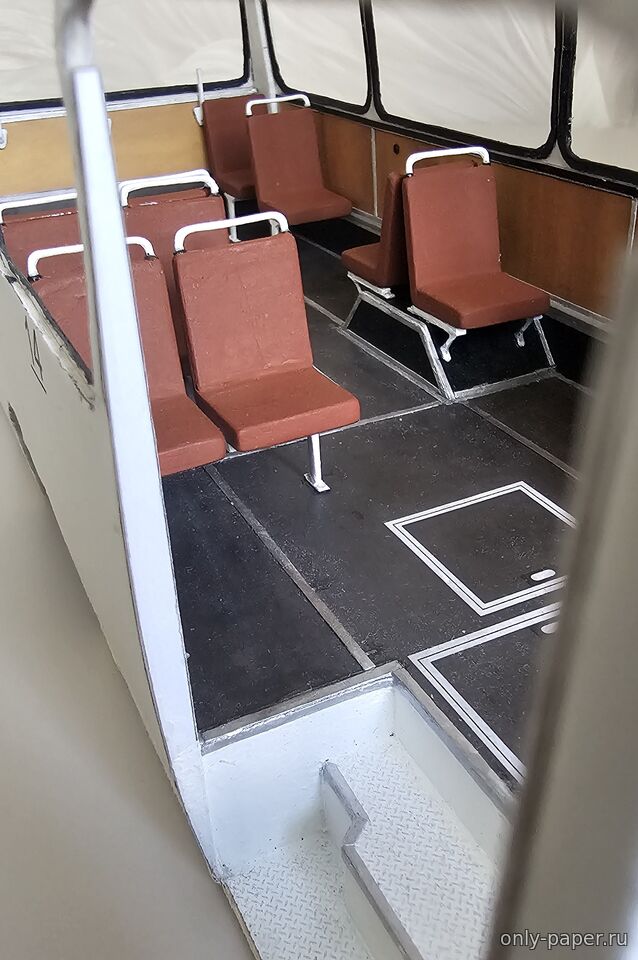

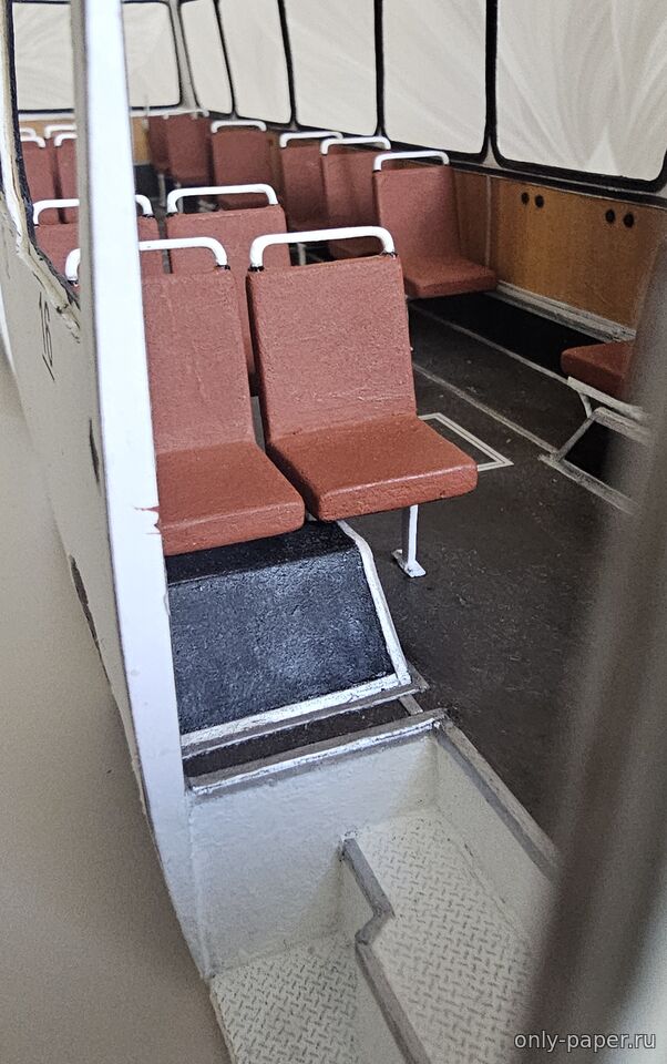

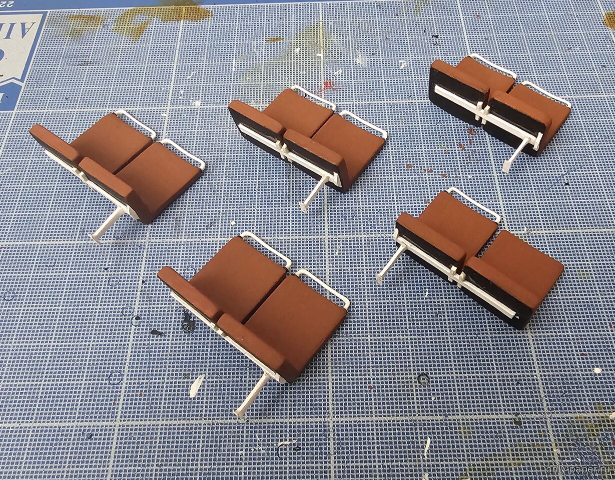

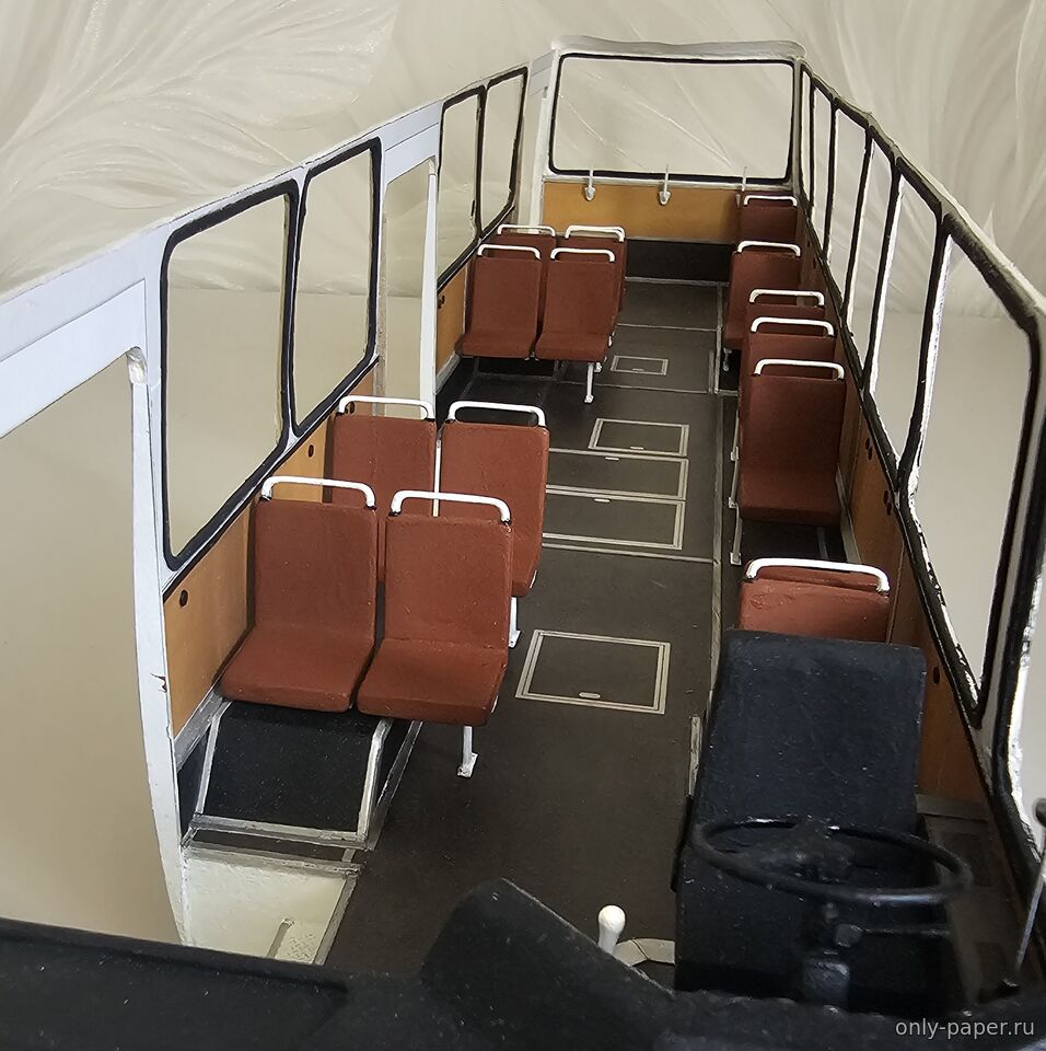

VITTORIOДата: Четверг, 11.06.2026, 00:43 | Сообщение # 43
Сообщений: 2495
Продолжаю заниматься салоном.

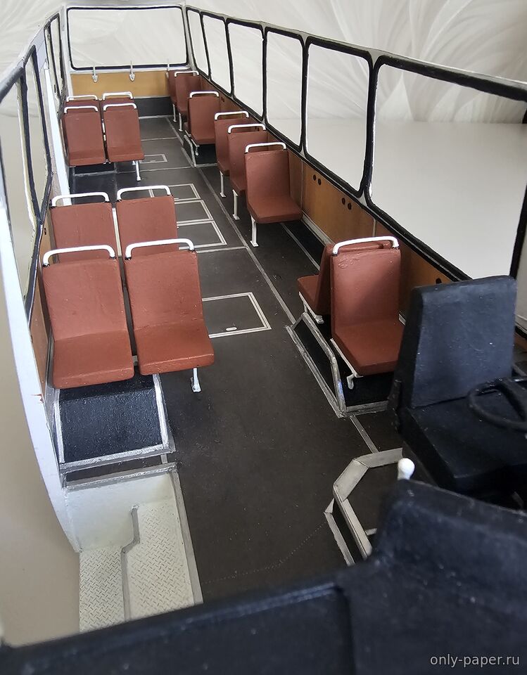

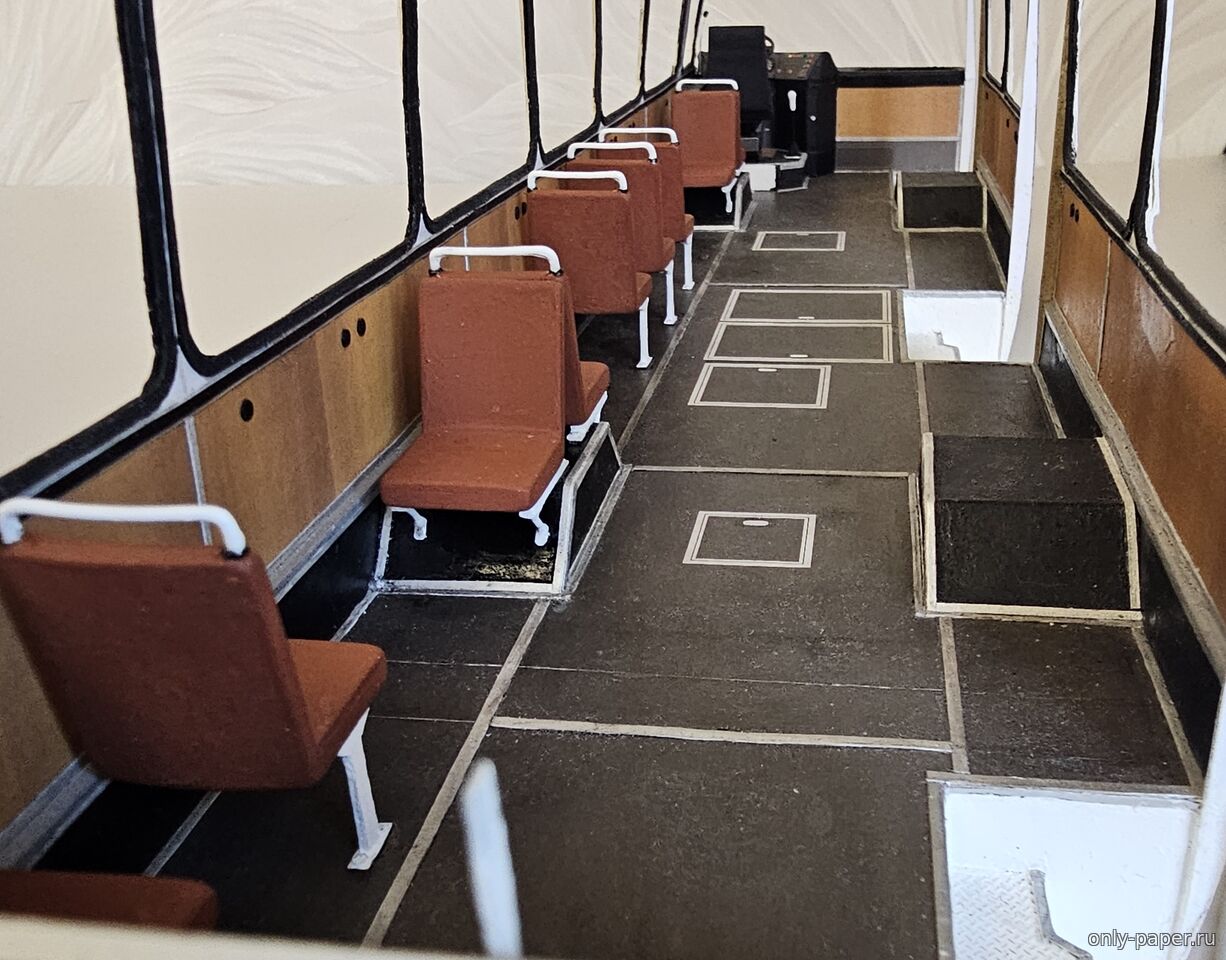

Собрал и установил сдвоенные сидушки
Еще не все кресла по салону установлены. Осталось 5 шт. Под ними будут располагаться печки. Поэтому переключаемся на них и едем дальше.
Все в процессе.
