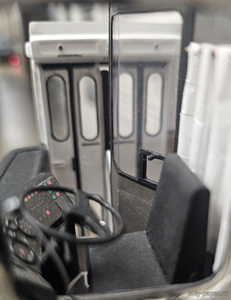

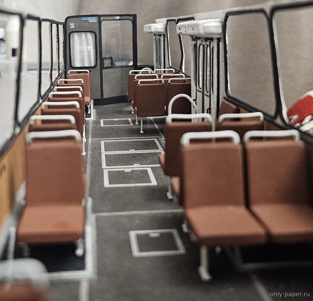

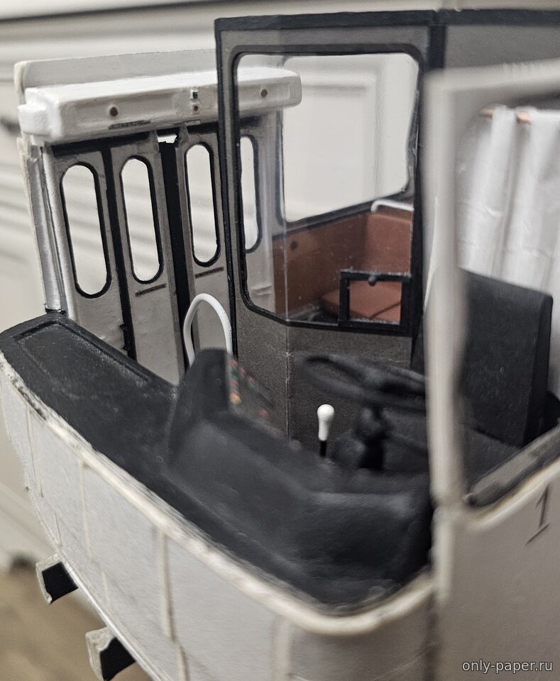

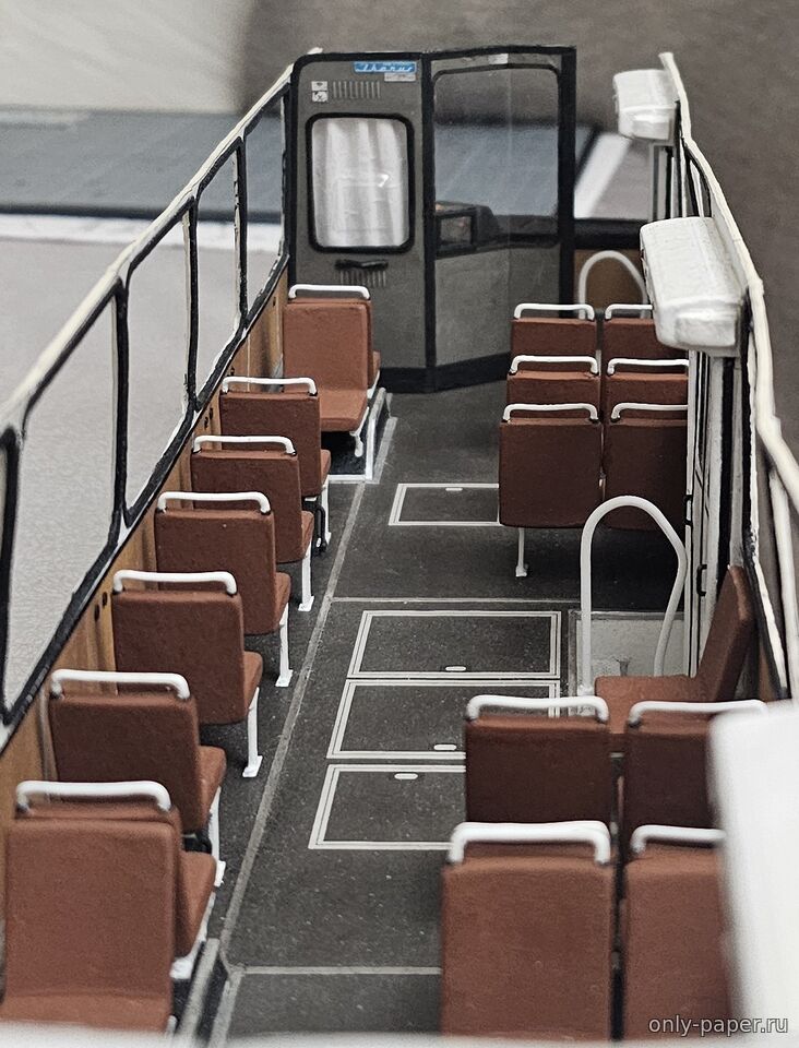

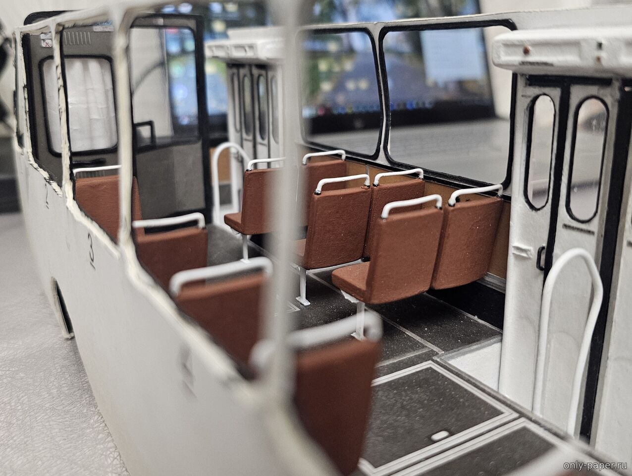

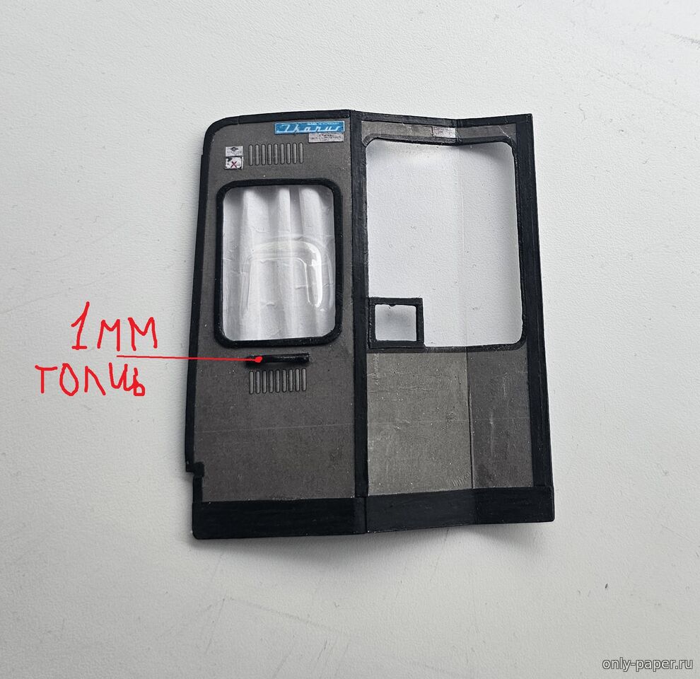

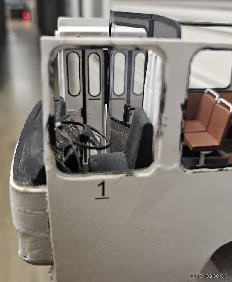

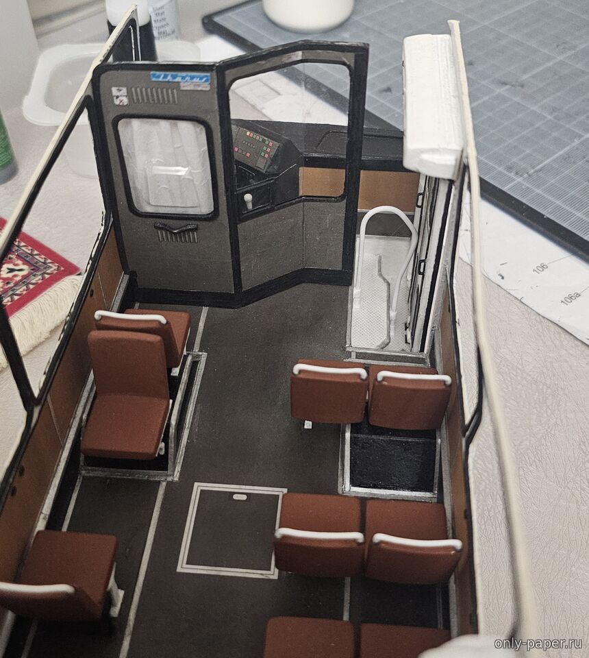

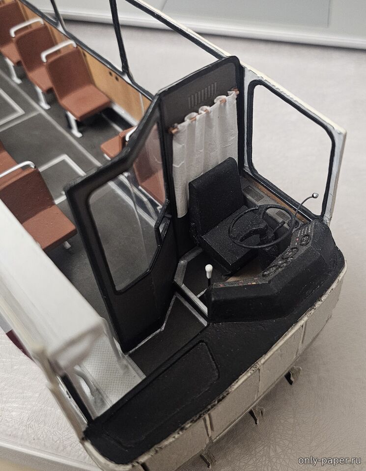

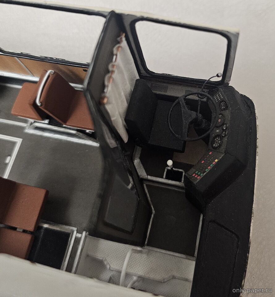

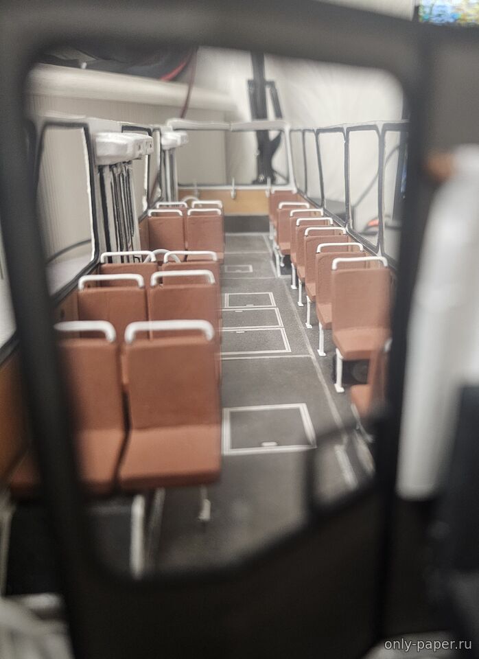

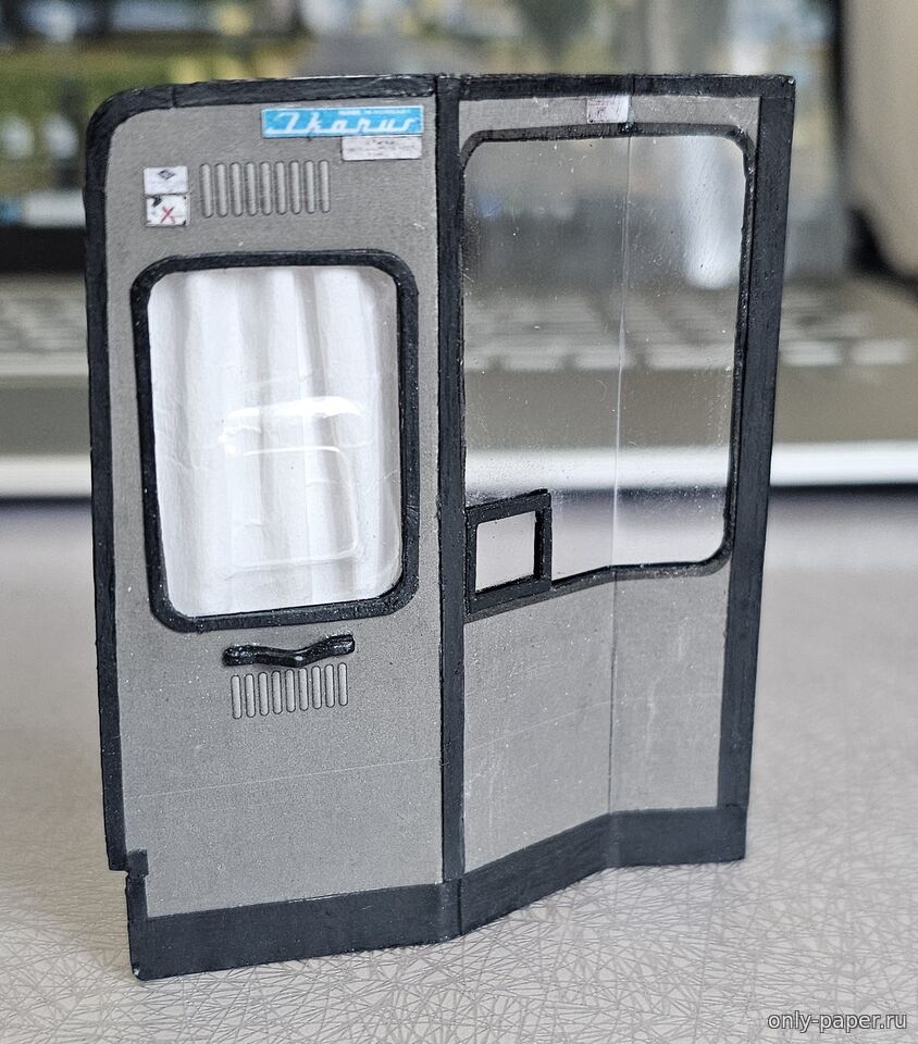

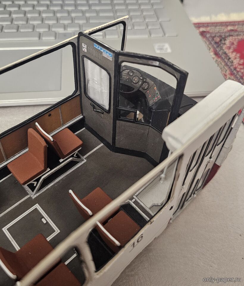

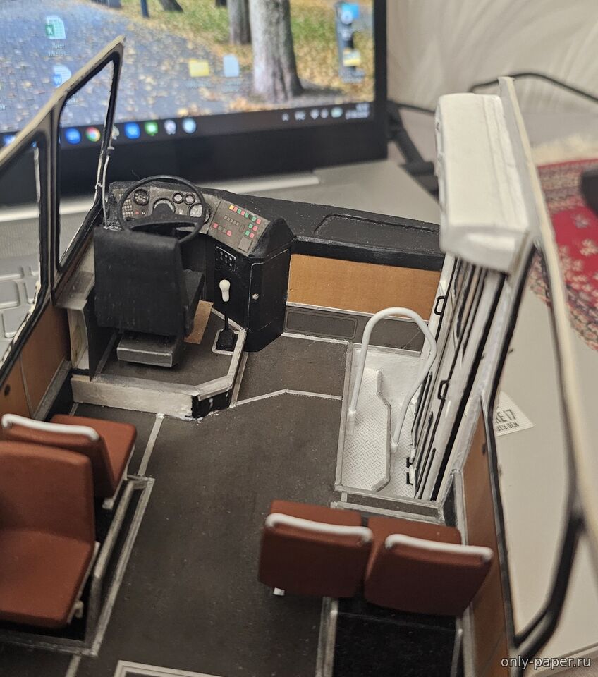

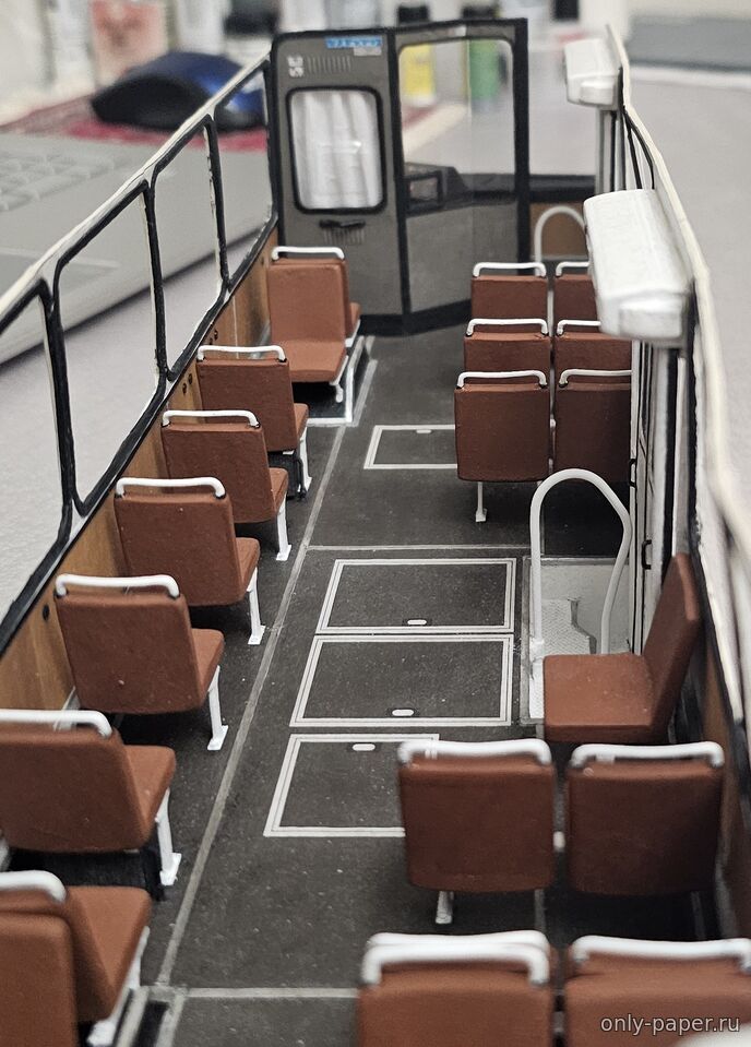

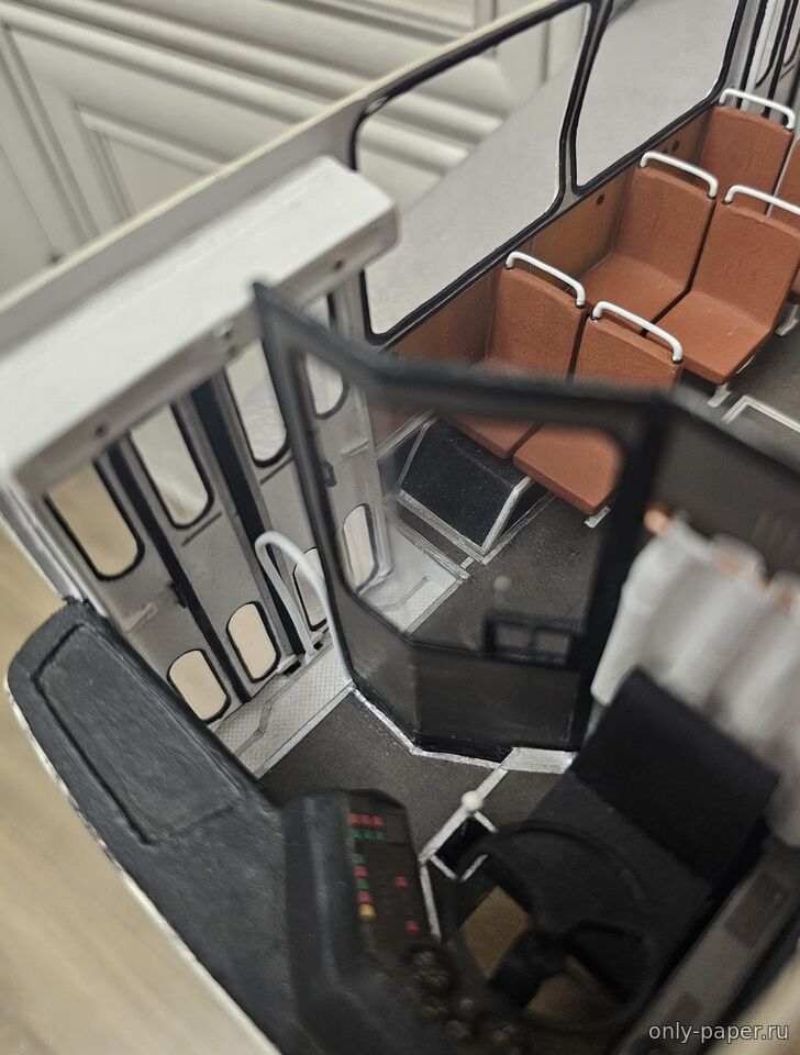

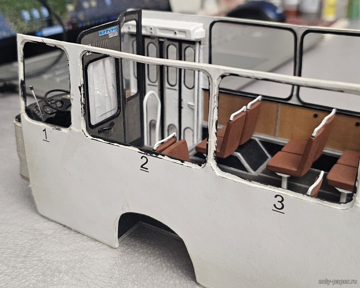

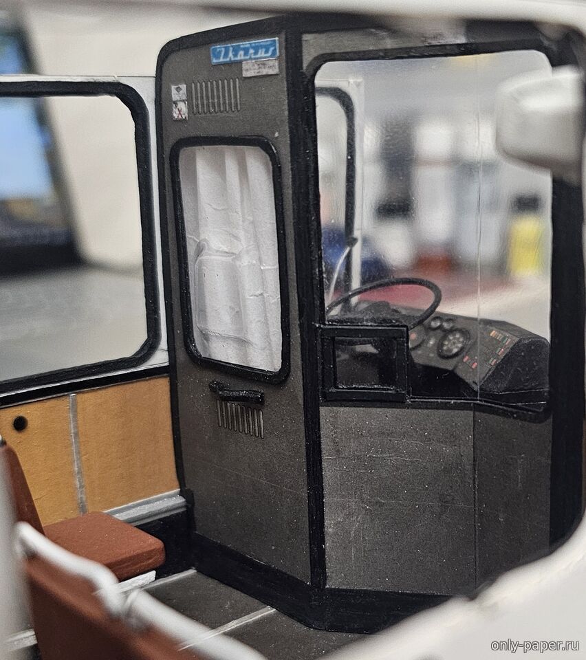

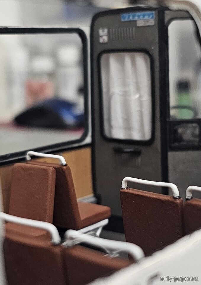

VITTORIOДата: Понедельник, 28.09.2026, 04:23 | Сообщение # 125
Сообщений: 2495

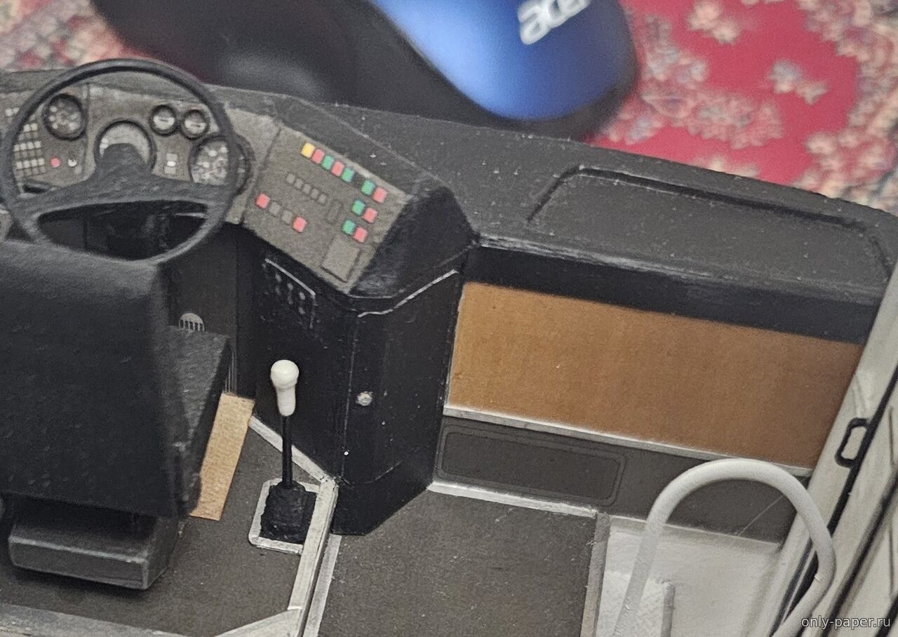

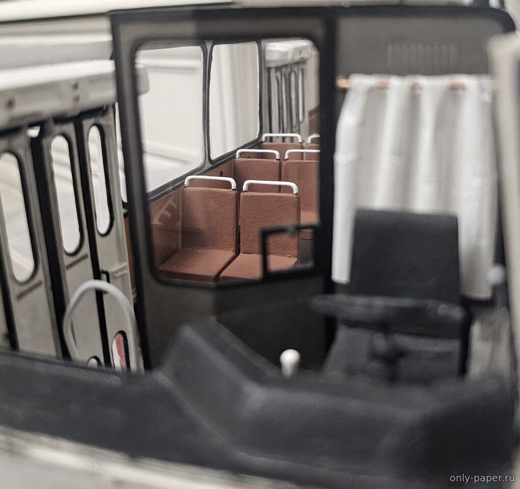

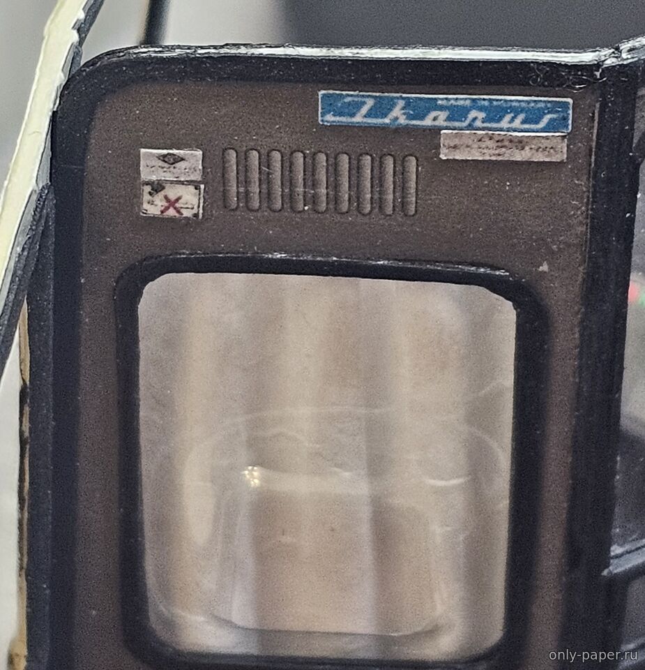

Победил перегородку.  Журнальная оч. сильно упрощена, так сказать заготовка для творчества. Ну в общем, сделан небольшой апгрейд. С кабиной водителя параллельно закончил, там еще добавил шильдик на переключение скоростей.

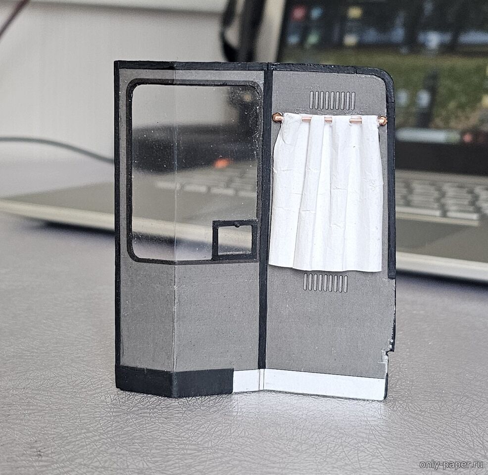

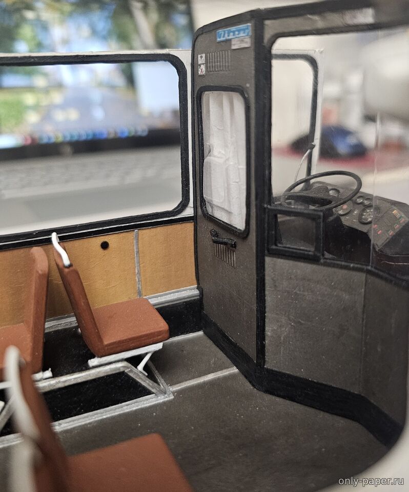

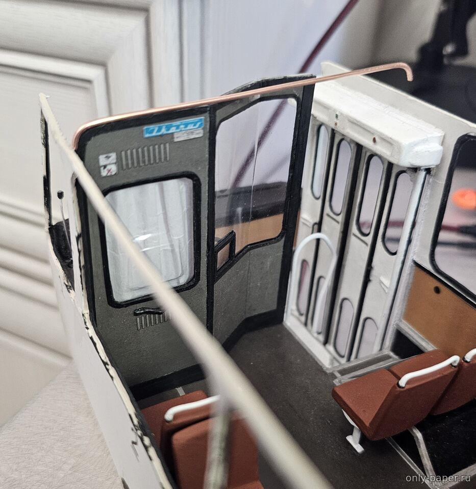

VITTORIOДата: Понедельник, 28.09.2026, 04:30 | Сообщение # 127
Сообщений: 2495

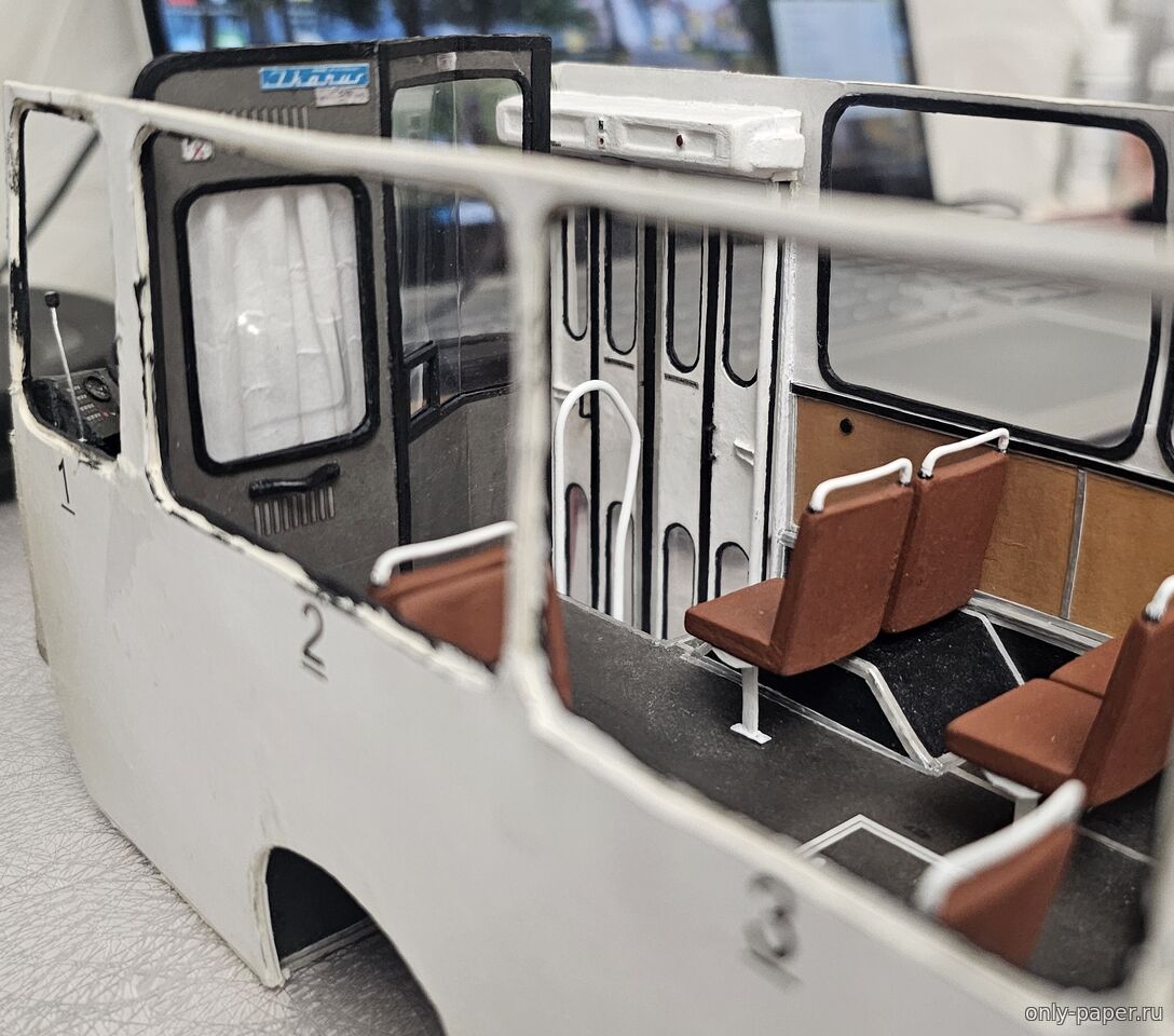

Поколдовал с табличками - вывел в масштаб.
По салону еще малеха добавлю шильдиков разных обозначений и плавно буде переходить на крышу с поручнями. Чтобы делать  поручни, надо было выгнать перегородку для понимания высот и рельефа корпуса крыши. Теперь уже дело техники.
Короче все в процессе. biggrin

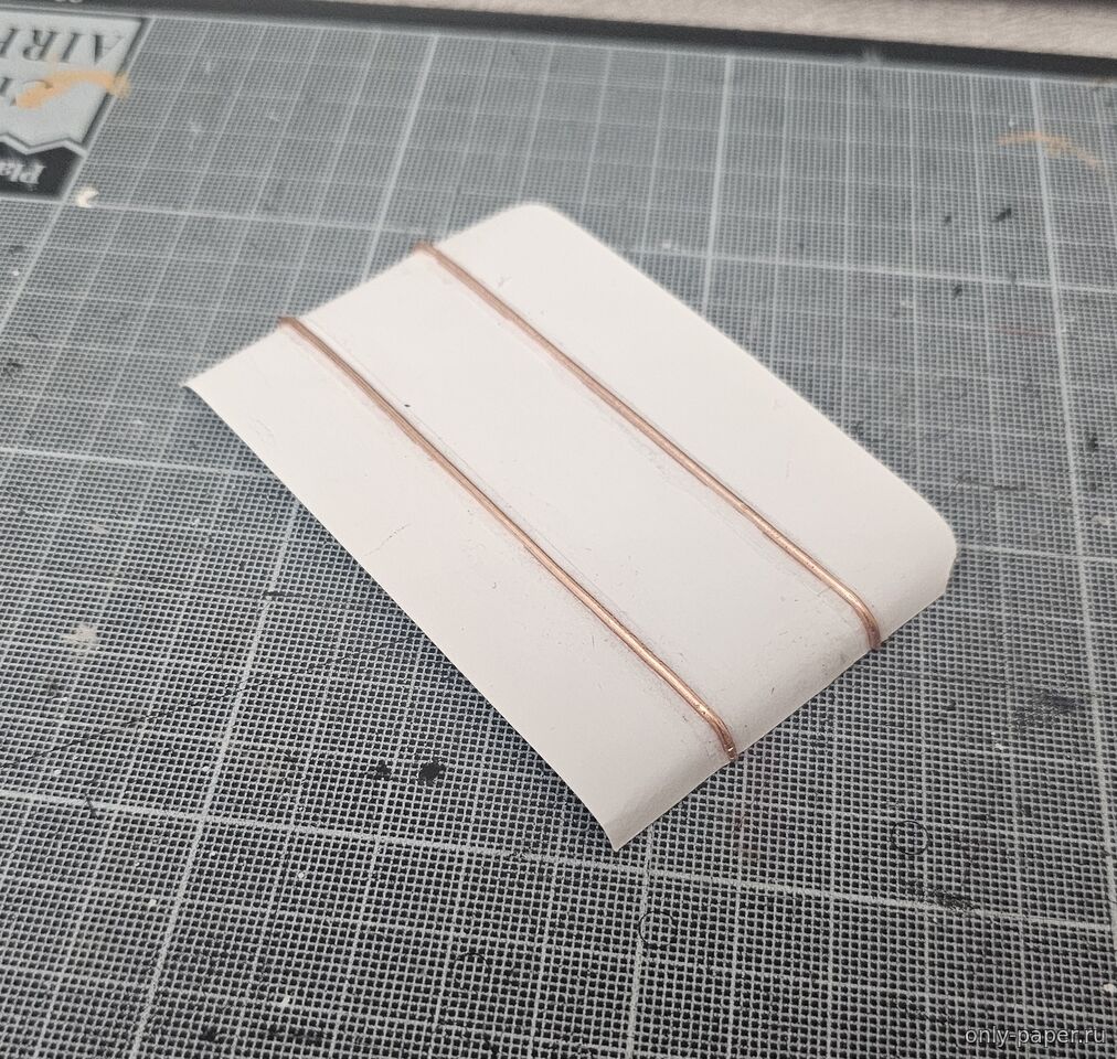

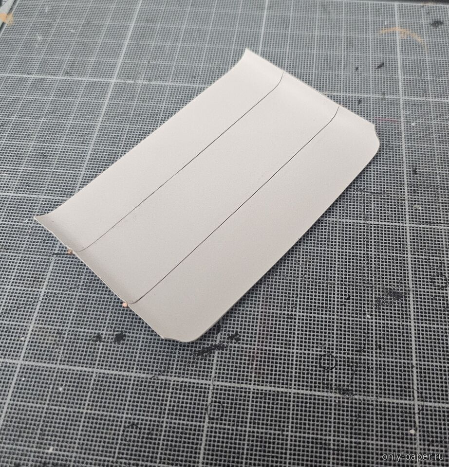

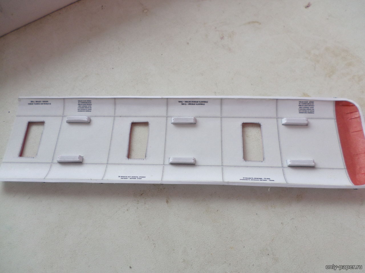

Ковыряю выкройки крыши - разработка трэш. Такие относительно большие панели и такая слабая конструктивная проработка. Все жиденько. Допил тут тоже походу предстоит.
Сообщение отредактировал VITTORIO - Понедельник, 28.09.2026, 19:38

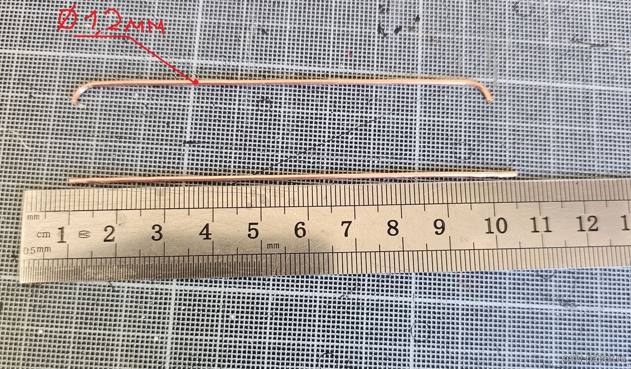

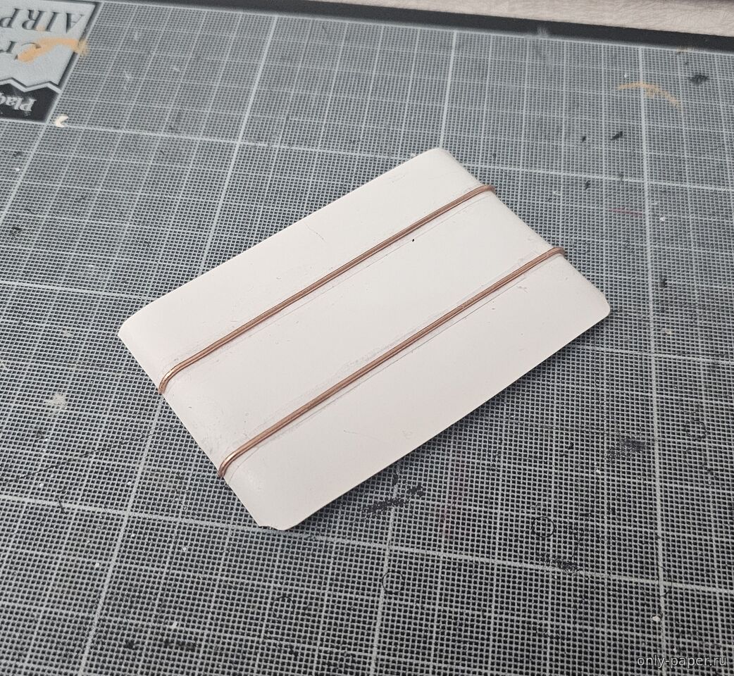

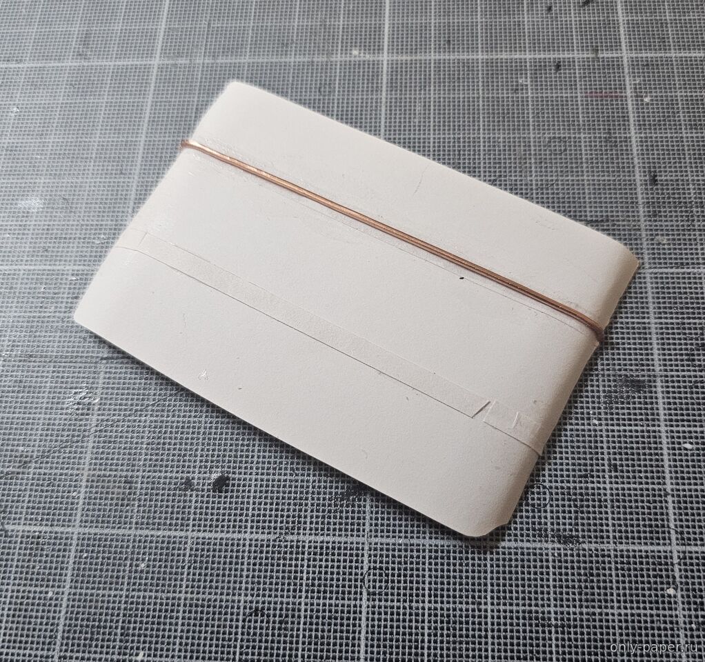

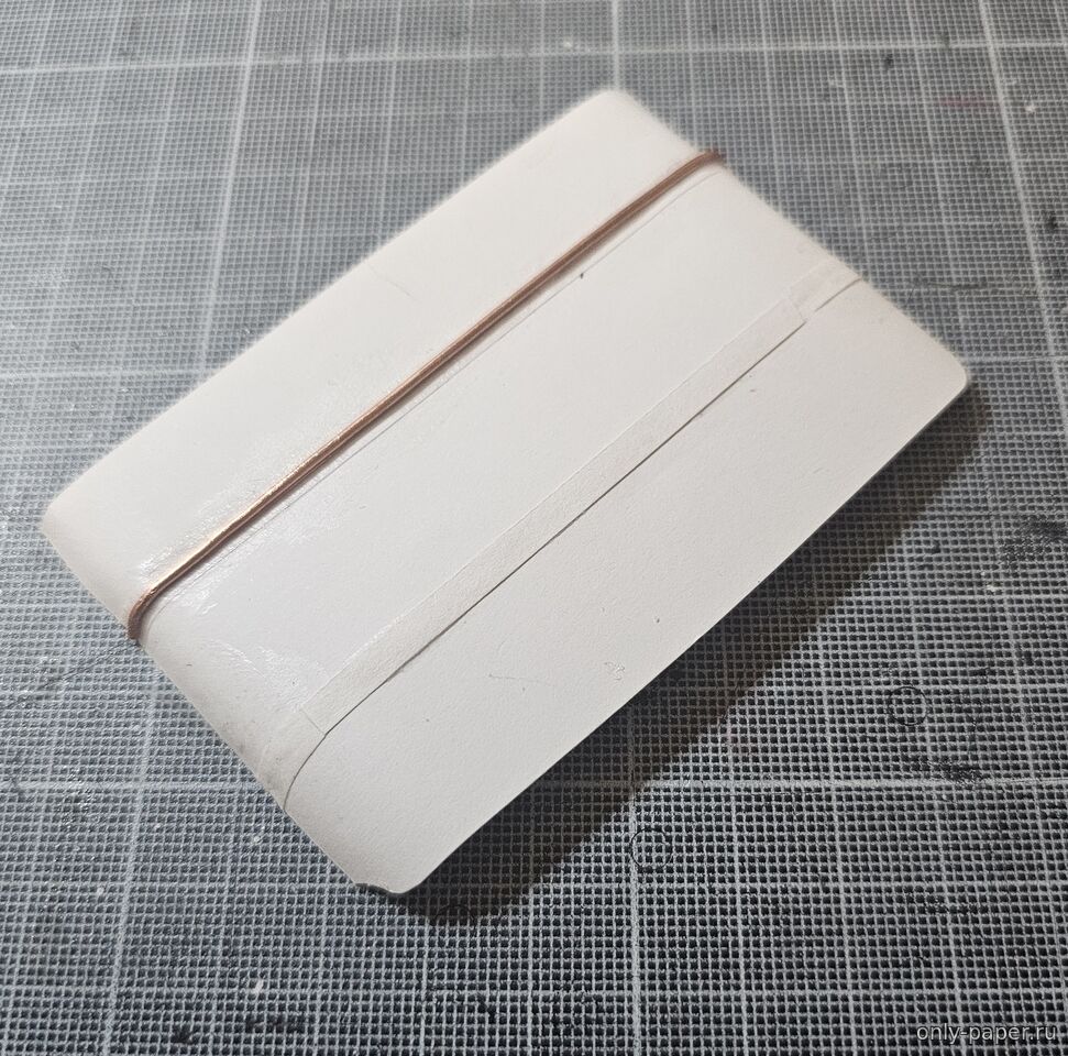

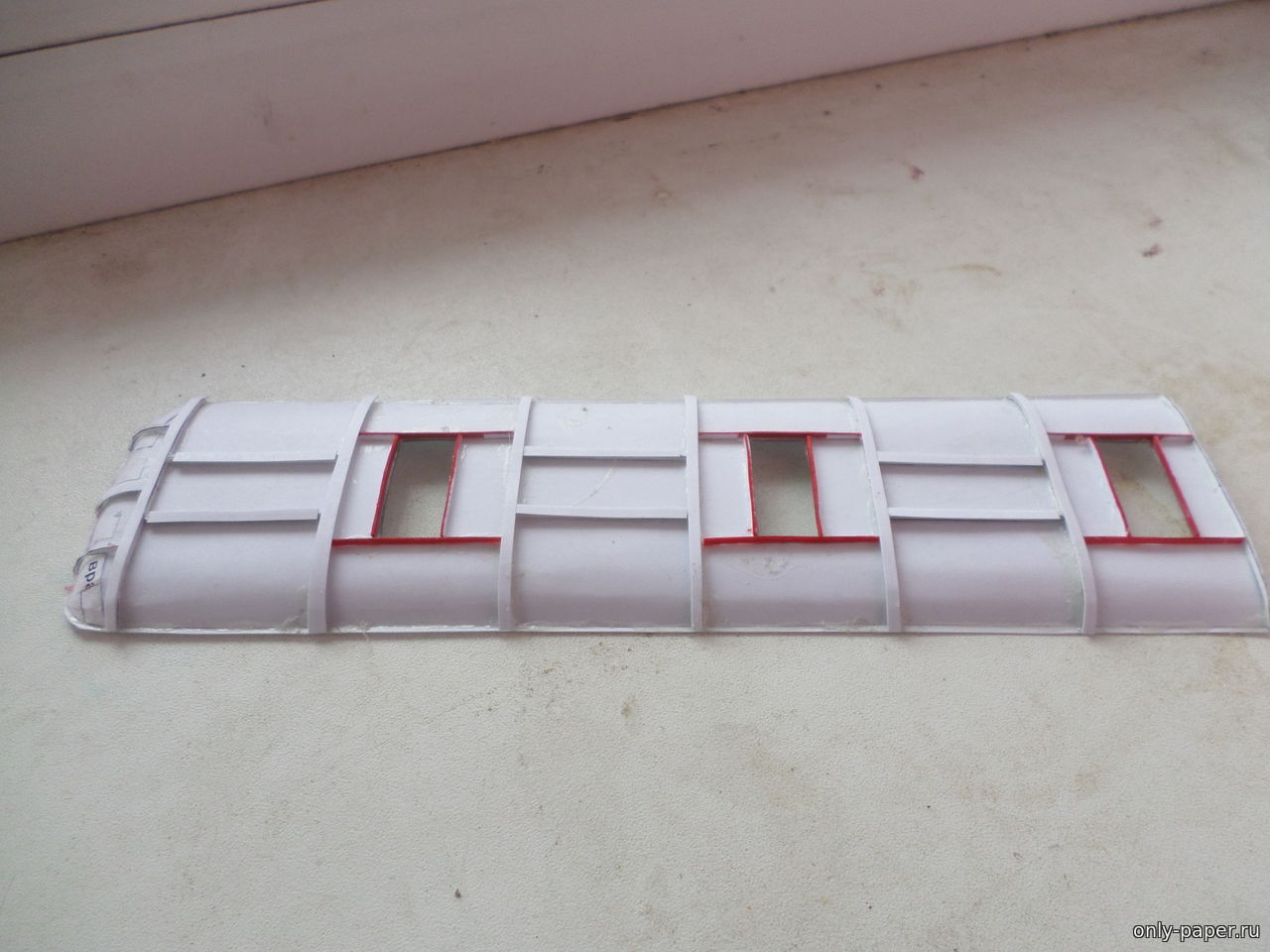

VITTORIOДата: Вторник, 29.09.2026, 04:28 | Сообщение # 130
Сообщений: 2495
Придумал, как будет усилена крыша.
Ребра жесткости сделаны из медной проволоки диаметром 1,2 мм.
Планирую на каждую секцию потолка по 3 ребра. Между ними будет заполнение из бумаги путем выклейки слоями до нужной толщины.
Профиль ребер изготовлен по шаблону- перегородка водителя.  Перед выклейкой ребер на полотно обшивки- места склейки услил офиской. Ребра посажены на суперклей.
В принципе, вроде геометрия соблюдена  и потолок будет нормальный, не тряпичный)).
Едем дальше.

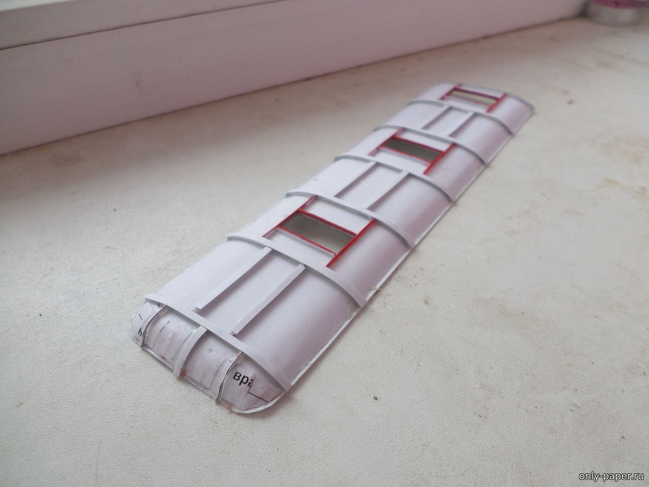

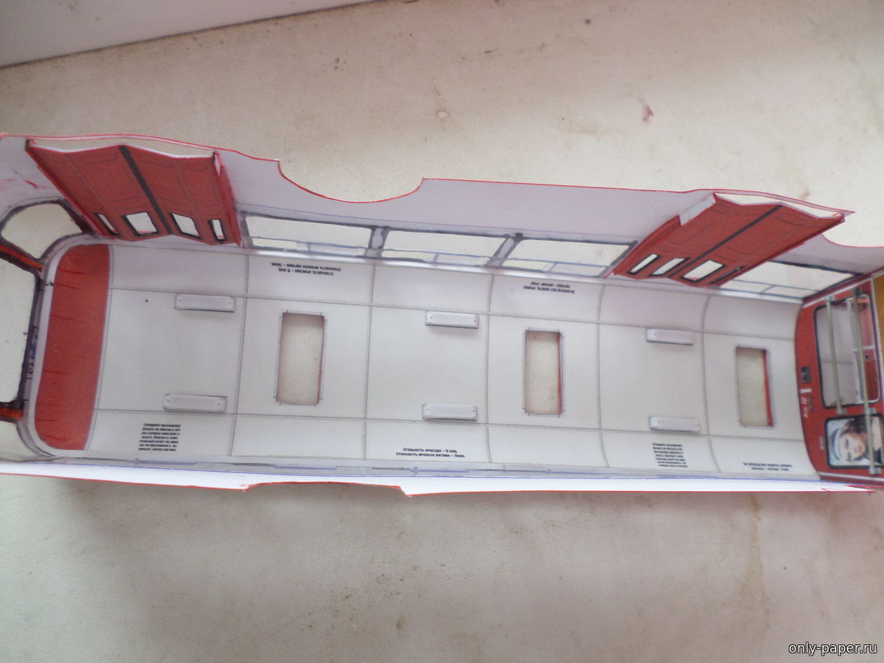

armiboДата: Вторник, 29.09.2026, 05:12 | Сообщение # 131
Сообщений: 9197
Репутация: 10727
Ну не знаю... Если потом эта пустота между потолочной обшивкой и крышей заполнится бумагой (слоенной) - то прочность должна и так получиться более чем достаточной , даже в 25-м масштабе! А медная проволока - это не сталь, по сути - очень пластичный материал, чуть менее жёсткий, чем пластилин...  Но это я так. к слову... К примеру, в ЛиАЗ-677 я делал вот такой каркас из бумаги (масштаб, правда 1:43) , и  оно вполне себе крепко:
Прикрепления: 7862646.jpg (135.1 Kb) · 9147739.jpg (136.0 Kb) · 7037055.jpg (140.8 Kb) · 2051709.jpg (141.7 Kb) · 1033632.jpg (133.1 Kb) · 5383795.jpg (110.2 Kb)
Сообщение отредактировал armibo - Вторник, 29.09.2026, 05:12
VITTORIOДата: Вторник, 29.09.2026, 06:06 | Сообщение # 132
Сообщений: 2495
Артем,
Ну во первых, площадь крыши в 25м масштабе практически в 2 раза больше, чем у тебя в 43м. Т.е, если относительно выкроек на практически одинаковом ватмане для двух моделей это уже минус по прочности для 25го масштаба.
Во вторых, в модели наглухо отсутствует разработка каркаса для крыши. Только внешняя и внутренняя обшивки, и все. Я не знаю, что курил разраб этой модели, но это просто жесть. Для такого масштаба это ни о чем, совсем.
В третьих, поскольку крыша большая, то сделать для нее каркас толщиной 1мм из картонки, не совсем камельфо. Жесткость всеравно будет не та на такую площадь. Будет гулять. Для 43го наверно это прокатит.
В четвертых проволока диметром 1,2мм это практически как диаметр 1мм. Замерял. Там разницы почти нет.
В пятых, каркас из проволоки намного прочнее каркаса из картона. Если делать, то делать. Опять же для 25го масштаба это сам то. Проверено. Длина кусочка проволоки, из которого сделано ребро жесткости всего 9,5 см. Для такого ее диаметра жесткости вполне достаточно, чтобы ничего не прогибалось и капитально держало геометрию крыши.
В шестых, выклейка между ребер полосками бумаги для наращивания нужной толщины придаст после высыхания клея дополнительную прочность выкройкам крыши и исключит провисание самих выкроек в пустотах.
Как то так.
Сообщение отредактировал VITTORIO - Вторник, 29.09.2026, 06:38

Ну, в заключение, к 25му масштабу нужен другой подход к сборке.

Кстати, в этой модификации у водителя не было вентиляционного оборудования. Поэтому ставить на этом автобусе его не буду.

armiboДата: Среда, 30.09.2026, 02:11 | Сообщение # 135
Сообщений: 9197
Репутация: 10727
Тут я согласен, просто предложил как один из вариантов к рассмотрению. Тебе там по месту лучше видно - что к чему.
