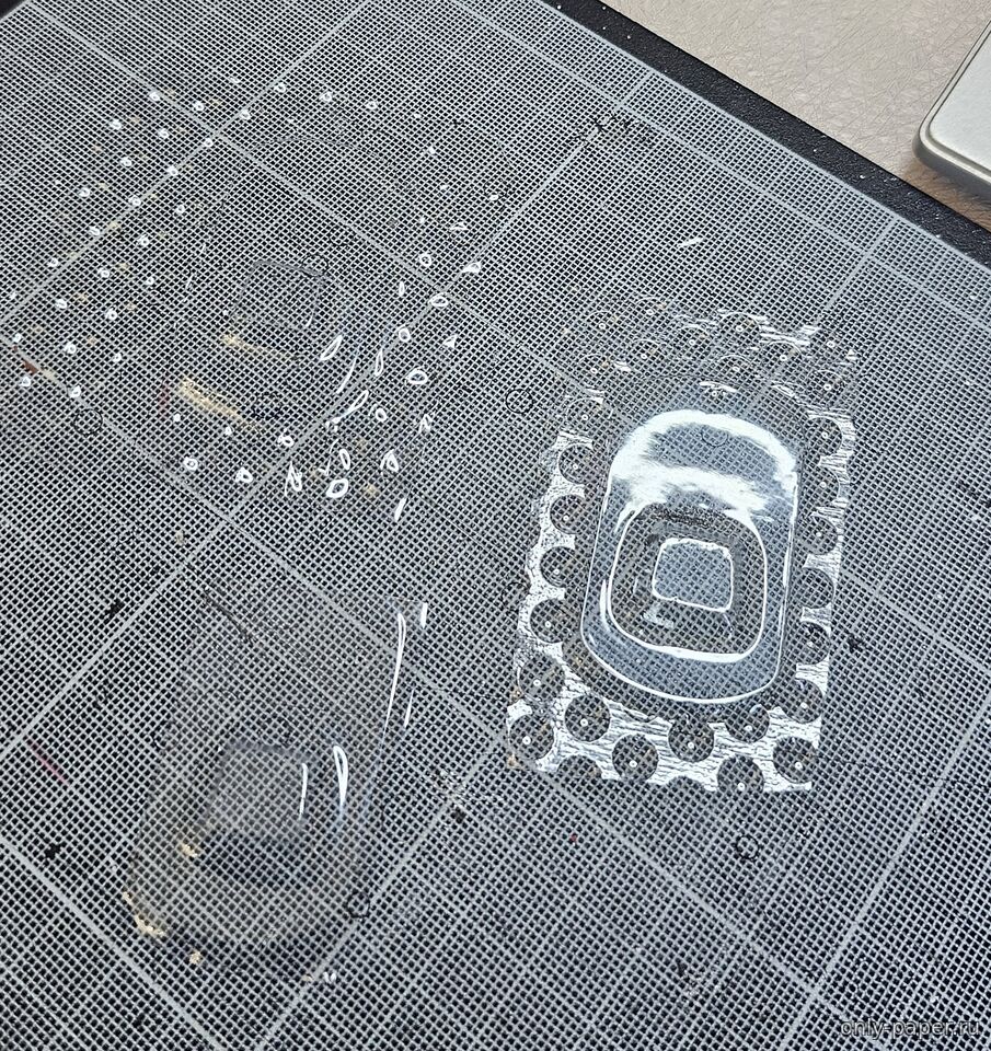

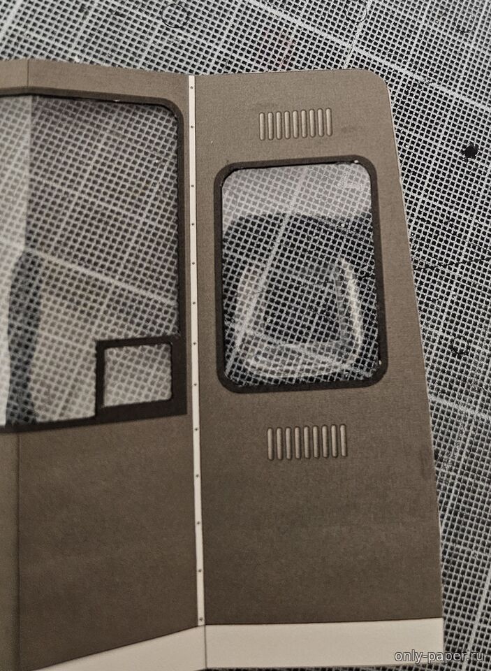

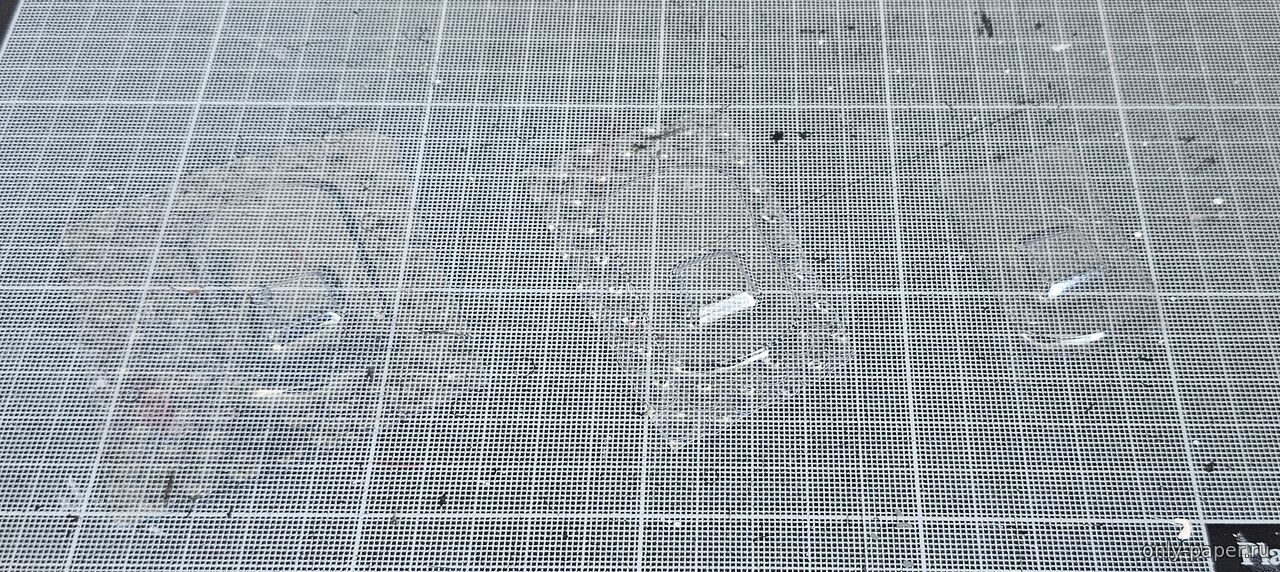

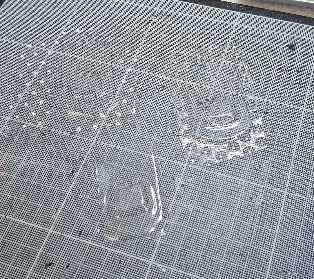

Испытал станок от Паши Токмакова. В свое время его прикупил у него в магазе.
Слелал болванку. Для идеально гладкой поверхности заказал специально на валдберисе брелок для гравировки из металла. Можно было конечно и стекло найти битое где нить, но такого особо не искал.
Три штуки обжима сделал. Выберу получше и поставлю в перегородку водителя.
В принципе. едем дальше.

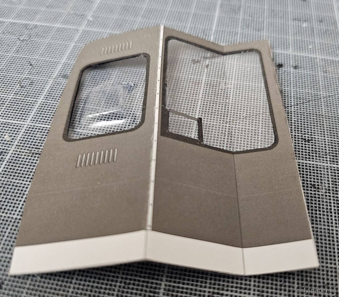

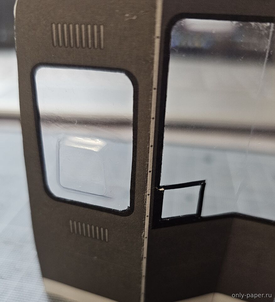

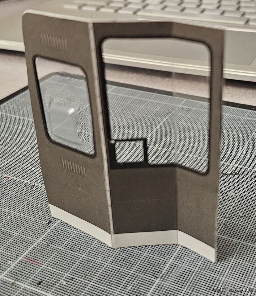

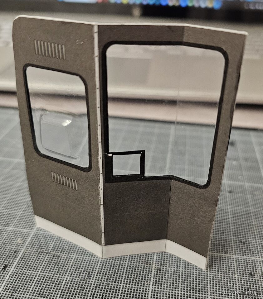

Была минутка свободная вечером.
Просто дособрал перегородку водителя. Пока без отделки, без подкрашивания торцов пока, без ничего. Стекла установлены.
Что получилось - на фото.
Теперь приводим все в порядок. cool

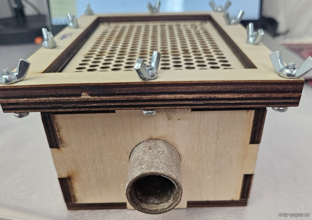

VITTORIOДата: Вторник, 22.09.2026, 00:42 | Сообщение # 120
Сообщений: 2495
billabong73,  Спасибо!

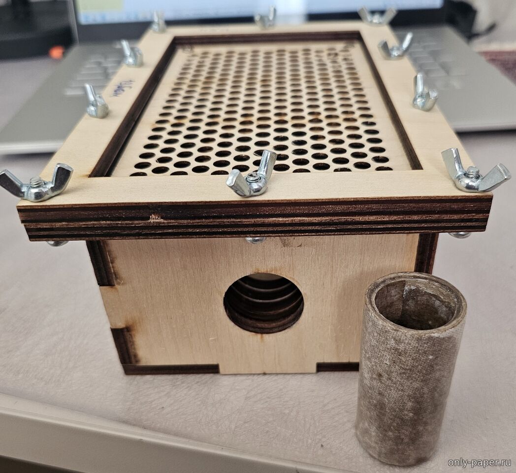

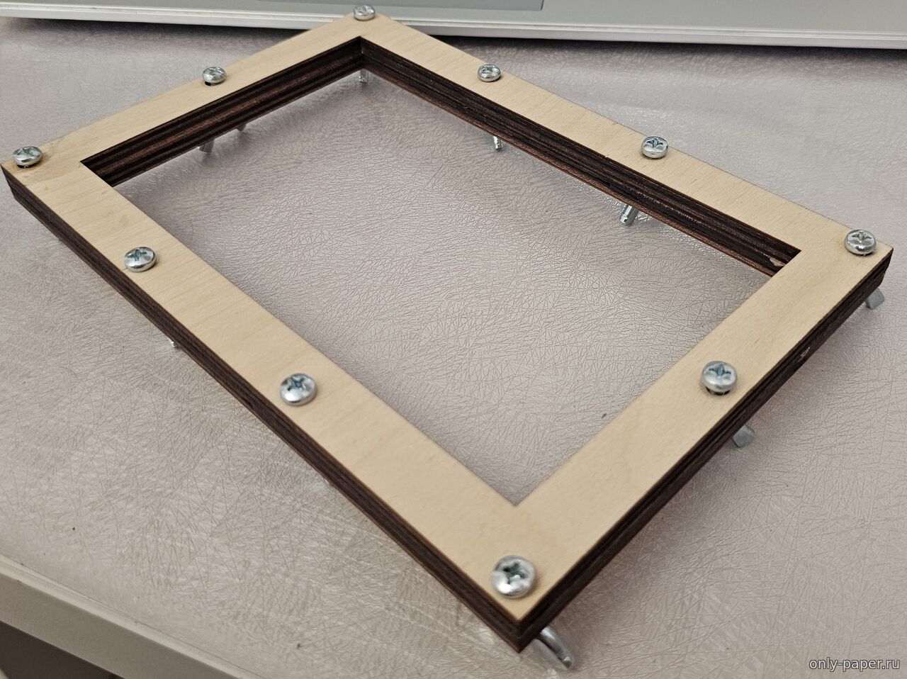

 У Паши в магазе брал в свое время. В пакетике в разобранном виде продавался. Черканите ему, мож сделает еще на продажу.

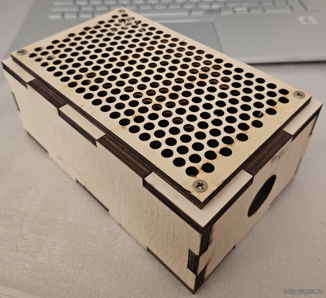

Внутри вот такая инструкция была
В собранном виде выглядит вот так.

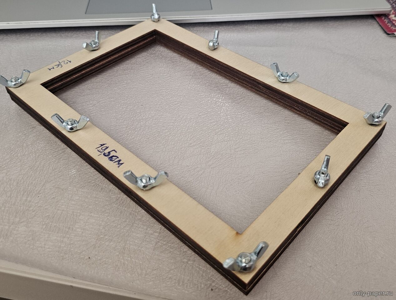

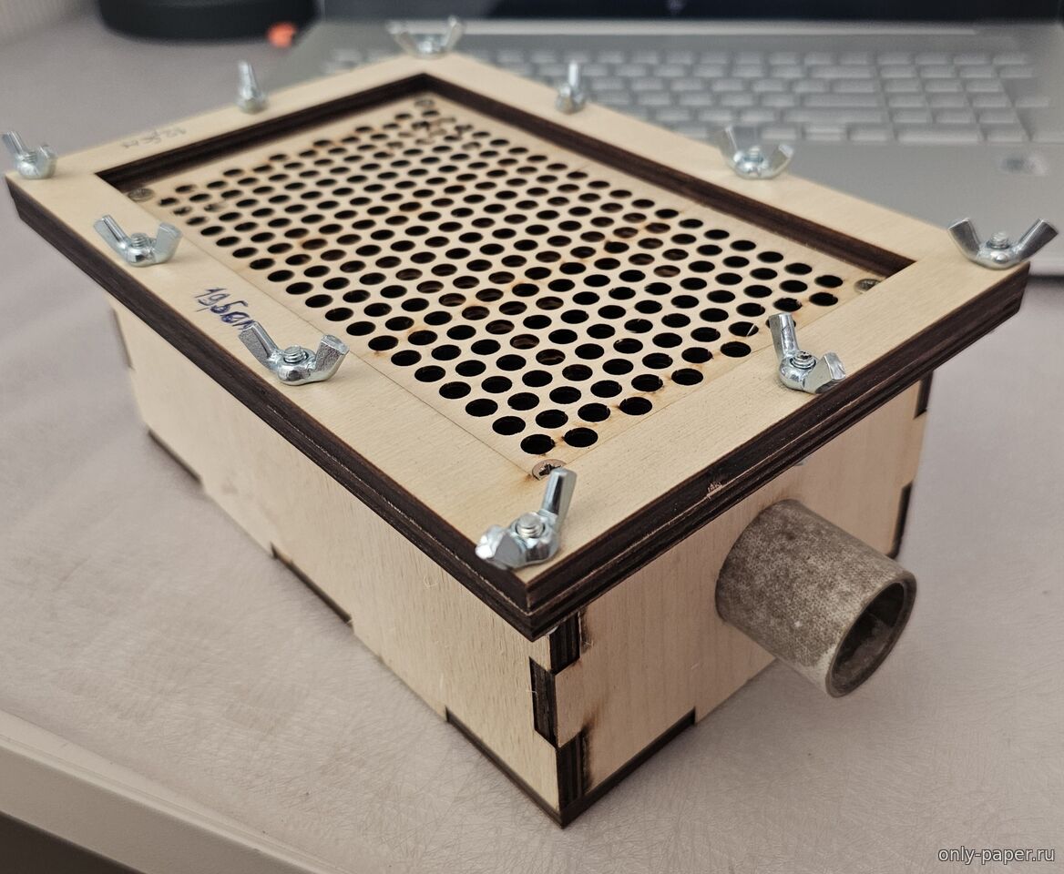

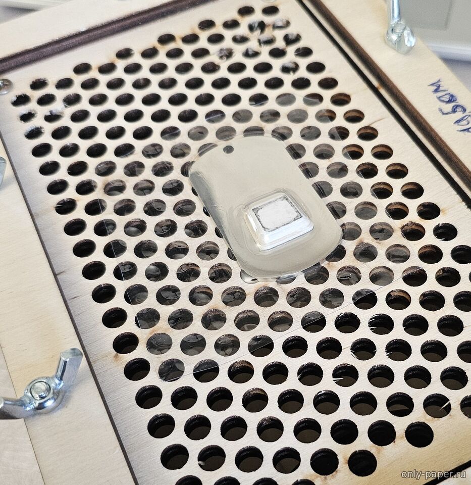

Трубку сделал из картона под диаметр отверстия. В комплекте трубки нет. Скрутил тупо на клею. Пропитал циакрином и шлифанул. Вполне себе зашла. Трубка соединяет коробку вакушника с пылесососм. Рамка разборная на барашках. Из двух половинок. Барашки идут в комплекте. Пленку разрезаем и вставляем в рамку меж половинок. Зажимаем. Потом я включаю параллельно пылесос, заранее поссоединенный к вакушнику и фен строительный (можно у жены позаимствовать пока не видит - у меня свой).   Феном нагреваю пленку на рамке. Когда нагревается, рамку быстро кладу на основу коробки с заранее установленной на ней формой.  Пленка обтягивает при помощи пылесоса болванку. Еще немного покругу болванки при включеном пылесосе и положенной уже рамке с пленкой прохожу феном для финишного обжатия. И собственно все. Потом пылесос вырубаюб жду неск сек пока остынет. Снимаю рамку с отформованной пленкой с вакушника.
Руку разве набить на нескольких обжимах и наверно все. Не сложно.
В голове есть мысли потом рамку прикрутить к корпусу вакушника на петли. Чтобы в руках не держать при нагреве.  Но эт потом . Не горит.
Как то так.
