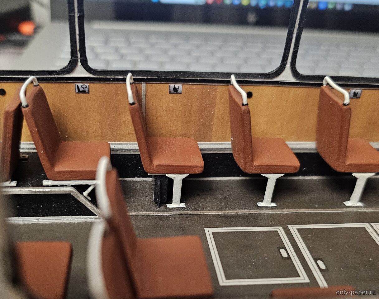

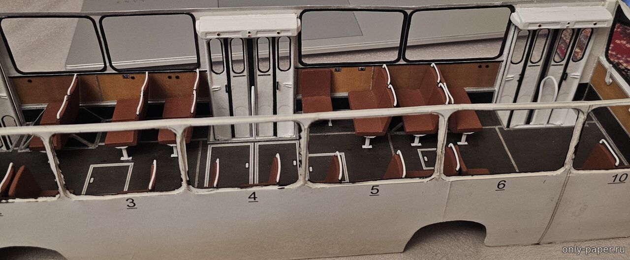

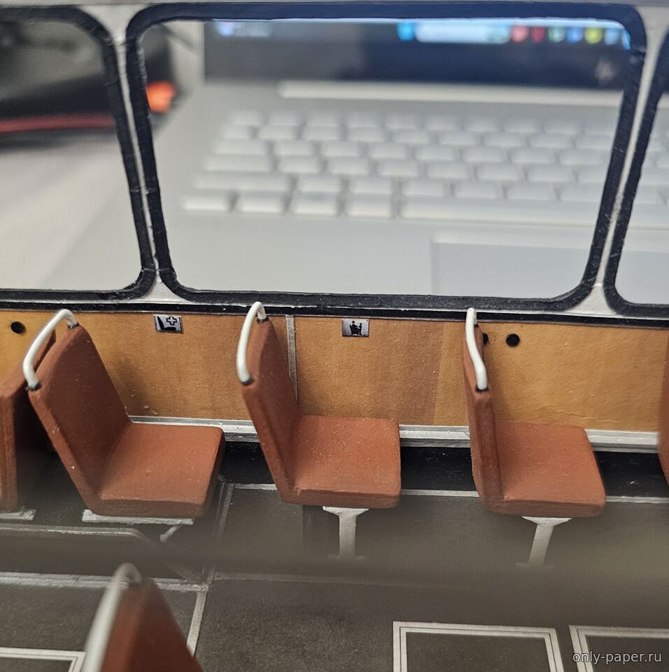

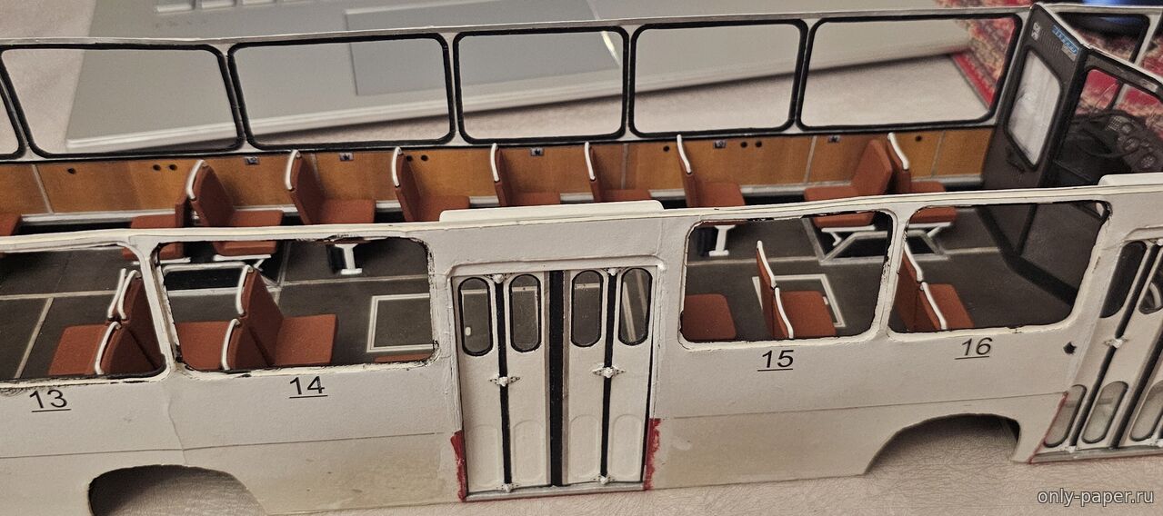

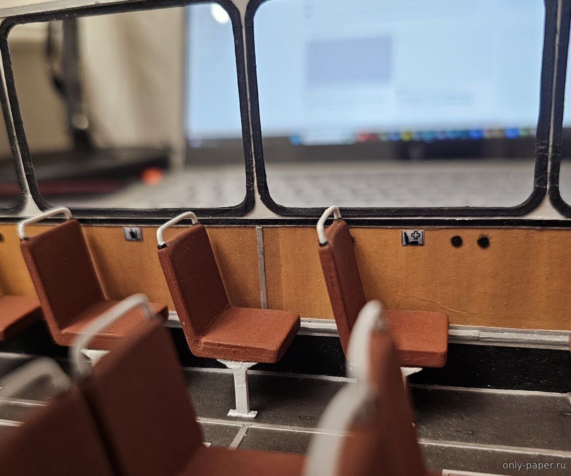

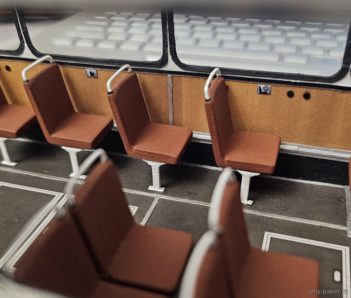

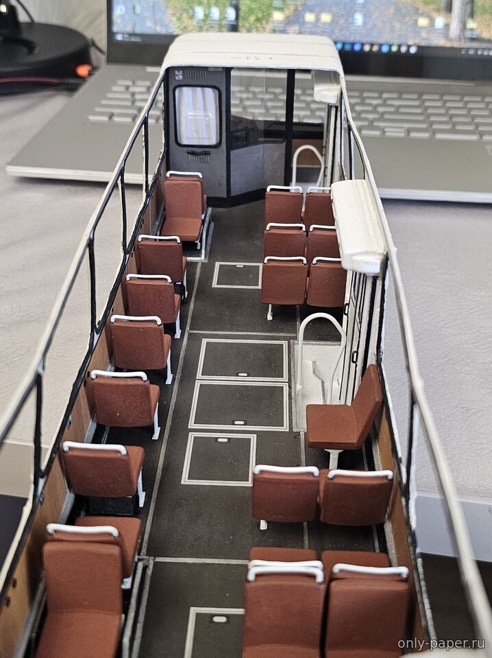

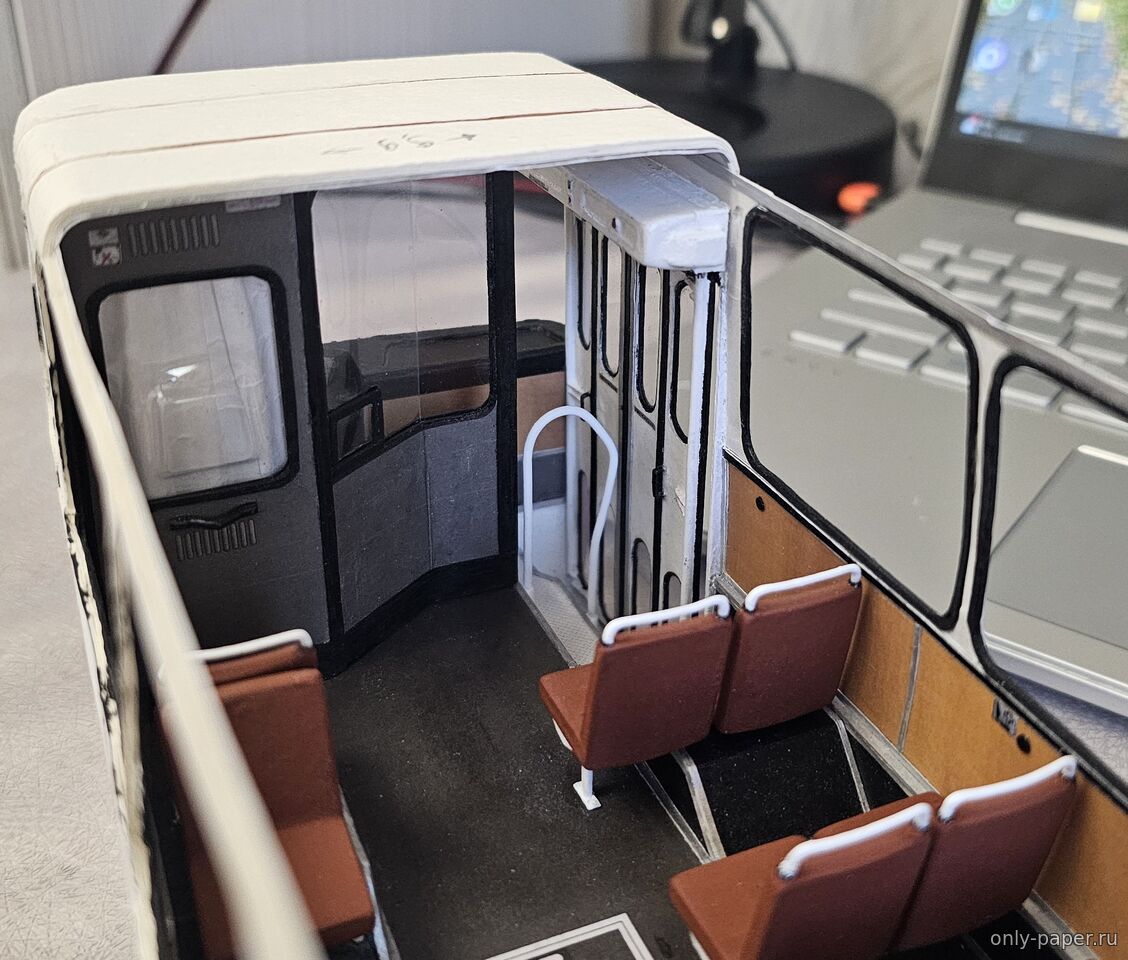

VITTORIOДата: Среда, 30.09.2026, 04:34 | Сообщение # 136
Сообщений: 2478
Немного сегодня вечером поразвлекался с картинками салона. Тоже в 25й масштаб все превратил.
Тут тоже момент отработан для будущих аналогичных сборок. По салону наверно все. Плавно перехожу на крышу и поручни.
Едем дальше.
Прикрепления: 6163327.jpg (116.0 Kb) · 1734409.jpg (203.6 Kb) · 0398600.jpg (177.7 Kb) · 8698623.jpg (134.6 Kb) · 6296028.jpg (101.8 Kb) · 1070934.jpg (81.7 Kb) · 9289614.jpg (122.3 Kb) · 3943900.jpg (129.7 Kb) · 7942751.jpg (120.8 Kb)

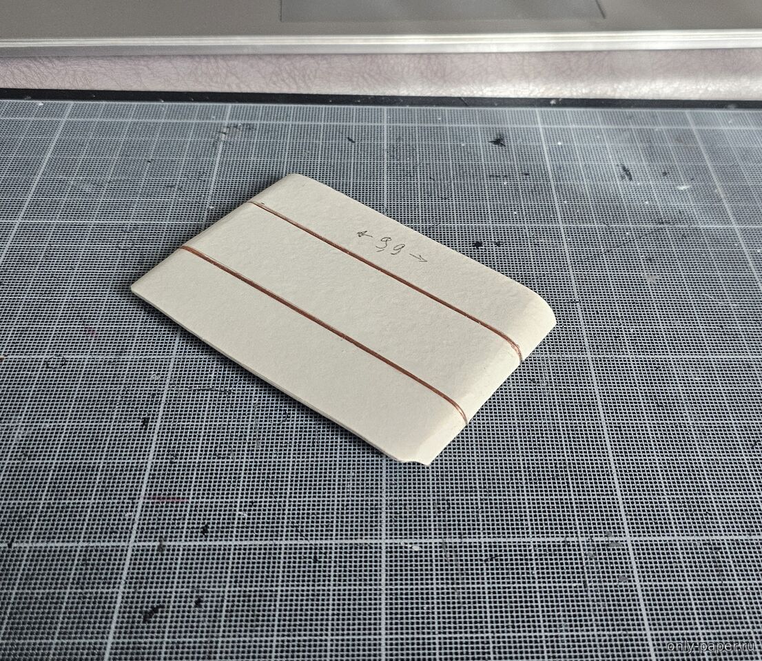

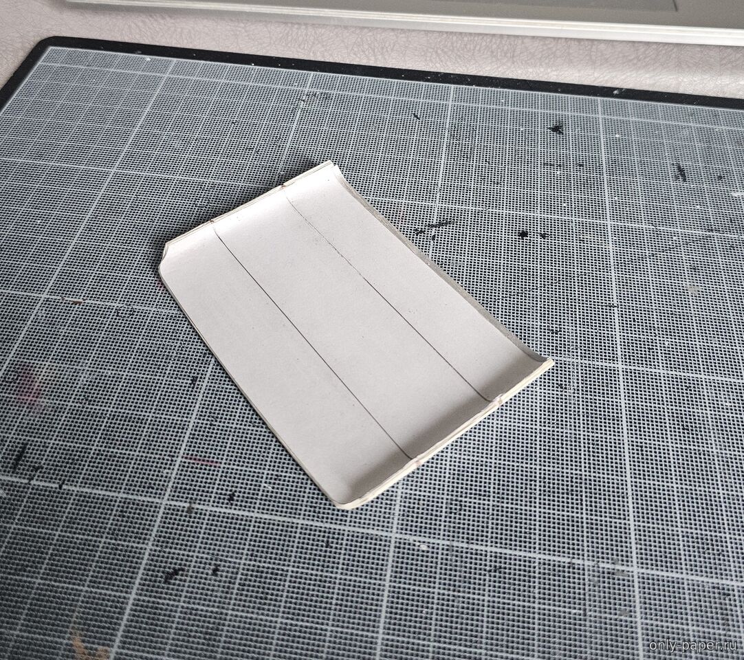

VITTORIOДата: Пятница, 02.10.2026, 00:55 | Сообщение # 137
Сообщений: 2478

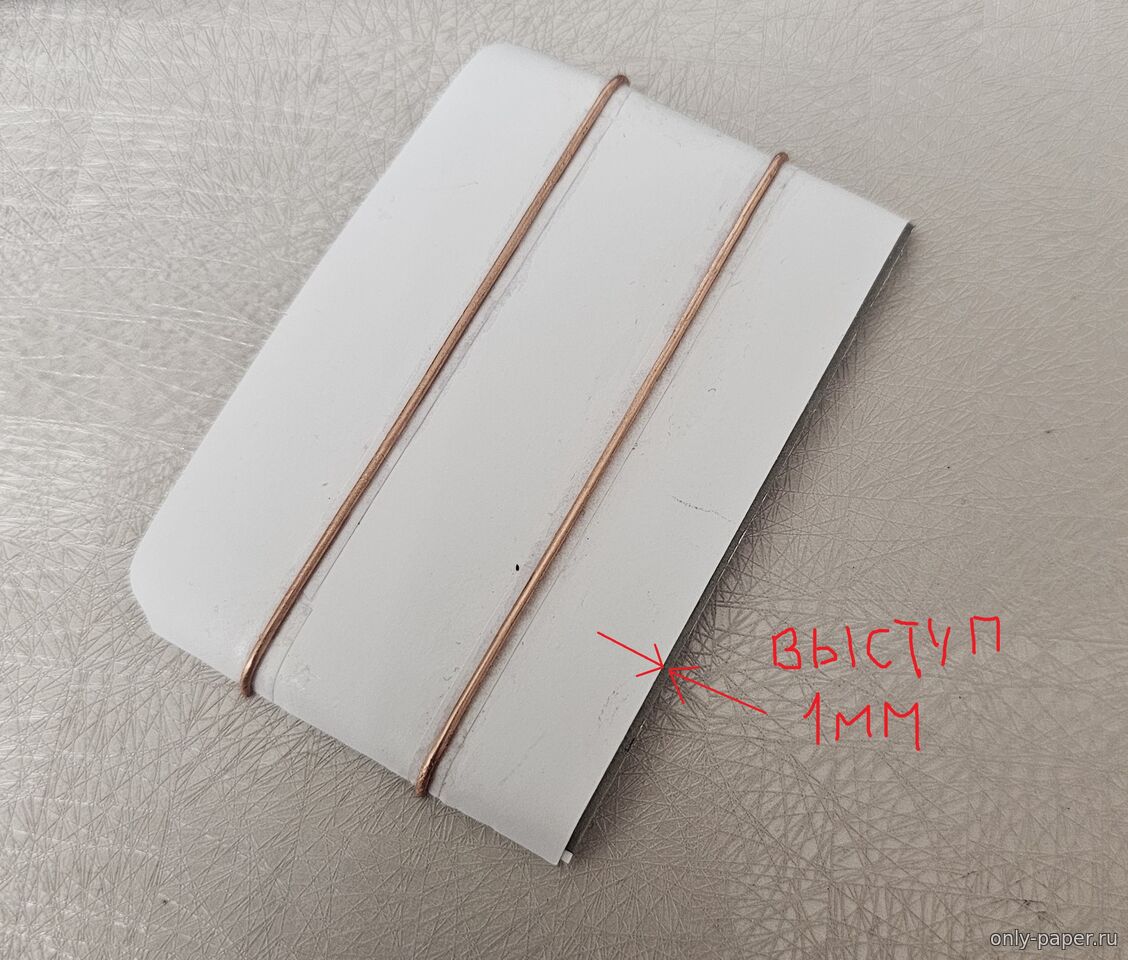

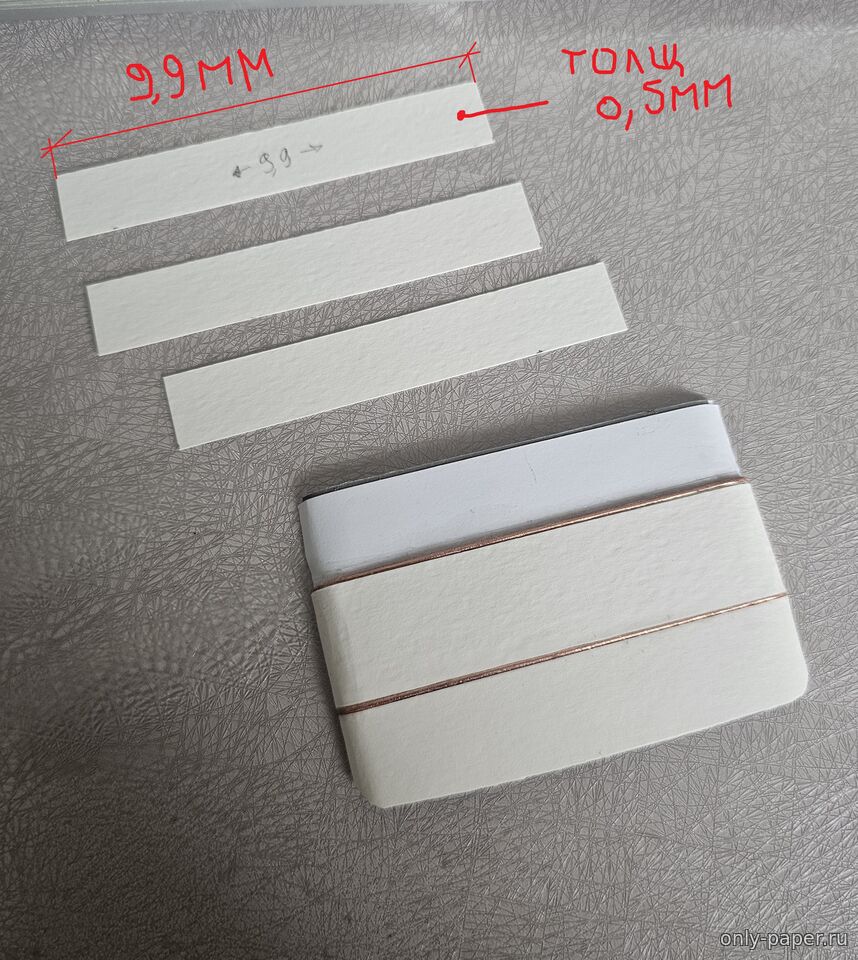

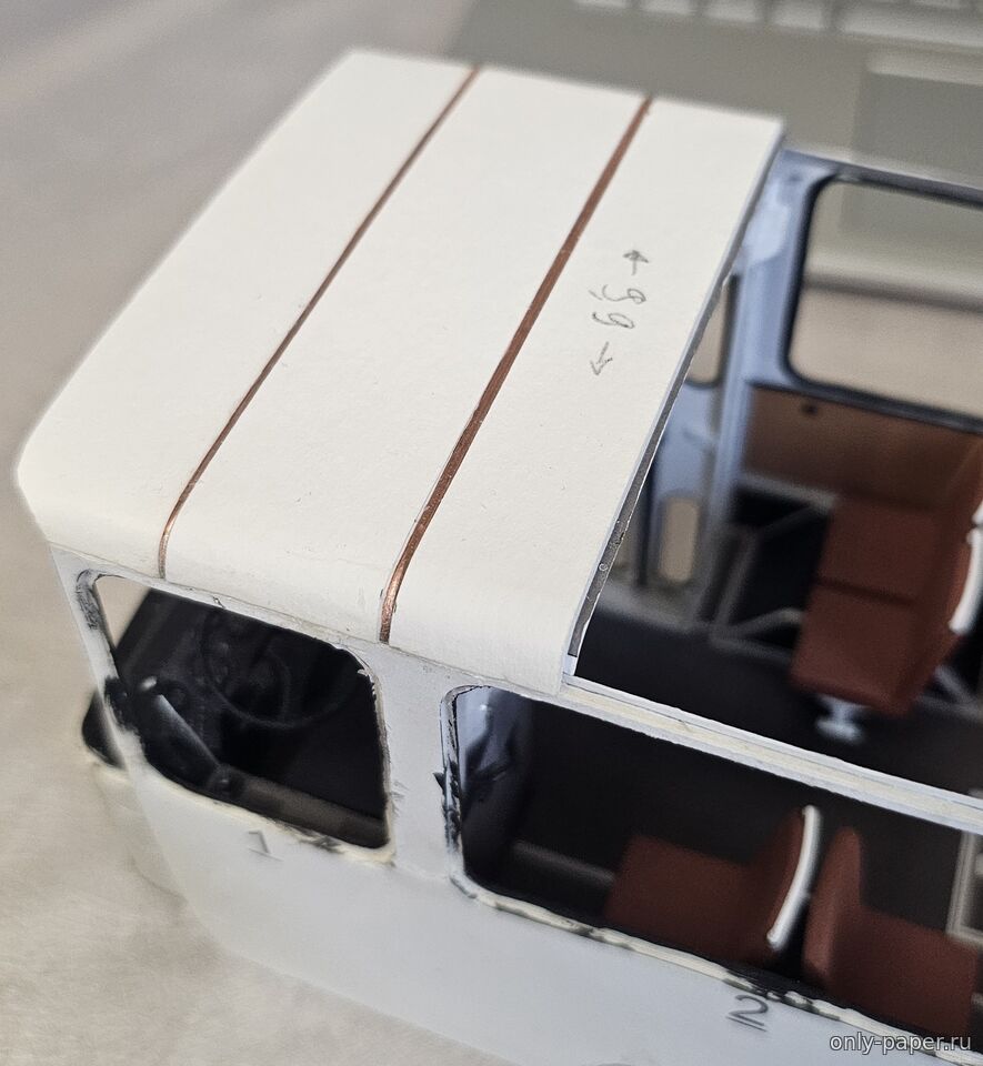

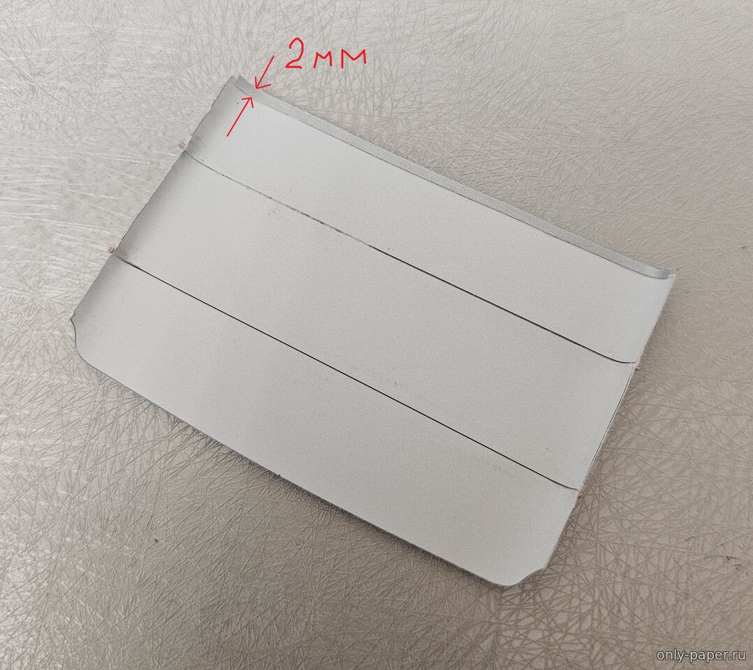

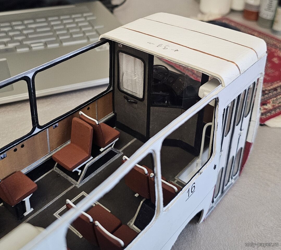

В продолжении темы крыши автобуса.
Нарезал полосок из картонат 0,5 мм и в 3 слоя выклеил снаружи крышу.
В принципе получилось довольно жестко. Хорошо, что всетаки зашил ребра жесткости. Они как раз очень хорошо держат форму. Большое довольно полотно крыши получается, усливать надо по любому. Может повести или выгнуть немного от влаги или после склейки.   Для подстраховки.
Приклеил на чистовую обшивку внутри профиля из дюраля. Они там на автобусах были. Сделал в виде замков. Одно полотно по цепочке будет состыковываться с другим и закрываться профилем.
Потом малость шпаклену щели, где будут, и окончательно все будет ровным. Но это потом, позже.

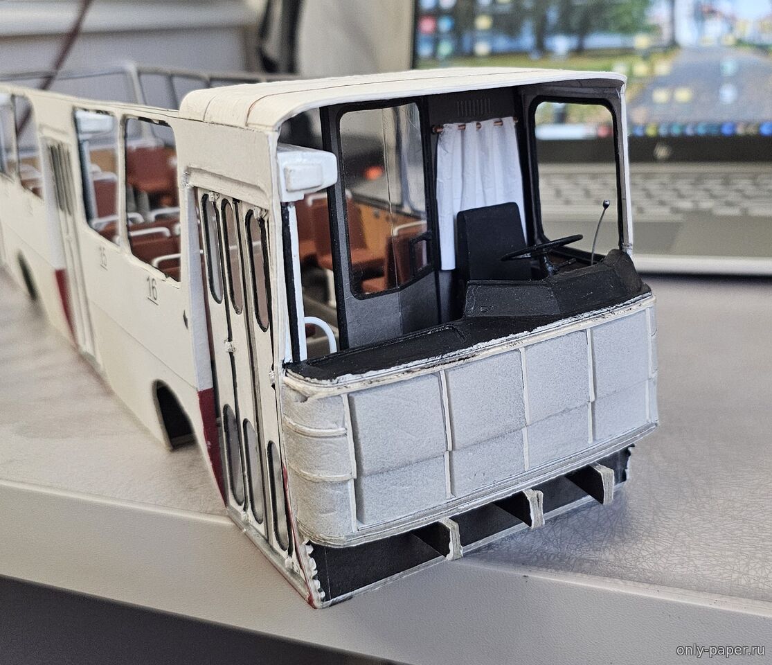

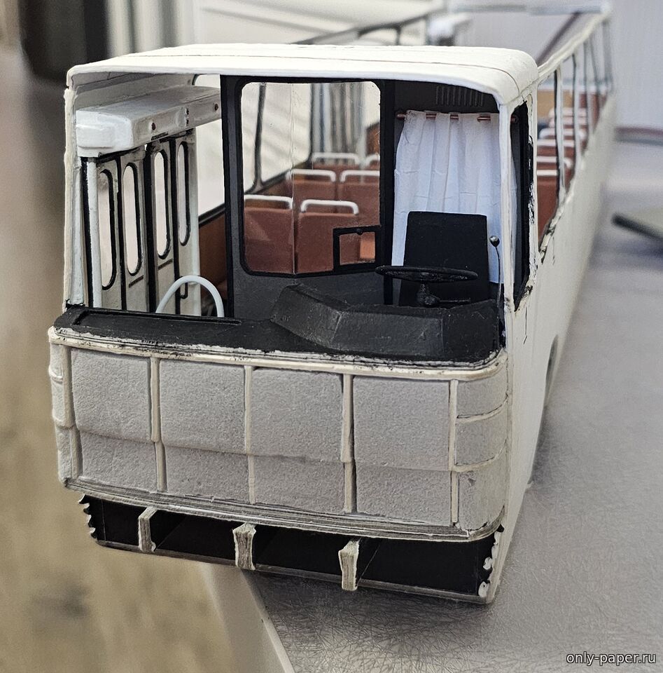

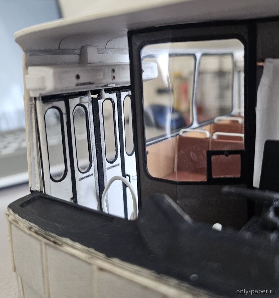

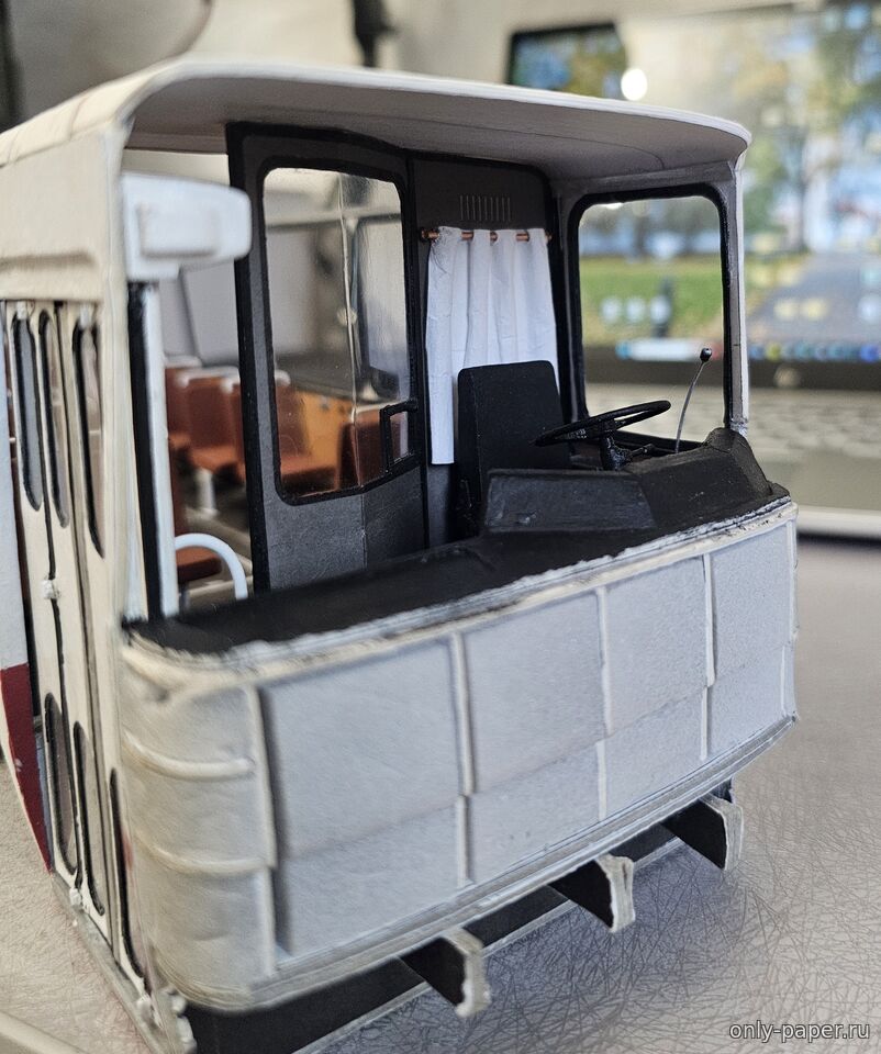

VITTORIOДата: Пятница, 02.10.2026, 00:59 | Сообщение # 138
Сообщений: 2478

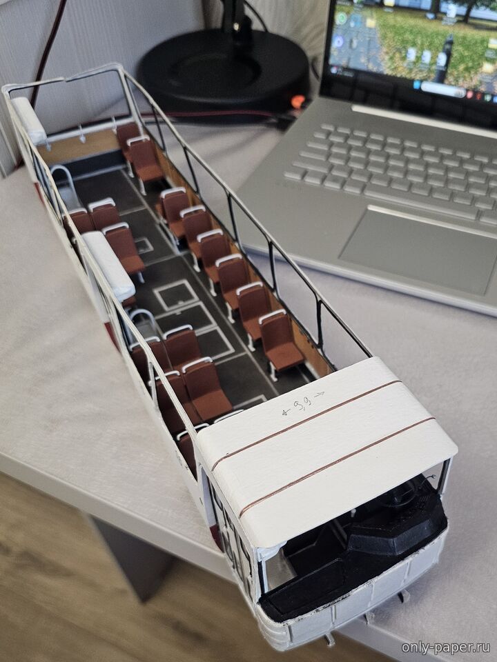

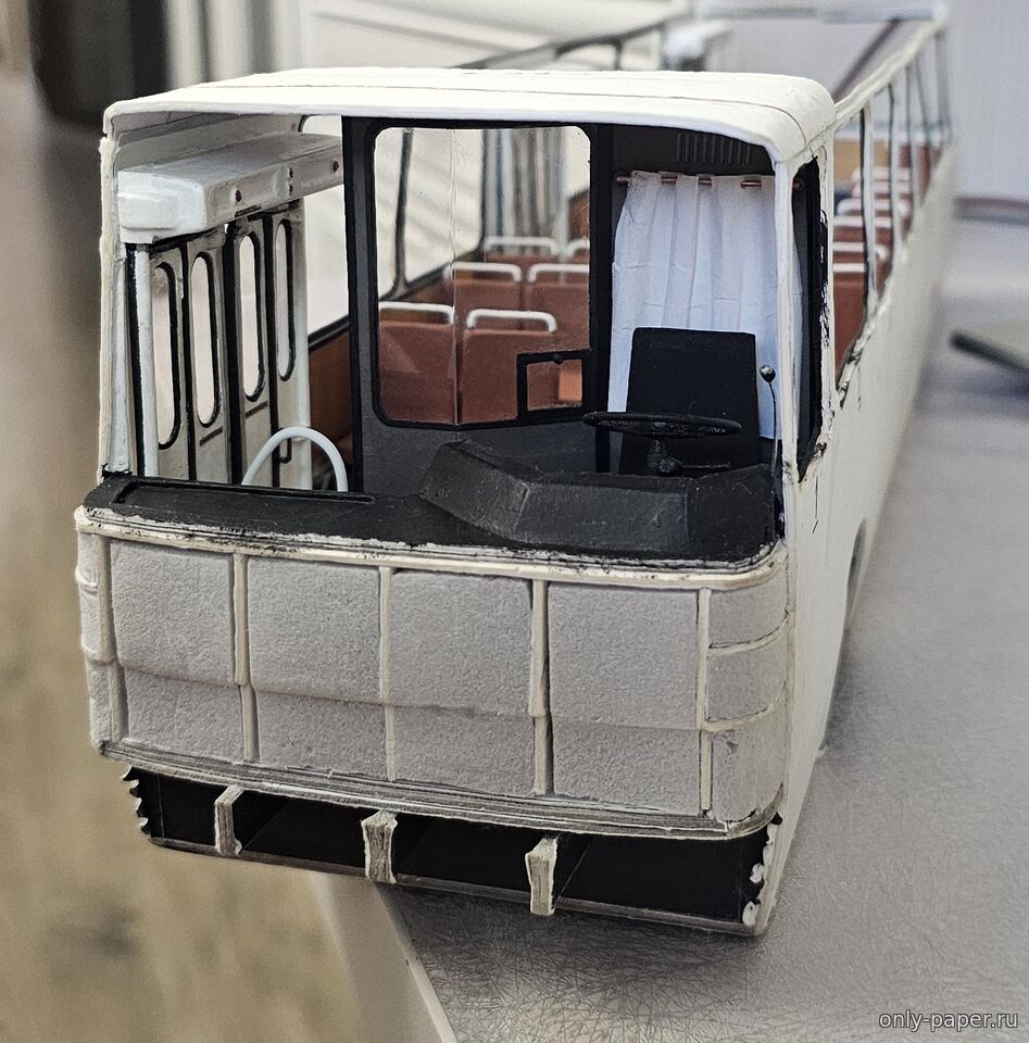

Выгнал морду лица. Первый лист крыши установлен.
Геометрия вроде выходит норм. Все подогнано.
Пока с дальнейшими работами по крыше стоп. Надо по салону теперь накидать везде поручней и все что с этим связано. Высоты, там где надо, уже есть по факту.
В общем, едем дальше. smile
Прикрепления: 7422810.jpg (185.0 Kb) · 6690526.jpg (157.5 Kb) · 4904203.jpg (98.5 Kb) · 3510753.jpg (183.0 Kb) · 4209003.jpg (120.9 Kb) · 2392499.jpg (165.6 Kb) · 5089562.jpg (82.0 Kb) · 7133749.jpg (121.8 Kb)

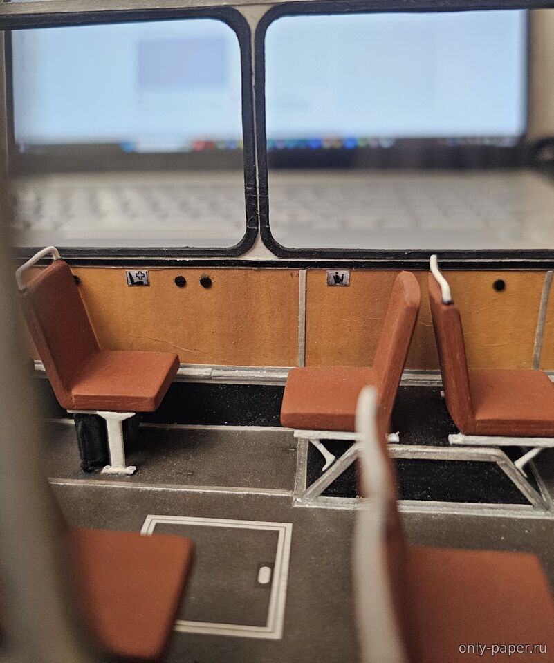

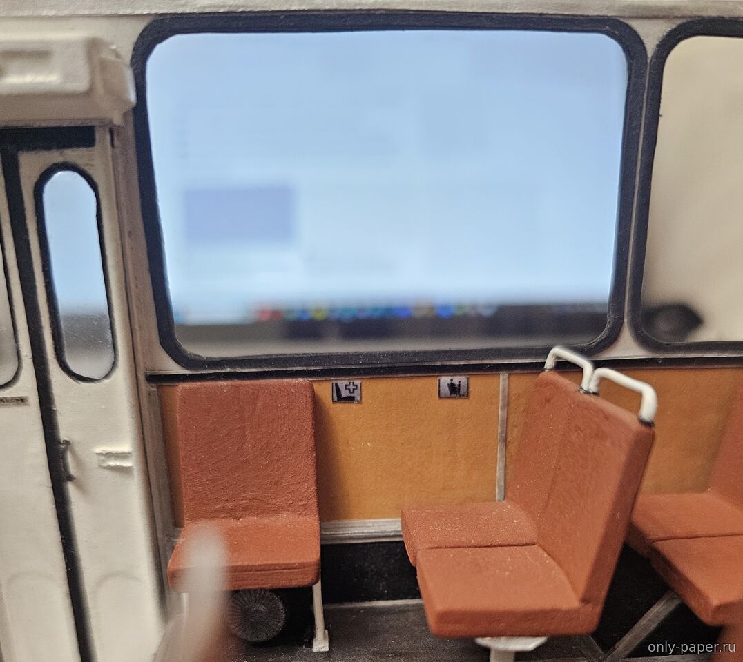

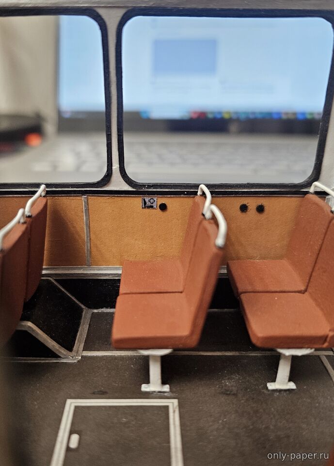

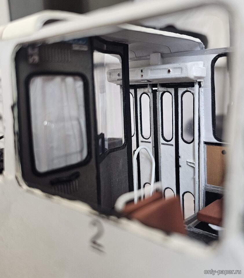

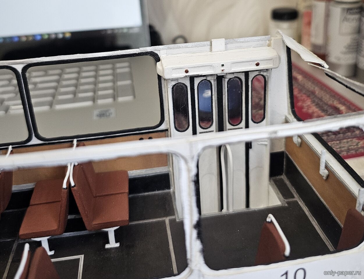

VITTORIOДата: Воскресенье, 04.10.2026, 21:55 | Сообщение # 139
Сообщений: 2478
Немного подготовительной обязательной мелочи.

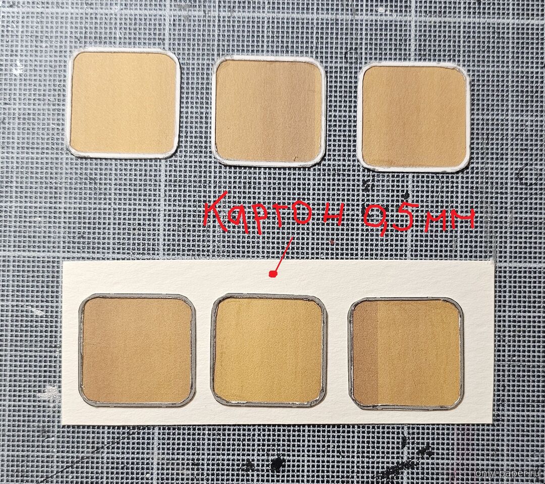

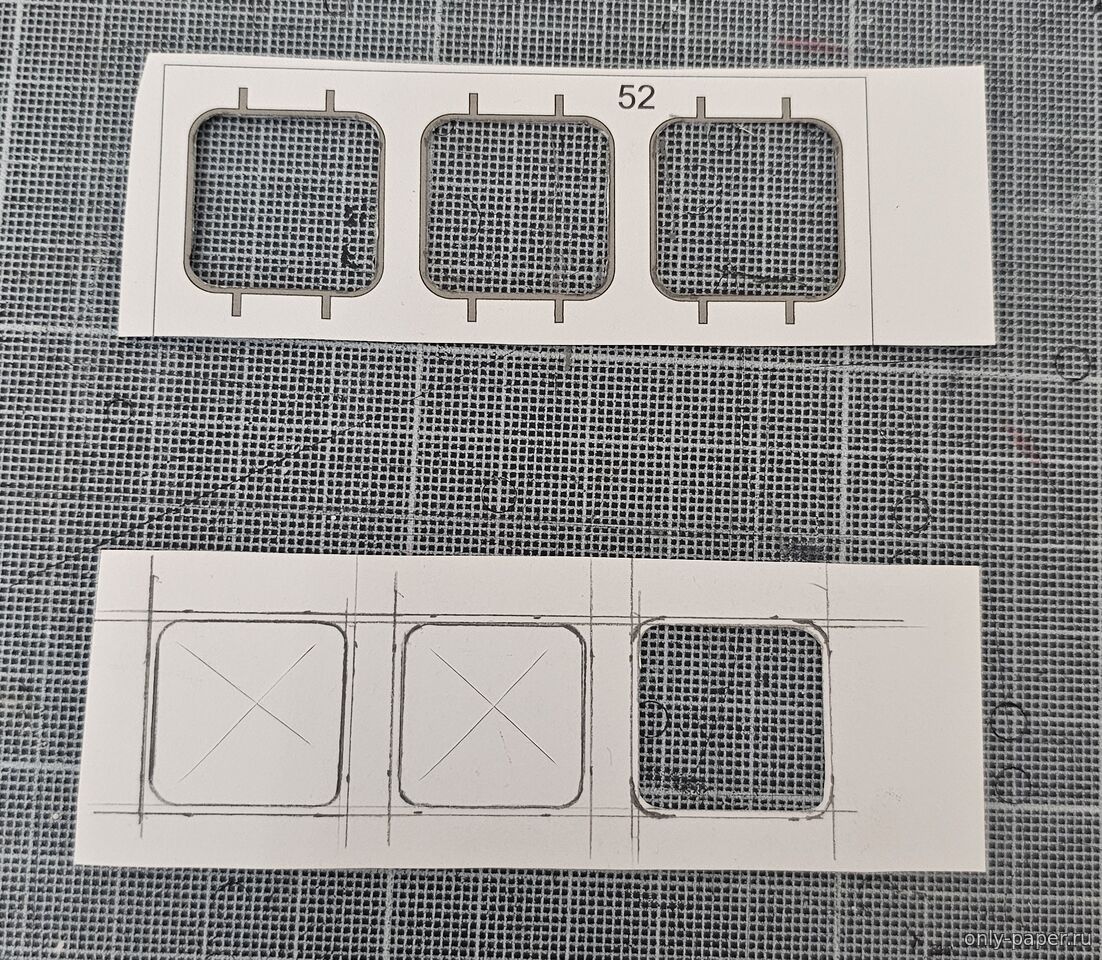

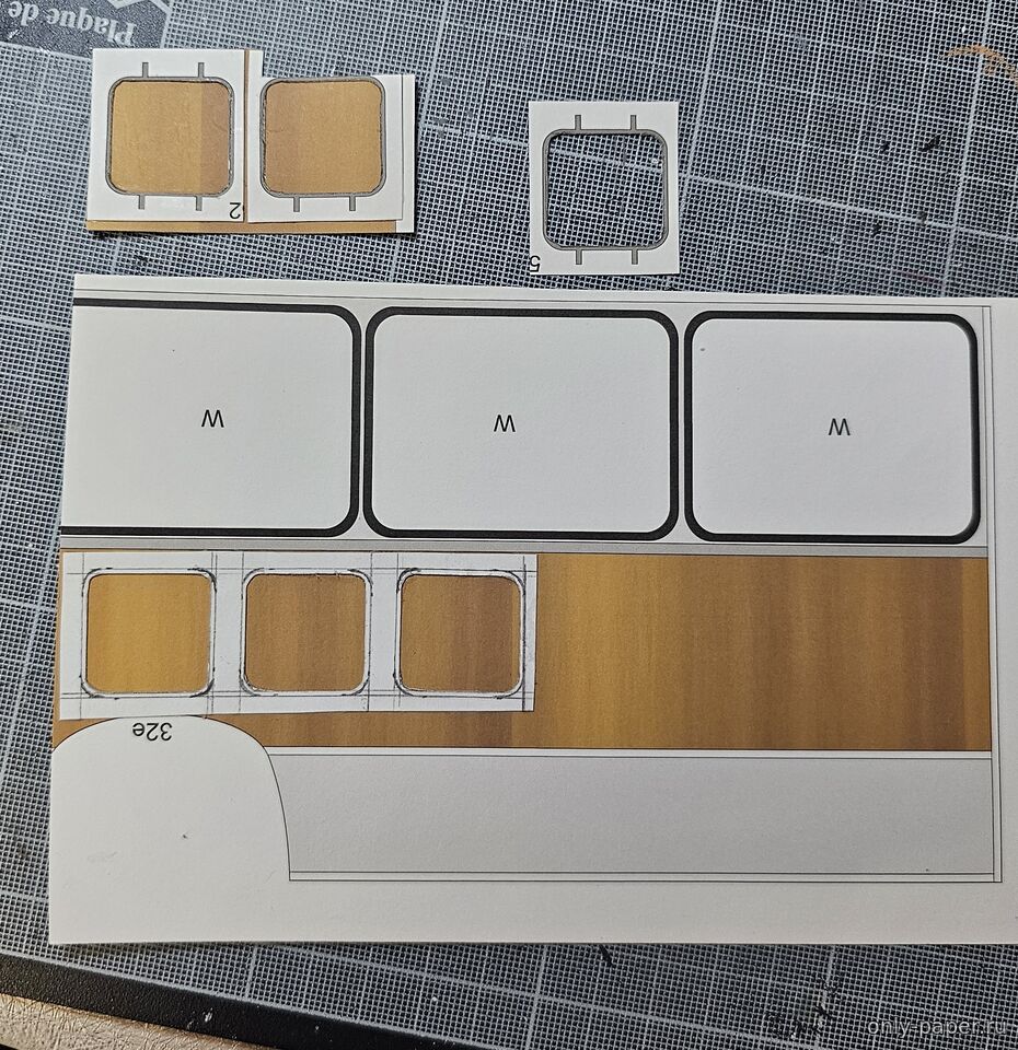

Решил оживить малеха в салоне перегородки. В выкройках они даны упрощенным сплошным полотном и срого мышиного цвета, без какого -либо намека на рельеф (должна быть койма в виде алюминиевого профиля- ее там нет). Мне не зашел такой момент, и очередной допил. При запиле использовал картон 0,5мм и остатки-резерв выкройки от прицепа гармошки. Размеры проанализированных деталек зафиксировал.

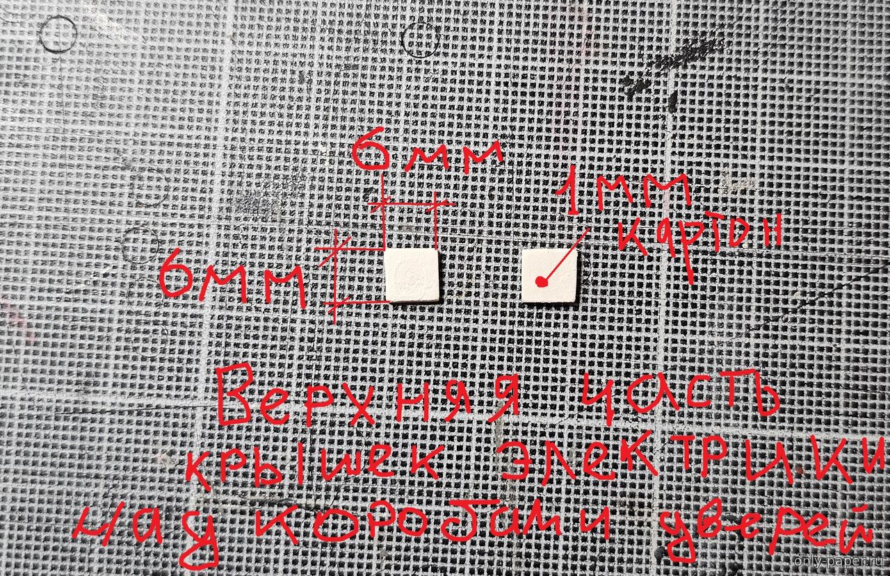

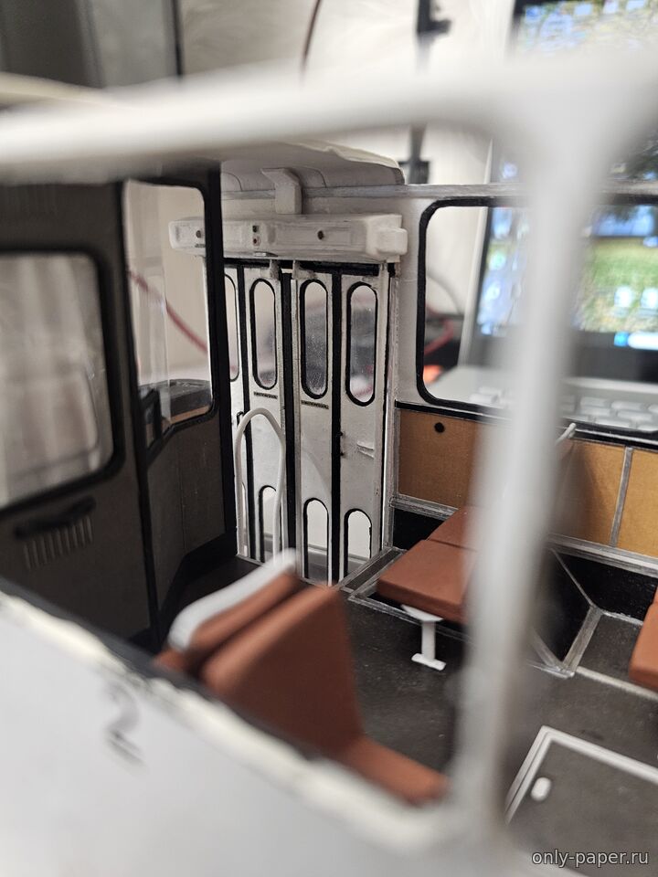

Над кожухами механизмов закрывания дверей доставил крышки электропроводки. Они там тоже были.
В журнале этот момен также отсутствует - доработка. Ну в автобусах они были изогнутой формы. По потолку тоже шла часть такой крышки. В силу специфической формы краев обшивки потолка модели еще не знаю, буду тут окончательно дорабатывать или оставлю все так, как есть сейчас.
Теперь- перила.
В инструкции модели нигде нет размеров, как и из чего их делать. Есть только общего блана картинки, из разряда догадайся, как должно быть. Поэтому скорре всего придется накидывать тут изначально чертежик, перед тем, как делать что-то.
Все в процессе.

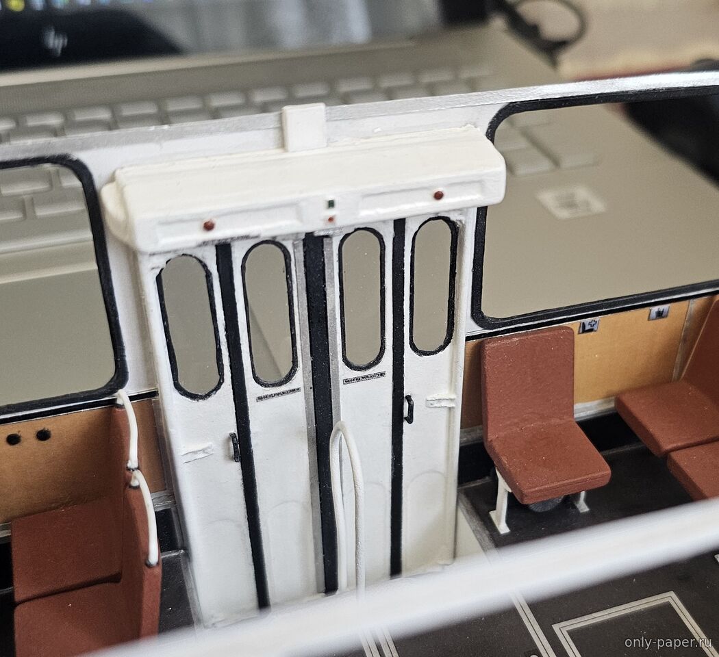

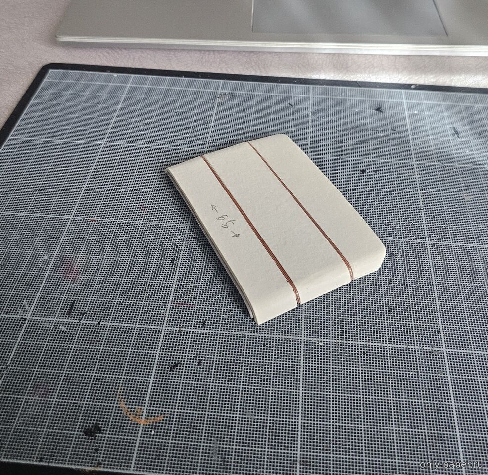

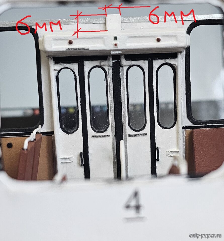

VITTORIOДата: Понедельник, 05.10.2026, 06:16 | Сообщение # 140
Сообщений: 2478
Решил доработать всетаки крышки над дверями. Посмотреть, что получается в итоге.
Применительно к выкройкам журнала будет выглядеть все это дело вот так. Тут тоже все.  Принцип понятен, потом добью остальные две двери при сборе крыши.
Едем дальше.

armiboДата: Вторник, 06.10.2026, 01:07 | Сообщение # 141
Сообщений: 9176
Репутация: 10708
Морда  сделана  по принципу судомоделей:
Прикрепления: 3998560.jpg (157.6 Kb)
VITTORIOДата: Вторник, 06.10.2026, 01:19 | Сообщение # 142
Сообщений: 2478
armibo,  Зато капитально dry

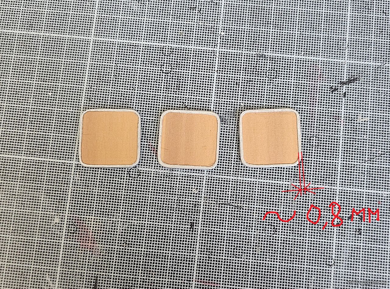

VITTORIOДата: Суббота, 24.10.2026, 01:15 | Сообщение # 143
Сообщений: 2478
Очередная порция фоток по продолжению постройки автобуса.
Образмерил вертикальные стойки перил. Подготовил чертежик и деталюхи для их изготовления.
Прикрепления: 4603299.jpg (433.8 Kb) · 1244016.jpg (79.9 Kb) · 1042746.jpg (279.2 Kb) · 9456299.jpg (320.5 Kb) · 1207773.jpg (267.4 Kb) · 0523158.jpg (467.1 Kb) · 4115652.jpg (425.3 Kb) · 8899796.jpg (380.9 Kb)

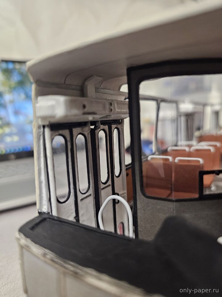

VITTORIOДата: Суббота, 24.10.2026, 01:22 | Сообщение # 146
Сообщений: 2478
Собственно, смонтировал на этом этапе это дело в салоне. Добавил в перегородку водителя поручень.
Теперь впереди окончательная сборка поручней салона. Едем дальше.
