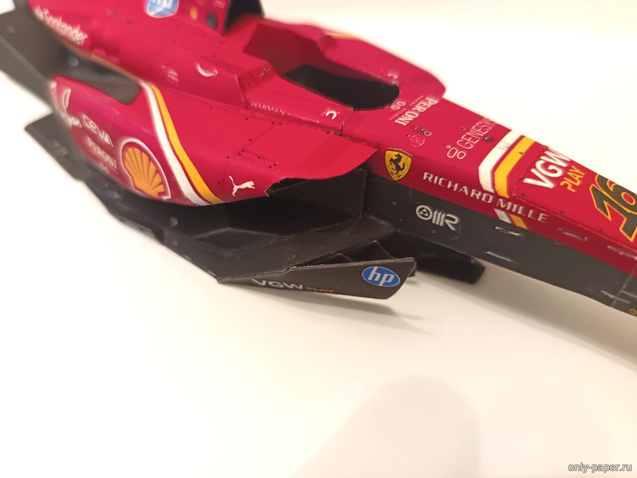

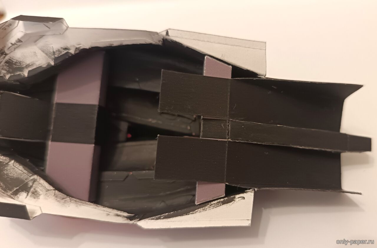

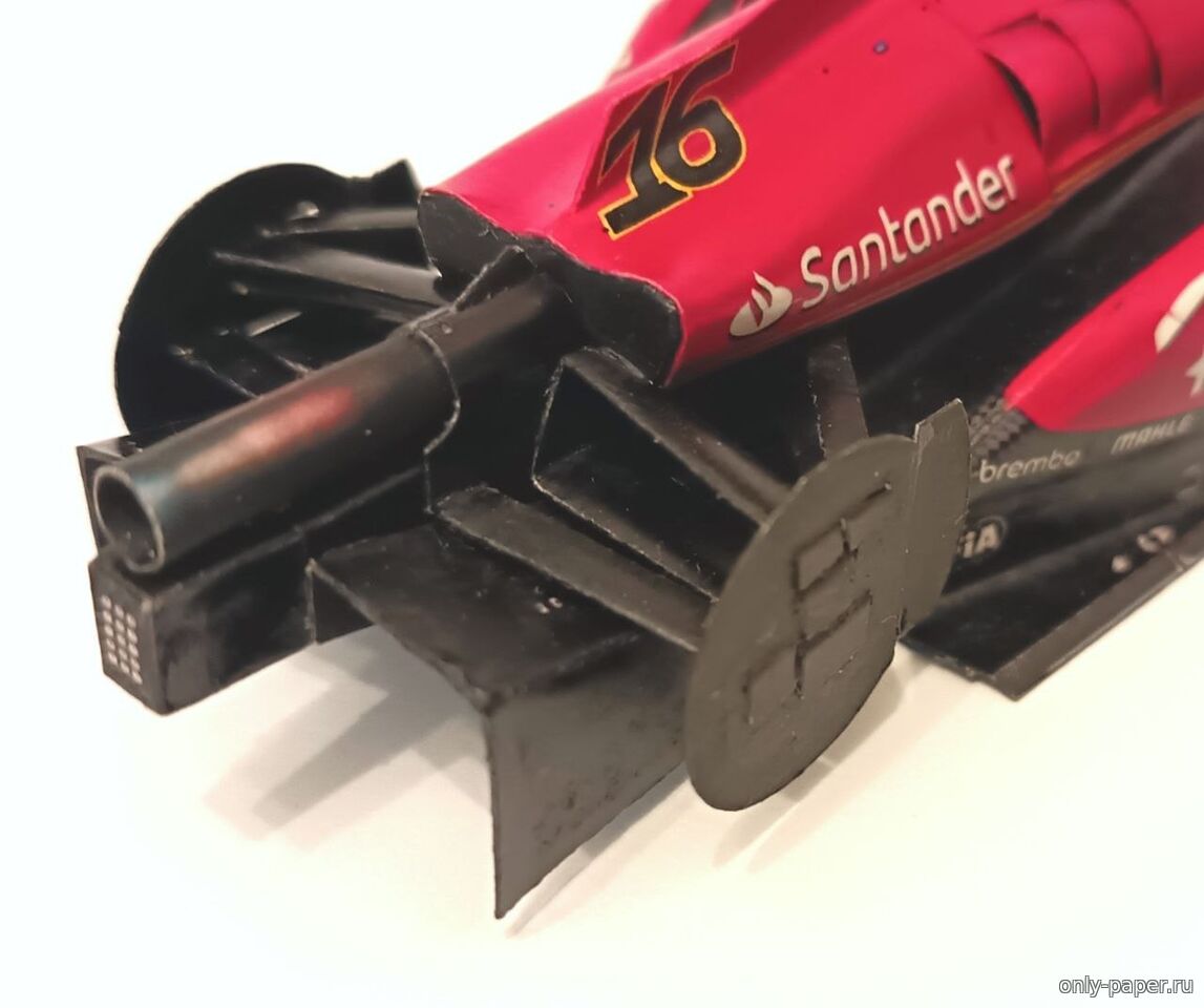

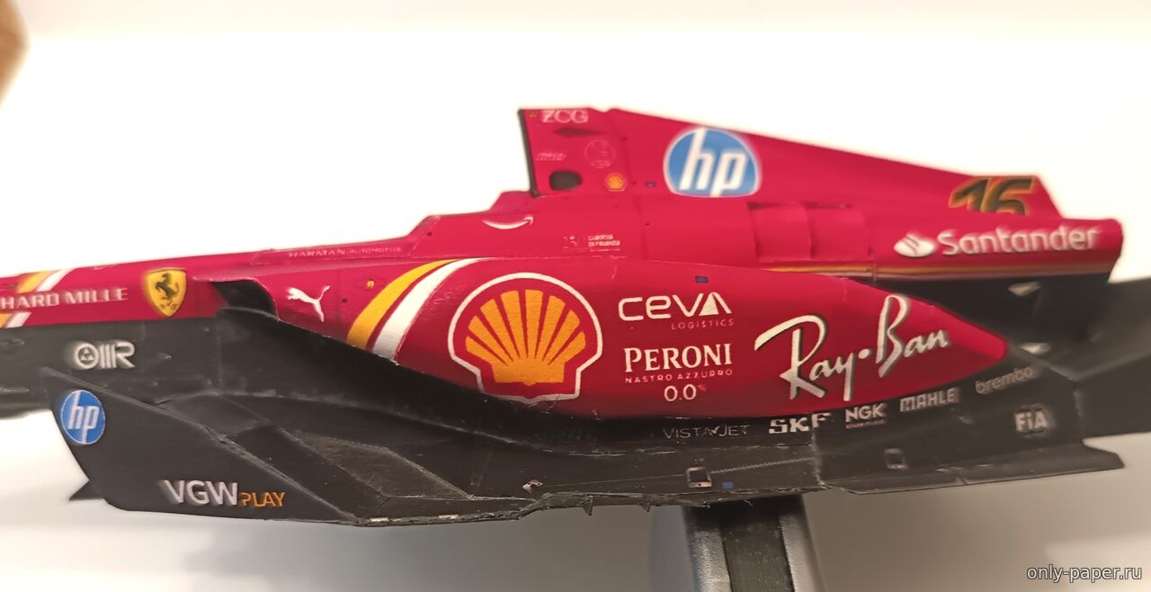

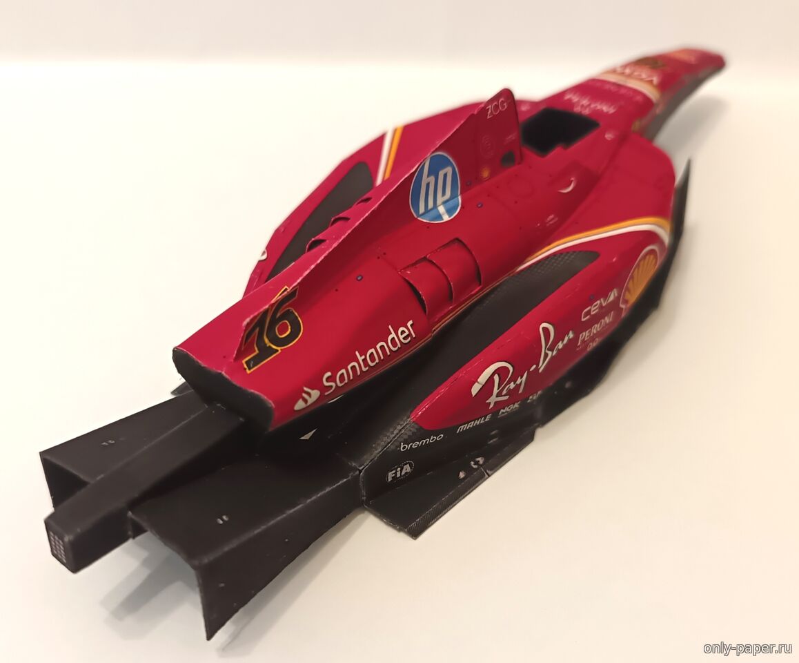

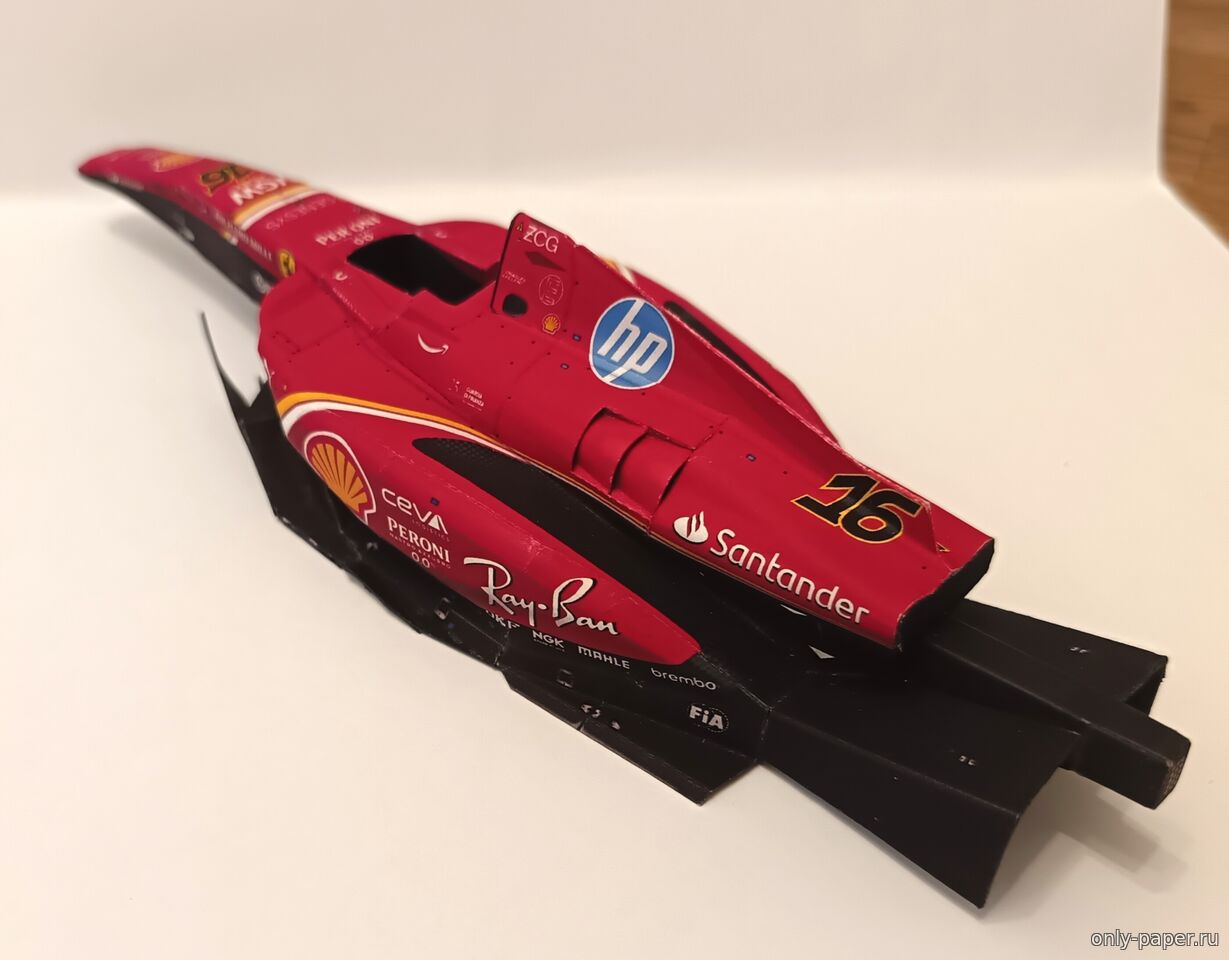

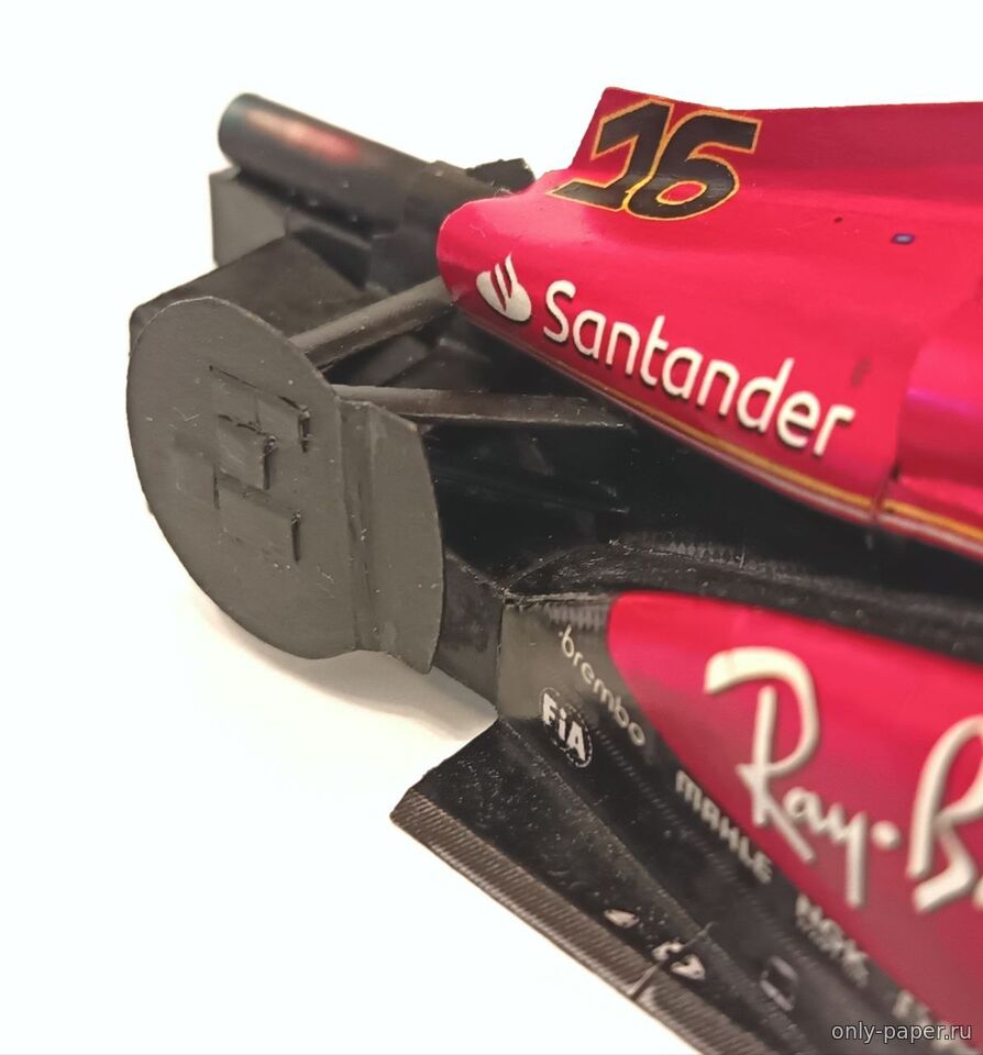

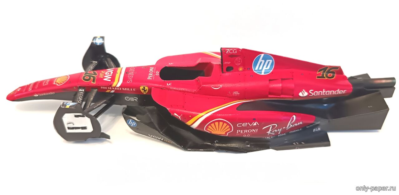

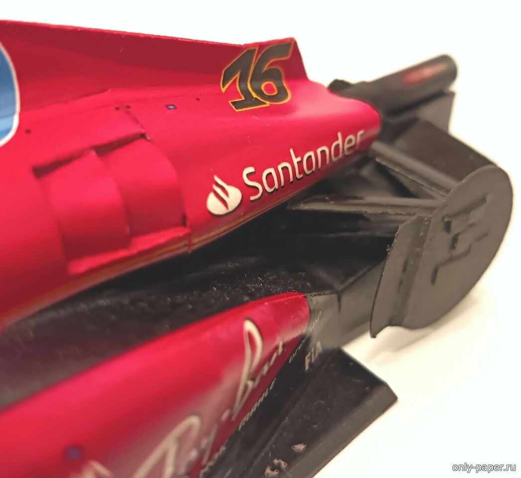

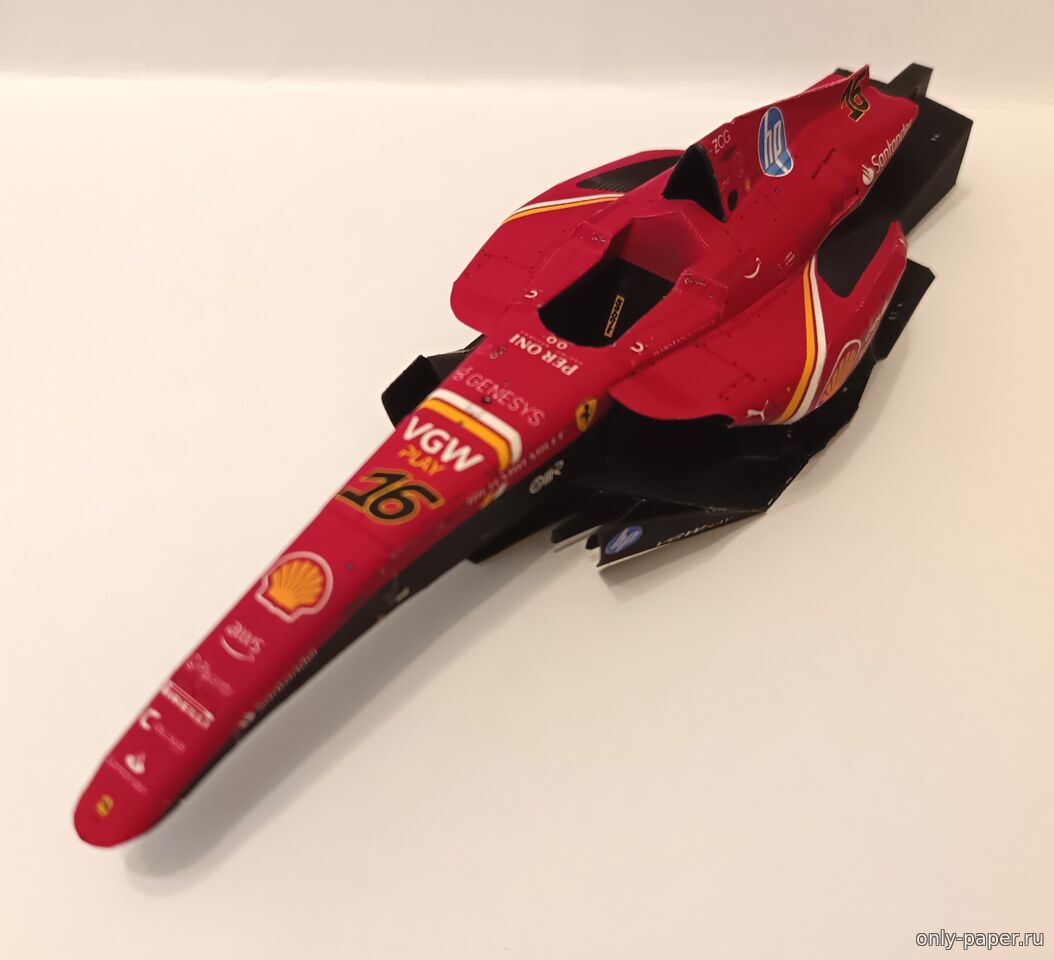

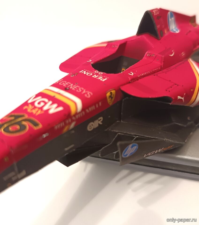

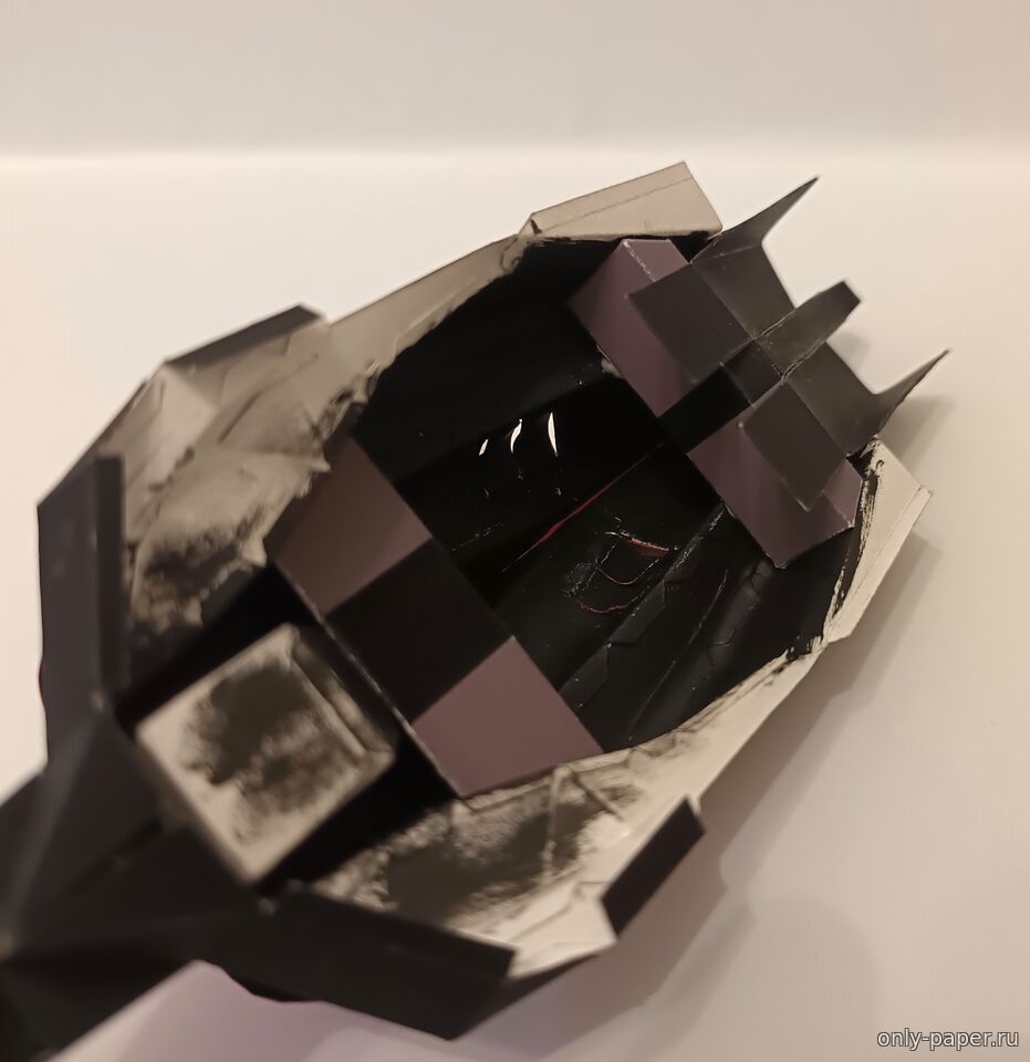

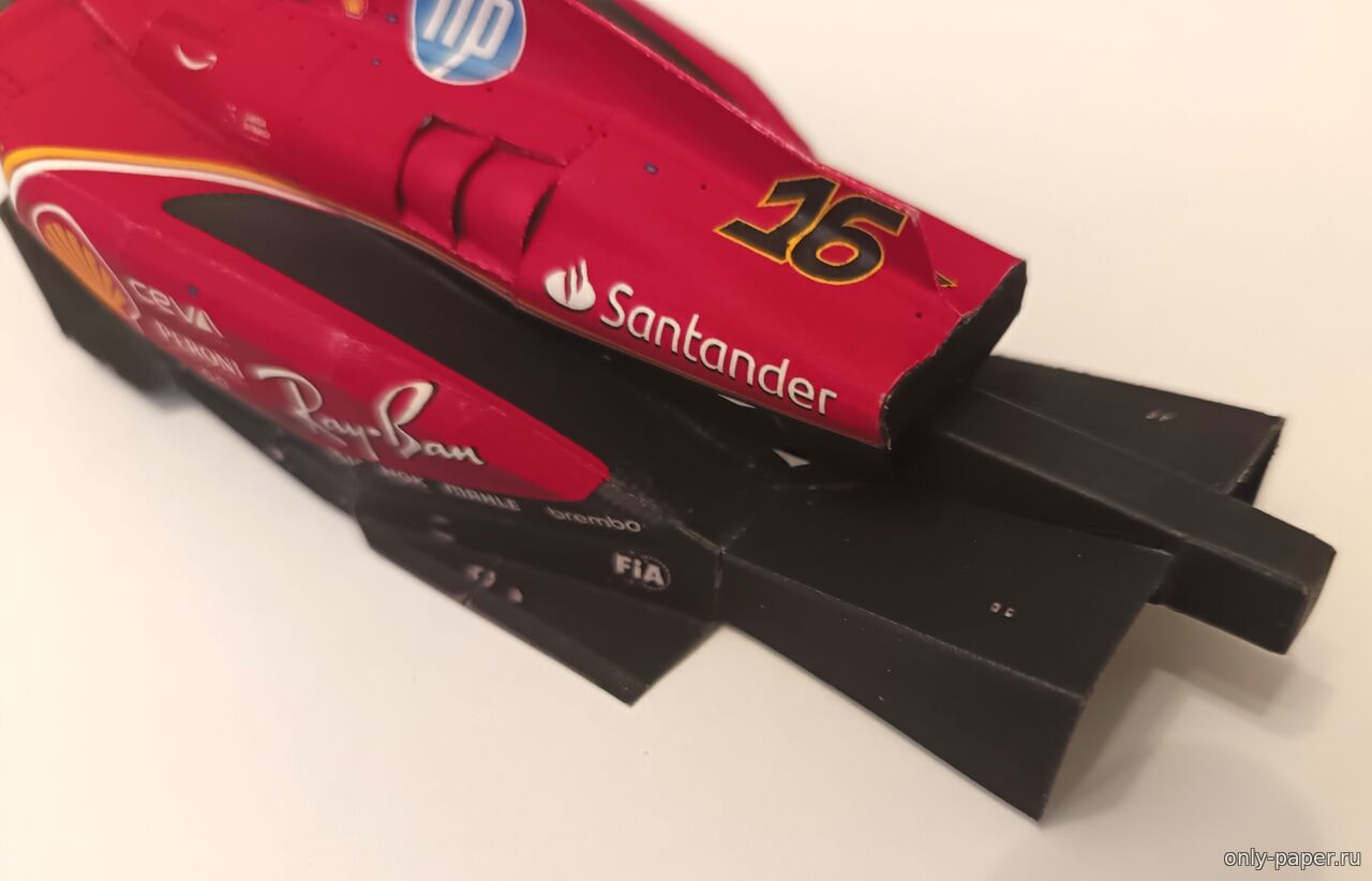

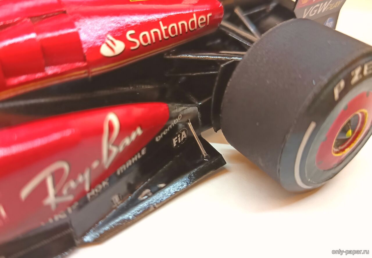

Завершён очередной крупный этап. Закончено днище модели, выполнены диффузоры, добавлены усилители. Каркаса у модели нет, есть только три короба, и их позиционирование не очевидно. Это вызывает некоторые трудности со взаимным расположением элементов.
Важное значение имеет точная стыковка деталей понтонов по задней кромке. Я на этот момент внимания не обращал и возникли крудности с монтажём диффузоров
В целом сборка не слишком сложная и последовательность работ вполне понятная.

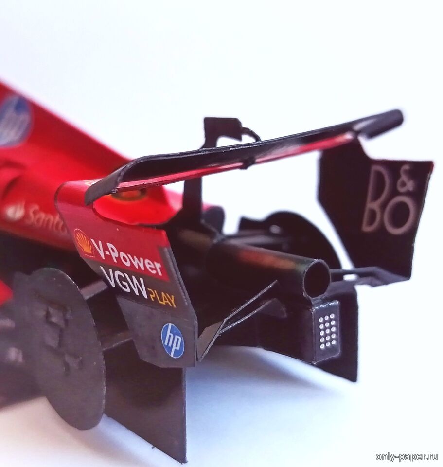

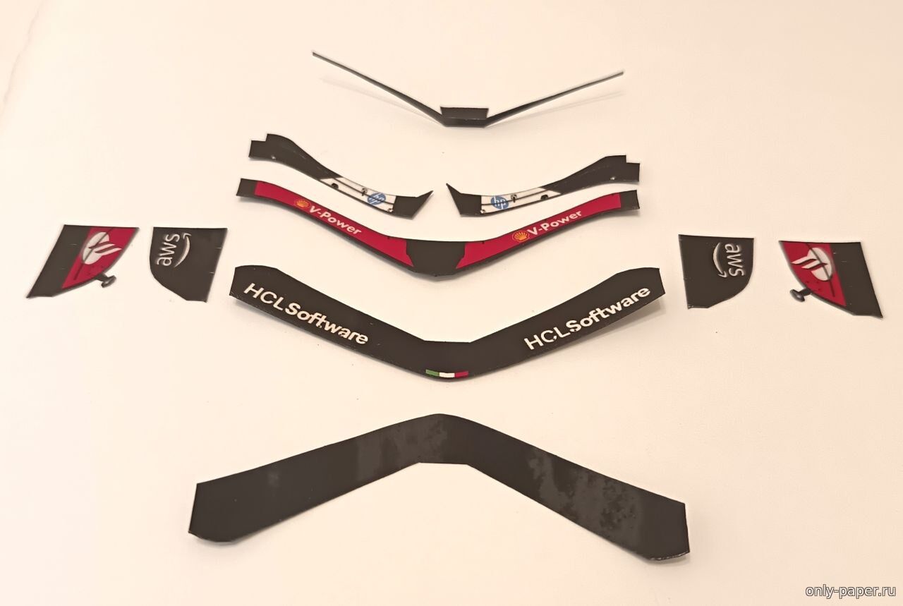

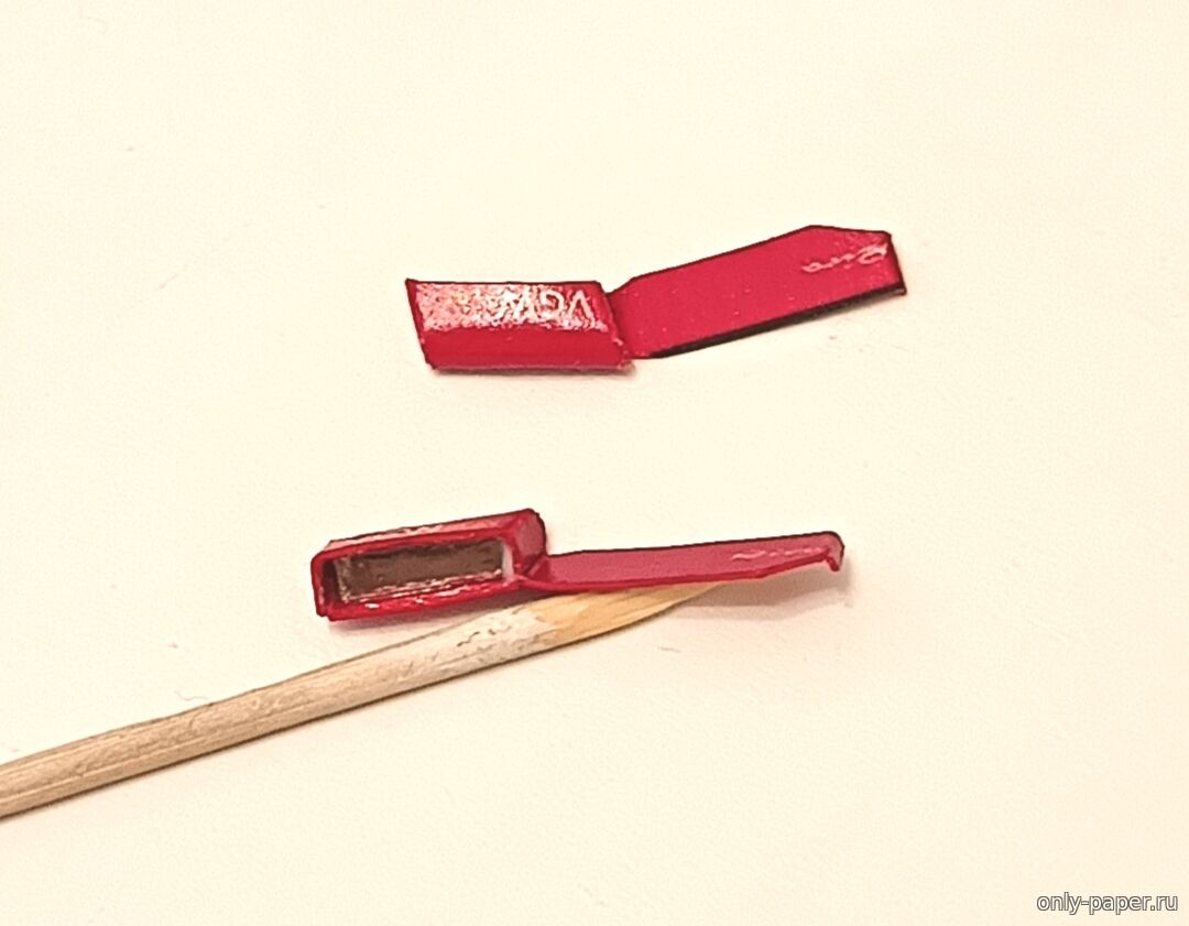

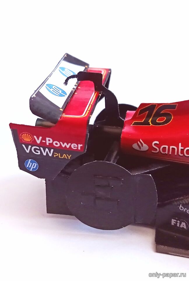

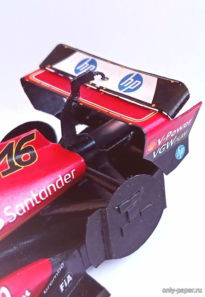

Собрал элементы заднего антикрыла.
Решил добавить щель между неподвижной и подвижной частями. Получилось только со второго раза. С первой попытки угол наклона подвижной части составил около 45 градусов и крыло выглядело неестественно. Щель была слишком большой. Поэтому всё оторвал и начал заново. Уменьшил щель, приклеил под углом примерно 30 градусов. Поводок системы DRS пришлось увеличить на пару мм. Результат не идеален, но я доволен.

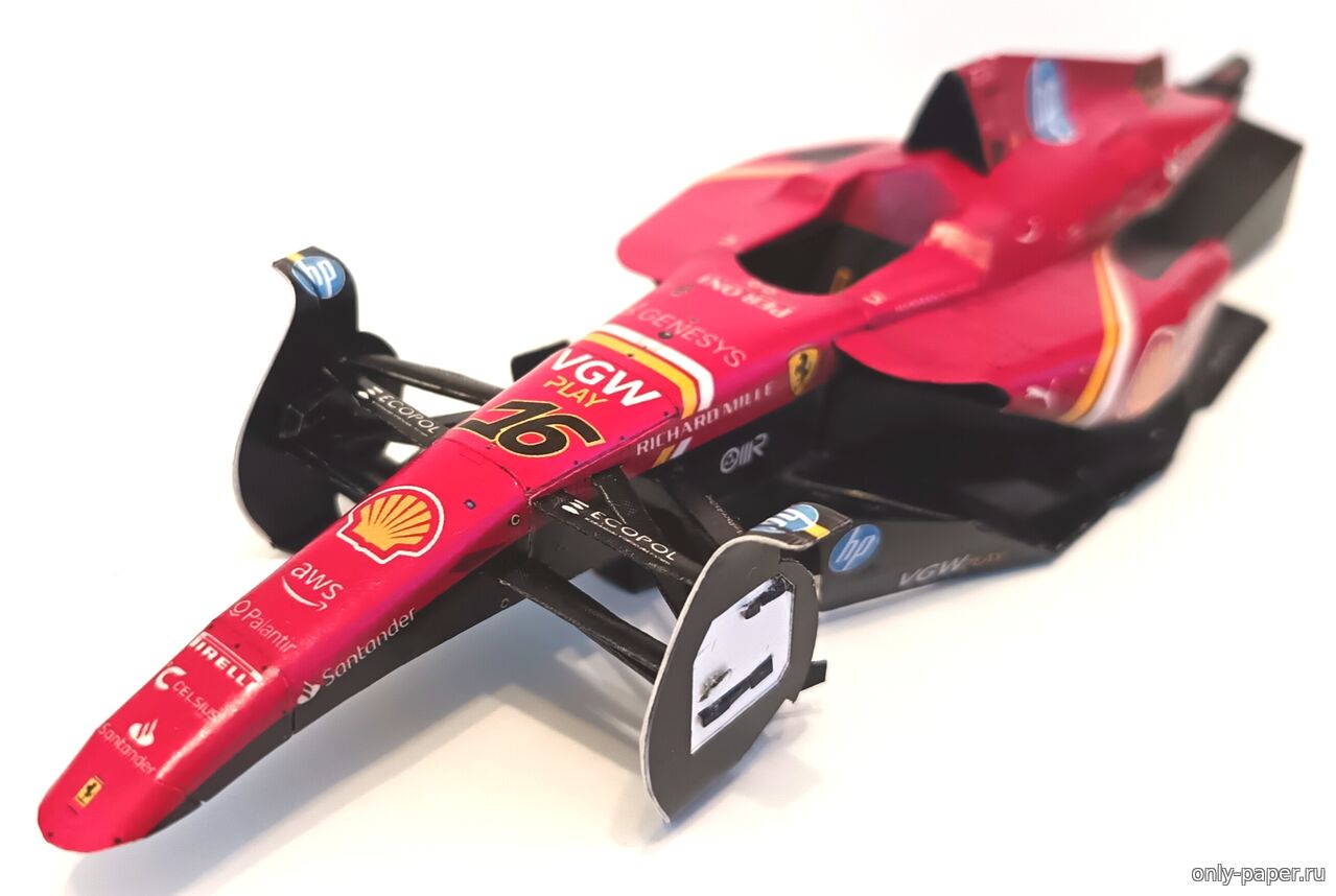

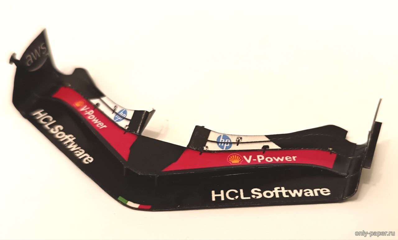

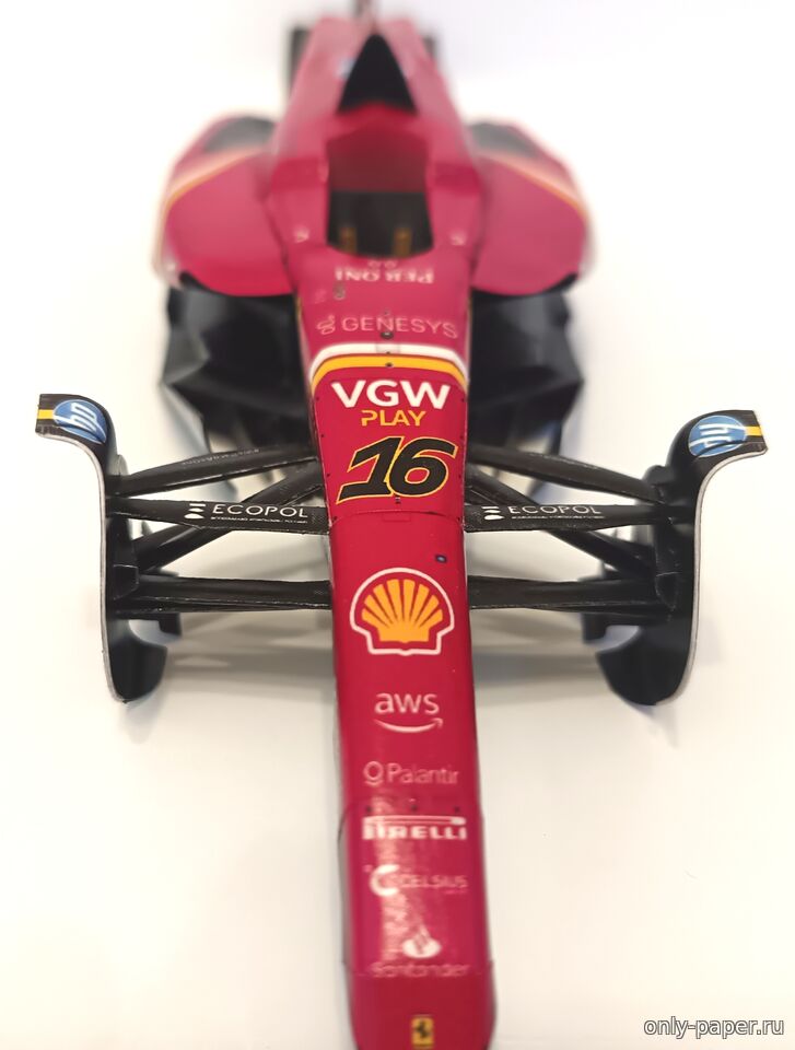

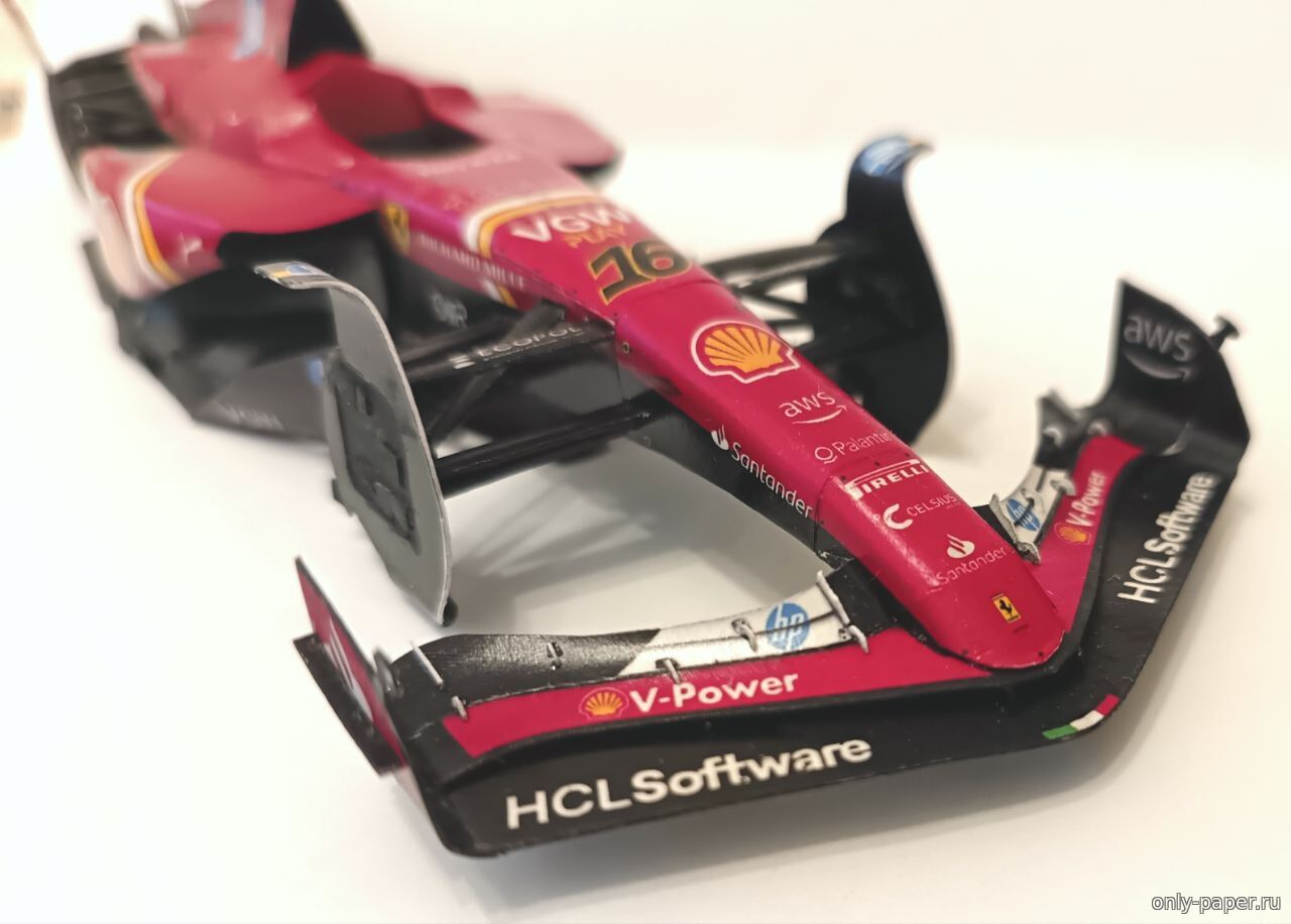

Собрал переднее антикрыло. Особых сложностей не возникло.
Прикрепления: 21423155.jpg (58.9 Kb) · 99160083.jpg (48.1 Kb) · 42302397.jpg (52.3 Kb) · 91882573.jpg (77.0 Kb) · 29387068.jpg (87.6 Kb) · 99571387.jpg (83.5 Kb)

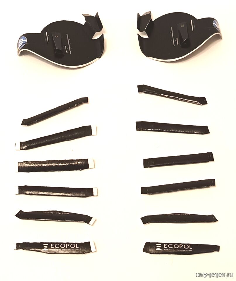

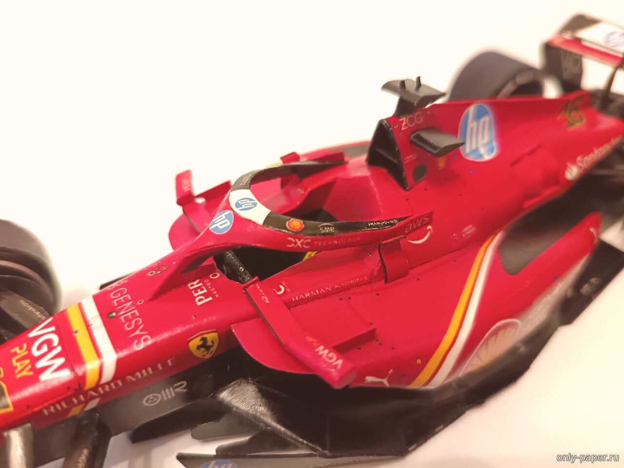

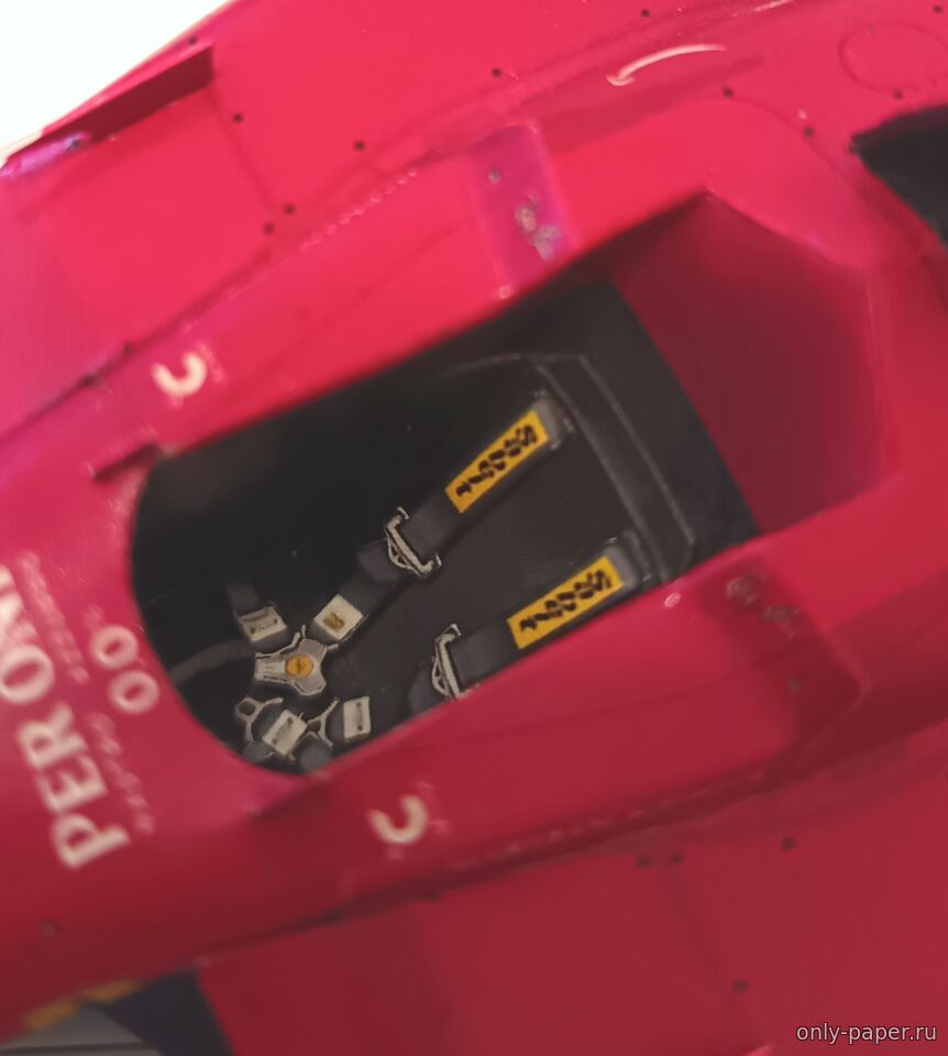

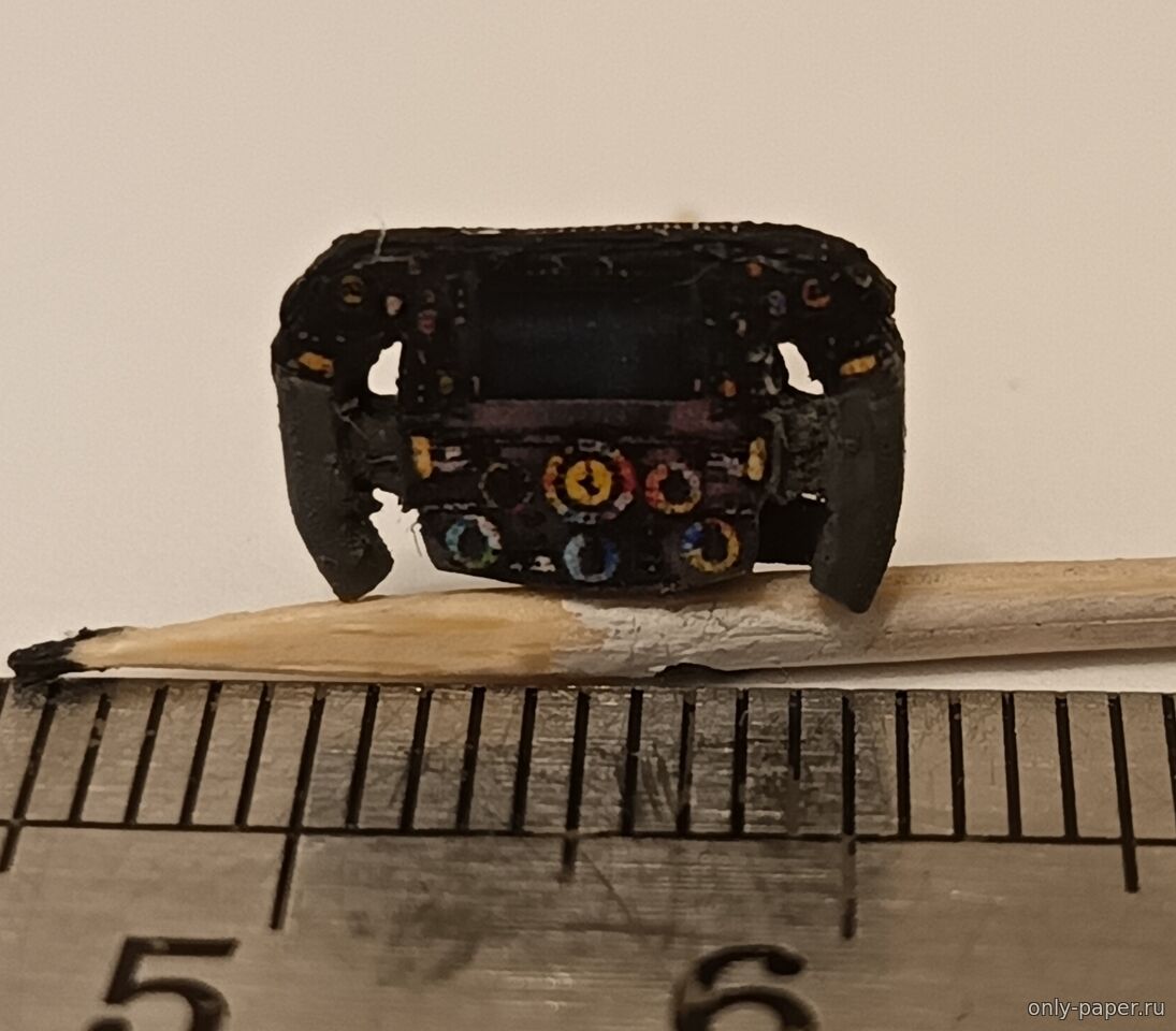

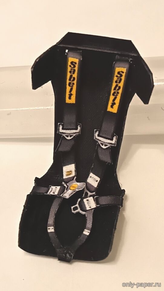

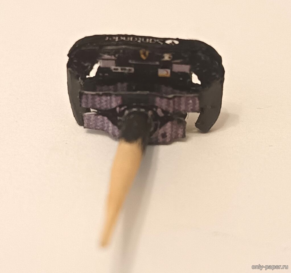

Немного оживил кокпит пилота. В разработке кресло пилота и привязные ремни были просто напечатаны - сделал их объёмными. Руль также переделал полностью - исходный вариант мне совсем не понравился. Доделал и приклеил всяческой мелочёвки - зеркала, обтекатели на носу и на воздуховоде за кабиной пилота. Изготовил хало. В исходных развёртках снизу нет никакой зашивки и видны клапана склейки. Залил всё клеем ПВА в несколько слоёв и покрасил в чёрный. Тем самым придал объём.

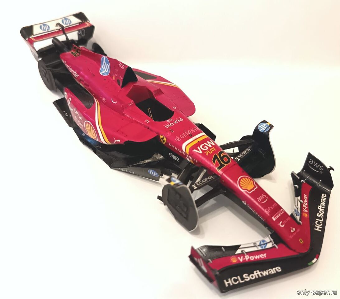

M_I_X_E_YДата: Пятница, 13.02.2026, 06:39 | Сообщение # 24
Сообщений: 483
Репутация: 633

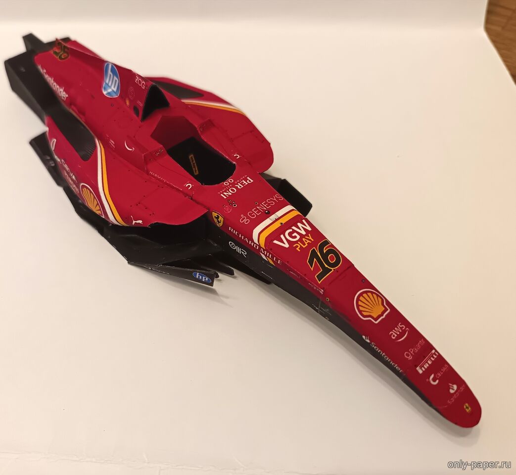

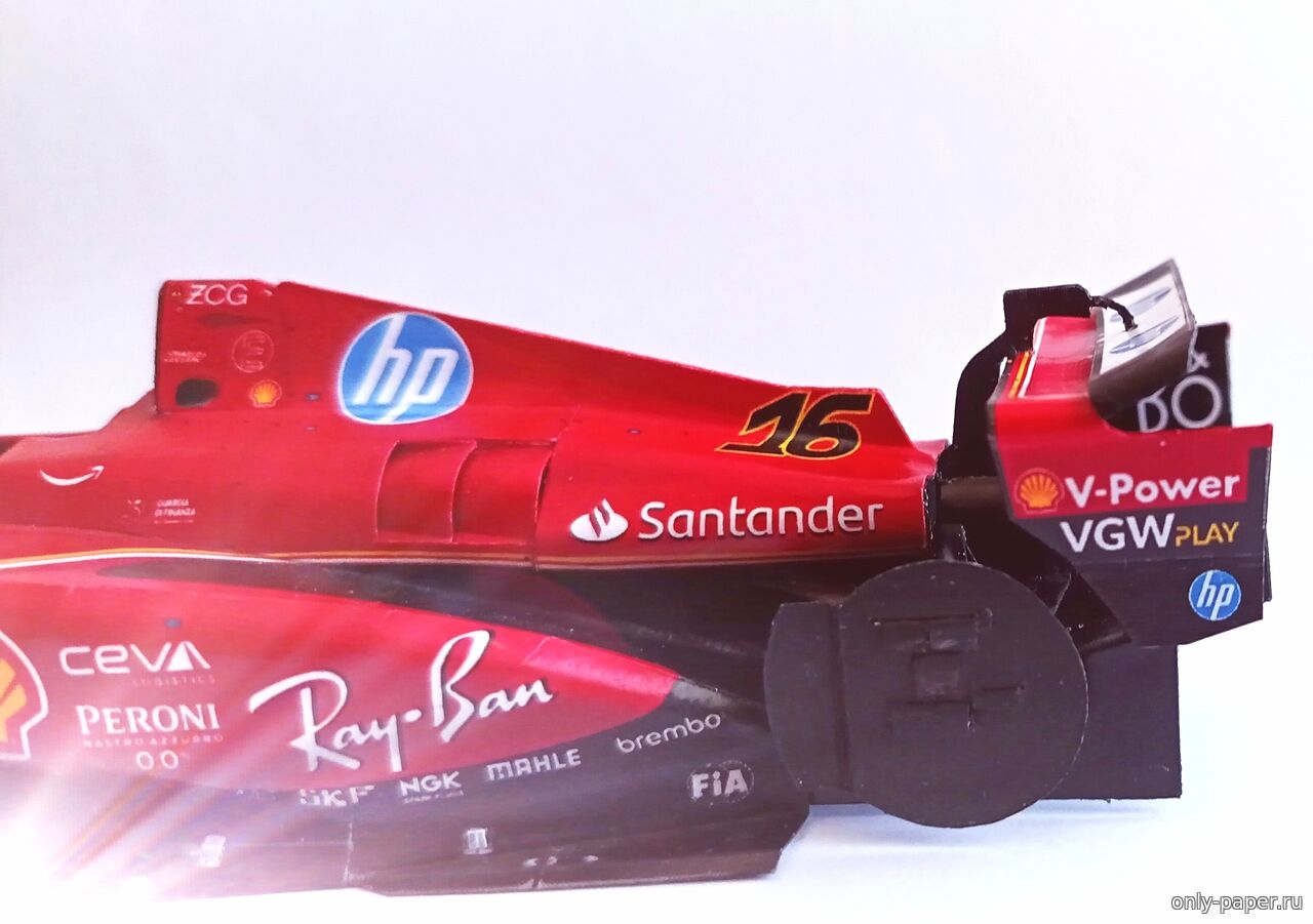

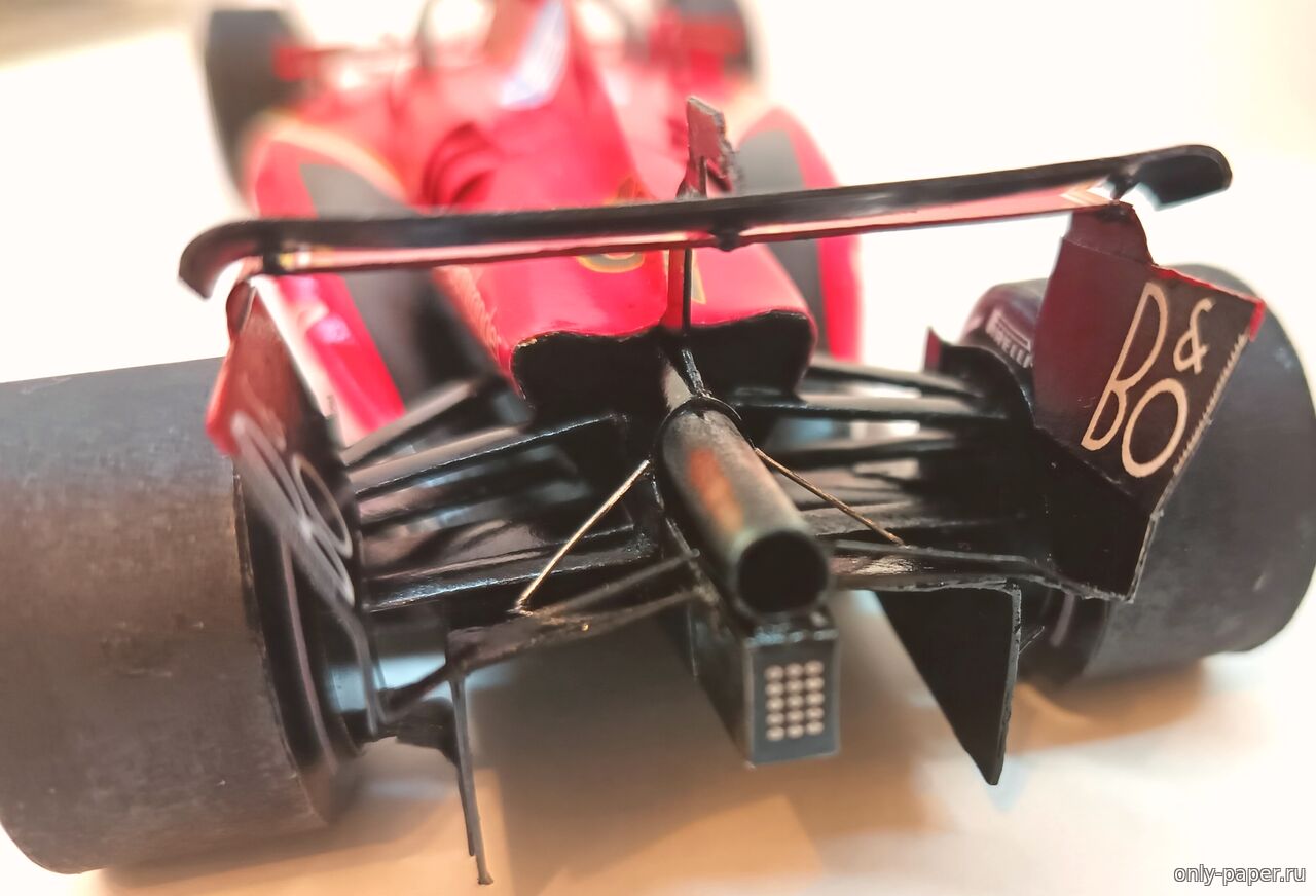

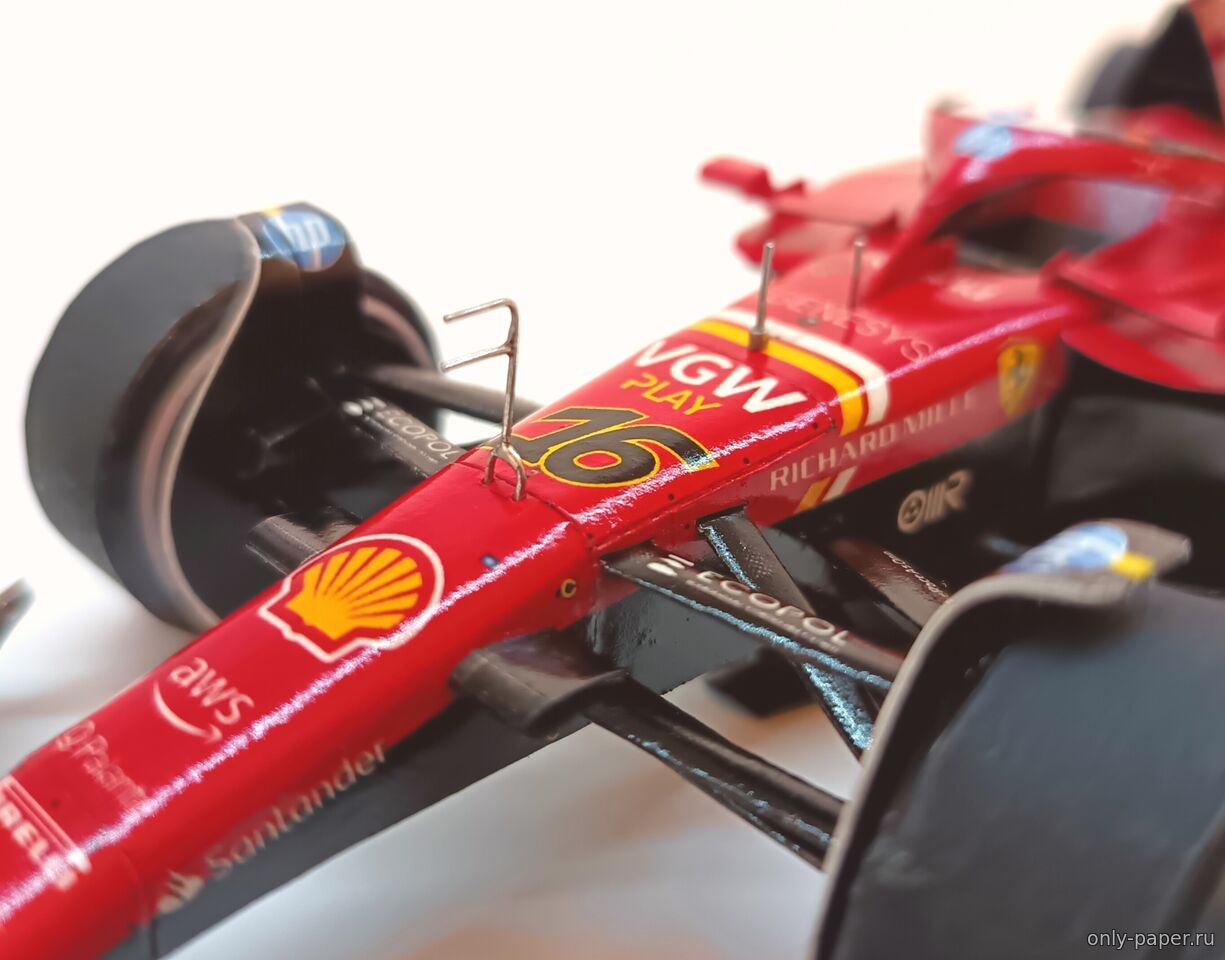

Установил на модель всяческие распорки, антенны и ПВД. Также окончательно машина стала на колёса. На этом модель завершена, фото будут в галерее.

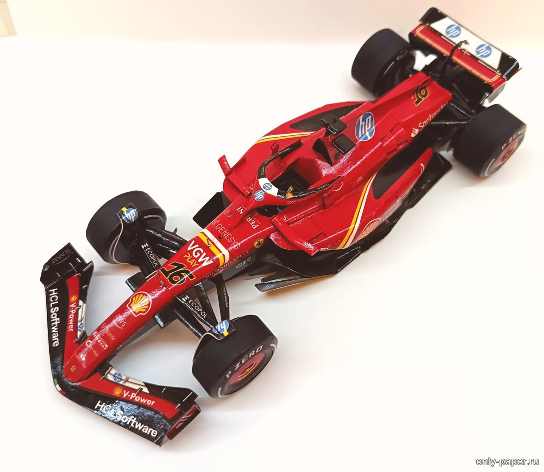

M_I_X_E_YДата: Воскресенье, 15.02.2026, 00:36 | Сообщение # 25
Сообщений: 483
Репутация: 633
Сборка завершена, финальные фото в галерее : Готовый Ковыляйнен
