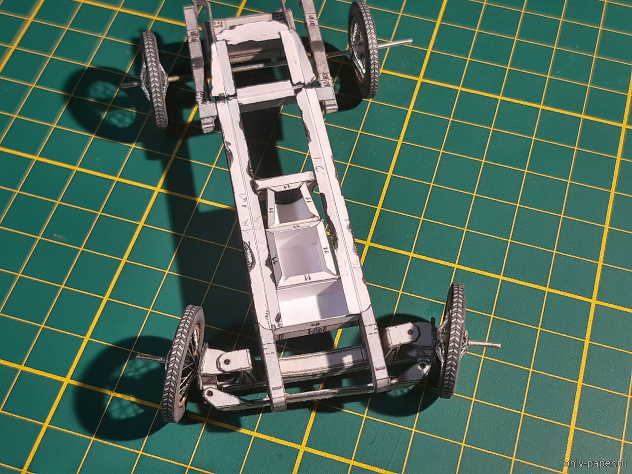

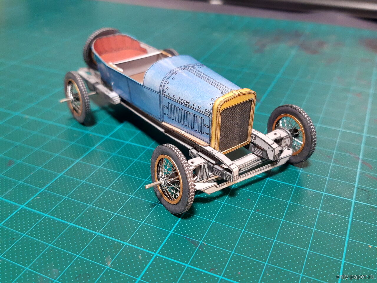

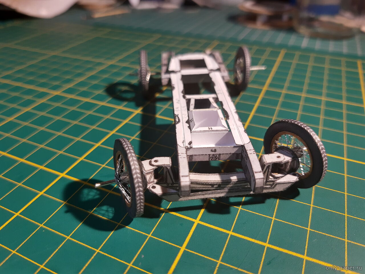

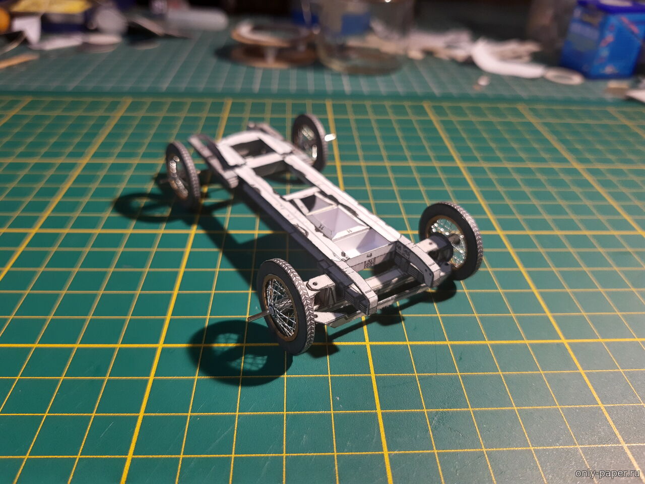

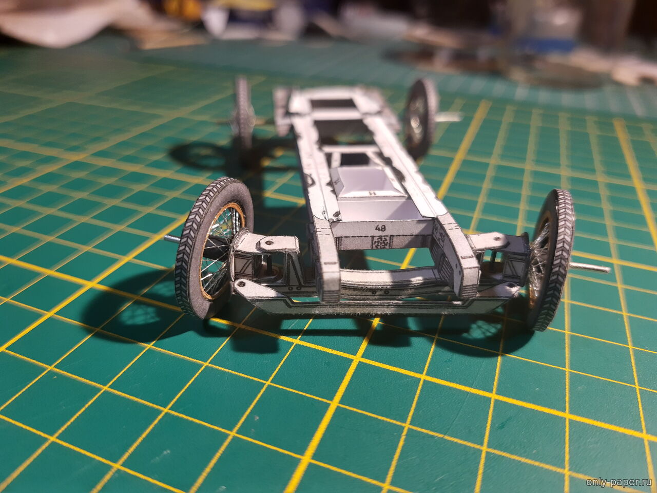

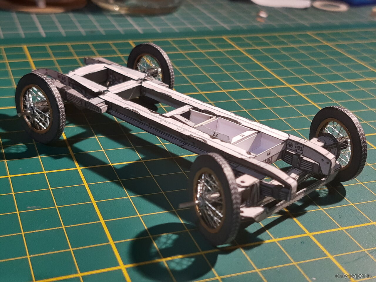

Прикинул без клея, чтобы проверить, как смотрится:

Отлично смотрится!

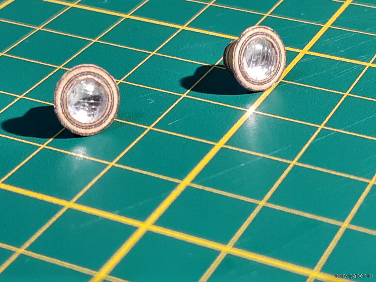

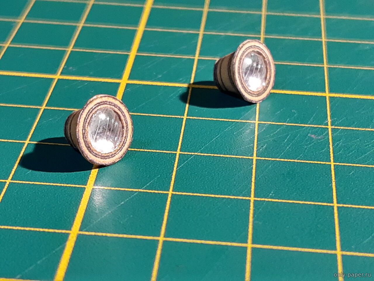

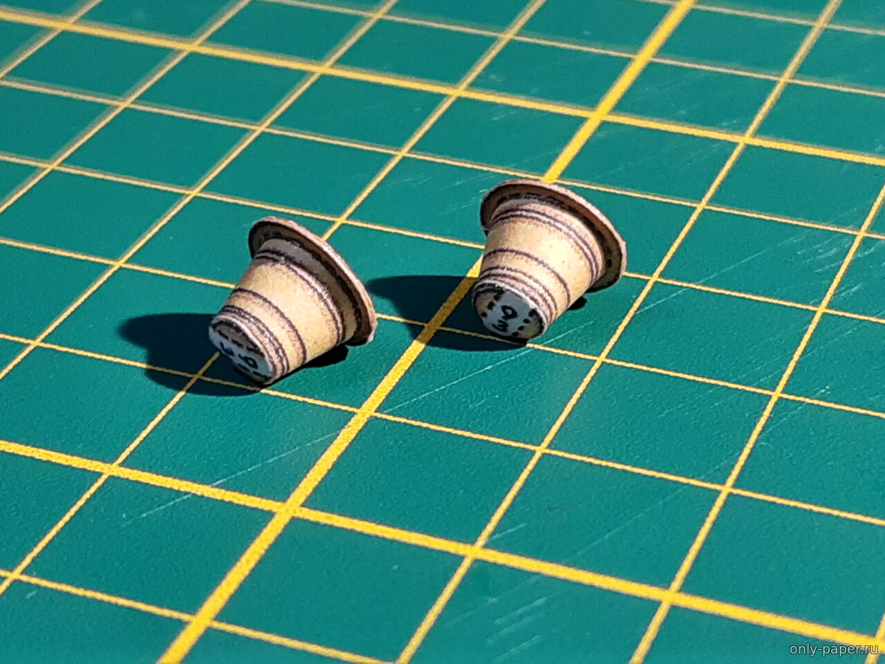

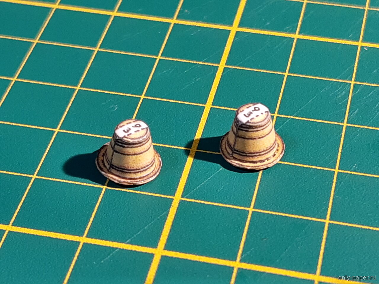

Нашел немножко время для модели. Решил сделать фары. Изжурнальные не понравились. Ну очень простенькие.
Одним словом решил я их переделать и сделать как надо. Получилось как-то так:
Пока все. Продолжение следует.

Отличная сборка! Из чего стекло-рассеиватель делал?

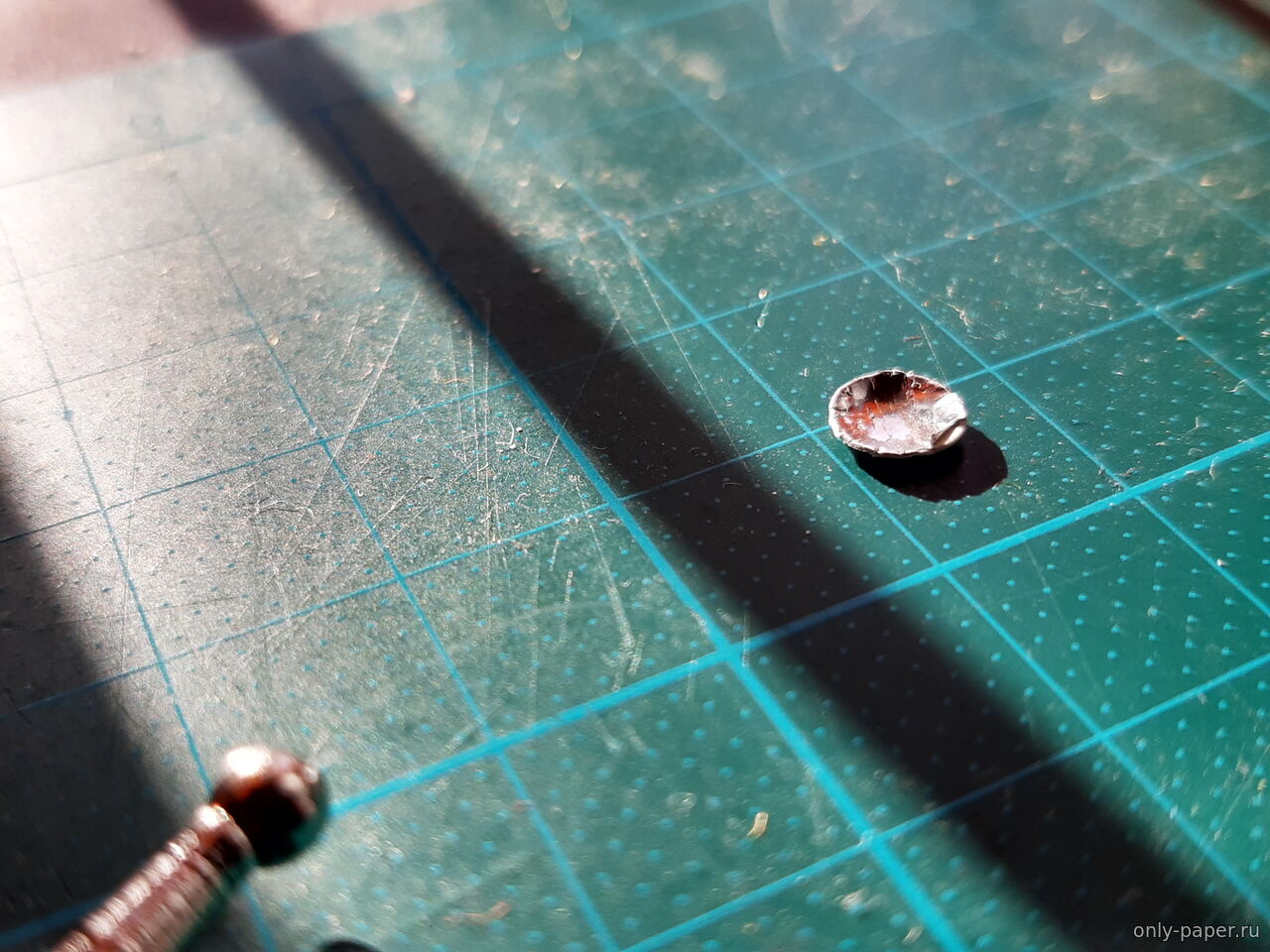

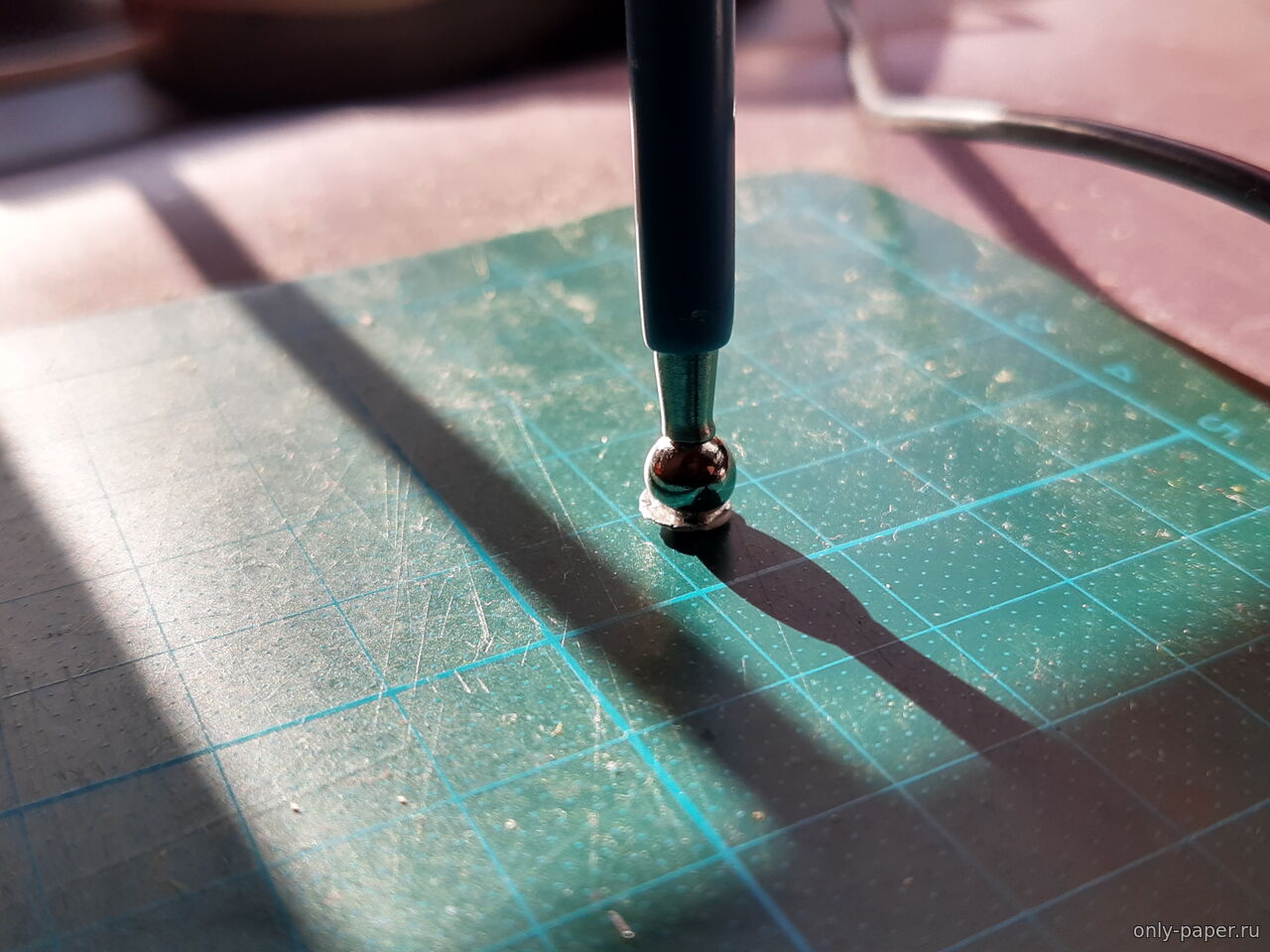

Рассеиватель - алюминиевая фольга для пищи наклеена на бумаге толщиной 160г контактным клеем типа бутапрен. Даже бумага по моему толстовата. Можно пробывать клеить фольгу на бумаге 120г.
оформлял отражатель этим:
Стекло - пленка 0.25 мм:
Нагревал над плитой и  вдавливал в такой оправке  этим же инструментом. Потом обрезал по месту.

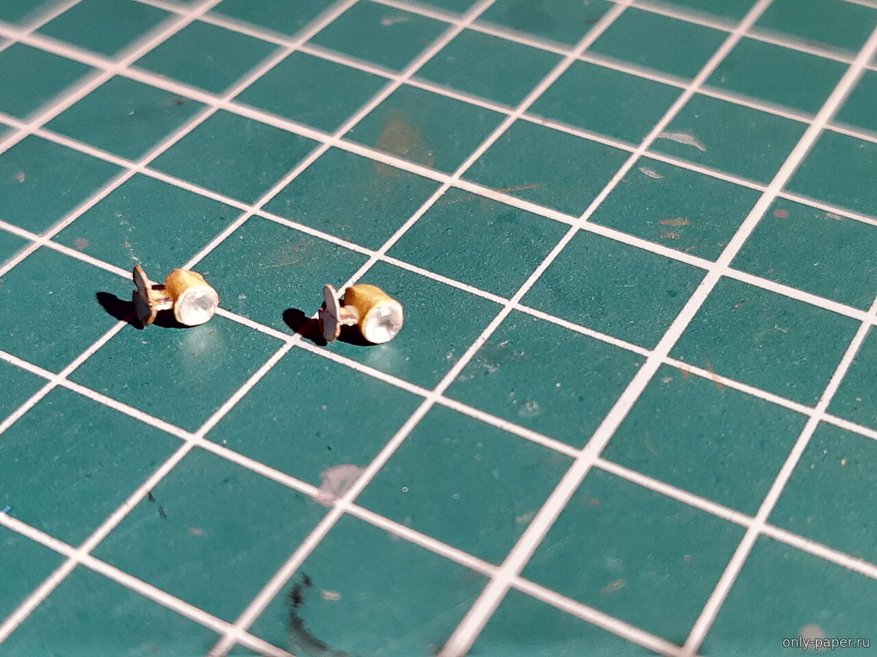

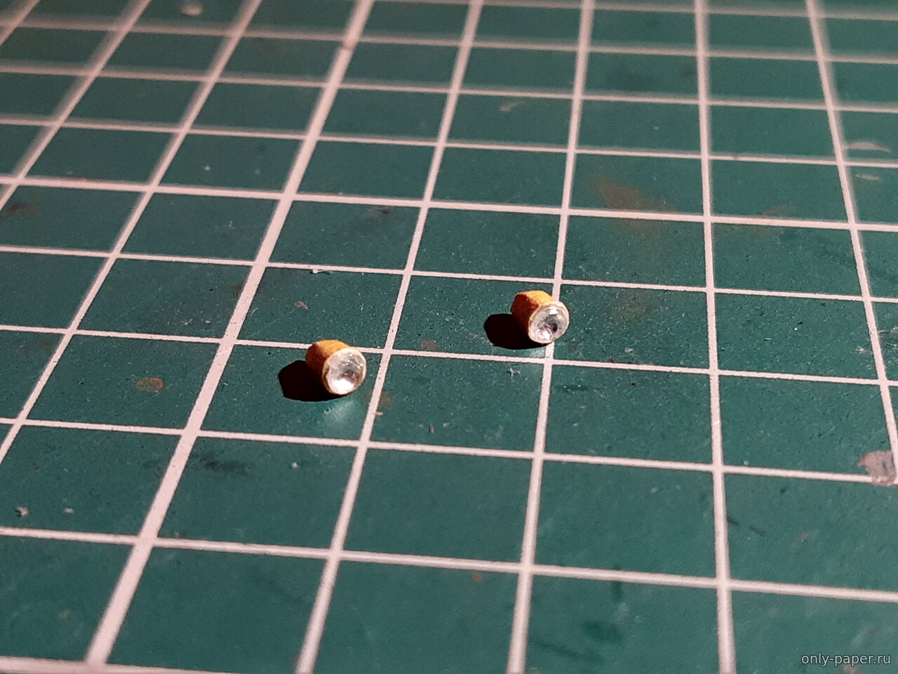

Доброго времени суток. Еще немного фото как делал отражатели для фарой:
Вдавливал конечно не на коврике, а на ладони.

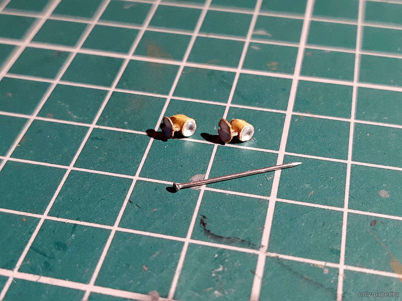

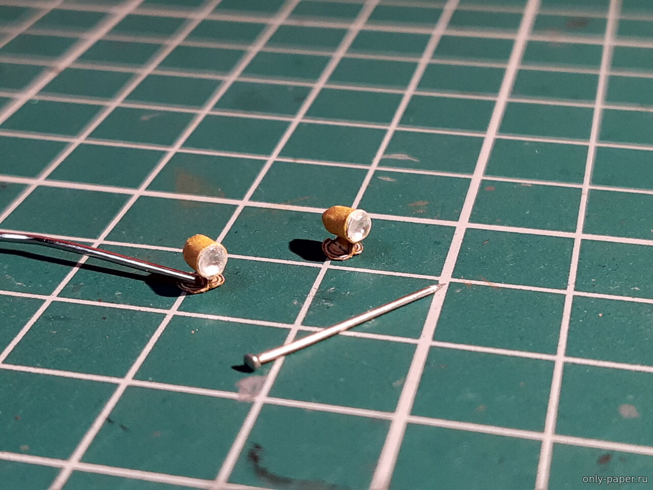

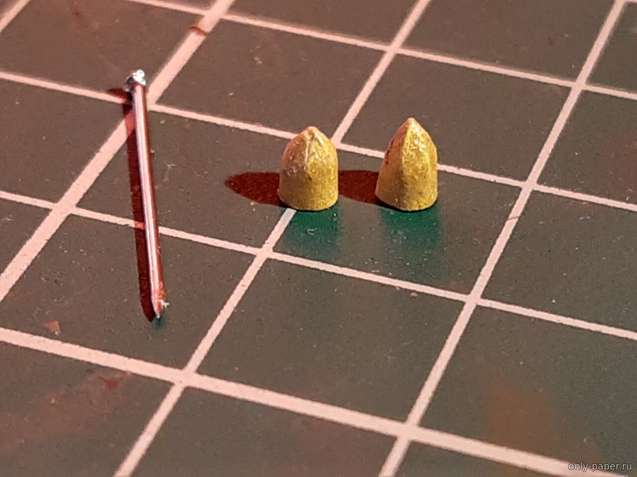

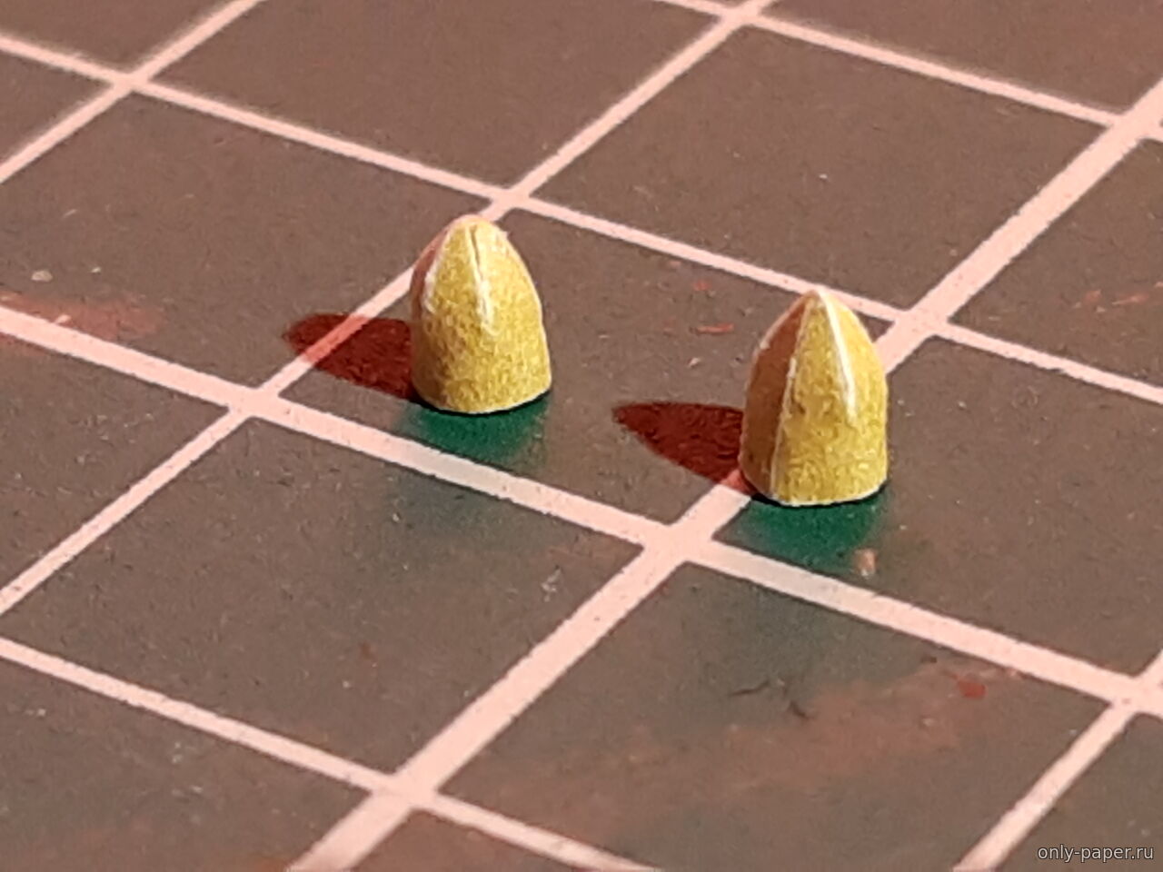

Теперь опять к моделью. Решил заняться мелкими фарами (то ли поворотниками, черт их знает). Т.е. те которые на крилях.
В развертке они даны плоскими. Это не устроило и решил попробовать сделать их объёмными.
Отрисовал и развернул их в Рино. Покрасил в кореле:
В конечном итоге получилось вот такое:
Вклеил рефлектор и стекло:
Добавил стойки:
Все получилось очень мелкое и не на 100% как задумал, но что есть, то есть. Продолжение следует.

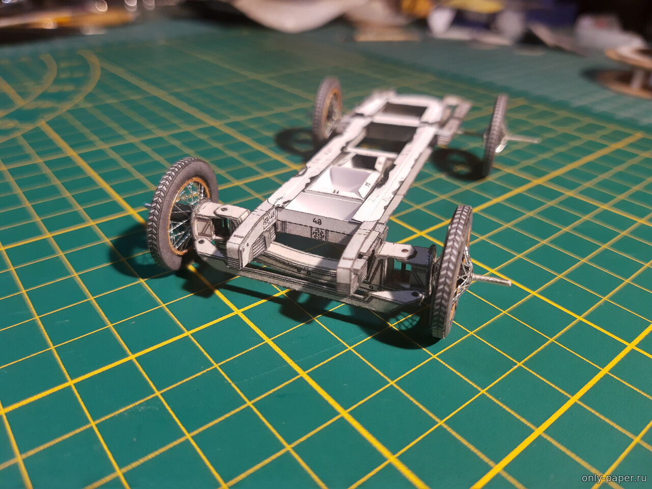

Протектор грязью будет забиваться...

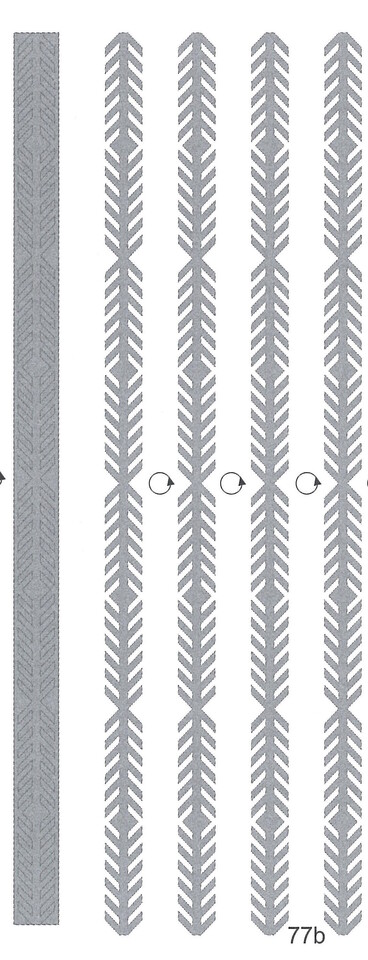

Ну не знаю ехали ли эти испано-суизы по российским дорогам во время распутицы, но в общем-то так:

Имеется ввиду направление протектора...

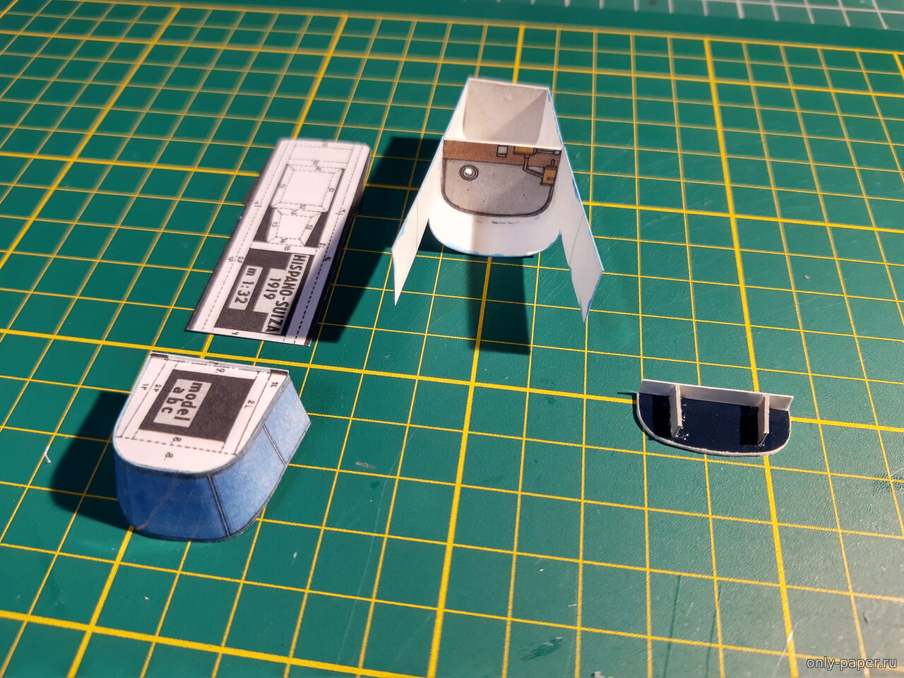

alexlut, billabong73, извиняюсь за шутку и офтоп. Пока колеса не приклеены. Руковожусь этим.

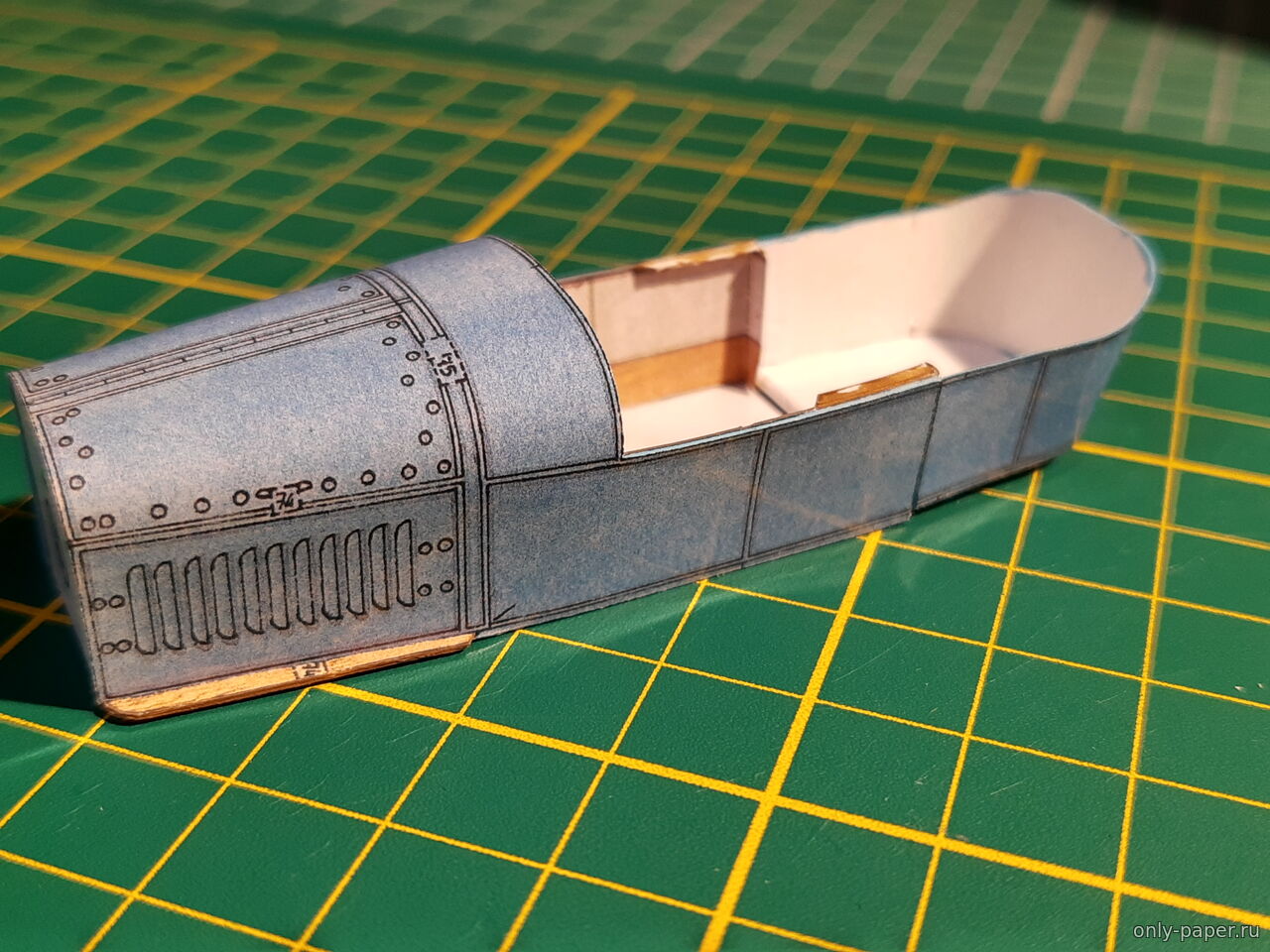

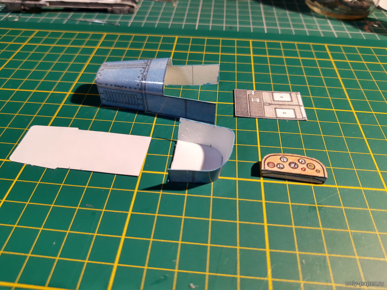

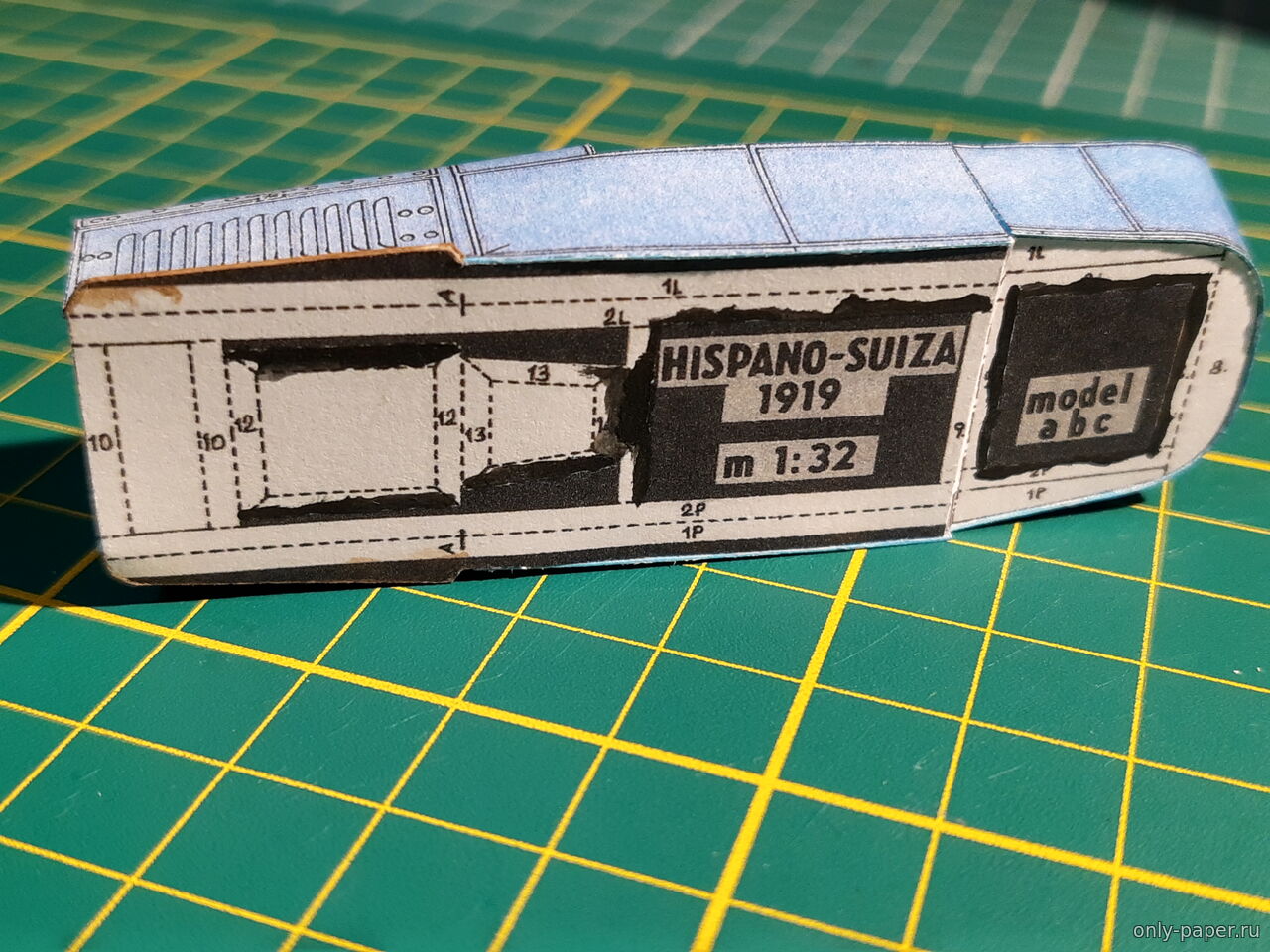

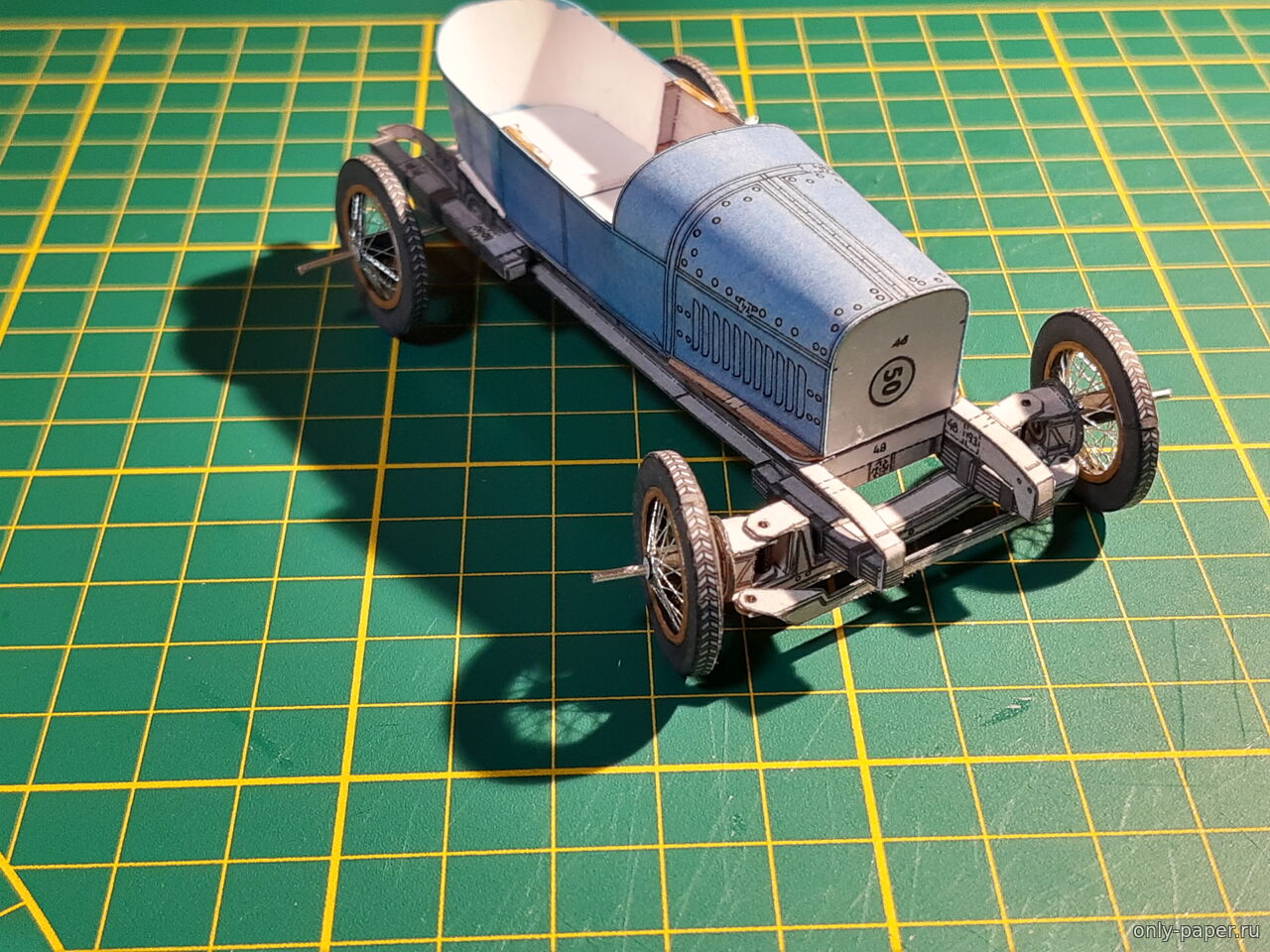

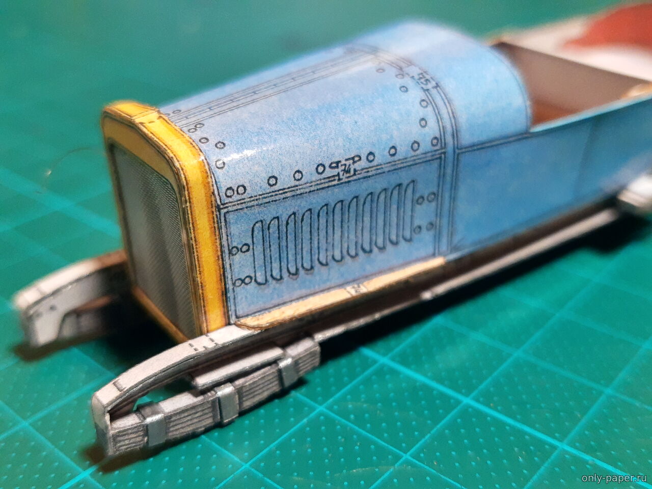

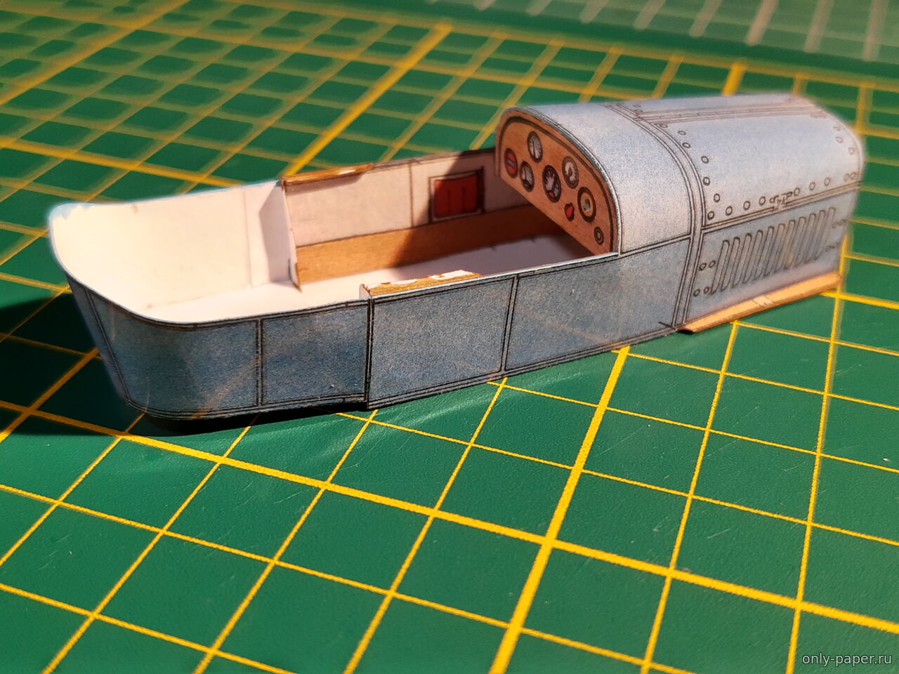

Не теряя инерцию решил заняться кузовом. Разрезал днище, а приборную панельку и стенку двигательного отсека усилил картоном:

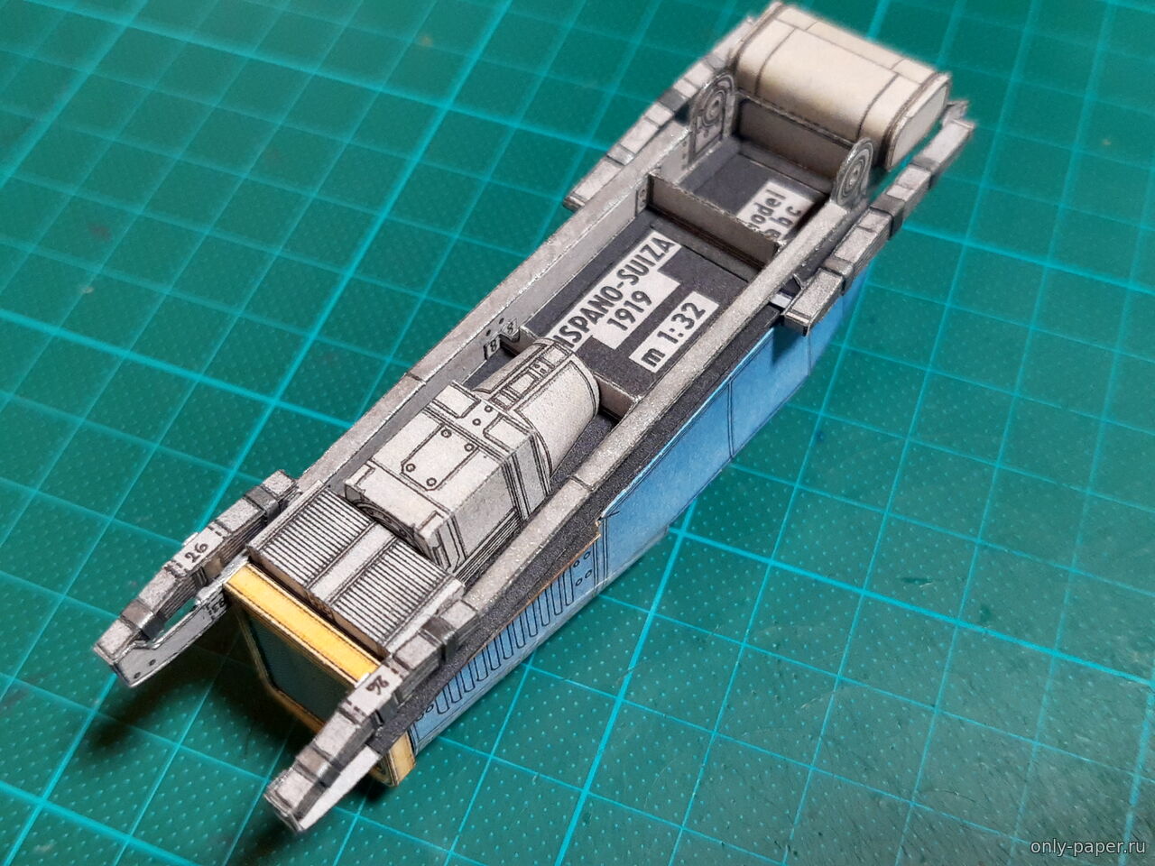

Склеил все в едином целом добавив част внутренней обшивки:

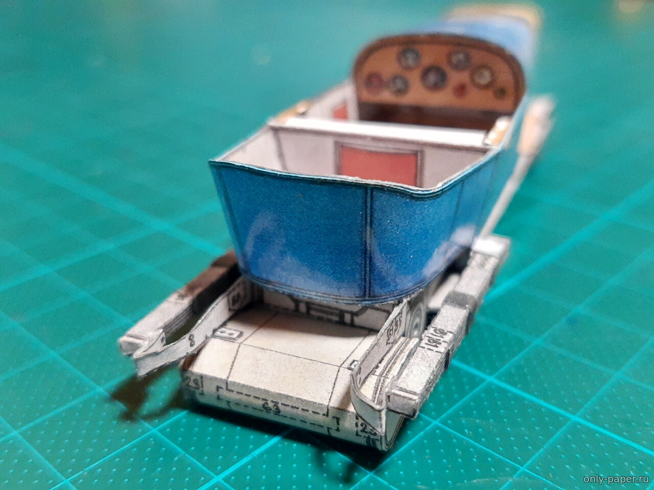

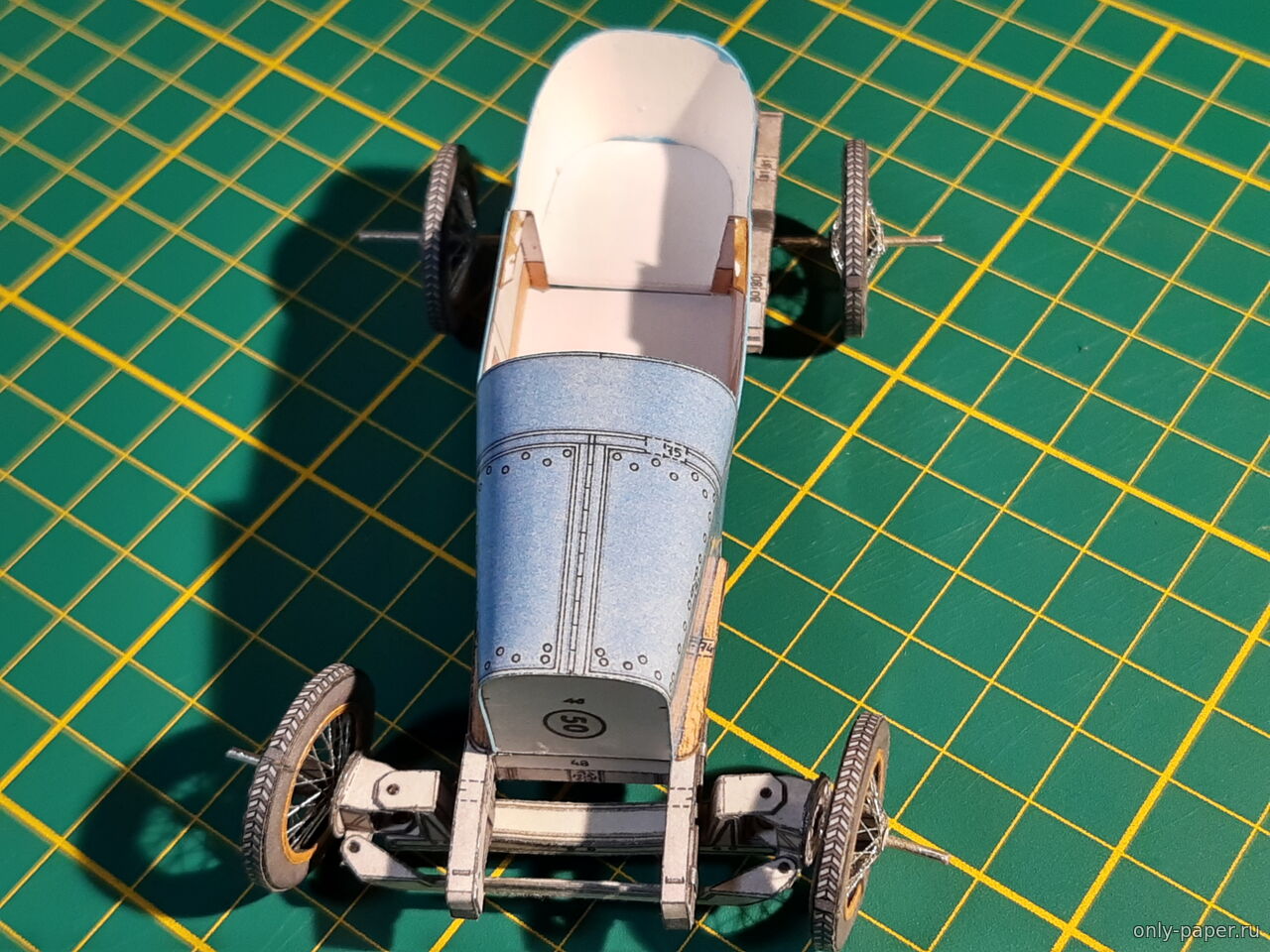

Прикинул на шасси чтобы понять как все садится:
Пока все. Продолжение не за горами.

Извиняться незачто! У направленных шин «ёлочка» или стрелка должны быть направлены вперёд, по ходу движения. Верх «ёлочки» должен первым касаться дороги при вращении колеса.
Хотя встречаются варианты на бездорожье, когда меняют направление для большей проходимости. Либо по незнанию в далеких селах трактористы ставят как попало.

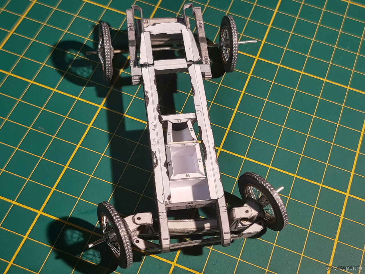

Ну, не знаю. На всех фотографиях этой тачки, которые видел в интернете протектор в стороне обратной, по ходу движения.

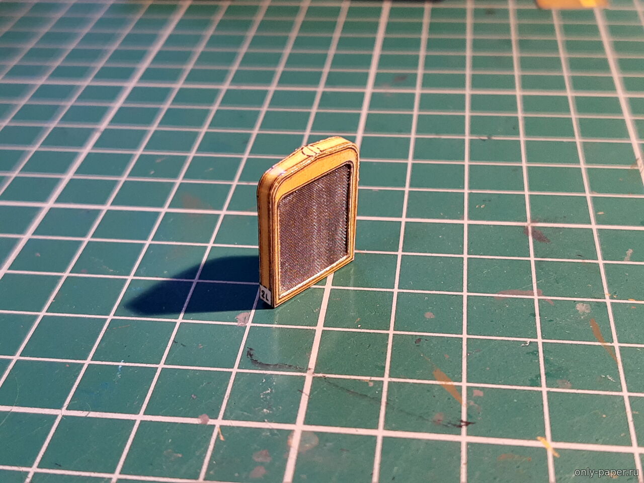

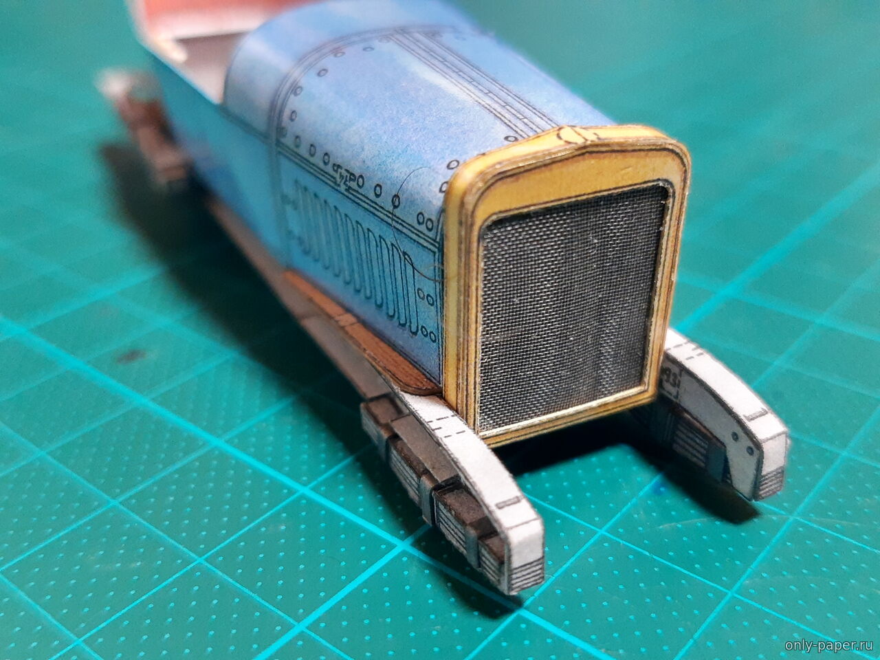

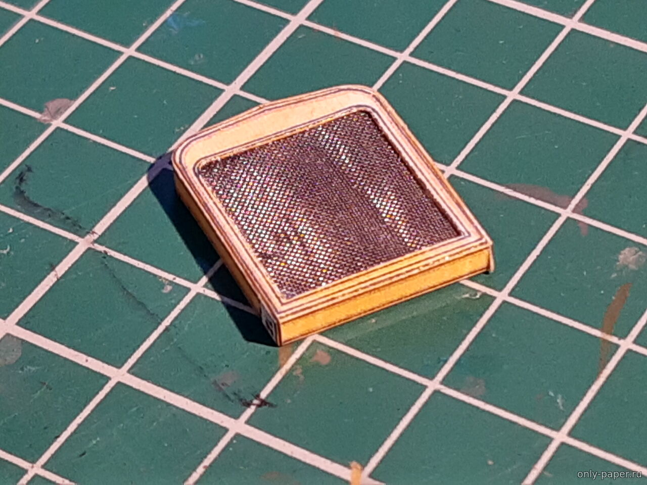

Сейчас о модели. Склеил радиатор:

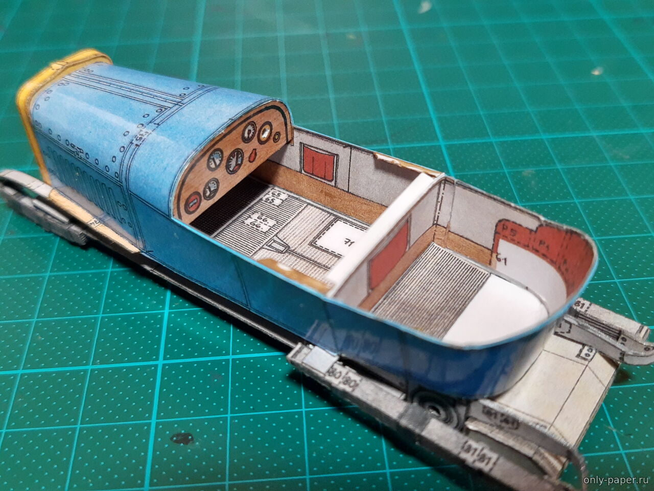

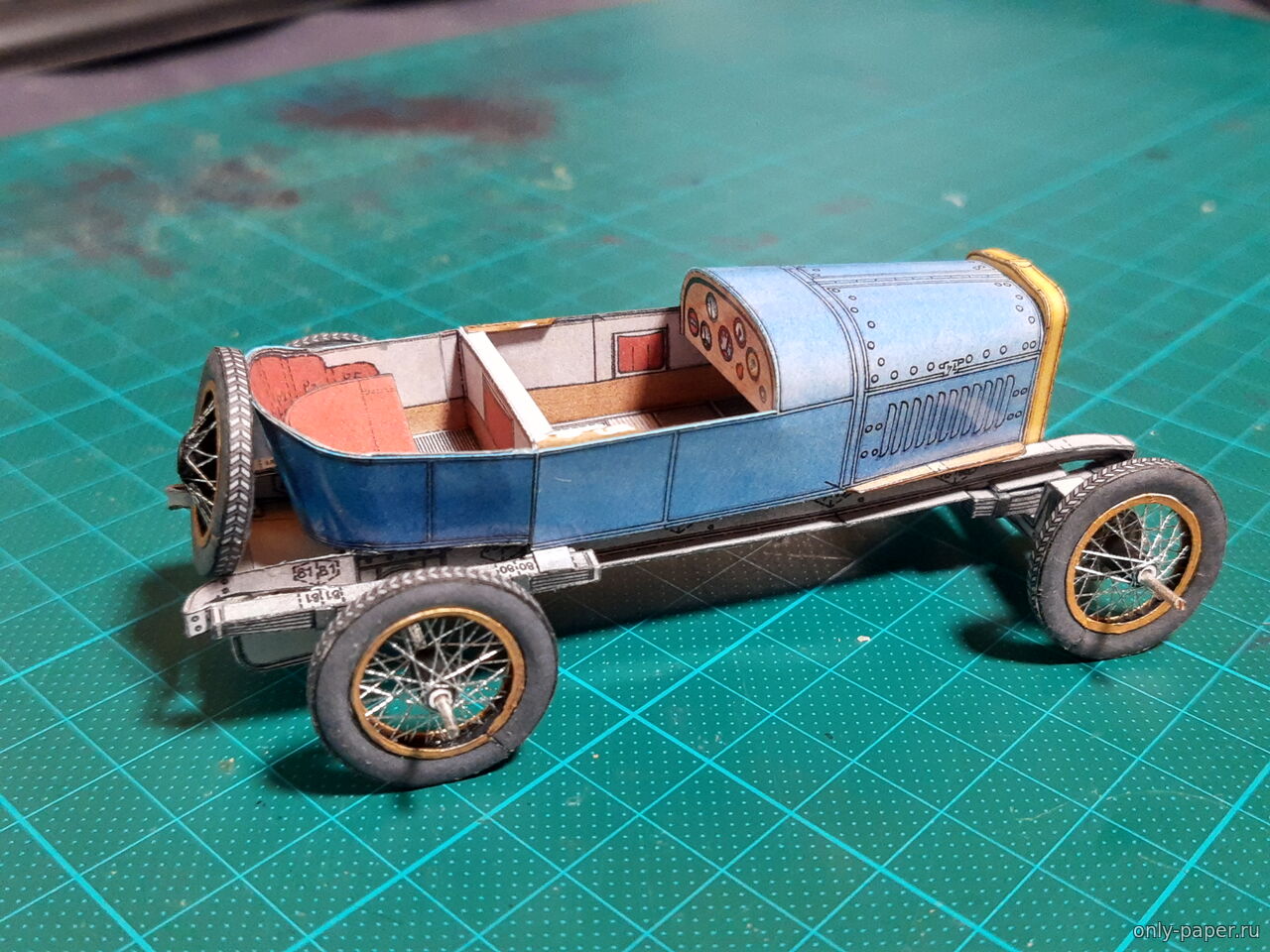

Доделал внутреннюю обшивку интерьера и приклеил кузов на шасси вместе с радиатором:

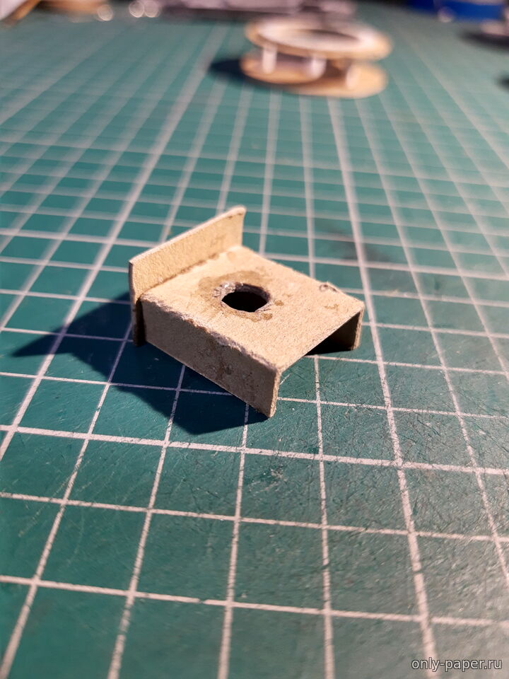

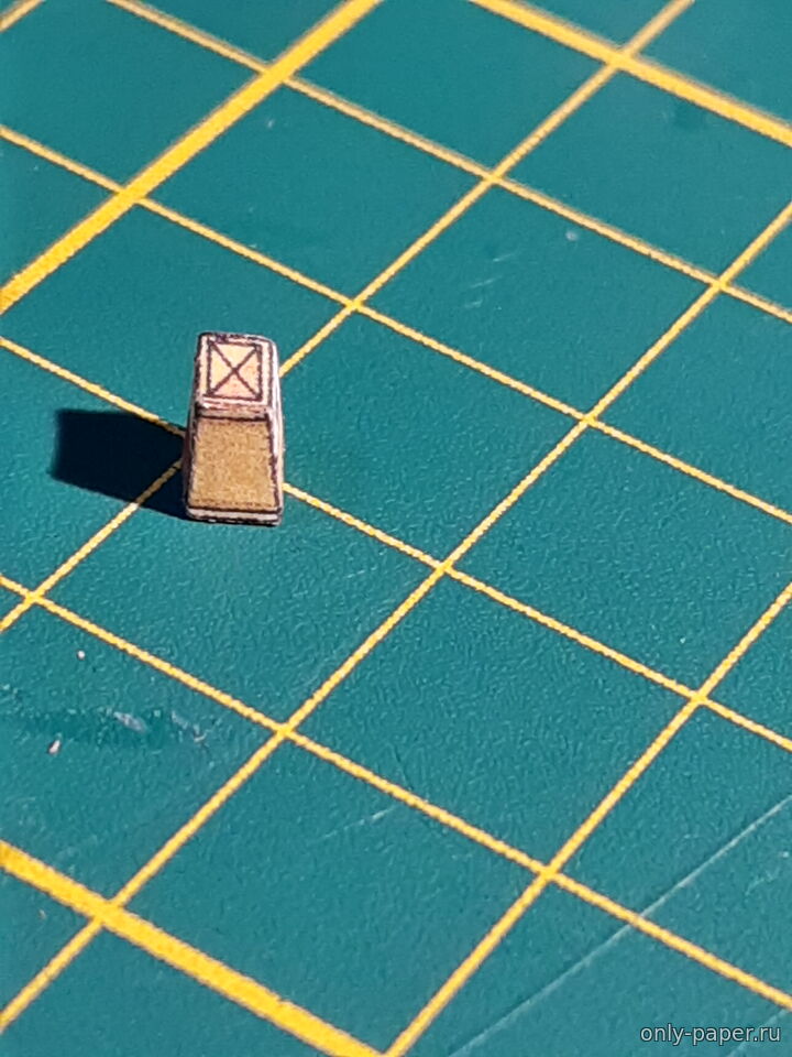

Тоже склеил некоторую непонятную детальку для коробки передач:
И как всегда примерил:
