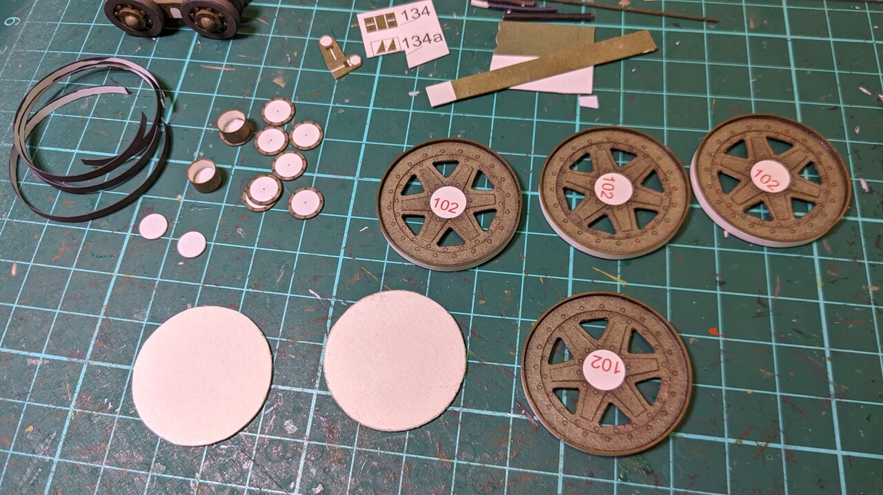

Совершенно нет времени оформлять освещение сборки как раньше, но работа идёт.

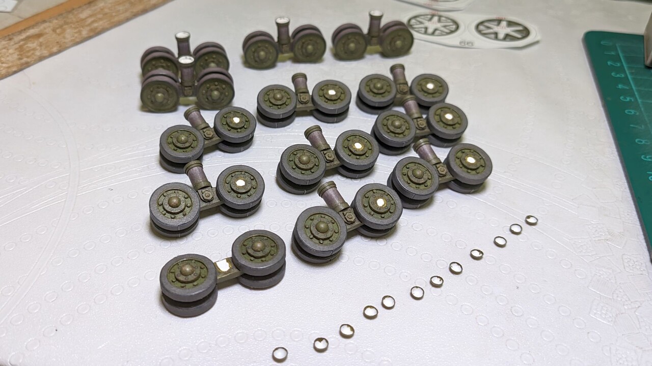

Собрал все опорные катки в тележки:

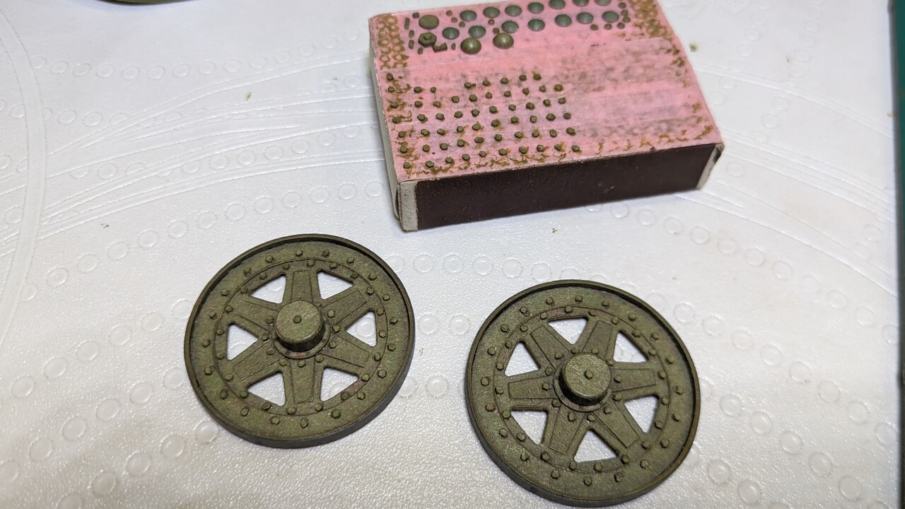

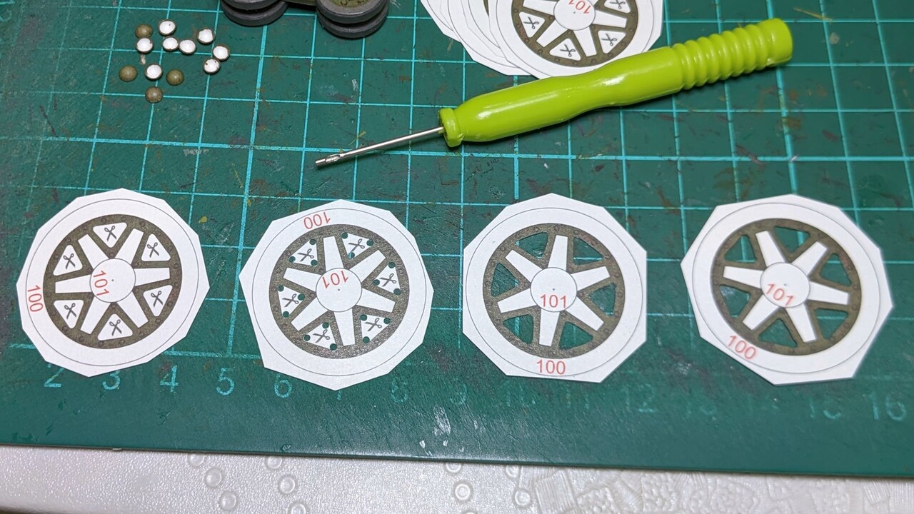

Дальше пошёл процесс сборки ленивцев:
Для того, чтобы диск ленивца ровно вклеился в бандаж, подкладывал картонный диск, из пивняка 1 мм:
Ну и от себя добавил болтиков:

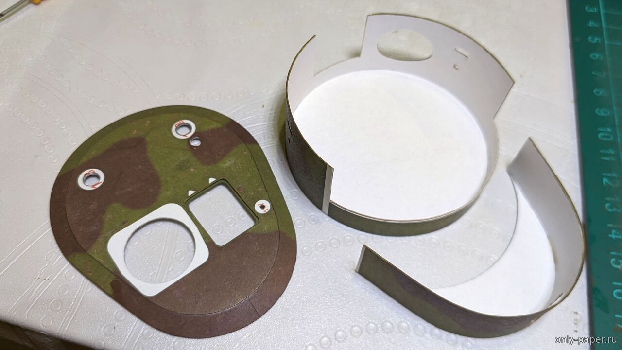

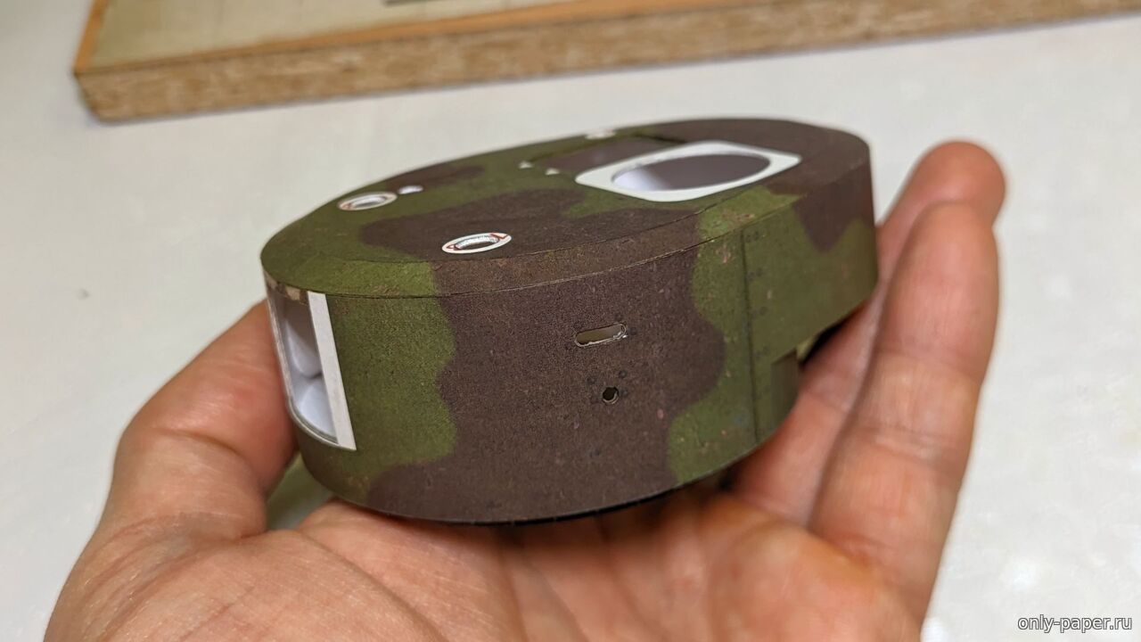

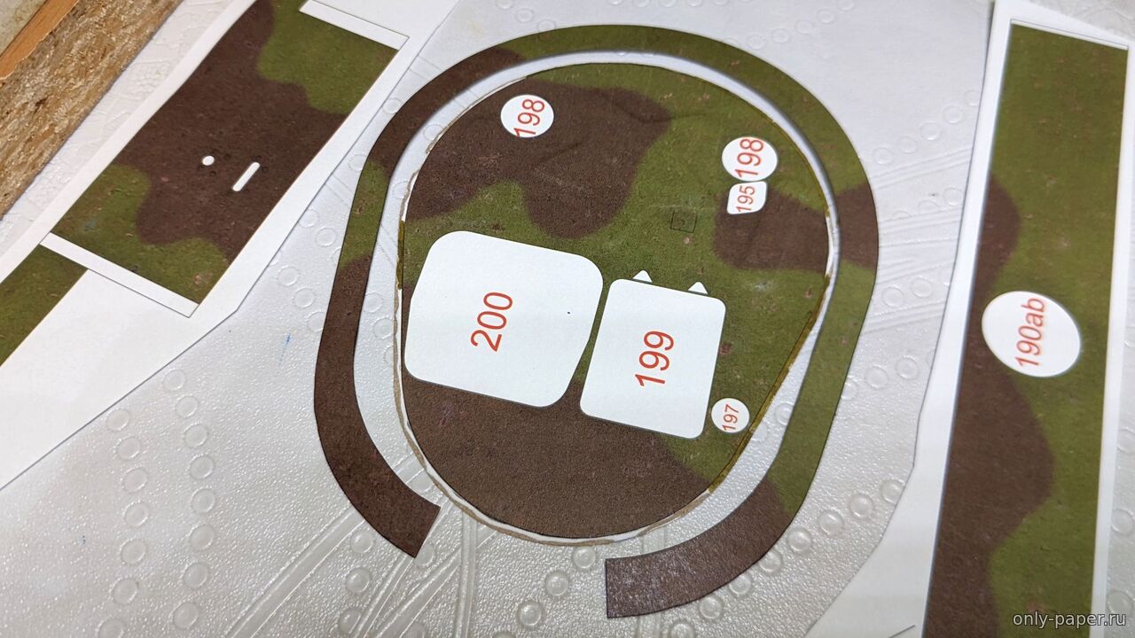

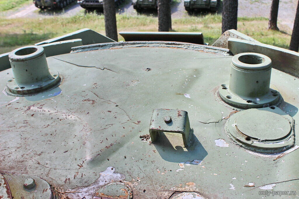

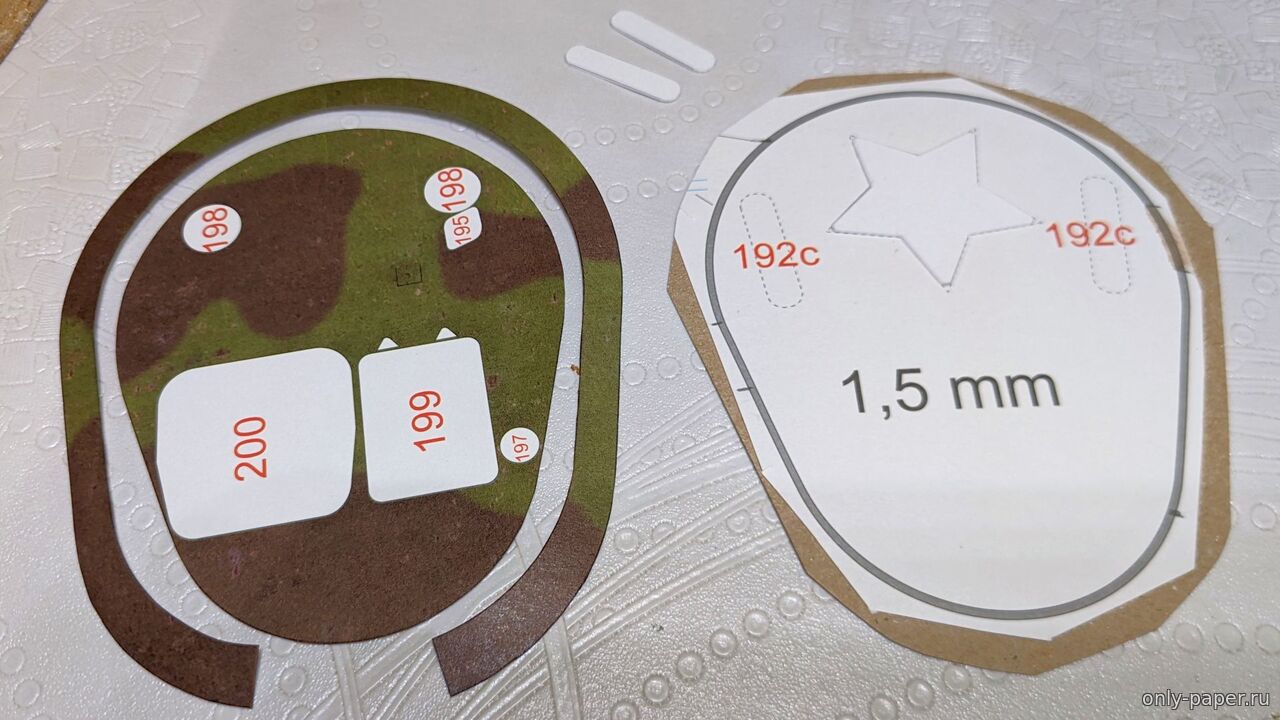

Далее решил взяться за башню, т.к. была идея сделать танк с нутрянкой, то было принципиально понять смогу ли собрать башню без каркаса.
Особенность в том, что на крыше у Т-28 есть выштамповки (звезда и 2 "овала"):
В разработке это было предусмотрено, но на каркасе башни.

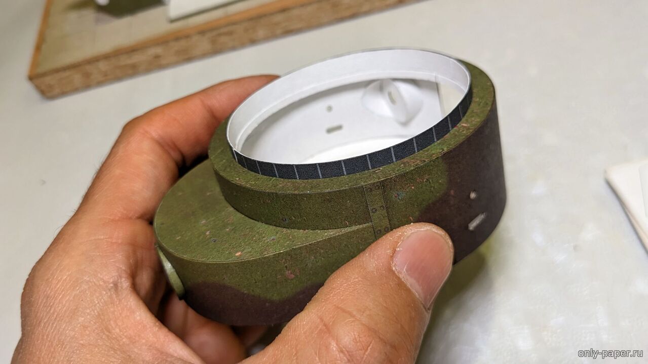

Сделал так, взял от каркаса только крышу, наклеил формовочную подкладку, а сверху - шкуру крыши. За счёт того, что выкройка пропиталась влагой от клея, она обтянула форму выштамповок. Для большей чёткости прошёл по периметру инструментом с шариком:
Потом прорезал люки, приклеил скос по периметру крыши и начал собирать стенки, к ним приклеил днище, затем ниши пулемётов.

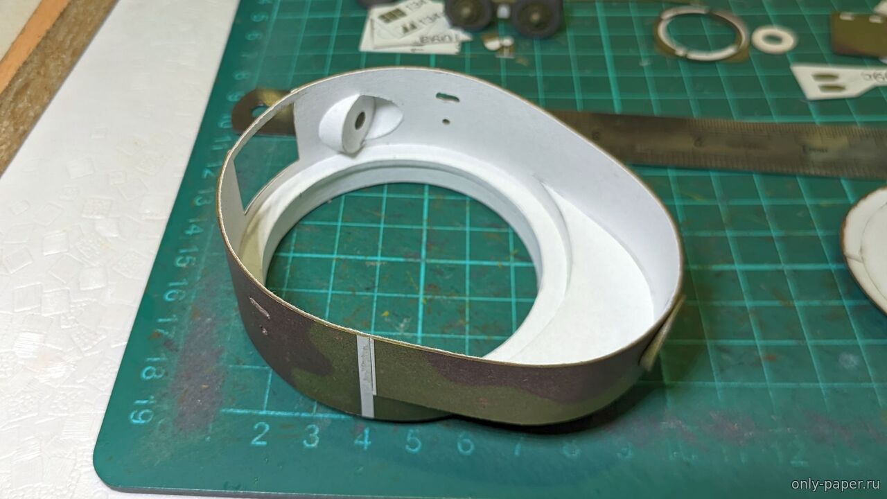

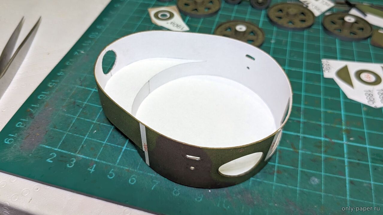

Изнутри обклеивал белым картоном. Чтобы стенки держали форму цилиндра, временно вставил круг из картона.
Потом сделал кольцо, которое будет входить в корпус и крышу:
Клей - ПВА? обтянуло после высыхания из-за усадки или отформовалось пока бумага размокла?
ShogunДата: Пятница, 14.11.2025, 18:55 | Сообщение # 19
Сообщений: 712
Репутация: 767
Да, клей ПВА. Формовалось пока бумага была влажной.
Ну и, как говорил, прошёл по периметру инструментом с шариком, для более плотного облегания.

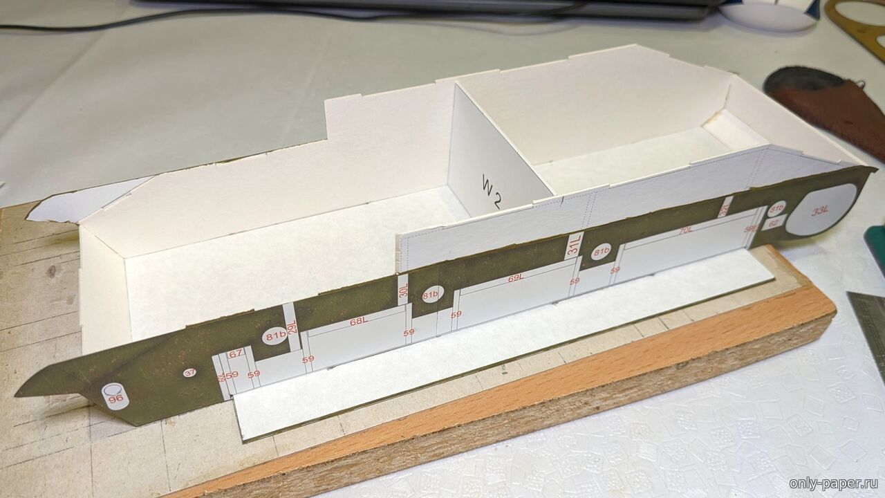

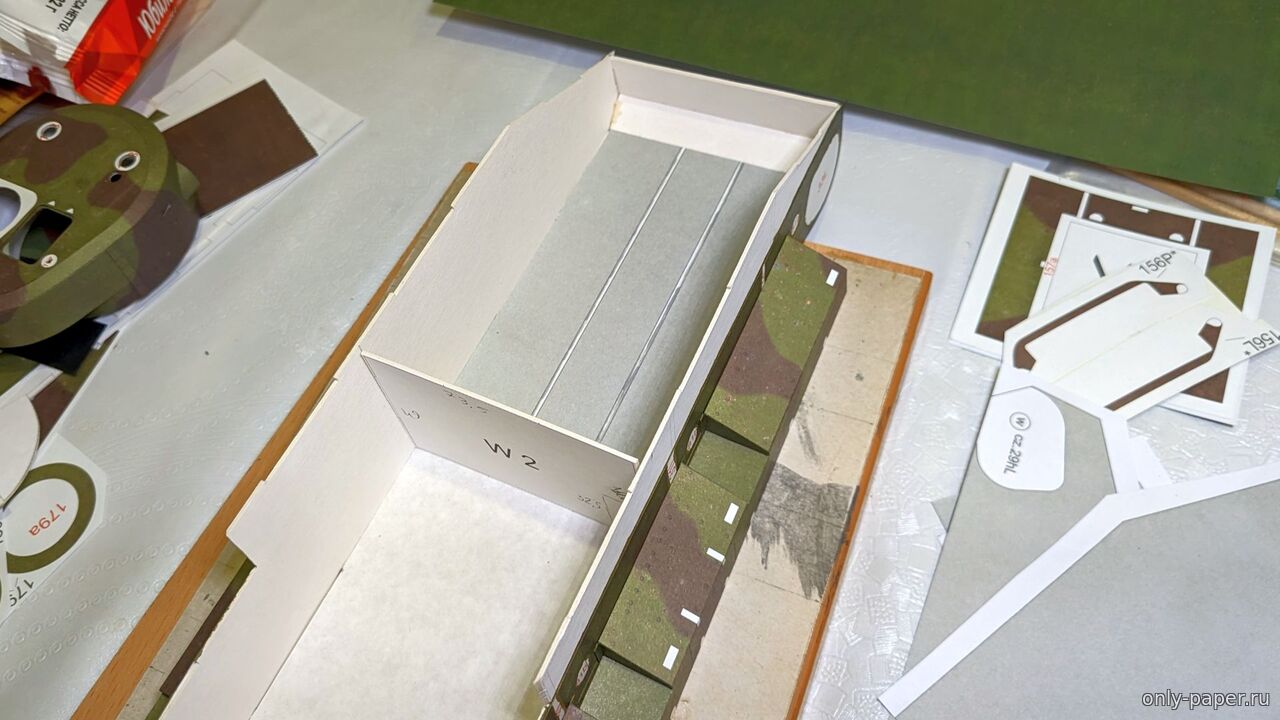

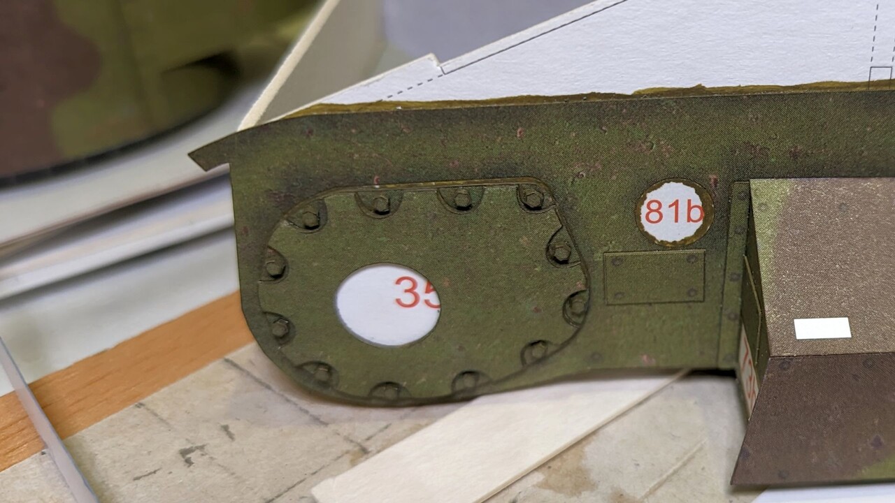

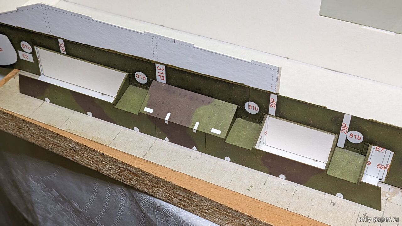

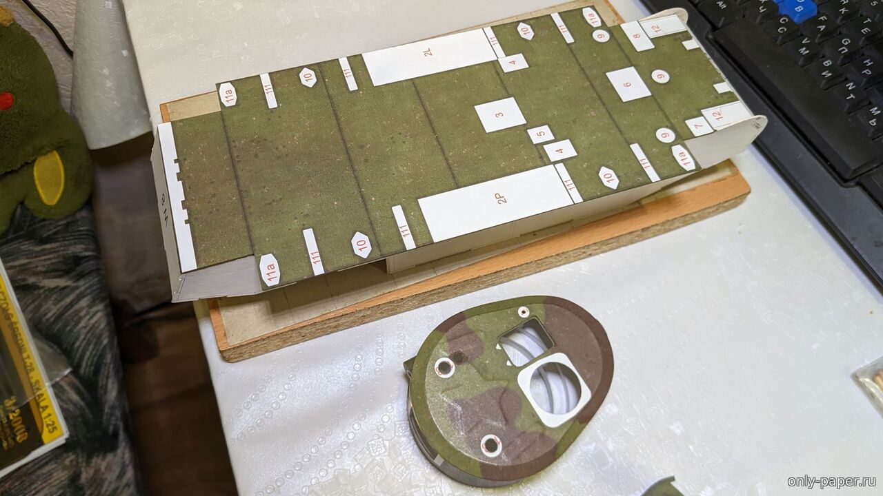

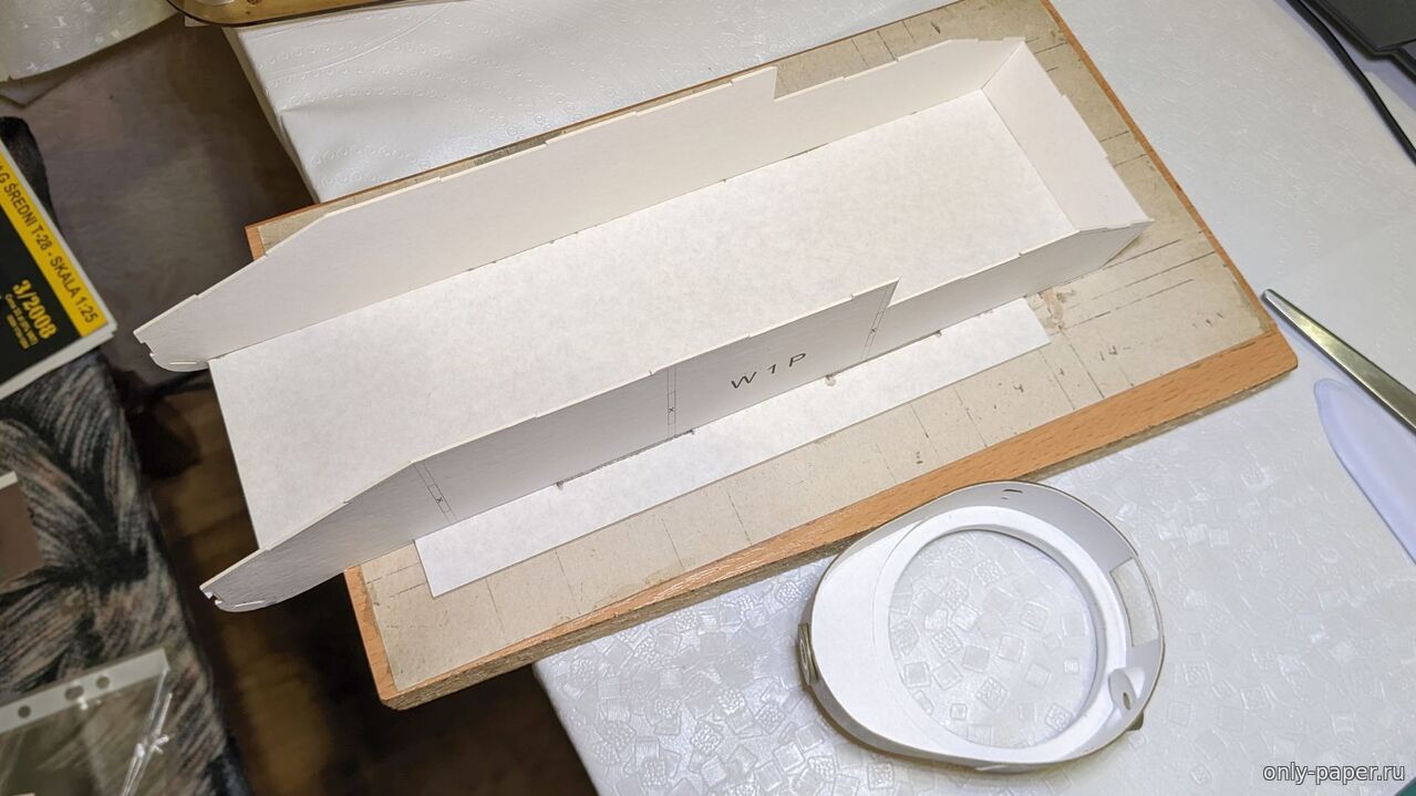

Пока делал башню, параллельно взялся за корпус.

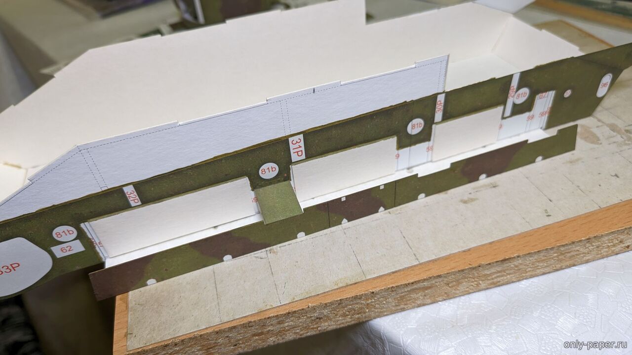

Каркас в разработке предлагается делать из 2 мм картона. Т.к. хочу сделать с нутром, детали каркаса наклеивал на 1 мм пивной картон.
При вырезании учитывал уменьшенную толщину деталей, поэтому проёмы под шипы в 2 раза тоньше.
На днище установил боковые и передние стенки:
После этого наклеил самую большую деталь обшивки - днище, а также нижние части бортов, они даны двумя деталями, причём сразу с нижней частью крыльев, которые отрезал:
Далее сделал бортовые короба, в которых размещается подвеска. Сначала приклеил борта коробов, потом постепенно собирал ниши с формерами и накрывал наклонными крышками:

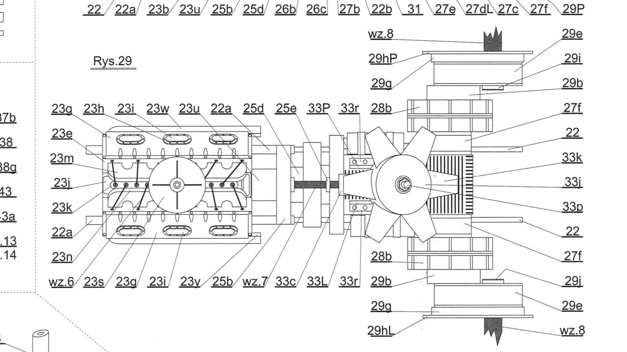

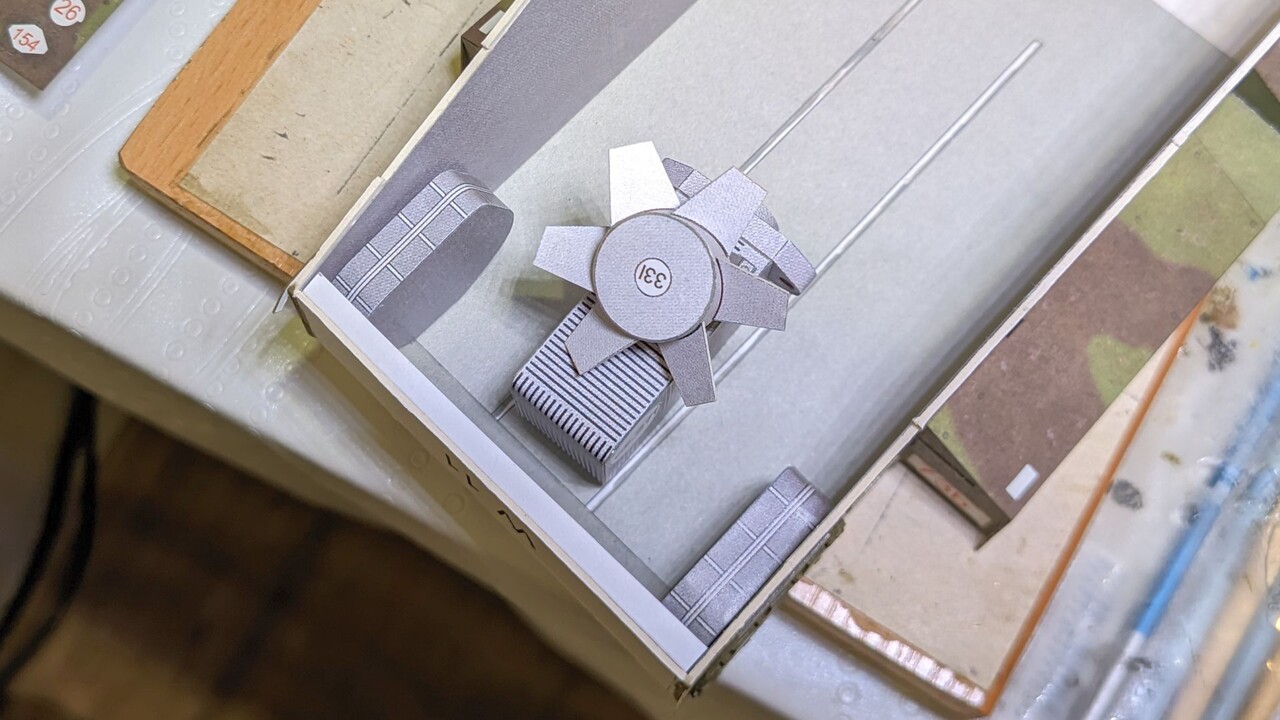

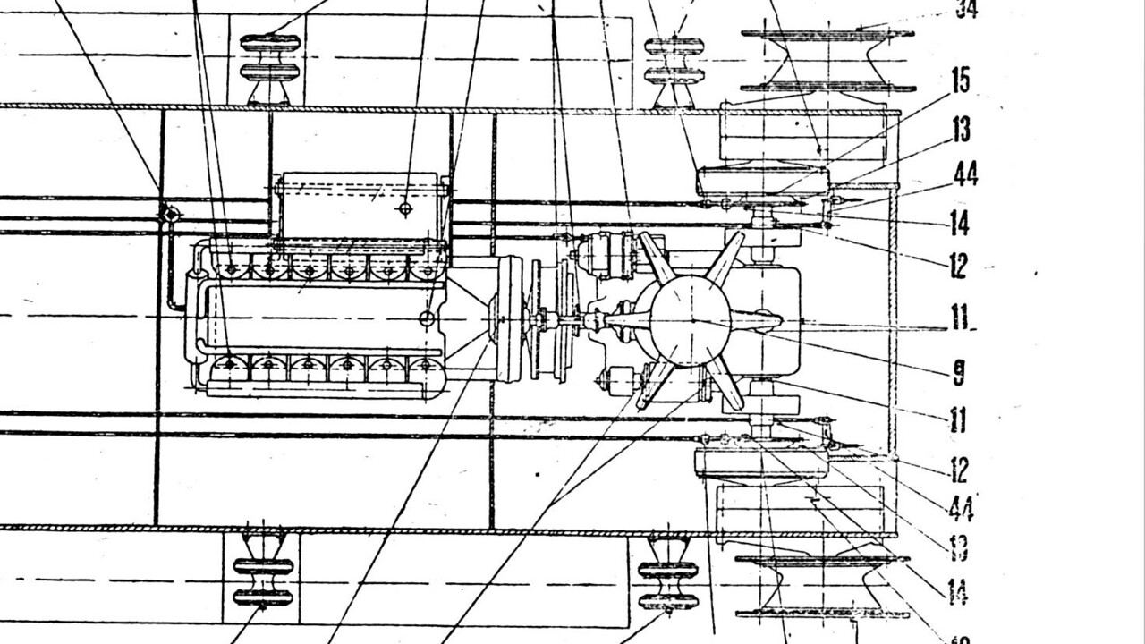

Для корпуса использую только один формер на месте моторной перегородки, для того чтобы определиться где его размещать распечатал и приклеилв выкройку днища отсека двигателя. Ну и схемку нутра для удобства распечатал:

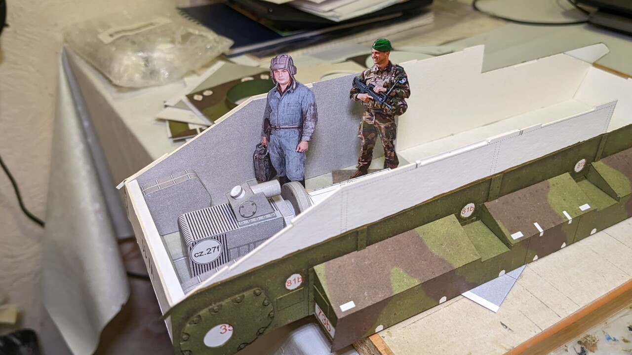

Shogun, весьма, весьма достойная сборка! Удачи в дальнейшей работе! Судя по фото чертежа на стене, экипаж у танка из фей набирается  biggrin
ShogunДата: Среда, 03.12.2025, 17:35 | Сообщение # 29
Сообщений: 712
Репутация: 767
Петр, спасибо!
Для экипажа на всех моделях у меня вот такие ребята, а феи для вдохновения  smile

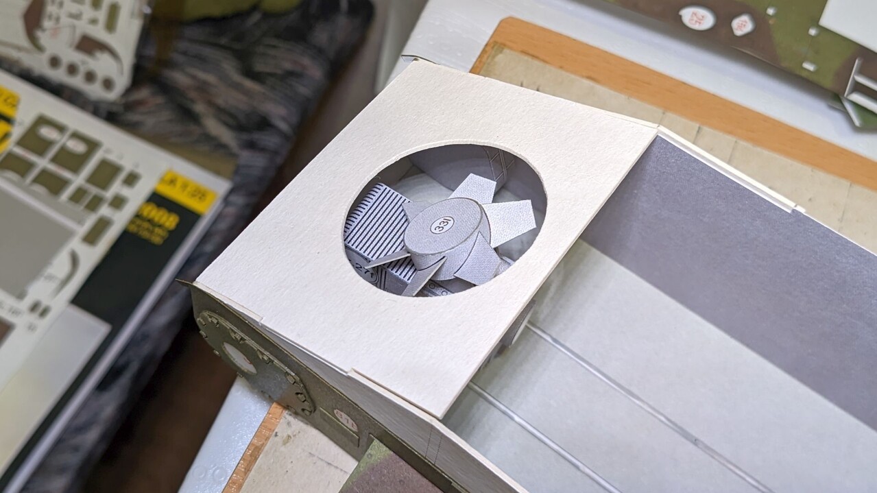

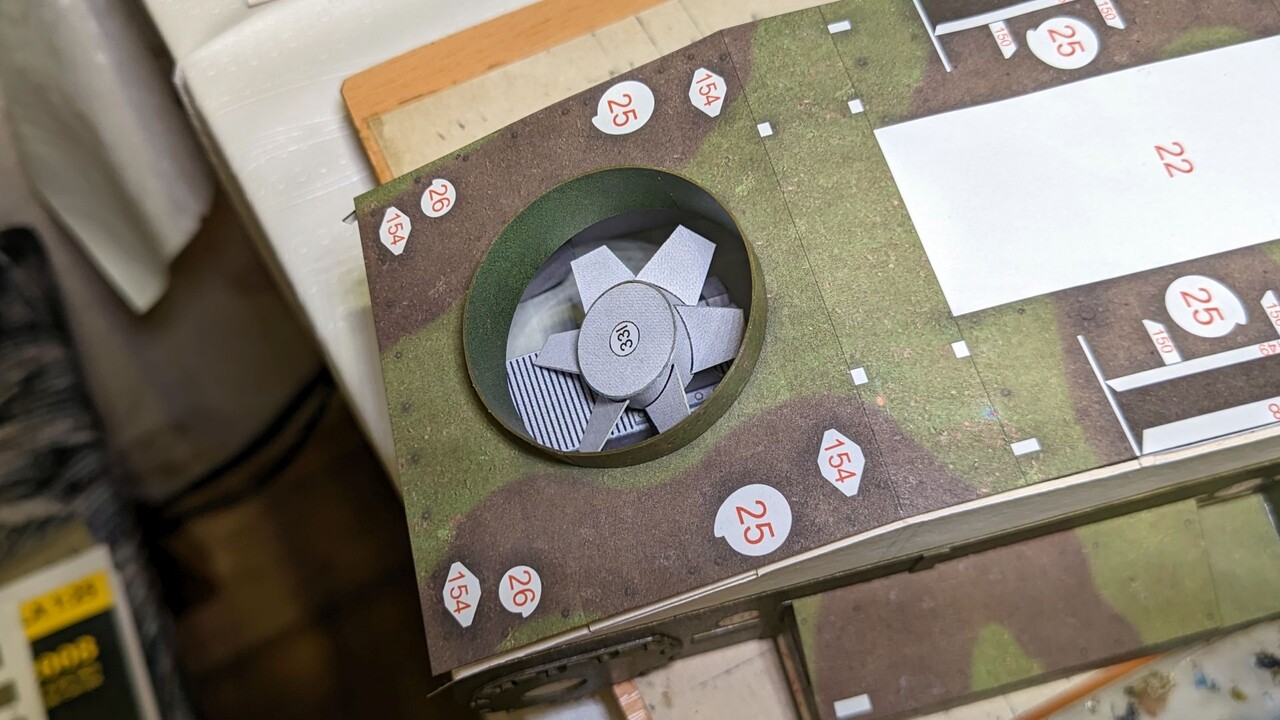

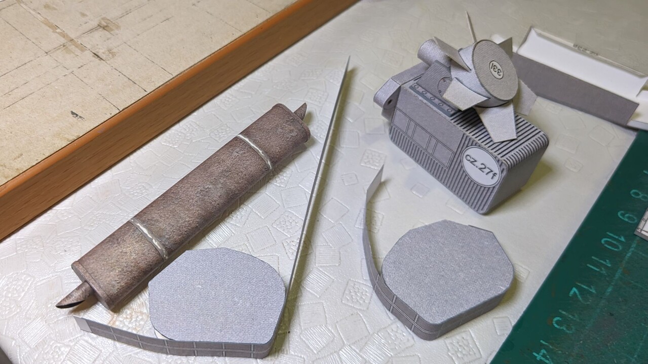

Вообще потихоньку леплю разные детальки, в основном для моторно-трансмиссионного отделения, но и глушитель собрал и наружные крышки бортовых передач:
Детали внутрянки, как уже говорил, беру из сканов от Т-28 моделика, но обнаружил что внутрянка там уж очень "по мотивам", поэтому буду слегка перерабатывать
Хотя через проём вентилятора будет видно не сильно много:
Прикрепления: 0033791.jpg (213.9 Kb) · 2326033.jpg (226.2 Kb) · 7752542.jpg (206.8 Kb) · 4909929.jpg (213.2 Kb) · 0635368.jpg (150.9 Kb) · 7265753.jpg (198.3 Kb) · 6026052.jpg (184.8 Kb) · 7151908.jpg (223.7 Kb)
