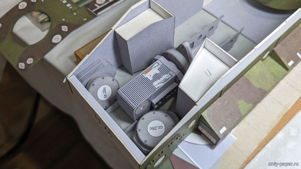

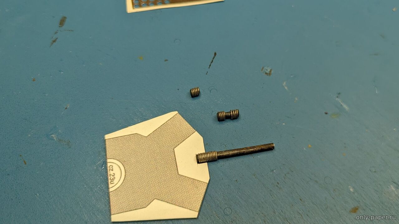

Потихоньку ковыряюсь в МТО. Сделал корпуса топливных баков (у моделика они просто параллелепипеды, но в реальности сужались к корме) и набираю детали трансмиссии.
Корпус редуктора вентилятора оторвал, т.к. его надо смещать назад чтобы вентилятор попал на своё место (потом закрою запасом цвета).

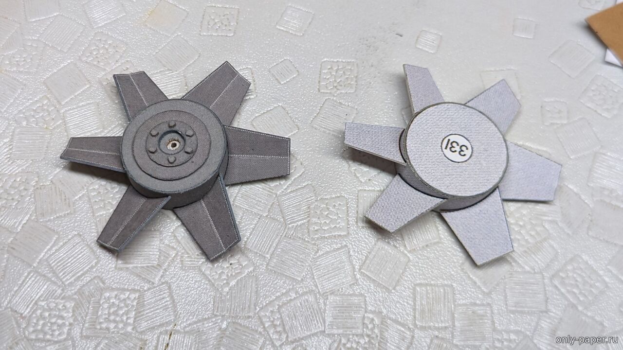

и переделал вентилятор (перекрасил, добавил заклёпок и болтиков):
Вообще доделки тянут одну за другой. Чтобы сделать перегородку между МТО и боевым отделением нужно прикинуть как разместится боекомплект на ней. Поэтому начал делать диски к пулемёту и снаряды (взял их из скана халовской 34-ки). А боекомплект у танка солидный - 69 снарядов и 126 пулемётных дисков, так что заняться есть чем, думается что следующее обновление будет не скоро  cry

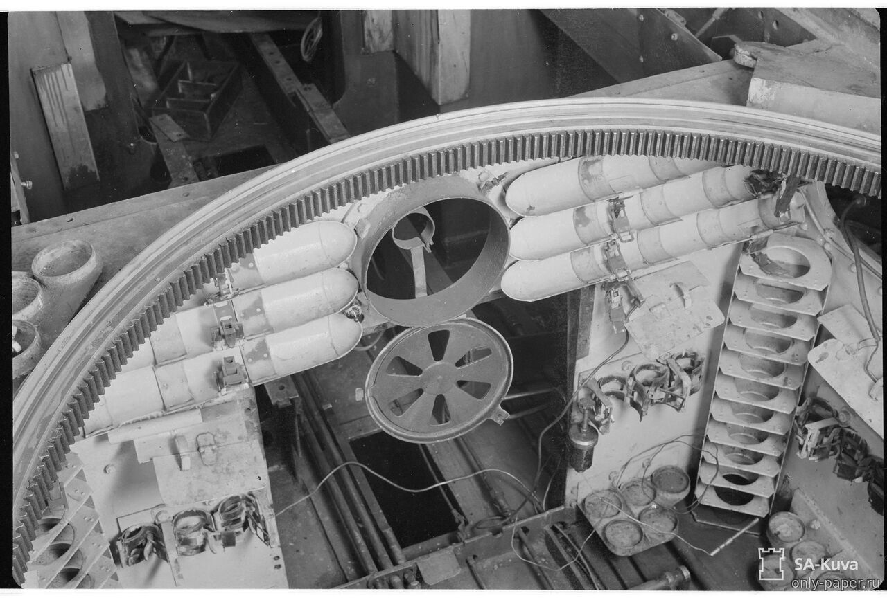

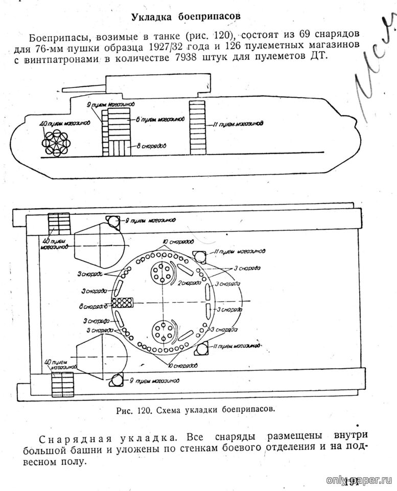

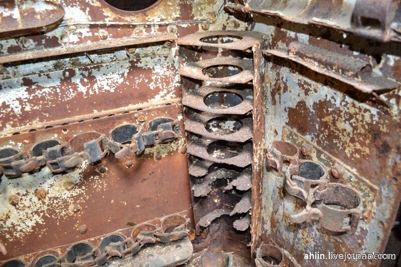

Сейчас, например, я в раздумьях по поводу боекомплекта.

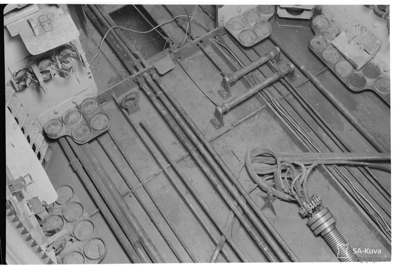

В руководстве к танку Т-28 сказано, что боекомплект к орудию составляет 69 снарядов (для орудия КТ-28) и дана схема его размещения (например, у задней стенки по 3 снаряда вертикально слева и справа, 2 вращающиеся укладки под сиденьями в башне) :
что совпадает с фото музейного танка (по 3 снаряда вертикально у задней стенки, и на боковых стенках БО по 10 снарядов в ряд):
А в финском архиве, есть фотографии танка в разобранном виде на ремонте (с орудием Л-10) и боекомплект там явно больше, например.
Там у задней стенки по 5 снарядов вертикально, а на боковых - в 2 ряда, и их явно больше 10.
а на подвесном полике - 3 вращающиеся укладки:
Ну и вопрос в том, это со сменой орудия был увеличен боекомплект или финны постарались?
Пока думаю какой вариант делать, кручу диски и снарядики (взял от 34-ки Хала):
Прикрепления: 6242190.jpg (122.6 Kb) · 9438592.jpg (323.7 Kb) · 5148491.jpg (136.9 Kb) · 8373086.jpg (181.6 Kb) · 0921491.jpg (198.1 Kb) · 1310976.jpg (158.4 Kb) · 2138255.jpg (184.1 Kb)

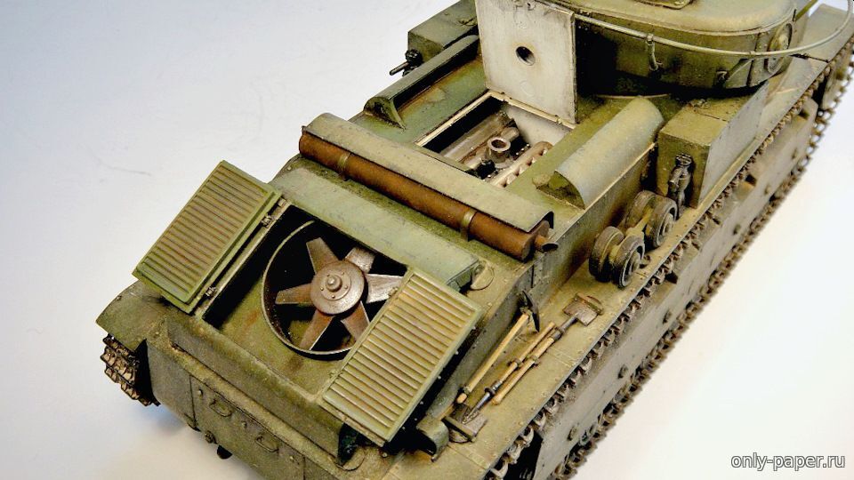

Потихоньку продолжаю :-)

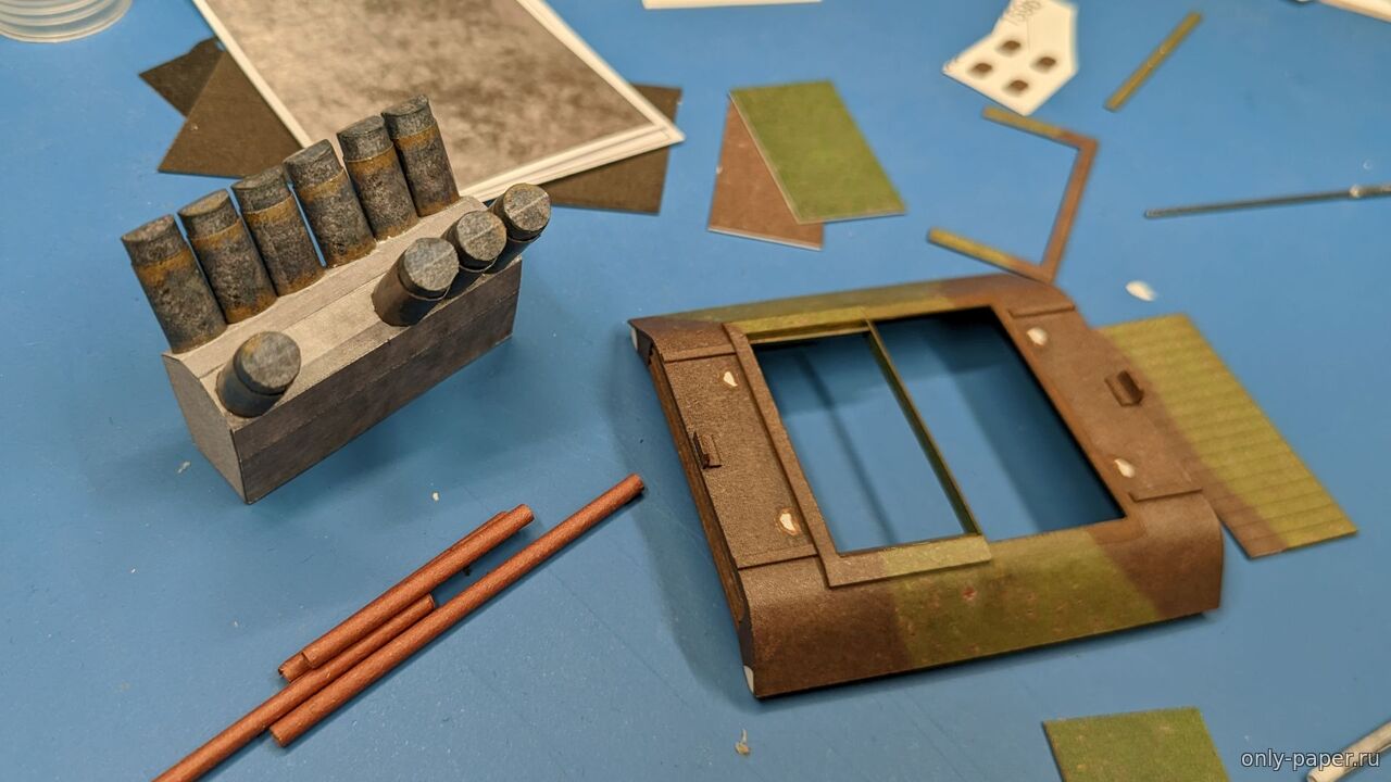

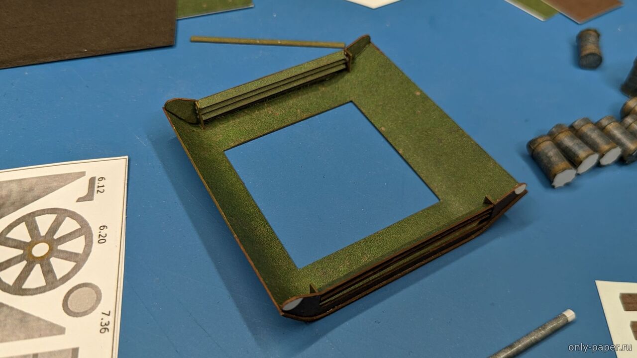

В процессе у меня сейчас крышка над вытяжным вентилятором охлаждения.
Т.к. буду делать трансмиссионное отделение, решил сделать жалюзийные крышки открывающимися.
Пришлось с обратной стороны подклеивать "запасом цвета" и разрезать рамку, пока примерил левую створку, в которую буду вклеивать пластины жалюзи.

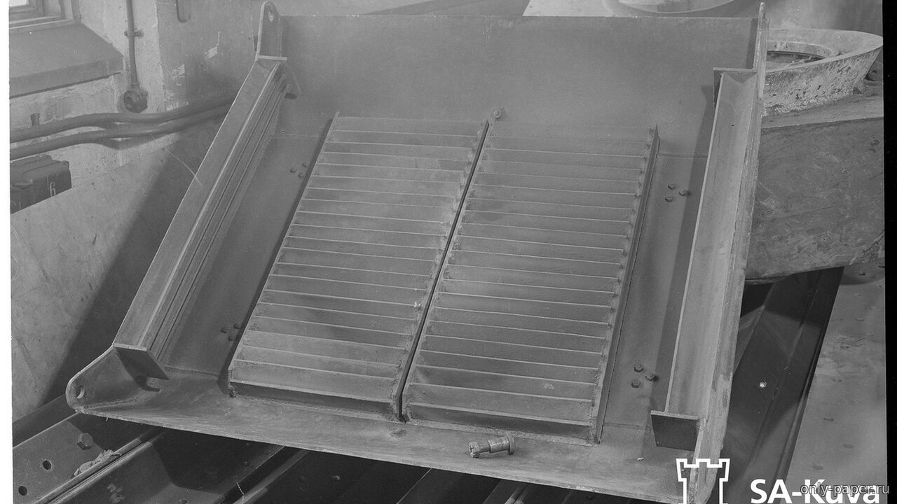

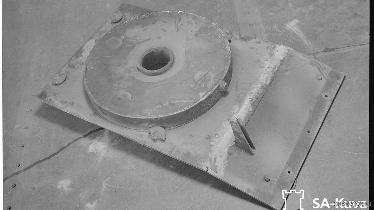

А вот так она выглядит в оригинале:
Как видно боковые решётки сделаны из уголка.
Не стал заморачиваться, т.к. родных выкроек на загиб не хватило, сделал плоскими, видно это всё равно не будет.
Прикрепления: 0457832.jpg (115.0 Kb) · 3707705.jpg (116.2 Kb) · 4985746.jpg (121.3 Kb)

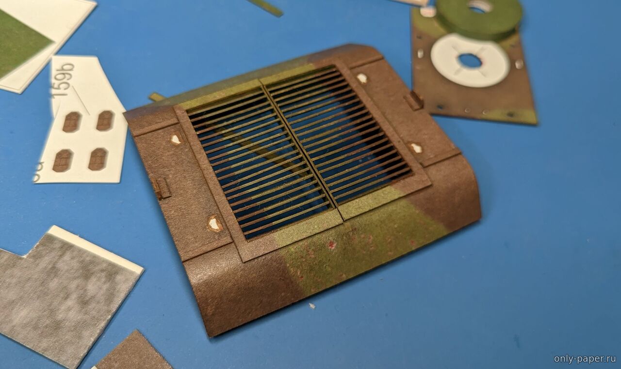

Доделал решётки на колпаке вентилятора.
Петли буду потом делать, когда колпак на место поставлю.

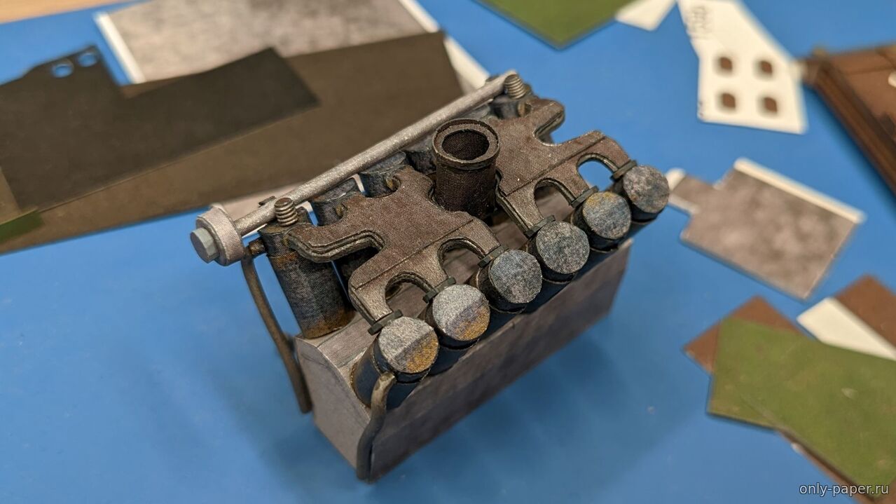

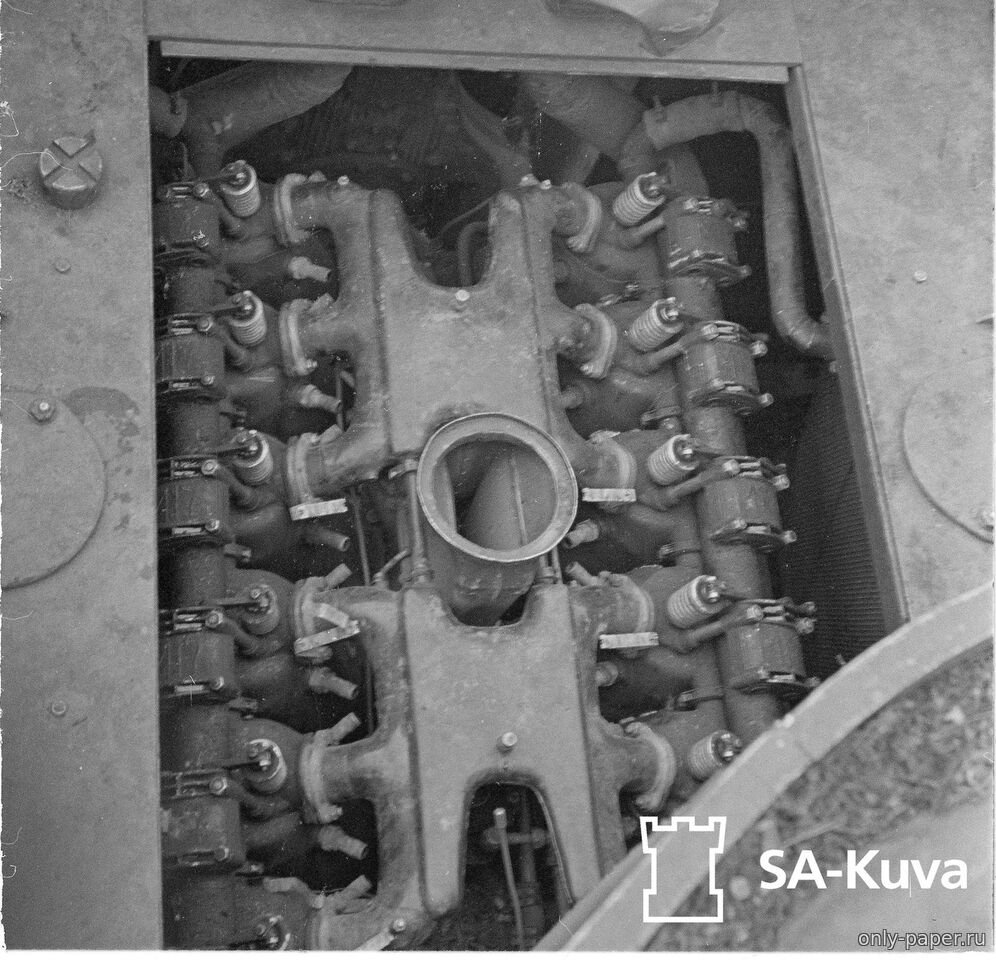

И взялся за двигатель.

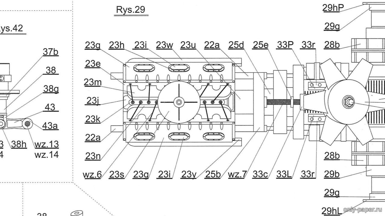

В разработке Моделика, откуда я беру нутро, двигатель сделан "по мотивам" В-2:
А должен быть М-17Т, у него отдельные цилиндры и воздушный фильтр размещаля на крышке люка:
Поэтому я взял за основу выкройки двигателя Максарта для БТ-5, помасштабировал цилиндры и пилю свой вариант.
Похожесть, конечно, относительная, надеюсь через люк не сильно видно будет  smile
Пружинки делаю из припоя 0,3.
Прикрепления: 0331683.jpg (127.2 Kb) · 2815065.jpg (118.3 Kb) · 1142827.jpg (170.7 Kb) · 6257516.jpg (107.1 Kb) · 5063195.jpg (111.9 Kb) · 7488161.jpg (98.3 Kb)
