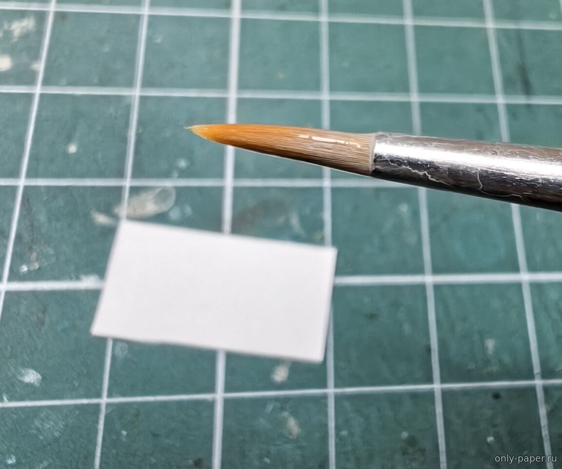

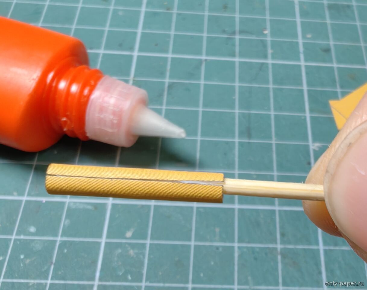

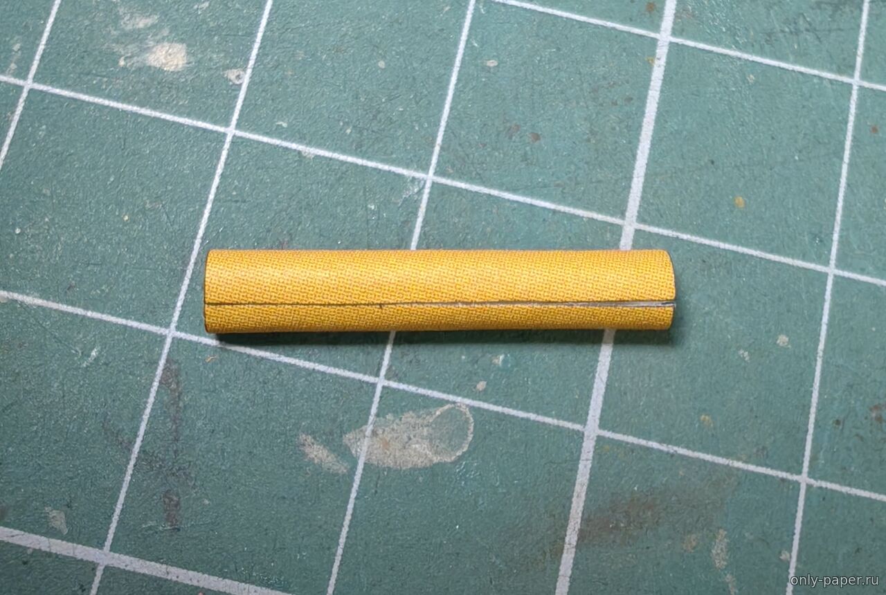

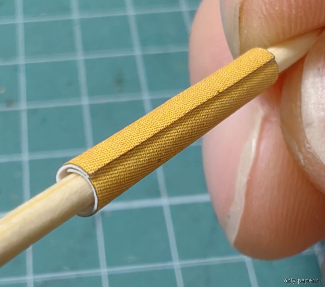

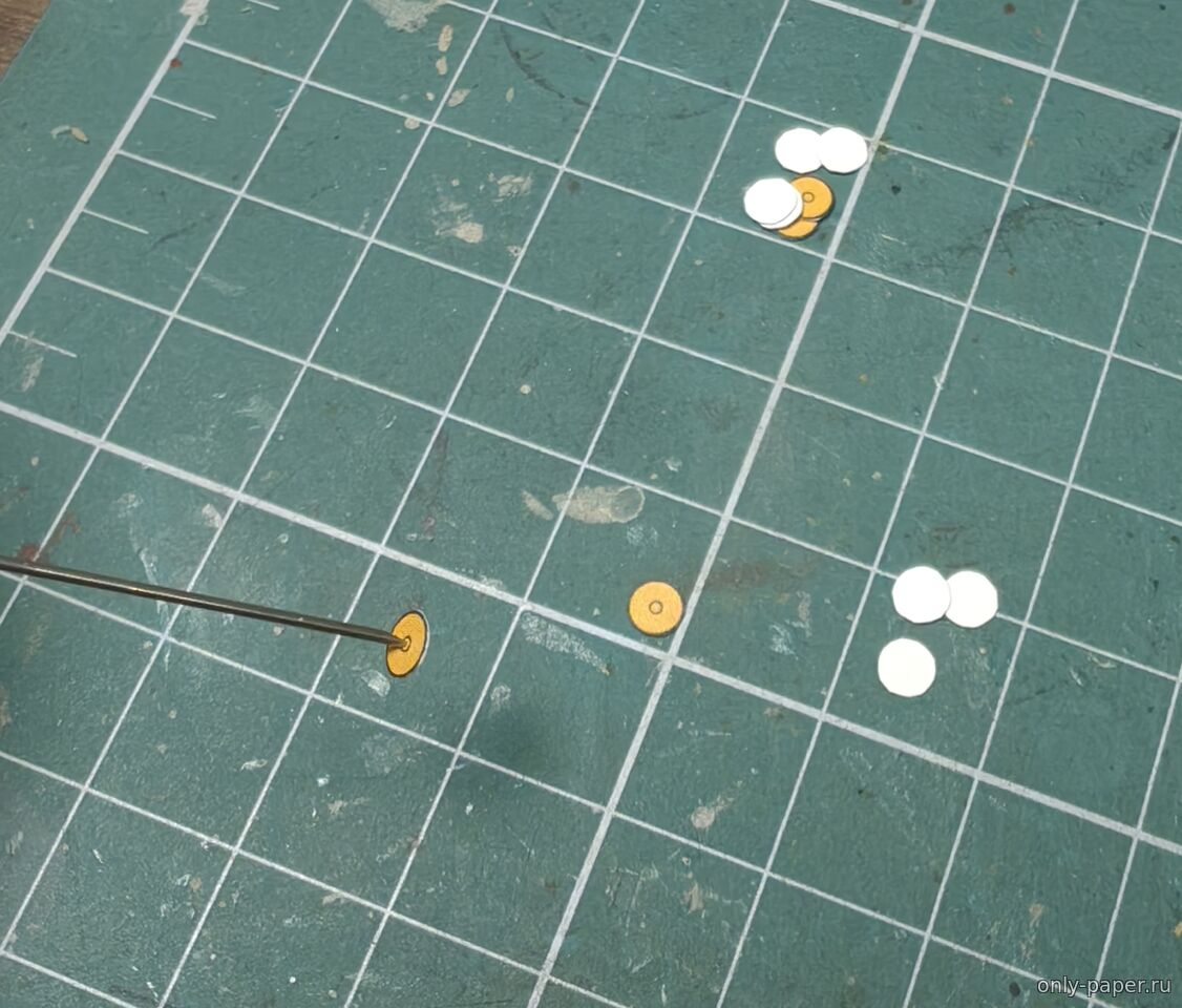

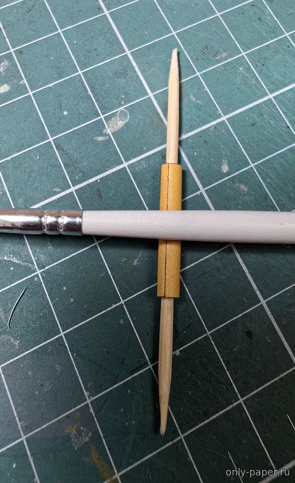

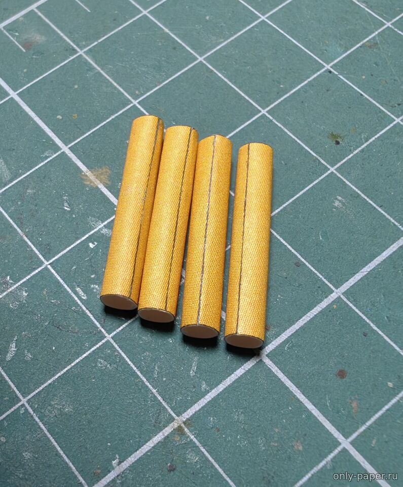

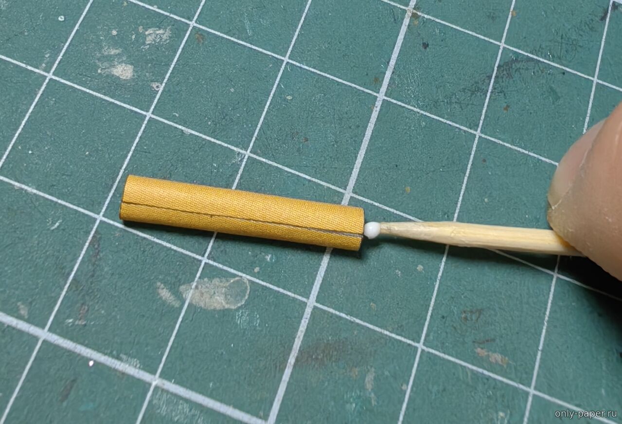

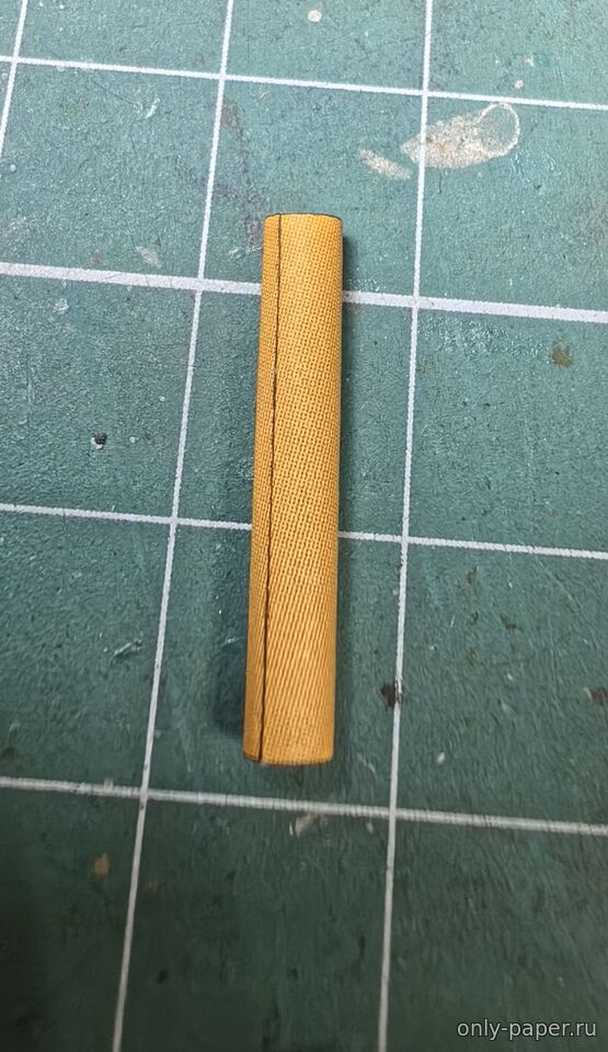

Наверно, у каждого моделиста есть свои способы формирования трубочек, коробочек и других узлов.
Пожалуй, расскажу про свой подход к цилиндрам. Может быть, кому-то пригодится smile

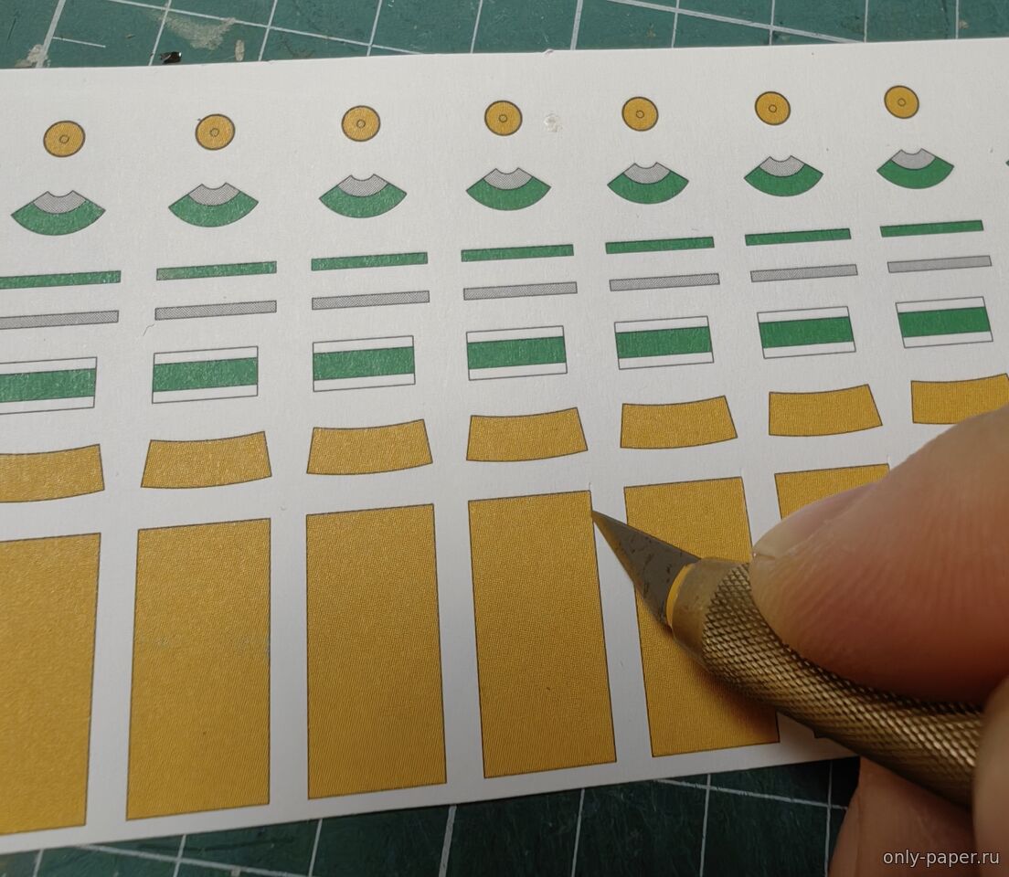

1. При вырезании развертки будущего снаряда рез необходимо делать "под углом", потому что при скручивании длина внутреннего радиуса меньше, чем наружного. И если не сделать такой рез, то внутренняя часть вылезет, и шов получится толстый и некрасивый.
2. Я предпочитаю смачивать сворачиваемые детали с помощью кисточки. Смачиваю её до состояния хорошей влажности, но чтобы вода не капала.
3. Накручивать развертку надо на что-то меньшего диаметра. У меня под рукой лежат вязальная спица, надфиль (у него хороший круглый хвостовик), палочка от суши, зубочистка. Здесь для снарядов по толщине подходит зубочистка. Вот такой "перекрут" нужен для того, чтобы развертка подпружинивала, и края сами прижимались друг к другу.
4. После этого изнутри я смазываю клеем края с помощью зубочистки. Из-за свой формы конуса, зубочистка как будто "заталкивает" клей как раз между склеивыаемыми ребрами. А из-за подпружинивания, края цилиндра сами прижимаются друг к другу.
5. После высыхания, клеевой шов можно чем-нибудь прокатать. В данном случае я пользовался кисточкой. Причем нужно именно прокатывать, а не проглаживать. Потому что от проглаживания шов начинает блестеть.
UPD. Прокатывать чем-то круглым шов надо вдоль, держа деталь на весу. Это я просто для фото композицию положил на коврик 😊
6. Ну и качество любой технологии определяется повторяемостью результатов. Кажется, что тут все в порядке. Даже подкраска шва не требуется. Белый торец бумаги нигде не просвечивает.
И ещё один лайфак однажды увидел, по-моему, у Azrael (был такой товарищ в десятых годах на card-army). Чтобы подкрасить торец мелкой детали, можно наколоть её на иглу от шприца. След прокола после этого совсем не виден, и не нужно перехватывать деталь пинцетом.

Спасибо за рецепт, всегда рад таким людям которые делятся технологиями, но есть вопросик по 5-му пункту, я правильно понял, что катается (вращается) кисточка вдоль шва по зубочистке (в верх - в низ), а не сама деталь по коврику?
rezaf2aiДата: Понедельник, 17.11.2025, 19:24 | Сообщение # 18
Сообщений: 87
Репутация: 537
Да, правильно поняли. Нужно кисточкой вдоль шва катать.
Согласен, фото не очень понятное получилось. Переснять уже не получится, закончились заготовки снарядов 😊

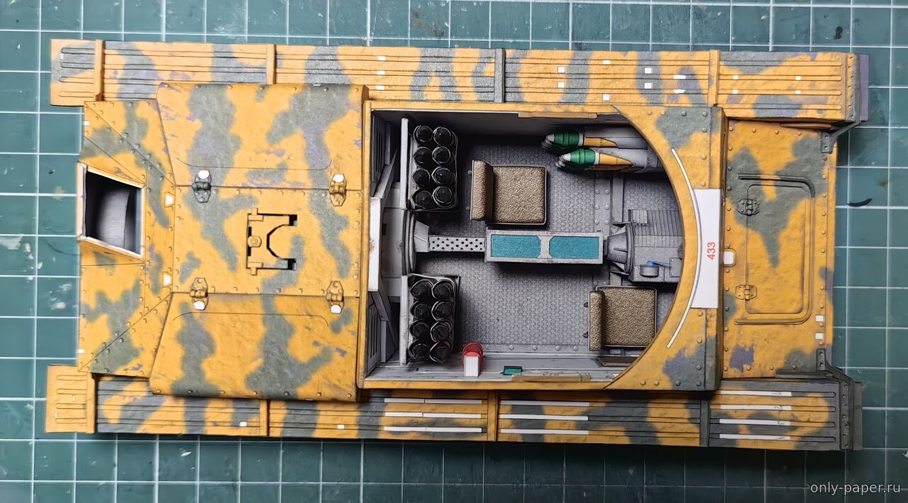

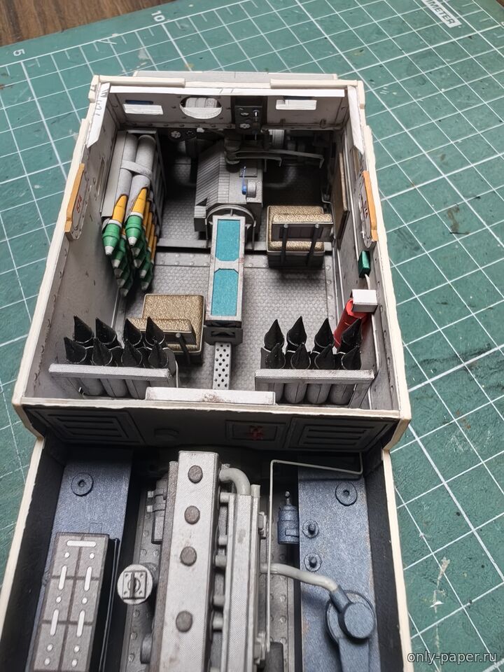

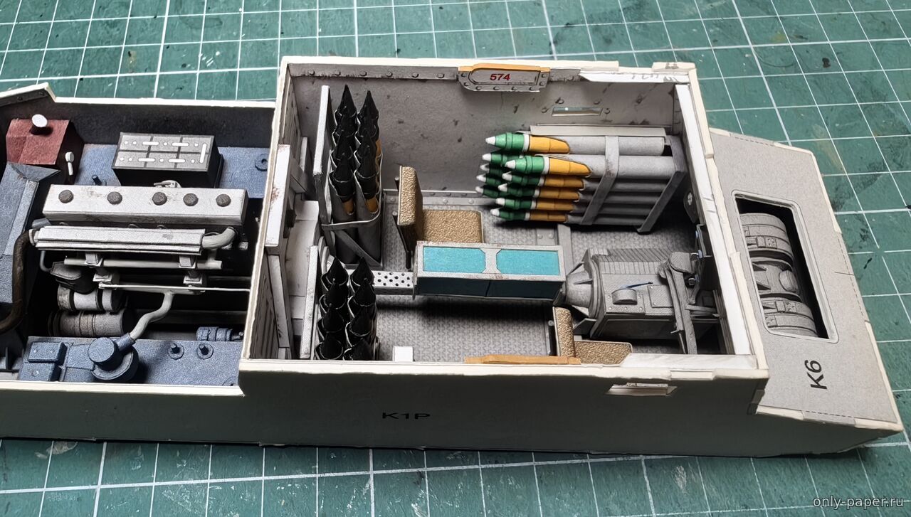

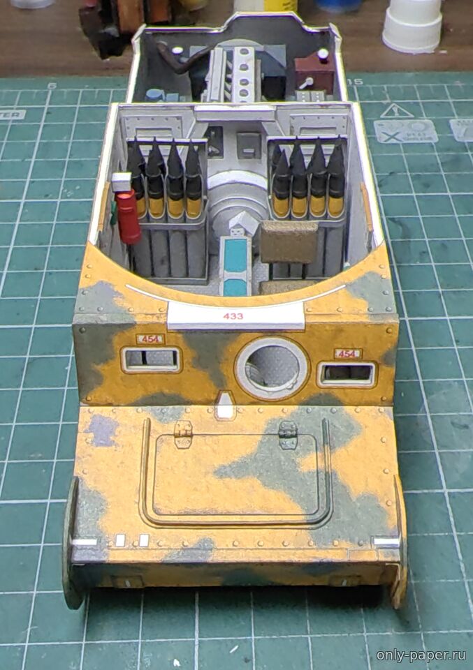

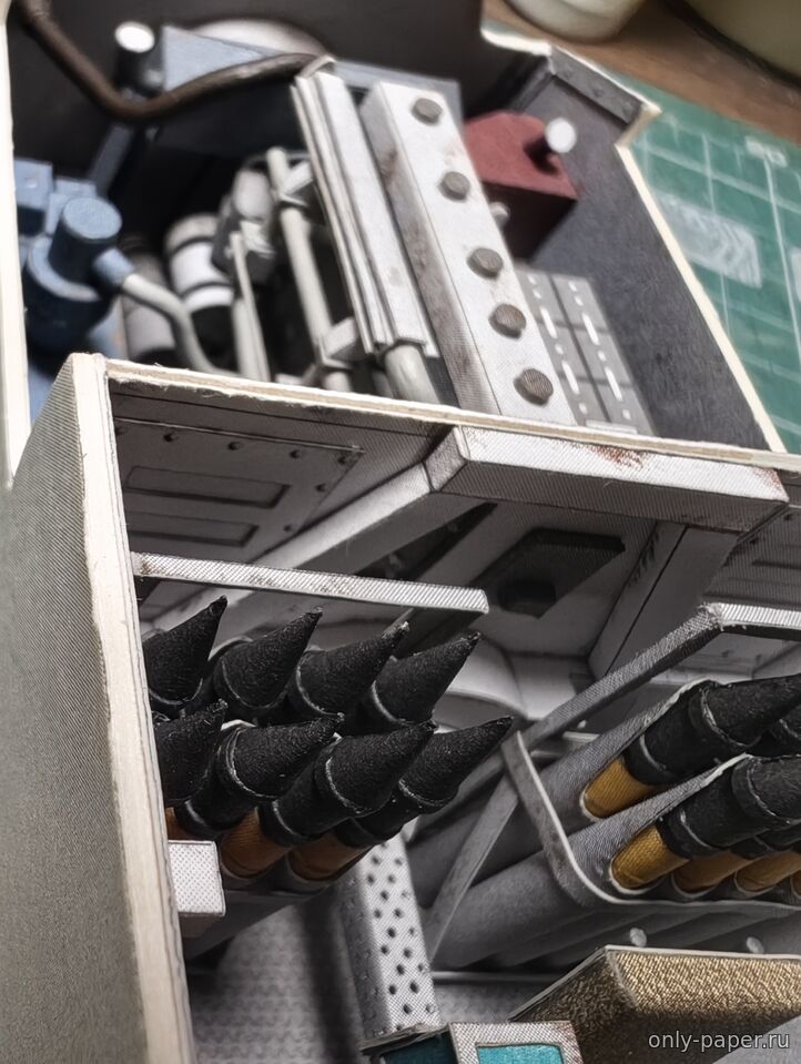

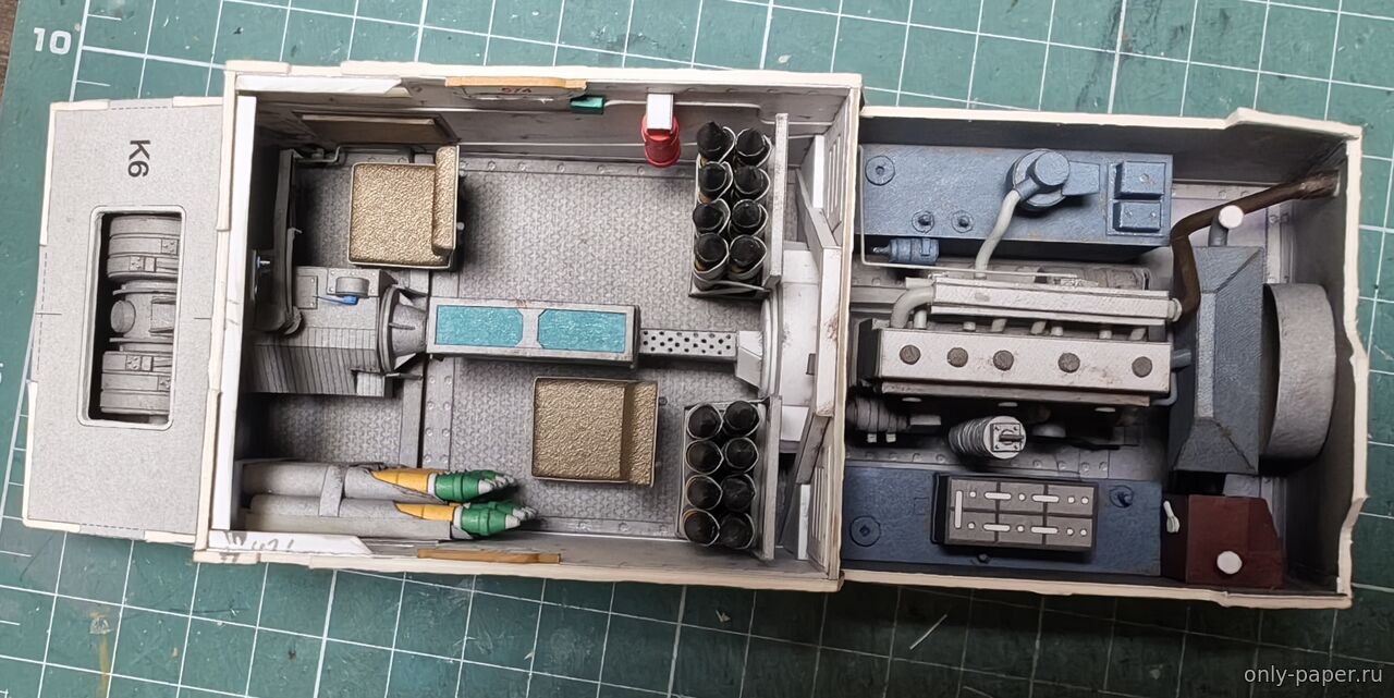

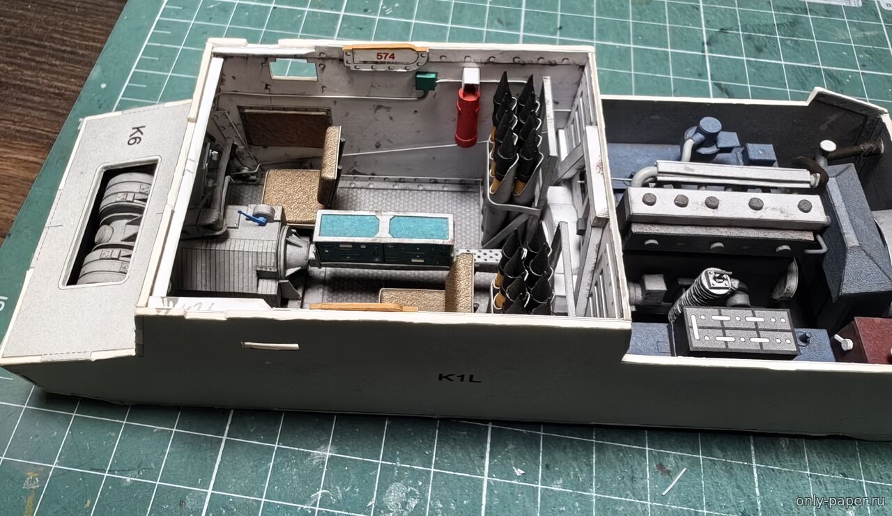

Доделал интерьер!
Далее по схеме сборки начинается внешняя обшивка.
Мне очень нравится цветовое оформление модели. Несмотря на некоторую мультяшность, яркие пятна снарядов, радиостанции, огнетушителя, голубенькие переключатели прямо сильно украшают интерьер 😊
Также добавил электропроводку по правому борту.

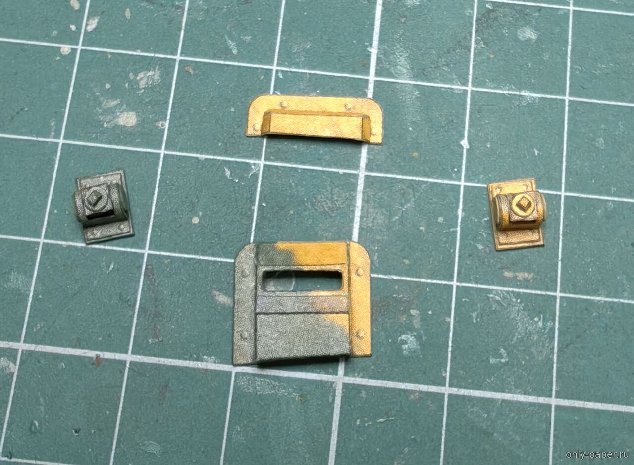

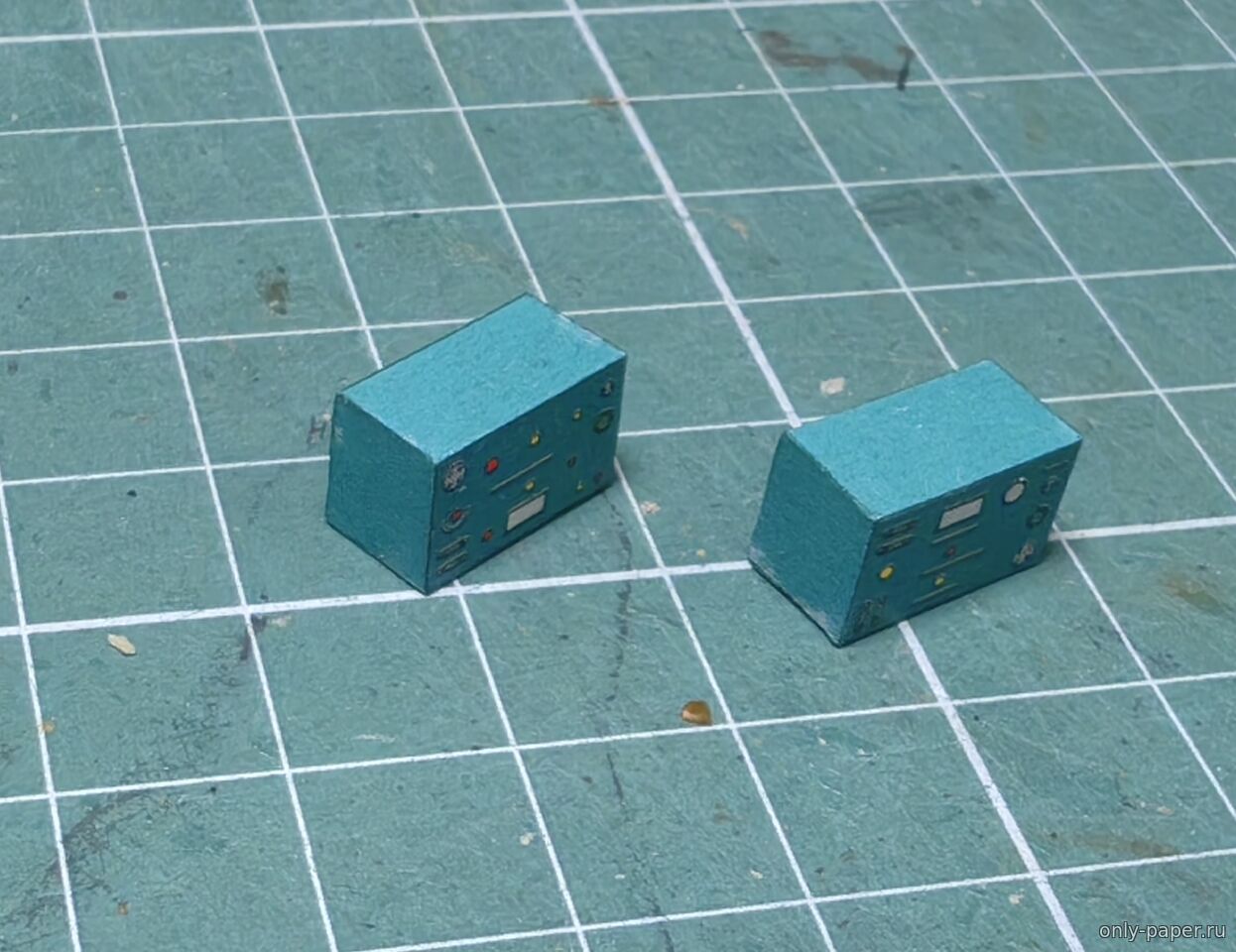

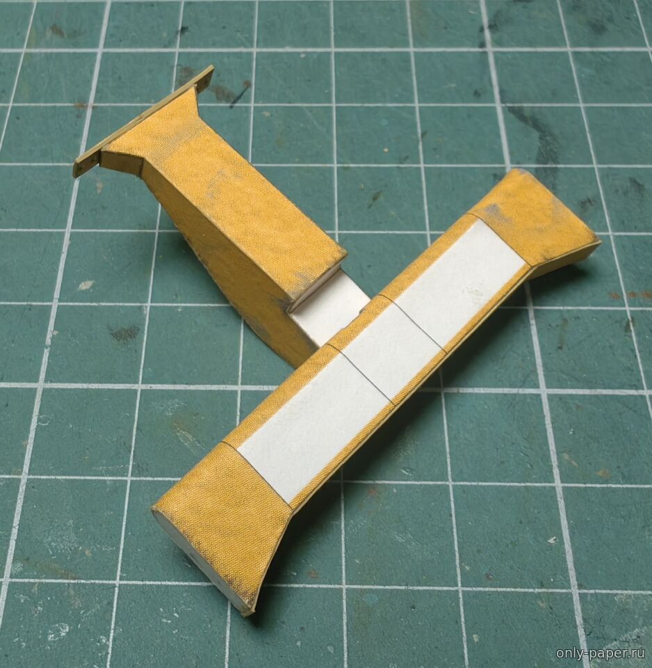

И еще немного про технологию.
К своему стыду, я раньше не пользовался технологией "реза под 45", хотя и знал о ней. Казалось, что при толщине бумаги в 0,2 мм торец и так не сильно видно.
Но посмотрел недавно видео про эту технологию https://rutube.ru/video....1114830 и решил попробовать.
В общем, я был не прав 😔
Результаты получаются шикарные.
Вот коробки радиостанции. Жаль, не видно их совсем в модели.
И для сравнения, вот так выглядит необрезанный под 45 гр. торец.
Прикрепления: 0088417.jpg (149.2 Kb) · 7270961.jpg (116.2 Kb)

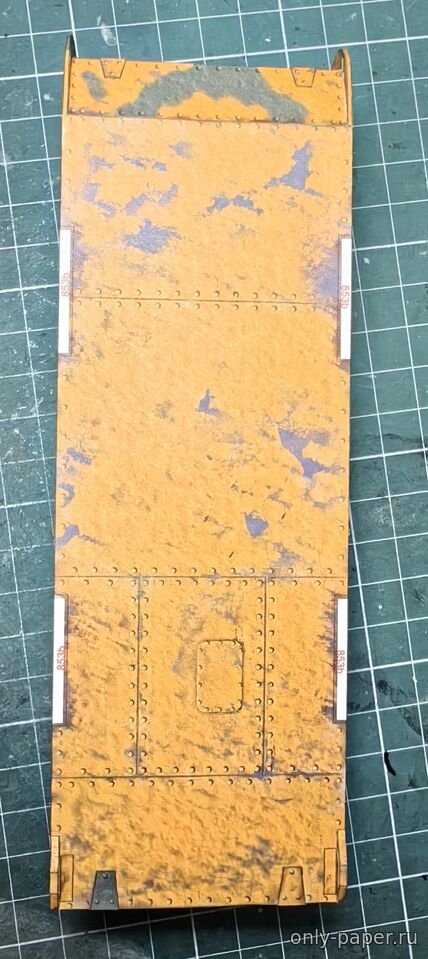

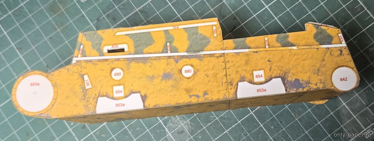

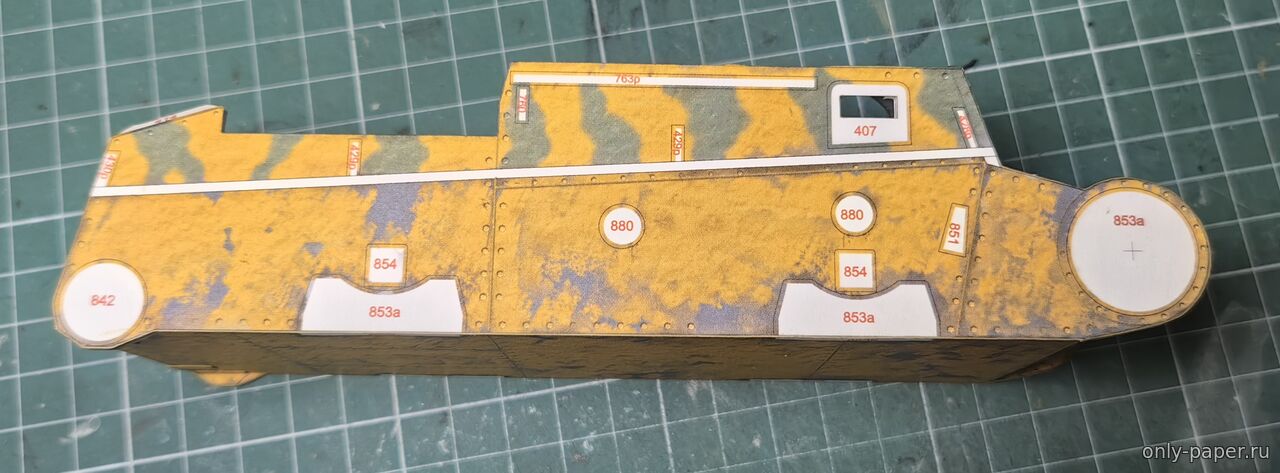

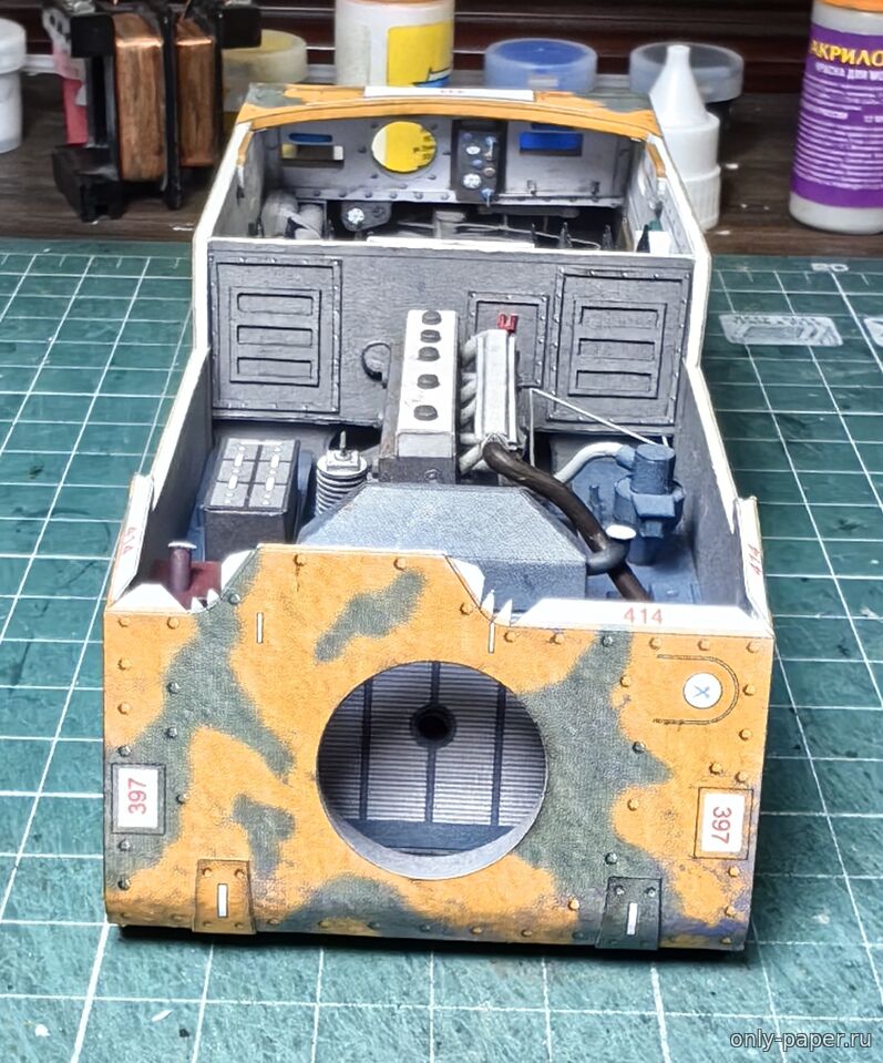

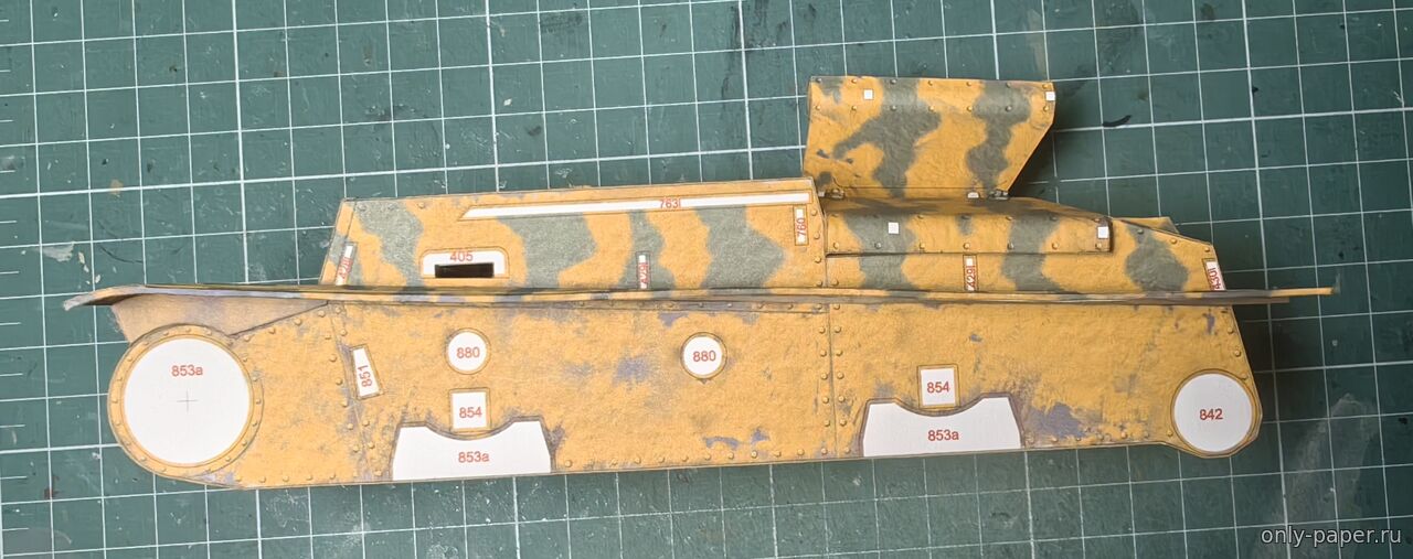

А у меня начался следующий этап - обшивка корпуса.
Стоит обратить внимание, что сперва нужно наклеить боковины, так как детали днища и перед-зад спроектированы с нахлестом на них.
Сошлось все почти хорошо, за исключением днища и внутренних круглых вставок на носу танка.
Днище суммарно пришлось подрезать примерно на 1,5 мм спереди и сзади. Непонятно, откуда это набежало, так как смежные детали легли как нужно.
А вот с круглыми вставками, похоже, разработчик не учёл толщины бумаги. На голый каркас они встали идеально, но после наклейки обшивки пришлось паз подрезать, и все равно они оказались чуть больше по радиусу. Подрезать их по окружности не стал, так как с внутренней стороны все хорошо, а с наружной они закроются крыльями и ведущими звездами.
Краска для торцов традиционно "Звезда": 11-песочная и 45-хаки
Кстати по торцам кое-где прошелся серым акварельным карандашом. В этом качестве они действительно хороши, позволяют скорректировать тон основного цвета.
Прикрепления: 0080410.jpg (108.1 Kb) · 1959312.jpg (114.9 Kb) · 1866079.jpg (99.9 Kb) · 9553265.jpg (164.2 Kb) · 9969804.jpg (91.4 Kb) · 9037833.jpg (258.9 Kb)

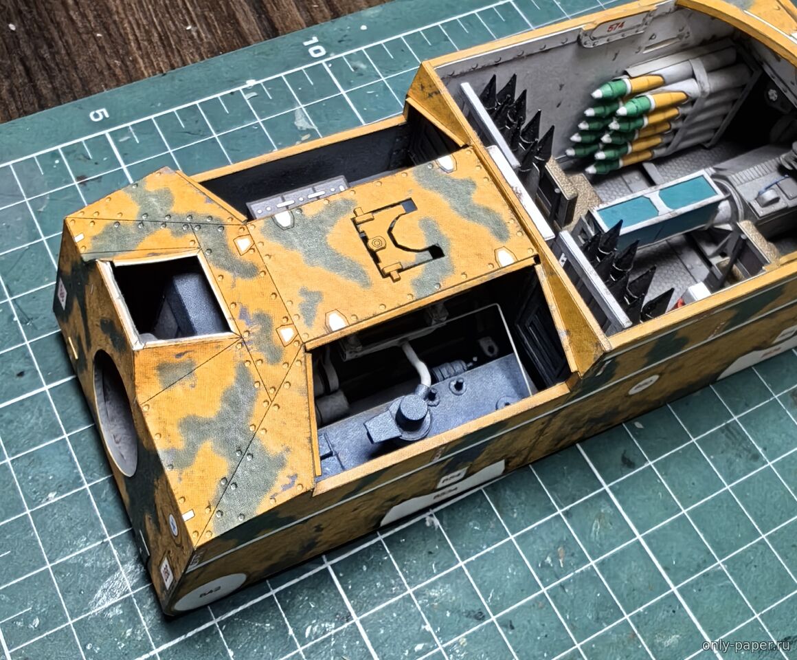

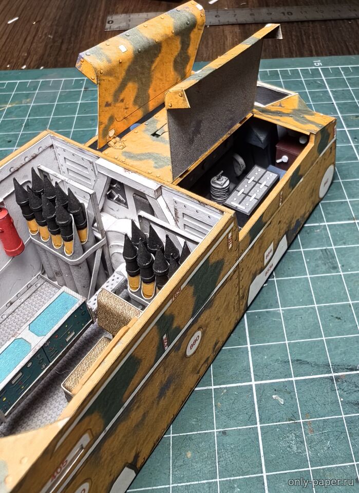

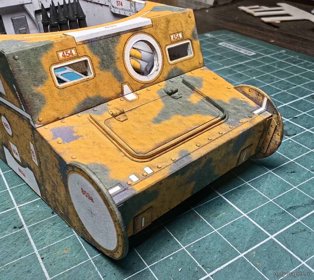

Стройка неспешно продолжается.
Сделал крышку МТО и разную мелочь, которую приклею позже, чтобы не отломать.
Для вентиляционной решетки заказал травление, сделаю позже.
Также сделал крышки.
Чешская инженерная школа меня удивляет.
Такая замороченная крышка МТО, а доступа к заправочным горловинам масла и воды в радиаторе нет 🤣

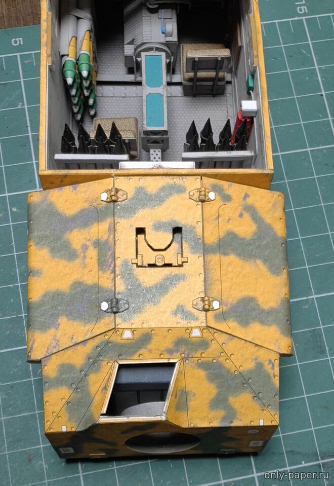

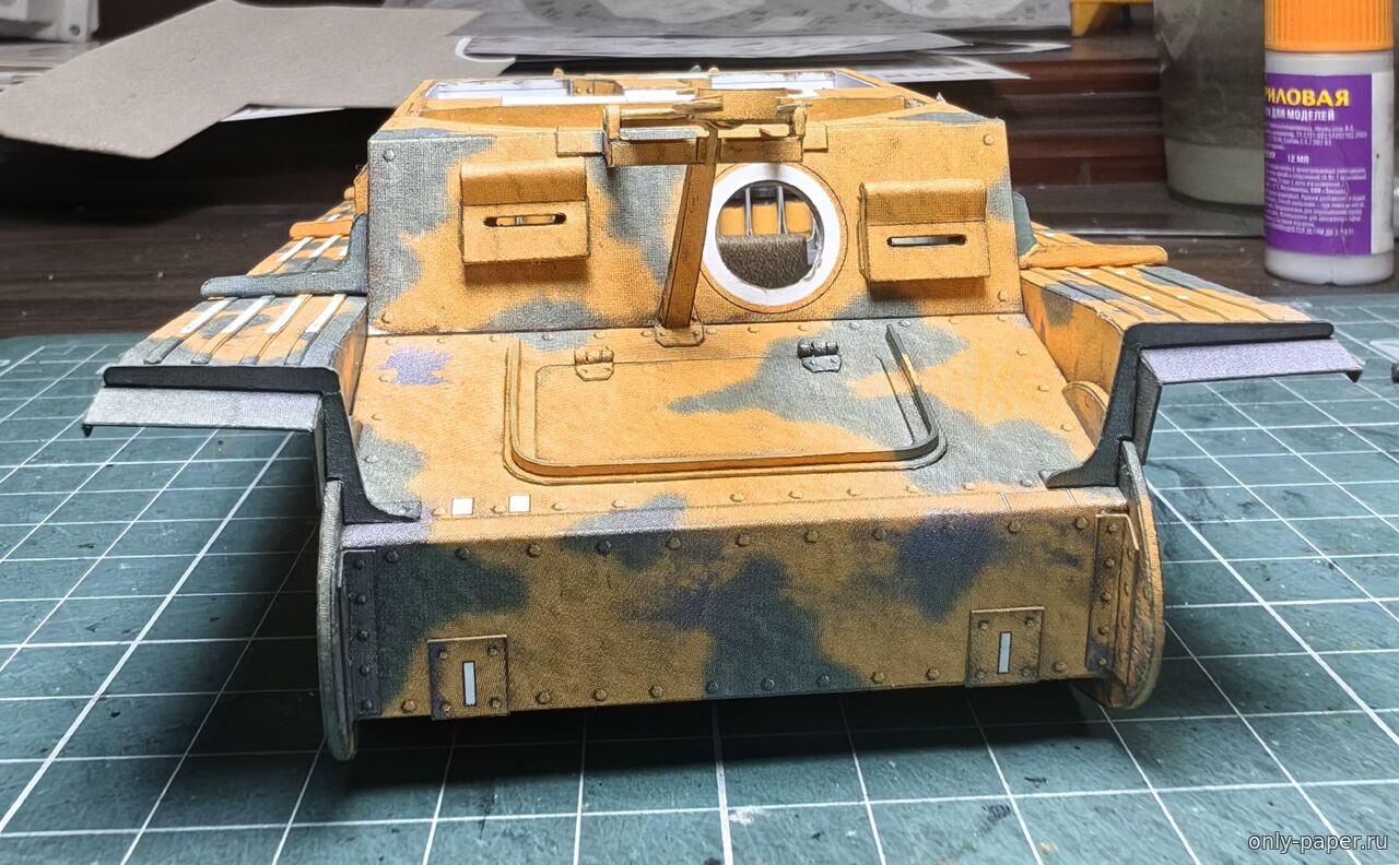

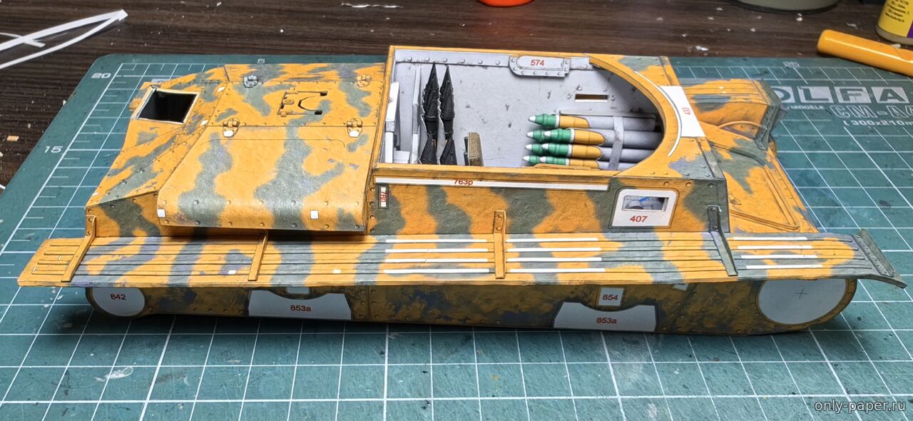

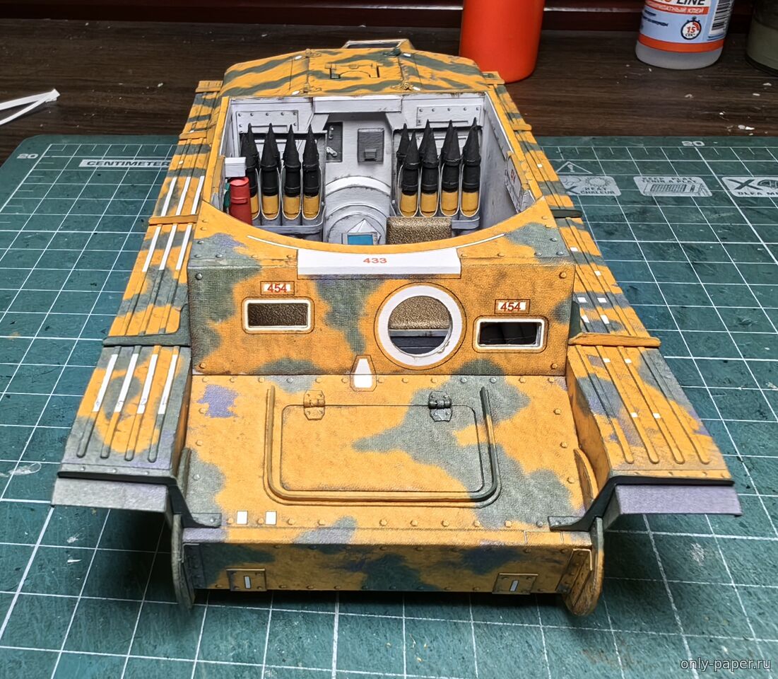

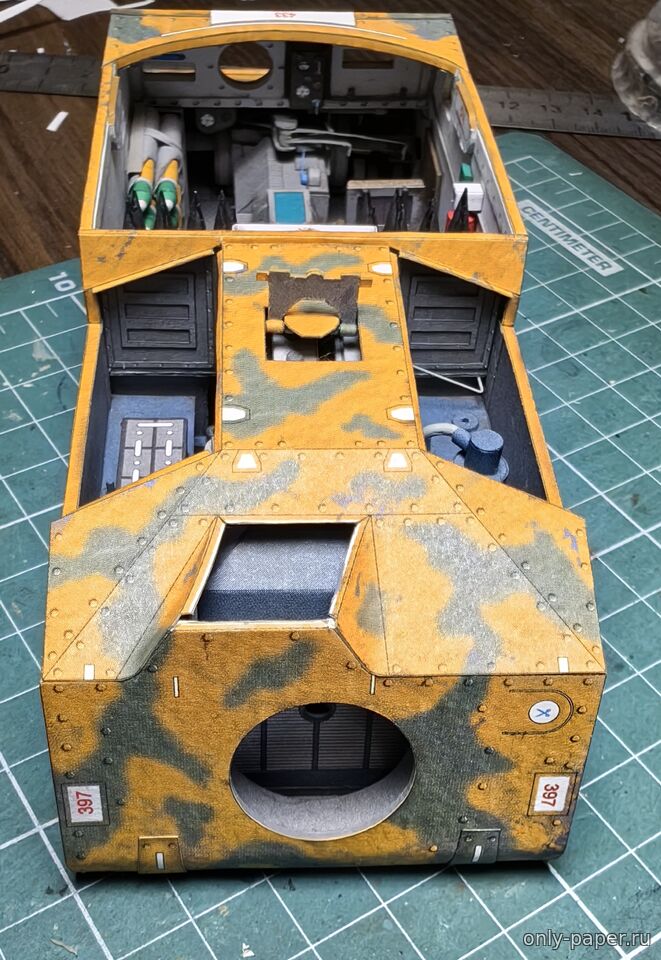

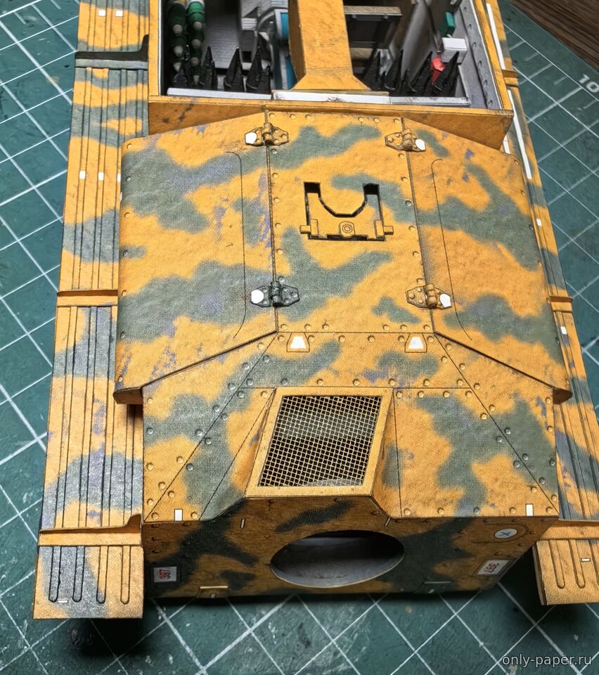

А я достиг второй вехи - сформирован корпус со всеми крупными деталями! Техника начинает принимать свои очертания.
Далее на нем только мелочевка.

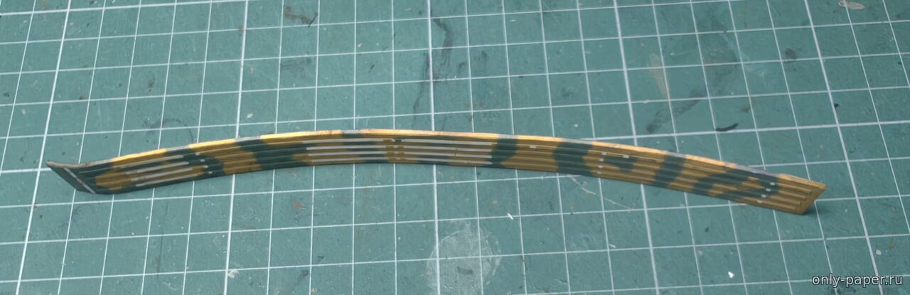

Но с крыльями не все гладко получилось. После наклейки полосок их сильно покоробило 😒
И при фиксации на корпусе они теперь выглядят так, будто на них экипаж попрыгал 🤣
Прикрепления: 7250951.jpg (182.4 Kb) · 9609997.jpg (238.4 Kb) · 9139176.jpg (159.7 Kb) · 9838186.jpg (75.7 Kb) · 9754342.jpg (118.9 Kb)
rezaf2aiДата: Вторник, 09.12.2025, 05:58 | Сообщение # 29
Сообщений: 87
Репутация: 537

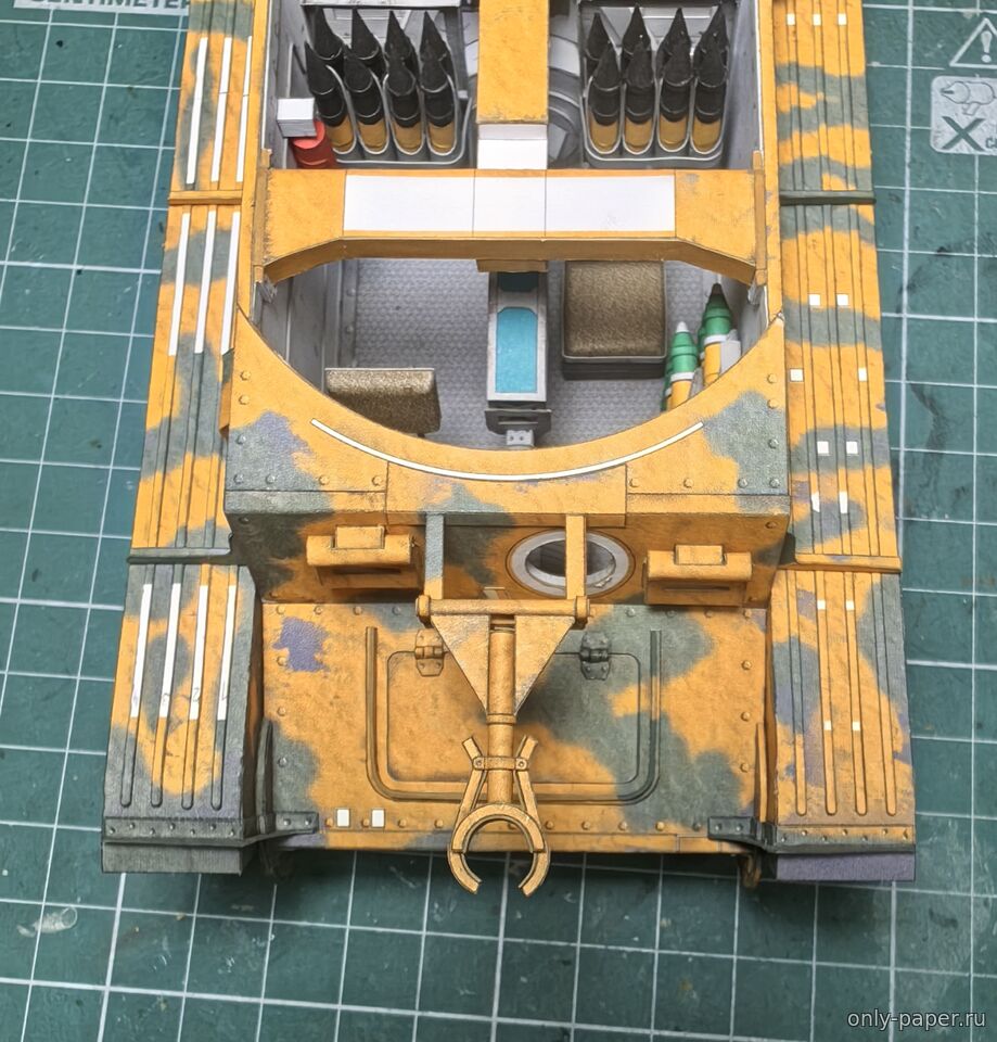

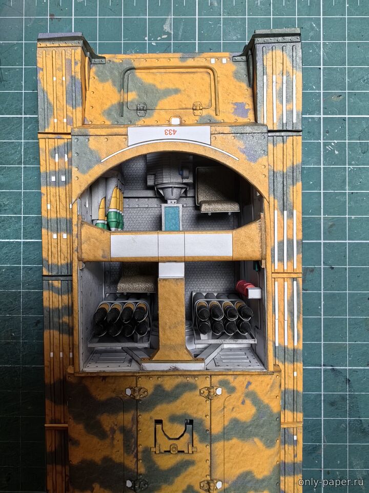

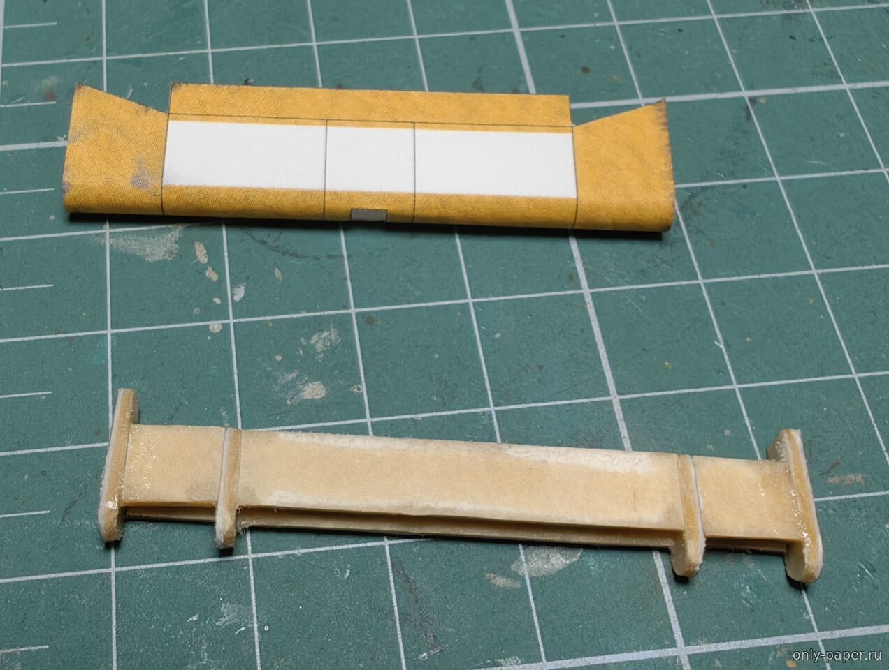

ААА! Внезапно оказалось, что у меня корпус покоробило почти на миллиметр (стал шататься по диагонали) 😳
Единственный вариант это исправить - что-то жесткое приклеить сверху ванны. Но там же открытая рубка...
По схеме там должна быть крестовина опоры орудия, должна подойти в качестве силового элемента. Решил её сразу сделать, не дожидаясь порядка нумерации.
Но изучение деталей показало, что эту опору предполагается делать только из бумаги без какого-либо усиления. Почесав голову, сам сделал каркас из миллиметрового картона, пропитанного суперклеем.
Далее, придавив, корпус книжками по краям, вклеил эту крестовину. Полностью проблему не решило, но коробление уменьшилось до 0,2 мм

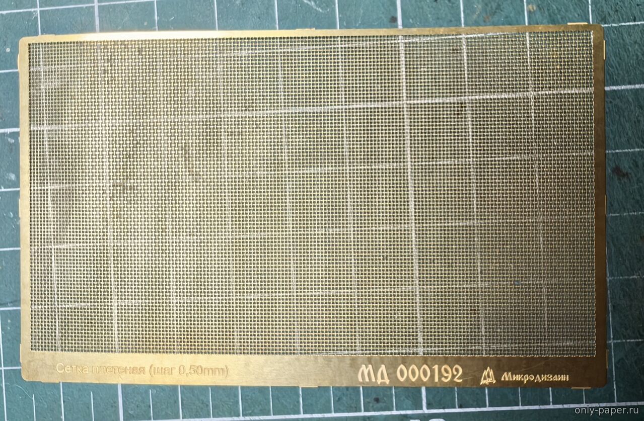

А еще мне приехала заказанная сеточка, и я её поставил
Прикрепления: 8947836.jpg (158.4 Kb) · 3973613.jpg (125.5 Kb) · 6738976.jpg (533.6 Kb) · 1665266.jpg (308.7 Kb) · 0924854.jpg (200.3 Kb)

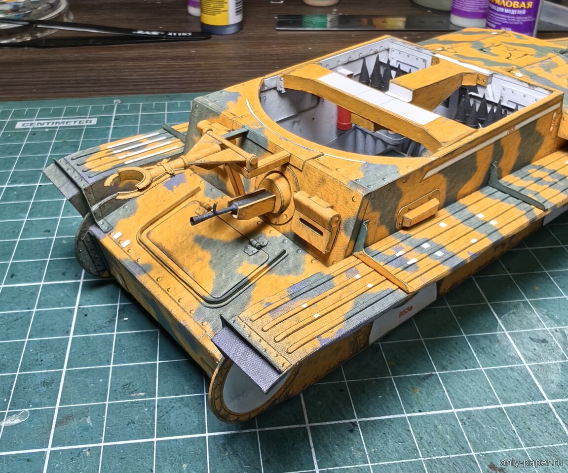

rezaf2aiДата: Воскресенье, 14.12.2025, 05:45 | Сообщение # 30
Сообщений: 87
Репутация: 537

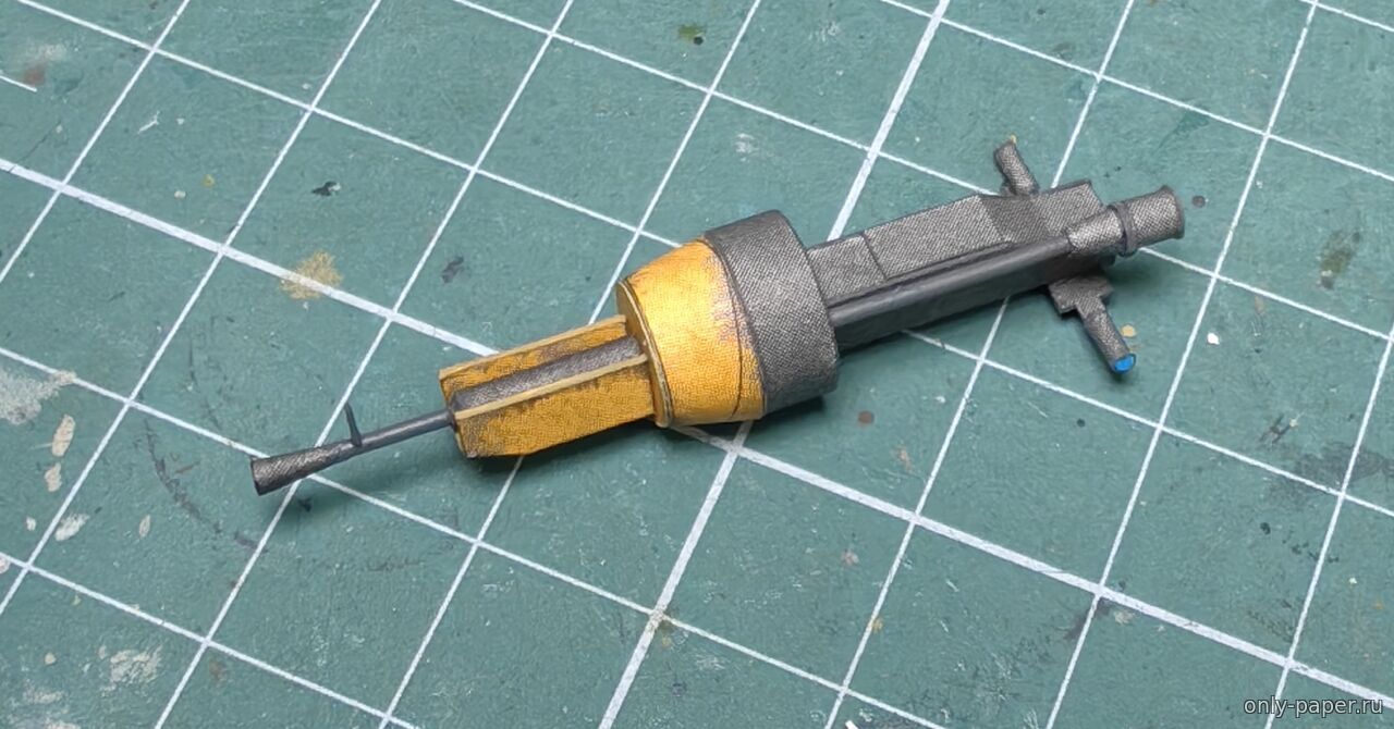

Небольшое субботнее обновление.
Сделал держатель пушки, смотровые люки и пулемёт.
Люки немного открываются, но не до конца. Мешают внутренние ручки.
Подкос пушечного держателя действительно стоит не вертикально, так и нужно по сборочной схеме. Нижнее крепление смещено влево, а верх должен быть посередине.
И я подкос подклеил картоном 0,5. Без этого он совсем хлипкий.
На фото передняя часть пулемета не приклеена, держится "на сухую". Да и в собранном виде пулемет не получается вставить через корпус из-за вклееной крестовины. Поэтому ствол уже приклеивал снаружи.
Ну и голубые законцовки ручек вызывают удивление 🙂
Теперь главное эти торчащие нежные деталюшки не отломать 🤣
