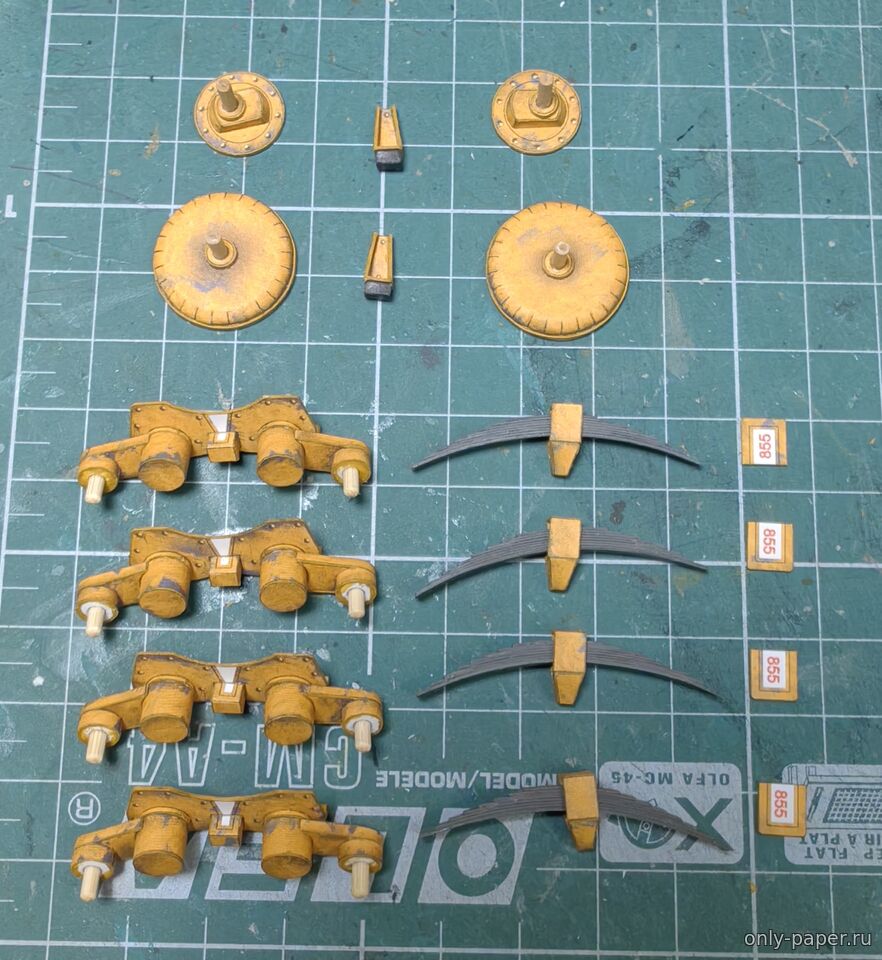

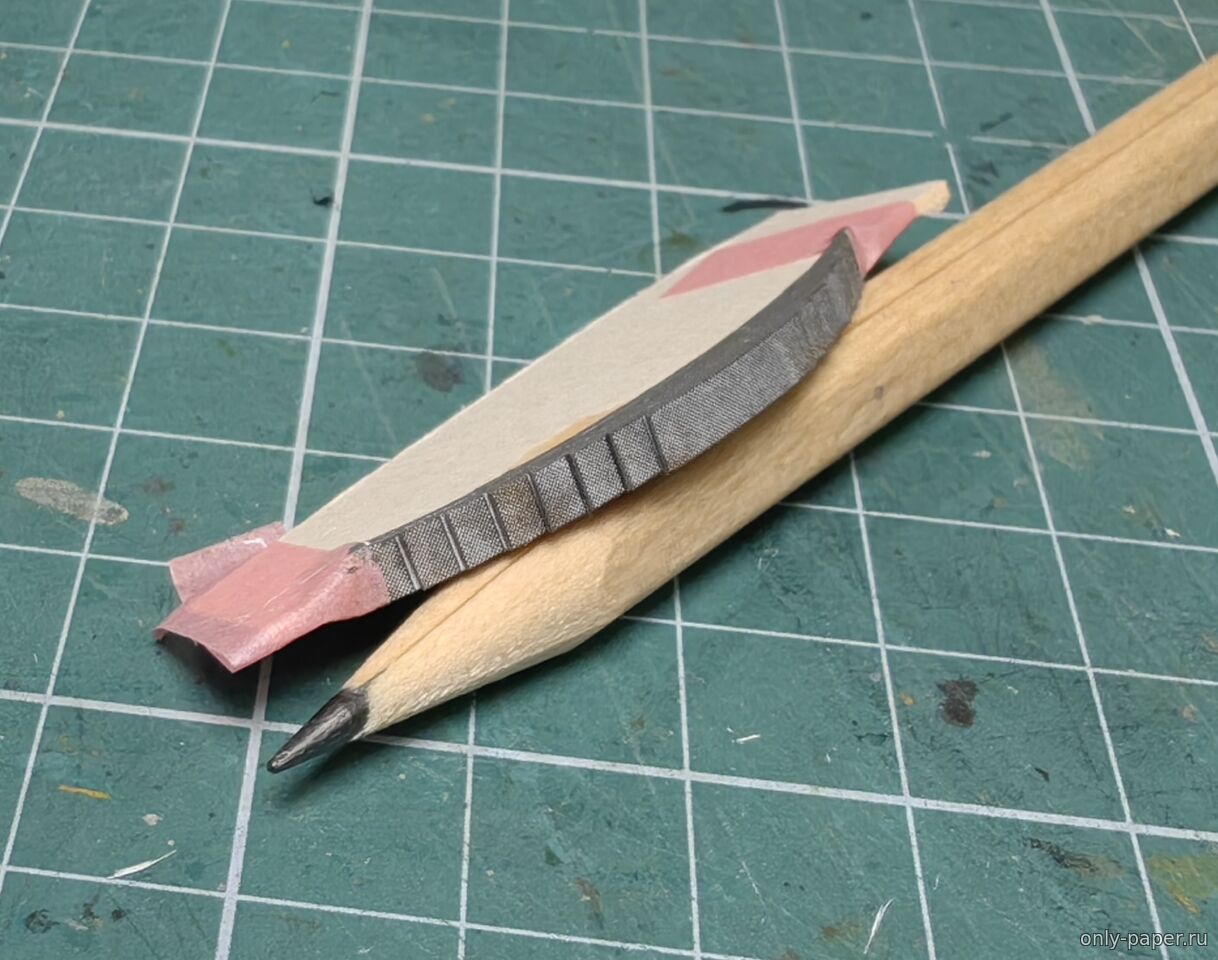

За прошедшие 10 дней в неспешном режиме собрал все элементы ходовой части.
Для изготовления рессор использовал шаблон
Но длины рессорин немного не хватало, пришлось подкрашивать.

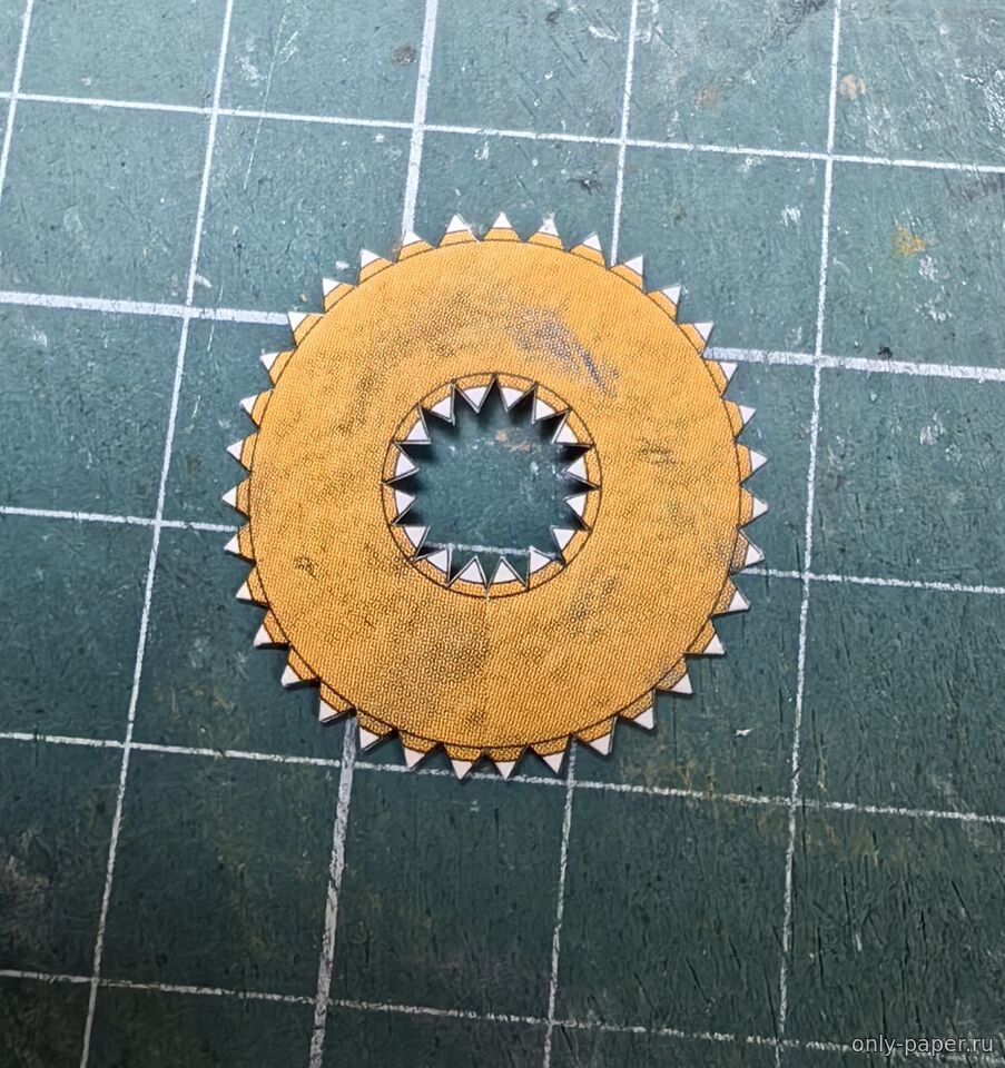

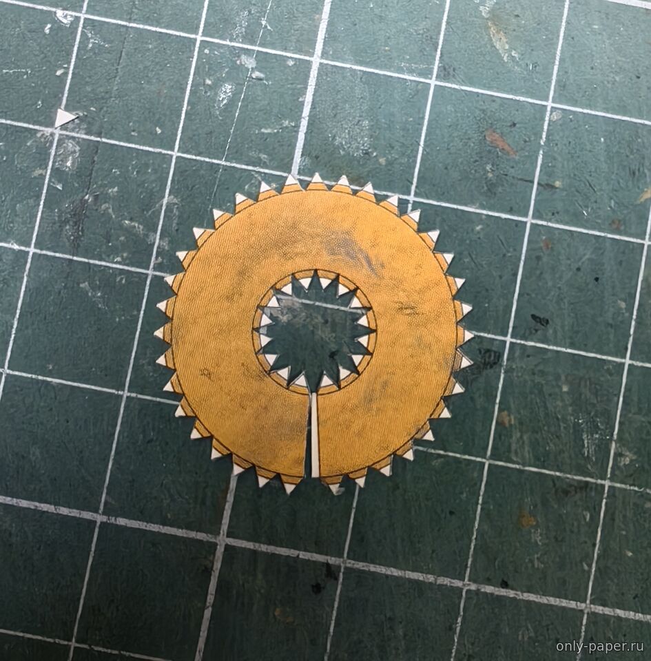

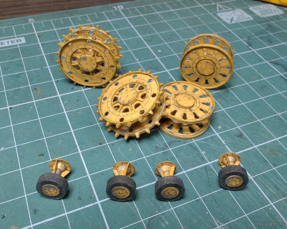

У ведущих колес интересная конструкция с отдельными зубцами.
Наученный горьким опытом, что шаг лазерных гусениц не соответствует шагу звездочек, решил предварительно проверить, как будет здесь... Не совпадает 😒
Поэтому приклеивал зубцы "по месту" в отверстия гусеницы. Из-за этого три последних зубца оказались сближены. Надеюсь, после установки гусеницы будет не слишком заметно.
Ленивцы и поддерживающие катки собрались легко.

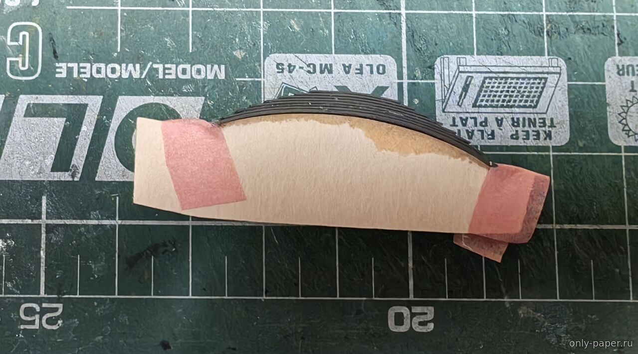

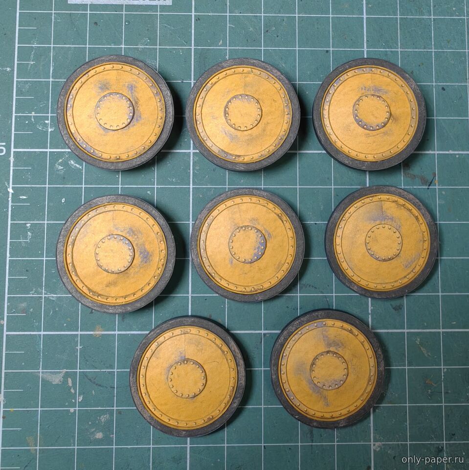

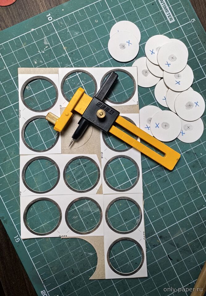

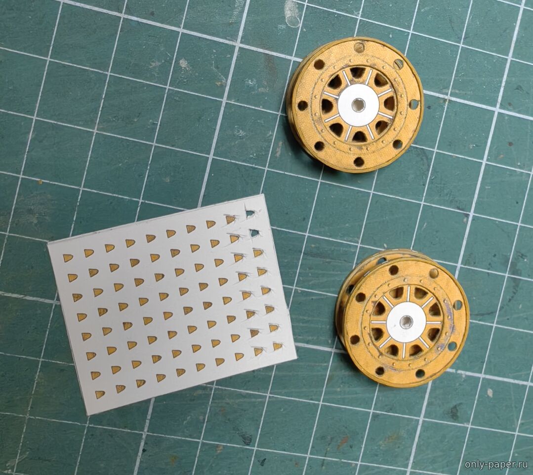

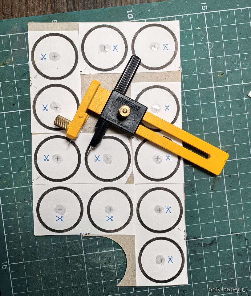

Готовы опорные катки. Хорошо, что их всего 8 🙂
Ну и немного про технологию.

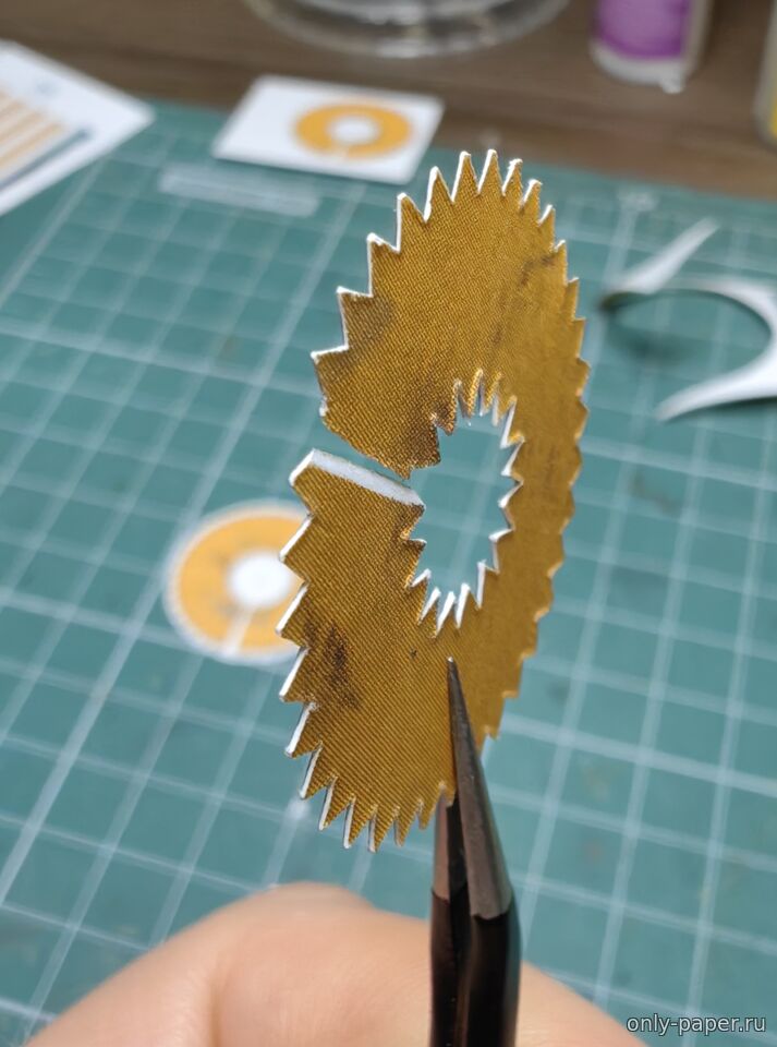

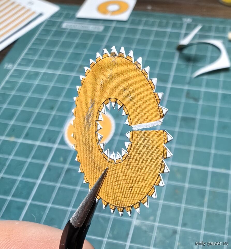

Бандажи предварительно наклеиваются на 0,5 мм картон, ножом их резать замучаешься. Поэтому для вырезания внутреннего круга я использовал циркульный нож. Чтобы игла не болталась, в центр капнул суперклей.
Меня всегда расстраивали черные контуры обводок где-нибудь на плоских поверхностях. Диски обещали быть такими же, но решил поэкспериментировать и  склеить их "на конус". Для этого оставил небольшой клапан, а потом обе стороны подрезал "в ноль", обязательно "съедая" черную линию обводки.
Если присмотреться, стык, конечно, видно. Но тут проблема в уже в окраске, так как тон и фактура половинок отличается немного
Прикрепления: 7177732.jpg (177.1 Kb) · 4441804.jpg (159.9 Kb) · 9942468.jpg (155.6 Kb) · 6352959.jpg (154.3 Kb) · 7047713.jpg (73.4 Kb) · 0425406.jpg (133.0 Kb) · 7688048.jpg (183.8 Kb)

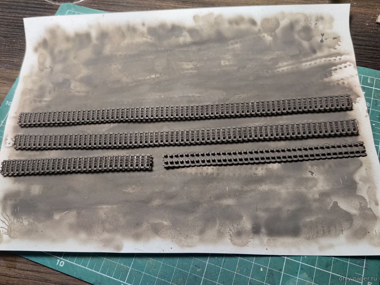

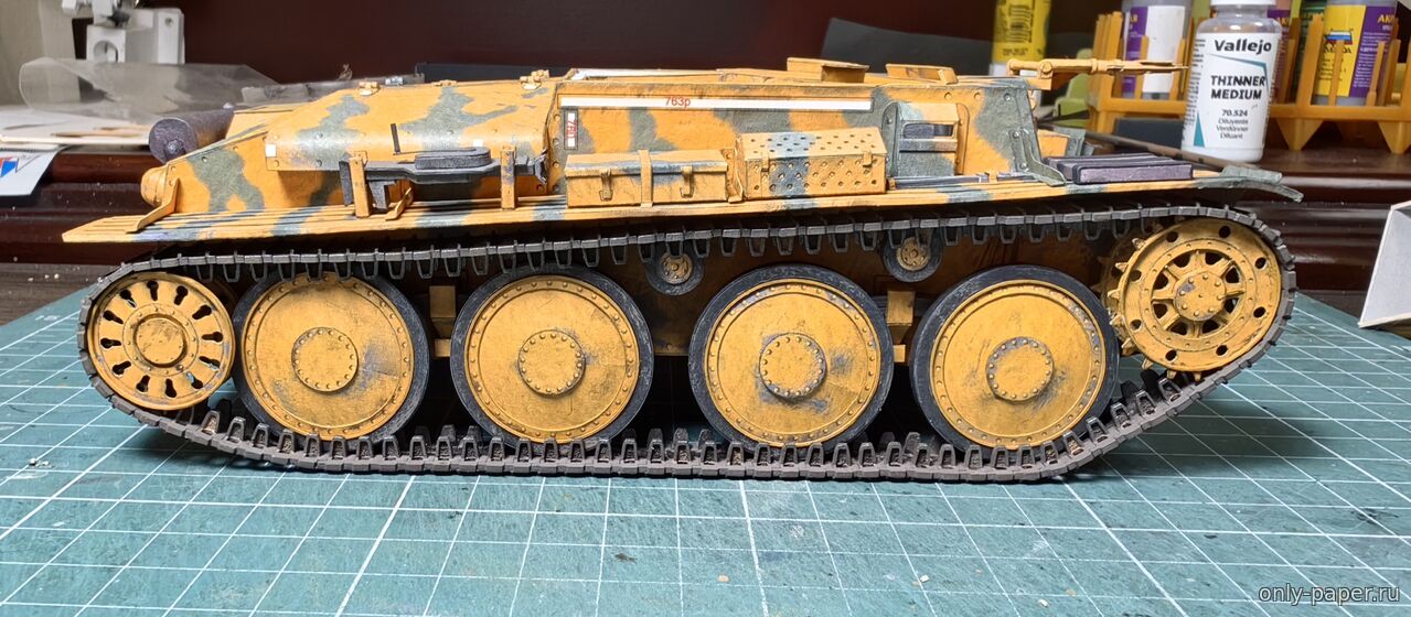

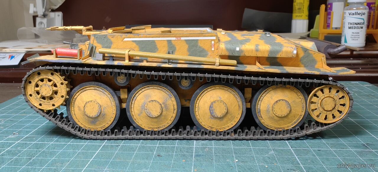

Дело дошло до гусениц. Я покупал оригинальную лазерную резку в виде ленты. Качество хорошее 👍
Надоело мне мучиться с кистью, так как очень сложно прокрашивать углубления, и приобрел себе, наконец, аэрограф. Хе-хе, первый шаг к становлению маляра сделан 🙂
Но беда пришла, откуда не ждали. Давно уже использую краску Vallejo Panzer Aces Track Primer для покраски траков. Она классного цвета, но оказалась слишком густая, и не подходит для аэрографа (уже после неудачных экспериментов изучил вопрос. Оказывается у Vallejo есть линейка красок для кисти и для аэра. Вот эта - для кисти).
В итоге все же купил разбавитель (блин, он дорогущий, бутылочка около 600 руб стоит) и смог покрасить гусеницы аэром со страданием и мучениями.
Потом прошелся по гребням и выступам металликом, а по углублениям жидко разбавленной земляной краской.
Прикрепления: 4309467.jpg (593.2 Kb) · 3305617.jpg (606.8 Kb) · 3675390.jpg (169.0 Kb) · 9254411.jpg (176.9 Kb) · 9238349.jpg (156.6 Kb) · 7126056.jpg (132.8 Kb)

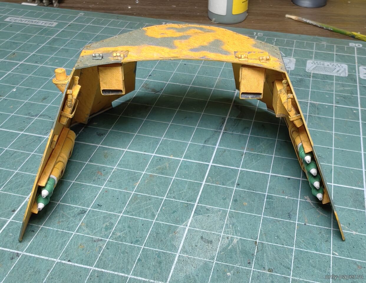

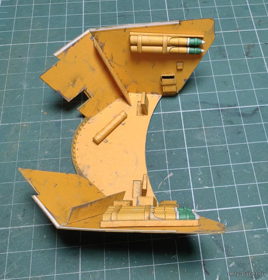

Собрал боевую рубку.
В перископах сделал имитацию угловых зеркал.

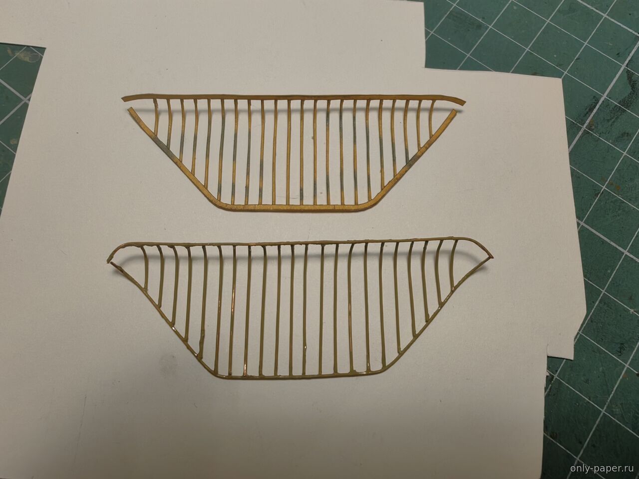

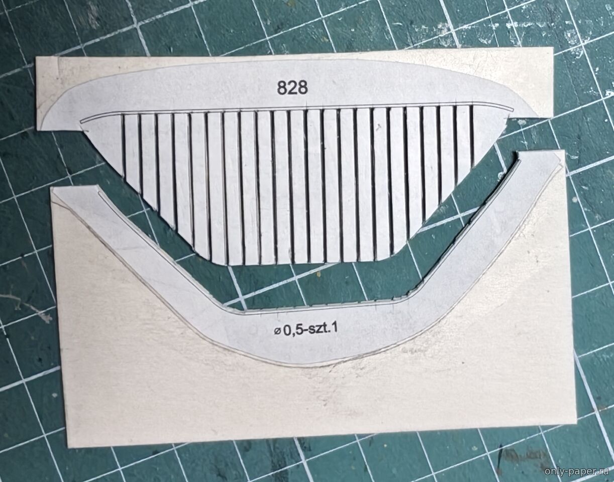

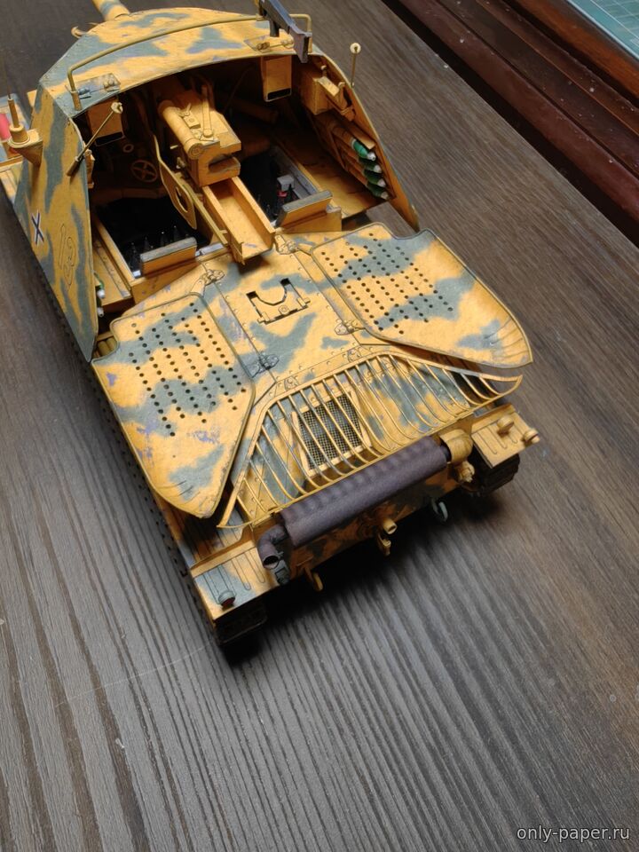

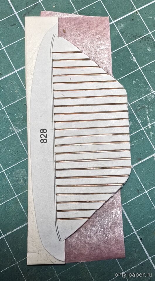

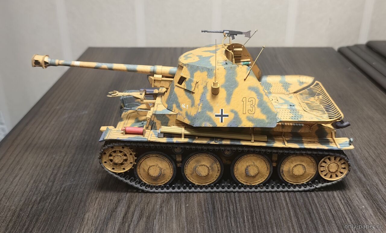

И вот остались последние штрихи - корзины над МТО. Боковые с дырочками вопросов не вызывают, их надо просто аккуратно сделать.А вот задняя сетчатая заставила задуматься. Сперва решил сделать проволочную. Для этого изготовил шаблон.
Затем по месту подогнал проволочные перемычки, залудил концы и припаял окантовки.
Изготовлением такой конструкции занимался в первый раз, и получилось, вроде, неплохо...
Но все же, примерив на место понял, что выглядит она чужеродно 😒 (на цвет не смотрите, это грунтовка). Да и кривоватая по сравнению с бумажной.
А вот бумажная, на удивление, смотрится довольно хорошо. Поэтому её и оставил.

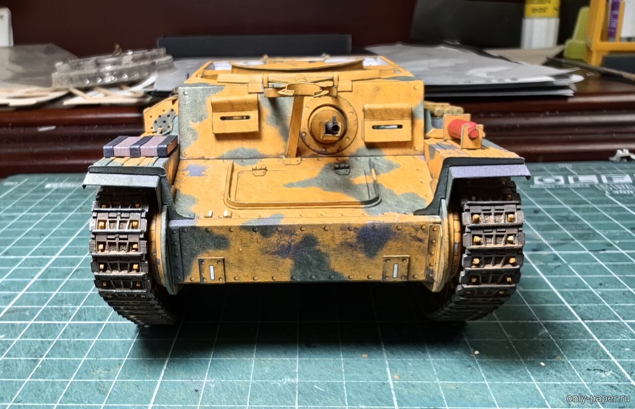

Иии на этом все, модель готова! Удивительно, управился за полгода. Для меня это рекорд. Похоже, отчет о сборке на форуме мотивирует 🙂
Еще хочу штатный пулемет смоляным заменить. В галерею сфотаю и добавлю позже, как солнечная погода будет.
Вообще, ловлю себя на мысли, что сборка  модели очень похожа на чтение книги. В процессе сборки испытываешь какие-то эмоции, переходишь от узла к узлу, видишь, как модель начинает обретать свои очертания и обрастать деталями. Но вдруг приклеивается последняя деталь, и понимашь, что история закончена, продолжения не будет...
Надо выбирать и начинать что-то новое... А каково это новое по сравнению с законченным? Вдруг будет скучным и неинтересным?
Приходится поразмышлять над стопкой журналов - взять что-то попроще и завершить в разумный срок или опять пойти в эпичное путешествие на два-три года.
Но когда муки выбора завершены, делаешь первый раз, то все - пути назад нет, начинается новая интересная история 🙂
