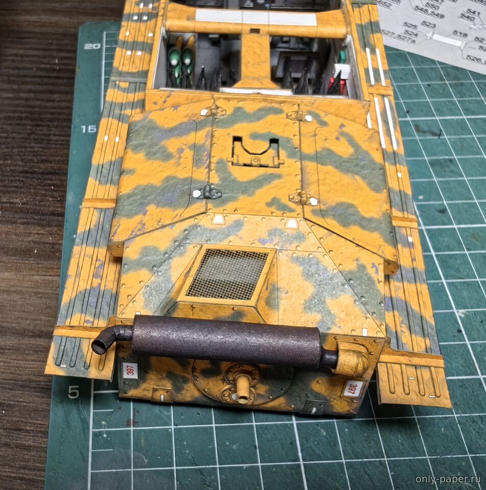

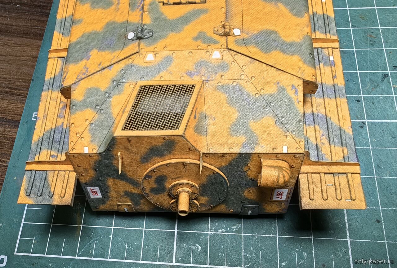

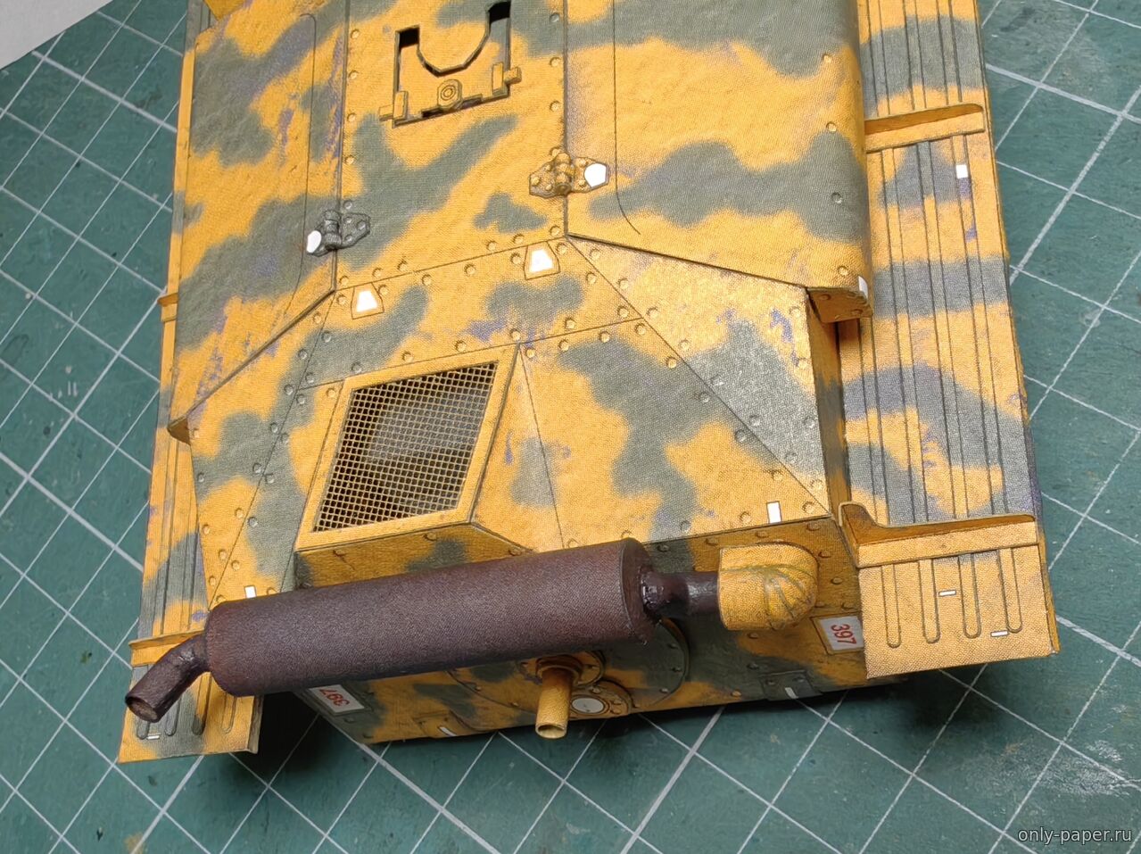

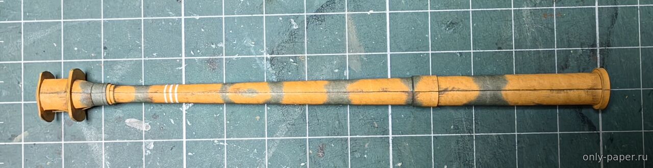

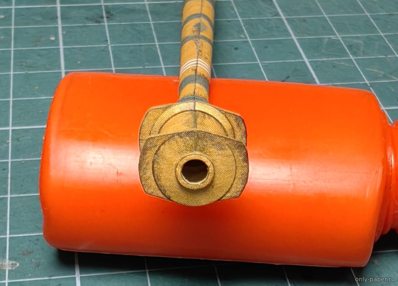

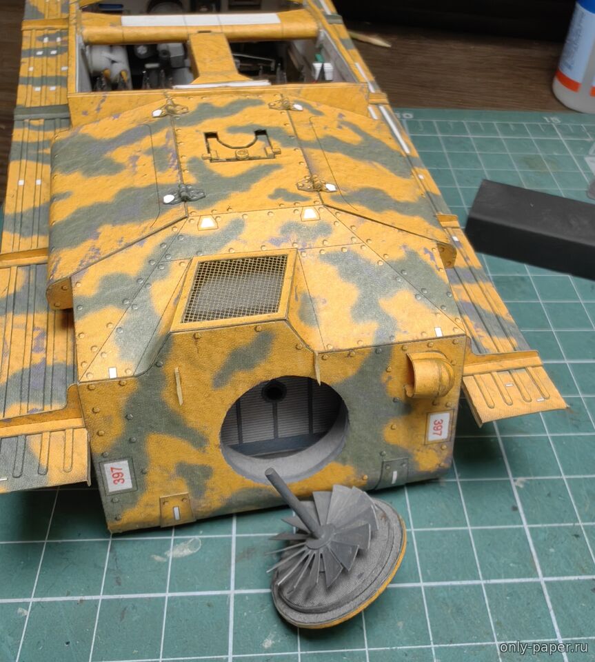

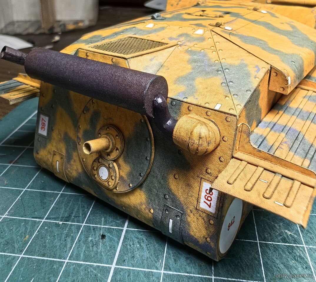

У меня небольшое обновление - задняя крышка МТО и выхлопная труба.
Я так и не понял, как это конструкция должна помочь охлаждению двигателя. Ведь вентилятор крутится в глухом коробе. А при открытой крышке он не может крутиться без опоры.
Всё-таки вкорячил разработчик в модель самые стремные бумажные элементы - гнутые трубки. Вроде и собрались неплохо, но выглядят все равно стремно из-за темных швов.
Попробую в следующий раз полностью "съесть" линию обводки при вырезании.
А вот выводной кусок трубы сделал из пвх-стержня для сварки.
Прикрепления: 6097890.jpg (141.5 Kb) · 1230167.jpg (281.8 Kb) · 3845107.jpg (176.1 Kb) · 1992541.jpg (260.0 Kb) · 0614892.jpg (259.9 Kb)
Покури в интернете "центробежный насос".
За счёт центробежной силы воздух выбрасывается наружу крыльчатки и вылетает в квадратное окно,
а подсасывается через радиатор в середину крыльчатки.
Вот так и помогает. cool
А разработчик модели тоже не понял и дефлектор сделал просто кольцом, без отвода в сторону окна.

Да, разработчик фигню какую-то с системой охлаждения сделал 😵‍💫 Там действительно центробежный вентилятор. И у самой крыльчатки форма совсем другая

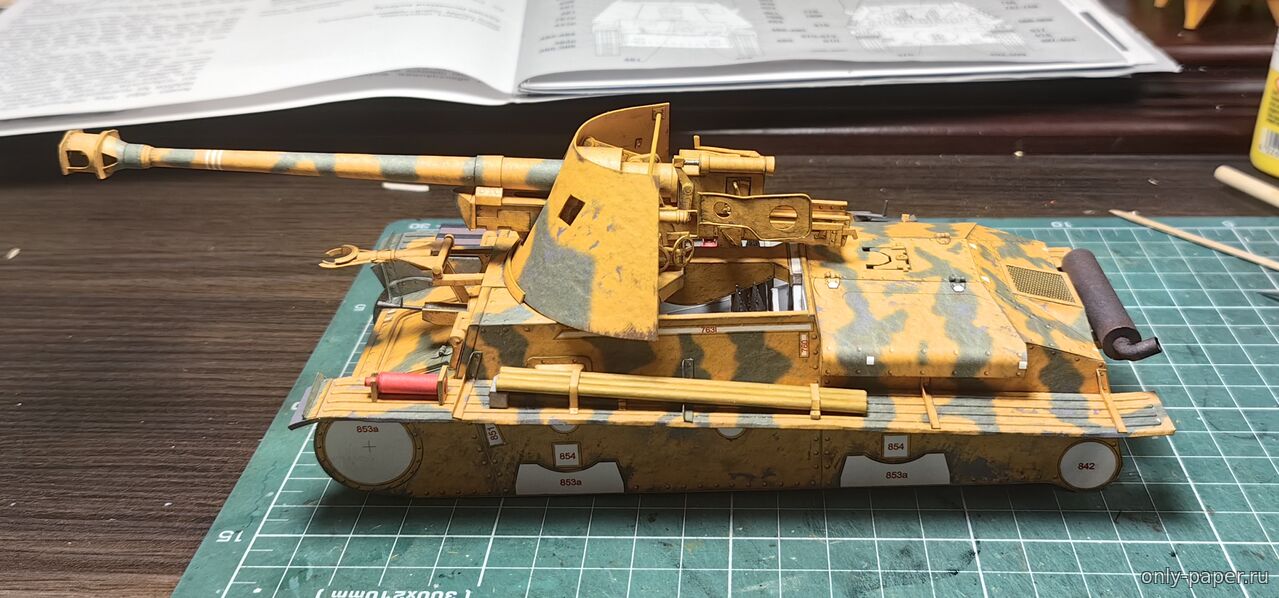

"– Кто молодец?
– Я молодец!"

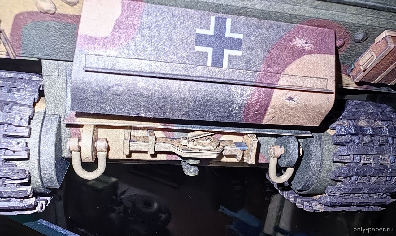

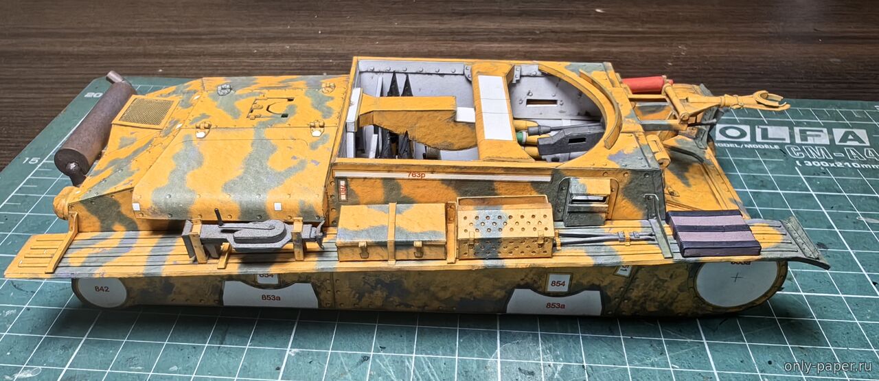

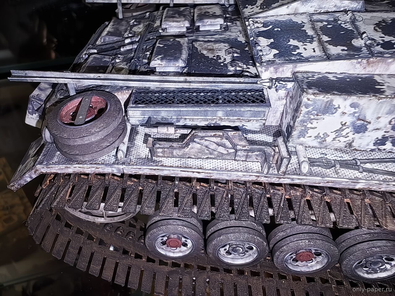

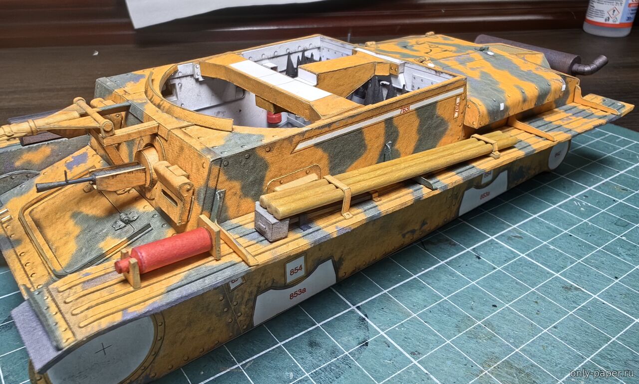

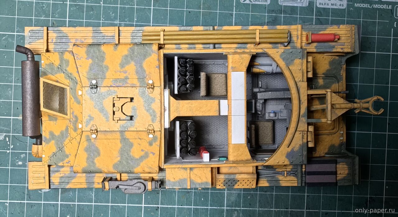

Сделал разные принадлежности на крыльях и вот так незаметно завершил корпус. Далее по схеме боевая рубка с пушкой.
На данный момент это самый детализированный домкрат, который я делал 😄

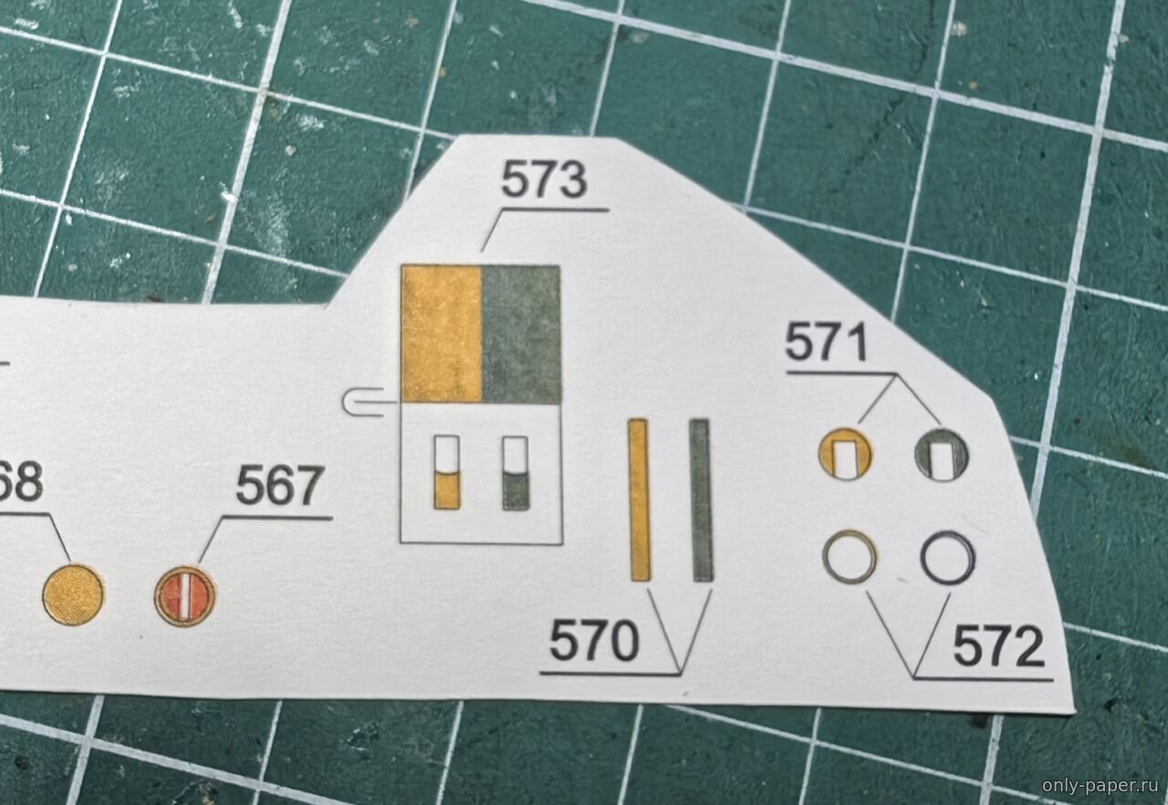

А вот фонари задние (дет. 572) в журнале забыли покрасить. Пришлось вооружиться кисточкой. Почти не видно, что они подкрашены. Пока их отложил в коробочку, приклею в конце.
Прикрепления: 8489751.jpg (181.3 Kb) · 6897317.jpg (154.6 Kb) · 9609478.jpg (197.5 Kb) · 3786352.jpg (222.3 Kb) · 3933385.jpg (132.9 Kb) · 6597625.jpg (187.7 Kb)

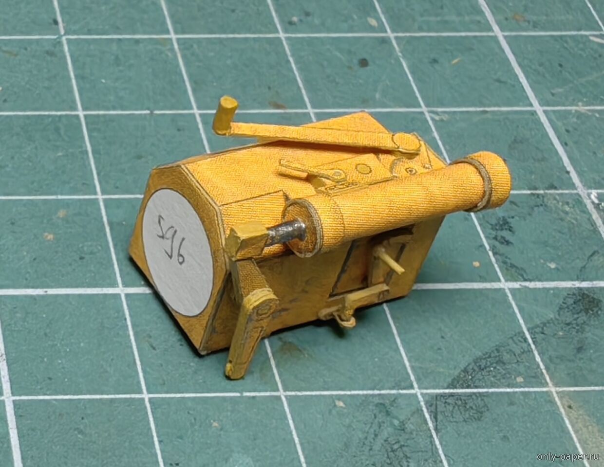

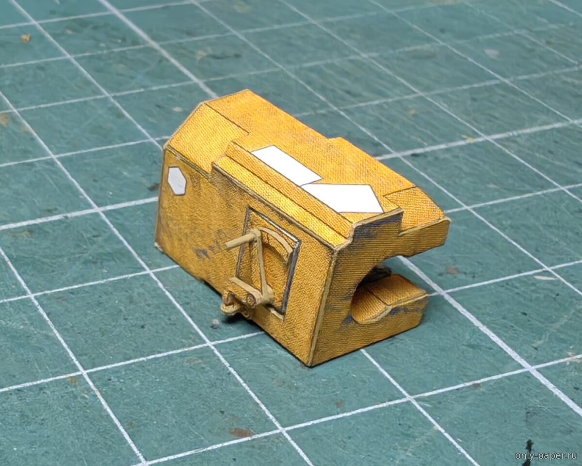

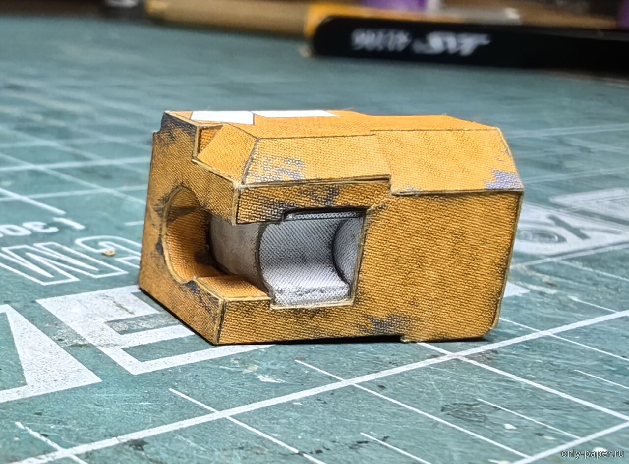

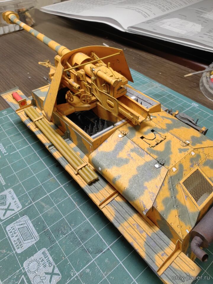

Вот и дошло дело до пушки.

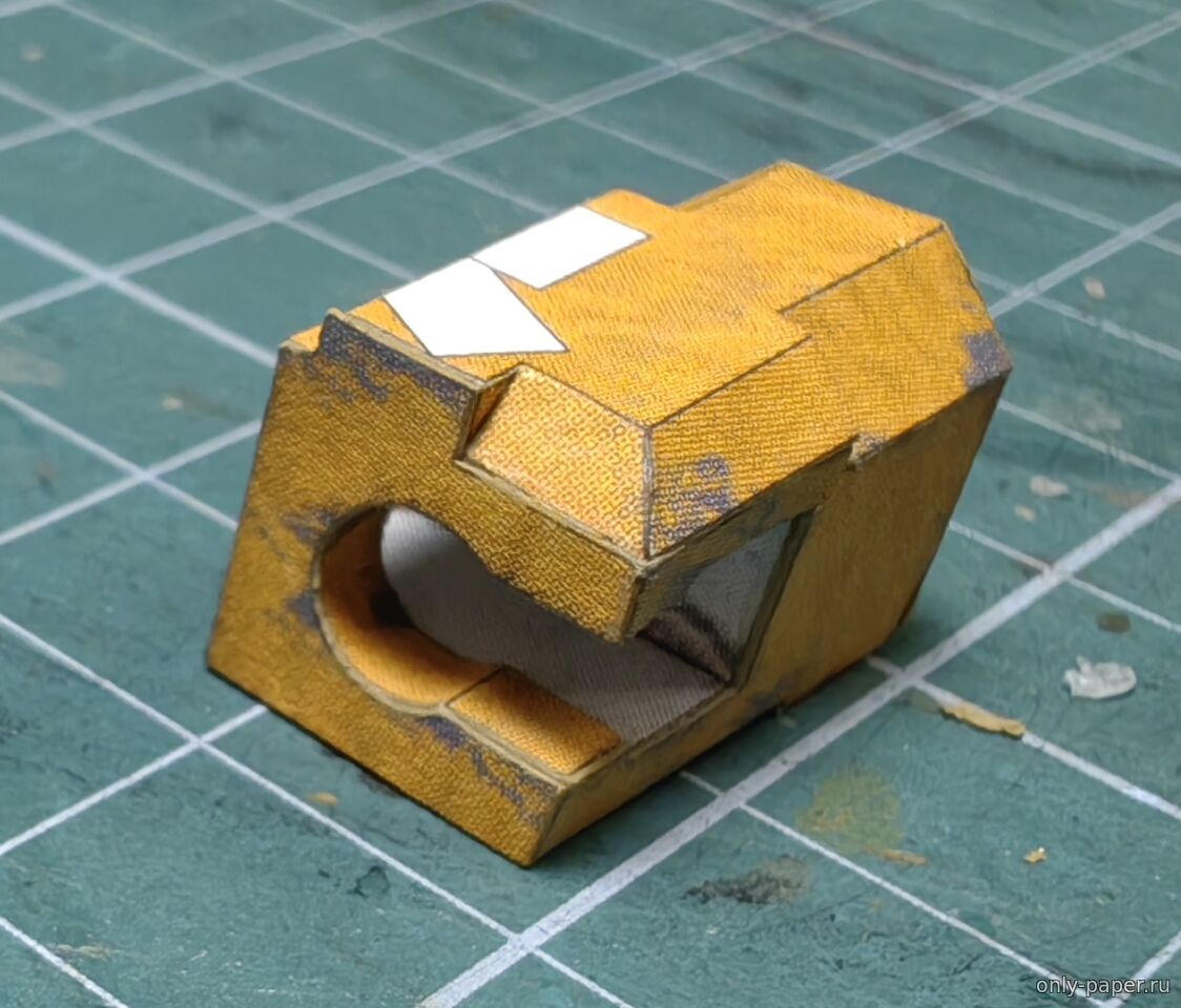

Замок замороченным показался, зато есть дырка для снарядов 🙂 Но вот она размером с сам снаряд, гильза в неё уже не пролезет. Больше делать не стал.
Далее идет затвор. Пришлось с ним немного повозиться, так как если верх-низ обернуть вокруг боковинок, то замок не влезает по высоте. А если боковины приклеить сбоку, то не влезает по ширине 😵‍💫
Подумав, решил все же боковины подрезать по высоте.
Ну и разные элементы управления добавил.
Прикрепления: 3291204.jpg (135.2 Kb) · 9579914.jpg (128.0 Kb) · 3265489.jpg (197.7 Kb) · 9755096.jpg (182.9 Kb) · 3275514.jpg (159.1 Kb) · 4891206.jpg (199.6 Kb) · 4804232.jpg (140.9 Kb) · 0938301.jpg (167.0 Kb)
На родной жигулевский похож. 12-тонный танк винтовым подымать? Чой-т ну я не знаю, за какое место... Рази мож ток балансир вывесить - каток подкачать? Но тадыть высота...
VikMafДата: Понедельник, 29.12.2025, 13:07 | Сообщение # 40
Сообщений: 800
Репутация: 216
Прикрепления: 3525106.jpg (46.0 Kb)
filindrДата: Понедельник, 29.12.2025, 14:01 | Сообщение # 41
Сообщений: 1392
Репутация: 1107
Он больше на реечный похож...

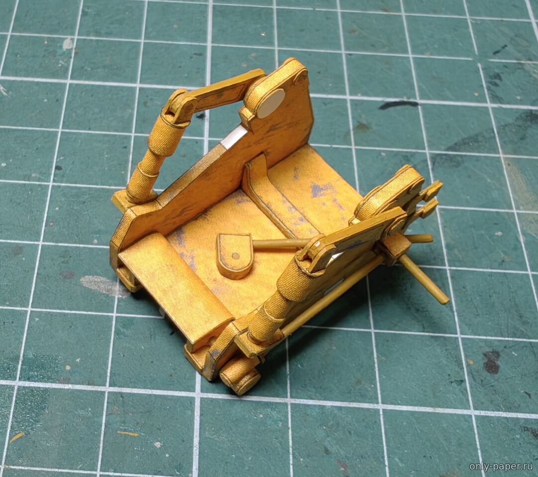

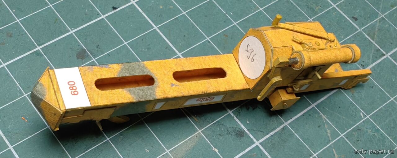

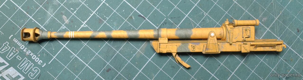

Немного фото процесса сборки станины
И самой пушки
Ствол собирал по своему способу со склейкой встык без дополнительной полоски бумаги внутри. Кажется, получилось неплохо 🙂
Стык на дульном срезе попробовал акварельными карандашами замаскировать, почти не видно 🙂

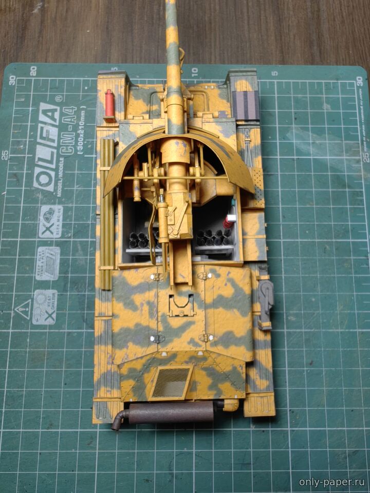

Ну и промежуточный итог
Прикрепления: 9107496.jpg (123.5 Kb) · 8070606.jpg (109.1 Kb) · 0080998.jpg (76.5 Kb) · 5496245.jpg (85.3 Kb) · 6227293.jpg (111.7 Kb) · 2747266.jpg (86.5 Kb)
Это же стандартный вермахтовский домкрат. У Жигулей совсем другой был.
Вот у Фердинанда
А вот у Штуга
Прикрепления: 8051220.jpg (255.4 Kb) · 9933474.jpg (748.6 Kb)

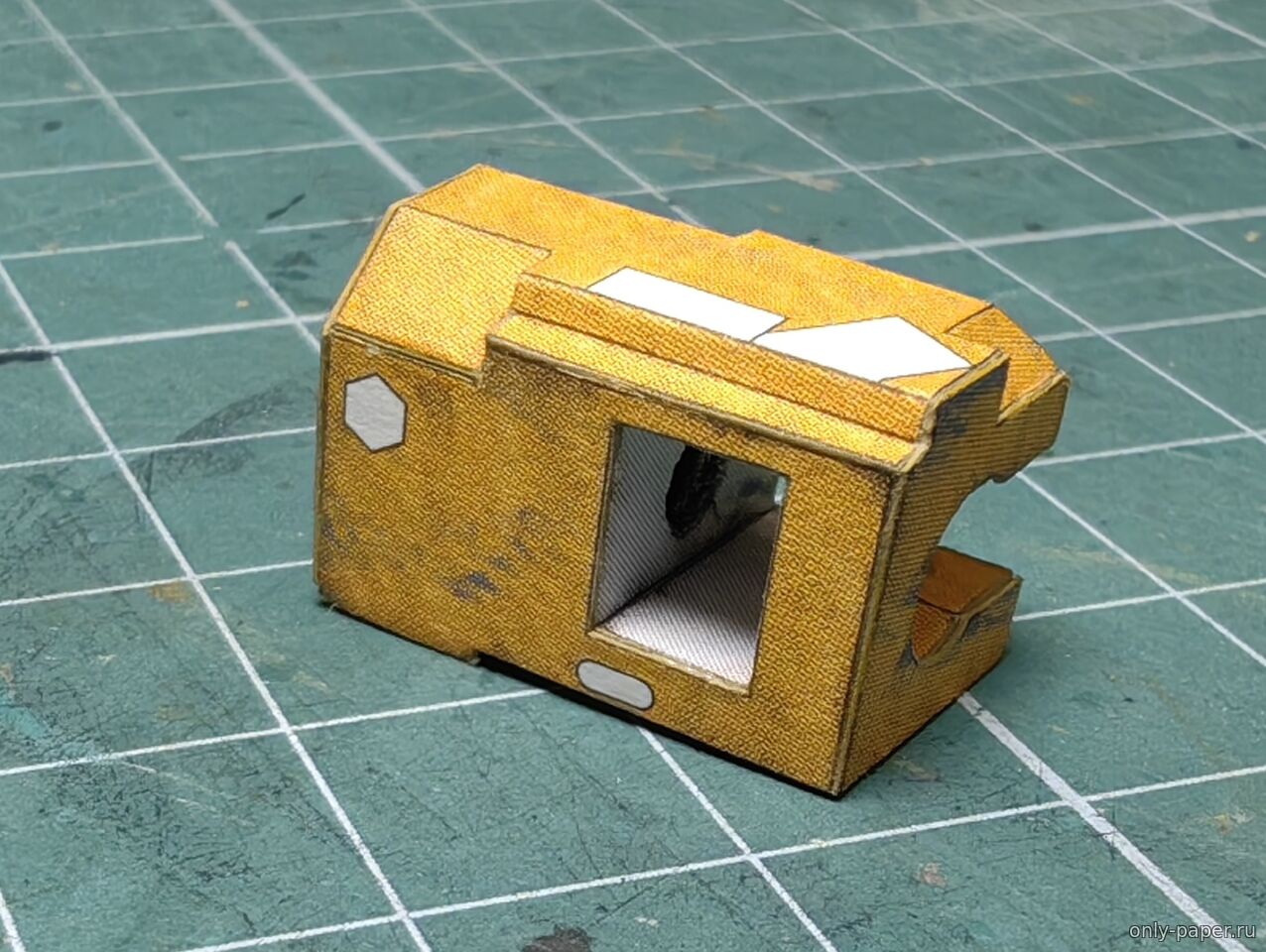

Ось поворота дополнительно усилил зубочисткой. В оригинале она дана просто тонкой трубочкой.

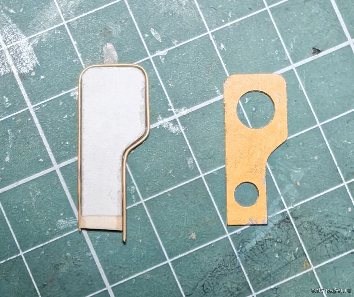

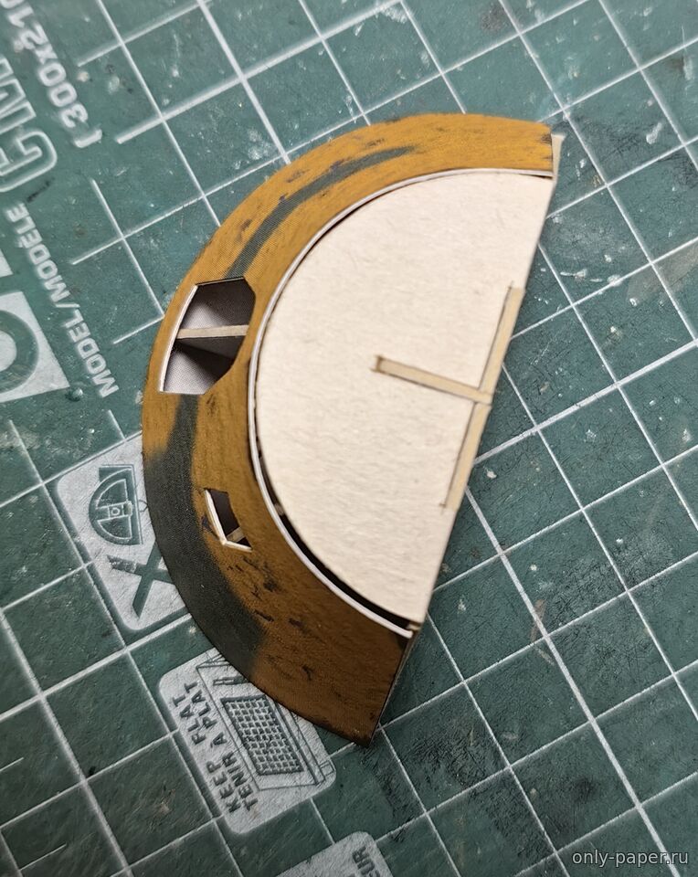

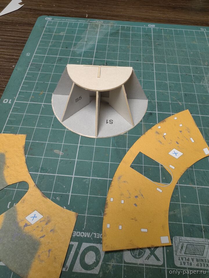

Далее сделал маску пушки по шаблону. Внутренний слой по краям зафиксировал модельным скотчем, после этого наклеил наружный слой.
На шаблоне сохла всю ночь, теперь держит форму.

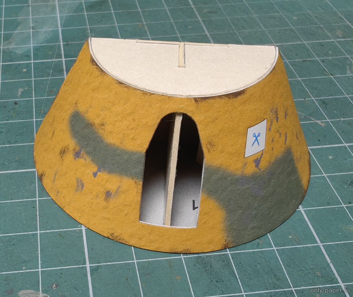

Вот эта окантовка внушала опасения, долго думал, с какой стороны к ней подойти. В итоге решил вырезать шаблон из картона и согнуть деталь по нему. Поперечины приклеивал суперклеем.
Ну и финальная примерка орудия. Маска пока не приклеена.
Зафиксирую после сборки ходовой части.
Ну и про домкрат. Меня тоже смутило, что ручка к широкой шестерне прикреплена, нона сборочной схеме так и показано. Не буду уже переделывать.
