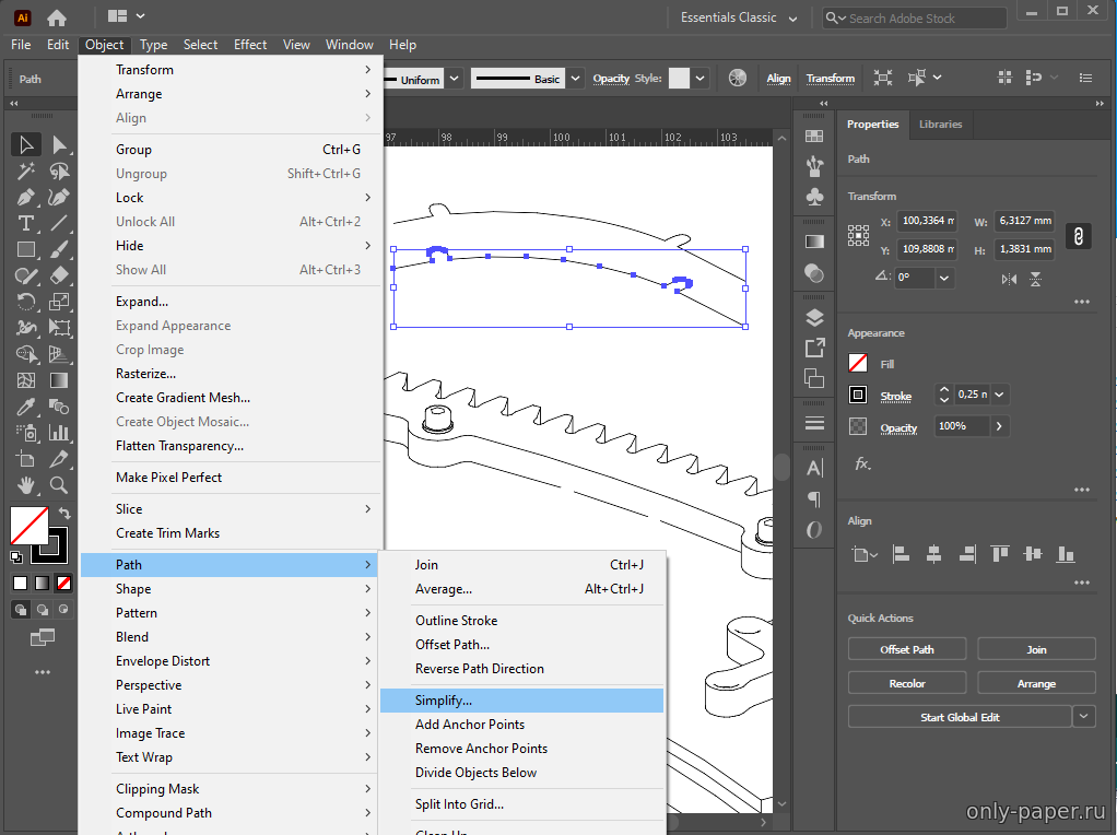

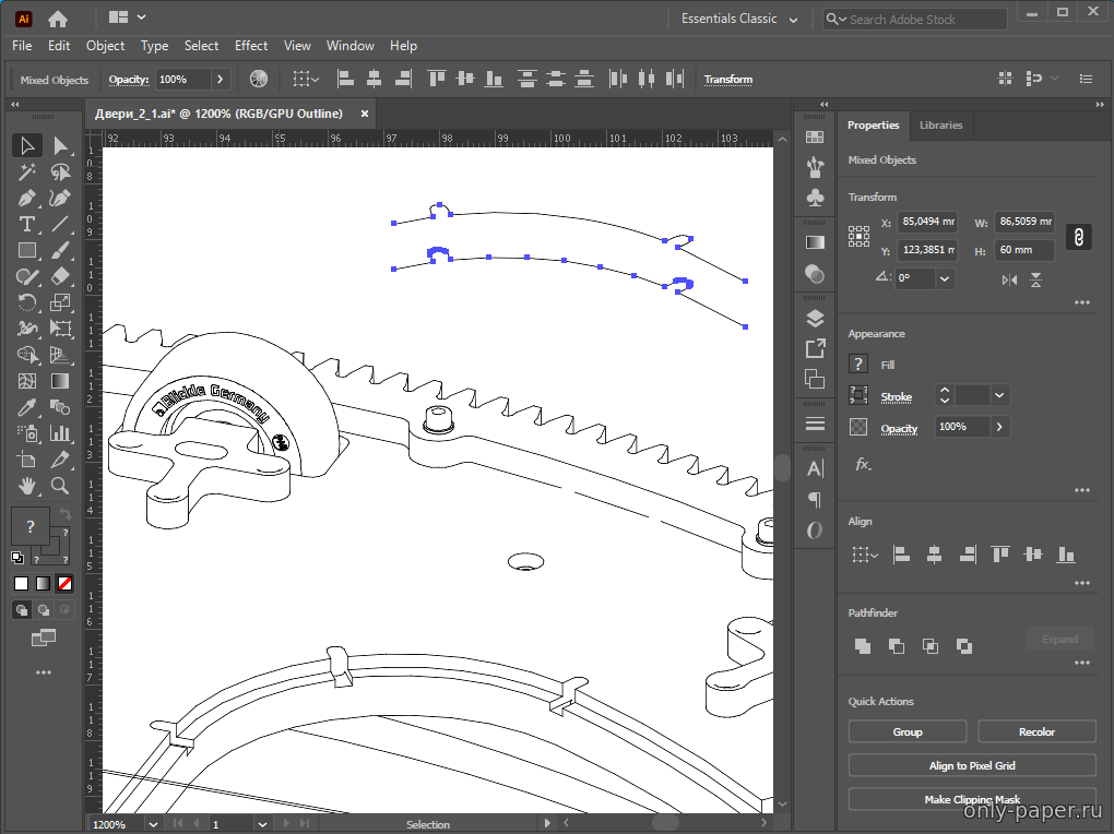

Цитата Veikbar ()
Как удалить несколько точек из контура разом не разрывая контур? я пока не нашел. Как вариант Либо по одной вершине удалять Пером, либо удалить несколько сегментов контура разом и нарисовать на их месте один новый. Я не сторонник плодить вершины. Привычка из 3д моделирования. Топология ВСЁ
Object → Path → Simplyfy...
Иногда хорошо работает.

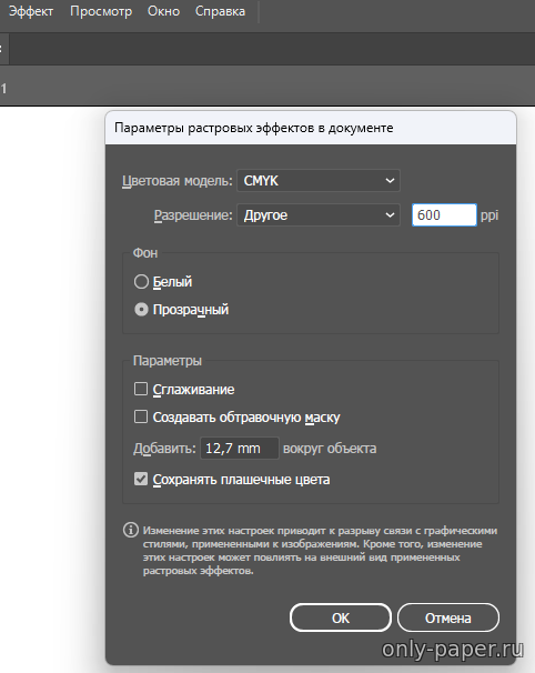

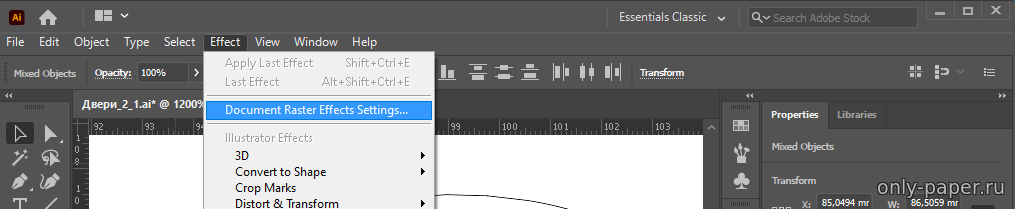

Для рисования псевдо трехмерных поверхностей я использую монтажную область увеличенную на 400%. И все объекты на данном листе так же на 400% больше чем требуется. Для переноса в итоговый лист все детали переносятся с 25% масштабированием. Но до этого еще и растрируются. Делать это приходится потому что все объекты подвергаются размытию. А это растровый эффект...
Увеличьте разрешение растровых эффектов на листе в 4 раза, да и вся недолга.
Effects → Document Raster Effect Settings
Кстати, при сохранении в PDF со стандартным профилем весь растр будет в 150dpi. В hi scale - в 300. В профиле pdf необходимо отключить оптимизацию в меню Quality чтобы сохранять исходный растр в файл.

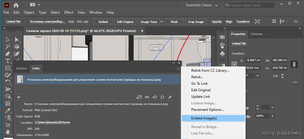

Цитата Veikbar ()
просто перетаскиваем файл с изображением в окно программы
Так растровый файл линкуется к иллюстрации. Изменения в исходном изображении будут отображаться в .eps (.ai), файл иллюстратора, переданный без исходника, или с изменением пути исходника будет хранить плейсхолдер низкого разрешения, или вообще ничего. Чтобы встроить растровый файл в векторный, и отвязать его от исходника необходимо открыть окошко Links, выбрать нужный растровый файл и в свойствах выбрать Embed Image. Теперь растровый файл записан непосредственно в .eps (.ai) и будет передаваться вместе с файлом.

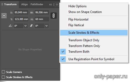

Также по умолчанию иллюстратор масштабирует только объект, сохраняя толщину линий, радиусы скруглений, растровые и векторные эффекты на установленных значениях.
Чтобы смасштабировать всё, нужно установить соответствующую галку в меню Transform

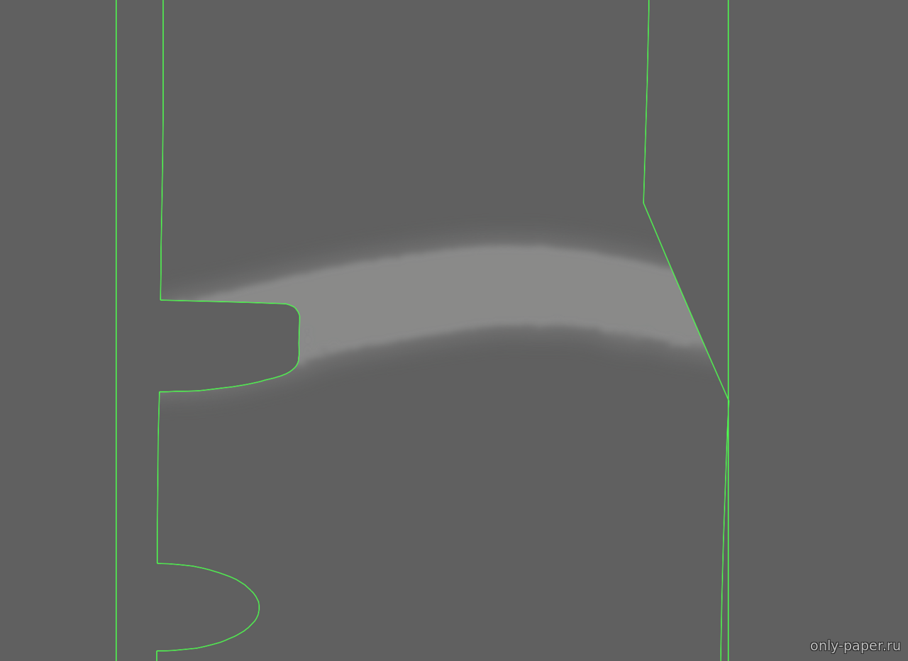

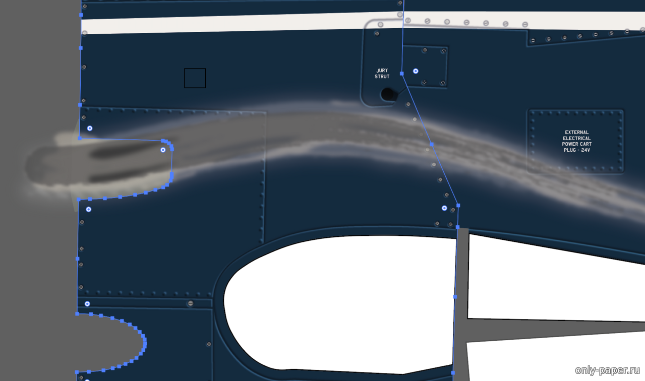

VeikbarДата: Пятница, 09.10.2026, 17:57 | Сообщение # 36
Сообщений: 1113
Репутация: 901
Вопрос знатокам.
Есть мазки нанесенные разными кистями поверх друг друга. Можно ли из как то объединить что бы разрезать по границе деталей под ними? Или же придется их резать отдельно друг от друга. И как вообще режутся мазки нанесенные кистями? По сути это же просто линия Но у нее есть площадь и форма.
Прикрепления: 6634397.png (331.9 Kb)

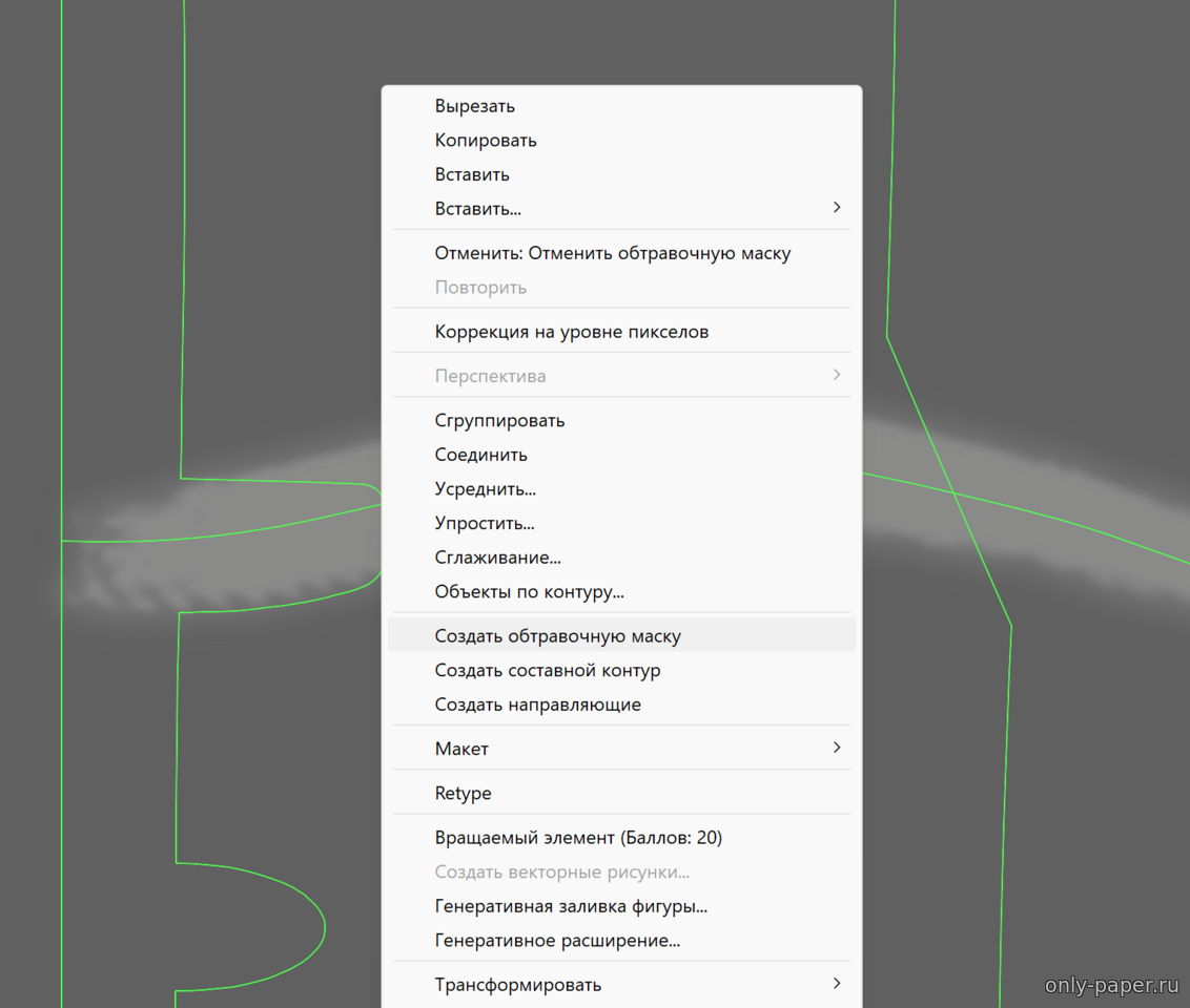

VeikbarДата: Пятница, 09.10.2026, 20:05 | Сообщение # 37
Сообщений: 1113
Репутация: 901
Обтравочные маски.
Это закрытый контур задача которого отделить всё содержимое внутри него от содержимого снаружи.
Важно. После применения обтравочной маски вы напрямую не сможете отредактировать её содержимое.
Что бы её создать, нужно создать замкнутый контур границы которого будут скрывать лишнее содержимое на листе.
Расположить его поверх всего что вы хотите "Обрезать".
Выделить контур-маску и все объекты к которым вы хотите применить маску и по ПКМ в контекстном меню выбрать пункт "Создать обтравочную маску"
На скриншоте она выделена но ее границы не имеют видимых линий и отображаться ни как не будут.
Редактировать ее содержимое можно дважды кликнув на ее содержимом, что бы войти в режим изоляции.
Убрать маску можно так же по контекстному меню.
Вопрос из предыдущего поста частично снимается, но если кто знает другой путь, прошу в коментарии.

Kit163Дата: Суббота, 10.10.2026, 02:36 | Сообщение # 38
Сообщений: 285
Репутация: 100
Veikbar, описанный Clipping mask - самый вменяемый. Сочетание клавиш для него CTRL+7
