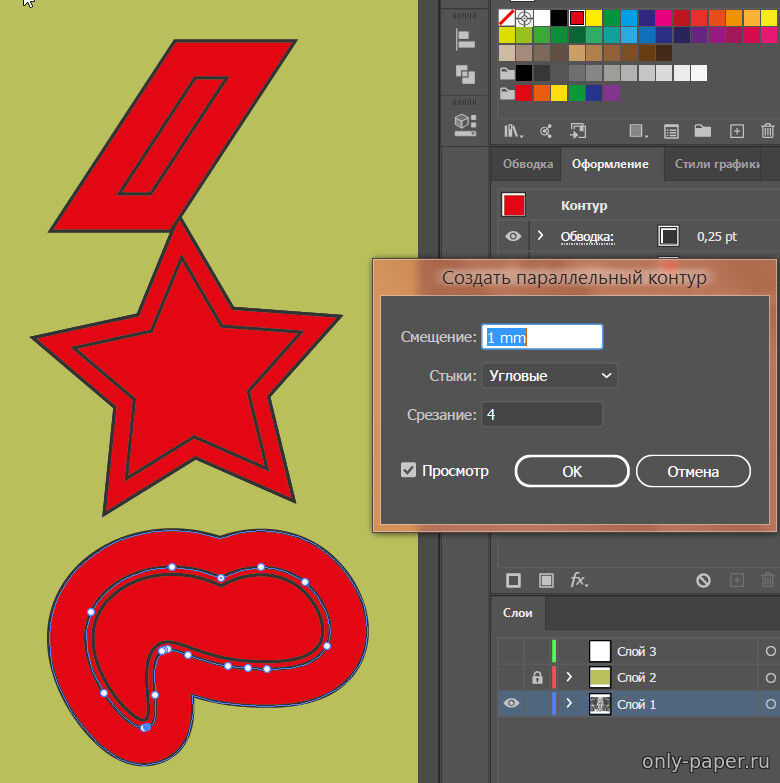

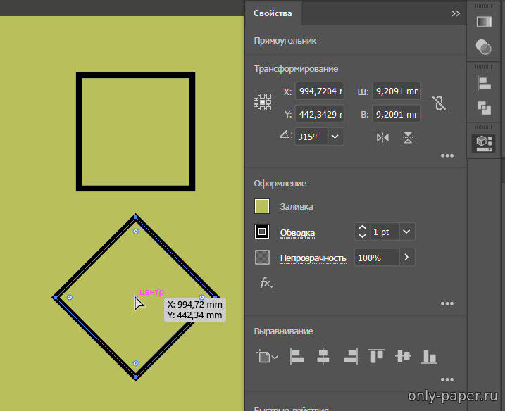

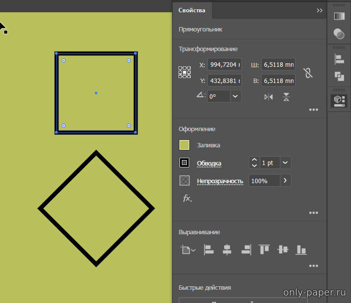

Изменение размера контура одинаково во всех направлениях.
Бывает нужно уменьшить или увеличить контур неправильной формы, наклоненный, вытянутый или скошенный. Масштабирование будет вести себя как угодно, но не так как вам надо. Поможет меню Объект - контур - Создать параллельный контур. Создаёт копию контура раздвинутую или суженную на установленную величину.
Точный размер контура, а точнее его габаритного контейнера можно уточнить и изменить в его свойствах.
Таким образом можно задать точный размер окружности что бывает полезно при рисовании отверстий на не очень четком скане.
Поворачивать контур вокруг геометрического центра на угол 45 градусов можно с зажатым Shift. Удобно для поворота на 90 или 180 градусов.
Как удалить несколько точек из контура разом не разрывая контур? я пока не нашел. Как вариант Либо по одной вершине удалять Пером, либо удалить несколько сегментов контура разом и нарисовать на их месте один новый. Я не сторонник плодить вершины. Привычка из 3д моделирования. Топология ВСЁ

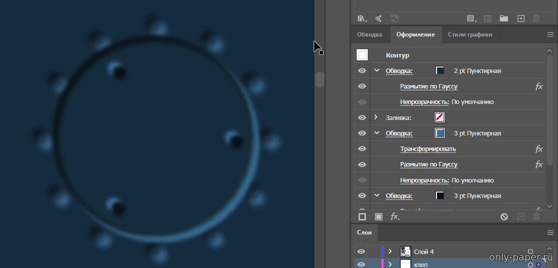

Выпуклости вогнутости клёпка и прочие эффекты.
Тема очень сложная для того что бы её описать простыми словами, поэтому буду писать кусочками. Чтобы освоить этот пласт нужно много практики.
Я еще не полностью выработал алгоритм работы на данном этапе, поэтому со временем возможно придется что то менять, не рекомендую слепо следовать написанному, возможно у вас получится лучше.
И так. Для рисования псевдо трехмерных поверхностей я использую монтажную область увеличенную на 400%. И все объекты на данном листе так же на 400% больше чем требуется. Для переноса в итоговый лист все детали переносятся с 25% масштабированием. Но до этого еще и растрируются. Делать это приходится потому что все объекты подвергаются размытию. А это растровый эффект, и инструмент для работы с ним использует критерии растровой графики и в иллюстраторе не подходит для работы с масштабами сопоставимыми с долями миллиметра, там строго всё привязывается к пикселям. В нормальном масштабе все "пиксели" имеют огромный размер, потому как максимальное dpi проекта 300. Вот потому я и решил, что комфортнее будет работать в масштабе 4 к 1, после растрировать с необходимым разрешением 600dpi, и уменьшить растрированный объект в окончательном виде. В теме про корсар, я привел фото распечатанной детали. Но там я при печати напрямую из иллюстратора изменил масштаб на 25%.
Так же перед началом работы следует определиться с основными цветами в нашем проекте и закрепить их где то в отдельном слое для сохранности. У меня в примерах будет работа по перекрасу корсара и в ней я определил 3 основных цвета. 1 цвет корпуса и 2 цвета разных внутренних поверхностей. Вот тут нас ждет удар под дых. Оказывается цвета на мониторе не похожи на цвета распечатанные на бумаге в лучшем качестве. При печати я использую заводской профиль моего Epson с гаммой 1.8, так получается немного светлее чем 2.2. И тут я совершенно согласен с людьми утверждающими что оригинал всегда лучше скана, потому как цвета в цифре у издательства специально подогнанны к задумке автора, дальше идут погрешности неоткалиброванного сканера и печать на рандомном принтере с профилем печати "похер". В конечном итоге я сделал штук 6 оттисков на бумаге прежде чем утвердиться в цвете корпуса в цифре.

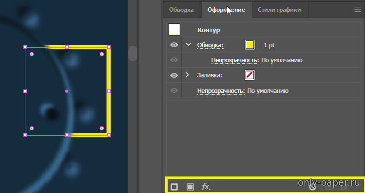

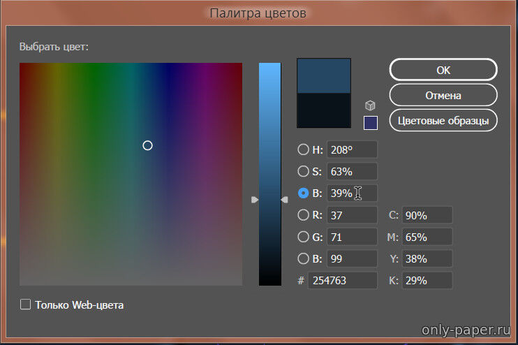

В разделе Оформление внизу мы можем добавить любому контуру дополнительные "слои" обводки или заливки, удалить менять местами и добавлять к ним различные эффекты.
Цвет первичных и вторичных обводок и заливок меняем изменяя параметр Яркости (brightness). Я для этого копирую буквенно цифровой номер цвета в графу # , и после понижаю или повышаю яркость на 10 или 15 пунктов. чем больше эта разница тем более контрастной и заметной будет граница.

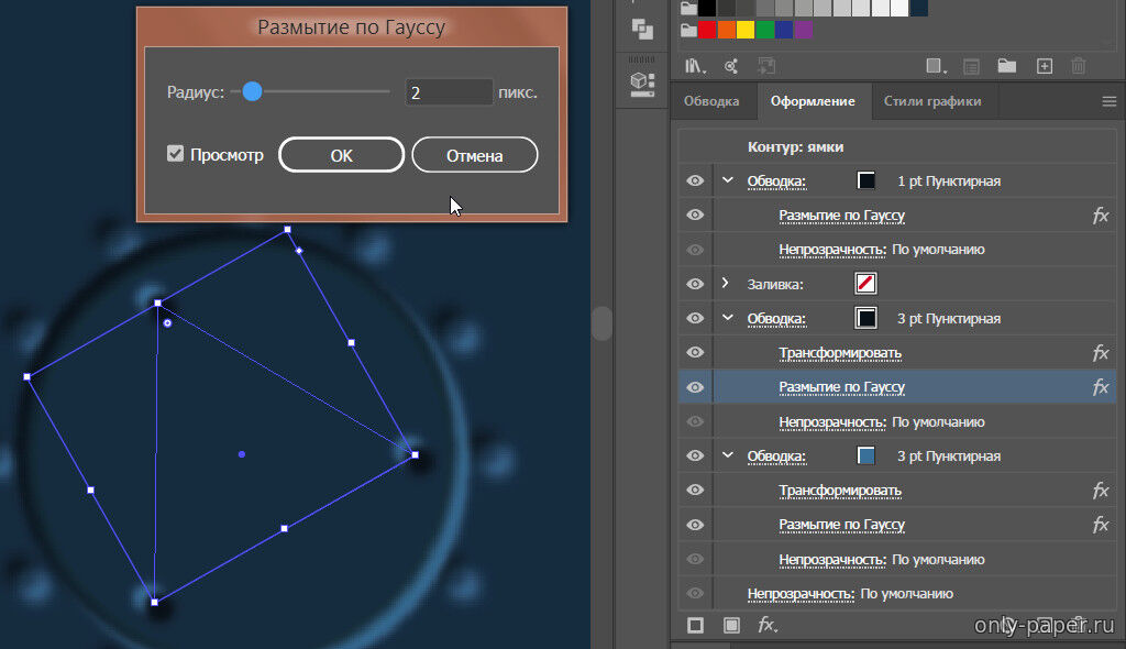

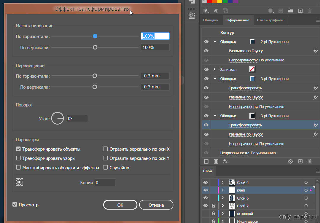

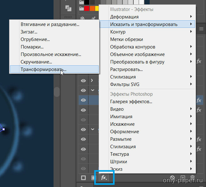

1. Рисуем контур. Это будет центральная обводка без смещения. Если это клепка, то оставляем ей цвет основной поверхности, если шов то делаем её темнее затененной обводки.
2. Добавляем новую обводку два раза. Принимаем для себя правило какая обводка из смещенных более темная или светлая будет в этом слоёном пироге в самом низу. Чтобы не запутаться, та что выше перекрывает собой цвет расположенный ниже.
и добавляем каждой обводке 2 параметра Трансформация и Размытие.

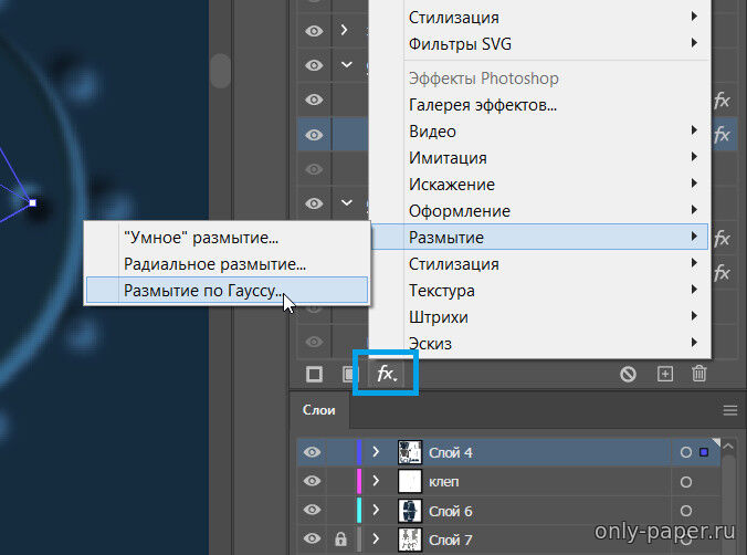

В трансформации меняем параметр Перемещение по вертикали и горизонтали. Добиваемся смещения каждого контура диагонально вниз или вверх, вправо или влево на небольшую величину. Ну а Размытие по Гаусу от ваших предпочтений 2 - 3 пикселя.
Поигравшись с параметрами добиваемся оптимального результата и перетаскиваем контур ЛКМ в окно Стили графики. Переименовываем по желанию. Я использую 4 основных направления в зависимости откуда светит солнце. ЮВ ЮЗ СЗ СВ. Если основная деталь расположена под углом к деталям в раскладке на листе. То прежде чем ее растрировать следует развернуть её правильно, иначе направление освещения "рельефа" на её поверхности будет не верным.
Для рисования поверхности притопленной или слегка возвышающейся над основной, добавьте основной цвет заливке.

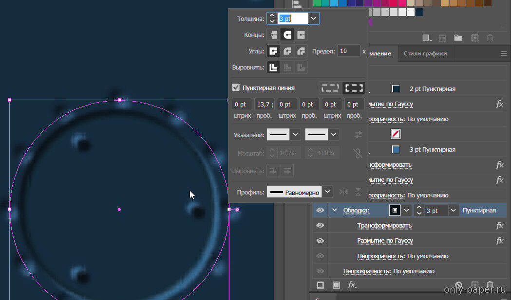

Для рисования клепки в каждой обводке нужно указать одинаковые параметры прерывистости и концы должны быть скругленные.

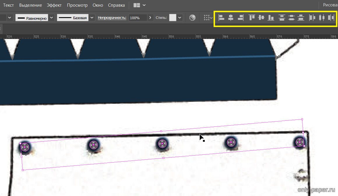

При работе с регулярно расположенными объектами можно ускорить их равномерное расположение. Воспользуйтесь инструментами выравнивания.
Прикрепления: 8210044.jpg (85.4 Kb)

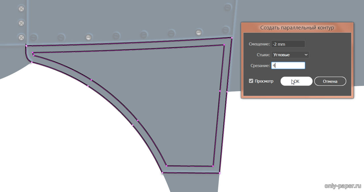

VeikbarДата: Среда, 13.05.2026, 17:50 | Сообщение # 24
Сообщений: 1113
Репутация: 901

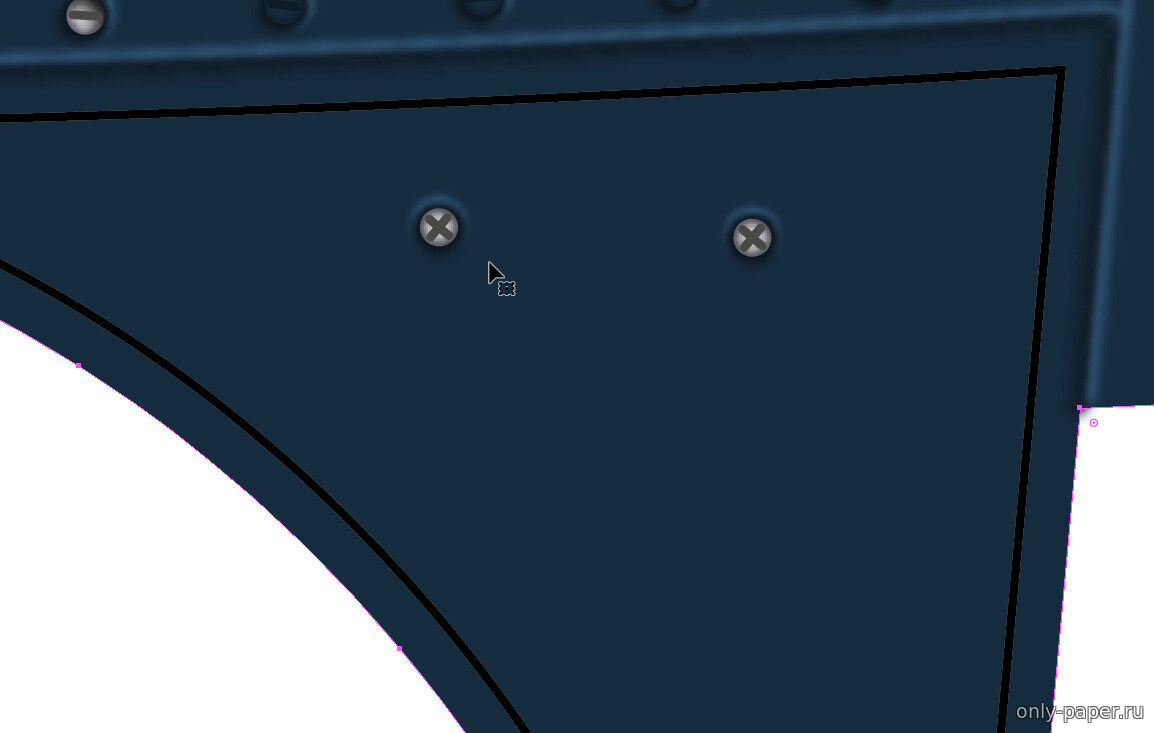

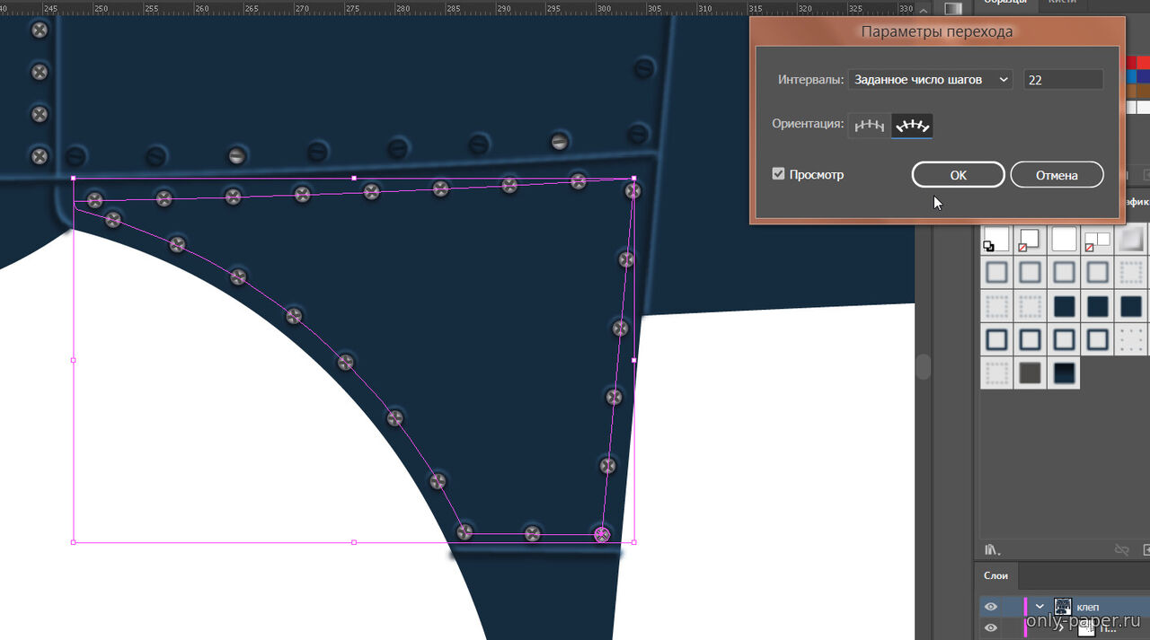

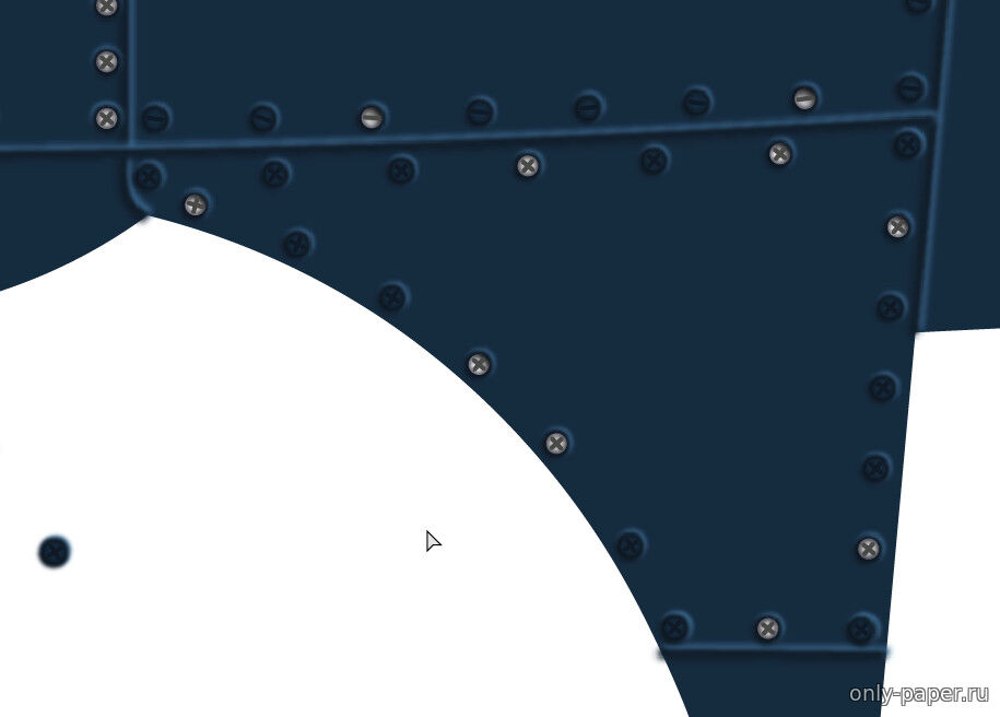

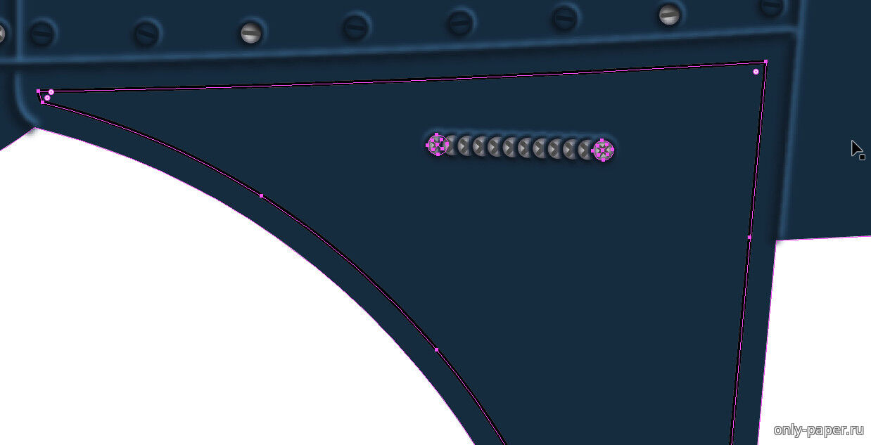

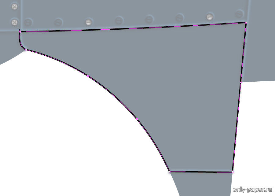

Как расположить одинаковые объекты на любой линии равномерно?
На примере мне нужно данный лист обшивки прикрутить болтами к самолёту.
С начала нужно создать контур, для этого я выделил все контуры части которых образуют данную фигуру, скопировал их и вставил на свои же места через Shift+Ctrl+V, сгруппировал выделение и изолировал его. Инструментом Ножницы сделал разрезы в местах пересечений этих контуров. Булевыми операциями сделать это нельзя так как большинство изначальных контуров открыты. Удалил все лишние куски контуров. Инструментом Прямое выделение (А) выделил точки где обрезки контуров соприкасаются и соединил их через меню пкм. Контур должен получиться закрытым. Далее меню Объект - Контур - Создать параллельный контур. Указываем подходящий отступ.
Удаляем изначальный контур. Разрезаем один из углов. Это не очевидно, но иначе будет не так как надо по задумке.
Выбираем подходящий болт из тех что уже раньше нарисовали, если он состоит из нескольких контуров, выбираем их все и группируем, копируем и вставляем дважды например внутри нашего контура.
Выделяем оба новых болта, меню Объект - Переход - Создать (Alt+Ctrl+B)
Выделяем "Болты" и наш контур, меню Объект - Переход - Заменить траекторию, меню Объект - Переход - Параметры перехода.
Указываем Заданное число шагов, и ориентацию как на картинке, так каждый болтик будет слегка, еле заметно повернут. Всё равно этого не будет видно.
Далее можно Разобрать и разгруппировать переход, меню Объект - Переход - Разобрать, ПКМ - Разгруппировать.
Если необходимо что бы болты строго находились в углах ломанной линии, нужно разрезать изначальный контур в каждом углу, разгруппировать его и создать переход для каждой линии отдельно. В этом случае в углах окажутся сразу по два болта наложенный 1 поверх другого. Верхний после расгруппировки можно удалить.
Прикрепления: 4543239.jpg (31.4 Kb) · 3656482.jpg (64.1 Kb) · 4713547.jpg (43.1 Kb) · 0563227.jpg (58.8 Kb) · 4189178.jpg (81.5 Kb) · 1607822.jpg (29.1 Kb) · 2225331.jpg (29.1 Kb)
