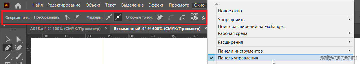

Панель управления расположена обычно сверху окна, под меню. вызывается и убирается через выпадающее меню "Окно".
Содержит в себе графические элементы управления выбранного в данный момент инструмента.

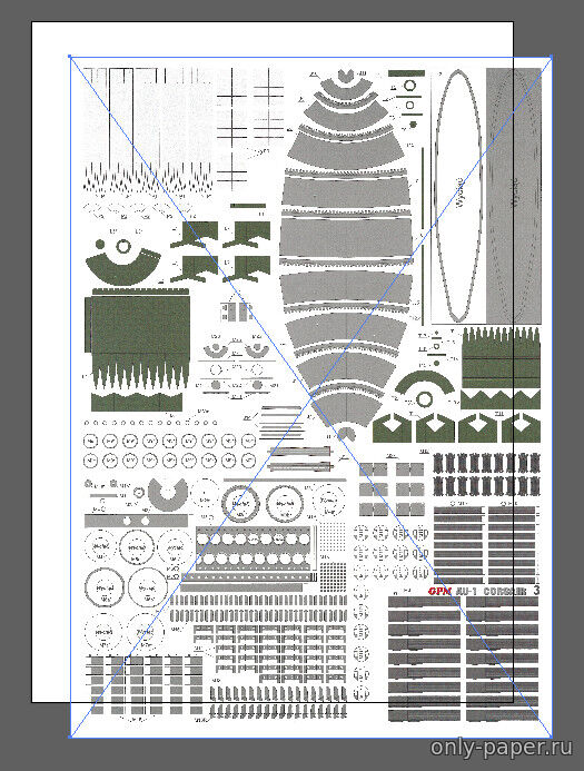

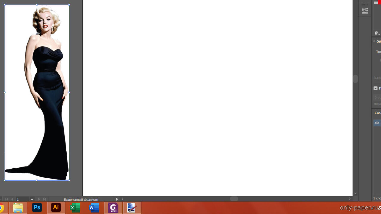

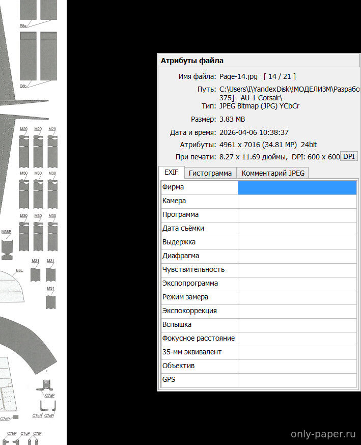

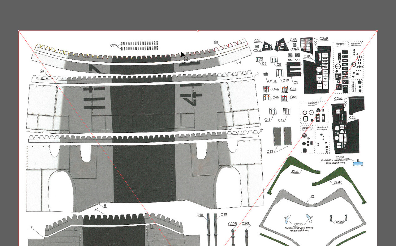

Вставляем растровое изображение для его обрисовки.
Я тут буду рассматривать только ситуацию при которой стоит задача изменить уже существующий в растре лист.

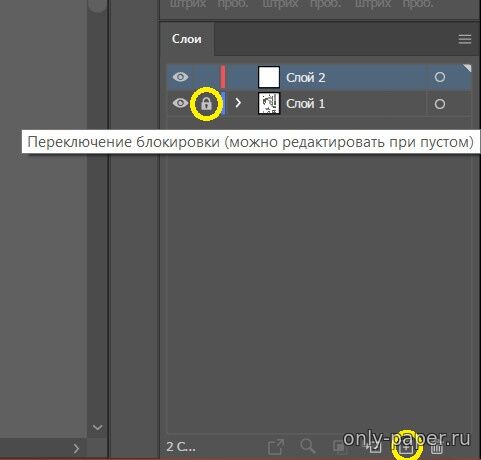

Для удобства независимо от того с каким разрешением отсканирован лист мы должны подобрать монтажную область того же размера в миллиметрах что и прототип. Если у это А4 то и выбираем А4, если это B4 можно выбрать А4, но я такими манипуляциями не занимался, просто в этом случае размер вставленного изображения будет превышать размер монтажной области и работать с ним будет не удобно. Чтобы узнать размер изображения в миллиметрах я использую просмотрщик FSViewer. При полноэкранном просмотре прижав мышь в правый край он выдает меню с атрибутами изображения среди которых есть графа При печати. Далее конвертируем в уме дюймы в миллиметры.
Как определимся, просто перетаскиваем файл с изображением в окно программы. Получаем нечто как на втором рисунке.
Далее доводим вставленный эскиз в углы монтажной области !!! БЕЗ МАСШТАБИРОВАНИЯ !!! и фиксируем замочком слой в котором расположили эскиз, создаём новый слой в котором будем заниматься творчеством.
Прикрепления: 9263718.jpg (99.1 Kb) · 0546130.jpg (108.5 Kb) · 4516068.jpg (17.0 Kb)

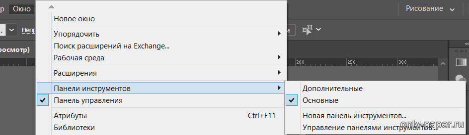

Слева расположен наш инструментарий. Вызвать его дополнительно можно так.
Его можно редактировать? Можно, а зачем?
Пока что, самые нужные карандаши для меня уже есть там.

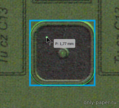

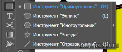

Инструмент Прямоугольник M.
позволяет рисовать произвольный прямоугольник. Угол всегда в месте приложения. с зажатым шифтом рисует квадрат.
Инструмент Эллипс L.
позволяет рисовать произвольный овал. Рисуется от угла габаритного контейнера что далеко не удобно. Зажимаем Alt и рисуем от центра, зажимаем Ctrl и рисуем окружность, зажимаем Ctrl + Alt рисуется круг с центром в месте приложения.
Инструмент Отрезок линии.
позволяет рисовать произвольный отрезок прямой линии, зажатый Alt рисует от центра в месте приложения. Если попытаться рисовать новый отрезок от конца прежнего, инструмент просто перетащит конец отрезка в другое место.
Эти инструменты в одной группе потому что если выбрать любой из них и просто клацнуть в произвольное место монтажной области программа предложит создать фигуру задав ей абсолютно точные атрибуты, советую поэкспериментировать.

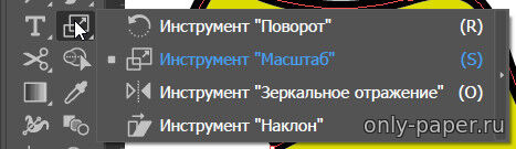

Инструменты Масштаб S, Поворот R, Зеркальное отражение O
позволяют производить манипуляции с уже существующими контурами. Зажатый Alt вызывает меню с точными параметрами и все манипуляции будут происходить относительно точки приложения. Важно уметь пользоваться всеми тремя инструментами.
При выделении любого контура он обрисовывается габаритным контейнером с возможностью манипулировать им. С его помощью так же можно изменить размер и повернуть контур, но инструментами S,R,O это делать гораздо удобней.

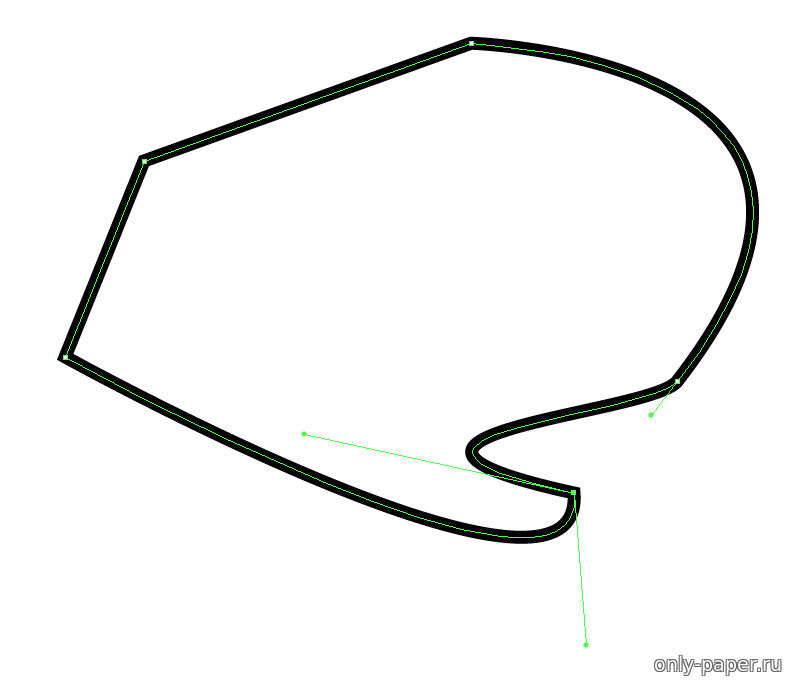

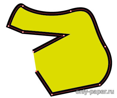

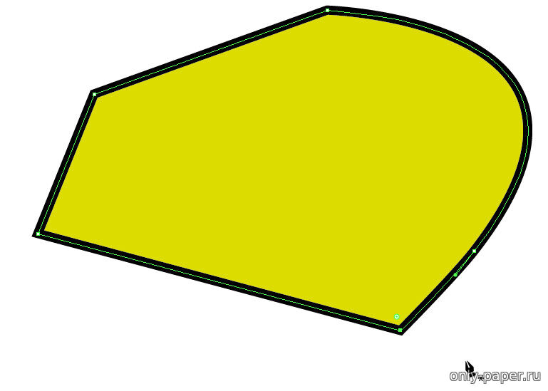

Перо P
Имеет очень широкий спектр применения. Тут я лучше покажу сразу на примерах.

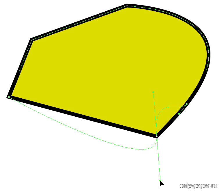

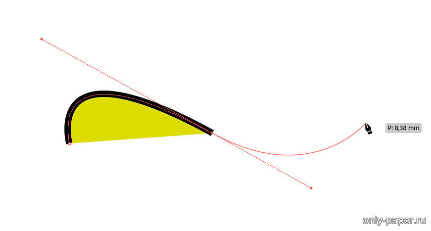

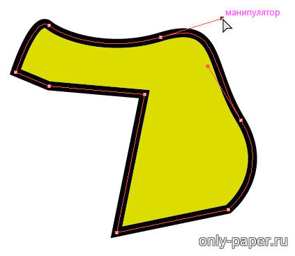

1. Самое простое для чего он создан это рисовать контур. Просто клацая по монтажной области в разных местах мы устанавливаем обыкновенные опорные точки, но клацнув и не отпуская ЛКМ продолжая двигать курсор, у опорной точки появляется манипулятор. Этот манипулятор управляет кривизной сегмента контура как входящего в эту опорную точку так и исходящего из неё
2. Редактирование уже существующего контура. ВАЖНО. Все манипуляции с контуром работают только если он выделен.
Чтобы выделить любой контур не выходя из Пера, клацаем ЛКМ + зажатый Ctrl. Если мы клацнули в окрашенный контур по заливке, выделится весь контур целиком. Все контрольные точки (вершины) окрасятся в цвет того слоя в котором он расположен, и контур можно будет так же зажав Ctrl + ЛКМ передвинуть целиком. Если клацнуть в обводку, то вершины не выделятся, останутся белыми. В этом случае мы сможем не отпуская Ctrl перемещать каждую отдельную вершину независимо от остальных. С сегментами между вершин ситуация слегка отличается. В панели управления отображены элементы этого инструмента, и если навести на них курсор Иллюстратор выведет подсказки.
Так вот вершины не имеющие манипуляторы у него называются "точки преломления", имеющие "точки сглаживания". И если с зажатым Ctrl двигать сегмент между точками преломления то сегмент будет двигаться вместе с этими вершинами, если хотя бы одна точка окажется точкой сглаживания то вместо перемещения сегмента мы сможем управлять его кривизной в любом направлении. Кривизна сегмента зависит не только от того в какую сторону мы тянем, но и от того где мы ухватились за сегмент.
Однако если пытаться двигать сегмент между точками преломления с зажатым Alt вы так же будете управлять кривизной.
Чтобы удалить существующую вершину. Просто клацаем по ней ЛКМ. Чтобы добавить вершину на сегменте просто клацаем по нему ЛКМ в нужном месте.
Если новая вершина расположена между точками преломления, она так же является точкой преломления, в остальных случаях она станет точкой сглаживания.
Преобразовать точку сглаживания в точку преломления можно зажав Alt клацнуть ЛКМ по вершине. Обратно в точку сглаживания нужно с зажатым Alt потянуть за неё. Появятся манипуляторы управляющие кривизной.  управлять манипуляторами можно перетягивая их, так точка останется сглаженной, но зажав Alt вы будете перетаскивать каждый манипулятор независимо от другого. В 3dsMax такая точка называется Bezier Corner.
пример манипуляций с одной выделенной вершиной.

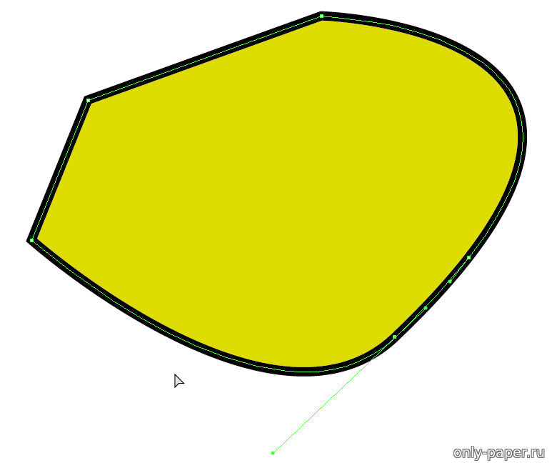

3. Редактировать не замкнутый контур.
Выделим сегмент зажатым Ctrl, нажмем на клавиатуре delete. Сегмент удалится и контур останется не замкнут. Крайние вершины можно будет использовать для продолжения контура. если навести курсор Пера на вершину он изменит вид. Клацнув по вершине вы прирастите к ней начало будущего сегмента. Клацнув ЛКМ на второй вершине вы замкнёте контур. Так можно соединять несколько разомкнутых контуров.
На приведённом примере я сначала Пером нарисовал грубый контур детали. И всё тем же пером добавил точки там где это необходимо и грубо обвел рисунок. Заняло это у меня меньше времени, чем я печатаю это предложение.
Продолжение следует.

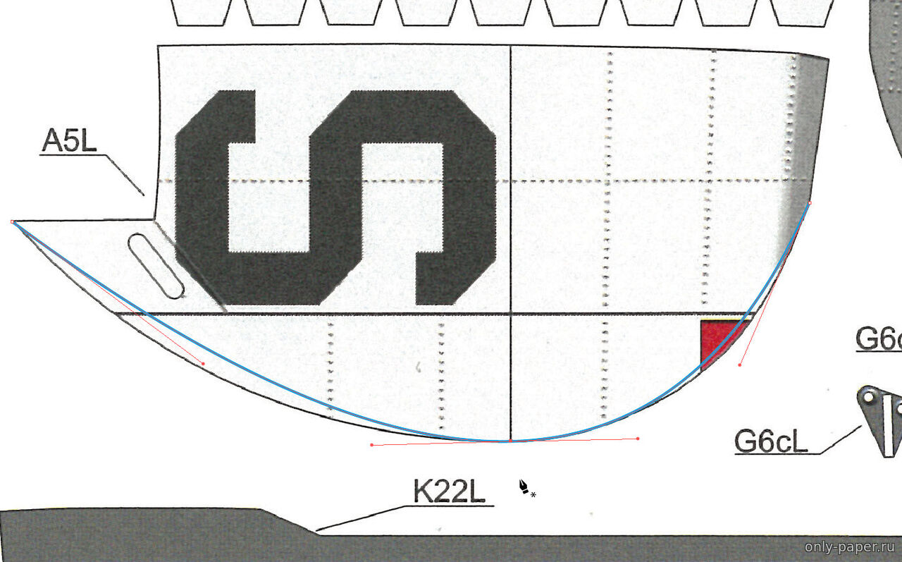

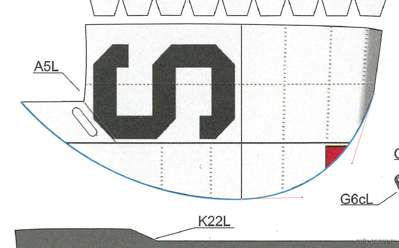

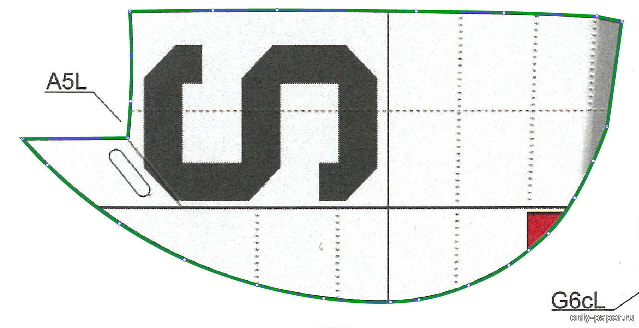

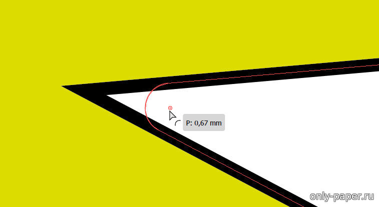

VeikbarДата: Пятница, 10.04.2026, 16:28 | Сообщение # 10
Сообщений: 1113
Репутация: 901

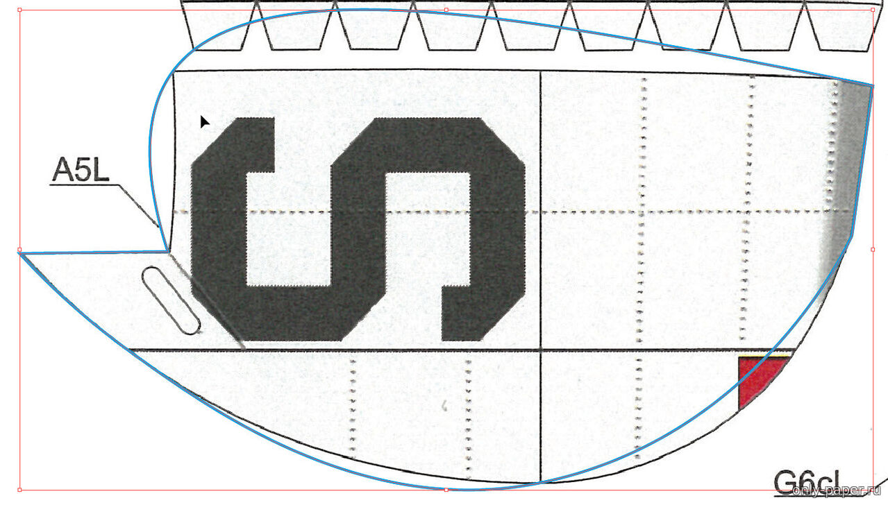

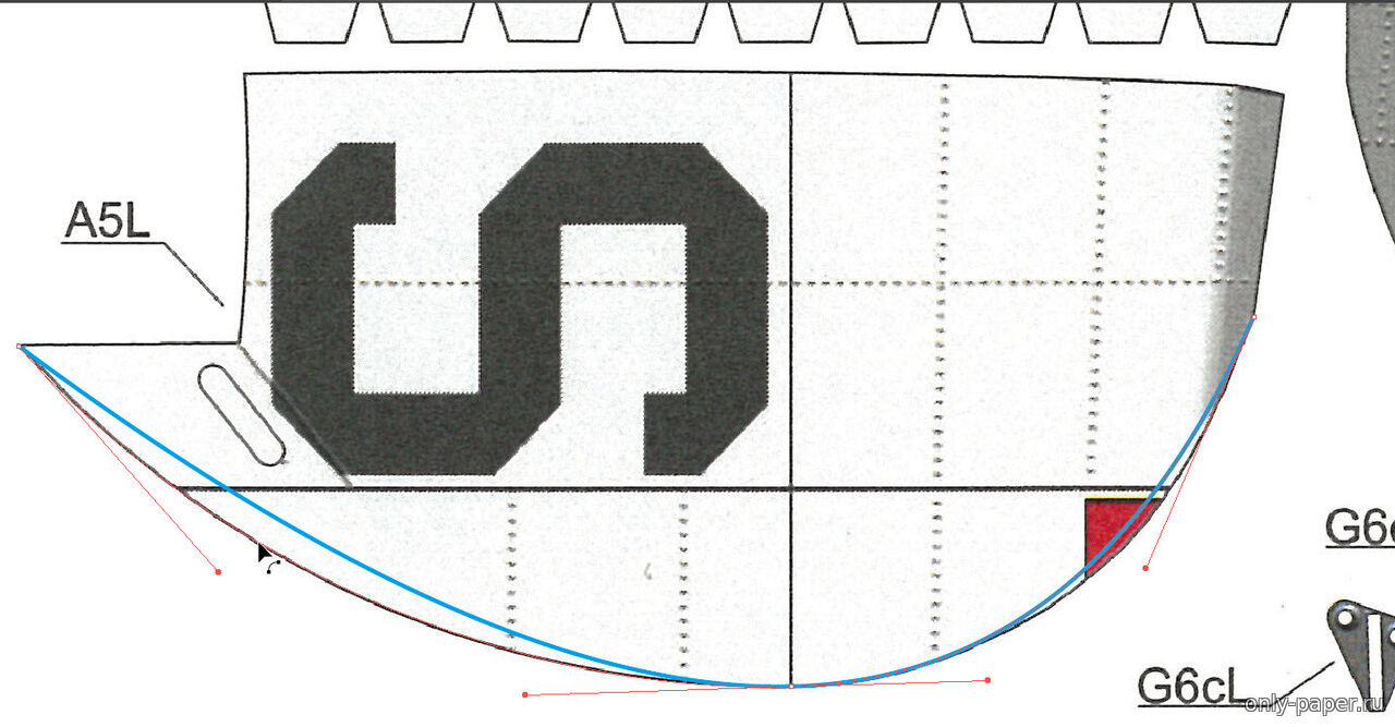

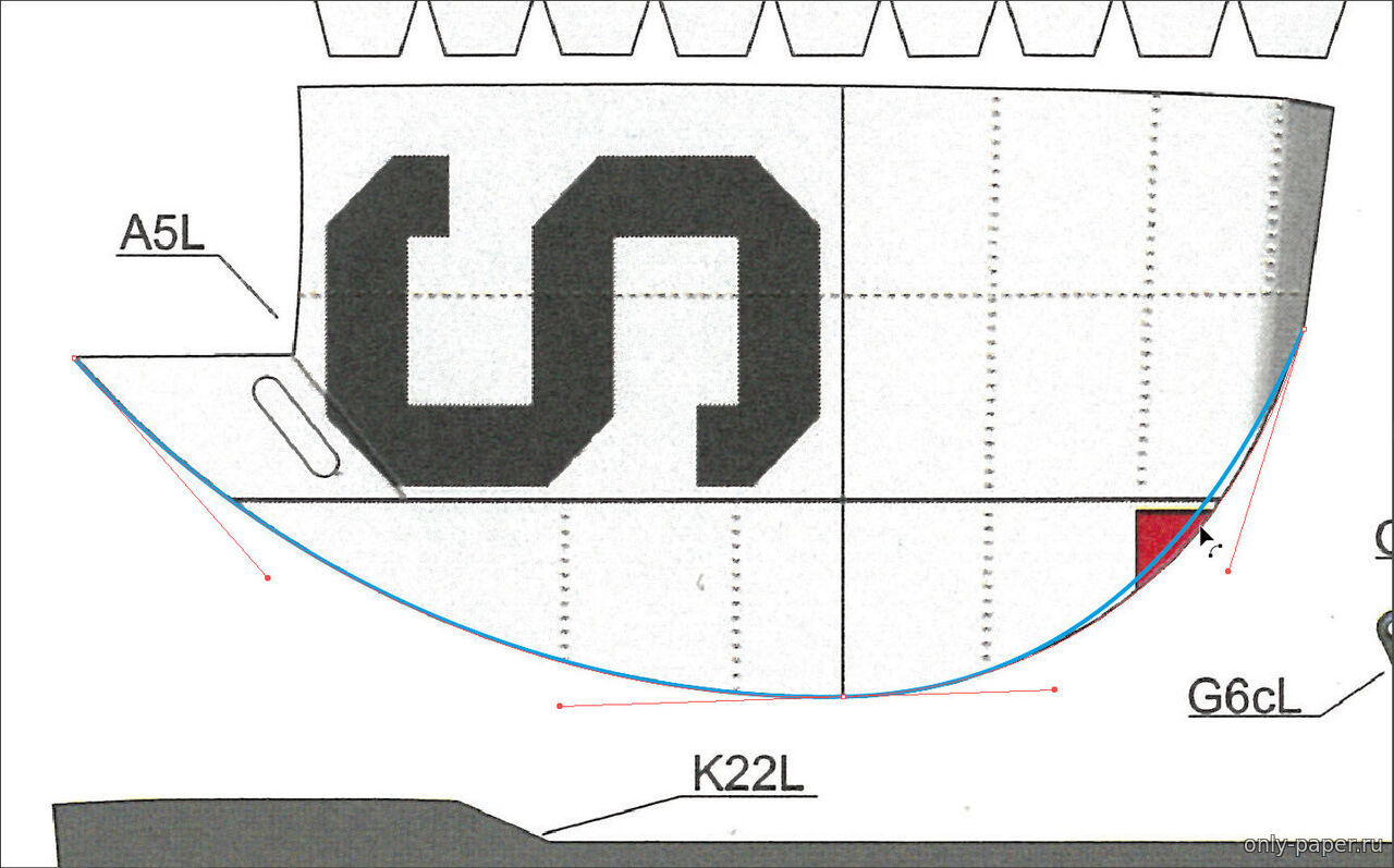

marmot, Я тоже профан. И таки да я пробовал приобщиться к инструменту Кривизна. Однако либо лыжи не едут, либо я ебанутый.
Ну вот я попробовал им обвести. Что то не получается. Когда я писал про Перо, я хотел сказать, что рисуя любой контур можно не пользоваться другим инструментарием. Не нужно переключаться и это сильно экономит время. Он даёт больший контроль, Но я не настаиваю. Если считаешь что я дурак, распиши подробнее работу вот прямо по шагам если можно на аналогичном примере. Если что деталь на фото это законцовка крыла AU-1 из соседней темы. А вот за подгон рабочей области спасибо, не знал. Но все таки предпочитаю знать как будет выглядеть изображение на листе А4. Сканы могут быть и не форматными.
Прикрепления: 0086634.jpg (153.1 Kb)

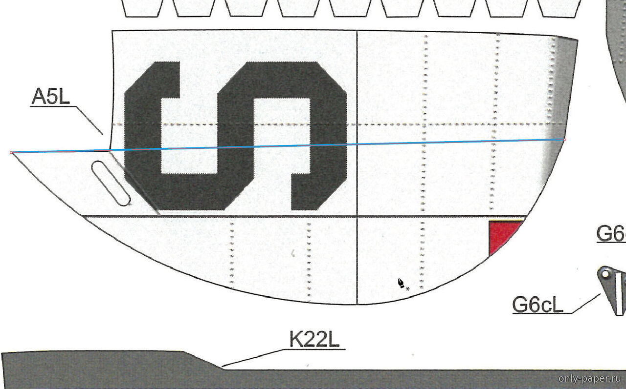

VeikbarДата: Пятница, 10.04.2026, 17:00 | Сообщение # 11
Сообщений: 1113
Репутация: 901

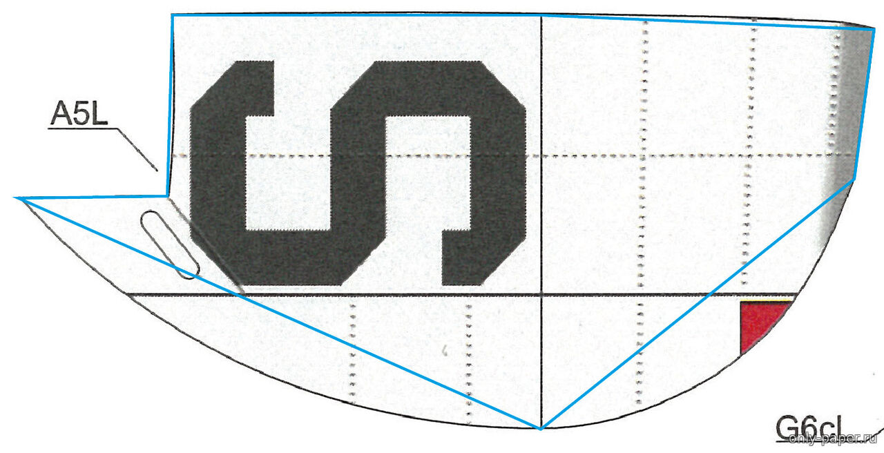

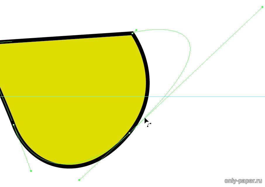

Немного лайфхаков.
1. вы пытаетесь обрисовать траекторию имеющую сложную кривизну. Пускай это будет край законцовки крыла.
Проводим прямую между началом и концом закругления.
Просто пытаться искривлять с зажатым Alt не получается, тут придется скорее всего тянуть за манипуляторы вершин, и то не добьётесь нужной кривизны. Поэтому кривим дугу так что бы она точно совпадала с линией на рисунке в месте где удобно поставить вершину.
Устанавливаем вершину. И уже доводим до нужной кондиции кривизну дух получившихся кусочков отдельно, правда когда пытаешься подогнать второй участок его итог влияет на результат первого участка, тоже самое происходит и при рисовании инструментом кривизна про который написал Мармот. Вообще тут могут быть варианты как поступить, понимание приходит с опытом. Лично мне проще сразу вписать угловатый многоугольник в фигуру и вытягивать отдельно каждый его сегмент. Аналогичная ситуация может возникнуть при обводке линии имеющей двойную кривизну типа синусоиды, тут можно и нужно добавлять вершины.

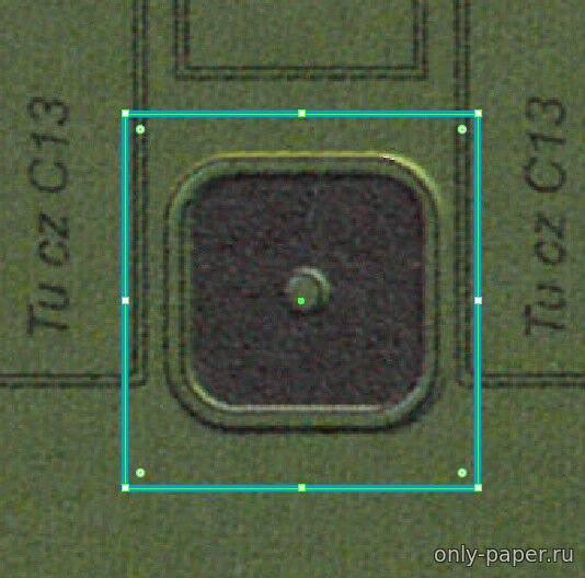

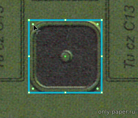

2. Рисуем лючки.
вокруг нужного люка на референсе, рисуем прямоугольник, подтягиваем его габаритный контейнер к линиям на рисунке, и тянем за Плюсик возле любого его угла. Скругляются все четыре его вершины. Если стоит задача нарисовать круг то так можно скруглить углы квадрата до идеальной окружности.
Если люк лежит не горизонтально а под углом, то прямоугольник поворачиваем так чтобы его стенки были параллельны люку на рисунке, далее по инструкции.
Прикрепления: 3518180.jpg (130.2 Kb) · 4564921.jpg (138.2 Kb) · 5693995.jpg (141.2 Kb) · 0838532.jpg (123.3 Kb) · 8918580.jpg (135.6 Kb) · 5950680.jpg (129.2 Kb) · 2130582.jpg (71.6 Kb) · 9411047.jpg (53.3 Kb) · 5017828.jpg (51.5 Kb) · 4402806.jpg (51.9 Kb)

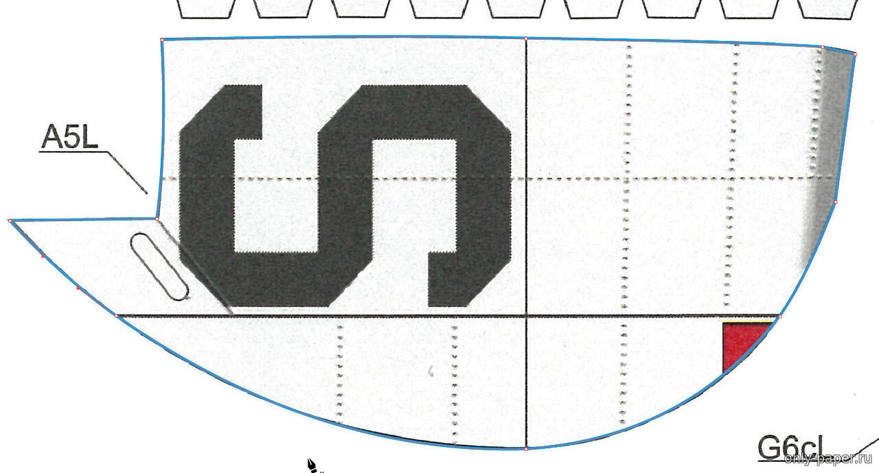

marmotДата: Пятница, 10.04.2026, 17:18 | Сообщение # 12
Сообщений: 501
Репутация: 3362
В нижней части точки нужно ставить почаще, в левом верхнем углу нужно поставить угловую точку (двойным кликом). Должно получиться что-то вроде:
Это без всяких подгонок и искривлений - просто прощелкал мышкой по контуру. Если где-то совпало не точно, всегда можно подвинуть нужную точку.
Прикрепления: 3767410.jpg (135.5 Kb)

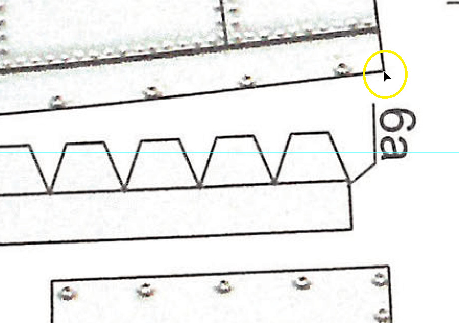

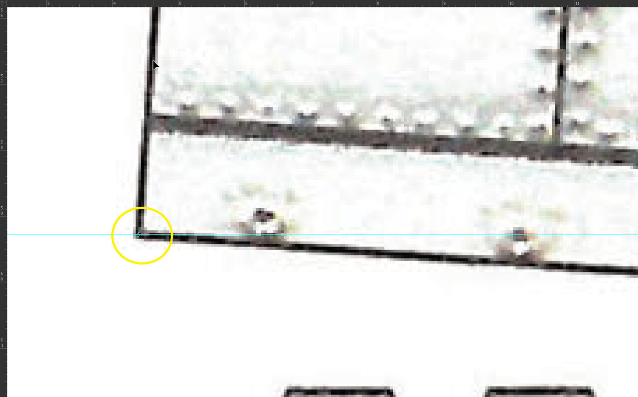

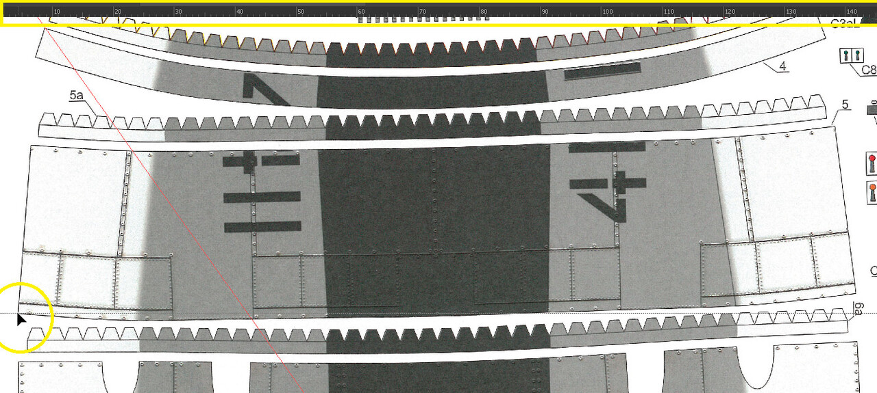

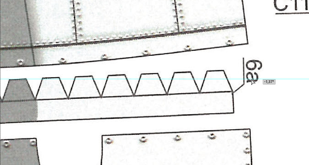

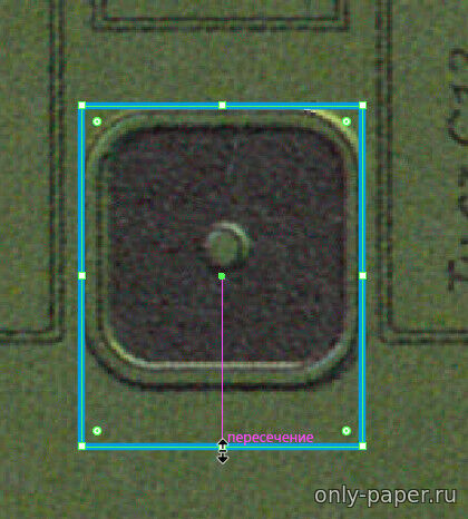

Выравниваем лист референса если мы забыли сделать это в фотошопе раньше. Да и всё что угодно выравниваем аналогичным способом.
Для примера я намеренно повернул изображение в фотошопе. и перенес результат в иллюстратор. Референс в фотошопе пока не фиксируем замочком так как мы будем вращать именно его.
Ctrl+R, по краям появились линейки.
Как я писал выше, стягиваем с горизонтальной линейки направляющую и точно подводим её к углу одной из деталей. Конечно деталь должна быть горизонтально симметрична или хотя бы говорить нам, что у неё есть минимум две явных точки расположенные на одной горизонтальной прямой, и чем дальше друг от друга тем лучше.
Далее выделяем наш лист с эскизом, жмём R и ЛКМ ставим указатель в место пересечения направляющей и той точки к которой мы её подогнали. Можно сильно увеличить для точности. Переходим ко второй точке и тянем её к направляющей пока курсор не побелеет. Всё, двигаем наш эскиз в нужное положение и фиксируем его.
У меня в описании могут быть не совпадения с вашей версией программы, я не могу поставить на Windows 8.1 более современную. Свежие версии программы не поддерживаются в старой ОС.
Поэтому изменения у меня становятся видны только после окончания манипуляции, тогда как современный иллюстратор отображает в реальном времени то что получается.
Прикрепления: 5581947.jpg (284.5 Kb) · 7291777.jpg (250.7 Kb) · 7193470.jpg (121.5 Kb) · 5276594.jpg (98.3 Kb) · 7573720.jpg (106.2 Kb)

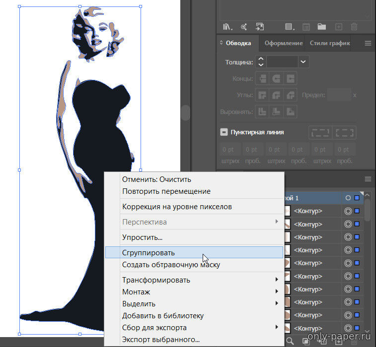

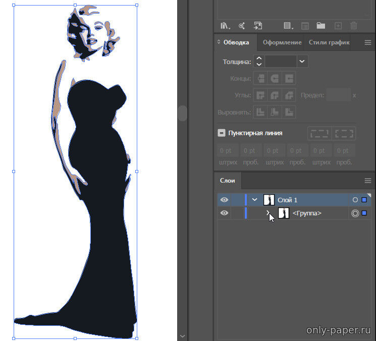

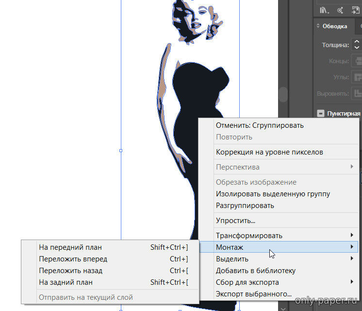

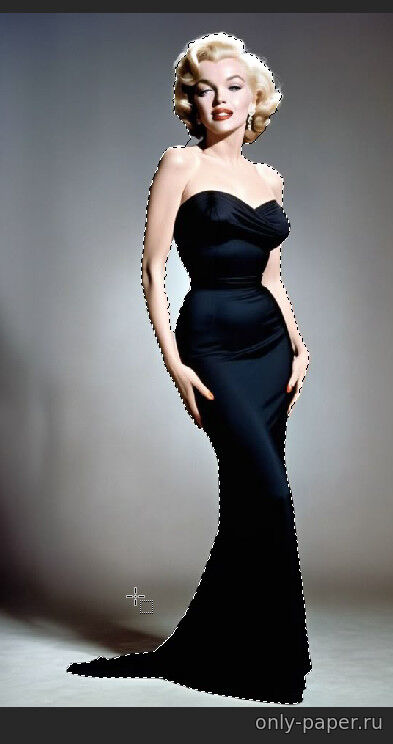

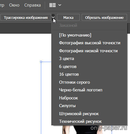

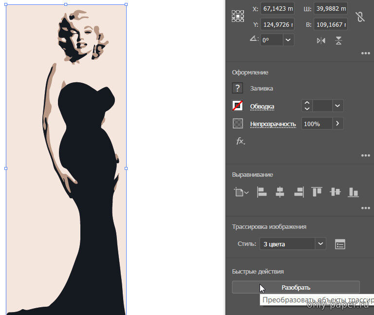

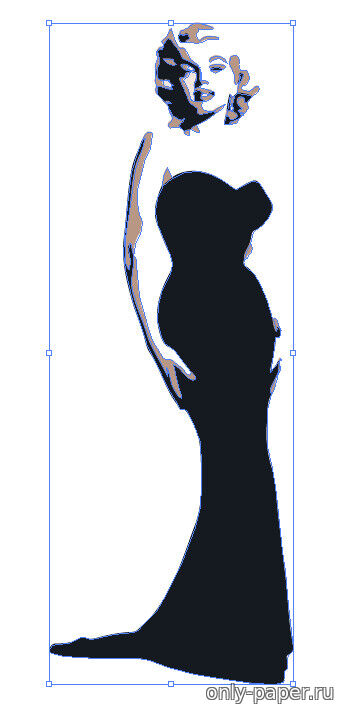

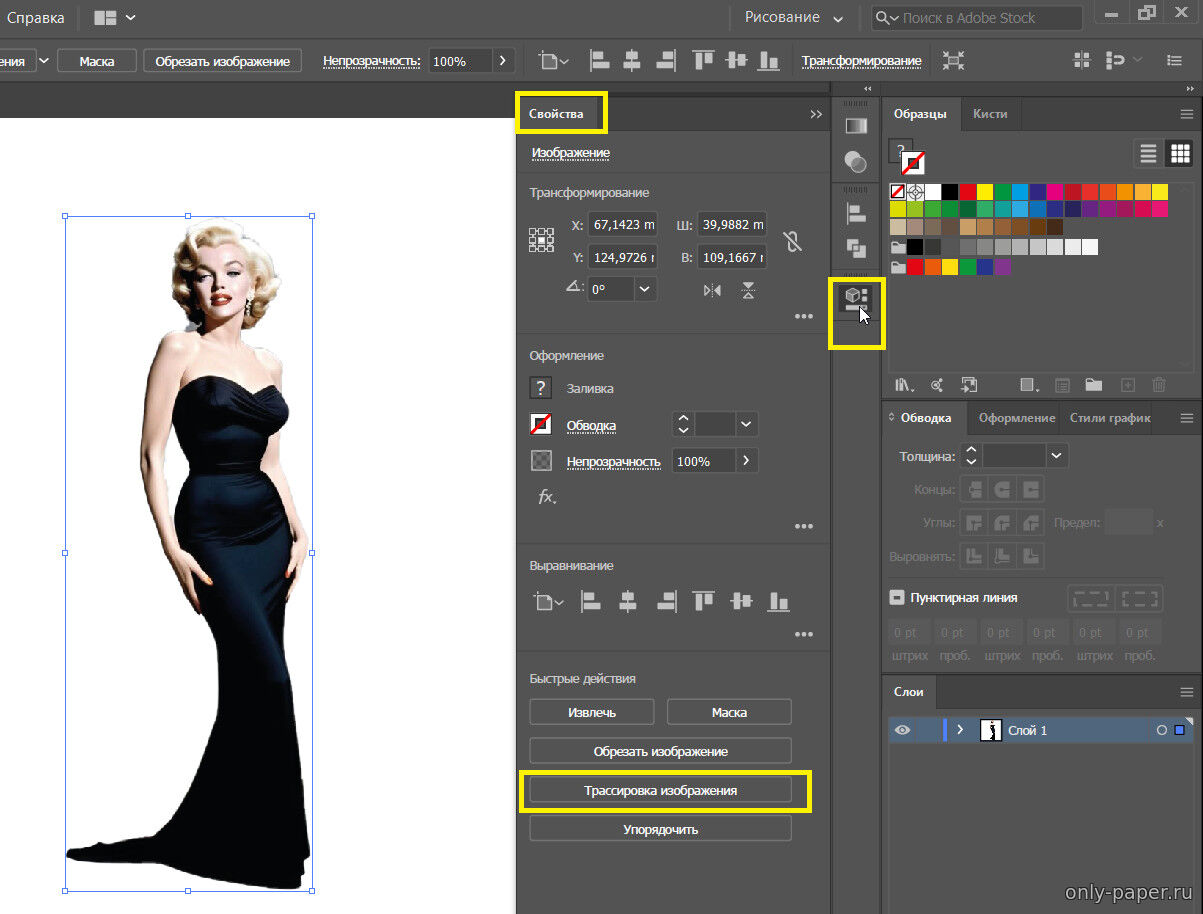

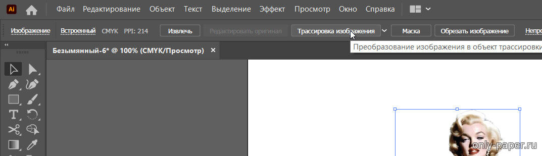

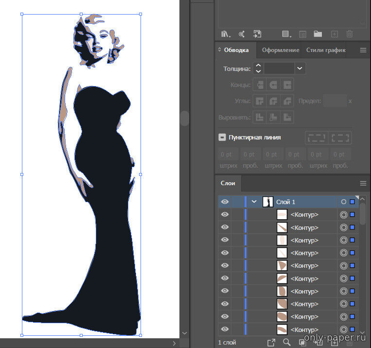

Трасировка.
Это больная тема. Так как её движок в Иллюстраторе работает совсем не так как мне бы того хотелось.
Пока лучший пример с трассировкой что я видел описал sahara в видео про работу с лазерным гравером на своём канале на Рутубе.
Я же позволю себе чуток дополнить его рецепт. Он все манипуляции с картинкой изначальной делал в Paint.net а трассировку LigtBurn. Вот не знаю, может у меня версия паинта отличается, я не нашел того пунктика в котором можно затемнить все что необходимо. Решил действовать своим путем.
Волшебной палкой удаляем фон, инвертируем выделение Shift+Ctrl+I, далее в меню Выделение - Модификация - Сжать (1 максимум 2 пикселя в зависимости от толщины линии), так выделение устанавливается где то посередине линии. Можно добавить Выделение - Модификация - Сгладить (3 пикселя +-).
Густо закрашиваем кистью всё выделенное черным цветом. Сохраненный рисунок можно тащить в LigtBurn.
И таки да LigtBurn делает трассировку всего листа разом в разы лучше чем иллюстратор или корелдрав. Иллюстратор так вовсе начнет ругаться что трассируемое изображение слишком дофига большое и может отказаться делать трассировку а если и прожуёт весь лист, там будут просто гигантские расхождения с оригиналом.
Единственное для чего пригодилась трассировка Иллюстратора так это для векторизации фотографии. Например я трассировал фотку Мерлин Монро на кузове Сабли. Тут надо сказать, что пиксельные изображения вставленные в Иллюстратор всегда имеют прямоугольный формат с белым фоном даже если вырезаны по форме объекта в фотошопе. Поэтому трассировка пиксельных картинок например красивых женщин на бортах самолёта обязательна.
Собственно сам механизм предельно прост. Вырезаем нужное в Фотошопе, вставляем в Иллюстратор. На примере я специально показал как выглядит вставленное из буфера изображение. В свойствах объекта жмем Кнопку Трассировка изображения, или в главном меню над рабочей зоной по маленькой стрелочке рядом с кнопкой. В выпадающем меню выбираем подходящий вариант стиля трассировки. Чтобы удалить фон давим кнопку Разобрать, по результату ПКМ, выбрать Разгруппировать, выделяем не нужное, удаляем.
Еще трассировку можно применить в случае когда необходимо прикрутить эмблему, отличительный знак, крупный кусок текста написанный нестандартным шрифтом.
Прикрепления: 8550898.jpg (35.8 Kb) · 3058578.jpg (53.8 Kb) · 6878888.jpg (121.3 Kb) · 2349078.jpg (46.2 Kb) · 6132246.jpg (33.7 Kb) · 2512131.jpg (52.4 Kb) · 4473632.jpg (33.6 Kb)

Группировка контуров Ctrl+G.
Позволяет удобно объеденить разные контуры в один пакет для того чтобы расположить его отдельно в слоях. И не только.
Разгрупировка Shift+Ctrl+G - соответственно обратный процесс.
Еще любой контур можно передвигать в пачке слоёв вверх или вниз через контекстное меню Монтаж
Быстрые клавиши на картинке.
Бывает так, вы вдруг понимаете, что внезапно некоторых контуров не хватает, а они были. Скорее всего вы их просто случайно перекрыли другим контуром с заливкой. Двигаем контур на задний план. И он обнажит все что под ним было.
Прикрепления: 3931197.jpg (78.0 Kb) · 8022663.jpg (98.0 Kb) · 4930554.jpg (58.0 Kb) · 3647438.jpg (85.6 Kb)
