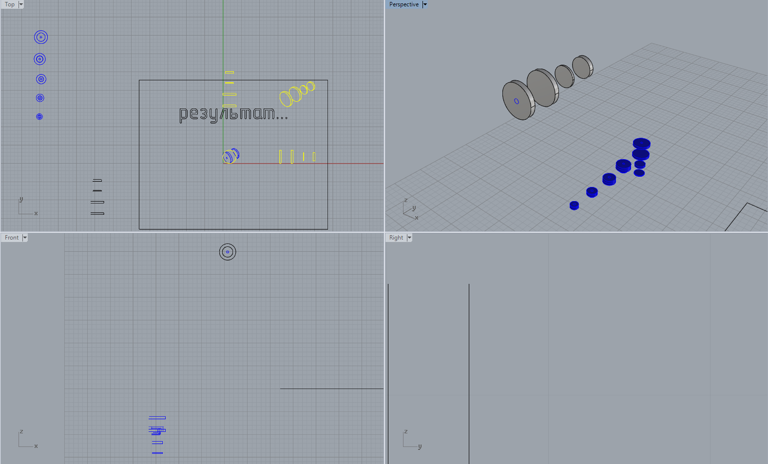

Вот и у меня траблы начались...
Есть вот такой набор:
Делаю вот такую команду:
то есть хочу нарисовать чертёж этого набора, но получаю в лучшем случае вот это:
т.е. отсутствует несколько элементов, а в худшем ещё и обрезаны куски деталей, как будто носорог перед рисованием режет детали какой-то плоскостью, про которую я ничего не знаю.
кто знает в каких настройках посмотреть?
Прикрепления: 7252422.png (113.7 Kb) · 2842046.png (30.1 Kb) · 6012362.png (16.1 Kb)

filindr у меня такие настройки
Прикрепления: 2422643.jpg (167.0 Kb) · 6070953.jpg (164.4 Kb)
эти настройки у меня один-в-один. Где-то глубже есть, похоже.
Я такой эффект наблюдал и раньше на больших файлах, когда чего-нить длинное крутишь и рисуешь. Реально как плоскостью заднюю часть отрезало. С мелкими сборками раньше таких проблем не было. А вот сейчас... angry

Цитата alexlut ()
Ром, а скинь файлик, если не дюже секретно
Дык чего секретного - тупо нарисовал несколько плашек...
http://www.fayloobmennik.net/6866920
alexlutДата: Воскресенье, 19.02.2017, 02:32 | Сообщение # 936
Ром, все дровится совершенно без фокусов. Нажал, выделил, и все (делал 4 вью ЮСА)
скрин
Выделял и поверхности, и линии, и все вместе. SR13 у меня. Лицензия, само-собой.
Чот у тебя с программкой похоже.
Слууушй!!! А молжет у тебя слой, куда рисуется чертежик, отключен?

filindrДата: Воскресенье, 19.02.2017, 02:58 | Сообщение # 937
Сообщений: 1392
Репутация: 1107
Вот я и думаю, что проблема в самой проге. Но никак не пойму, хде собака роется...
Попробую снести и поставить по-новой...
Слои все на месте - кусочки ведь рисуются... А вот беда выглядит, как будто программно (или аппаратно ) 3Д-шка отсекается в глубину.
alexlutДата: Воскресенье, 19.02.2017, 03:30 | Сообщение # 938
Как вариант - может у тебя какой-нибудь артефактище вылез, и перекрывает проекции при отрисовке 2Д? Попробуй скопировать эти таблетки в новый файл.

filindrДата: Воскресенье, 19.02.2017, 04:26 | Сообщение # 939
Сообщений: 1392
Репутация: 1107
На скринах выше новый файл, новые таблетки... раньше копирование реально помогало, ща - нет, почемуто...
Помогло снести нафиг Носорога и поставить заново.
Причём когда новый встал ( уже другой SR ) все настройки интерфейса сохранились, хотя вроде реестр вычистил...
Спасибо всем за помощь! smile
