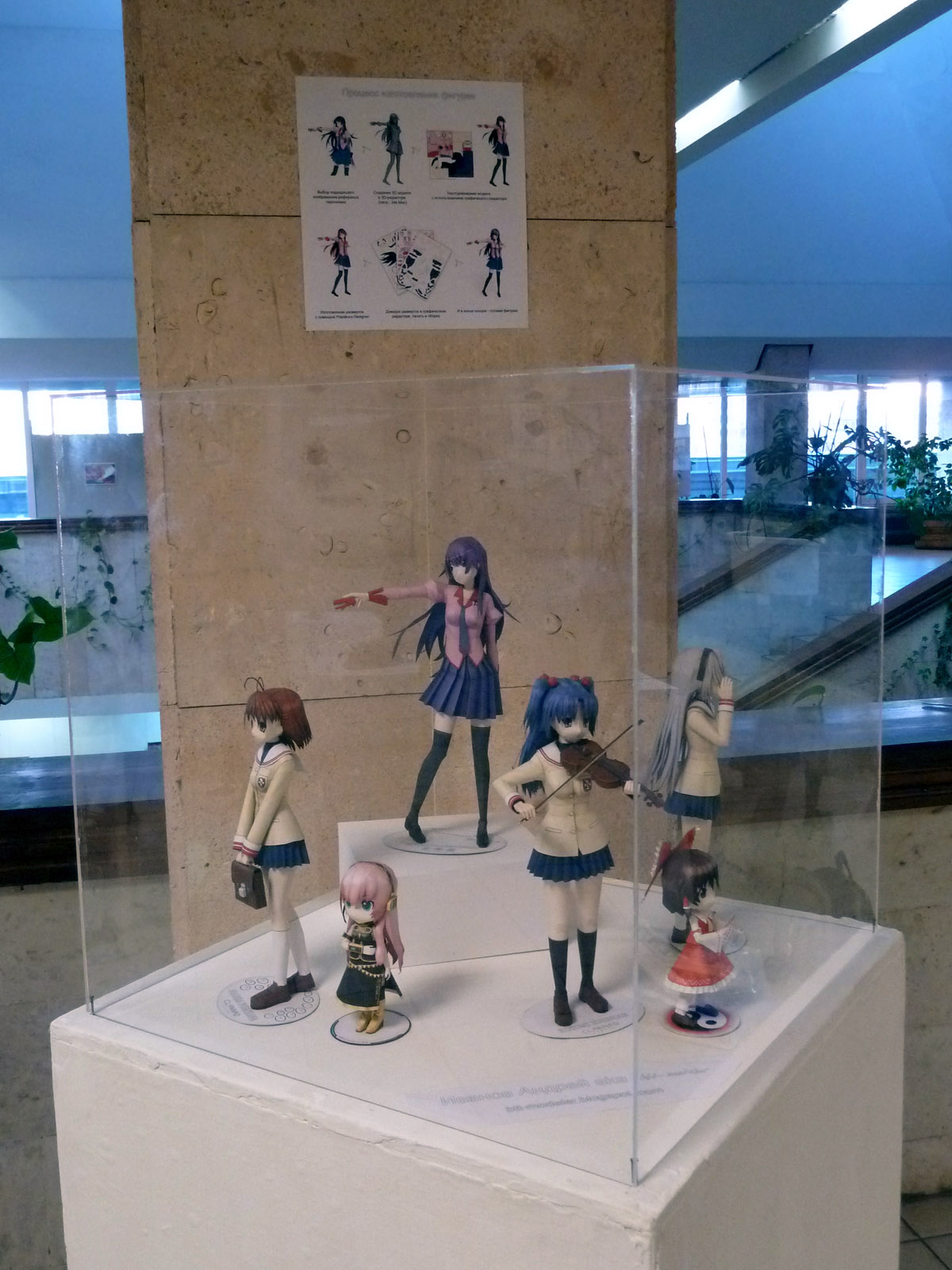

Интересует возможные способы создания пылезащитных кожухов прозрачных. Для защиты моделей от пыли. Что посоветуете?

Если не очень большие размеры - можно зайти в гости к мастерам-рекламщикам (не менеджерам!), у них много маленьких обрезков. Мне надавали толстую пачку примерно в А4. Безвозмездно!
А клеить - дихлорэтаном (в магазине для ремонтников электроники), или суперклеем.

Акрил прозрачный, разной толщины. Я у рекламщиков себе коробок заказывал, дороговатое удовольствие

Ну, обычное стекло никто не отменял. Сейчас могут отрезать по любым размерам, резок стекла развелось довольно много. Цены вменяемые. Толщины стекла разные разнообразные. Собирается витрина при помощи прозрачного силиконового герметика, сохнет недолго, выглядит аккуратно. Излишки герметика после высыхания легко удаляются.

Алексей, да в мастерских их акрилом кличут. Акрил, акриловое стекло, оргстекло. Для кого-то это разные вещи, кому-то всё едино biggrin
Я зашёл в буквально первую рекламную мастерскую, расположенную в подвале.
Я почему и порекомендовал к самим мастерам - им обрезки не так жалко, как менеджерам, тем лишь бы продать.
Плохо, когда сам мастер совмещает в себе и вторую дожность. cry
Ну и, естественно, за работу по сборке коробочки и мастера захотят денежку. Почему и лучше просить обрезки.
Самый большой мне дали больше полметра в длинну, и шириной около 30 см. Толщины от 0.5 до 3 мм.
Стекло, для стационарного хранения, конечно лучше акрила, тут я с VoRL соглашусь. Но на конкурсы возить лучше таки в пластмассе.

Я делал из оргстекла 3мм. Времени было в обрез, успел заказать только резку, клеил сам на Момент-кристалл. Держится все крепко (кто б сомневался smile ).
