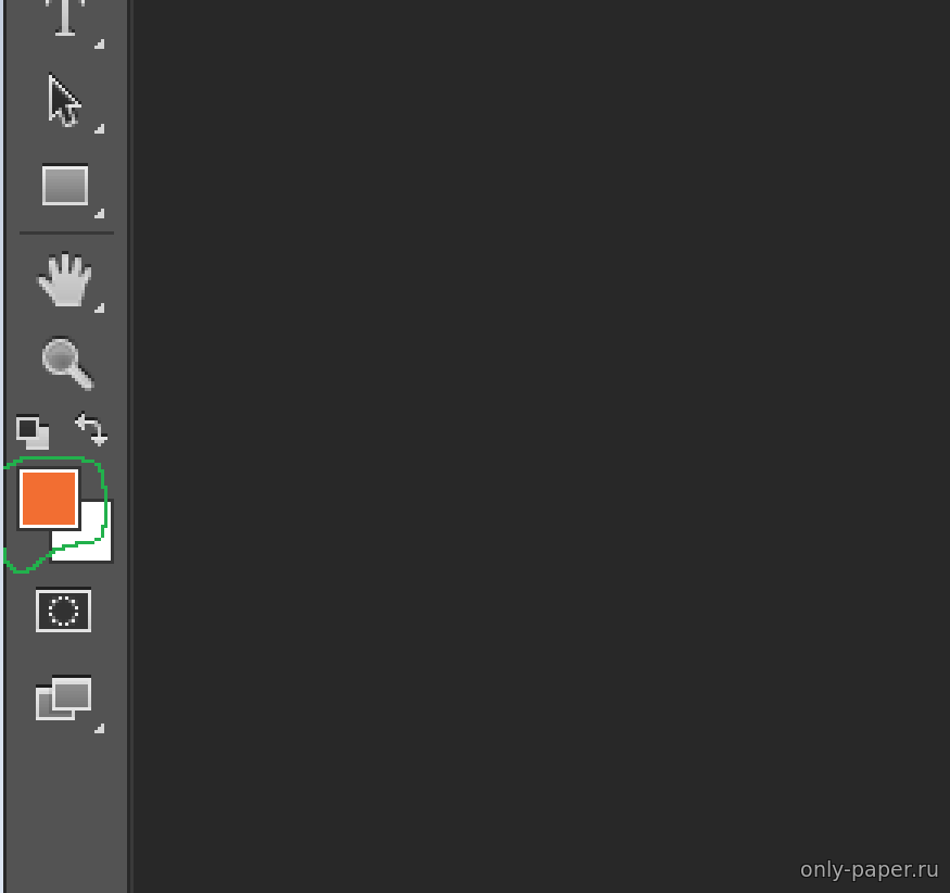

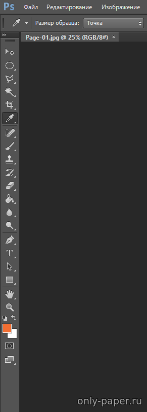

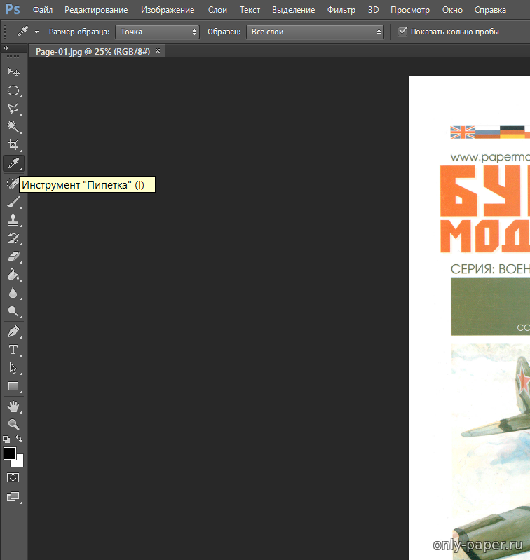

Самый простой вариант, берем нужный цвет инструментом "ПИПЕТКА"
Прикрепления: 4598441.png (146.4 Kb)
Advokats666Дата: Четверг, 01.01.2026, 20:52 | Сообщение # 141
Сообщений: 2194
Далее кликаем на нужный цвет этой пипеткой (для примера, здесь типа красный)...
В итоге рабочий свет красный...
Прикрепления: 7370482.png (26.6 Kb) · 9651203.png (13.0 Kb)
Advokats666Дата: Четверг, 01.01.2026, 20:54 | Сообщение # 142
Сообщений: 2194
соответственно линии будут рисоваться таким цветом...

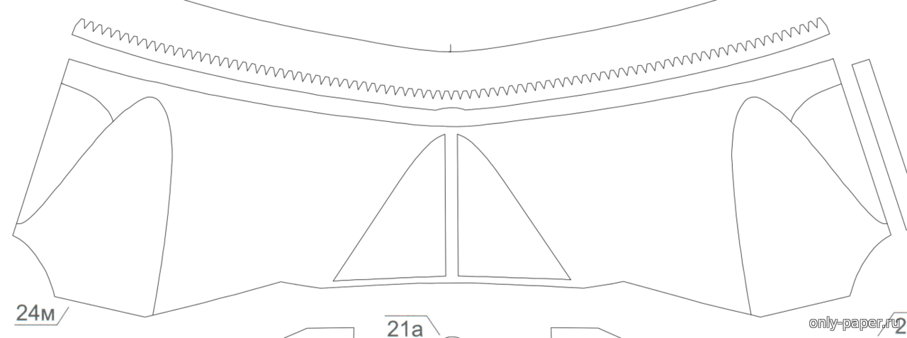

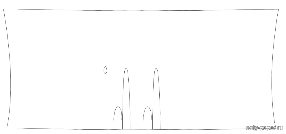

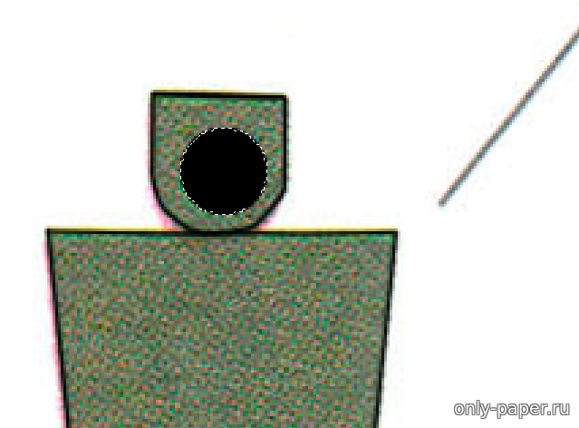

Advokats666Дата: Воскресенье, 04.01.2026, 16:13 | Сообщение # 143
Сообщений: 2194
Всем Добра...

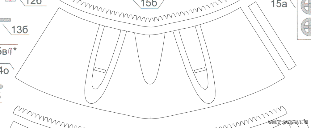

Вообщем, контуры отрисовал....
Кто то скажет, что долго, но работа, плюс вся эта писанина со скриншотами забирает массу времени...
Прикрепления: 2415101.png (287.7 Kb)
Advokats666Дата: Воскресенье, 04.01.2026, 16:16 | Сообщение # 144
Сообщений: 2194

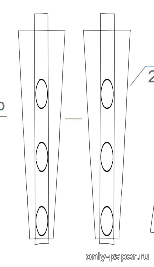

Также в контурном слое рисую линии маяки, которые указывают на границы, где будут клеится другие детали (выхлопные патрубки, зализы, маслорадиатор итд итп)
Прикрепления: 5595023.png (140.5 Kb) · 3165100.png (129.3 Kb) · 9964986.png (13.9 Kb) · 5265928.png (134.8 Kb) · 8873179.png (36.6 Kb)

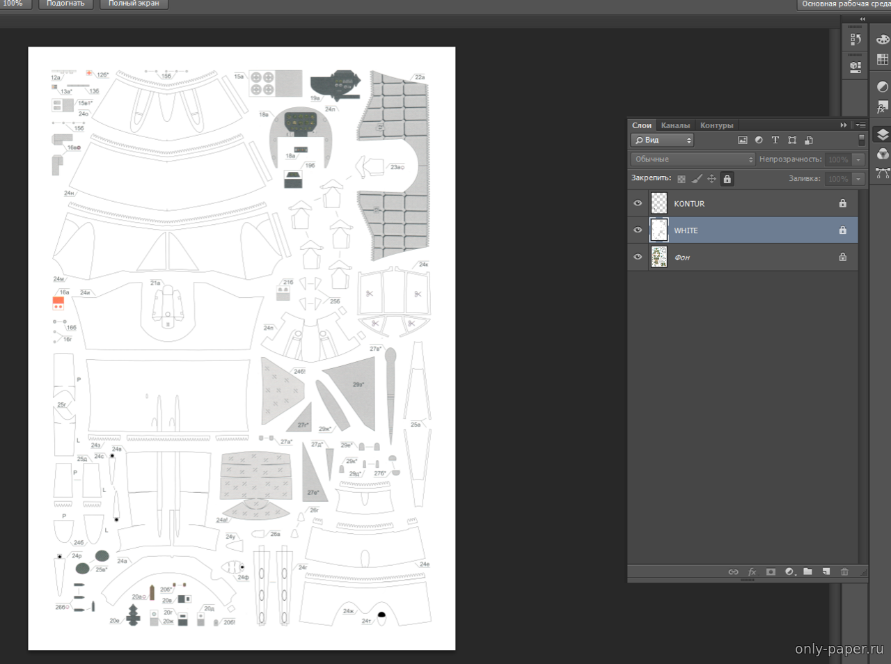

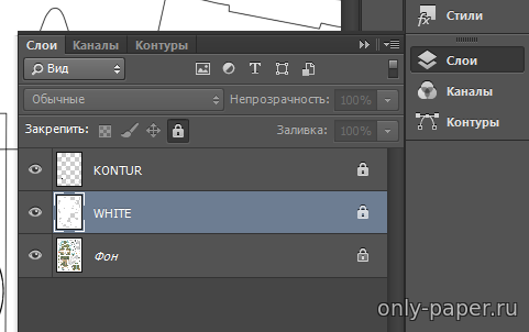

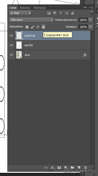

Advokats666Дата: Воскресенье, 04.01.2026, 16:23 | Сообщение # 145
Сообщений: 2194
Также слои "КОНТУР" и "БЕЛЫЙ", нажав в "СЛОЙ" на "Сохраняет все", эти слои закрываю...
Это нужно для того, чтобы ненароком не удалить этот слой, плюс с этим слижем ничего нельзя сделать, ни рисовать, ни добавлять разные там эффекты итд итп...
Прикрепления: 9416285.png (35.2 Kb) · 5086610.png (30.7 Kb)

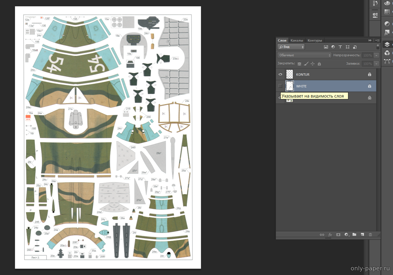

В СЛОЯХ выключаю БЕЛЫЙ слой (кликаю по глазку)
Прикрепления: 9018832.png (346.7 Kb) · 1275614.png (644.4 Kb)

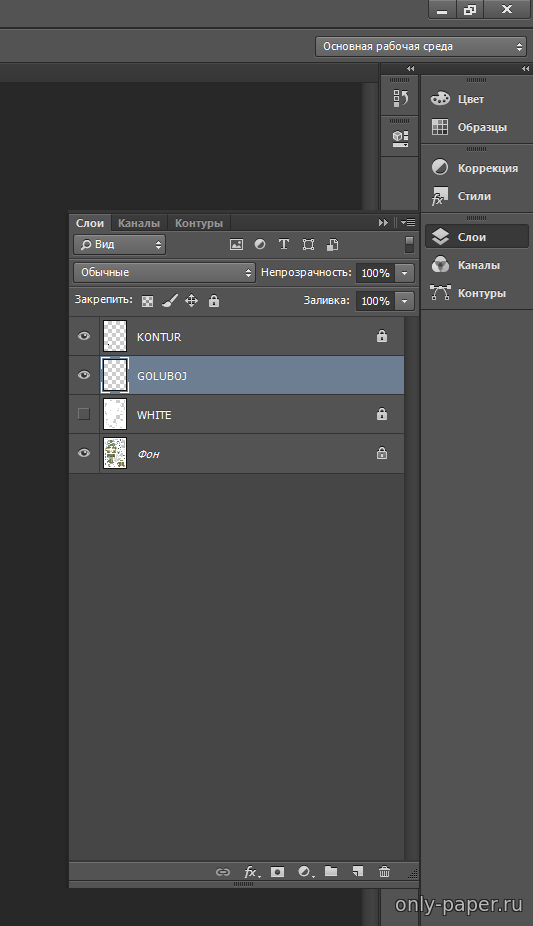

Advokats666Дата: Воскресенье, 04.01.2026, 19:53 | Сообщение # 150
Сообщений: 2194

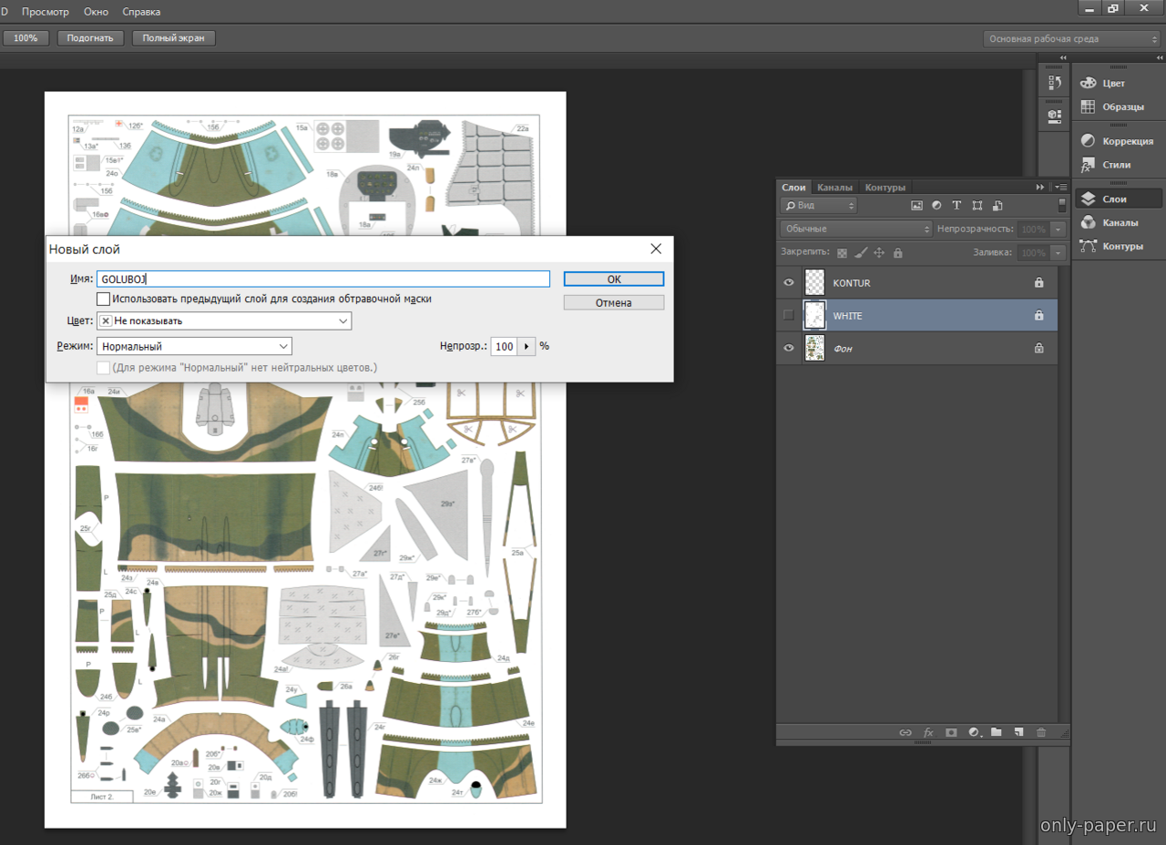

Далее над слоем БЕЛЫЙ создаю новый слой (у меня ГОЛУБОЙ)
Прикрепления: 2747321.png (525.4 Kb) · 2687686.png (41.8 Kb)
