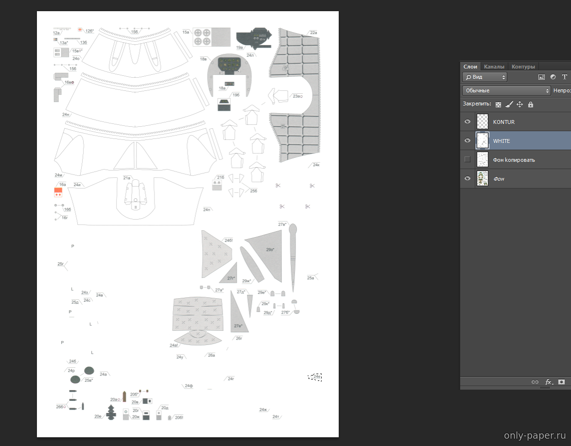

Вообщем, в слое "БЕЛЫЙ" повырезал все, что не буду рисовать....
Практически там детали каркаса и кокпита...
Прикрепления: 2541505.png (261.6 Kb)

Должно получиться  как то так...
Для меня не совсем ясно какую роль играют контурный и белы слой для обводки. Ну да ладно. Получилась как и надо.
Но как-то у меня слагается впечатление, что это работает хорошо только если скань хорошего качества.

nikin,
В контурном слое рисуются контуры деталей, а белый слой нужен для того, что когда его включаес, видно что нарисовано, а что еще надо рисовать....  У меня самого бывают моменты, что пропускаю какую то деталь.... а включая белый слой, видно, чего не хватает..... белый слой находится над фоновым слоем, а фоновый слой - это и есть скан...
А не можно ли просто перенести все детали которые не будут перекрашиваться на отдельном листе и потом стереть их на фоновом слое?

nikin,
А зачем лишние манипуляции???

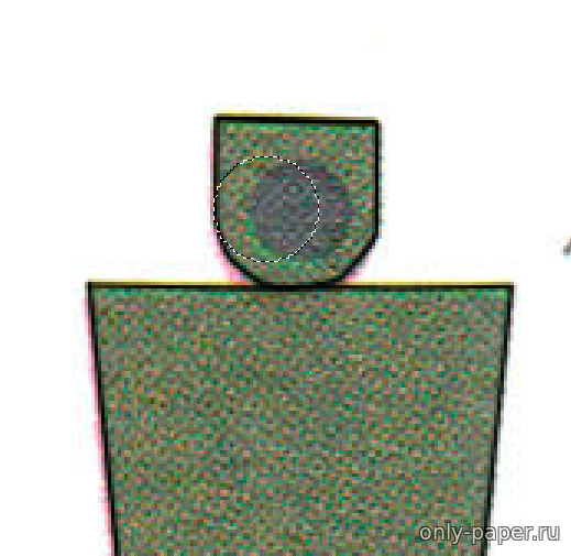

Далее окружности...
В левой стороне экрана наводим курсор на инструмент "ПРЯМОУГОЛЬНАЯ ОБЛАСТЬ", жмакаем ПКМ и кликаем на инструмент "ОВАЛЬНАЯ ОБЛАСТЬ"...
Прикрепления: 4103154.png (41.7 Kb) · 1515246.png (57.2 Kb)
Advokats666Дата: Четверг, 01.01.2026, 18:44 | Сообщение # 131
Сообщений: 2194
Жажинаем ЛКМ, и тянем курсор по диагонали вверх в левую сторону, плюс включает глазомер, чтобы наш штриховой контур был такого диаметра как нужная окружность...

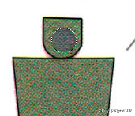

Advokats666Дата: Четверг, 01.01.2026, 18:47 | Сообщение # 132
Сообщений: 2194
Далее курсор в выделенную область, и перетаскиванием на контур детали...
Прикрепления: 4584939.png (58.2 Kb)

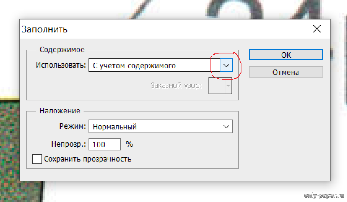

Advokats666Дата: Четверг, 01.01.2026, 18:51 | Сообщение # 133
Сообщений: 2194
Жмакаем ПКМ, выбираем ВЫПОЛНИТЬ ЗАЛИВКУ
Прикрепления: 6097622.png (90.6 Kb)
Advokats666Дата: Четверг, 01.01.2026, 19:00 | Сообщение # 134
Сообщений: 2194
Кликаем на стрелочку, обведенную красным цветом...
Прикрепления: 3628114.png (28.9 Kb) · 2836411.png (37.4 Kb)

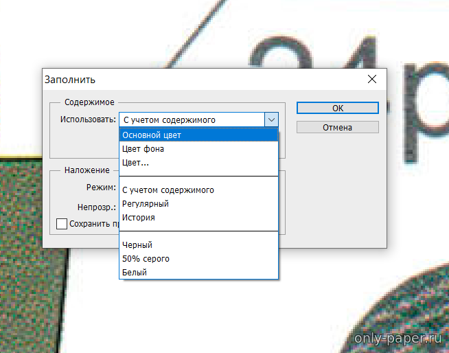

Advokats666Дата: Четверг, 01.01.2026, 19:02 | Сообщение # 135
Сообщений: 2194
Кликаем на ОСНОВНОЙ ЦВЕТ и жмакаем ОК...
Прикрепления: 6176461.png (57.4 Kb)
