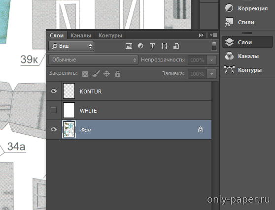

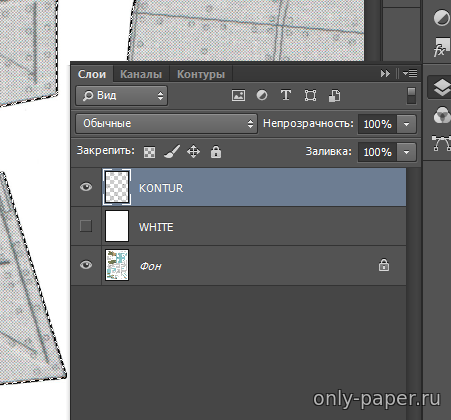

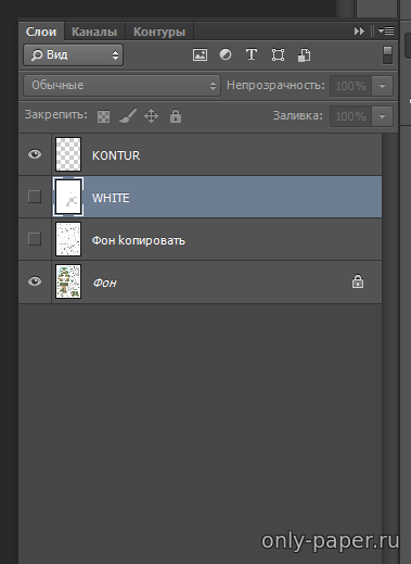

По поводу инструмента "ВОЛШЕБНАЯ ПАЛОЧКА"....
Открываем документ, создаем 2 новых слоя - "БЕЛЫЙ" и "КОНТУР"...
Прикрепления: 7659005.png (116.9 Kb)

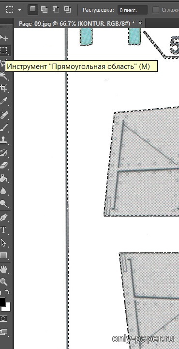

В левой части экрана наводим курсор на функцию "БЫСТРОЕ ВЫДЕЛЕНИЕ", кликаем на ПКМ, кликаем на "ВОЛШЕБНАЯ ПАЛОЧКА"

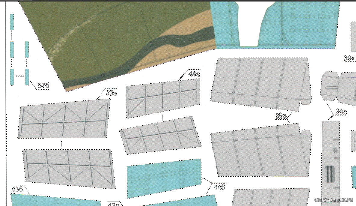

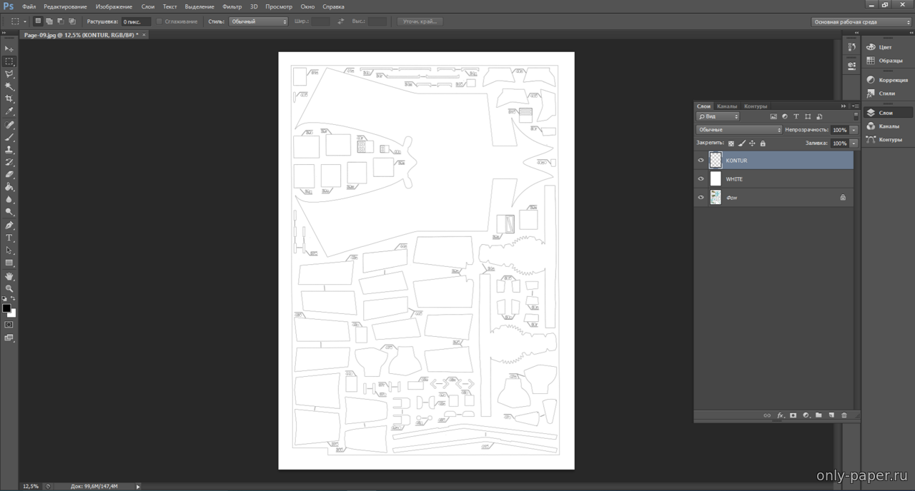

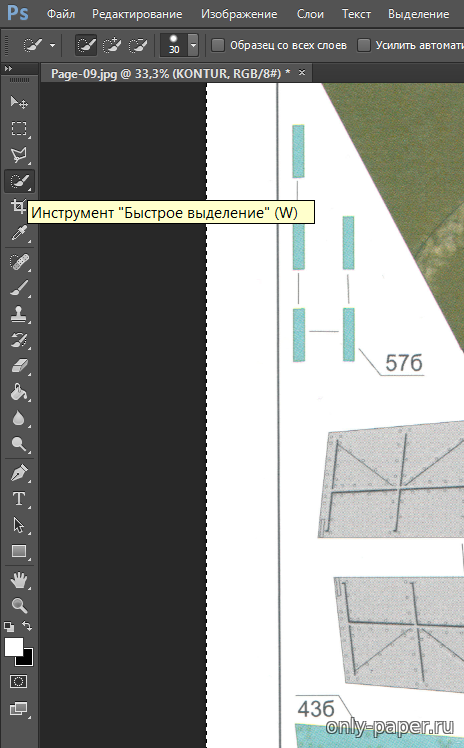

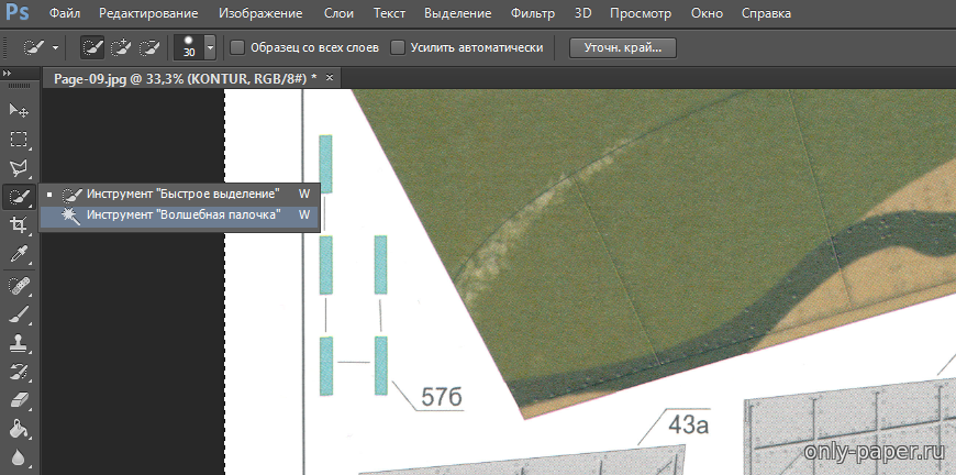

Advokats666Дата: Вторник, 30.12.2025, 02:20 | Сообщение # 110
Сообщений: 2194
Должно получиться так... Все обвелось штриховой линией...
Прикрепления: 0125863.png (1.30 Mb)

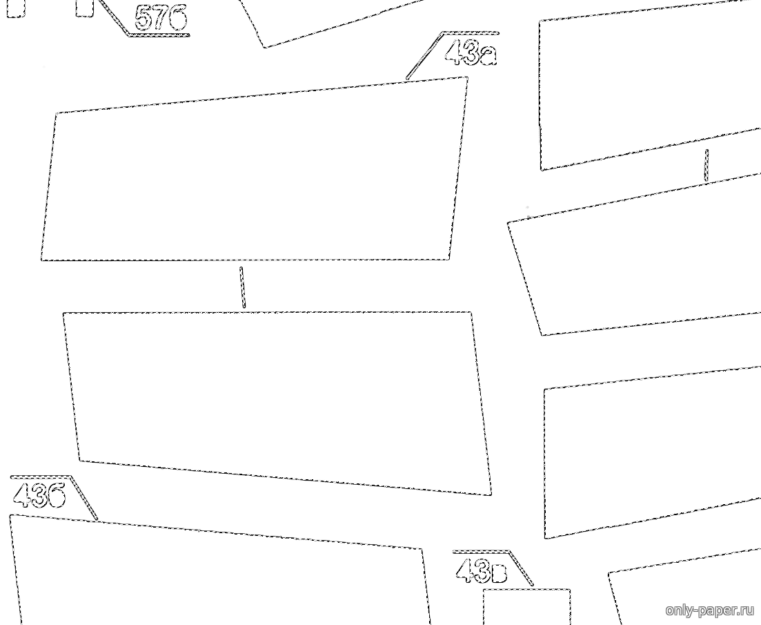

Advokats666Дата: Вторник, 30.12.2025, 02:29 | Сообщение # 111
Сообщений: 2194

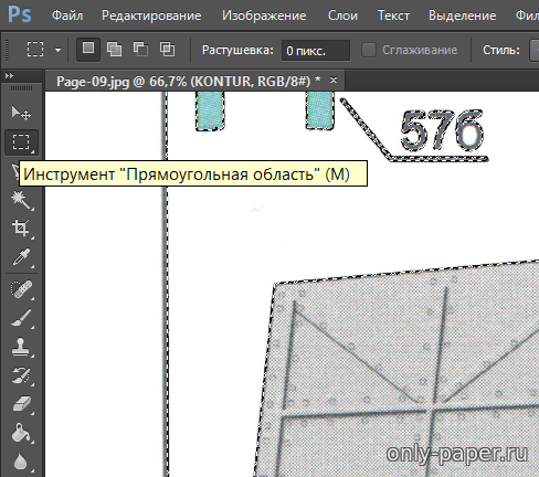

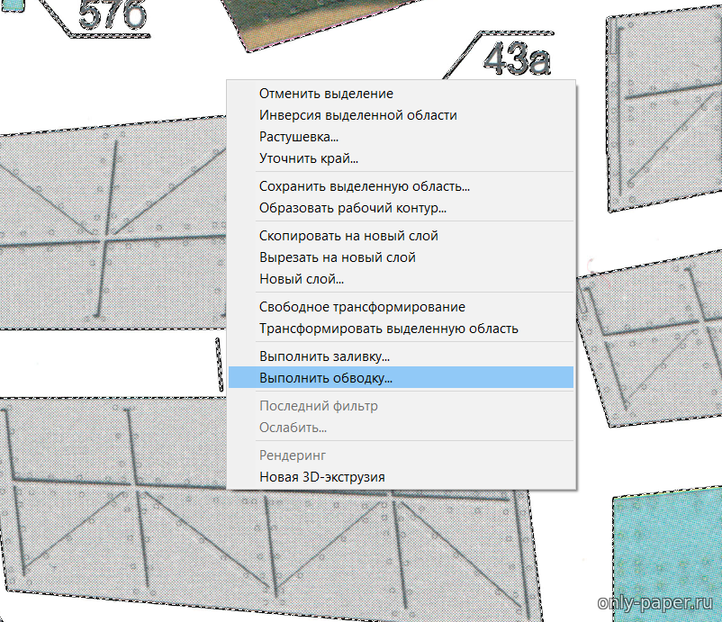

Далее в "СЛОЙ" кликаем на слой "КОНТУР", в левой части экрана кликаем на инструмент "ПРЯМОУГОЛЬНАЯ ОБЛАСТЬ", наводим курсор ВНУТРЬ в любую выделенную область, нажимаем ПКМ, и выбираем обводку...

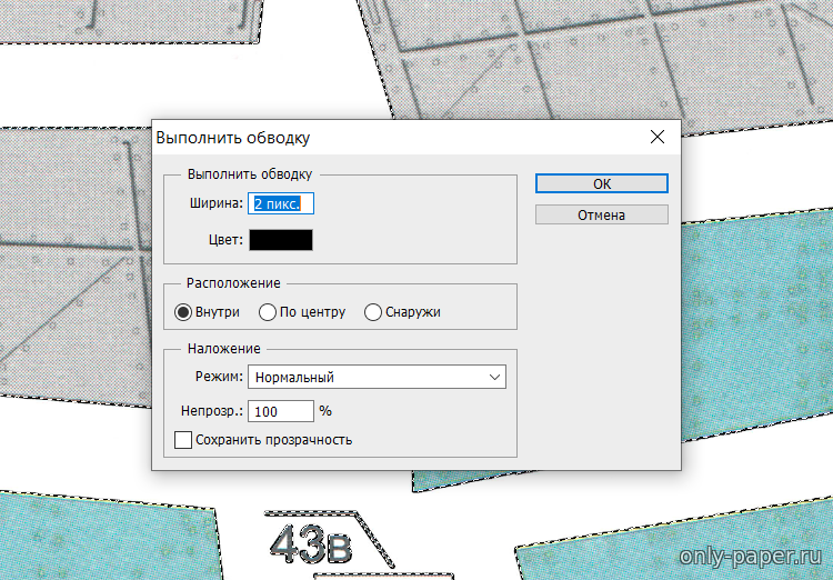

Advokats666Дата: Вторник, 30.12.2025, 02:32 | Сообщение # 112
Сообщений: 2194
Выставляем значение 2 пикселя, "ВНУТРИ", и жмакаем ОК...
Прикрепления: 9969083.png (479.7 Kb)
Advokats666Дата: Вторник, 30.12.2025, 02:35 | Сообщение # 113
Сообщений: 2194
Должно получиться  как то так...
Прикрепления: 7086674.png (163.0 Kb) · 4955369.png (45.6 Kb)

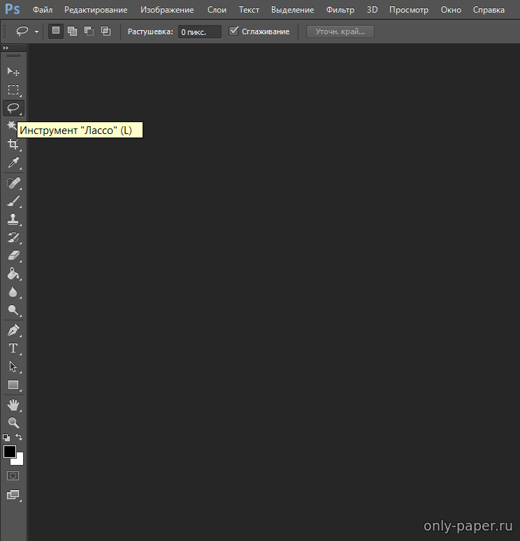

Продолжаю "хождение по мукам"...
Коллеги, немного ввел вас в заблуждение, полностью все я не рисую, в частности, формеры рисовал только 1 раз, когда перекрашивал Бумеранг...

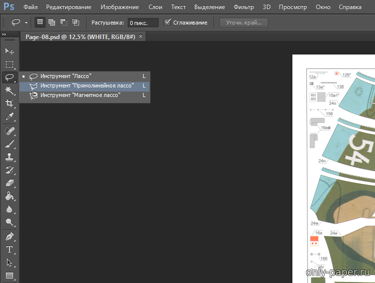

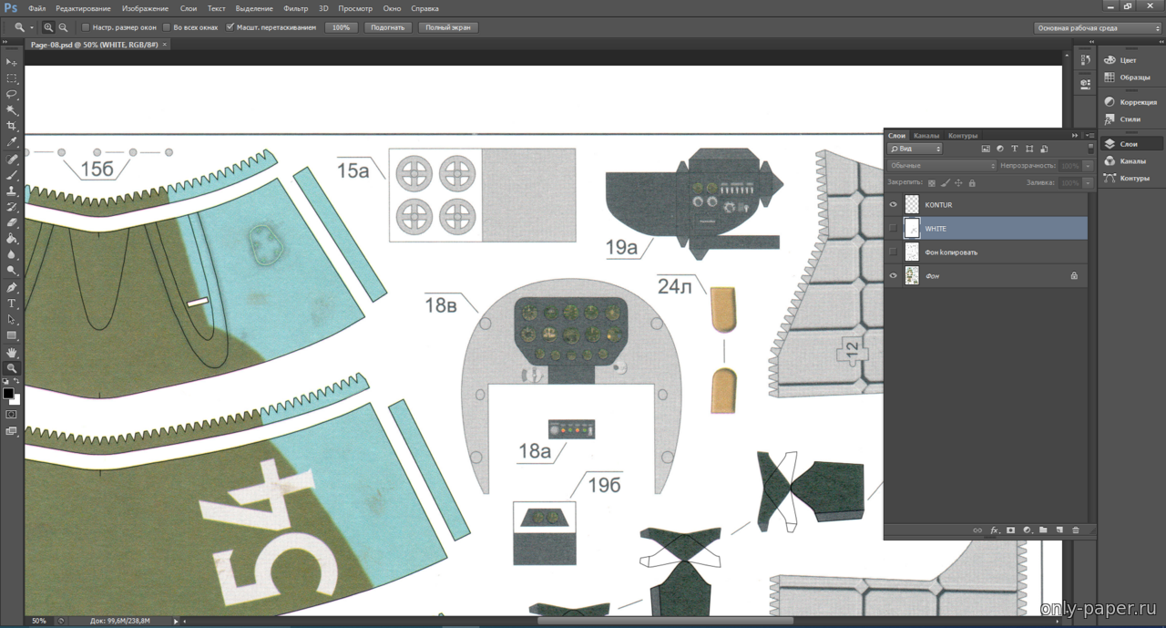

Курсор перемещаю в левую сторону экрана на инструмент "ЛАССО"... Кликаю ПКМ и выбираю полигональное лассо...
Прикрепления: 7662319.png (31.8 Kb) · 1621645.png (126.7 Kb)

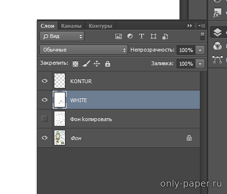

Advokats666Дата: Вторник, 30.12.2025, 20:32 | Сообщение # 119
Сообщений: 2194
Далее в "СОЯХ" кликаю на "БЕЛЫЙ" слой... При этом слой должен быть выключен...
Прикрепления: 1669309.png (24.7 Kb)

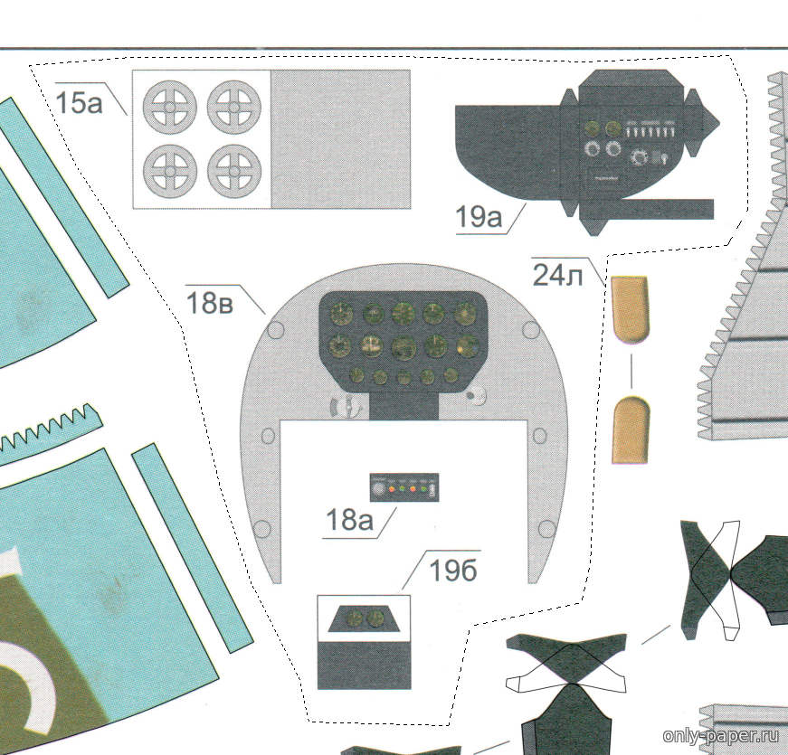

Advokats666Дата: Вторник, 30.12.2025, 20:41 | Сообщение # 120
Сообщений: 2194

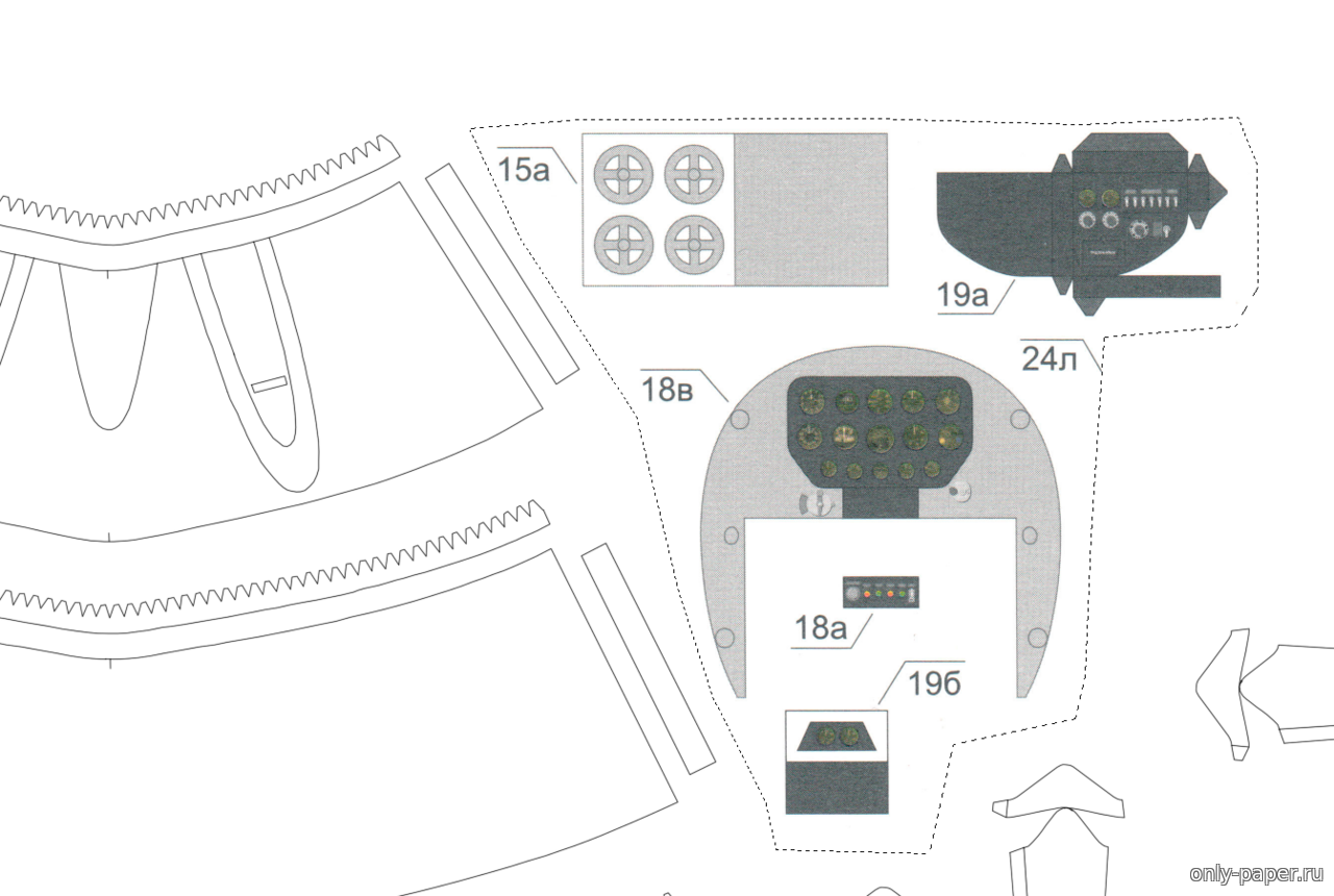

Далее при необходимости увеличиваю изображение, и инструментом "ПОЛИГОНАЛьНОЕ ЛАССО" выделяю детали, которые не буду рисовать....
Далее включаю слой "БЕЛЫЙ", и жмакаю на клавиатуре клавишу "DELETE"...
Результат...
Прикрепления: 1348796.png (796.1 Kb) · 9421890.png (956.2 Kb) · 4828297.png (27.2 Kb) · 5833211.png (543.9 Kb)
