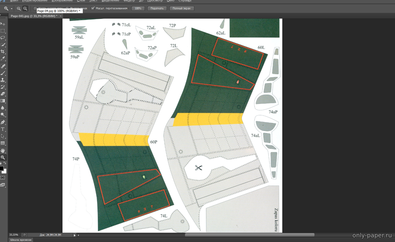

Не знаю будет ли уместно именно в этой теме мои проделки с фотошопом т.к моя работа несколько иная, но Адвокат если что скажет чтоб убирался, я не обижусь заведу новую для советов.

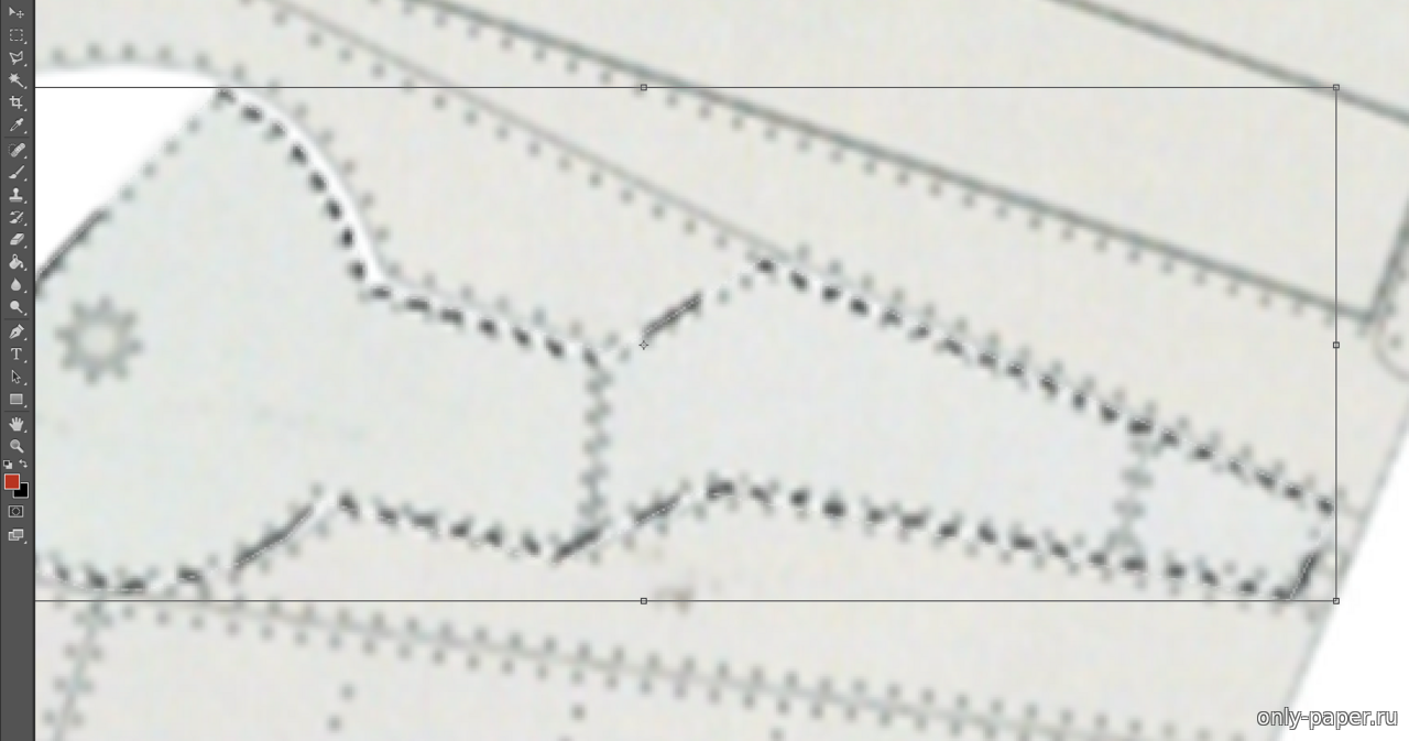

В общем есть желание собрать вот такую модель  но со сложенными шасси. Проблема этой разработки в том что имеющиеся створки не подходят ими вырез не закрыть, ну вот решил я и пофотошопить.
Выделил створки инструментом "быстрое выделение", посмотрел что всё вроде ровненько выделилось, скопировал (только оно не скопировалось а вырезалось, ну и ток хорошо) и переместил на нужное место
Теперь надо как-то местами растянуть, а местами сузить деталь чтобы встала по месту, как пока не знаю
Но обед кончается пробовать буду позже.
Прикрепления: 8657555.jpg (172.4 Kb) · 0722631.png (762.0 Kb) · 4942039.png (734.8 Kb)

В общем пока в конторе "Старый новый год!!!" (всех с праздником ещё раз!!!) открыл файл заново, а всё оказывается "склеилось", похоже эту деталь надо выносить на отдельный слой? Открыл файл заново, выделил и нажал копировать на другой слой, но деталь остается как на слое "фон" так и на новом слое.        Вспомнил, что была такая функция "преобразование в векторную структуру" как то так вроде, там автоматом ставились точки оперируя с которыми выделенный фрагмент можно было изменять, и я смог-бы совместить створки с нишами передвигая точки, но пока искал эту штуку (кстати так и не нашёл) получилось, что деталь снова "приклеилась" на обоих слоях.

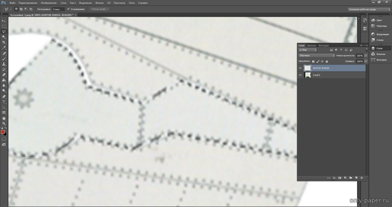

Щиток шасси должен быть в отдельном слое...
Прикрепления: 7107772.png (212.2 Kb) · 6426257.png (544.6 Kb)

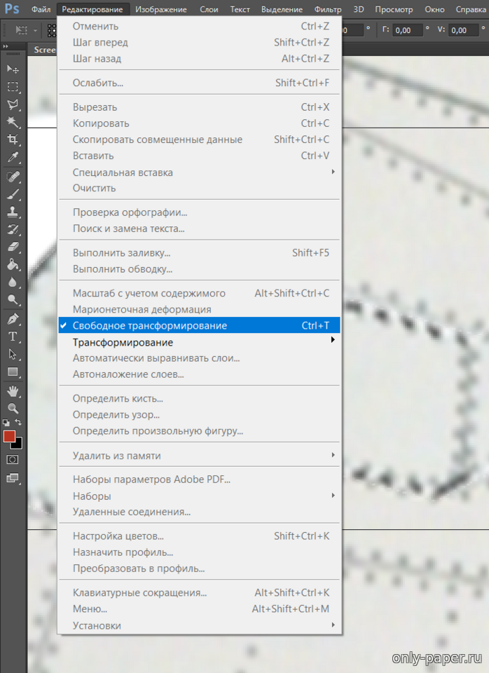

Advokats666Дата: Вторник, 13.01.2026, 20:03 | Сообщение # 202
Сообщений: 2194
Далее    РЕДАКТИРОВАНИЕ - СВОБОДНОЕ ТРАНСФОРМИРОВАНИЕ
Прикрепления: 6724036.png (365.6 Kb)

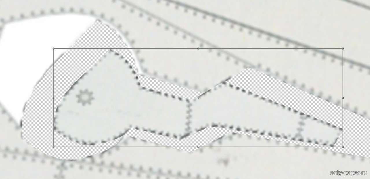

Advokats666Дата: Вторник, 13.01.2026, 20:04 | Сообщение # 203
Сообщений: 2194
Щиток автоматом выделится в рамку...
Прикрепления: 6389516.png (602.4 Kb)

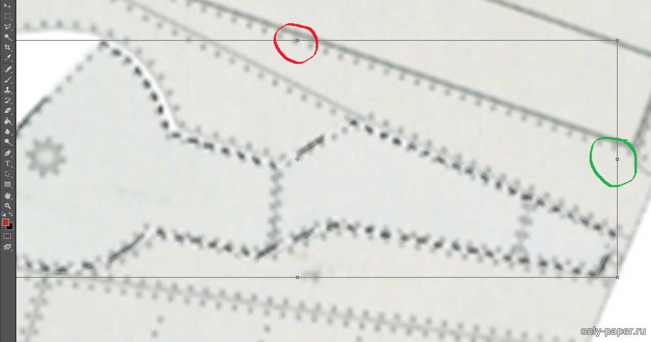

Advokats666Дата: Вторник, 13.01.2026, 20:09 | Сообщение # 204
Сообщений: 2194
далее курсор перемещаю на квадратик (зеленый - вертикаль, красный - горизонталь), зажимаю ЛКМ, и двигаю до нужных мне размеров...
Прикрепления: 3125933.png (611.1 Kb)
Advokats666Дата: Вторник, 13.01.2026, 20:11 | Сообщение # 205
Сообщений: 2194
Типа как то так)))))
Прикрепления: 2581506.png (503.1 Kb)
Advokats666Дата: Вторник, 13.01.2026, 20:22 | Сообщение # 206
Сообщений: 2194
Прикрепления: 8499289.png (890.4 Kb)

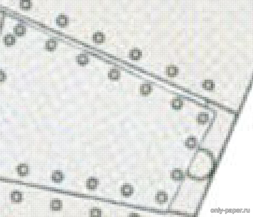

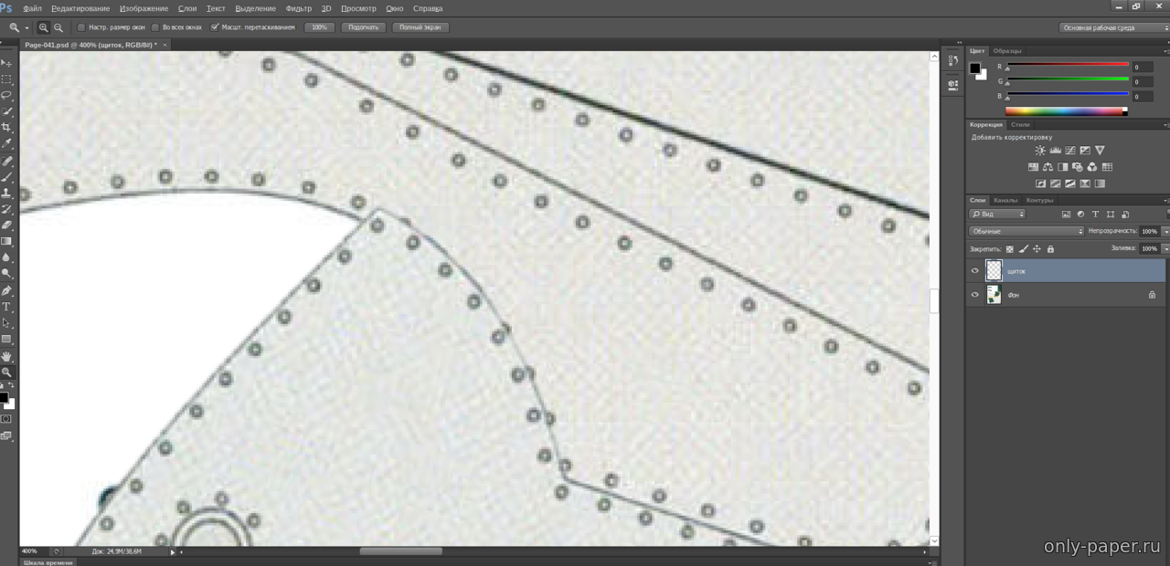

sh077Дата: Вторник, 13.01.2026, 20:55 | Сообщение # 207
Сообщений: 661
Репутация: 575
Спасибо, трансформрованием получилось совместить, файл сохранился в формате фотошопа, щиток в отдельном слое вращается отдельно... НО
как исправить вот такие косяки  , этим инструментом если одну сторону тянешь, то другая тоже смещается. Полукруг у колёс, и трапецию у основания надо отдельно как то изменять пока остальное совмещено.
Прикрепления: 5617953.png (530.5 Kb) · 0883586.png (181.4 Kb)

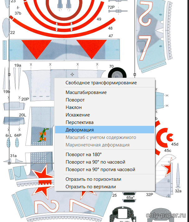

Advokats666Дата: Вторник, 13.01.2026, 21:06 | Сообщение # 208
Сообщений: 2194
sh077,
РЕДАКТИРОВАНИЕ-СВОБОДНОЕ ТРАНСФОРМИРОВАНИЕ...
курсор внутрь выделенной области...
жмакаю ПКМ, выбираю ДЕФРАГМЕНТАЦИЯ...
Дальше попробуй сам, я на работу, обед финиш...
Прикрепления: 2192359.png (181.5 Kb) · 8650538.png (377.3 Kb)
