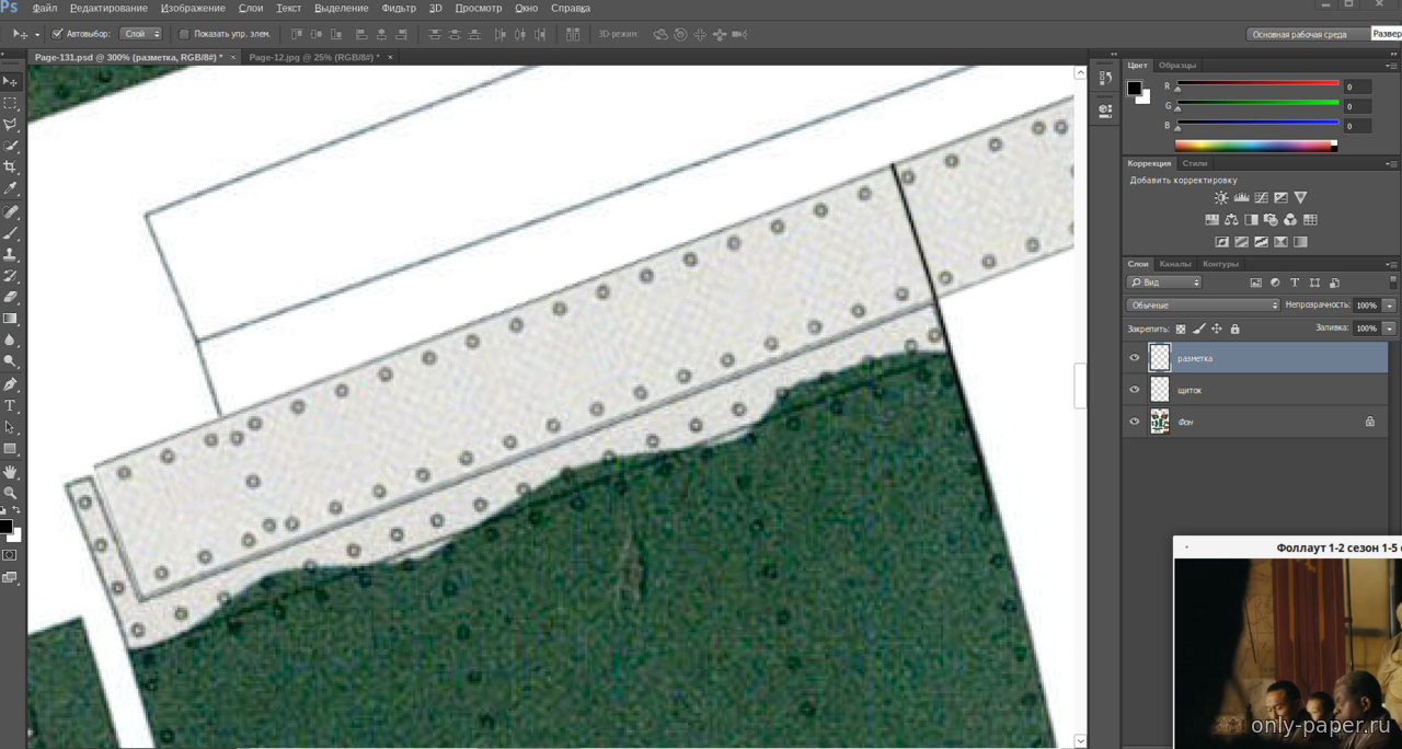

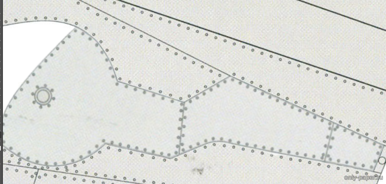

Кое что получилось применил инструмент "марионеточное редактирование" ставил булавки по контуру щитка которые прилегали, а потом "свободной" булавкой подтягивал не прилегающую часть и фиксировал этой же булавкой, потом снова и так по кругу, главное пройти периметр целиком сразу, а то я с начала редактировал участками, при этом не фиксированные участки съезжали.
Только вот качество упало почему то  заклёпки помутнели.
Прикрепления: 9348768.png (903.7 Kb)

Заклёпки помутнели....
Поэтому лично я и рисую все с нуля  biggrin

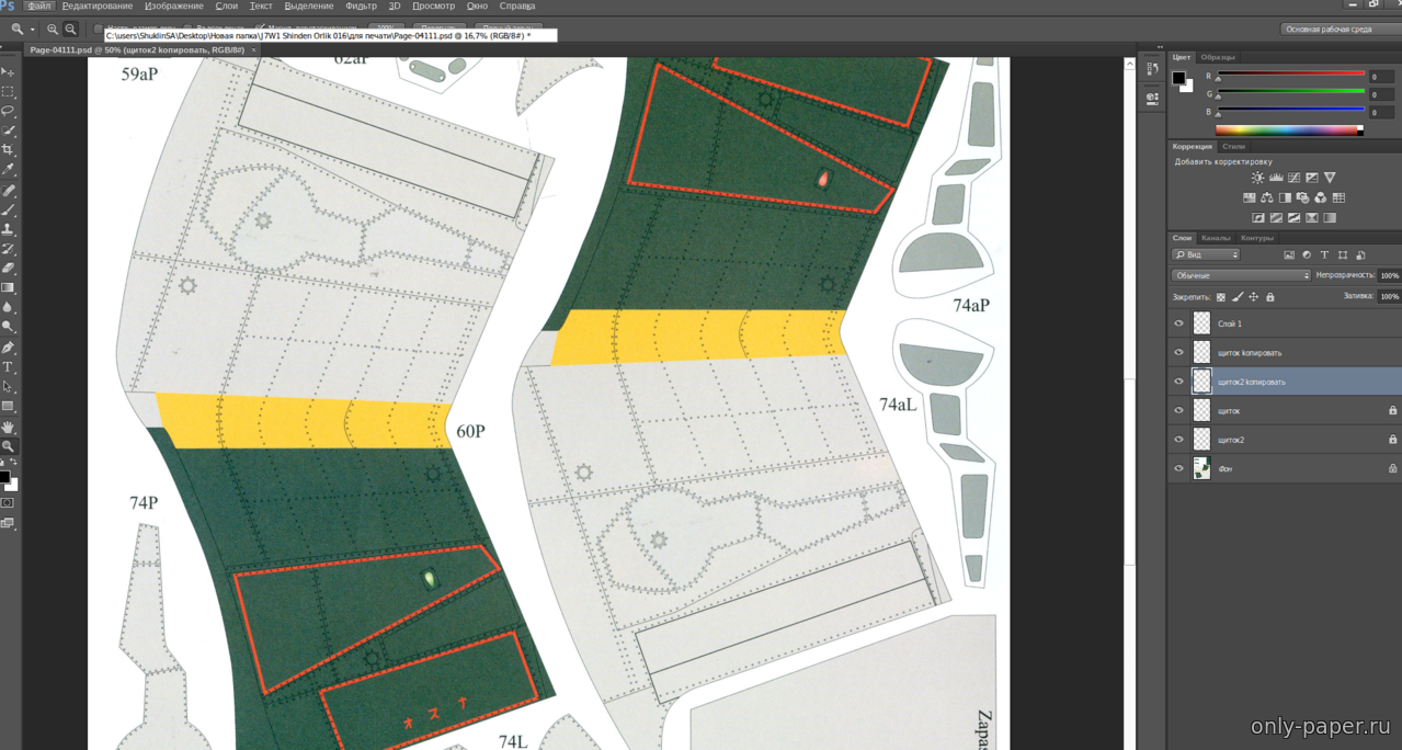

Доброго утра, прошу помощи!
- Каким инструментом можно вырезать по контуру деталь если это "волшебное выделение" в упор не хочет выделять острые углы?
- Это наверное у вас в дальнейшем будет, но спрошу сейчас, если переробатывать заклёпки, ну допустим я замарочуюсь и вручную воткну на по новой заклепке вместо старых размытых, как их, да и вообще весь этот узел, 2 щитка и заклёпки, связать в единое целое?

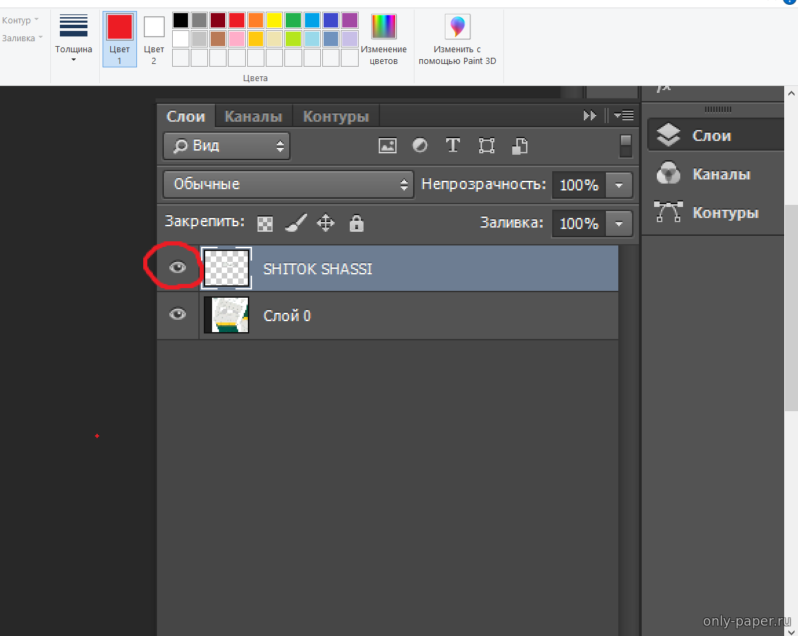

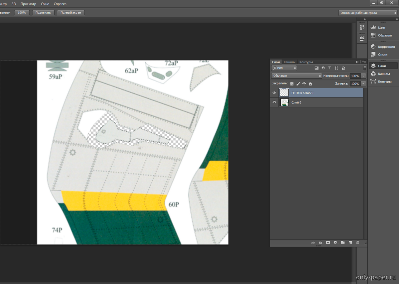

- Вопрос по слоям, правильно ли я понимаю, основной "фон" закрыт у меня замочком, на нём ни чего делать не получается, получается в новом слое "Щиток" но в слое "фон" эти действия тоже как-то фиксируются т.е после сохранения вновь установленная и спозиционированная деталь есть на обоих фонах, но работать с ней можно только в незапертом (сумбурно но как смог с утра). Я же думал что закрытый фон должен оставаться неизменным, т.е с белыми местами на месте ниш шасси, и только когда я выбираю другой слой на этом месте появляется створка, ну как то так.

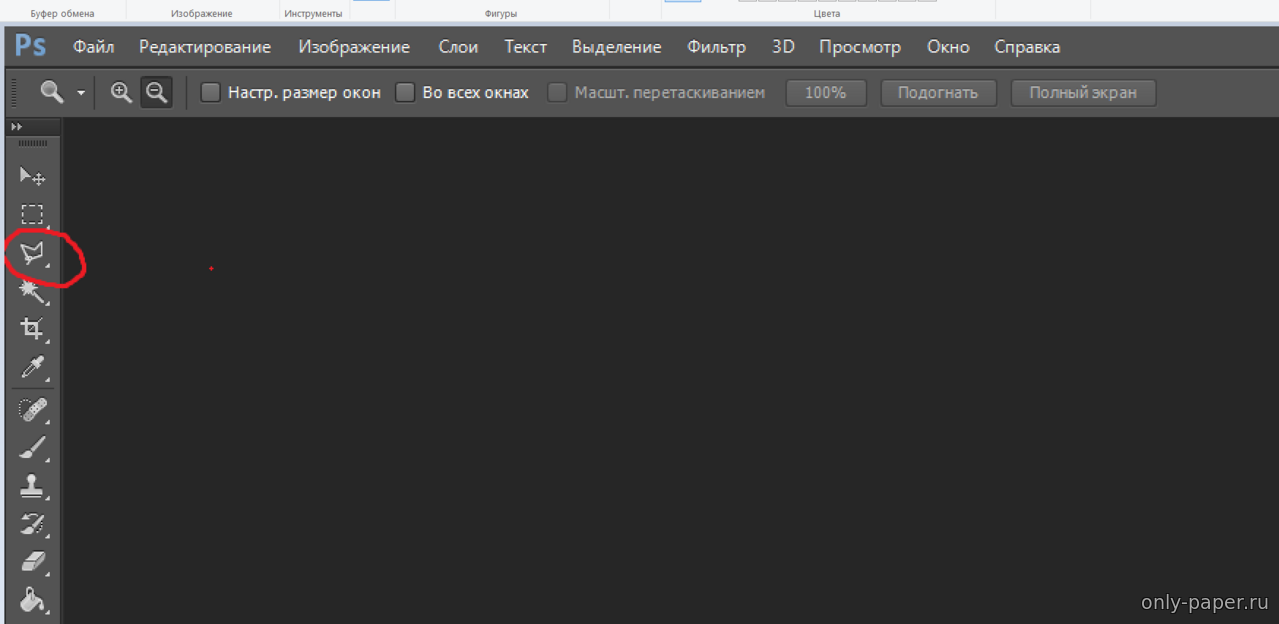

Привет....
ПОЛИГОНАЛьНОЕ ЛАССО....
Обстукиваем деталь по контуру, увеличив картинку до 300 процентов...
Затем: СЛОИ - Вырезать на новый слой...
Прикрепления: 0558722.png (33.6 Kb) · 3802449.png (91.6 Kb)
Нет, не так...
Слой наложены один поверх другого.... Чтобы выключить слой, кликаем в СЛОИ на глазок нужного слоя...
Прикрепления: 6612096.png (454.5 Kb) · 9353969.png (46.3 Kb)

Цитата sh077 ()
Не нашел такого, нажимаю на уголок "Лассо" и там только какие-то настройки.
А Вам не говорили, что у мышки имеется правая кнопка???

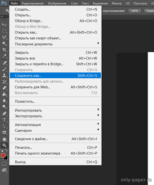

Цитата sh077 ()
только детали пришлось объединять объединяя слои,
Зачем это???
Выбираем ФАЙЛ - СОХРАНИТЬ КАК, и далее выбираем формат... JPG, PDF итд итп...
Если берешь ЖПГ, Фотошоп сам все объеденит))))
Прикрепления: 5656019.png (59.2 Kb)

sh077Дата: Пятница, 16.01.2026, 21:28 | Сообщение # 222
Сообщений: 661
Репутация: 575
Продолжу с проблемой, может вы или еще кто-то ещё что умное подскажут.
В общем передние щитки, выкройки идут с радиусом, т.е и на щитке должен быть радиус. Ну попытался воспроизвести его обводкой по остальной части выкройки и потом сдвинуть её (обводку) на щиток, фигня какая то получается, к тому же щиток должен быть без линии расшивки.
Думается я опять не правильно начал
Прикрепления: 8166451.png (709.2 Kb)
Advokats666Дата: Пятница, 16.01.2026, 21:43 | Сообщение # 223
Сообщений: 2194
sh077,
я понимаю, что Вы легких путей не ищете....
Но я никак НЕ МОГУ ПОНЯТЬ, а что мешает ПРОСТО ЗАКРАСИТЬ белые места???????
sh077Дата: Понедельник, 19.01.2026, 15:56 | Сообщение # 224
Сообщений: 661
Репутация: 575
Доброго вам начала недели. Ну...
- Во - первых это конечно заклепки.
- Во - вторых, все равно придется рисовать эту деталь, т.е опять же как-то надо будет учитывать кривизну поверхностей ну т.е делать тоже самое что и вырезать.
- Ну и В - третьих, легких путей не ищем. Вообще думаю сделать его все таки отдельной деталью, только подогнать по размерам более точно.
Advokats666Дата: Понедельник, 19.01.2026, 16:04 | Сообщение # 225
Сообщений: 2194
Привет....
Тогда только РЕДАКТИРОВАНИЕ - СВОБОДНОЕ ТРАНСФОРМИРОВАНИЕ... Курсор в выделенную область, правая кнопка мышки - ДЕФОРМАЦИЯ...
