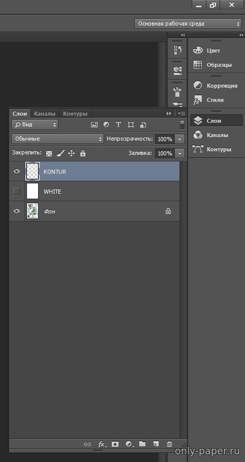

Advokats666Дата: Четверг, 12.02.2026, 20:45 | Сообщение # 228
Сообщений: 2194

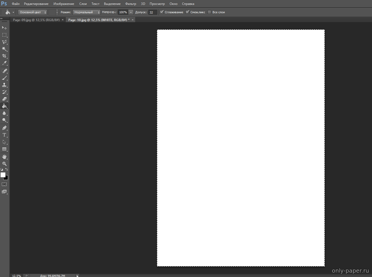

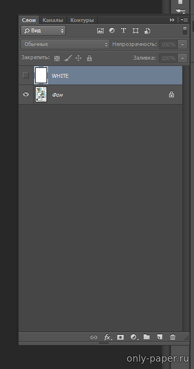

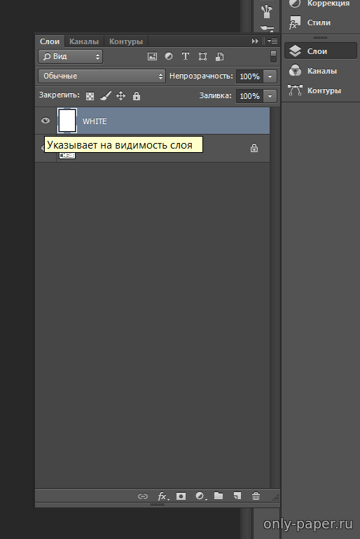

Открыл листик, который буду рисовать..
Создал, как обычно, новый, БЕЛЫЙ, слой...
Потом слой выключил...
Прикрепления: 9631067.png (24.4 Kb) · 4020593.png (94.9 Kb) · 2107835.png (31.8 Kb)
Advokats666Дата: Четверг, 12.02.2026, 20:52 | Сообщение # 229

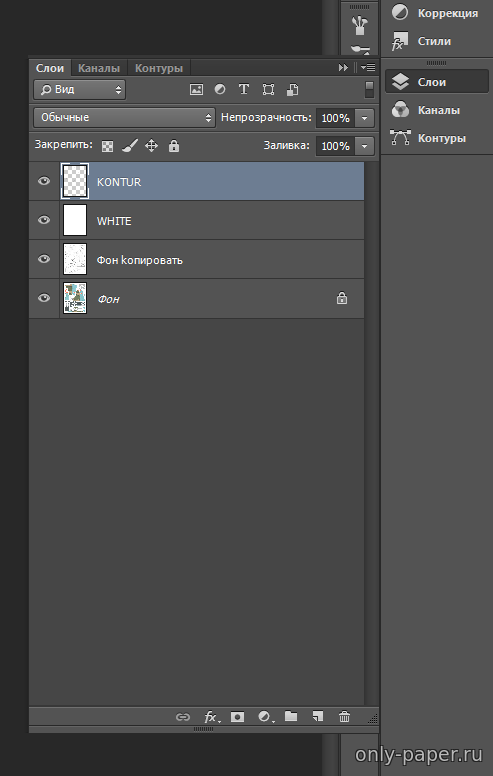

Сообщений: 2194
Имею...

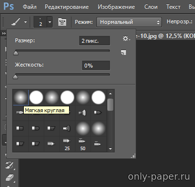

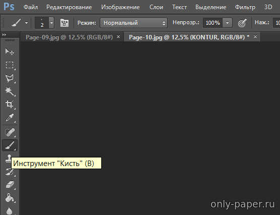

Создаю новый слой "КОНТУР"
Выбираю инструмент "КИСТЬ"
Выбираю мягкую кисть и выставляю значение "2"
Если не ошибаюсь - это уже было, но, как говорится - повторение мать учения)))
Прикрепления: 9509268.png (574.0 Kb) · 8744645.png (39.9 Kb) · 0753257.png (31.4 Kb) · 9018804.png (29.4 Kb)

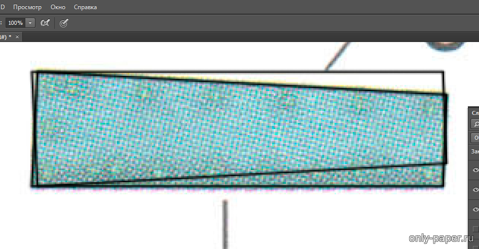

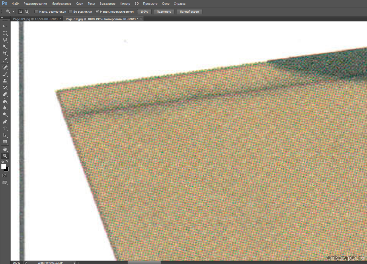

Advokats666Дата: Четверг, 12.02.2026, 21:00 | Сообщение # 230
Сообщений: 2194

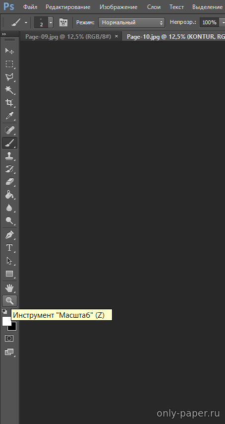

Инструментом "МАСШТАБ" увеличиваю картинку до 300 процентов
Кистью ставлю первую точку, зажимаю на клаве "Shift", и обстукиваю контуры деталей...
Прикрепления: 8640532.png (35.5 Kb) · 5861975.png (1.29 Mb)

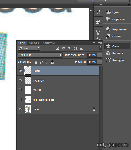

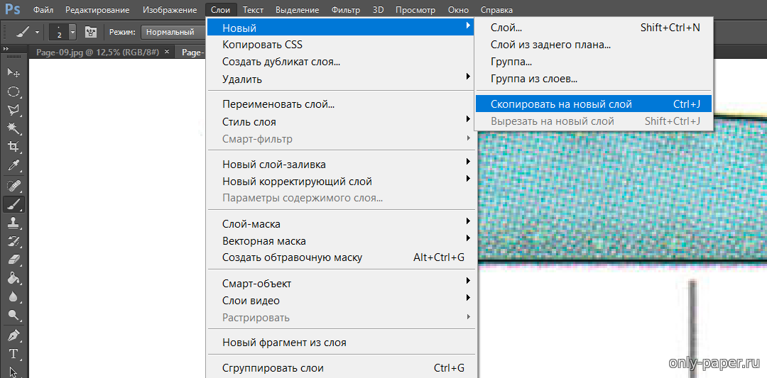

Advokats666Дата: Четверг, 12.02.2026, 23:38 | Сообщение # 233
Сообщений: 2194
Я делаю так...
В СЛОИ над слоем КОНТУР создаю новый слой...
В данном случае - Слой 1 (Или же на клаве одновременно нажимаю SHIFT, CTRL, "N")
Прикрепления: 5097405.png (118.7 Kb) · 3747287.png (285.5 Kb) · 3071161.png (46.6 Kb)
Сообщение отредактировал Advokats666 - Четверг, 12.02.2026, 23:40

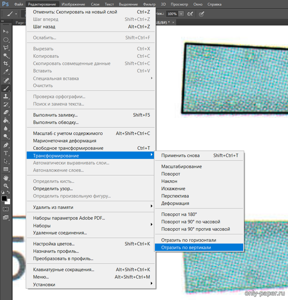

Далее РЕДАКТИРОВАНИЕ - ТРАНСФОРМИРОВАНИЕ - ОТРАЗИТЬ ПО ВЕРТИКАЛИ (в данном случае)...
Прикрепления: 1460176.png (534.2 Kb)

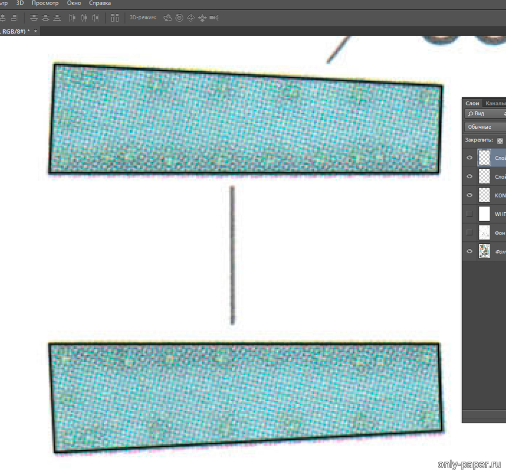

Advokats666Дата: Четверг, 12.02.2026, 23:56 | Сообщение # 237
Сообщений: 2194
И инструментом ПЕРЕМЕЩЕНИЕ двигаем контур куда нам надо...
Прикрепления: 9556531.png (102.4 Kb) · 6761593.png (25.9 Kb) · 6827291.png (702.0 Kb)

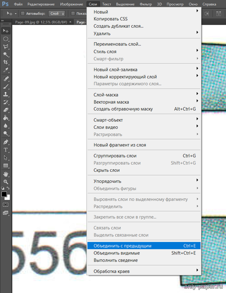

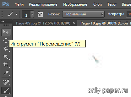

Advokats666Дата: Пятница, 13.02.2026, 00:01 | Сообщение # 238
Сообщений: 2194
Далее СЛОИ - ОБЪЕДЕНИТЬ С ПРЕДЫДУЩИМ...
Эту операцию повторяем 2 раза до слоя КОНТУР...
Прикрепления: 5716769.png (327.8 Kb) · 2492538.png (47.1 Kb)
Сообщение отредактировал Advokats666 - Пятница, 13.02.2026, 00:02
Advokats666Дата: Пятница, 13.02.2026, 00:02 | Сообщение # 239
Сообщений: 2194
Как то так...

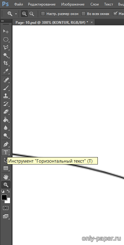

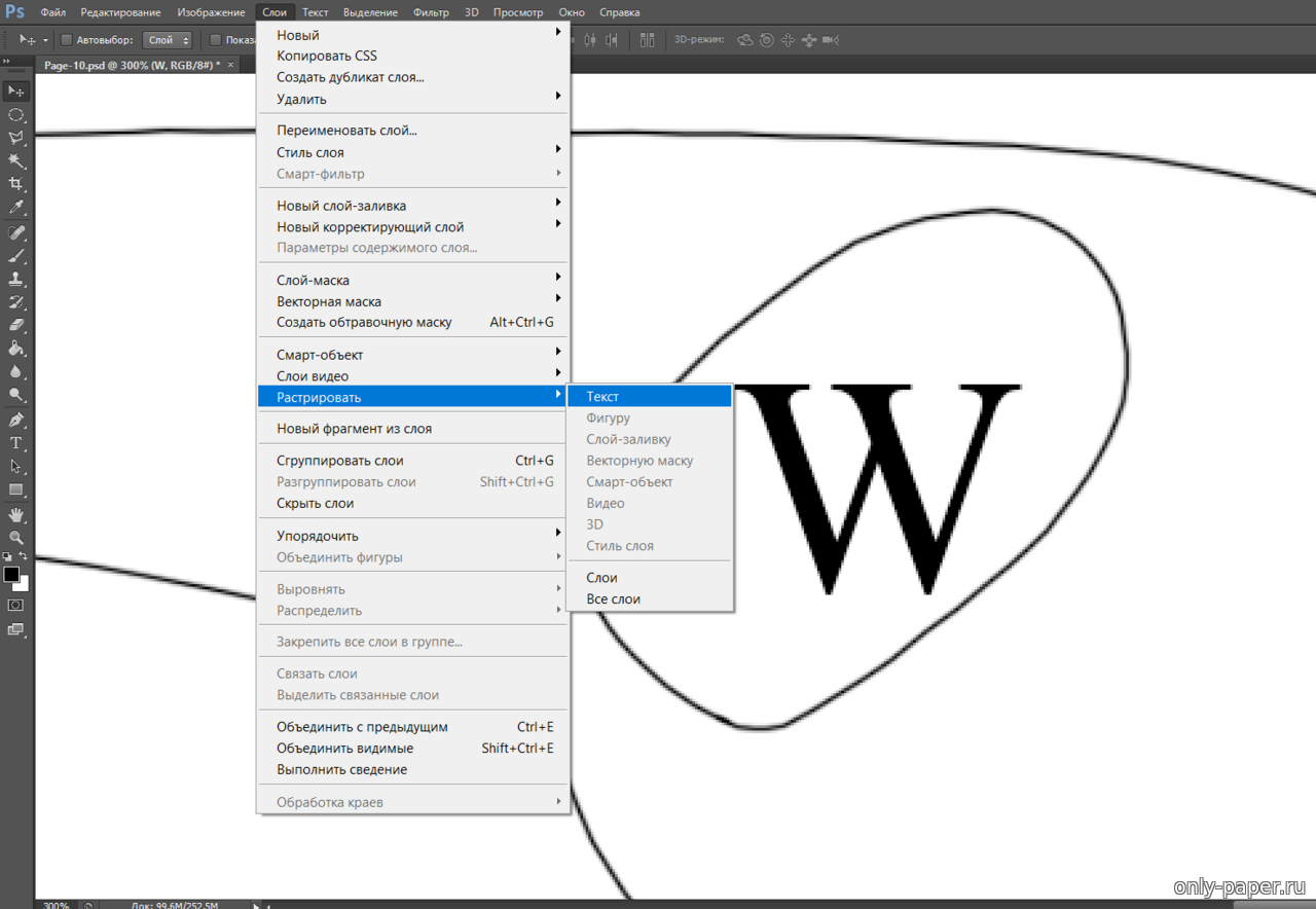

Advokats666Дата: Пятница, 13.02.2026, 18:55 | Сообщение # 240
Сообщений: 2194
Немного про написание текста....
Выбираем инструмент "ГОРИЗОНТАЛЬНЫЙ ТЕКСТ"
Выбираем ШРИФТ и РАЗМЕР
ПИШЕМ
Потом СЛОИ РАСТРИРОВАТь ТЕКСТ
и объединяем слои до слоя КОНТУР
Прикрепления: 3391453.png (34.7 Kb) · 2236117.png (119.6 Kb) · 2515558.png (264.3 Kb) · 3367147.png (36.3 Kb)
