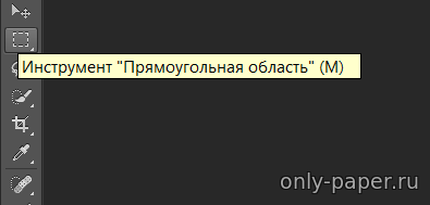

Advokats666Дата: Пятница, 26.12.2025, 01:27 | Сообщение # 32
Сообщений: 2194

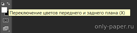

Продолжу...
Переключается назад на черный цвет, потом заходим в "Прямоугольная область", кликаем, наводим курсор в любую свободную область экрана, кликаем, в итоге пропадает пунктирная линия по периметру листа выкроек...
Прикрепления: 1160440.png (3.6 Kb) · 8061890.png (4.7 Kb)

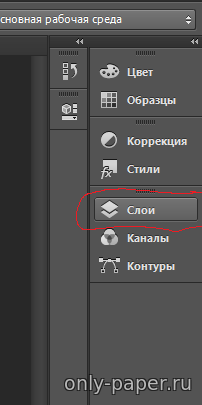

Advokats666Дата: Пятница, 26.12.2025, 01:31 | Сообщение # 33
Сообщений: 2194

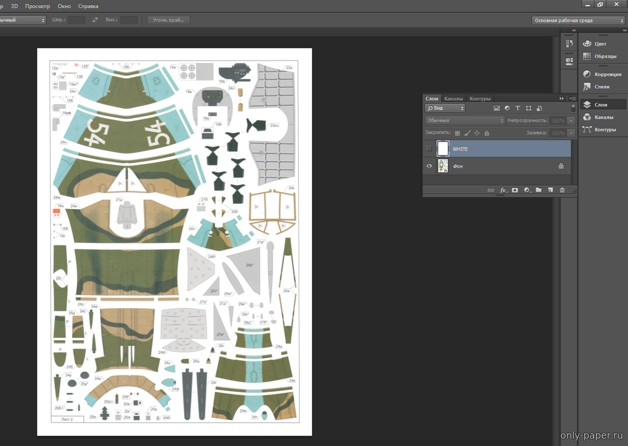

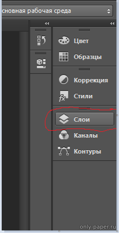

Далее с правой стороны экрана заходим в "Слои"
Прикрепления: 6261187.png (16.3 Kb) · 0563518.png (23.2 Kb)

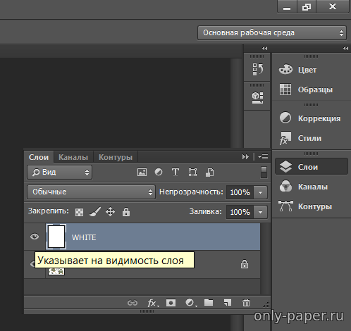

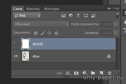

Advokats666Дата: Пятница, 26.12.2025, 01:36 | Сообщение # 34
Сообщений: 2194
Кликаем, наводим курсор на изображение глаза...
Прикрепления: 8152350.png (35.2 Kb) · 5615969.png (22.0 Kb)
Advokats666Дата: Пятница, 26.12.2025, 01:37 | Сообщение # 35
Сообщений: 2194
В итоге этот слой стал невидимым...
Прикрепления: 5901431.png (569.9 Kb)
Сообщение отредактировал Advokats666 - Пятница, 26.12.2025, 01:37

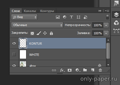

Advokats666Дата: Пятница, 26.12.2025, 01:42 | Сообщение # 38
Сообщений: 2194
Далее создаем новый слой, который у меня называется "КОНТУР"...
Как создать слой, я рассказывал выше...
Прикрепления: 9272383.png (24.6 Kb)

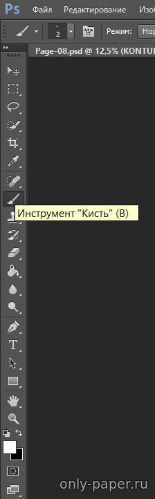

Потом с левой стороны наводим курсор на инструмент "КИСТЬ"
Прикрепления: 8116245.png (25.6 Kb)

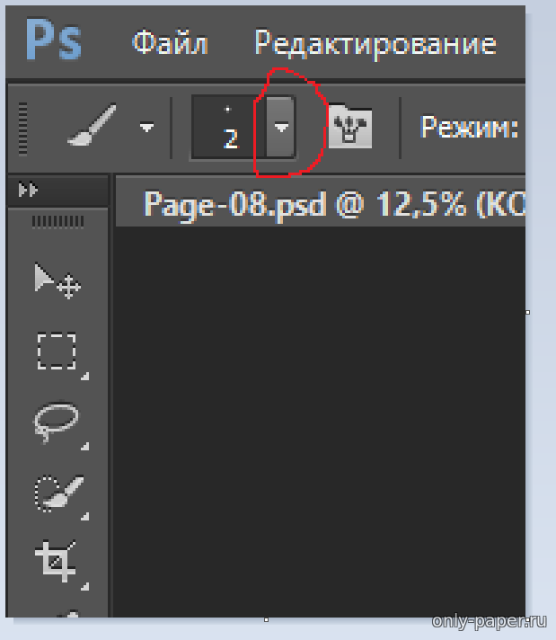

Advokats666Дата: Пятница, 26.12.2025, 01:51 | Сообщение # 40
Сообщений: 2194
Далее курсор вверх на стрелочку, кликаем...
Прикрепления: 4573540.png (13.0 Kb) · 3774931.png (21.3 Kb)

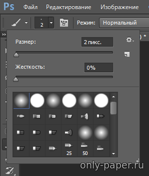

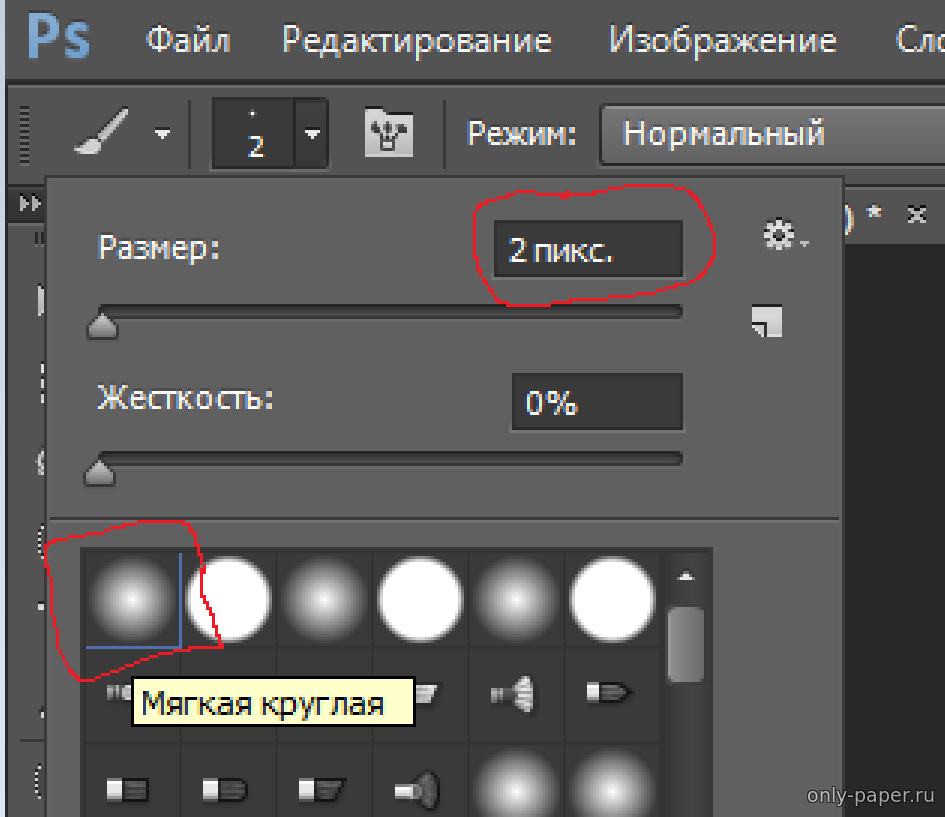

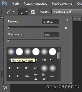

Advokats666Дата: Пятница, 26.12.2025, 01:56 | Сообщение # 42
Сообщений: 2194
кликаем на мягкую круглую кисть и выставляем значение 2 пикселя...
Прикрепления: 4027382.png (24.9 Kb) · 3300543.png (33.9 Kb) · 3323670.png (24.9 Kb) · 0179115.png (33.9 Kb)
Сообщение отредактировал Advokats666 - Пятница, 26.12.2025, 01:57

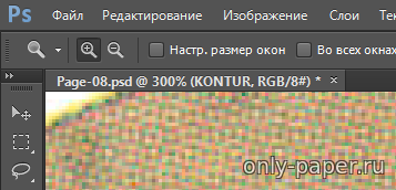

Advokats666Дата: Пятница, 26.12.2025, 02:02 | Сообщение # 43
Сообщений: 2194
Далее курсор на инструмент "МАСШТАБ", потом курсор на наше изображение, и кликаем, пока изображение не увеличится на 300 процентов...

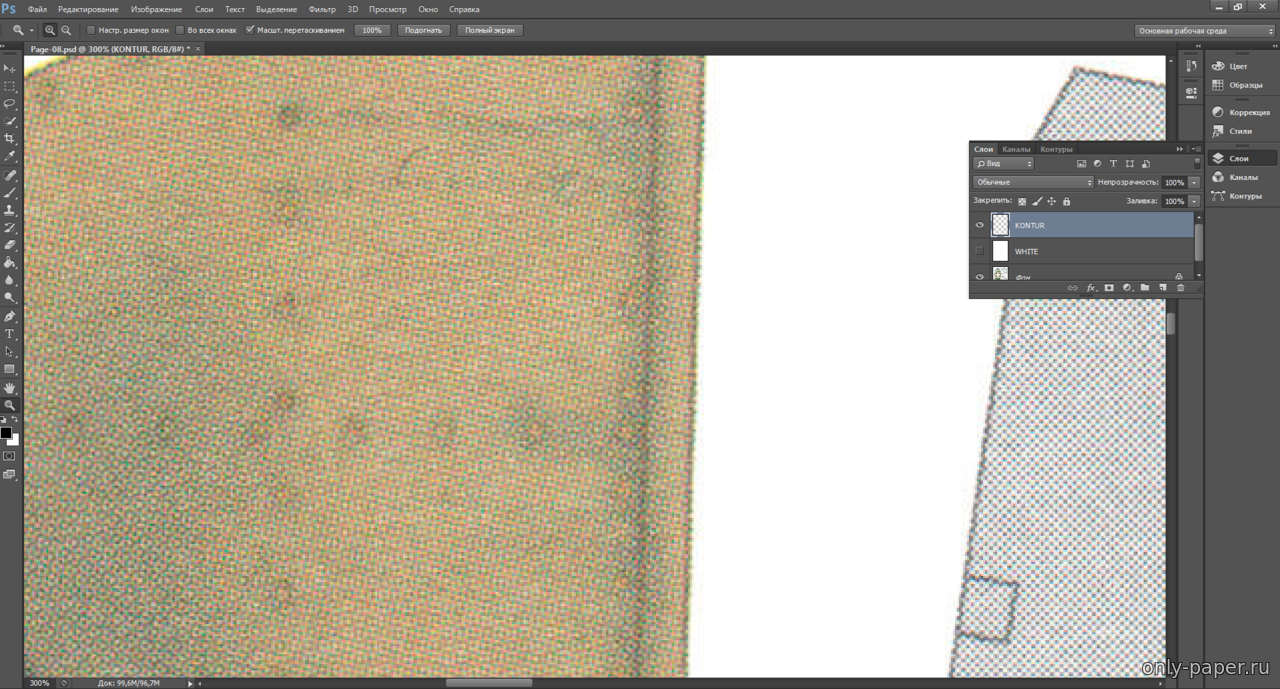

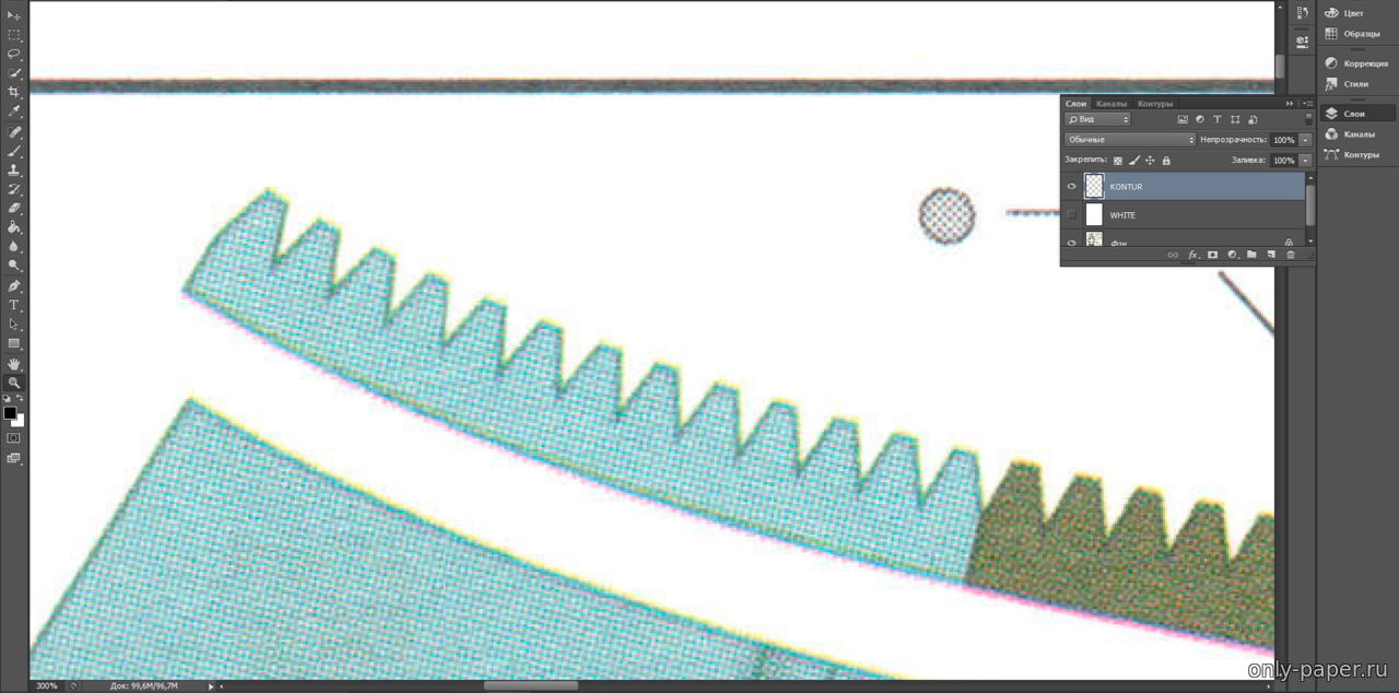

Advokats666Дата: Пятница, 26.12.2025, 02:08 | Сообщение # 44
Сообщений: 2194
Далее ползунками наводит нашу картинку на какую нибудь деталь (что то типа этого)
Прикрепления: 0702206.png (646.6 Kb) · 3871261.png (1.20 Mb)

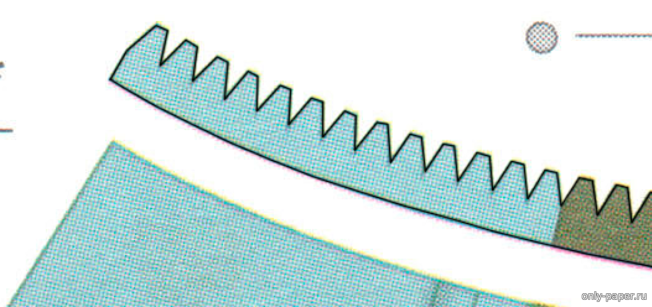

Advokats666Дата: Пятница, 26.12.2025, 02:22 | Сообщение # 45
Сообщений: 2194
Выбираем инструмент кисть, наводим курсор на начало детали, кликаем, зажимаем на клаве "SHIFT", курсор перемещаем далее, кликаем, курсор далее, кликаем, и так, пока не обрисуем всю деталь по контуру...
Должно получаться вот так (контур обрисован черной линией)
Прикрепления: 0366983.png (709.7 Kb)
