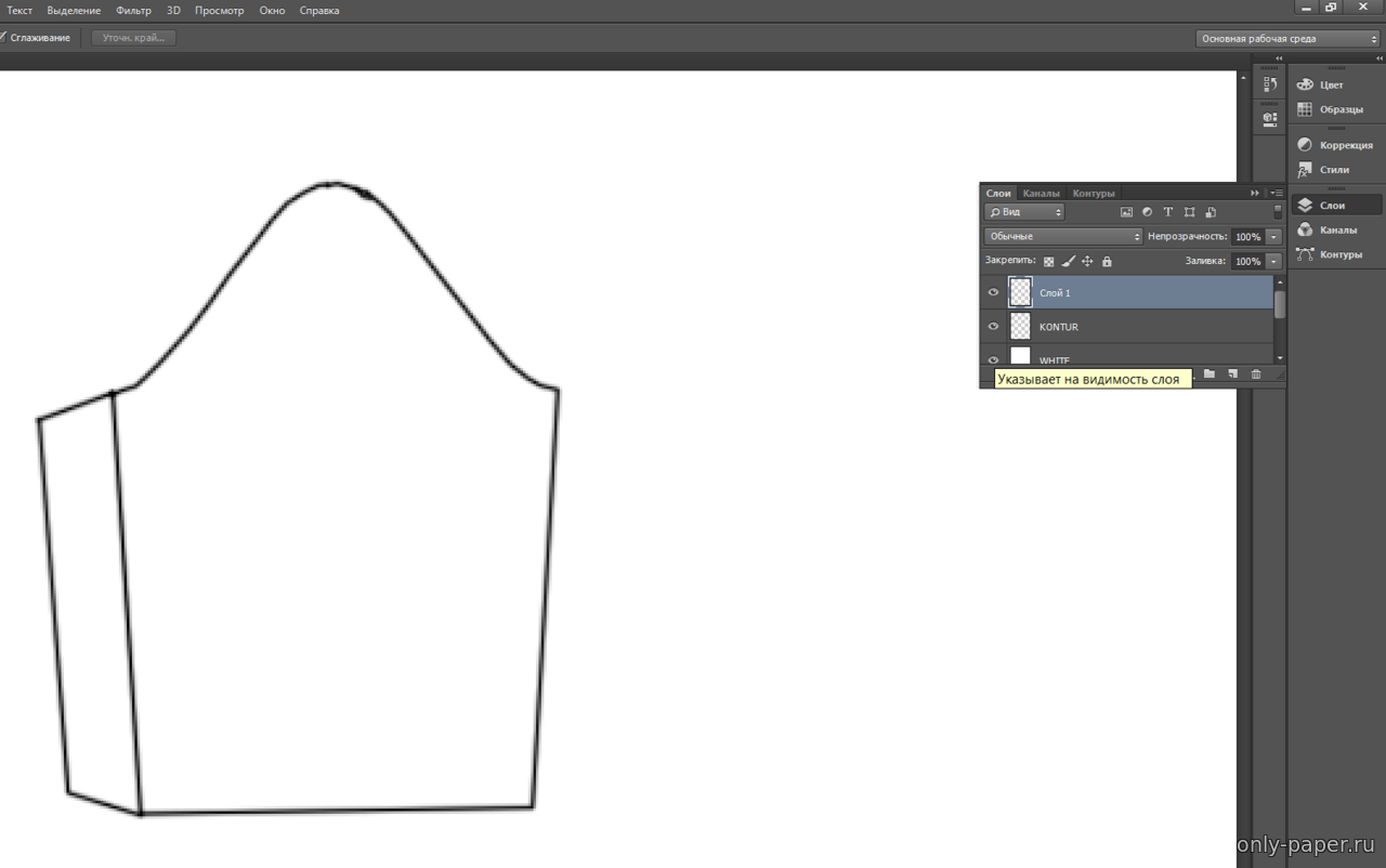

Advokats666Дата: Суббота, 27.12.2025, 15:22 | Сообщение # 66
Сообщений: 2194
Всем добра....

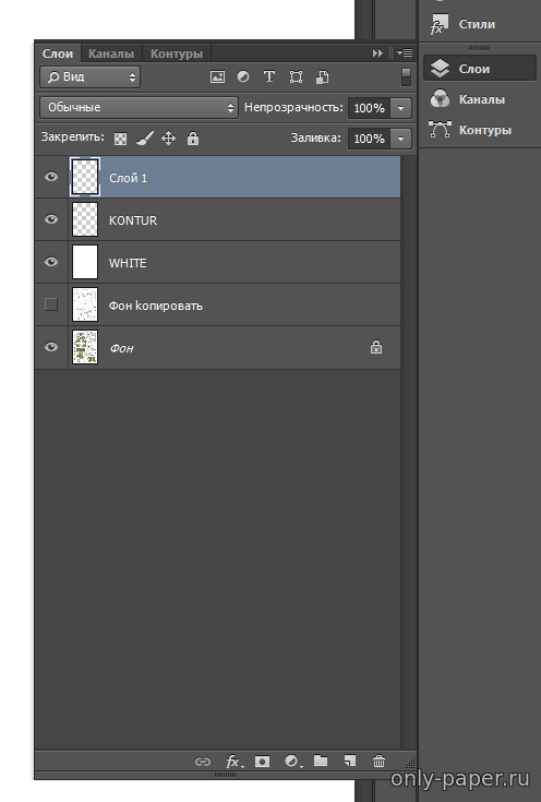

Выхлопные патрубки....
Как упомянул коллега, часть патрубка надо повернуть на 180 градусов...
Соответственно создаем новый слой и отрисовываем одну часть патрубка...
Плюс я включил слой "БЕЛЫЙ" для наглядности...
Прикрепления: 6957389.png (108.1 Kb)
Сообщение отредактировал Advokats666 - Суббота, 27.12.2025, 15:23

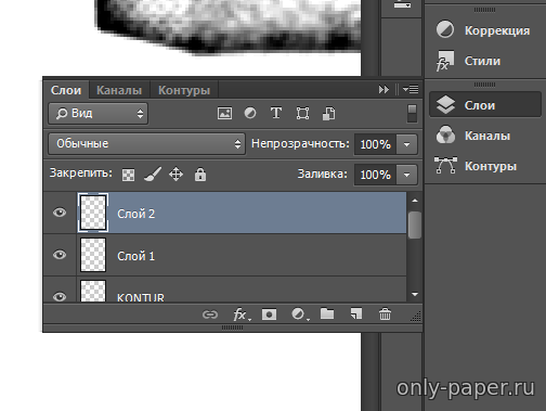

Advokats666Дата: Суббота, 27.12.2025, 15:29 | Сообщение # 67
Сообщений: 2194

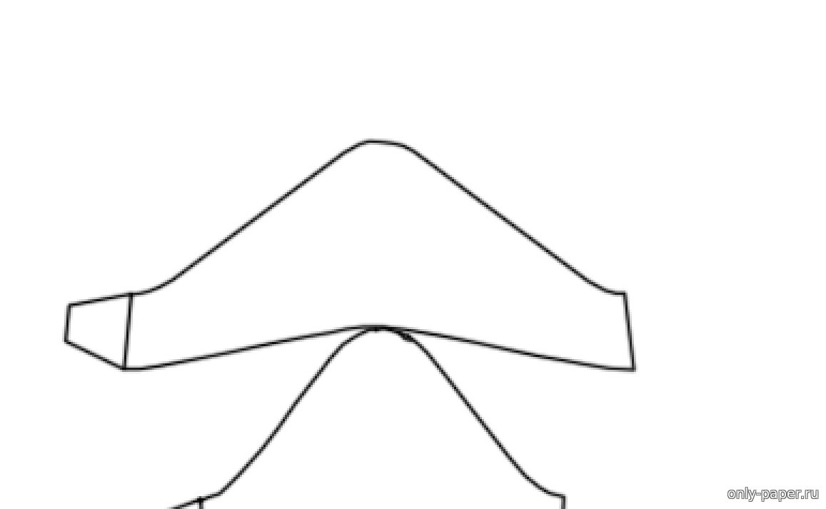

Далее создаю еще один новый слой "Слой 2" и в этом слое отрисовываю вторую часть патрубка...
Прикрепления: 7810100.png (31.8 Kb) · 1688845.png (9.3 Kb)

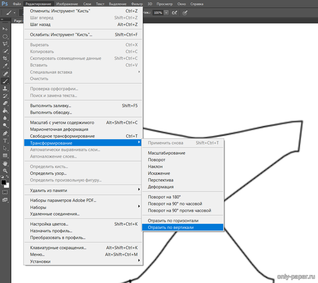

Advokats666Дата: Суббота, 27.12.2025, 15:33 | Сообщение # 68
Сообщений: 2194
Далее в верхней части экрана заходим в "РЕДАКТИРОВАНИЕ" - "ТРАНСФОРМИРОВАНИЕ" - "ОТРАЗИТЬ ПО ВЕРТИКАЛИ"
Прикрепления: 9133513.png (303.0 Kb)

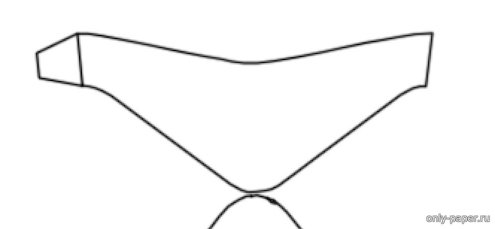

Advokats666Дата: Суббота, 27.12.2025, 15:35 | Сообщение # 69
Сообщений: 2194
В итоге
Прикрепления: 7938385.png (12.2 Kb)

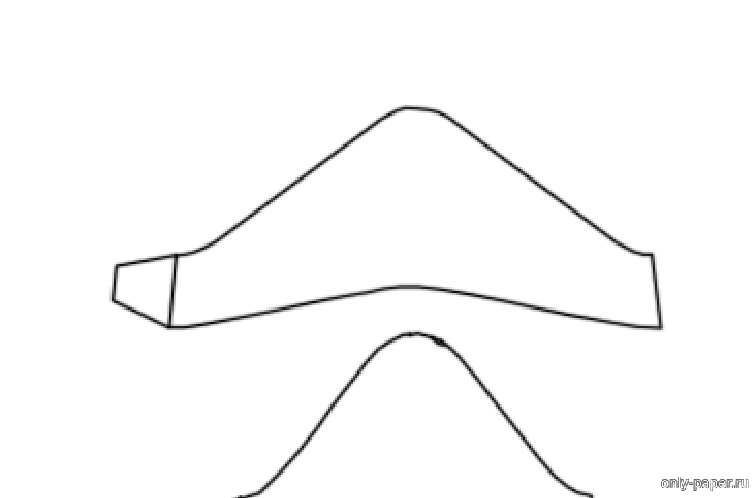

Advokats666Дата: Суббота, 27.12.2025, 15:40 | Сообщение # 70
Сообщений: 2194

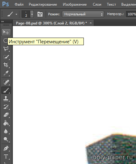

Далее в левой части экрана заходим в инструмент "ПЕРЕМЕЩЕНИЕ", и двигаем нашу верхнюю часть патрубка...
В итоге
Прикрепления: 7867664.png (36.5 Kb) · 4413178.png (12.2 Kb)

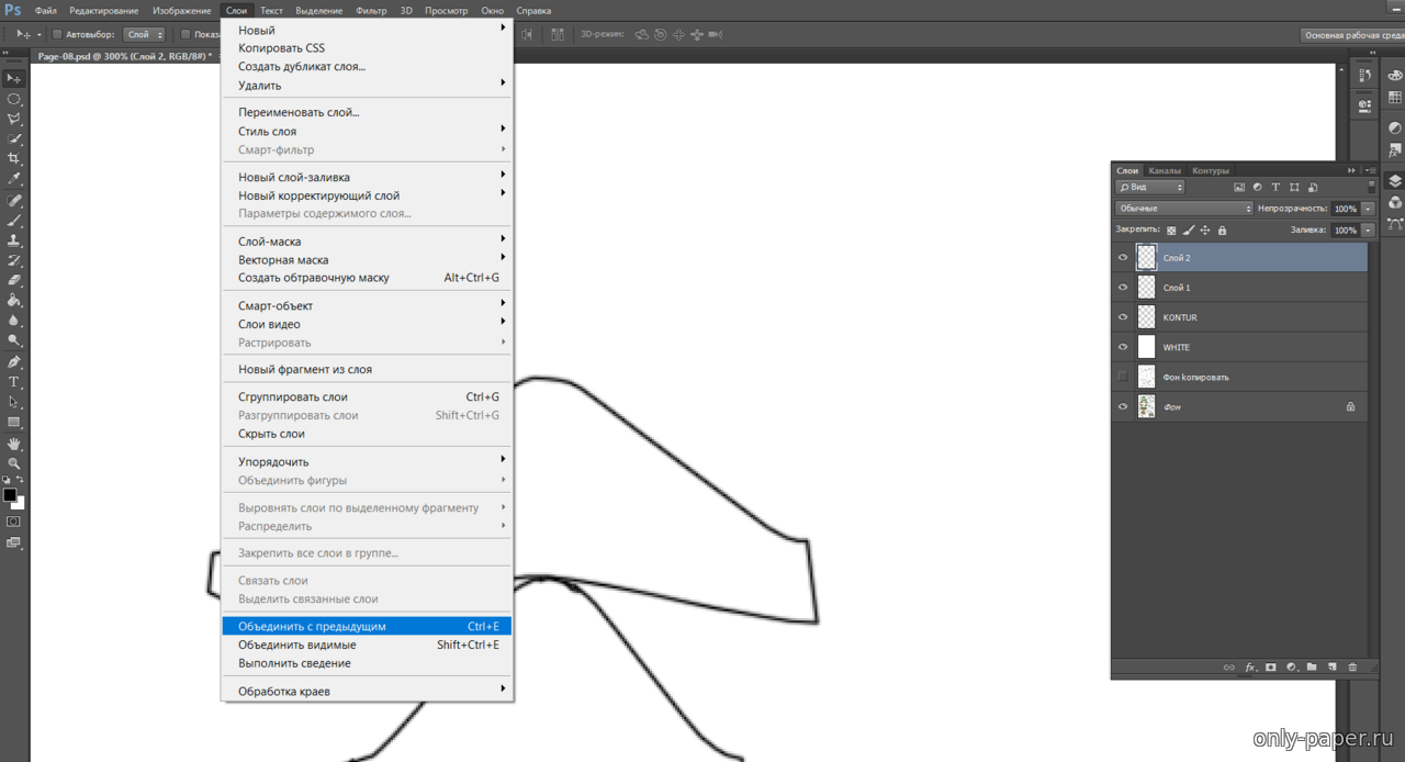

Advokats666Дата: Суббота, 27.12.2025, 15:47 | Сообщение # 71
Сообщений: 2194
Далее в верху экрана заходим в "СЛОЙ" - "ОБЪЕДЕНИТЬ С ПРЕДЫДУЩИМ", кликаем...
Прикрепления: 8179674.png (199.7 Kb)
