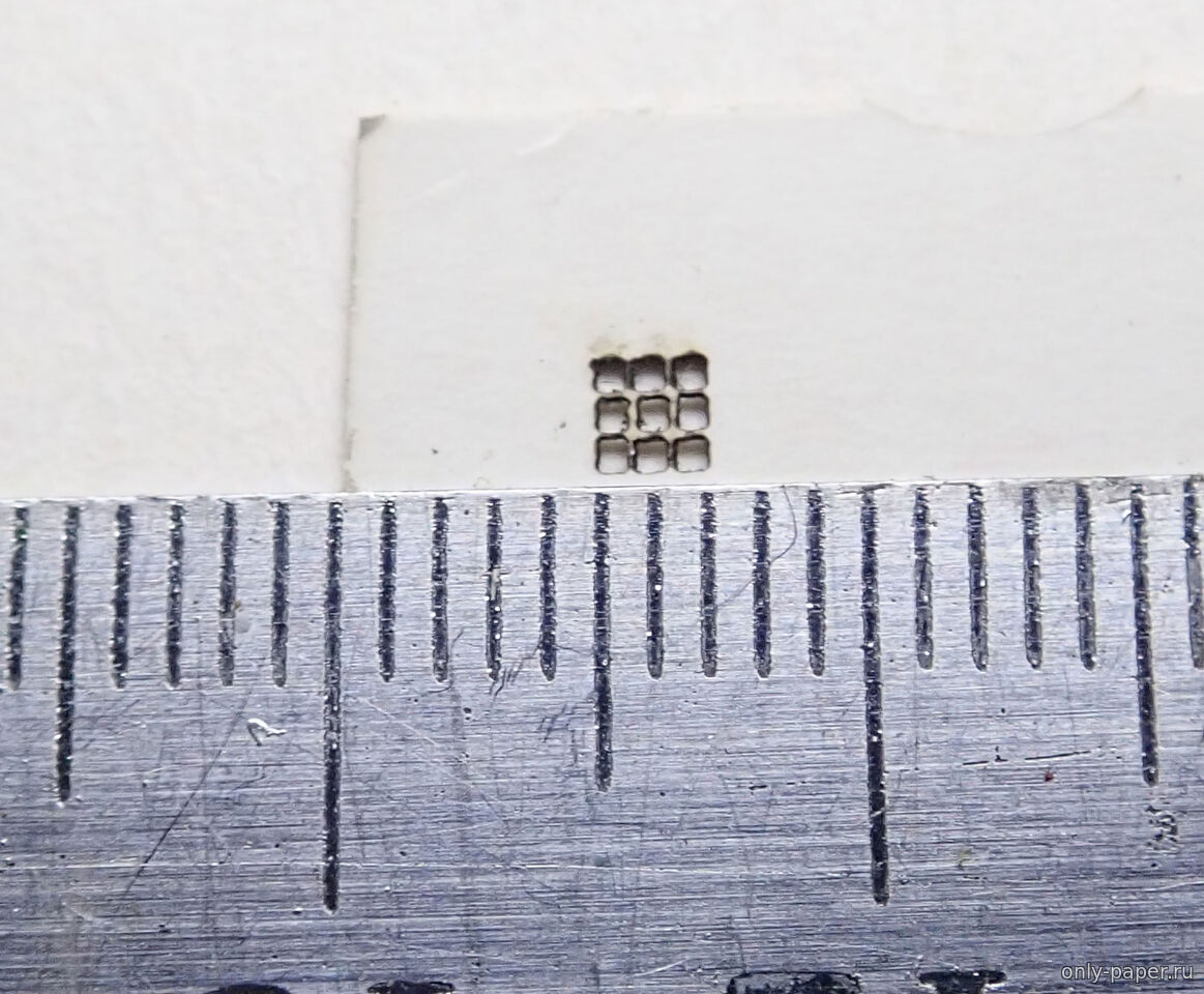

Вот такой вопрос - лазер 12 ватт может вырезать решётку с ячейкой квадратной отверстие 0,5 мм, перемычка 0,3 мм? Вообще, какое минимальное отверстие можно им сделать?
Чем хуже зрение - тем мельче масштаб.
Сообщение отредактировал HomerSimpson - Четверг, 24.09.2026, 19:17
marmotДата: Четверг, 24.09.2026, 23:10 | Сообщение # 33
Сообщений: 496
Репутация: 3348
Теоретически - да, практически зависит  от того, насколько хорошо он сфокусирован, в идеале пятно луча 0,1х0,1, так что возможно, но много будет зависеть также от картона.
Картонные крылья
marmotДата: Пятница, 25.09.2026, 00:10 | Сообщение # 34
Сообщений: 496
Репутация: 3348
Навскидку как-то так:
Общий размер чуть больше за счет толщины реза, но я думаю общее представление о возможности дает.
Прикрепления: 8671055.jpg (177.1 Kb)

HomerSimpsonДата: Суббота, 26.09.2026, 16:30 | Сообщение # 35
Сообщений: 155
Репутация: 28
Marmot, спасибо зо ответ! Да ещё и с примером!

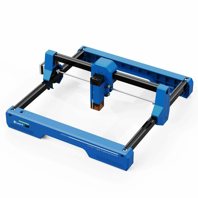

Вот, собственно, лазер для которого и нужен стол. Покупной дорого, и с размером проблема. Что 300х300 у него по факту 260х260 рабочая поверхность, надо желательно 320х320, но ценник конский, в пол цены станка.... Кстати, картон на фото 1 мм, прорезан на мощности 80 процентов и скорости 1000....

HomerSimpsonДата: Пятница, 30.10.2026, 19:45 | Сообщение # 43
Сообщений: 155
Репутация: 28
Привет! Возникла, а скорее она была, что видно на фото выше проблема. Вместо окружности лазер делает овал, а квадрат, вырезанный при развороте его на 90 градусов не входит в отверстие....Поддержка продавца молчит,.Может кто подскажет причину и как от нее избавиться.Раму станка вроде выставил по угольнику, портал движется без особых усилий
PriemLomaДата: Суббота, 31.10.2026, 02:58 | Сообщение # 44
Сообщений: 50
Репутация: 4
Выставляйте каретку под 90 градусов относительно рамы. У вас перекос осей
Сообщение отредактировал PriemLoma - Суббота, 31.10.2026, 02:59
AlexxDДата: Суббота, 31.10.2026, 17:06 | Сообщение # 45
Сообщений: 734
Репутация: 801
Не соглашусь с предыдущим оратором, если перекос осей то угол бы убежал, я бы проверил калибровку осей - одна ось на винте, вторая на ремне (ремень может быть плохо натянут). Если дело не в люфтах, то как вариант - внести поправочный коэффициент для параметра шагов на сантиметр (или миллиметр), потребуется методика калибровки. Если прошивка позволяет модификацию. В противном случае беда - придется править/искажать исходную картинку/рисунок
