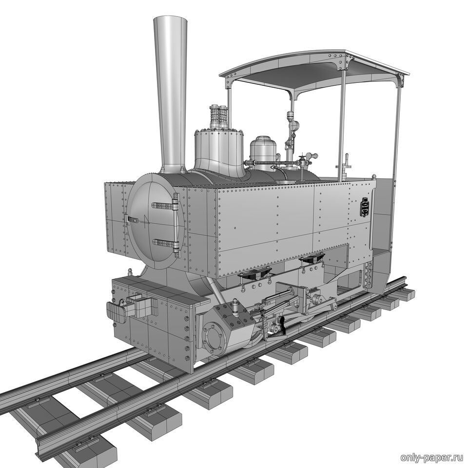

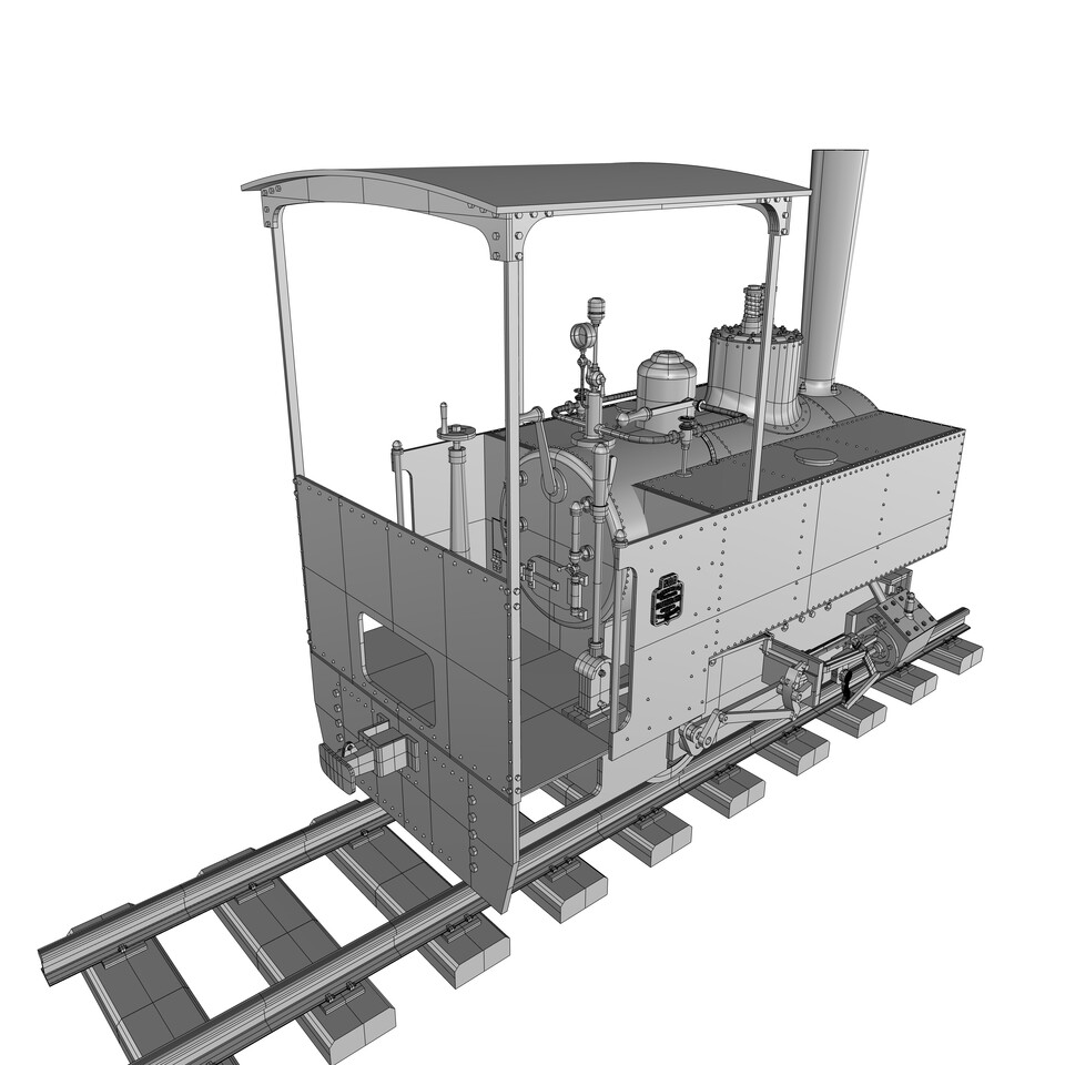

Делаю 3д для фотополимерной печати, но хочу приобрести небольшой недорогой гравёр для работе в бумаге.
Прикрепления: 65573425.jpg (123.5 Kb) · 42725742.jpg (99.1 Kb)
