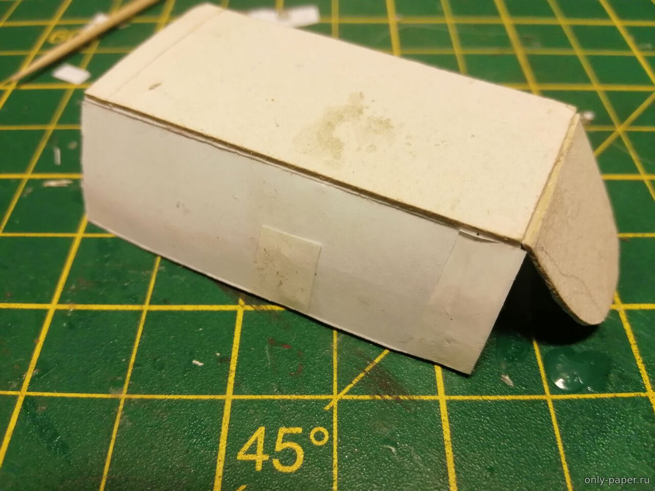

Выходные прошли в работе и семейных хлопотах, собрать за пару дней не удалось) Тем не менее...

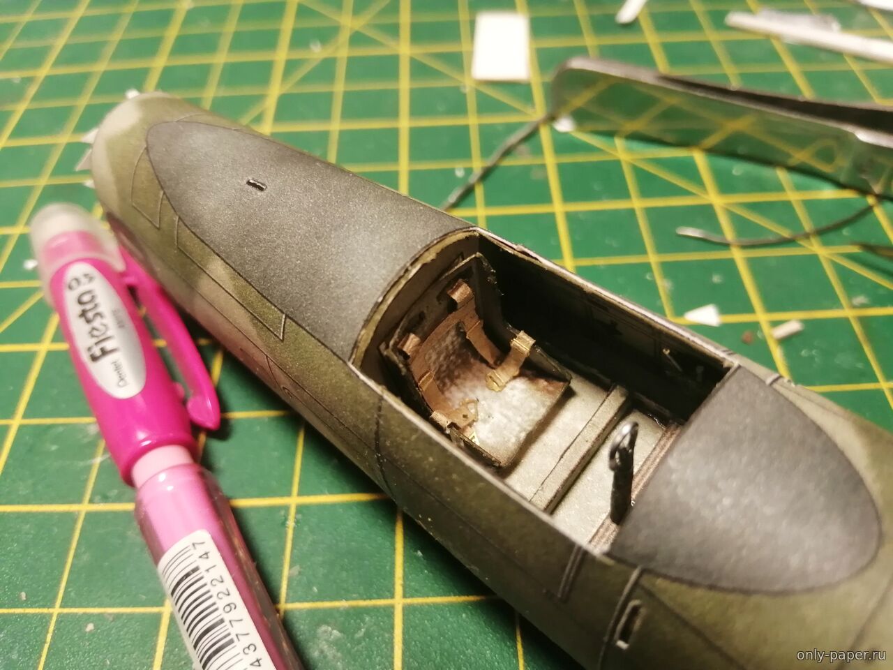

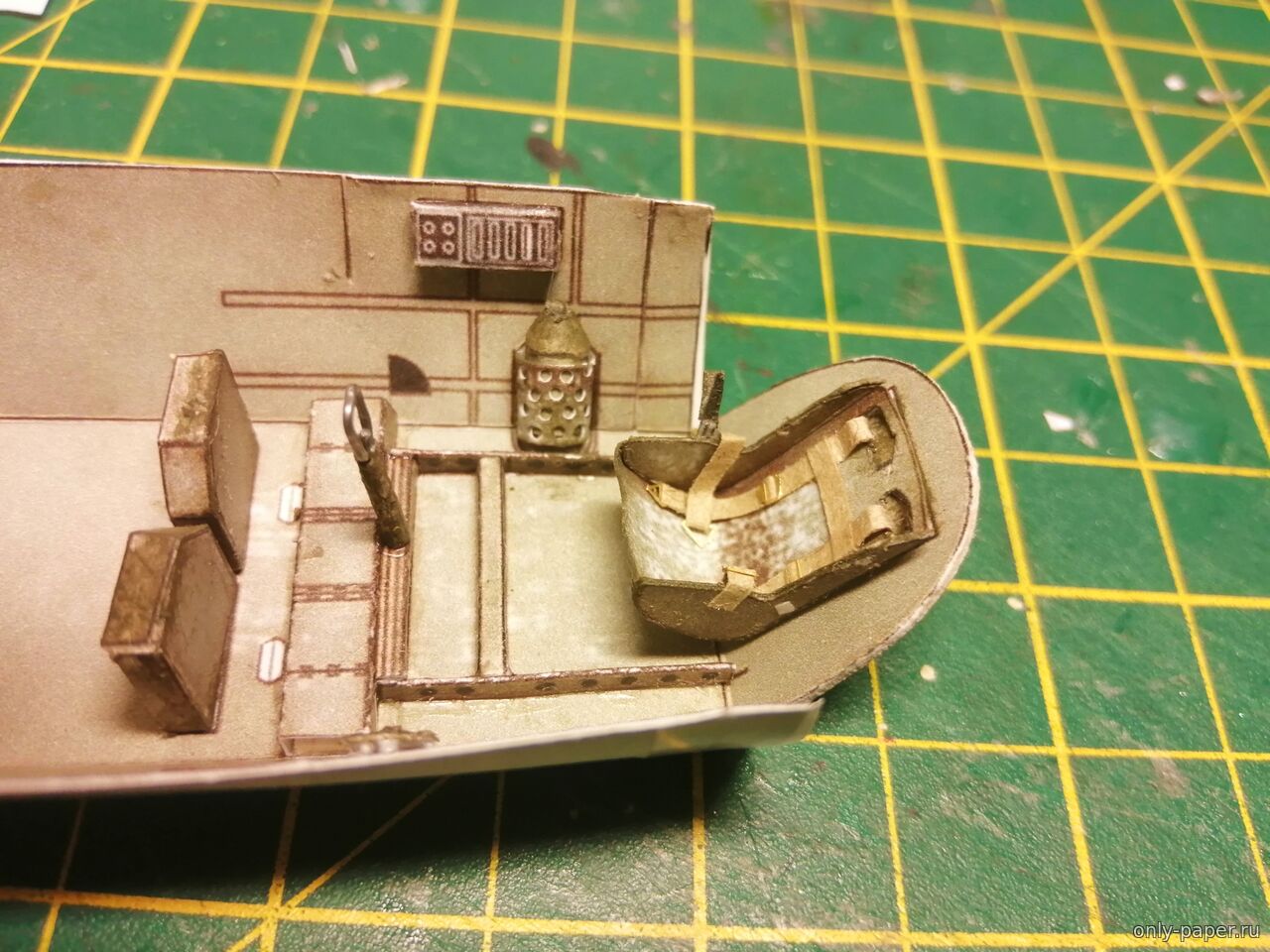

Начал с кабины пилота. Сама выкройка (деталь №1), дана на плотной бумаге. Не удержалься, подклеил миллиметровым картоном пол и заднюю стенку.
наполнил внутренним "содержанием".
Кресло пилота не доставило хлопот, от себя лишь добавил вырезы в спинке, и ремни самопальные.

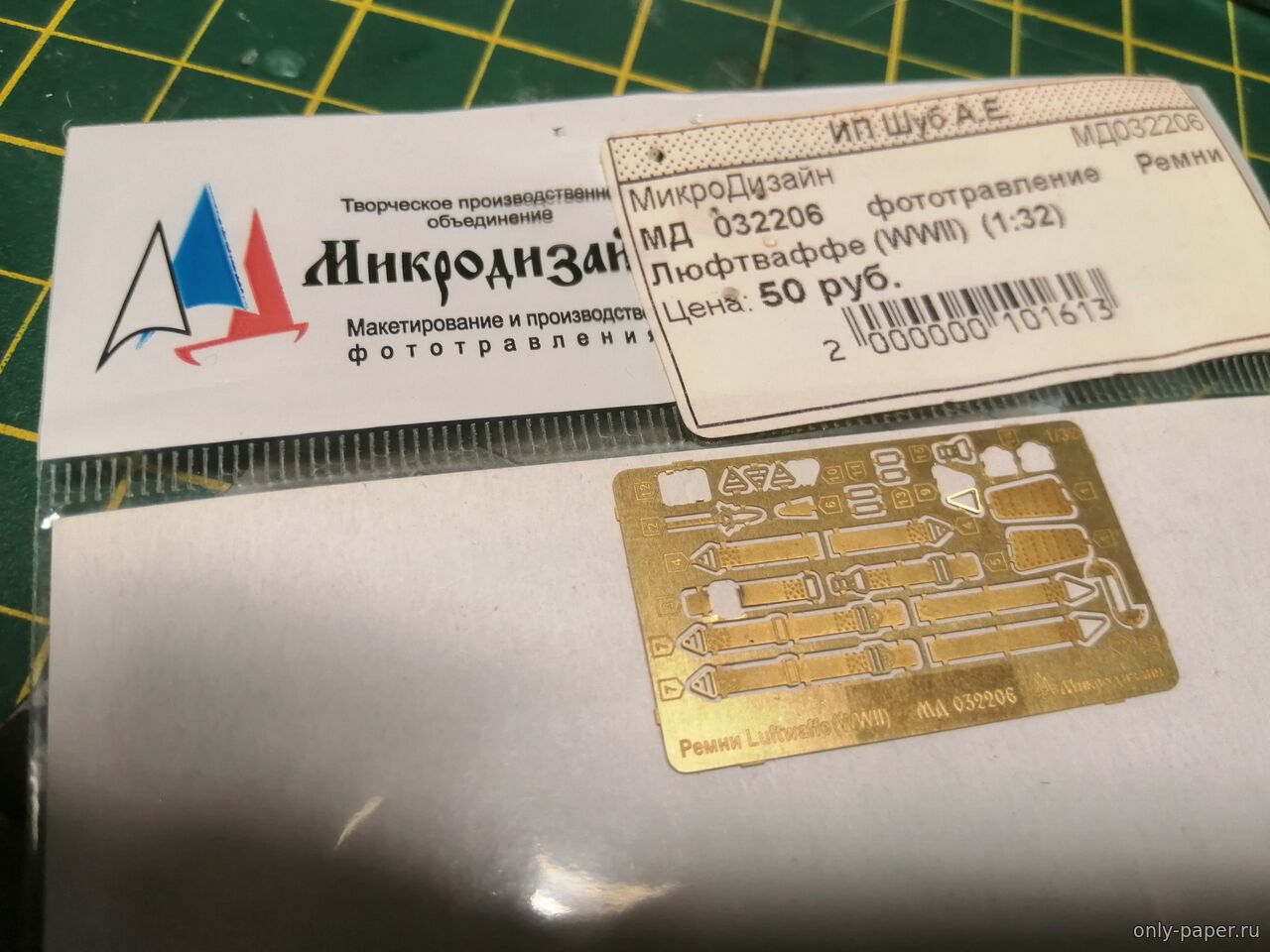

Травло использовал от Микродизайна
Штурвал не понравился "из журнально", смастерил из припоя, предварительно придав ручке подходящую форму.

Из косяков разработки интерьера кабины хочу отметить только патронные короба, деталь № 14. Разверка неверная. Пришлось отделить боковые стенки от фронтальной коробки и клеить встык. Но это не существенно.... Ужасно не хочеться собирать педальный узел, тем паче это "100% суслик"...) Но надо!

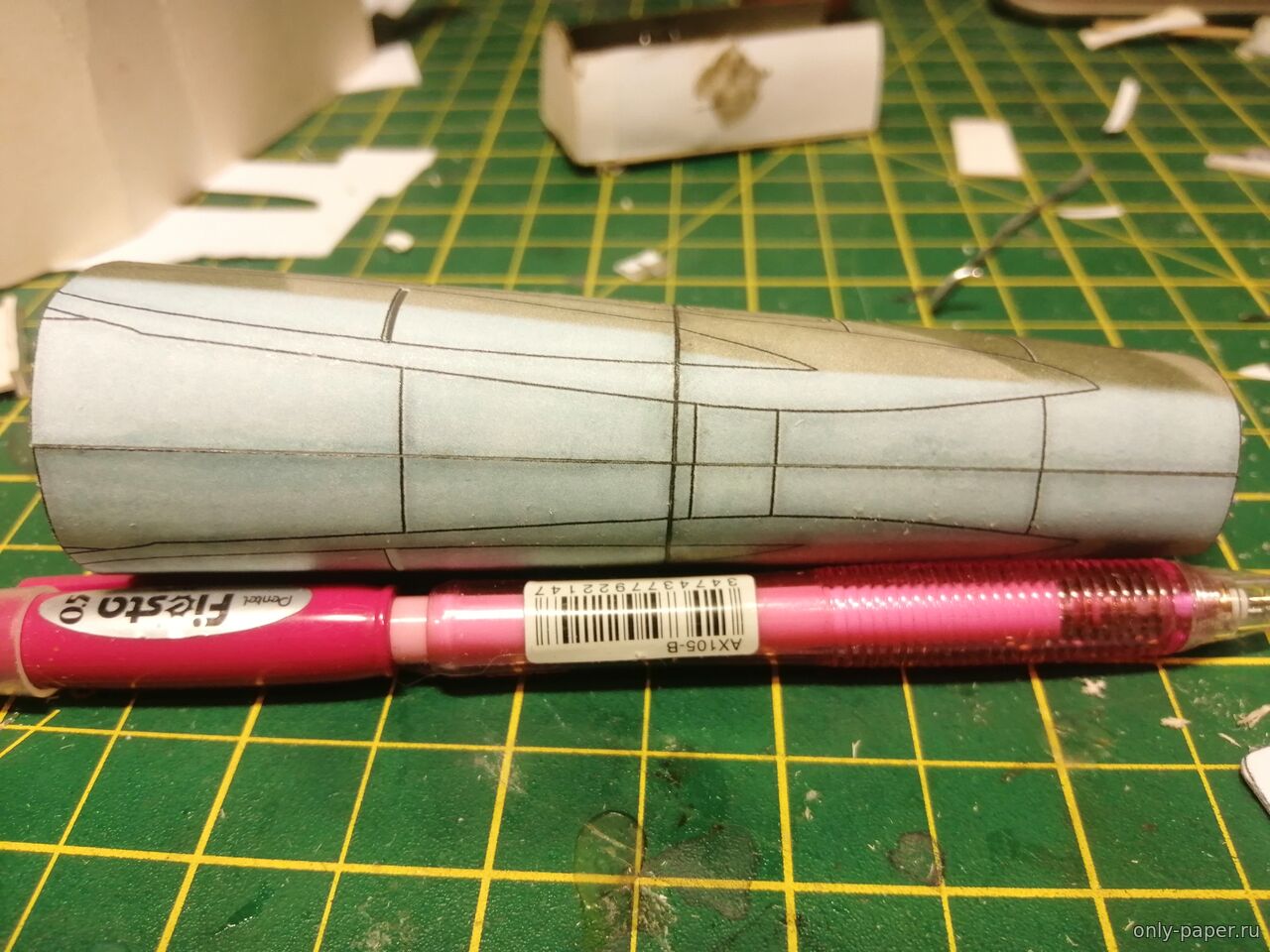

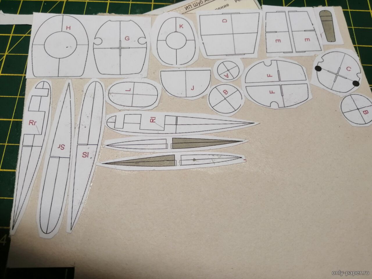

Детали каркаса наклеил на картон
Начал резать обшивку фюзеля. Цвета приятные..
Постаралься на стыке максимально убрать при резе линии обводки.
Бочонками собирать не буду. Чулком! Склейки сам сделаю из офиски. Но это уже следующая серия...

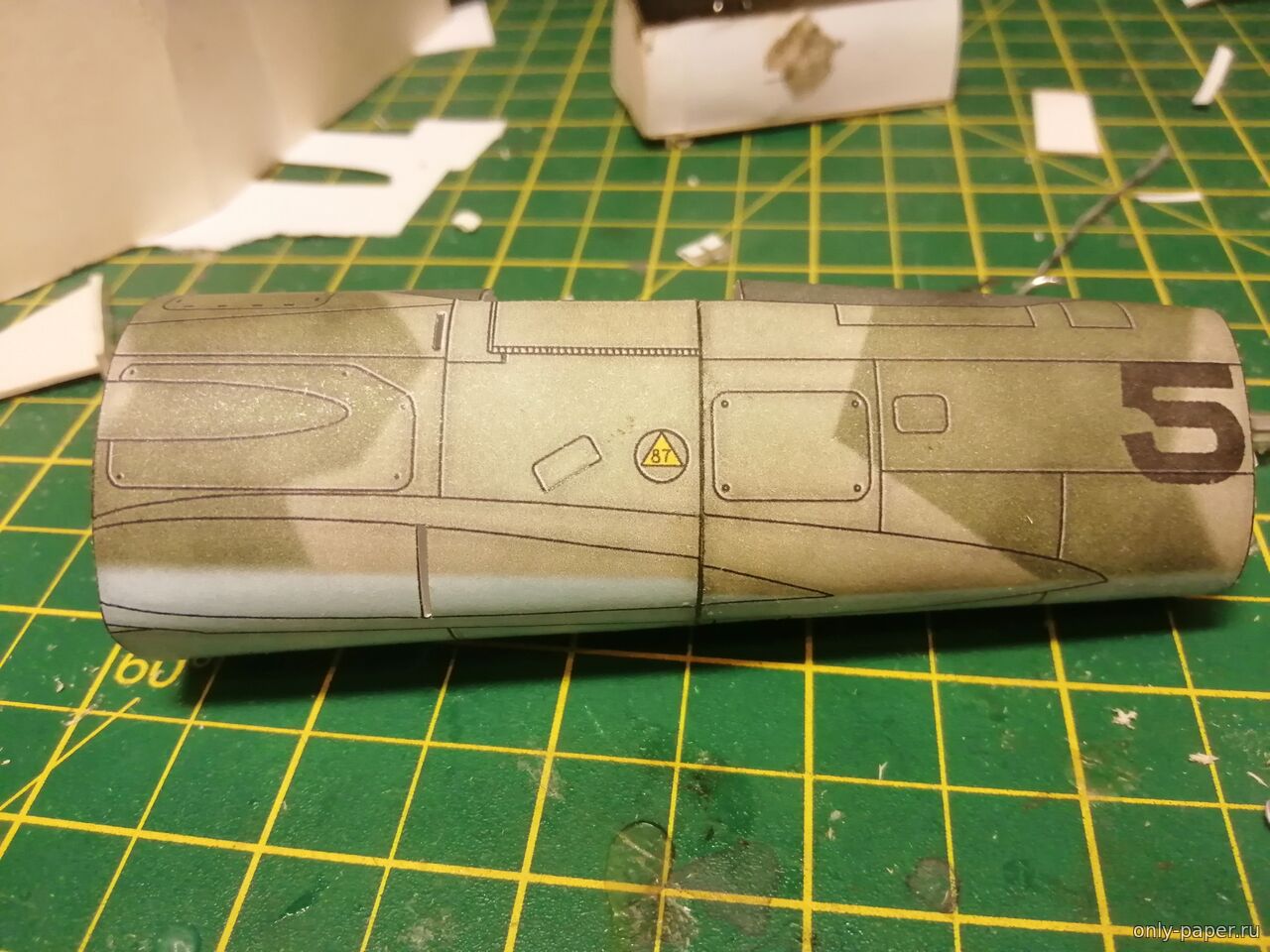

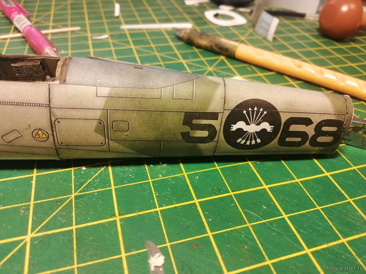

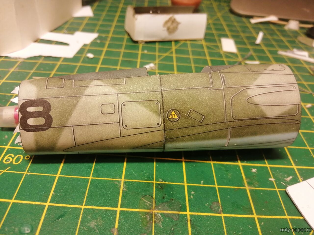

Продолжаю сборку...

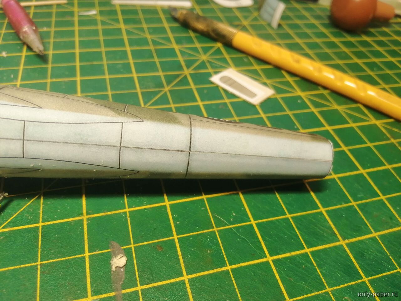

Собрал 2 первые секции фюзеля. Стыки по темной окраске подкрасил простым карандашом, по голубому вообще не трогал. Склейки вырезал из упаковки офисной бумаги, она типа вощеная, при прокатке не дала рельефа, и чуть прочнее офиски. Стык клеил ПВА. Осталься доволен результатом, особенно когда клей высох, и подтянул обе секции по резу.
Насухо вставил ранее собранную кабину пилота, торцы подкрасить и доделать "противные" педальки
Прикрепления: 4227145.jpg (239.9 Kb) · 9358305.jpg (220.3 Kb) · 0966740.jpg (222.0 Kb) · 5191272.jpg (203.6 Kb)

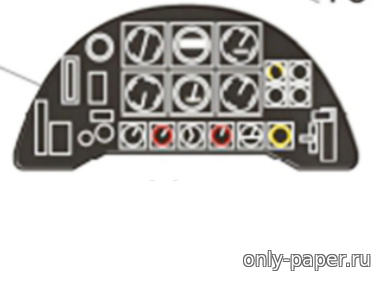

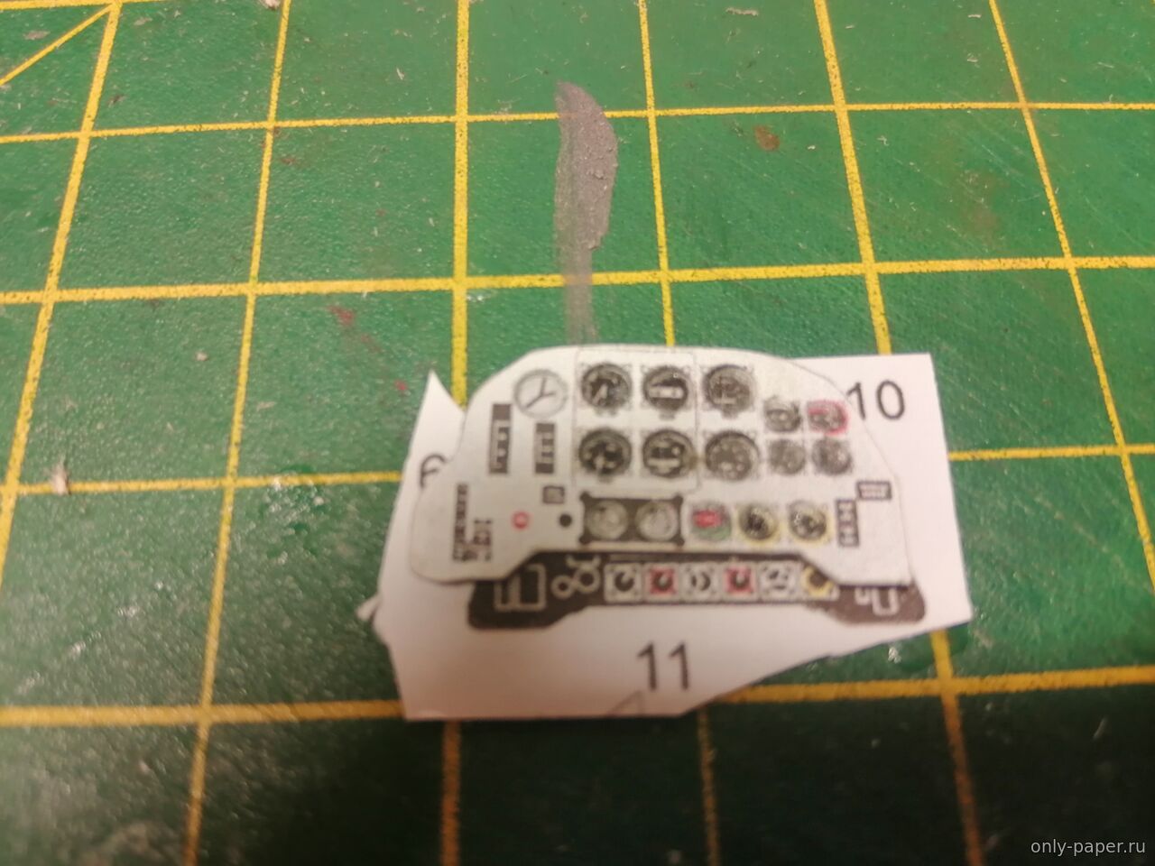

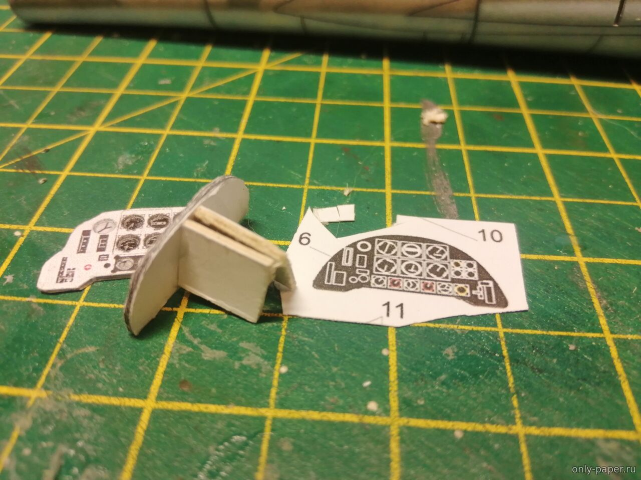

Начал примерку приборной доски, о обнаружил что сделанный мною "шедевр" переразмерен.
Печаль. Придется переделывать(
Наложи свою приборку на штатную в выкройках отдельным слоем, а далее начиная с этого сообщения...

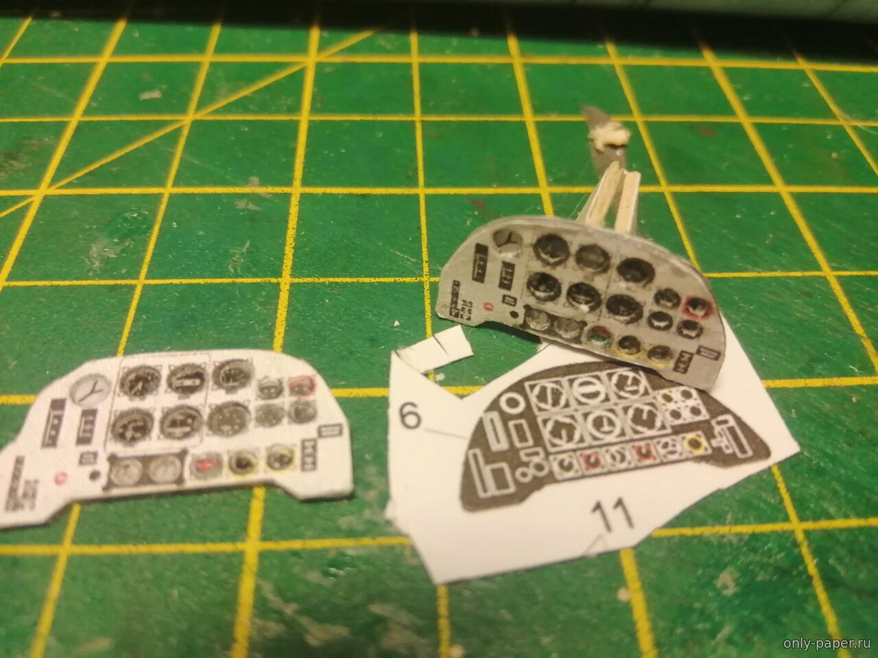

Всем вечер добрый!!! Удалось присесть вчера до самолета.
Прислушался, отмасштабировал - получилось достойно на мой взгляд
С обратной стороны приклеил типа направляющие для монтажа, по крайней мере при примерке она позволяет четко позиционировать приборку внутри фюзеляжа

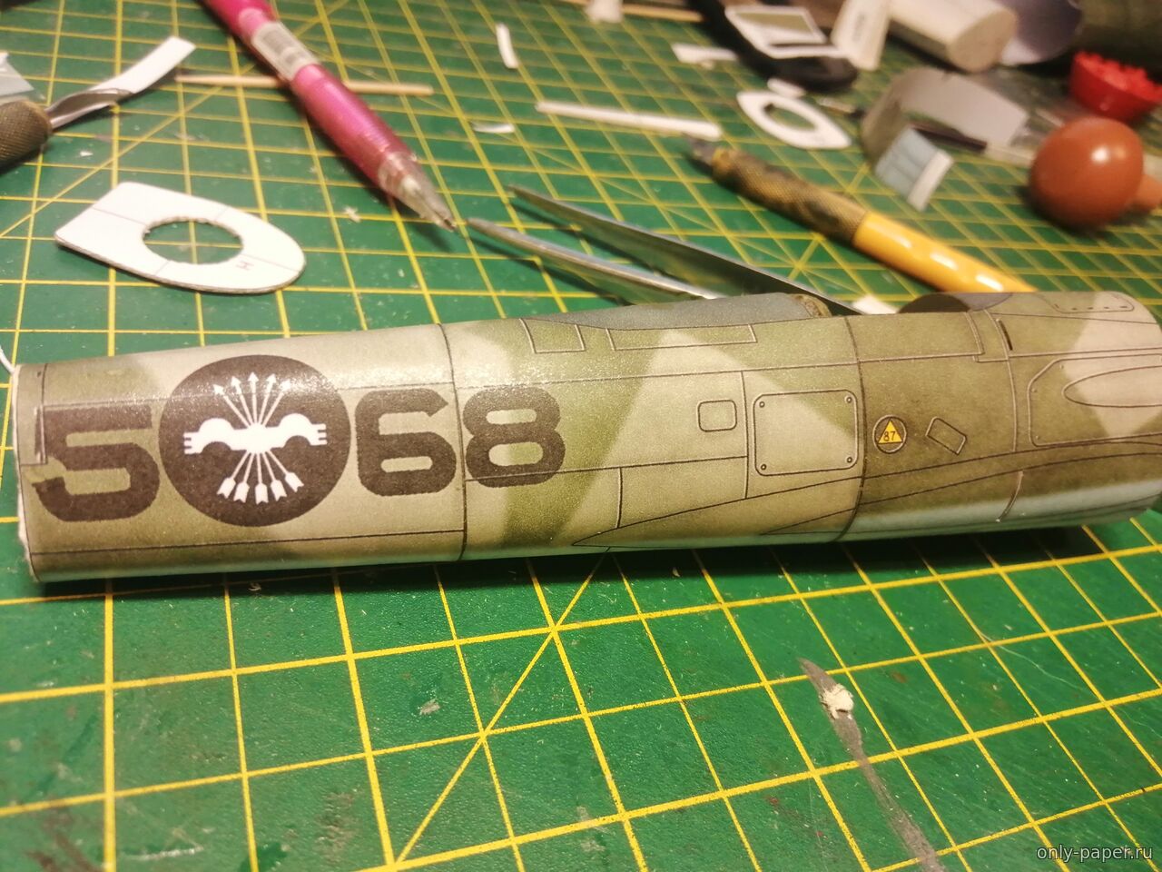

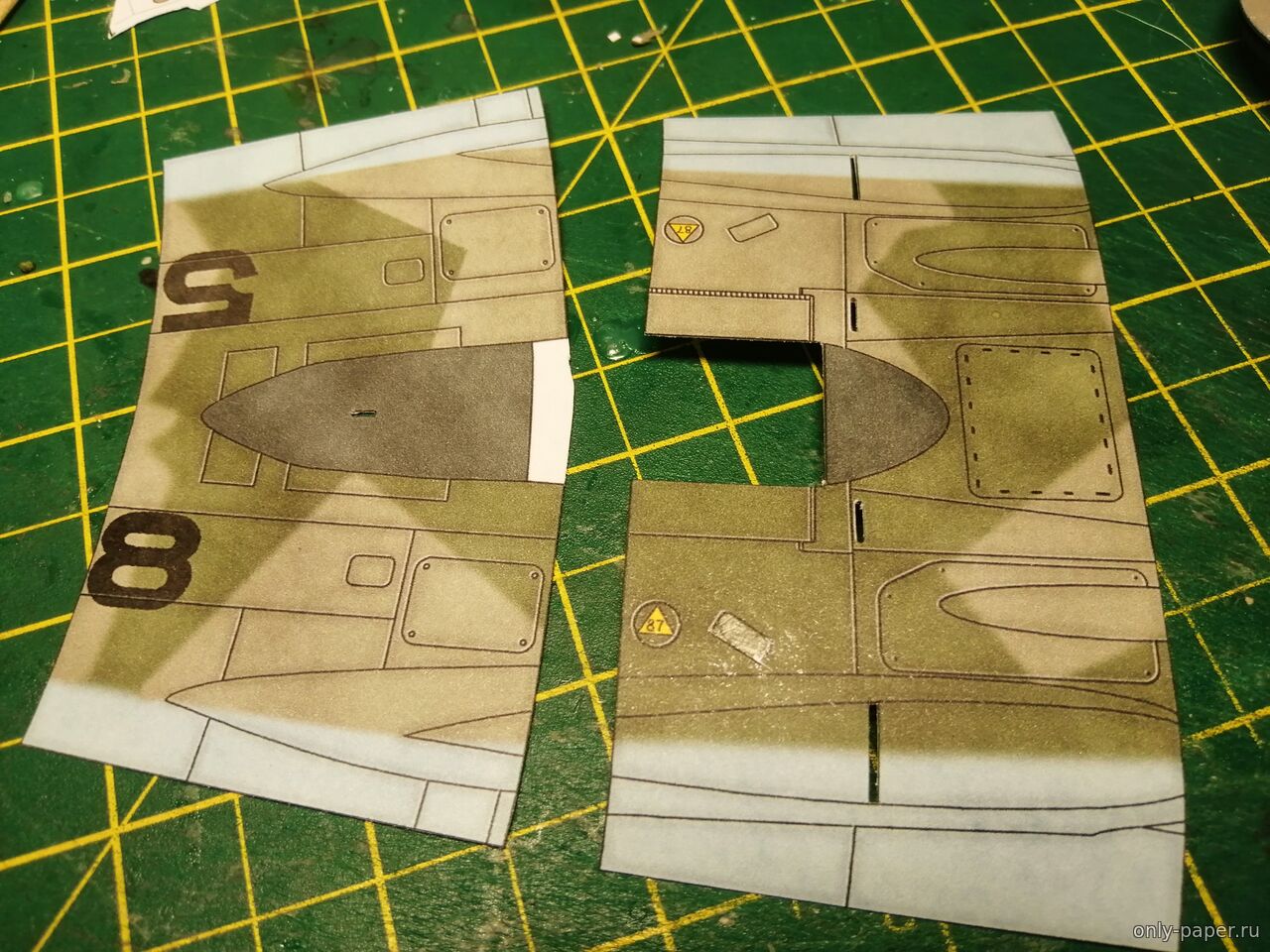

Смонитровал очередную секцию фюзеляжа. Сошлось на мой взгляд все достойно, претензий к автору нет.
Линию на брюхе по максимуму срезал
Продолжение следует)
Не совсем понятно, это в развёртках приборка переразмерена, или приборка была взята из другого источника?

Приборку взял в сети...
и для сравнения изжурнальная...

Сообщений: 751
Спасибо(этож испанские опознавательные знаки?).
