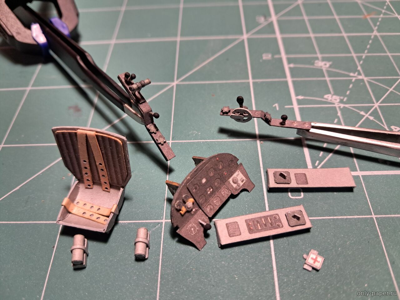

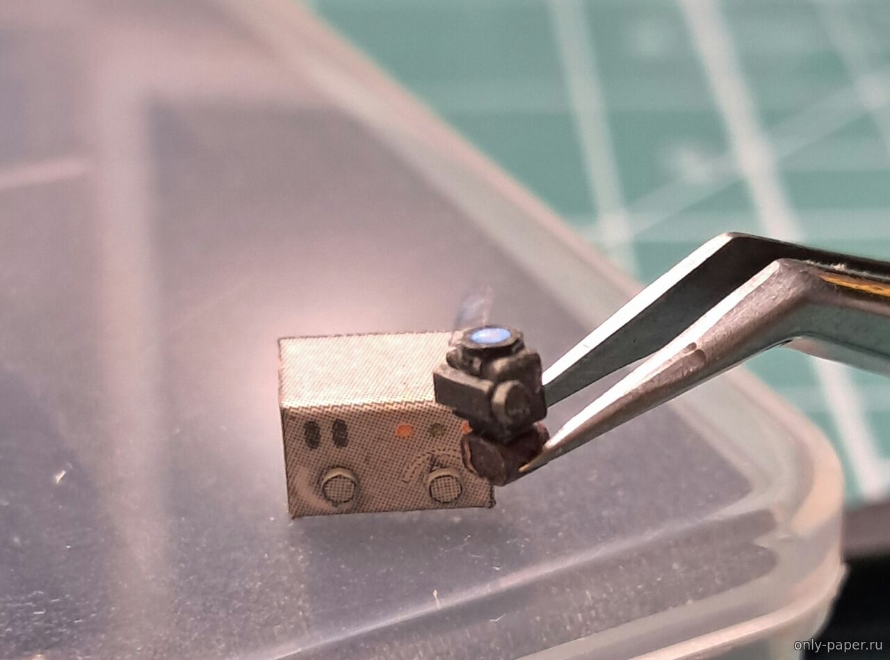

il2Дата: Четверг, 24.09.2026, 13:08 | Сообщение # 3
Сообщений: 174
Репутация: 149
Привет всем!
Продолжаю собирать детали кабины пилота. Радейка и прицел
Прикрепления: 6433116.jpg (101.4 Kb)
Сообщение отредактировал il2 - Четверг, 24.09.2026, 13:30
il2Дата: Четверг, 24.09.2026, 13:30 | Сообщение # 4
Сообщений: 174
Репутация: 149
Педальный узел
Прикрепления: 4214885.jpg (182.6 Kb) · 8466540.jpg (167.5 Kb) · 5995544.jpg (101.1 Kb)

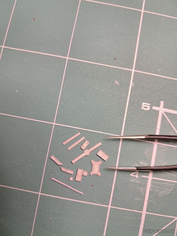

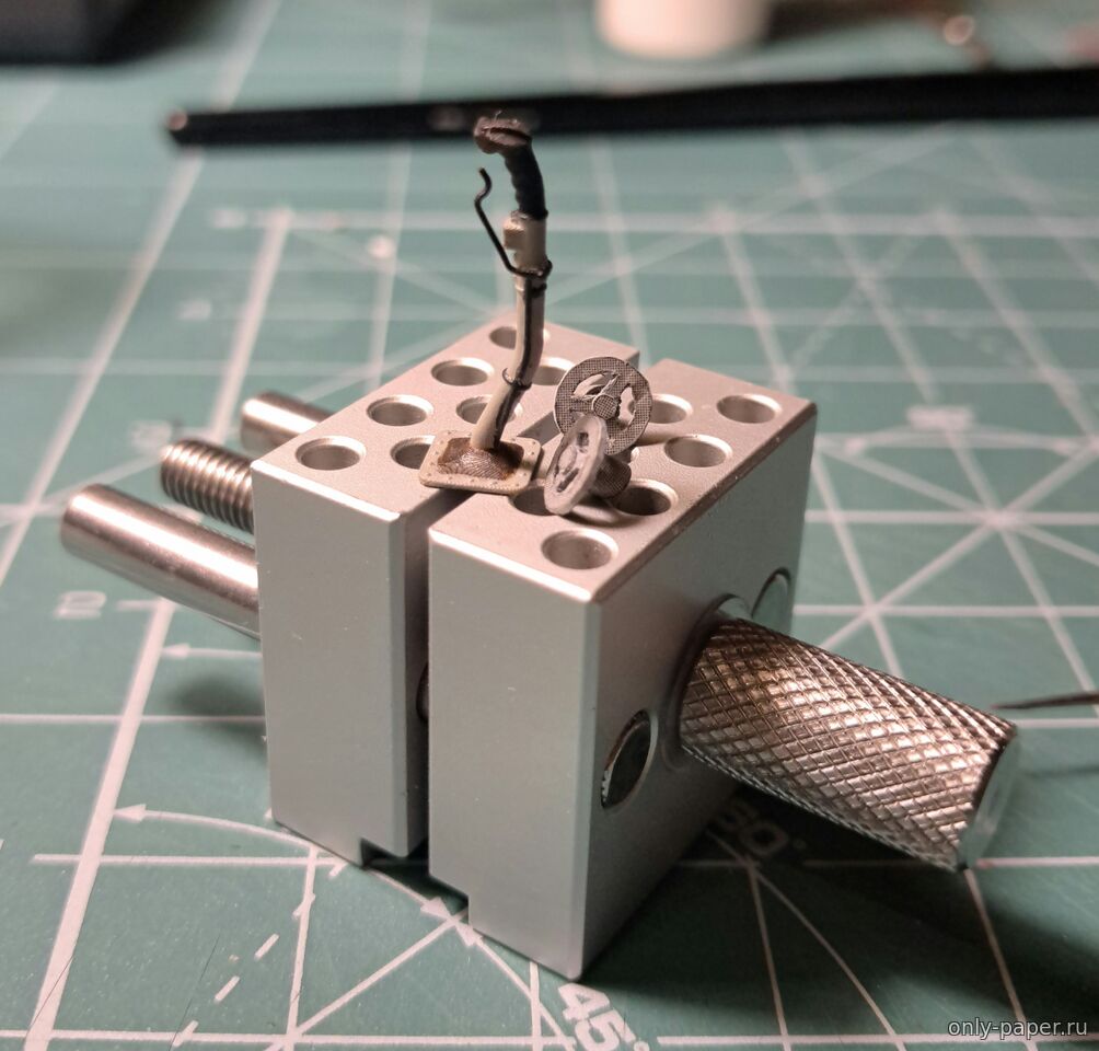

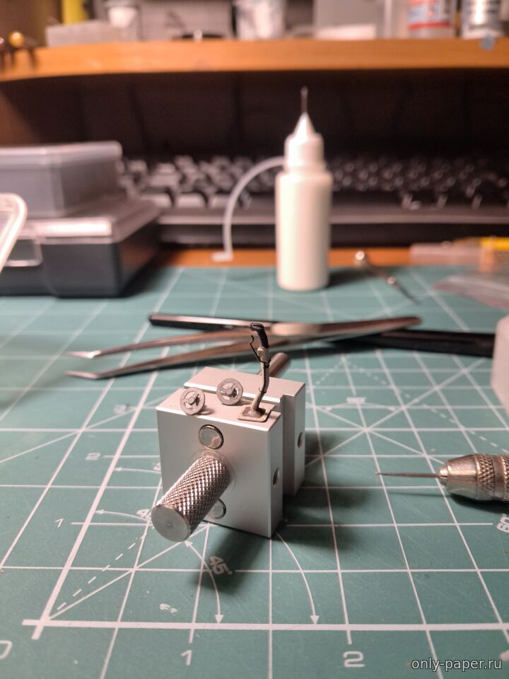

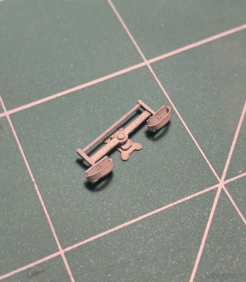

il2Дата: Пятница, 25.09.2026, 13:32 | Сообщение # 7
Сообщений: 174
Репутация: 149
Всем привет!
Вчера времени почти не было на хобби. Поэтому только штурвальчики заслонок радиаторов и покрасил РУС. Первый раз пользую подобную 3Д печать. Не ожидал, что будет так сложно покрасить. Руки трясутся, краска не ложится...  Даже мысля промелькнула -"нафига вообще купил это. лучше б скрутил"  biggrin
Прикрепления: 3832360.jpg (189.9 Kb) · 6053954.jpg (156.8 Kb) · 9566356.jpg (98.5 Kb)
Сообщение отредактировал il2 - Пятница, 25.09.2026, 13:34

B@rm@leyДата: Пятница, 25.09.2026, 23:09 | Сообщение # 10
Сообщений: 123
Репутация: 494
Классно получается, краска может не ложиться на смолу если предварительно не загрунтуешь
il2Дата: Суббота, 26.09.2026, 01:13 | Сообщение # 11
Сообщений: 174
Репутация: 149
Цитата B@rm@ley ()
Классно получается
Спасибо!
В общем то я знаю, что грунтовать нужно для получения хорошего результата. Но для такой милипиздричной детали, которую в итоге никто лапать небудет, решил не заморачиваться. 2 слоя акрила от звезды вроде приемлемо укрыли
sh077Дата: Понедельник, 28.09.2026, 13:26 | Сообщение # 12
Сообщений: 654
Репутация: 575
Эх не успел я первым, ПОЗДРАВЛЯЮ С НАЧИНАНИЕМ!!! но теперь твоя ветка будет для меня в роли учебника, так что попрошу по подробнее, пожалуйста.

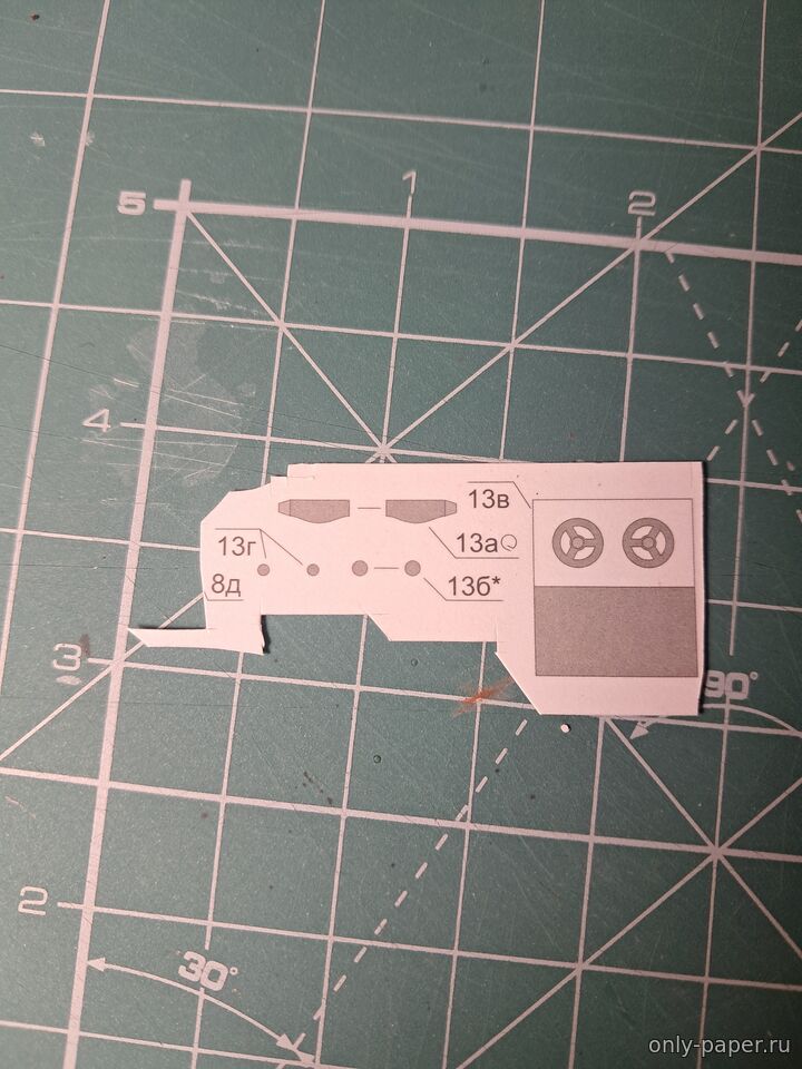

il2Дата: Понедельник, 28.09.2026, 15:39 | Сообщение # 14
Сообщений: 174
Репутация: 149

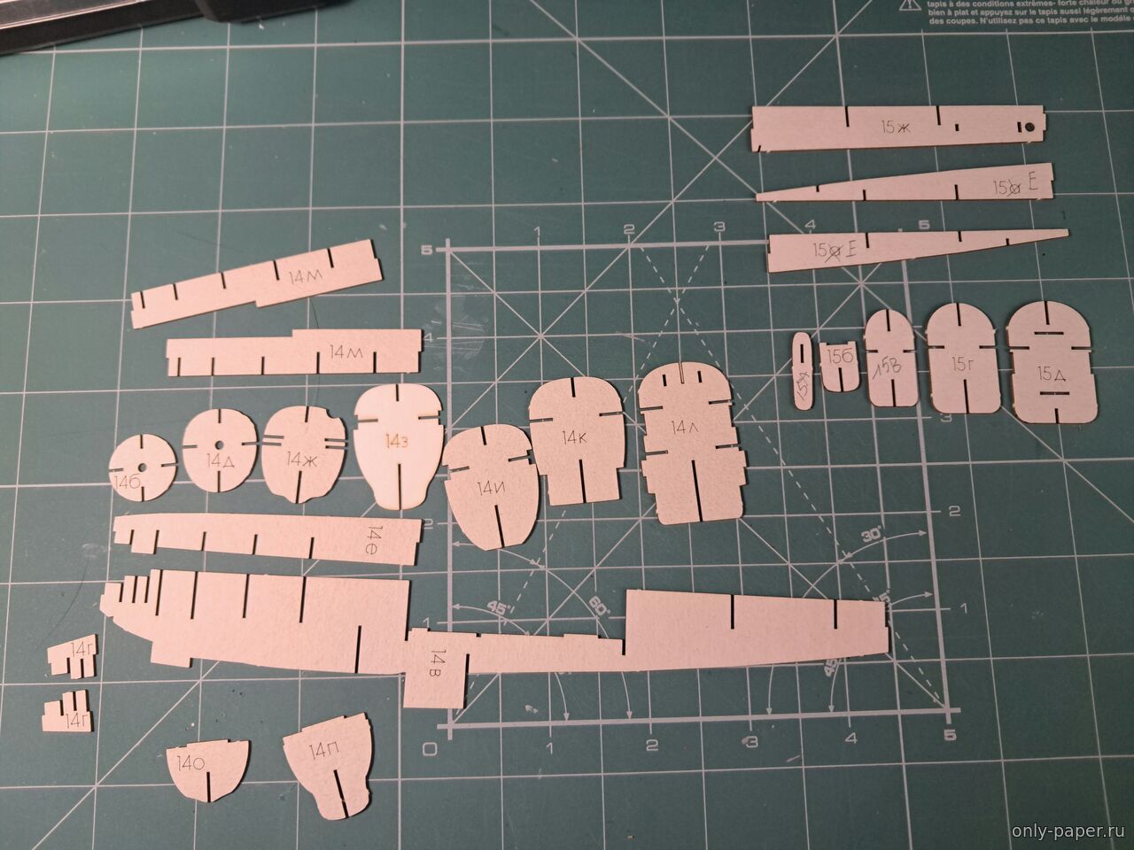

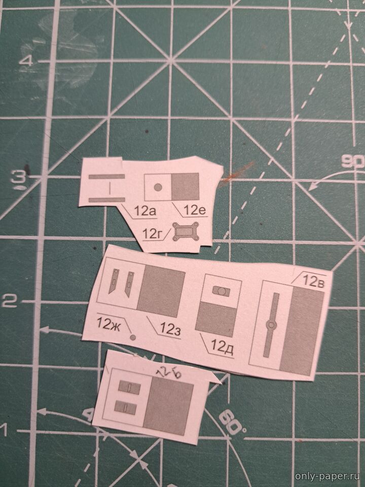

В двух словах прокомментирую сами развертки.
К печати никаких вопросов нет. Все на высоком уровне.
Сама бумага не очень понравилась. Имеется сильная тенденция к расслаиванию. По примеру старших товарищей покрыл 2мя слоями акрилового лака из баллона. Но видимо этого недостаточно. Надо было цапонить. На девуатине от орлика купал прямо в ванночке и оставлял стекать/сушить. Формовать было одно удовольствие.

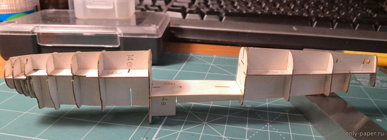

il2Дата: Понедельник, 28.09.2026, 15:58 | Сообщение # 15
Сообщений: 174
Репутация: 149
Внутренности кабины вроде собрал. На очереди каркас фюзеляжа  Пара мелких замечаний - Не прописаны дет 15А и 15В. перепутано обозначение дет15Е. По шаблонам журнальным все прекрасно находится. Пазики узковаты - пилка для ногтей в помощь. Но эт я так... брюзжу по-стариковски...
Собрано насухую
Прикрепления: 3764801.jpg (151.4 Kb) · 9117880.jpg (75.3 Kb)
