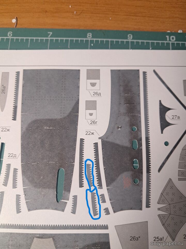

Уважаемые а подскажите под что предназначены отмеченные склейки? Причем они с обеих сторон.
Прикрепления: 1708681.jpg (93.6 Kb)
HISshadowДата: Воскресенье, 04.10.2026, 19:02 | Сообщение # 34
Сообщений: 776
Репутация: 1596
Ну вот же у тебя деталь справа с двумя разрезами. Слева зеркальная с двумя разрезами, поэтому они слева и справа. Каждая склейка примерно у своего разреза.

Поправьте если не прав - дет.22д(верхняя обшивка носа) стыкуется с боковинами дет.22ж посредством длинных склеек (на фото обозначил №1). А короткие склейки все пойдут на нижнюю часть боковин. Так?
Прикрепления: 9200947.jpg (94.4 Kb)
Сообщение отредактировал il2 - Воскресенье, 04.10.2026, 19:14
HISshadowДата: Понедельник, 05.10.2026, 04:09 | Сообщение # 36
Сообщений: 776
Репутация: 1596
Не все. Те, которые выц вначале отметили - поперечные склейки в местах разрезов
il2Дата: Понедельник, 05.10.2026, 04:17 | Сообщение # 37
Сообщений: 172
Репутация: 149
Ага. Понял. Только длинноваты они как то. вот и вопрос возник такой.
Спасибо!

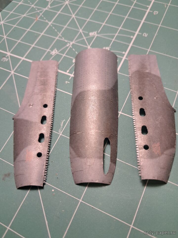

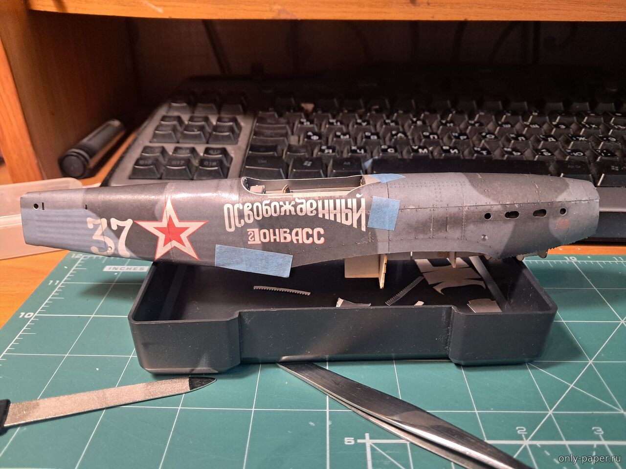

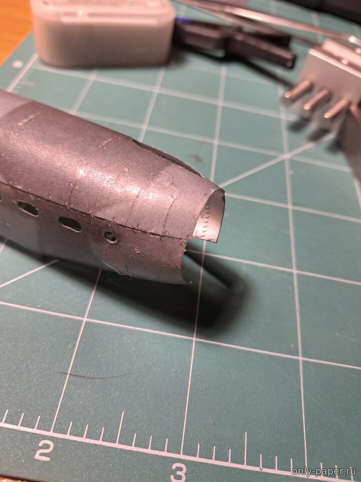

Привет всем!
Обшивку начал с носа. Из слов в соседней ветке понял, что сделал правильный выбор. В инструкции на эту тему нет ничего.
Вот результат 3х вечерних посиделок
Во время формования этих деталей измял все выкройки. Когда склеивал воедино  вспомнил почти все матерные слова, которые знал. Так и не понял отчего верхняя часть получилась длиннее боковых. По вырезам стягивал ее без просветов. Подровнял по стороне от кабины. Показалось, что подрезать от носа по крайнему формеру будет проще. Посмотрим что получится...
Текущим результатом очень недоволен
P.s. Очень не хватает разметки для позиционирования
Прикрепления: 3937083.jpg (178.2 Kb) · 0701363.jpg (160.5 Kb) · 7336630.jpg (136.9 Kb)
Сообщение отредактировал il2 - Четверг, 08.10.2026, 13:00
sh077Дата: Четверг, 08.10.2026, 13:20 | Сообщение # 39
Сообщений: 652
Репутация: 575
Привет! У тебя капот круглый, а у меня плоский, я конечно его тоже формовал но не сильно, думал он скруглится когда натяну, но не скруглился.
Да, и не забудь приклеить нижнюю часть обшивки перед установкой это поможет с позиционированием, ну и ориентируйся на места установки выхлопных патрубков.

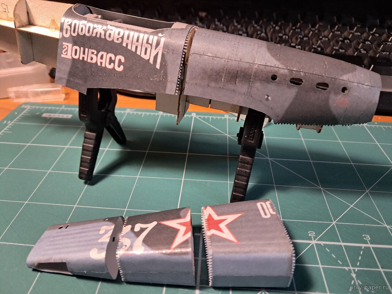

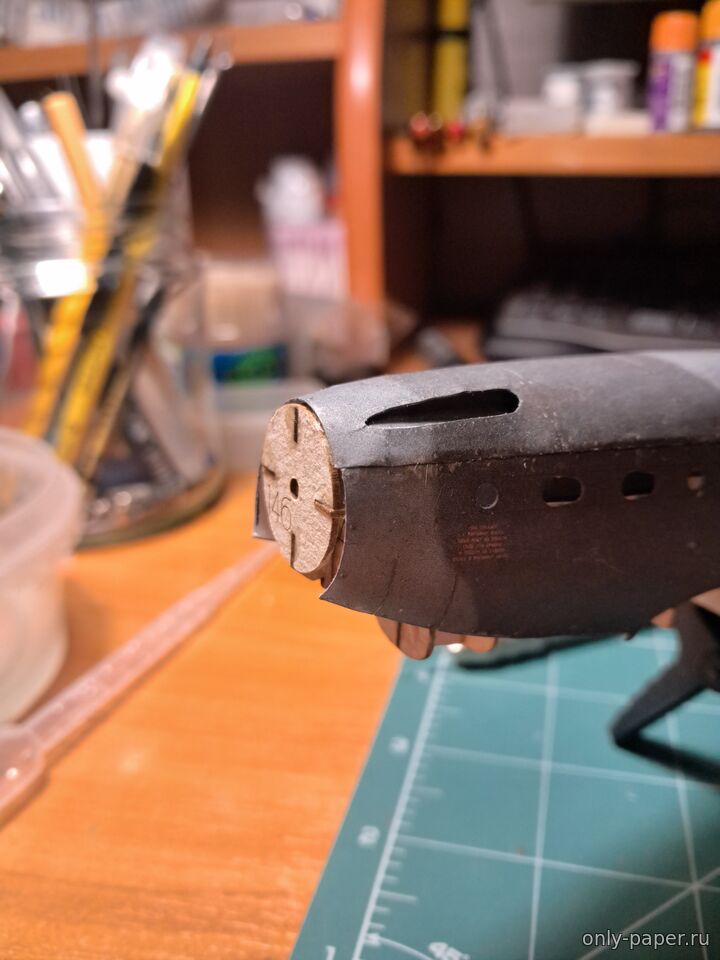

Привет всем!
В общем так и не решил с какой стороны нужно будет подрезать образовавшиеся в носу уступы. Поэтому решил сначала собрать хвостовой чулок, примерить всю обшивку и уже тогда смотреть.
Так как чулок собираю впервые, возник вопрос к опытным моделистам - при примерке секций на каркас заметил, что склейки изнутри сильно за него цепляются и задираются изнутри. Боюсь, что когда все вместе напяливать буду, вовсе где нить застрянут в глубоком месте и пипец... Кто как с этим борется? Сильно точить каркас страшновато. Опасаюсь, что провисы обшивки могут образоваться
Прикрепления: 6102038.jpg (245.7 Kb)
sh077Дата: Понедельник, 12.10.2026, 18:13 | Сообщение # 41
Сообщений: 652
Репутация: 575
Не, ни чего не должно цепляться. они же приклеиваются полностью, а потом ещё и выглаживаются на чем нибудь твёрдом, я например на зеркале глажу, если будешь гладить на мягком, то склейки проступят, и вообще хрень получится.

Сообщений: 776
Репутация: 1596
Всё  очень просто. Верхняя часть нижней детали - прямая, без надрезов. Она - "эталон". А вот верхняя часть капота с подрезами. И вот эти самые подрезы, если их вырезать меньше по размеру чем надо, дадут дополнительную длину. Если перестараться - то верхняя часть капота будет короче. У меня при сборке такого на модели не случилось (а собирал я именно изжурнальную версию), собралось всё заподлицо. Но вот у sh077    эти вырезы чуть грубее сделаны и выступ в итоге больше (без обид). Ориентируйтесь на боковые части капота в месте стыка с верхней деталью. Да, и не спешите срезать верхнюю часть до установки, т.к. Скорее всего там не ровную полоску надо будет удалить, а слегка уголки подрезать только.
Сообщение отредактировал HISshadow - Вторник, 13.10.2026, 18:32

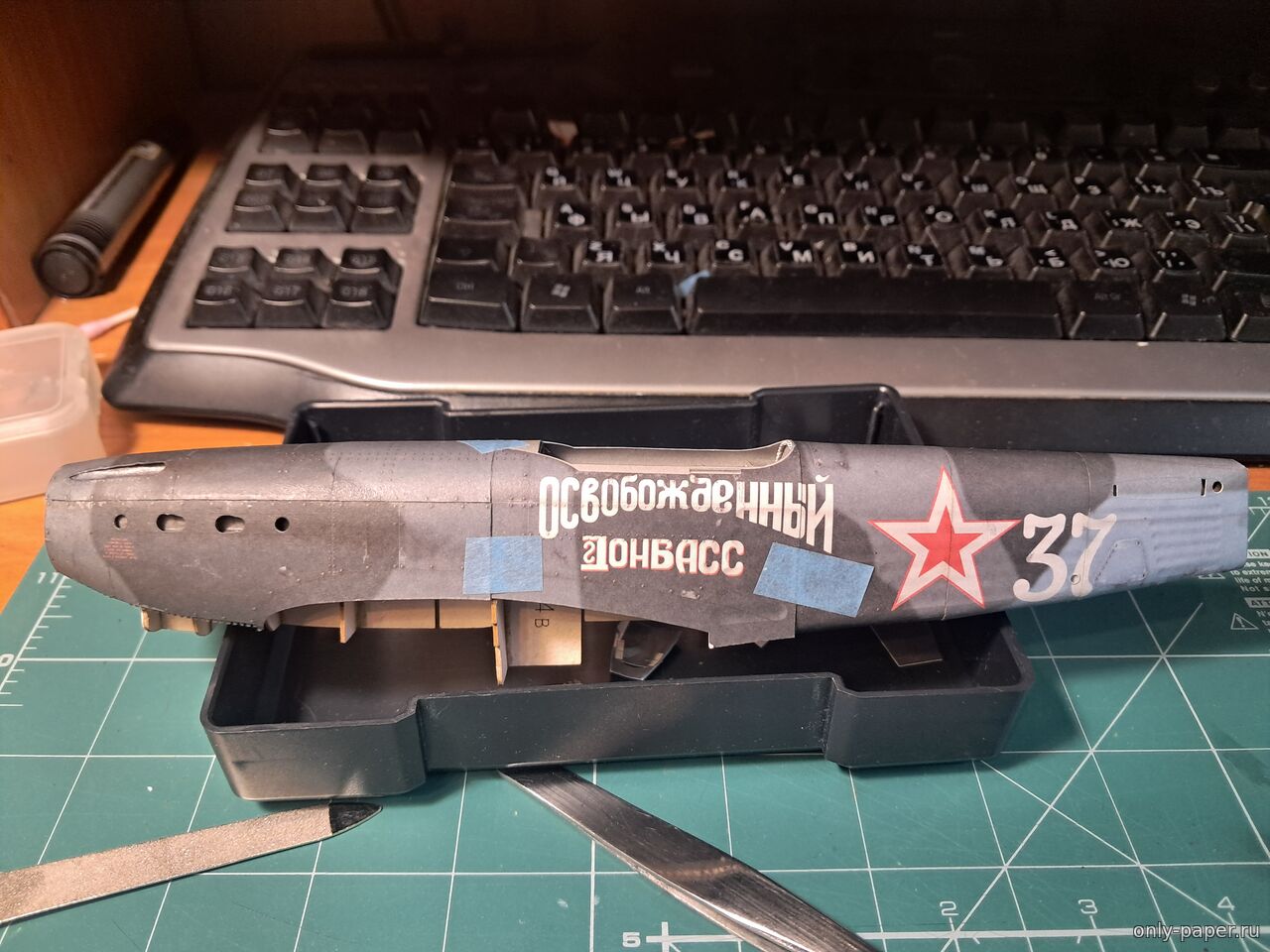

Всем привет!
Так и собираюсь. Резать по месту.
Чулок на хвостовую часть сел очень плотно. Приложил центральную и носовую части.
Позиционирование вел по надписи на борту. Из увиденного сделал вывод, что каркас в районе кабины чуть сложился (проскакивала инфа об этом в соседней ветке).  Теперь у меня тока "два путя" -  подрезать носовую сборку с 2х сторон или придумывать как раздвинуть каркас в районе кабины. В раздумьях...
Несмотря на пожеванную носовую часть смотрится прикольно.
Прикрепления: 2963169.jpg (240.2 Kb) · 1683701.jpg (239.6 Kb)
Сообщение отредактировал il2 - Вторник, 13.10.2026, 19:16
