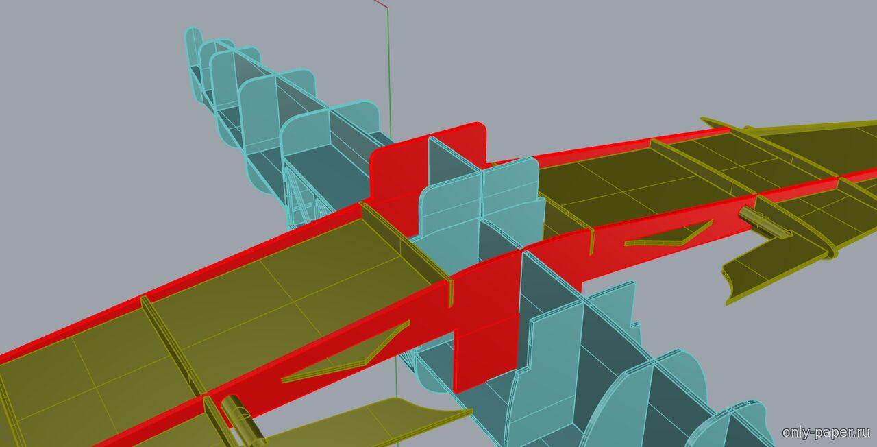

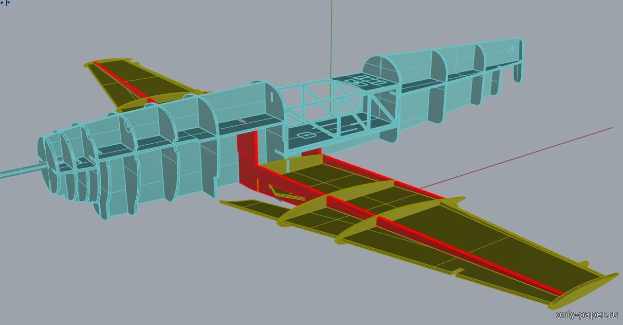

Кстати да! Спасибо что напомнили. Шпангоуты стоят все по счету. И чего туда ставится пока не понял)) Буду разбираться.
Это место под вставку блока крыла. Если просмотреть инструкцию чуть дальше - станет понятно. Но на всякий вот прикрепляю

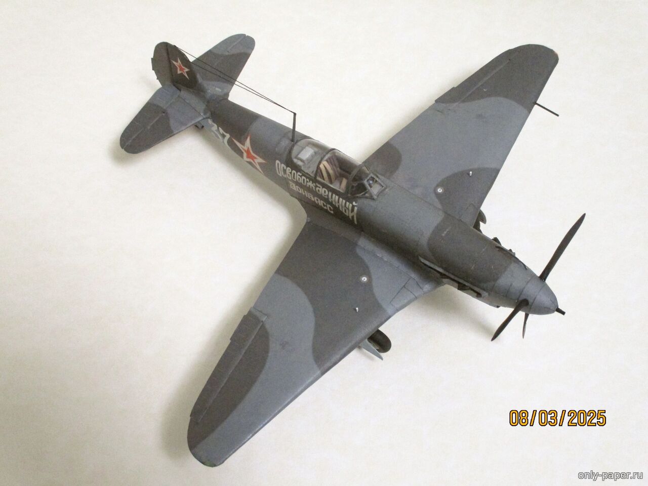

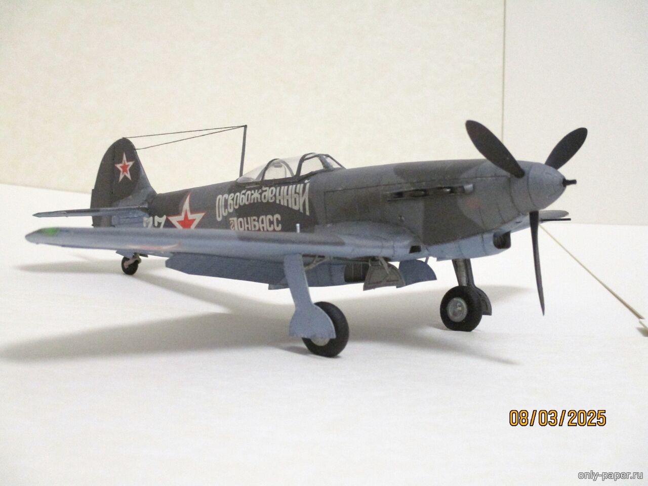

Паша клеил на 1 мм, но кое-где это критично и может повлиять на процесс сборки. Я закладывал везде 0,5 картон +0,25 бумагу. такого картона более чем достаточно для прочности. Единственное уязвимое место - место пилота. Надо при сборке следить, чтоб не повело вниз часть за пилотом. Впрочем, там конструкционно картон в 1 мм. ничего бы не изменил. Просто аккуратнее в этом месте при сборке и всё будет хорошо.
К слову я собирал сам из журнала и у меня всё собралось без проблем. Модель еще жива, хоть и запылилась изрядно. Так что если нужно будет фото какой-нибудь части для уточнения- могу перефоткать. Ну и 3д модель у меня под рукой.

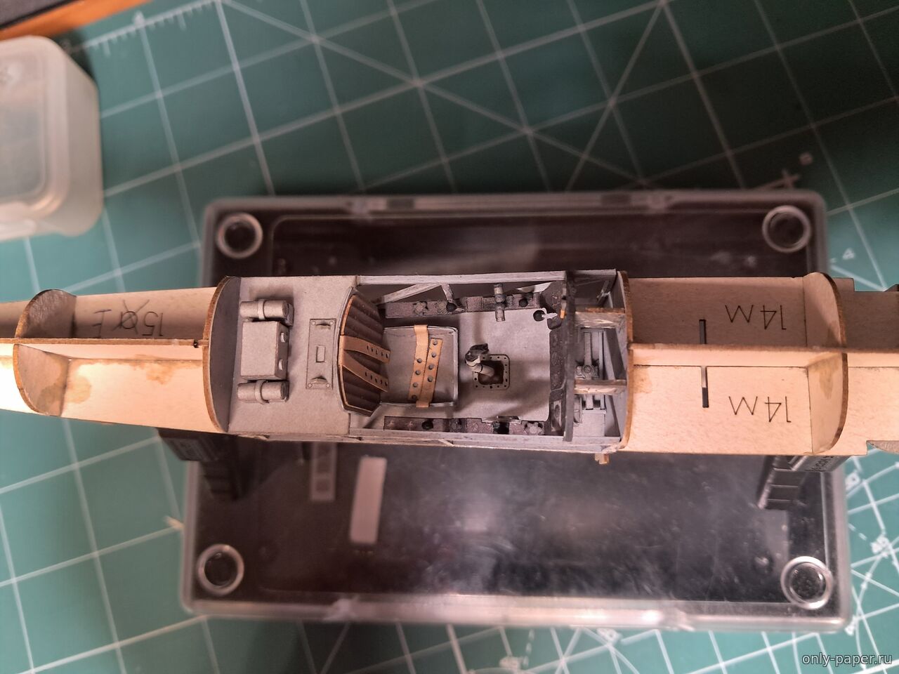

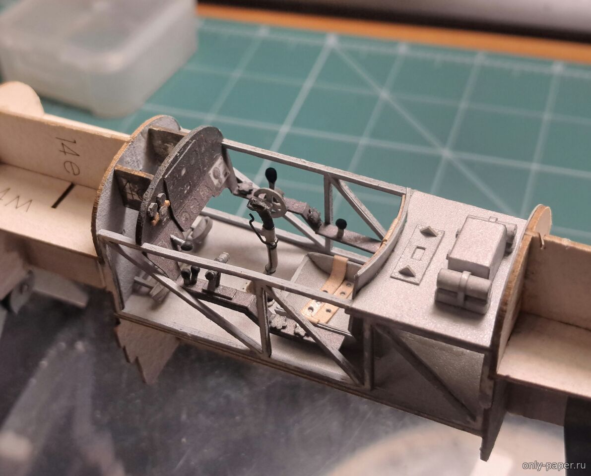

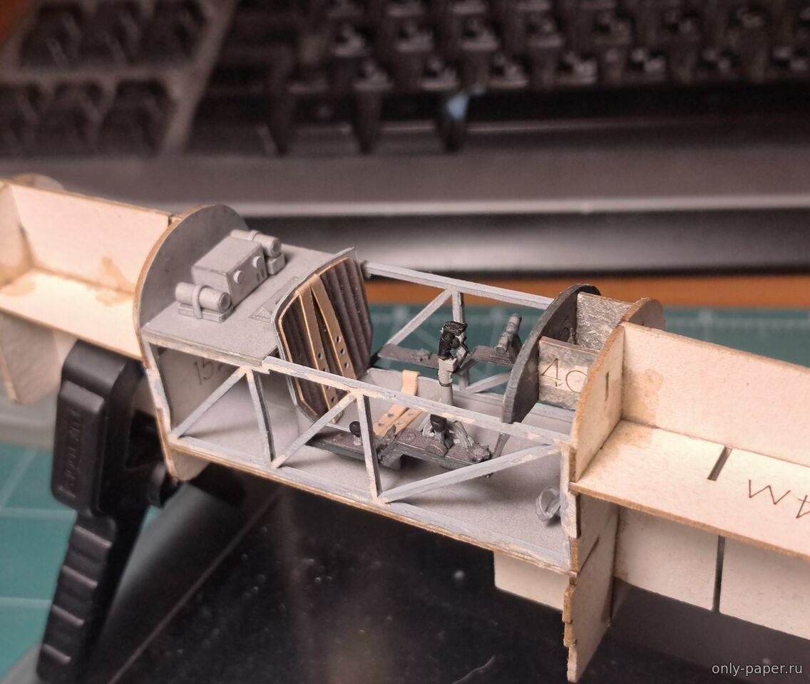

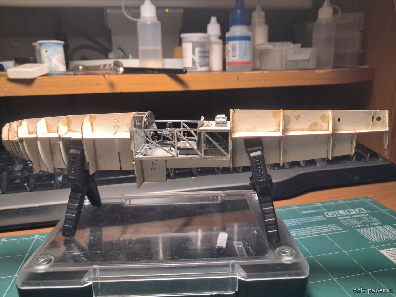

il2Дата: Воскресенье, 04.10.2026, 00:09 | Сообщение # 30
Сообщений: 172
Репутация: 149
Приболел тут. Неделю валялся , к модели не прикасался. Сегодня только сел собрать всю эту мелочь в кучку.
На очереди обшивка
Прикрепления: 2184159.jpg (225.9 Kb) · 7415716.jpg (123.0 Kb) · 2166132.jpg (110.5 Kb) · 5680911.jpg (203.7 Kb)
