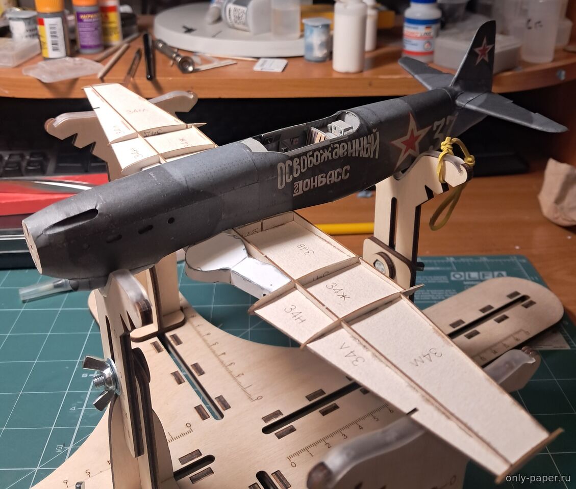

Привет всем!
Собрал каркас крыла и ниши шасси. Каркас встал в фюзеляж очень хорошо. Ниши пока просто приложил. Сначала попробую с обшивкой совместить и тогда решать в какой очередности фиксировать

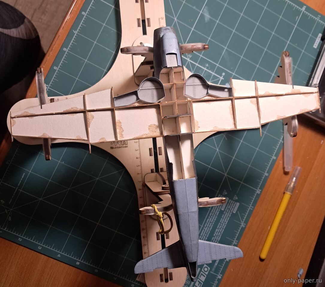

il2Дата: Суббота, 24.10.2026, 19:22 | Сообщение # 64
Сообщений: 172
Репутация: 149
Почесав затылок и примерив вырезанные выкройки крыла, я понял, что нужно соединять плоскости заранее. Иначе точно не смогу соединить их ровно после формования, так как соединяются они через центральную часть встык
И теперь с ужасом представляю как буду формовать обшивку, когда обе половины в сборе

belikДата: Суббота, 24.10.2026, 19:39 | Сообщение # 65
Сообщений: 2965
Репутация: 563
А каркас крыла вклетл или нет?
Если нет, сначала обтяни его шкуркой, а уже потом ставь в фюзеляж.
Будет проще чем всборе обтягивать.

il2Дата: Суббота, 24.10.2026, 19:40 | Сообщение # 66
Сообщений: 172
Репутация: 149
Да. Каркас только вставлен. Спасибо за совет. Об этом как то не подумал.
belikДата: Суббота, 24.10.2026, 21:17 | Сообщение # 67
Сообщений: 2965
Репутация: 563
Можно при вставленом каркасе приклеить нижнюю обшивку центроплана к нему (позволит точнее спозиционировать относительно обшивки фюзеляжа.), снять каркас и окончательно обшить консоли крыла.
Вставить (вклеить) каркас крыла на место.
Тот, что в центре, это я.
Мы не ищем лёгких путей.
Да пребудет с Вами СИЛА.
Сообщение отредактировал belik - Суббота, 24.10.2026, 21:18

sh077Дата: Среда, 28.10.2026, 16:38 | Сообщение # 74
Сообщений: 652
Репутация: 575
  Относительно фюзеляжа крыло позиционируется нормально, там ещё зализы, так что запас есть. А вот касательно приклеить нижнюю обшивку, то я так не рискнул делать, т.к не понятно сколько нужно отступать от задней кромки, (то, что нужно это точно, а вот сколько?) из за этого верхняя обшивка может сильно перекрыть нижнюю. Хотя у Ильи крыло уже в сборе (Oleg успокойся) так что и спозиционировать можно точнее.
И вообще посмотри, в той ссылке что ты мне давал про клеи, там есть статья как сгибать крылья, и там есть этап, когда автор сначала сводит задние кромки, а потом уже выводит переднюю.
Сообщение отредактировал sh077 - Среда, 28.10.2026, 16:40
il2Дата: Среда, 28.10.2026, 17:14 | Сообщение # 75
Сообщений: 172
Репутация: 149
sh077, формовал крыло именно так. По задней кромке. На фото это предварительная. Для примерки
