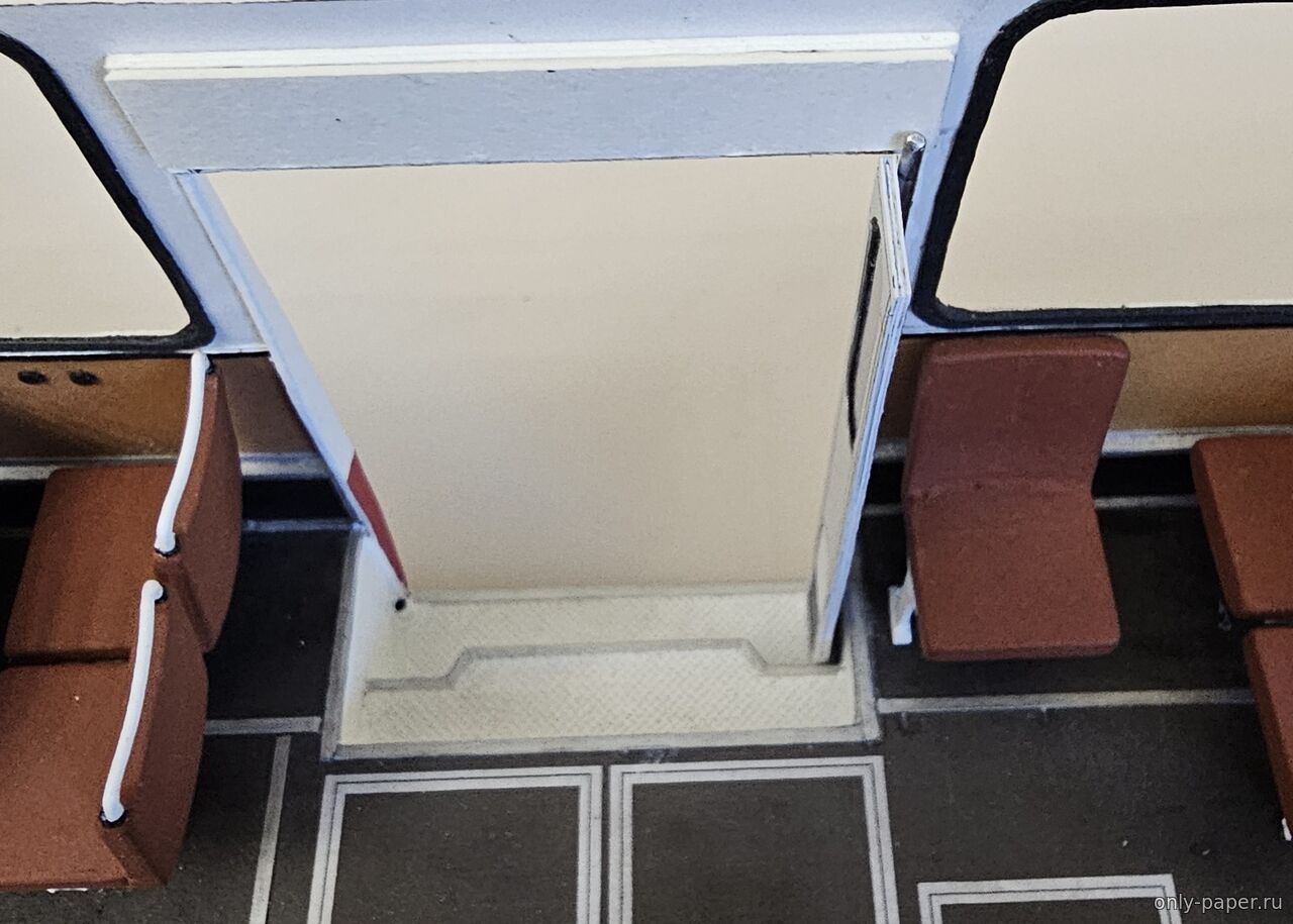

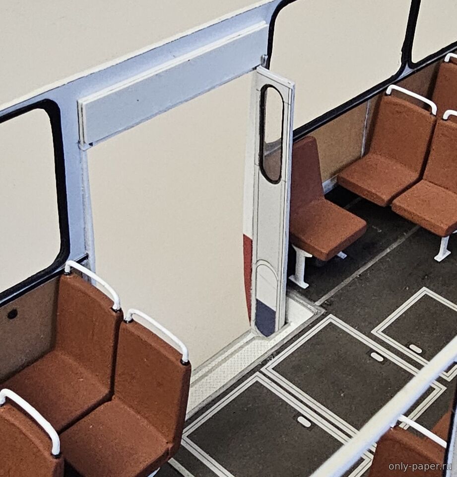

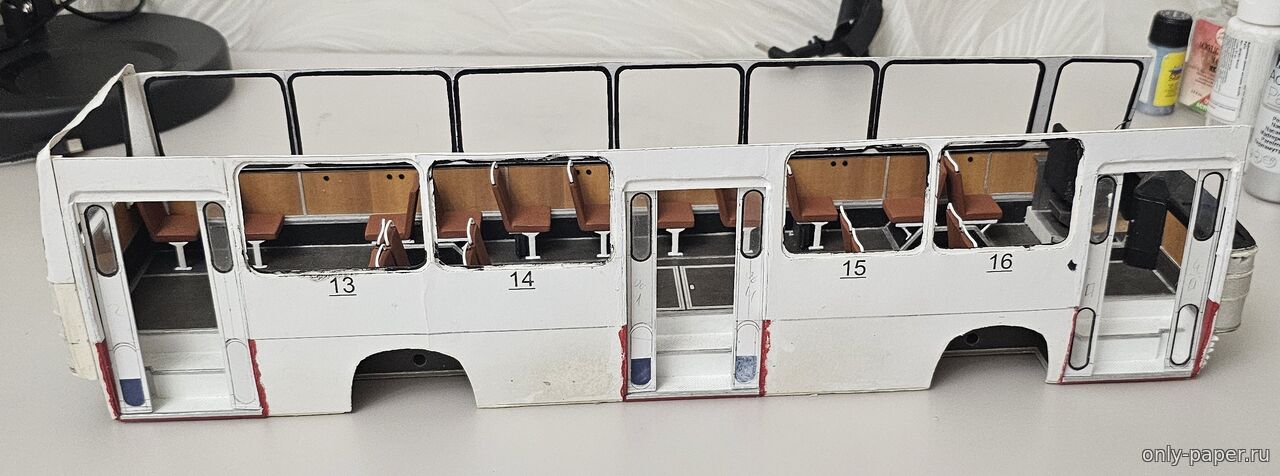

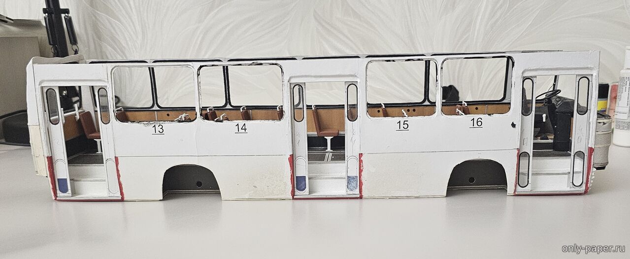

VITTORIOДата: Воскресенье, 12.07.2026, 05:40 | Сообщение # 61
Сообщений: 2495

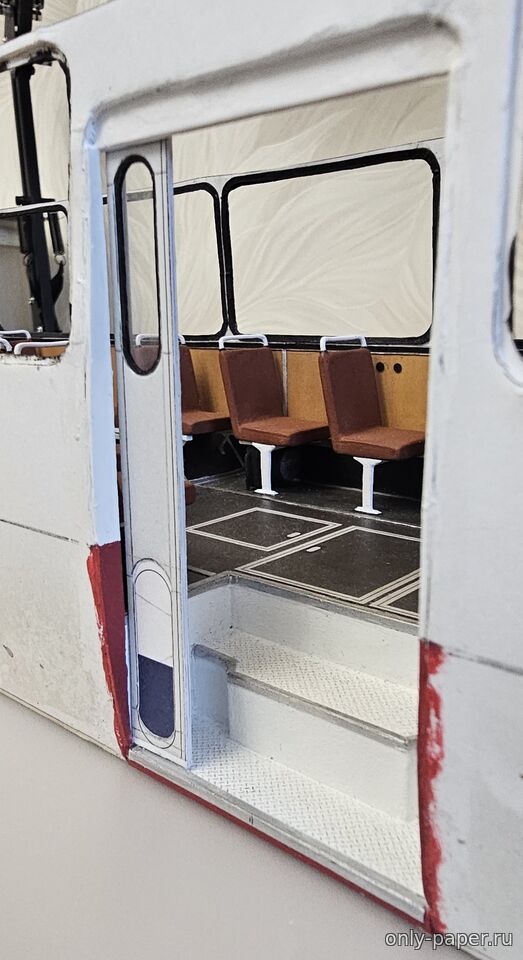

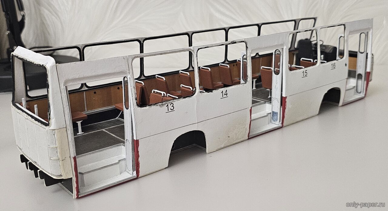

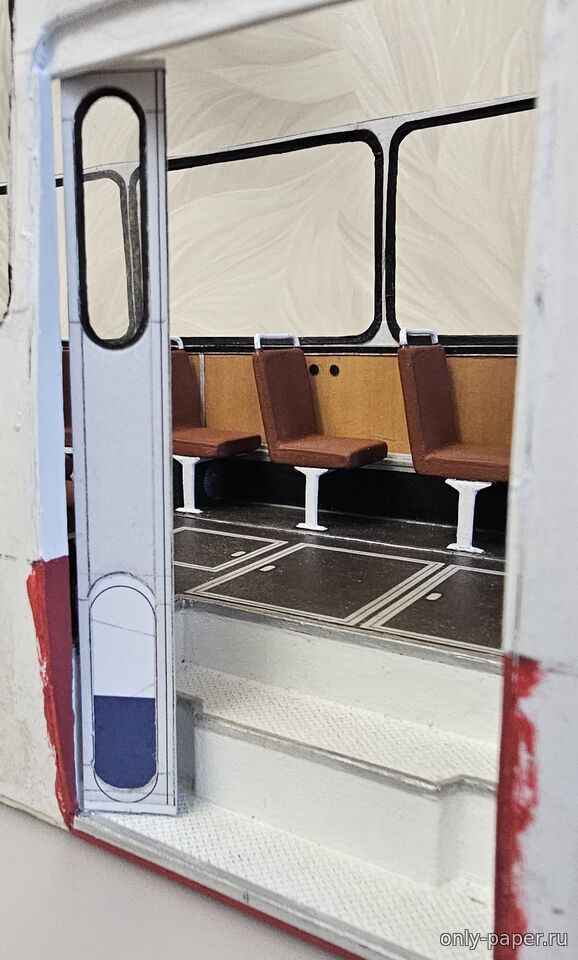

Примерка боковой створки на модели. Открываение/закрывание теперь работает как положено.
Как то так. smile

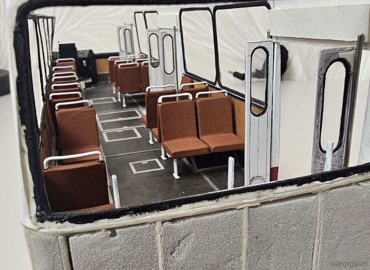

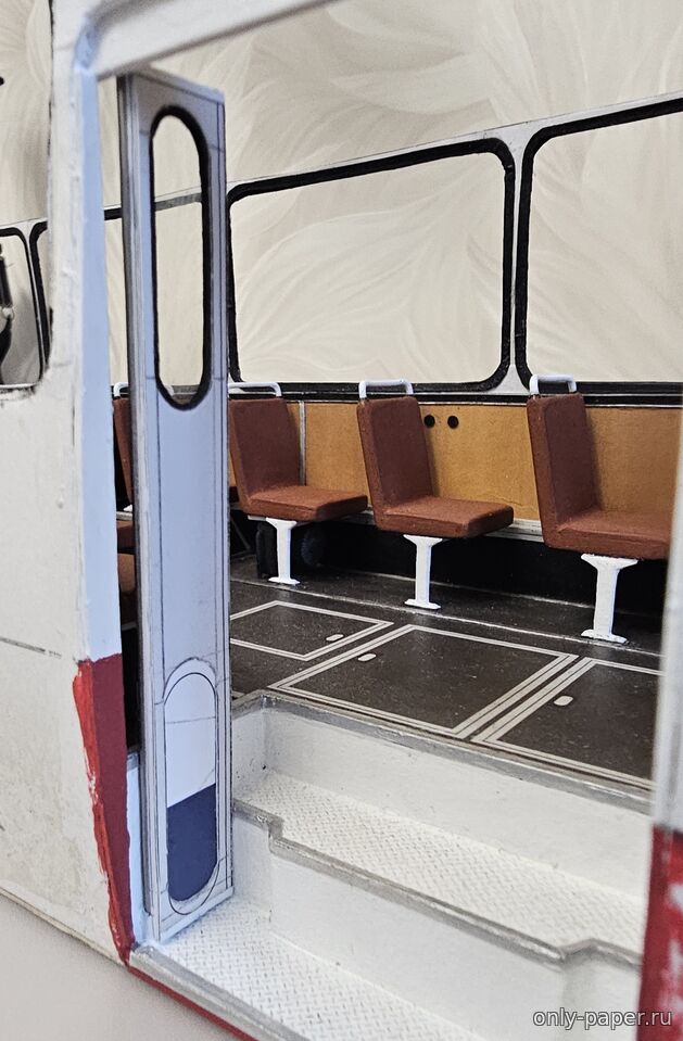

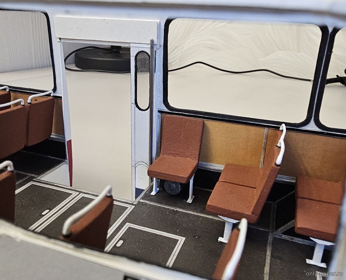

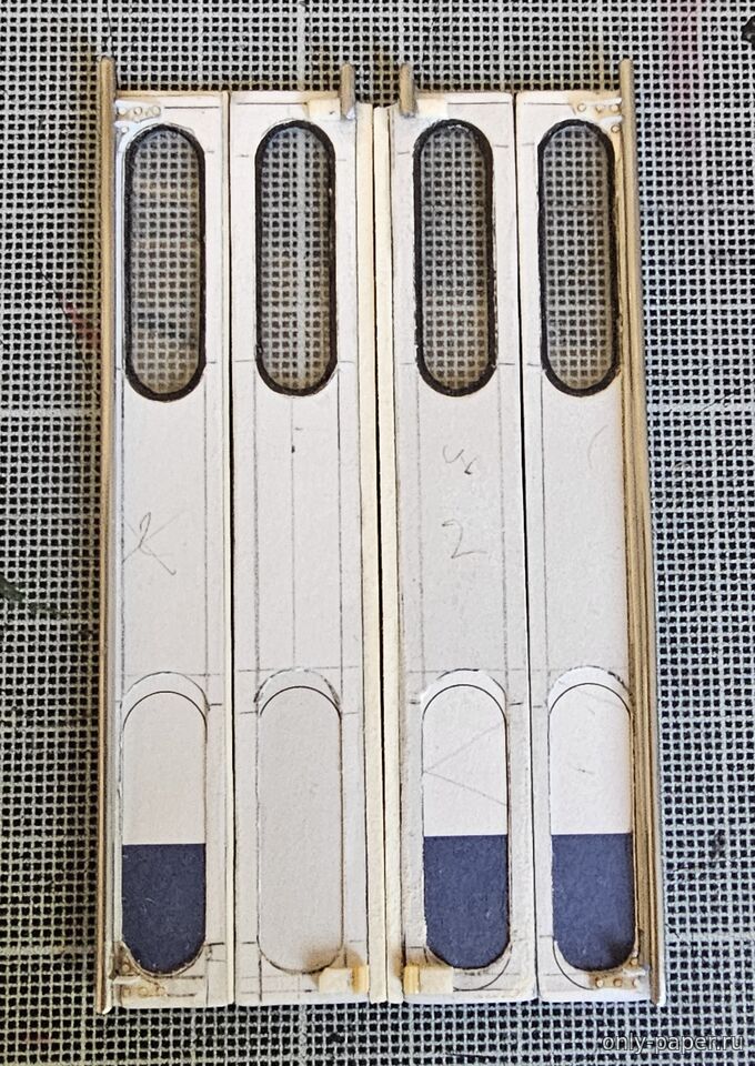

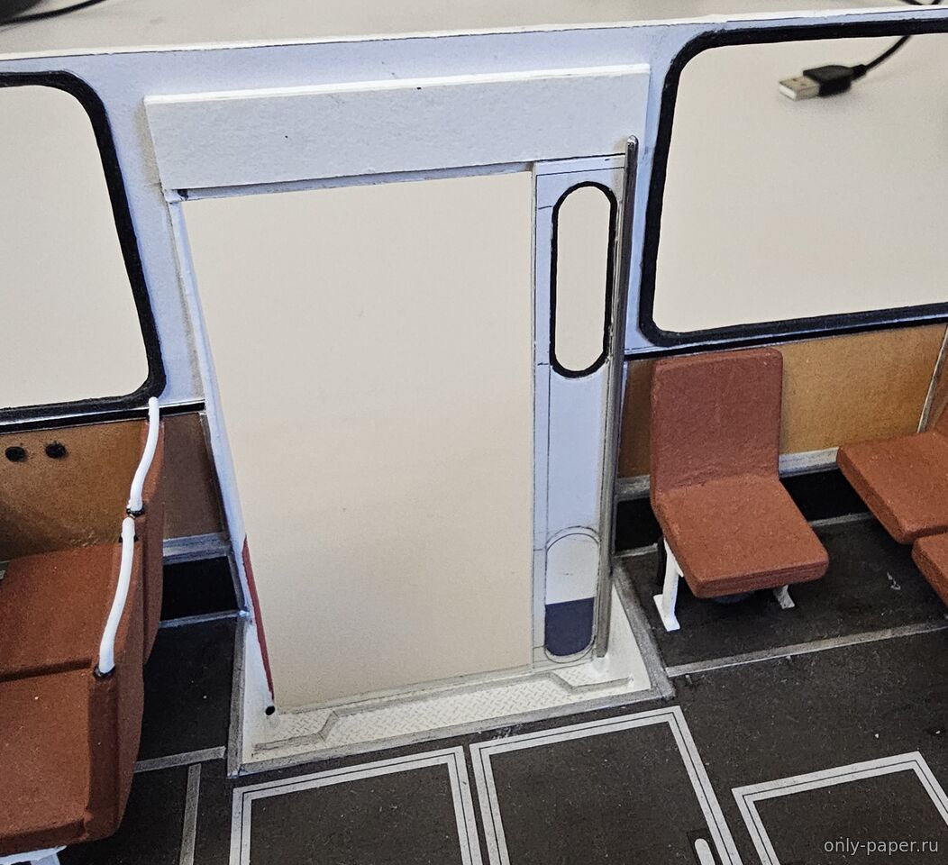

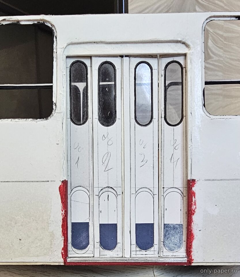

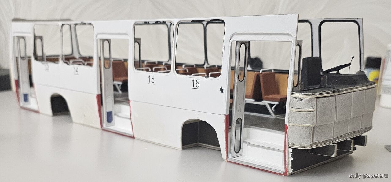

VITTORIOДата: Среда, 15.07.2026, 07:27 | Сообщение # 62
Сообщений: 2495

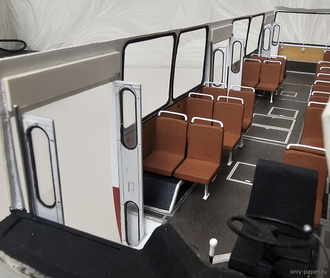

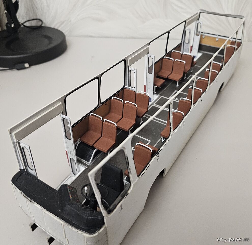

Закончил подгон внутренних створок дверей автобуса. Все сходится и двигается, как положено. Пока все в черновую. Но это пока.
Теперь на очереди окончательная сборка полотен дверей. Основная работа на этом этапе позади.
В общем все в процессе. smile
Прикрепления: 4254459.jpg (99.0 Kb) · 3989337.jpg (103.7 Kb) · 8206787.jpg (101.7 Kb) · 4509412.jpg (144.1 Kb) · 7251821.jpg (135.9 Kb) · 9678386.jpg (109.3 Kb) · 8521674.jpg (226.7 Kb) · 4096878.jpg (94.7 Kb) · 7885084.jpg (126.0 Kb) · 8011994.jpg (141.0 Kb)

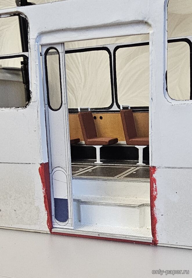

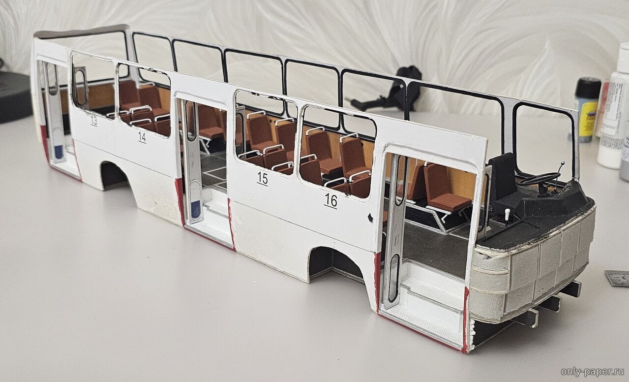

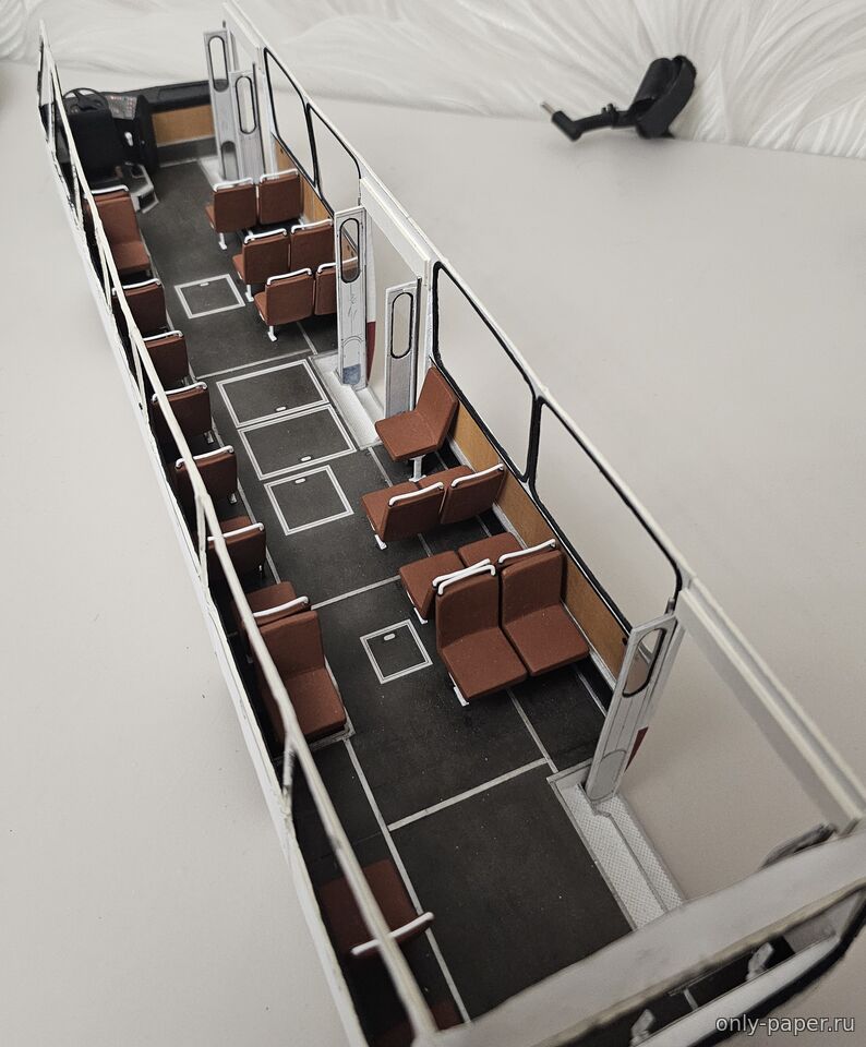

VITTORIOДата: Четверг, 16.07.2026, 05:15 | Сообщение # 66
Сообщений: 2495

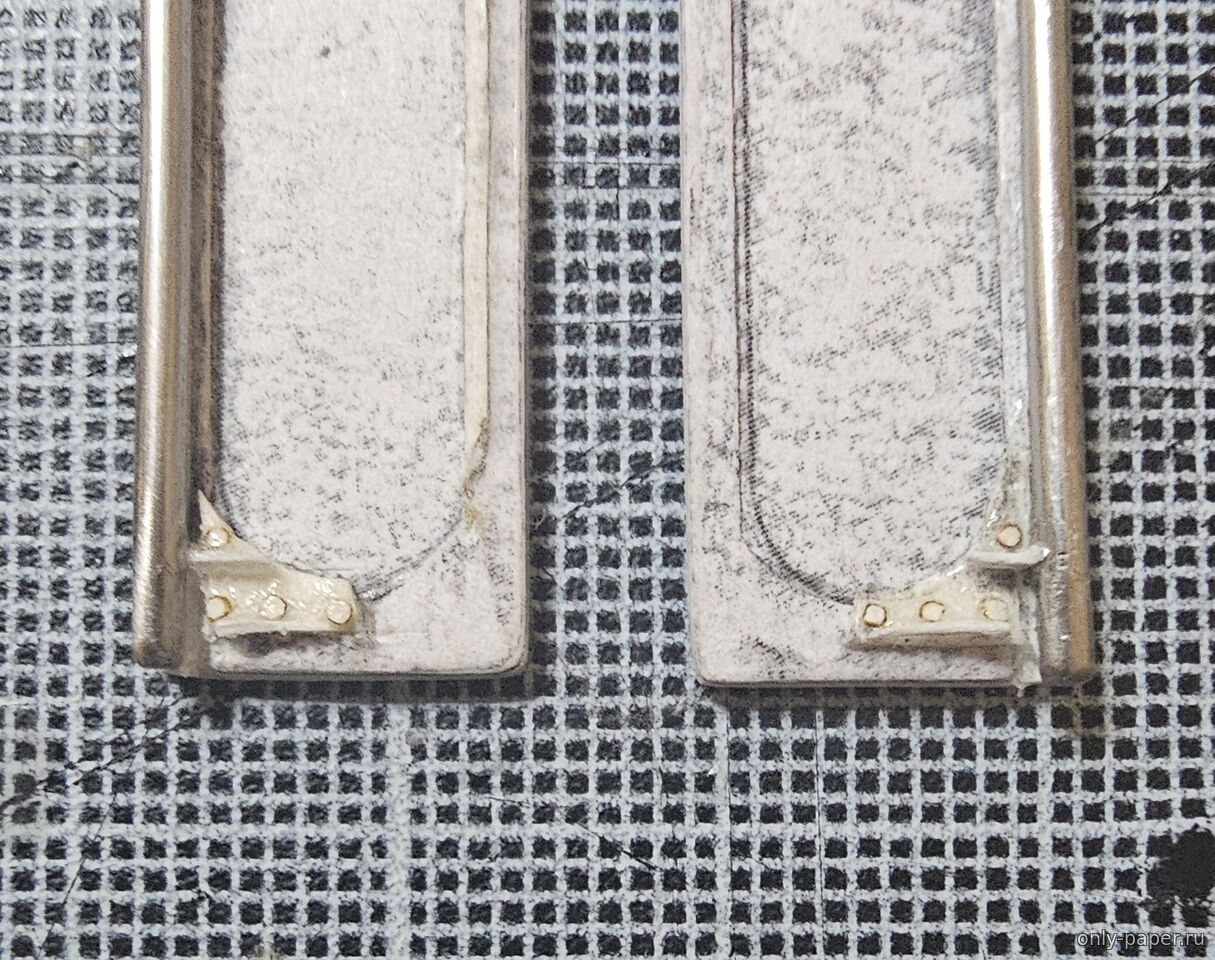

Немного на сегодня новостей.
Небольшой апгрейд внутренней части внутренних створок.
Продолжение следует.
Прикрепления: 0672809.jpg (190.3 Kb) · 5702158.jpg (377.9 Kb) · 0418046.jpg (255.5 Kb) · 7588297.jpg (290.2 Kb) · 6615804.jpg (263.0 Kb)

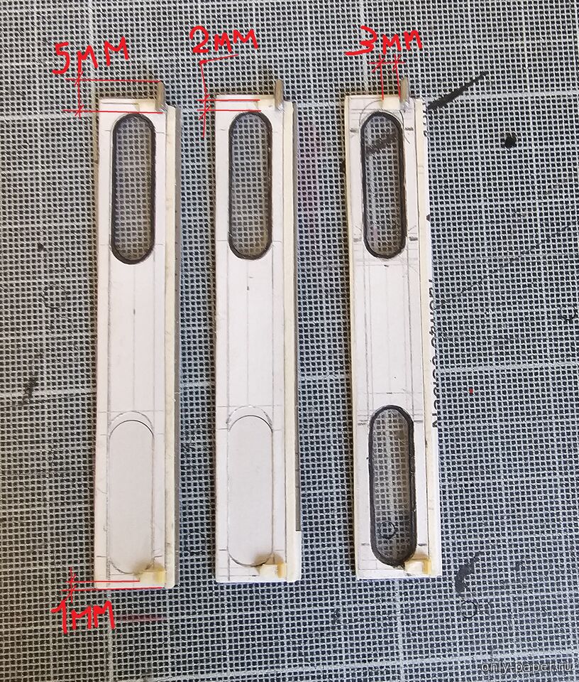

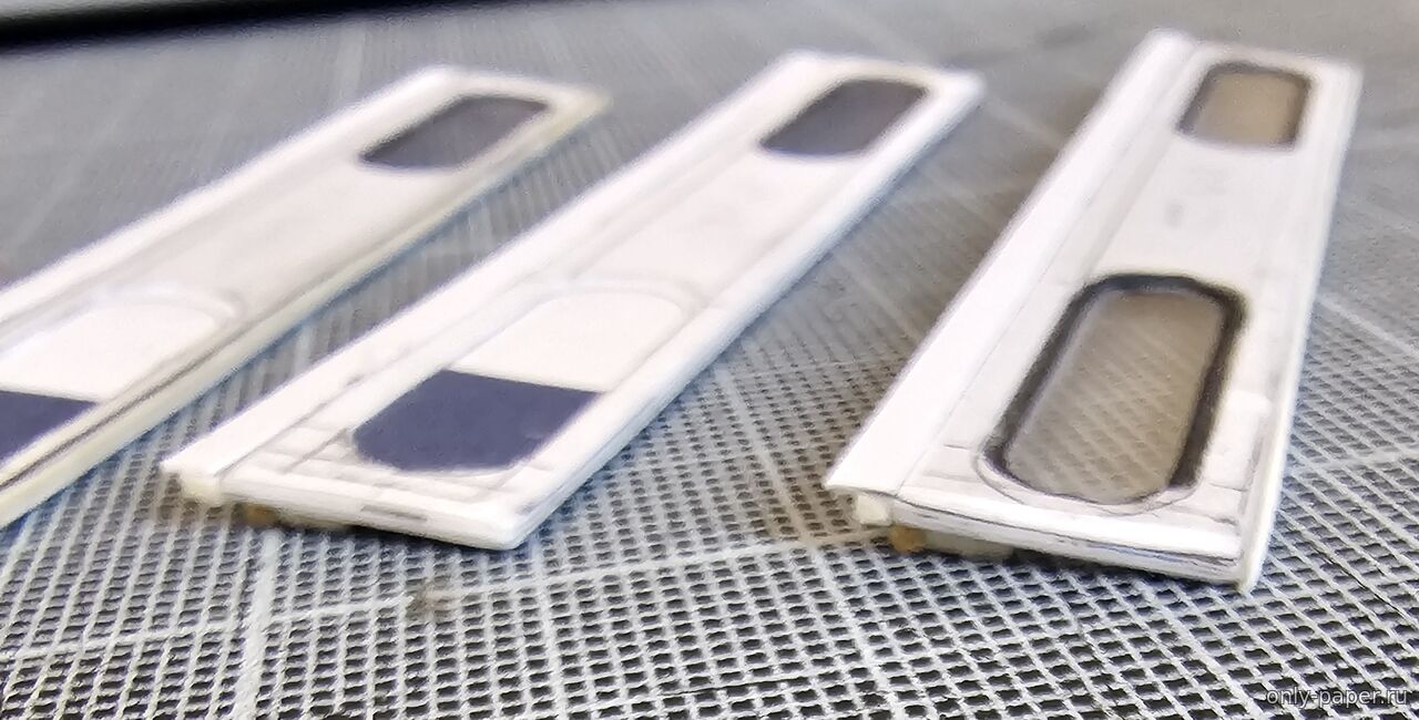

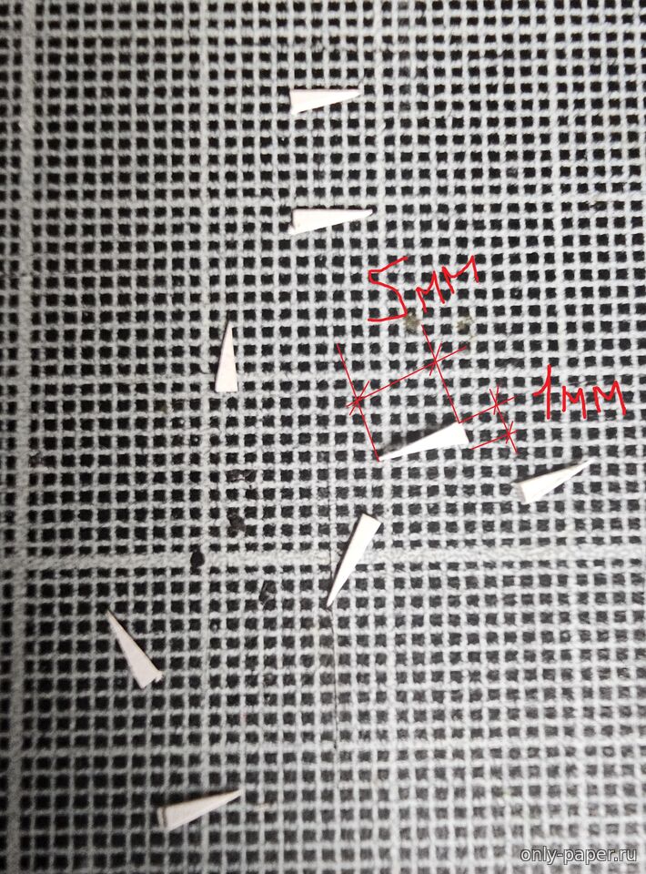

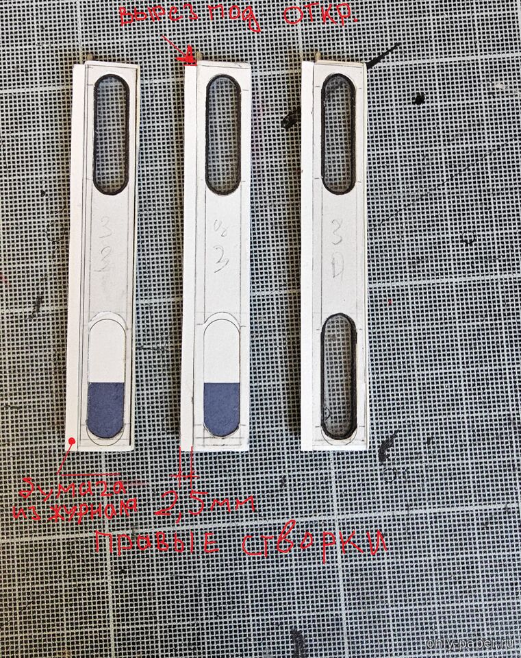

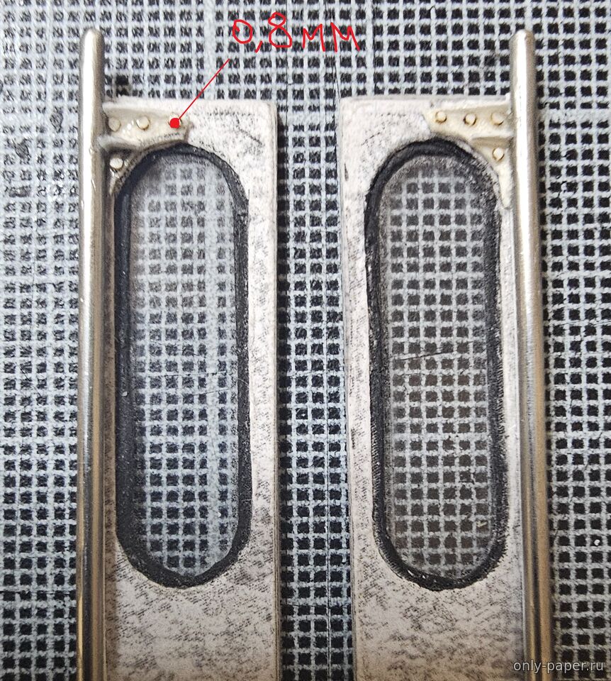

VITTORIOДата: Среда, 22.07.2026, 04:45 | Сообщение # 71
Сообщений: 2495

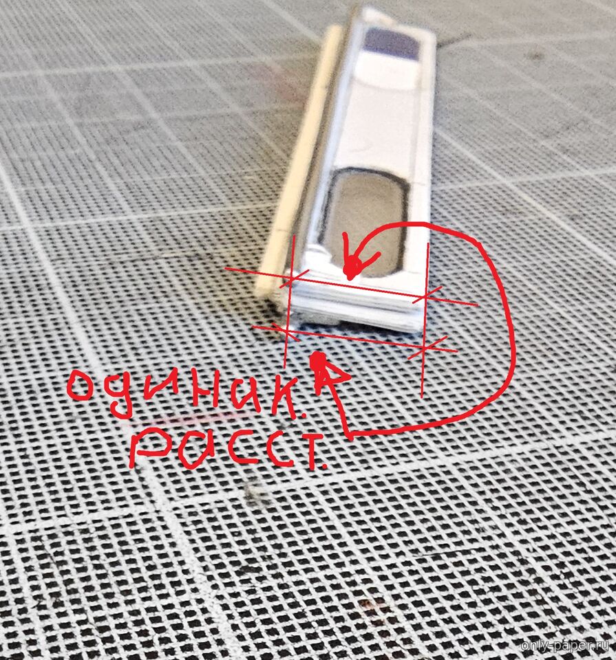

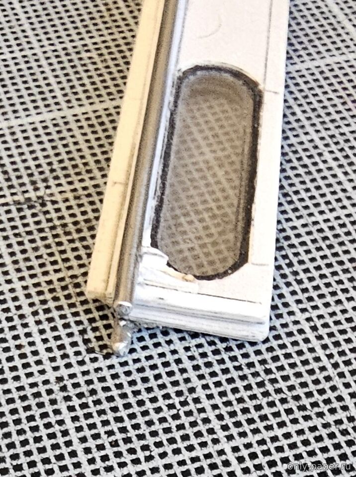

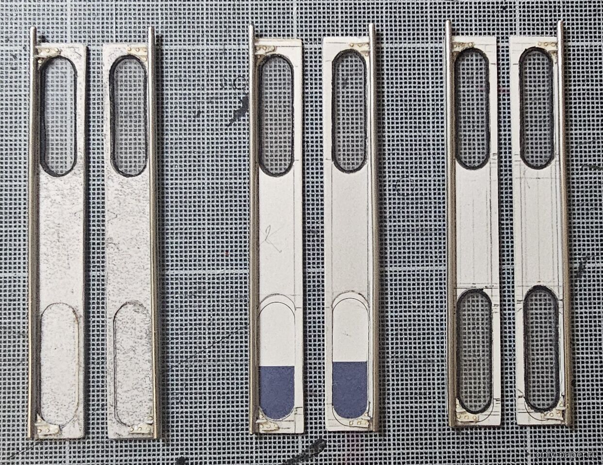

С апгрейдом створок закончено. Все вчерновую подогнано. Единственное, что осталось - собрать их в нормальные двери и смонтировать на места. Из механики, еще надо сделать для этого петли, и все.  biggrin
Ловите очередную порцию размеров и деталюшек по внешним створкам, чего нет в выкройках. Может кому потом поможет.
На всех правых внешних створках надо делать нарост из бумаги, чтобы потом внахлест "резинки" дверей состыковались. На настоящих автобусах этот момент присутствует.
Есть еще одна очень маленькая, но очень-очень важнючая фишечка. Расстояние от края створок до мест их вращения должно быть практически идеальным. Если не соблюсти эту геометрию, то в итоге при открывании дверей будет полная Ж..  biggrin  cool
 Ну и нельзая забыть- срезать на крайних обеих створках внутри по резинкам уголки ( как на фото). Иначе могут цеплять за корпус автобуса, когда будут открываться. На настоящих автобусах этот момент также присутствует.
Прикрепления: 6624720.jpg (380.5 Kb) · 6414339.jpg (235.1 Kb) · 2812338.jpg (186.8 Kb) · 0628526.jpg (172.6 Kb) · 3101320.jpg (233.7 Kb) · 5123315.jpg (304.7 Kb) · 6584164.jpg (319.4 Kb) · 7080502.jpg (145.0 Kb)

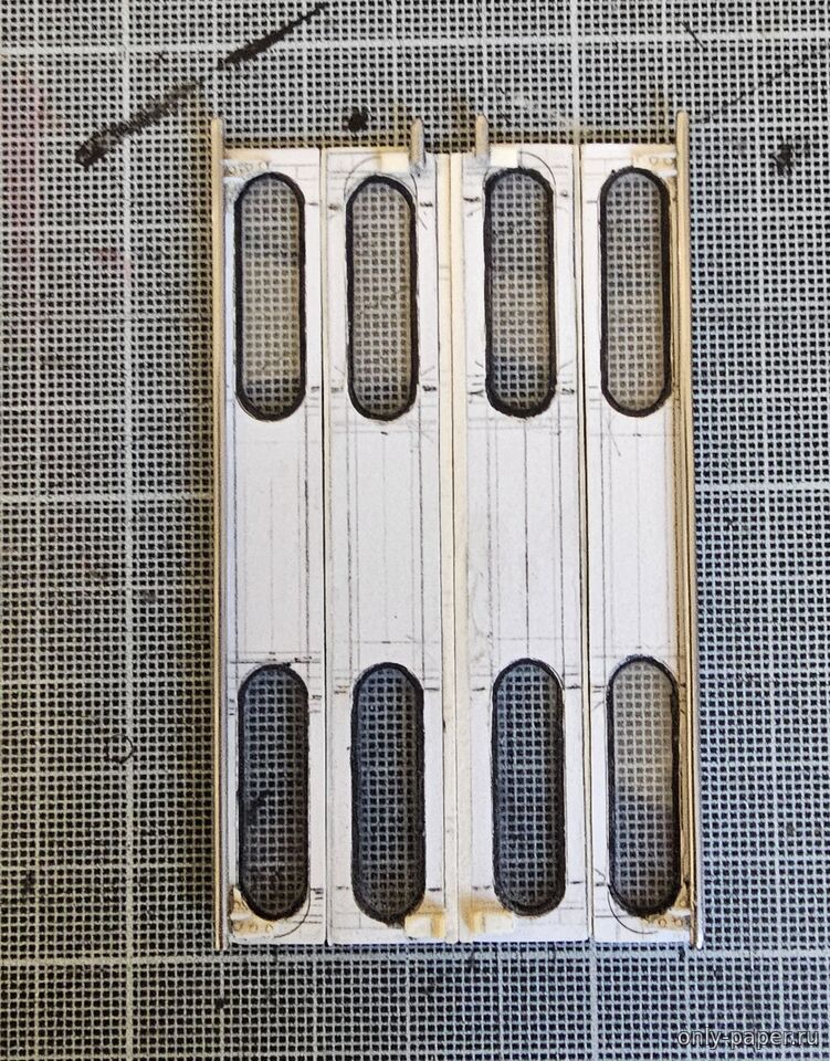

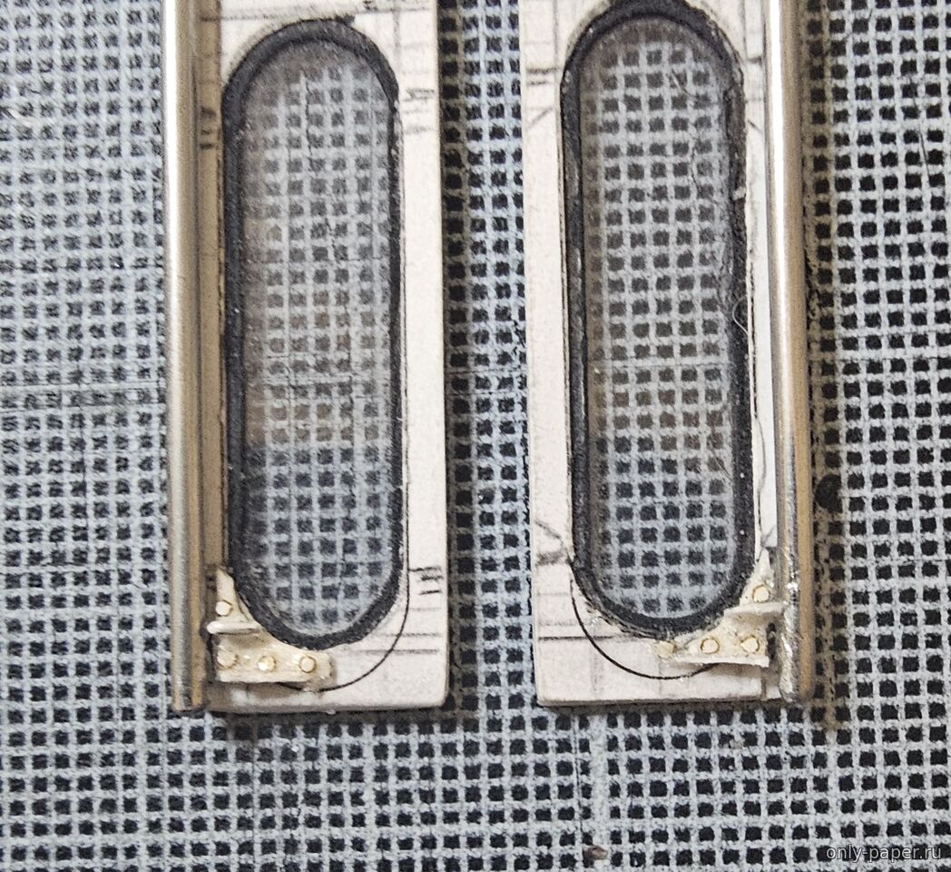

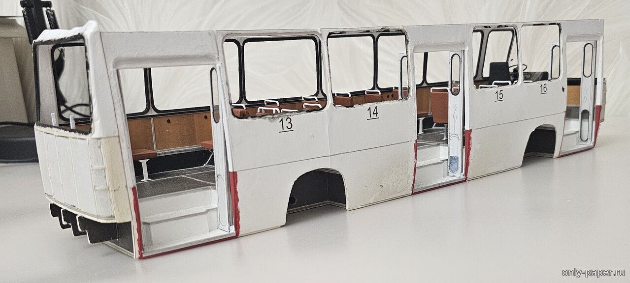

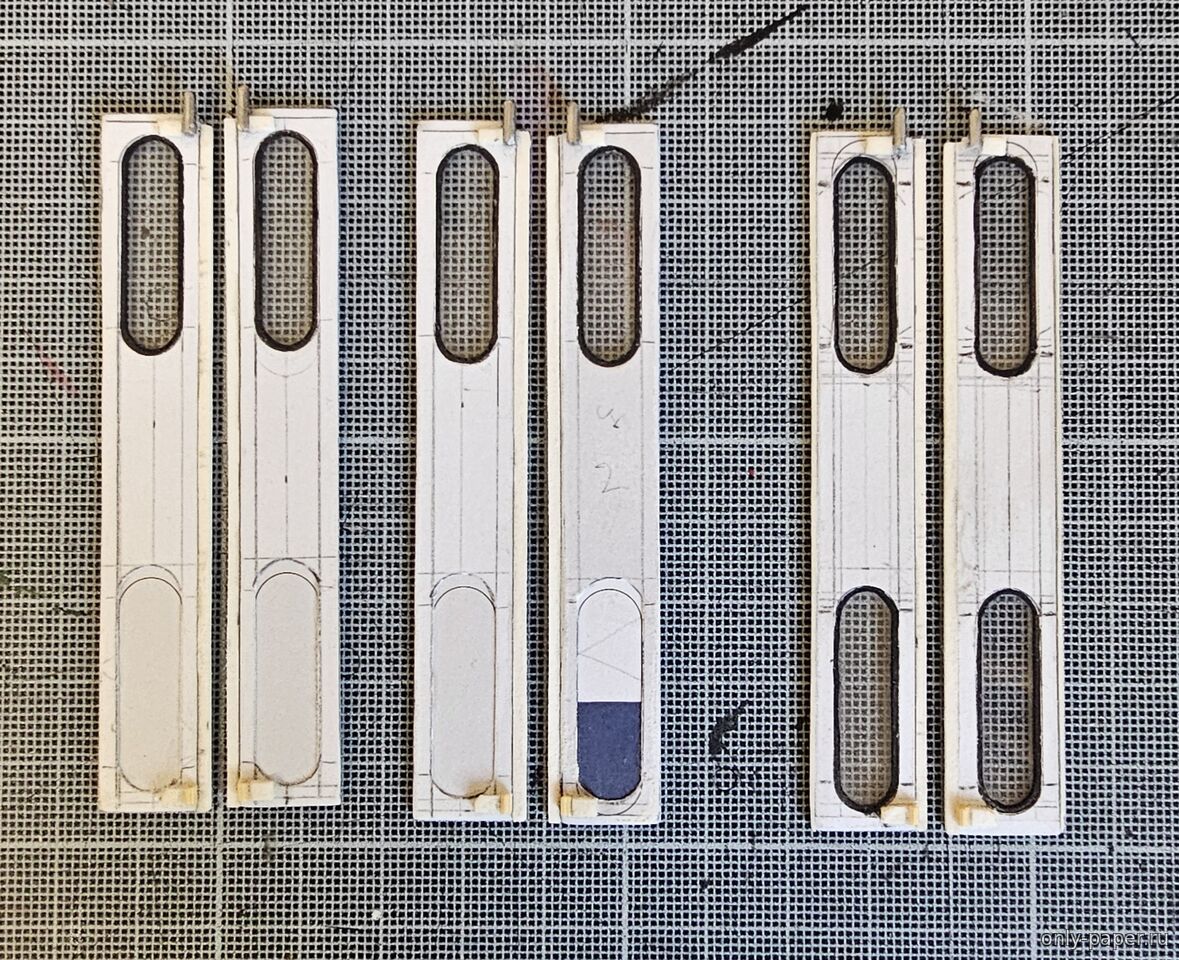

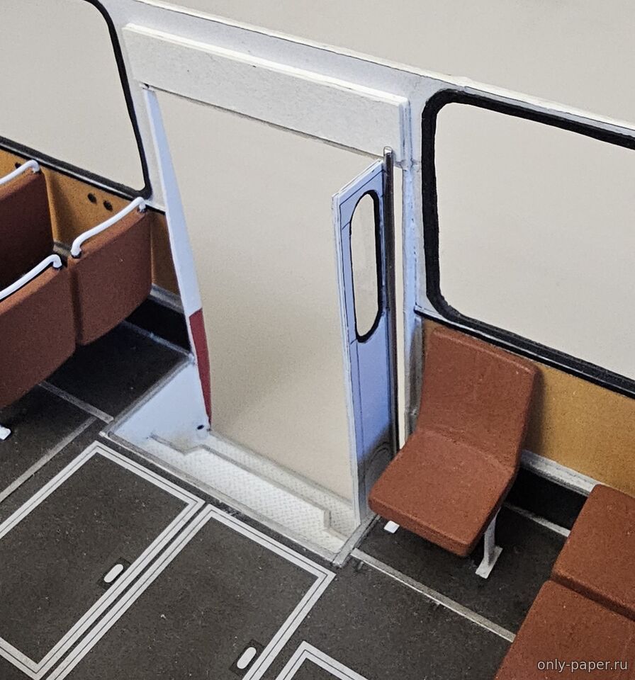

VITTORIOДата: Среда, 22.07.2026, 04:50 | Сообщение # 72

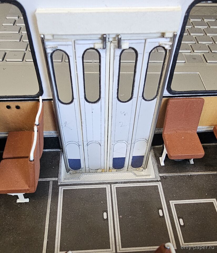

Сообщений: 2495

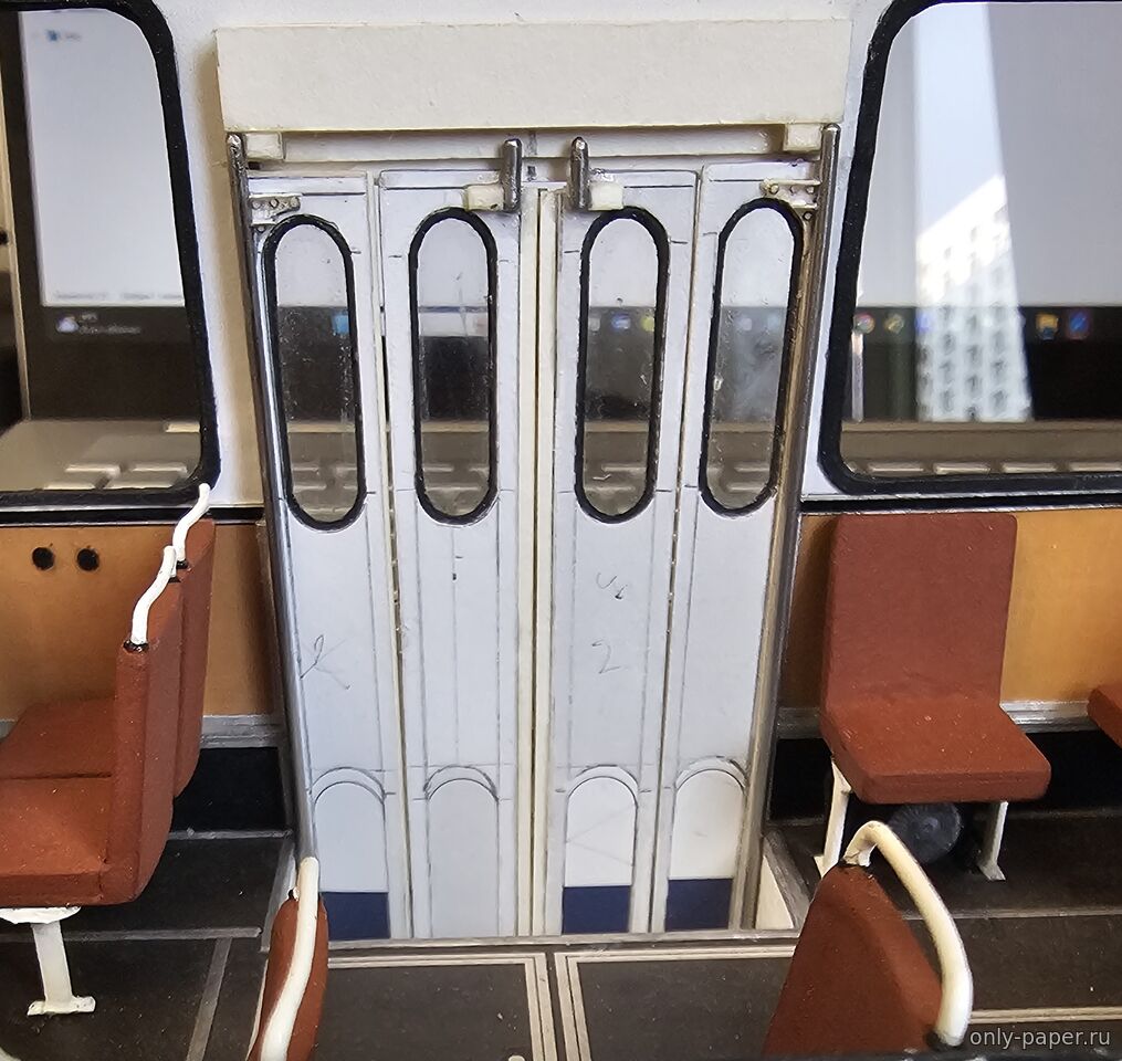

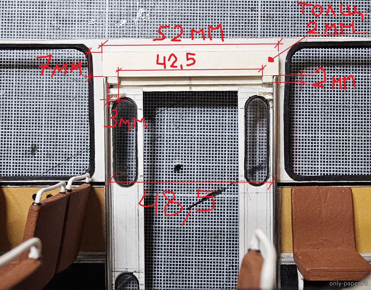

Все в верхнее сообщение не влезло, поэтому продолжамба тут.
Для примера привел черновой итоговый подгон центральных дверей. Ну короче будет примерно так.
Образмерен механизм открывания/закрывания. Я его придумал таким. В нижней части створок штырьков их фиксации не будет. Слишком все мелко уже будет и не практично. Да и особо этот моент не будет виден.
Размеры опять же получены методом проб, тыков и подгонов, применительно к этим выкройкам, если собирать автобус тупо по журналу.
Короче, едем дальше. smile
Прикрепления: 1705364.jpg (355.1 Kb) · 8678118.jpg (120.1 Kb) · 1956496.jpg (142.0 Kb) · 7380945.jpg (148.4 Kb)
