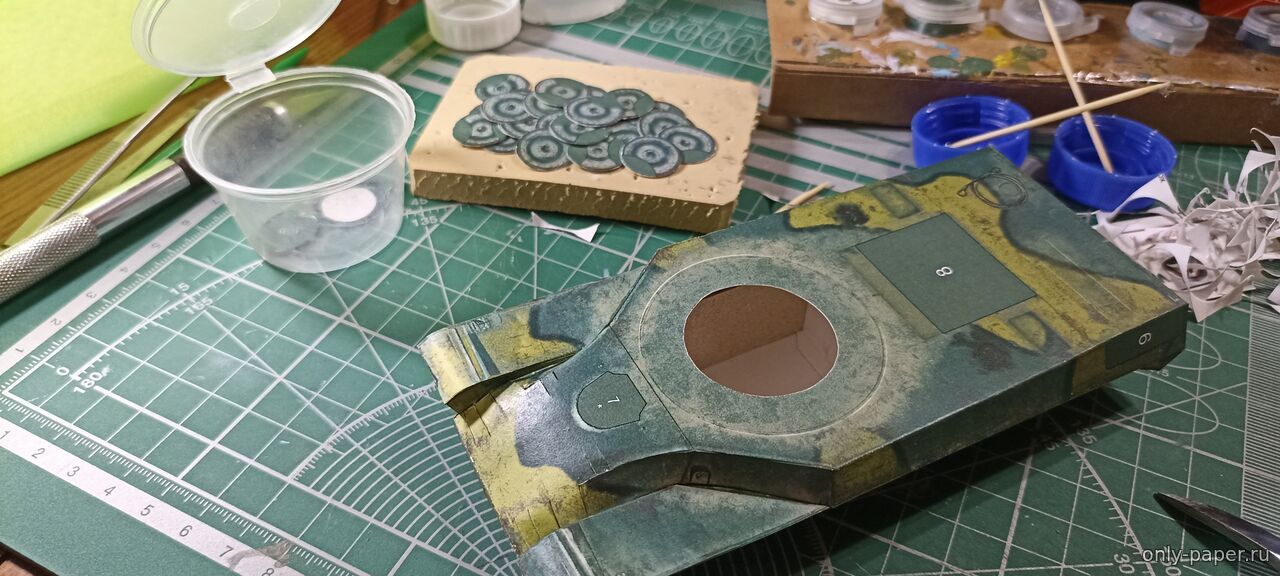

sh077Дата: Среда, 15.10.2025, 13:49 | Сообщение # 2
Сообщений: 577
Репутация: 484

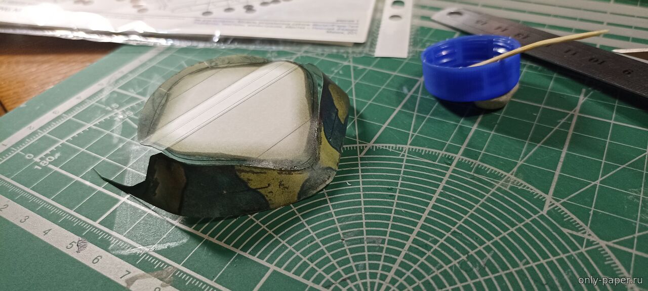

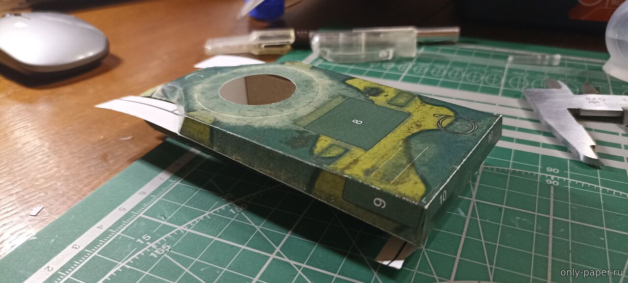

И ещё раз всем доброго утра, т.к вчера пол вечера провозился с колесами мессера, для танка успел вырезать только жуткую "кракозябру" из которой надо будет согнуть корпус.
   Впервые массово использовал продавливание мест сгибов изнутри, для распечаток на лазернике это тоже всё фигня, краска все равно осыпается на месте сгиба, нотом подкрашу, наверное будут "типа сколы".
Прикрепления: 1655380.jpg (139.4 Kb)

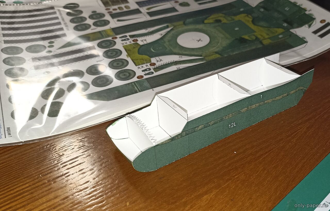

Всем доброго утра:

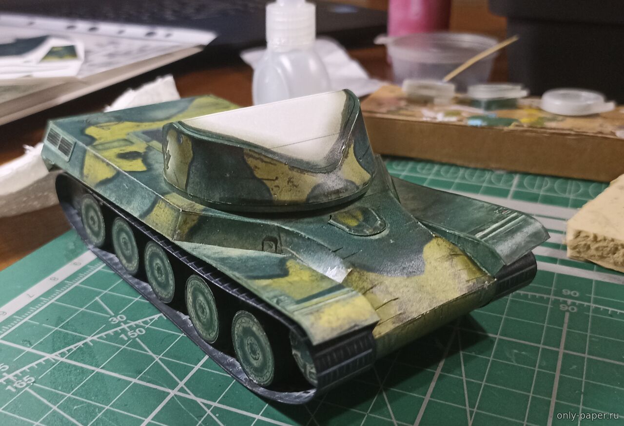

Цитата sh077 ()
по уму надо бы было все это подклеить картоном как во "взрослых" моделях но это же надо что то считать-пересчитывать, подрезать... в общем решил, что для такого масштаба и с учетом общей концепции выкроек, жесткости должно хватить

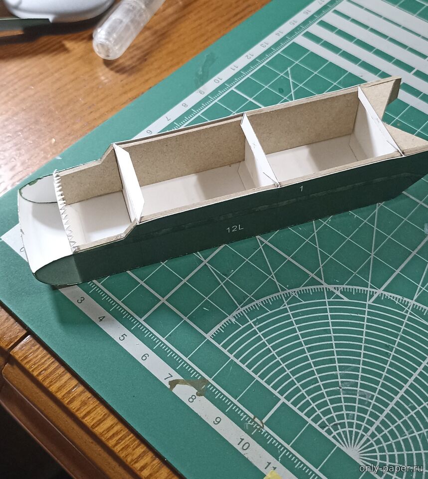

Вот этого парня не слушайте, фигню он говорит, и все таки подклеил я ванну картоном, броня теперь у него в корпусе до 100мм (в масштабе если) можно и с "Е100нцем" потягаться и с "Мышью" на равных выйти
Ну и потихонечку стал собирать сам корпус
Подклеить, подкрасить и выйдет как надо.
Прикрепления: 5453564.jpg (190.4 Kb) · 2543984.jpg (159.9 Kb) · 7042580.jpg (143.7 Kb)

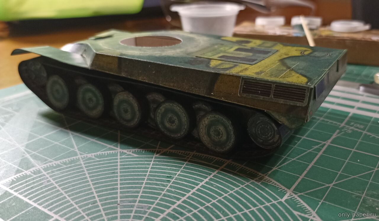

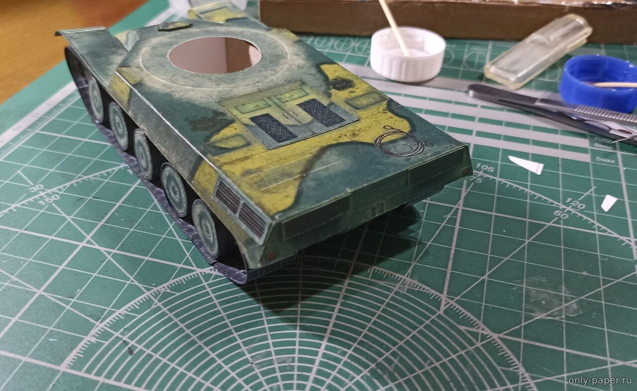

sh077Дата: Пятница, 17.10.2025, 13:54 | Сообщение # 4
Сообщений: 577
Репутация: 484

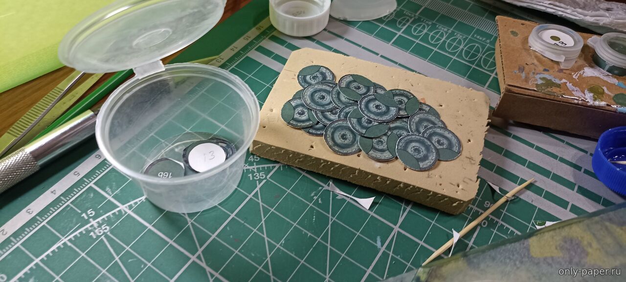

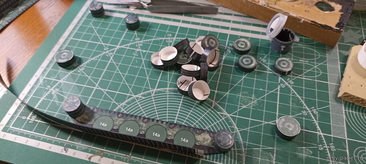

Всем доброго здравия, вчера малость поработал, доделал корпус и нарезал колёса!!!
  в который раз проникся глубоким уважением ко всем истинным БТТшникам, которым приходится проделывать эту операция не за час, а целыми днями, вот вы по настоящему упоротые ребята (ну и корабельщики ещё тоже).
Прикрепления: 2841195.jpg (185.5 Kb) · 8246054.jpg (169.9 Kb)

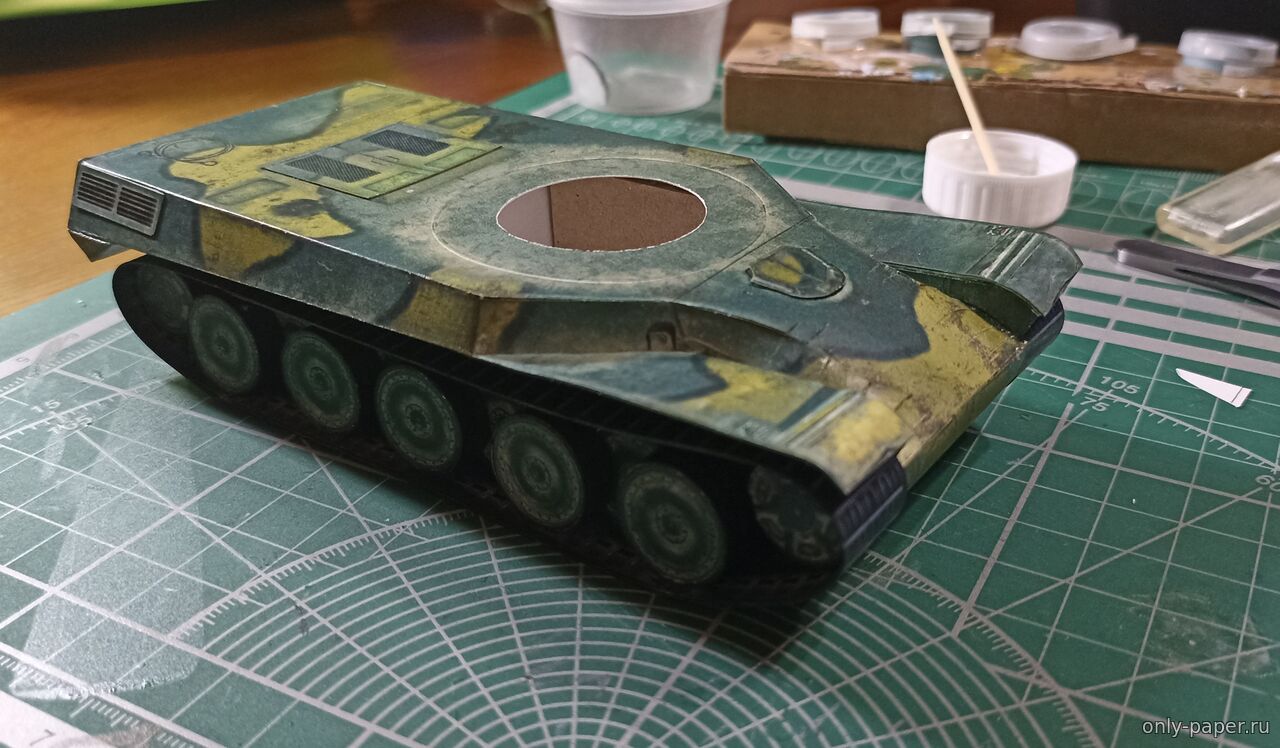

Дальше корпус целиком
Ну и начинаем "качающуюся" башню  как это делать начинающему вообще не понятно, только вот по наитию не иначе. Нижнюю деталь даже точить пришлось, иначе не садилась
Ну и вот что имеем
Ну пока как-то так...

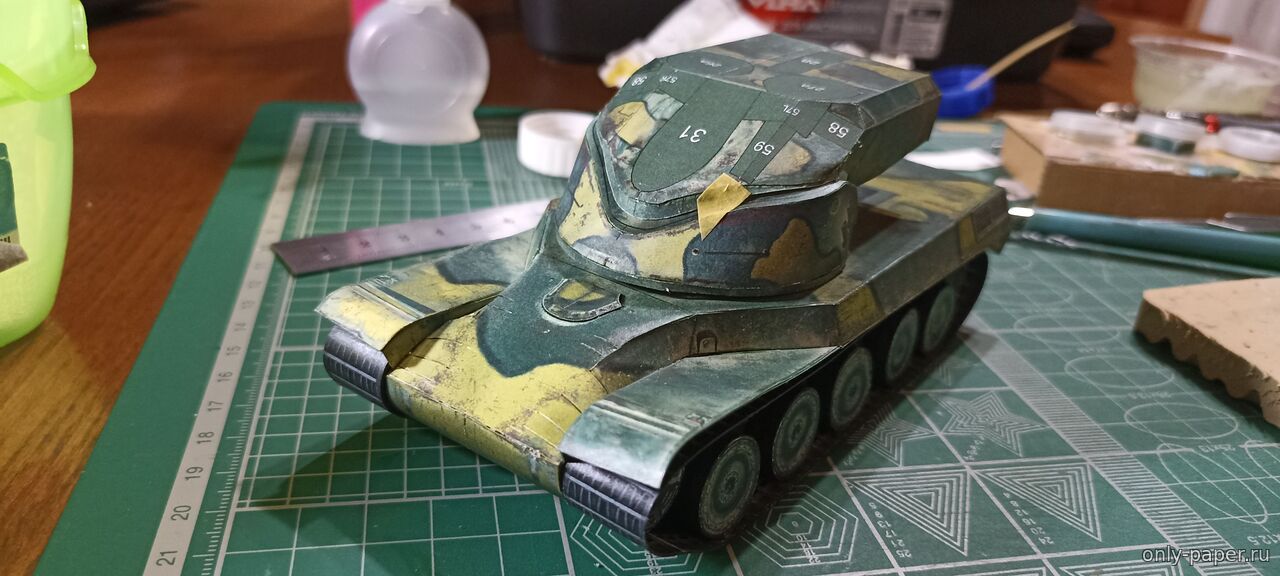

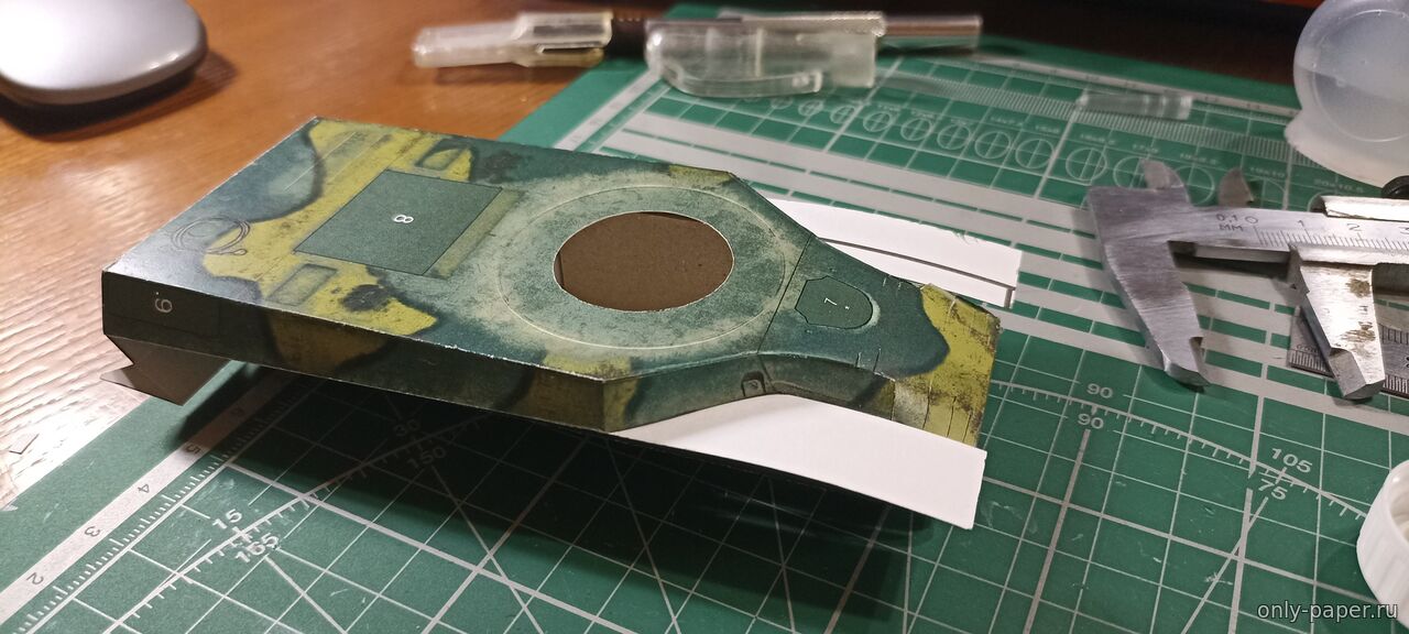

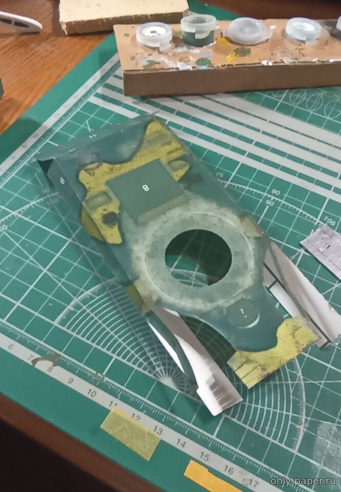

sh077Дата: Четверг, 23.10.2025, 15:32 | Сообщение # 7
Сообщений: 577

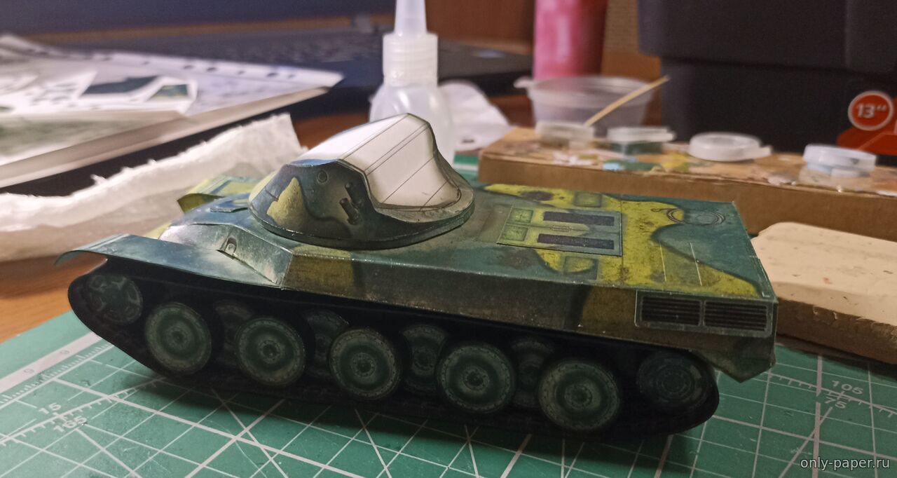

Репутация: 484

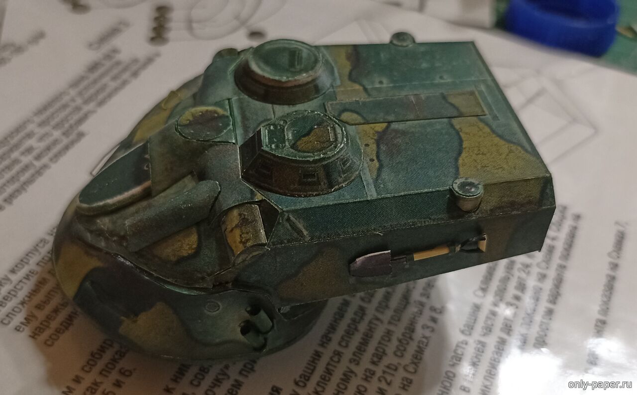

Доброго дня! Сделал вторую часть башни, прилепил пока только на скотч, чисто чтоб посмотреть что получается, т.к конструкция довольно хлипкая приклеивать детали к башне будет неудобно если изнутри не прижимать.
Прикрепления: 5594426.jpg (152.8 Kb) · 1071198.jpg (144.9 Kb)
sh077Дата: Четверг, 23.10.2025, 15:53 | Сообщение # 8
Сообщений: 577
Репутация: 484
В общем моё мнение модель не простая, не смотря на наличие склеек для начинающих точно не подходит. Вот прям требуется и картоном корпус подклеить целиком, а не только борта, каркас для башни тоже нужен 100%, инструкция нужна нормальная с четкой последовательностью (приклеивать люки и т.п на собранный но "жидкий" тонкий корпус, то ещё удовольствие) в общем начинающих только отпугнёт.

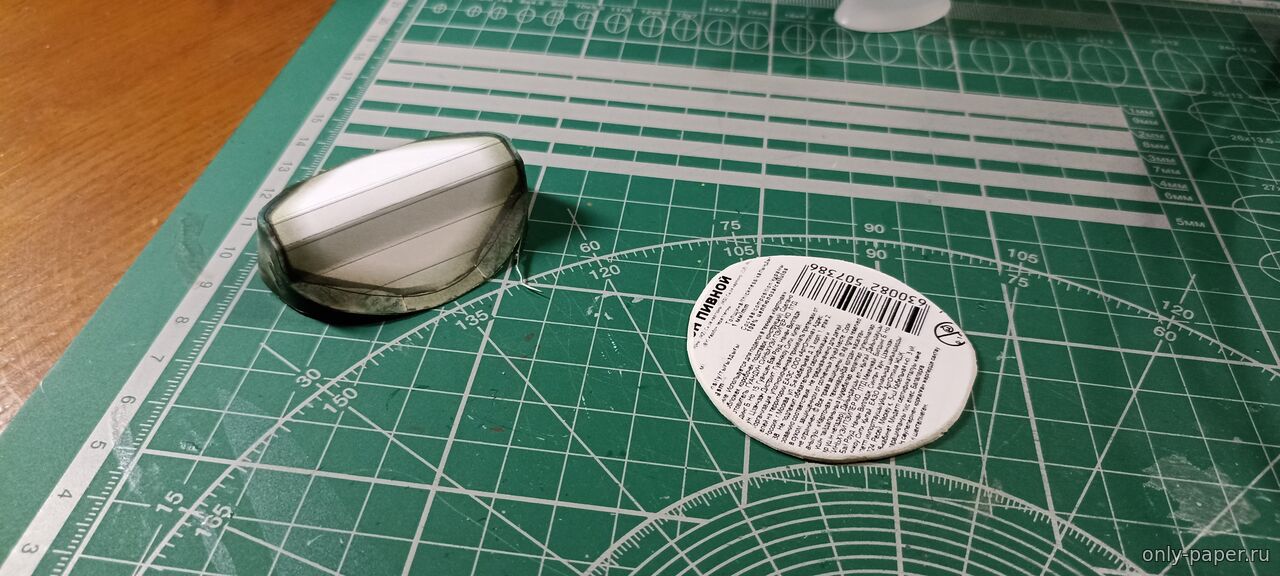

Дополню в этой теме ещё вот про что:

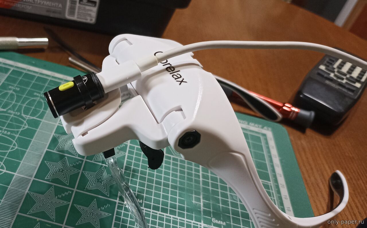

Как то в теме про "Кобру" я хвастался, что купил очки очки с подсветкой. В общем светодиоды в них перегорели, а так как я с паяльником не дружу то при попытке замены убил все нафиг. Но Китайские друзья нас в беде не оставят так что прикупил и прикрутил вот такой вот фонарик
 стяжкой на старое место и всё пучком, питается от повербанка, только вот греется, но сами знаете работать в них и так и так долго нельзя, зрение сажают.
Прикрепления: 8719461.jpg (167.1 Kb)

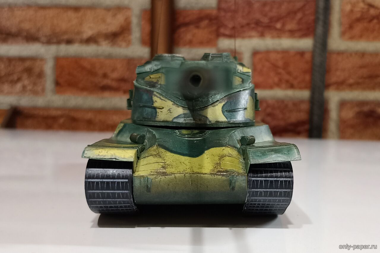

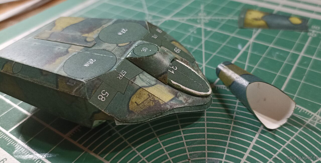

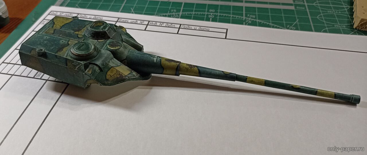

sh077Дата: Среда, 29.10.2025, 13:33 | Сообщение # 9
Сообщений: 577
Репутация: 484

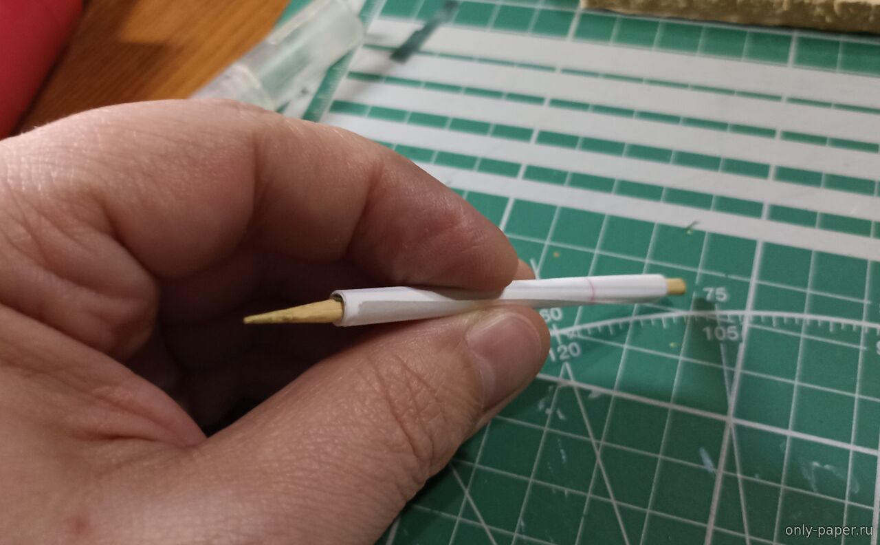

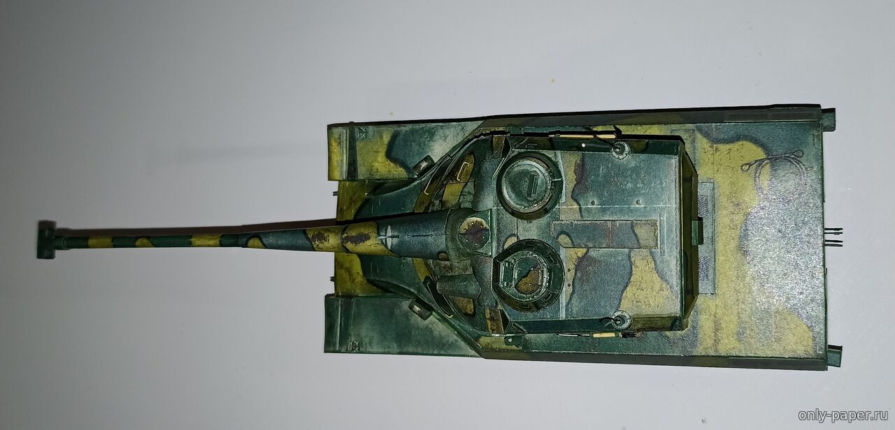

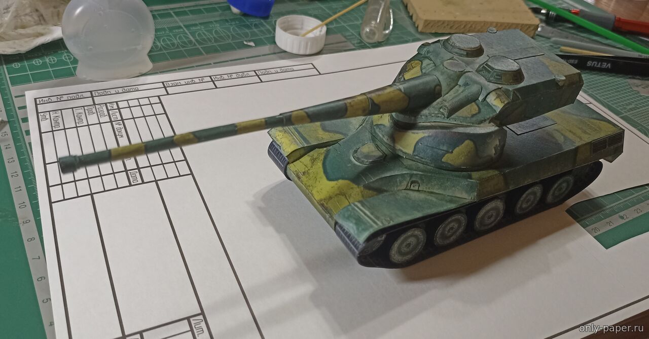

Всем доброго утра, сайт заработал, а я уж испугался, так что продолжаемс покажу что сделал за это время:

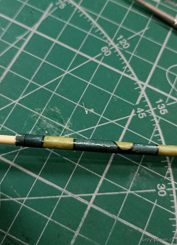

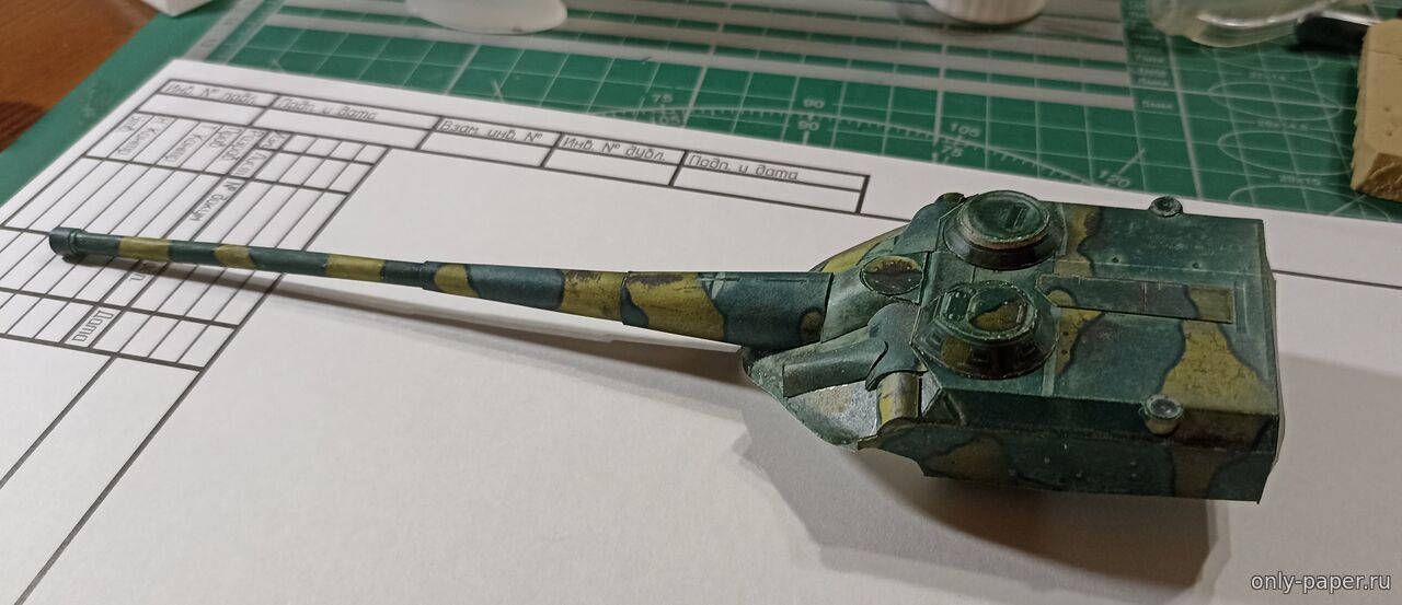

Скрутил ствол, все "по взрослому" с увлажнением и скручиванием через бумагу
но краска все равно посыпалась
на морду пришлось вырезать и подточить картонку для улучшения стыковки
Ну и примерка
Прикрепления: 7723003.jpg (123.4 Kb) · 6224129.jpg (132.4 Kb) · 3826846.jpg (164.9 Kb) · 3681203.jpg (126.9 Kb) · 0586150.jpg (116.9 Kb) · 4667203.jpg (149.6 Kb) · 1184845.jpg (150.8 Kb)

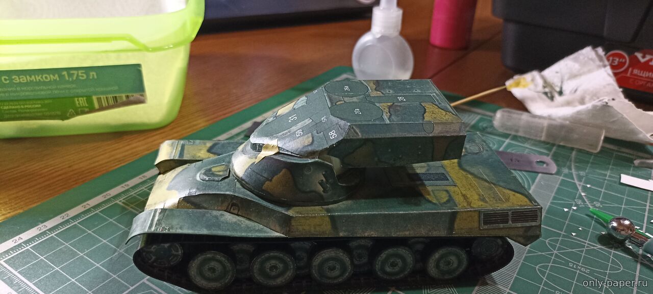

M_I_X_E_YДата: Среда, 29.10.2025, 15:15 | Сообщение # 10
Сообщений: 483
Репутация: 633
Поясни, пожалуйста, чуть подробнее технологию.
з.ы. "Барабанщик" отличный получается. Образцово-показательная сборка.
В цеху: Ту-128М

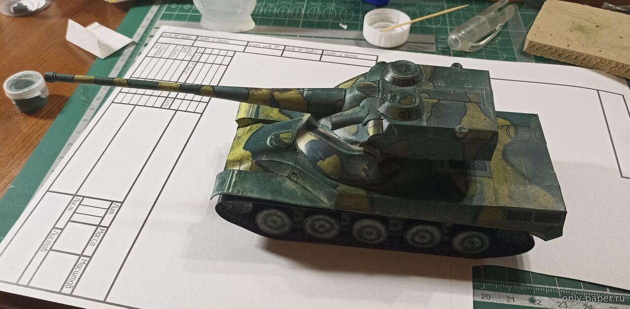

sh077Дата: Среда, 29.10.2025, 15:46 | Сообщение # 11
Сообщений: 577
Репутация: 484
Пожалуйста, полоска ствола узкая, увлажняю её кисточкой смоченной в воде (степень влажности определяется на глаз, вот честно, макнул, встряхнул, и мажу), бумага становится податливой и руками обжимается вокруг бамбуковой шпажки, нормальной формы не получается, тут возможны даже заломы, но потом берем заранее приготовленный кусочек бумаги (под рукой был только тетрадный листок), и накручиваем, плотненько поверх заготовки ствола на шпажке, и далее я ладонью прокатываю этот "рулет" по столу в одном направлении, вроде как против намотки (надо самому протестировать, щас скрутил бумажку для заметок, но че так и не понял как описать в какую сторону её крутить), тем самым уплотняя скрутку в т.ч и внутренний диаметр который прижимает заготовку ствола к шпажке.
Нюансы тут такие:
- во первых, потренируётесь скрутить бумажку без ствола и покатать её между ладоней и по столу чтобы посмотреть как она уменьшается, потом в эту "заготовку" можно вставлять подготовленный ствол, но я все таки советую распрямить её и заворачивать ствол.
- во вторых - "кусочек бумаги" должен быть достаточно большим чтобы обогнуть ствол несколько раз, на фото видно что "рулет" у меня достаточно толстый получился.
- в третьих - шпажки это вроде как отстой, они кривые и овальные, но благодаря "обжимке" бумагой ствол все равно вышел круглым.
Сообщение отредактировал sh077 - Среда, 29.10.2025, 15:47

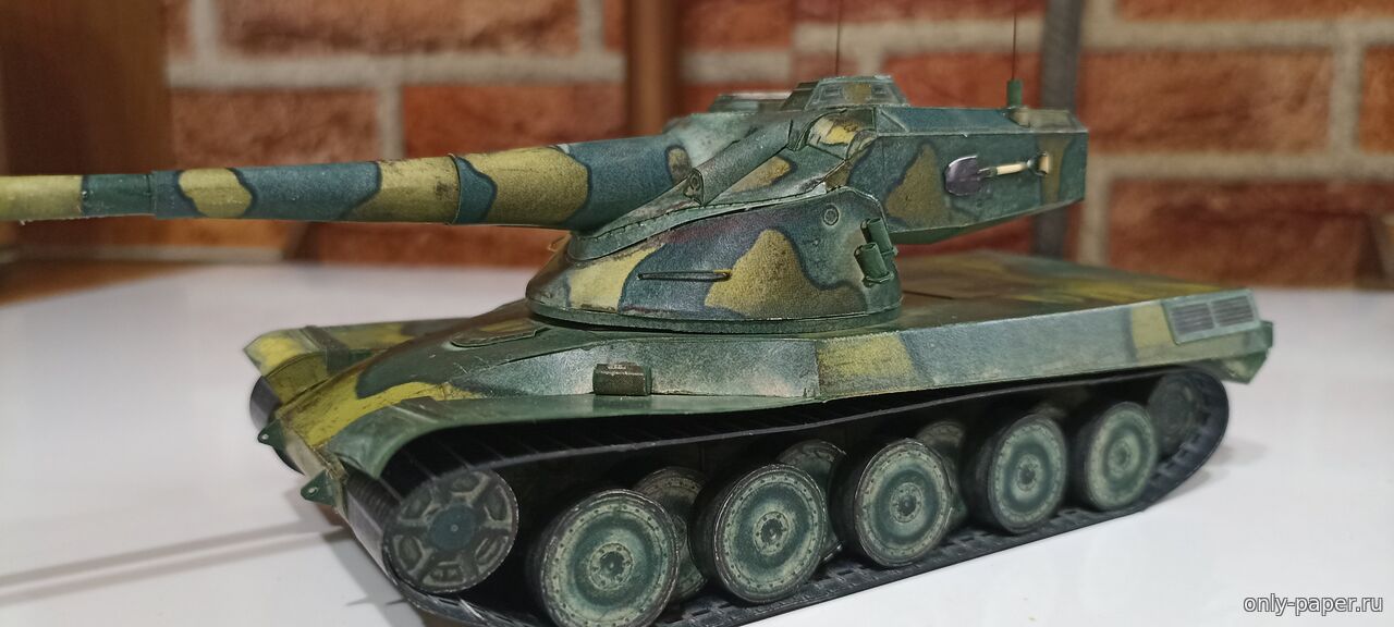

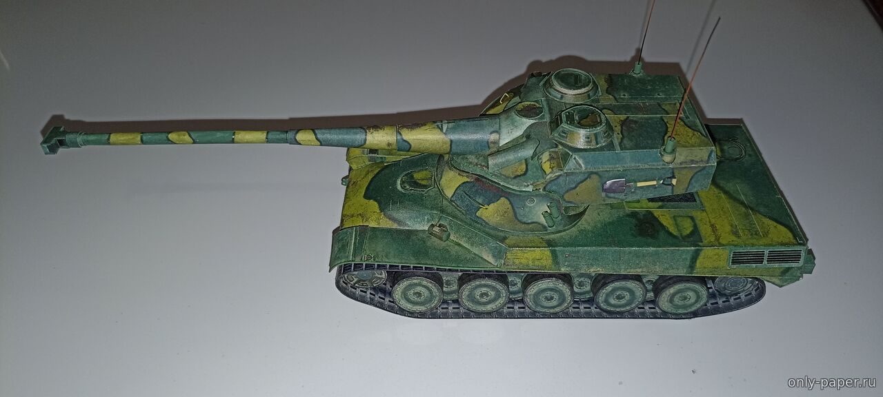

sh077Дата: Пятница, 31.10.2025, 14:16 | Сообщение # 13
Сообщений: 577
Репутация: 484

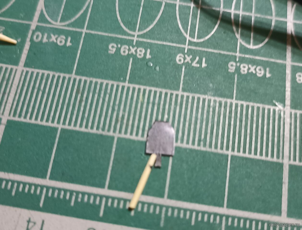

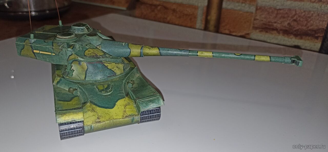

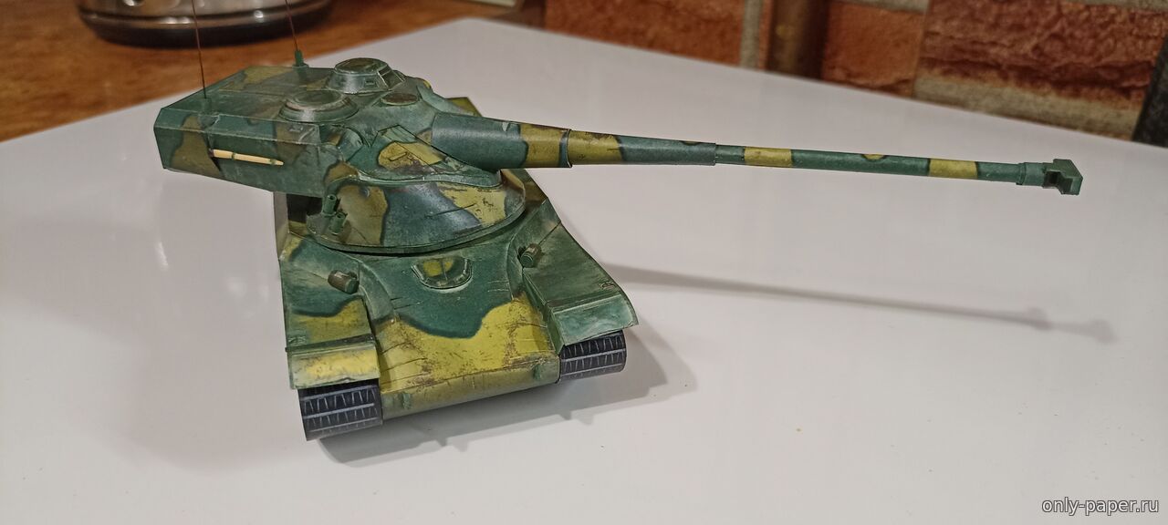

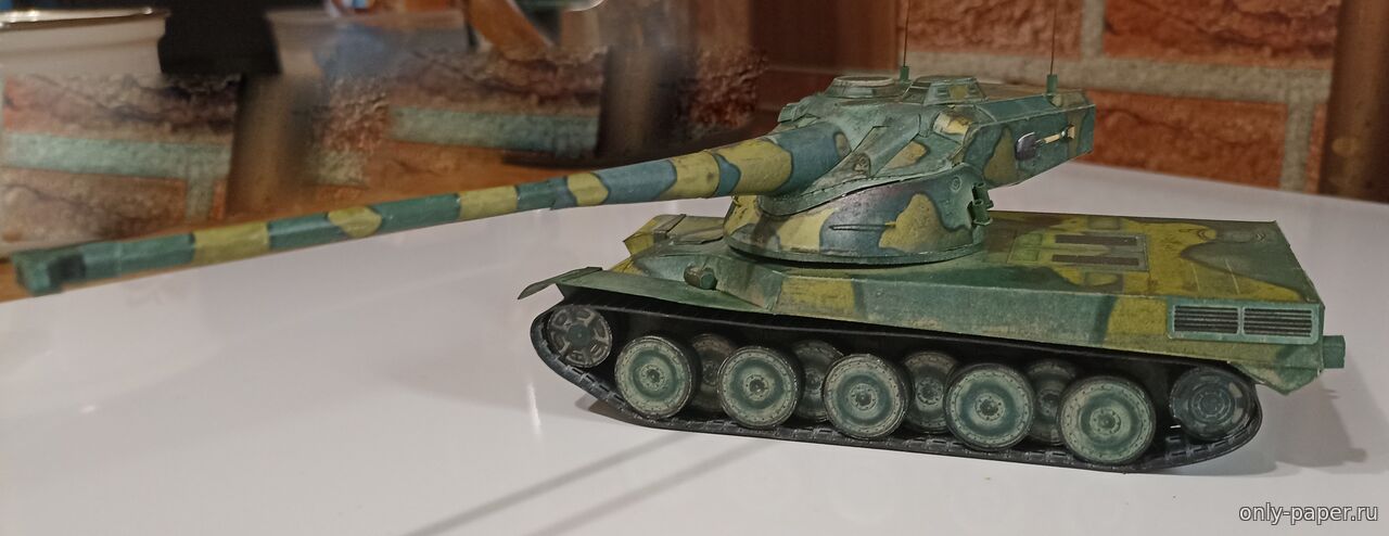

Доброго всем утра!!!
Утомлять меня стал этот француз, вот чета возишься целый вечер, а показать то и нечего.
Чем вот я вчера занимался...? А я делал шанцевый инструмент в 1/50  для очень условной "модели", зачем? Затем, что нарисованный мне категорически не нравится и надо сделать что то по лучше, но это лучше в целом не делает модель нормальной
Это вот последняя моя попытка в БТТ, долго муторно а результатом в целом не доволен.
Прикрепления: 3745031.jpg (179.3 Kb) · 4519363.jpg (149.6 Kb)

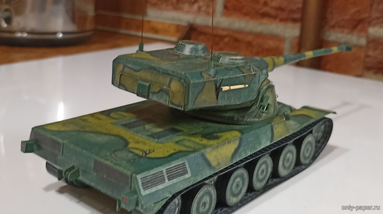

sh077Дата: Пятница, 31.10.2025, 14:20 | Сообщение # 14
Сообщений: 577
Репутация: 484

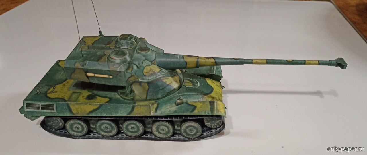

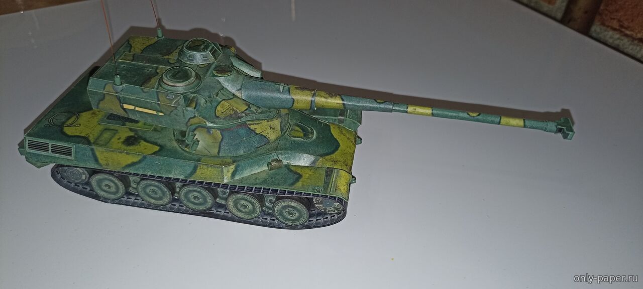

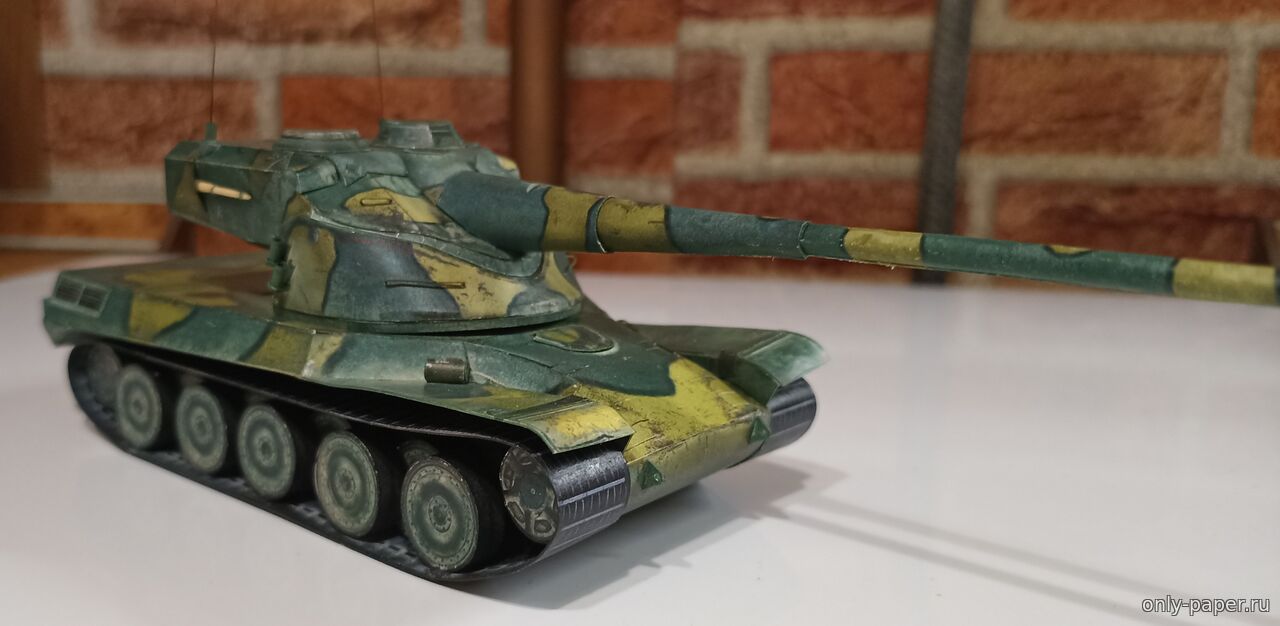

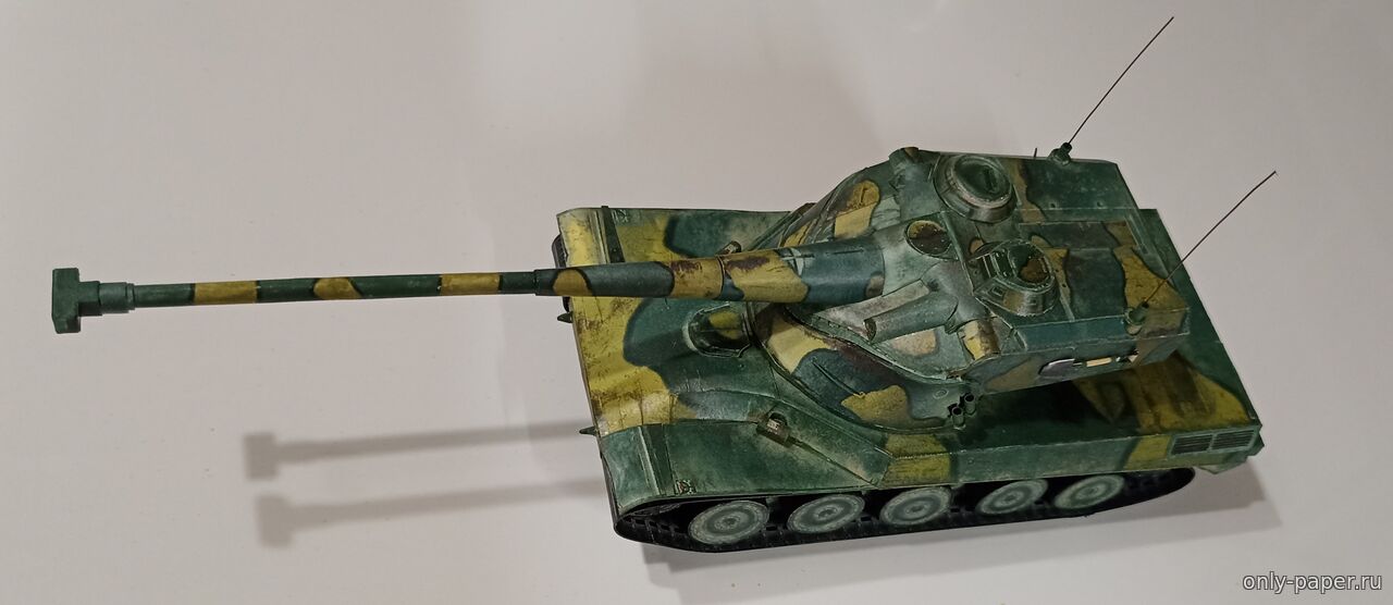

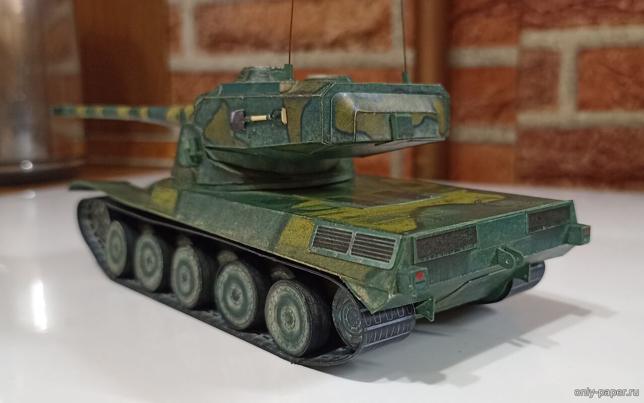

Вот итоговый результат, надо бы конечно и фары добавить, и трос и вообще всякой херни накидать можно, но не охота.
Прикрепления: 0053347.jpg (139.5 Kb) · 6101407.jpg (110.8 Kb) · 3676828.jpg (101.1 Kb) · 3199135.jpg (115.6 Kb) · 3184873.jpg (112.4 Kb) · 9963303.jpg (133.2 Kb) · 2701471.jpg (116.3 Kb)
