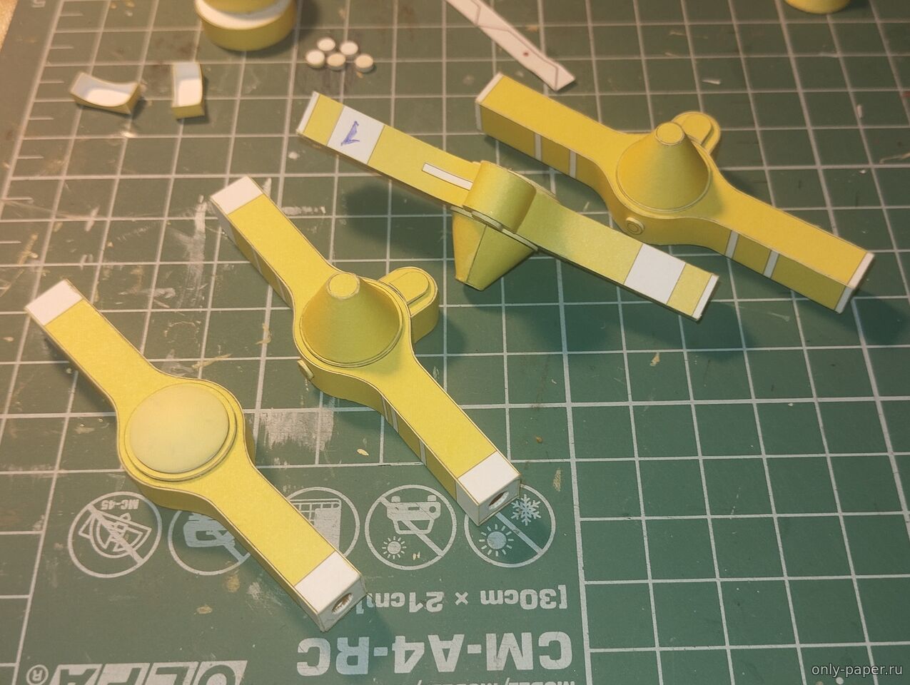

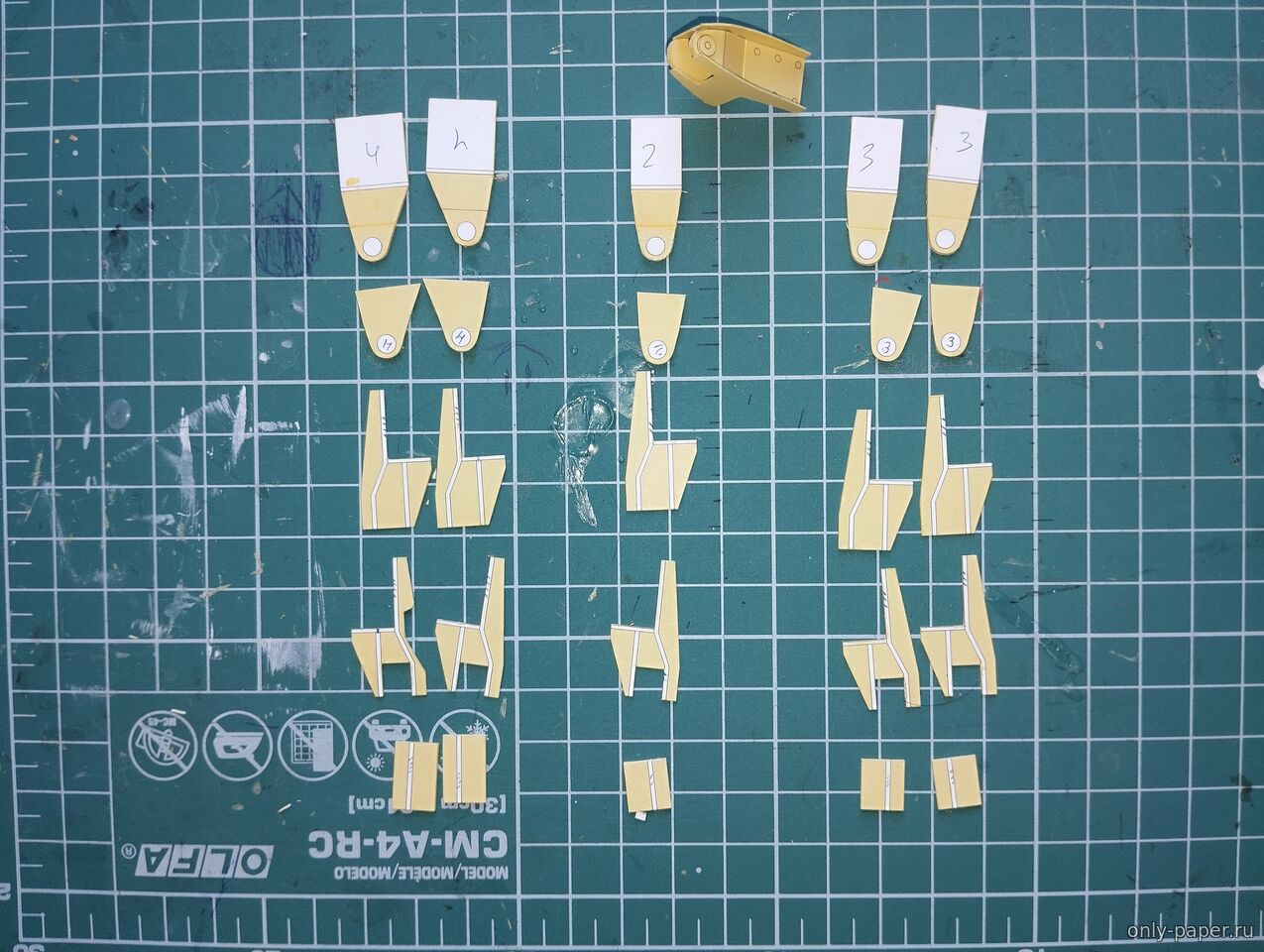

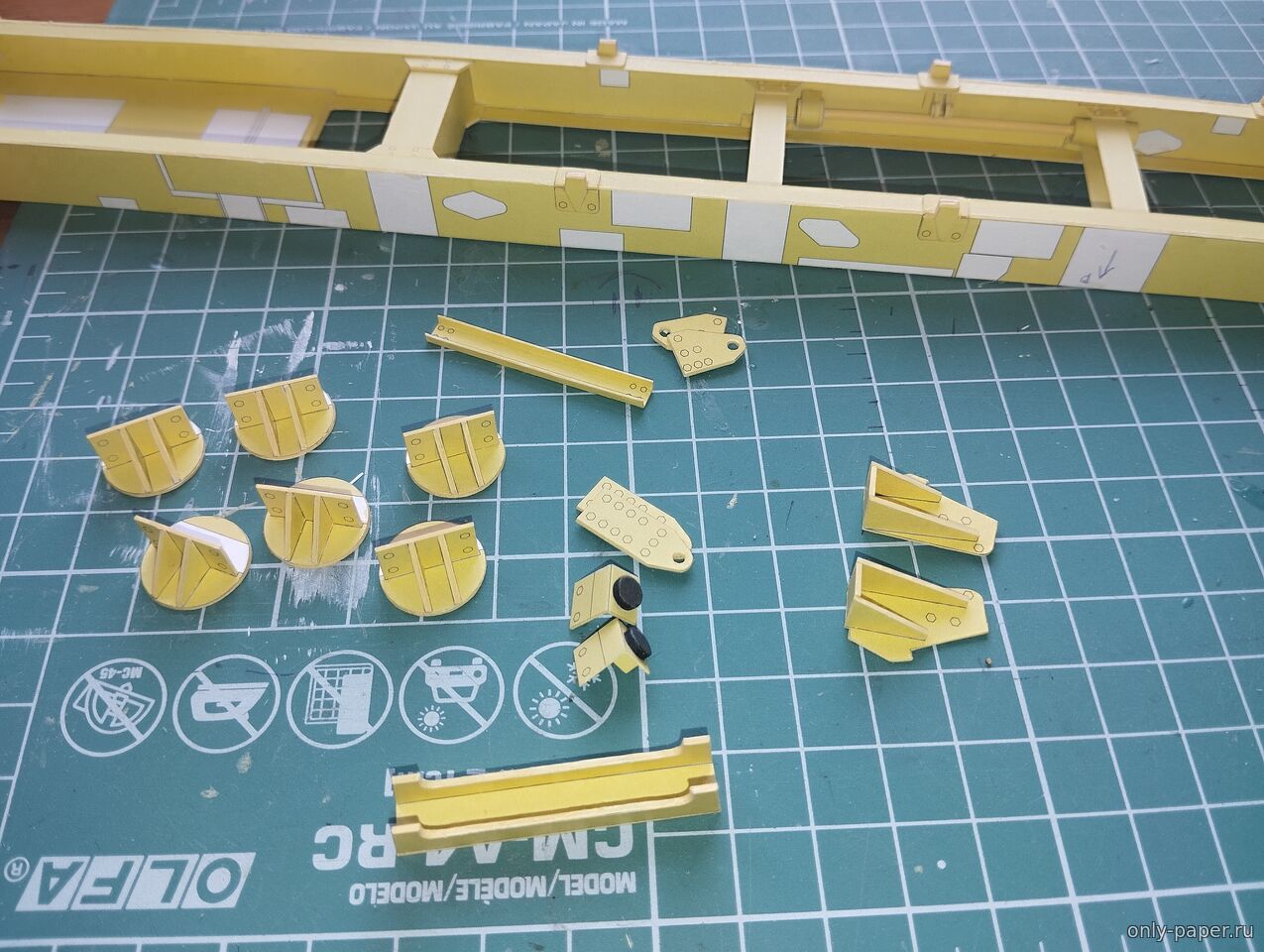

Начал делать кронштейны крепления рычагов задней подвески и вылезла ещё одна ошибка разработчика модели.Я потратил кучу времени на вырезание деталей и покраску торцов. Когда разложил их на коврике, стало понятно, что что-то не так.
Видите подвох?Оказалось, что все детали предназначены для правой стороны. Половина из них должна быть зеркальной для левой стороны, но разработчик этого не сделал.Теперь придётся переделывать часть кронштейнов. Хорошая новость для последователей— это легко исправить до того, как всё вырезано.Так что если кто-то будет делать эту модель — продумайте заранее, как их собратьТакже я заметил, что отсутствует несколько деталей, необходимых для склейки опор подушек задней подвески.
Поэтому решил заказать ещё один журнал, чтобы можно было продолжить проект.Больше всего жаль потраченного времени — которого у меня и так катастрофически мало.

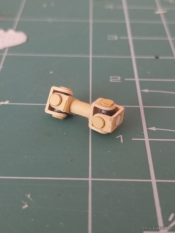

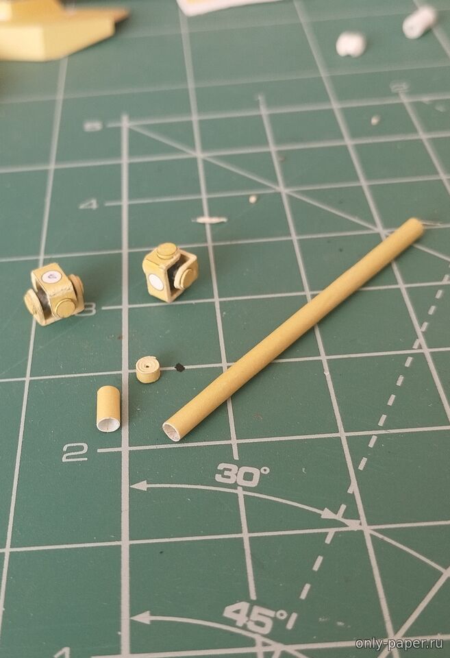

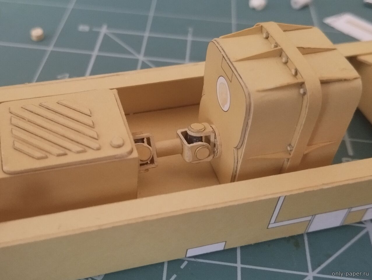

Страдания по кардану.

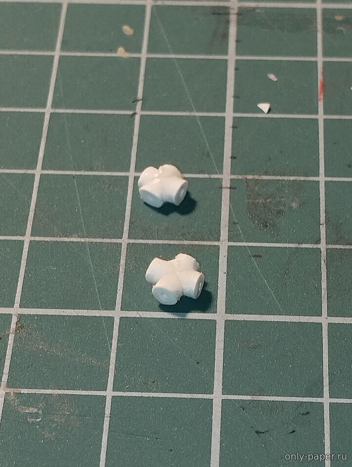

иногда страдаю сборкой пластиковых моделей и привык делать маленькие трубочки из ушных палочек. к своему удивлению узнал, что сейчас - хрен купить таких. делаются они из бумаги, наподобие папиросной. раскручиваются отлично - можно получить практически любой диаметр.
и в данной модели они пойдут на многие элементы. тем более помогают мне поддерживать принцип - "только бумага". например отлично подходят для крестовин кардана. отлично подошли вместо недоразумения, которое дал разработчик
сами трубы кардана предложено делать плотной скруткой, которую я просто ппц как не люблю. поэтому сделал обычной трубкой
получилось, вроди, и норм
приклеил это все на домученную раздатку
и, естественно, хрен оно влезло на свое место )
не было сил и нервов это переделывать более-менее нормально. отодрал все лишнее (включая гайки на фланце) - приклеил, как влезло. надеюсь, что расположенный ниже кардан переднего моста это все недоразумение прикроет.

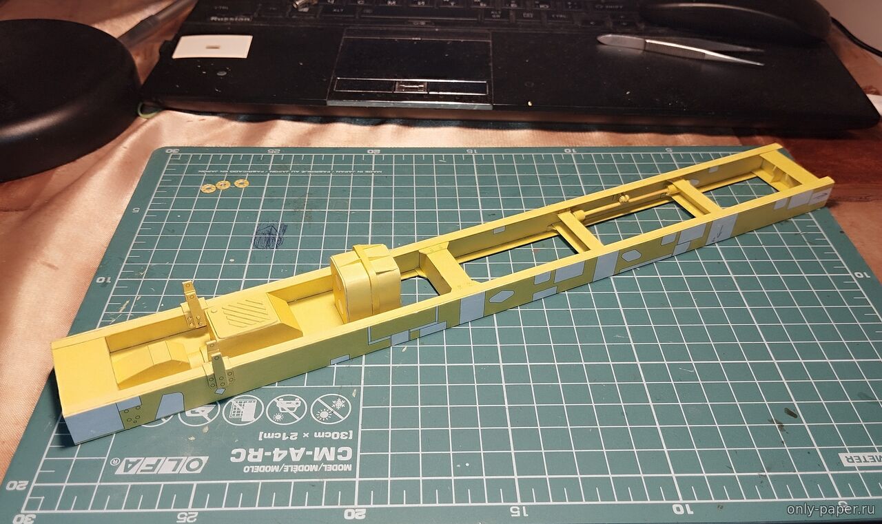

ну и еще кучку деталей сделал. все фоткать было лень, что попалось в камеру, то и снял. приклеил только те детали, которые не выпирают вверх от рамы, дабы было удобнее сделать подвеску и приводы со всеми тягами.
продолжение следует....

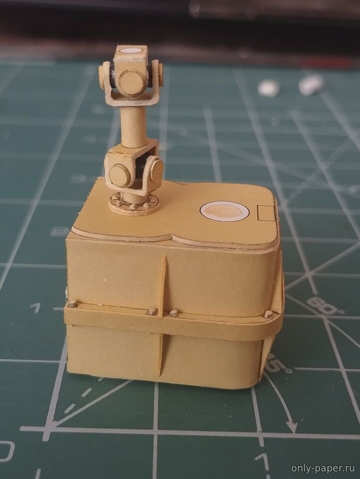

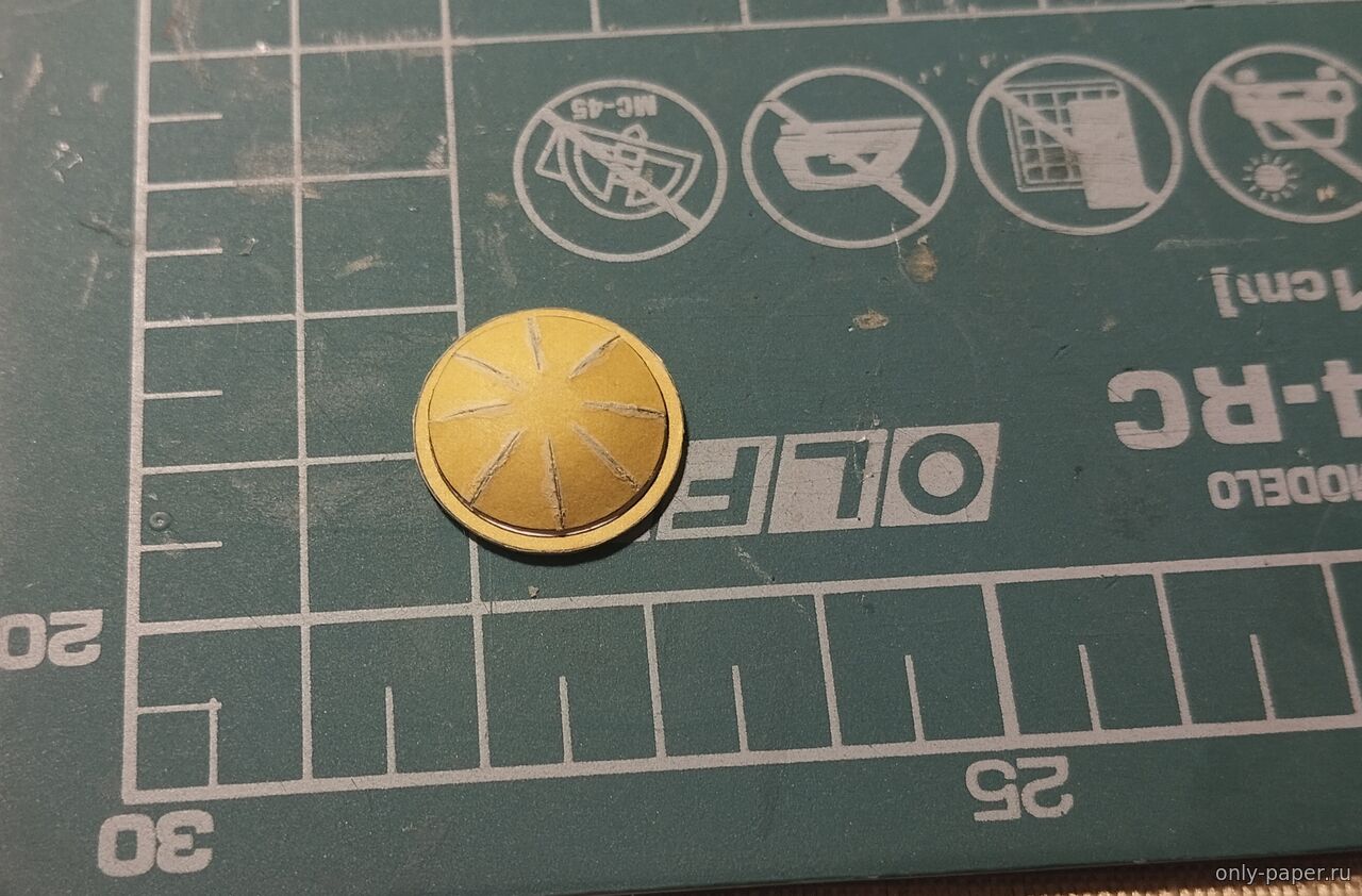

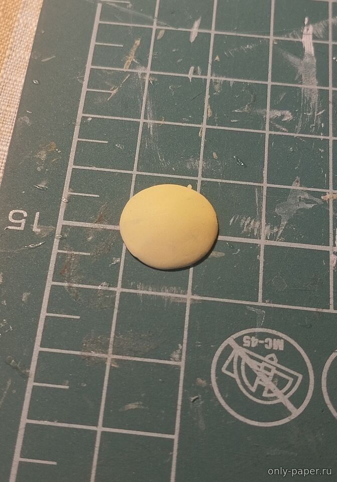

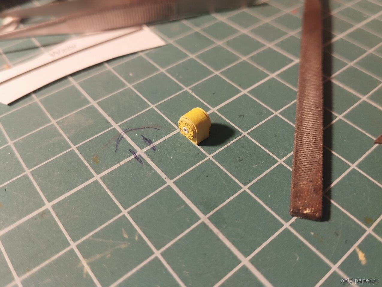

почти закончил мосты
и возникла дилема. так как я принципиально не шпаклюю и не крашу модели, как лучше выполнить крышки редукторов?
первый вариант чисто бумажный. это мой максимум, лучше не получится
либо покрашенный в несколько слоев краской и зачищенная шкуркой.
может кто-то выставлялся на конкурсы. как оценивают подобные "улучшайзены"? хоть мне больше нравиться вариант "чисто бумажный"
Прикрепления: 2345553.jpg (162.9 Kb) · 5271453.jpg (179.3 Kb) · 8873706.jpg (112.8 Kb)
Моя визитная карточка
ShogunДата: Пятница, 17.04.2026, 17:48 | Сообщение # 13
Сообщений: 712
Репутация: 767
Мне чисто бумажный тоже больше нравится как выглядит.
А как деталь формовалась? Я такие обычно инструментом с шариком прокатываю с обратной стороны на резине. Можно ещё порекомендовать вырезать лепестки с запасом по длине, а после склейки по кругу обрезать
