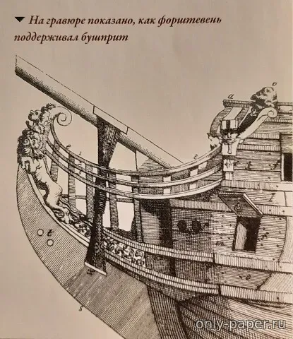

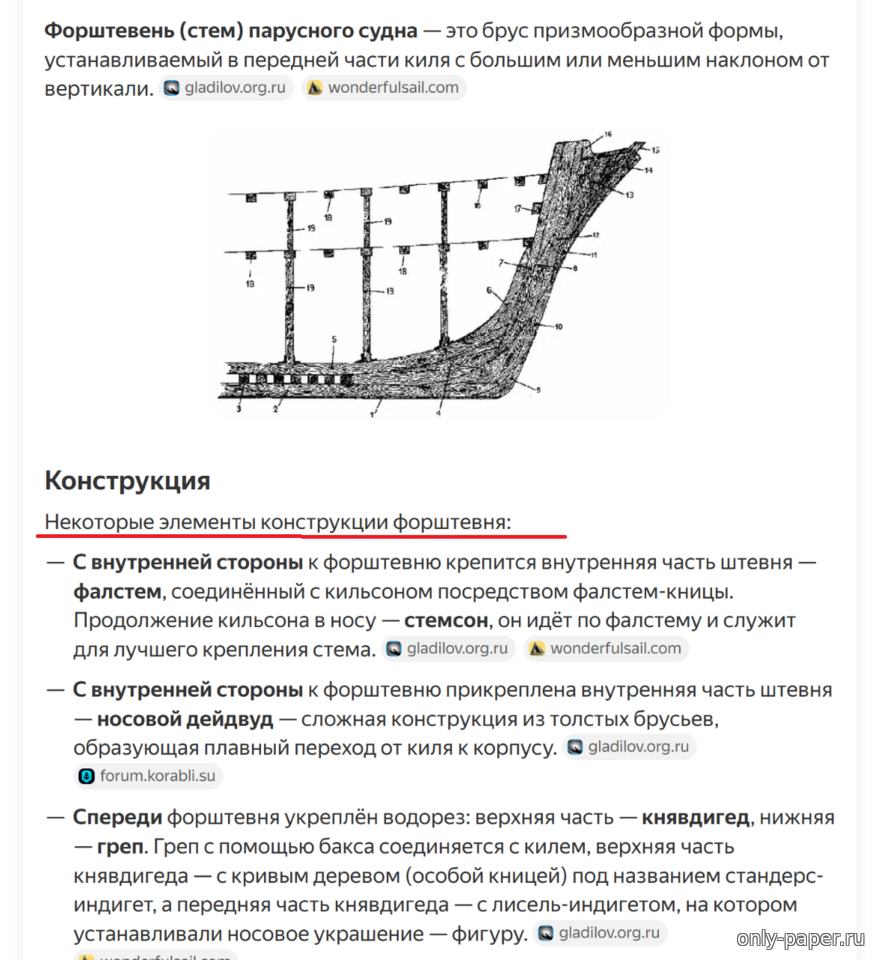

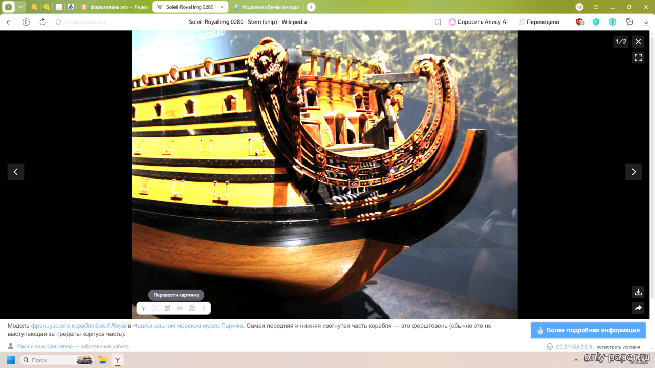

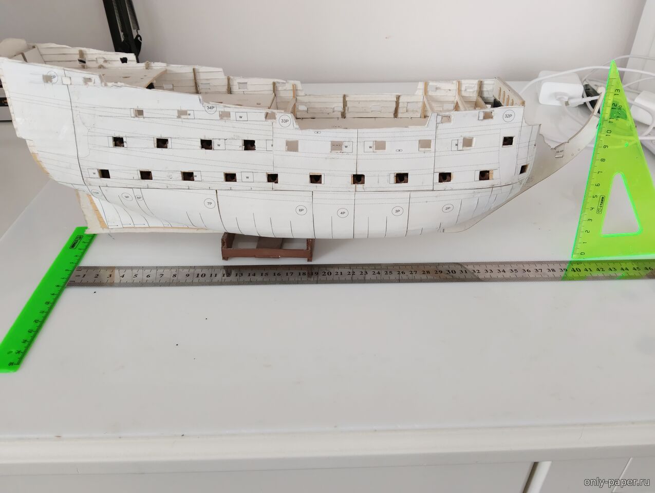

KUBINEC, нет не правильно! Сейчас вы пытаетесь сделать то, о чëм я предполагал изначально. Беседа зашла в свой предсказуемый виток. Всех благ вам.Ещë раз, посмотрите ниже по угольнику.
Греп- это первая штука входящая в состав форштевня. Не стоит раскладывать деталь по составляющим. Тем более, что вы устройство того форштеаня не видили и не можите констатировать точно его данные. А вот к чему вы клоните прекрасно понятно. Та беседа закончилась тем же вопросом, что ставлю я и, замечу, человек там то же не получил ответа на вопрос. Всвою очередь звучал он так" ... По чему модел в несколько раз длиннее?... " Вон,на картинке красным! Вот по этому. Диалог закончен.

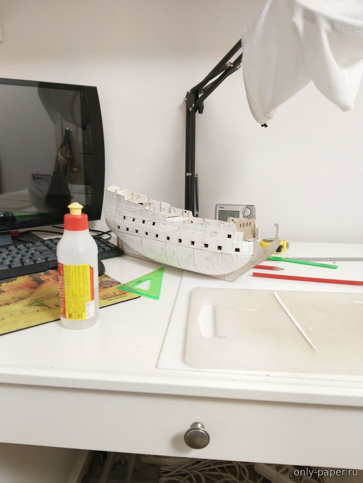

тем временем продолжаю набор внутреннего борта,не спешно.но всё же двигаюсь.
