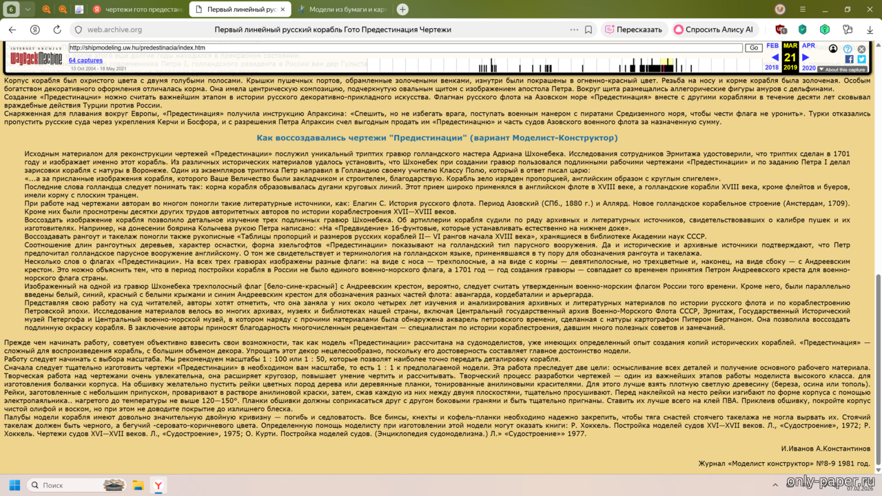

оставлю тут. для понимания. тык здесь одно из правил работы с масштабами. это догма. всё остальное от "лукавого".

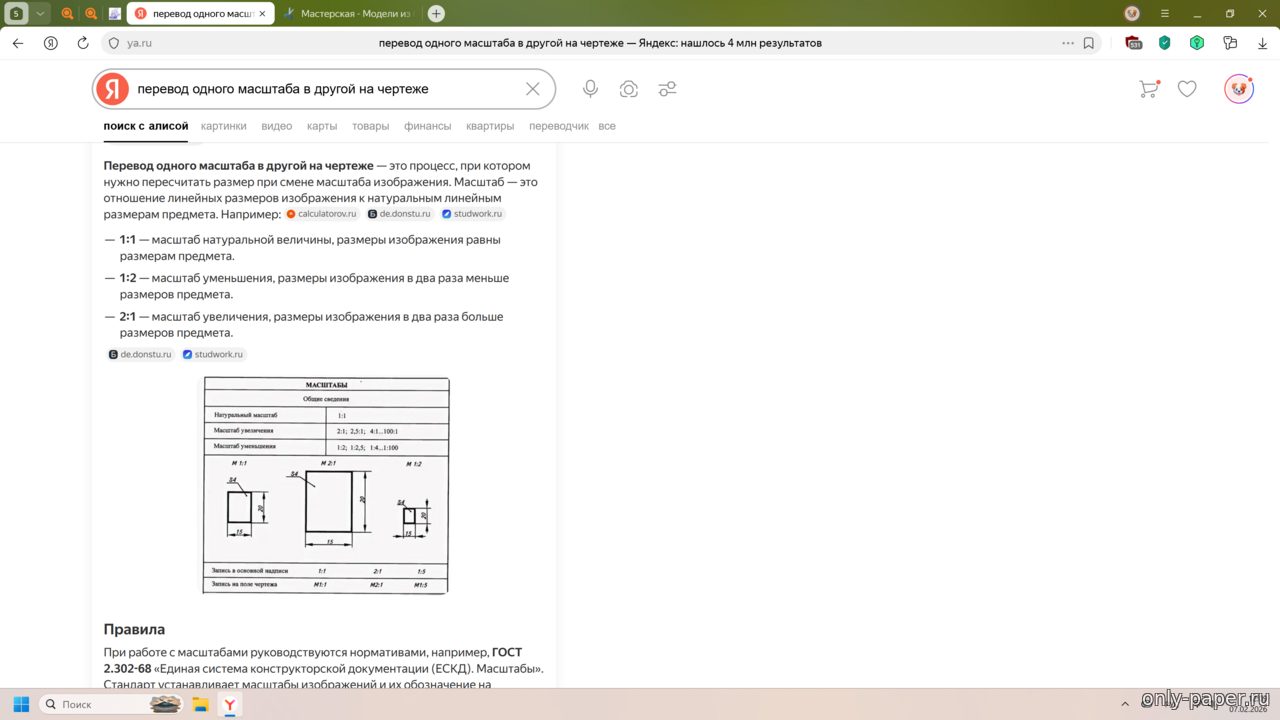

belik, на самом деле всё очень просто,ни раз и не два озвучивалось в этой теме. но упорно игнорировалось. заключается это правило в том, что нужно любой чертёж изначально приводить к размерам 1:1. если же вы этого не делаете, то просто меняете размеры предыдущей картинки. а там размеры уже в масштабе. то есть, уже изменены относительно реального объекта. соответственно увеличивая или уменьшая чертёж вы получаете предыдущий масштаб в новом масштабе с размерами предыдущего. как то так вот.

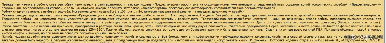

А теперь моя очередь объяснить что такое "биссектриса", ну или как рекомендуется наиболее правильно делать модели чего-либо.
И так исходный текст по ссылке:
А теперь простыми словами:
1. Рекомендовано выполнять модель в масштабах 1:50 или 1:100.
А что же такое " Рекомендация":
"Рекомендация — это совет, предложение или указание, основанное на опыте, знаниях или анализе, направленное на помощь в принятии решения. Простыми словами, рекомендация — это пожелание, указание, наставление."
Это не требование и не догма.
2. О выполнении чертежа МОДЕЛИ.
"необходимо выполнить чертёж в ВЫБРАНОМ масштабе, т. е. в масштабе 1:1 к предполагаемой модели"
Если вы выбрали масштаб модели 1:100 то и чертёж должен быть выполнен в масштабе 1:100.
Если модель 1:50, то соответственно и чертёж 1:50.
Это делается для облегчения понимания истинных размеров МОДЕЛИ и расположения элементов и деталей на ней. Ещё такой чертёж называется "плаз" или "шаблон", который помогает правильно расположить элементы при сборке.
В приведеном тобой тексте абсолютно ни чего не говорится о проведении чертежа к масштабу 1:1 настоящего корабля НИ СЛОВА.
Прикрепления: 3753438.png (230.8 Kb)

belik,
пункт первый!
пункт второй!
дальше читаем учебник черчения СССР. если тебя конкретно что то не устраивает шагай мимо. бодаться не собираюсь.
пургу тут нести можешь сколь пожелаешь. как получить из 1:75 ,1 к 100? а ну блесни. biggrin
не забудь,что масштабная линейка в таком случае на чертеже то же 1:75. как маячёк для...  это не в даваясь в искажения печати того чертежа.тык
Сообщение отредактировал фокс - Суббота, 07.02.2026, 18:56
фоксДата: Суббота, 07.02.2026, 19:12 | Сообщение # 1042
Сообщений: 1404
Репутация: 440
как то так вот.      плаз и шаблон- это масштаб 1:1. к чему и требуется перевести размеры при пересчёте масштаба.  напомню,про ту линейку на чертеже где было 0,75мм и которую так знатно вымеряли спрашивая как же у меня выходит другой размер? а вот так,как то.

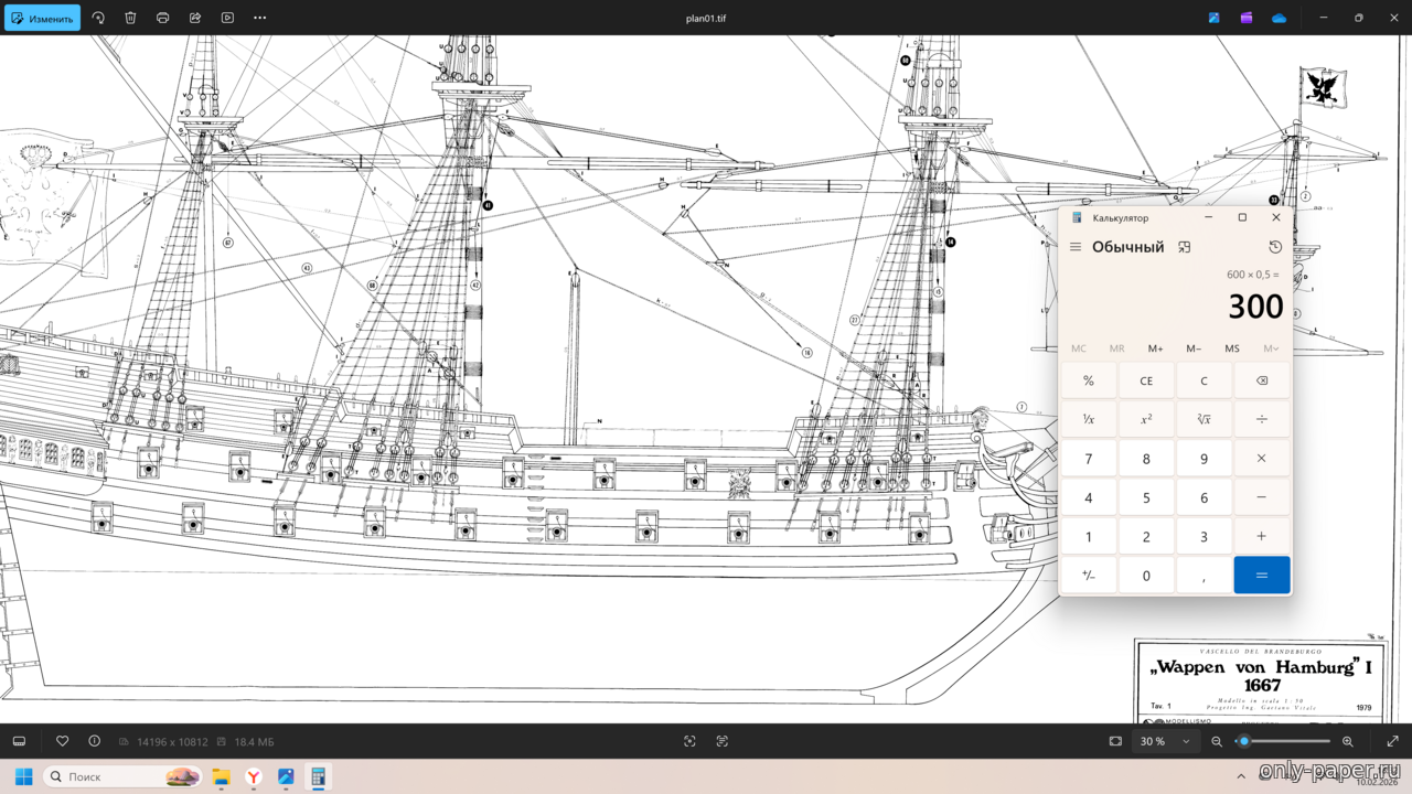

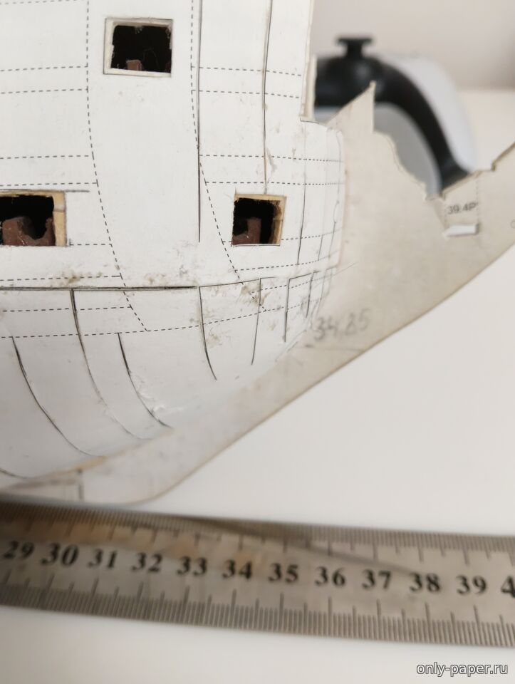

собственно говоря о размерах указанных в книге.так как размер между штевнями был взят из книги и равен 34,85. а блуждающий размер 40м написан на одном из чертежей и явно принадлежит тому чертежу, который в свою очередь имеет масштаб 1:75.то при пересчёте в реал получим 30000мм, что собственно ни как не подходит под любые описания. есть крайняя версия местонахождения данного размера, это киль.то есть вот тут то как раз всё встаёт на свои места. длина корабля примерно 40м, между штевнями 34,85, по килю, внимание! в 1:75=400, в 1:100= 300.
вот такой "арбузик":)
Прикрепления: 95482606.jpg (311.4 Kb) · 57386437.jpg (374.6 Kb)
Сообщение отредактировал фокс - Понедельник, 09.02.2026, 01:42
VITTORIOДата: Понедельник, 09.02.2026, 08:34 | Сообщение # 1046
Сообщений: 2493
фокс, Нафига так перепиливать. Это же бумага biggrin Трэш полнейший.
Сообщение отредактировал VITTORIO - Понедельник, 09.02.2026, 08:35
фоксДата: Вторник, 10.02.2026, 04:45 | Сообщение # 1047
Сообщений: 1404
Репутация: 440
VITTORIO, Виктор, а в чём "треш"?

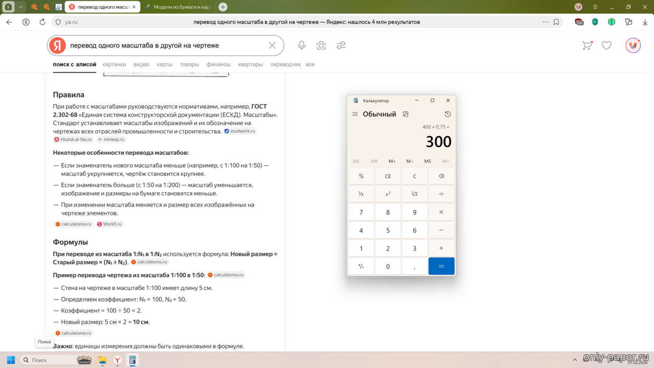

вот в этом варианте получил тот же результат.    то есть 300мм в сотке,в реале 30м. если всё же взять за основу размер киля в реале 40м, то на модели 1:50 получим 800мм.подгоняем чертёж в данный размер, измеряем и...? часть корабля ни как не влезает в габариты указанные производителем, а именно 1100мм. это уже не говоря о бушприте.
бумага,Виктор, из дерева делается:)
Прикрепления: 93402021.jpg (112.9 Kb) · 47339294.jpg (409.9 Kb) · 68797153.png (520.8 Kb)
Сообщение отредактировал фокс - Среда, 11.02.2026, 02:11

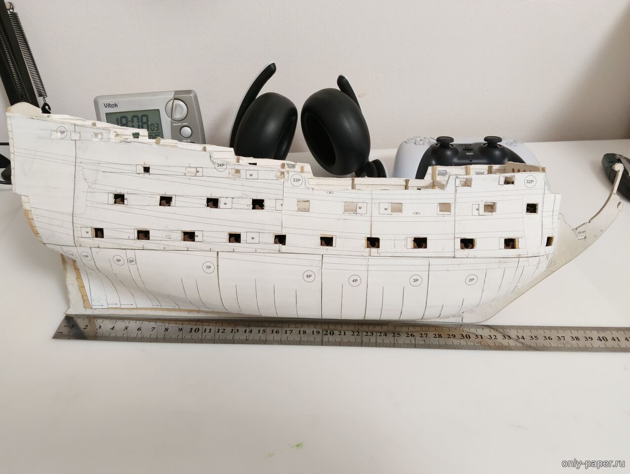

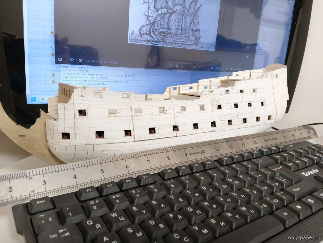

Доброго дня всем.Сделаем ещё пару контрольных замеров и опустим тему с измерениями "арбуза".
Имеем вопрос касательно 40м по килю.Для начала нужно определиться, что эо за размер и где мерить. Вот он.
  и вот он.
Далее, есть чертёж на котором есть масштабная линейка, вот измерим расстояние между центрами мачт. Как видим всё на своих местах, с учётом  того,что от модели БМ отрезано 5см между гротом и фок мачтой.
  Вот эти самые размеры на "арбузе"
Высота борта 1,5м, ширина по бортам .
Вот такой треш,вопрос только в чём  где? Всем хорошего настроения и творческих успехов.
Прикрепления: 81722523.png (711.7 Kb) · 47294011.jpg (356.3 Kb) · 85916740.gif (345.1 Kb) · 48402551.jpg (295.4 Kb) · 89261844.jpg (298.8 Kb) · 77823279.jpg (296.6 Kb) · 39041745.jpg (297.3 Kb)
Сообщение отредактировал фокс - Суббота, 14.02.2026, 19:17
KUBINECДата: Суббота, 14.02.2026, 20:48 | Сообщение # 1049
Сообщений: 243
Репутация: 1
фокс, на первом фото написано,что длинна меряется по килю.на втором фото вы меряете длину почему то по грепу.почему?
фоксДата: Суббота, 14.02.2026, 21:03 | Сообщение # 1050
Сообщений: 1404
Репутация: 440
KUBINEC, по тому, что форштевень это вертикальное продолжение киля. если задать вопрос той же "Алисе". и именно в этом месте крайняя очка описанная в методике в первом фото.или нет? в свою очередь форштевень состоит из множества компонентов,один из которых греп. от количества составляющих форштевень не перестаёт им являться и является не отъемлемой частью корабля.то есть в ходит в габариты обмера корпуса.ни я это придумал. предполагаемый вопрос. замечу,что треугольник опирается на греп.     в данном случае прошу учесть,что миллиметры не рассматривались.вопрос в более глобальных величинах.так же нет гарантий по обводам.потому как всё бралось на глазок, но как видите большинство замеров совпадает и с чертежом и с описаниями. совпадений гораздо больше, чем один размер 40м.
