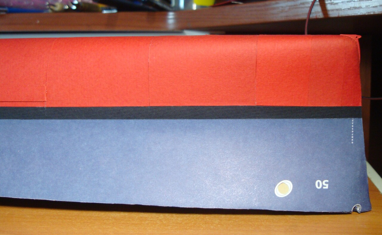

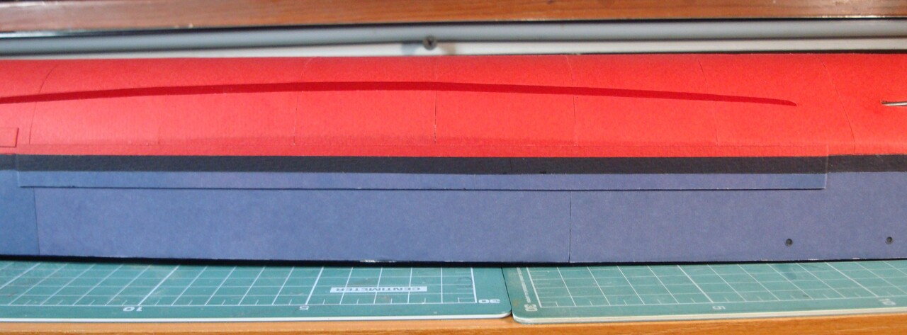

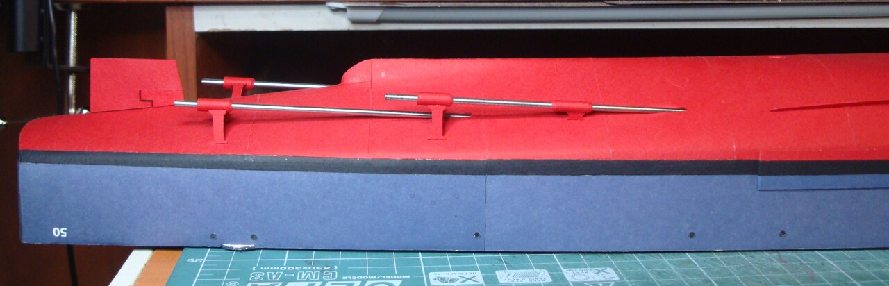

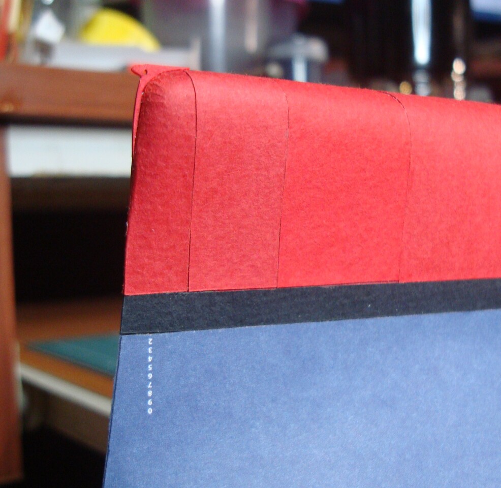

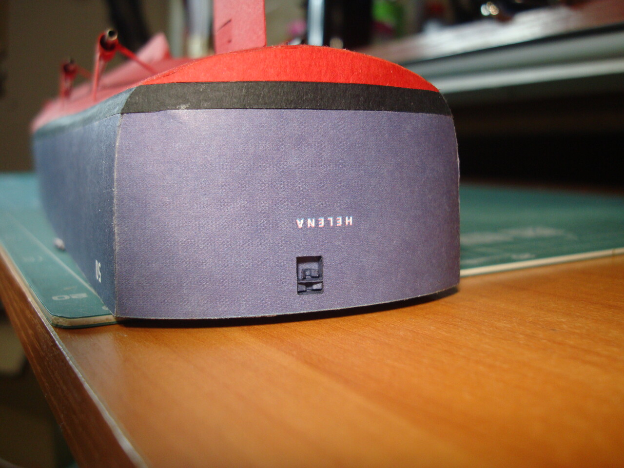

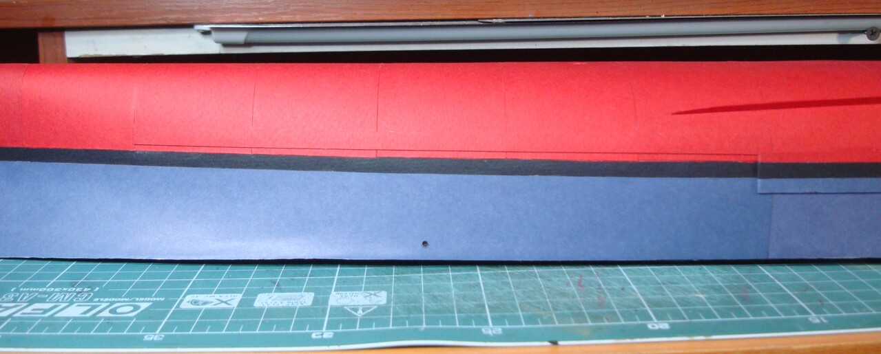

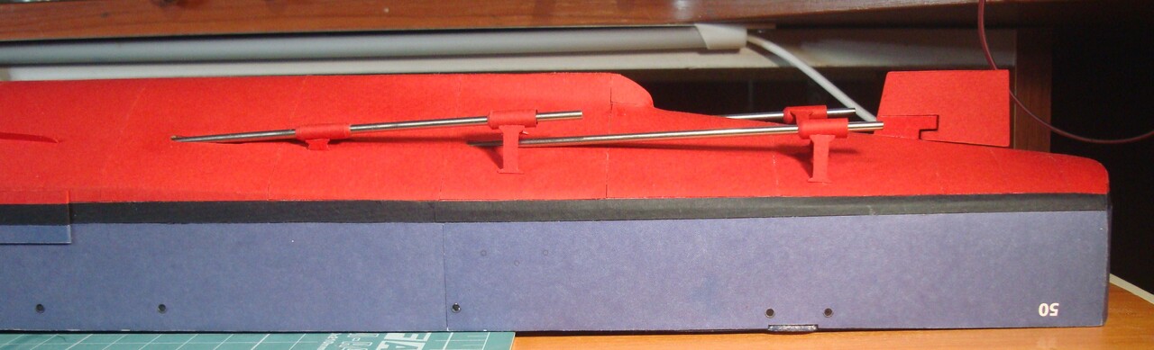

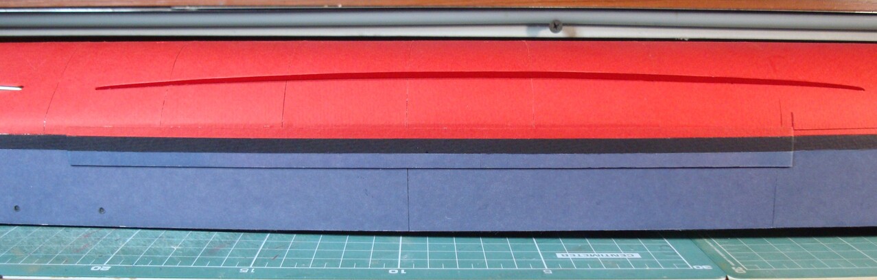

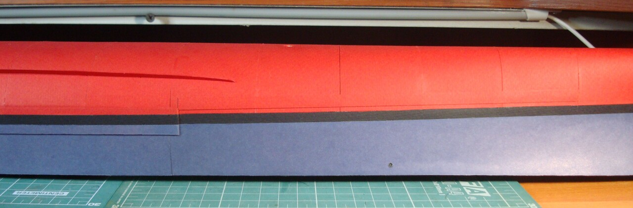

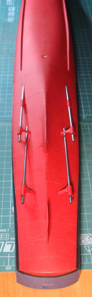

Внезапно пришло время оживить и наполнить тему новыми фотографиями и комментариями по новой сборке, так как старые по большей части канули в небытие вместе с хостингом..... тем интереснее будет cool
Ну вот и пришло время заявлять сборку, результат данного этапа меня полностью удовлетворил, придраться есть к чему и можно сделать лучше, но все к чему я сам с удовольствием придрался бы, по факту будет скрыто от глаз после установки корпуса на подставку, все блестки в стыках по сути выдергивает вспышка и световые блики.
Разработка на сегодняшний уже довольно старая, скоро уже 20 лет с выхода в свет, но в целом не плохо, хотя с учетом полученного опыта за прошедшие почти 16 лет с того момента как я собрал эту модель впервые, отзывы у меня уже не такие радужные как тогда, косяков хватает, благо косяки эти не критичные, и вполне решаемые, самый главный косяк это комплектная лазерная резка, по факту первый вариант корпуса собранный на лазерной резке пошел в утиль, а так же обилие разнотонов, особенно сильный разнотон был у первой версии, там не только по правому борту и ватерлинии в кормовой части (баг с ватерлинией сугубо на совести Александра) разнотон, но и по деталям днища, также есть смещения по цветам, в особенности на деталях днища, смещения желтого и красного базовых цветов относительно друг друга, практически на нет сводят все старания по маскировке швов, но, на втором варианте корпуса после приобретения второго экземпляра, каркас был изготовлен из самостоятельно нарезанных элементов, по итогу каркас который резался самостоятельно, оказался несколько короче каркаса из резки,  при том что он был шире и выше, разница по сути оказалась в зависимости от толщины реза лазерного станка (все шпангоуты меньше по размеру от печатных) и судя по всему набегающей погрешности в прямой зависимости от длины реза по одной из осей станка (длина каркаса по итогу больше чем у печатной версии), как бы там не было, особых проблем это не вызывает, почти, на лазерном каркасе нужны микроскопические вставки в бортах, на печатном каркасе, наоборот примерно столько же нужно вырезать, так же есть баг с обшивкой днища первой трети длины корпуса, по сути ни один стык не попадает на шпацию, при том что обшивка не имеет склеек как таковых, но самое интересно в том, что к детали 15, все приходит в норму, также носовая строенная обшивка 11, не любит раскроя на отдельные сегменты, только "чулковая" сборка, так же все детали обшивки днища кроме первых двух (10 и 11) шире чем необходимо, потому по итогу все подрезал в зоне киля, все равно этот стык по сути не видно на готовой модели.
Так же, мной были выполнены ряд доработок, не значительные, но так или иначе, все дополнительные элементы видны на фото Хелены которые доступны в сети, это бронепояса дополнительно прикрывающие машинное отделение и погреба носовой батареи ГК, также был добавлен кронштейн крепления цепей параванов (могу ошибаться в названии) на буль, и ниша ходовых огней в транец, в связи с особенностями конструкции кормы, ниша слегка ассиметрична, что хорошо видно на тех фото, где она заметна, причем данная ниша появилась только после одной из модернизаций судя по всему, так же изменил слишком простую угловато квадратную конструкцию кронштейна пера руля, он имел обтекаемую форму, ну и в целом пришлось попотеть изменяя выходы валов, в остальном, сборку вел не спеша, размеренно, по мере желания и наличия свободного времени

При каркасной сборке крайне проблематично сделать стыки незаметными или хотя бы малозаметными. Но выглядит корпус очень даже прилично.
фсё для тебя, что бы ты попытался об..... еще круче чем раньше))) я ведь в отличии от тебя стараюсь сделать фото так, что бы все было видно очень четко, онлик конечно фото обжимает, но......

 ага, от котейки шерстинки налетели, статика, бывает))) скоро еще пылинки добавятся, колпак пока не склеил, но уже скоро будет, не переживай

конечно, я старался.... ты кстати с деталями то не ошибся (скан для ознакомления скачал)? а то придирка очень смешно выглядит))) там есть щели и по более, причем сделанные в том числе умышлено.... по секрету, обшивку иногда удобнее разрезать, например в районе киля, и не видно, и клеить проще.... ну а вообще, подгонка деталей по месту это дело такое, можно конечно накосячить и признать что это твой косяк, а можно все валить на кого угодно кроме себя, проблемы ведь не в том что автор разработки накосячил, хотя и такое бывает, а в том что руки не всегда точно могут работать, а признать свой косяк ой как ссыкотно, да Максим
Предполагаю, что у разработчика не было достоверного чертежа теории корпуса корабля. А сам додумать мурзилкины картинки он не пожелал и перерисовал их "как показали". Потому и возникла реальная проблема с размещением под днищем валов гребных винтов.
Все верно Степаныч, Балицкий судя по всему модель разрабатывал сугубо по профилям, а там все очень скудно, правда после того как 3д модель была отрисована не вижу проблемы обозначить выходы валов нормально, почему было не сделать нормально, там конечно длинные прорези по итогу, примерно половина от длины детали обшивки, но ведь можно обозначить место "вырезать после приклеивания", так что имем то что имеем, ладно, это все мелочи, главное результат
